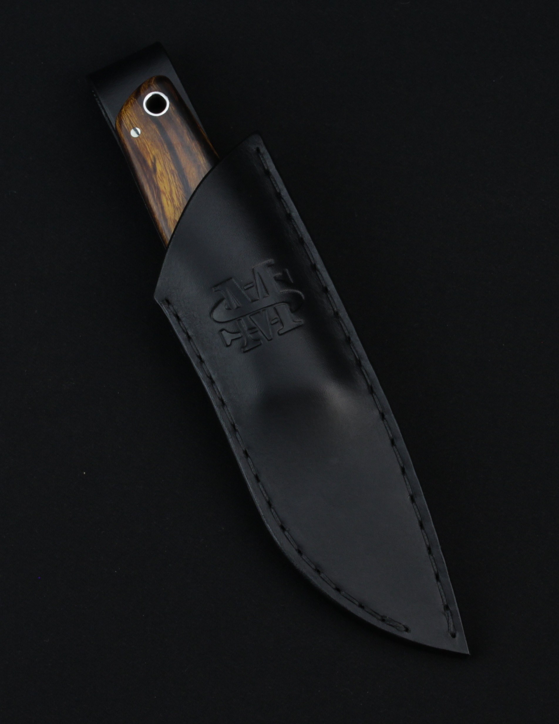

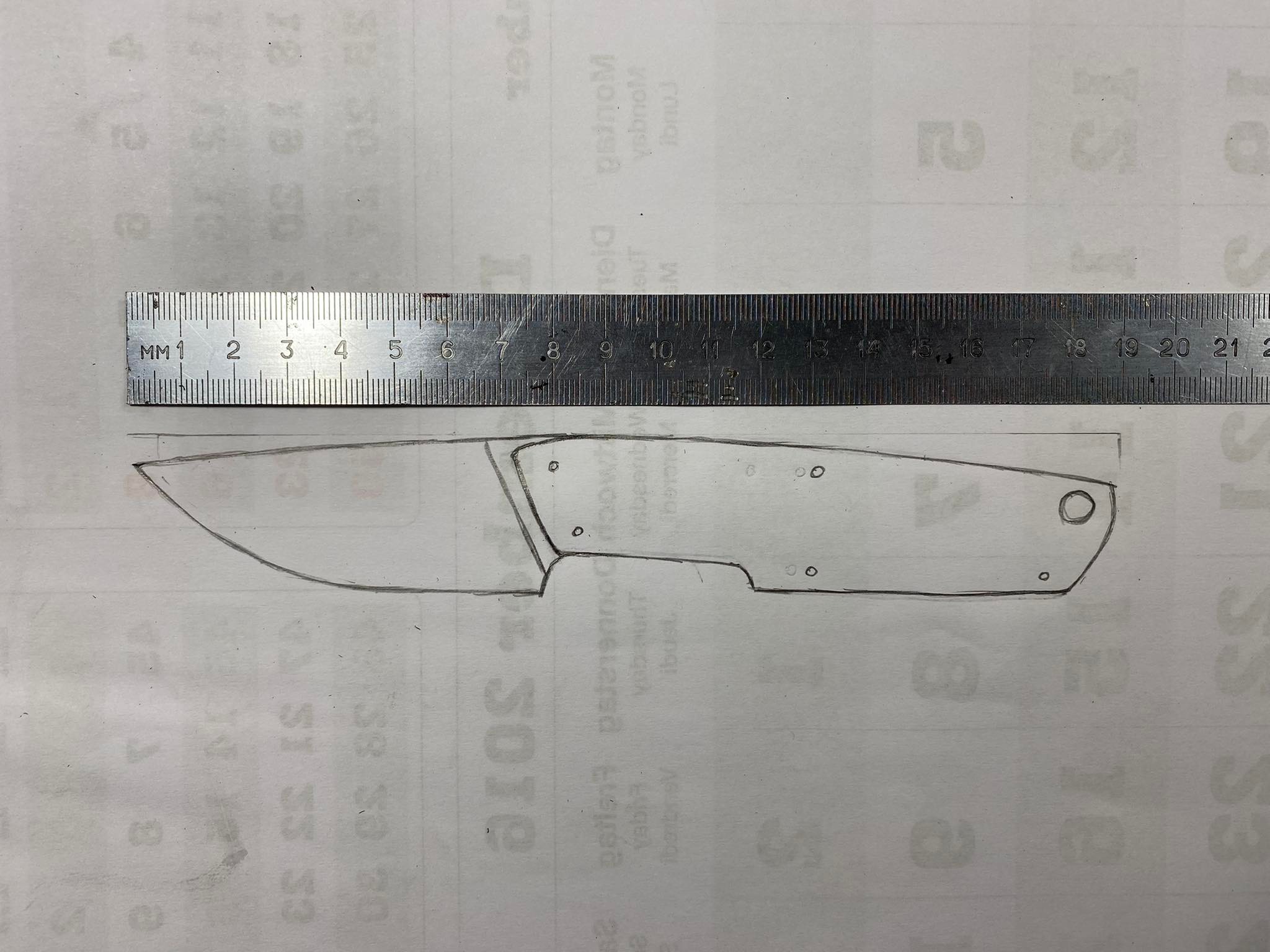

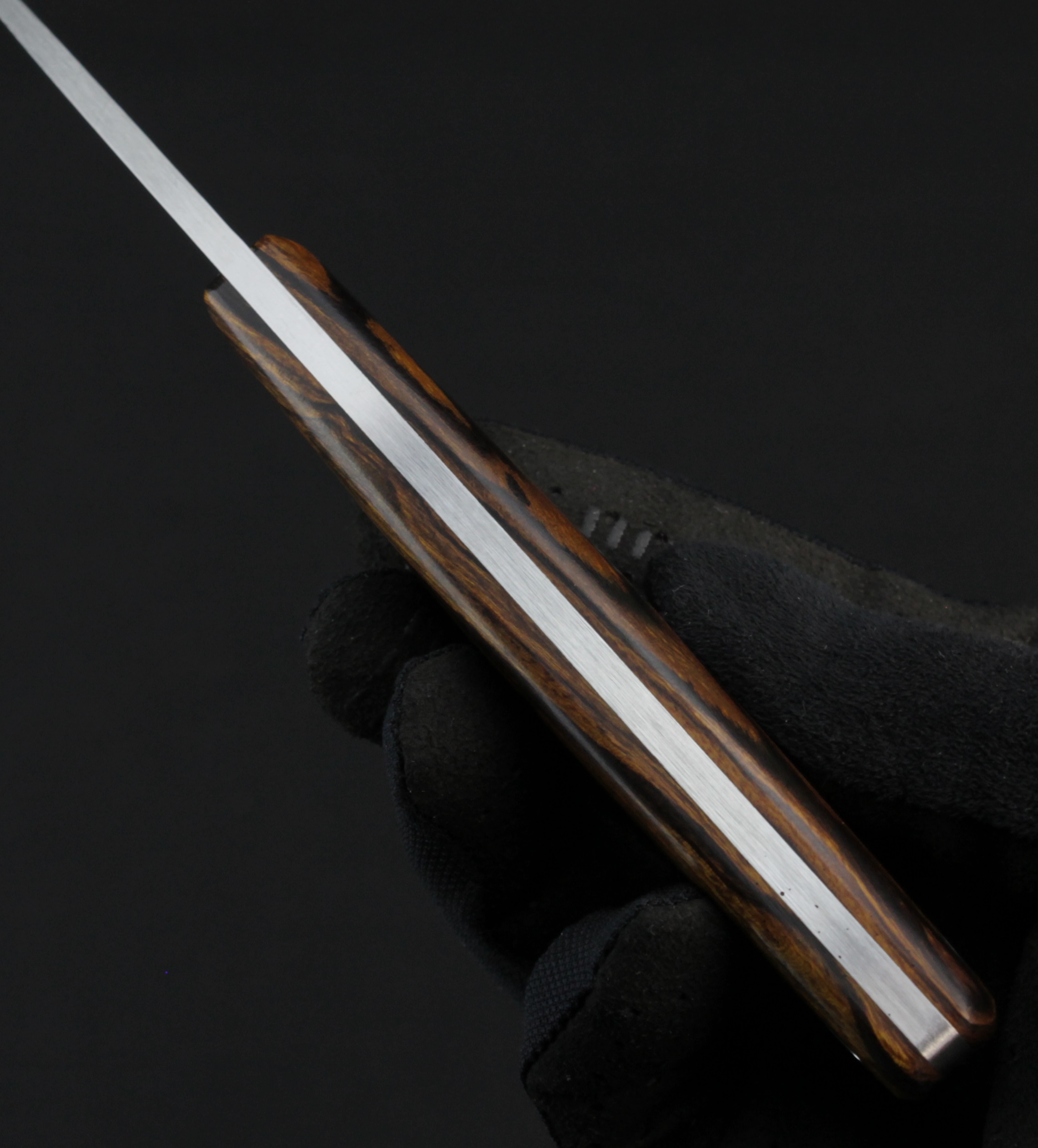

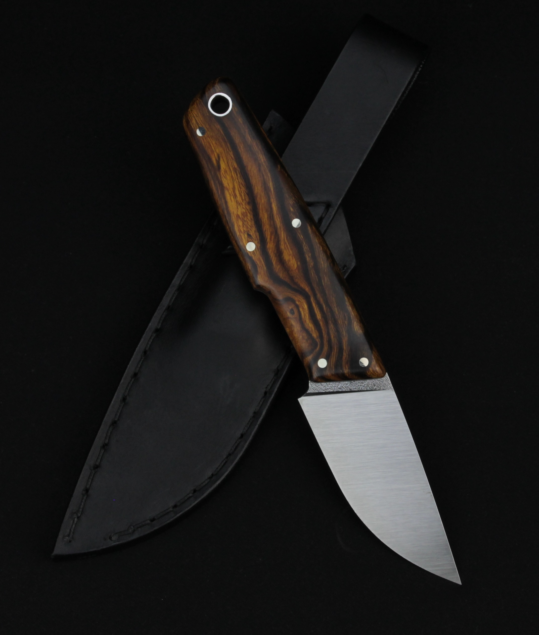

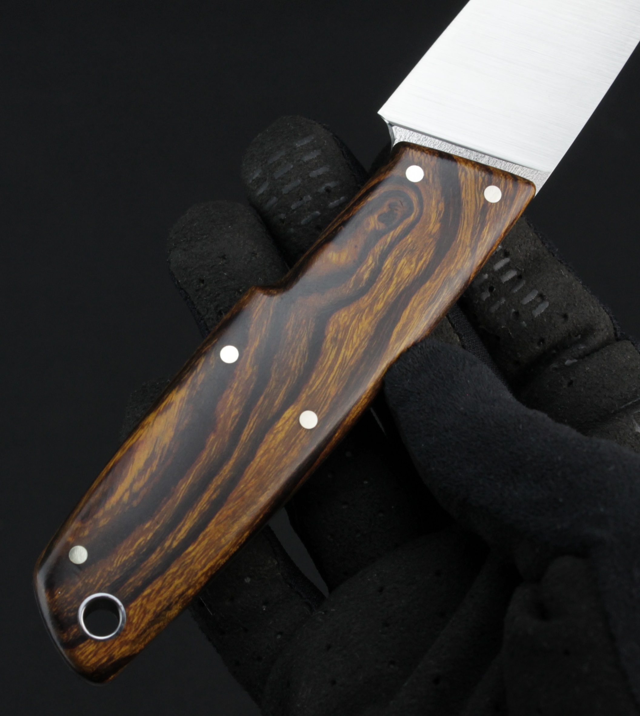

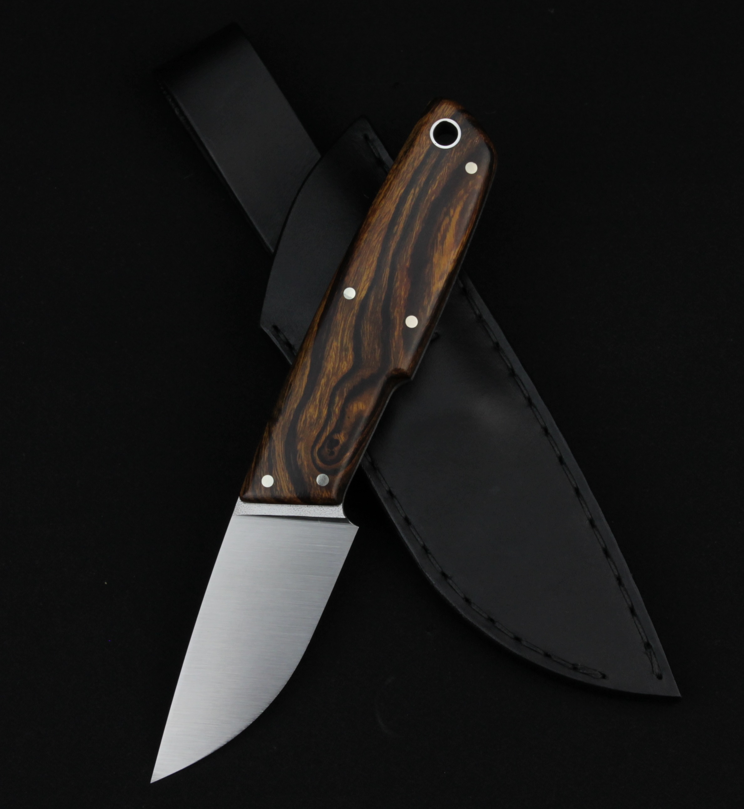

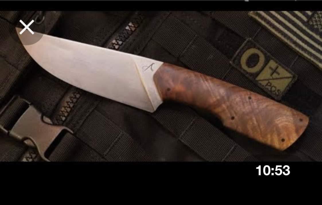

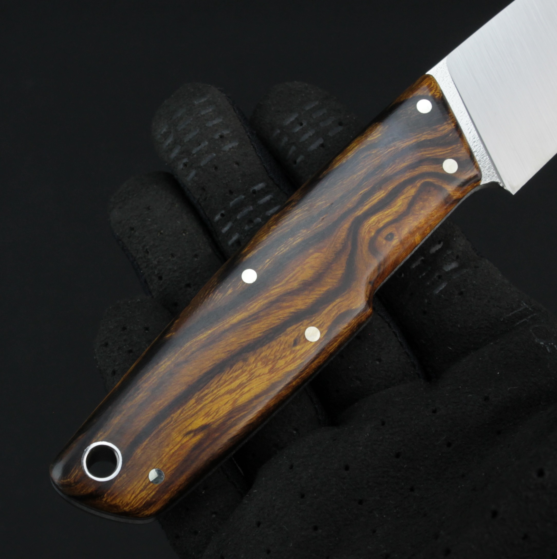

Norai buvo EDC, su 80mm geležte.
Po atsiųstos kliento vizijos ir mano pakoreguotų formų (prisegu abu) buvo uždegta žalia šviesa.
Elmax, Desert Ironwood, naujasidabris ir juoda,augaline,itališka oda.

Dizainas diskutuotinas, bet atliko kokybė - liuks. +1
StandartinėParašytas: 2022-11-18- 9:02
Dailus mažylis
StandartinėParašytas: 2022-11-24- 21:51
Rankena tobula, prie jos geležtės kitokios norėtusi...

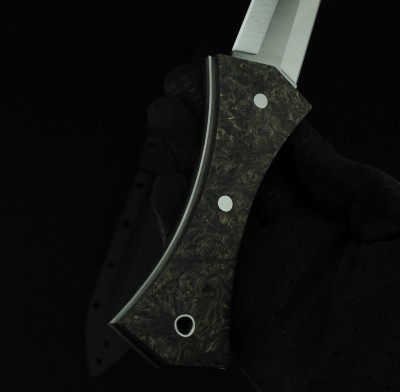

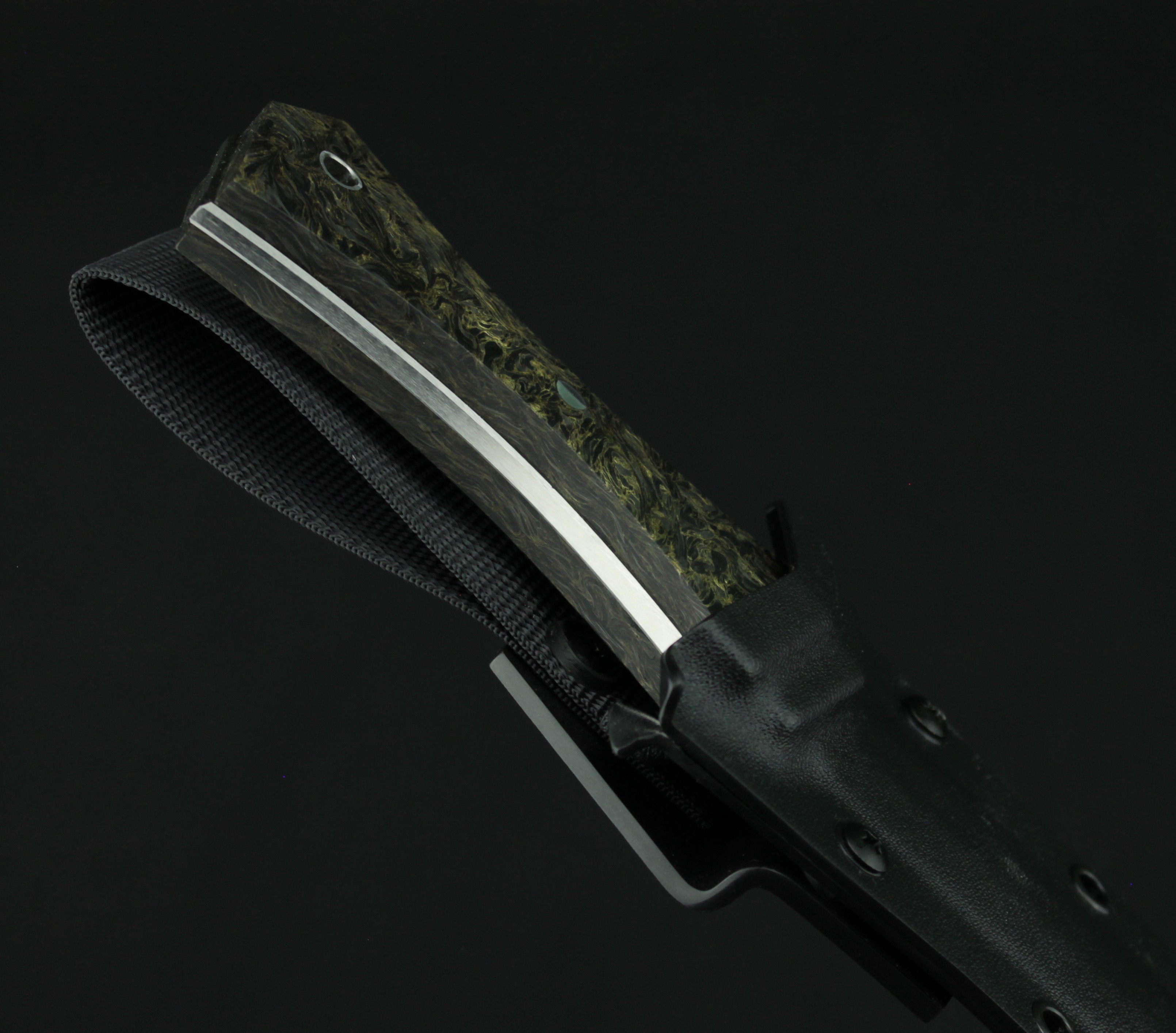

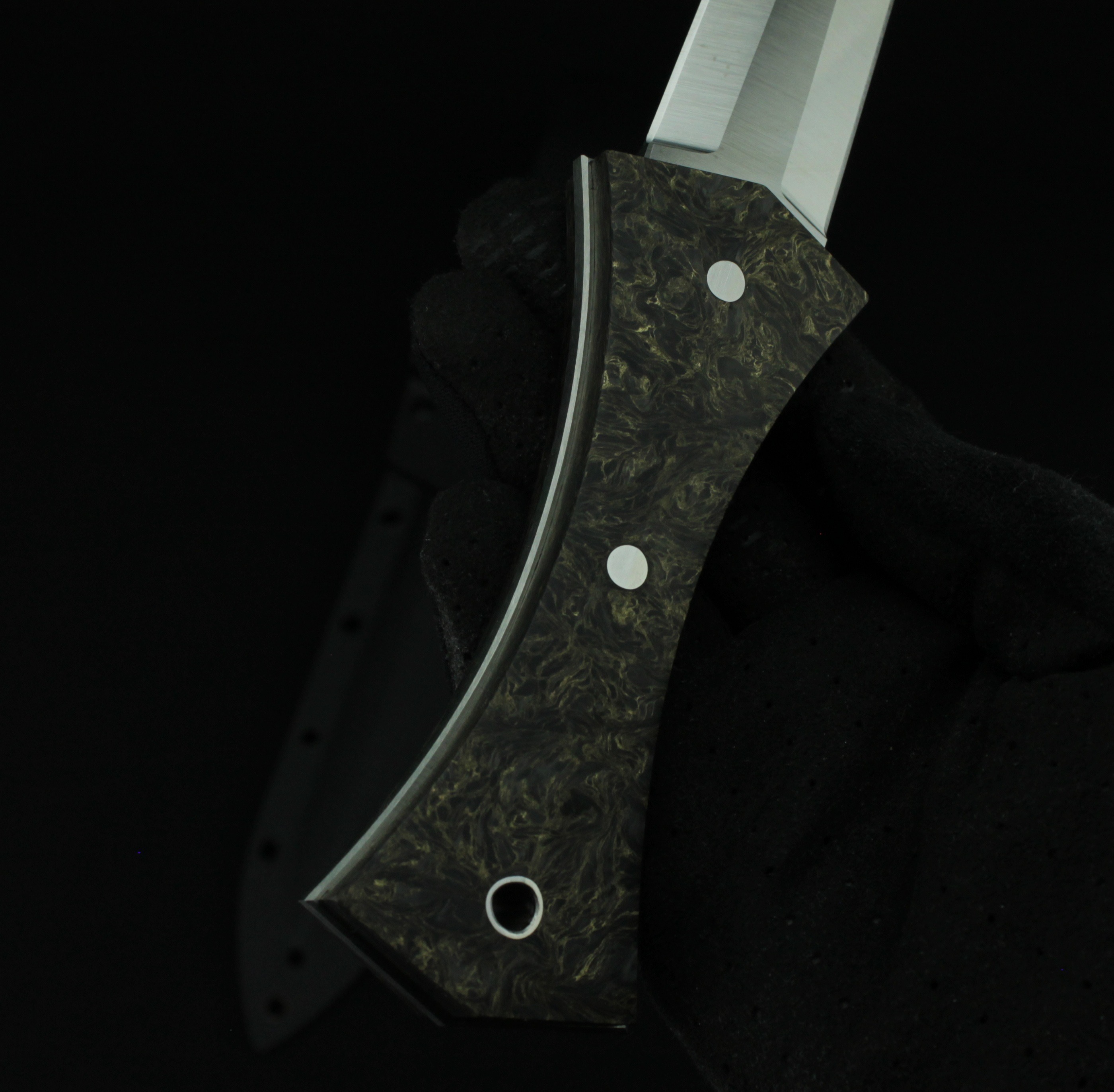

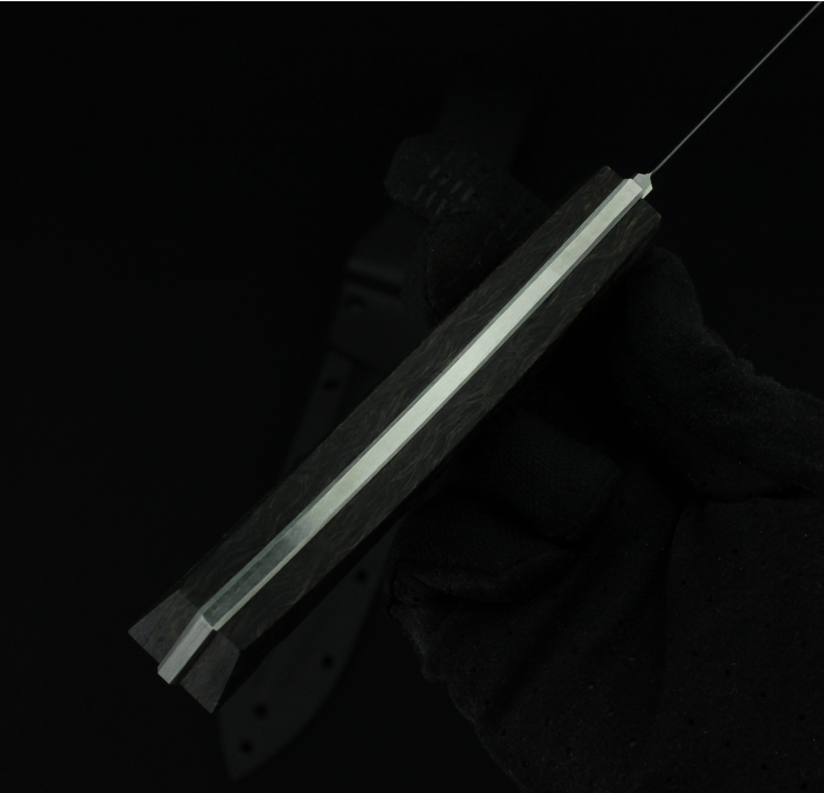

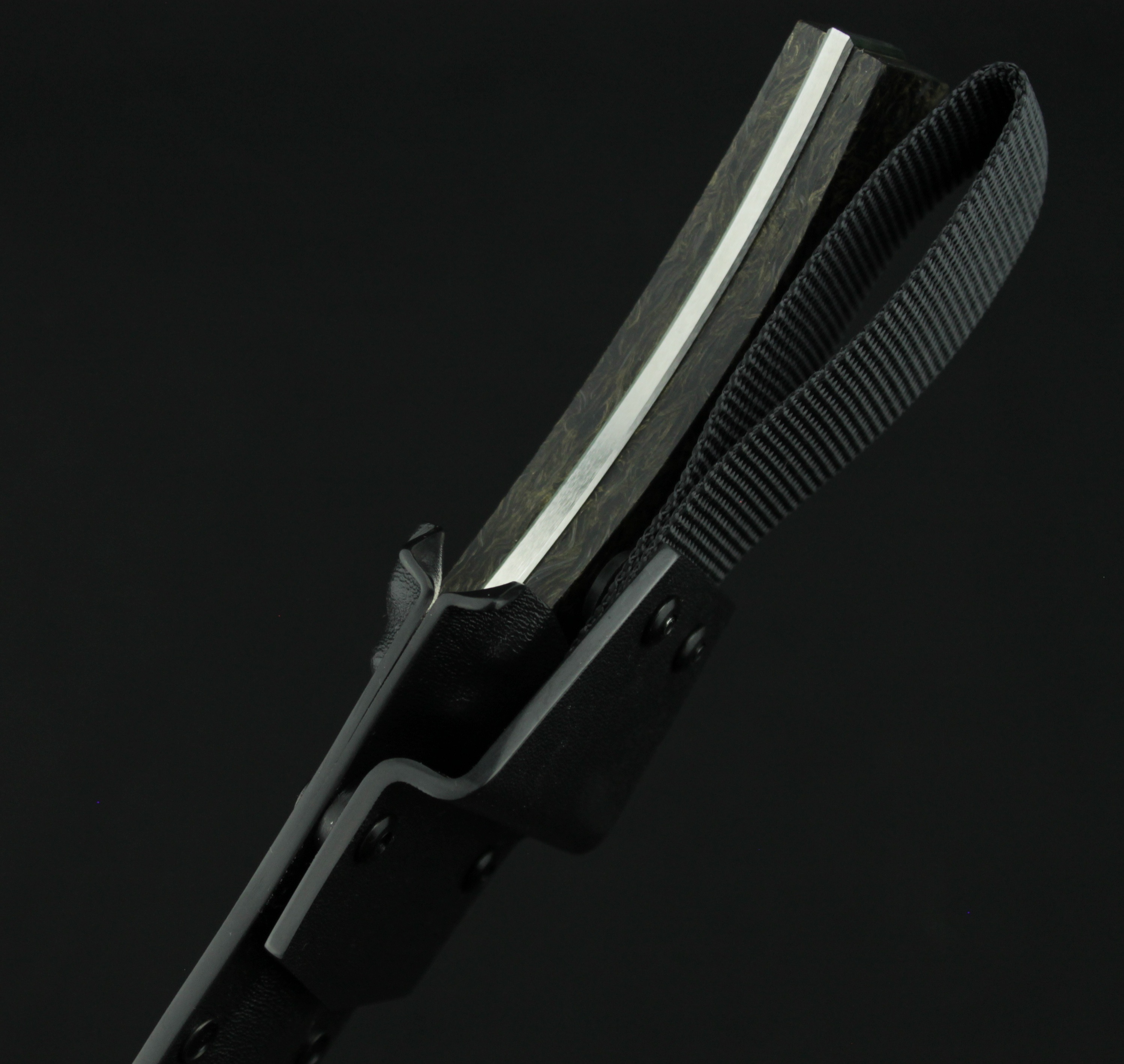

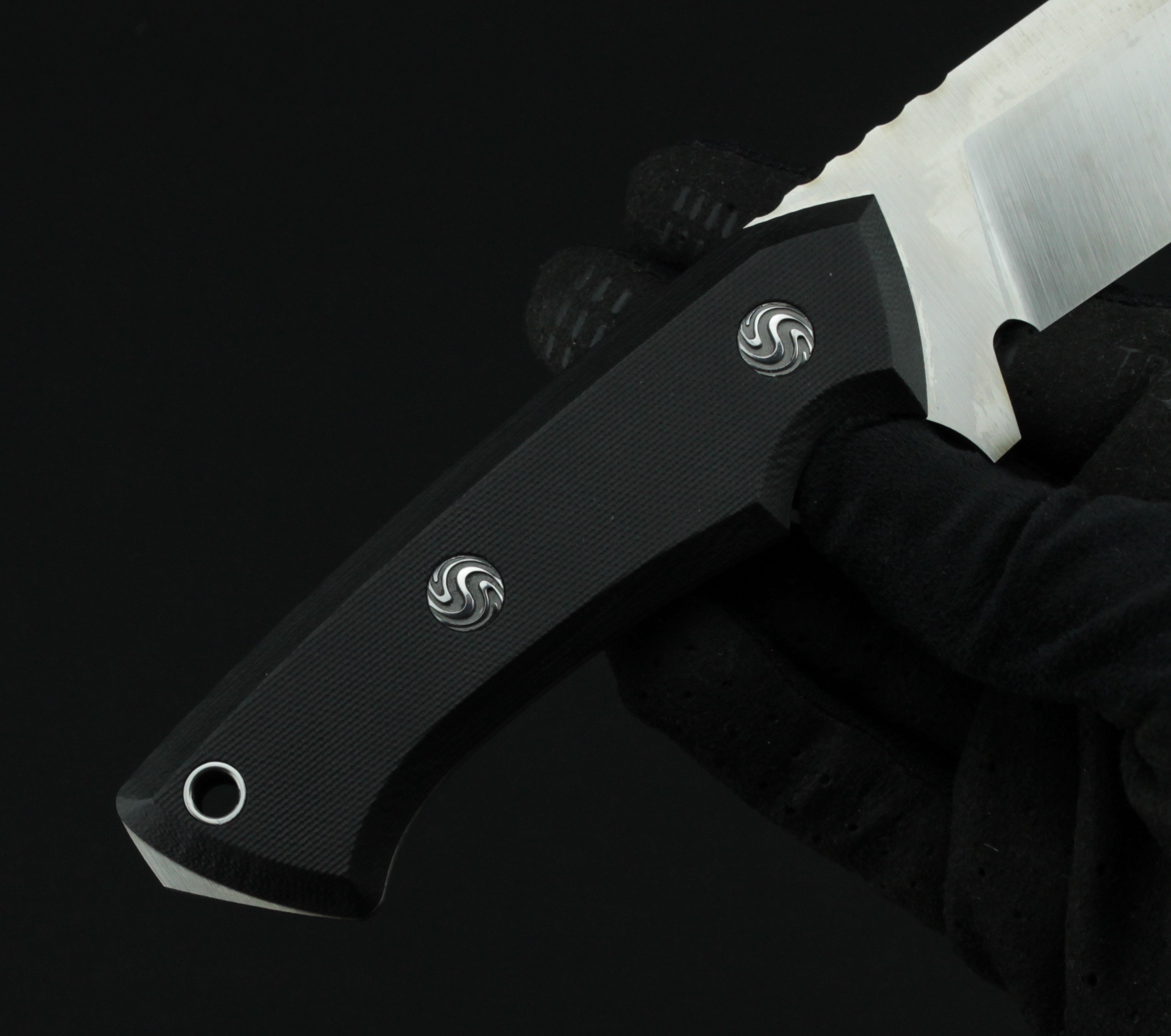

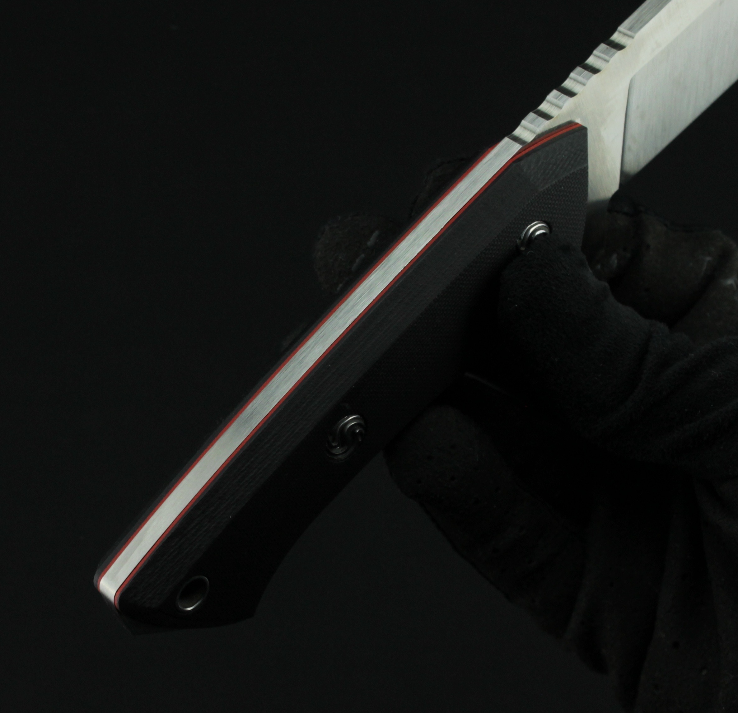

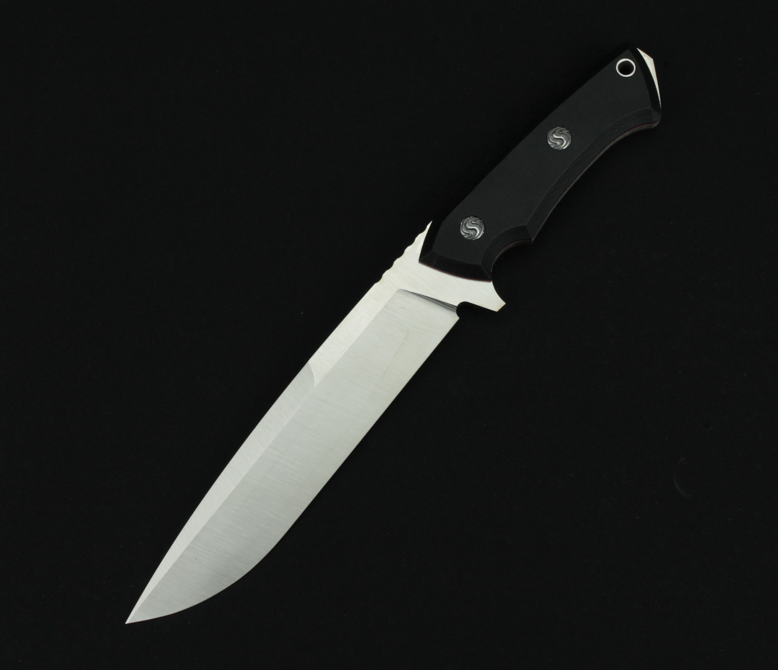

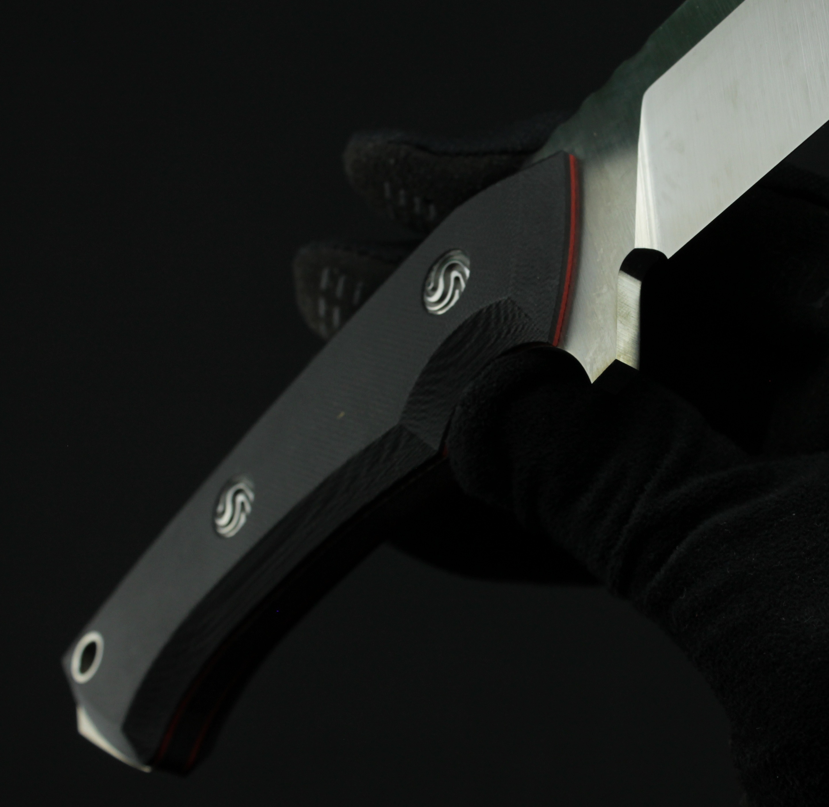

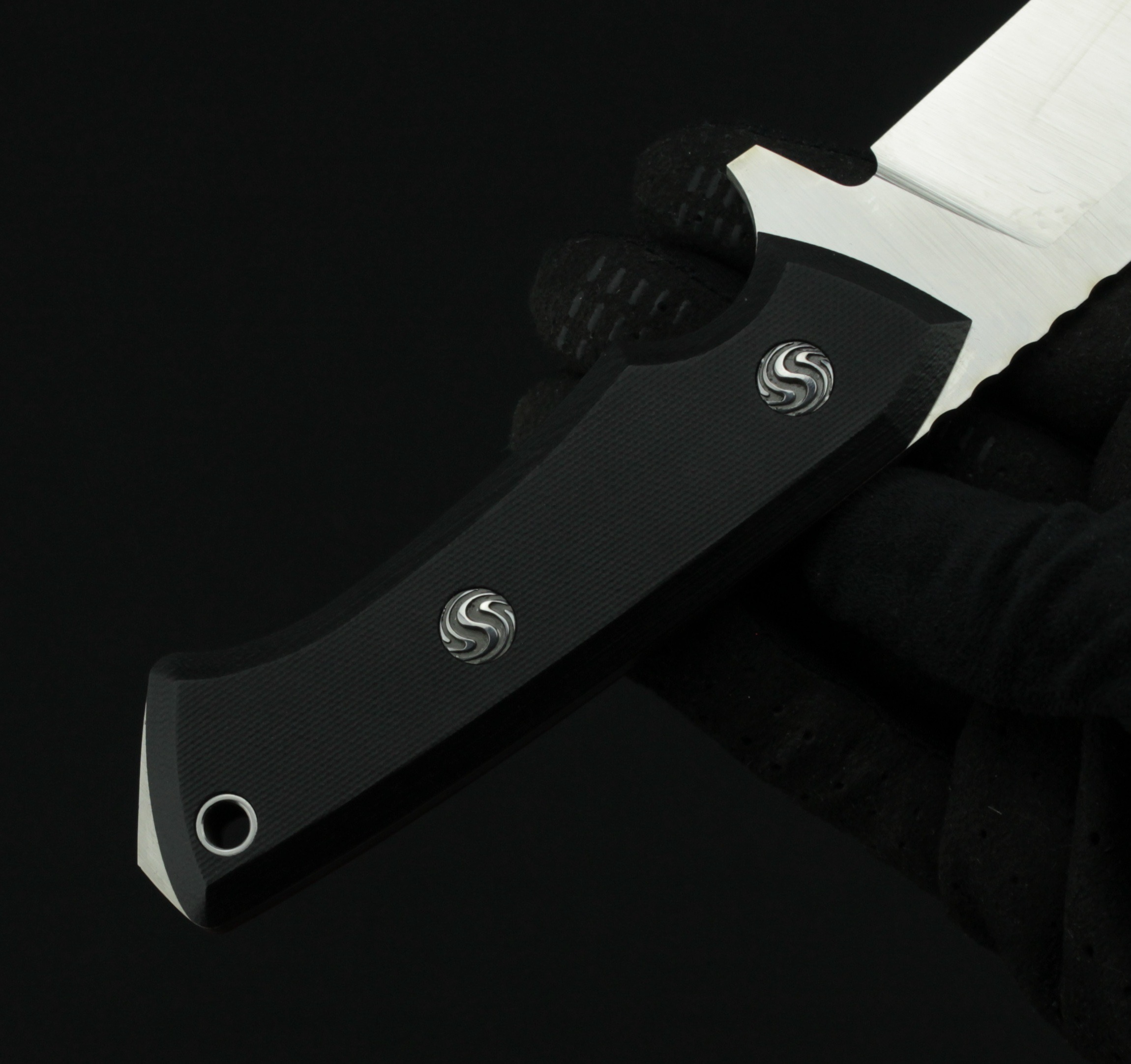

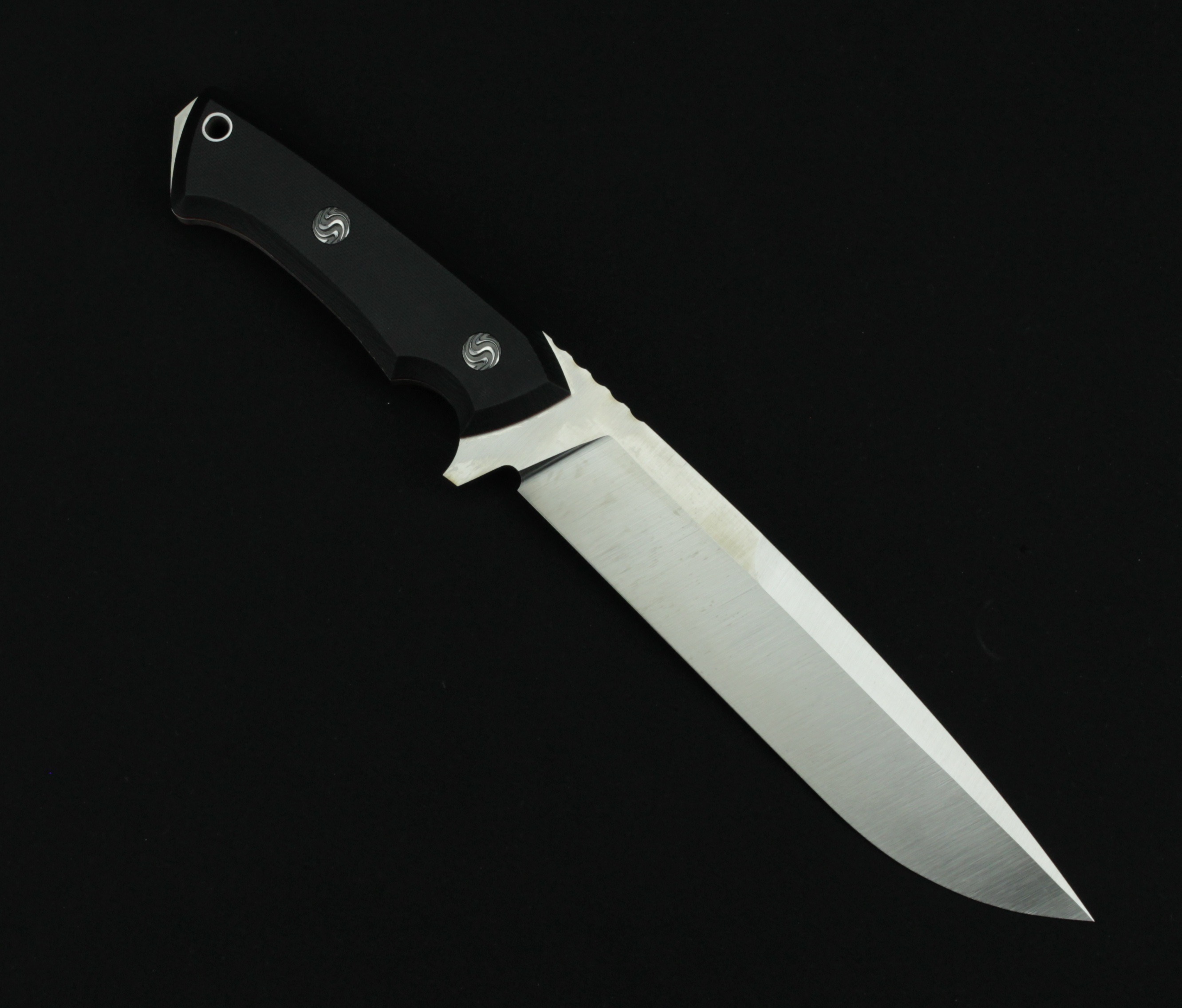

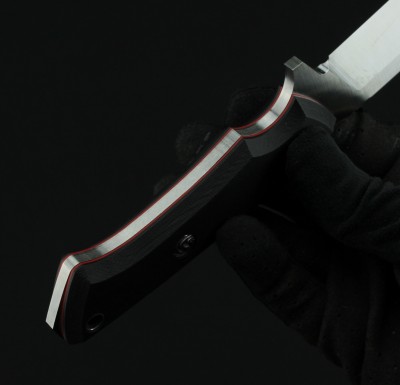

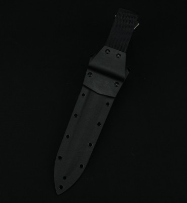

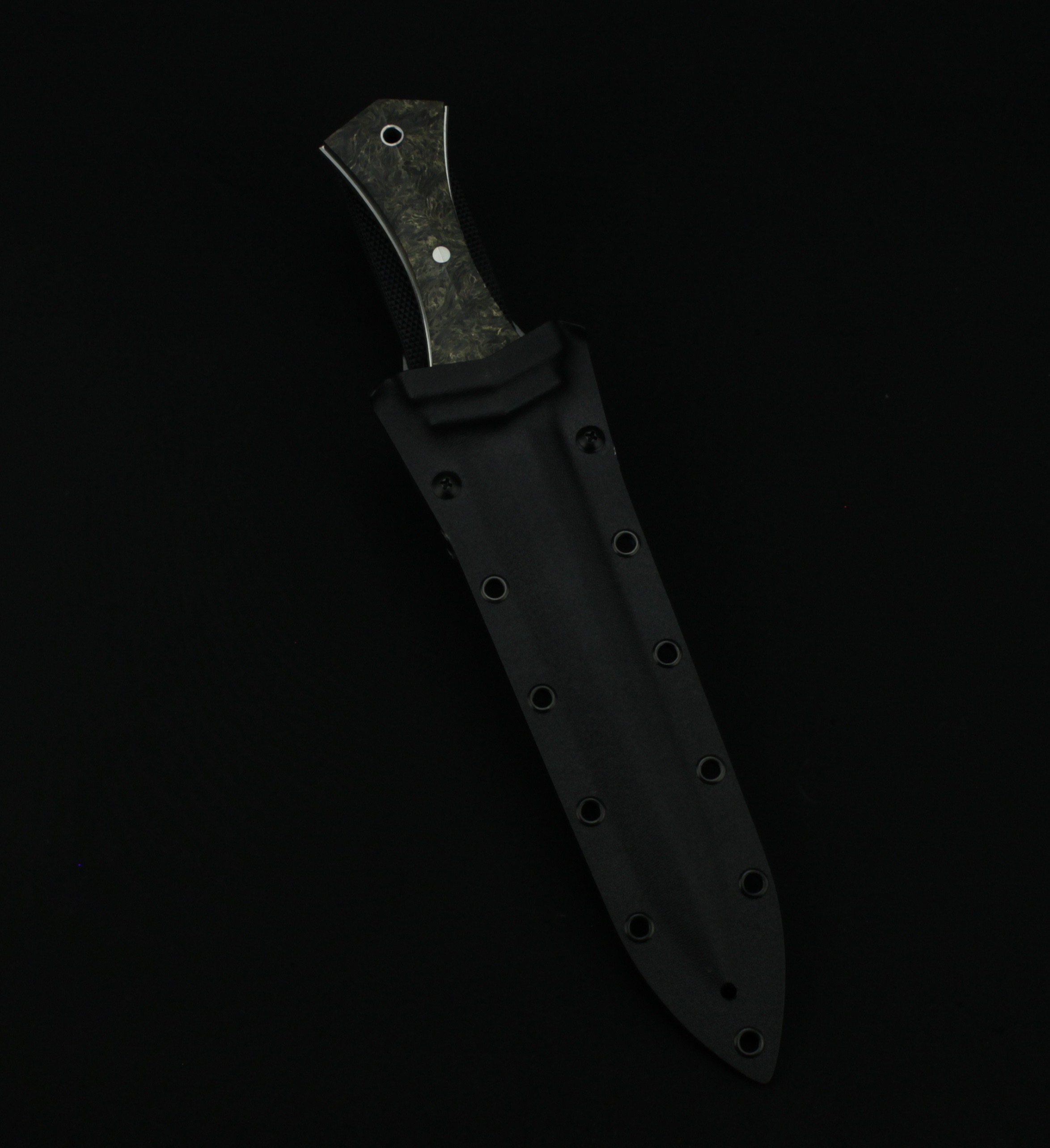

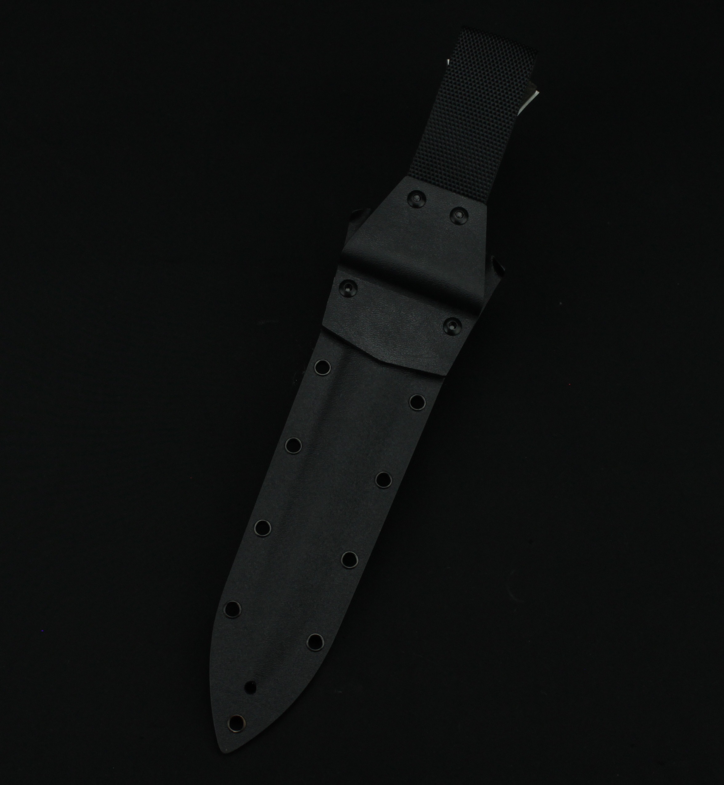

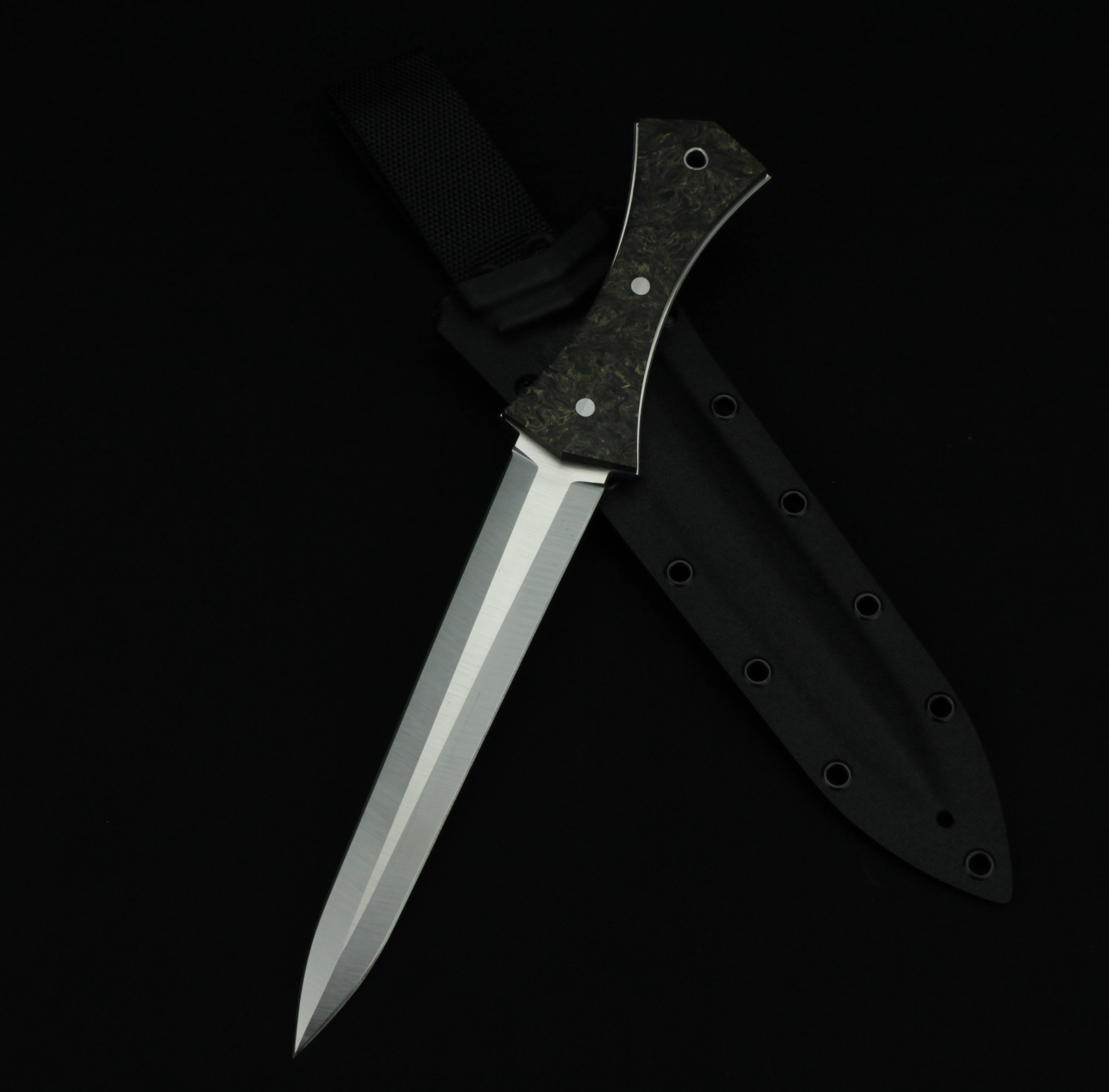

Irankis medžiotojui. Norai buvo paprasti, bet peilio savininkui leidus, gavosi kiek kitoks, nei buvo suplanuota.
Storis - 4.5mm, bendras peilio ilgis 320mm
Plienas - Elmax, 60-61HRC (Tomas)
Kriaunos - Dark metter gold.
Kydex.

Labai simpatiškas įrankis. +1
