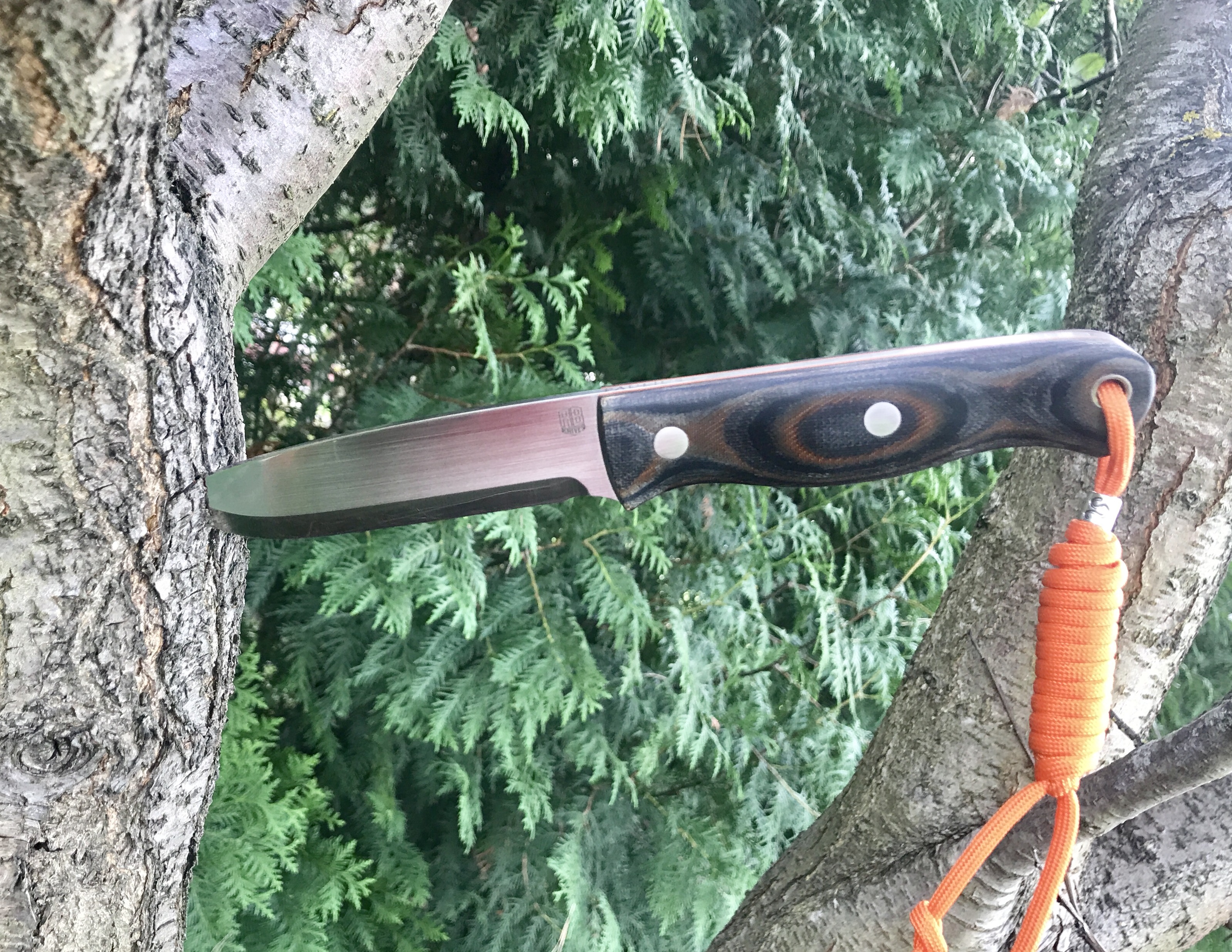

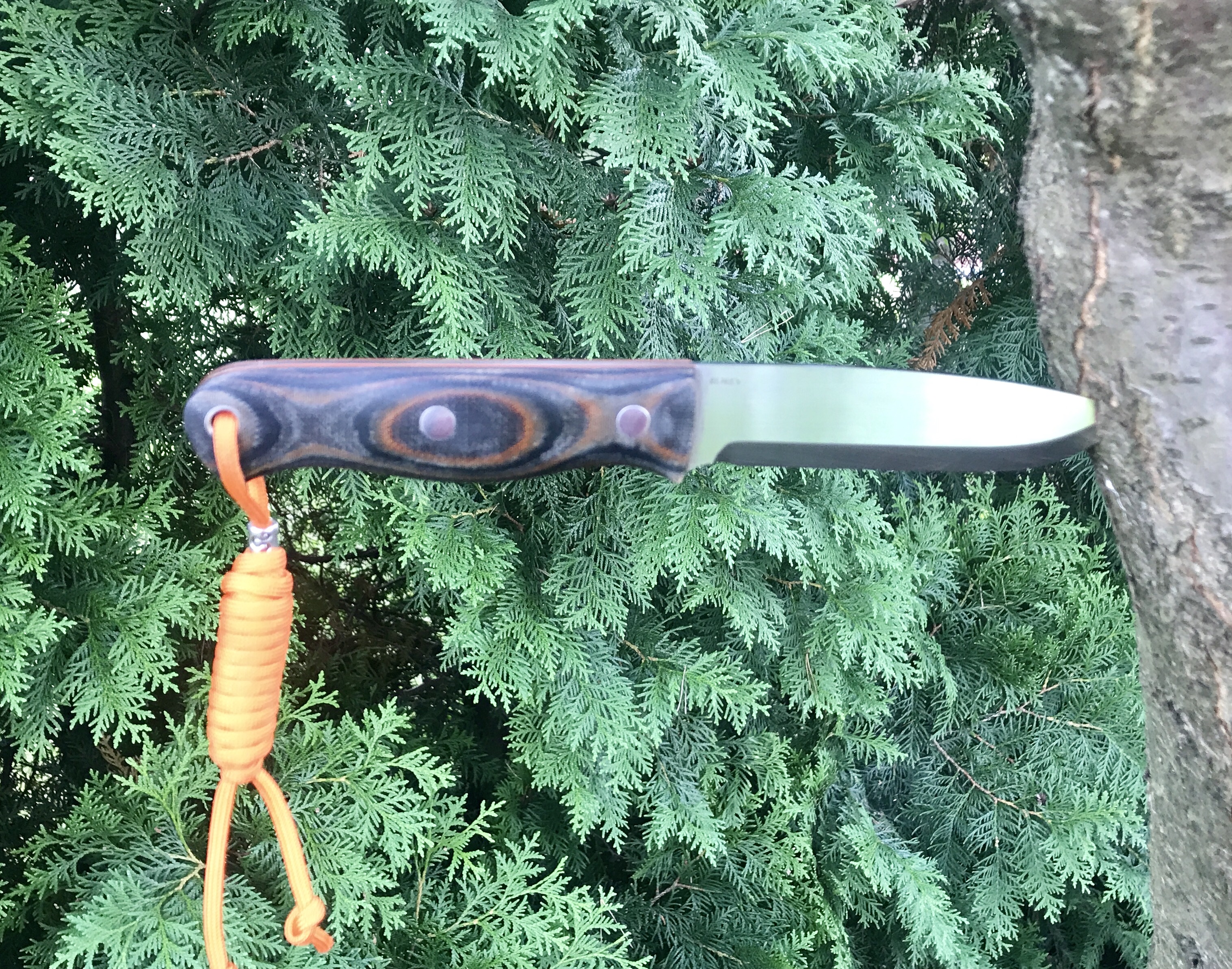

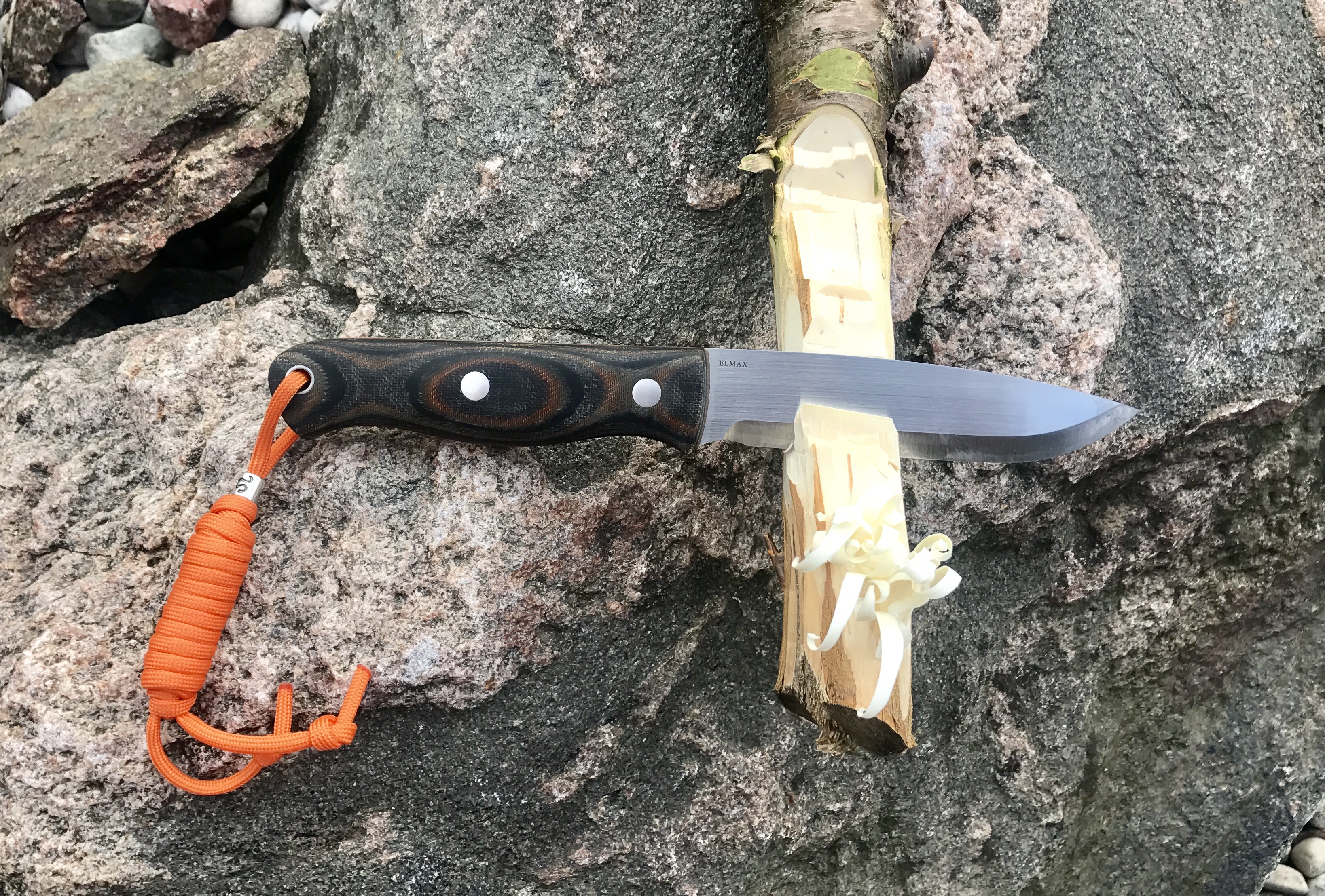

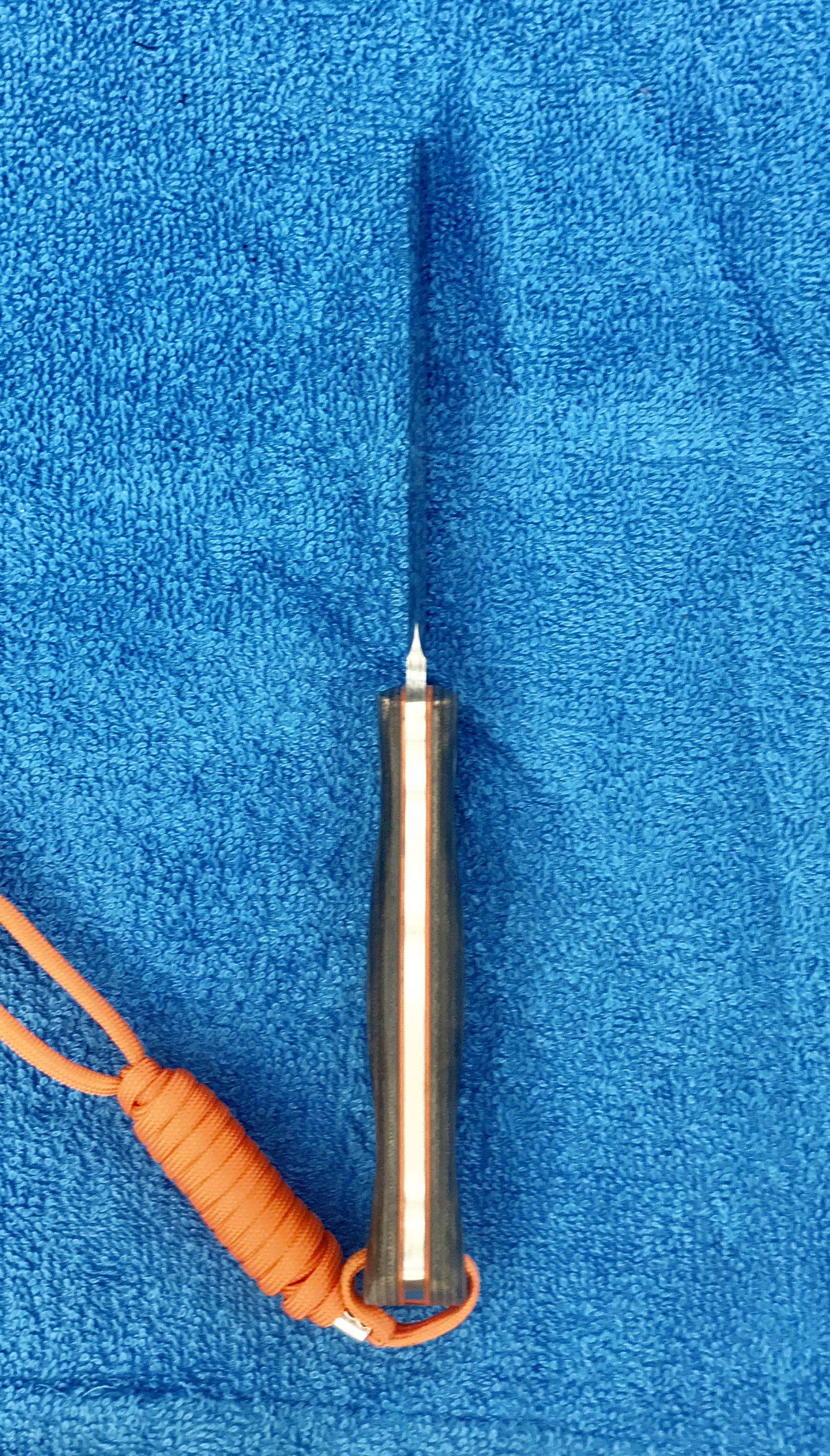

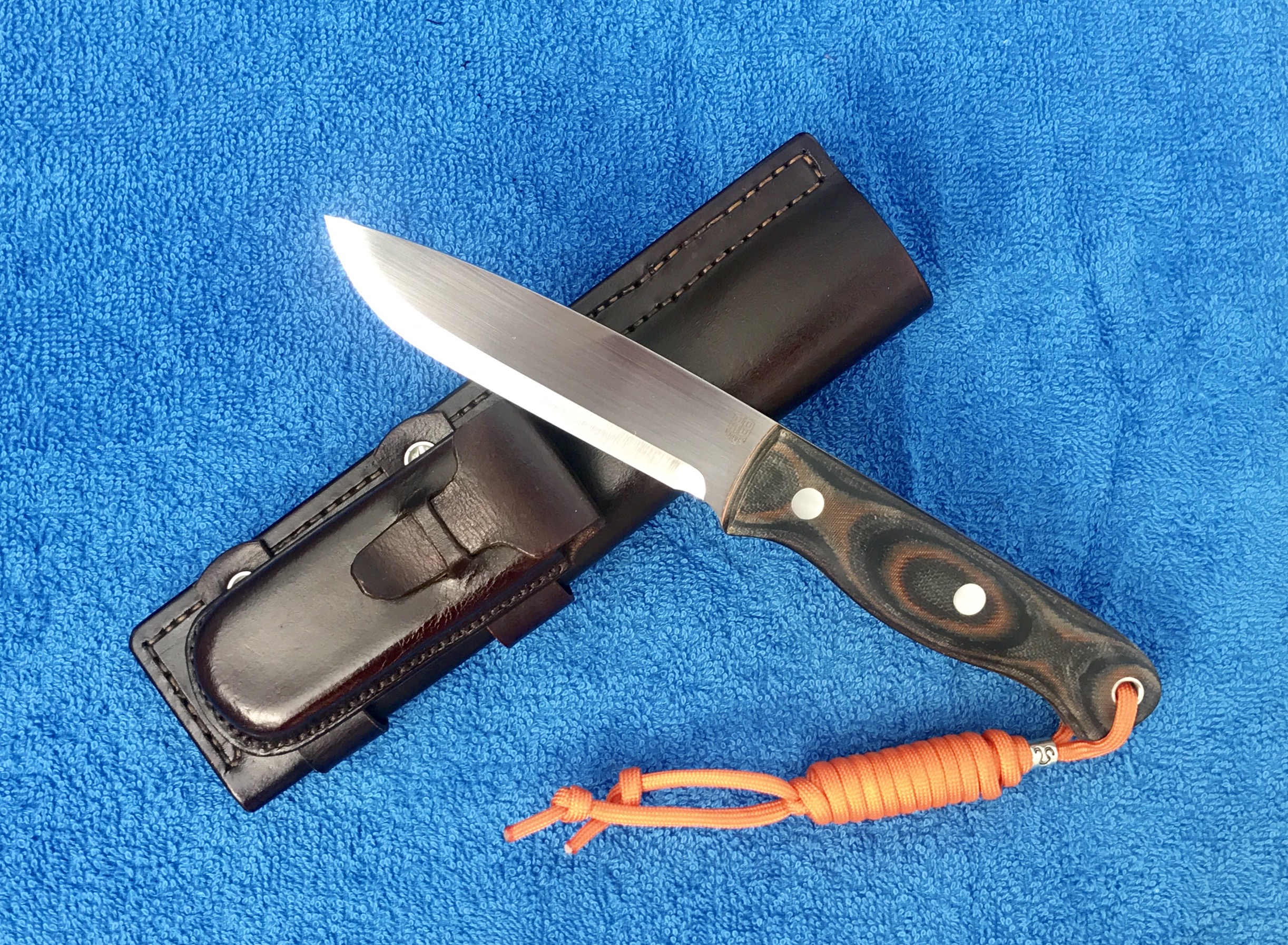

:hi: Sveiki
Pamėginau pagaminti bushcrafter-į :)
Geležtė ELMAX, 115x27x3,8 mm, kietumas 61-62 HRC, grūdino Tomas, užgalasta 28 laipsniais.
Rankena savadarbė mikarta, ilgis 122 mm.

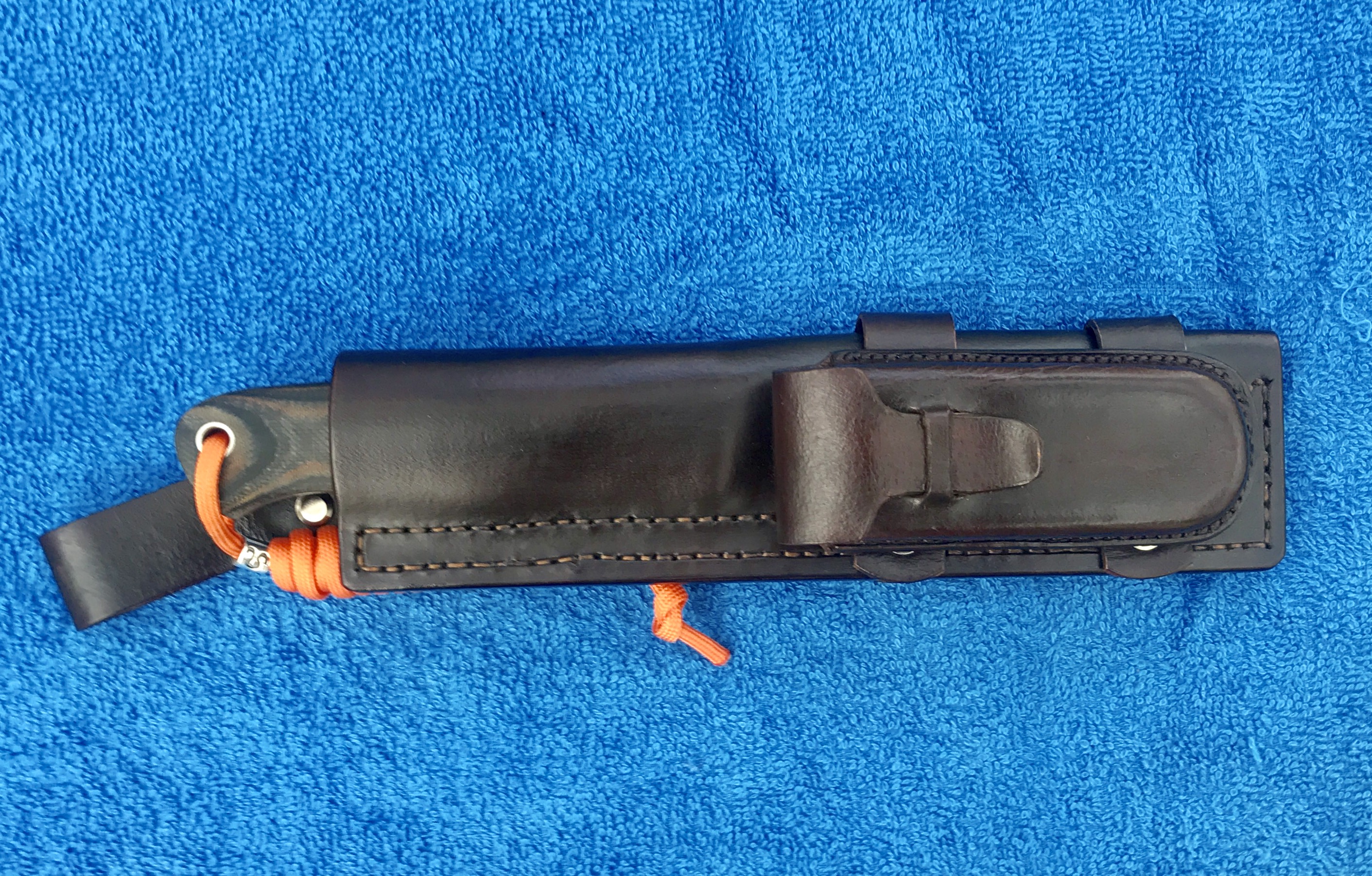

Dėklas natūrali oda.
Nr: 51
IMG_3573.JPG [ 1.64 MiB | Peržiūrėta 7108 kartus(ų) ]
IMG_3579.JPG [ 1.68 MiB | Peržiūrėta 7108 kartus(ų) ]
IMG_3577.JPG [ 2.03 MiB | Peržiūrėta 7108 kartus(ų) ]
IMG_3581.JPG [ 2.41 MiB | Peržiūrėta 7108 kartus(ų) ]
IMG_3580.JPG [ 2.97 MiB | Peržiūrėta 7108 kartus(ų) ]
IMG_3582.JPG [ 3 MiB | Peržiūrėta 7108 kartus(ų) ]
Pirmus testus ant vyšnios šakų išlaikė puikiai :D

StandartinėParašytas: 2018-08-24- 19:37
Pranešimai: 10818
Manau mėginimas pavyko. +1
StandartinėParašytas: 2018-08-24- 19:46
:hi: :liuks2: O kas laikoma toje deklo kišenaitėje ?
StandartinėParašytas: 2018-08-24- 20:04
Pranešimai: 68
Šalis: LIETUVA
Miestas: Mažeikiai
Manau ,kad galąstuvas:)
StandartinėParašytas: 2018-08-24- 20:06
Leo rašė:
Dydis kaip tik apsaugos priemonėm transportuoti. :E
Nerūkau, vis dar laukiam freimlokfolderio. 8(
Kol laukiam, gali beklokfolderį padaryt. 8)
StandartinėParašytas: 2018-08-24- 21:01
Leo rašė:
Pagal poreikį: mažas galastuvėlis, žiebtuvėlis ar kažkas tokio...

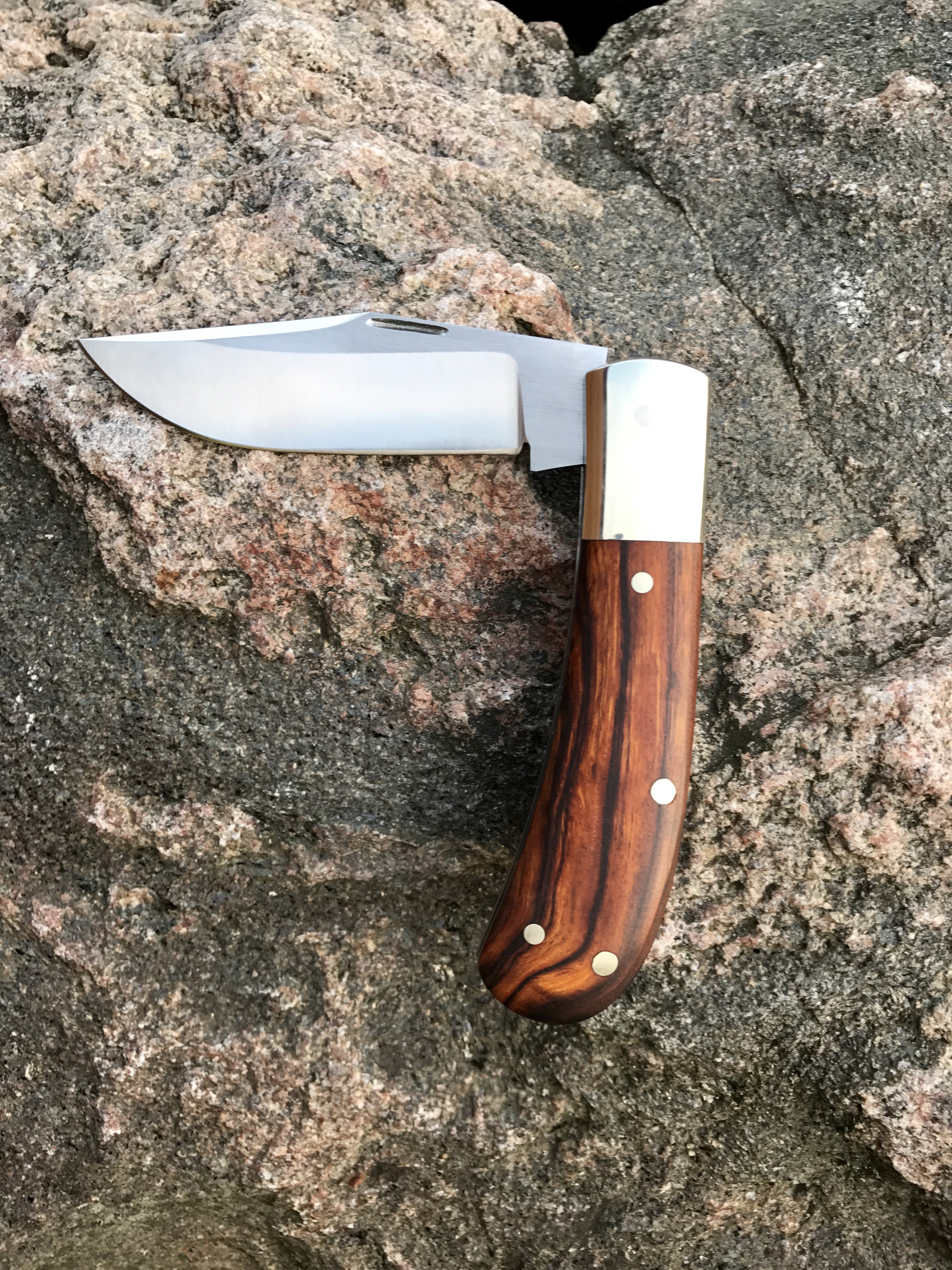

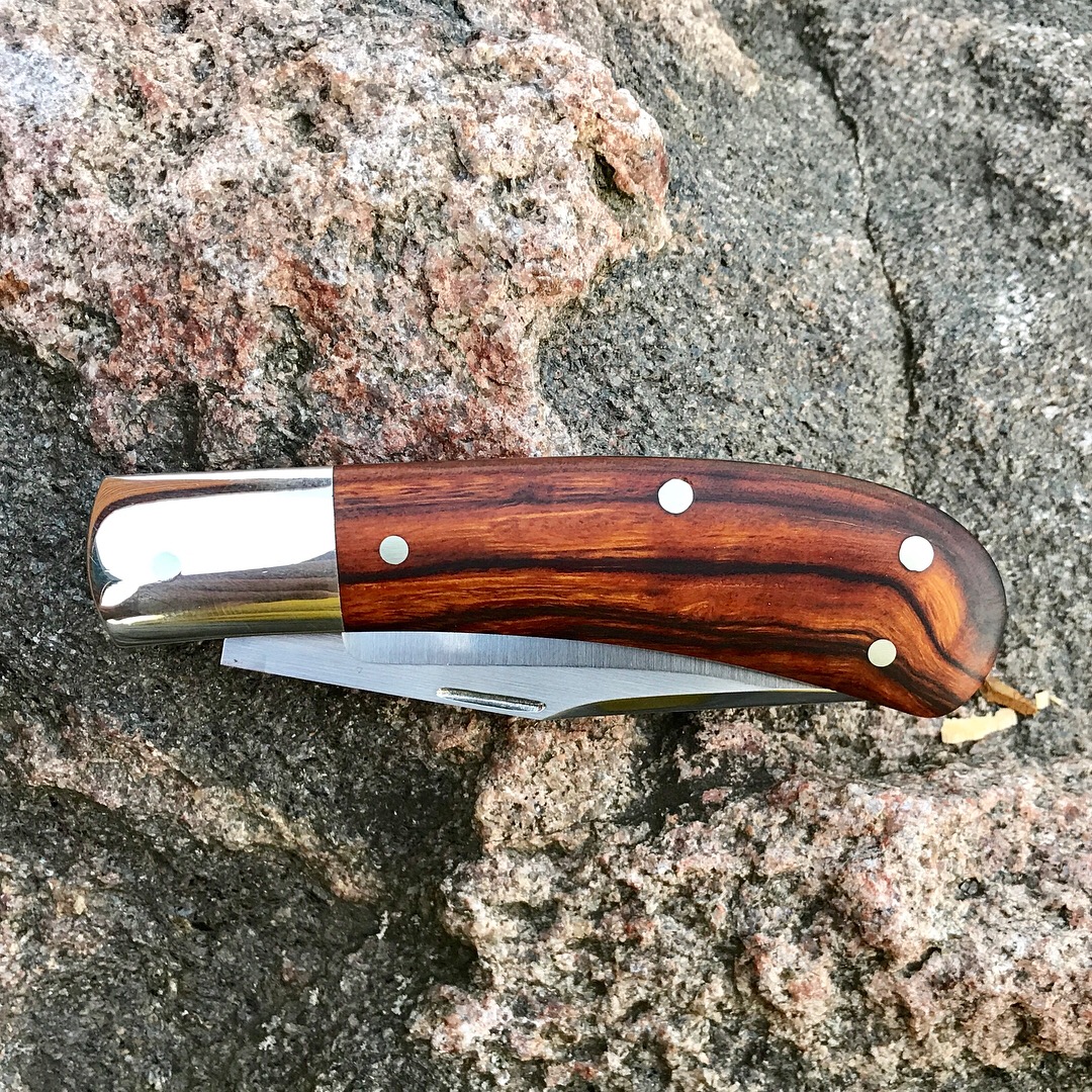

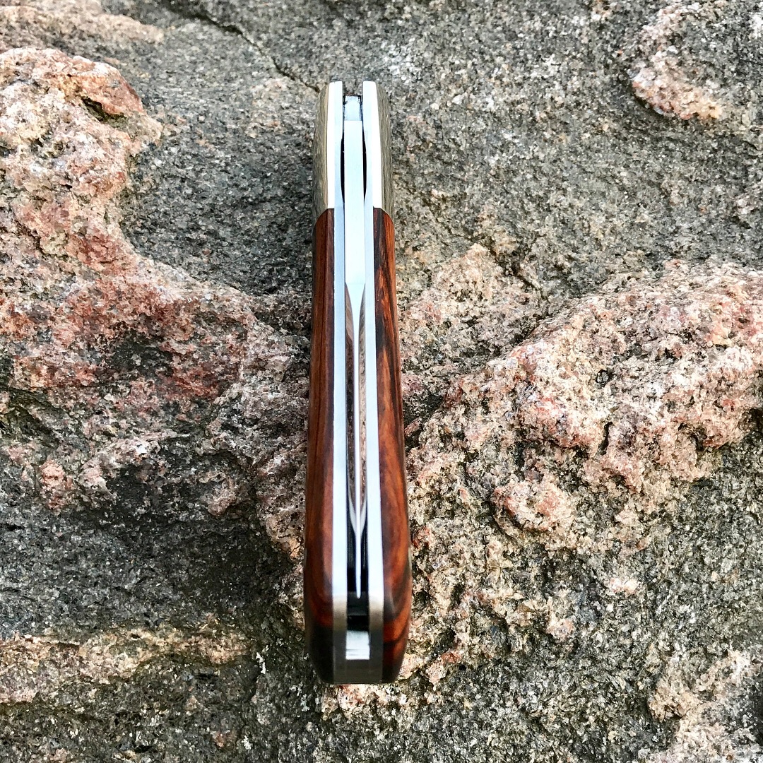

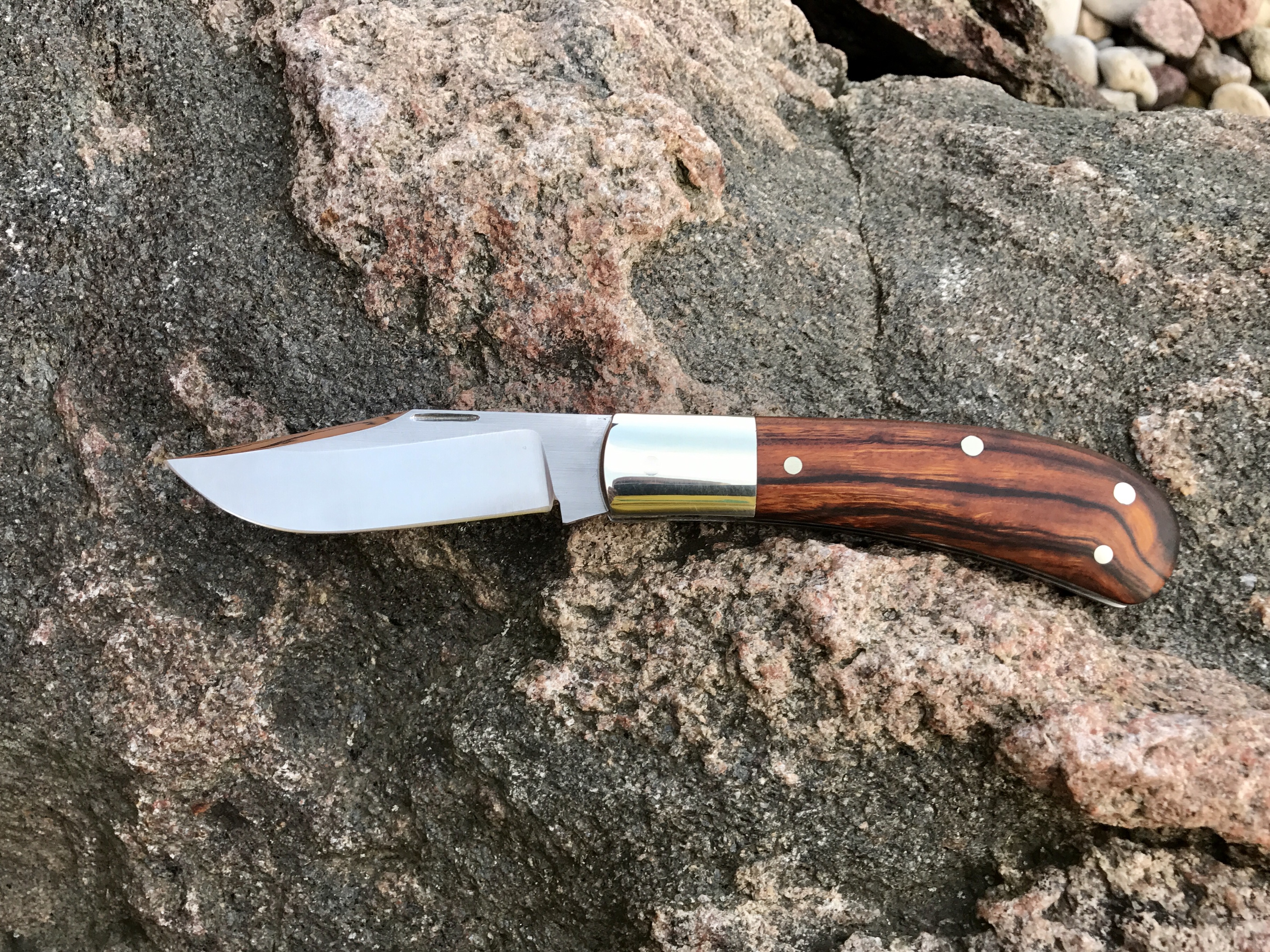

:hi: Dar vienas slip joint'as
Geležtė AEB-L 77x21x2,8 mm, kietumas 61 HRC, grūdino Tomas.
Kriaunys grūdintas 1.4116, neusilber, dykuminė olnėja, ilgis 101 mm.
Nr. 52

StandartinėParašytas: 2018-08-30- 20:59
Pranešimai: 161
Liuks slip jointas!
