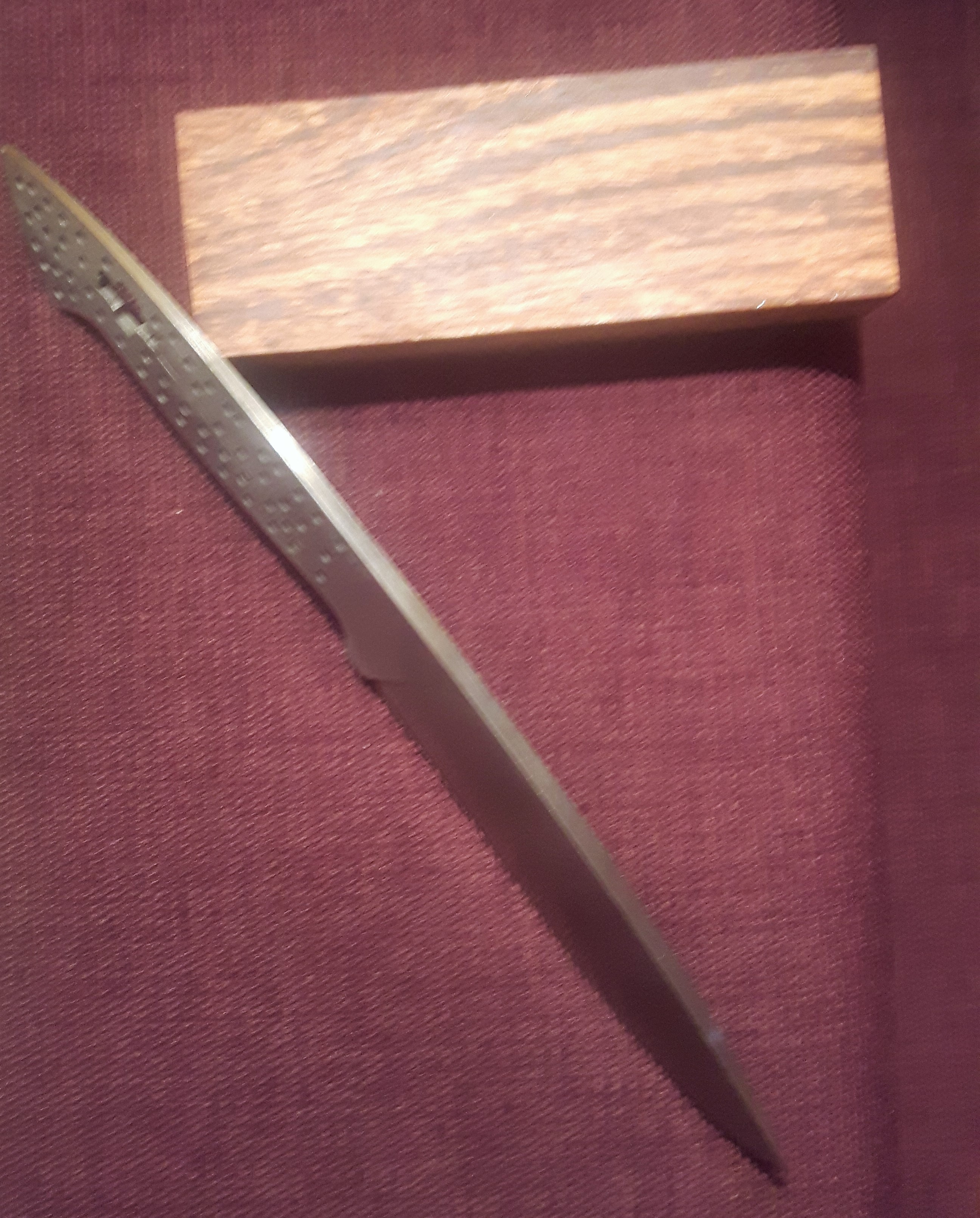

Leo rašė:
:hi: NR.49
Parodyk dar ir nuotrauką vidinės konstrukcijos, nes ten irgi daug darbo įdėta. :ok:

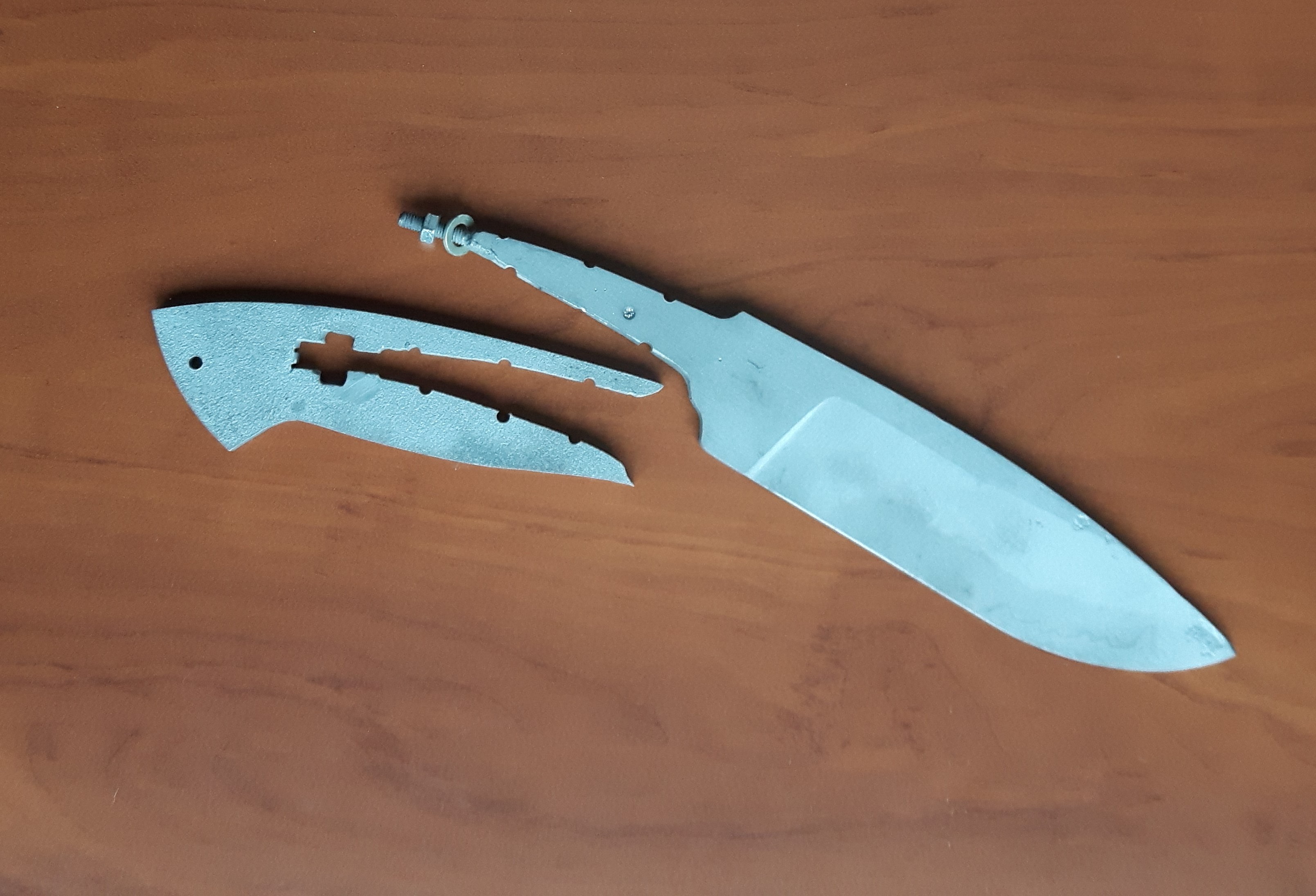

Damaskinio plieno, taupimo sumetimais, geležtės rankena padaryta kaip rėminė konstrukcija. Suveržimas reikalingas tik suvirinimui.
20190130_155119.jpg [ 1.01 MiB | Peržiūrėta 6679 kartus(ų) ]
20190130_155049.jpg [ 604.31 KiB | Peržiūrėta 6679 kartus(ų) ]
20190202_213324.jpg [ 1.49 MiB | Peržiūrėta 6679 kartus(ų) ]
20190202_214828.jpg [ 1.63 MiB | Peržiūrėta 6679 kartus(ų) ]
StandartinėParašytas: 2019-02-14- 10:45
PauliusJ rašė:
Ar man tik atrodo ar tikrai paskutinėje nuotraukoje peilis link smaigalio tampa labai nelygus ir palinkęs kairėn?
Pauliau, čia tik taip atrodo nuotraukoje.

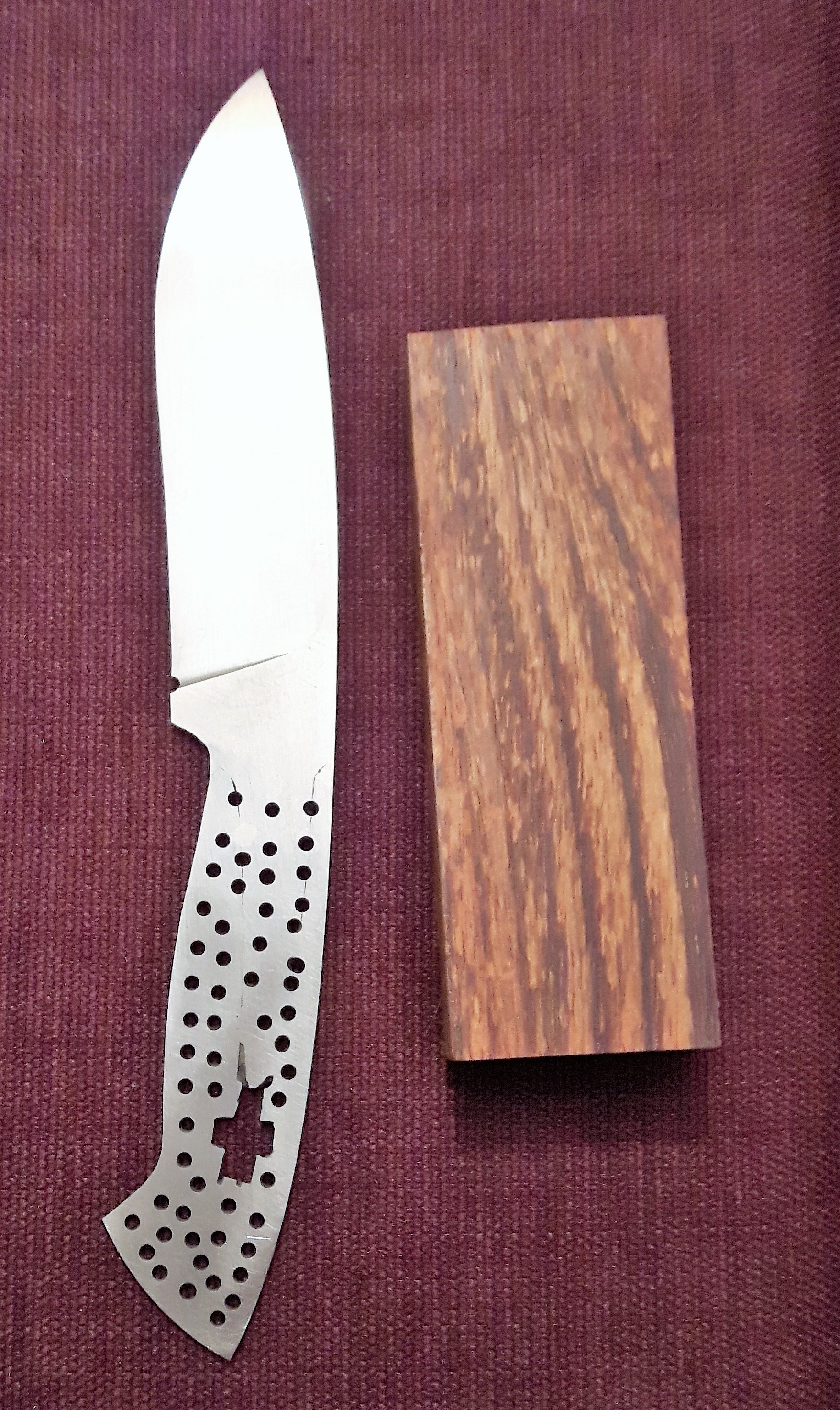

StandartinėParašytas: 2019-02-14- 21:19
Pranešimai: 68
Šalis: LIETUVA
Miestas: Mažeikiai
Sveikas,
O kokia esmė daryti fultangą, jei viskas paruošta kiauryminiam montavimui? 8(
Ar toks kliento noras?
StandartinėParašytas: 2019-02-14- 23:04
pasal rašė:
Sveikas,
Kliento noras.
StandartinėParašytas: 2019-02-18- 3:36
Pranešimai: 586
Berods peiliniai legiruoti plienai sunkiai virinasi?

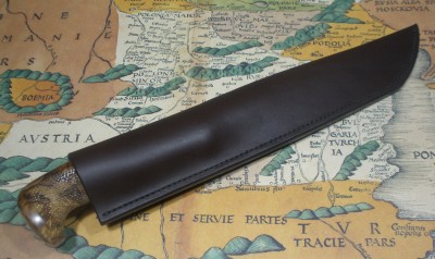

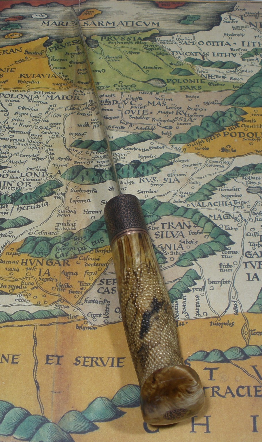

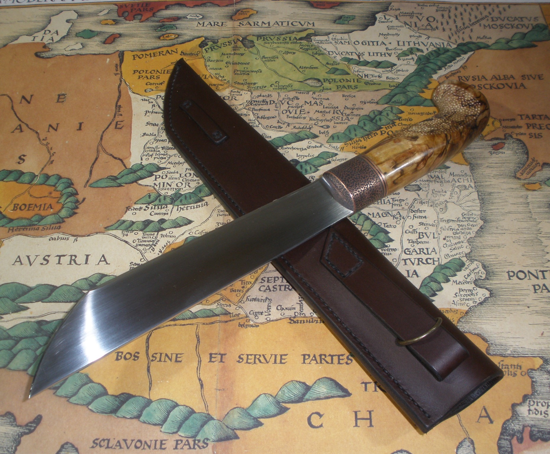

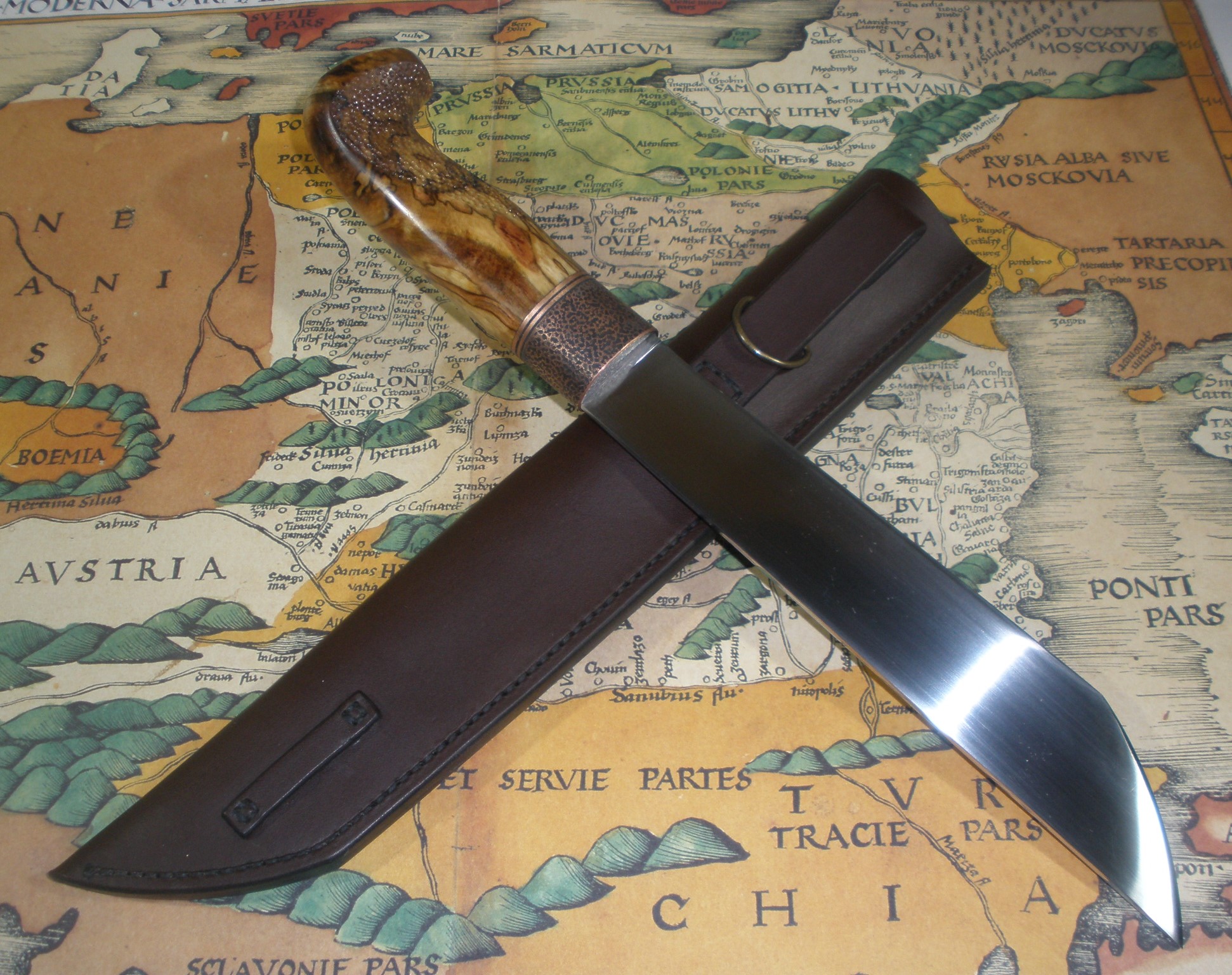

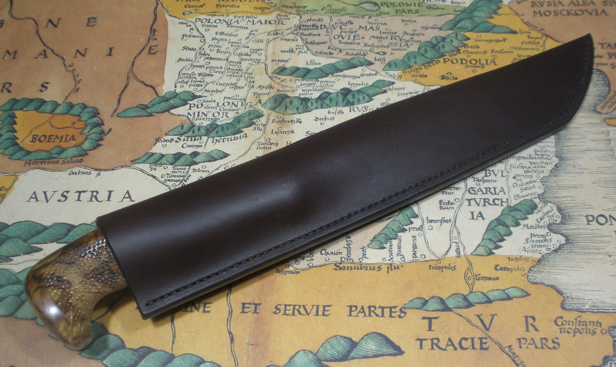

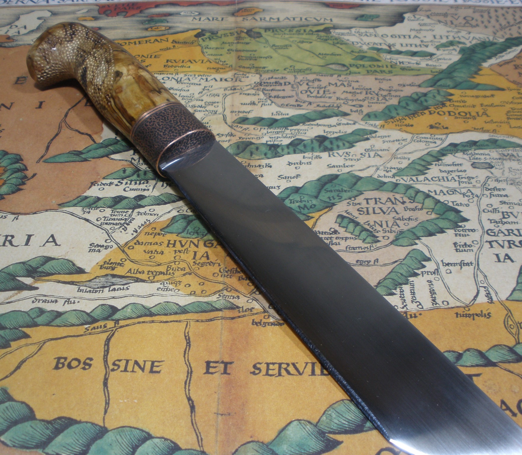

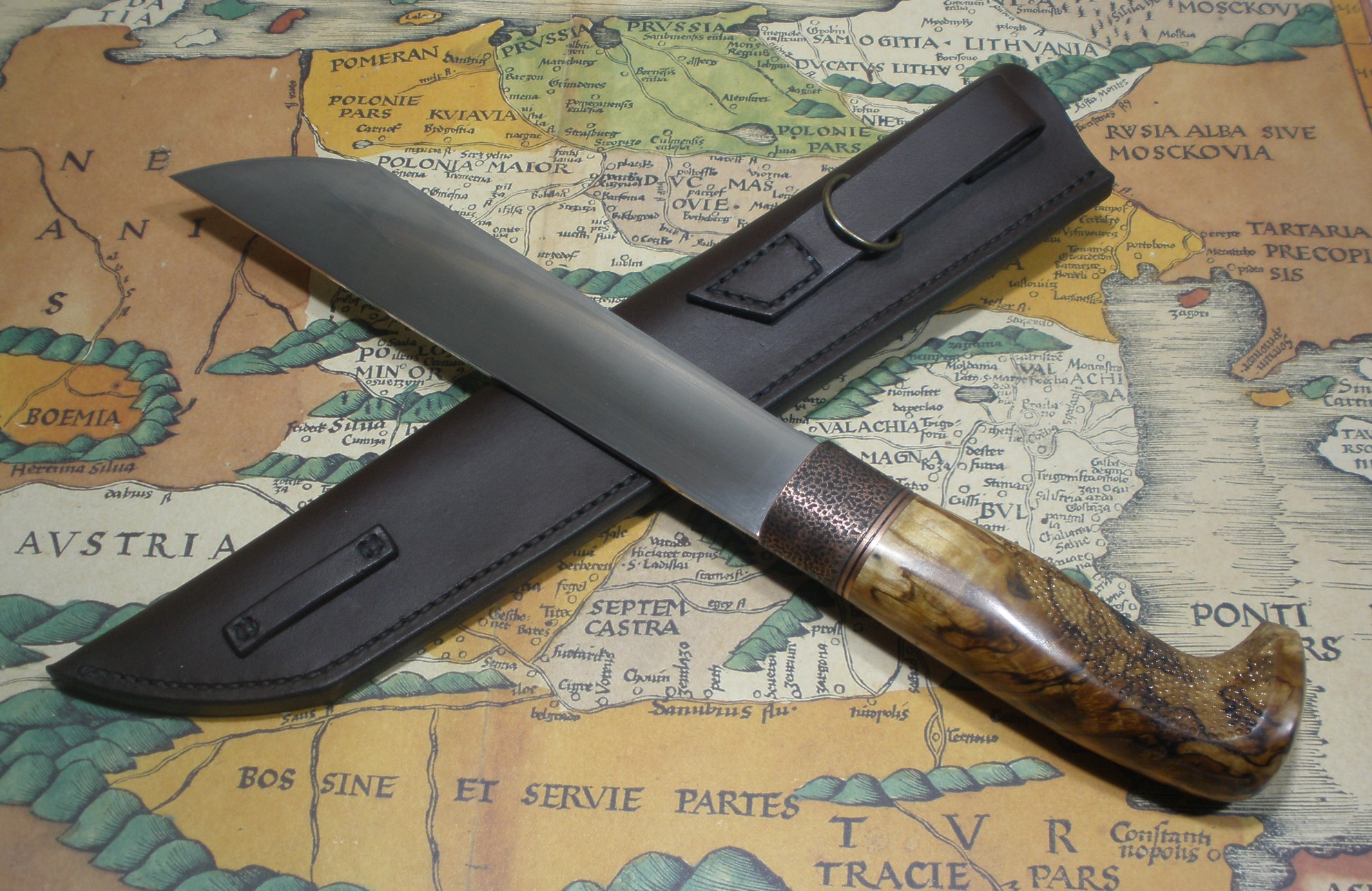

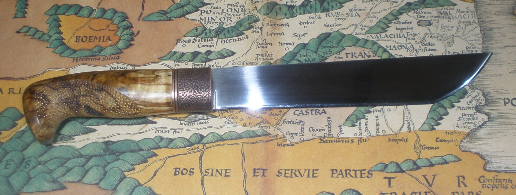

:hi: Nr.50 Kertpeilis.
Bendras ilgis - 340mm.
Geležtė -210x40x3,2mm, plienas X55CrMo14, kietumas ~60 HRC.
Rankena - 130mm, stabilizuotas beržo špaltas, varis. Montavimas-kiauryminis suveržimas, epoksidinė derva.
Dėklas- natūrali oda.

StandartinėParašytas: 2019-04-12- 22:41
ziurisi labai :liuks2:
StandartinėParašytas: 2019-04-12- 22:49
Šiandien teko matyti gyvai,įspudinga,peilis su charizma,gaila tik kad nuotraukos nekokios(del atspindziu),bet darbas puikus.Sveikinimai su jubiliejiniu peiliu.

StandartinėParašytas: 2019-04-13- 20:05
Jeginis!
StandartinėParašytas: 2019-04-13- 21:47
Teko matyti ir čiupinėti, puikus darbas :liuks2: paėmus į ranką, taip ir norisi ką nors sukapori XD
StandartinėParašytas: 2019-04-13- 22:59
Pranešimai: 336
Žiūrisi :liuks:
Tik turiu įtarimą, kad perėjimas į įkotę labai staigus. Pasakyk, kad klystu :-)
StandartinėParašytas: 2019-04-14- 0:01
Darius_D rašė:
Žiūrisi :liuks:

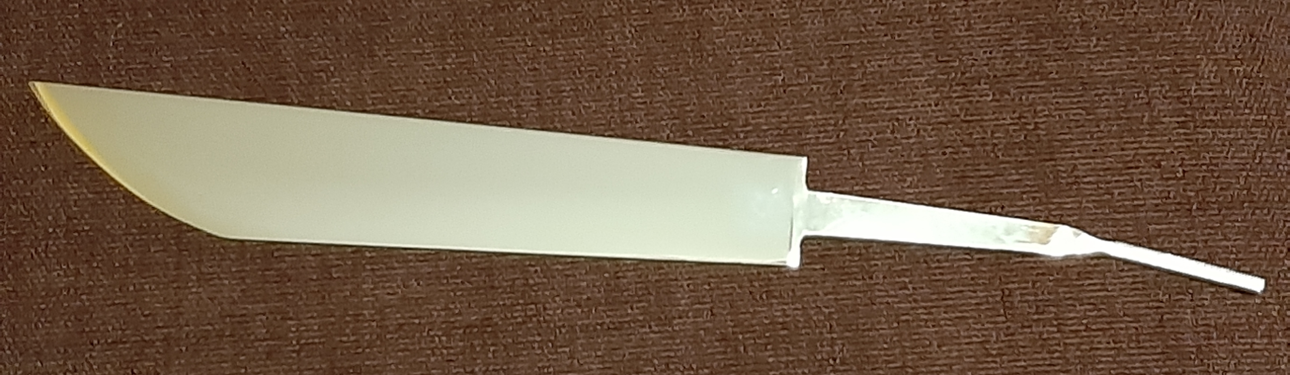

O koks staigumas leidžiamas? Arba aš kožkotai nesupratau
20190326_210550.jpg [ 1.92 MiB | Peržiūrėta 6418 kartus(ų) ]
StandartinėParašytas: 2019-04-14- 3:02
Pranešimai: 10817
Leo rašė:
Darius_D rašė:
Žiūrisi :liuks:
"Staigumo" niekas nereglamentuoja. Čia iš bendros medžiagų atsparumo teorijos, kad kuo staigesnis pločio susiaurėjimas - tuo mažesniame plote koncentruojasi įtempiai ir atitinkamai ploto vienetui įtampa gaunasi didesnė. Staigaus perėjimo į įkotę pvz. O tavo geležtė į įkotę pereina suapvalintai ir turint minty kitus parametrus - viskas ten gerai. ;)
StandartinėParašytas: 2019-04-14- 10:36
Pranešimai: 336
Gyvenimas parodys, ar užtenka :-) Man neatrodo labai patikimai... Tikrai dar iki 10mm buvo galima įkotės pradžią padaryti platesnę ir perėjimą, tuo pačiu, didesniu spinduliu. IMHO :-)
