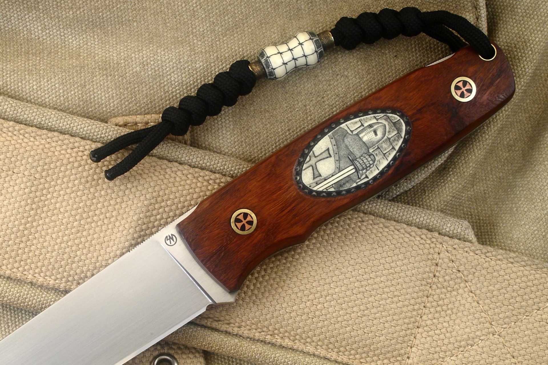

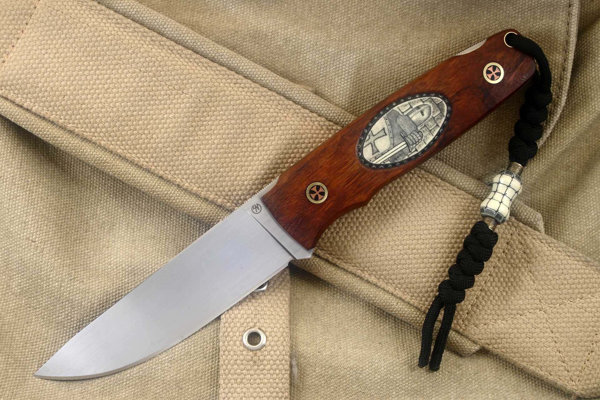

Apturėjau malonumą fotografuoti naują Svajaus darbą, kuris man labai patiko, - "Tamplierius":
Tamplierius-01.jpg [ 279.67 KiB | Peržiūrėta 7326 kartus(ų) ]
PS: jis oficialiai ir išsamiai bus paviešintas už kelių dienų, nes Svajus dabar užsiėmęs. Bet mažas anonsas manau nepakenks. ;)
StandartinėParašytas: 2017-09-22- 22:29
Hmm... ten prie uodegos beklokas? :O
StandartinėParašytas: 2017-09-22- 22:33
Pranešimai: 10817
Ne, ten atrama nykščiui, laikant peilį geležte į apačia.

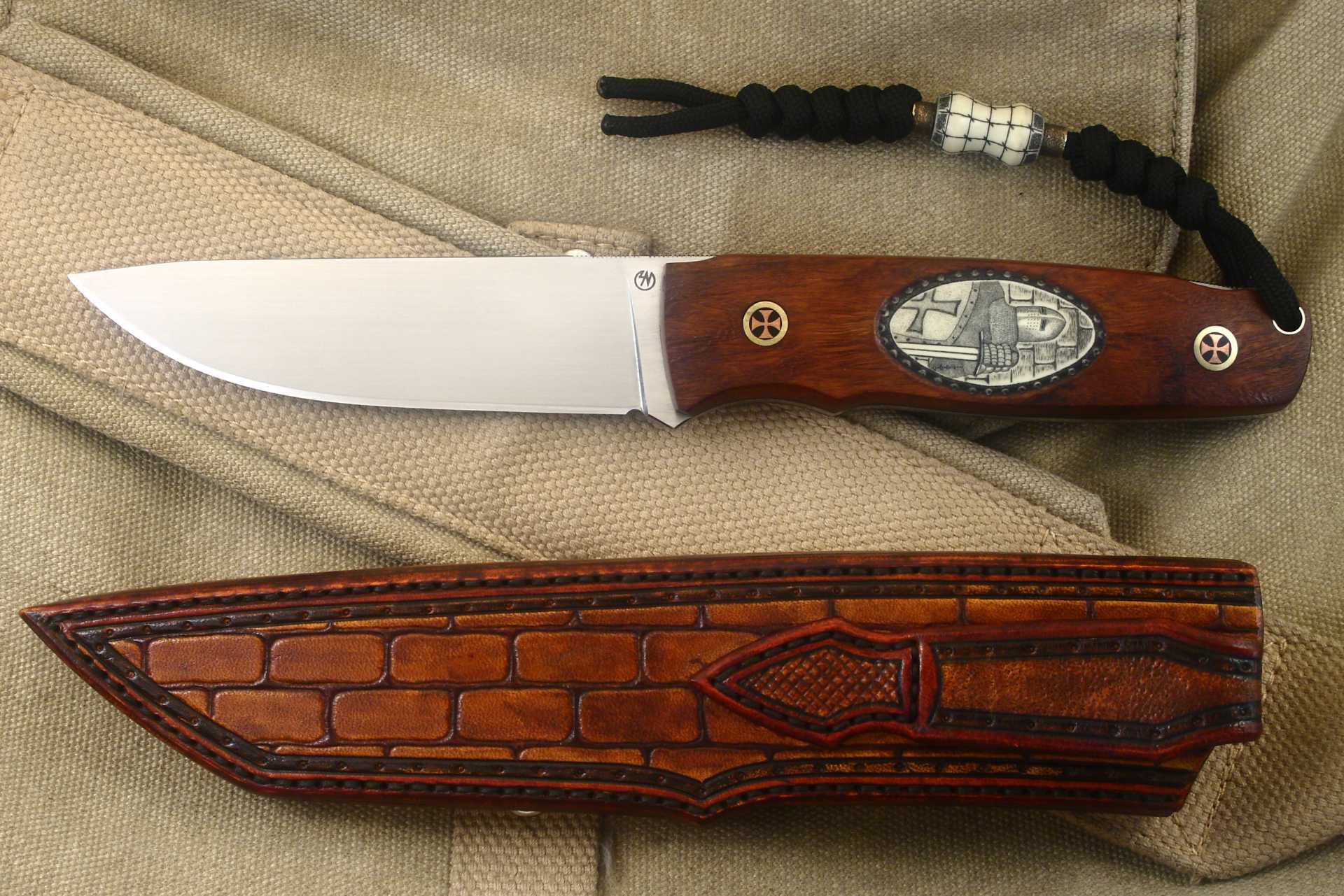

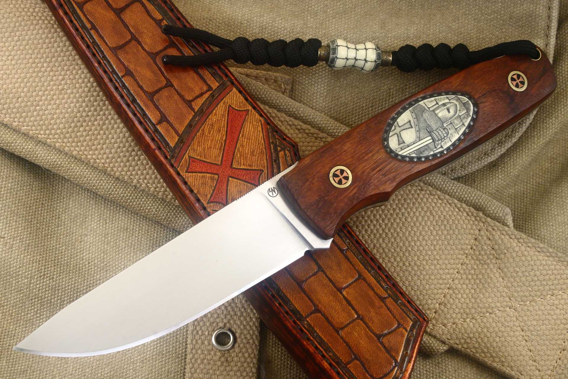

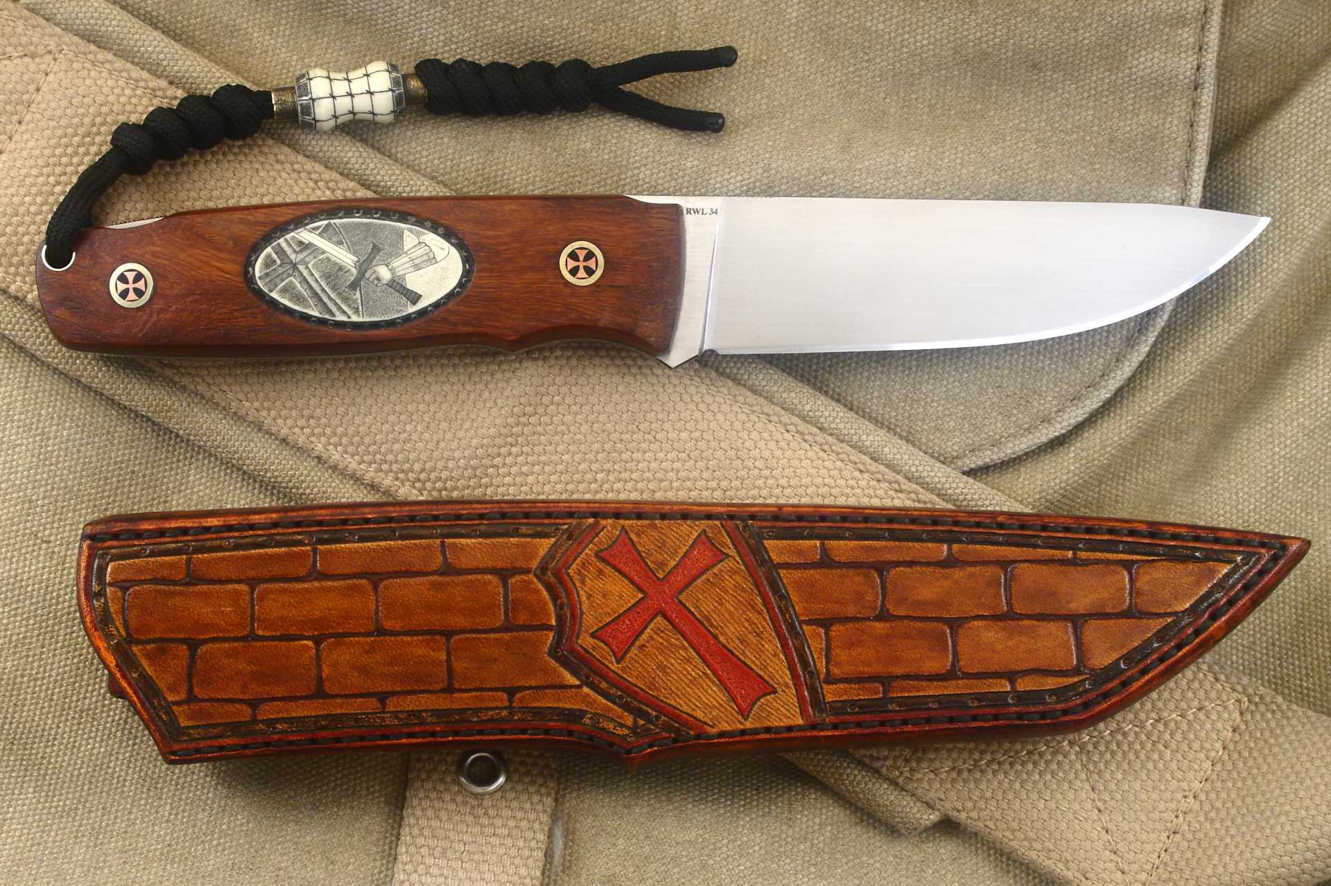

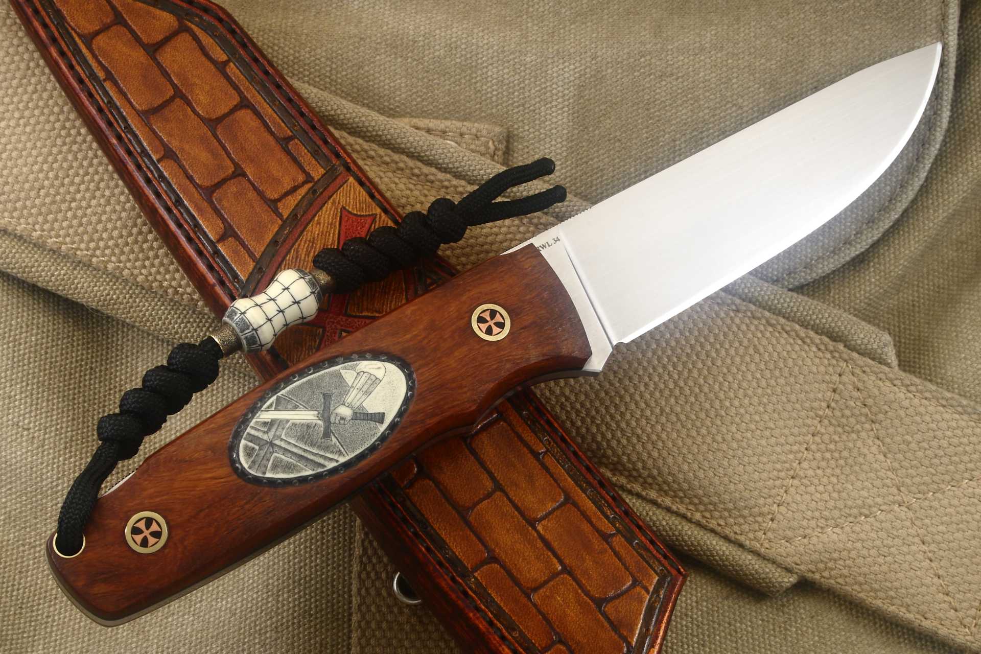

Vlado anonsuotas Nr.39 "Tamplierius".Gelezte:ilgis-110mm,plotis-29mm,storis-3,8mm.Plienas-RWL 34.Kietumas 62 HRC(grudino Tomas,dekui jam).Rankena:iron wood,juma ivory,G10,zalvaris.Deklas-naturalaus rauginimo oda.

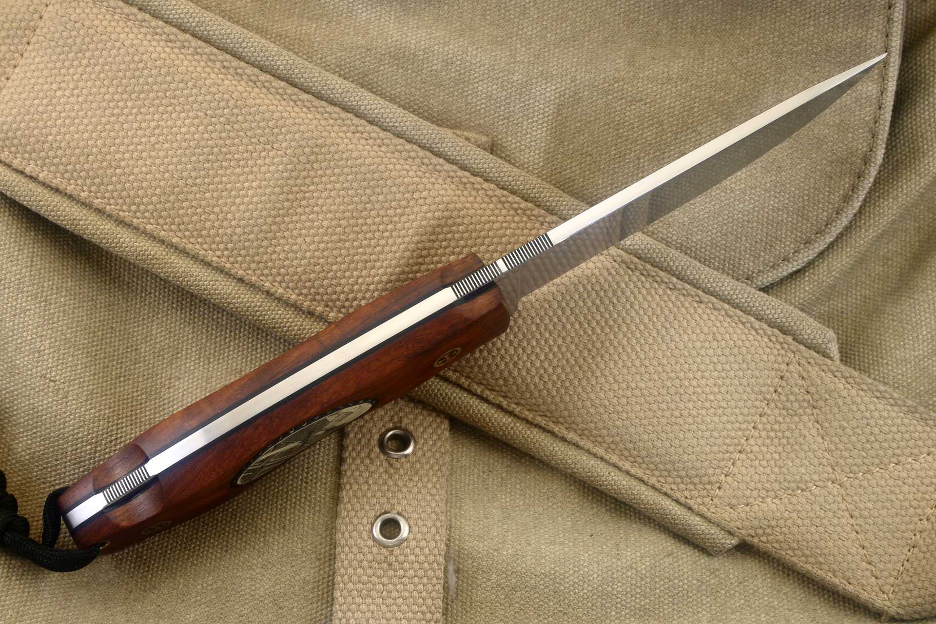

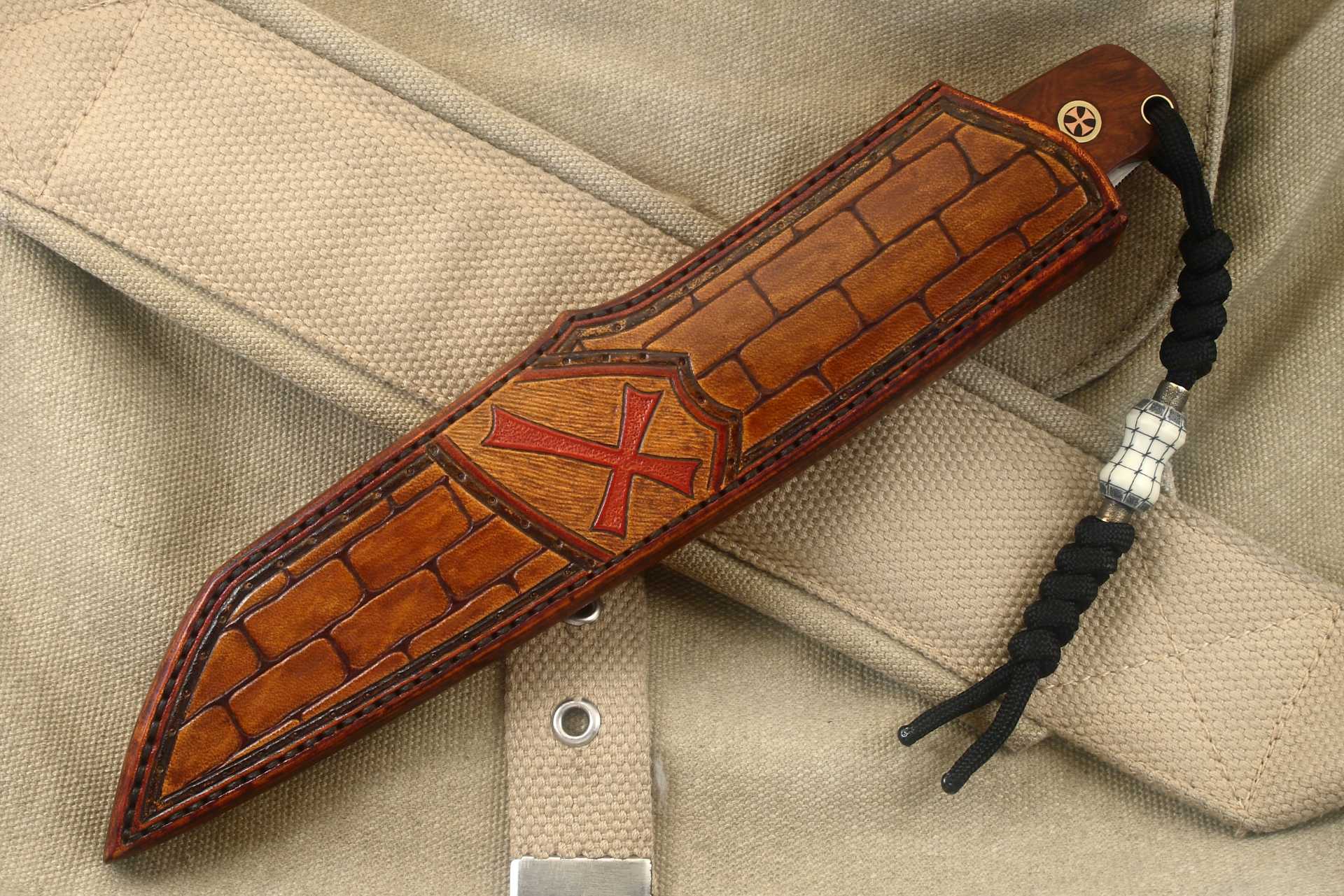

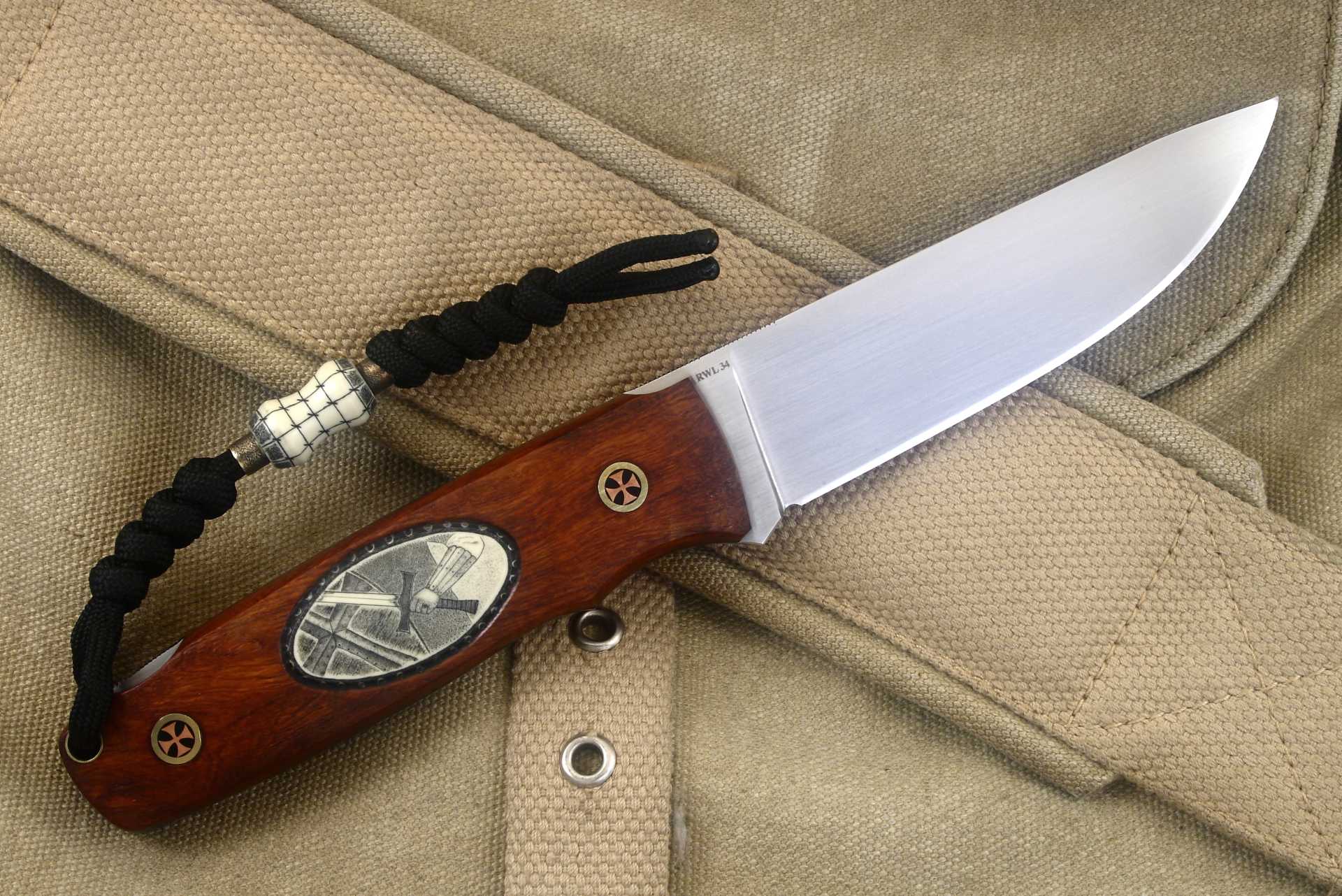

Dar keletas nuotrauku.

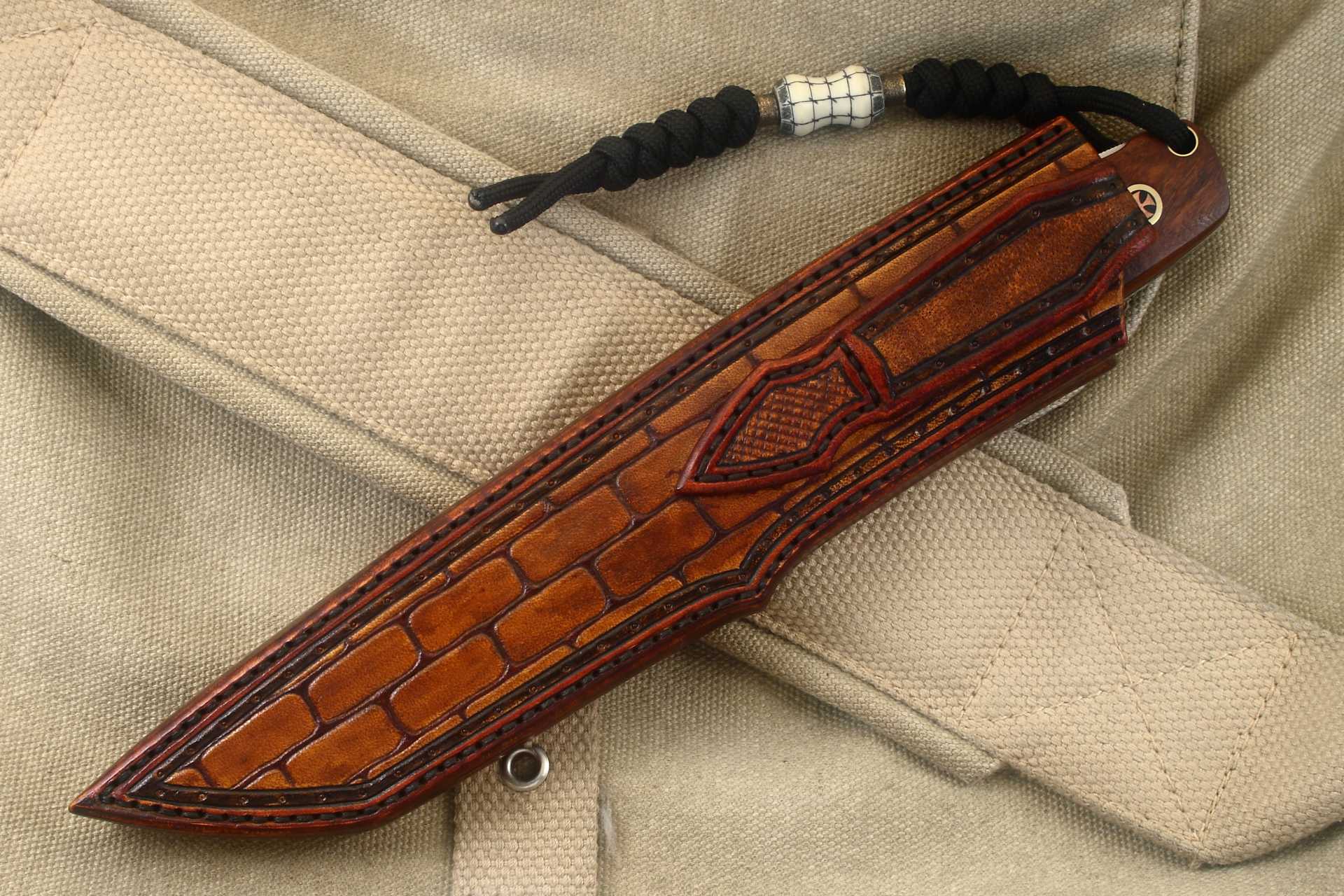

Kažkaip neįsikertu, akmeninė viduramžių pilis, pamūryta akmenes cemento mūru? Kažkaip keistokai per daug košės. Jei tjau toks stiprus pavadinimas, tai bent minimaliai pasidomėt istorine architektūra...
StandartinėParašytas: 2017-09-25- 21:01
Pranešimai: 10817
Rimkus_Oda rašė:
Nebūčiau toks kategoriškas:
1. Lietuvoje plytų mūras su statybiniu skiediniu buvo naudojamos nuo XIV amžiaus. Europoje - dar anksčiau. O Tamplierių ordinas kaip tik ir gyvavo XII-XIV a.
2. Kūrinio tema gali būti perteikiama ne tik istoriškai tiksliomis detalėmis, bet ir stereotipinėmis asociacijomis. Ir beje, antrasis būdas - efektyvesnis. ;)
StandartinėParašytas: 2017-09-25- 21:21
Pranešimai: 271
Miestas: Plungė
Gal kiek ir perspaudžiau, bet visvien liksiu prie to, kad visiškai nedera šitas dėklas peiliui. Nes peiliukas padarytas, o dėklas paprasčiausiai nebaigtas.
StandartinėParašytas: 2017-09-25- 21:43
Cia murininku lauke vyno statinaite tai reikejo greiciau skiedini isnaudoti XD
StandartinėParašytas: 2017-09-25- 22:02
Rimkus_Oda rašė:
Galima konkreciau kas butent dekle nebaigta?
StandartinėParašytas: 2017-09-26- 7:03
Graveris
Pranešimai: 153
Gražus peilis. Matosi meistro pastangos įgyvendinti savo mintį, ir neblogai gavosi.
StandartinėParašytas: 2017-09-26- 7:57
Pranešimai: 271
Miestas: Plungė
Na gerai jei jau taip nori, nors manau, kad ir pats žinai, kas blogai... Skydo kryžiaus fonas turėjo būti baltas, bet vėl... gal 12 amžiuj dažai baigės ir kt... Kaip skaičiuojamas siūlės atstumas nuo krašto, aiškiai matosi, kad per arti- atstumas matuojamas- sulenkto dirbinio storis, tik tada oda neplįš??? Na ir forma, jei jau peilis apvalių formų, gal net šiek tiek plokščias ir dėklo norisi apvalaus, o ne aiškiai apibrėžto stačiakampio... Jei jau karstas tai gal ir atitiktų tas kryžius... Na ir pabaigai, iki 13a. tikrai tokio mūro su plytom nebuvo... Taigi dėklas tamplieriaus filosofijos- neatitinka...
StandartinėParašytas: 2017-09-26- 10:43
Rimkus_Oda rašė:
Visiškas pravalas! Tragedija!
Pasirengęs priglausti nesigavusį gaminį, kad neiškraipytų istorinių faktų :E
