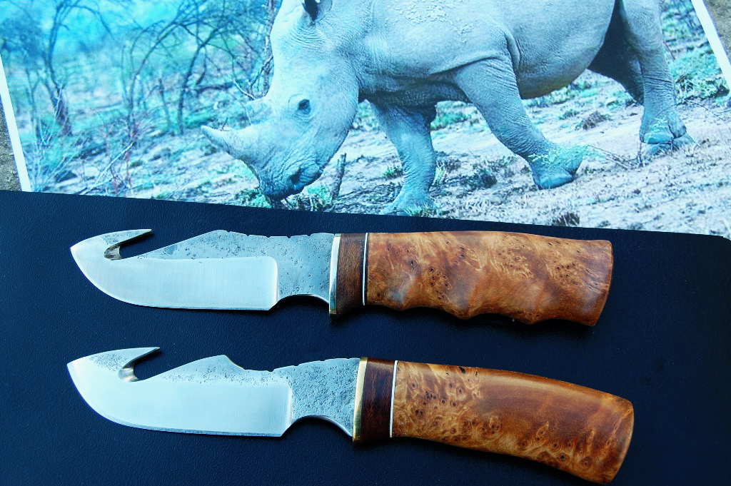

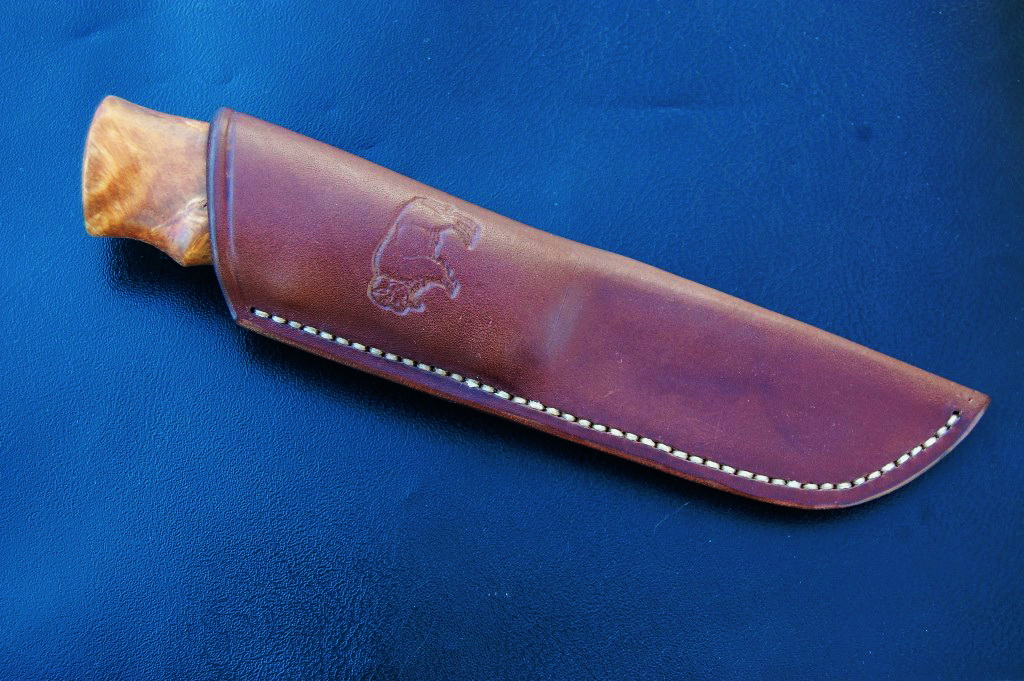

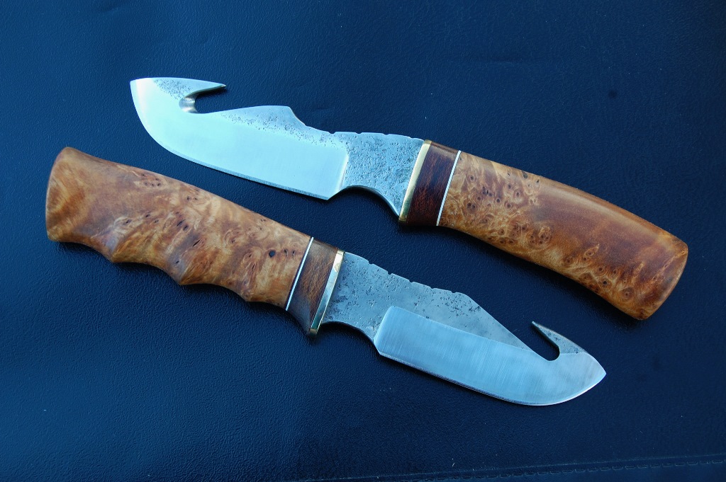

Nusprendžiau paeksperimentuoti. Darbiniai peiliai Raganosis 1. Geležtė iš X12F1 110x30x3,5 mm viens jų storėlesne geležte 3,8 mm. Apsaugėlės melchioras ir žalvaris. Rankenai t.p. naudojau tekstolitą, kortelę ir beržo gumbą. Makštys iš itališkos skūros.

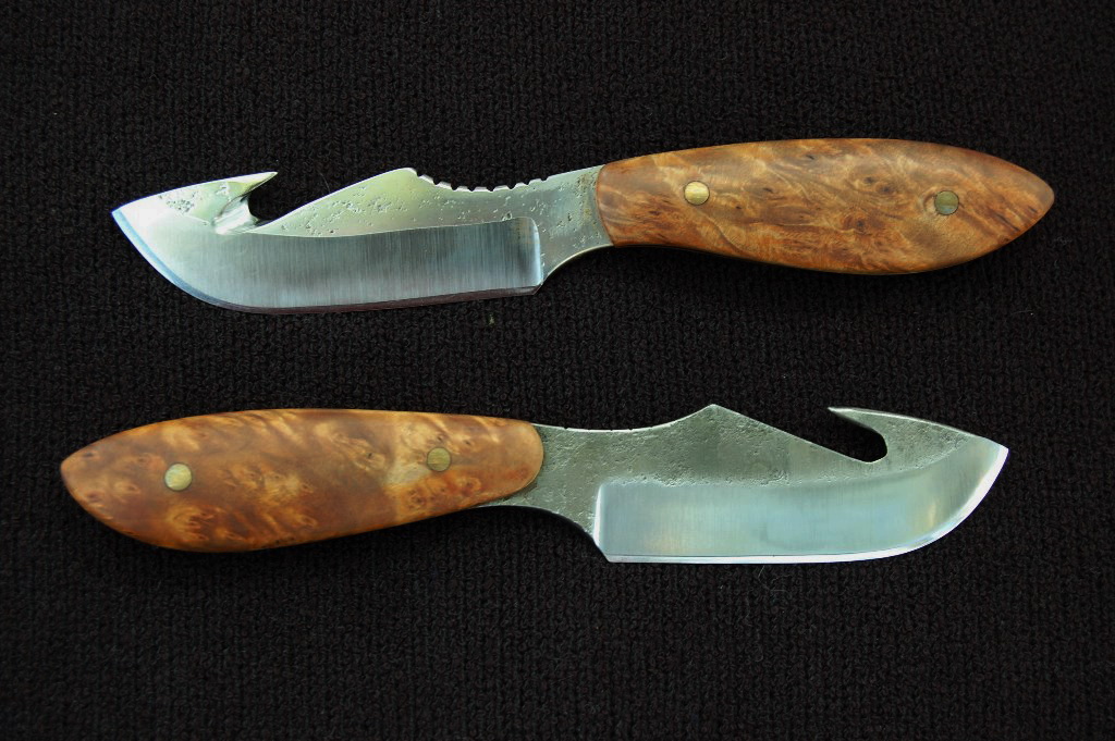

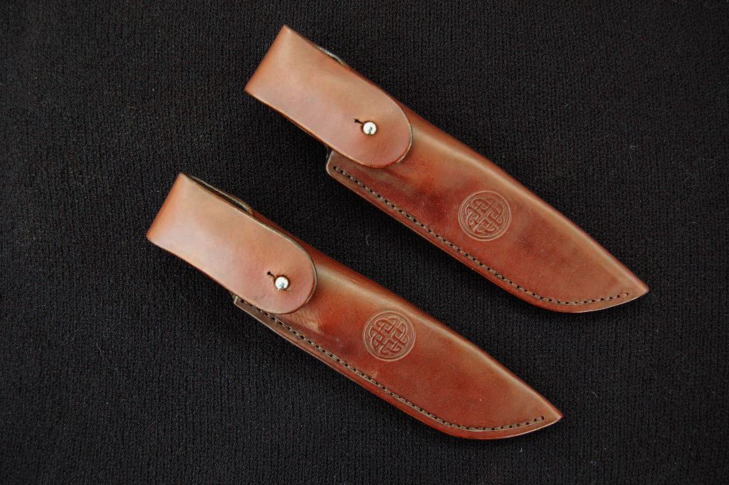

Kitas eksperimentas - Raganosis 2. Geležtė iš to paties X12F1. 95x30x3,6 mm. Bendras peilio ilgis - 200 mm. Kriaunos priklijuotos ir prikniedytos žalvario kniedėmis. Makštys - užsegamos iš itališkos odos.

Dizaino prasme - 2 geresnis ir patogesnis variantas nei 1. +1

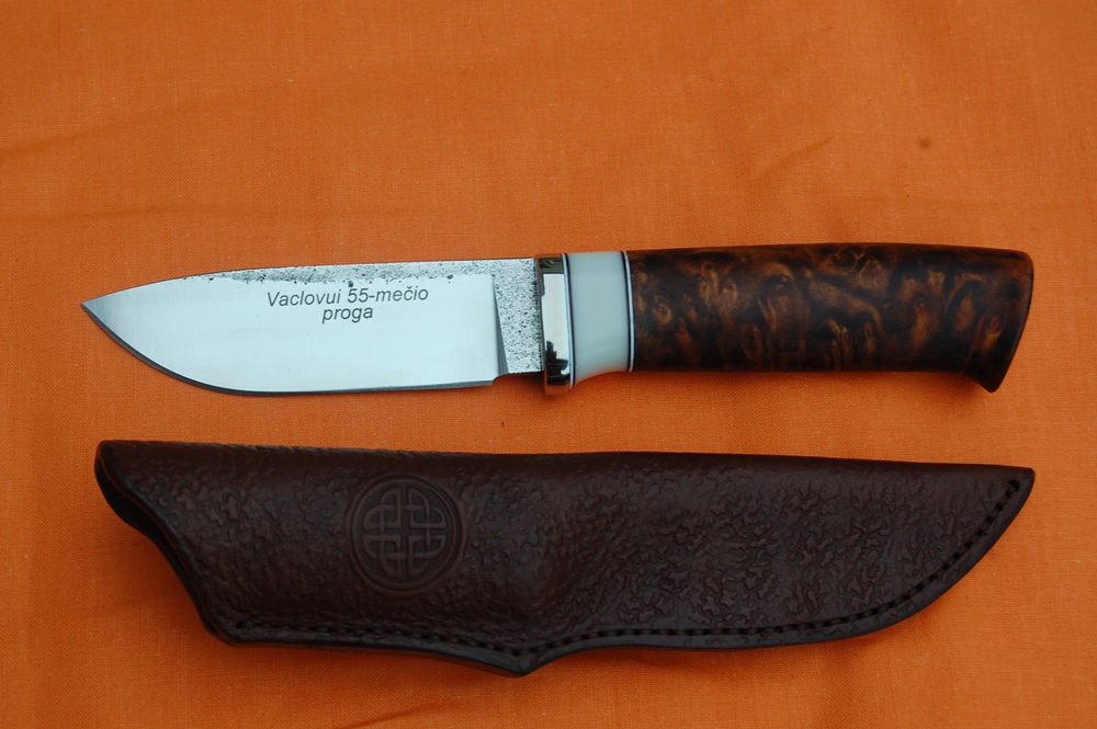

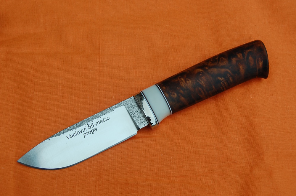

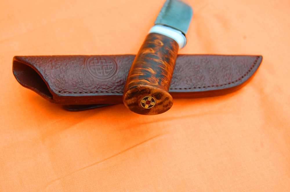

Po pertraukos. Peilis draugui, medžiotojui. Geležtė X12F1 105x30x3 mm. Rankena nerūdijantis plienas, baltas plastikas, kortelė, ruda fibra, beržo gumbas. Montuota epoksidiniais klijais ir varžtu kiaurai rankenos. Varžtas - po savadarbe dekoratyvine kniede.

Gražus +1
Iki puikaus mano manymu jam trūksta bent truputi išreikšto rankenos pilvelio arba su esama rankena - truputi žemesnės geležtės penties linijos. :/

Berzo gumbas graziai atrodo,ar dazei kuo?Toks patamsintas atrodo.
