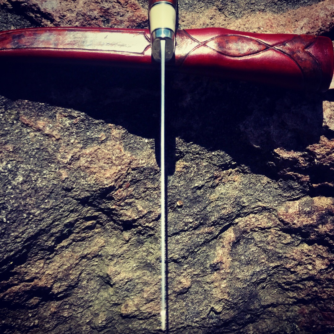

StandartinėParašytas: 2018-07-08- 13:58
:hi: fileinykas
Geležtė AEB-L 166x20x2,7mm. į galą plonėja iki 0,7 mm, kietumas 61 HRC grūdino Tomas.
Kotas dykuminė olnėja, briedžio ragas, melchioras, G10.
Dėklas natūrali oda su plastikiniu indėklu.
Nr. 48
IMG_3307.JPG [ 754.05 KiB | Peržiūrėta 6560 kartus(ų) ]
IMG_3305.JPG [ 759.37 KiB | Peržiūrėta 6560 kartus(ų) ]
IMG_3306.JPG [ 725.05 KiB | Peržiūrėta 6560 kartus(ų) ]
IMG_3304.JPG [ 591.68 KiB | Peržiūrėta 6560 kartus(ų) ]
StandartinėParašytas: 2018-07-08- 19:17
:hi: :liuks2:
Matosi, kad tobulėji.

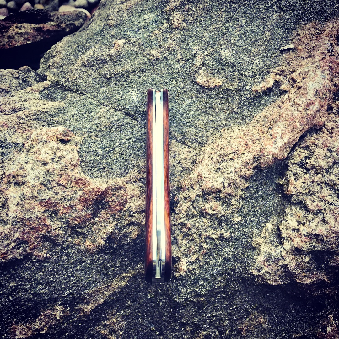

StandartinėParašytas: 2018-07-21- 16:06
Sveiki :hi:
Dar vienas bandymas :) Slip Joint-as, beje, o kaip reikėtų sakyti lietuviškai?

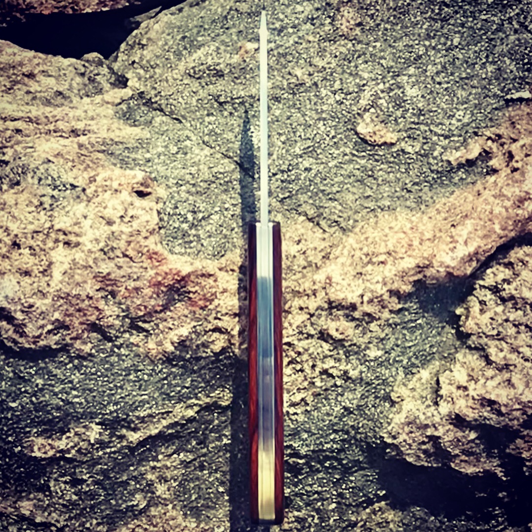

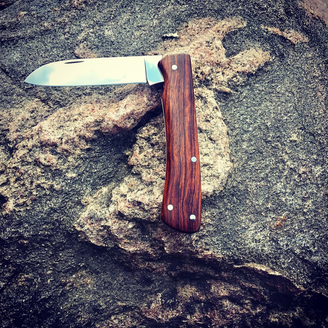

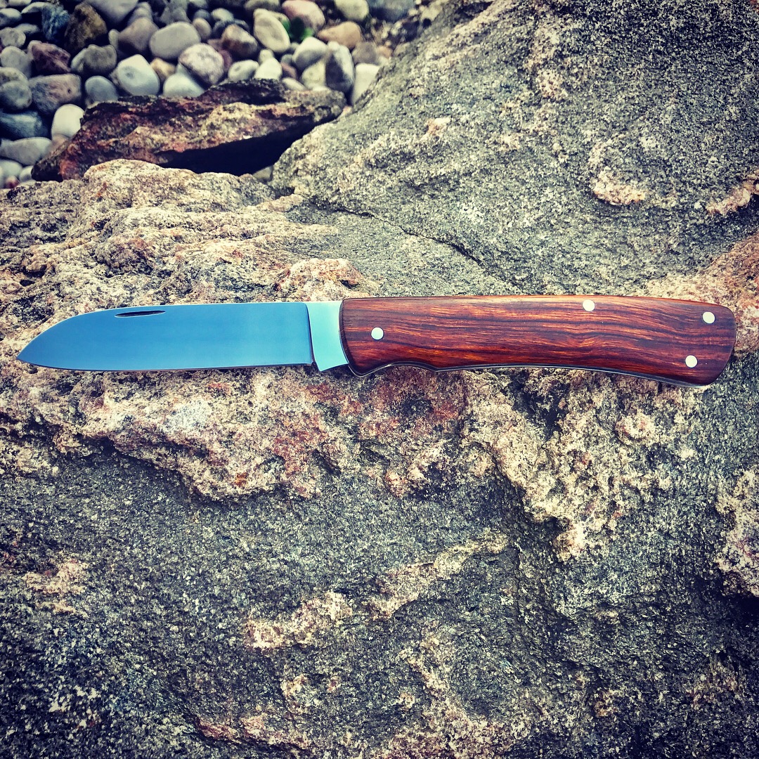

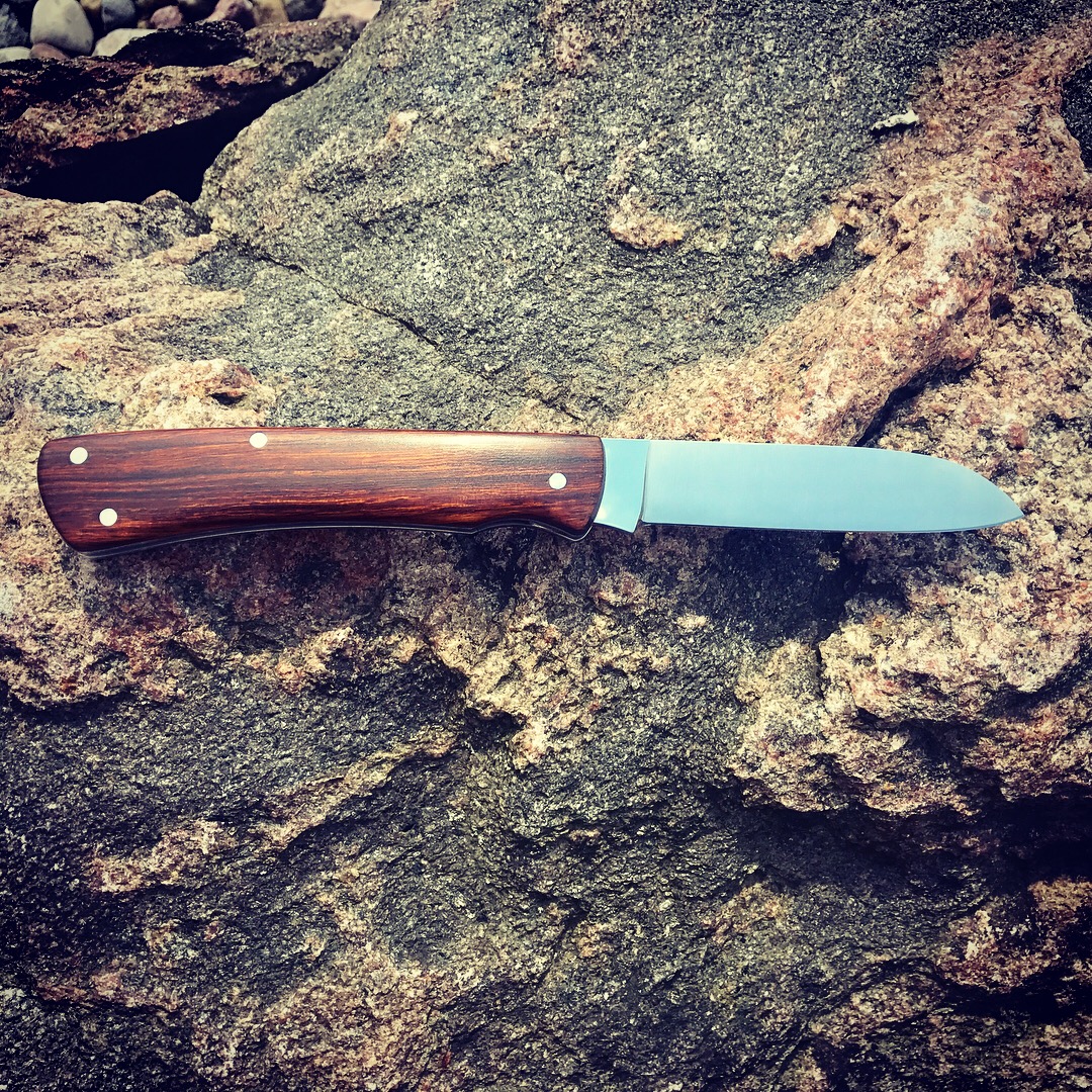

Geležtė AEB-L, 89x18x2,85 mm, 61+ HRC, grūdino Tomas.
Spyruokllė irgi AEB-L.
Kriaunys grūdintas 440A plienas ir dykuminė olnėja, 115x25/22x14 mm.
Nr. 49.
IMG_3391.JPG [ 801.99 KiB | Peržiūrėta 6395 kartus(ų) ]
IMG_3389.JPG [ 804.95 KiB | Peržiūrėta 6395 kartus(ų) ]
IMG_3388.JPG [ 798.95 KiB | Peržiūrėta 6395 kartus(ų) ]
IMG_3390.JPG [ 488.38 KiB | Peržiūrėta 6395 kartus(ų) ]
IMG_3392.JPG [ 820.54 KiB | Peržiūrėta 6395 kartus(ų) ]
StandartinėParašytas: 2018-07-21- 17:39
Pranešimai: 10818
Tvarkingai padarytas. +1
Nerukau rašė:
Lenktinis su prispaudimo spyruokle (be užrakto).

StandartinėParašytas: 2018-07-21- 20:06
Pranešimai: 278
Geras :bravo: . Tik griovelis atidarymui nelabai gražus.
StandartinėParašytas: 2018-07-21- 23:49
Sephas rašė:
Dariau tą griovelį prieš grūdinimą iš rankos, o kai pasidarė nuolydžiai, tai išlindo "kasiakai" :D , ir jau bijojau užgrūdintą taisyt :/ kitą darydamas, mėginsiu šį procesą labiau mechanizuoti, kad tiksliau būtų.
StandartinėParašytas: 2018-07-23- 8:18
Gražus :liuks2: O kaip ašelę darei?
StandartinėParašytas: 2018-07-23- 10:36
Ašelei naudojau 3 mm nerūdijančio plieno strypą, markės nežinau, bet kietokas, nes užkniedinti buvo ganėtinai sunku :)

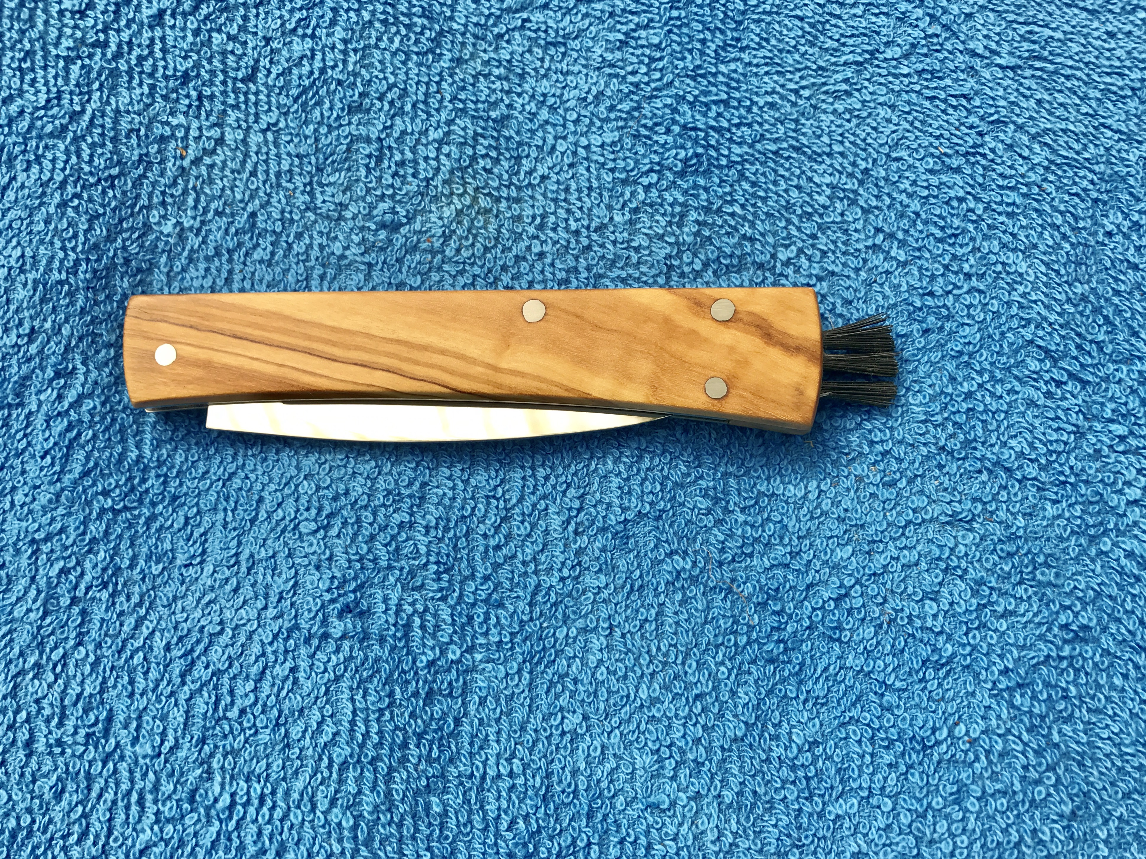

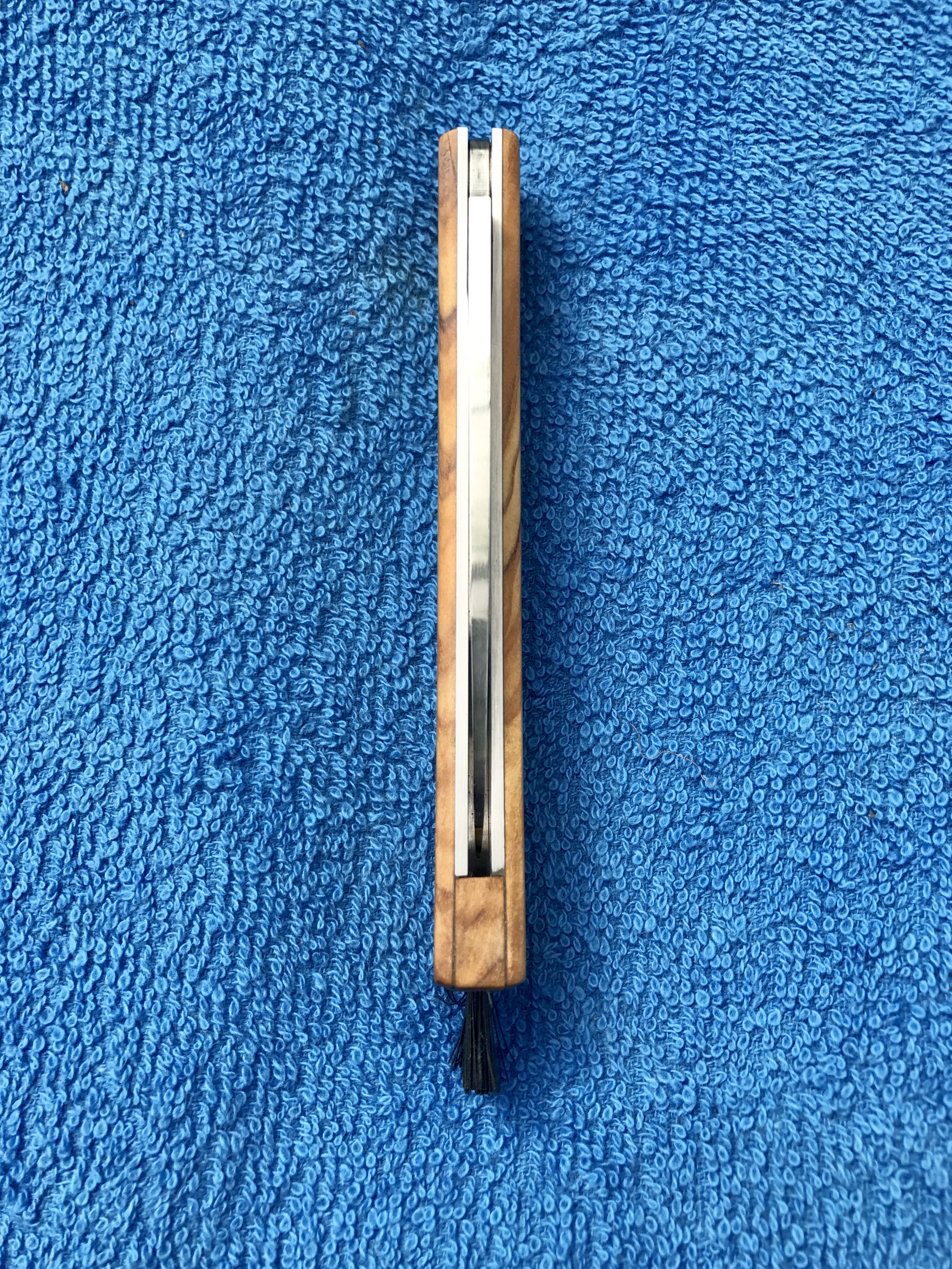

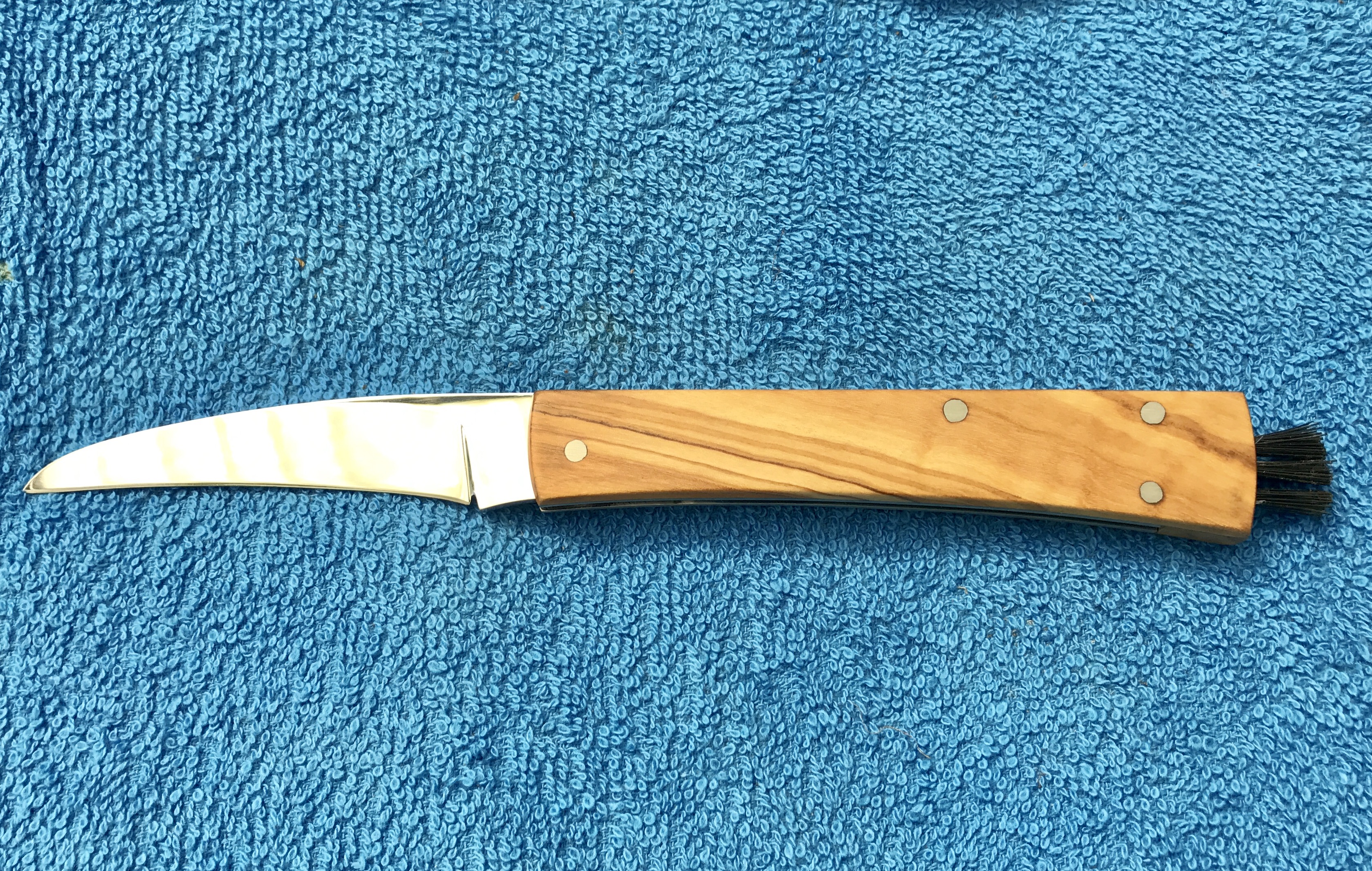

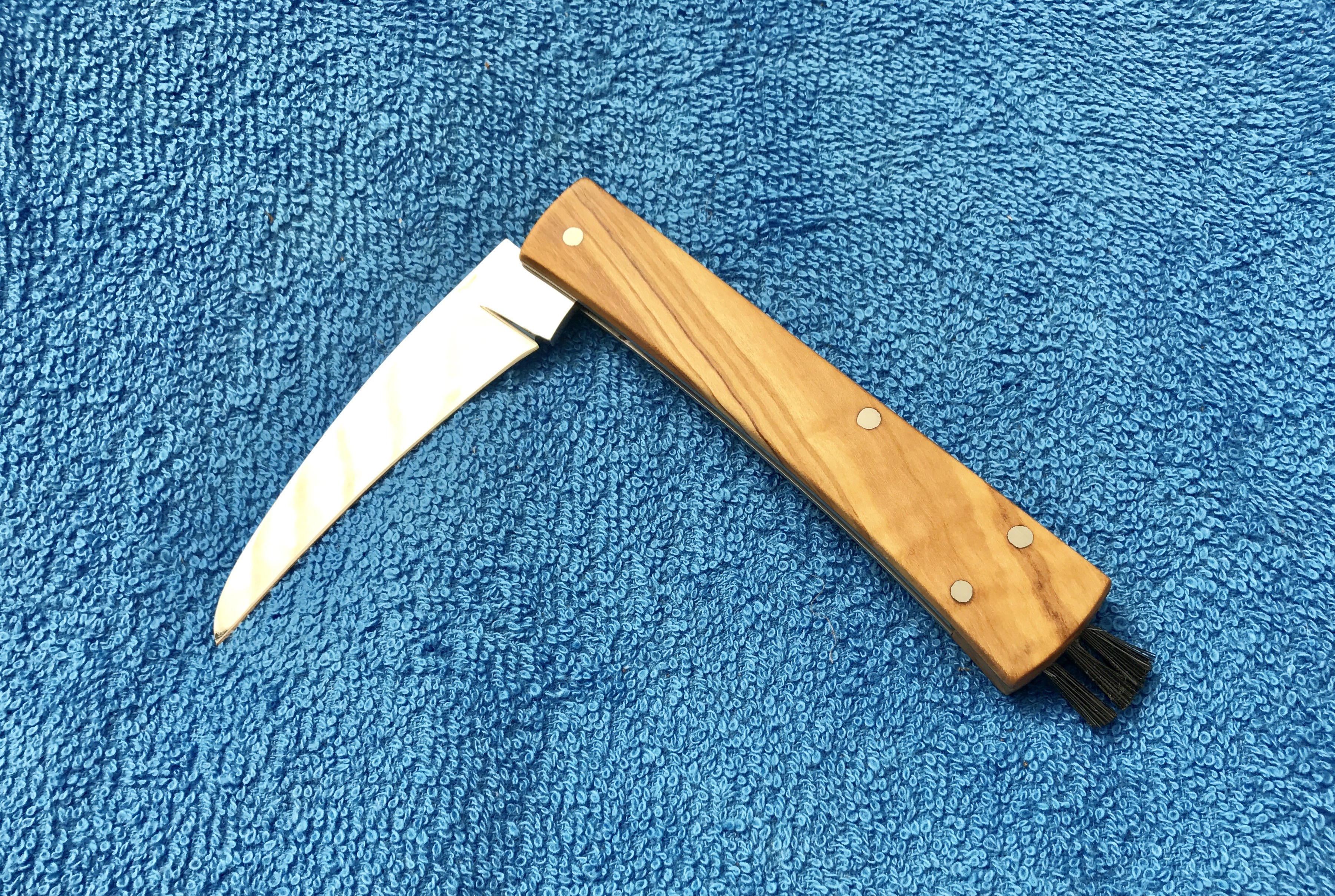

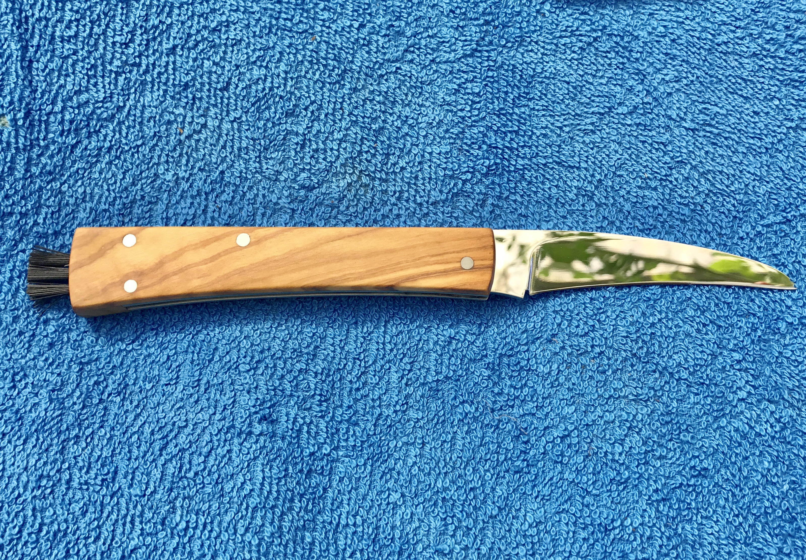

Grybavimo sezono pradžiai :D
Geležtė AEB-L 83x 18x 2,8 mm, kietumas 61 Hrc, grūdino Tomas.
Kriaunys 1.4116, alyvmedis, kriaunų ilgis 115 mm "be plaukų" :)
Nr.50

StandartinėParašytas: 2018-08-05- 20:02
:hi: :liuks2:
Esi labai produktyvus.
StandartinėParašytas: 2018-08-05- 21:28
Pranešimai: 10818
Nerukau rašė:
Klasika. Man patinka +1
StandartinėParašytas: 2018-08-05- 22:51
Pranešimai: 278
Norėčiau dar 1-2 plaukų kuokštų -vizualiai man gražiau atrodytų. O Leo ir Vladas teisūs :liuks2: formos super
