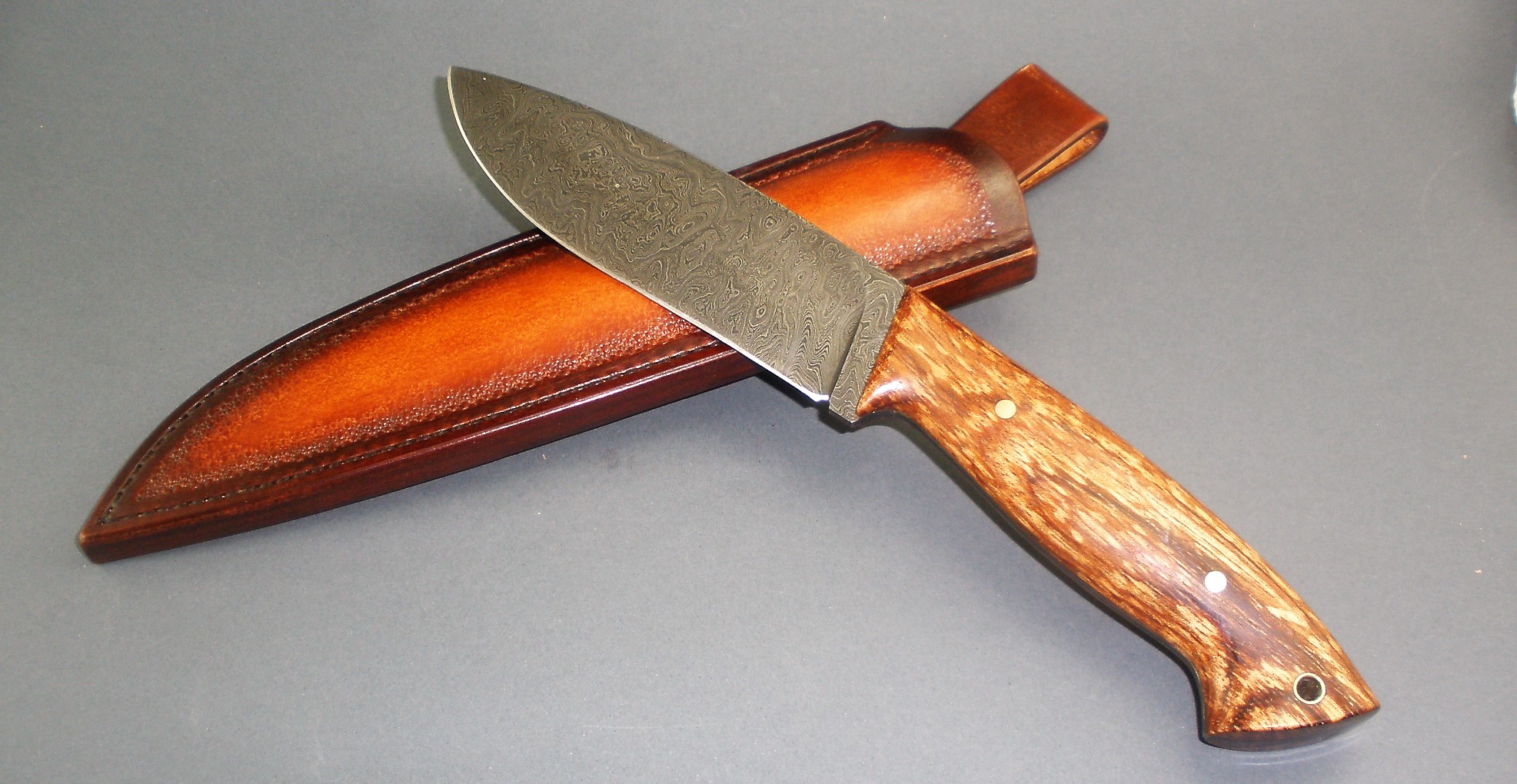

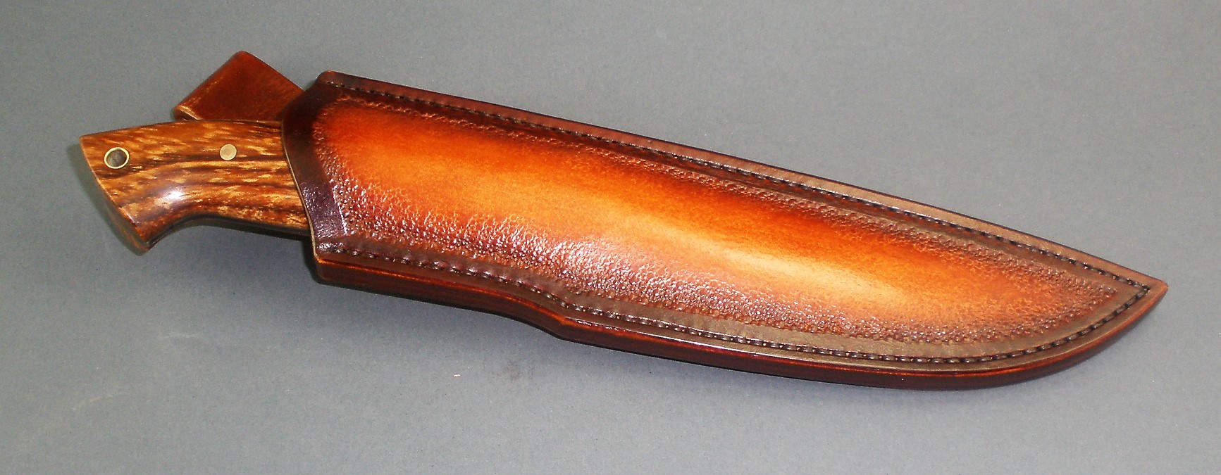

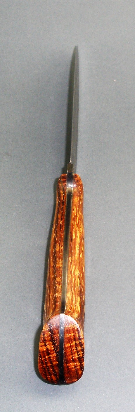

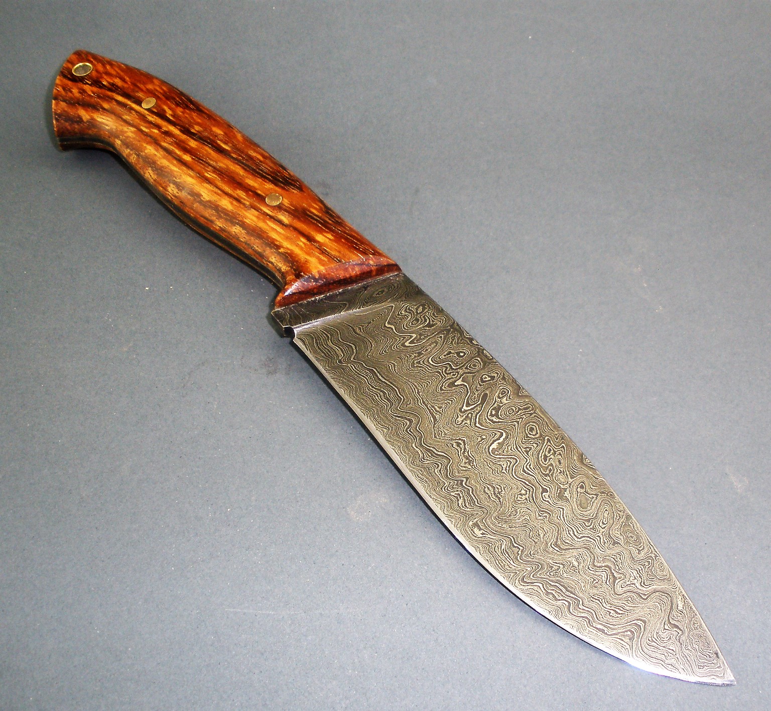

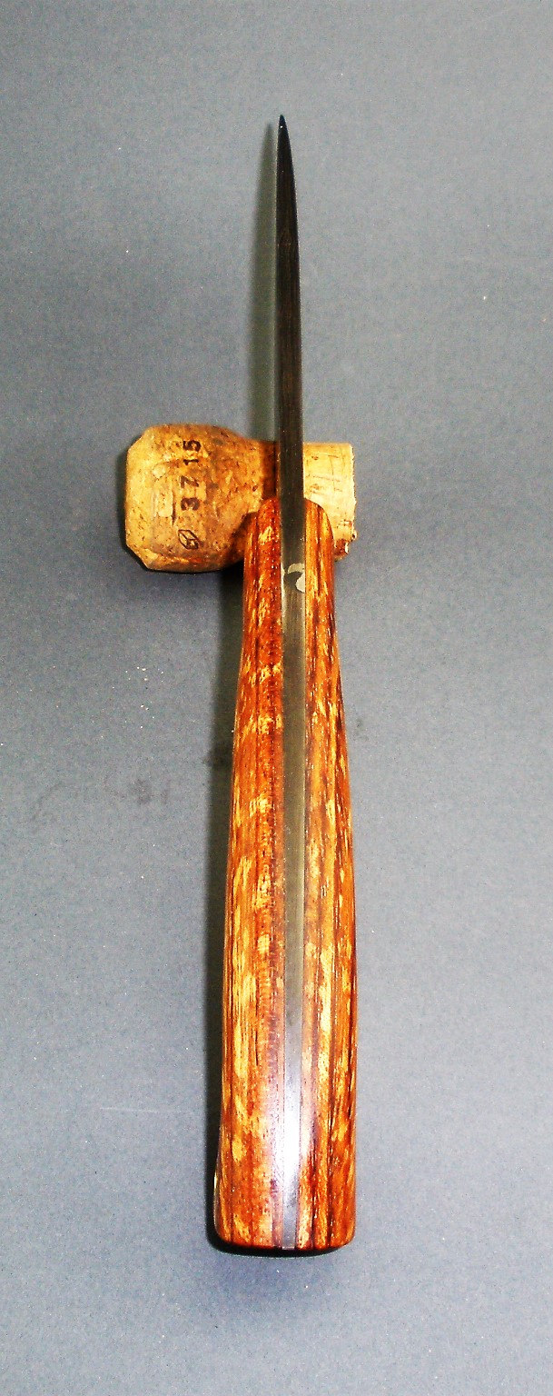

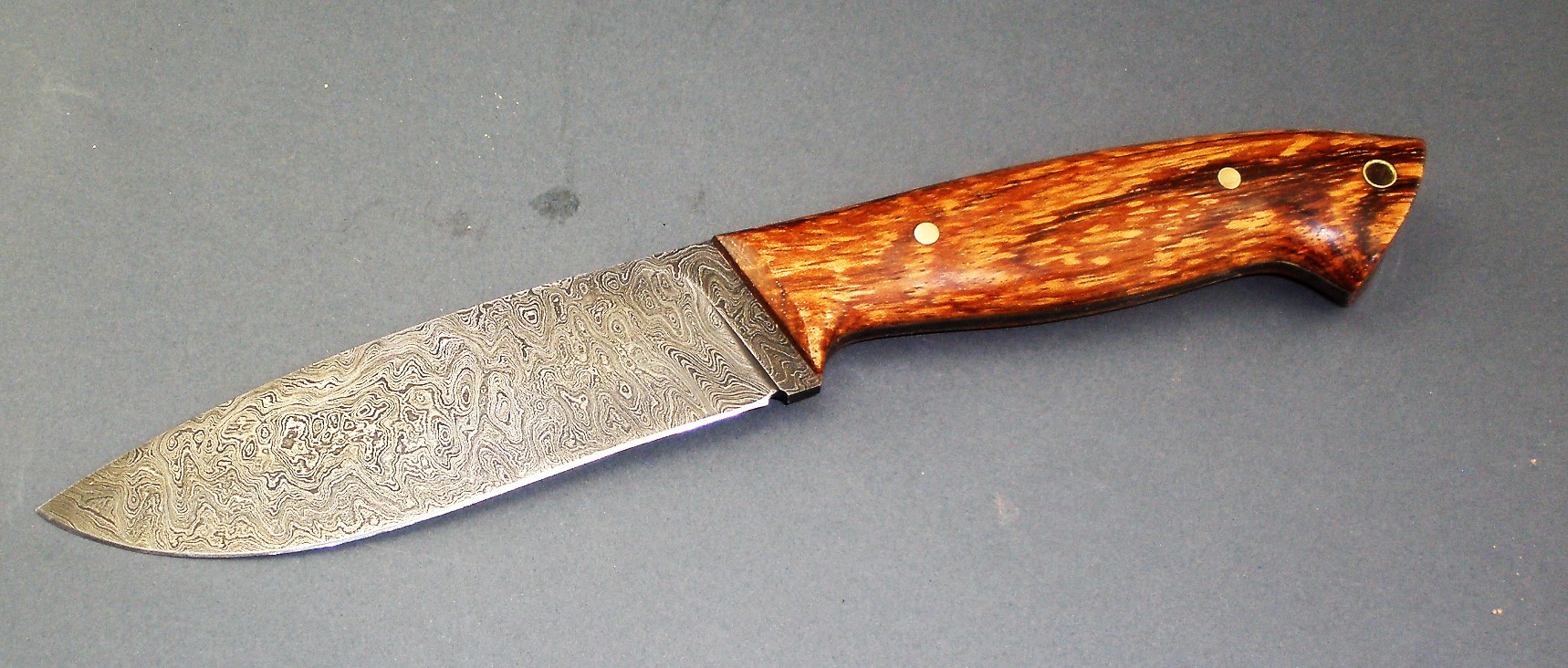

:hi: NR.49
Bendras ilgis- 255mm
Geležtė- 125x34x4,5mm ,damaskinis ruošinys kaltas kalvio. Kietumas 58-60HRC.
Rankena- 130mm, stabilizuota bubinga, poliravimas karnaubos vašku.
Labai tiko Vito darytas dėklas, tiek spalva, tiek dydžiu.

Super darbas

Gražu, o geležtė per rankeną link buoželės plonėja dėl balanso, ar kokių kitokių priežasčių?

Geras :liuks2:
Taip dėl balanso.

Parodyk dar ir nuotrauką vidinės konstrukcijos, nes ten irgi daug darbo įdėta. :ok:
O, kad peilis gražus - jau sakiau asmeniškai. +1

Ar man tik atrodo ar tikrai paskutinėje nuotraukoje peilis link smaigalio tampa labai nelygus ir palinkęs kairėn?
