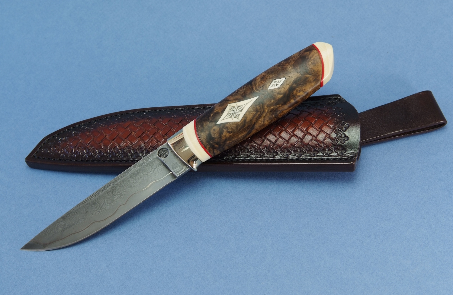

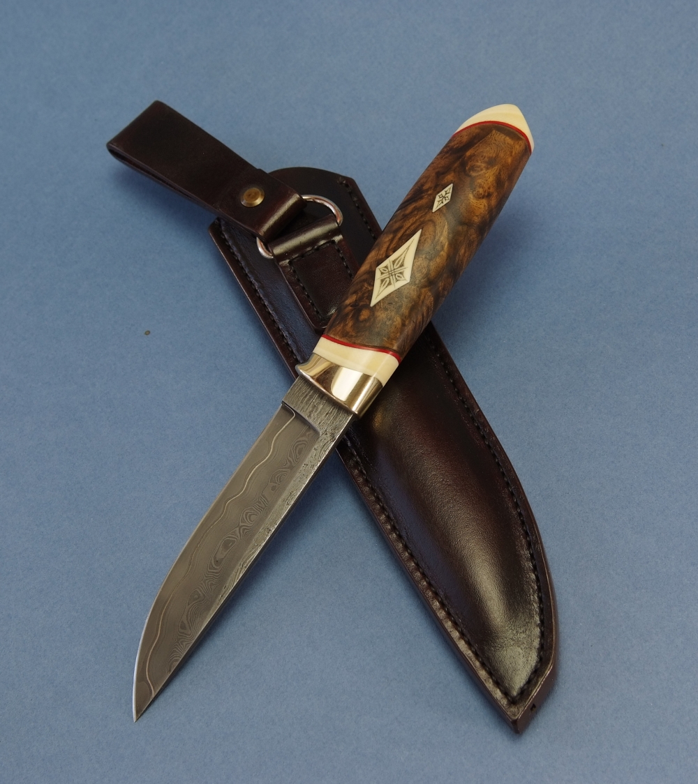

Paskutiniai šiais metais :) ...

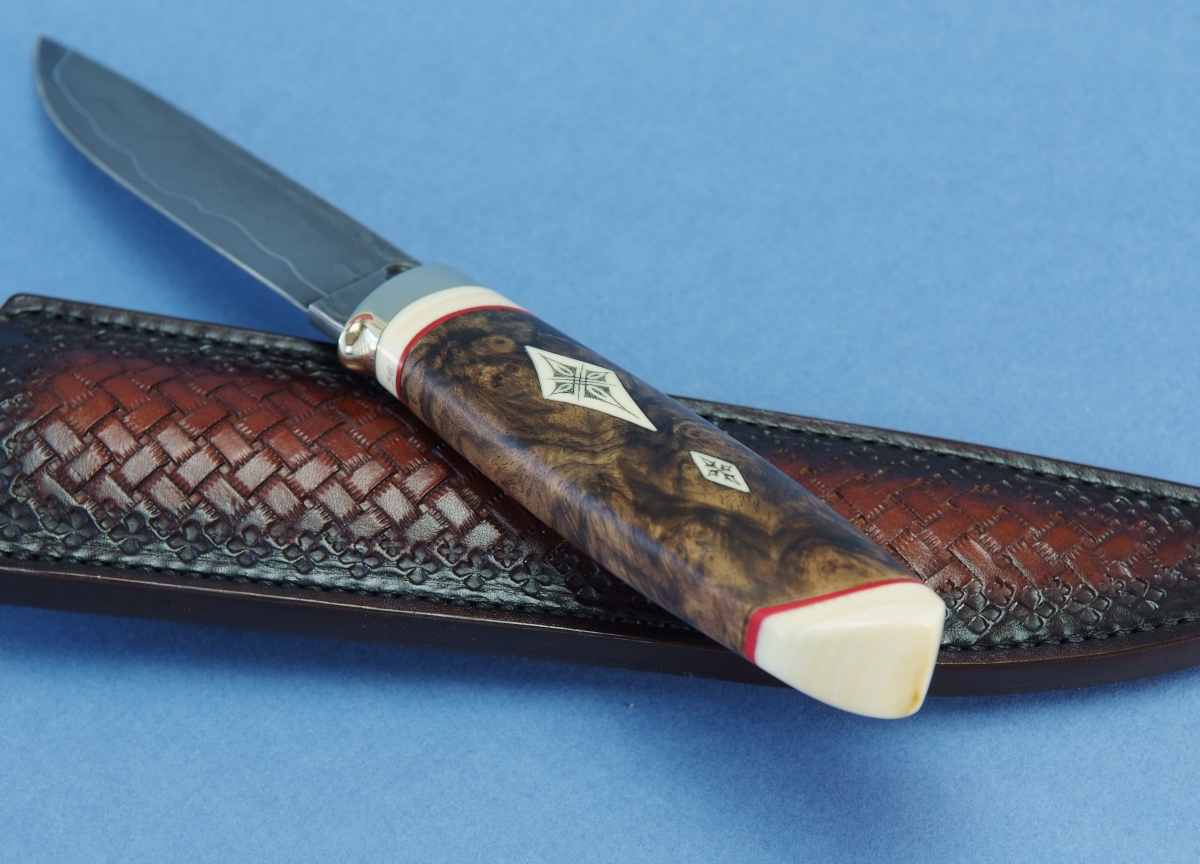

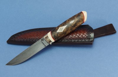

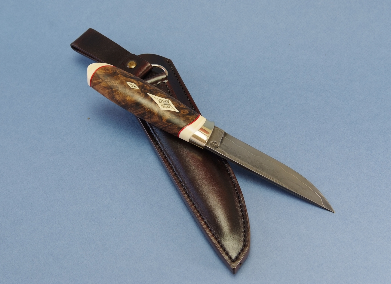

Peilis Nr.36 . Geležtė A.Prikazčikovo laminatas 120*24*3,6mm , bendras ilgis 240mm , lietinis žalvario bolsteris , riešuto gumbas ,mamuto iltis, mamuto ilties įleidimai (paslėpta kniedė) , tvirtinimas - įklijuota 2/3 , dėklas nat. rauginimo odos su mediniu įdėklu .

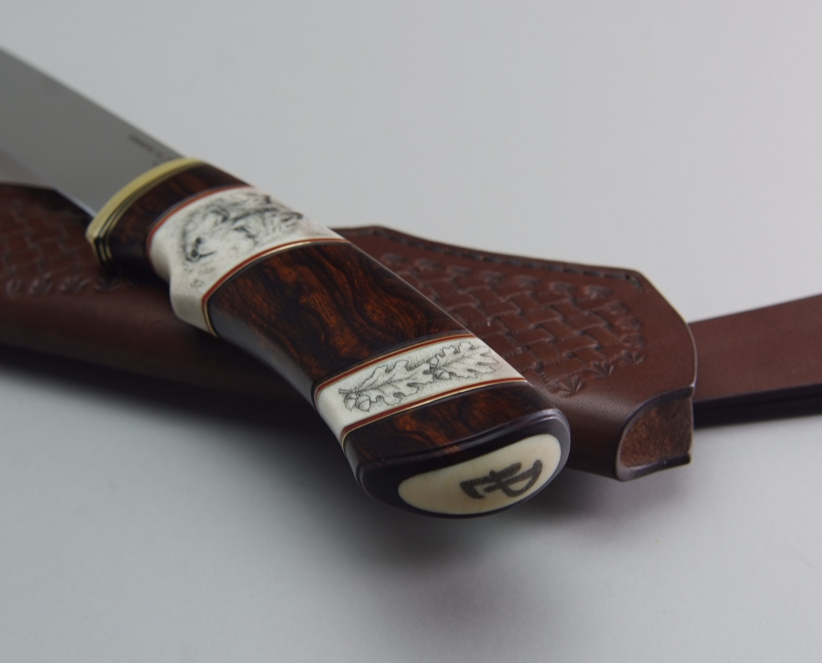

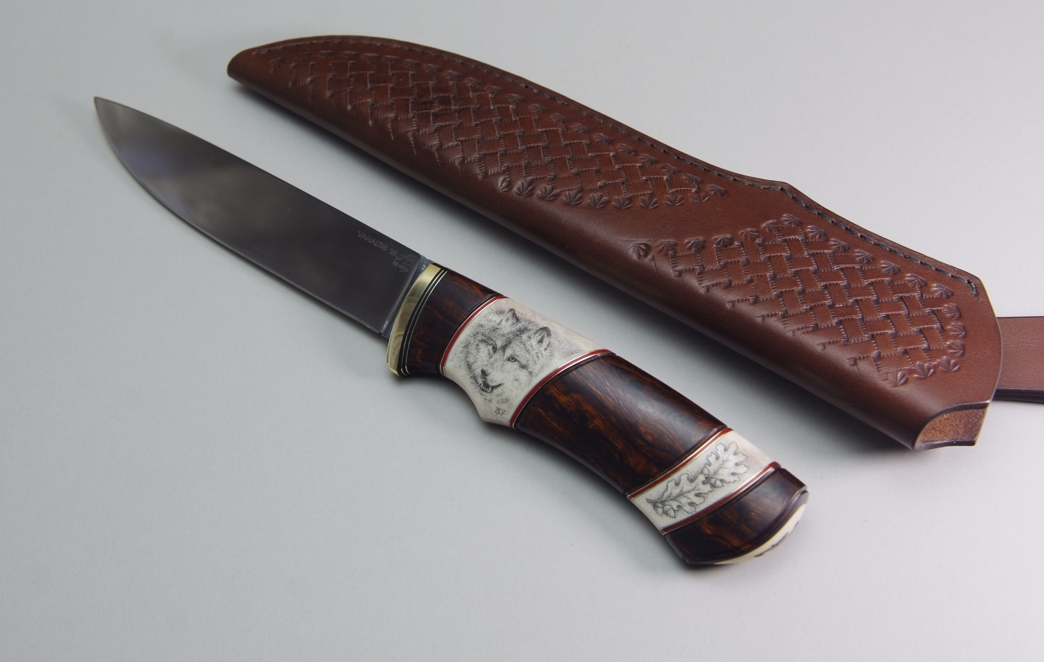

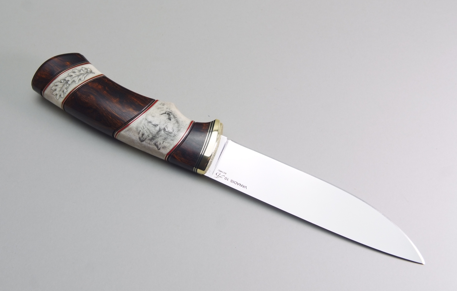

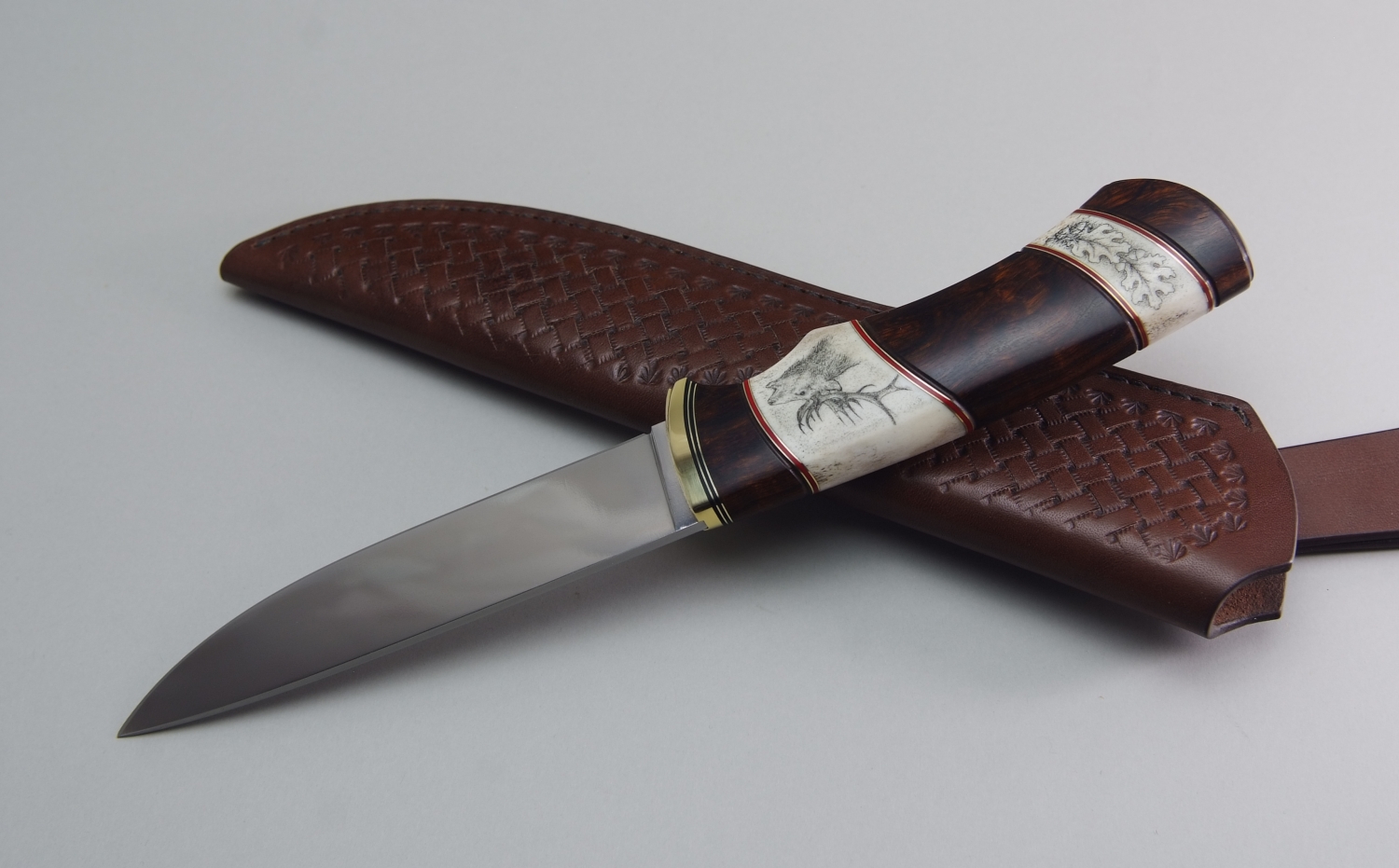

Peilis Nr.37 . Geležtė A.Biriukovo Vanadis10 135*27*4mm , bendras ilgis 264mm , žalvario bolsteris , desert ironwood , briedžio ragas, dėklas nat. rauginimo odos su mediniu įdėklu .

Abu peiliai :liuks2: . Nr 36 man gražiau žiūrėtūsi ne raudona fibra, o žalvaris :bravo:

Eina naktį šieno plakti koks grožis... O su kuo taip preciziškai padaryta nuostabi pirografiją? Vien tik auksinės rankos ir tvirta akis, ar buvo naudojami sukčiavimai kaip lazerinis CNC? Tik neįsižeiskite dėl šio klausimo, sunku patikėti, kad rankomis galima taip padailinti.
StandartinėParašytas: 2016-12-31- 0:50
Patikslinsiu,tai ne pirografija o scrimshaw.Kolega turite ziniu trukuma,Vito nedaro jusu minetu nesamoniu.Galite susipazinti su atlikimo technika https://www.youtube.com/watch?v=SCL9Xd5XuDg

Viską darau tik rankomis :) , naudoju mikroskopą ... Esu kelias foto čia įkelęs kaip ten kas http://www.knives.lt/diskusijos/viewtopic.php?f=1&t=9384

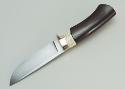

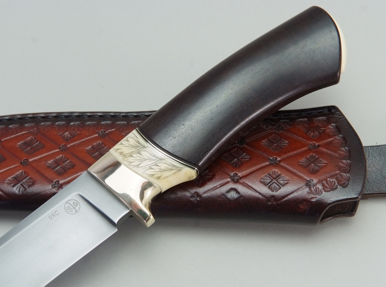

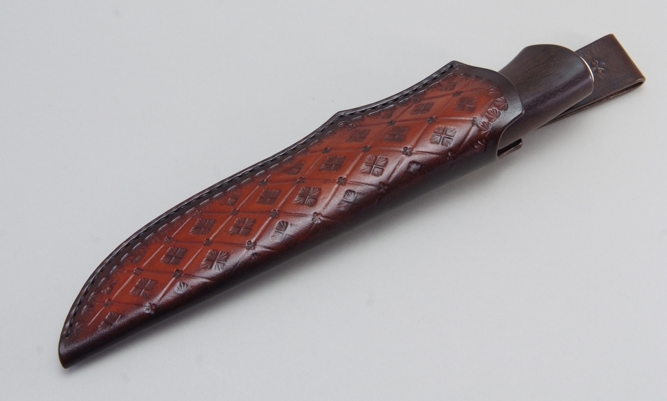

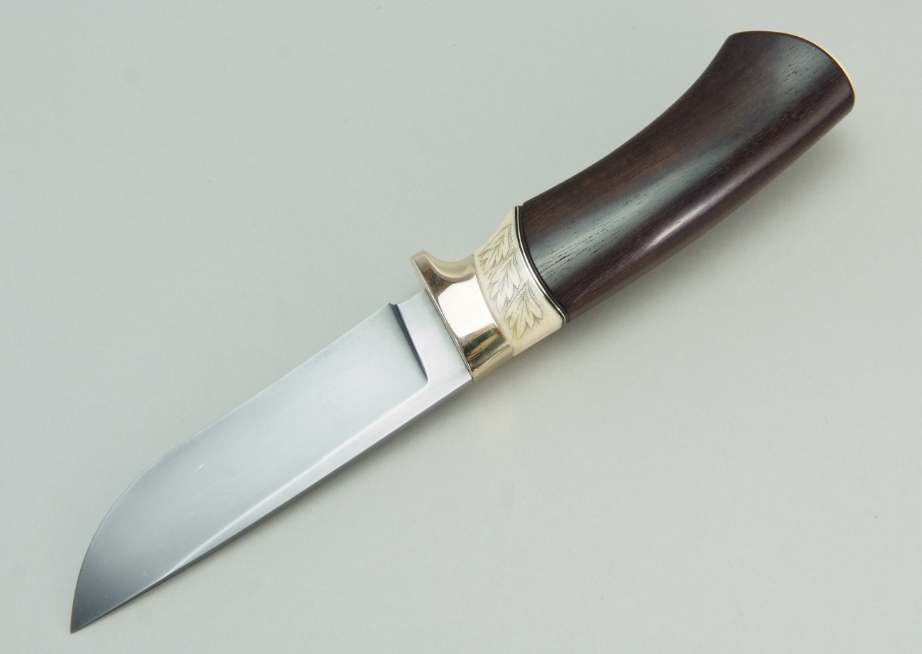

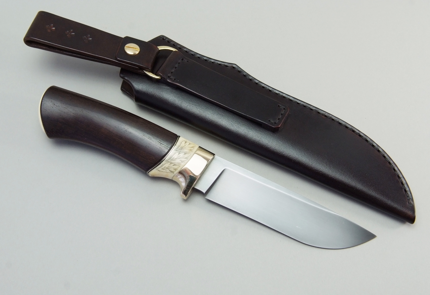

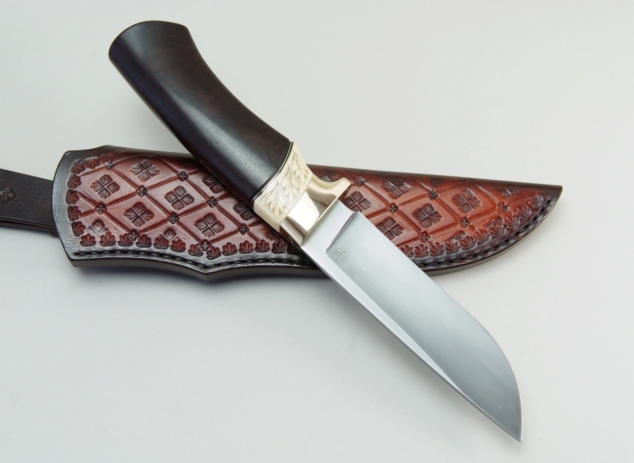

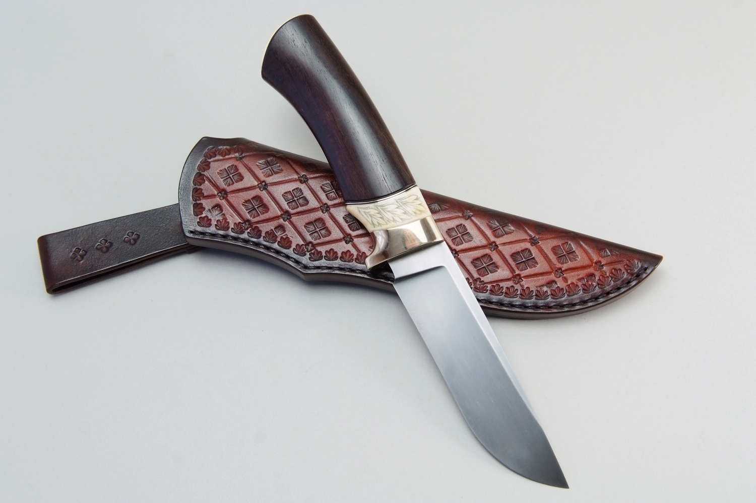

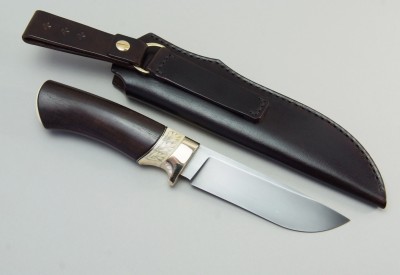

pirmas šiais metais ... Nr.38 geležtė A.Prikazčikovo 9XC HRc58-60 ,112x28x4mm . Bendras ilgis 235mm , lietinis bolsteris , katalox mediena , mamuto iltis , tvirtinimas kiauryminis , dėklas nat. rauginimo odos .

Nuostabūs, kruopščiai sukurti (padaryti, pagaminti žodis čia netinka) puikūs peiliai ir dėklai. Daugeliui mūsų yra iš ko pasimokyti. Tik norėjau pasiteirauti ar tikrai 36 ir 38 bolsteris lietas iš žalvario, labai jau balta spalva. Ar tai nikelio ar melchioro liejiniai ( iš monetų PVZ.). Jei ne paslaptis, liejate į formą, ar pasirenkate paprastesnį variantą ? Iš anksto dėkoju už atsakymą ( na reikia, gi iš ko nors pasimokyti...). :hi:

Dėkui už gražius žodžius ...
Bolsterius atliejo vilniečiai http://www.lietis.lt/site/lt/node/3 , padariau medinius ruošinius , paskui jie ten darėsi silikono formas ir t.t. Sakė ,kad tas variantas ne koks, o ir finansiškai nelabai :) ...Geriau daryti iš specialaus vaško formoms . Tai taip ir bandysiu ateityje ...
Išliejo iš žalvario, bet kiek baltesnis metalas ir sunkiai apsidirba , nežinau kokia ten sudėtis . Iš melchioro nelieja , tik gali dar iš sidabro . Bet tai jau kita kaina :) ...
Jei reikėtų galiu surašyti smulkiau , klauskite :) ...
