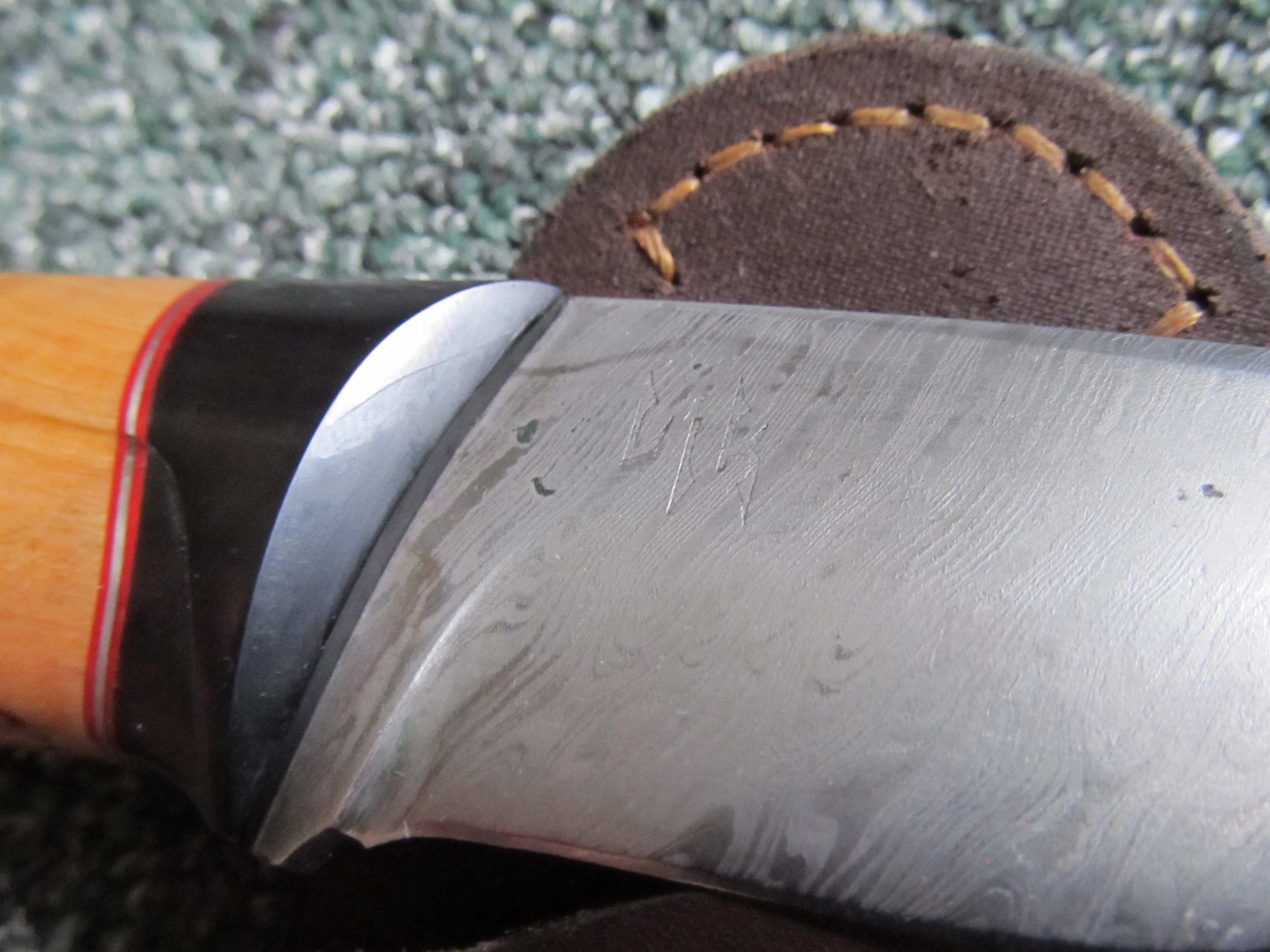

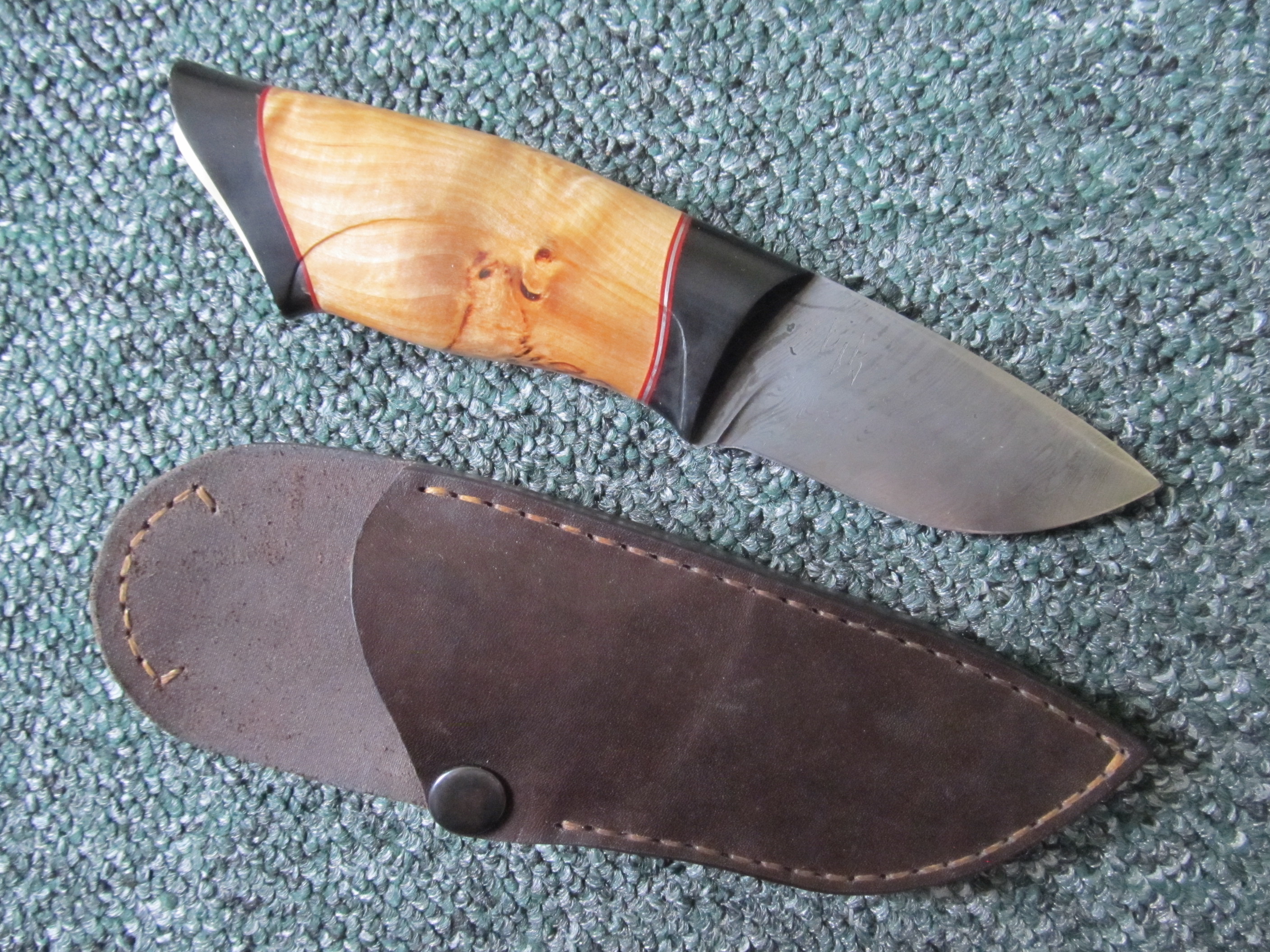

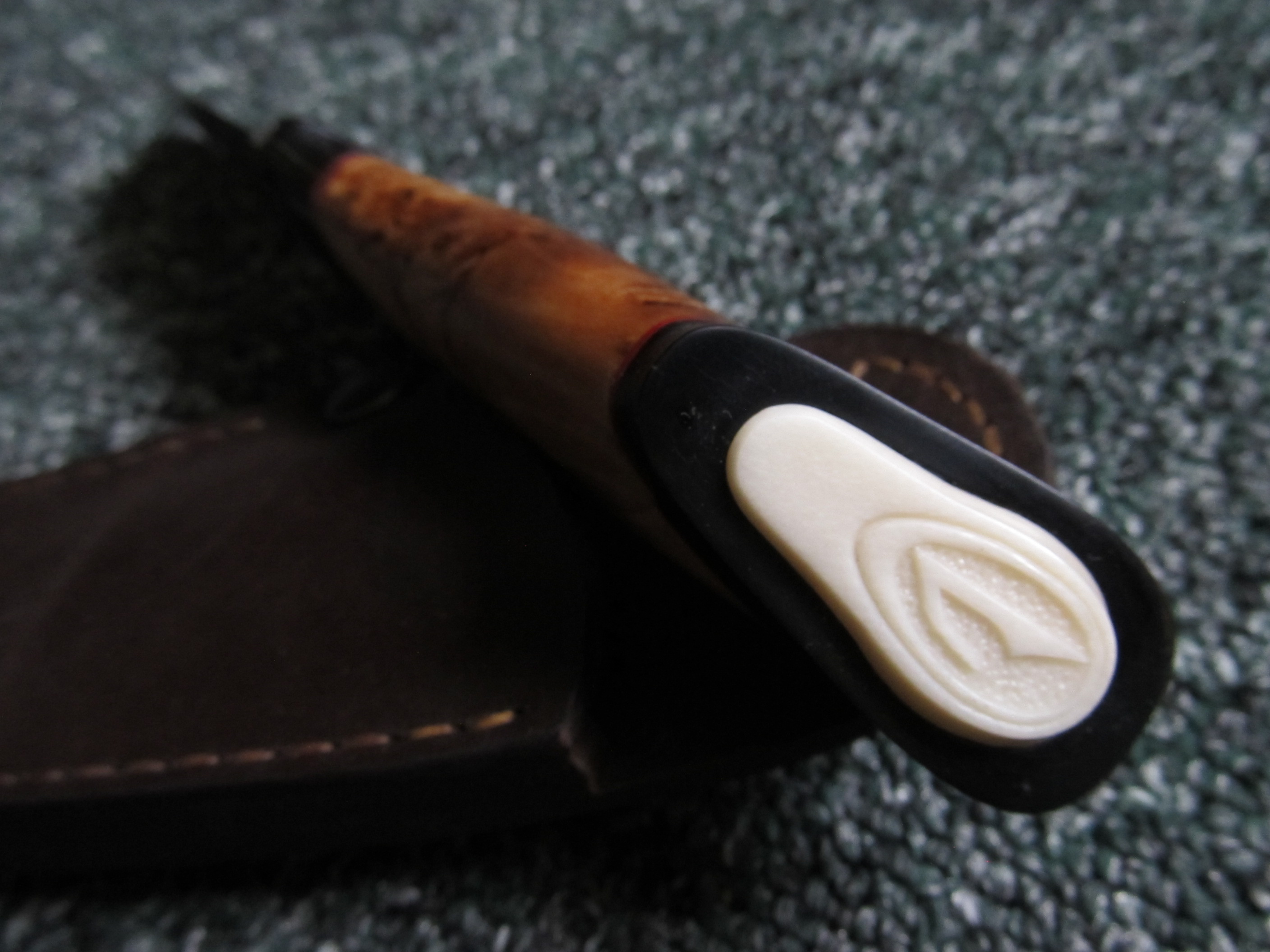

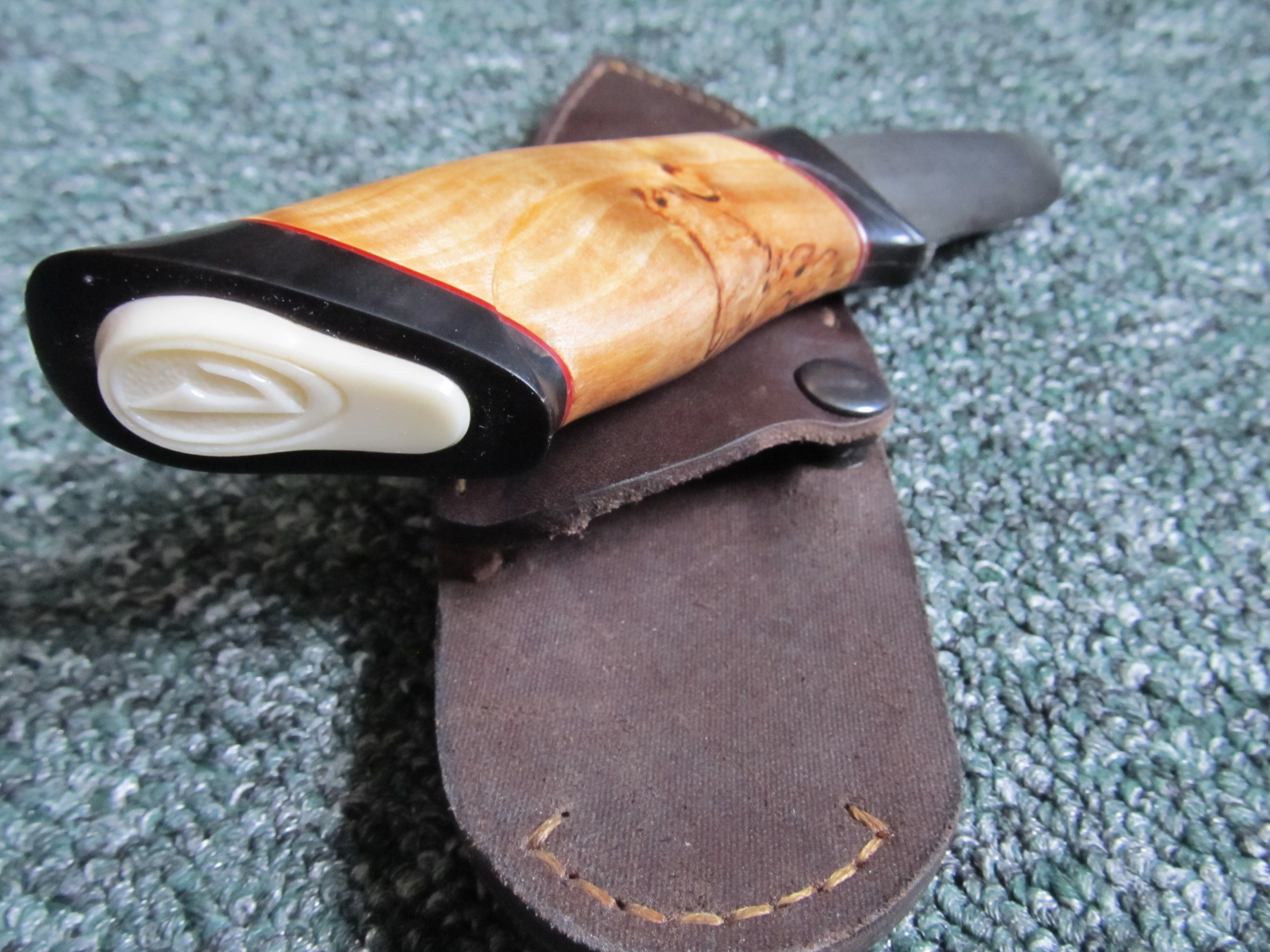

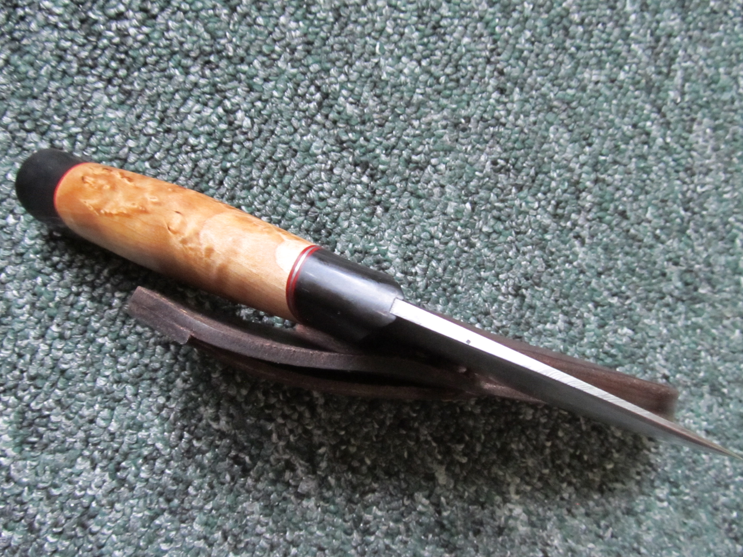

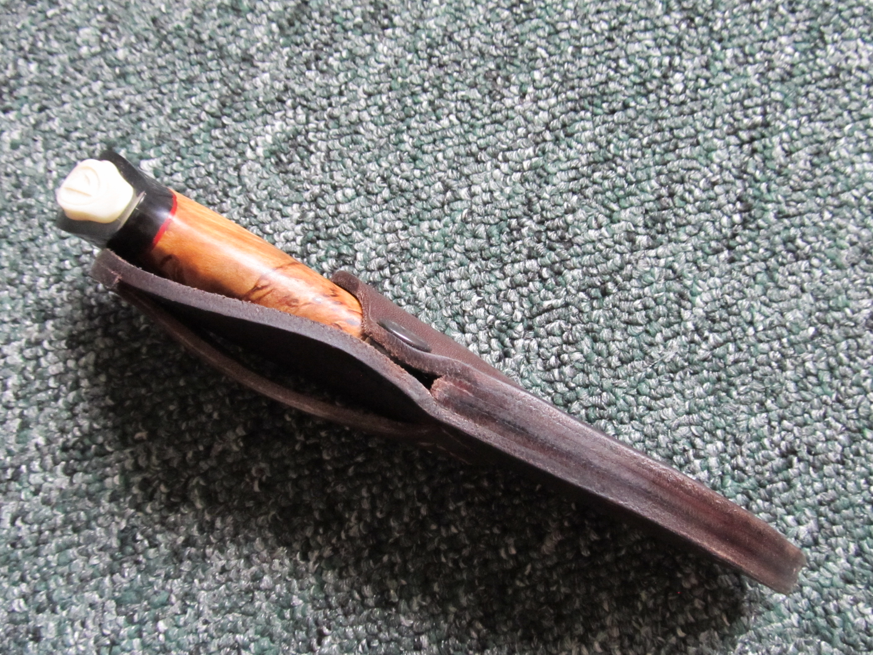

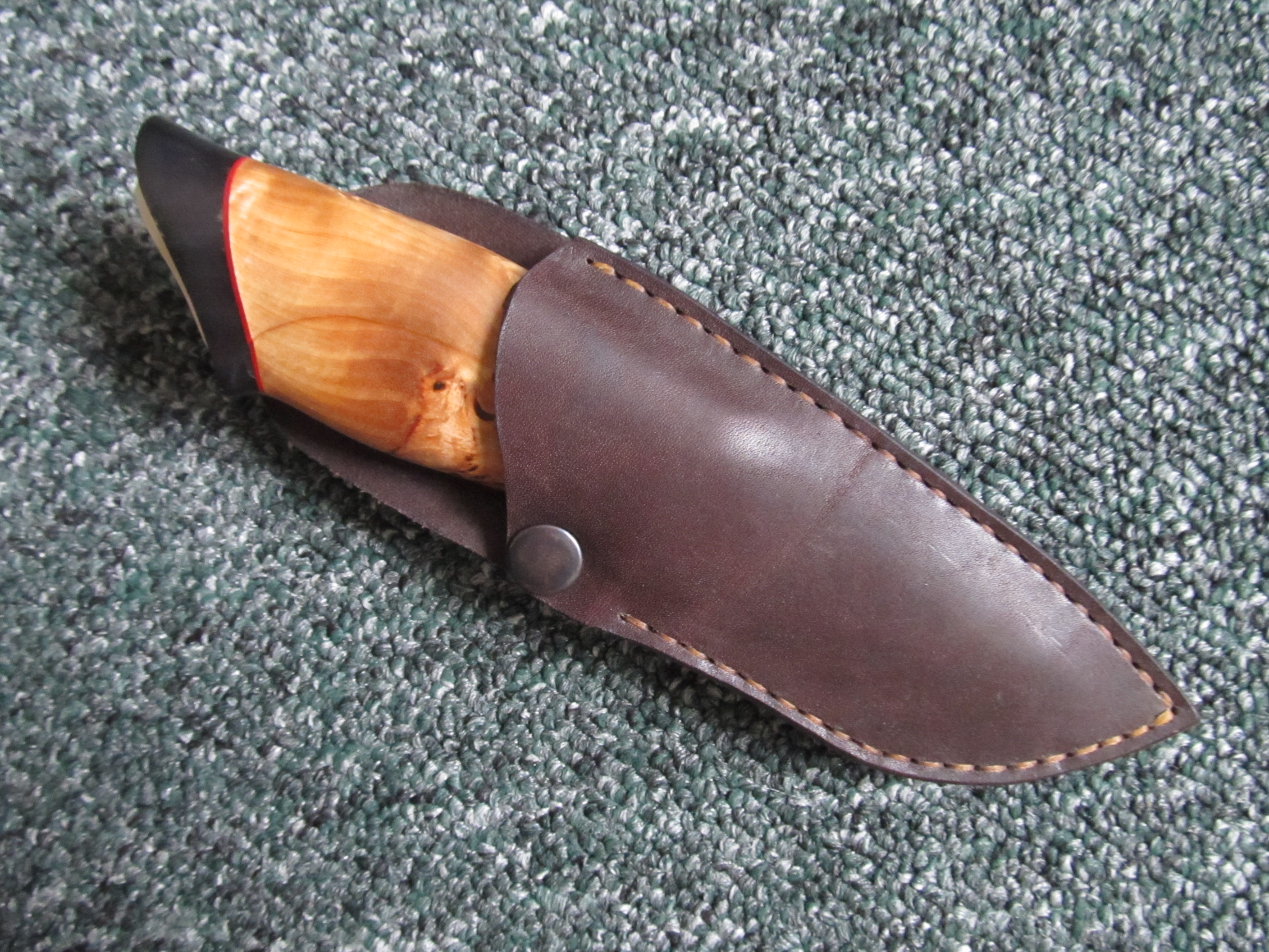

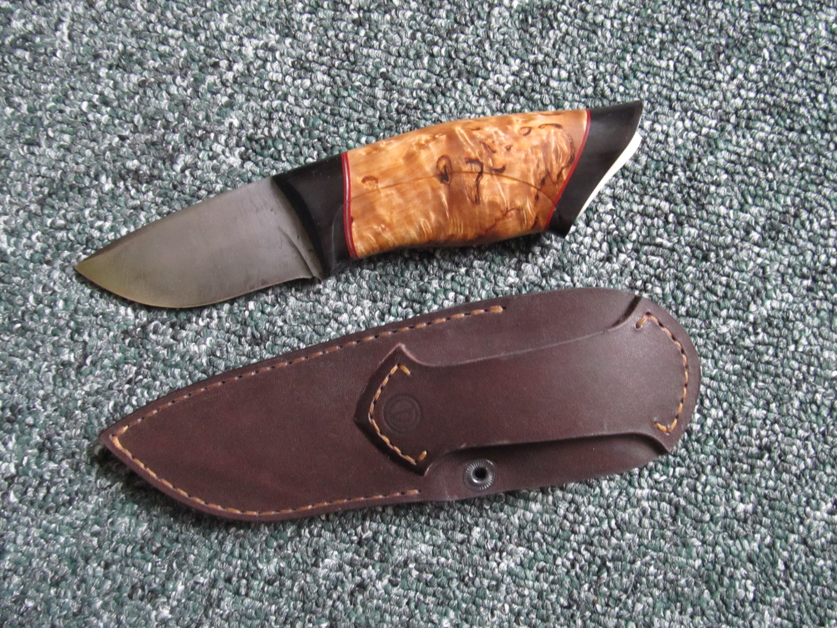

Labas visiems.
Naujas peiliukas - "Iltis".
Geležtė 75x33x3,3 mm., damaskas ( Rusijos paketas), kietumas ~60 HRC. Rankena – buivolo ragas, fibra, titanas, karelijos beržas ir kaulas. Bendras ilgis 182 mm. Dėklas - oda.

Tikra iltis, patiko. Peilio formos patiko tik norėtųsi dėklo šiek tiek prašmatnesnio. Ta kniede dėkle negadina ašmenu kišant peilį į dėklą? Kodėl gale rankenos prie raudonos fibros titano nera(kaip peilio priekį) ?Gal foto nelabai pavyko nes kaškaip nesimato damasko rašto visai.
Ašmenys neliečia kniedę, kai ištrauksi peilį. Apie fibrą- paprastai nenorėjau daryti simetrijos.
