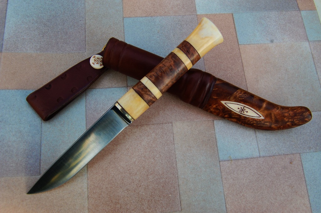

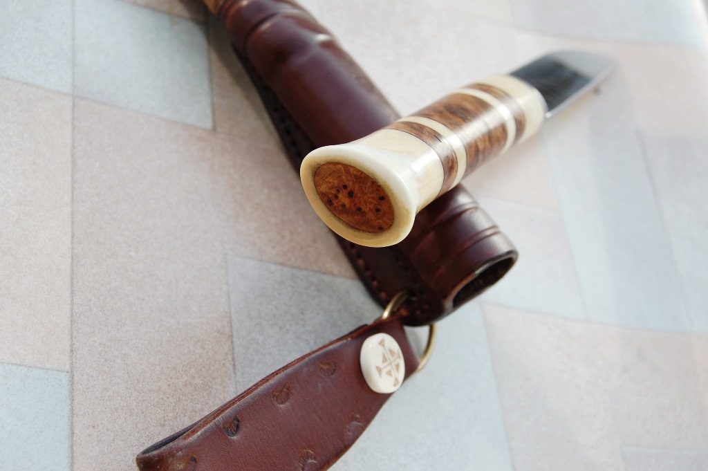

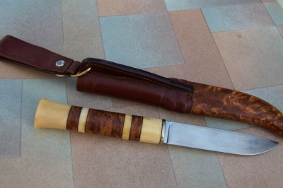

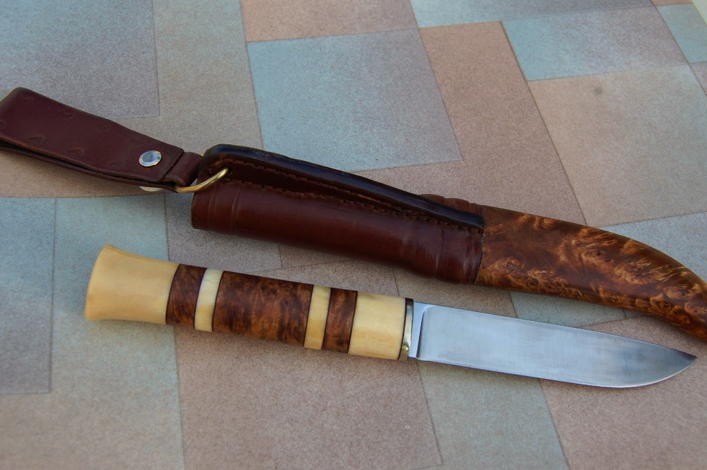

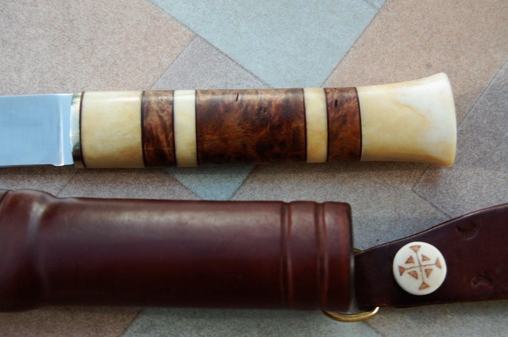

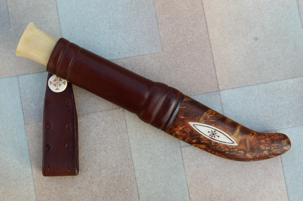

Labas, visiems peilių mėgėjams. Sugalvojau vienąkart patikrinti, kaip šiauriečiai peilius daro. Taip atsirado peilis "Saamis". Todėl stengiausi (kiek man pasisekė) per daug nenukrypti nuo temos. Pirmiausia rankiniu būdu iš plieno X12F1 nukaliau gelęžtę (grūdinau tepale, atleidau...). Matmenys 115x23x3 mm. Rankena: melchioras, šiaurės elnio ragas, ruda vulkanizuota fibra, beržo gumbas. Sumontuota kiaurai per visą rankeną varžto ir epoksidinių klijų pagalba. Bendras peilio ilgis - 230 mm. Makštims naudota oda, beržo gumbas, briedžio ragas, vaškuotas siūlas, na ir minimumas raižinių.

Vykęs bandymas. +1
Gal tik nuotraukoje pagal proporcijas atrodo, kad medinė makšties dalis trumpoka - ar rankena į ją remiasi? :/

Geležtė nėra ilga, be to odinė dėklo dalis apima 25 mm medinės. Oda t.p. dengia beveik visą rankeną todėl atrodo, kad medinė dėklo dalis labai maža. Taip. Rankena remiasi į medinę dėklo dalį.

Manau vykes bandymas,tik man truputi kliuna deklo medines dalies uzbaigimo linijos,kaskaip labai jau uzapvalintos ir to papuosimo su skrimu nebuciau dejes(arba jo forma butu kita ).Zinoma cia tik mano subjektyvi nuomone.

Mano supratimu, peilis puikiai pavyko. Iš smalsumo noriu pasidomėti keletu techninių smulkmenų: su kokiu įrankiu atliktas sremshaw? Jei gerai įžiūriu, tai piešinys ne badytas, o raižytas ( bent jau saga). Skiriasi piešini spalvos - eksperimentavimas su dažais? Kaip pritvirtinta saga ant makšties kilpos (iš priešingos pusės matosi kniedė) ? Rankenos ragas turi gelsvą atspalvį- kuo impregnuota rankena? Kuo tonuota mediena?
 Pranešimo tema: Re: Arens'o peiliai
StandartinėParašytas: 2015-03-24- 21:46
Pirmiausia dėl formų, tai norėjosi kažko autentiško. Ornamentika, dėklo forma,internete paieškokite apie "saami knives". Gal ne viskas pavyko, nes mano toks pirmas blynas. Jei apie technologijas. Rankenos ir dėklo raginės dalys - naturalios spalvos (tikiuosi briedžio ragas su laiku pageltonuos). Impregnuotos cianakrilato (superglu) klijais su acetonu. Pradžioje galvojau balinti, bet po to patiko natūrali spalva. Medis tonuotas rudai sovietmečio spiritine "morilka" ir tokiu aliejumi Balsin. Paviršius dengtas šelaku. Ornamentuotę ant dėklo briedžio rago intarpo bandžiau drožti (kaip tikras suomis) peiliu. Pasakysiu tiesiai. Turėjau daug sekso. :ups: Po to vageles užliejau dailininkų aliejiniais dažais. Simetrijos nelabai gavosi. Sagą dariau t.p. iš briedžio rago, nes ten neišlenda poros šlifuojant. Panaudojau varžtelį, (ar kniedę) naudojamą diržams. Padaręs įdubimą sagoje įklijavau epoksidiniais klijais. Ją bet kada galima atsukti. Ornamentą dariau (autentikos jau atsikandau) paprasčiau į "drimeliuką" įdėjęs kažką panašaus į adatą dariau taškelius-brūkšnelius. Spalvą taikiau tokią pat, bet dažų koncentracija ir brūkšnelių gylis mažesni, todėl atrodo lyg lengvesnis ir šviesesnis piešinys. Tikiuosi atsakiau į visus klausimus. :hi:

Gražu, tik man rodos medinės detalės ne iš beržo gumbo, o iš rėtos beržo. Tiesa gali būt negyvų pumpurų gumbas :) . Esmės nekeičia, gražu. Aišku viską galima padaryti tundros technologijomis, be fibrų ir epoksido, taip dar labiau priartėjant prie samių meistrų patirties

Ačiū, Vykintai. Iki saamių man dar kaip iki mėnulio. O beržo gumbas su pumpurais. Man jis - viena gražiausių medžio rūšių. :buk:

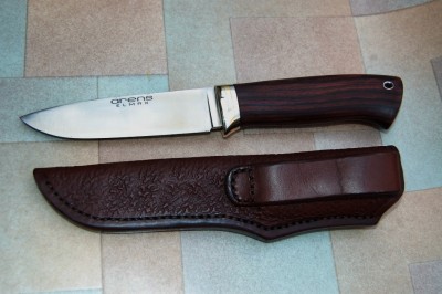

Dar vienas peilis. Geležtė iš elmax plieno užgrūdinta iki 60 HRC 305x28x110 mm. Apsaugėlė melchioras-žalvaris-melchioras. Rankena iš kingwood medienos. Vamzdelis ss. Geležtės įkotė įklijuota 2/3 rankenos epox klijais.
