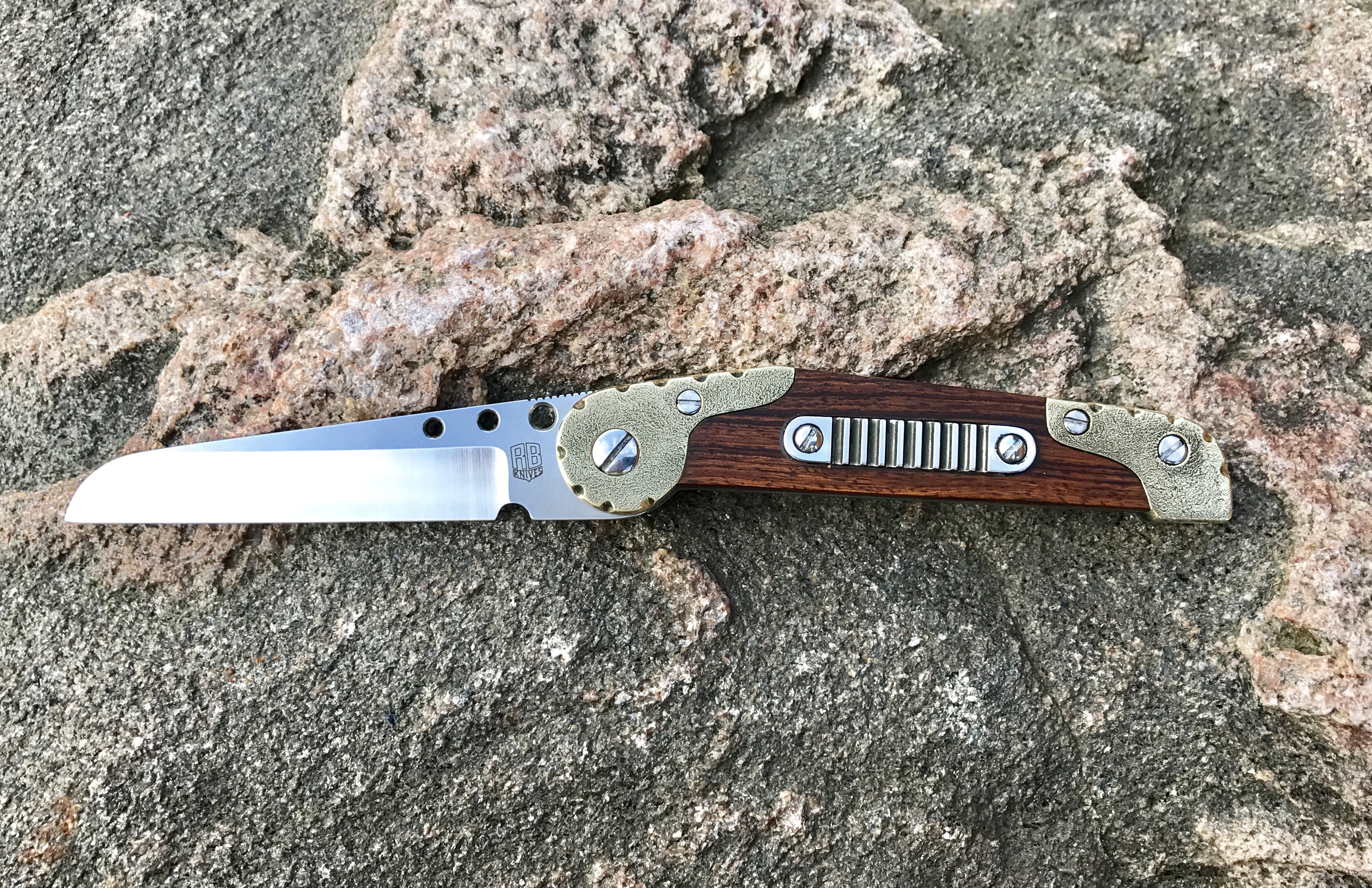

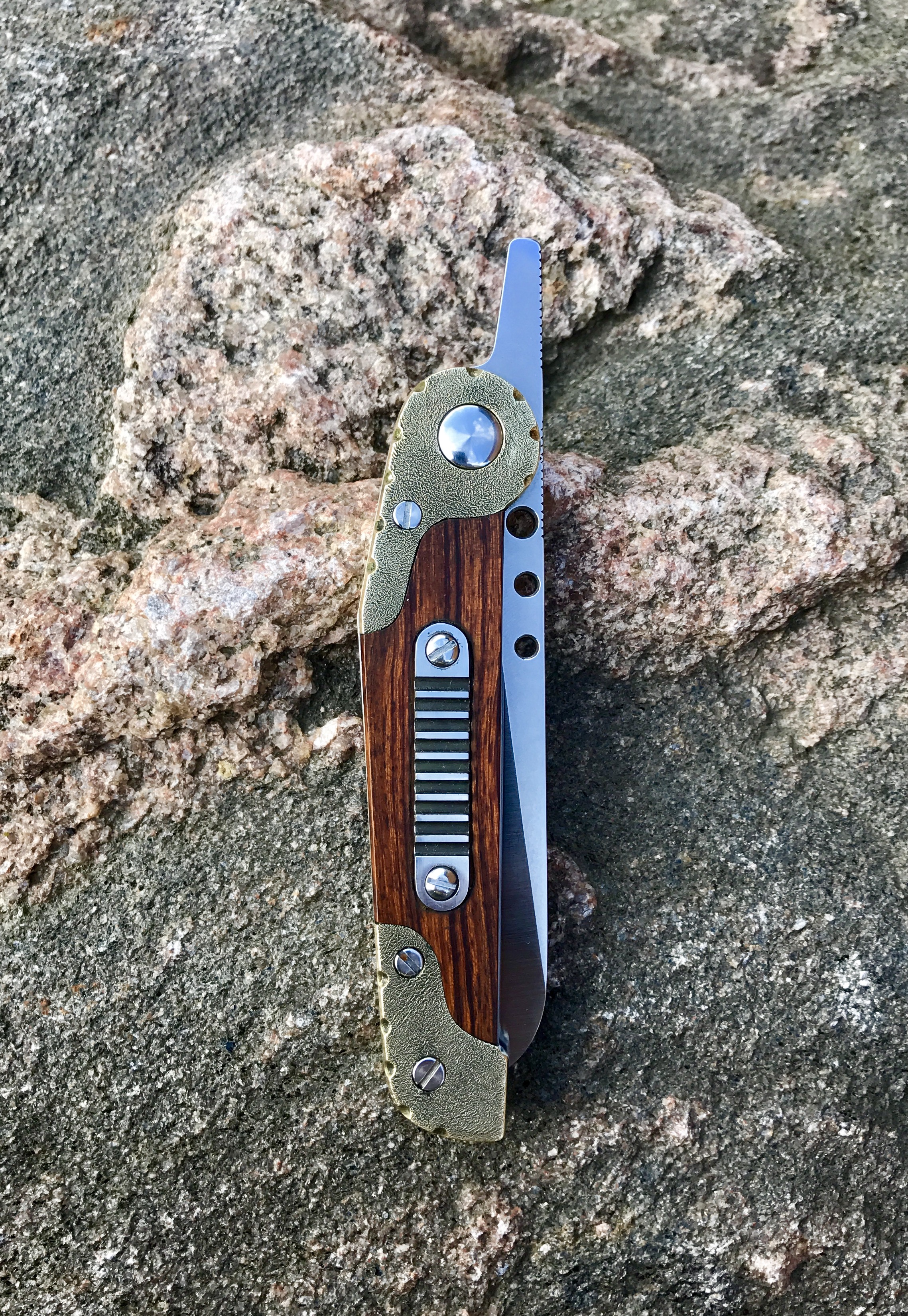

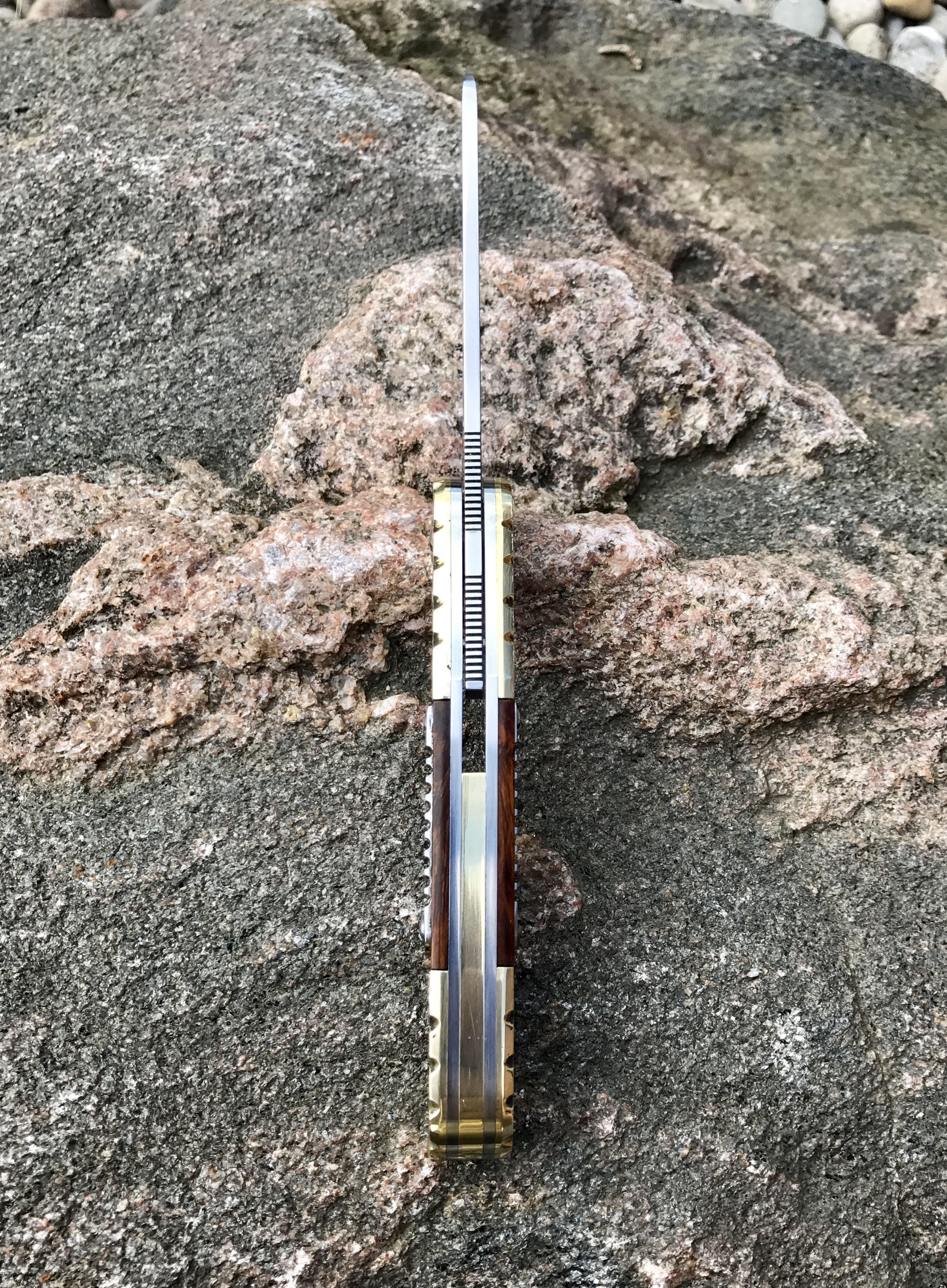

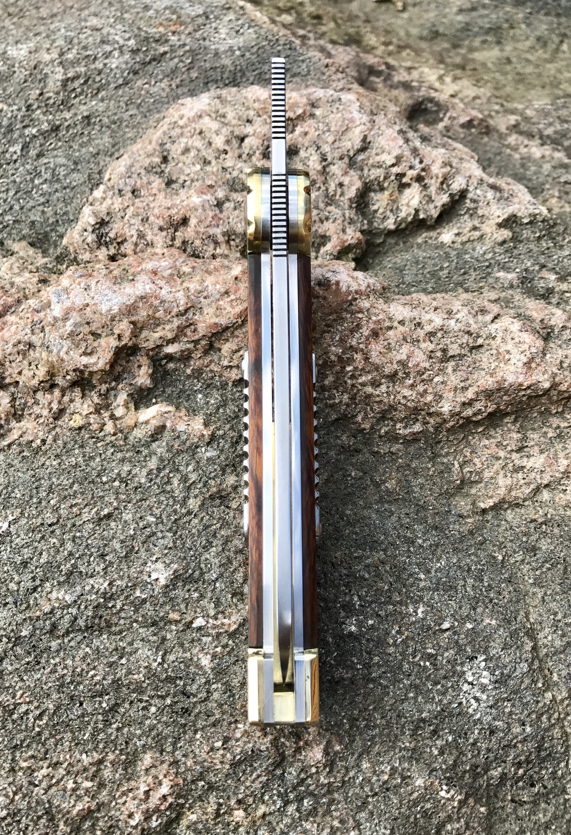

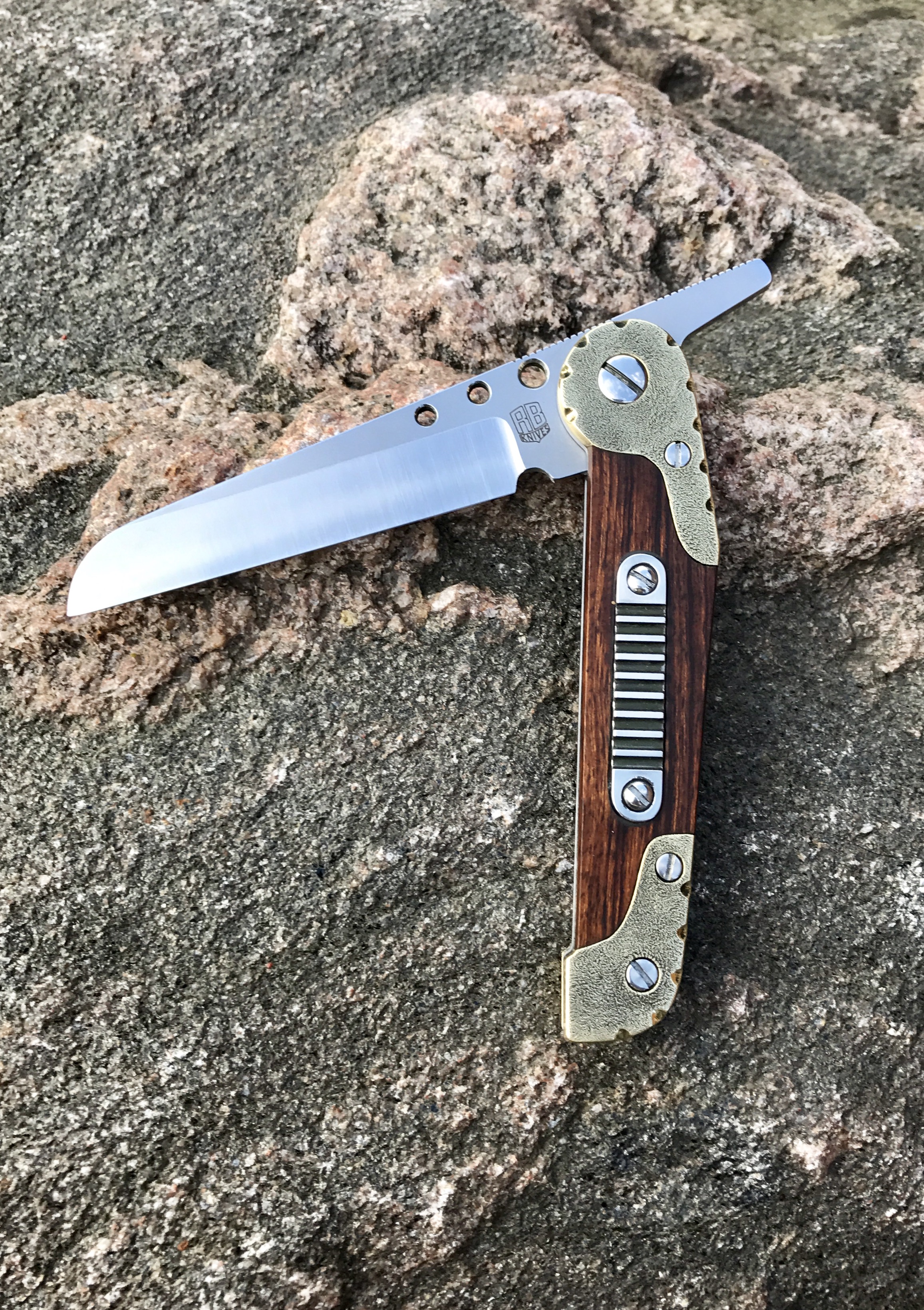

Baigtas dar vienas eksperimentas, "pankiškas" lenktinukas :D
Geležtė AEB-L, 87x22x2,9 mm, įgaubtais nuolydžiais, kietumas 60+ HRC, grūdino Tomas.
Kriaunys grūdintas 440C, bronza, dykuminė olnėja, SS varžtai.
Ašis grūdintas stawax, bronzinės tarpinės

Keletas krumpliaračių su garo katilu nepamaišytų, žinoma. Bet geras!
O bronzinės detalės lietos?
StandartinėParašytas: 2018-05-22- 22:06
Darius_D rašė:
Ne, nelietos, daryta iš 4 mm. lakšto.
StandartinėParašytas: 2018-05-23- 6:59
Pranešimai: 336
Paviršiaus tekstūra patiko. Panaši į lietą.
Lakštas toks ar kažkaip išgauni?
StandartinėParašytas: 2018-05-23- 7:30
Darius_D rašė:
Turiu tokį miniperforatorių, tai juo ir sudaužau

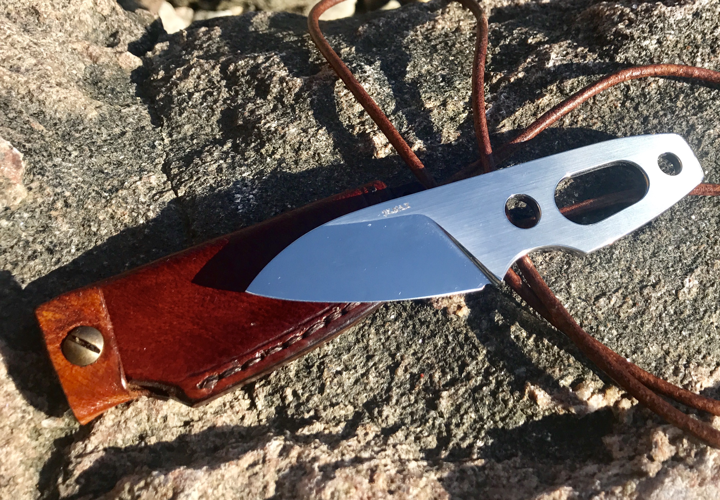

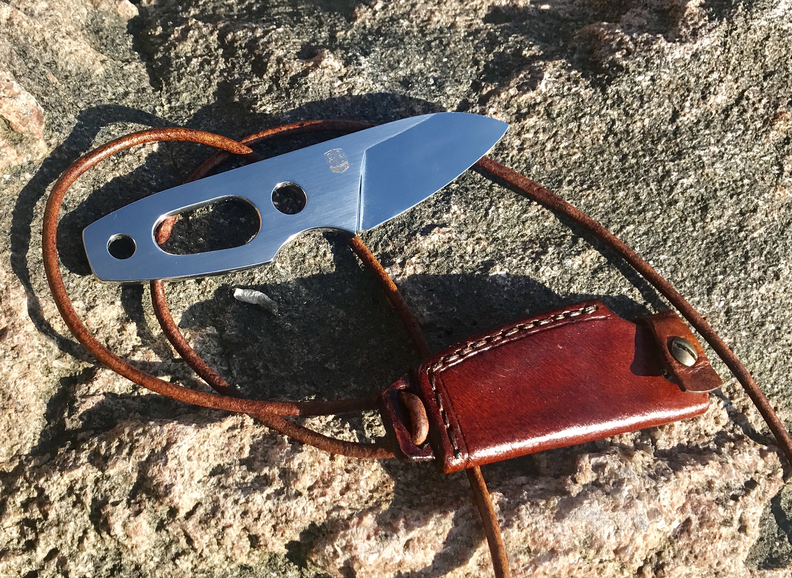

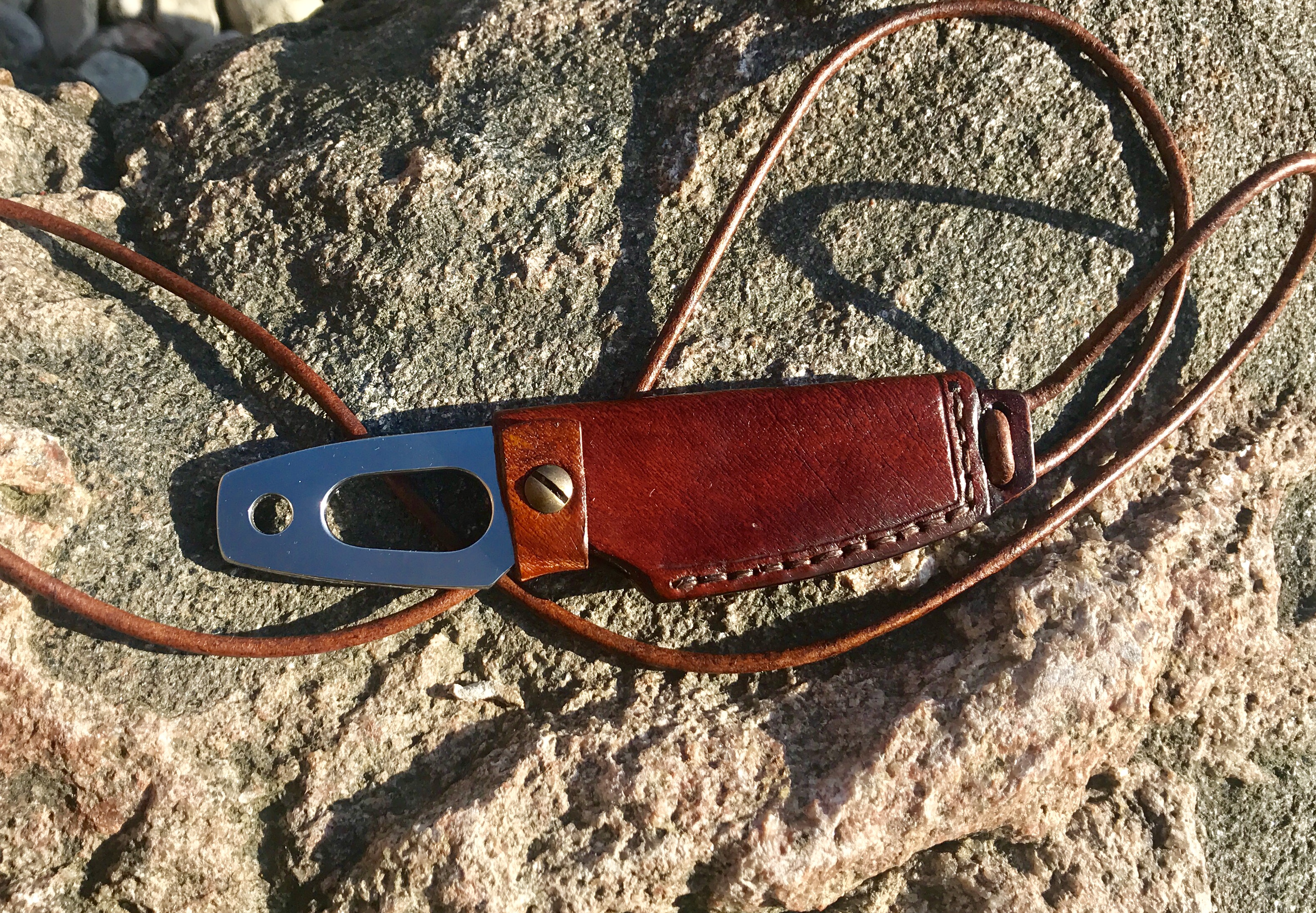

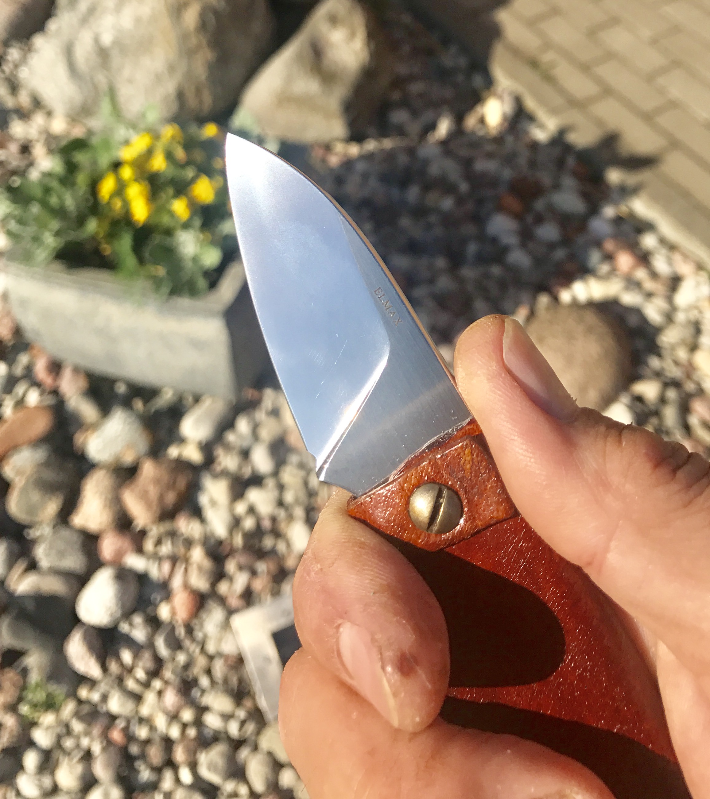

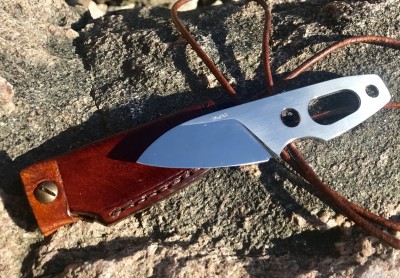

Dar vienas neckeriukas :D
Plienas ELMAX, kietumas 60 HRC, grūdino Tomas, bendras ilgis 117 mm, storis 3,5 mm, geležtės ilgis 50 mm.
Makštis natūralaus raugimo oda
