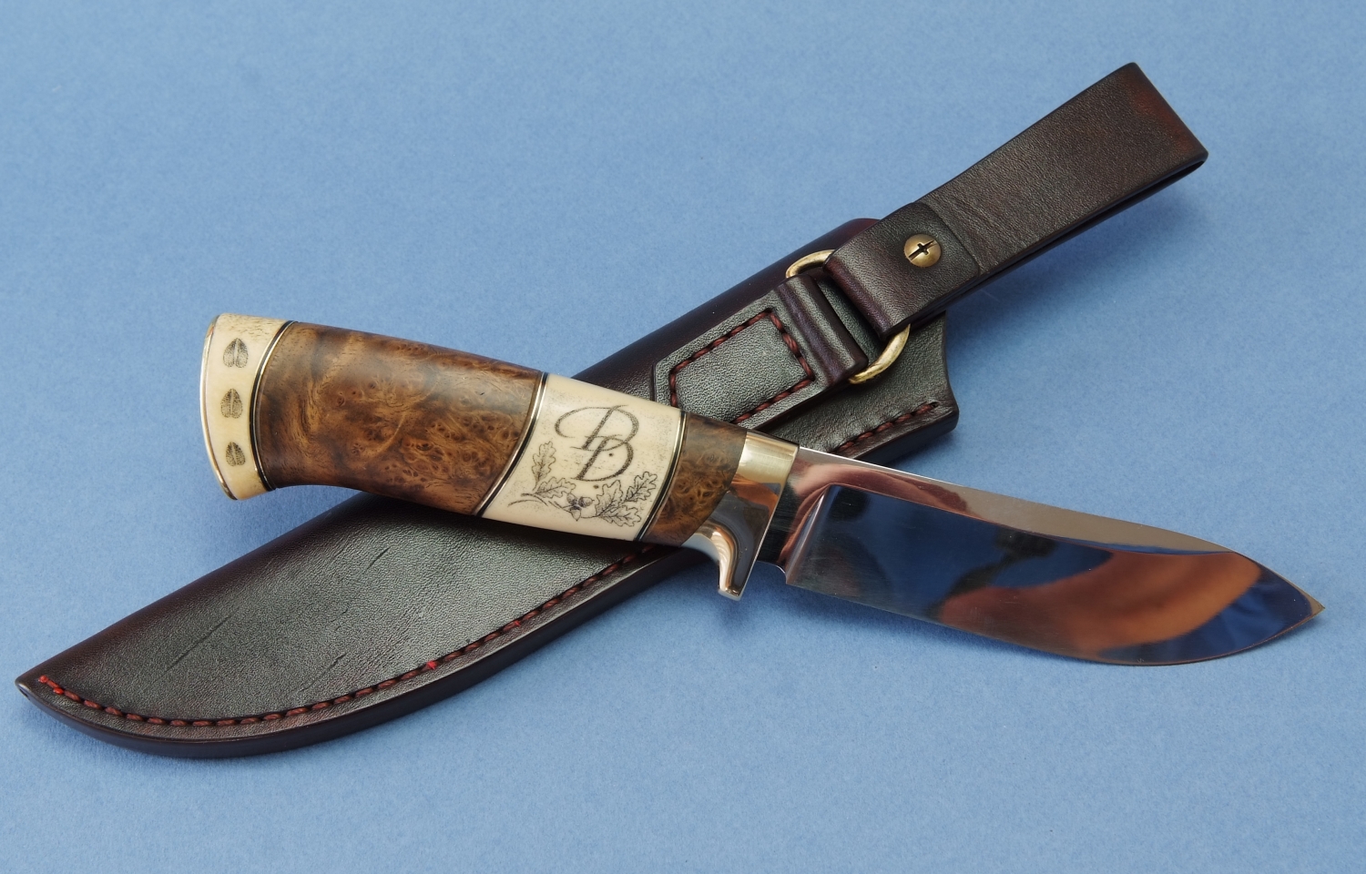

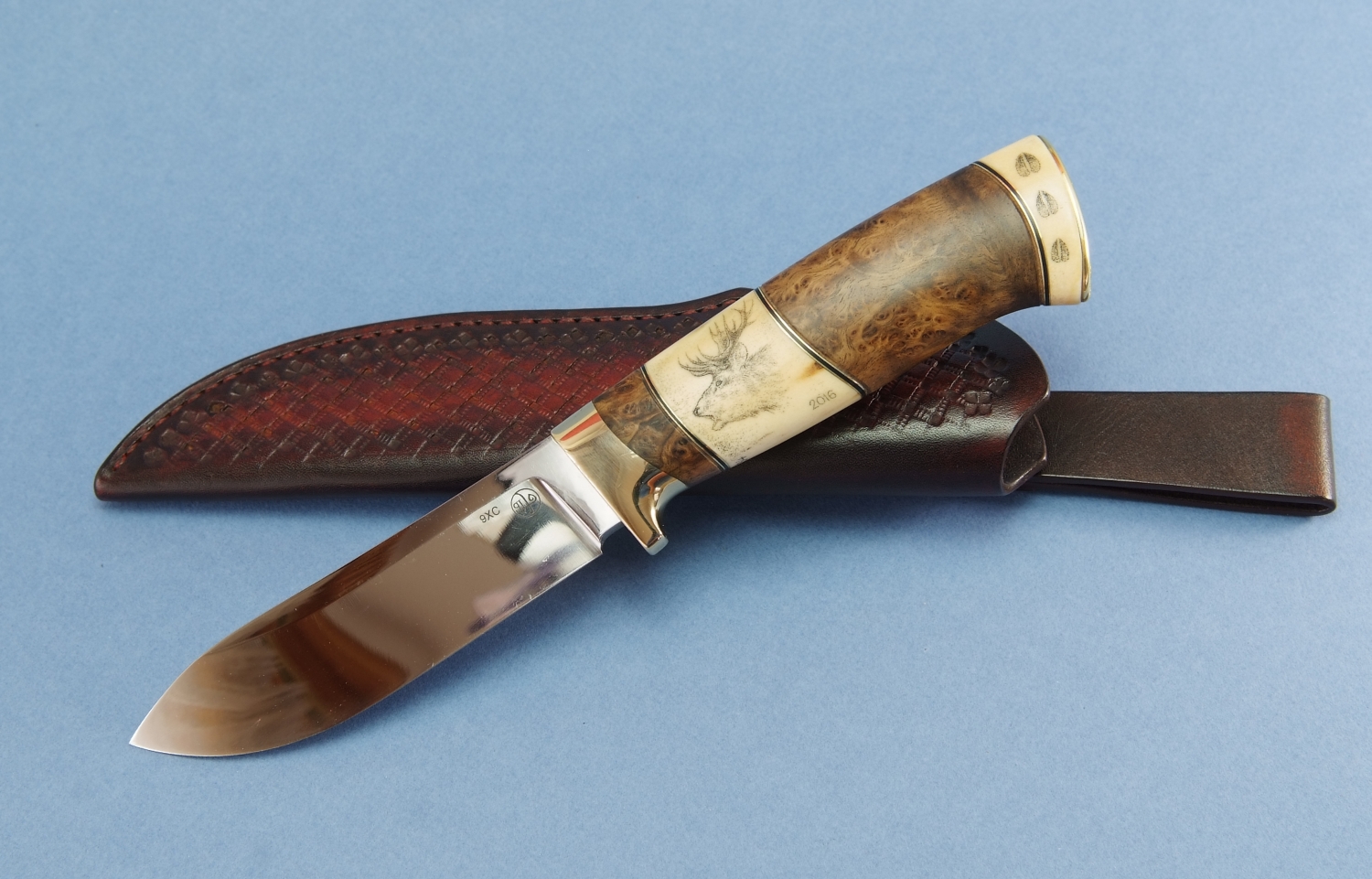

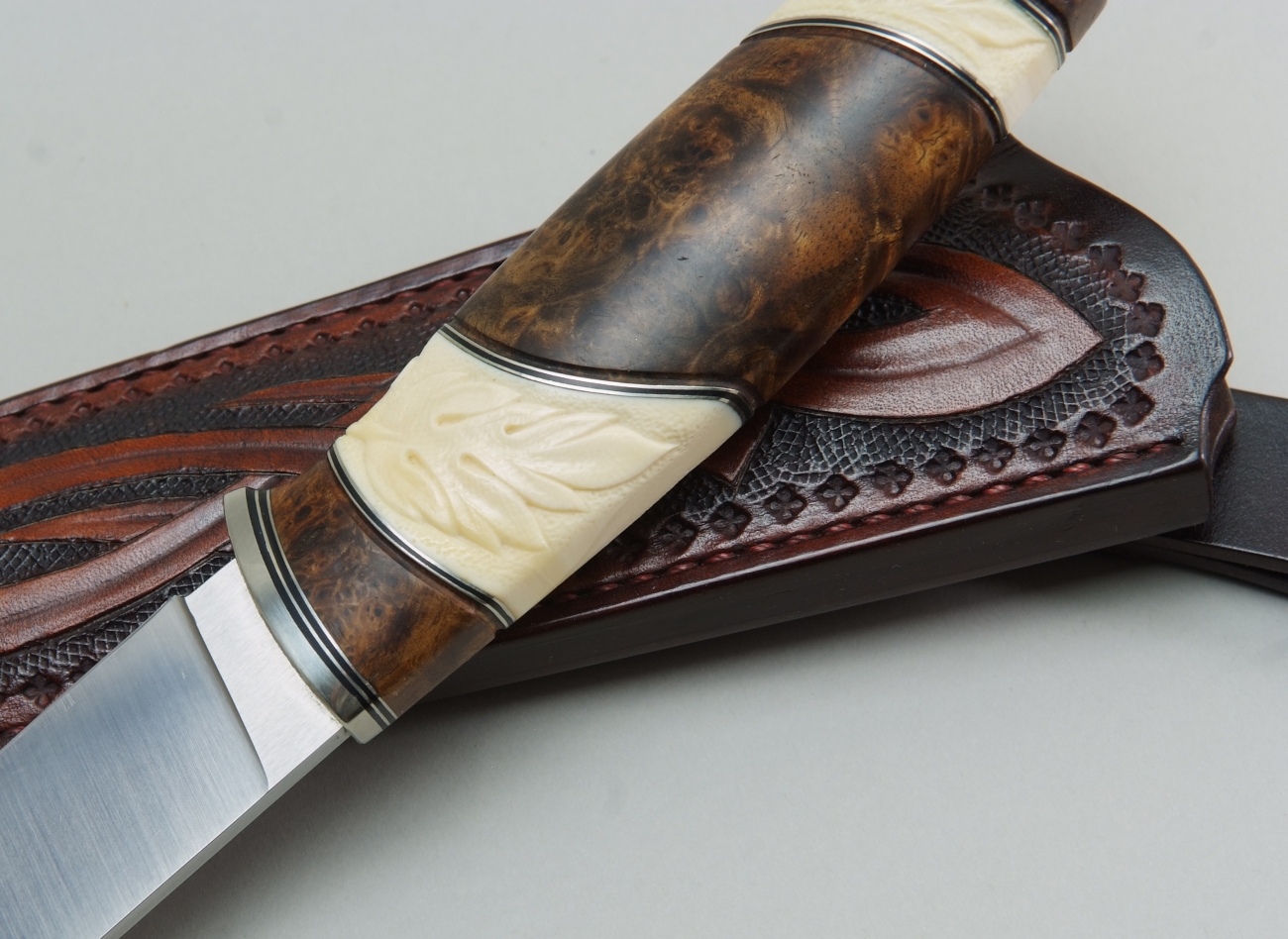

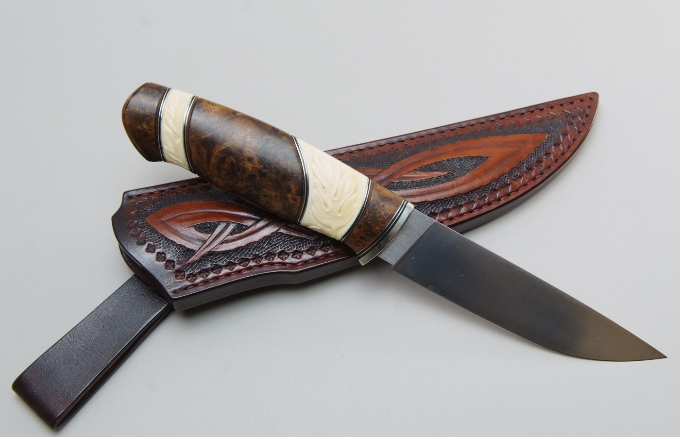

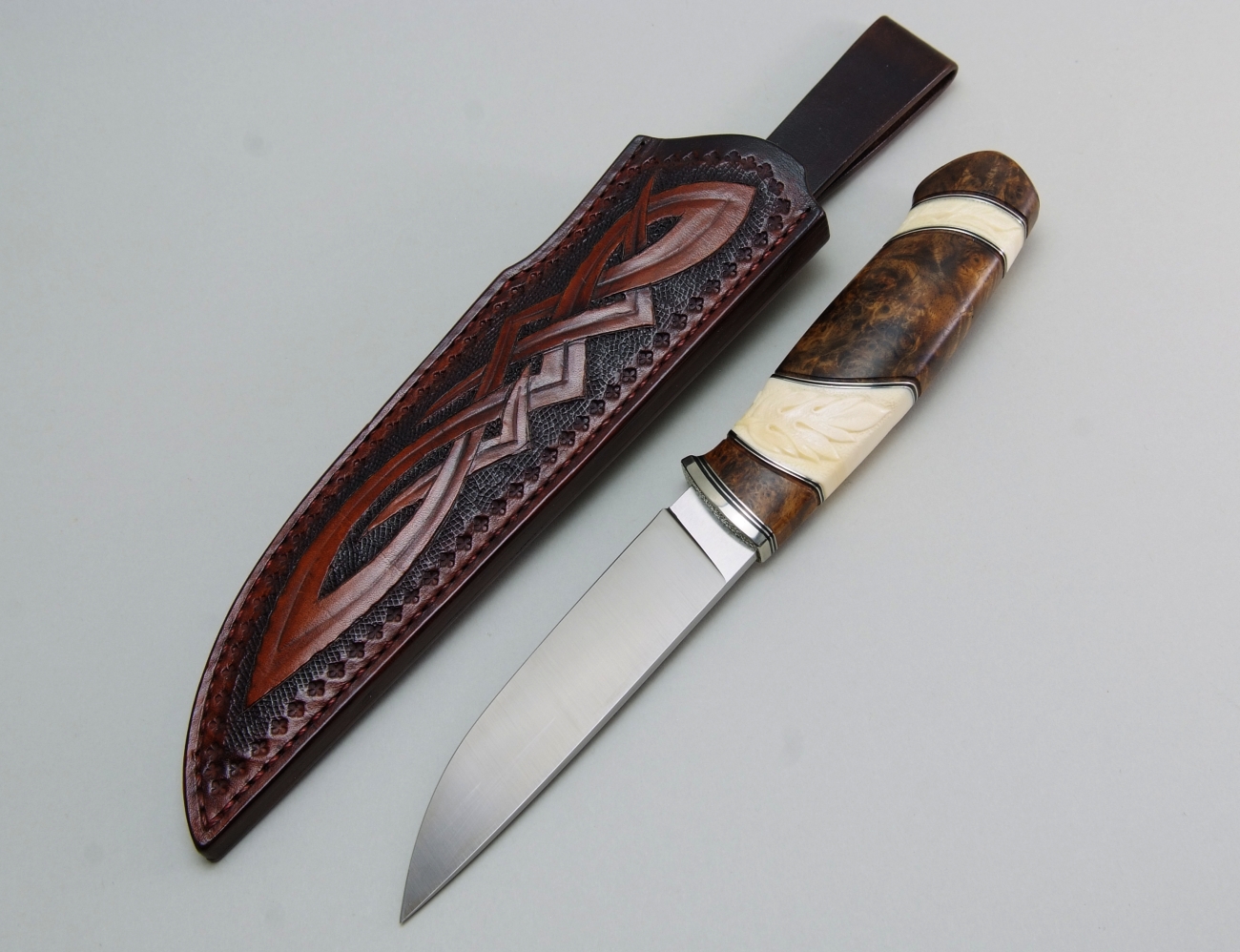

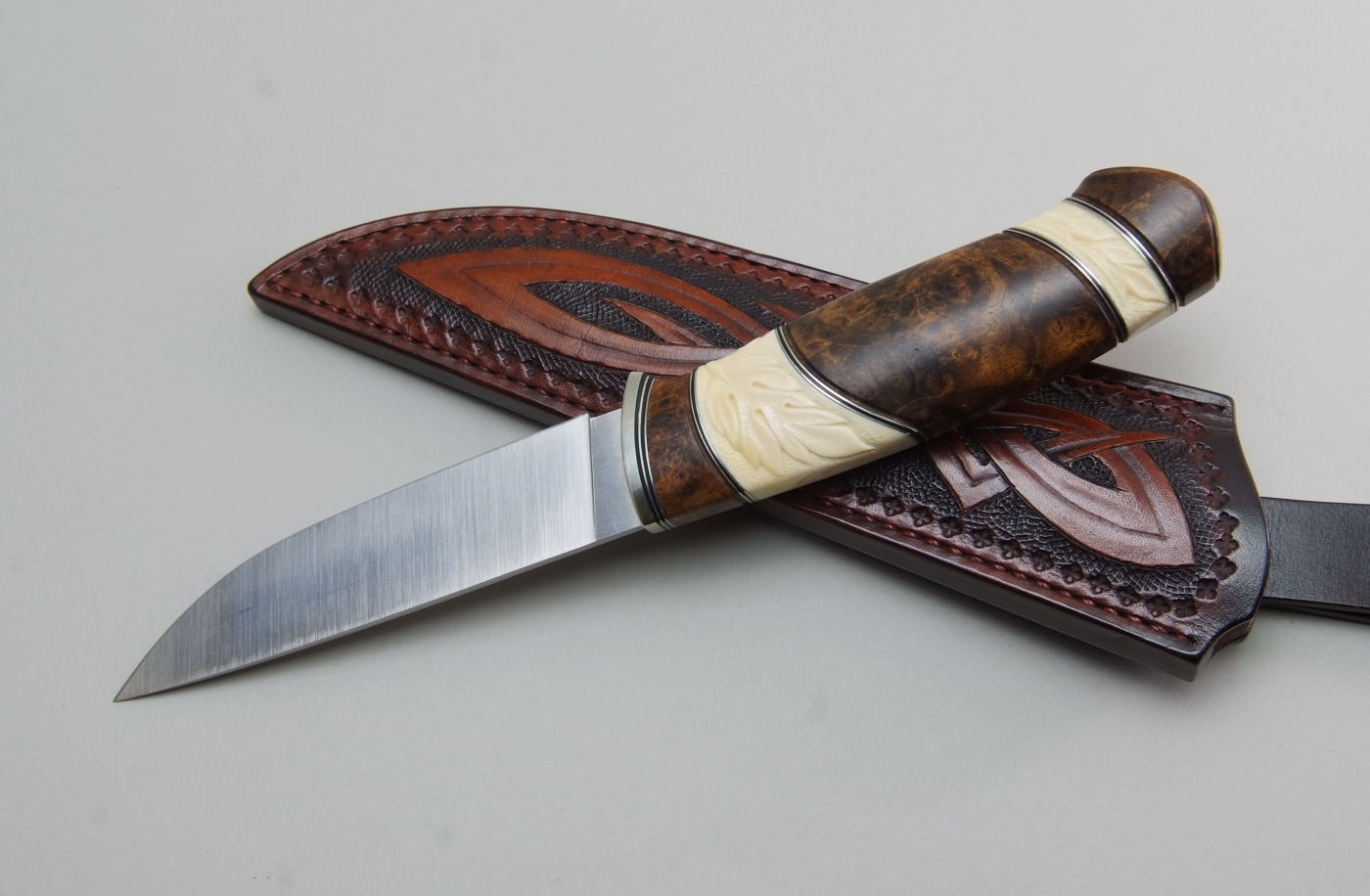

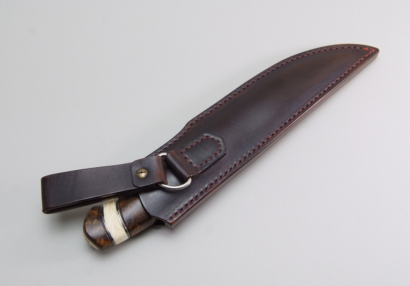

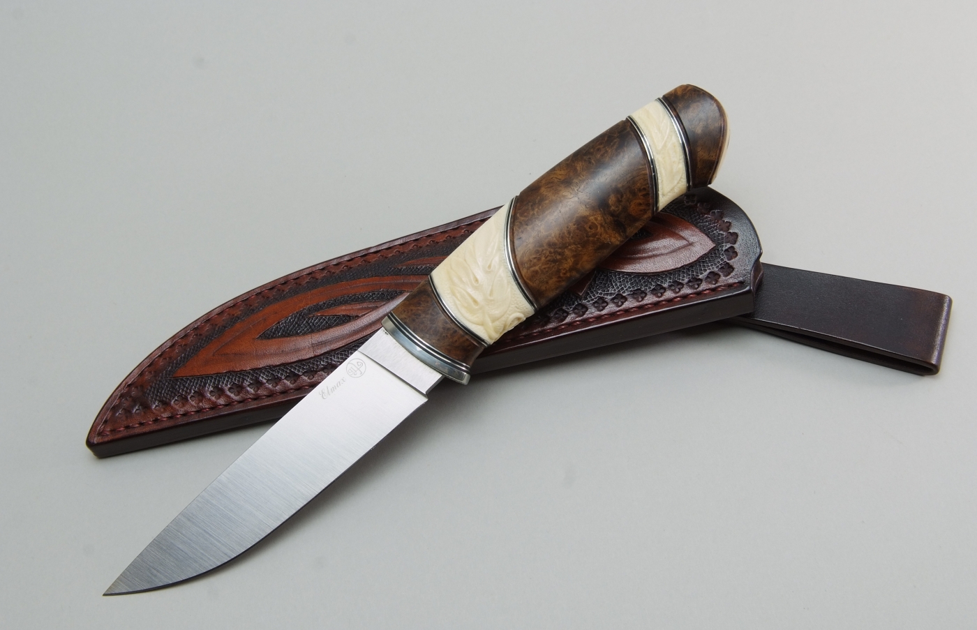

Peilis Nr.33 , Elmax geležtė A.Prikazčikovo 120x27x3,7mm , bendras ilgis 240mm . Rankena - riešuto gumbo mediena, mamuto iltis , melchioras, fibra , tvirtinimas kiauryminis .Pirmą kartą pabandžiau graviruoti mamuto iltį :) ...
Dėklas - augalinio rauginimo oda su mediniu indėklu , irgi pabandžiau kiek kitaip padaryti ...

StandartinėParašytas: 2016-11-12- 21:43
Pranešimai: 10814
Labai dailiai viskas padaryta. +1
StandartinėParašytas: 2016-11-12- 21:51
Juvelyrinis darbas :liuks2:
StandartinėParašytas: 2016-11-12- 21:52
Tikrai gerai atrodo :liuks2:

labiau panasu i raizini, o ne graviura

Cituoti:
Nerašiau ,kad ten graviūra :) , šiaip tai ten visko buvo :) ir raižyta vietomis ,ir graviruota įvairiomis frezomis ...

Viskas puikiai,tik man uzkliuvo geleztes pavirsiaus uzbaigimas,satinas per stambus ir disonuoja su poliruotu rankenos pavirsiumi.Mano galva reiketu istisinio satino ir smulkiau atlikto.Susidare ispudis kad gelezte per prasta tokio lygio rankenai.
StandartinėParašytas: 2016-11-13- 0:09
Pranešimai: 339
Miestas: N.Akmene
Sutinku , gal būčiau daręs , jei Prikazčikovo ženklas būtų buvęs įmuštas ...Dabar palikau,kaip yra ...
Sekantis , kurį dabar darau , žiūrėsis geriau , ten Grišos geležtė :) ...

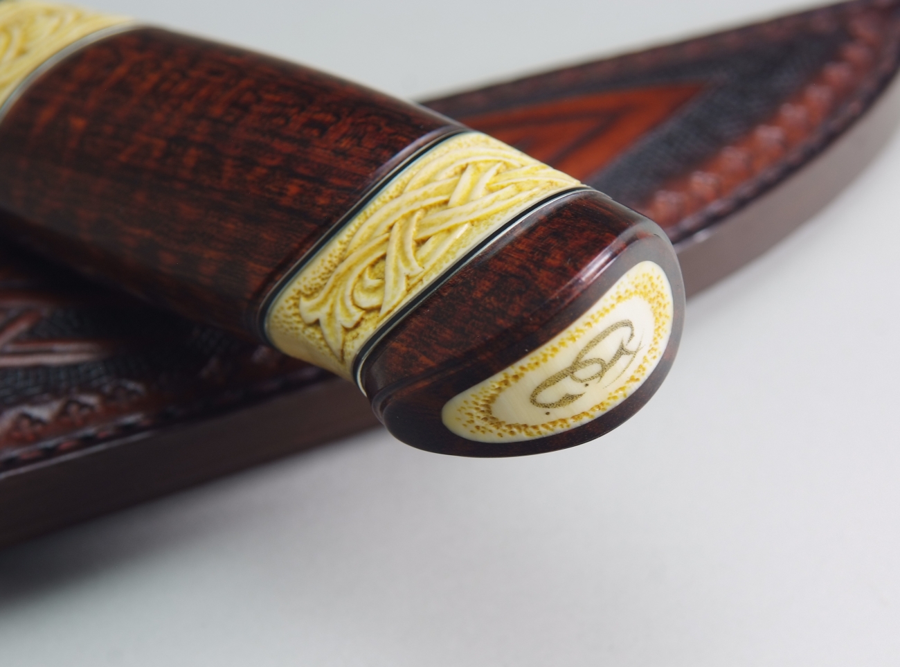

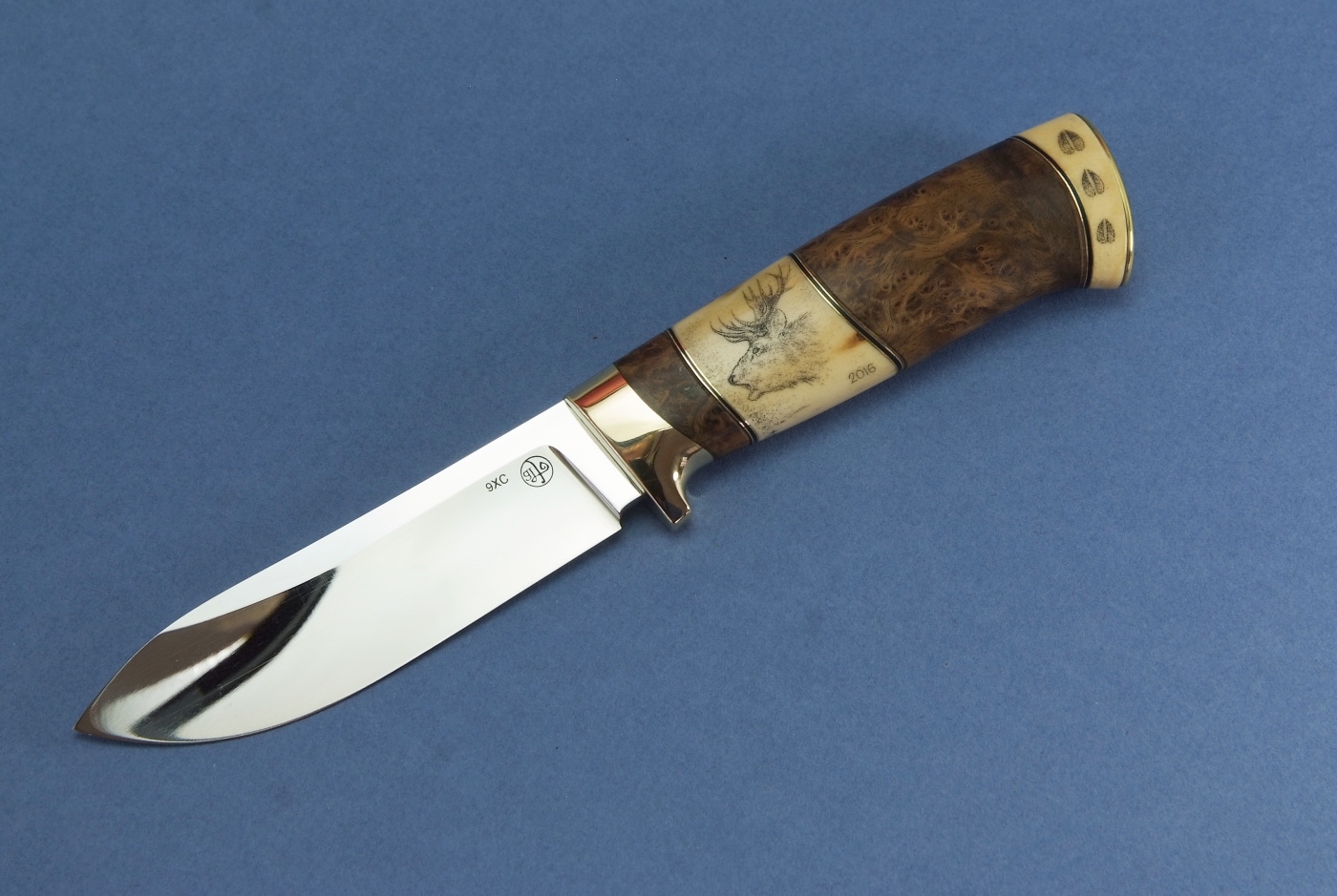

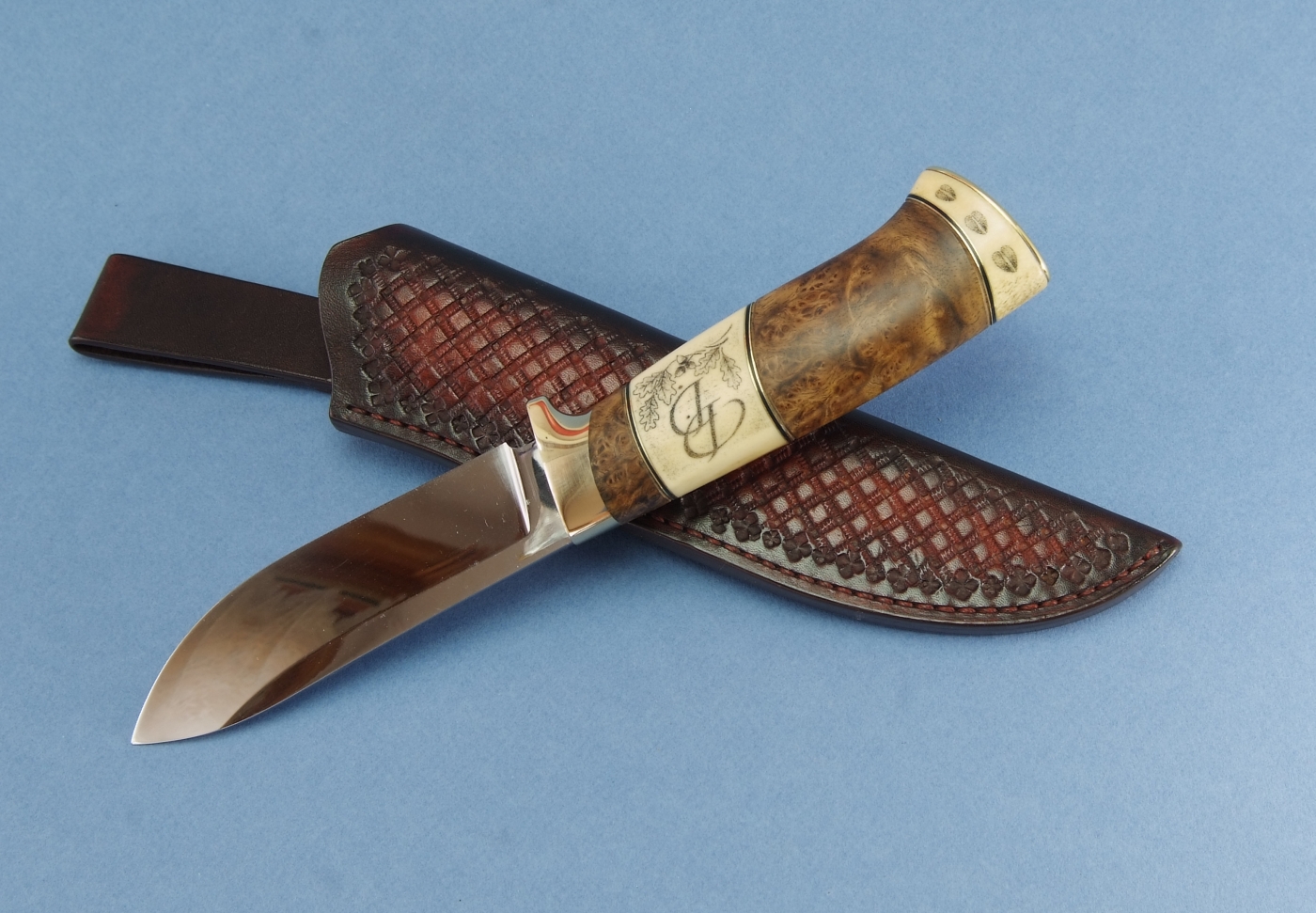

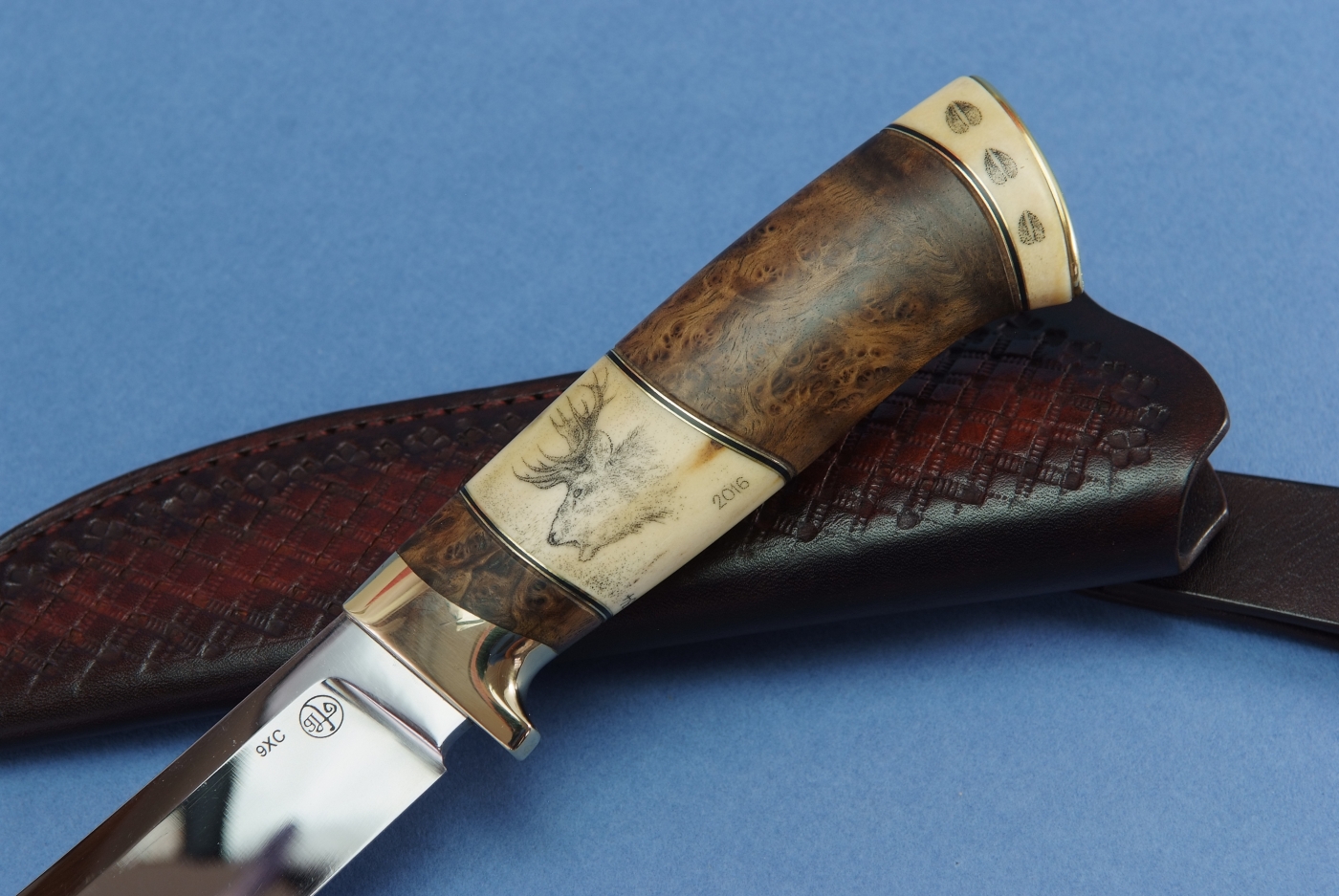

Peilis Nr.34 , 9XC geležtė A.Prikazčikovo 125x29x3,8mm , bendras ilgis apie 250mm . Rankena - riešuto gumbo mediena, briedžio ragas , žalvaris, fibra , tvirtinimas kiauryminis , scrimshow ...
Dėklas - augalinio rauginimo oda .
Dizainas ...tiesą sakant jau :gaehn: ...Bet reikia daryti ko nori užsakovas ...

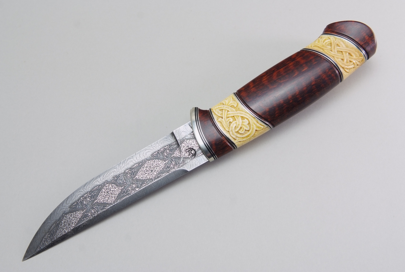

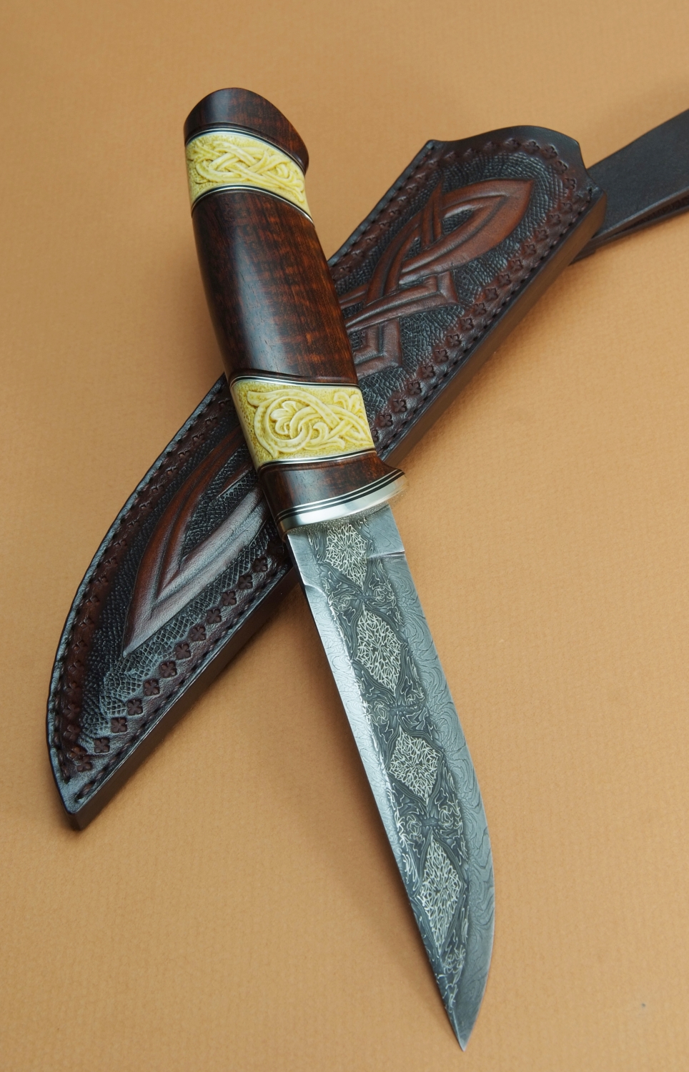

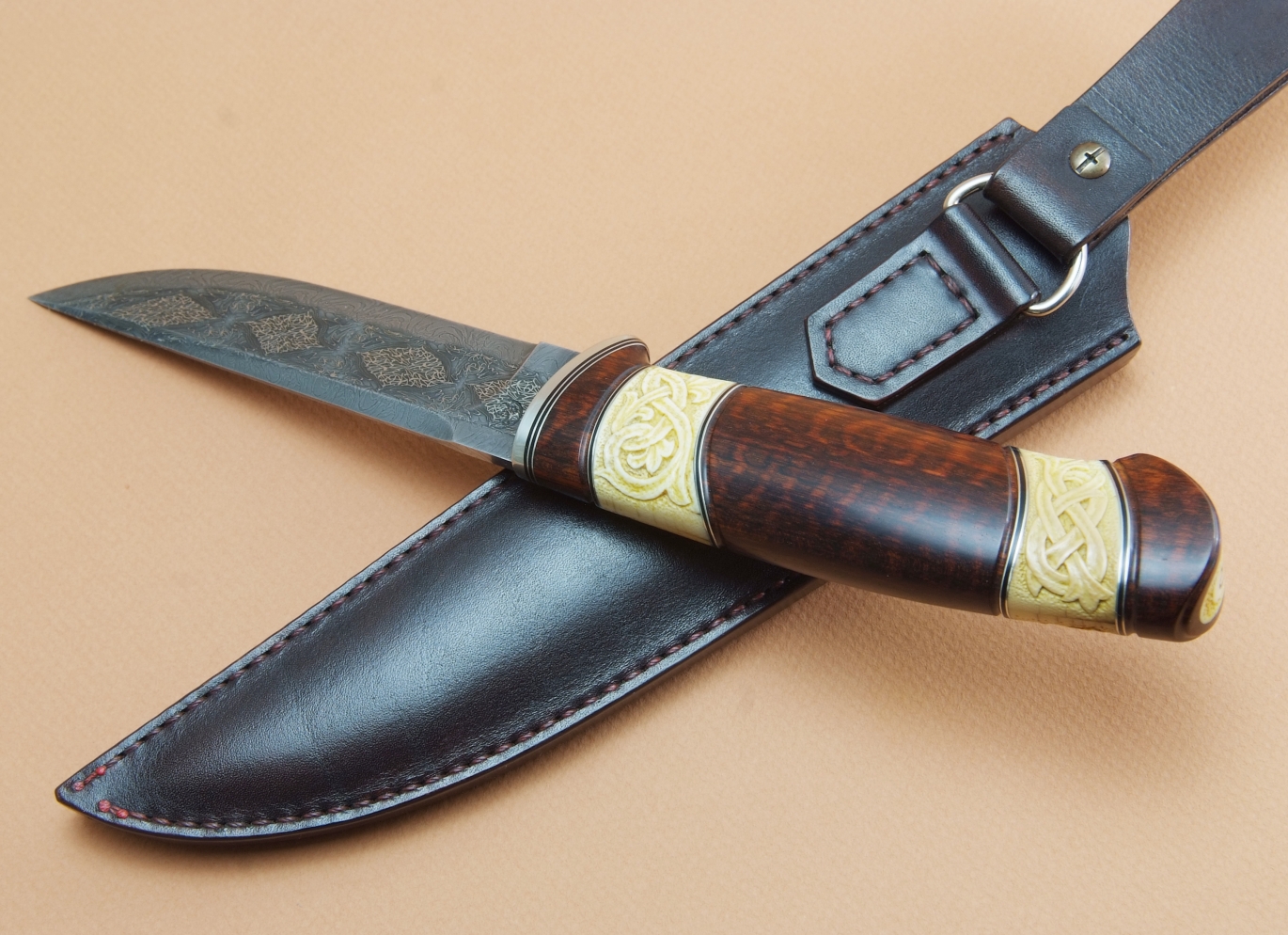

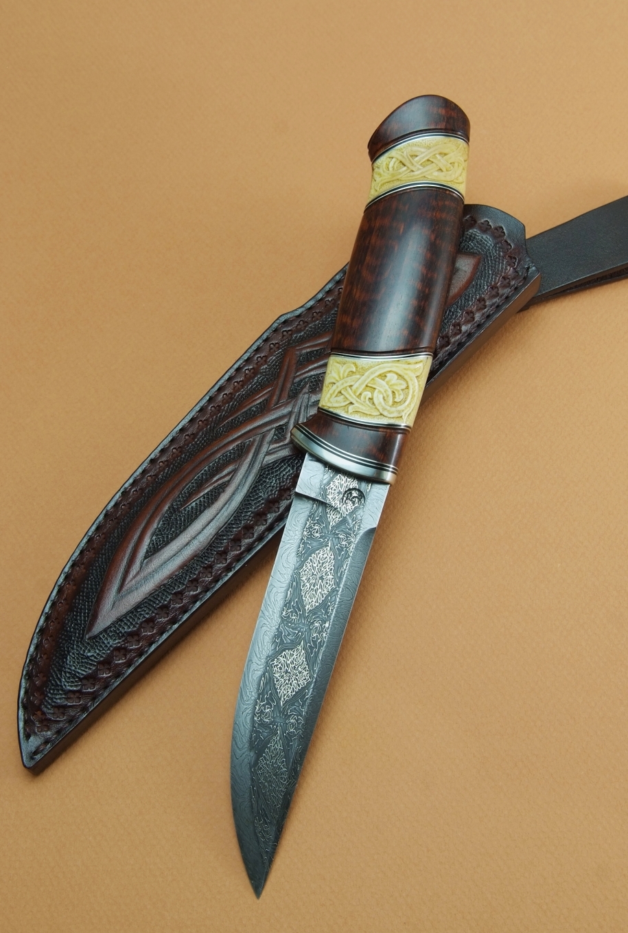

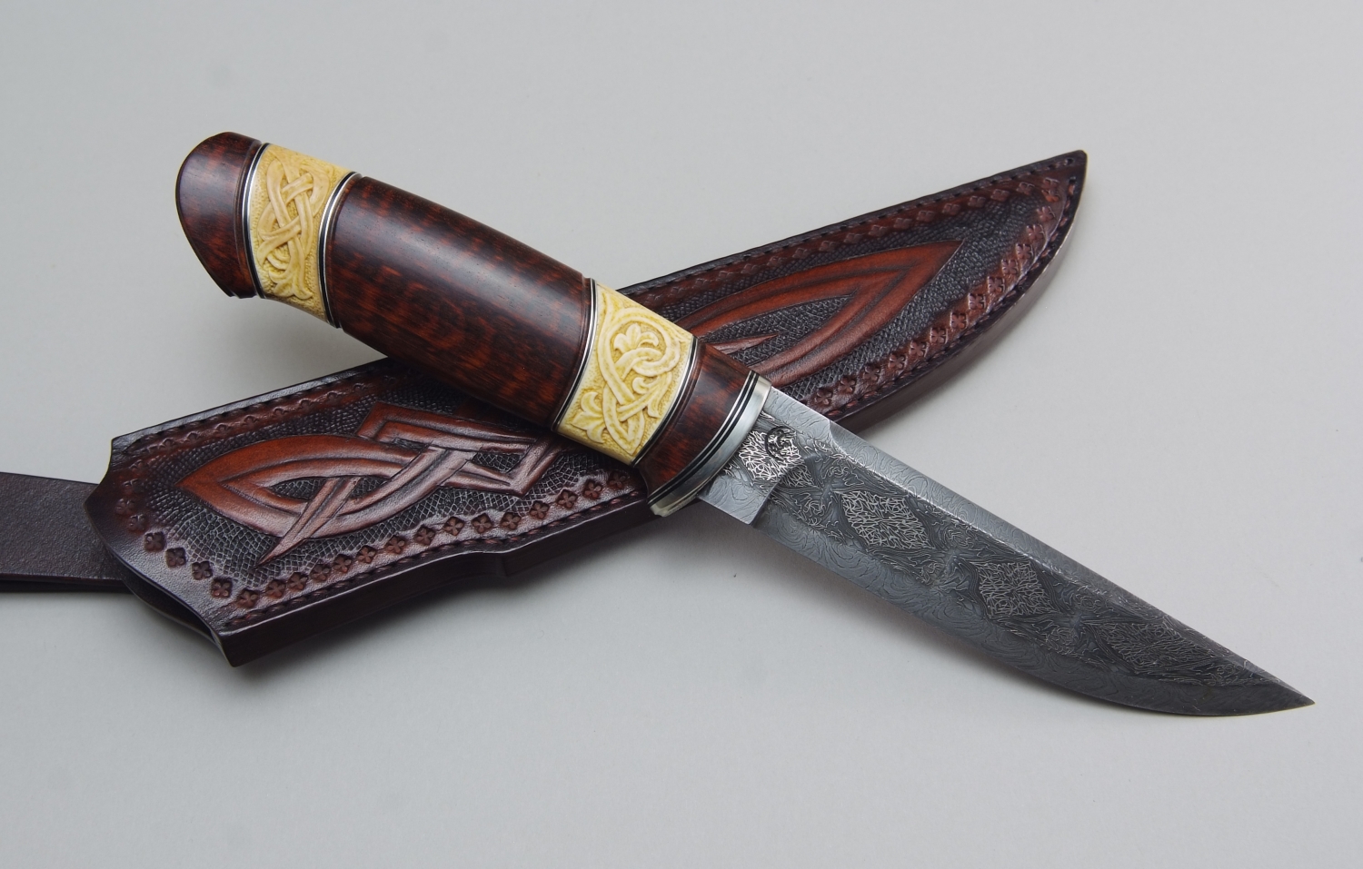

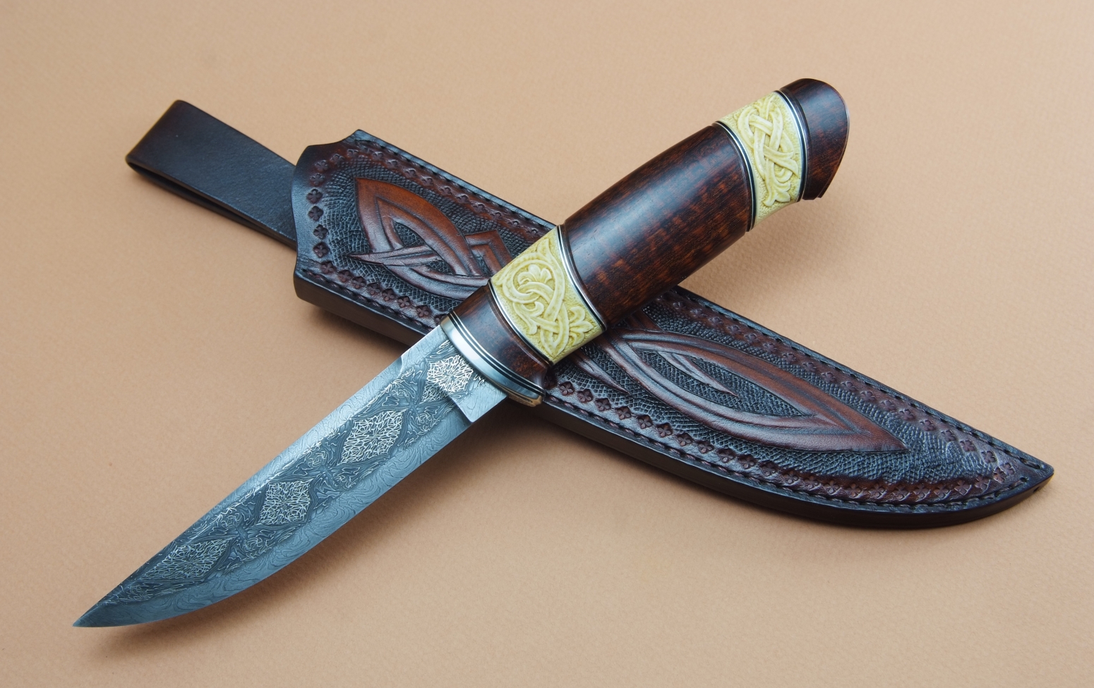

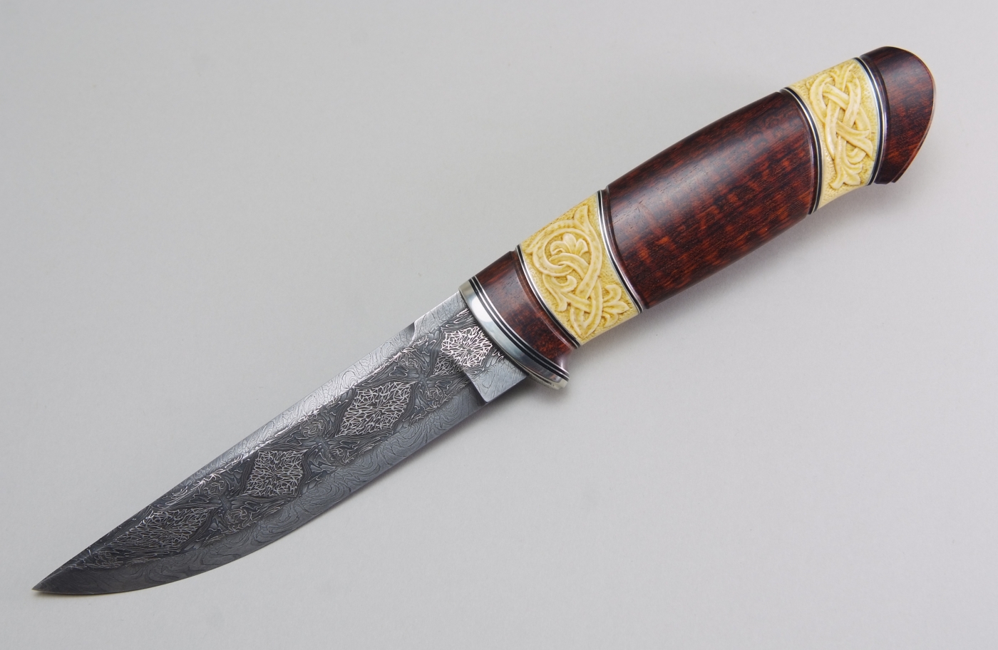

Peilis Nr. 35 ,mozaikinio damasko geležtė G.Verežnikov (Ukraina) 130x28x3,5mm ,bendras ilgis 255mm, rankena - gyvatmedis, mamuto iltis , melchioras , fibra, tvirtinimas kiauryminis . Dėklas iš augalinio rauginimo odos su mediniu įdėklu .

StandartinėParašytas: 2016-11-25- 21:15
Das ist fantastish!
