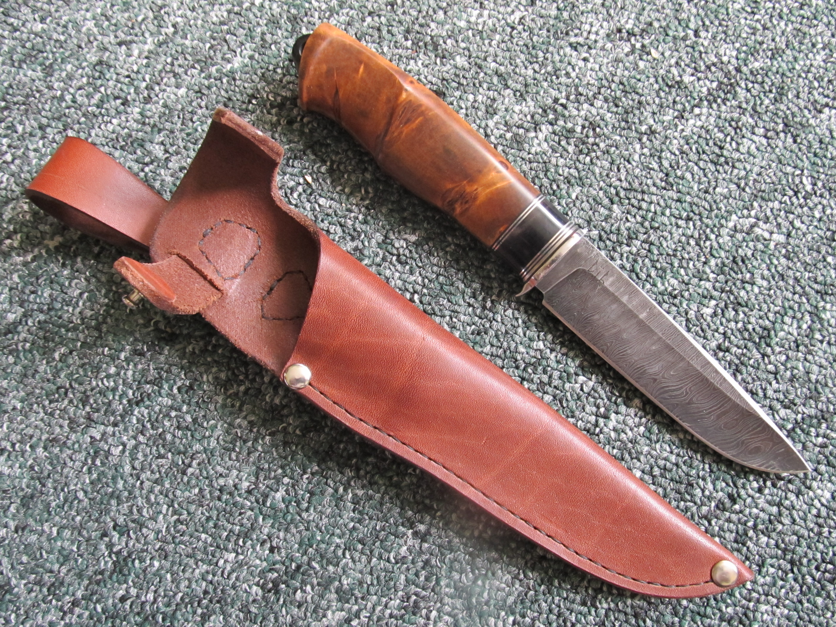

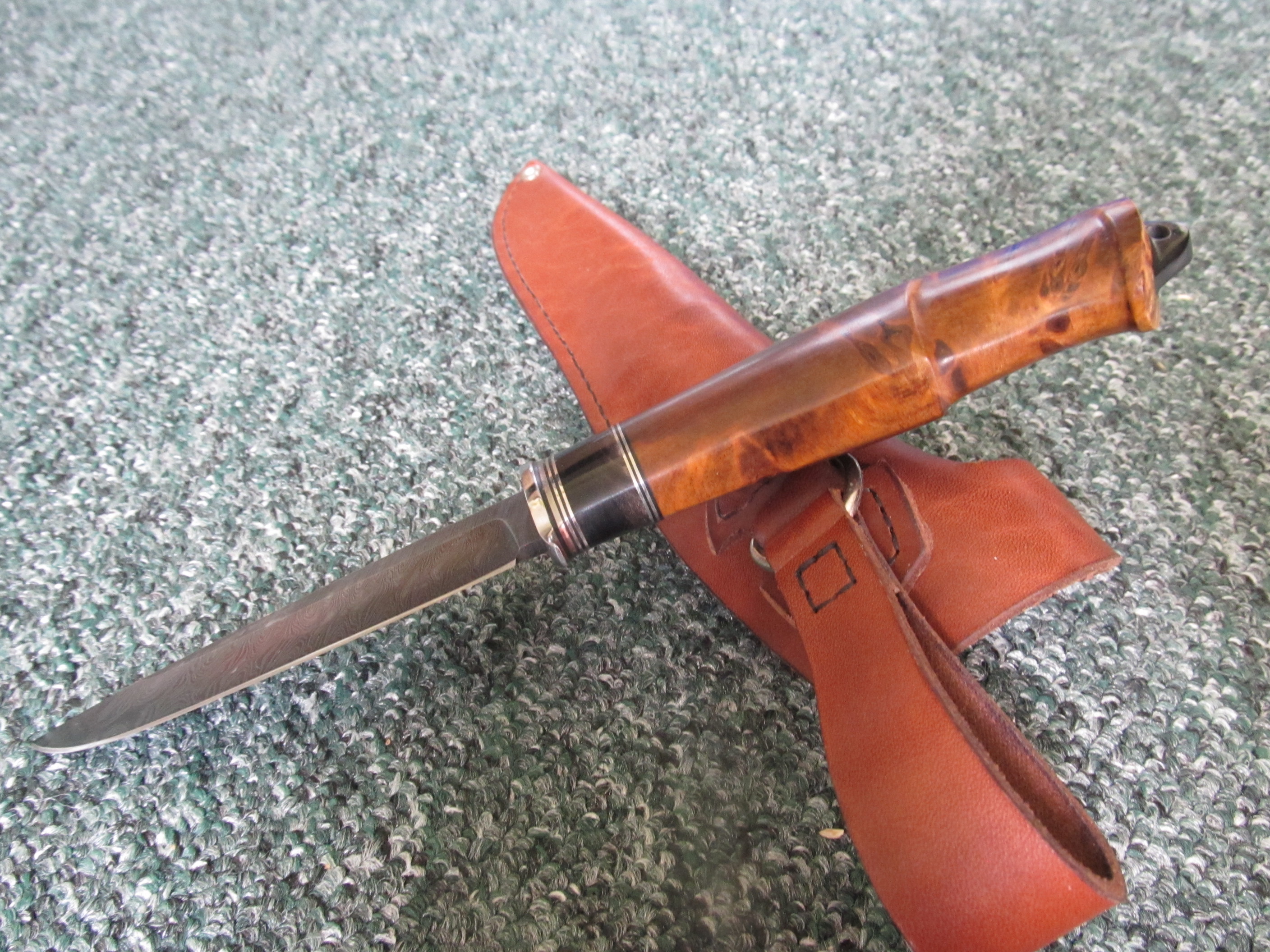

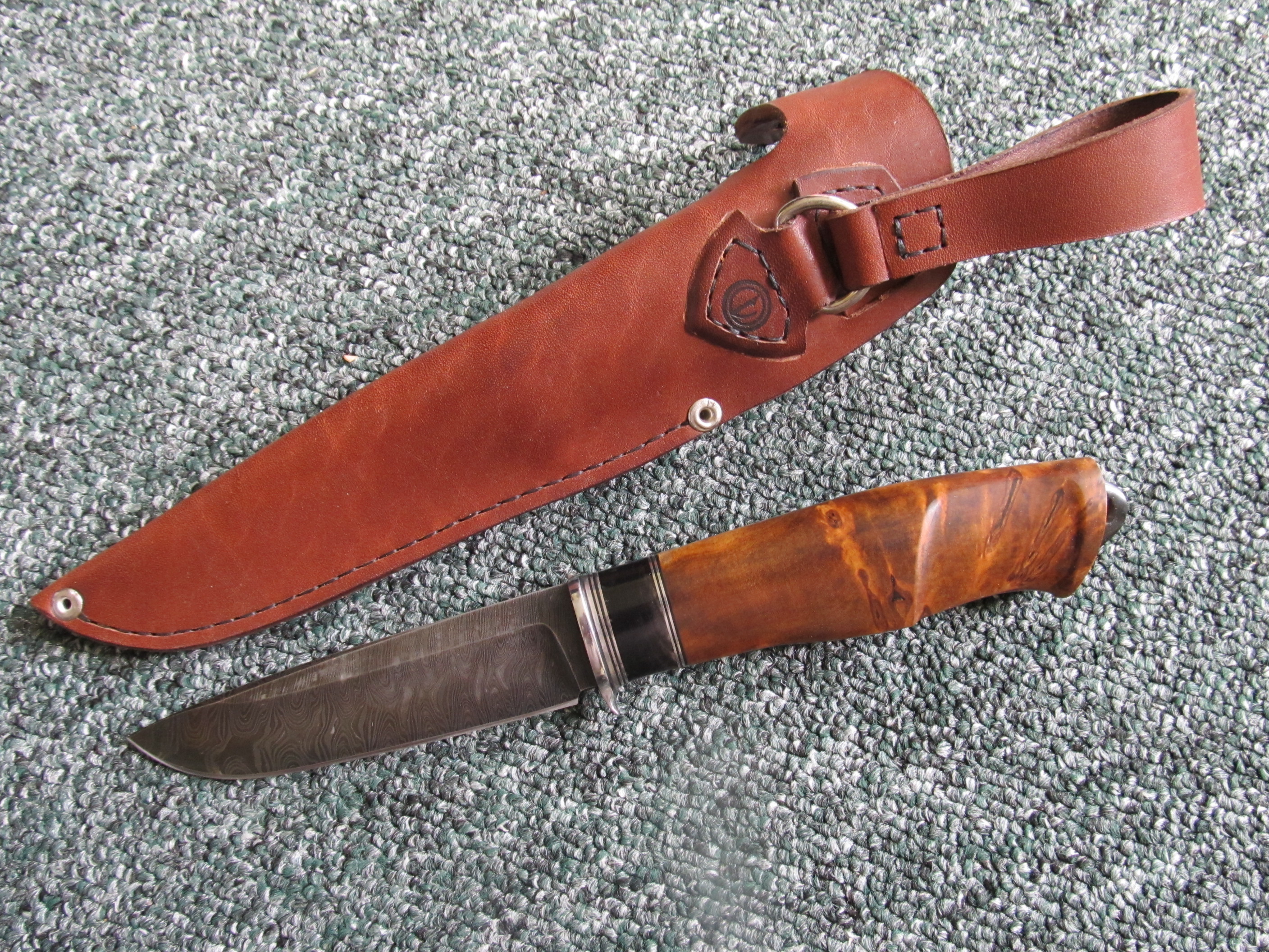

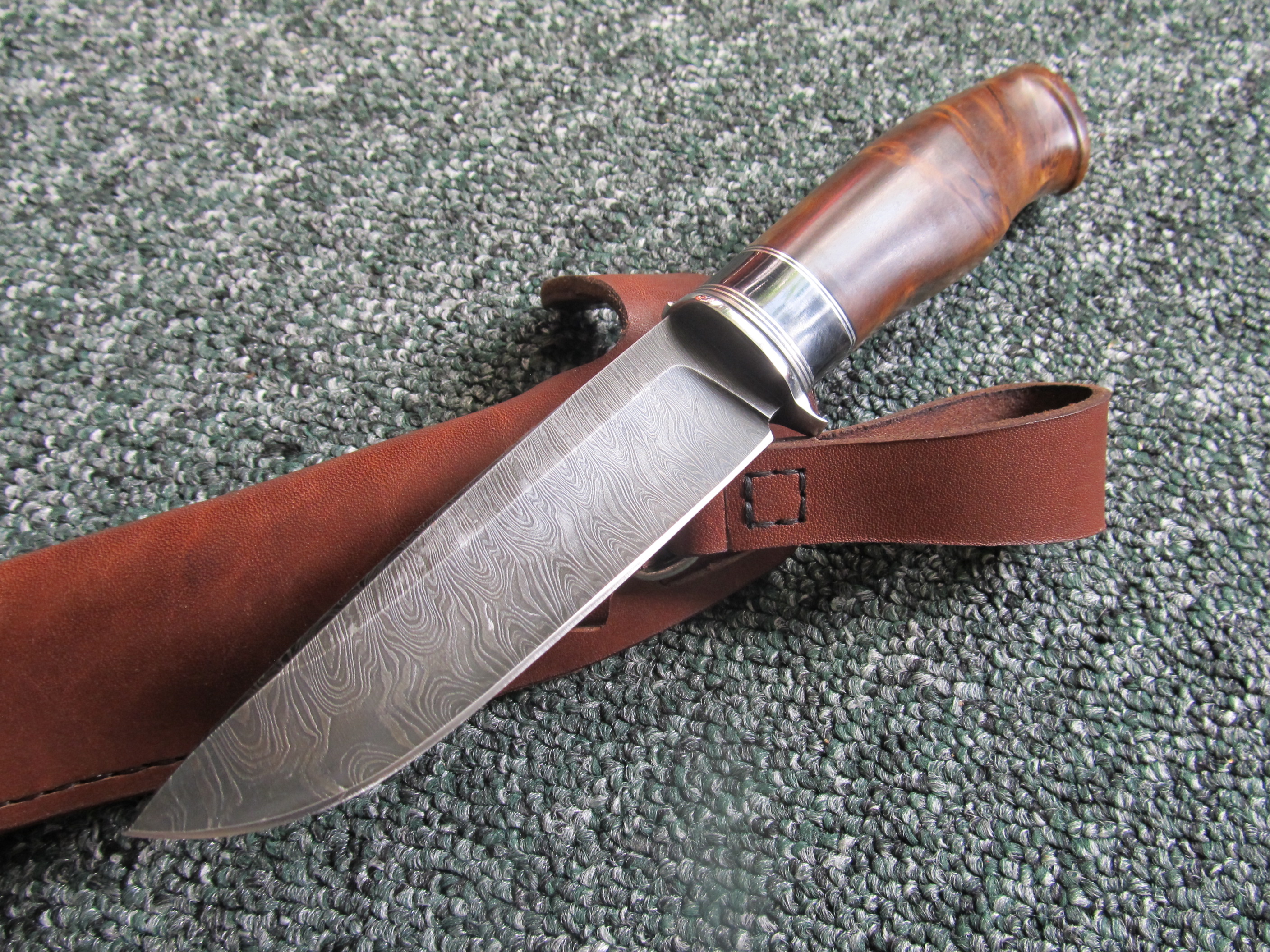

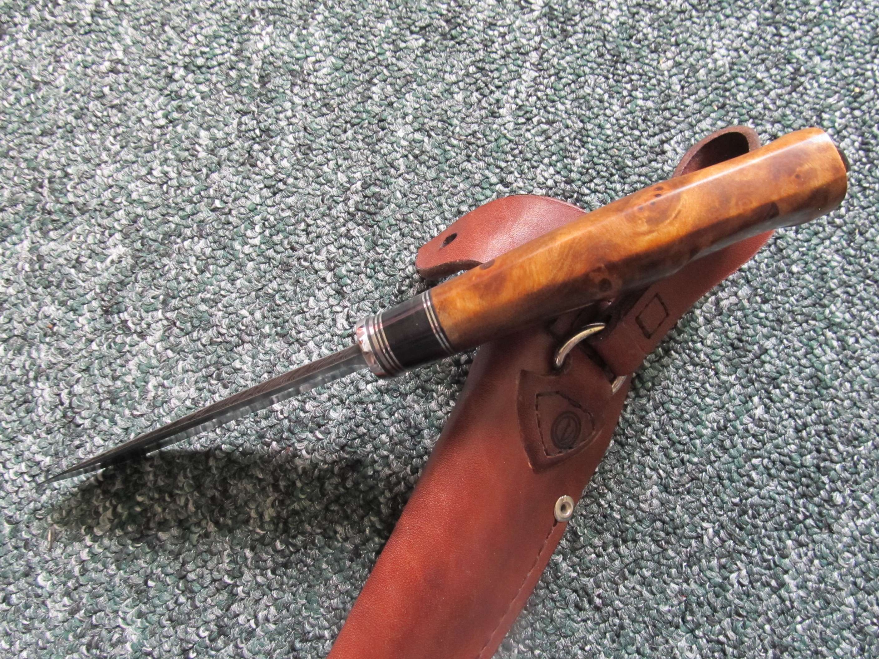

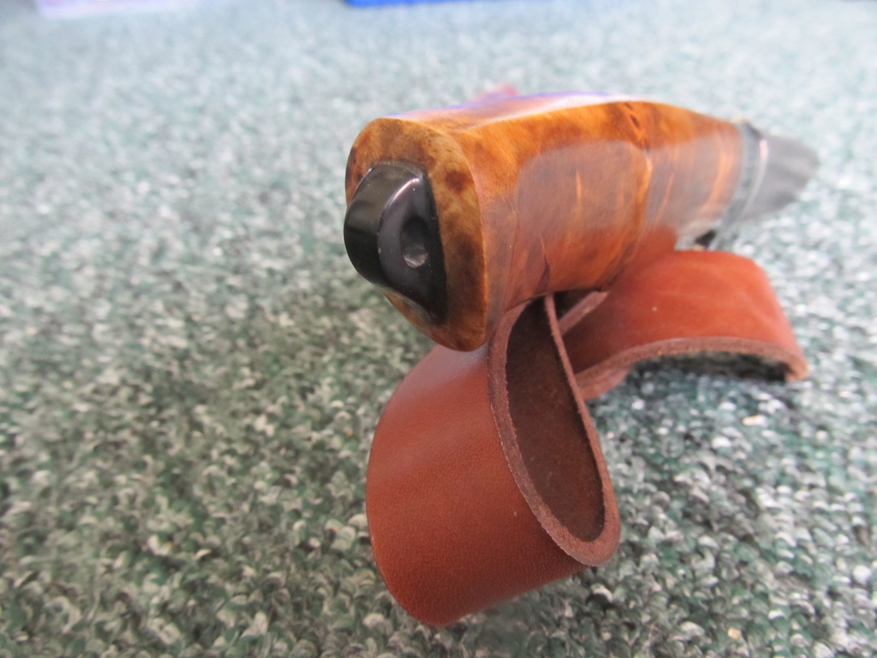

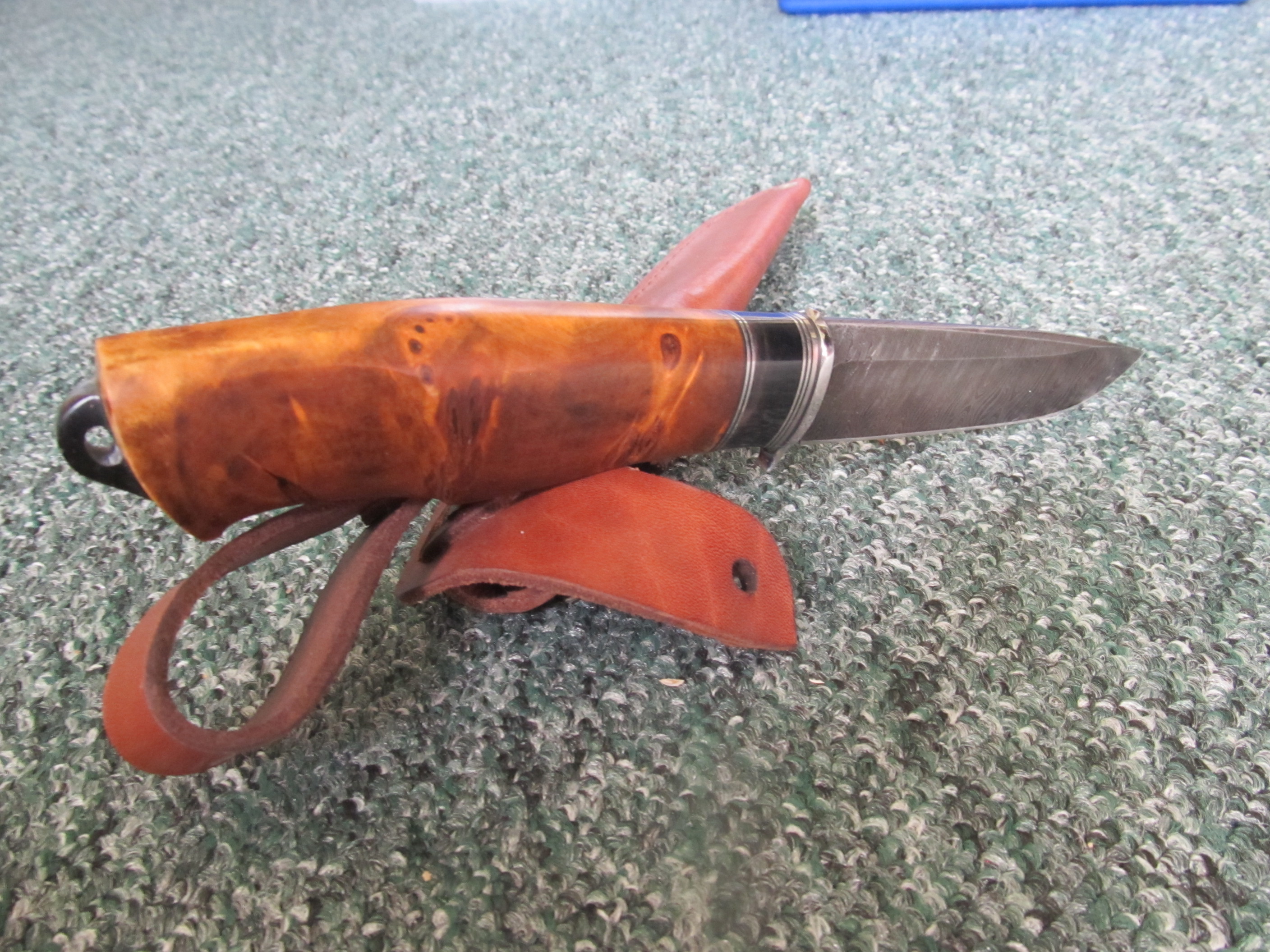

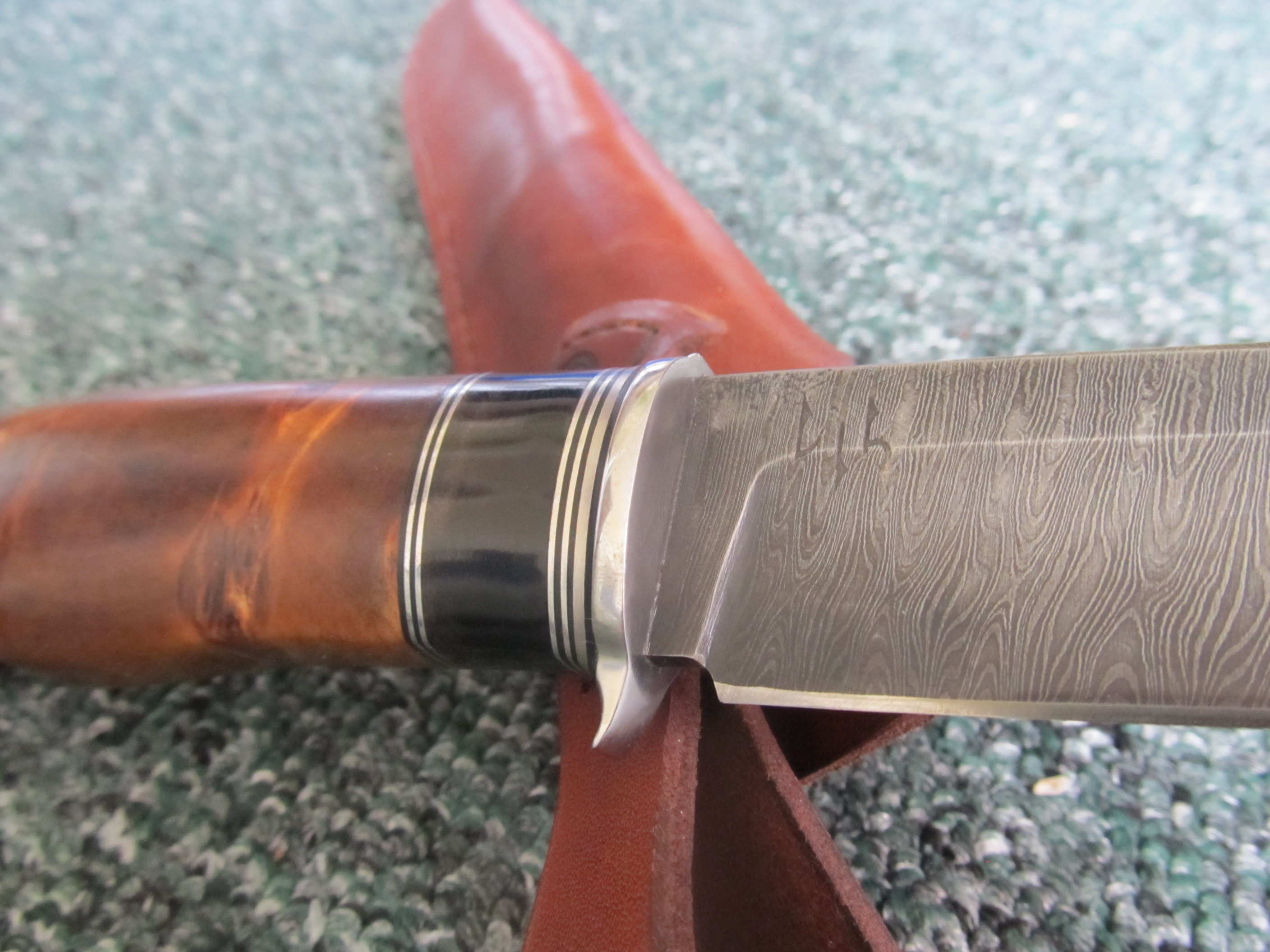

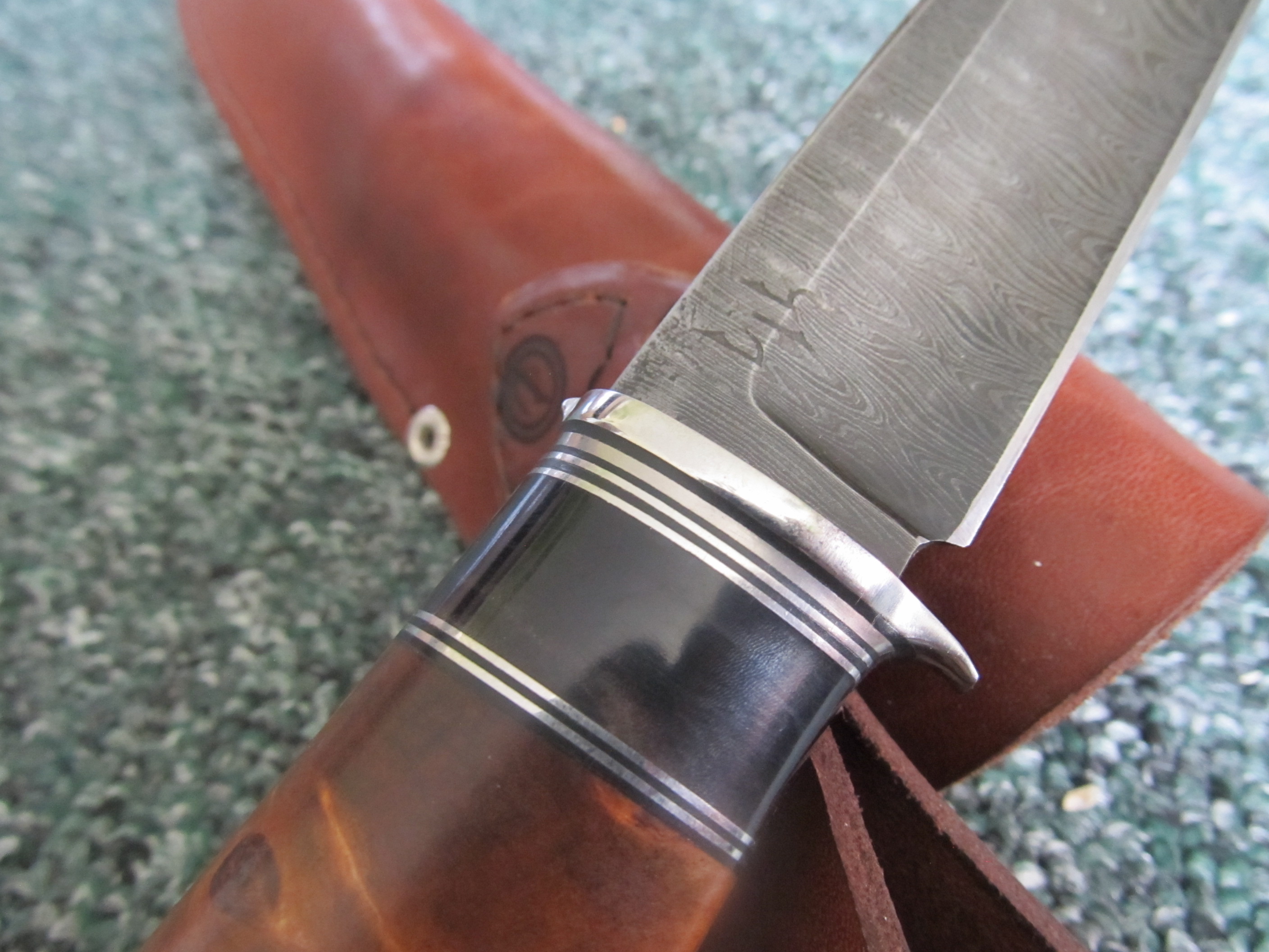

Labas visiems. Užbaigtas dar vienas peilis šiais metais.
Geležtė 115x28x3,3 mm., damaskas, kietumas ~60 HRC. Rankena – nerud. plienas, buivolo ragas, beržo gumbas ir fibra. Bendras ilgis 241 mm. Ir kaip visada odinis dėklas.

Geras, ant buivolo rago scrimshaw norėtųsi, gal ornamento kokio :)

Gal but. Bet neturiu daug scrimshaw patirties.

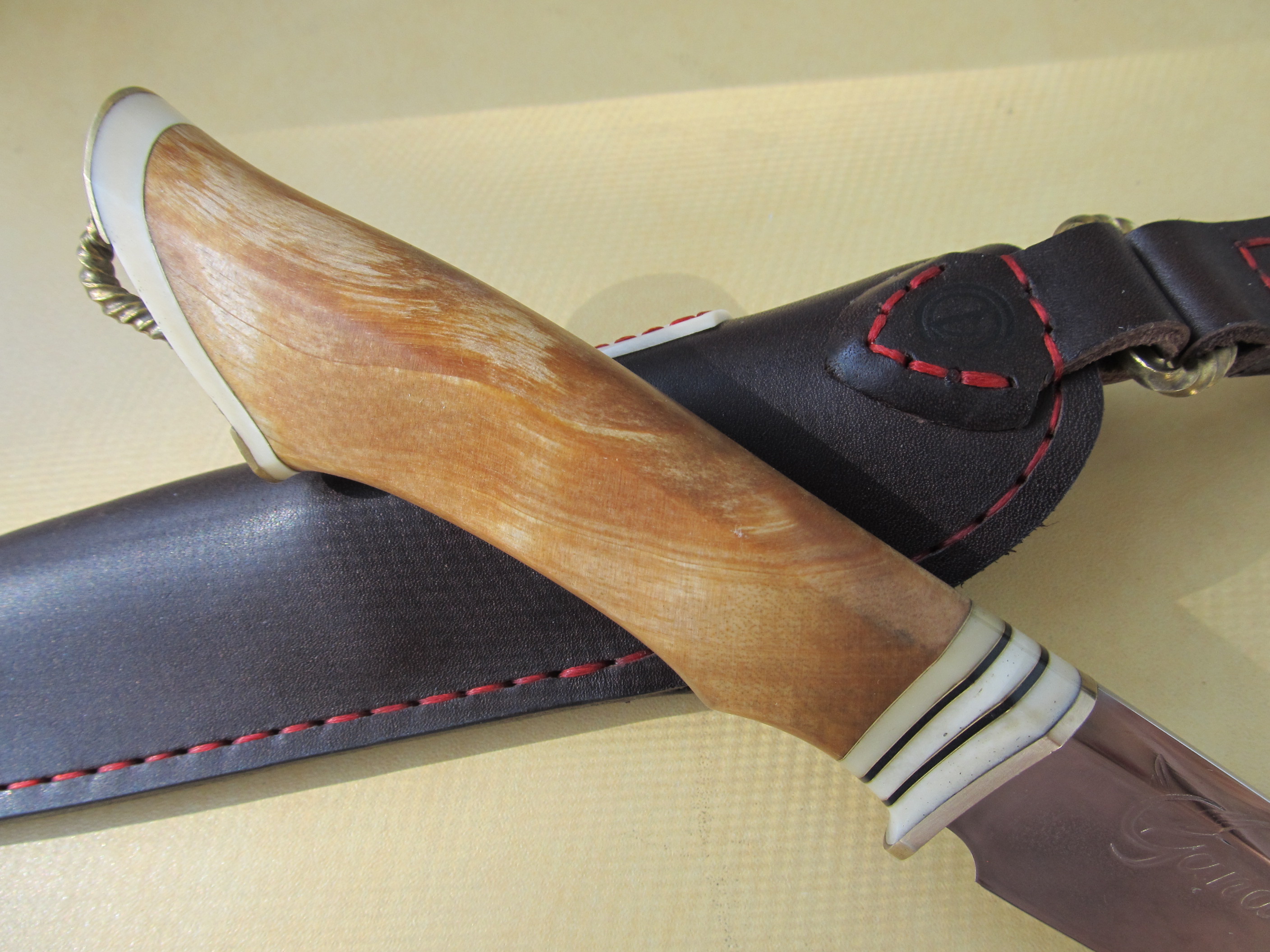

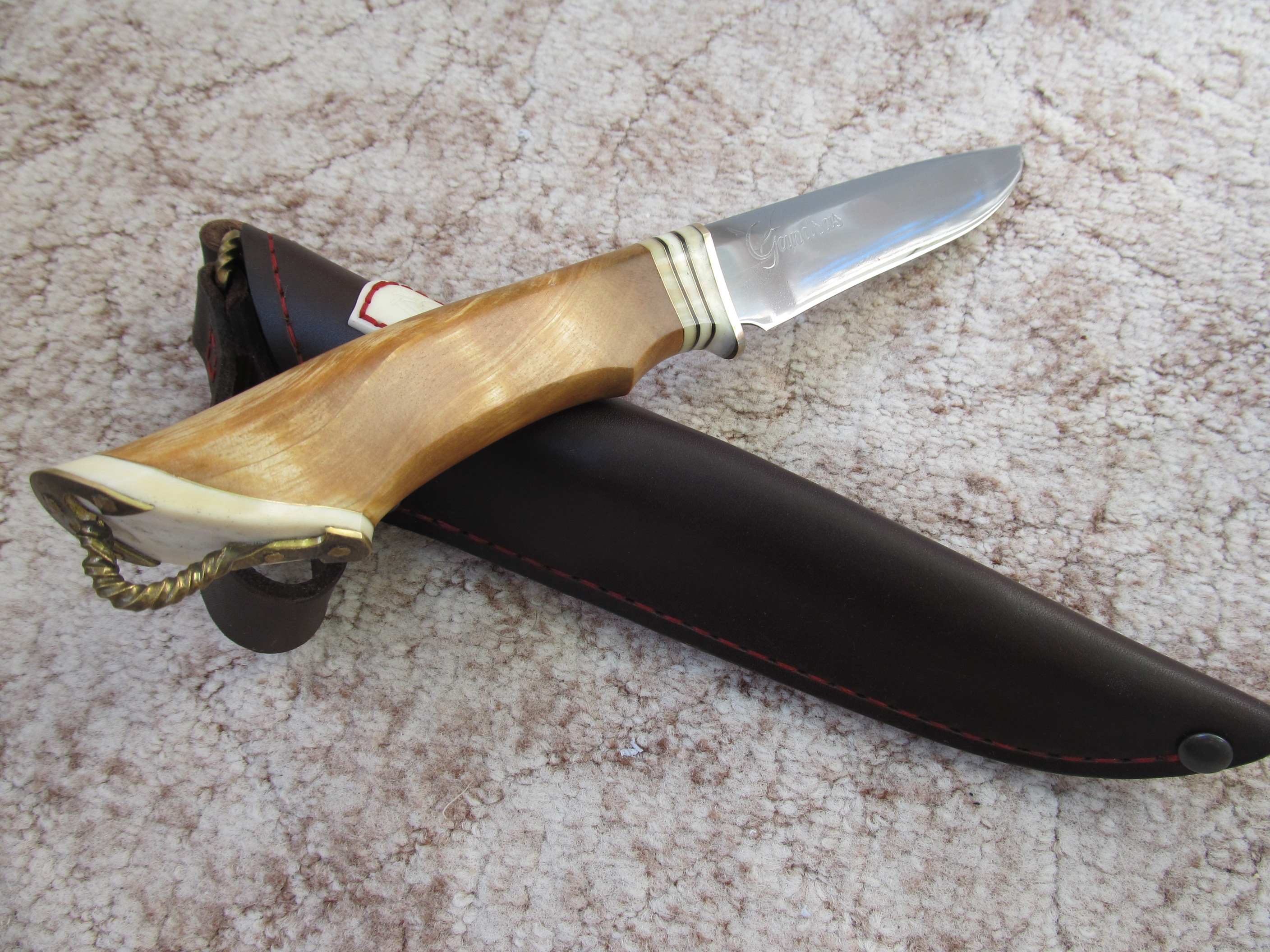

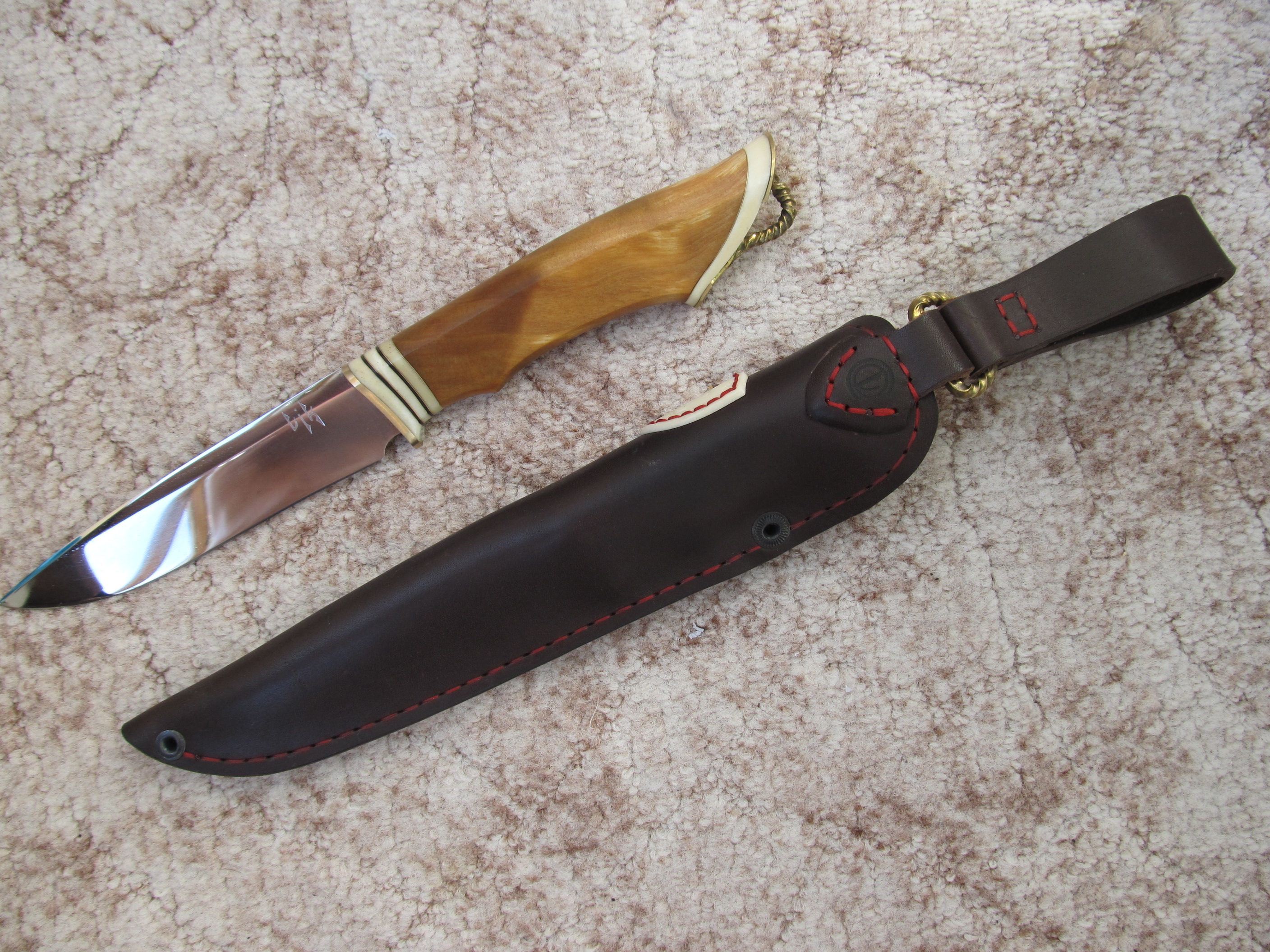

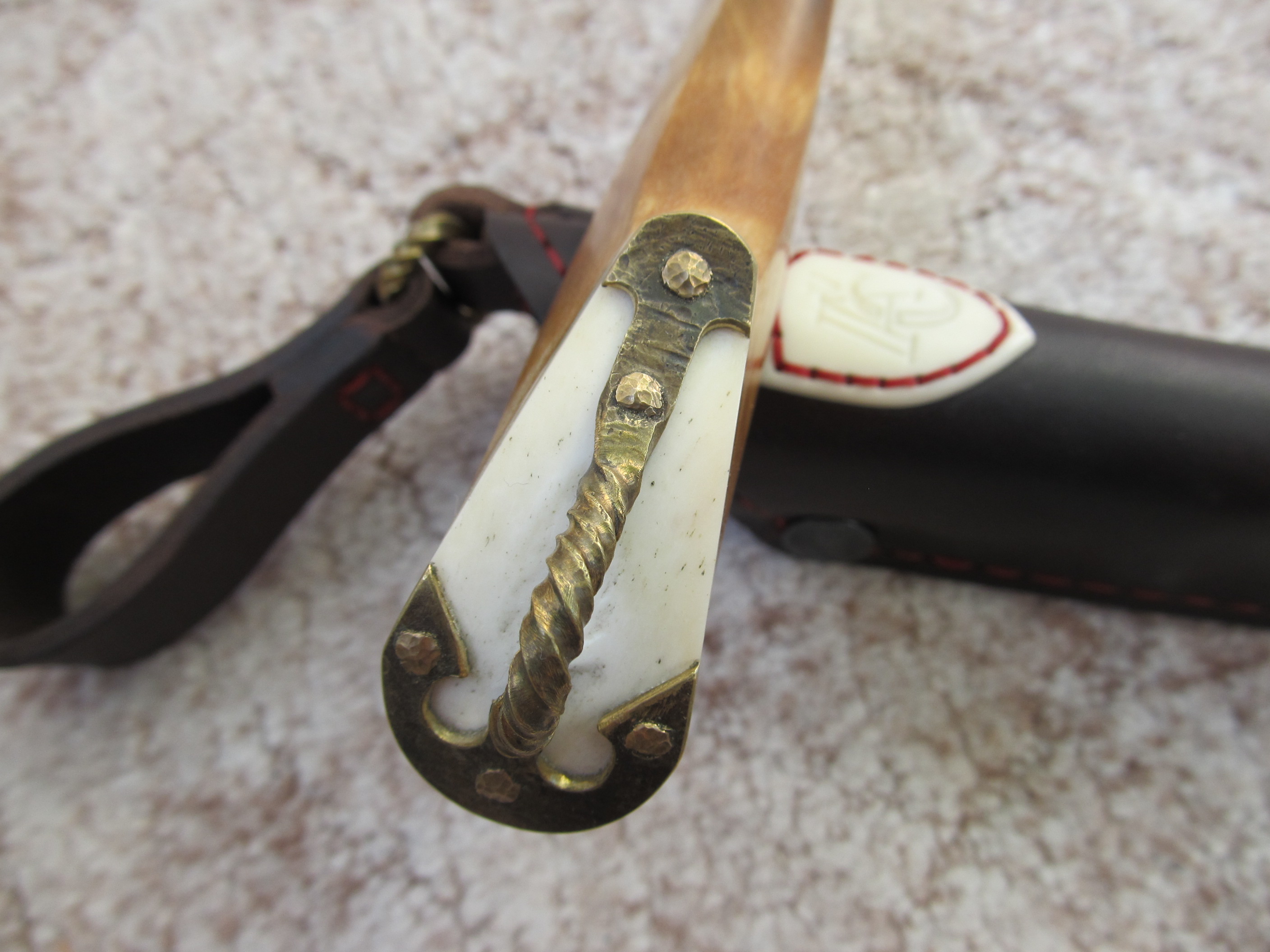

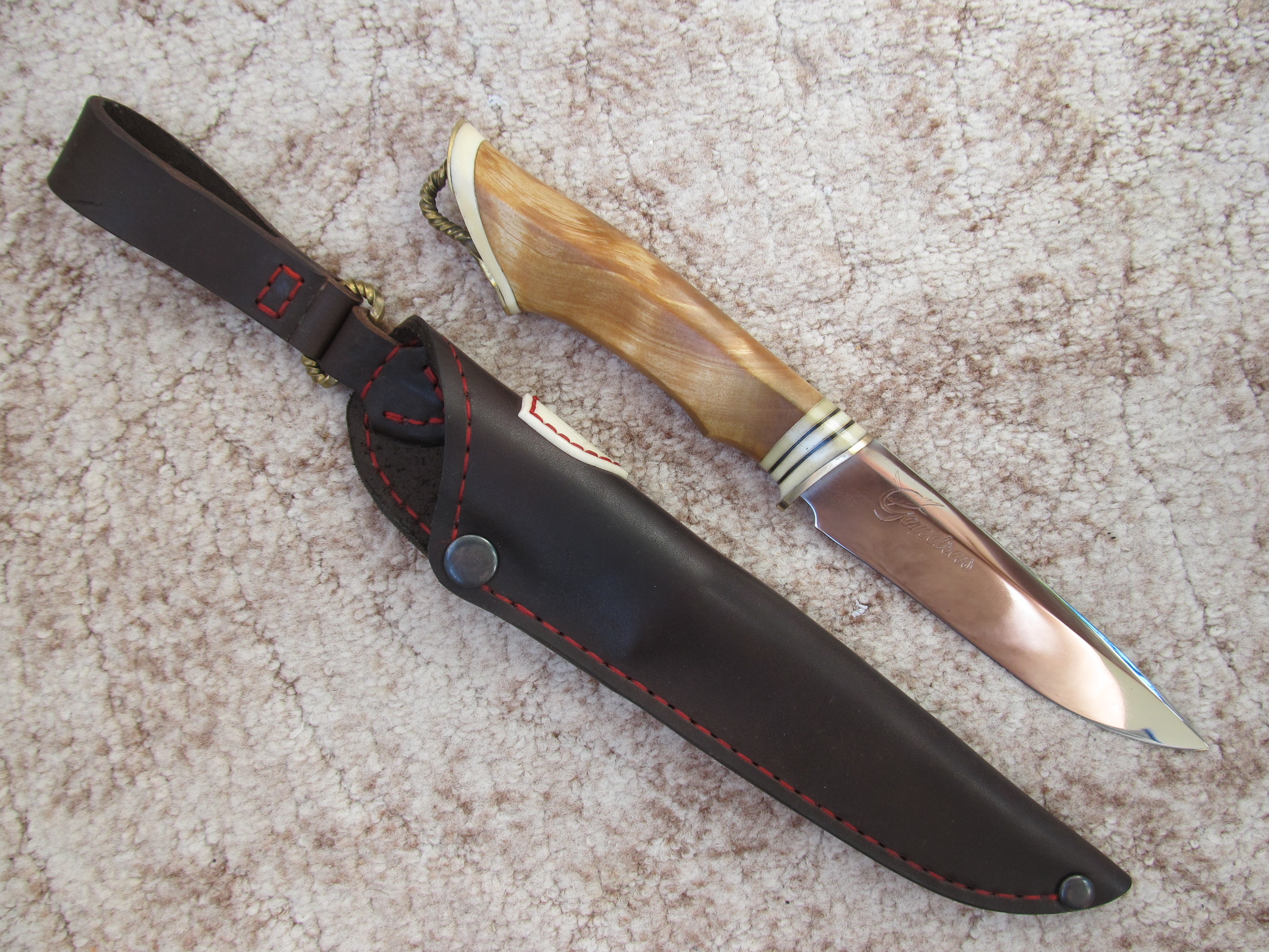

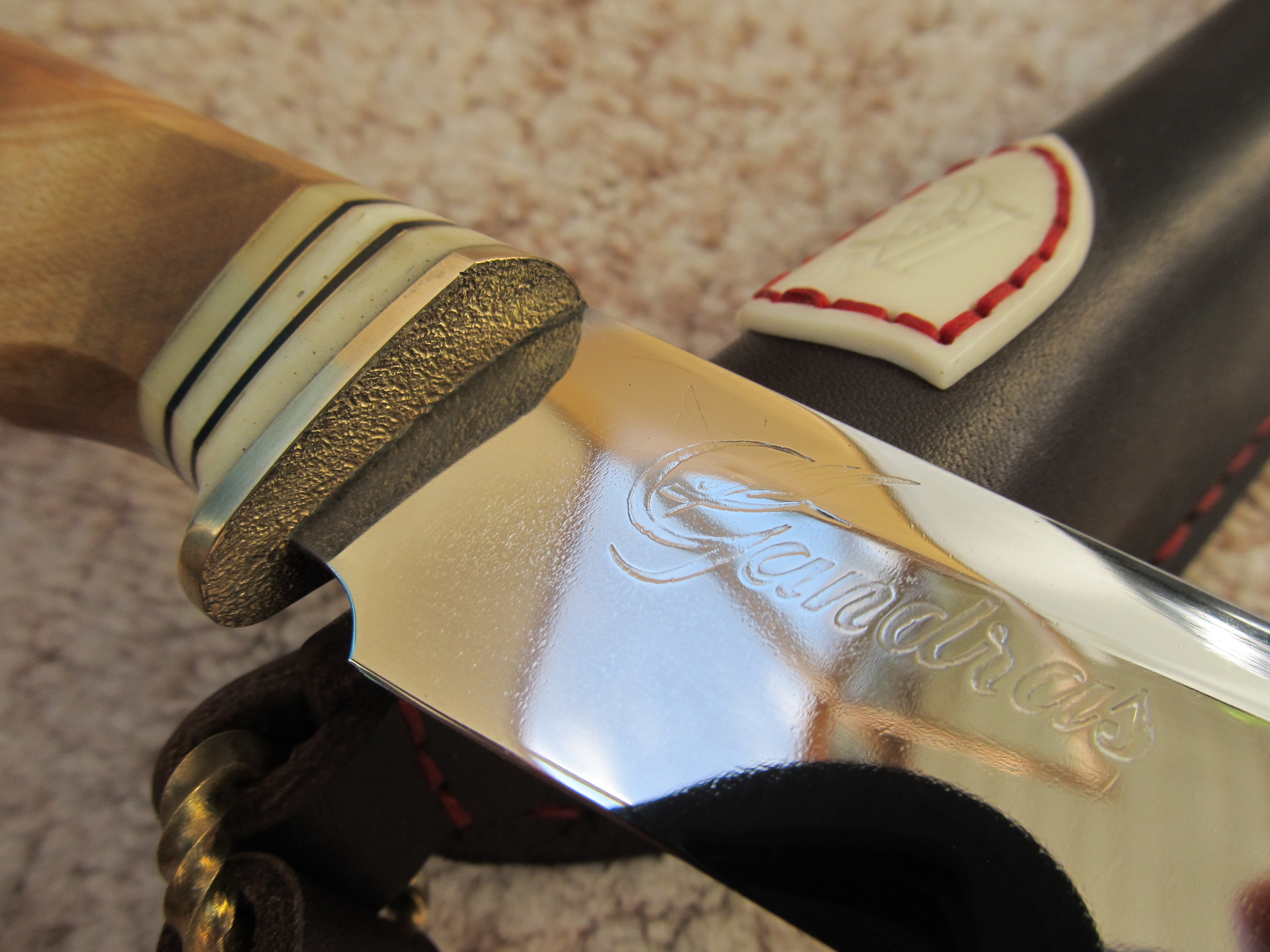

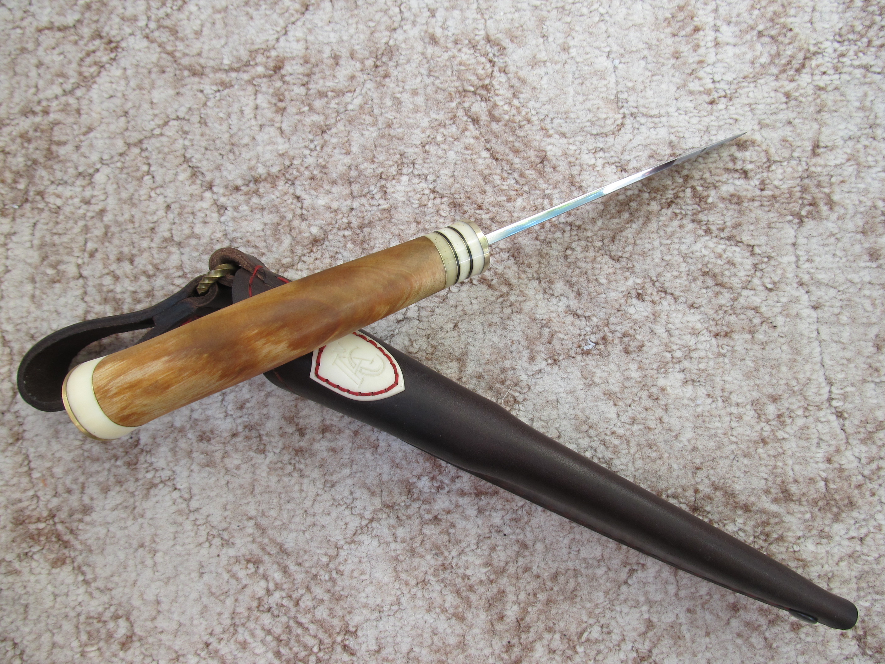

Labas visiems. Užbaigtas dar vienas peilis šiais metais - peilis "Twist" .
Geležtė 115x27x3,5 mm., anglinis plienas ( gal but У8), kietumas ~58-59 HRC. Rankena (128*23-33*18-24mm)– Varis, kaulas, beržo gumbas ir fibra. Bendras ilgis 243 mm. Ir kaip visada odinis dėklas.
O ant geležtės parašyta "Gandras". :E
Visumoje įdomus ir tvarkingas darbas. +1
Tik rankenos galas vizualiai atrodo "perkrautas". Nebent tas "inkaras" buvo užsakovo noras. :/

O kaulas kokio gyvio?

Man irgi tas gandras ant geležtės užkliuvo - čia užsakovo noras (A vdrug naisių pizius užsisakė) ar aprengta iš anksčiau buvus geležtė?

"Gandras" - logotipai tai užsakovo noras.
"Inkaras"- tai mano noras, mano vizija šiuo peiliu. Gal but, kam ir perkrautas, bet ne man.

Jautienos

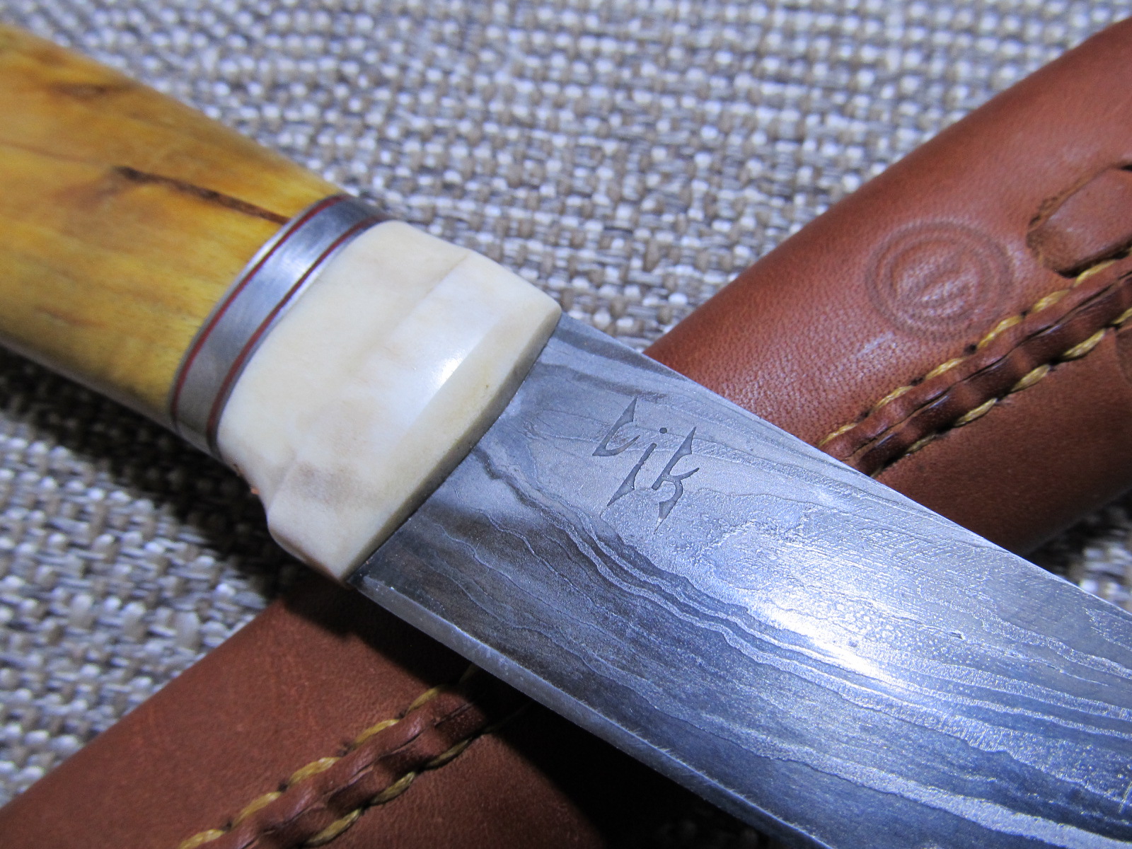

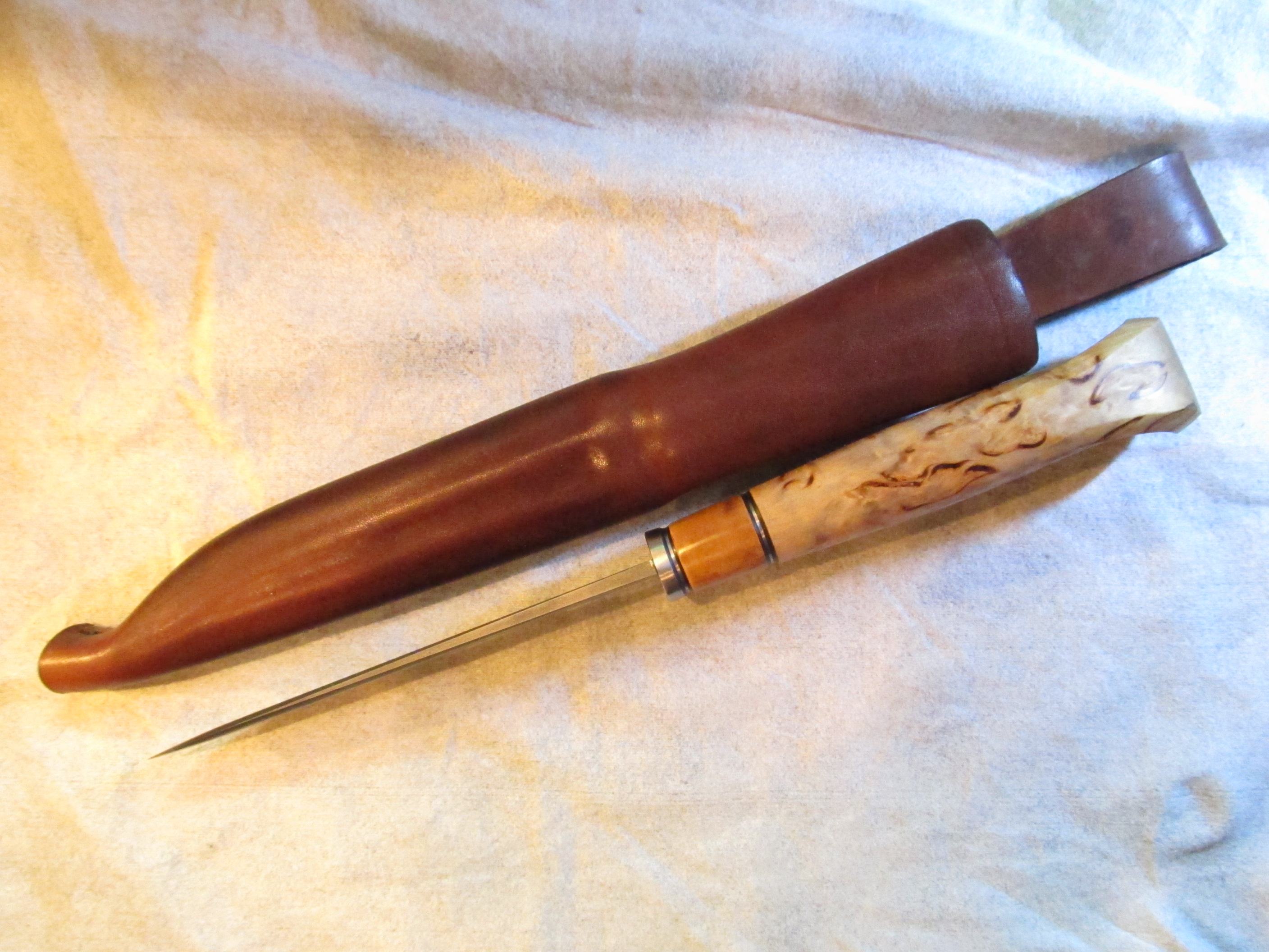

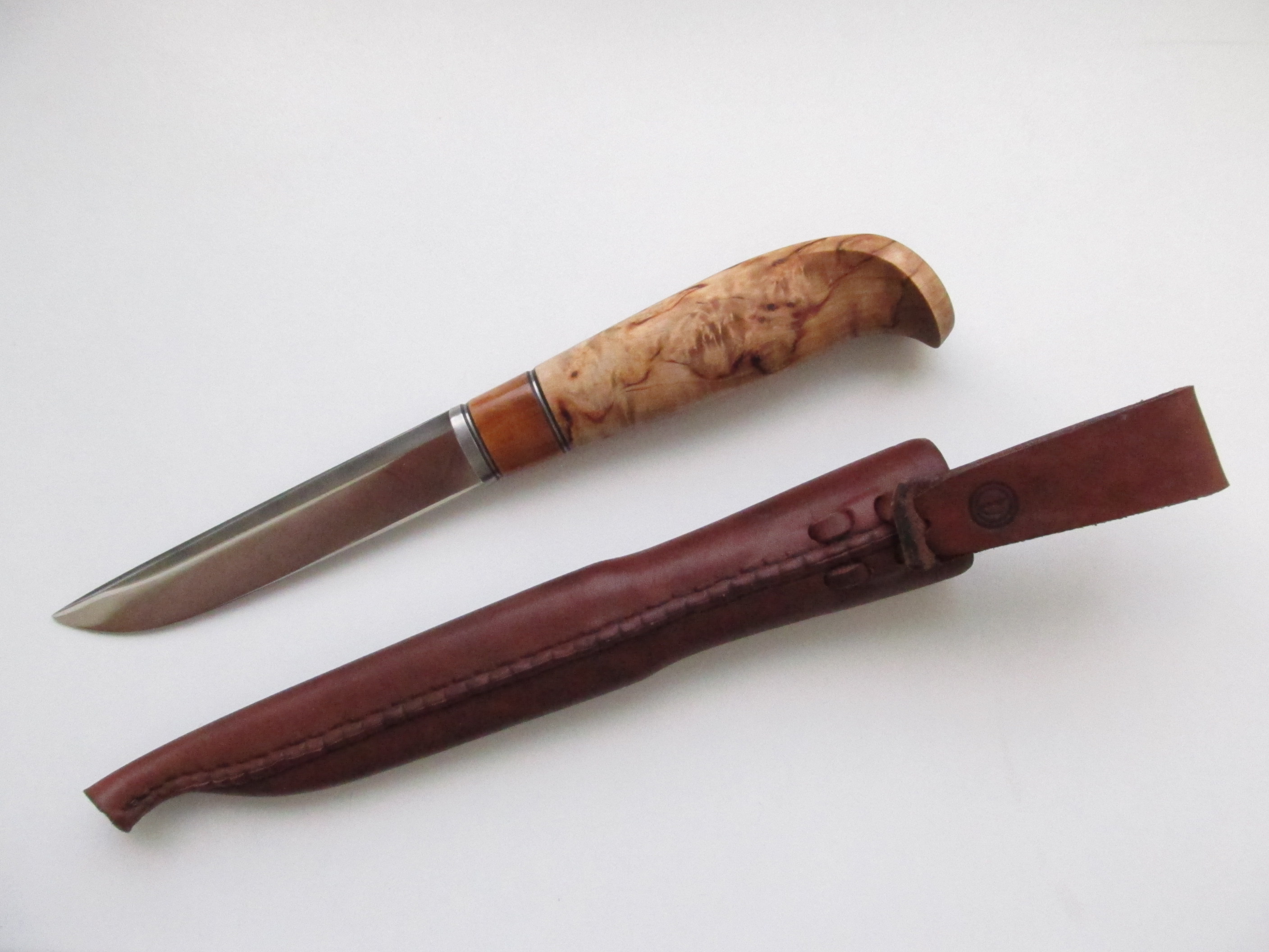

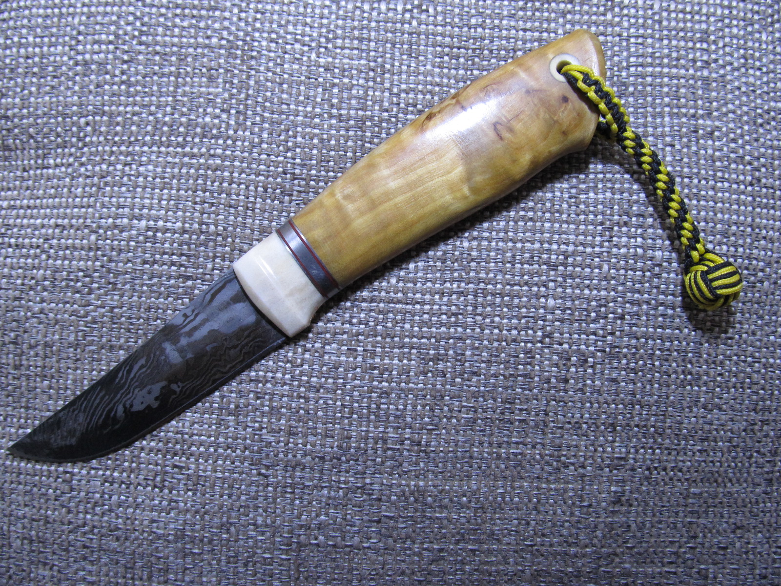

Labas visiems. Paskutinis peilis šiais metais (skandinaviškas).
Geležtė 94x28x3,5 mm., damaskas, kietumas ~60 HRC. Rankena – briedžio ragas, karelijos beržas, cirkonis, titanas ir fibra. Bendras ilgis 224 mm. Ir kaip visada odinis dėklas.

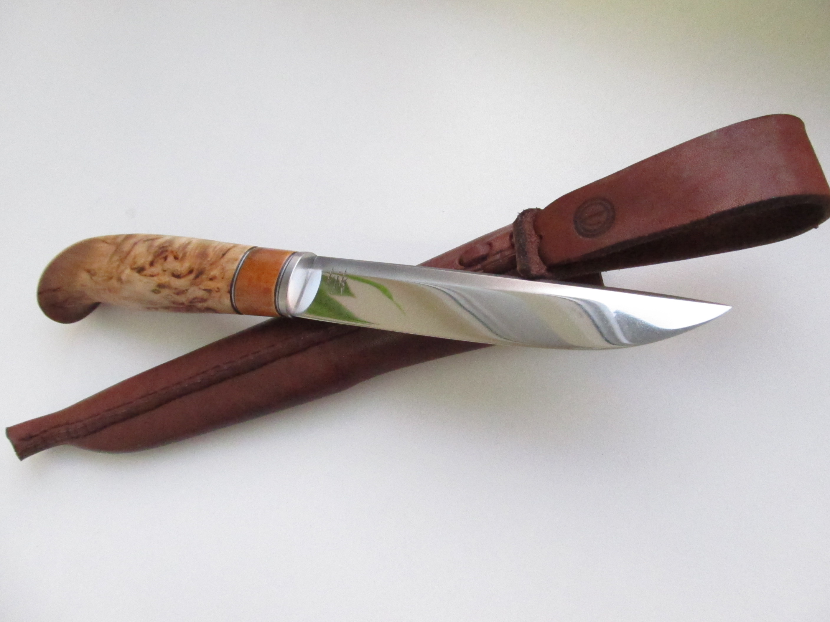

Labas visiems.
Geležtė 129x23x3,5 mm., ШХ - plienas, kietumas 60+ HRC. Rankena – cirkonas, mamuto iltis, karelijos beržas, titanas ir fibra. Bendras ilgis 274 mm.

Kruopščiai padarytas, o vat cirkono kažkaip niekur nepastebėjau.
