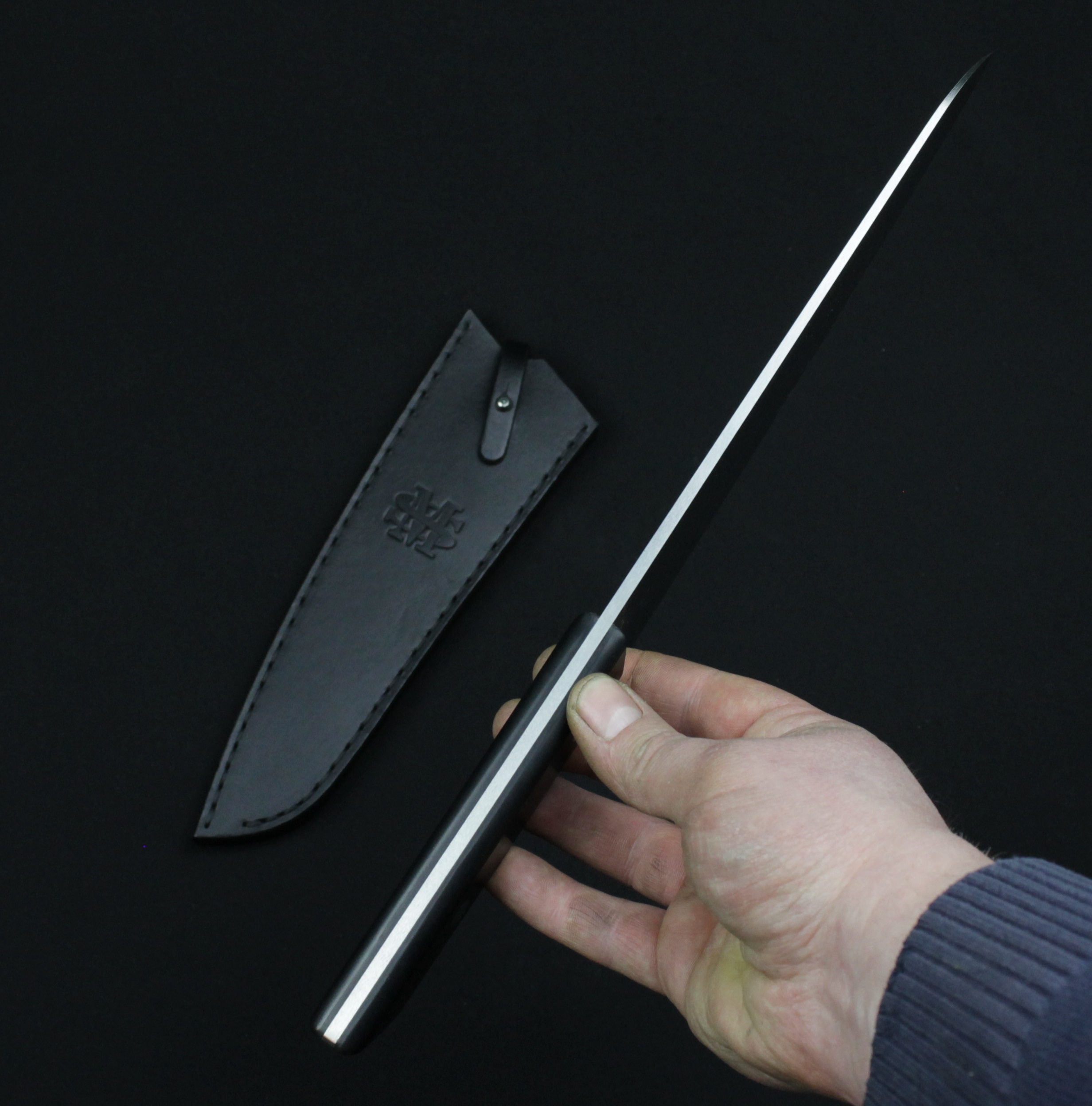

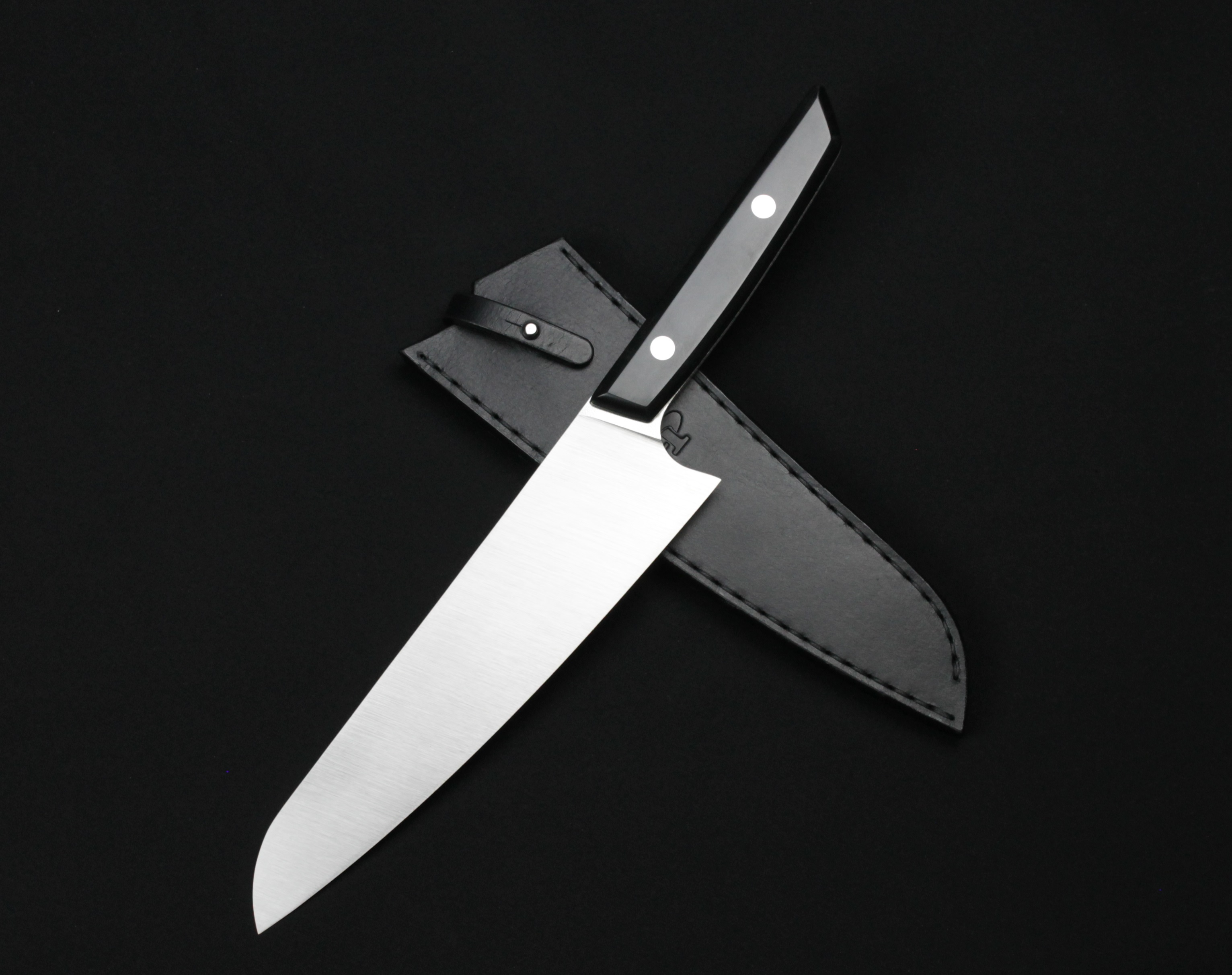

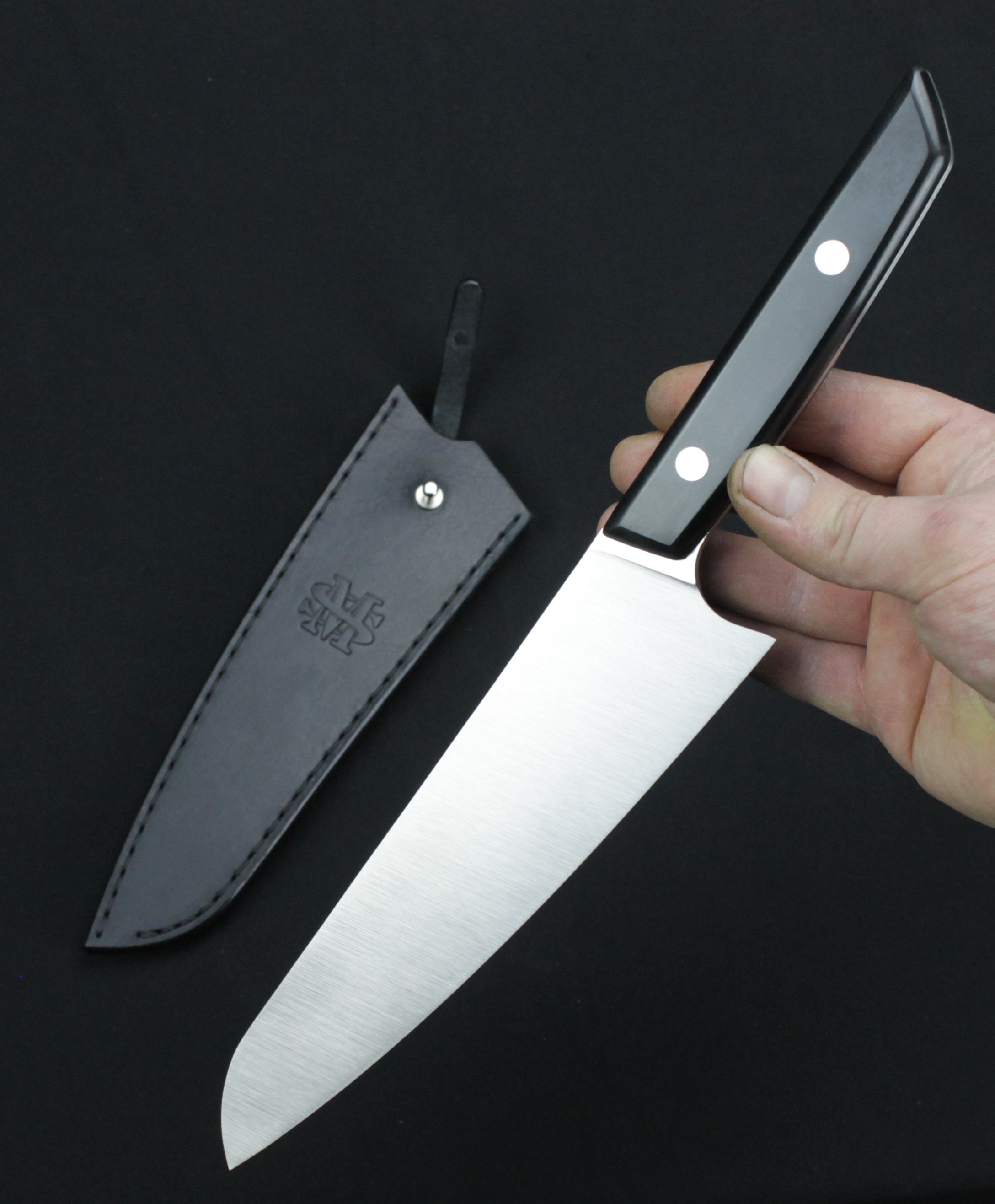

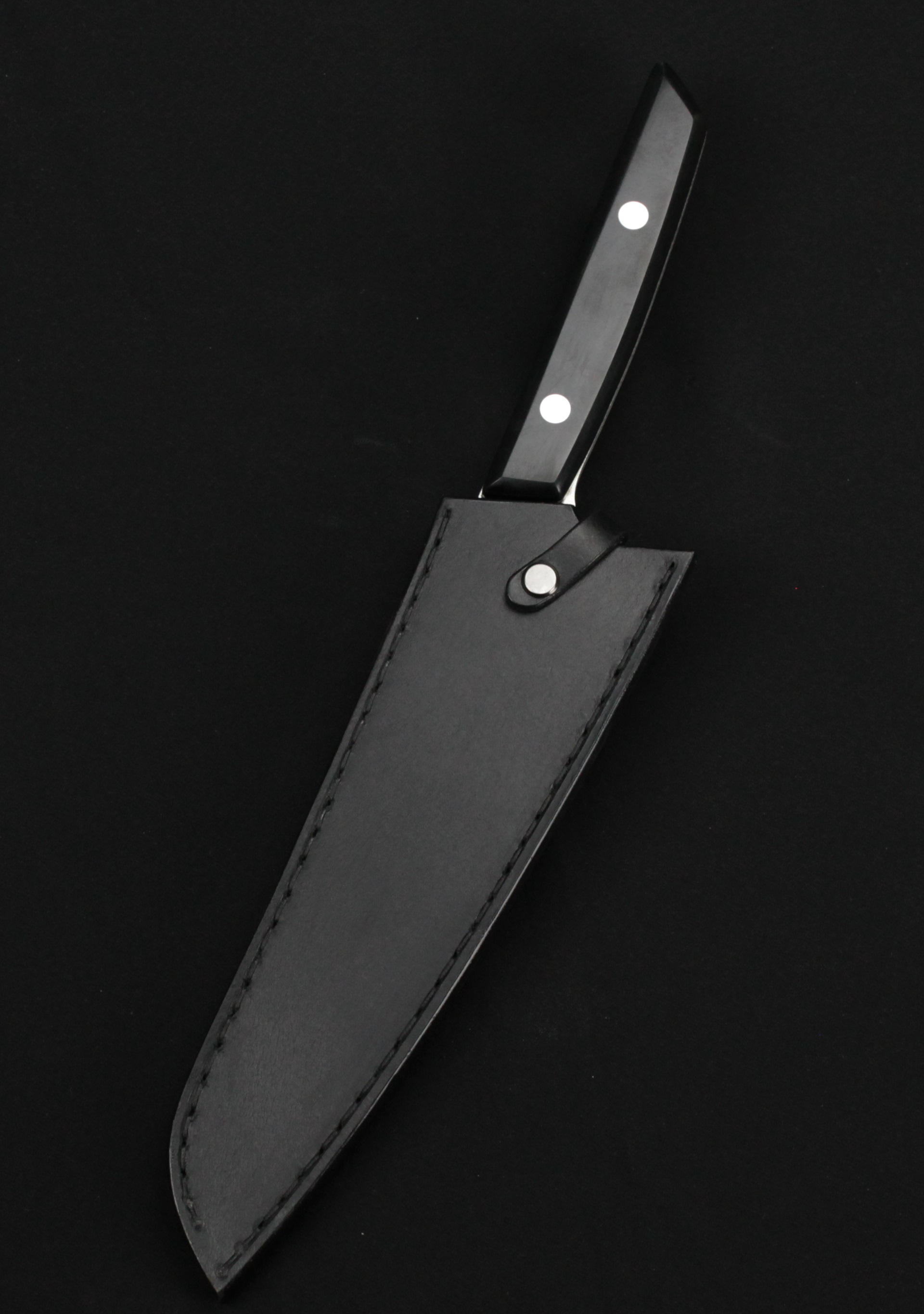

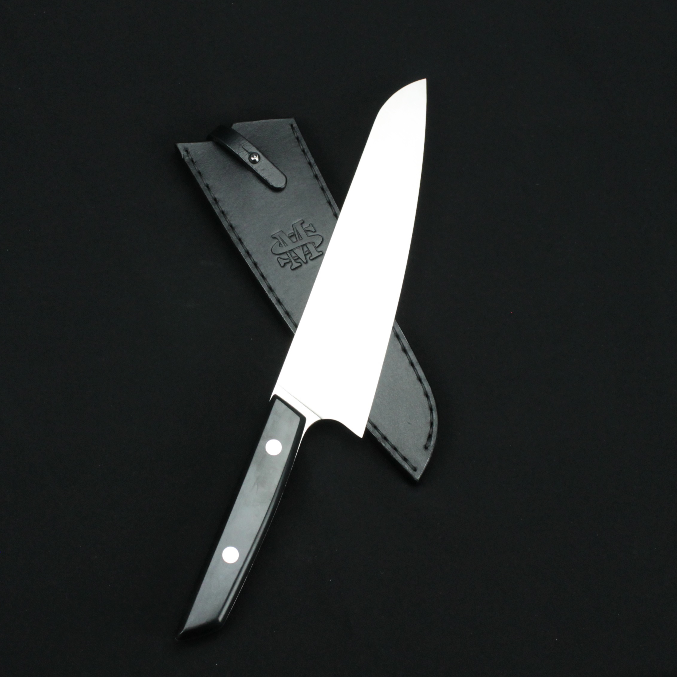

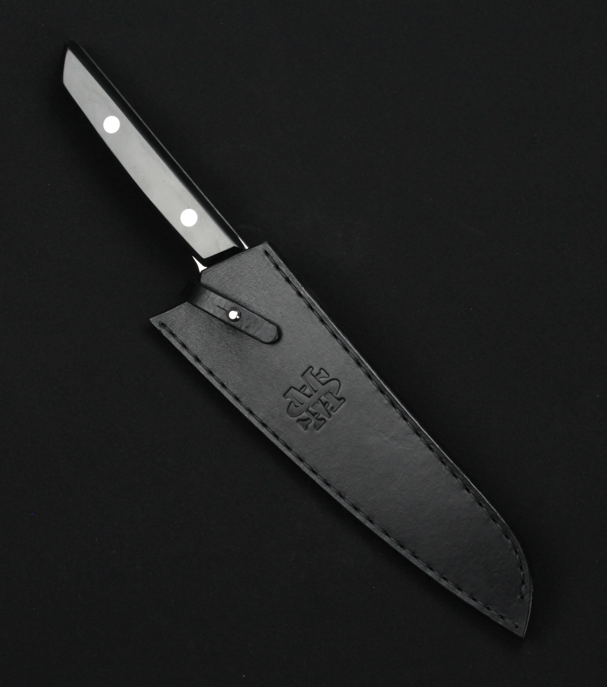

labai ilgai atidėliojau gamybos procesą. Bijojau plačių ir plonų nuolydžių (perkaitimo juos šlifuojant). Kadangi pavyko susikonstruoti aušinimą ir visai pribrendo reikalas,įkvėpiau, ir bandžiau pagaminti pagalbininką virtuvėj. :)
Plieno kitokio neturėjau,tai gaminau iš to ką turiu.
Už raišką atsiprašau :)
Plienas- Elmax; 61-62HRC. (Tomas)
Juoda paper micarta,aisi 304 ir augaline juoda oda.
Plieno storis 3.8mm , pjaunančios dalies ilgis 210mm, bendras peilio ilgis 340mm. Suvesta į 0.2mm
Balansas. Jeigu laikyti peilį taip kai šefo,ties kriaunų pradžia,nukščiu ir rodomuoju pirštu,balansas yra būtent toje vietoje,( taip ir norėjau)bet lyg norėtųsi šiek tiek labiau į geležtę.

Čia tipo, mano galva daugokai virtuviniui, todėl įdomu nuotrauka iš viršaus, įdomu kaip Modestas tai pažabojo, kiek agresyvus "distal taper", bei gal toks pats nusiaurėjimas yra link rankenos galo. Iki Kiek suvesta mažai ką pasako jei nežinai nuo kiek ir per kokį atsumą tai padaryta :)

Pridėjau dar vieną foto.
Nuolydžiai yra plokšti ir prasideda lygiai su penties linija. Geležtės plotis plačiausioje vietoje 50mm
