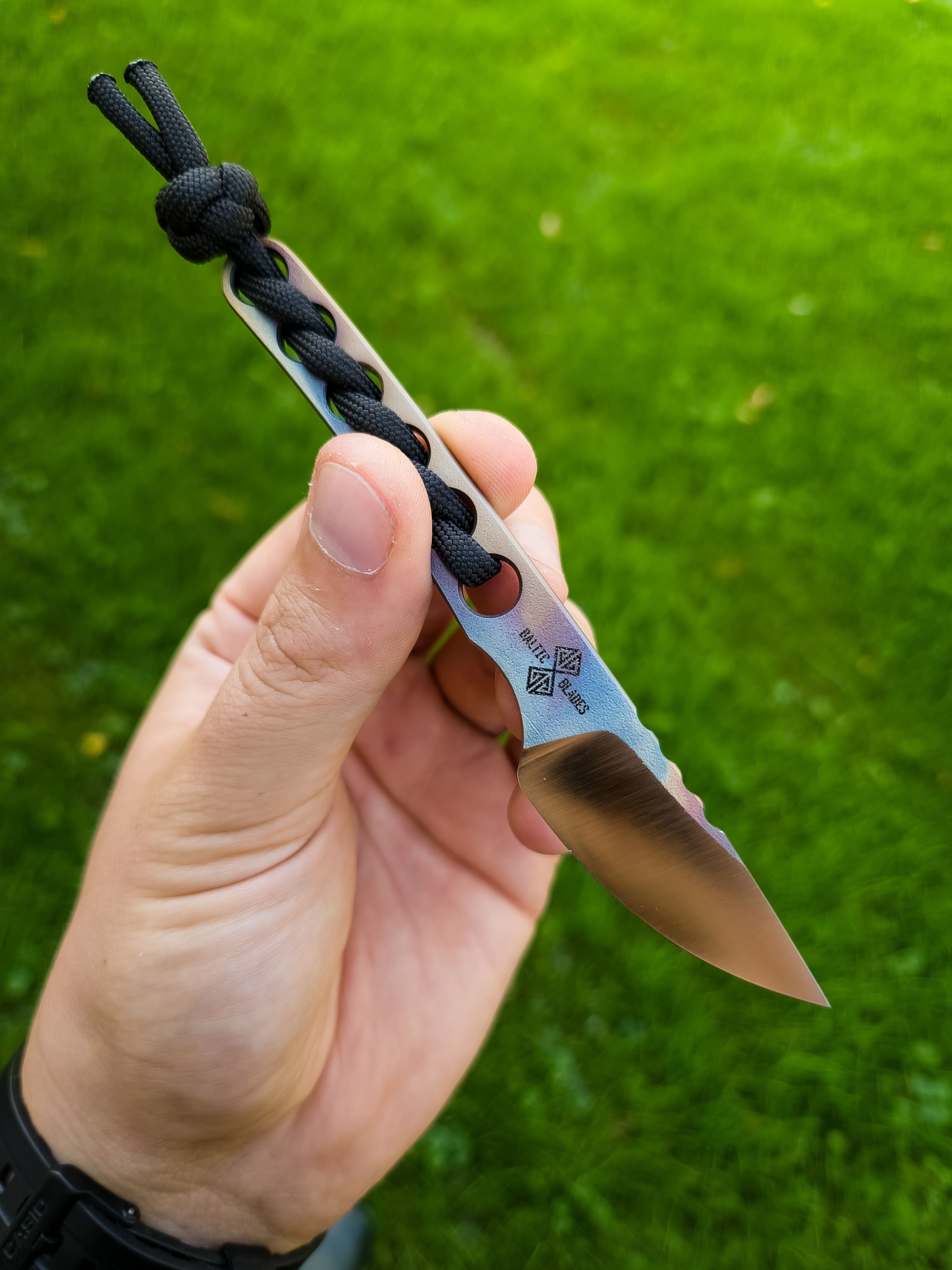

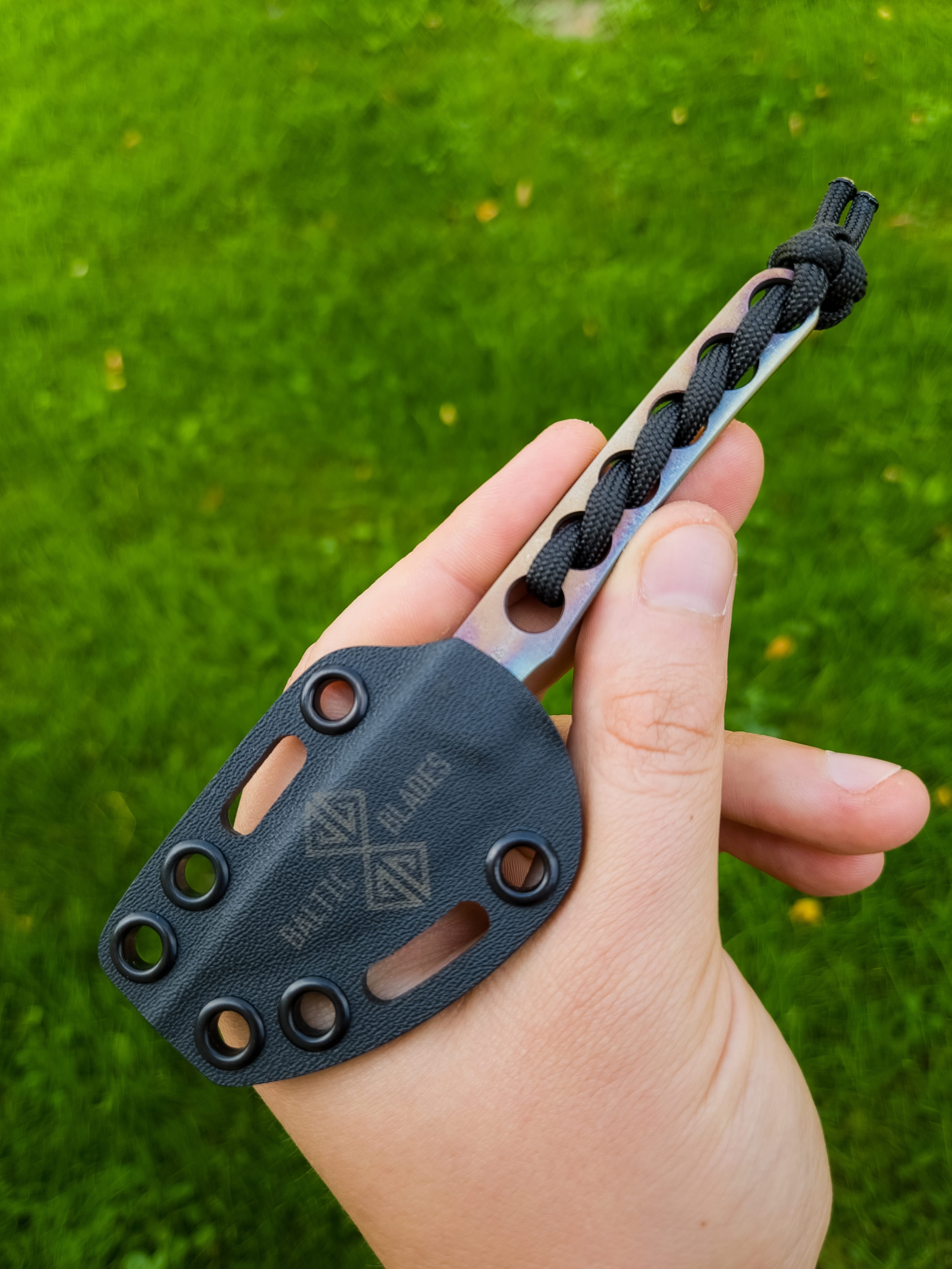

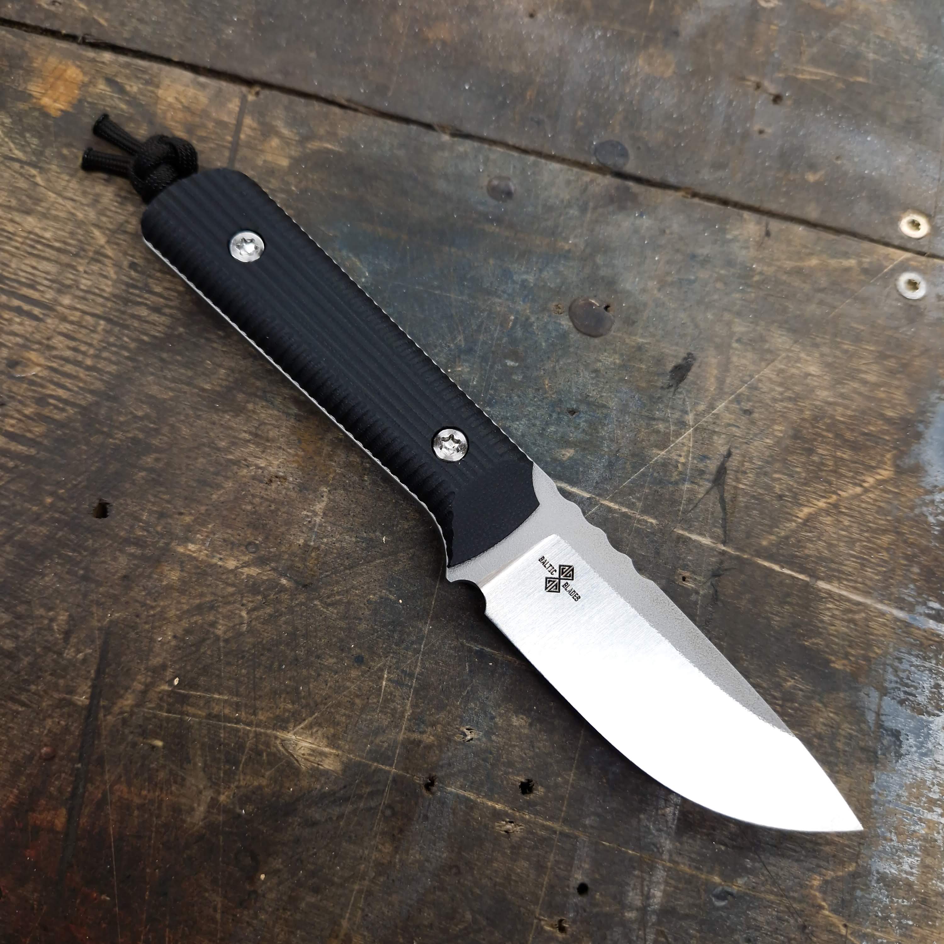

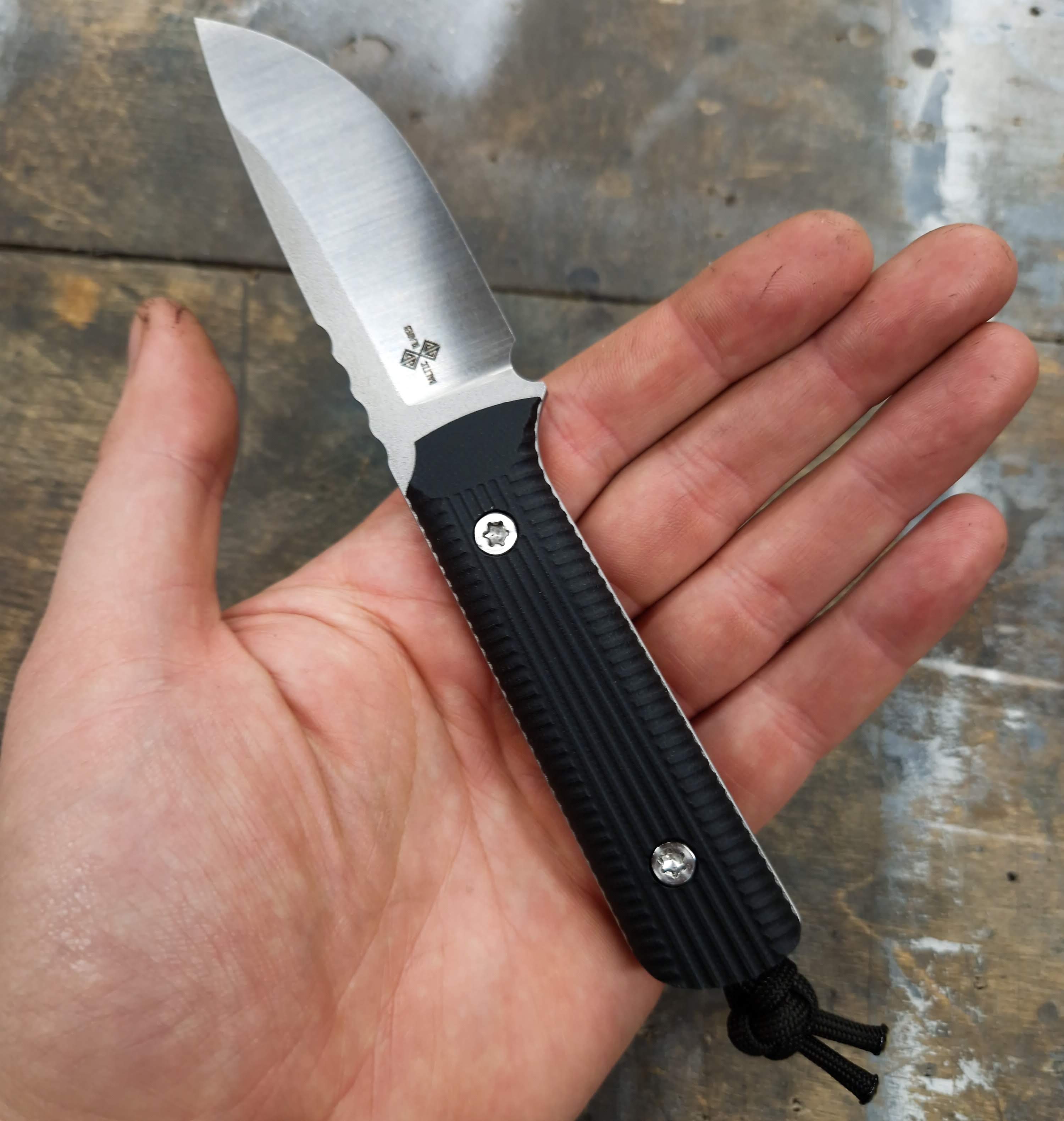

Noriu bet vis nespėju įkelti gaminių.
Tai šiandien toks iškeliauja su naujo modelio dėklu.
Angis Gen 2 NeoScale
N690 61 HRC
Bendras ilgis 130mm
Geležtės ilgis: 50mm
Storis: 3mm
Dėklas: Kydex

Naujas modelis gerulis. +1

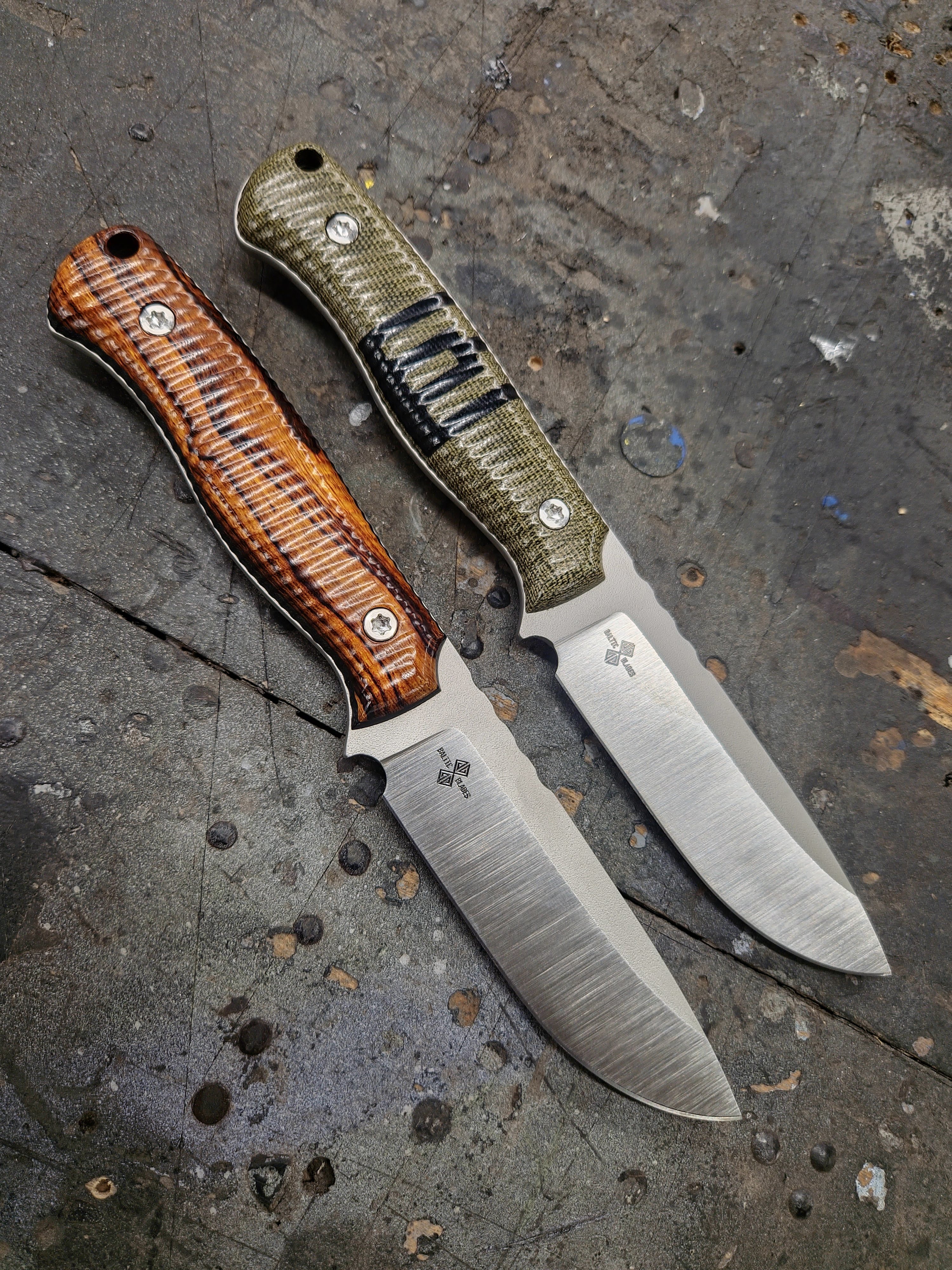

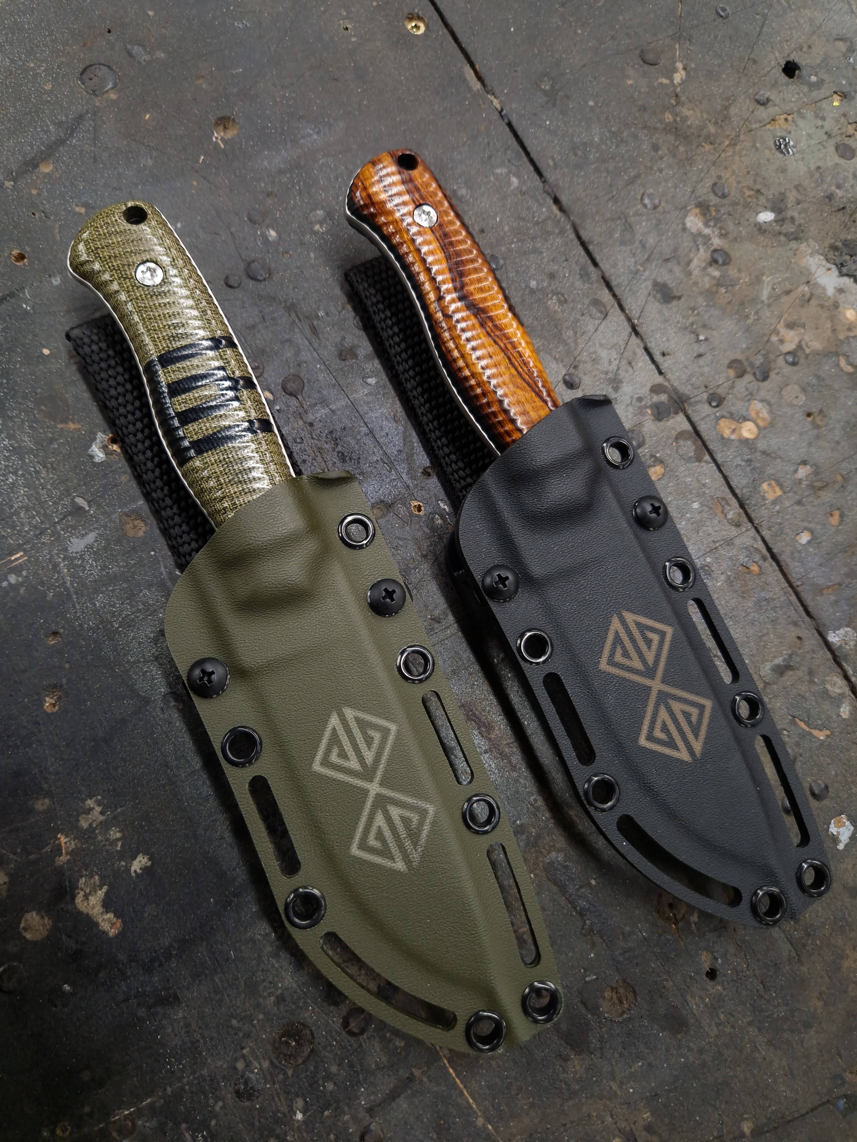

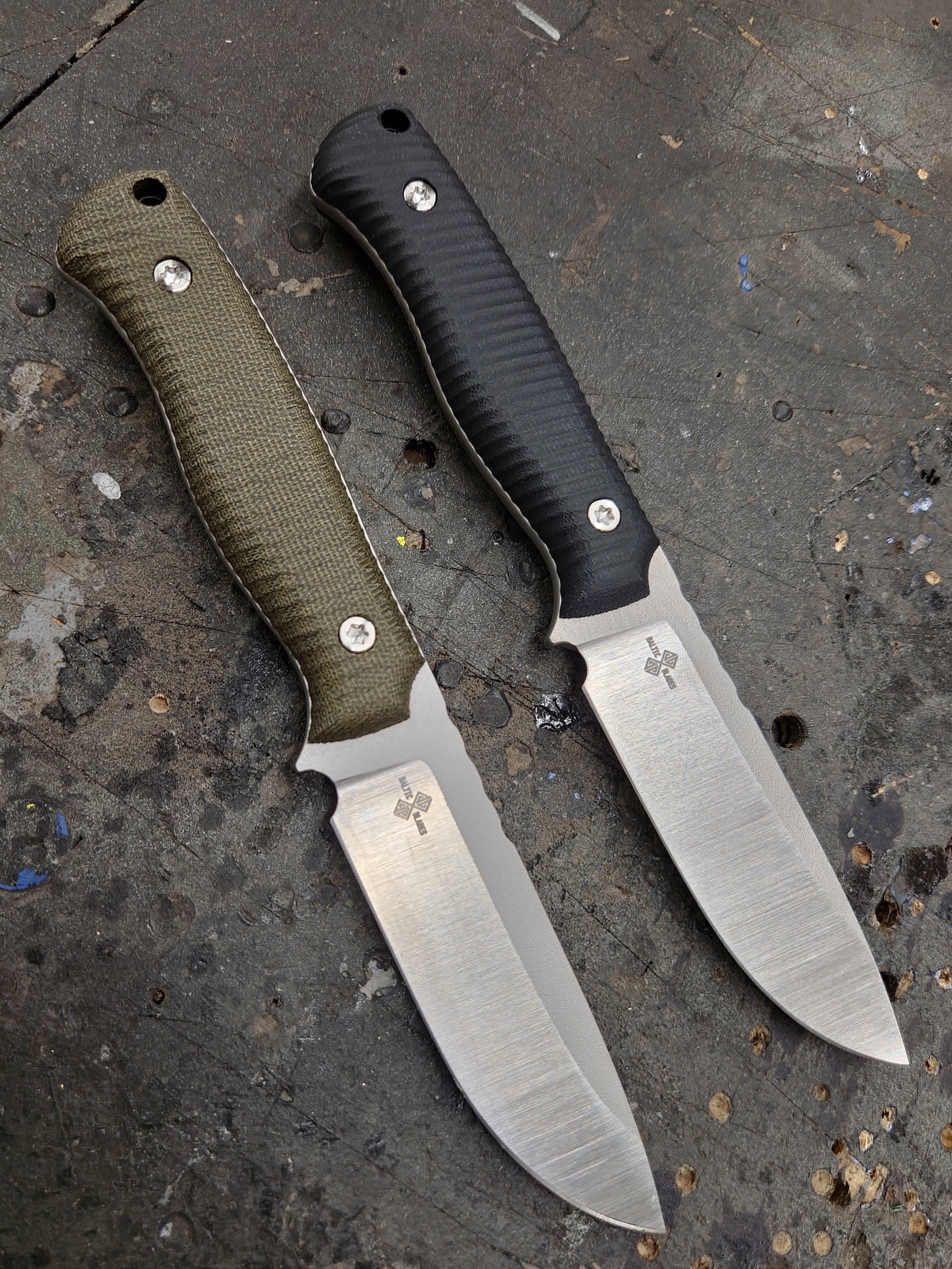

Buvo pasidarę sunku rasti laiko nufotografuoti darbus :ll bet stengsiuosi neapleisti šios vietos.
Varnai
3.5mm N690 61HRC
Bendras ilgis: 225mm
Geležtės ilgis: 110mm
Kydex dėklas su pakabinimu ant diržo.
Kriaunos iš Canvas Micarta ir Ironwood.
Tvirtintos nerūdijančiais varžtais.

Geri. :liuks2:
StandartinėParašytas: 2024-10-22- 21:52
Tas ironwood tai ypač :liuks2:

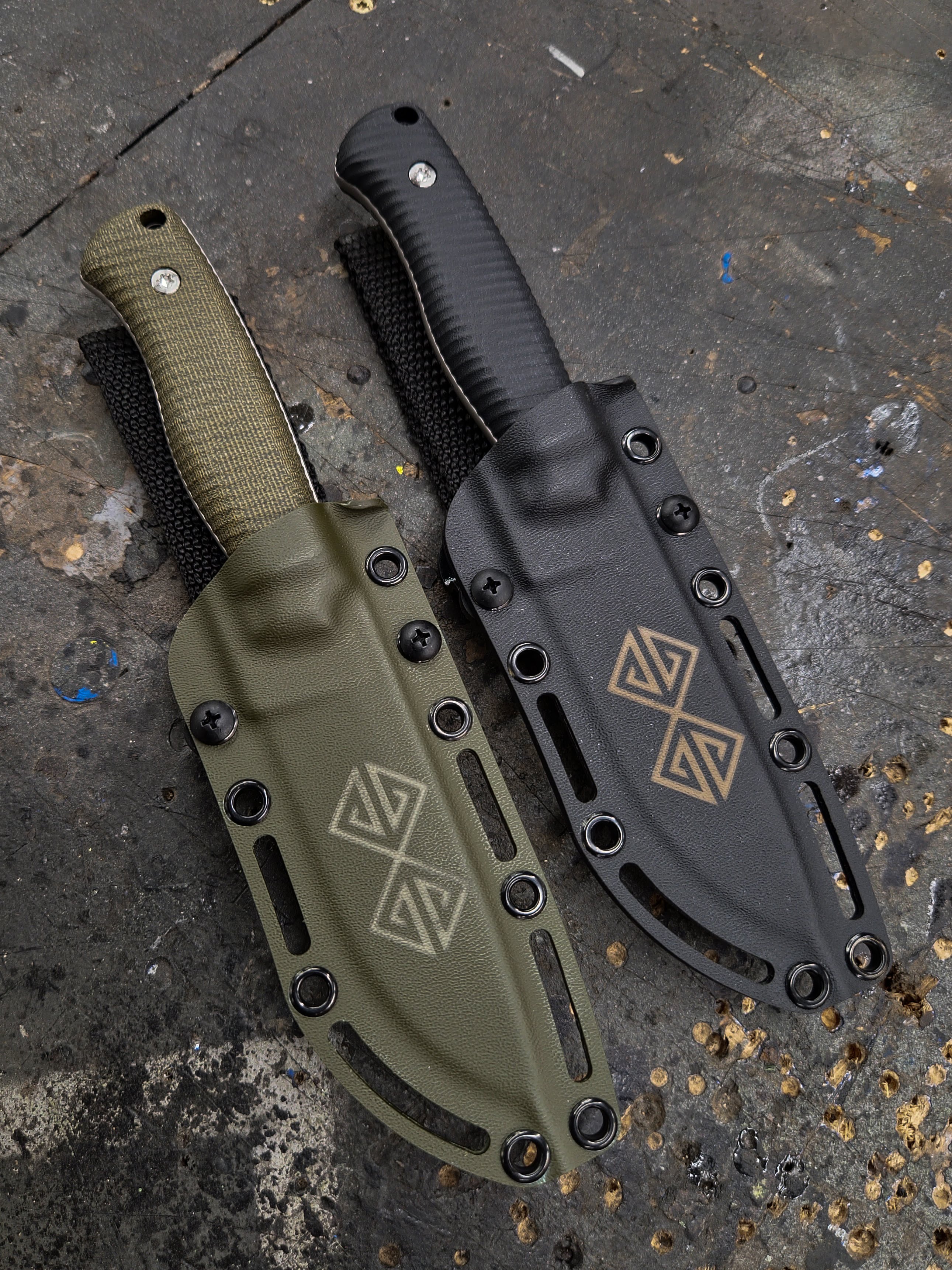

Šį kartą mažiau blizgūs, smėliuoti matiniai ir paprastesnis.
Labai patinka smėliavimo rezultatas, tiek estetinis tiek praktinis.
Varnai
3.5mm N690 61HRC/3.75mm Elmax 62HRC
Kriaunos iš Canvas Micarta.

Man smėliuotos pluoštinio kriaunos irgi labiau patinka. +1

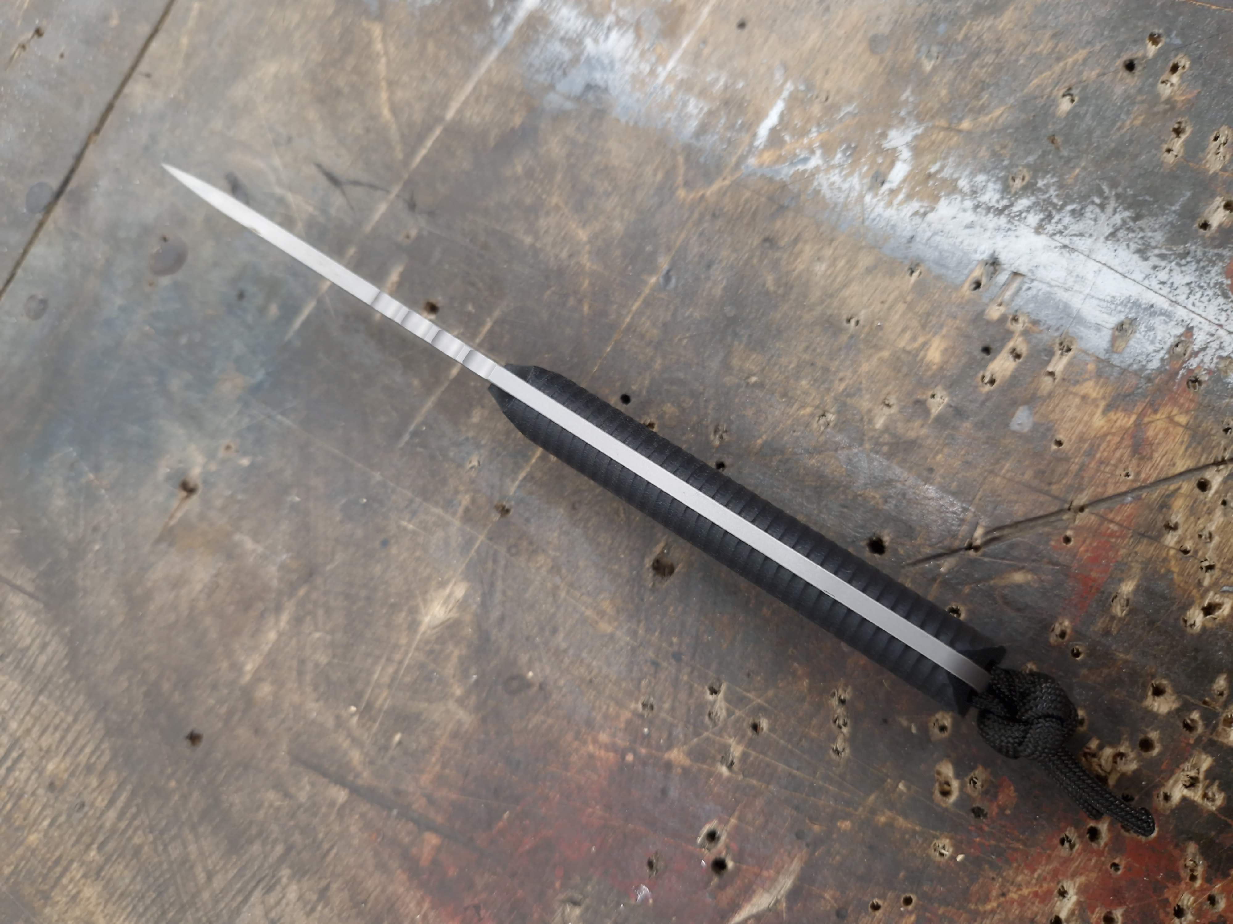

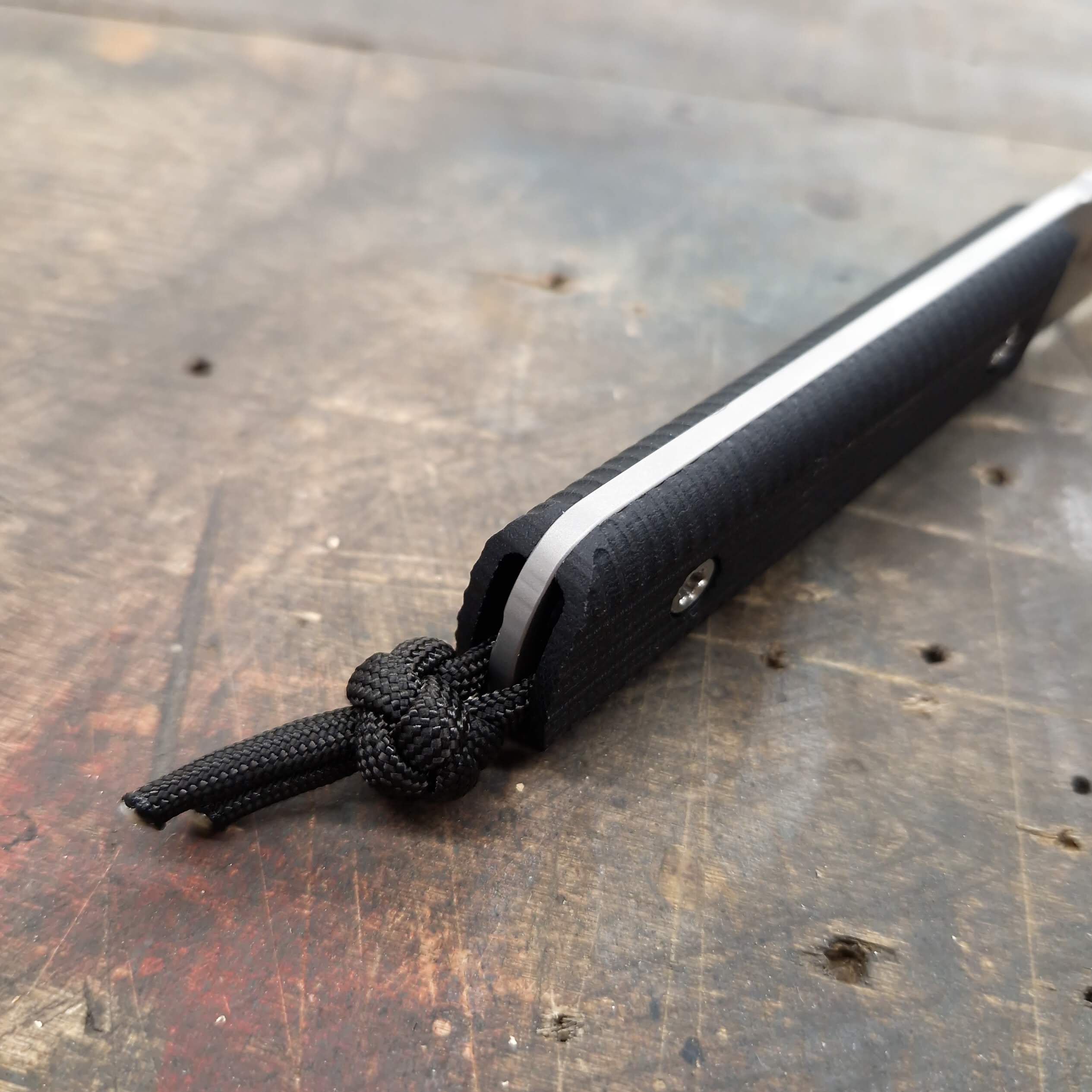

"Iltis"
EDC peilis, tarpinis variantas tarp "Varno" ir "Angies" peilių. Darytas kuo mažesnis, kad būtų kuo patogiau turėti su savimi.
Pentis 3mm ir suvestas plonai, skirtas pjauti ir dėl ilgo/rankenos storio/suvedimo neskirtas sunkiems darbams.
Gale įtaisytas "hemorojus", paracordas rankenos viduje, kad netrintų rankos, tačiau "guzikas" prideda daugiau ilgio peiliui, bei juda lengvai aukštyn žemyn, todėl norint/prireikus galima laikyti aukštyn kojom su nykščiu ant galo.
Šitas varaintas prototipinis ir nėra pilnai išbaigtas bei turi nevieną pažeidimą ant profilio, tai liks man tolimesniem bandymams.
Dėklas dar nebaigtas, bus kydex su galimybe tvirtinti ulticlip arba horizontaliai ant diržo.
N690 3mm 61hrc
Bendras ilgis: 180mm
Geležtės ilgis: 75mm
Svoris: 90g
Double black canvas micarta kriaunos tvirtintos nerūdijančio plieno varžtais.

Tai yra tęsinys Vincuko pavadinto "Anginos" projekto.

Šauniai išvystei į "Iltį" - gerai gavosi. :liuks2:
