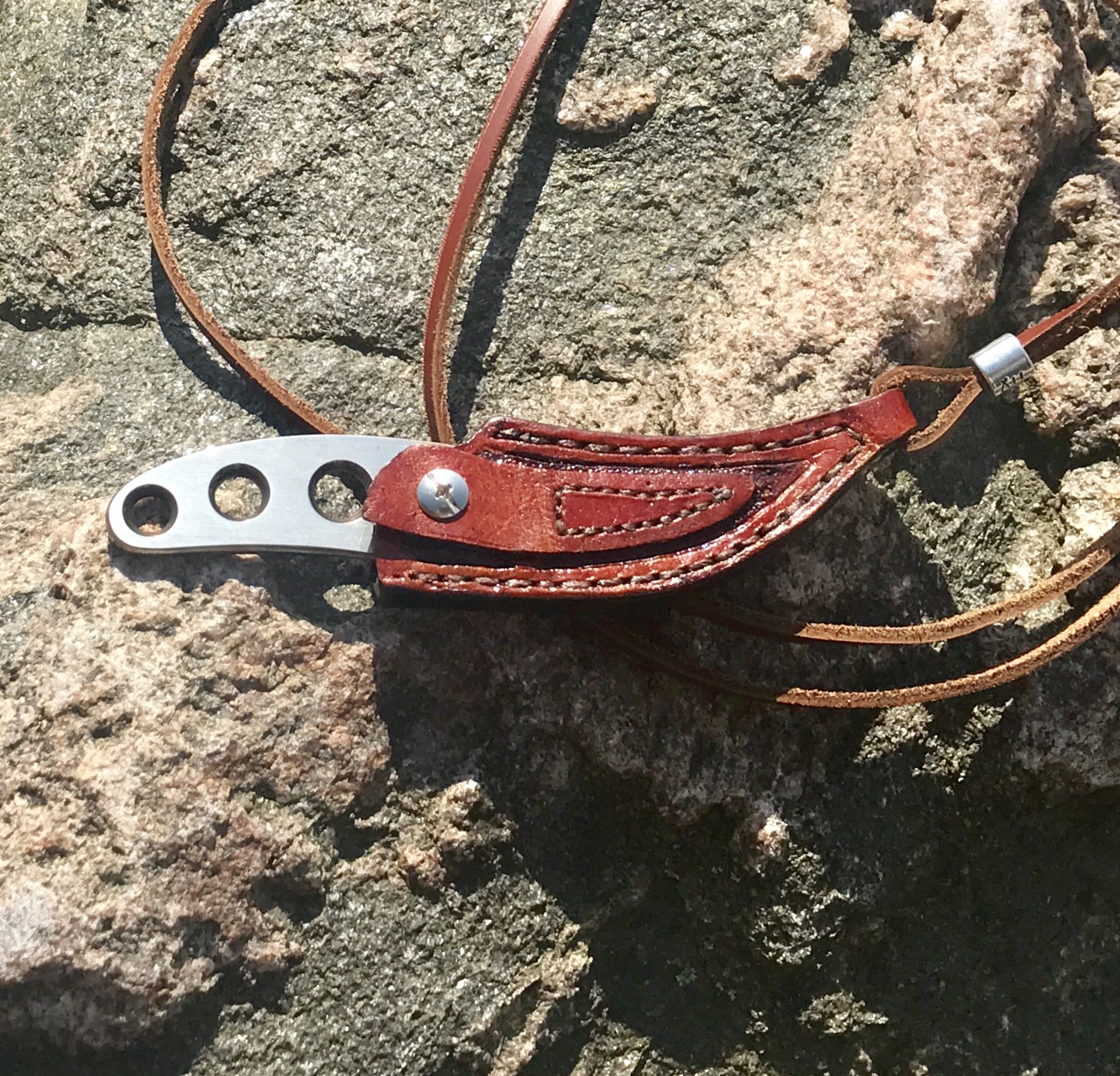

:hi: Dar vienas toks pat, kaip ir ankstesni, tik finišas kitoks
Nr.: 43

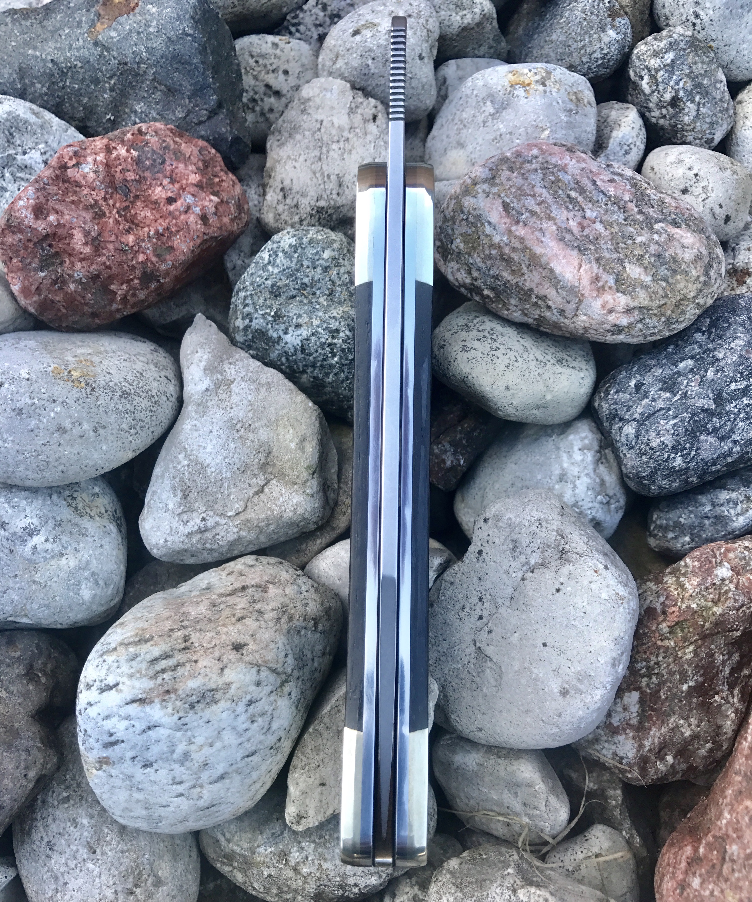

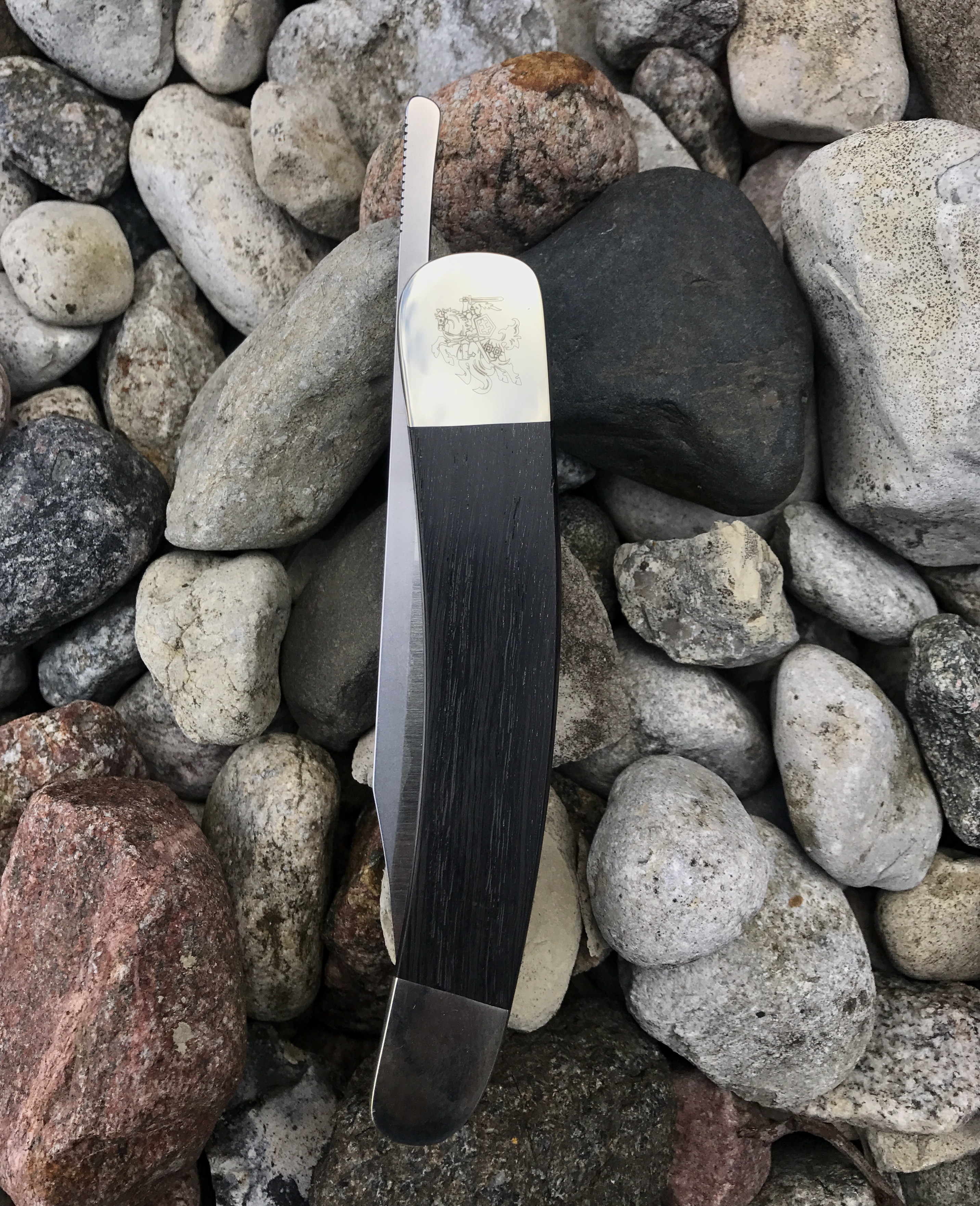

StandartinėParašytas: 2018-04-19- 22:01
:hi: Čia irgi įdedu, kad eiliškumas nesugriūtų

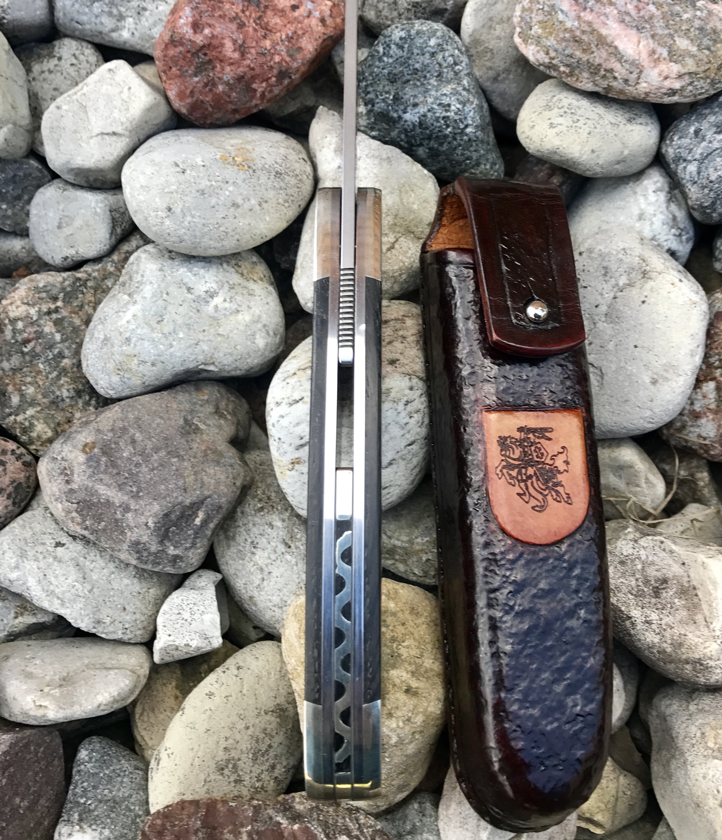

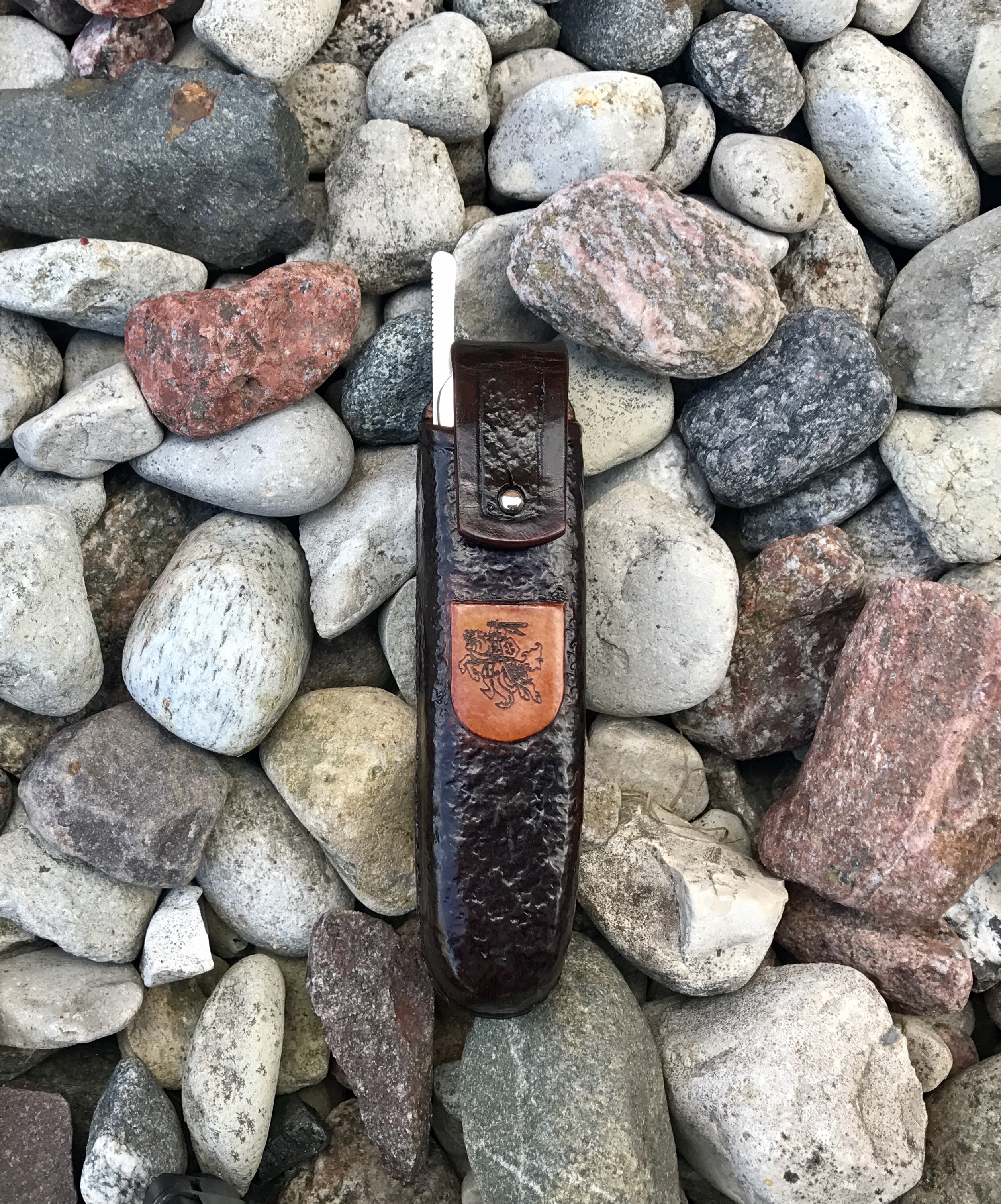

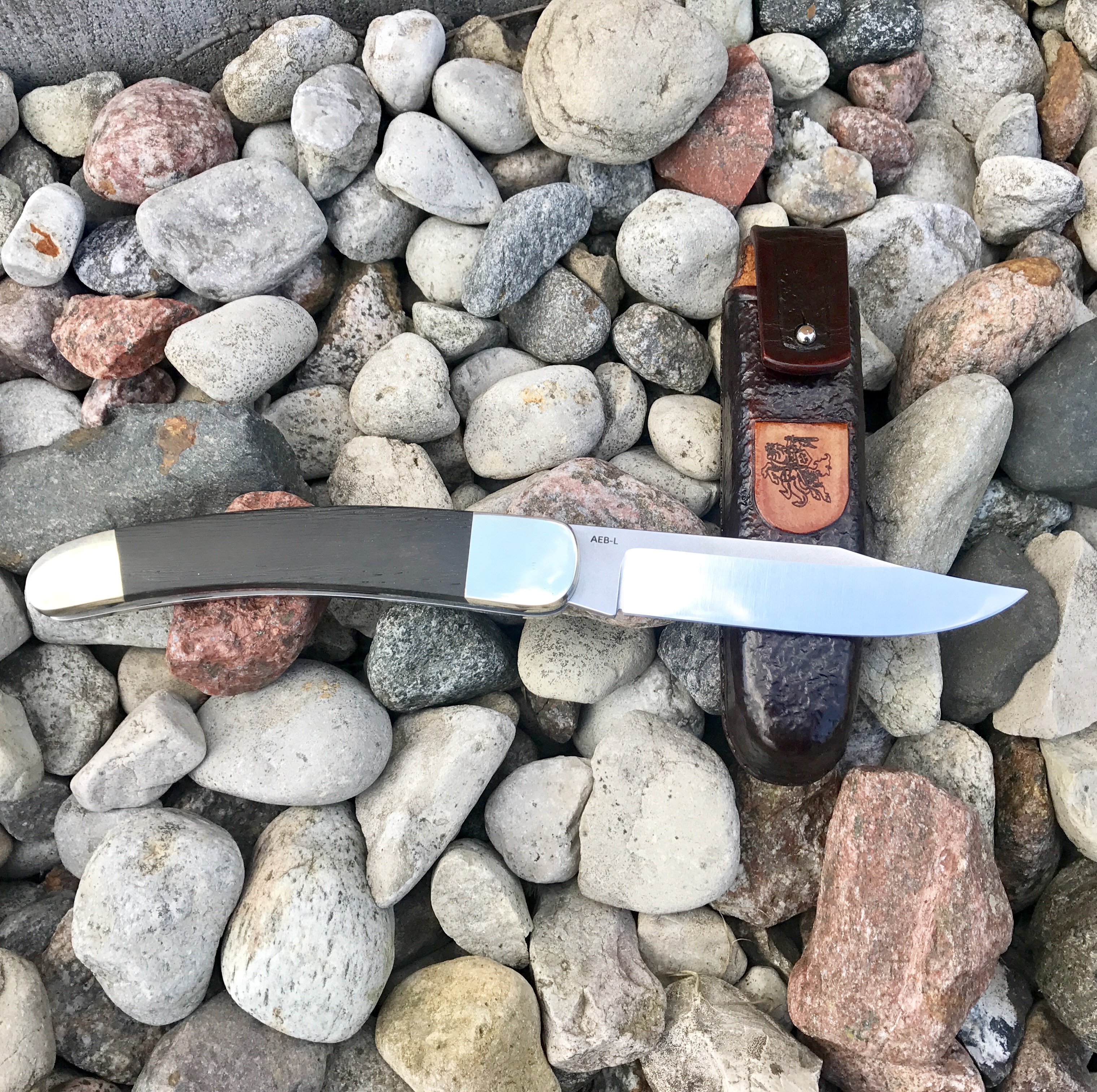

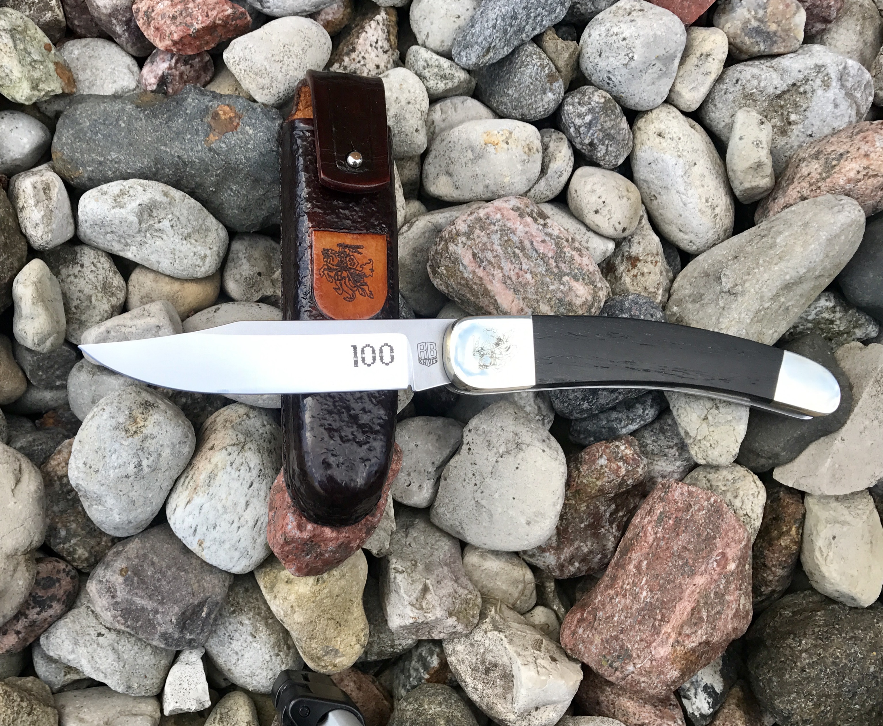

Geležtė- AEB-L, 105x21x2,9 mm. 60+ HRC, grūdino Tomas;
kriaunys- 127x21x14 mm. 440B, melchioras, stabilizuotas juodas ąžuolas ;
dėkliukas- natūrali oda.
Nr. 44
IMG_2853.JPG [ 2.48 MiB | Peržiūrėta 6911 kartus(ų) ]
IMG_2873.JPG [ 2.69 MiB | Peržiūrėta 6911 kartus(ų) ]
IMG_2859.JPG [ 2.03 MiB | Peržiūrėta 6911 kartus(ų) ]
IMG_2867.JPG [ 2.98 MiB | Peržiūrėta 6911 kartus(ų) ]
IMG_2871.JPG [ 1.56 MiB | Peržiūrėta 6911 kartus(ų) ]
IMG_2874.JPG [ 3.1 MiB | Peržiūrėta 6911 kartus(ų) ]
StandartinėParašytas: 2018-04-19- 23:52
Pranešimai: 205
Viskas dorai ir tvarkingai. Tik tas file work ant nugareles labai asocijuojasi su pakistanu . Ir butu daugiau retro jai plieno marke lygiagreciai gardai ir klema truputi pamazinta ir pakelta auksciau. Bendras vaizdas ledas.
StandartinėParašytas: 2018-04-20- 9:00
Pranešimai: 278
Atrodo gerai .Norėčiau pamatyt gyvai ir netgi paliesti šį peilį :hi:

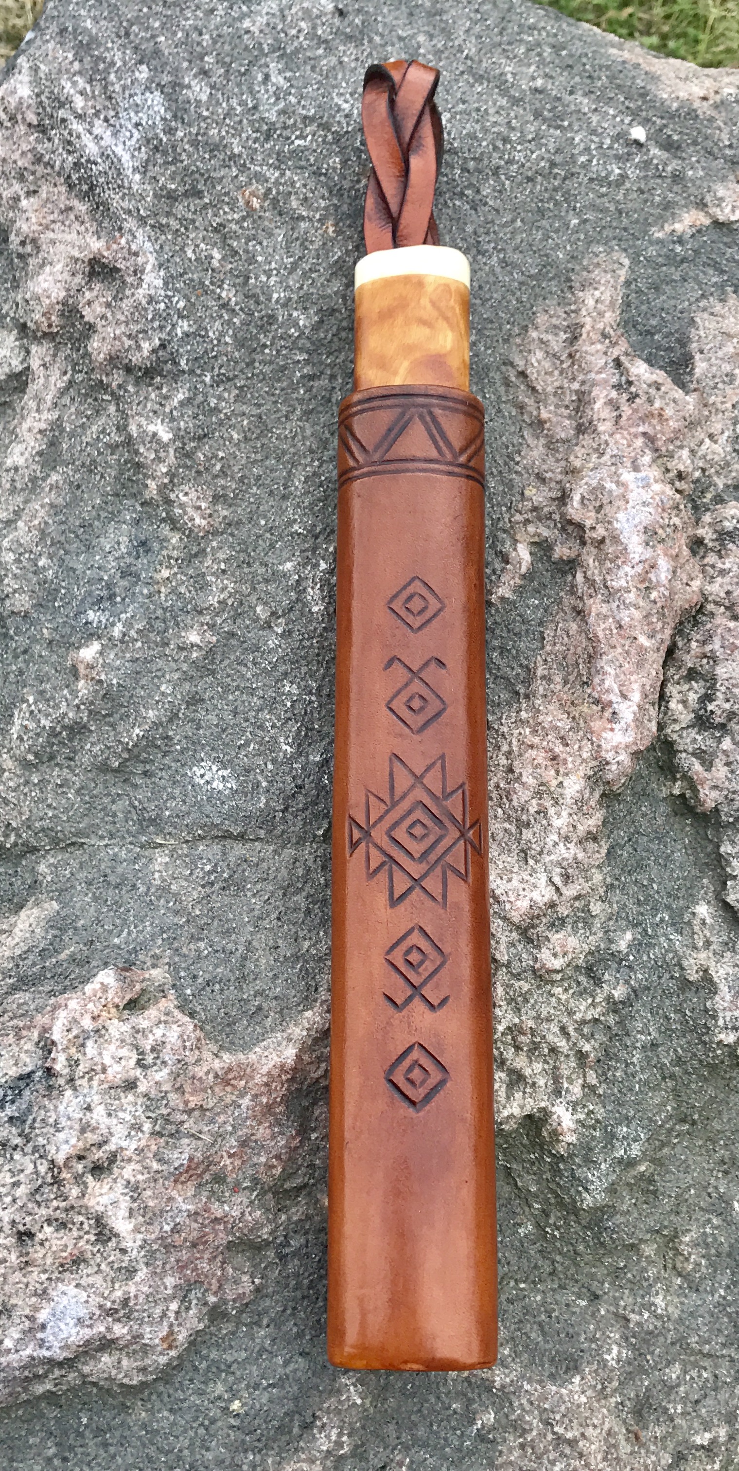

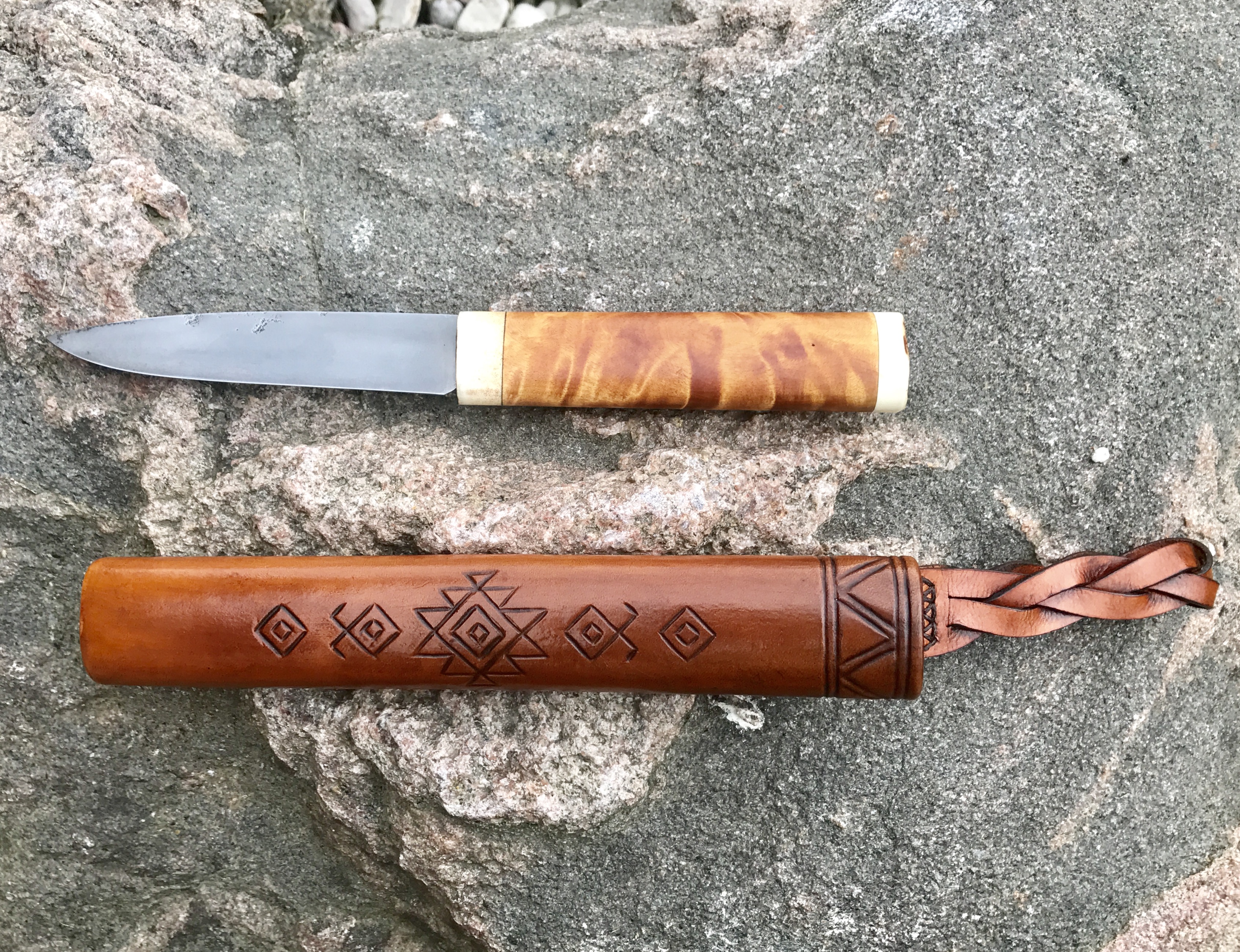

StandartinėParašytas: 2018-05-16- 19:20

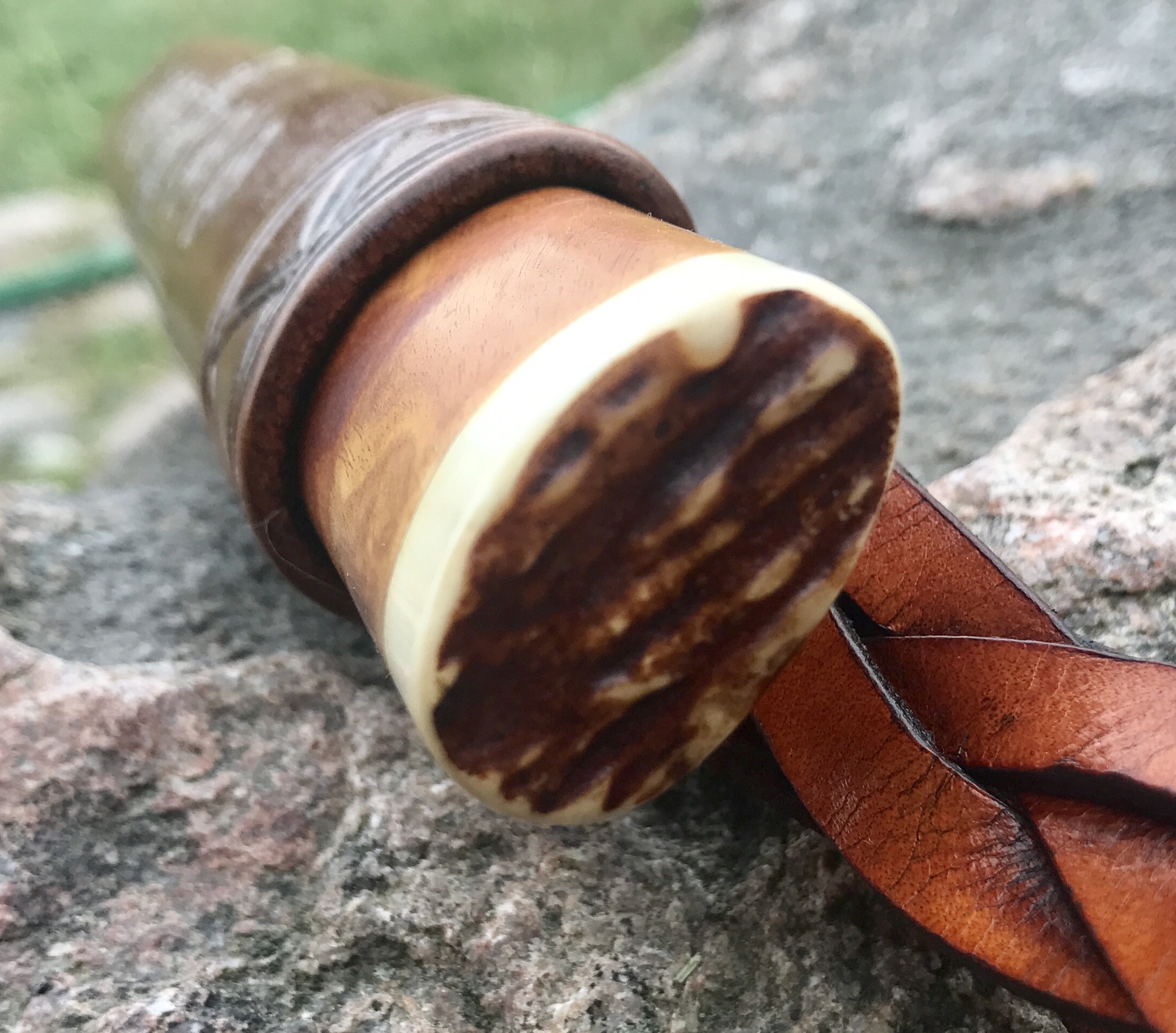

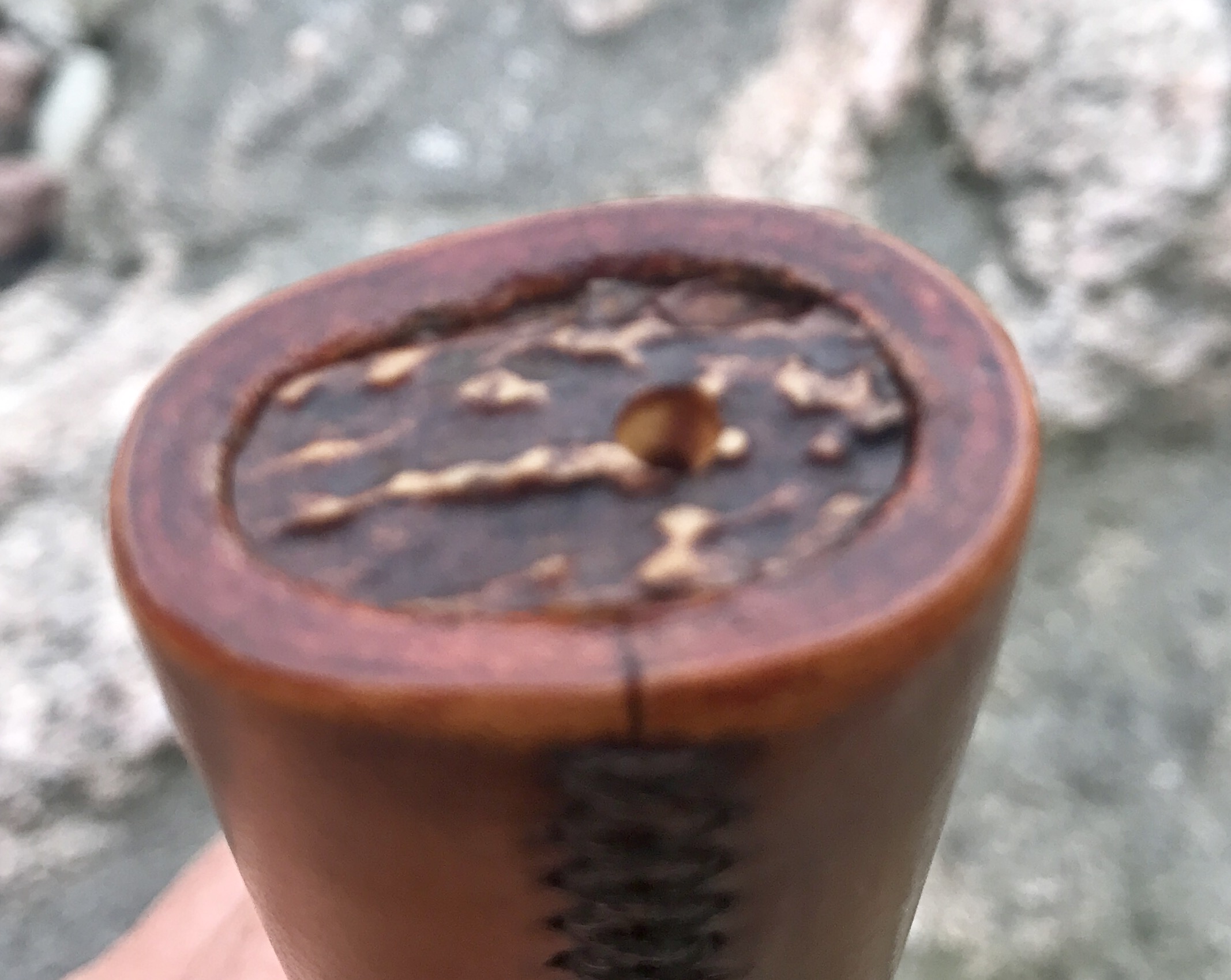

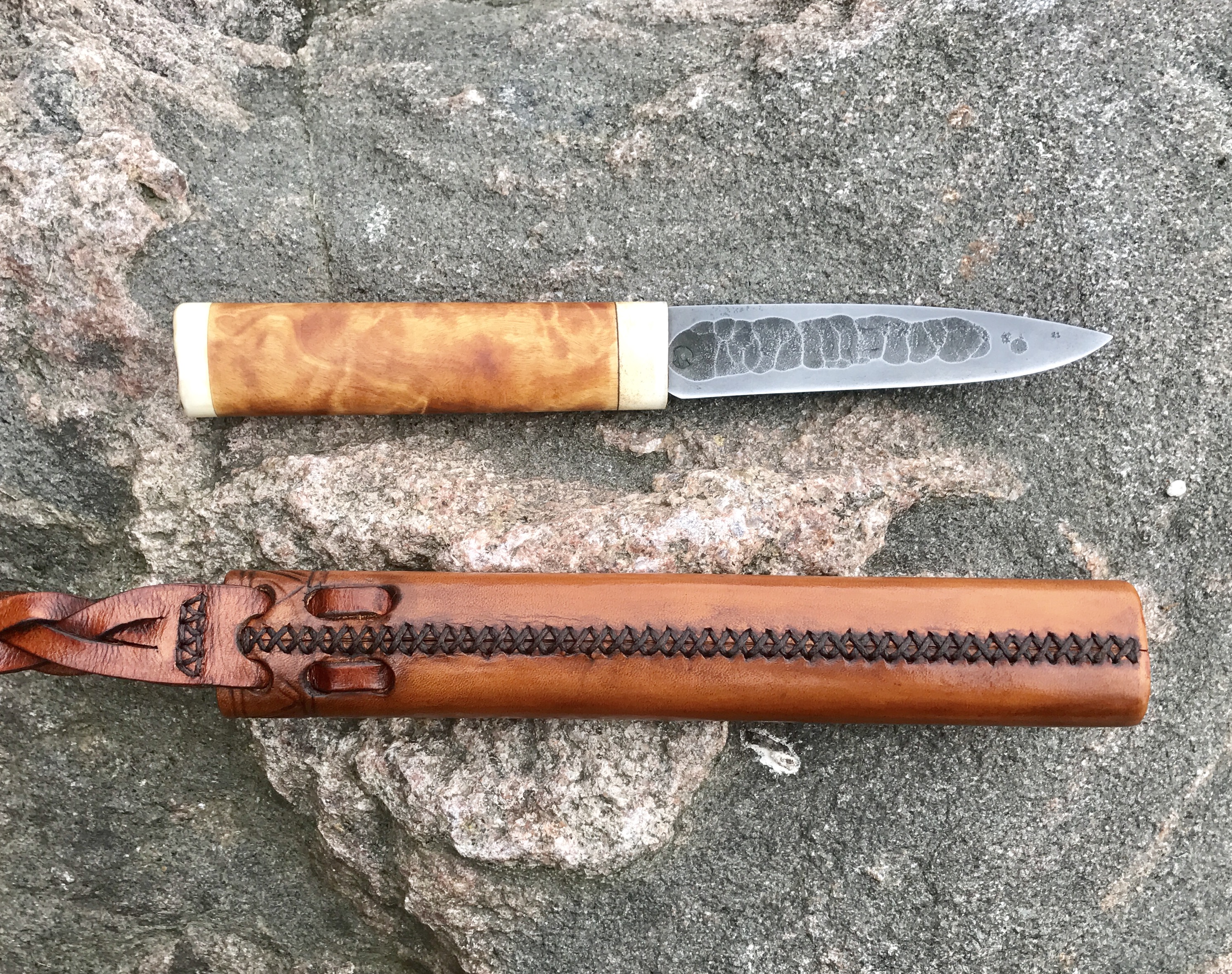

:hi: Pagaliau prisiruošiau aprengti Kęstučio kaltą jakuto geležtę. Taigi, mano jakuto "interpretacija" :) :
Geležtė kalta Kestutis ply, plienas ШХ15, 114x24x4 mm,kietumo nežinau
Kotas beržo gumbas ir briedžio ragas, bendras peilio ilgis 235 mm.
Dėklas augalinio raugimo oda, medinis įdėklas ir briedžio ragas.
Nr. 45
IMG_2911.JPG [ 3.09 MiB | Peržiūrėta 6677 kartus(ų) ]
IMG_2912.JPG [ 2.99 MiB | Peržiūrėta 6677 kartus(ų) ]
IMG_2915.JPG [ 1.82 MiB | Peržiūrėta 6677 kartus(ų) ]
IMG_2916.JPG [ 746.06 KiB | Peržiūrėta 6677 kartus(ų) ]
IMG_2917.JPG [ 473.04 KiB | Peržiūrėta 6677 kartus(ų) ]
Beje, geležčių tai visa krūva buvo nukalta, o kiti jakutai kur? :E
StandartinėParašytas: 2018-05-16- 22:30
Šiaip viskas būtų gerai, +1 tik geležtė "aukštyn žiūri". ;)
StandartinėParašytas: 2018-05-16- 22:36
Pranešimai: 61
Nelabai apie „vienpusio“ nuolydžio subtilybes suprantu, bet ar pagal nuolydžius ne kairiarankiui skirtas peilis?
StandartinėParašytas: 2018-05-16- 22:47
SaMaras rašė:
Čia kaip pažiūrėsi: jeigu naudoti peilį europietiškai - geležtė "kairiarankiui", jeigu jakutiškai - "dešiniarankiui". ;)
StandartinėParašytas: 2018-05-16- 22:59
Pranešimai: 61
SaMaras rašė:
Jei žiūrėt europietiškai, tai peilis kreivai užgaląstas.. o kaip jakutai jį laiko ar į jį žiūri?
StandartinėParašytas: 2018-05-17- 21:59
Gana įdomiai kotas iš beržo gumbo prieš šviesą spalvą keičia
StandartinėParašytas: 2018-05-17- 22:14
Nerukau rašė:
