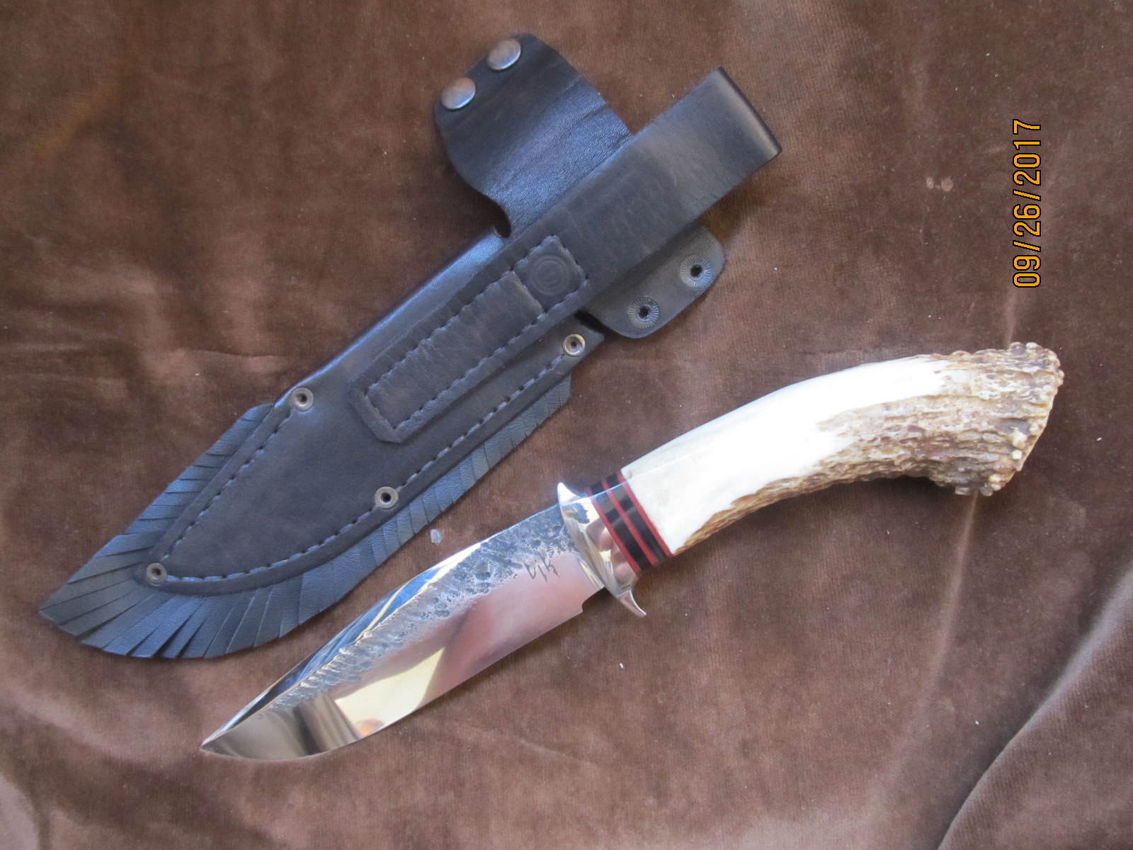

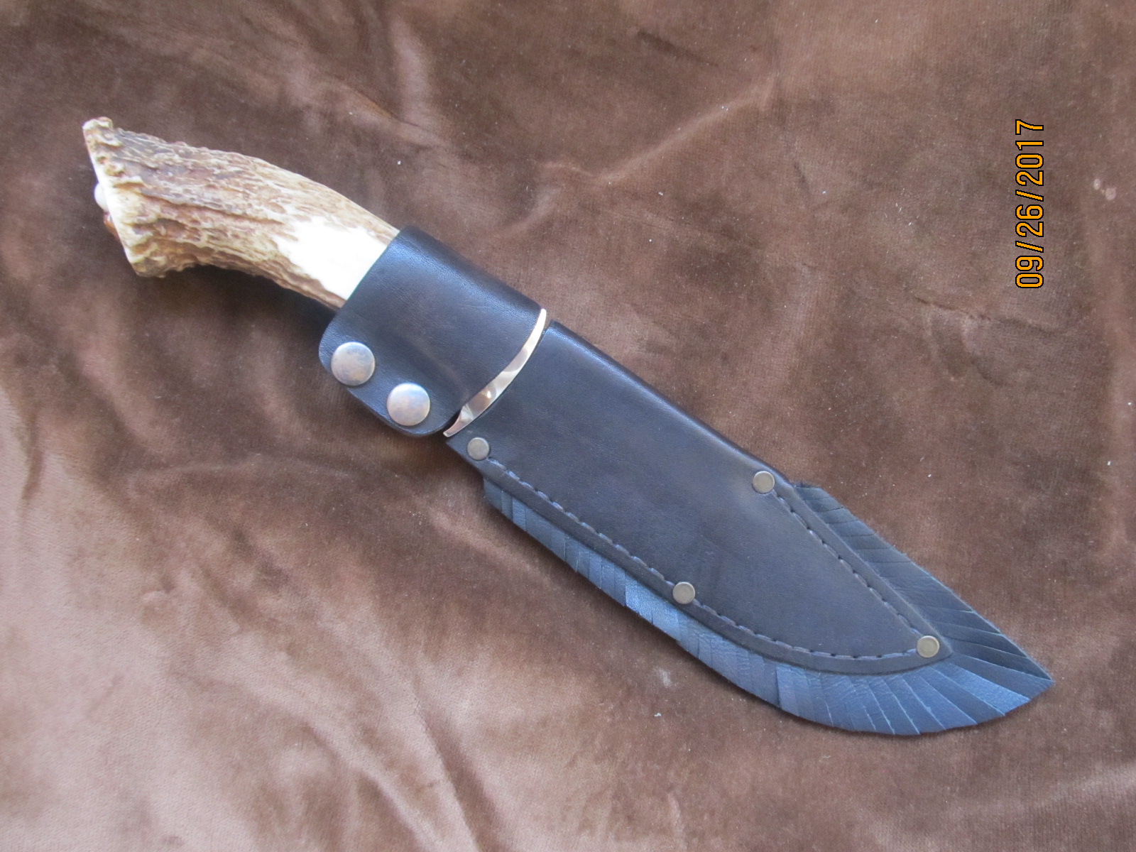

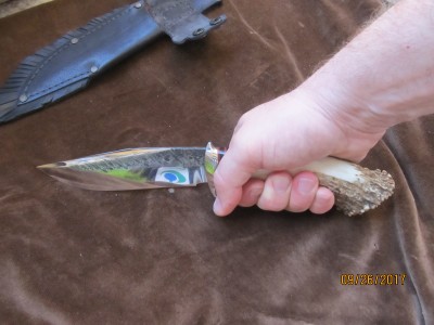

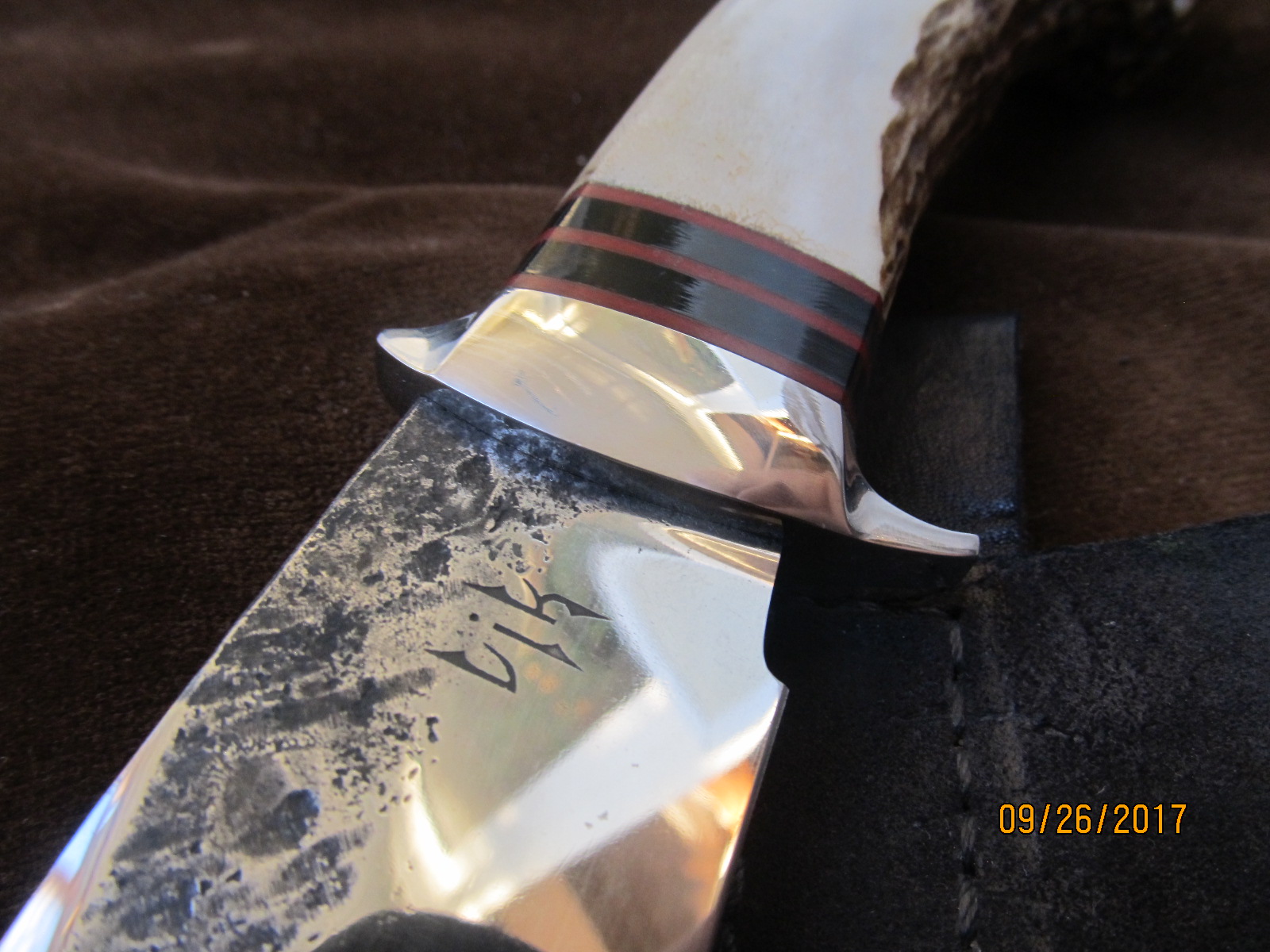

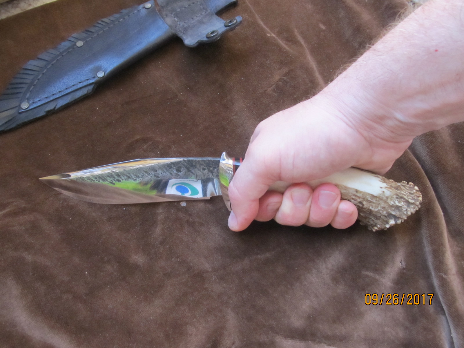

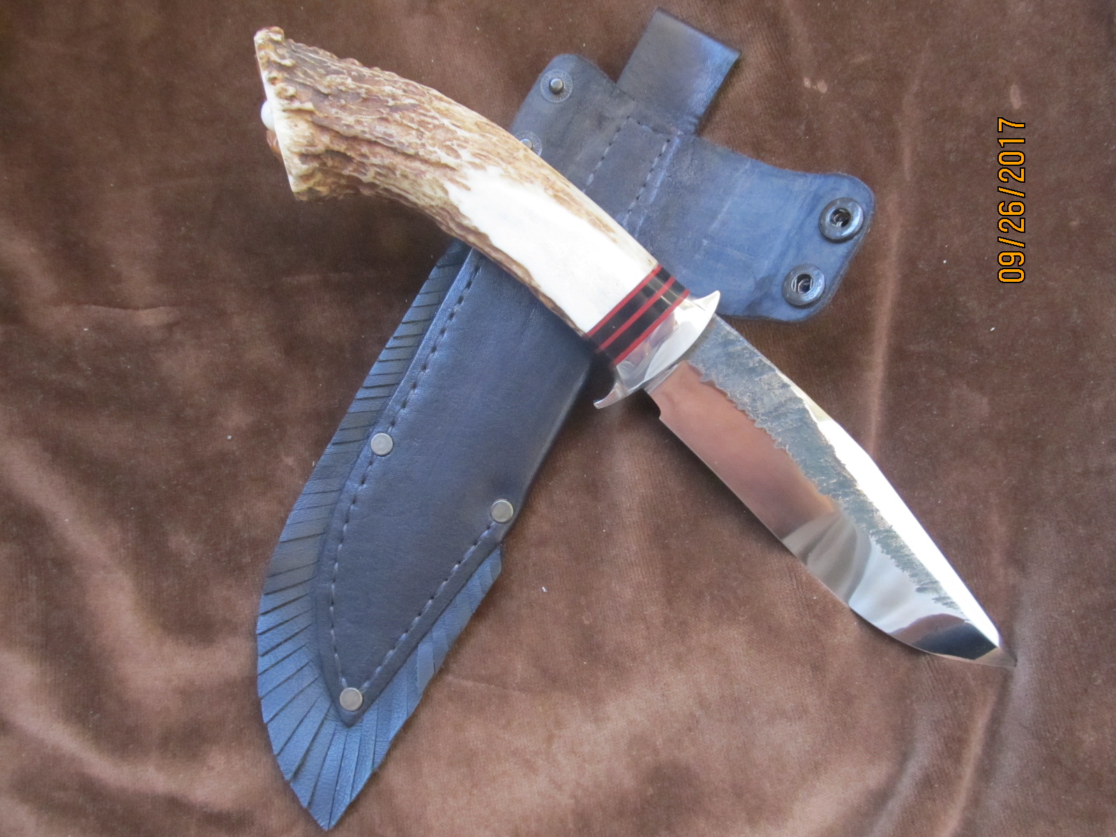

Labas visiems. Užbaigtas dar vienas peilis šiais metais.
"Bowie" peilis buvo kaip prototipas: ШХ15, nerud. plienas, fibra, karvės ragas, briedžio ragas ir šiek tiek mamuto ilties. Geležtė 140x35x3.5 mm., kietumas ~59 HRC, bendras ilgis 287 mm. Odinis dėklas.

Nežinau kodėl, bet rankena atrodo labai patogi :-) Pats peilis, toks... "primal" :-) Įdomu būtų rankoj palaikyt.

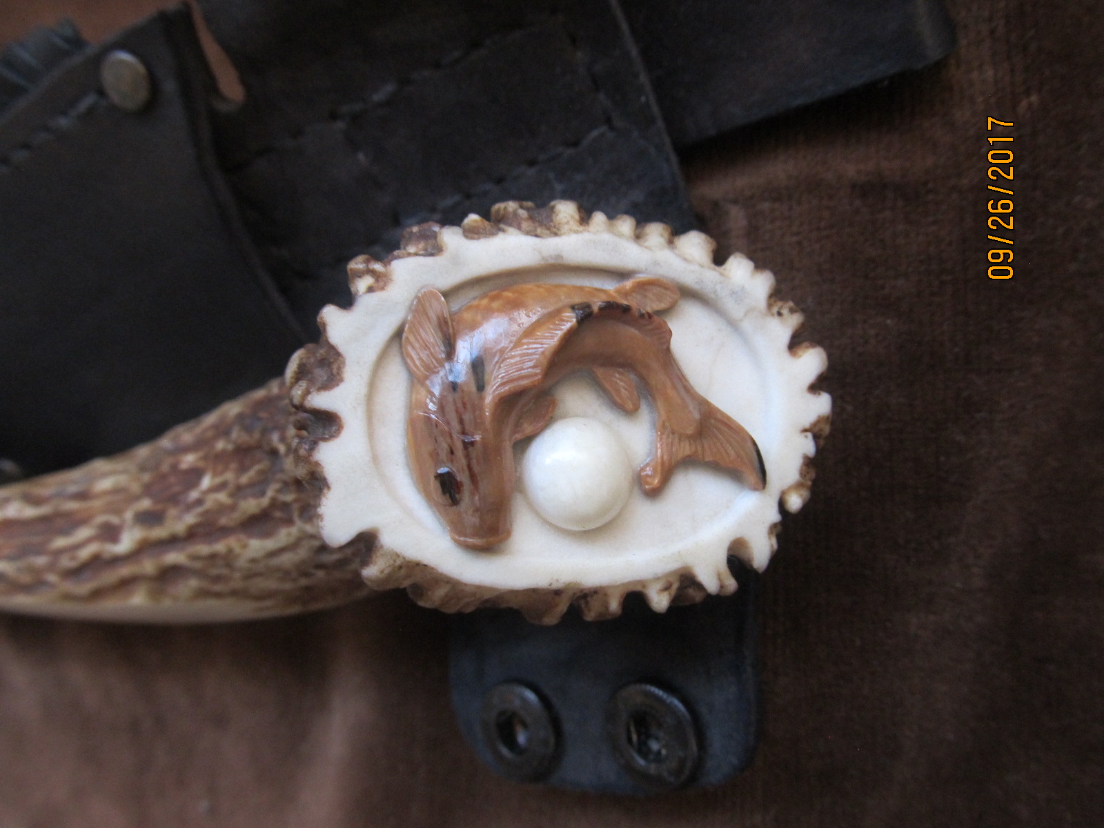

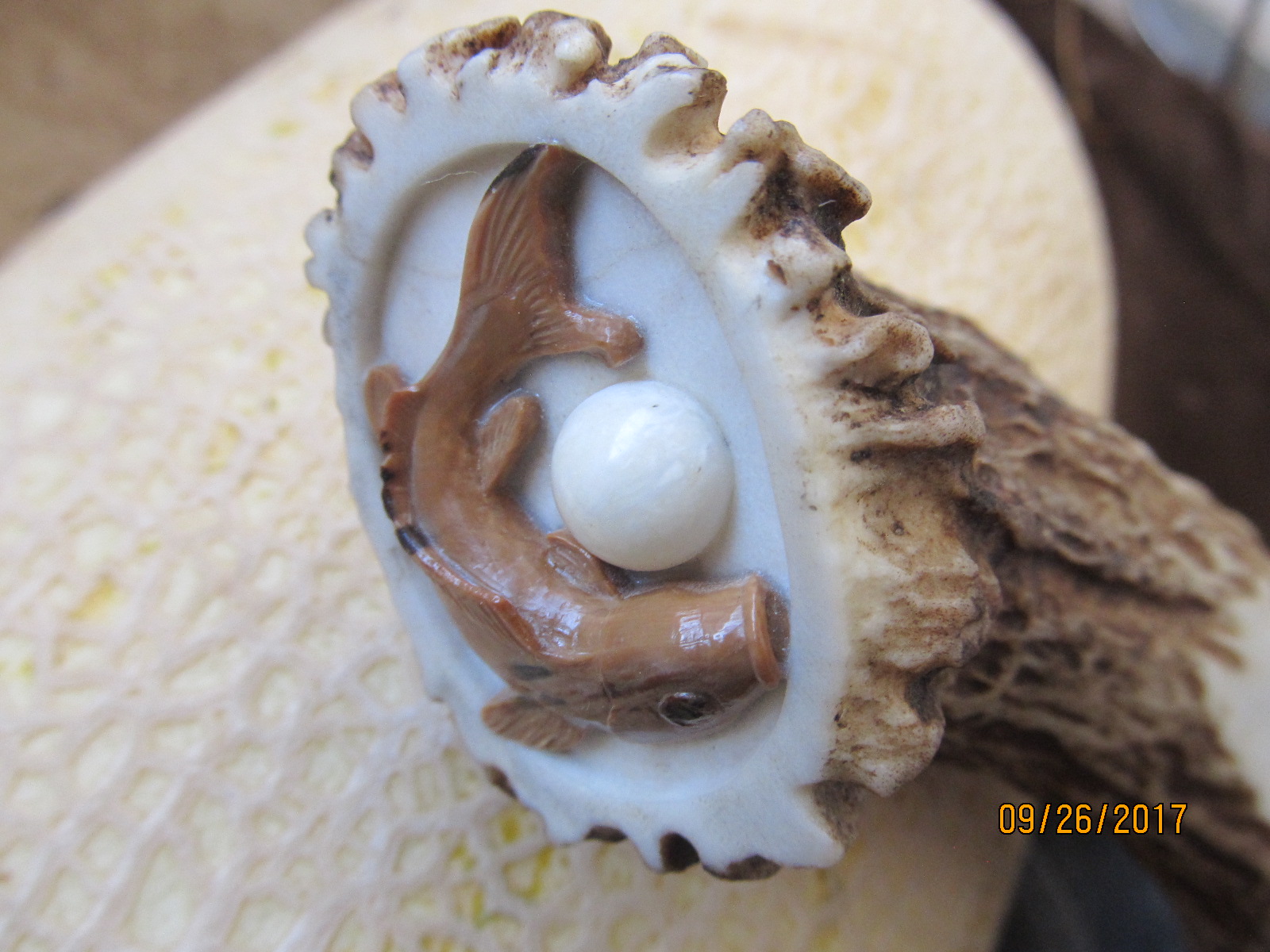

O kokios veisles zuviokas, kurs daugiau vargo kainavo nei visas peilis :/
 Pranešimo tema: Re: Vik_Tor galerija
StandartinėParašytas: 2017-10-08- 23:09
Giedriau,zuvys veisliu neturi XD

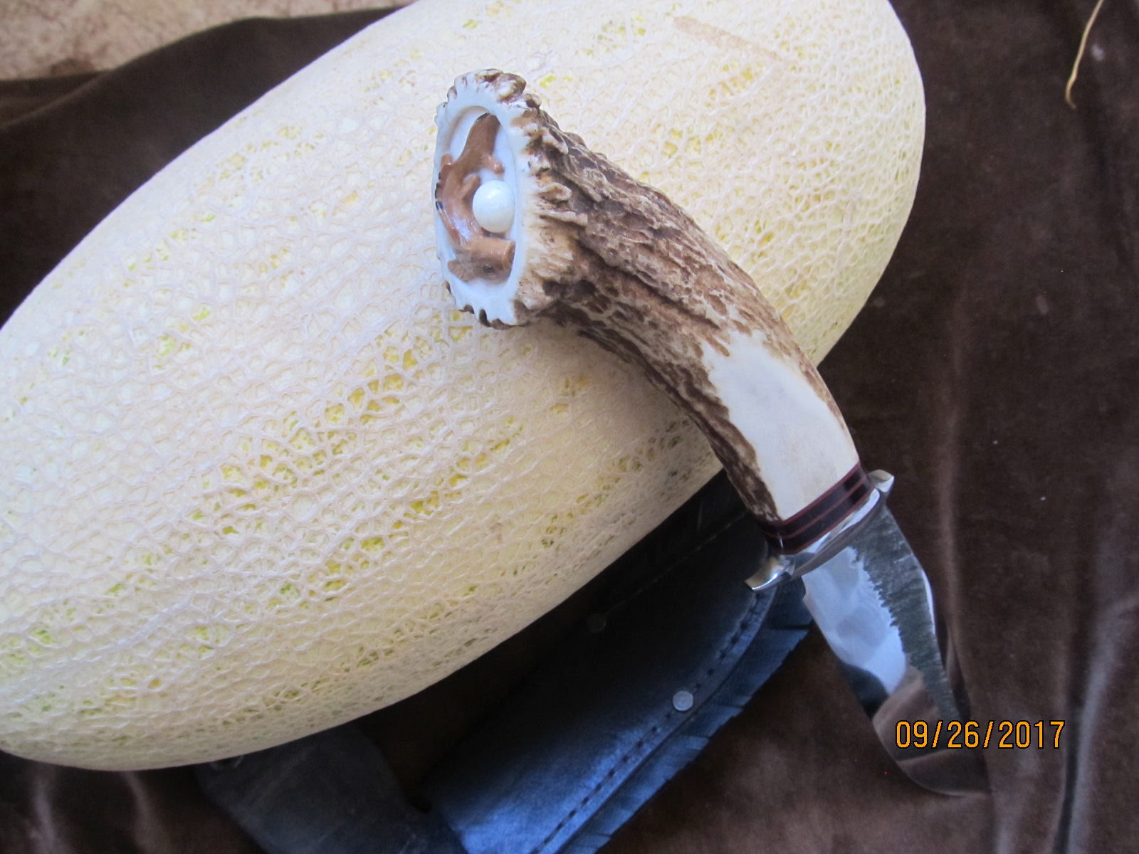

Šiek tiek prieštaringas peilis, paprasta geležtė ir raginis kotas, bet japoniškas motyvas ant koto baigoje (mamuto japoniškas karpis ir vėplio ilties perlas).

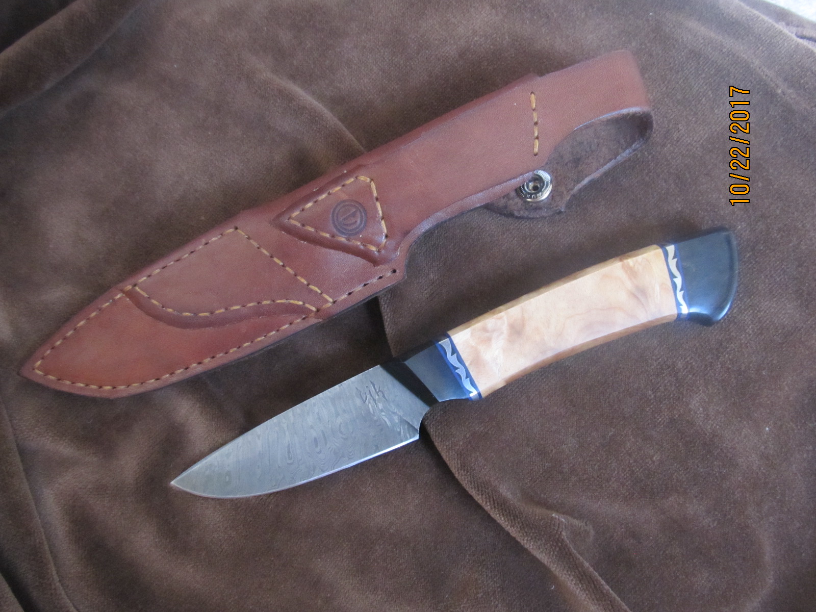

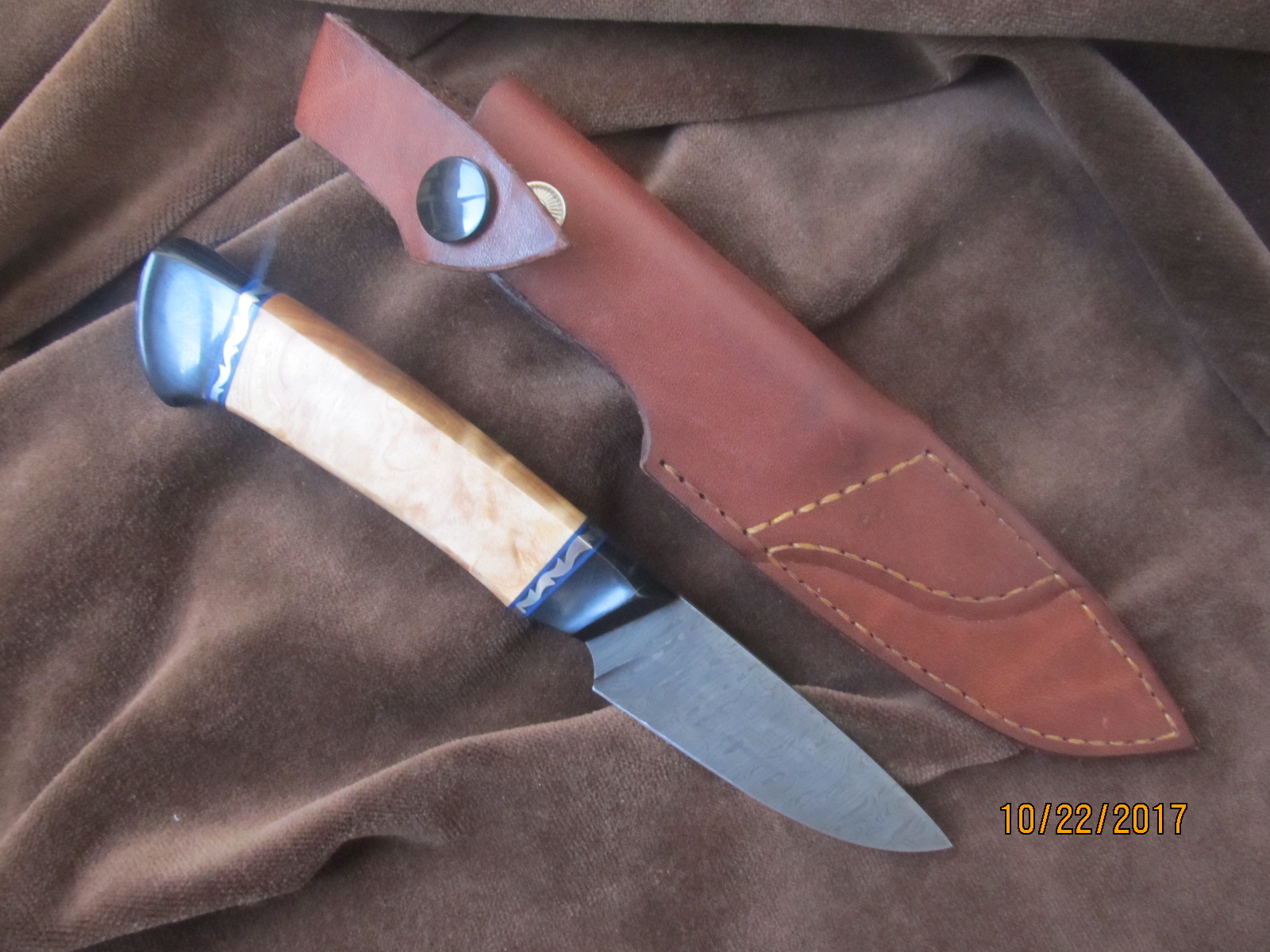

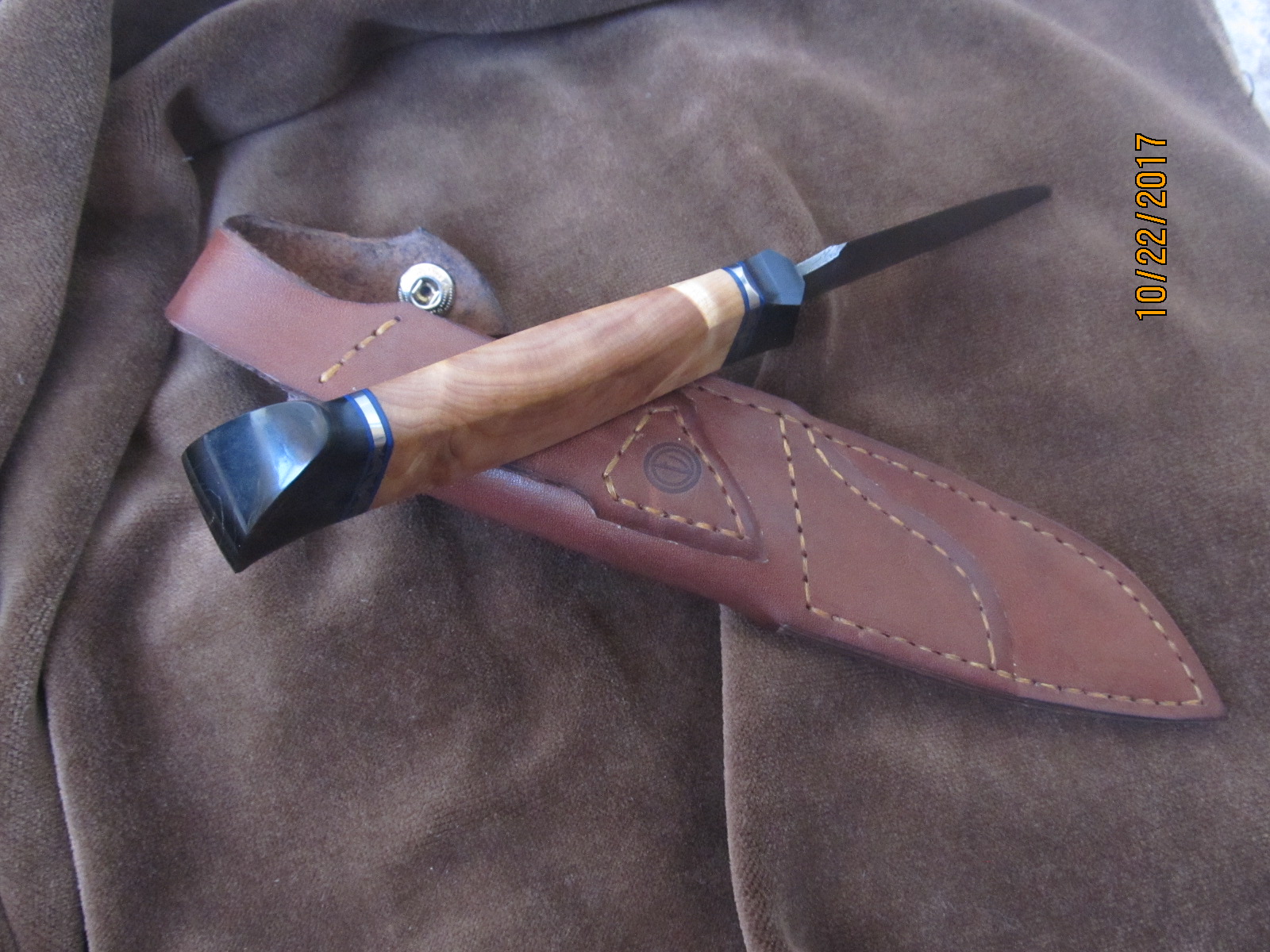

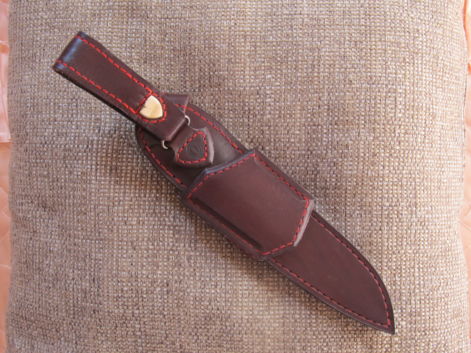

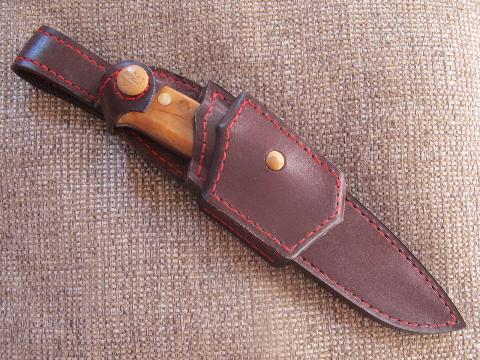

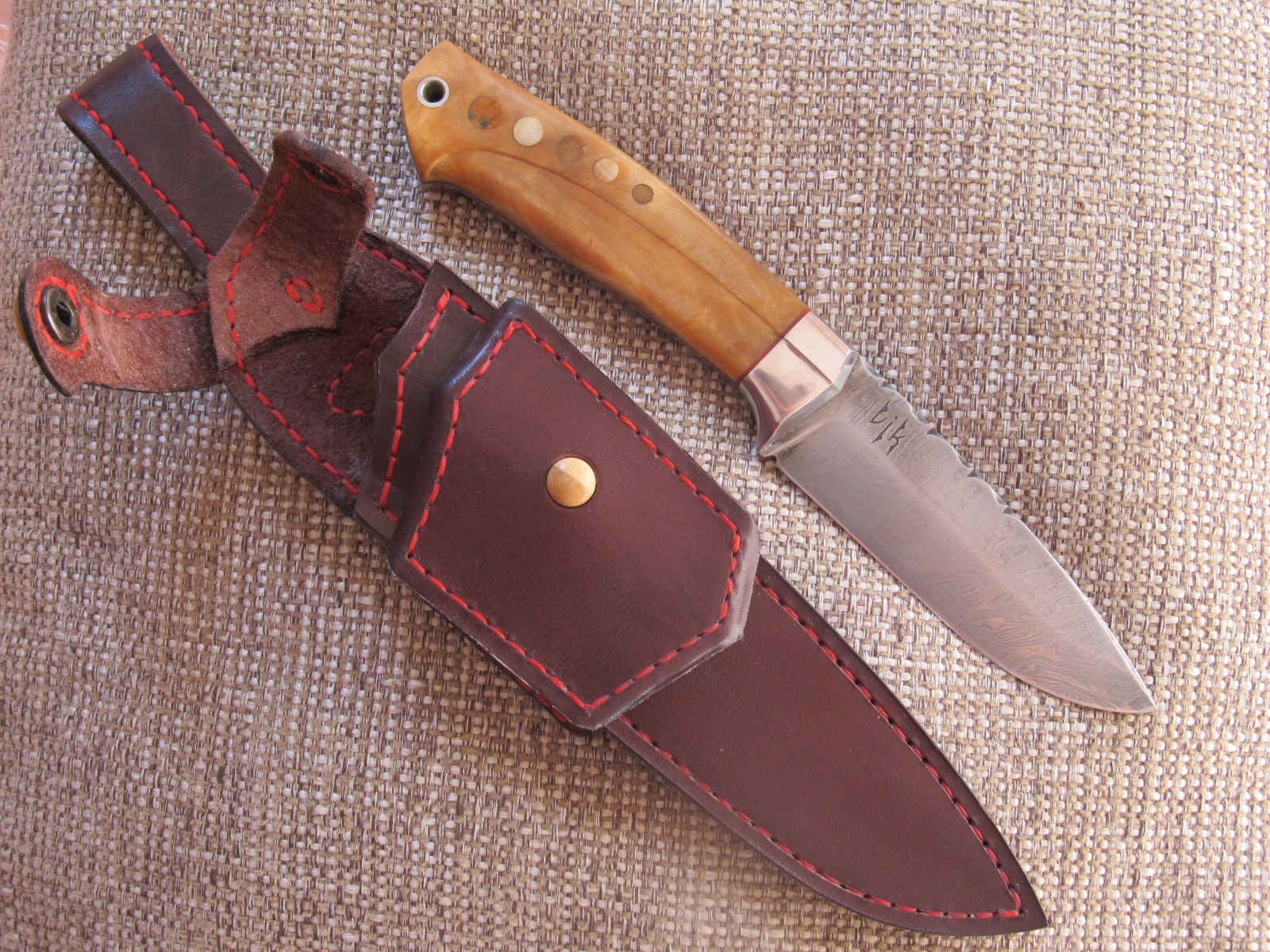

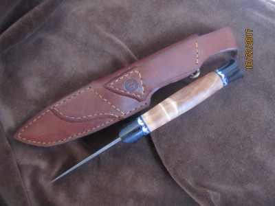

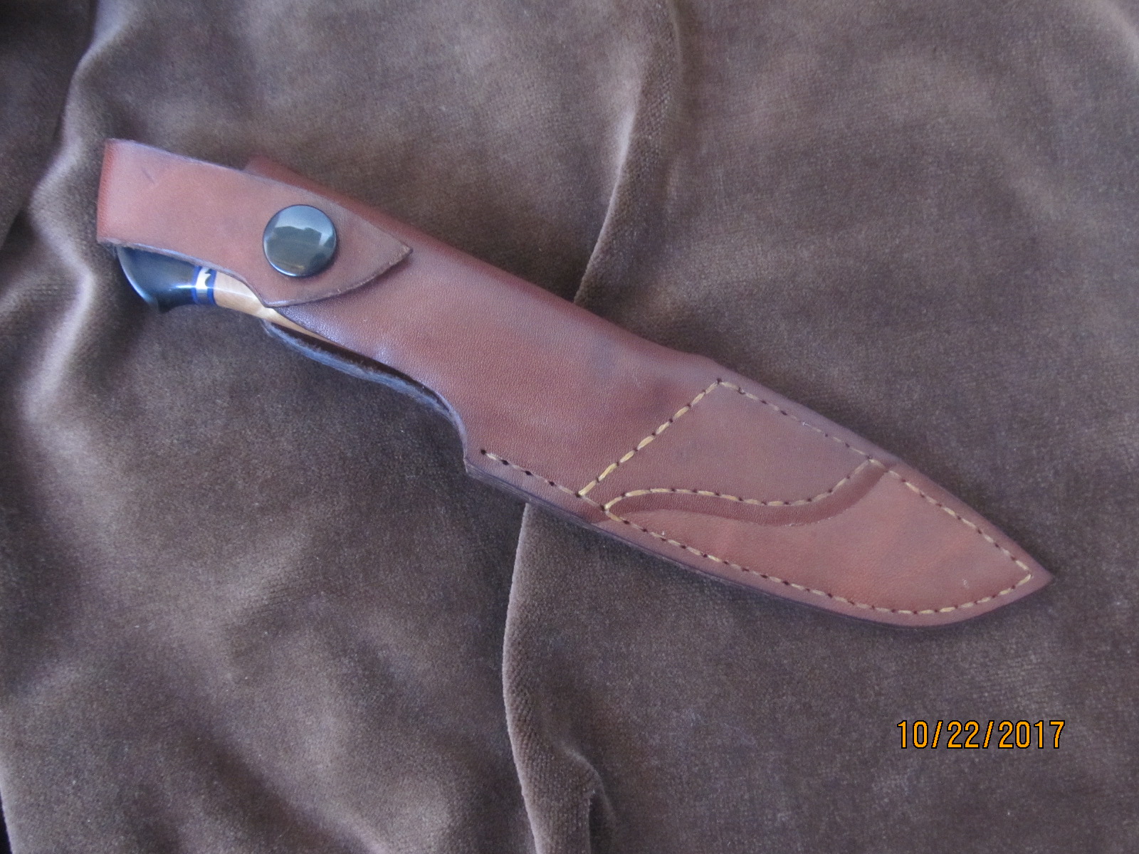

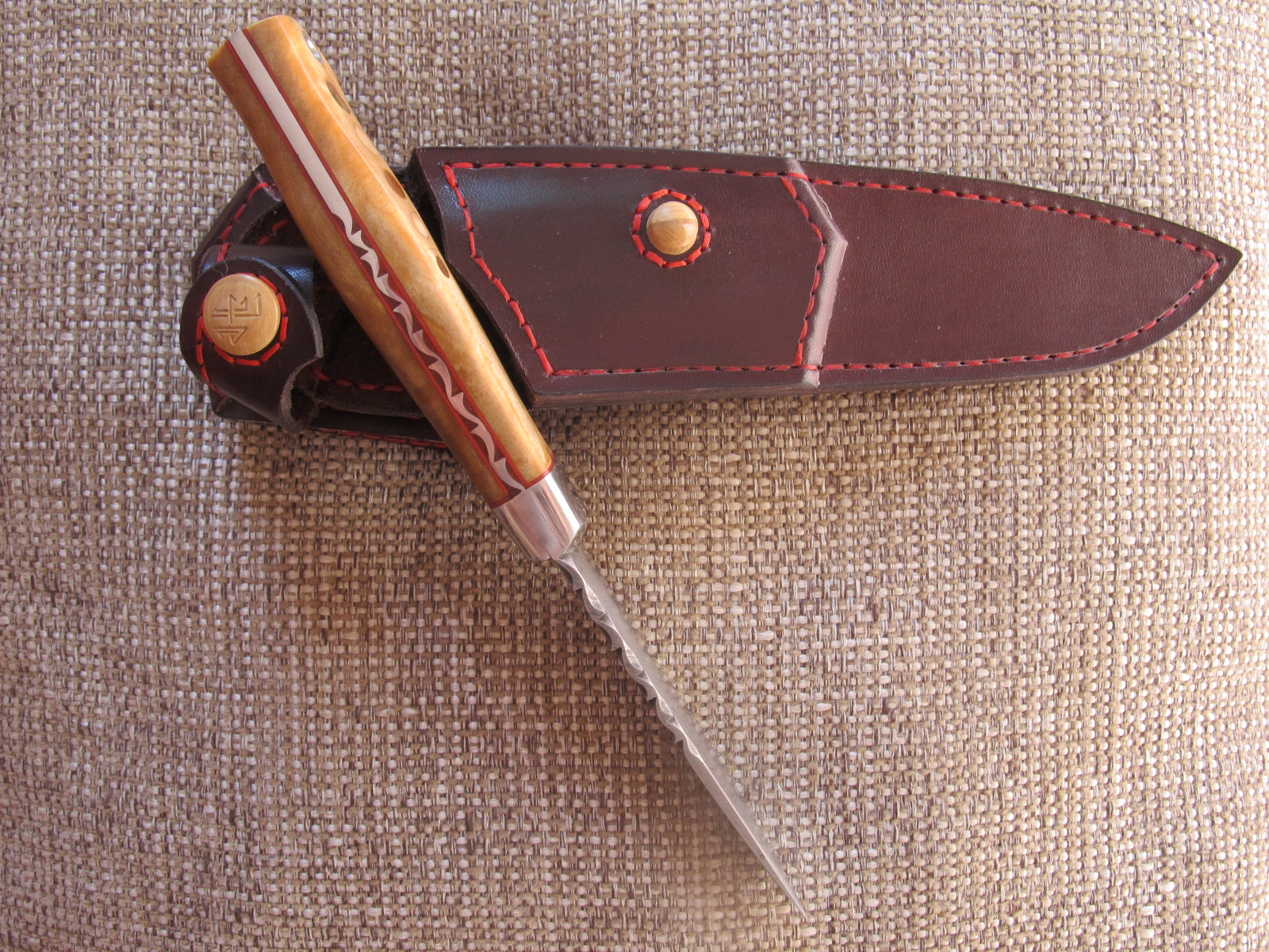

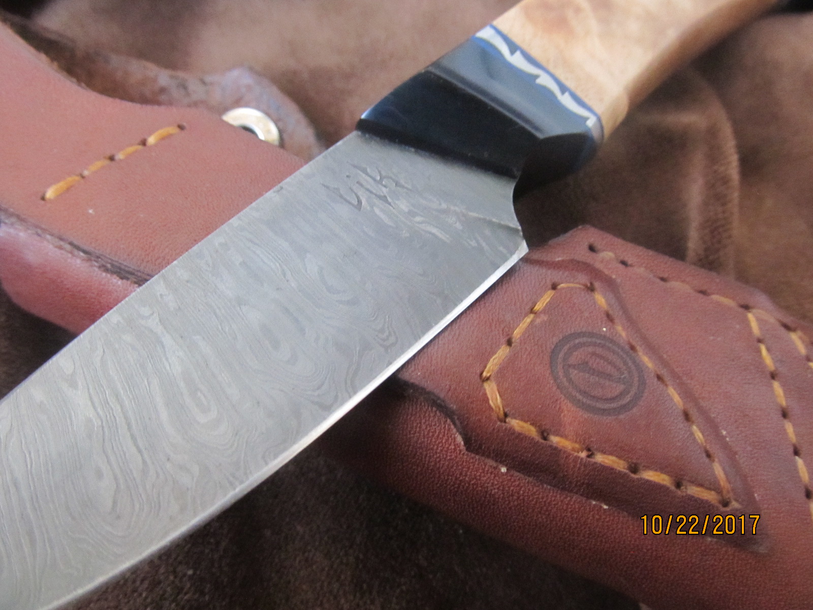

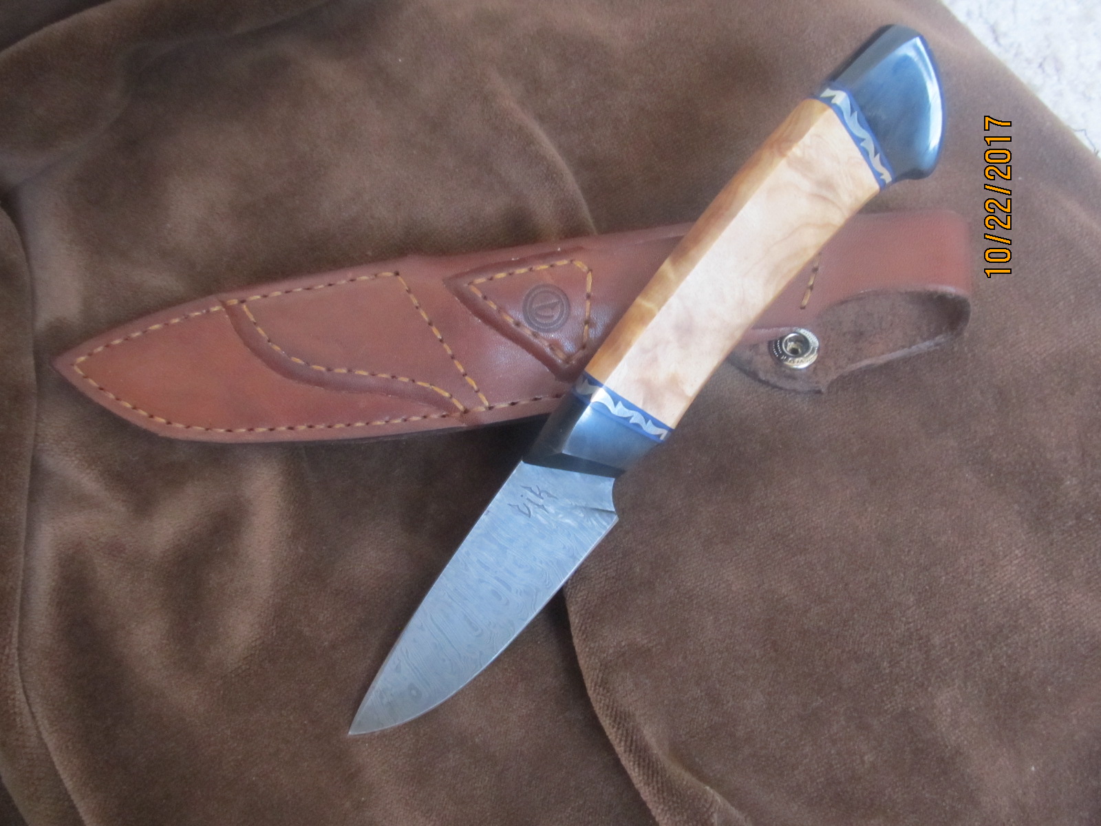

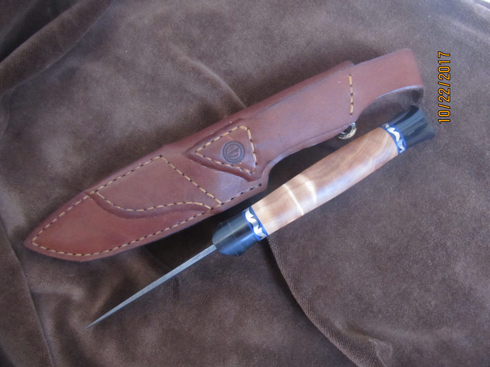

Dar vienas peiliukas baigtas ("Dovana"). Geležtė 83x28x2,8 mm., damaskas, kietumas ~60 HRC. Rankena – buivolo ragas, beržo gumbas, melchioras ir fibra. Bendras ilgis 211 mm. Ir kaip visada odinis dėklas.

Įdomus sprendimas su makšties konstrukcija. +1
StandartinėParašytas: 2017-10-23- 22:51
Liuks,tik mano subjektyvia nuomone rankena siek tiek per ilga geleztes atzvilgiu.Jauciasi vizualus disbalansas.Jei neklystu rankenos ilgis 128 mm,kas is principo nera daug,bet kadangi gelezte gan trumpa(83 mm) tai bent jau man ir jauciamas tas disbalansas.Kiek suprantu prie melchioro intarpo teko dazyti eboksidine derva,kuo jei nepaslaptis?
StandartinėParašytas: 2017-10-24- 12:24
Pranešimai: 150
Miestas: Visaginas
Taip, ašmenys yra per trumpi. Aš sukūriau pilną rankeną (полноценную рукоять) prie trumpo ašmens. Grožis ir proporcijos buvo antrinės.
Siekiant sumažinti nešvarumus, ertmė pilna spalvoto klijais.

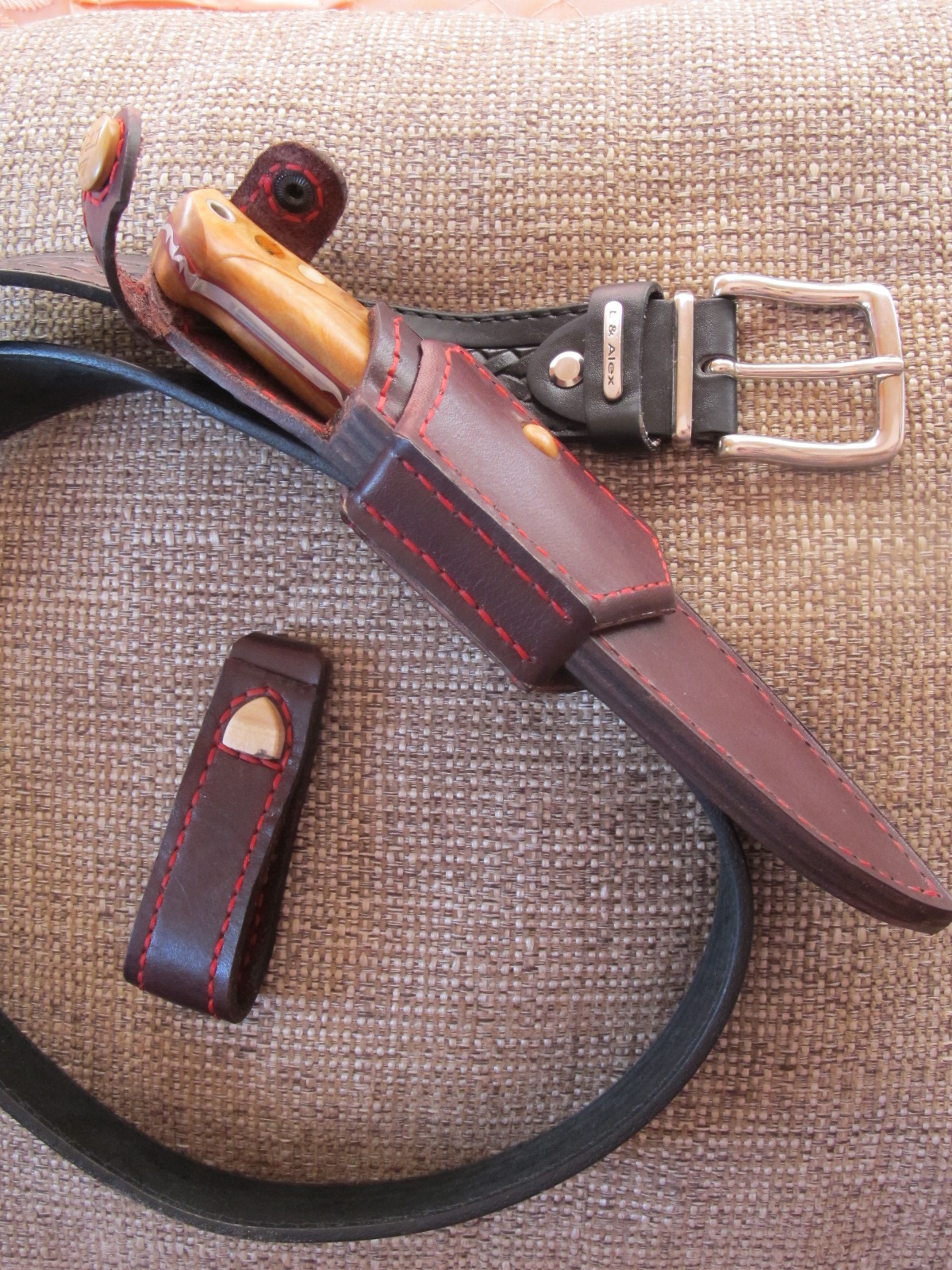

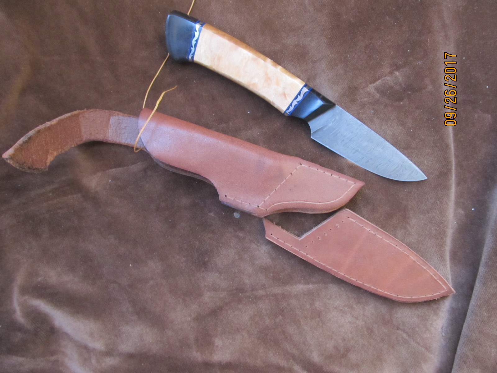

Jei kas domina...

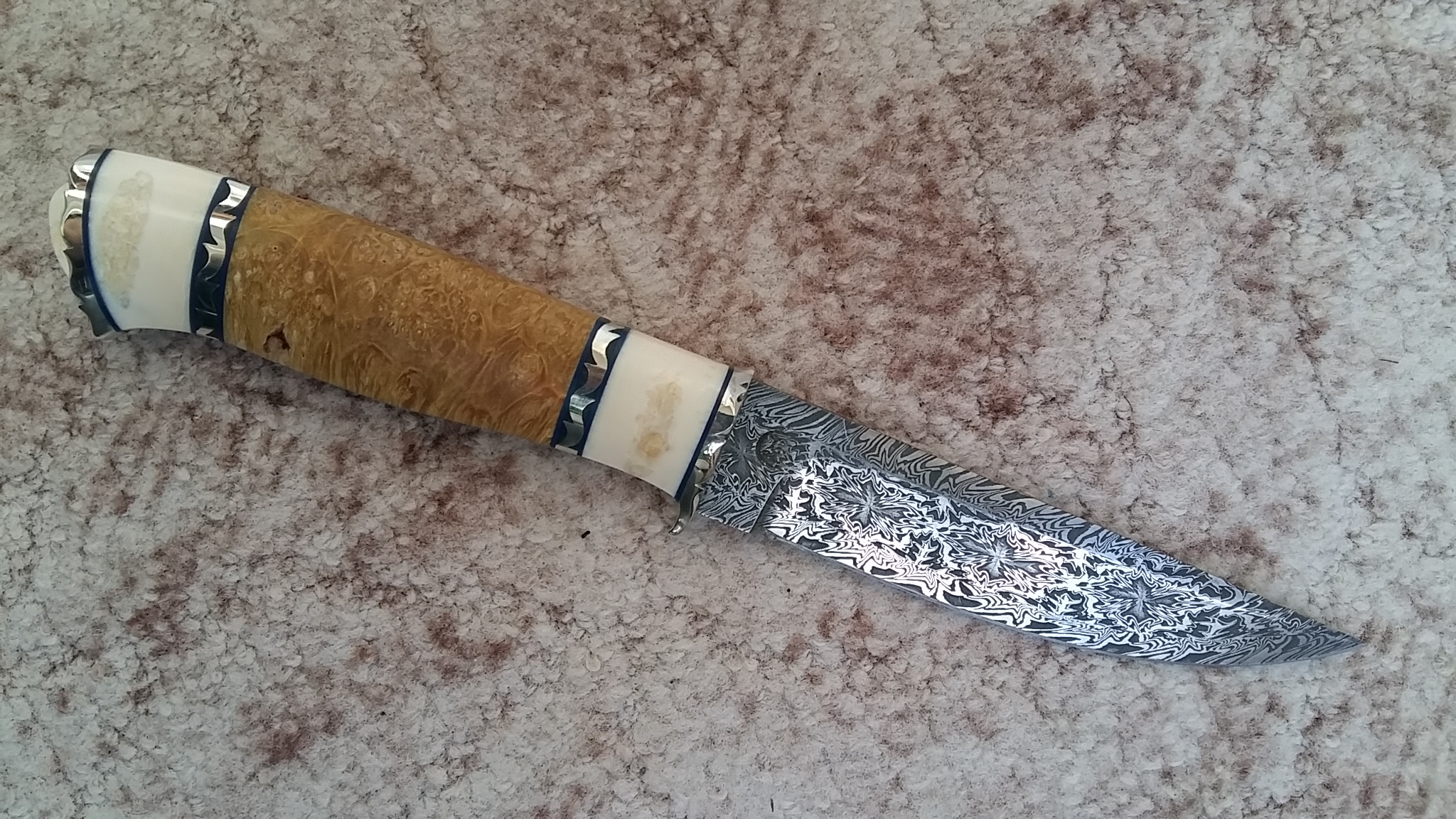

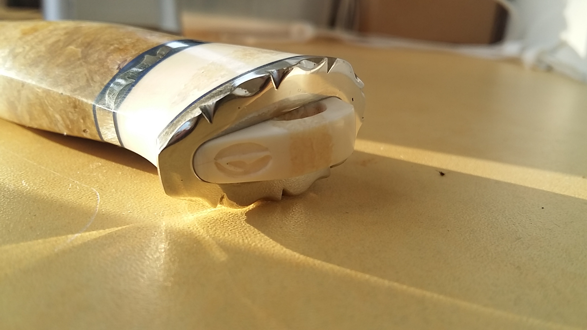

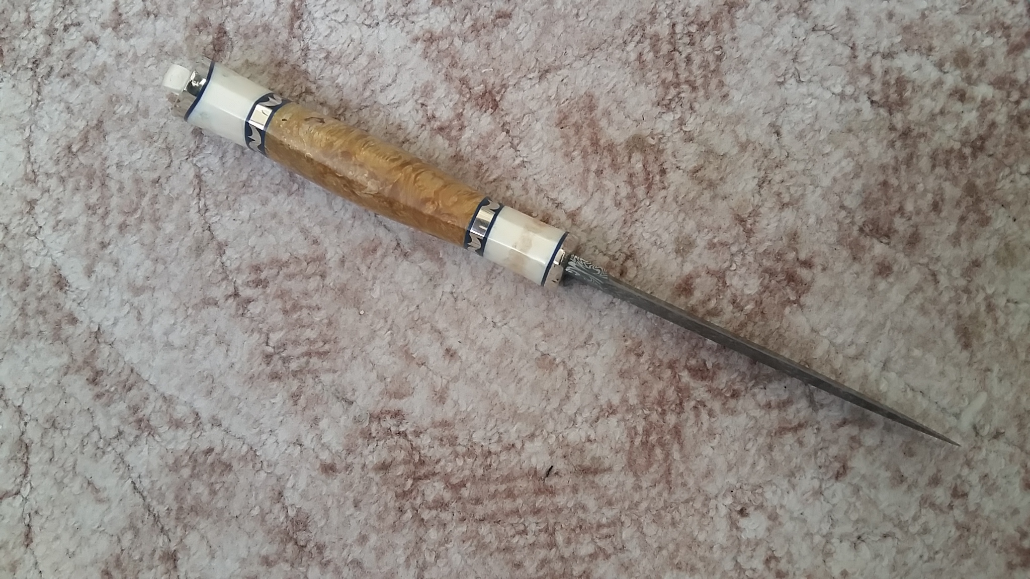

Geležtė 133x27x4,5 mm., autorius - Grigorij Verižnikov (Ukraina), kietumas ~60 HRC. Rankena – Melchioras, akacijos gumbas, vėplio iltis ir fibra. Bendras ilgis 233 mm.

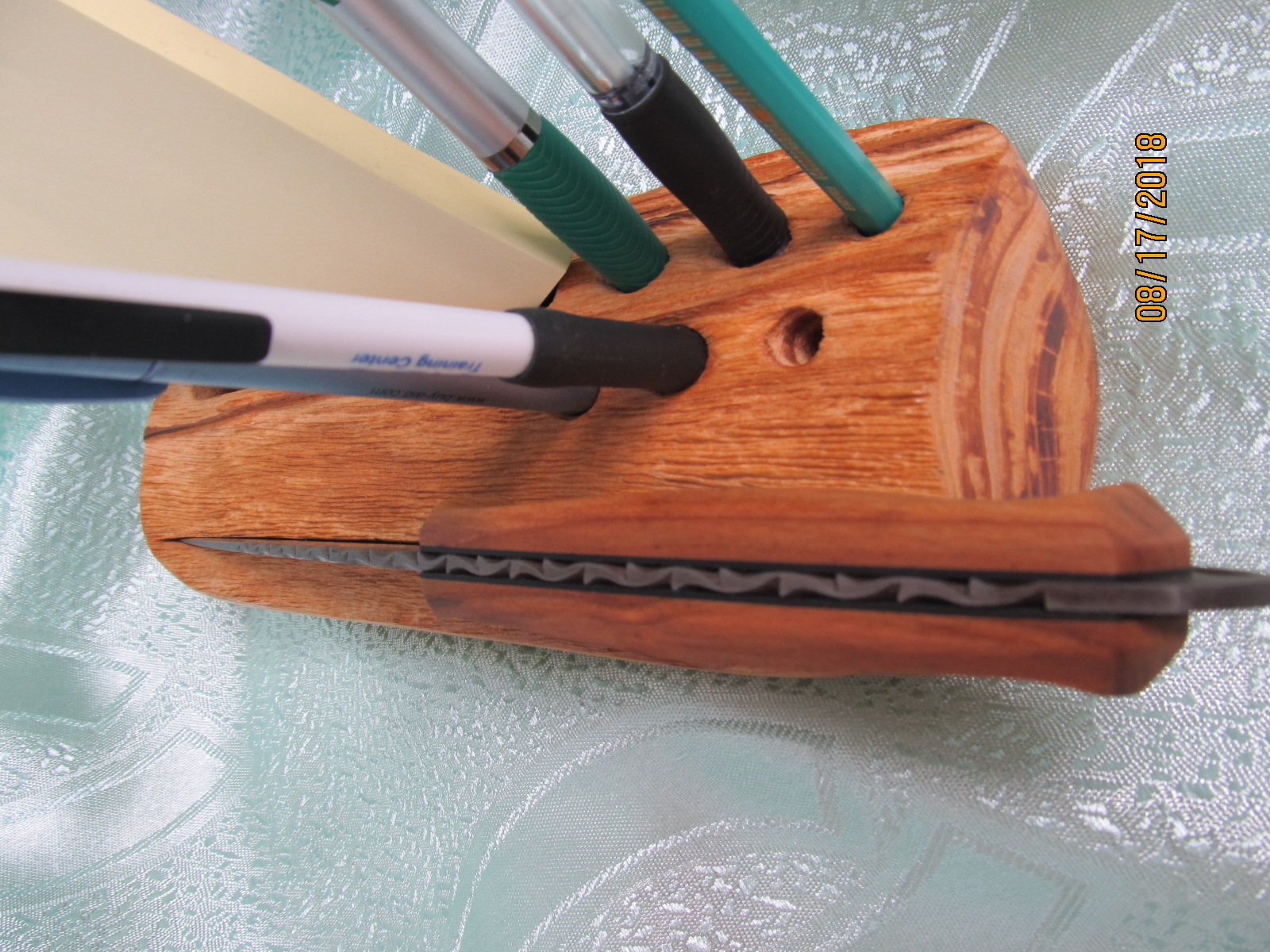

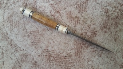

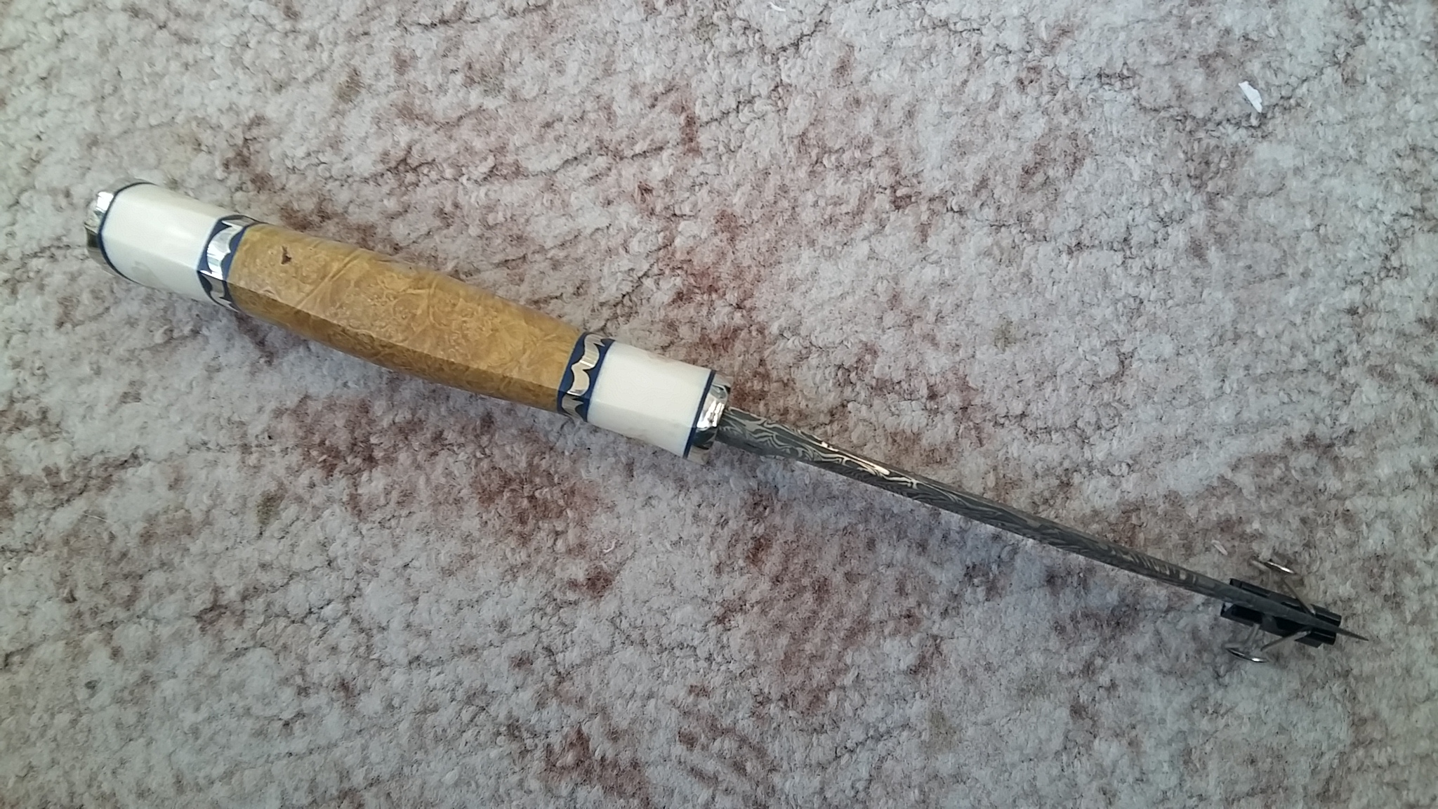

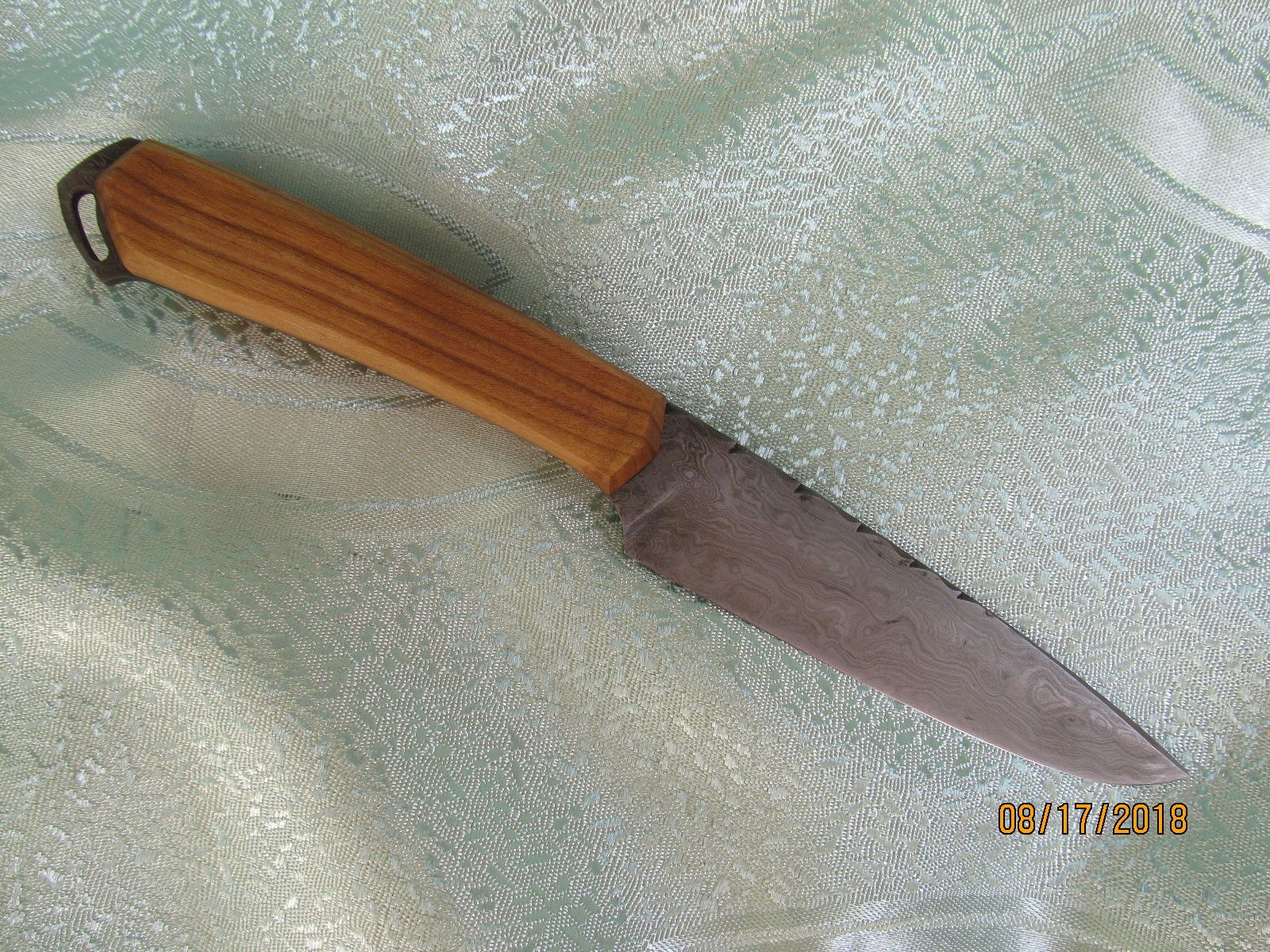

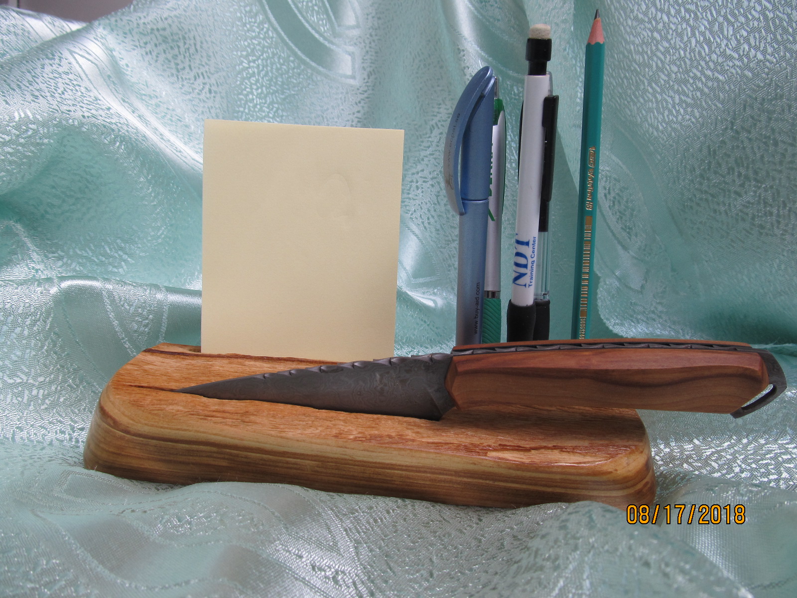

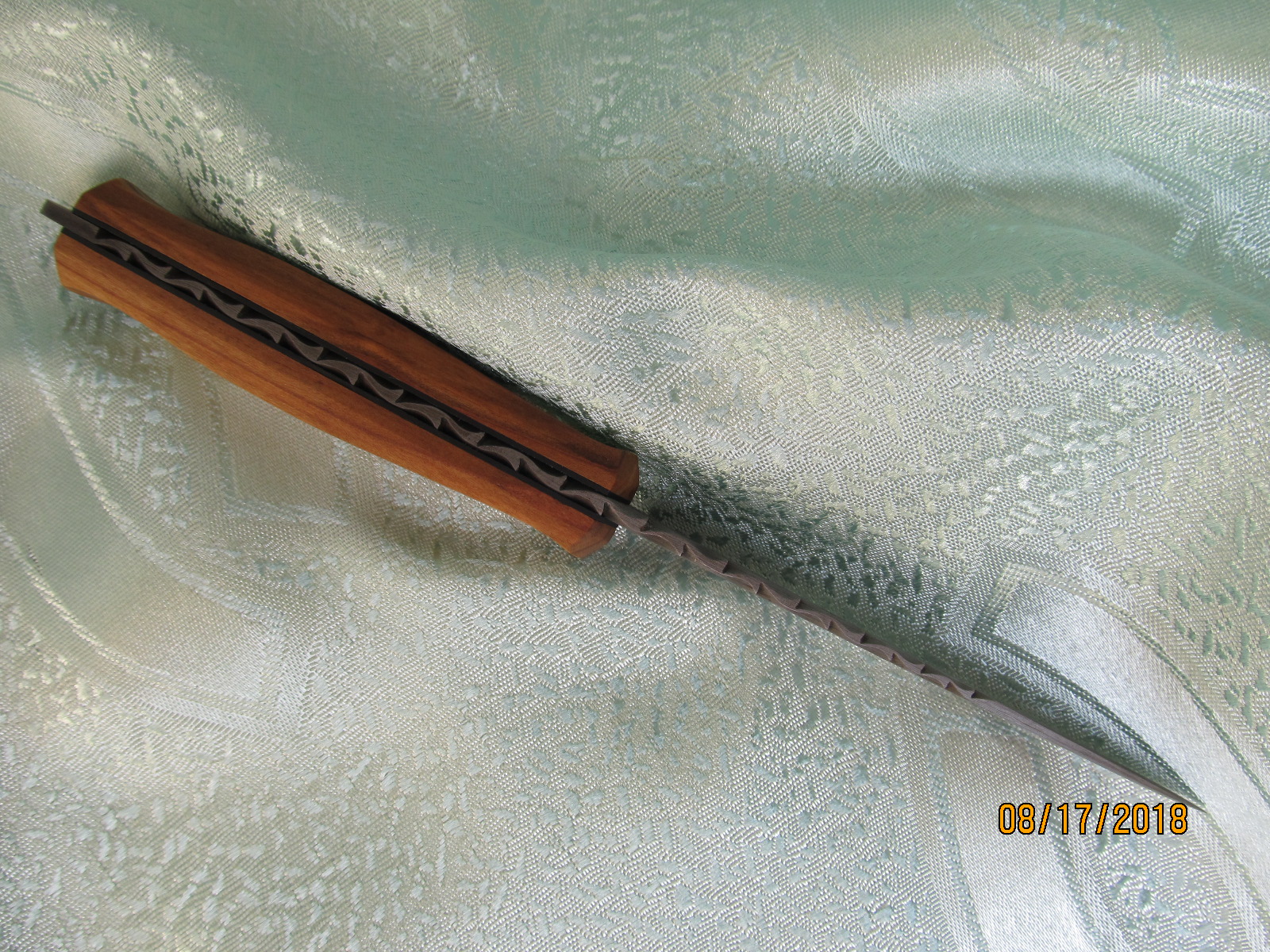

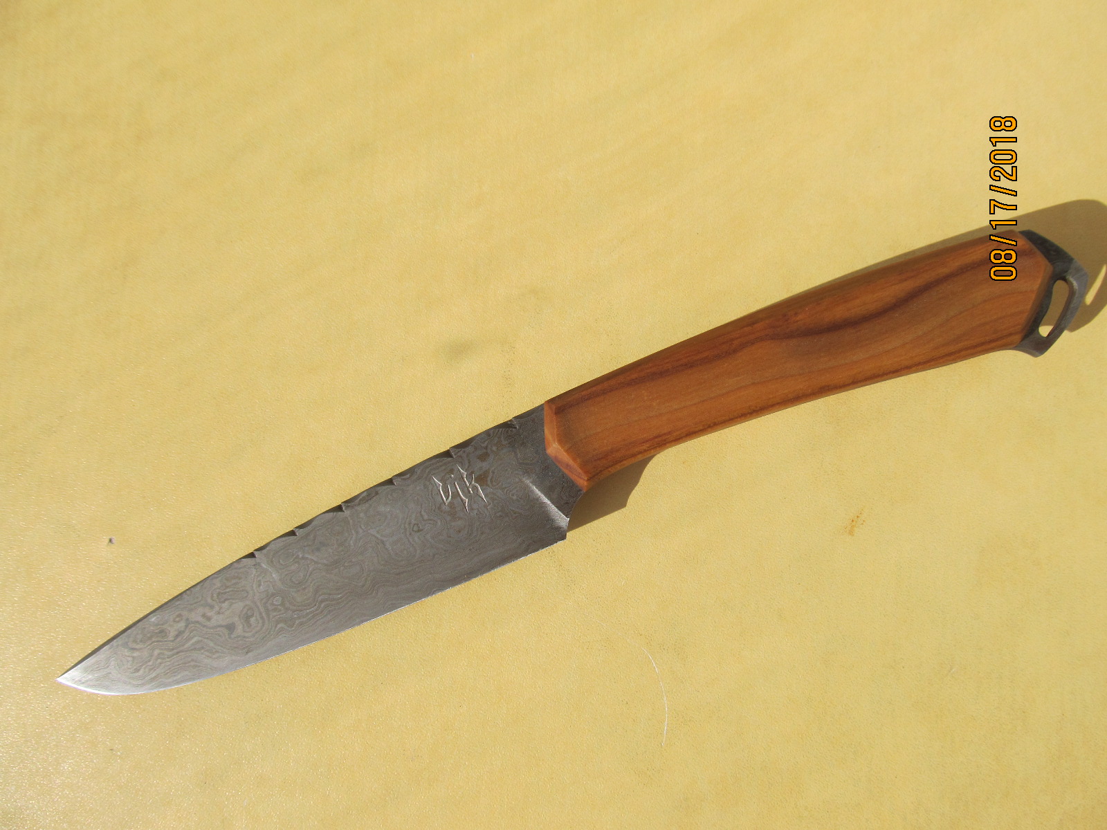

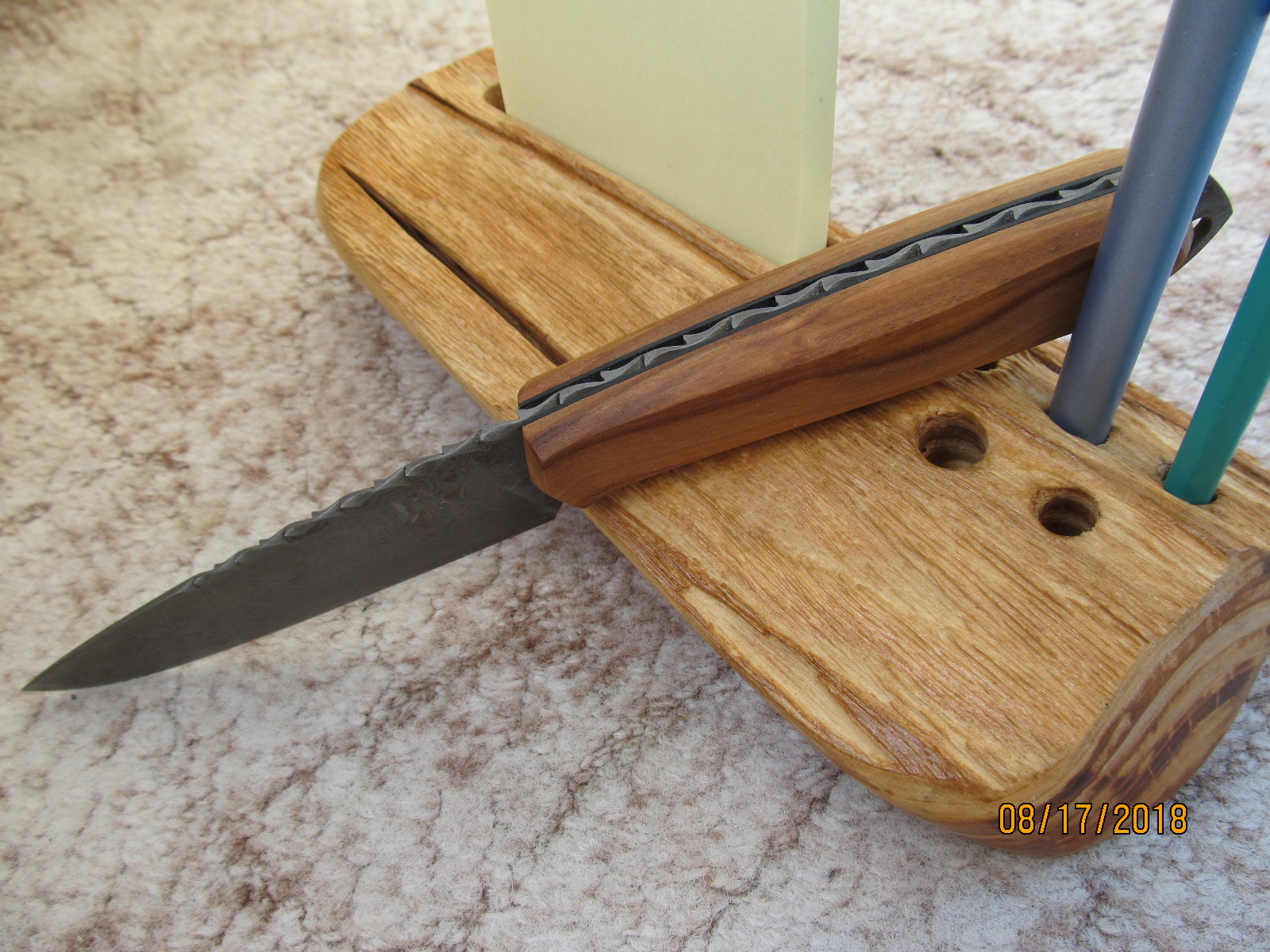

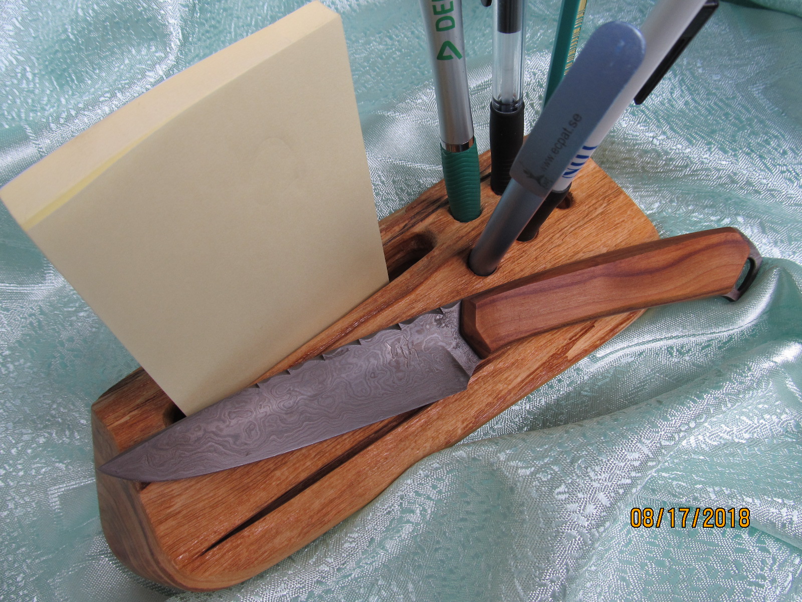

Ir antras šiemetinis peiliukas - "spintelės peilis".
Geležtė 105x28x3 mm., damaskas, kietumas ~60 HRC. Rankena –slyvų medis ir fibra. Bendras ilgis 220 mm. Stovas pagamintas iš trešnių medienos.

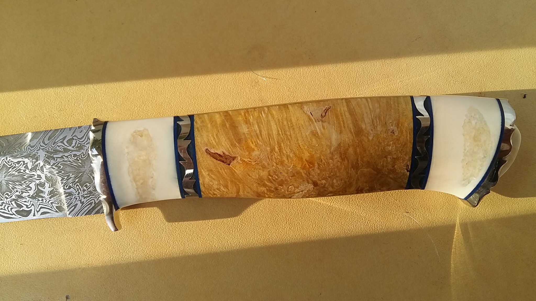

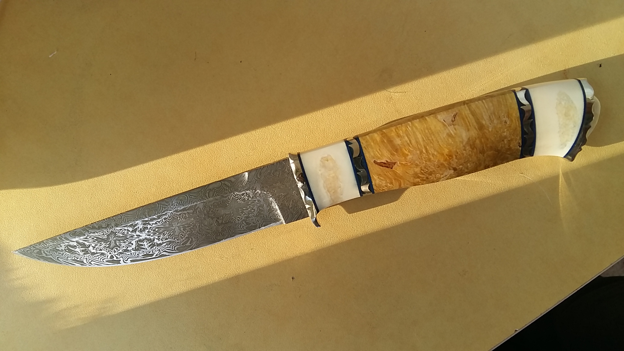

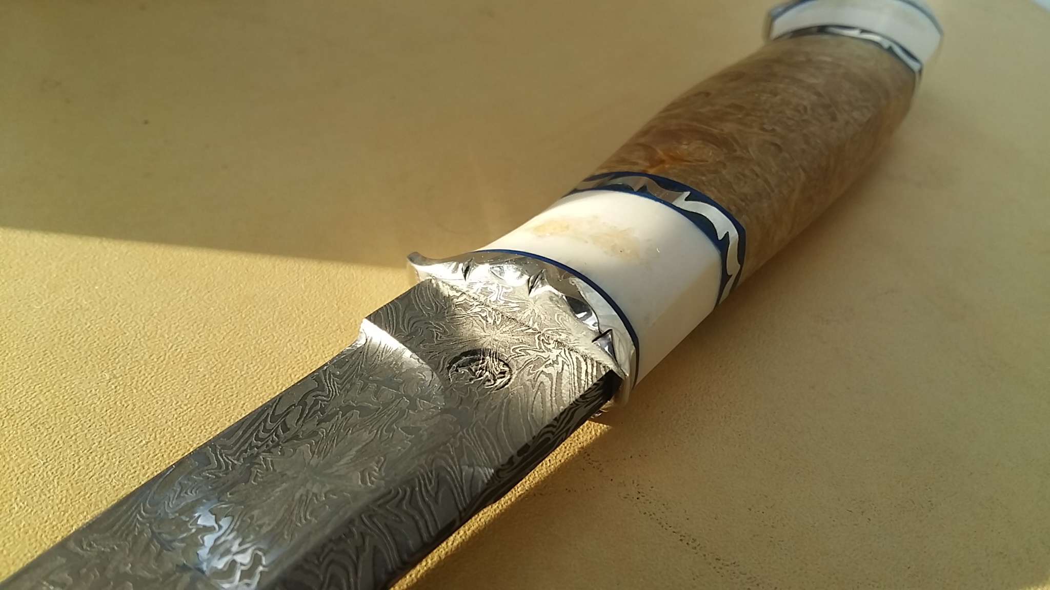

Sveiki. Pirmas peilis šiais metais.
Geležtė 94x29x3 mm., savorankiškai suklastas iš damasko plieno (Damasko paketas iš Rusijos), kietumas apie 60 HRC.
Kriaunos (126x36x20mm)– nerūdijantis plienas, beržo gumbas, mikarta ir mamuto ilties . Bendras ilgis 220 mm. Kombinuotai odiniai dėklas su mažu dekoravimu (mamuto ilties).
