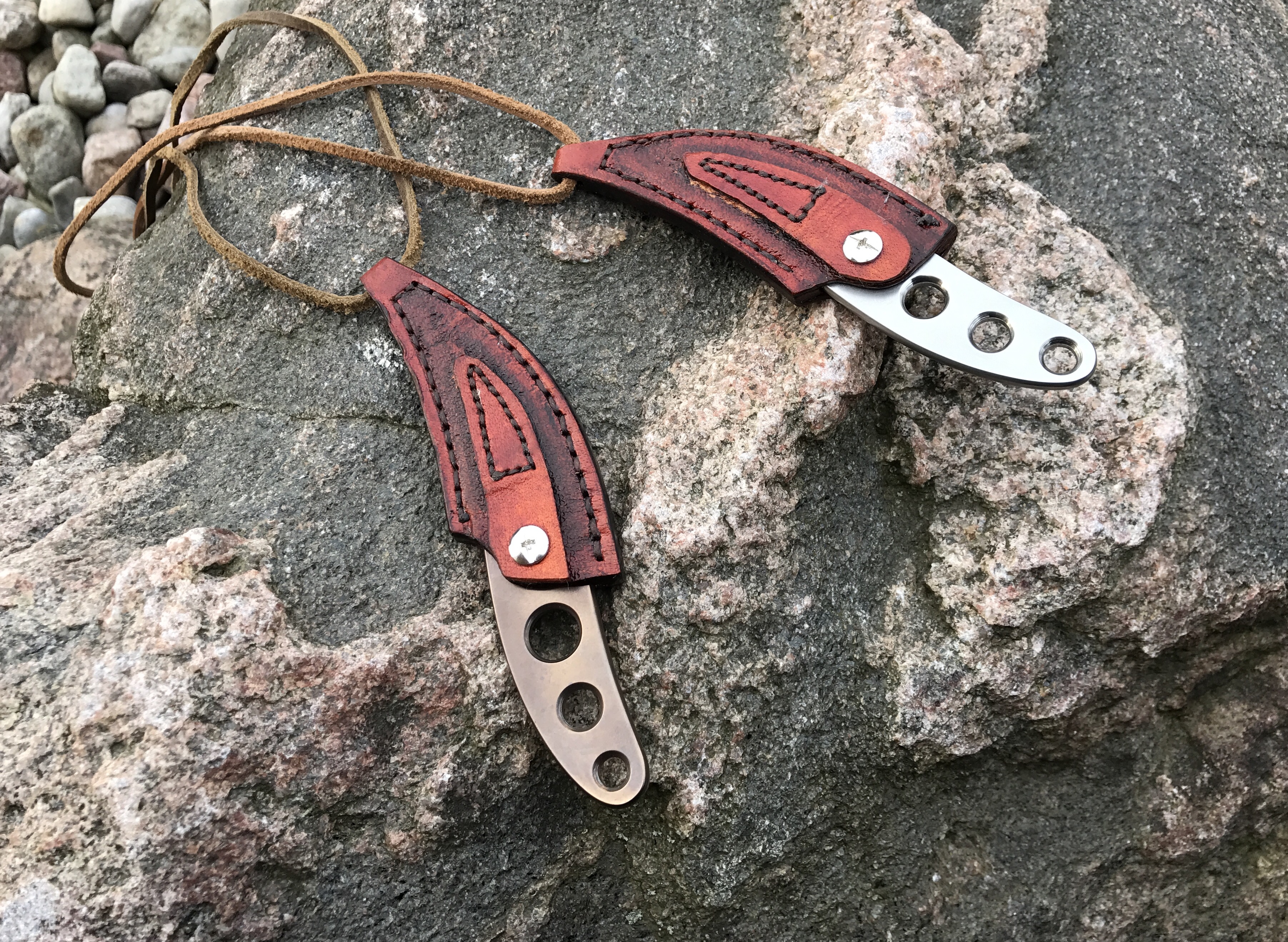

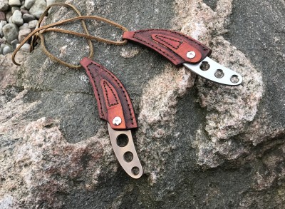

:hi: Dar vienas "apokaliptinis" necker'iukas :)
Visos charakteristikos kaip ir Nr. 38, skriasi tik skylės kote ir makštis
Nr. 39
IMG_2375.JPG [ 1.1 MiB | Peržiūrėta 7032 kartus(ų) ]
IMG_2376.JPG [ 1.01 MiB | Peržiūrėta 7032 kartus(ų) ]
IMG_2377.JPG [ 513.55 KiB | Peržiūrėta 7032 kartus(ų) ]
IMG_2378.JPG [ 1.24 MiB | Peržiūrėta 7032 kartus(ų) ]
IMG_2379.JPG [ 1012.12 KiB | Peržiūrėta 7032 kartus(ų) ]

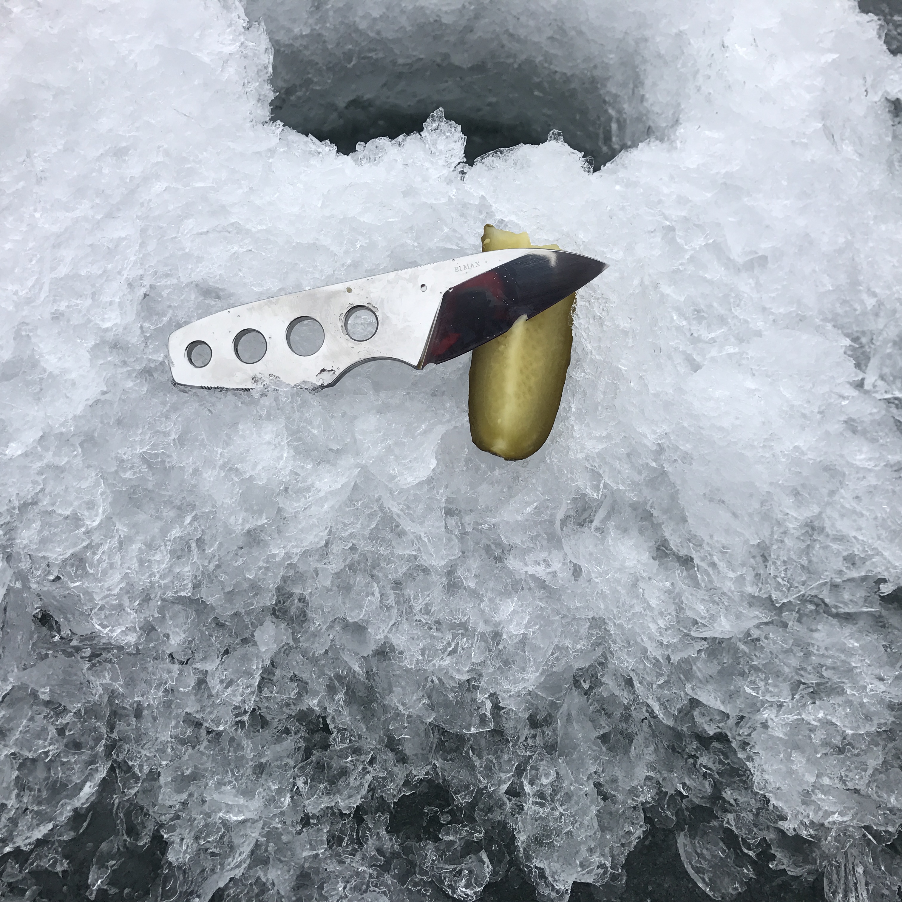

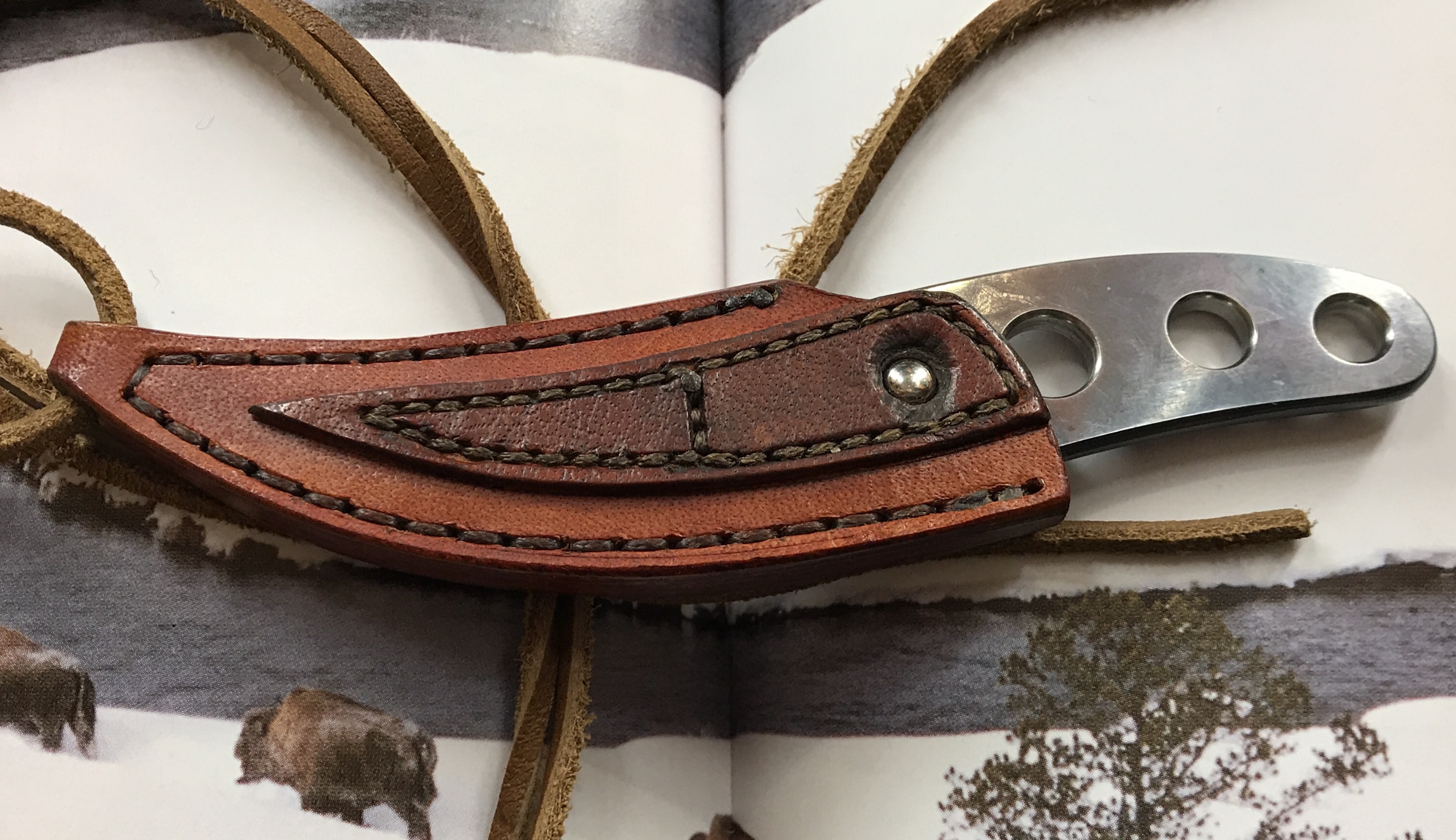

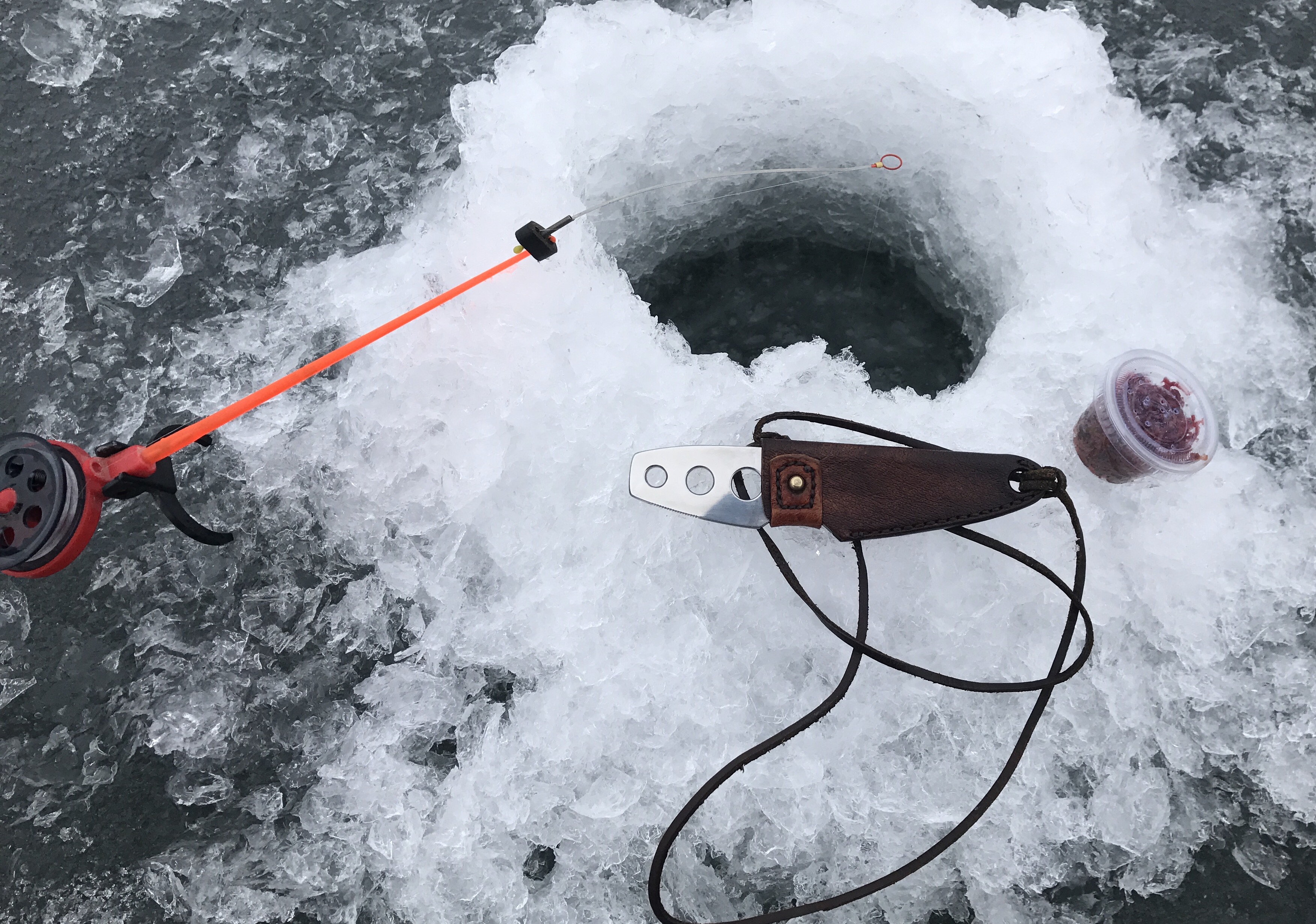

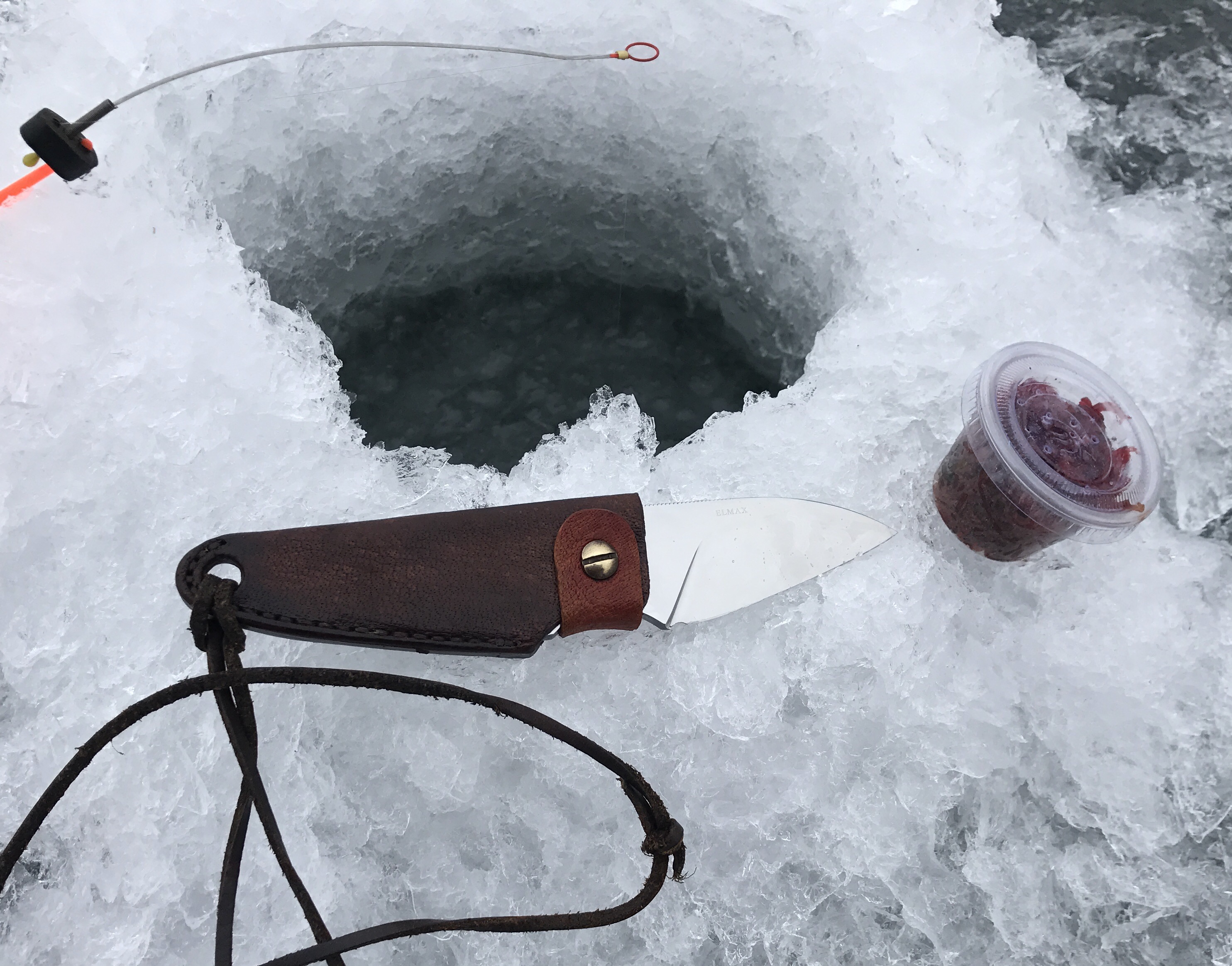

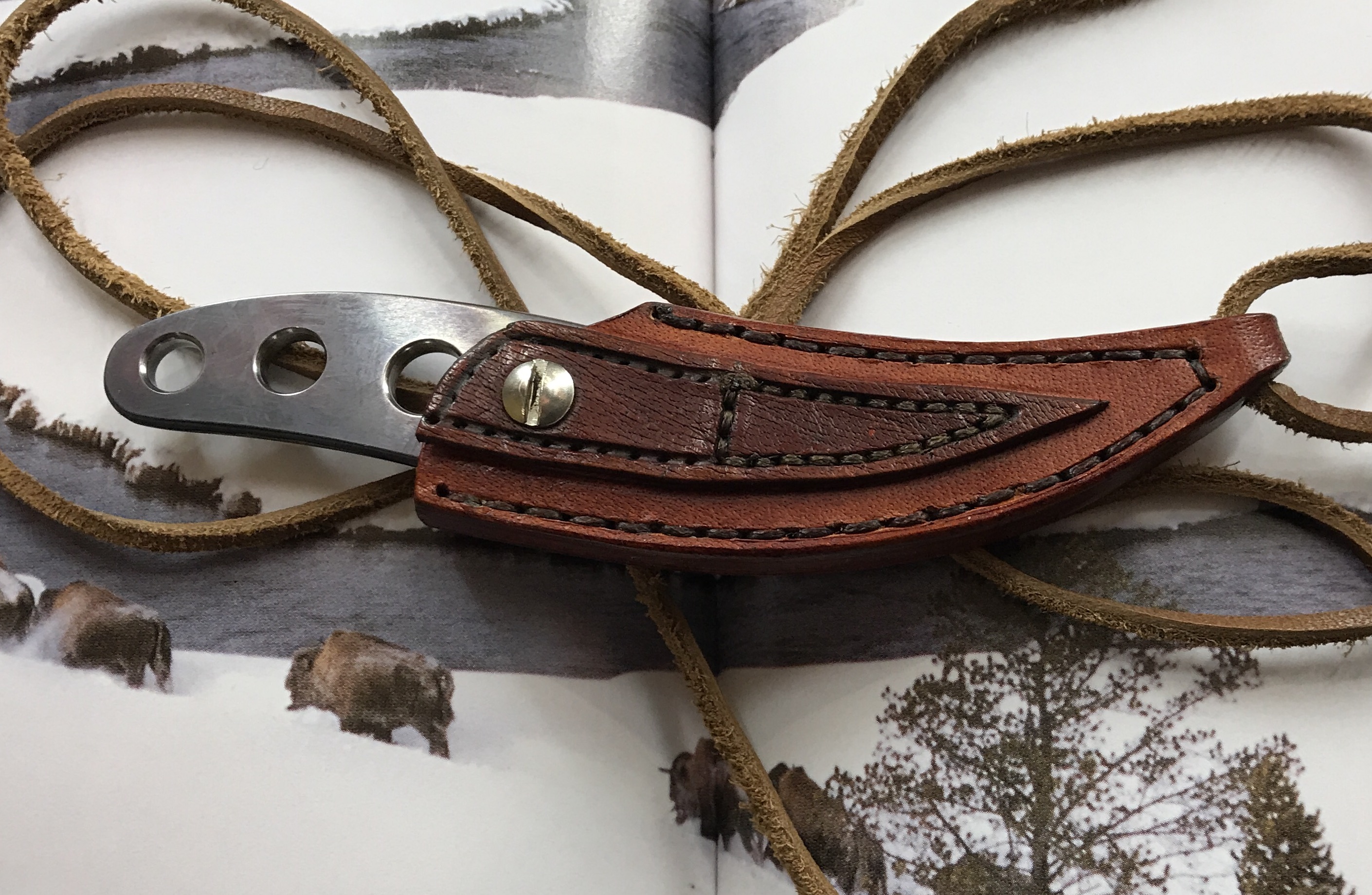

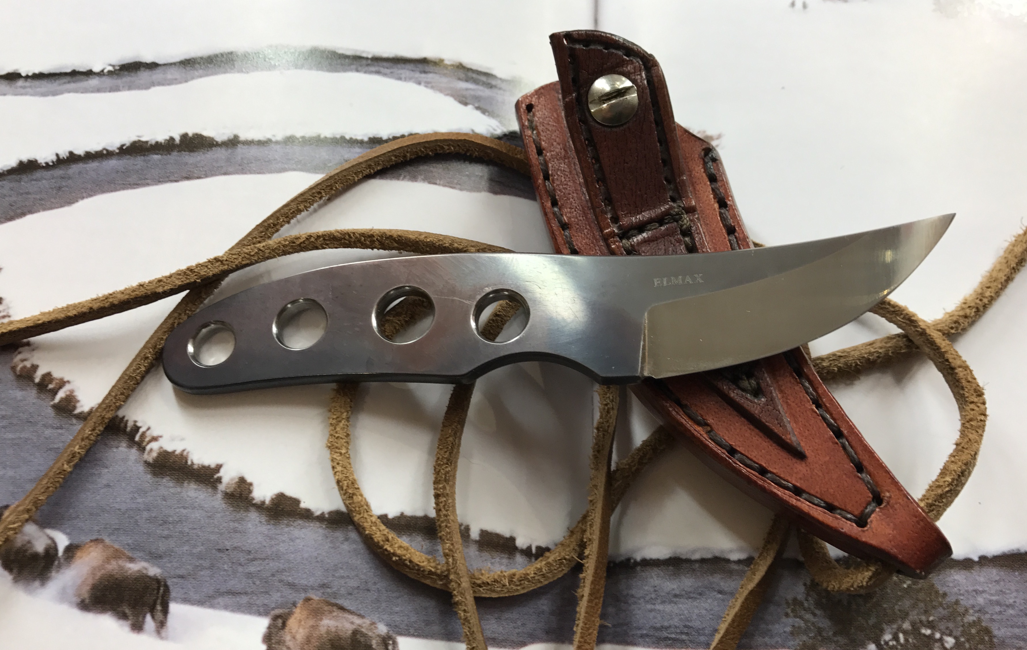

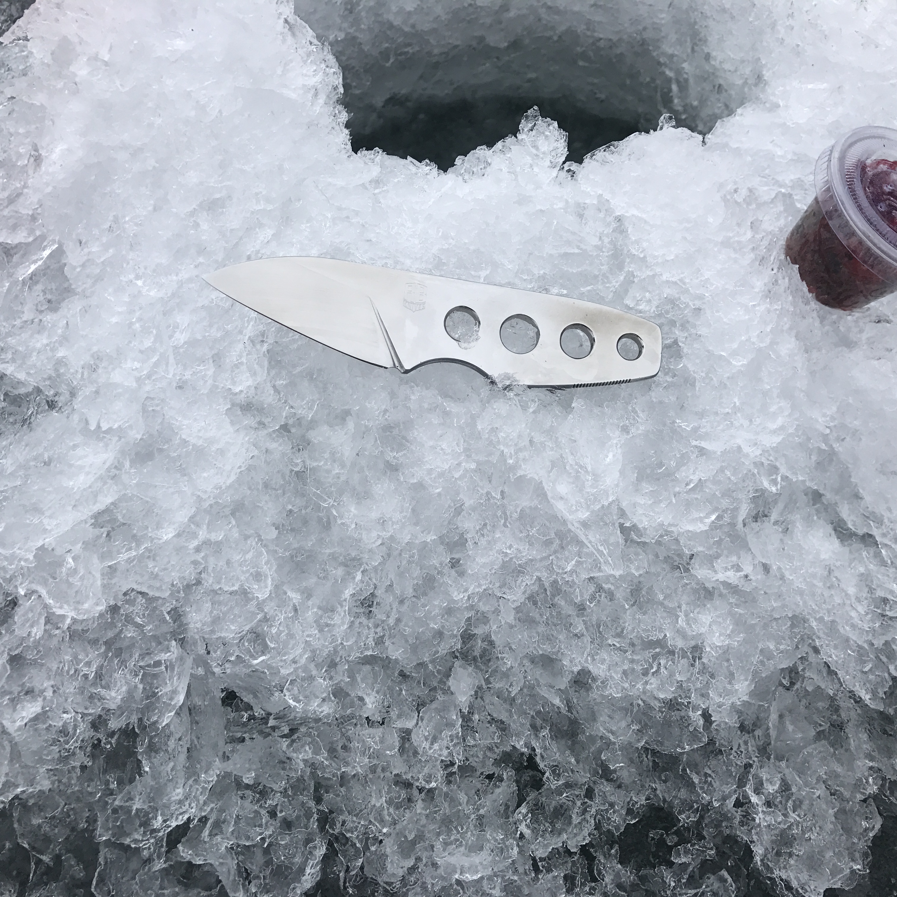

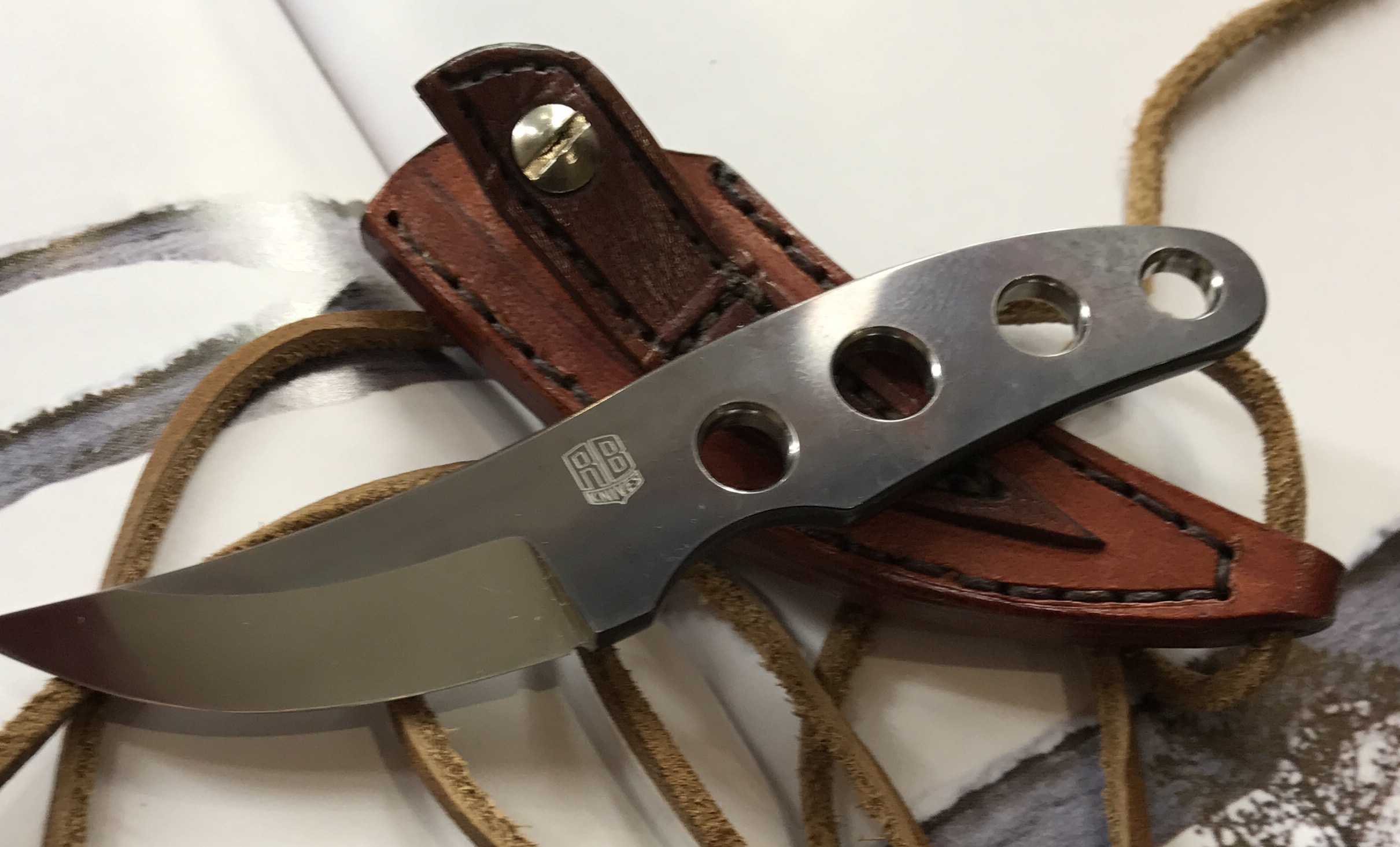

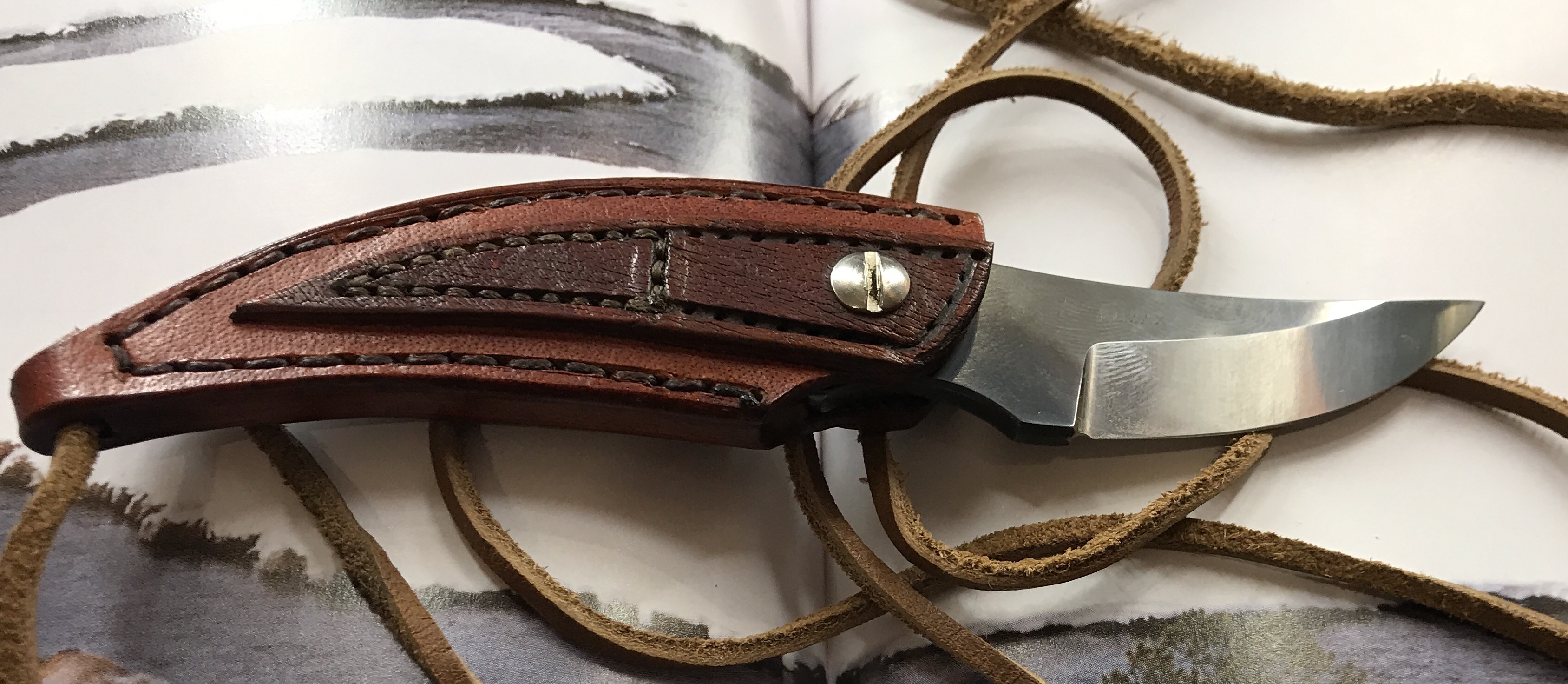

Dar vienas neckeriukas, dalyvaves poledinės žūklės varžybose, kaip pagrindinis prizas :D
Plienas ELMAX, kietumas 60 HRC, grūdino Tomas, bendras ilgis 117 mm, storis 3,5 mm, geležtės ilgis 50 mm.
Makštis natūralaus raugimo oda
Nr. 40
IMG_2611.JPG [ 1.97 MiB | Peržiūrėta 6650 kartus(ų) ]
IMG_2613.JPG [ 1.22 MiB | Peržiūrėta 6650 kartus(ų) ]
IMG_2618.JPG [ 2.16 MiB | Peržiūrėta 6650 kartus(ų) ]
IMG_2622.JPG [ 2.16 MiB | Peržiūrėta 6650 kartus(ų) ]
StandartinėParašytas: 2018-03-11- 16:14
Superine mintis su deklu - tirkai uzpatentuokite!
StandartinėParašytas: 2018-03-11- 16:43
SergejusV rašė:
Puikus ir išbaikgtas gaminys...patentuokite!!! :liuks2: :bravo:
marcocarleoni rašė:
pilnai pritariu

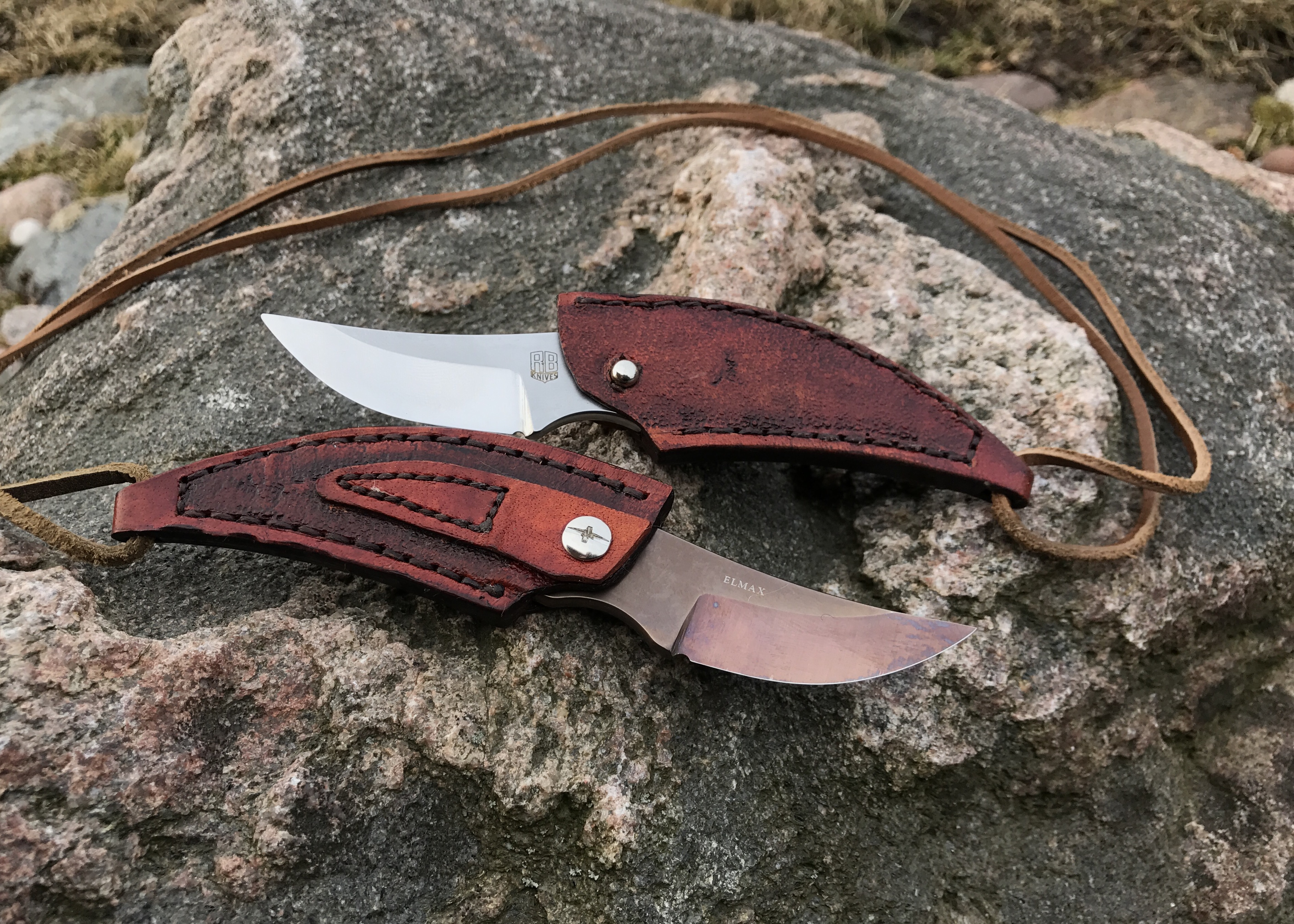

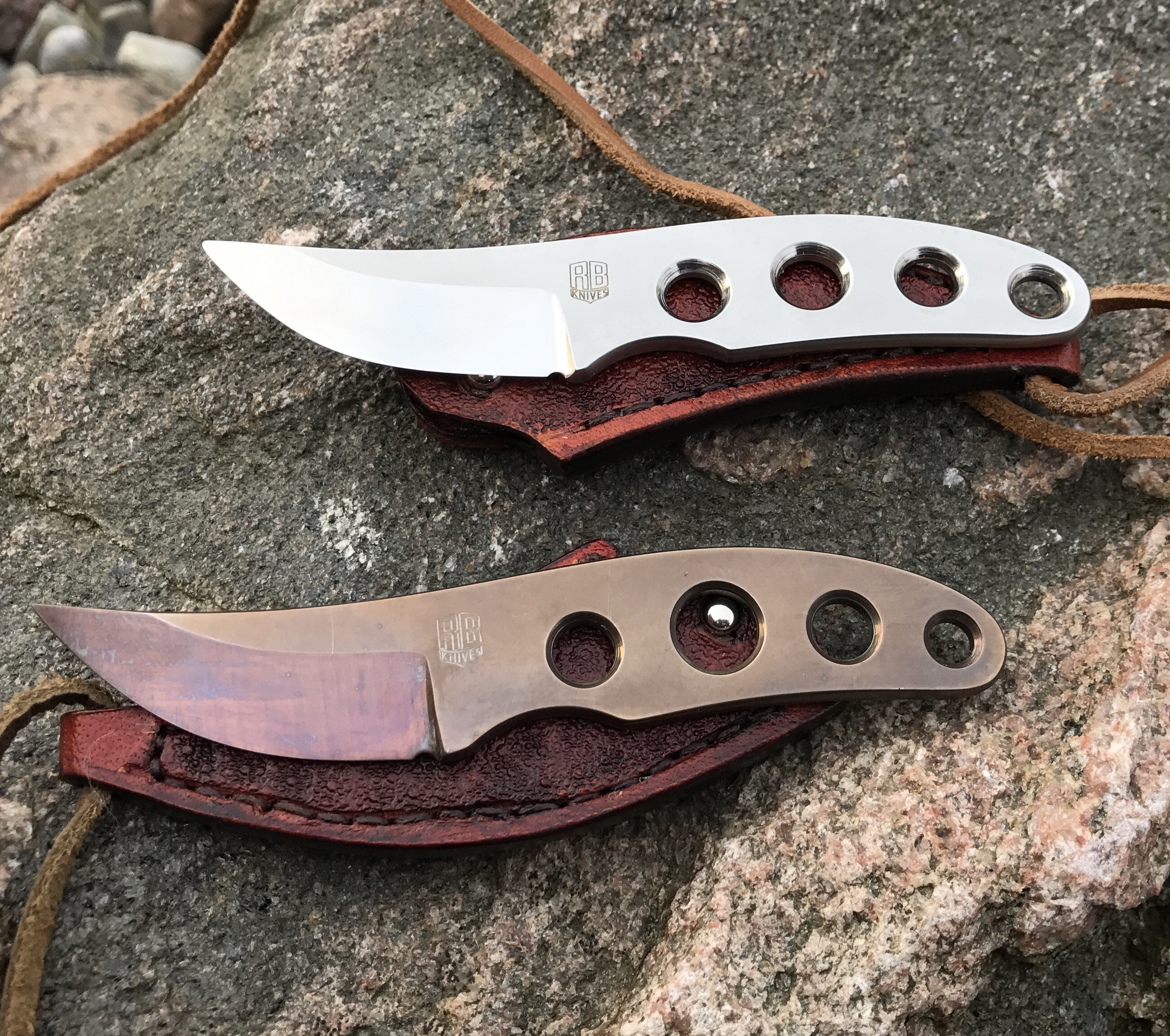

:hi: Dar pora neckeriuku.
ELMAX, 60 HRC, grūdino Tomas ilgis 113 mm, storis 3,5 mm, abu nugaltuoti, vienam po galtavimo padarytas atleidimas.
Makštys natūrali oda.
Nr. 41 ir 42.
IMG_2671.JPG [ 3.68 MiB | Peržiūrėta 6314 kartus(ų) ]
IMG_2673.JPG [ 2.68 MiB | Peržiūrėta 6314 kartus(ų) ]
IMG_2675.JPG [ 1.89 MiB | Peržiūrėta 6314 kartus(ų) ]
