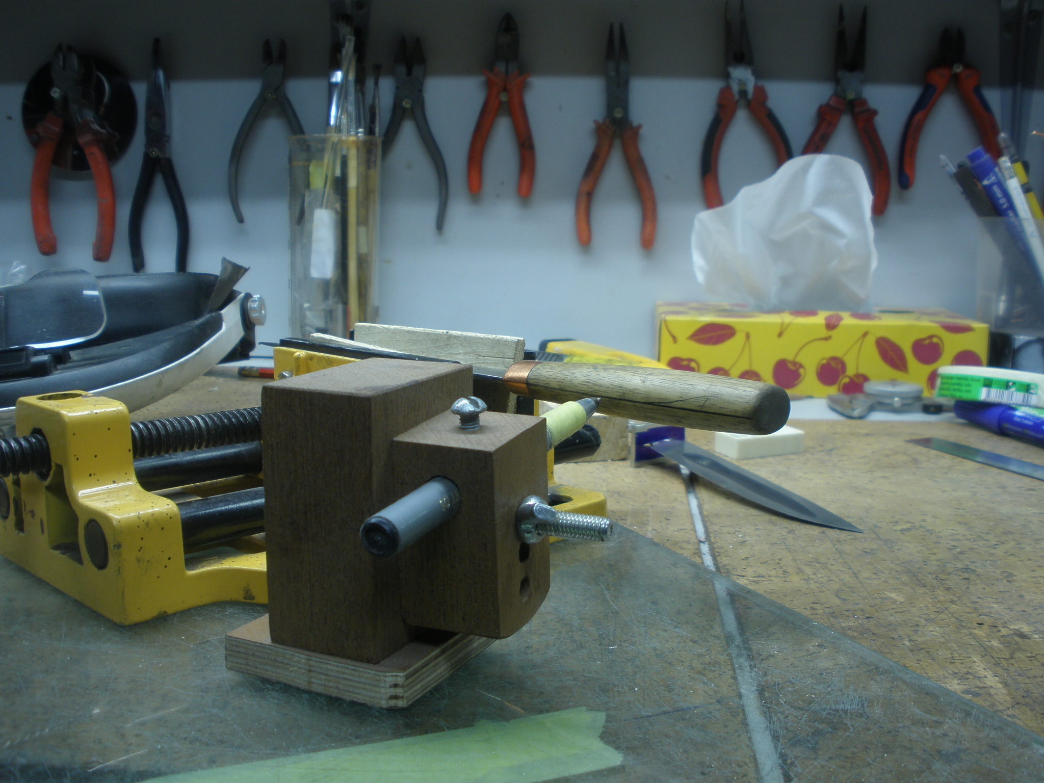

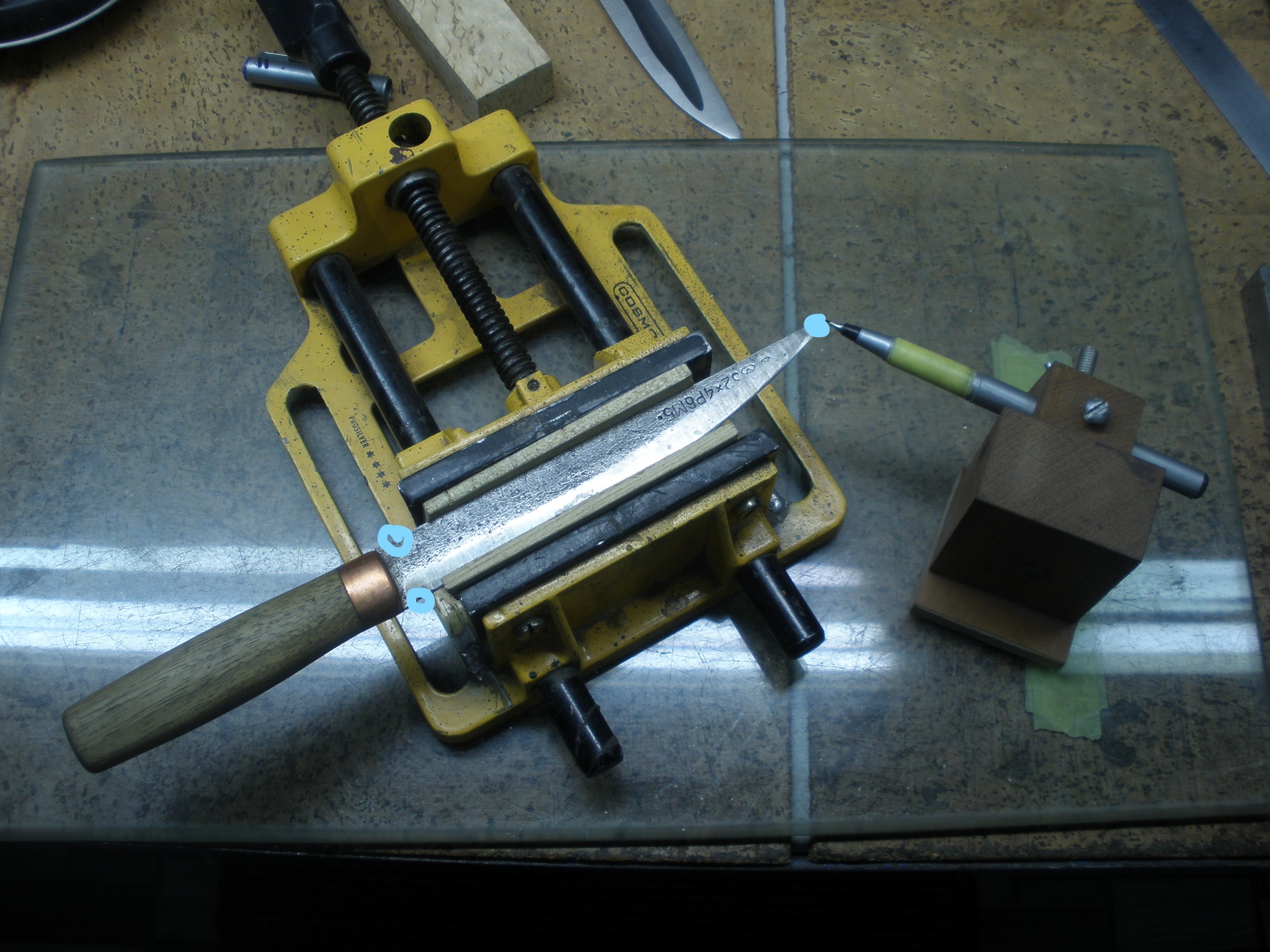

Liuks kaip visada, o klausyk, kam naudoji tą prietaisą 5-6 foto?
StandartinėParašytas: 2018-08-24- 20:03
:hi: Tą prietaisą naudoju rankenos simetrijos ašies pažymėjimui. Pirmame paveiksle parodyta kurie trys taškai sureguliuojami pagal aukštį flomasterio
antgalio atžvilgiu ir brėžiama linija rankenoje.(100 proc. tikslumas)

Labai dailus peilis,Leonardai :) ir labai protingas sprendimas dėl rankenos žymėjimo,genialumas slypi paprastume,
tik prie viso to gero patarčiau dar ir po geležte padeti šlifuotą plokštelę,tada geležtė iškart gultu lygiagrečiai stalo.
Nors jei nuolydžiai iki penties gal ir neiškart gultu :)

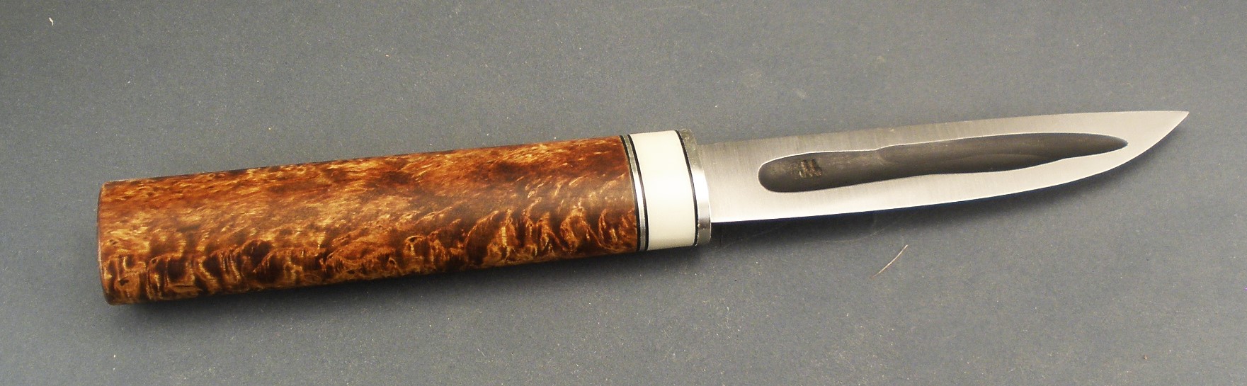

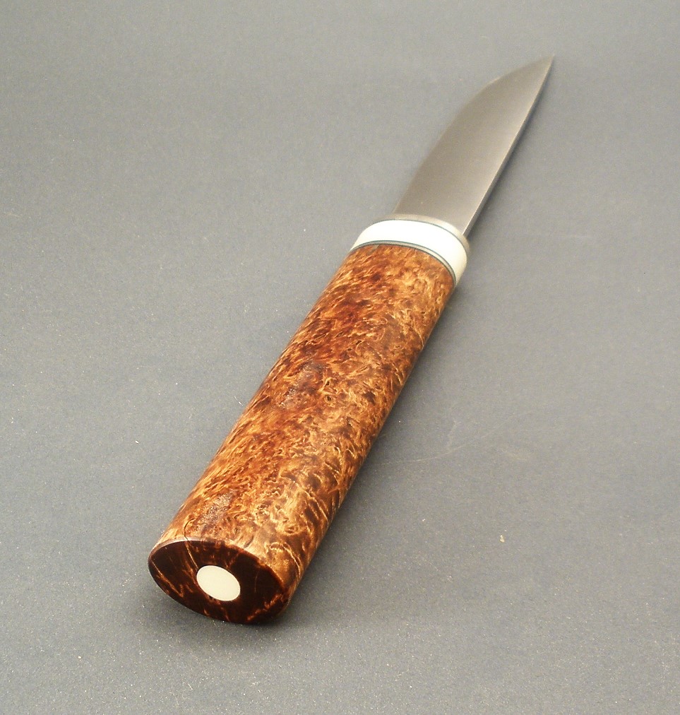

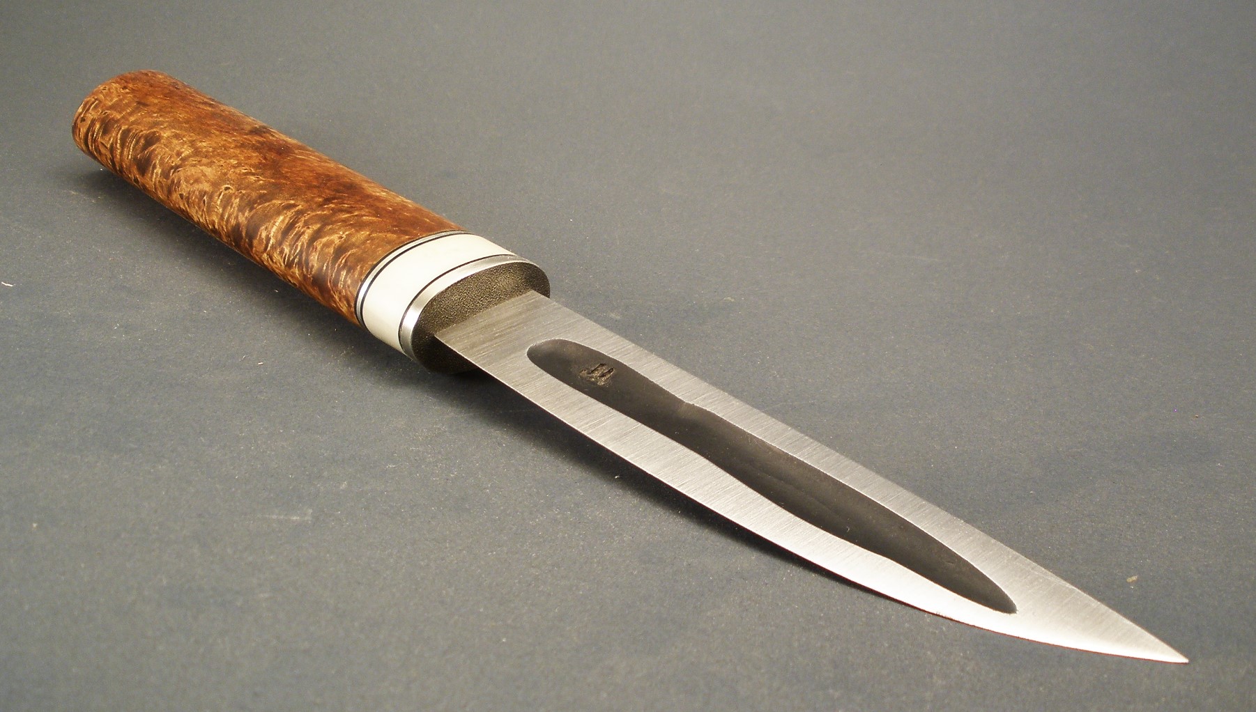

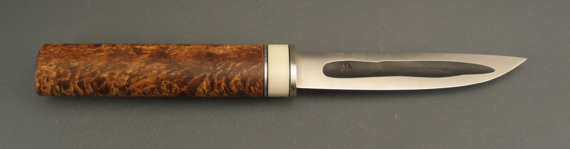

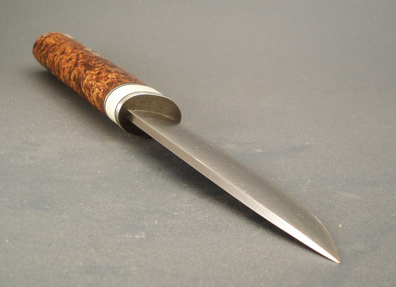

Nr. 45
Bendras ilgis- 263mm
Geležtė- 130x25x3,5mm, meistras Dmitrij Perov, 95x18.
Rankena- nikelsilberis, elforinas, karelinis beržas. Tvirtinimas kiauryminis.

StandartinėParašytas: 2018-09-03- 19:53
Gražus peiliukas :liuks2: , o dėklas bus?
StandartinėParašytas: 2018-09-03- 19:57
Nerukau rašė:
:hi: Būtinai bus. Bet dar esu kūrybinėse kančiose. :-/

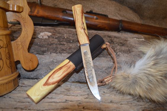

Turbūt darysiu tokio tipo tik be šniurkų.
