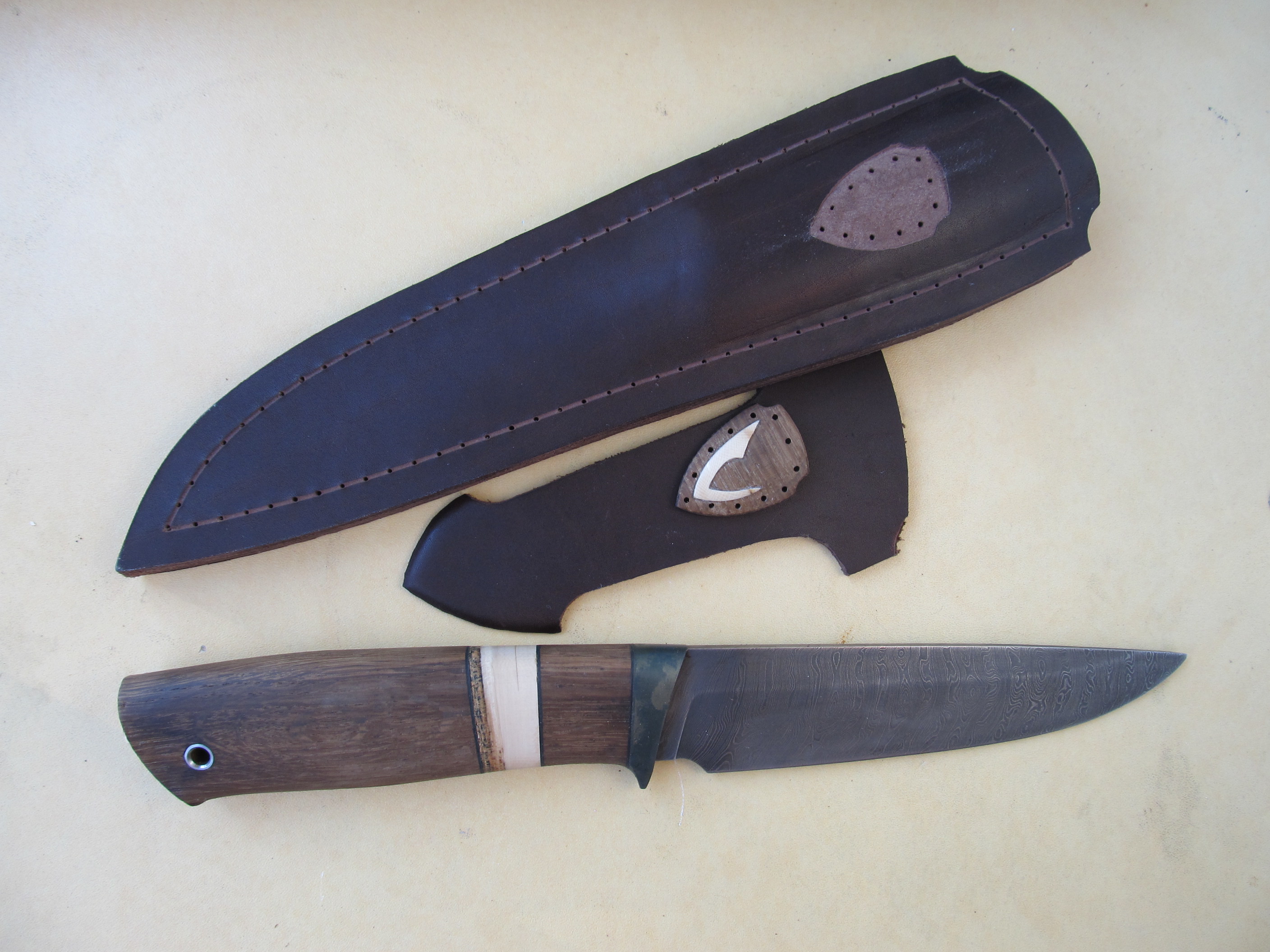

После шлифовки бумагами я ещё испоьзую пасту для полировки (для хром авто дисков , бывает в магазинах авточастей ) , она разглаживает все риски . Вещь хорошая ...
Да, я тоже использовал пасту Гоя для полировки гарды, предварительно защитив рукоять и клинок молярным скотчем. Но после оказалось, что края не отполировались (осталась чернота от нашатыря) и я прошел по гарде наждачной бумагой :( .

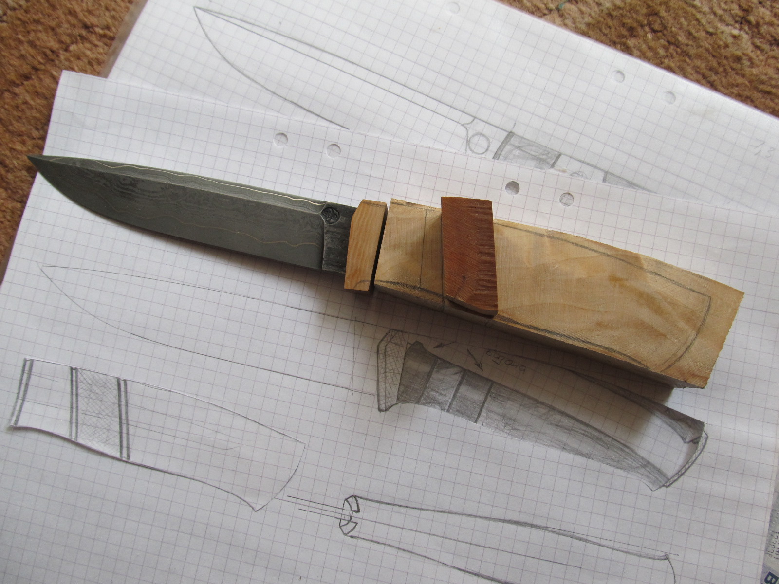

Ir kai kurie gamybos proceso nuotraukas.

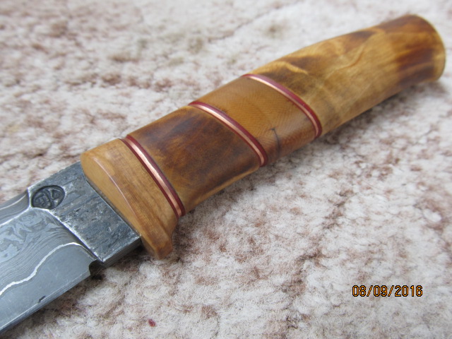

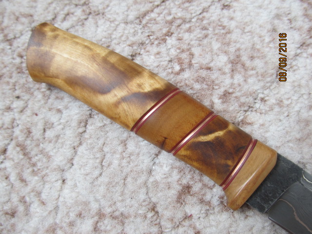

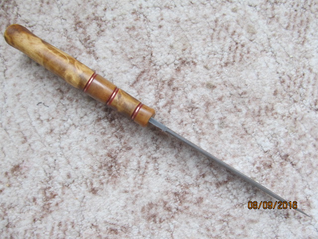

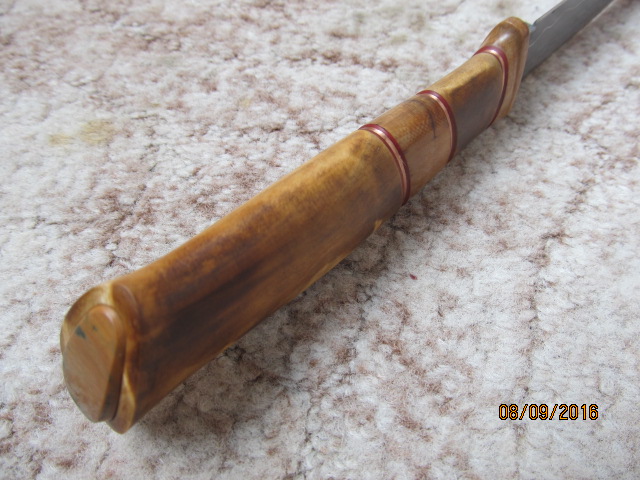

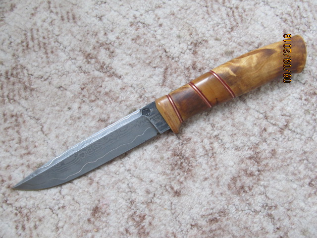

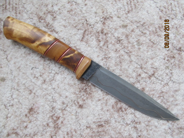

Vienas iš nauju peiliu. Komradas Vytis užsake aprengti Prikazcikavo geležtę. Laminota geležte 134x25x3.5 mm., rankena – mamuto iltis, beržo gumbas, fibra ir varis. Bendras ilgis 261 mm.

 Pranešimo tema: Re: Vik_Tor galerija
StandartinėParašytas: 2016-08-09- 23:31
Labai neblogai ziurisi,tik man noretusi kad rankena nuo gardos po truputi platetu link rankenos pabaigos.Na nezinau,gal taip ir yra bet is nuotraukos to nepasakyciau.
StandartinėParašytas: 2016-08-10- 8:27
Pranešimai: 150
Miestas: Visaginas
Svajus rašė:
Storiausia vieta yra ant 2/3 rankenos ilgio.

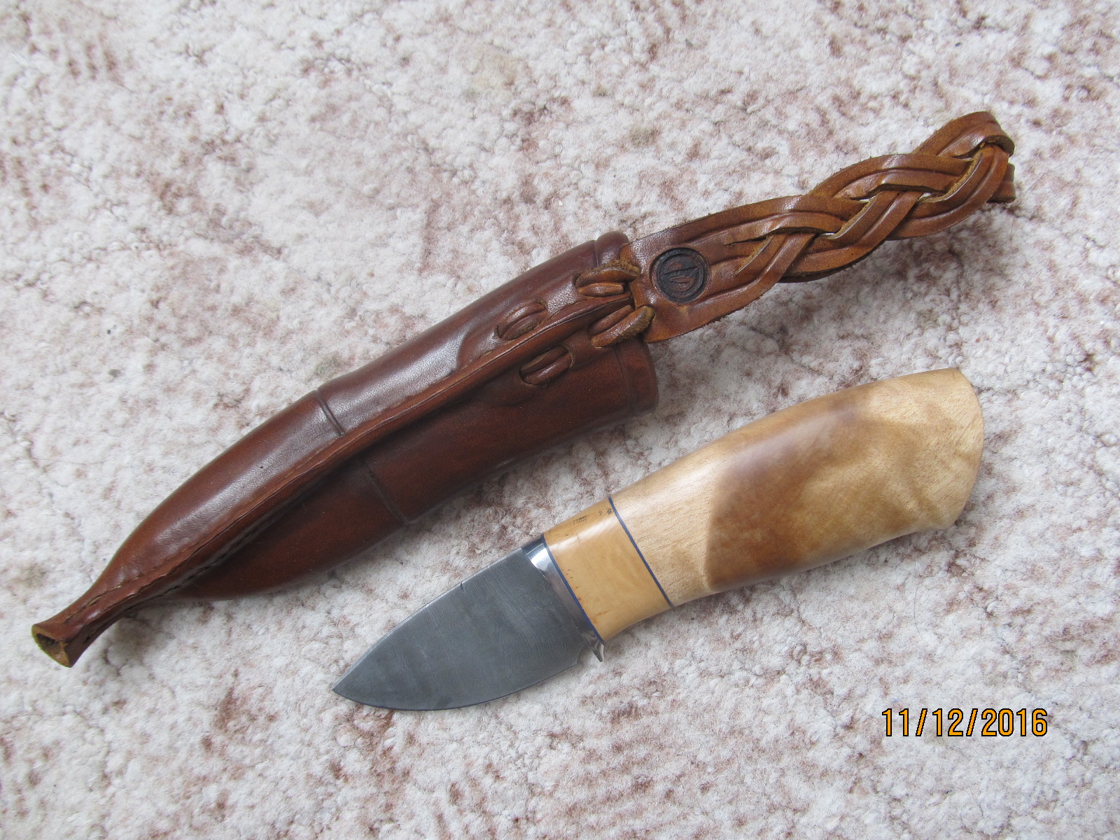

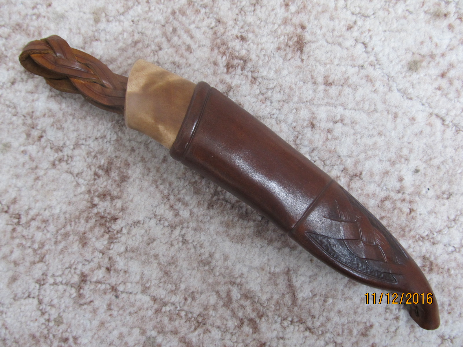

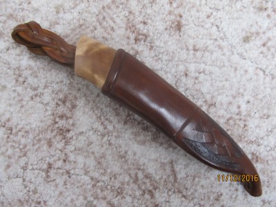

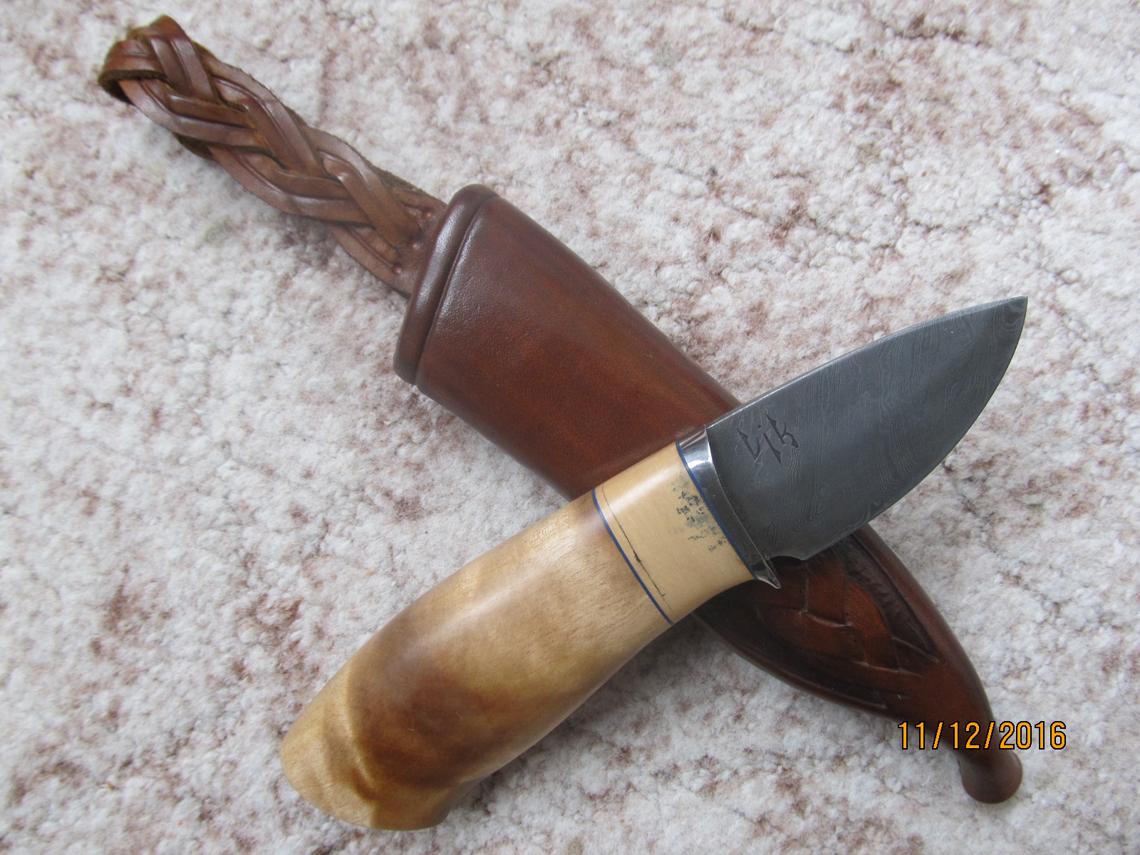

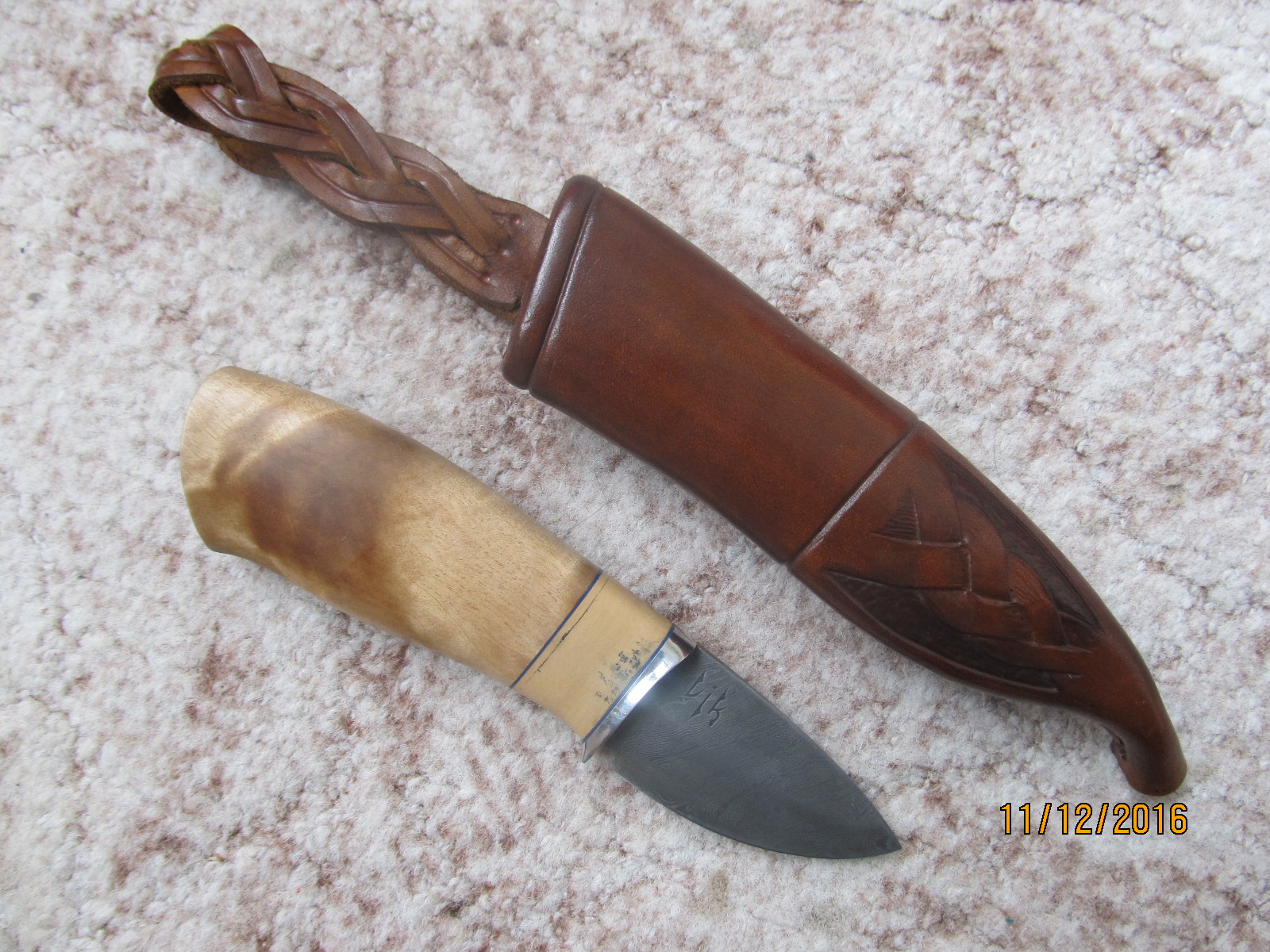

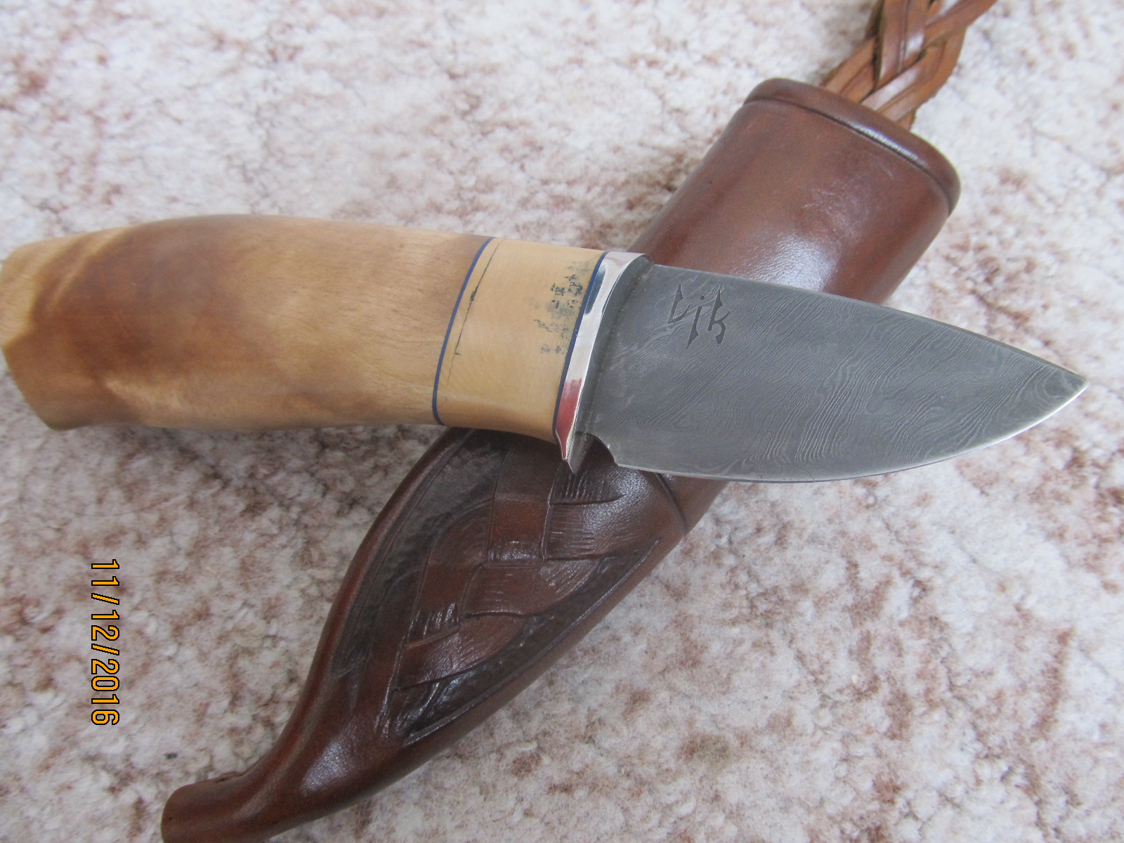

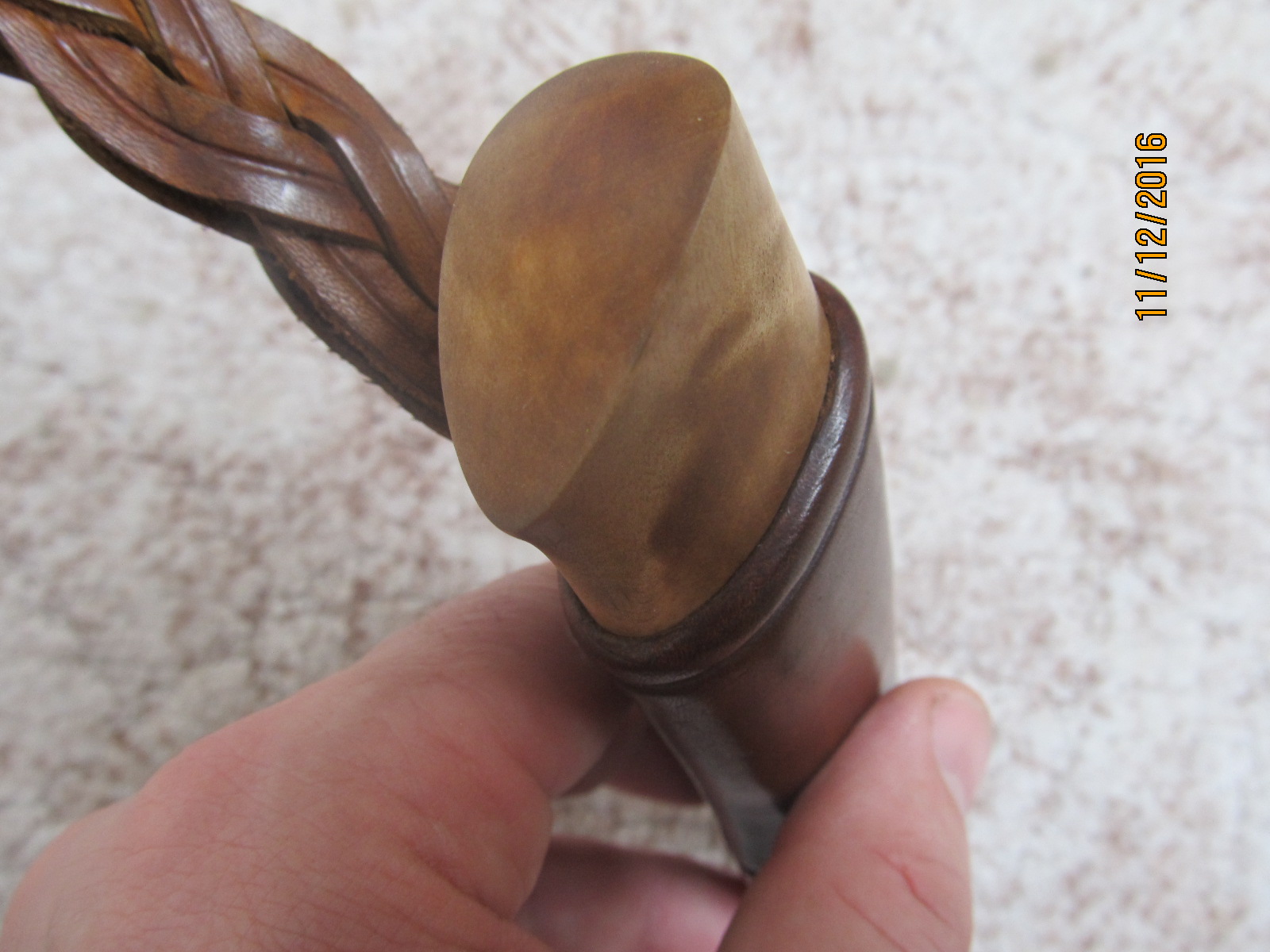

Sveiki. Užbaigtas dar vienas peilis šiais metais ( tik ketvirtas).
Geležtė 57x29x3.2 mm., savorankiškai suklastas iš damasko plieno (Masterskaja Fedotova, Rusija), kietumas >60 HRC.
Kriaunos (98x36x20mm)– nerūdijantis plienas, mamuto ilties, beržo gumbas, mikarta. Bendras ilgis 155 mm. Odiniai dėklas.
StandartinėParašytas: 2016-11-14- 23:34
Pranešimai: 339
Miestas: N.Akmene
:liuks: , geras toks mažulis !
StandartinėParašytas: 2016-11-15- 0:22
Gerulis mazulis simpatulis.

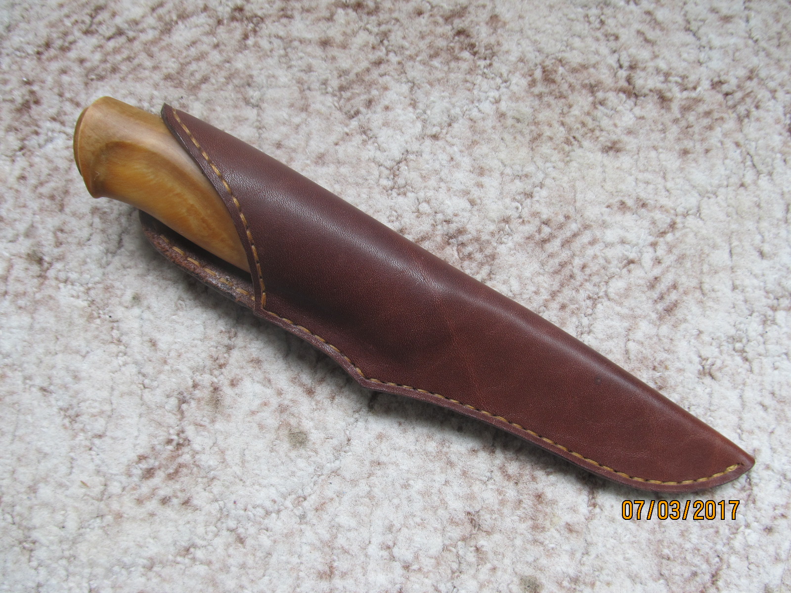

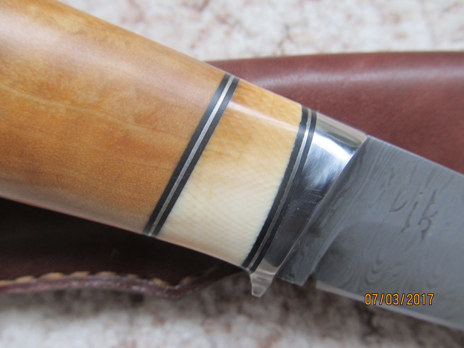

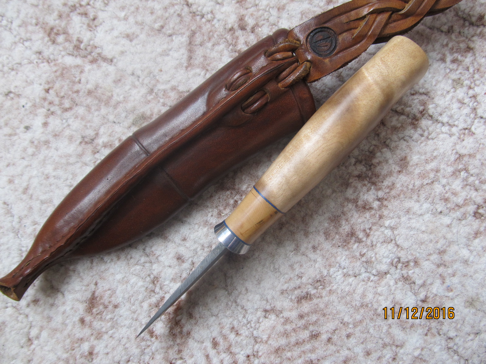

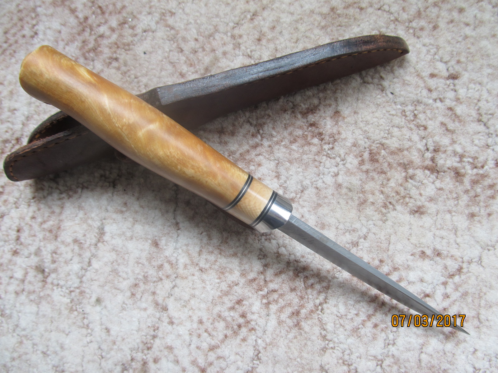

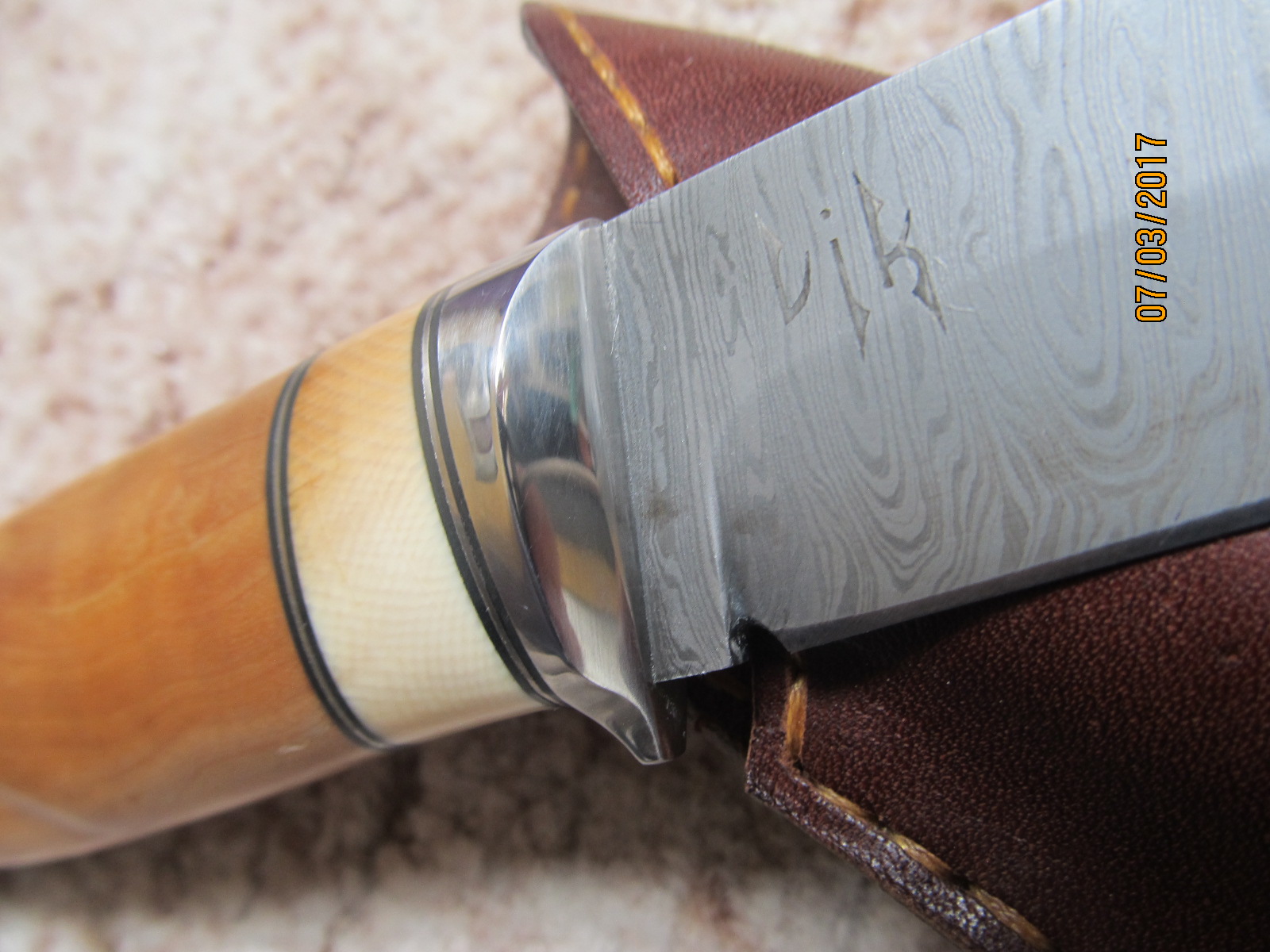

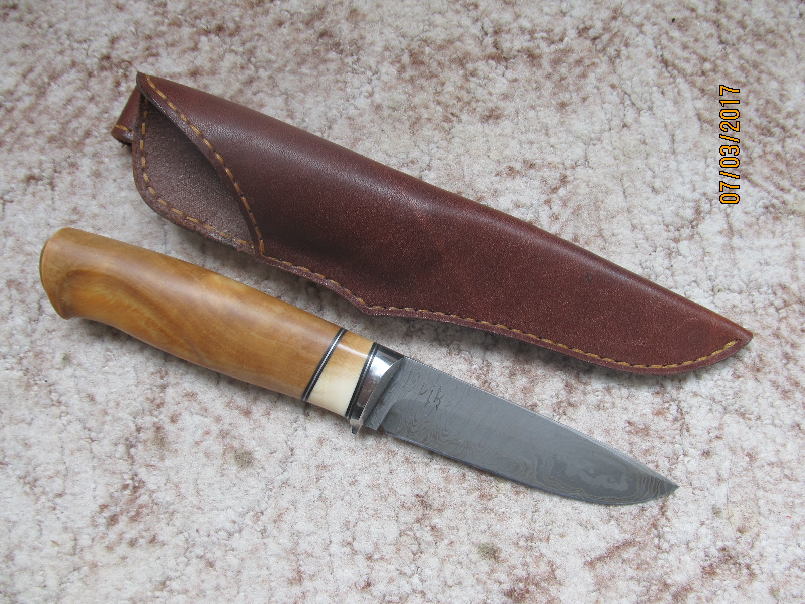

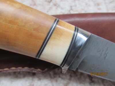

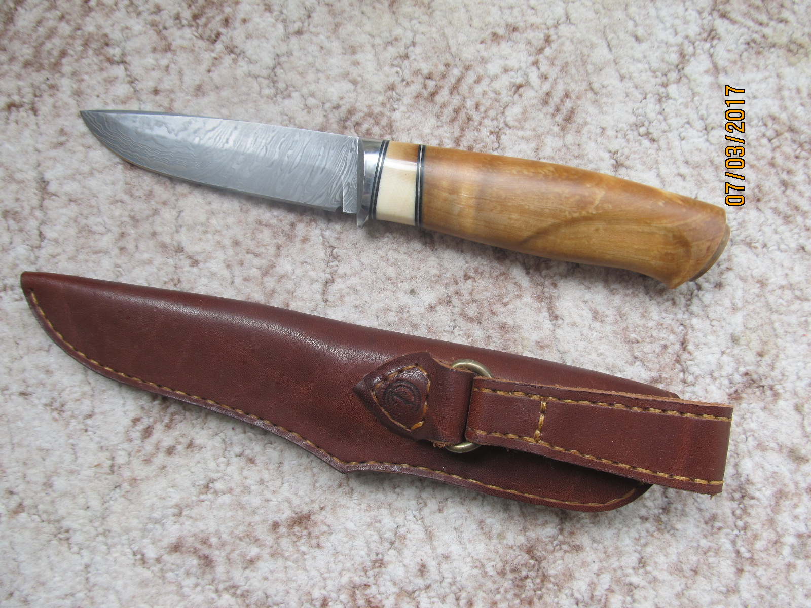

Sveiki. Ilgą laiką aš nieko nerodžiau. Per daug aš dirbu pagrindiniame darbe. Šis peilis baigtas vasara bet tik dabar turiu laiką ji parodyti.
Geležtė 100x26x3.3-2.0 mm., savarankiškai sukaltas iš damasko plieno ( Damaskas iš Rusijos), kietumas >60 HRC.
Kriaunos (120x30x24mm)– nerūdijantis plienas, mamuto ilties, beržo gumbas, mikarta. Bendras ilgis 220 mm. Odinis dėklas.
StandartinėParašytas: 2017-09-28- 19:30
fainas :liuks2:
StandartinėParašytas: 2017-09-28- 20:03
Labai malonus akiai peilis tik mano subjektyvia nuomone nerudijancio plieno poliruota garda siek tiek disonuoja su damaskinio plieno gelezte.Noretusi ant gardos fakturos kokios nors,pvz. diatlingo.Dekla pats siuvai?
StandartinėParašytas: 2017-09-28- 20:14
Pranešimai: 150
Miestas: Visaginas
"Noretusi ant gardos fakturos kokios nors,pvz. diatlingo.Dekla pats siuvai?"
Galiu sutikti apie gardą.
Taip, dėklai tai pat siuvai.
StandartinėParašytas: 2017-09-28- 20:55
Vik_Tor rašė:
Odos krasteliu sutvarkymui(kad nebutu atsiserpetoje) patarciau naudoti sita Eco-Flo Super Shene 132 ml.Uztepi,isdziovini su plauku fenu(greiciau nei naturaliai dziunant) tada uzglaistai su situ http://juchcik.pl/pl/p/Wood-slicker-/237.Jei dar jauciamas siurkstokas pavirsius procesa pakartoji.
