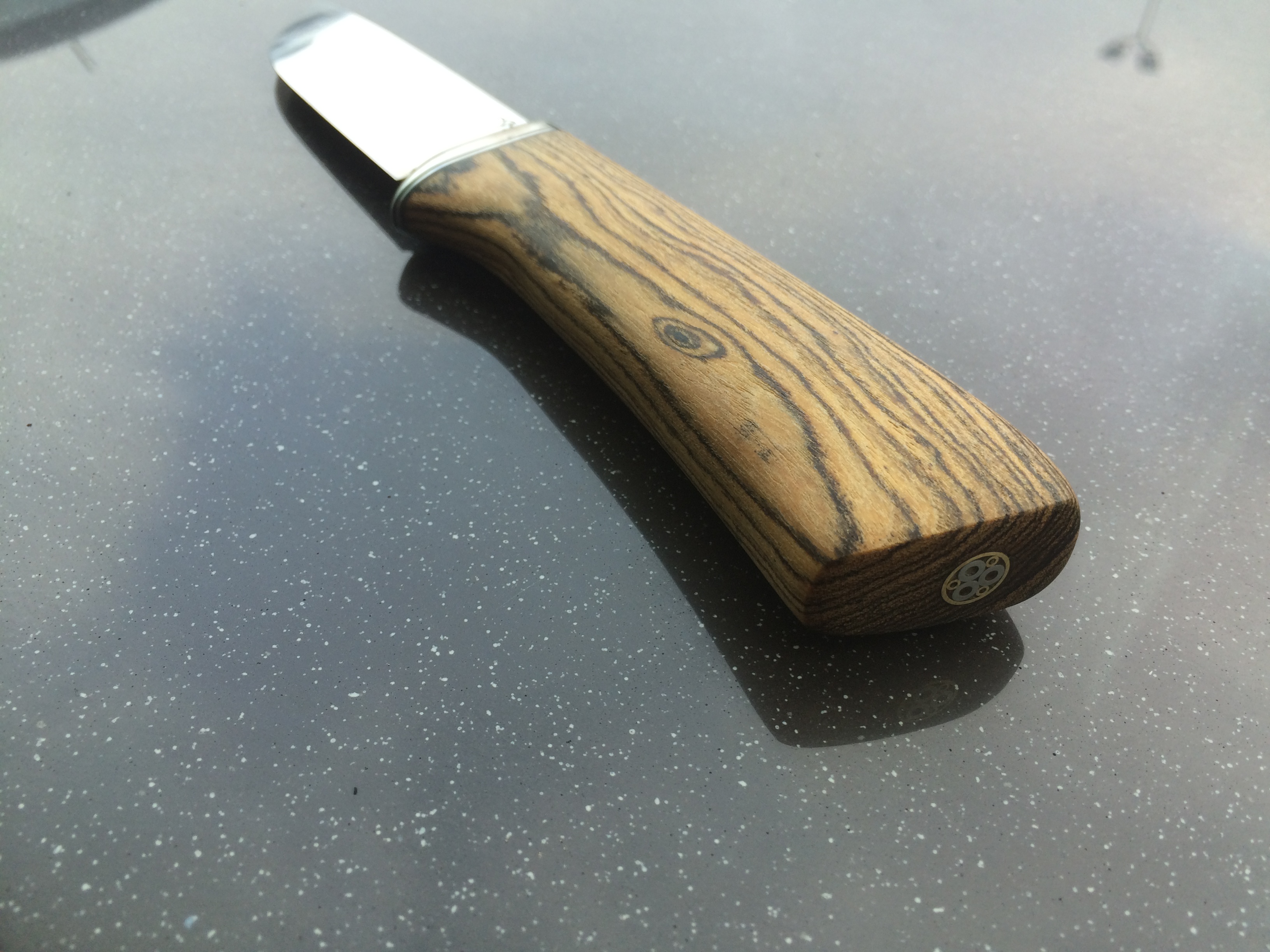

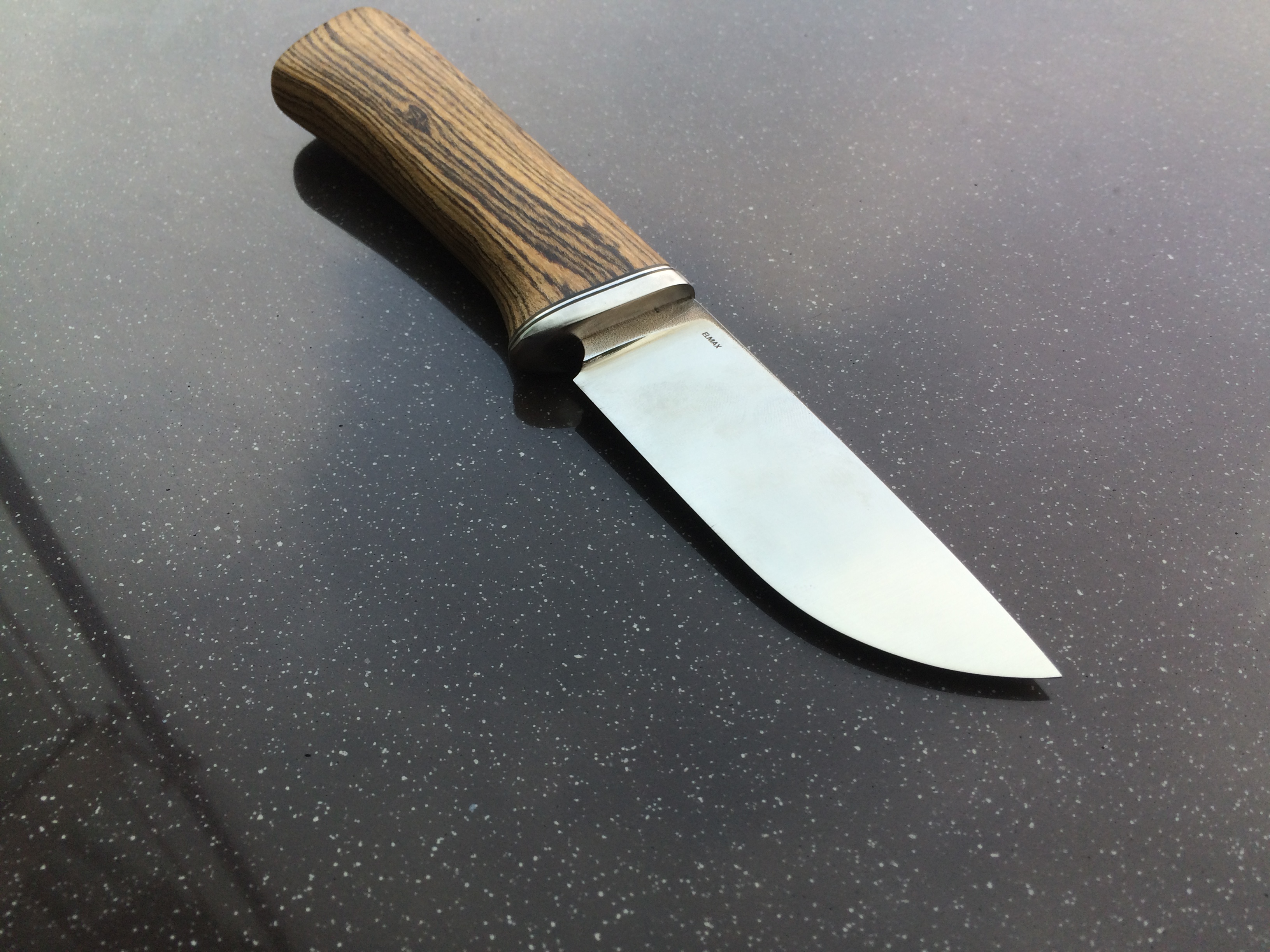

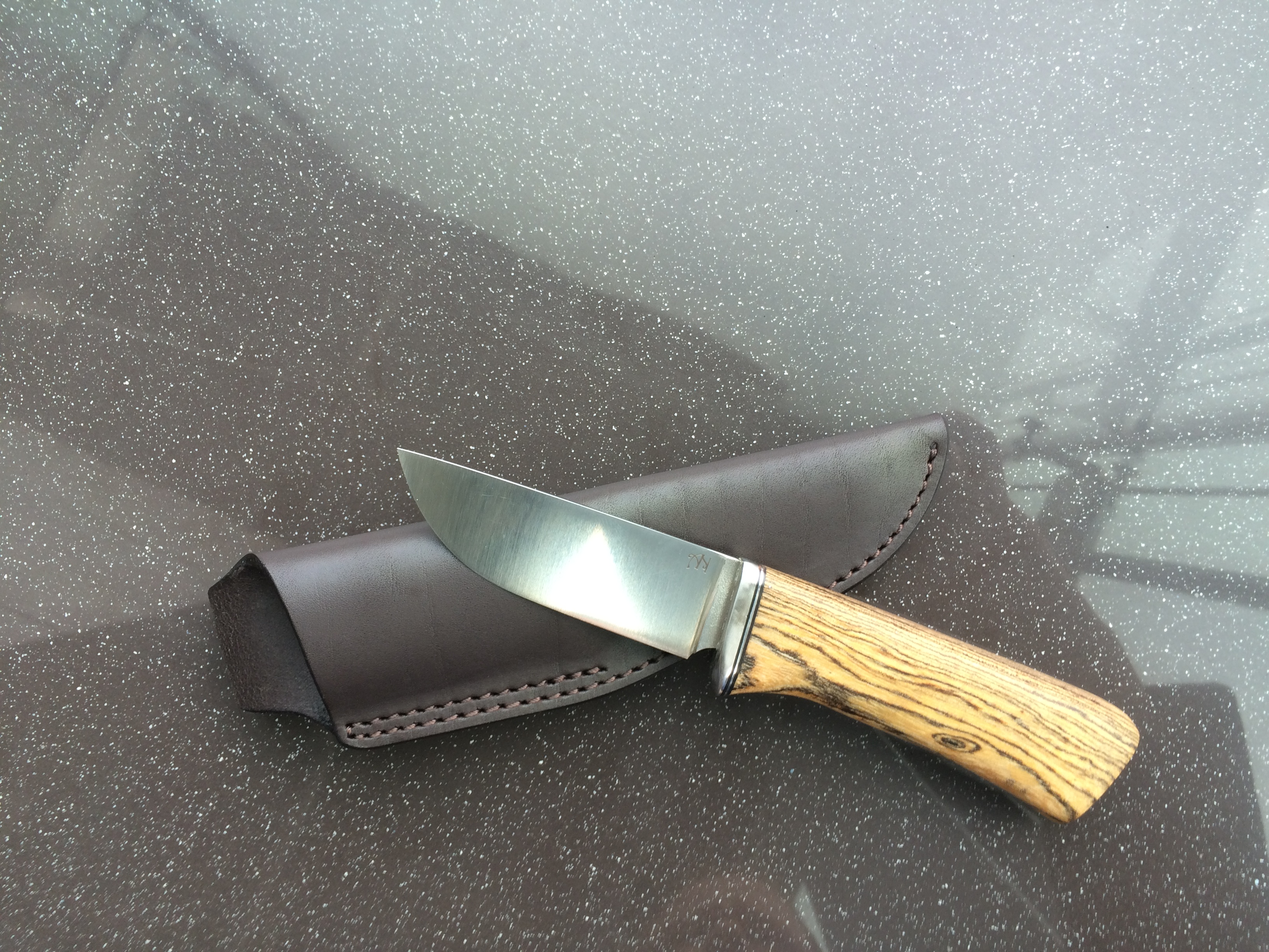

StandartinėParašytas: 2015-09-17- 11:15

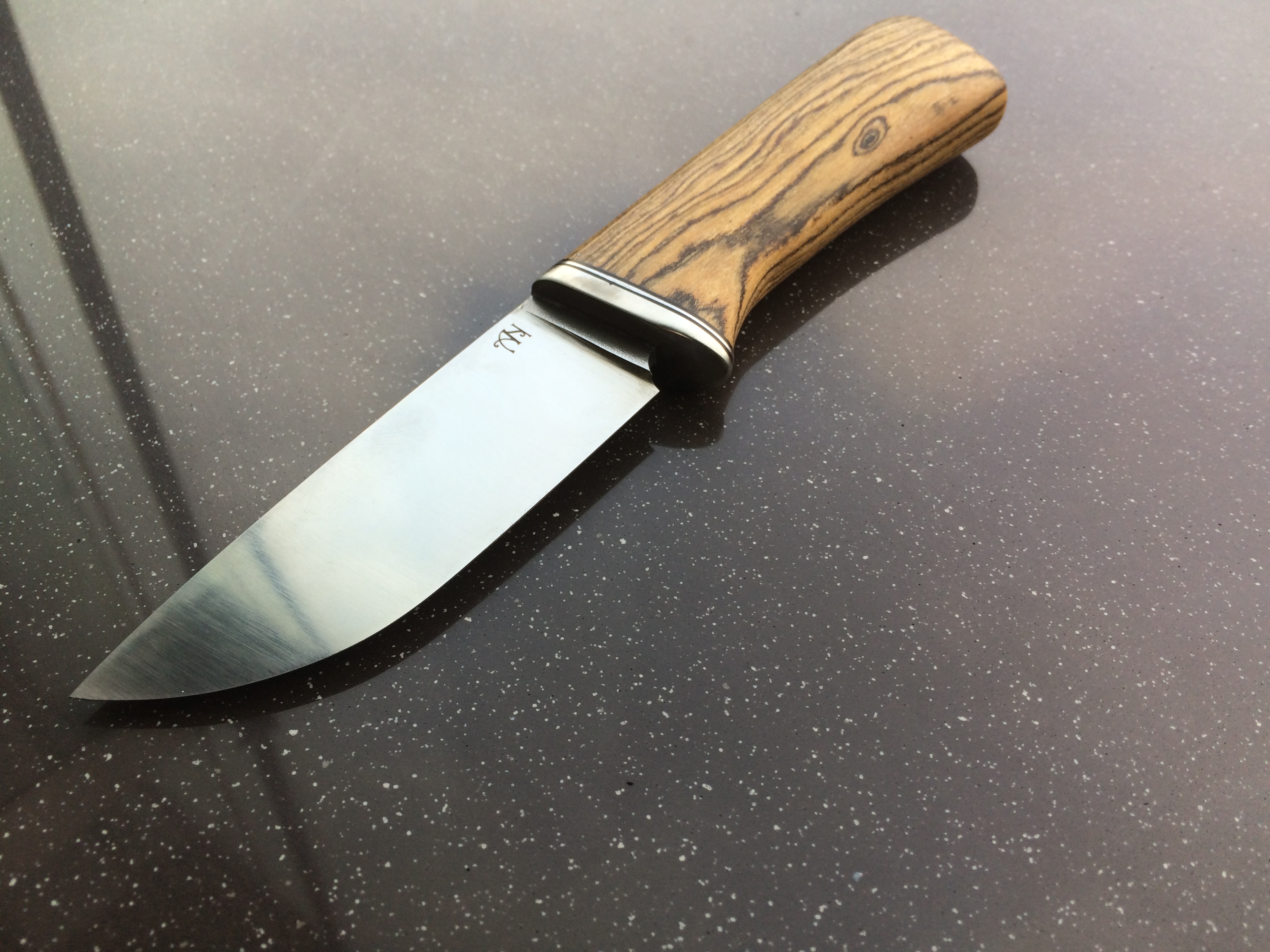

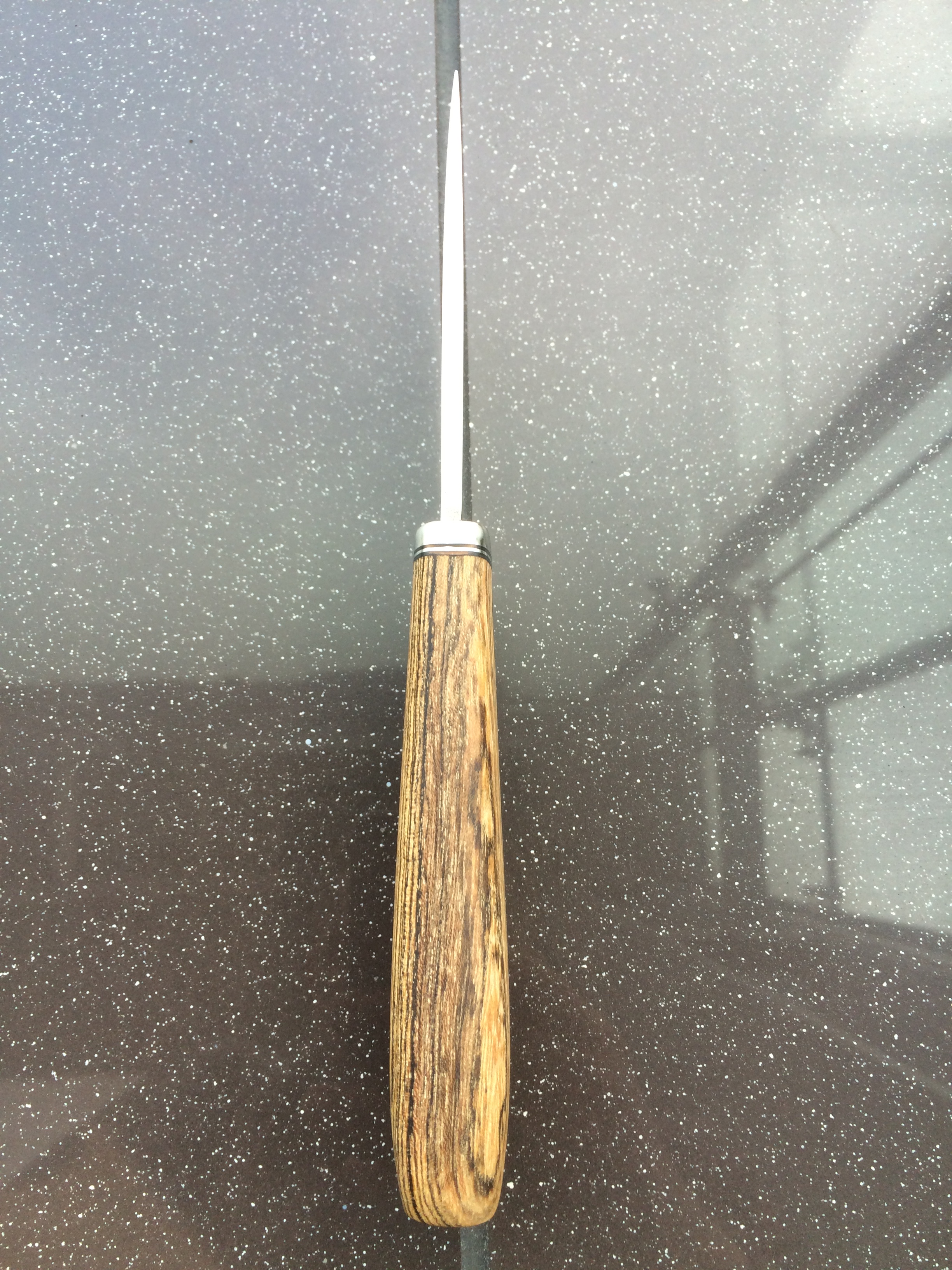

NR. 68 "Lupikas"
Plienas - ELMAX
Medis - Bocote
Tarpinė - G10, SS
Tvirtinimas epoxy, po mozaikine kniede.

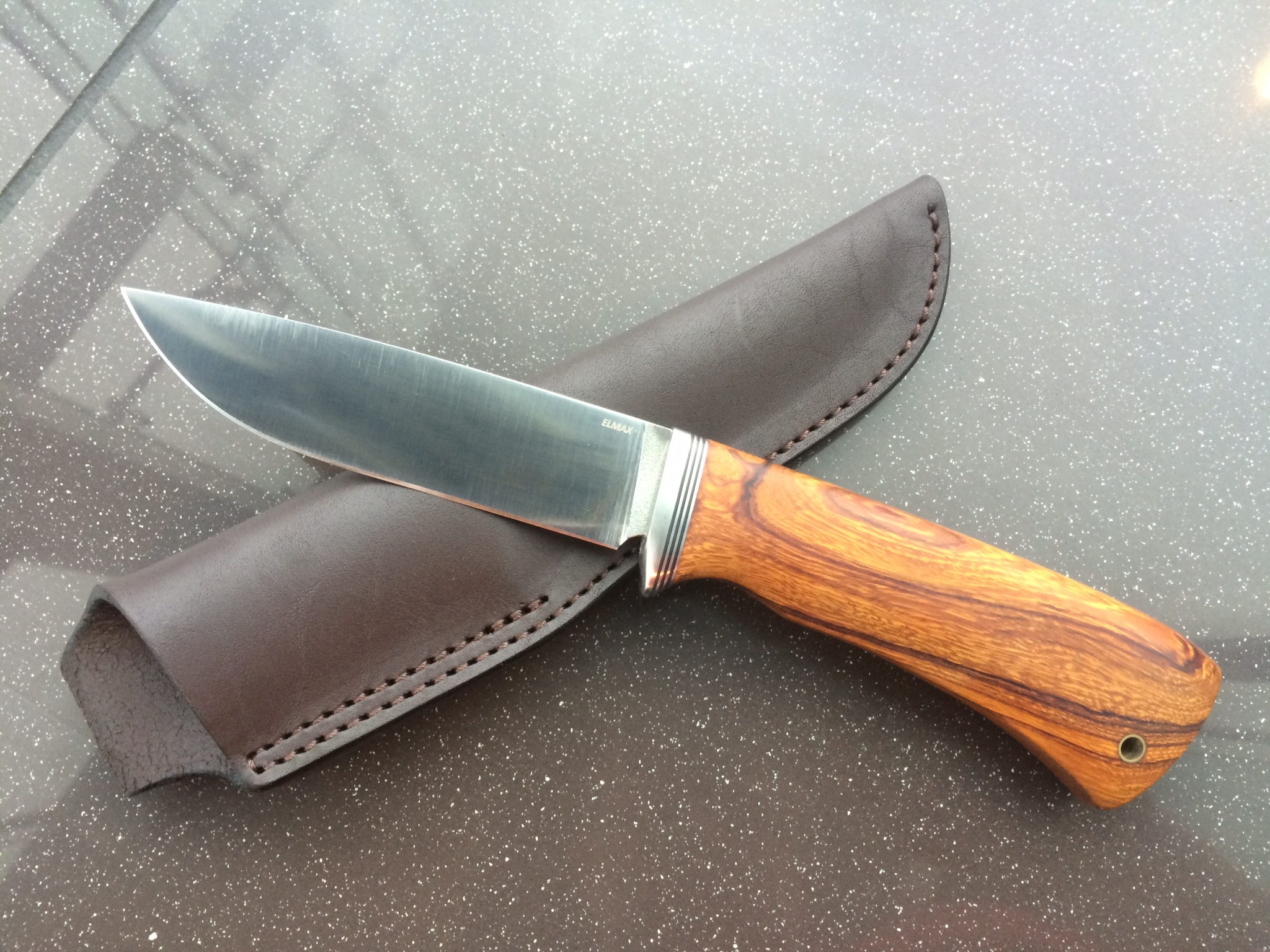

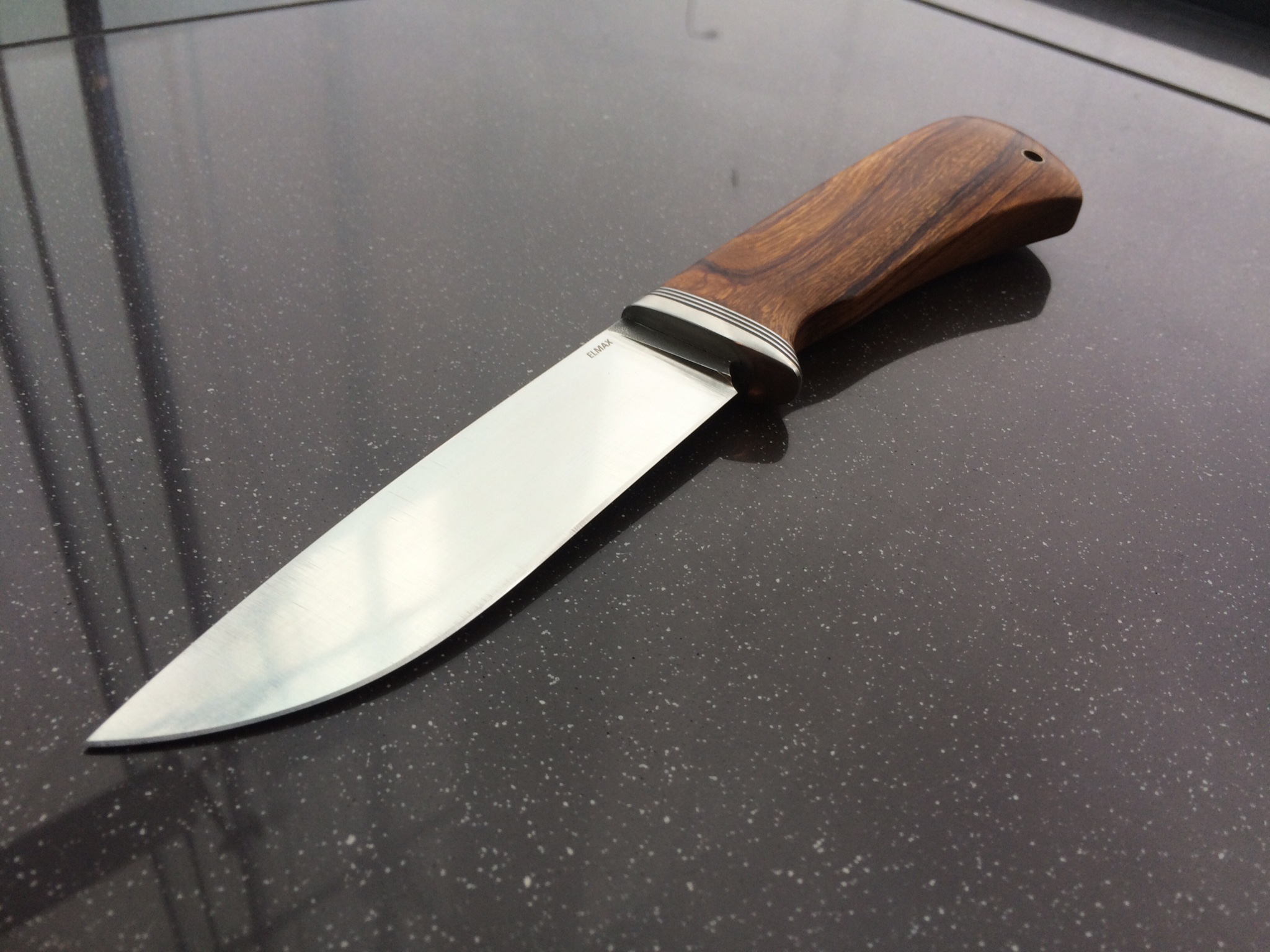

StandartinėParašytas: 2015-09-25- 18:31

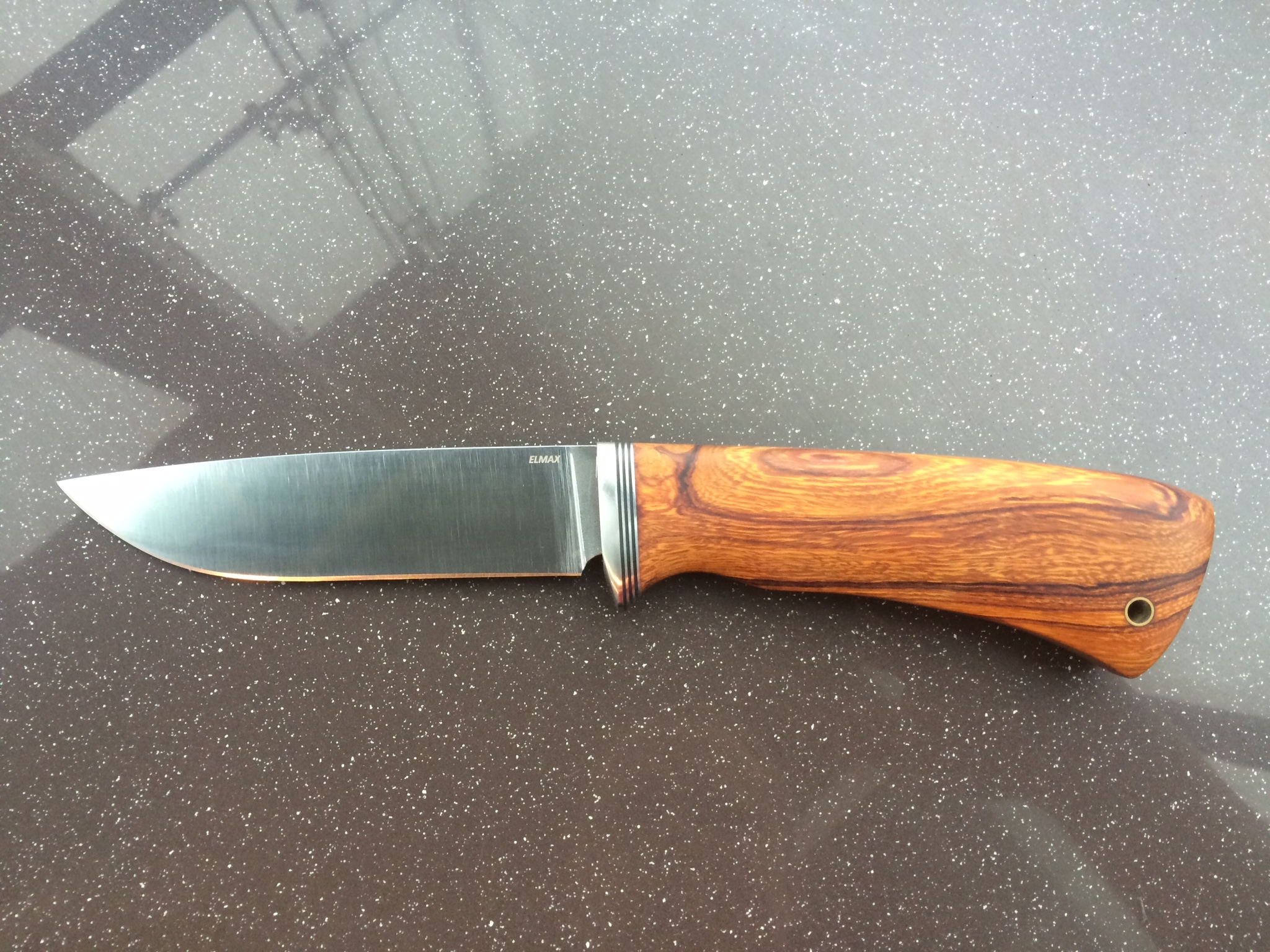

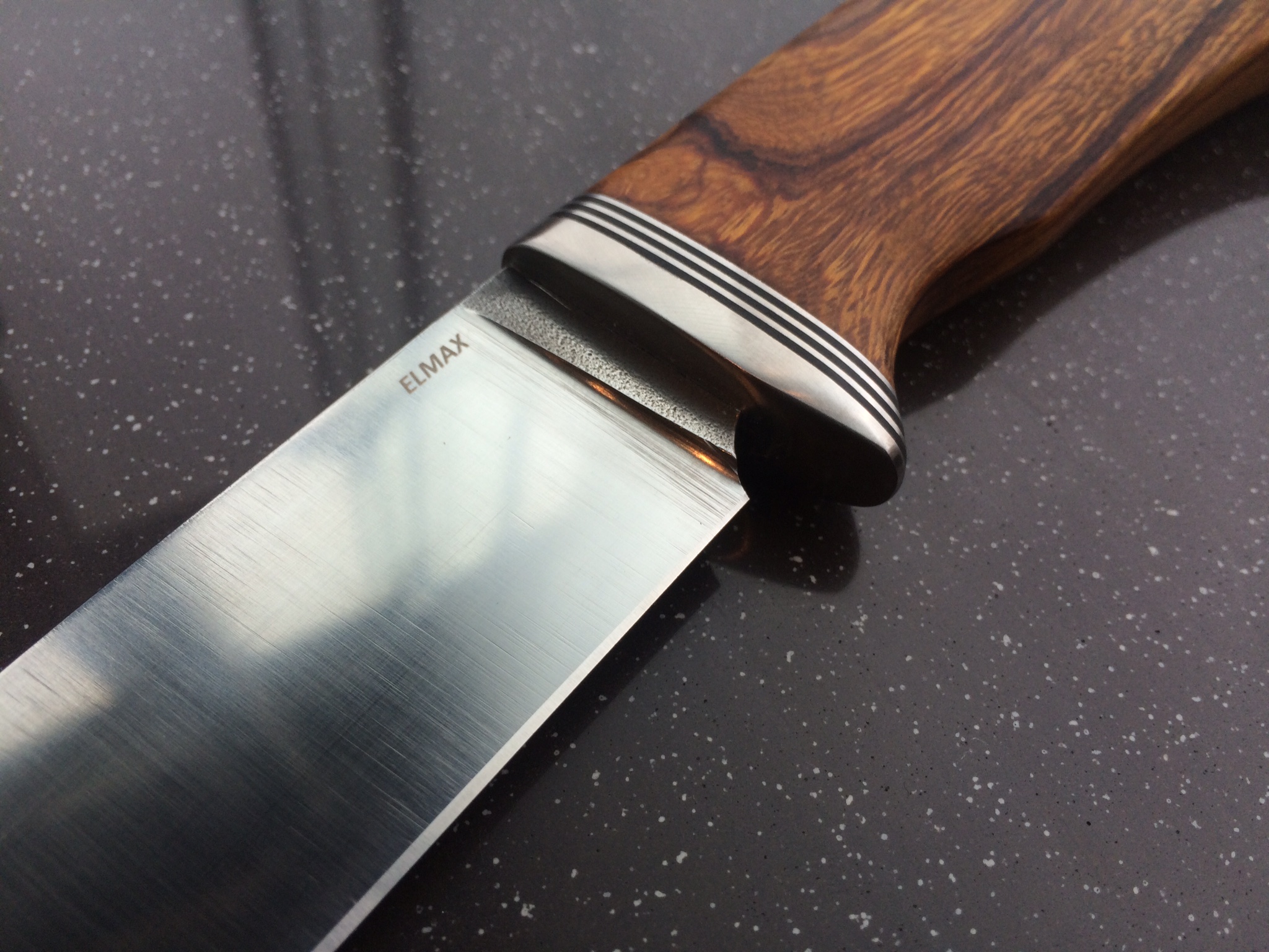

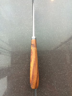

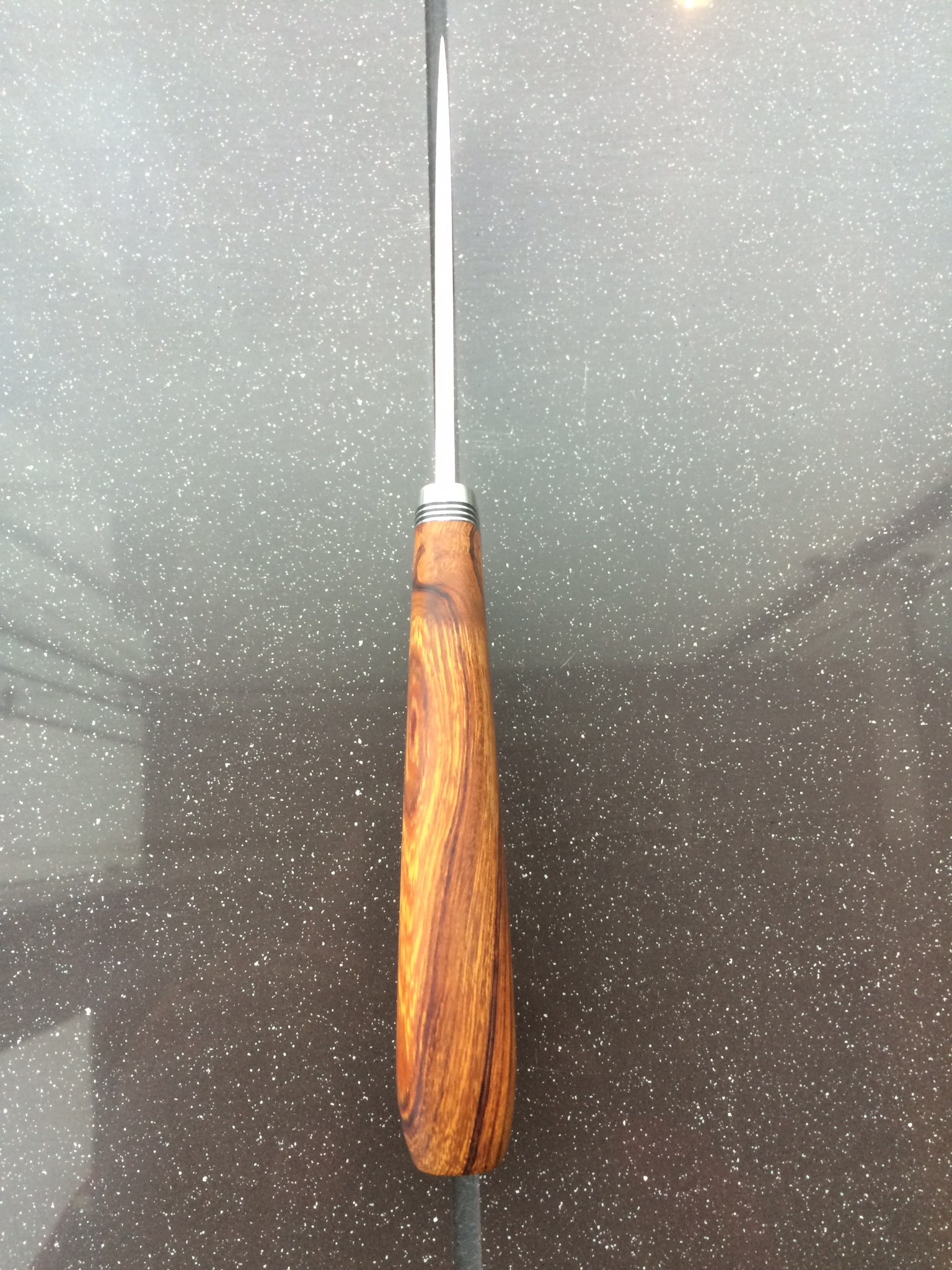

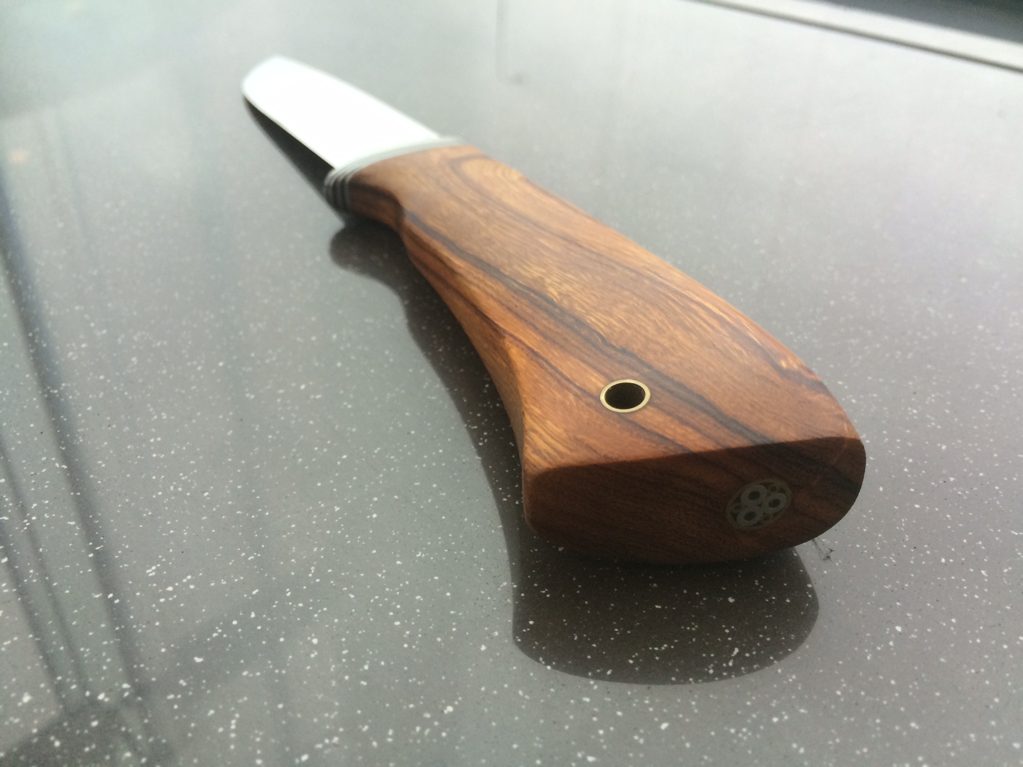

NR. 69
Plienas - ELMAX 120*29*3,8 grūdino Tomas, 61HRC
Bendras ilgis 245
Medis - IRONWOOD
Tarpinė -SS, G10
Tvirtinimas epoxy, varžtu po mozaikine kniede.

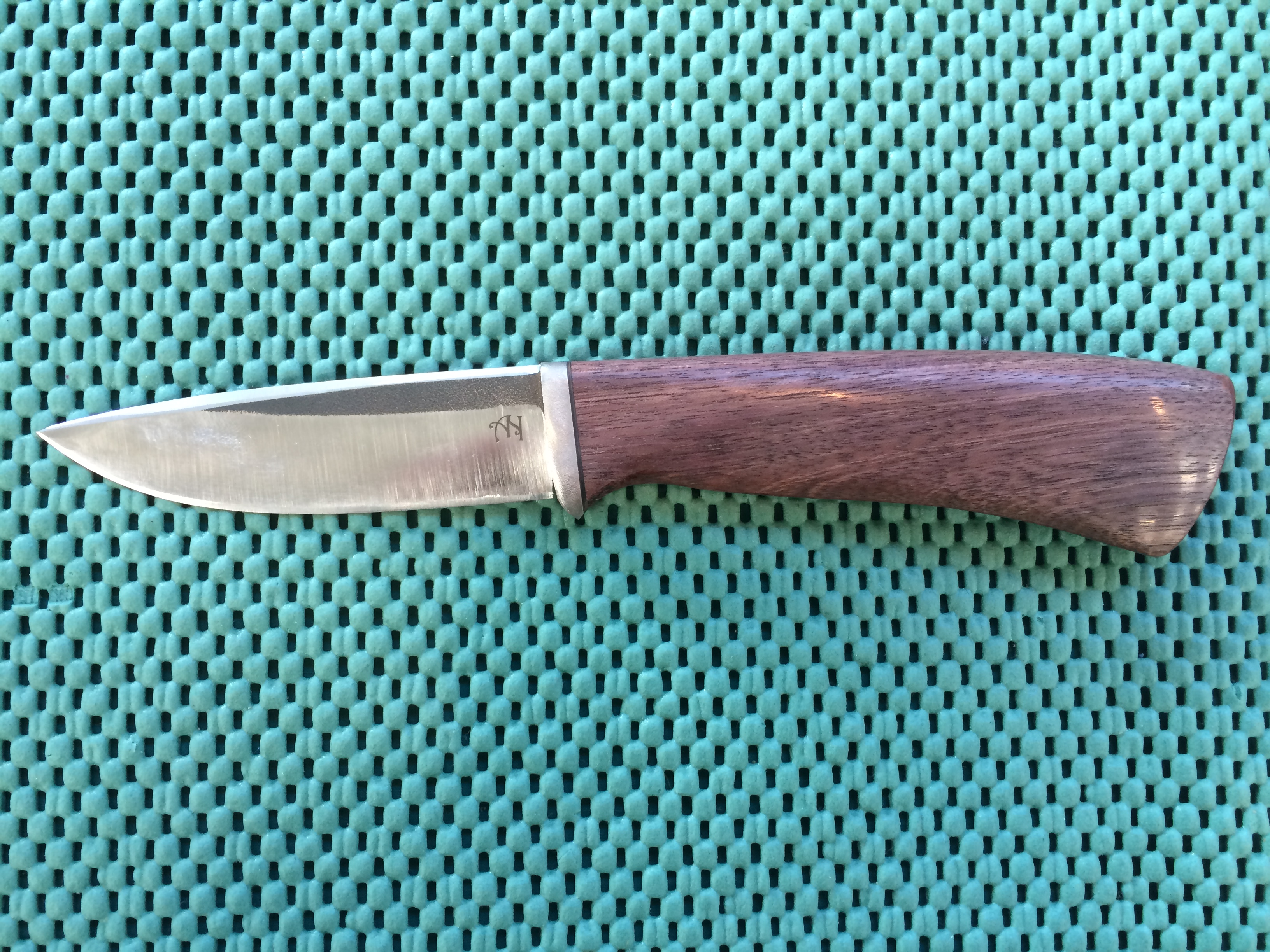

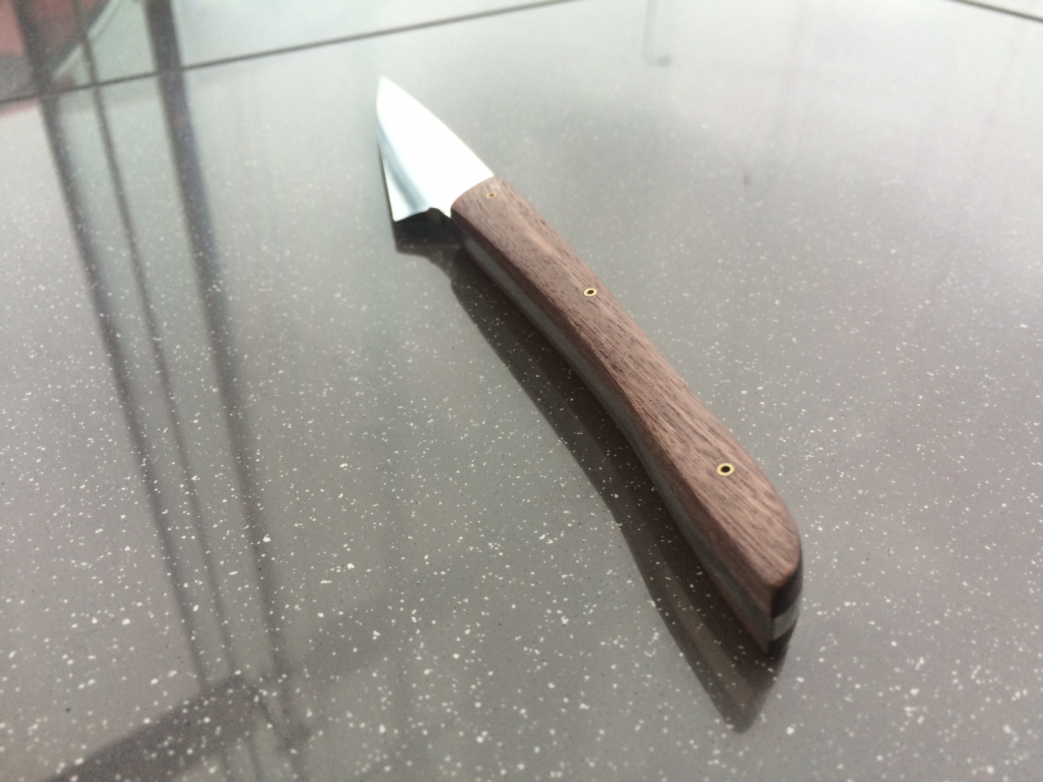

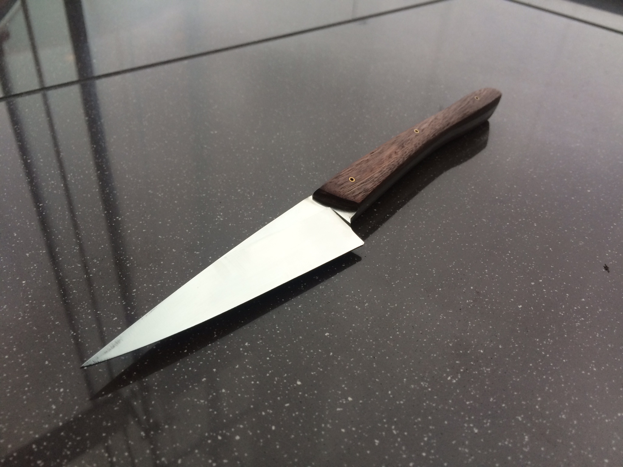

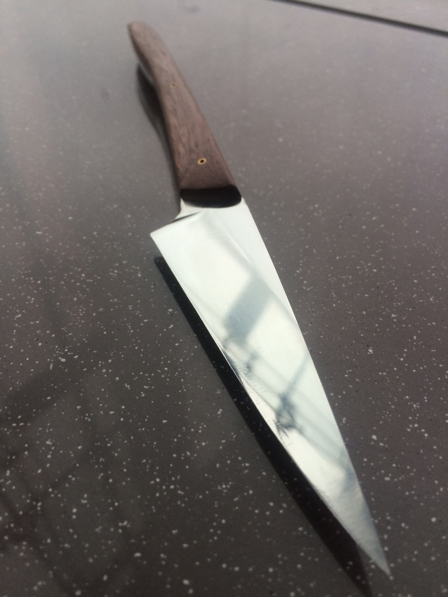

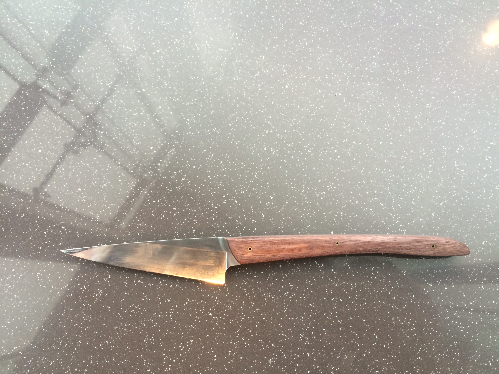

NR. 70 "Strėlė 2" arba "Kitoks peilis"
Plienas - N690 grūdino Tomas
Bendras ilgis 205, geležtės ilgis - 85, storis - 4
Medis - Brown Ebony
Tvirtinimas epoxy, žalvariniais vamzdeliais.
IMG_0818.JPG [ 543.94 KiB | Peržiūrėta 6901 kartus(ų) ]
IMG_0814.JPG [ 602.44 KiB | Peržiūrėta 6901 kartus(ų) ]
IMG_0815.JPG [ 955.73 KiB | Peržiūrėta 6901 kartus(ų) ]
IMG_0813.JPG [ 609.64 KiB | Peržiūrėta 6901 kartus(ų) ]
StandartinėParašytas: 2015-09-25- 18:39
p.s. Kaško man jam trūksta...

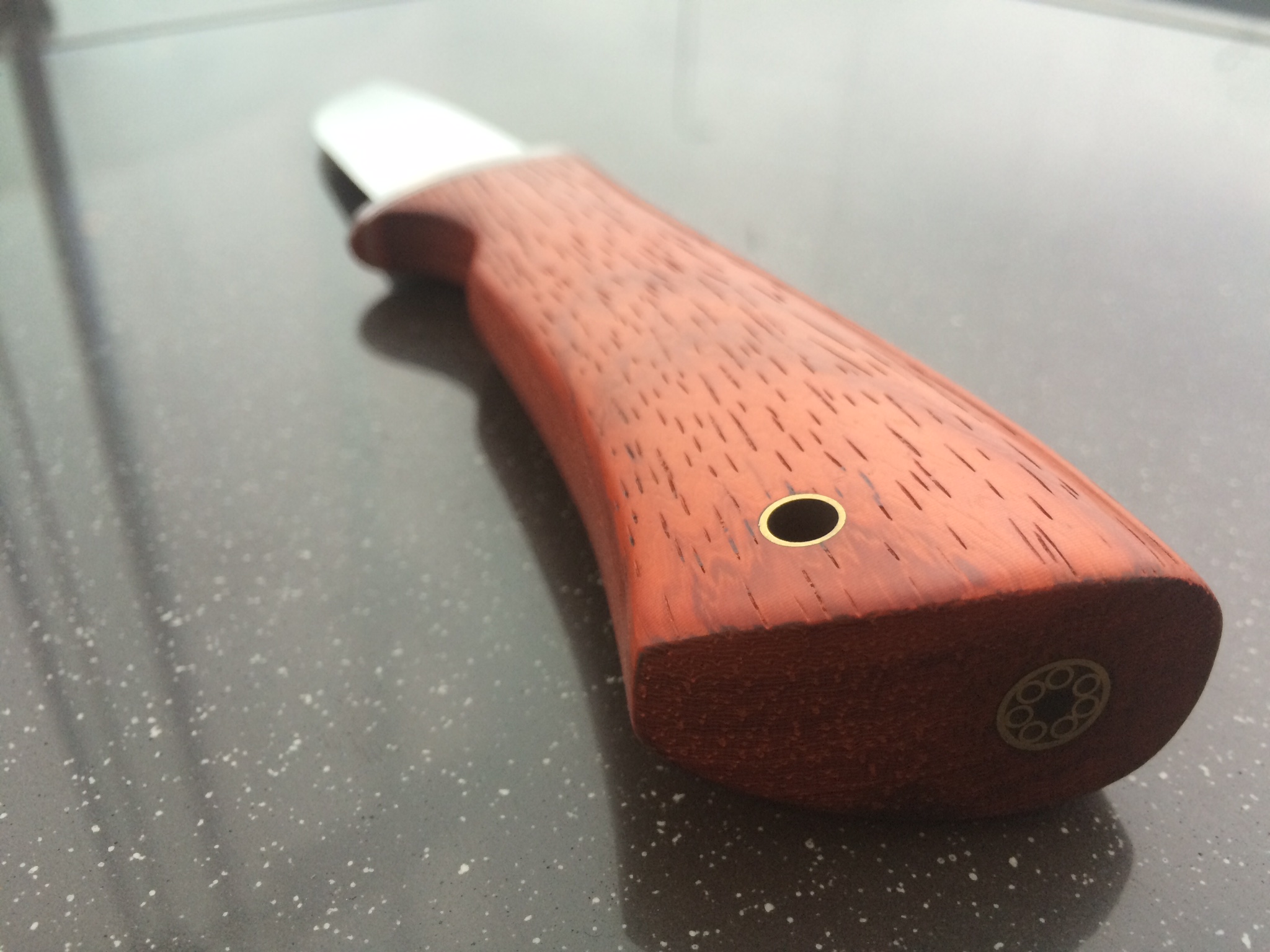

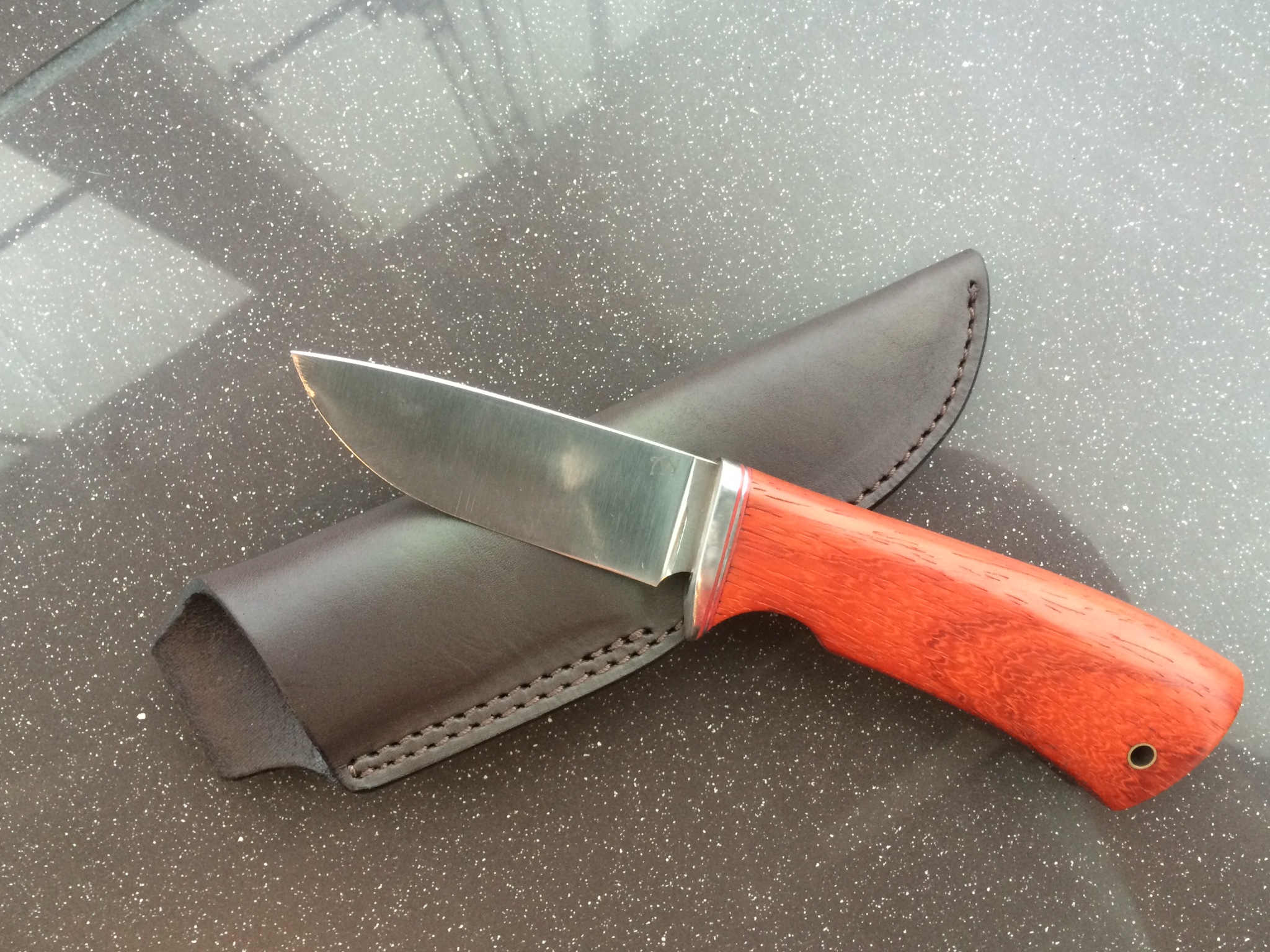

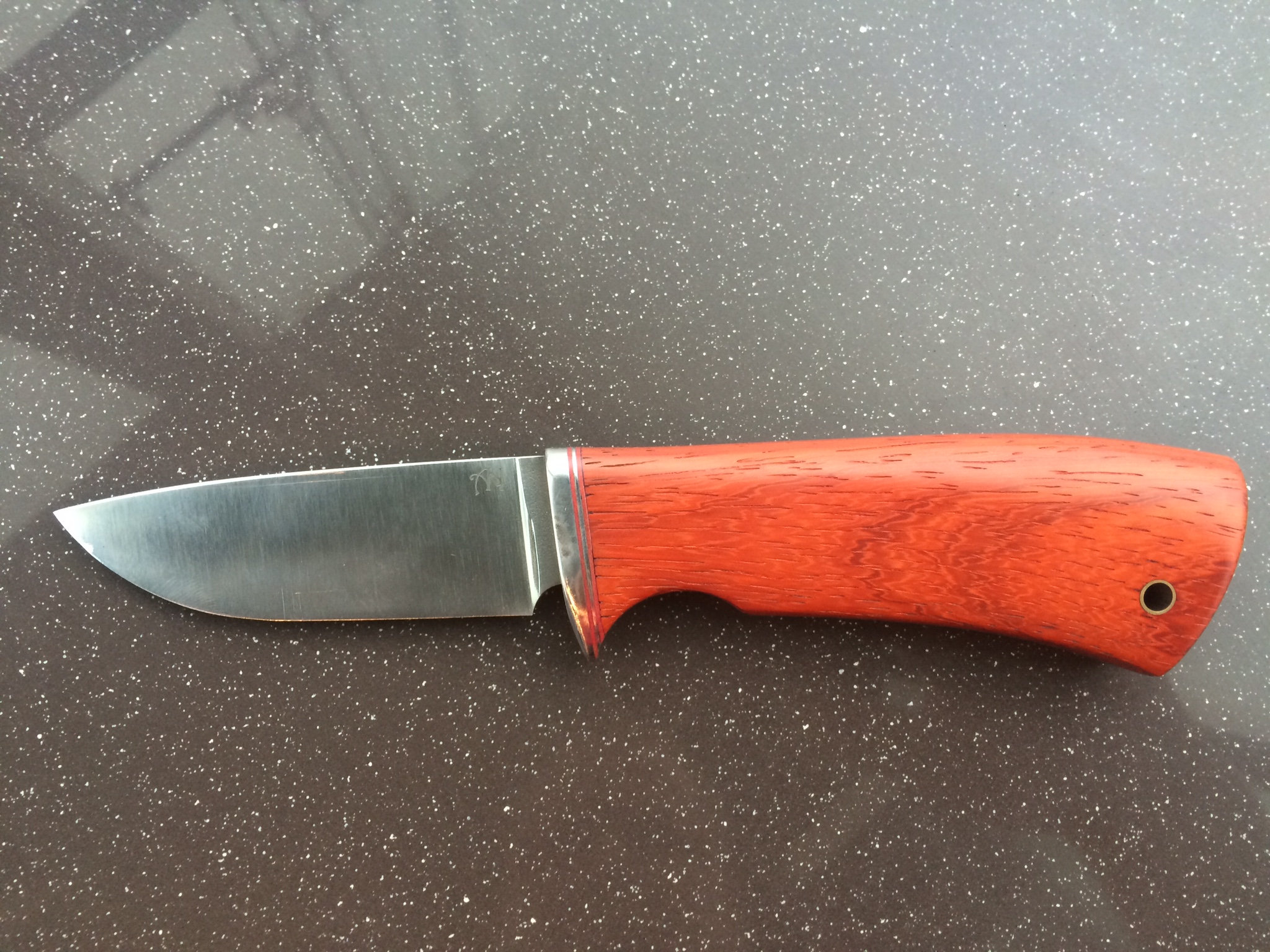

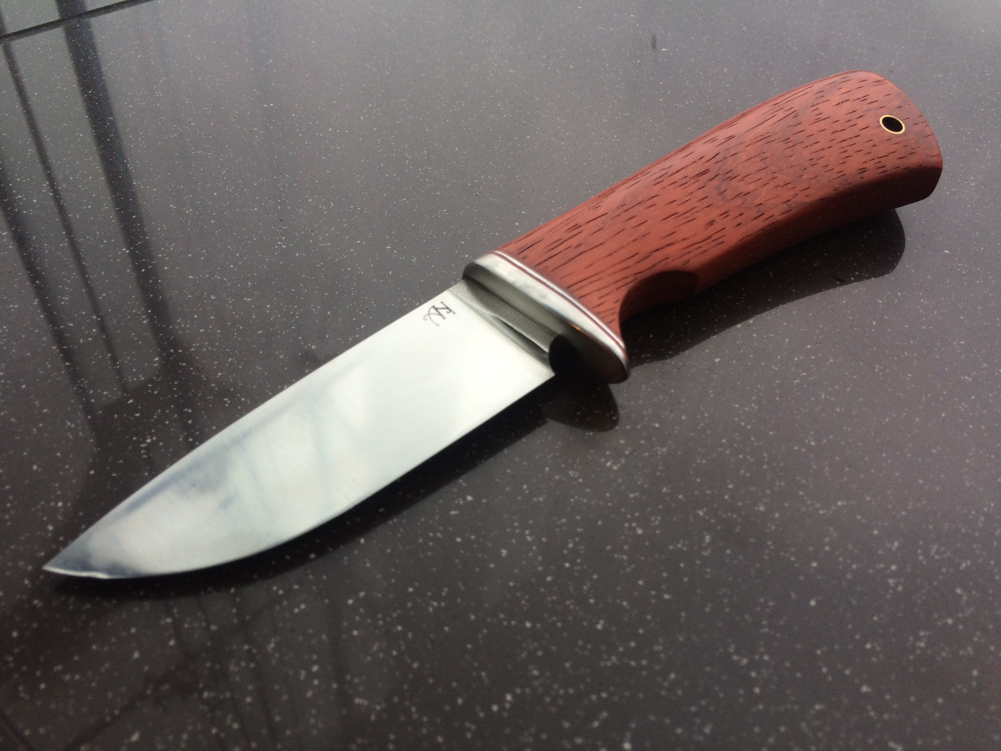

NR. 71 "Lupiko brolis" :)
Plienas - ELMAX
Medis - Padouk
Tarpinė - Vulkanizuota fibra, SS
IMG_0812.JPG [ 1 MiB | Peržiūrėta 6902 kartus(ų) ]
IMG_0811.JPG [ 542.68 KiB | Peržiūrėta 6902 kartus(ų) ]
IMG_0810.JPG [ 809.43 KiB | Peržiūrėta 6902 kartus(ų) ]
IMG_0809.JPG [ 1005.7 KiB | Peržiūrėta 6902 kartus(ų) ]
StandartinėParašytas: 2015-09-25- 19:16
Paprastas, dailus, funkcionalus!
O jei piršto įdauba dar pasistumtų ~3 mm į priekį tai proporcijos gražesnės būtų gal :/

Sveikinu su pirmuoju (pilnai tavo darytu) peiliu! :liuks2:
StandartinėParašytas: 2015-09-25- 20:21
Pranešimai: 10814
Aurimas rašė:
Truksta normalios rankenos. ;)
Tokia geležtės forma duoda daug erdvės interpretacijoms ir įvairiems konstrukciniams sprendimams.
Lupk kriaunas lauk ir pafantazuok apie kitokį rankenos dizainą.

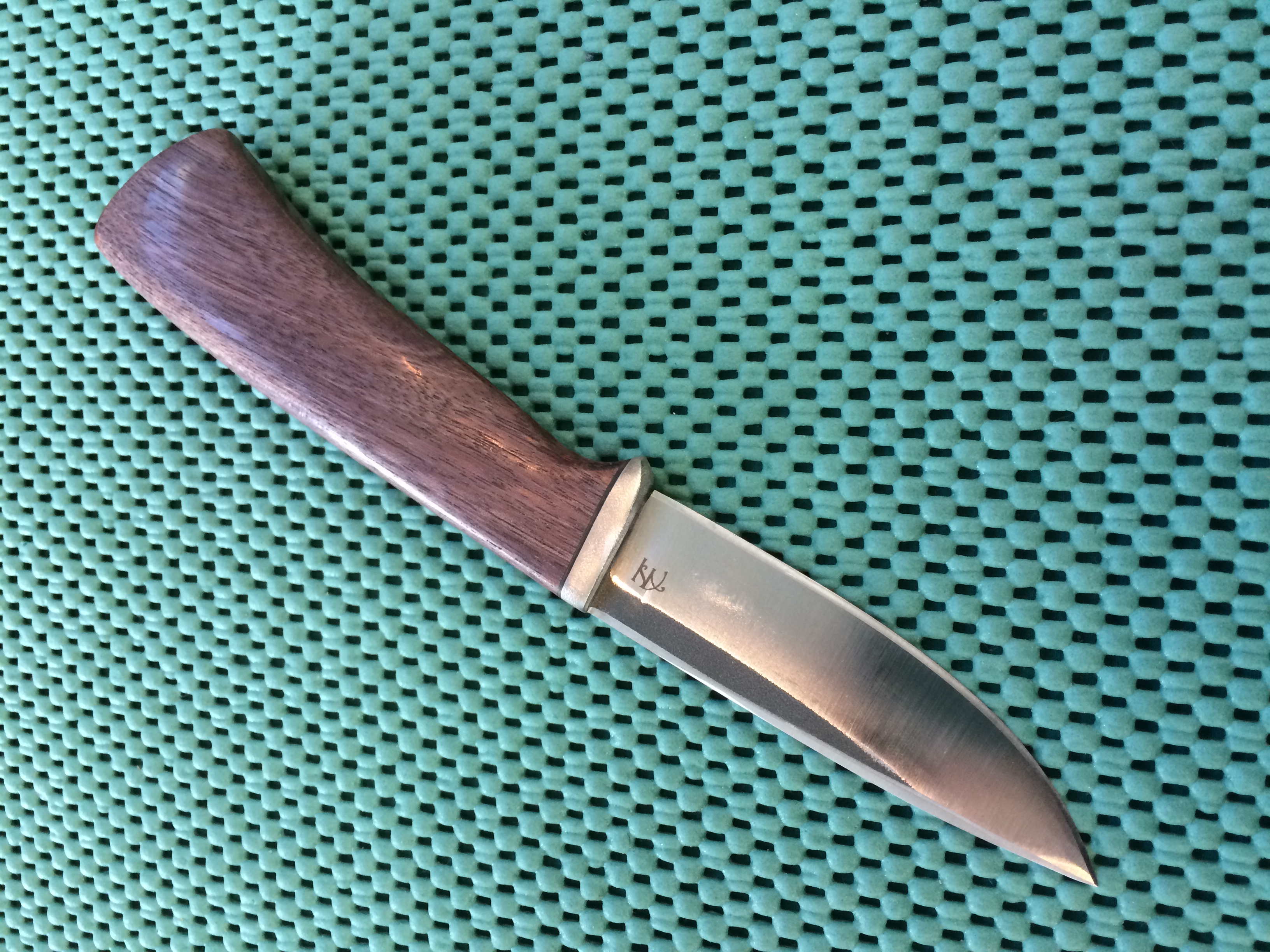

NR. 72
Plienas - N690
Medis - brown ebony
Tarpinė - Titanas, G10
Tvirtinimas epoxy įklijuota 3/4
