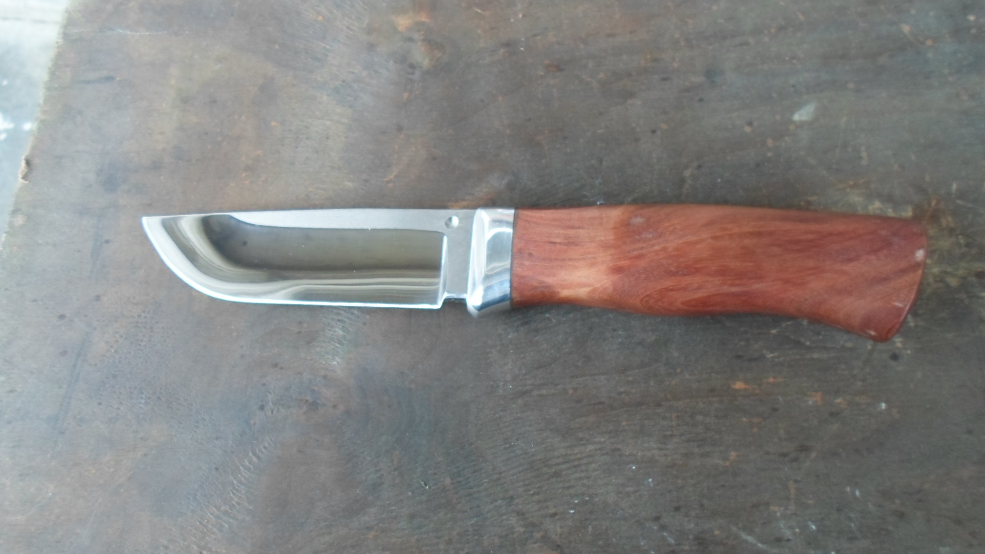

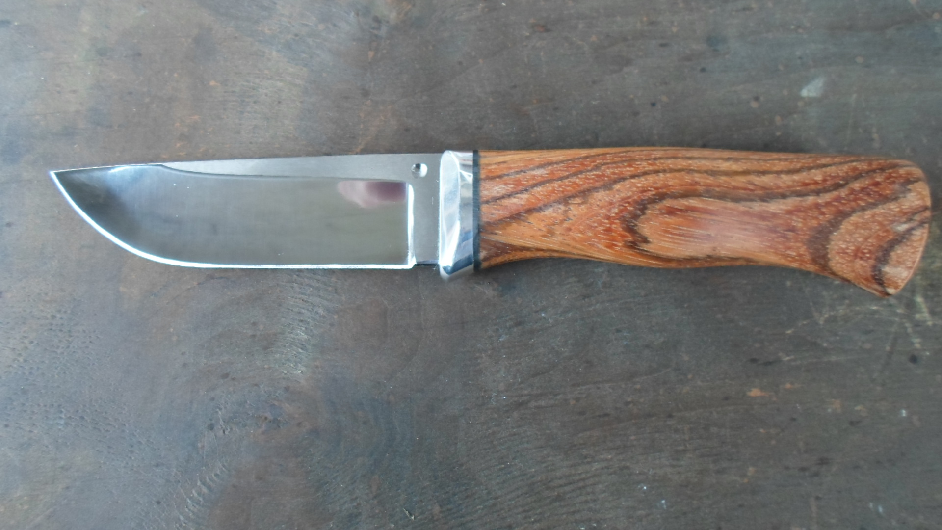

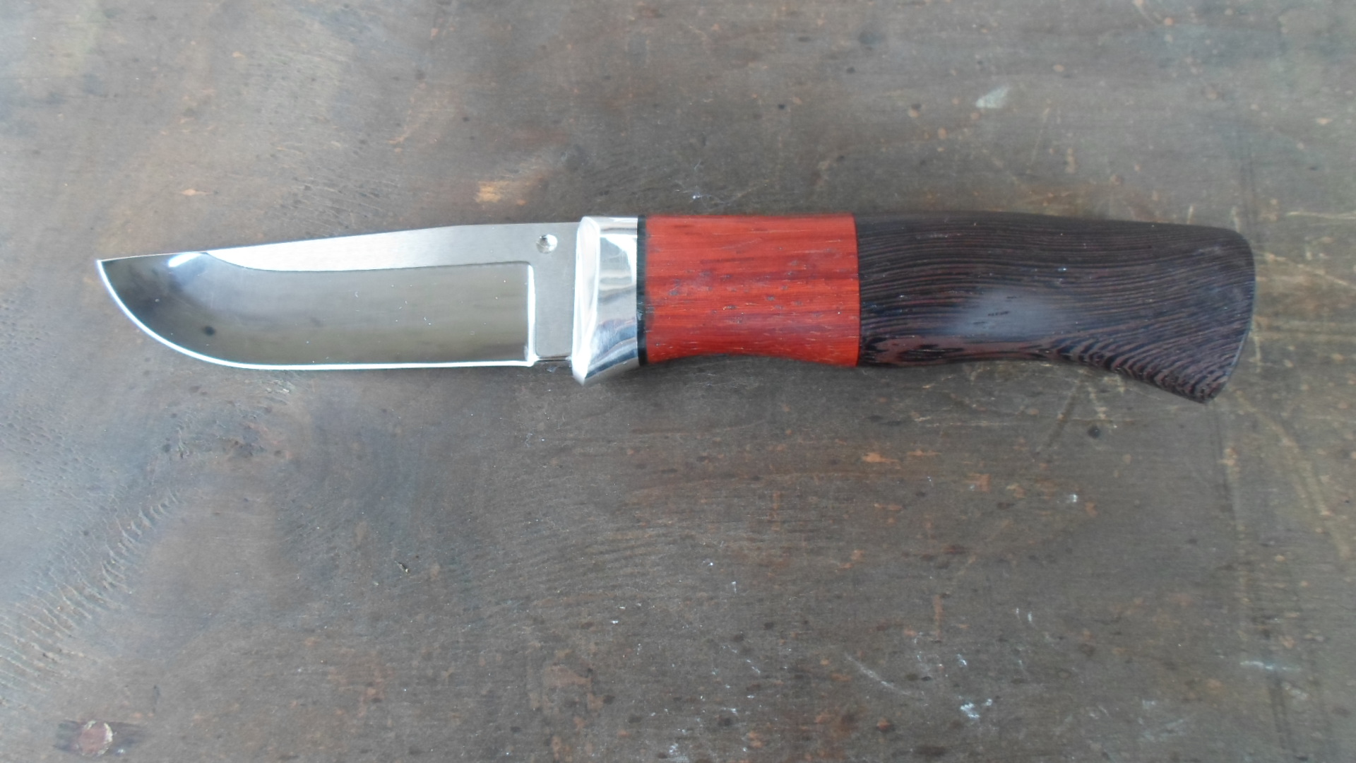

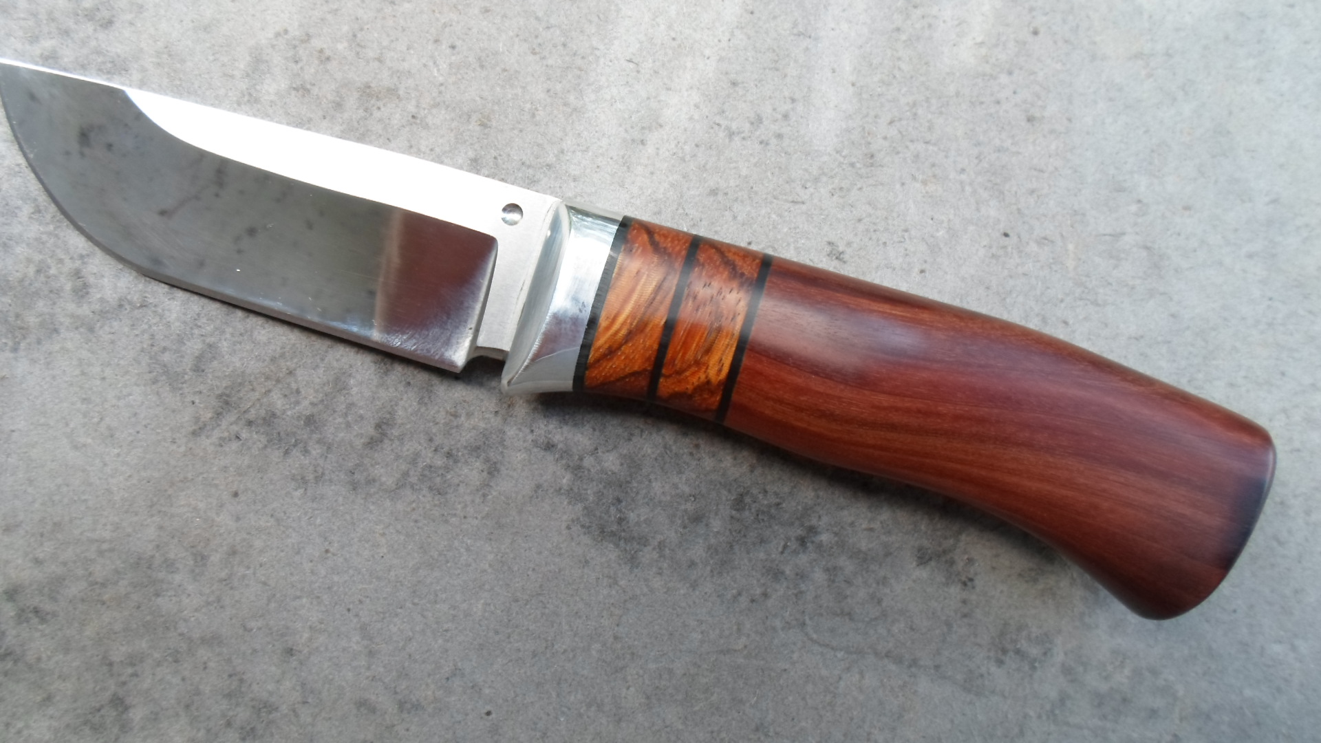

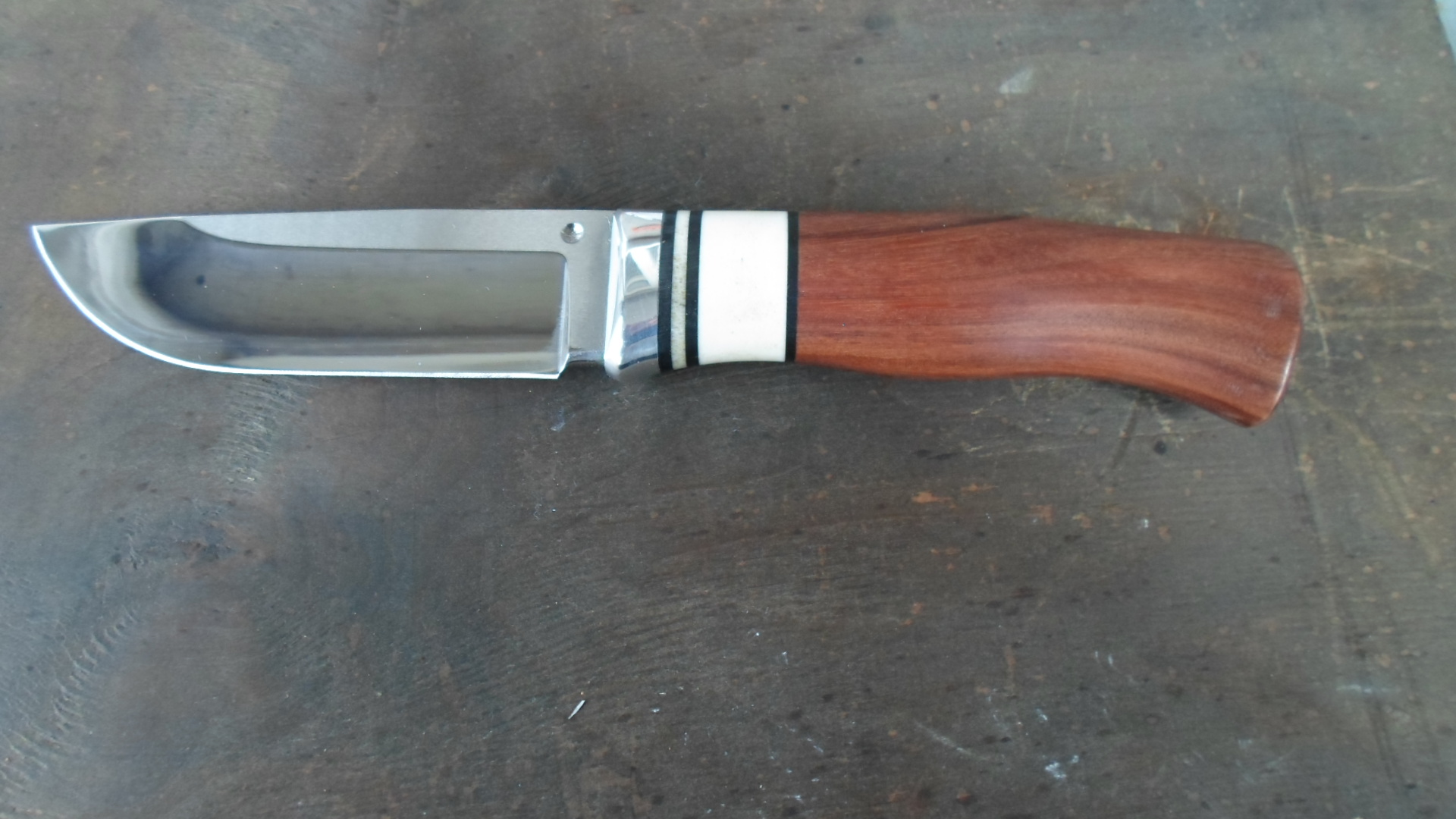

Geležtė 95X18; HRC...58-59; 103x32,3x3,95; rankena alumec,ebonitas,zebrano,polisandras; tvirtinimas 2\3; stabilizuota vakuuminiu būdu su 'Nostalgija Floor Oil'.
SAM_1430.JPG [ 559.88 KiB | Peržiūrėta 8738 kartus(ų) ]
SAM_1431.JPG [ 571.73 KiB | Peržiūrėta 8738 kartus(ų) ]
SAM_1432.JPG [ 587.38 KiB | Peržiūrėta 8738 kartus(ų) ]
SAM_1433.JPG [ 570 KiB | Peržiūrėta 8738 kartus(ų) ]

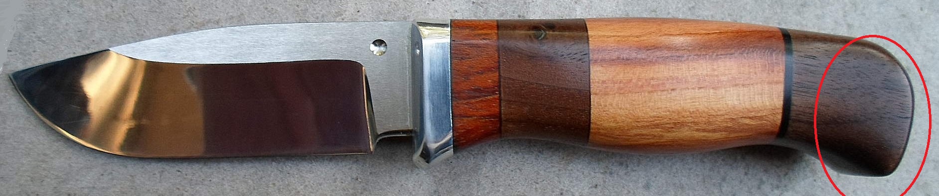

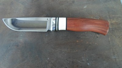

Vos nepražiopsojau. Šis variantas atrodo labai perspektyvus. Su Desanto nuomone, kad margumynas ne visai tinka, sutinku, tačiau bučiau dar kategoriškesnis. Margutis mano manymu čia visai ne į temą. Nors geležtės forma ir ta "akis" lyg ir kažkur matyti, tačiau kaip visuma žiūrisi puikiai. Ir darosi atpažįstamas. Pati geležtės forma yra du viename, neprarandant tvirtumo išsaugo klasikines mėsines savybes. Aišku galima eiti link universalumo (arba pseudouniversalumo) kaip Benchmade Bushcrafter ir tt., geležte pailgnti, tačiau ar verta? Mano nuomone ne. Dėl rankenos galo taipogi manyčiau verta pagalvoti. Ši vieta svarbi abiem aspektais , kaip ergonomika taip ir atpažįstamas dizainas. Šiuo atveju (pažymėjau apskritimu) turime kažką, kas pamačius užsimirš po keleto sekundžių. Kažkokias detalesnes išvadas daryti mačius tik foto nesinori, tačiau visumoje labai patiko ir manau, kad šis variantas turėtų būti vystomas toliau.
Dėkui už išsamu pasisakymą,aš į tai atkreipsiu dėmesį.

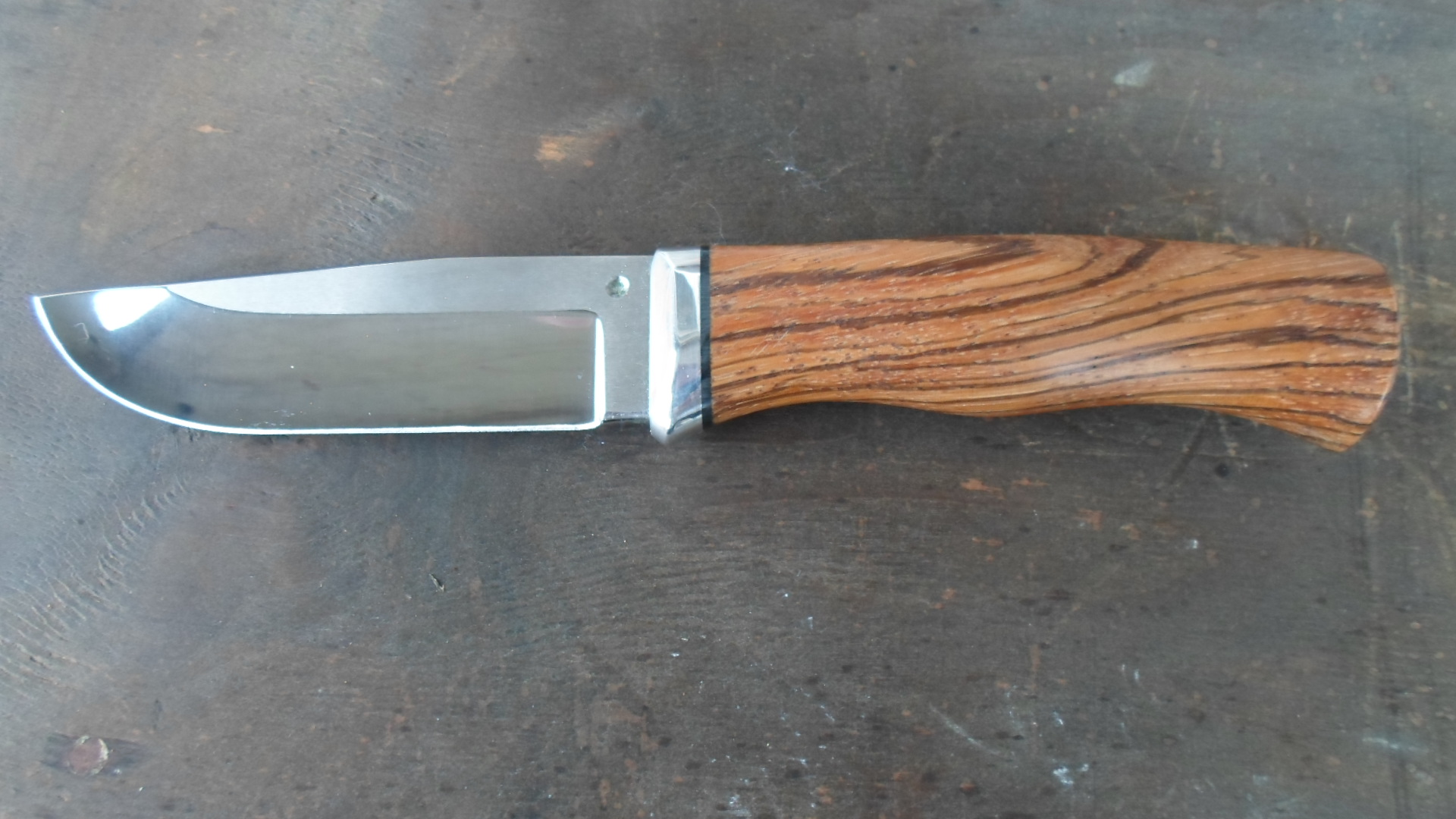

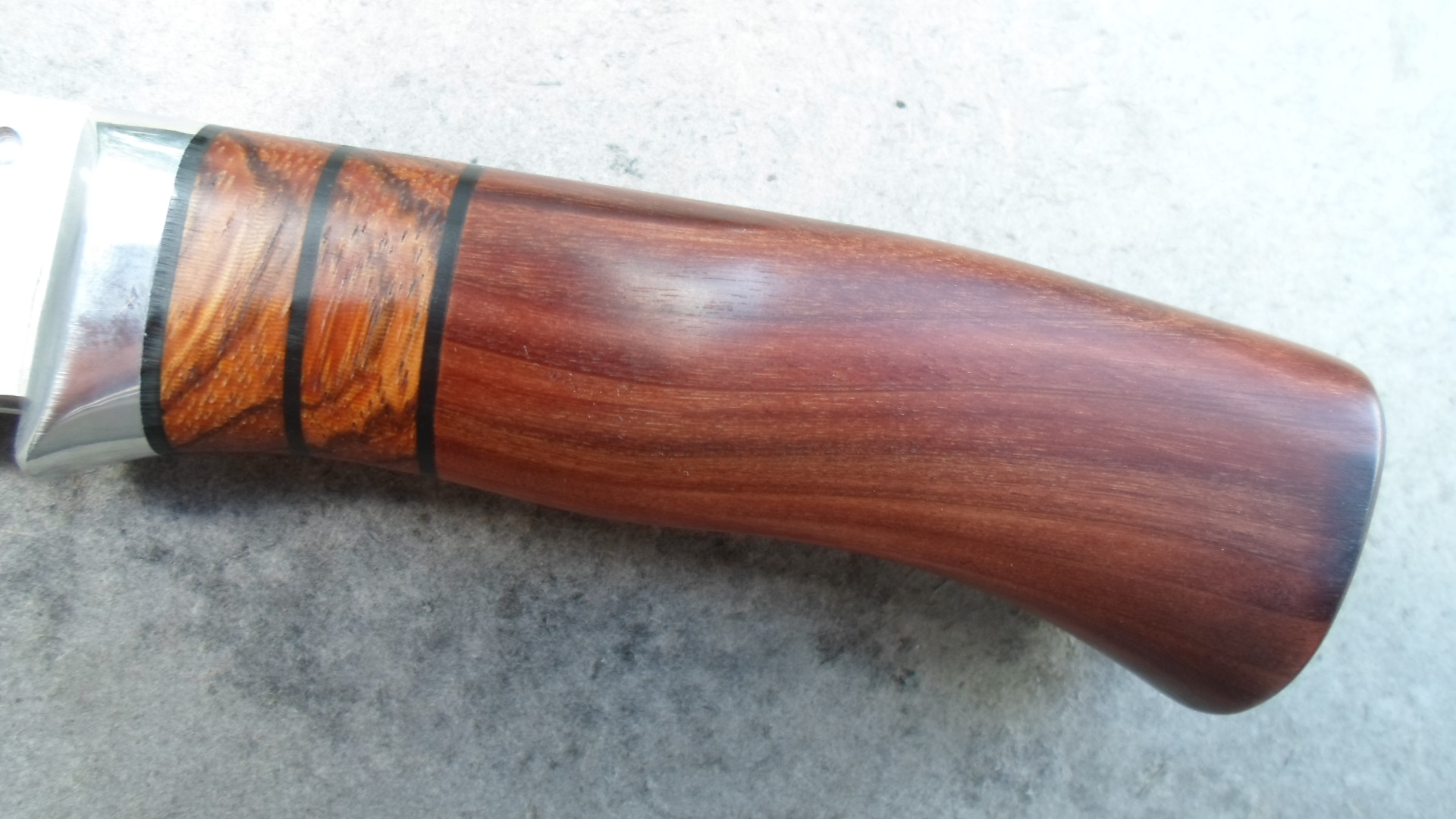

Geležtė; plienas 95X18; kietumas HRC...58-59; išmatavimai 97x29x3,8; Rankena; alumec,ebonitas ,padukas,vengė;stabilizuota alyva'TIKA'
SAM_2349.JPG [ 570.89 KiB | Peržiūrėta 7770 kartus(ų) ]

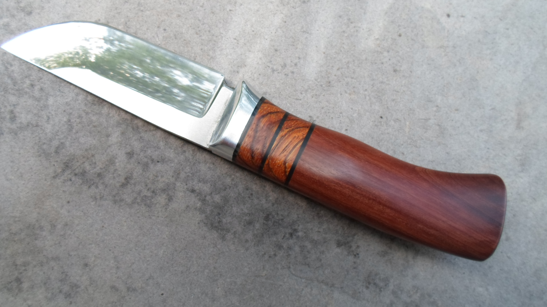

Geležtė; plienas 95X18; kietumas HRC...58-59; išmatavimai 103x30x4;Rankena;alumec,ebonitas,briedžio ragas,polisandras; stabilizuota alyva'TIKA'
SAM_2348.JPG [ 571.69 KiB | Peržiūrėta 7767 kartus(ų) ]

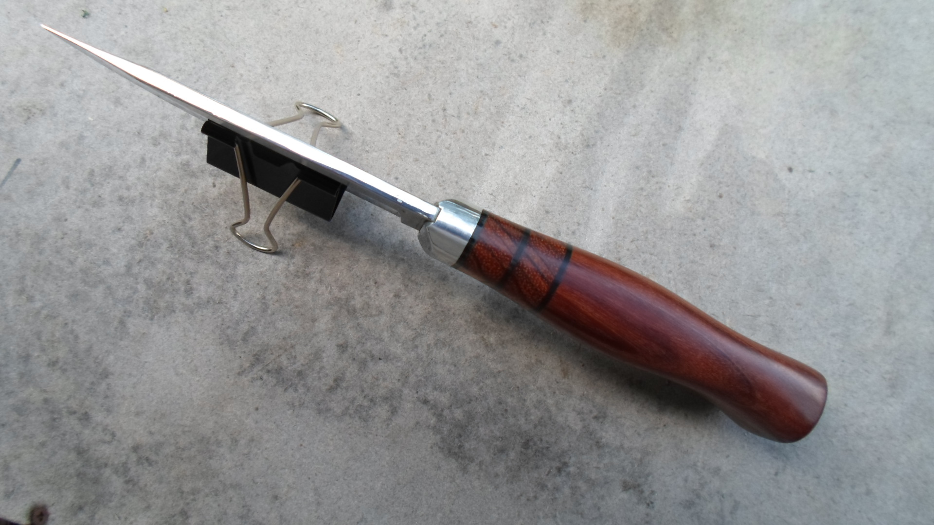

Geležtė;plienas 95X18; kietumas HRC...58-59; išmatavimai 103x29x3,9; Rankena; ebonitas,polisandras; stabilizuota alyva 'TIKA'
SAM_2356.JPG [ 568.14 KiB | Peržiūrėta 7764 kartus(ų) ]

Geležtė; plienas 95X18; kietumas HRC...58-59; išmatavimai 100x29x3,7; Rankena; alumec,ebonitas,zebrano; stabilizuota alyva'TIKA'
SAM_2357.JPG [ 572.14 KiB | Peržiūrėta 7760 kartus(ų) ]

Geležtė; plienas 95X18; kietumas HRC...58-59; išmatavimai 103x30x3,8; Rankena; alumec,ebonitas,zebrano; stabilizuota alyva 'TIKA'
SAM_2350.JPG [ 569.49 KiB | Peržiūrėta 7758 kartus(ų) ]
