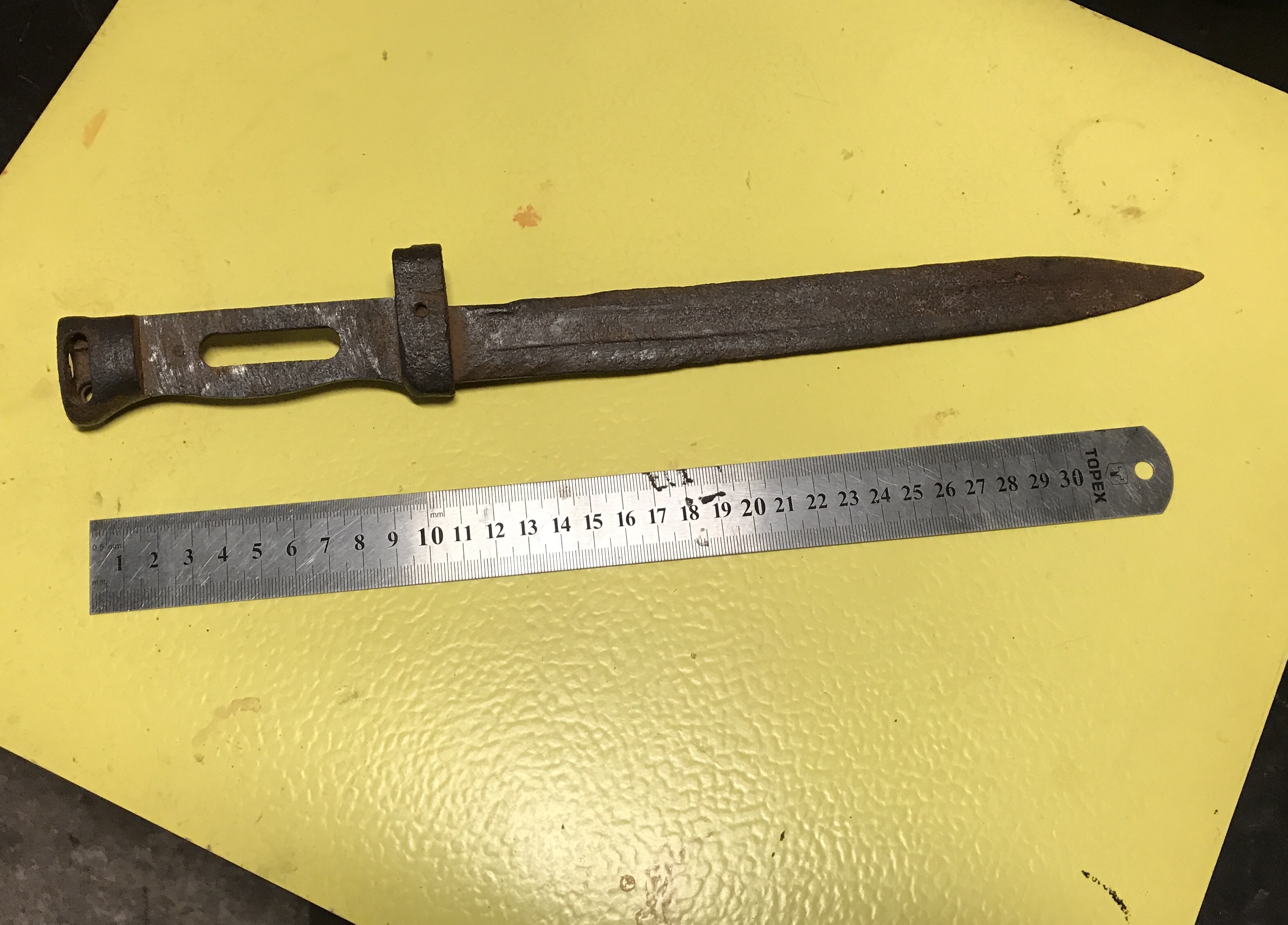

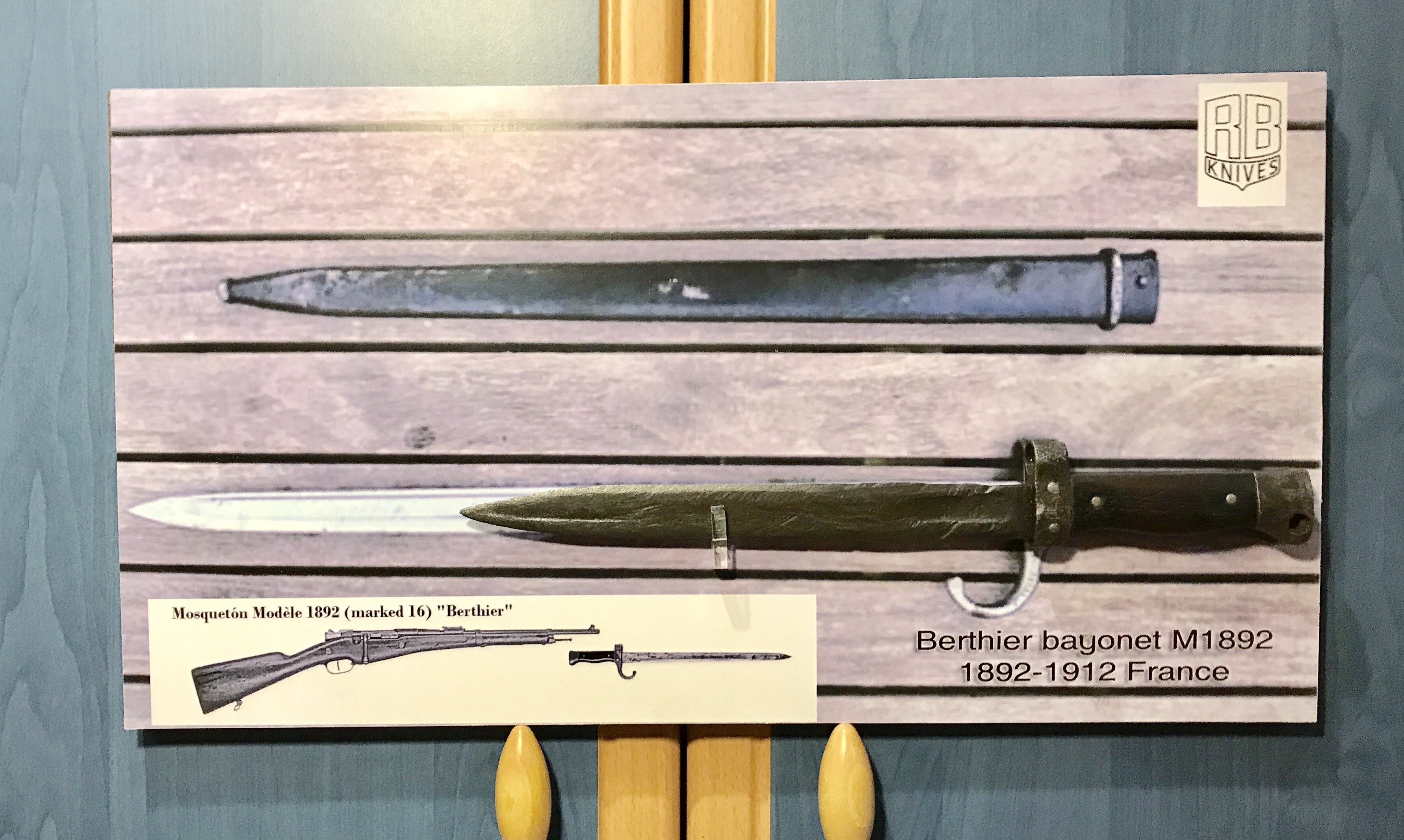

Kažkada temoje "Peiliai incognitus" klausiau kas tai per dalykas
IMG_2007.JPG [ 1.06 MiB | Peržiūrėta 9367 kartus(ų) ]
Ačiū dar karta kolegai Banginis už pagalba identifikuojant liekanas :beer: , pamėginau iš to, kas buvo likę, kažka išspausti, atiduodu jūsu teismui, tema man visiškai nauja, todėl nežinau kiek galima kištis į praeities meistru darba, taigi nusprendžiau kištis minimaliai. Gavosi štai kas:

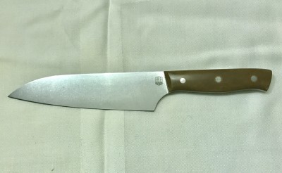

StandartinėParašytas: 2018-01-05- 1:04

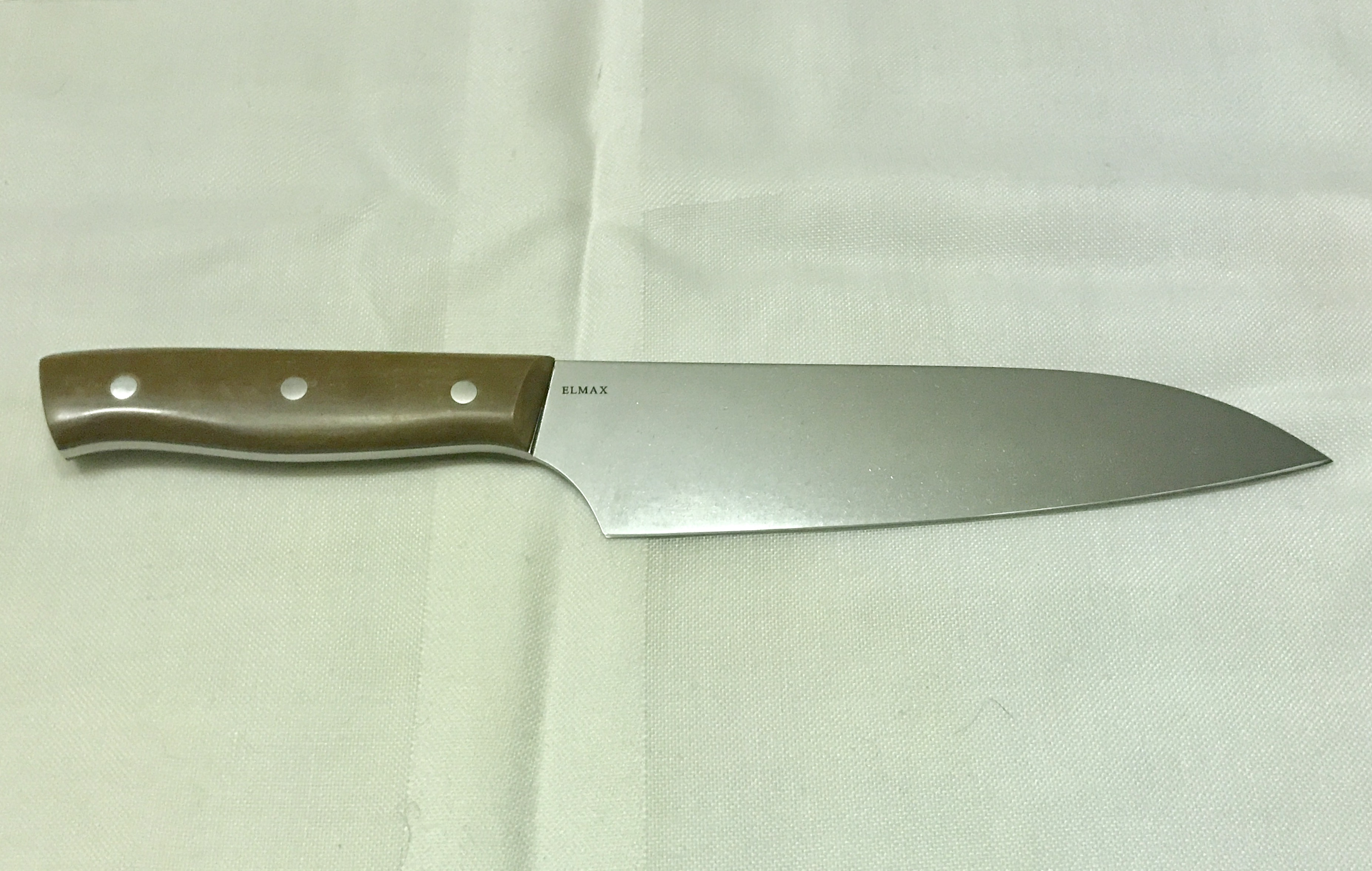

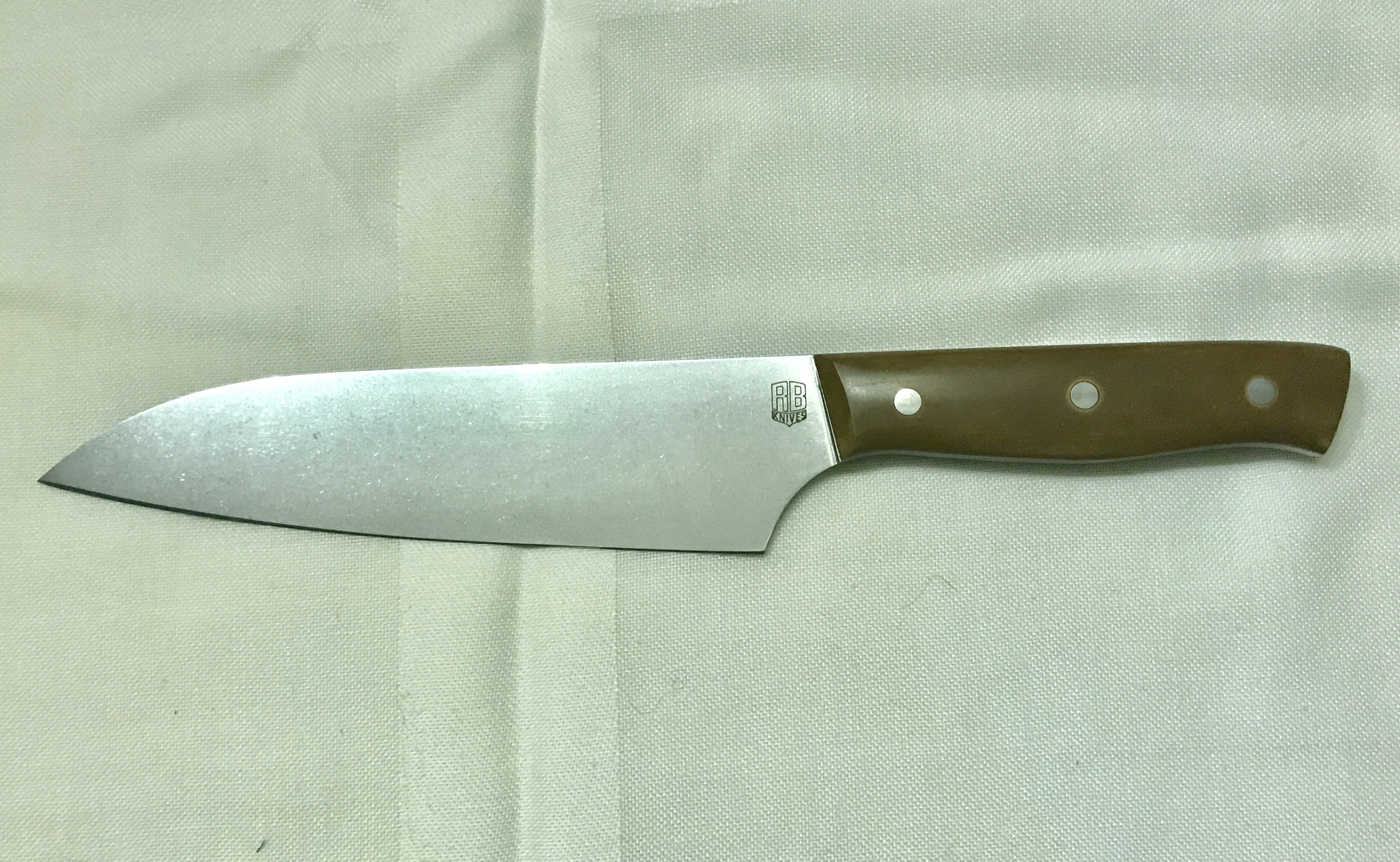

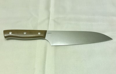

:hi: Sveiki, pirmas šiais metais:
Geležtė ELMAX 180x45x3,4 mm, kietumas 61+ HRC, grūdino Tomas, ašmenys suvesti iki 0,3 mm.
Kriaunys popieriaus pluoštinys, bendras ilgis 295 mm.
Nr. 36

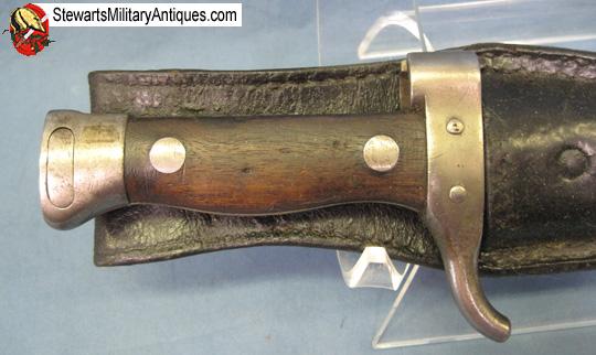

StandartinėParašytas: 2018-01-05- 3:48

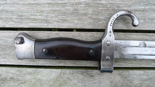

del 1892 Berthier durtuvo
http://www.bayonets.pl/images/bagnety/p ... ge0006.jpg
http://www.stewartsmilitaryantiques.com ... o98919.jpg
jeigu yra noro ir laiko - pazaisk su varztukais laikanciais medines kriaunas.
nors dar galvoju: gi prancuzams austrai irgi gamino?. labai panasius (tokio neturiu - tai, i sita detale demesio is karto neatkreipiau). M 1892 Mannlicher
atkreipk demesi i "austro" garda
http://www.johnnyg.whsites.net/bayo433-pic4.JPG
http://www.edgedweapons.nl/images/stori ... /fr32d.jpg
StandartinėParašytas: 2018-01-05- 7:44
Atrodo liuks! Žinau kad ne juokas tokį iš elmaxo išdrožti :) Kai kiek panaudosi - pasidalik nuomone apie elmaxą virtuvėje ;)

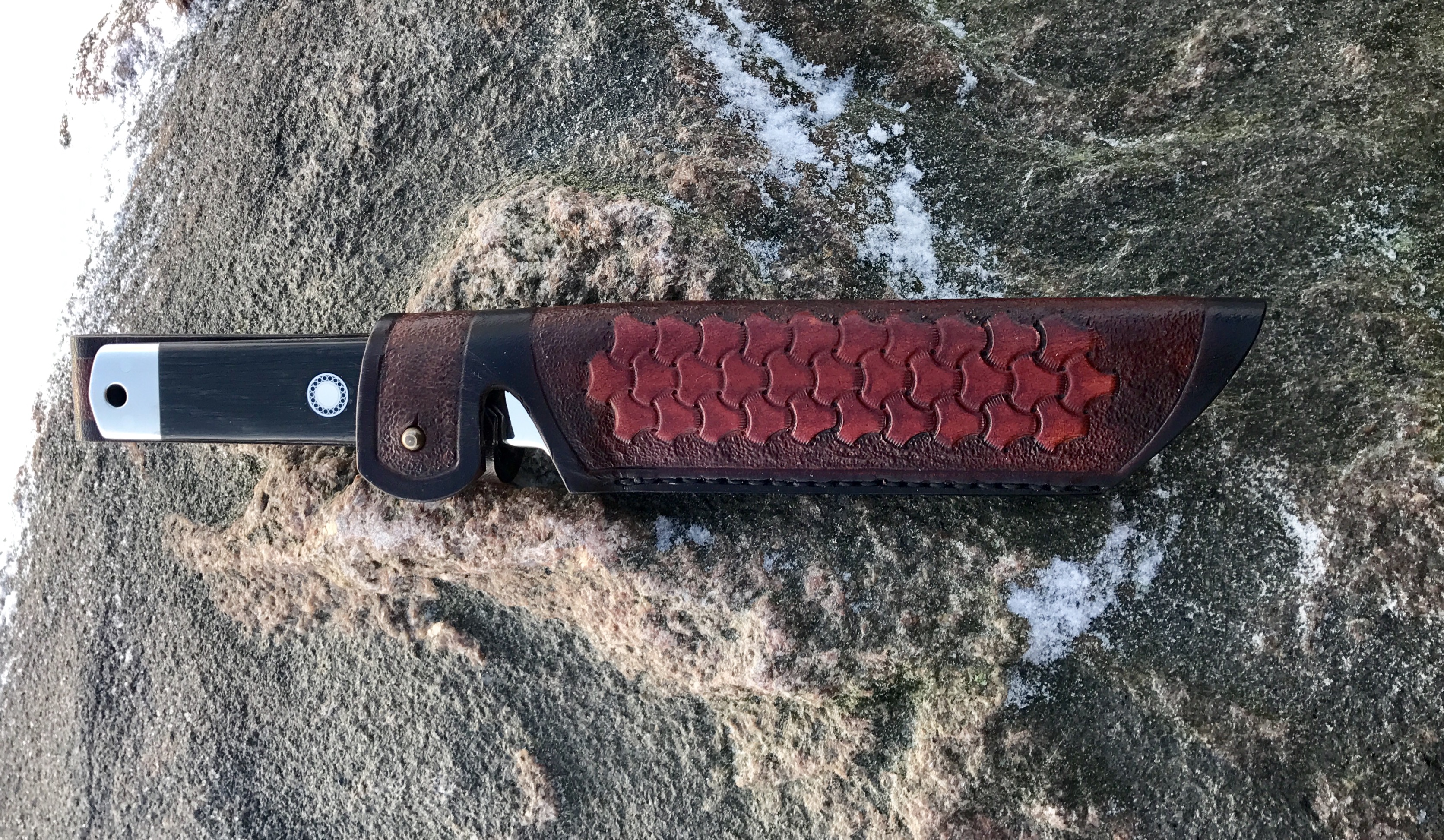

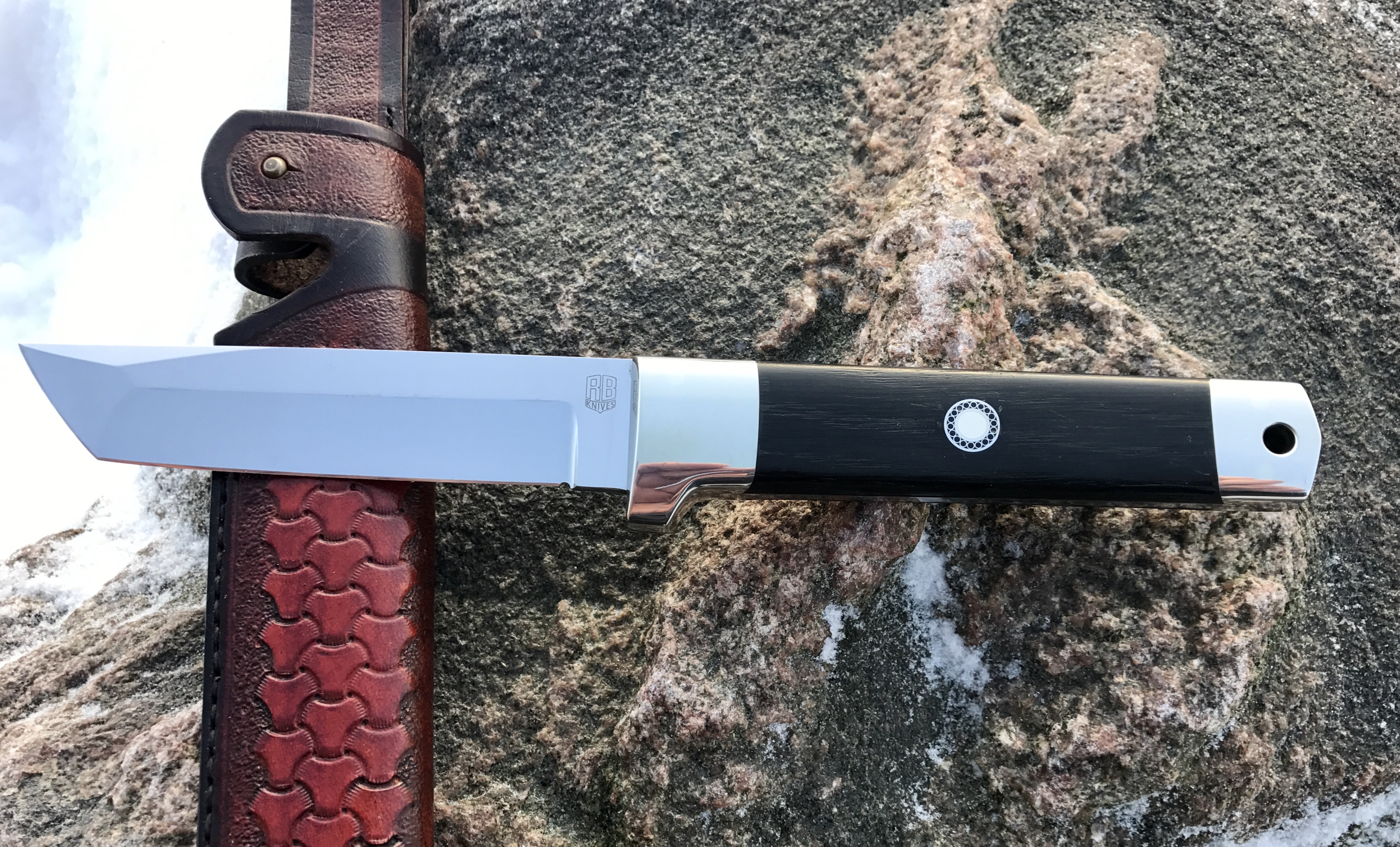

StandartinėParašytas: 2018-01-20- 18:01

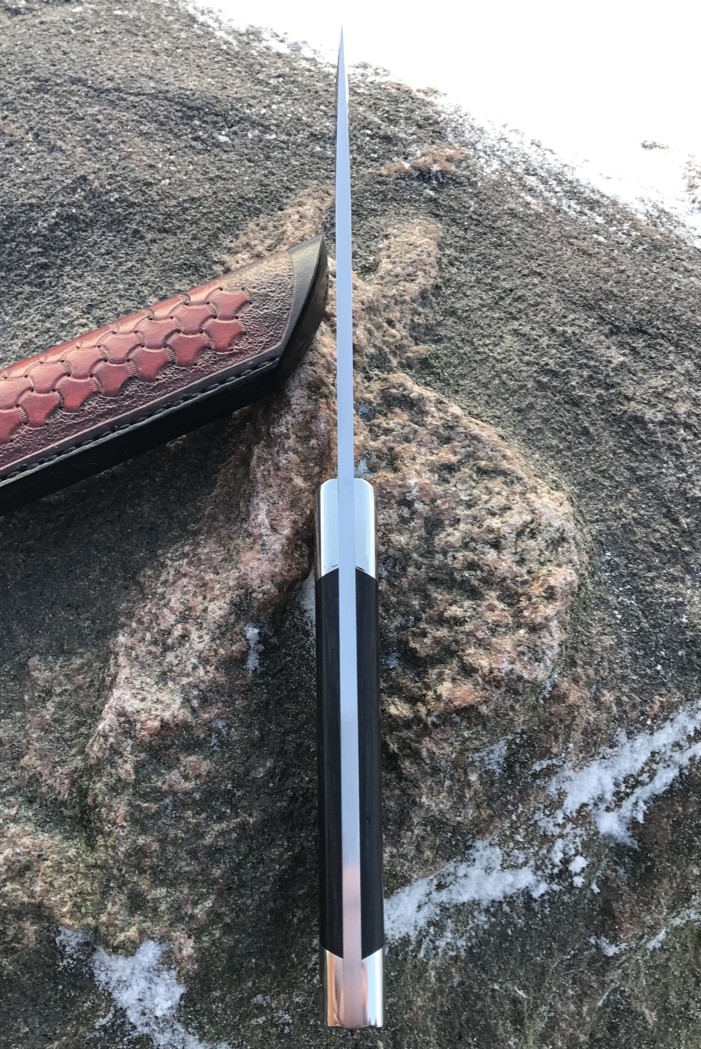

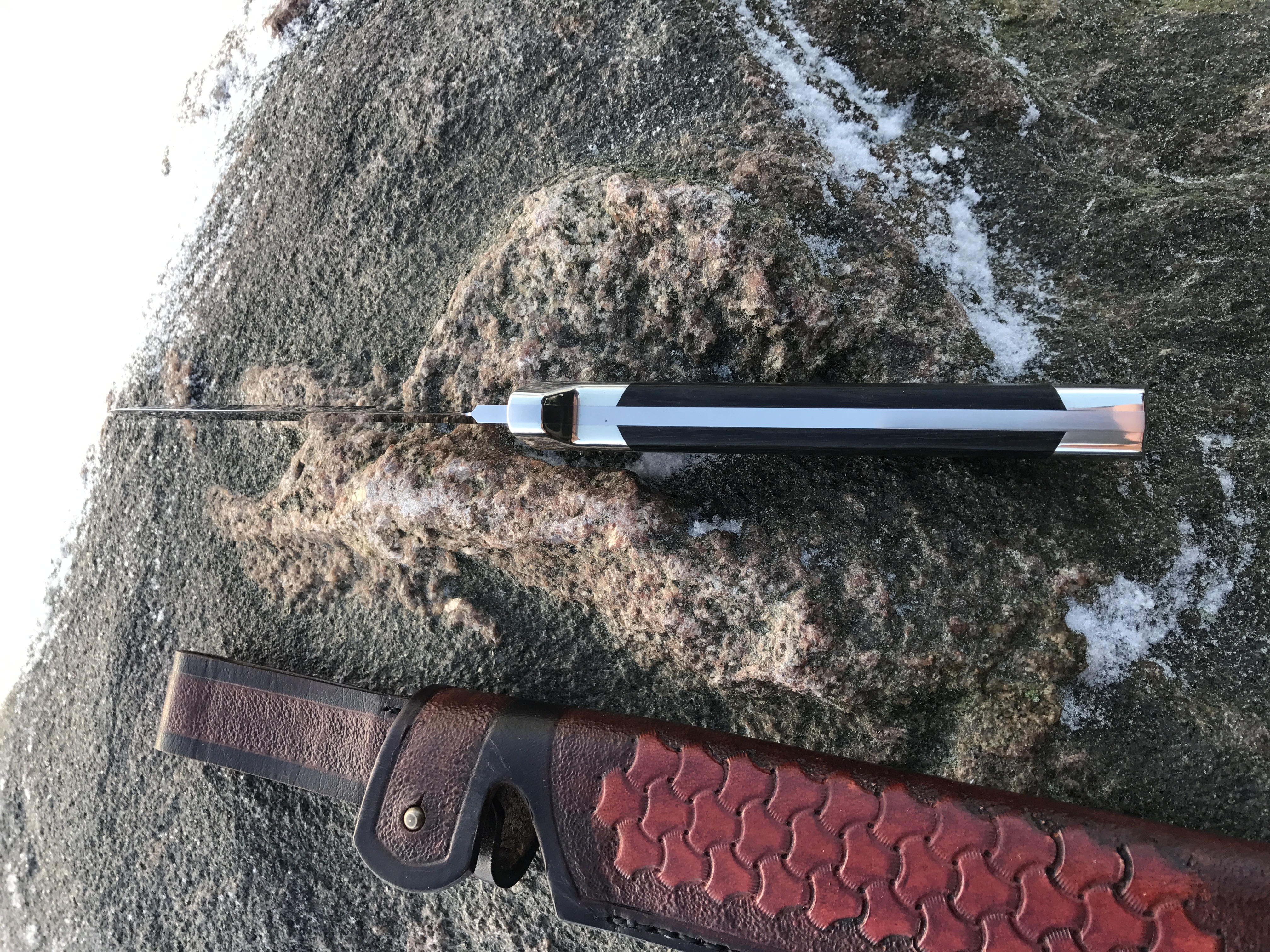

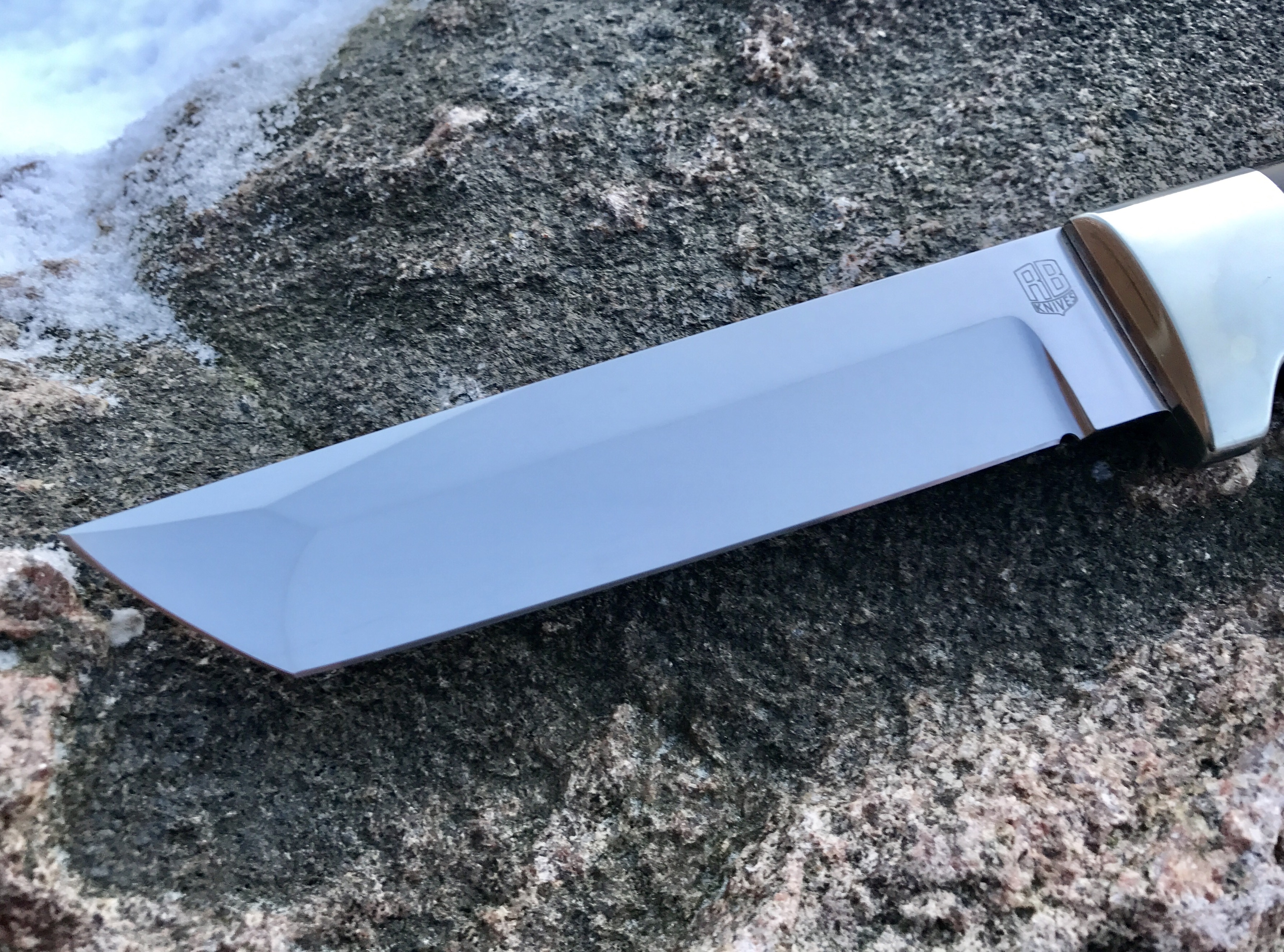

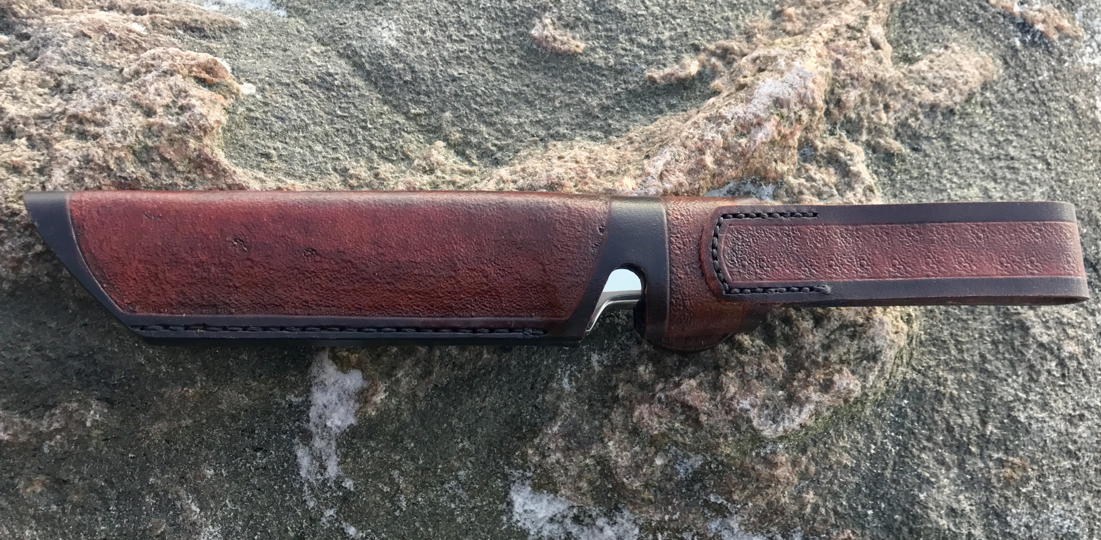

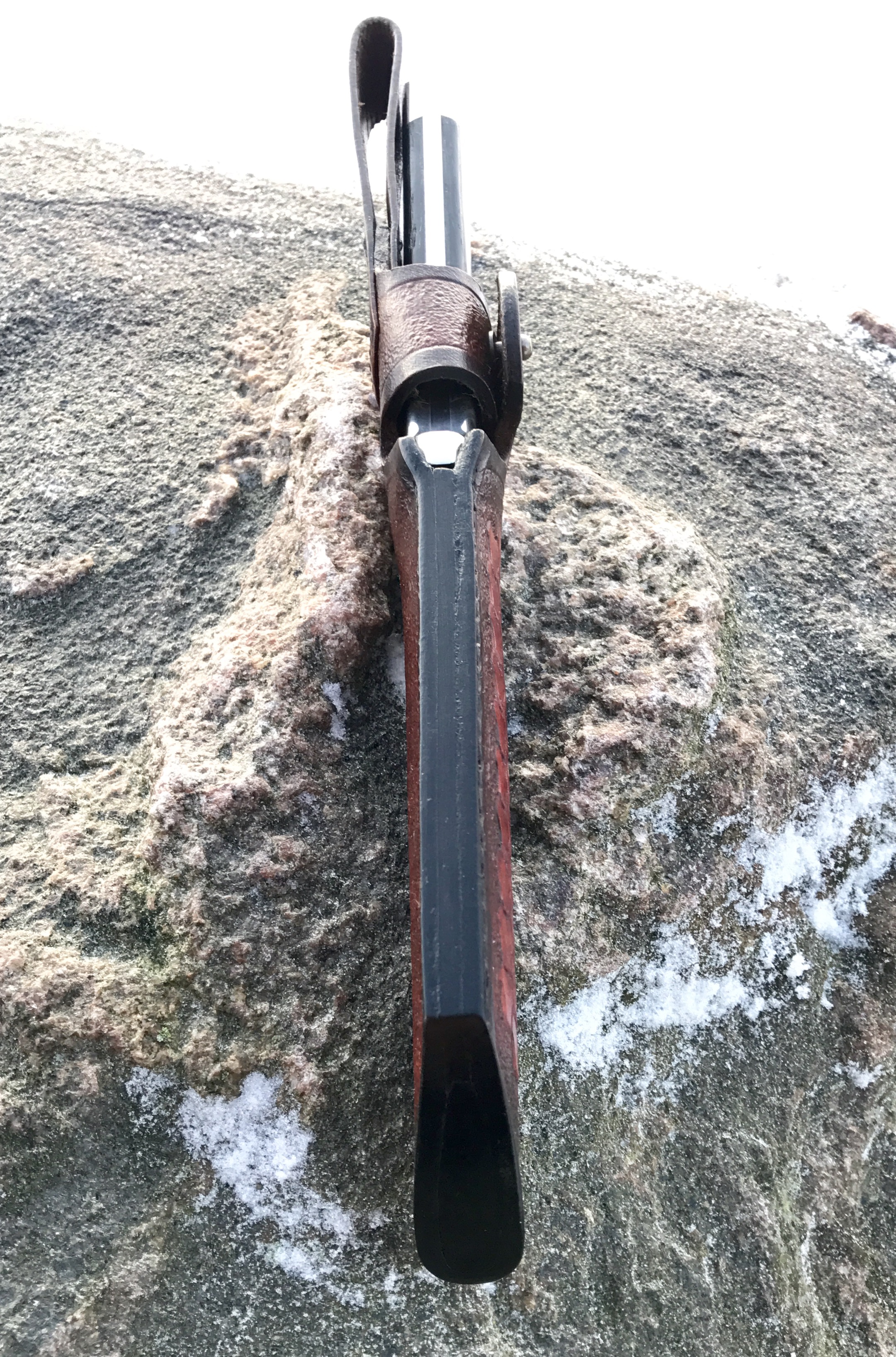

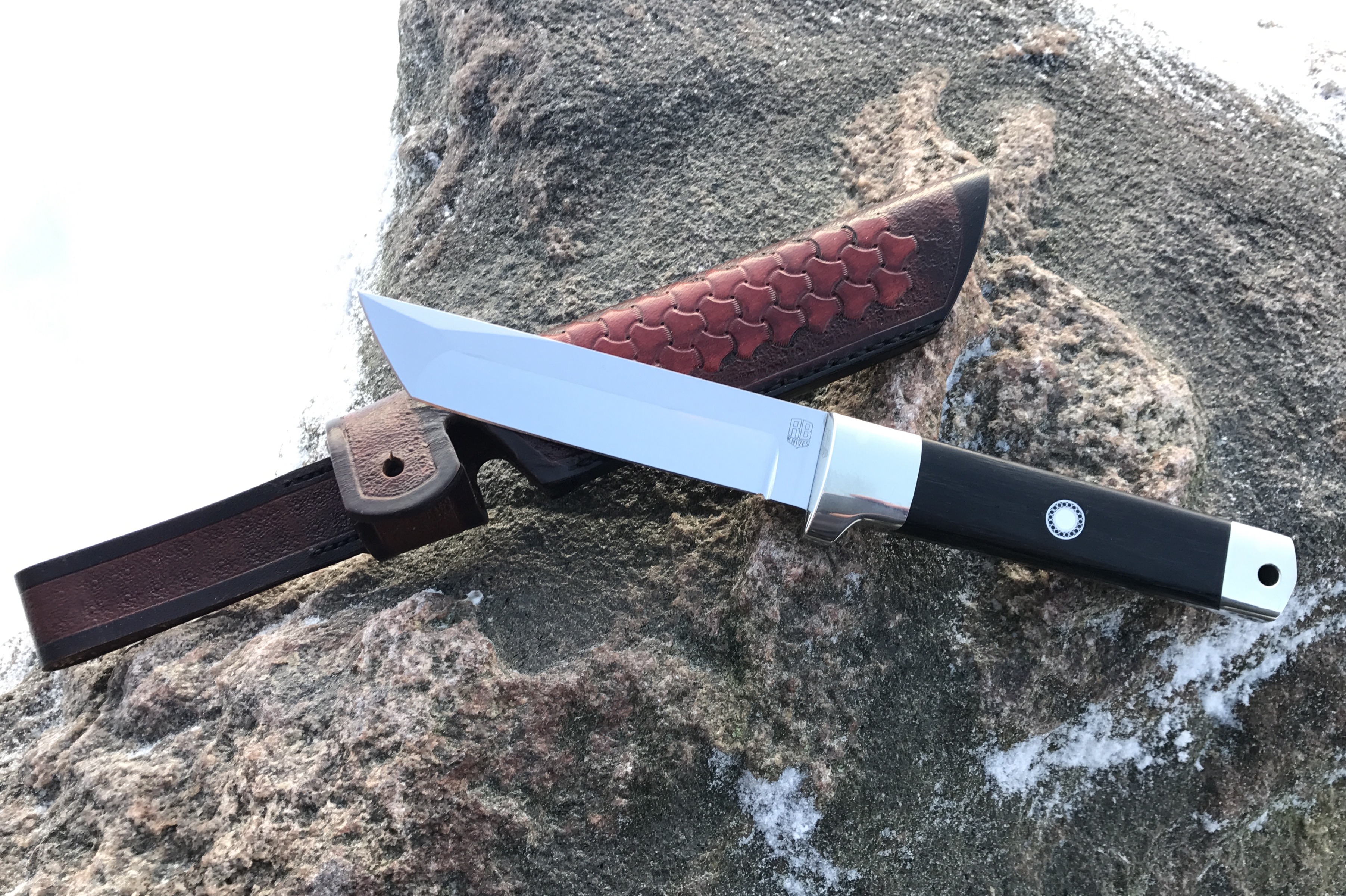

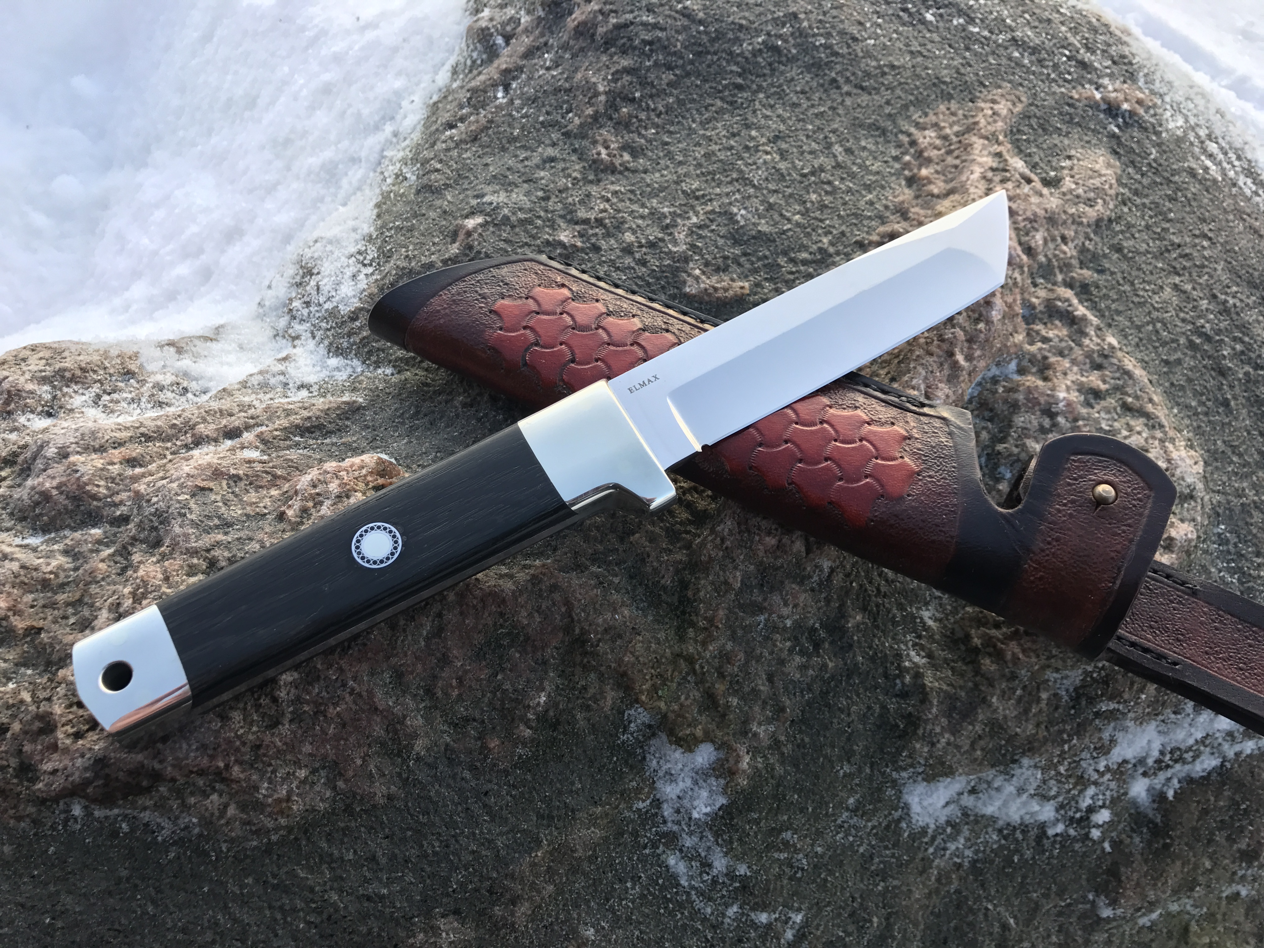

:hi: Dar vienas tantoidas :D
Geležtė ELMAX 120x25x3,7 mm, kietumas 61 HRC, grūdino Tomas.
Kotas melchioras, juodas ažuoas, dekoratyvinis vamzdelis.
Dėklas natūrali oda su mediniu įdėklu.
Bendras peilio ilgis 240 mm.
Nr. 37

StandartinėParašytas: 2018-01-20- 20:36
Labai tvarkingas darbas . :liuks2:
StandartinėParašytas: 2018-01-20- 22:01
Leo rašė:
Pritariu. +1

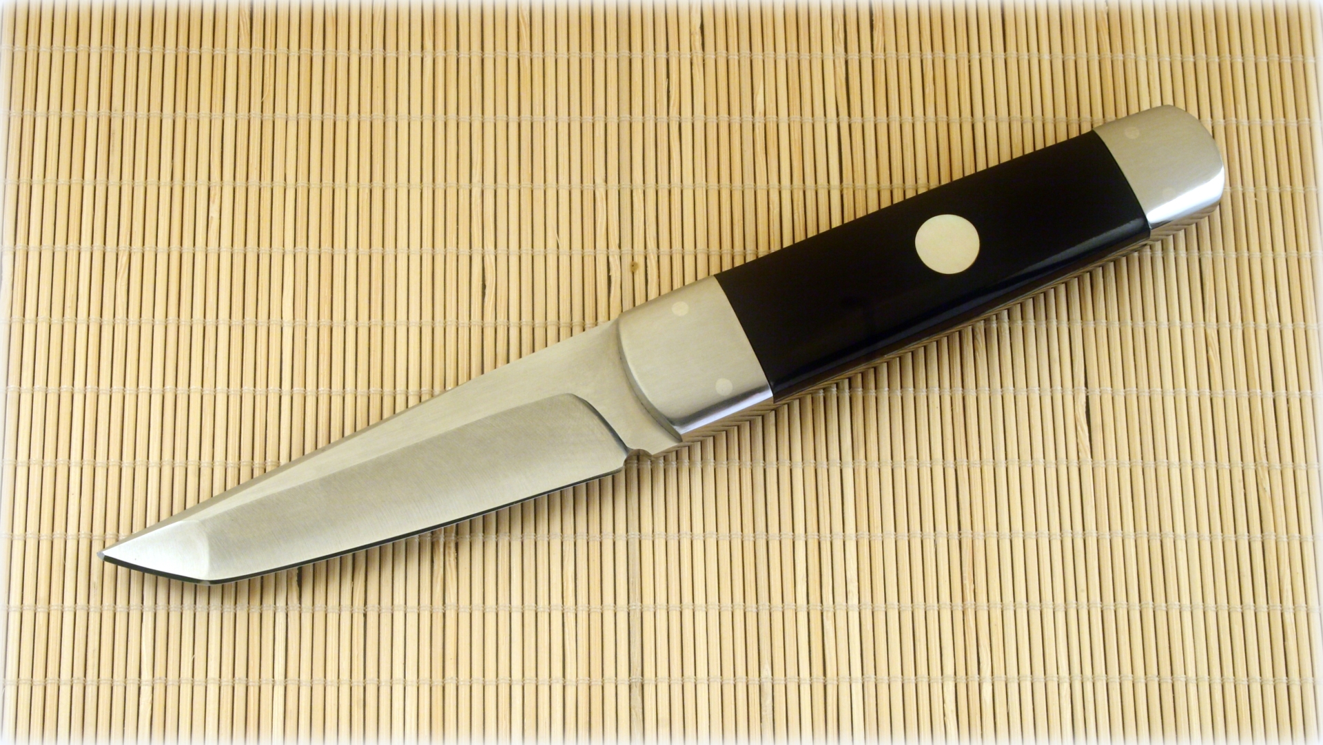

Tik viena pastaba: užsegimas kiek per aukštai - peilis tabaluosis tame tarpe aukštyn/žemyn. :/
PS: priminei, kad kažkada ir pats esu daręs panašų. :lol:

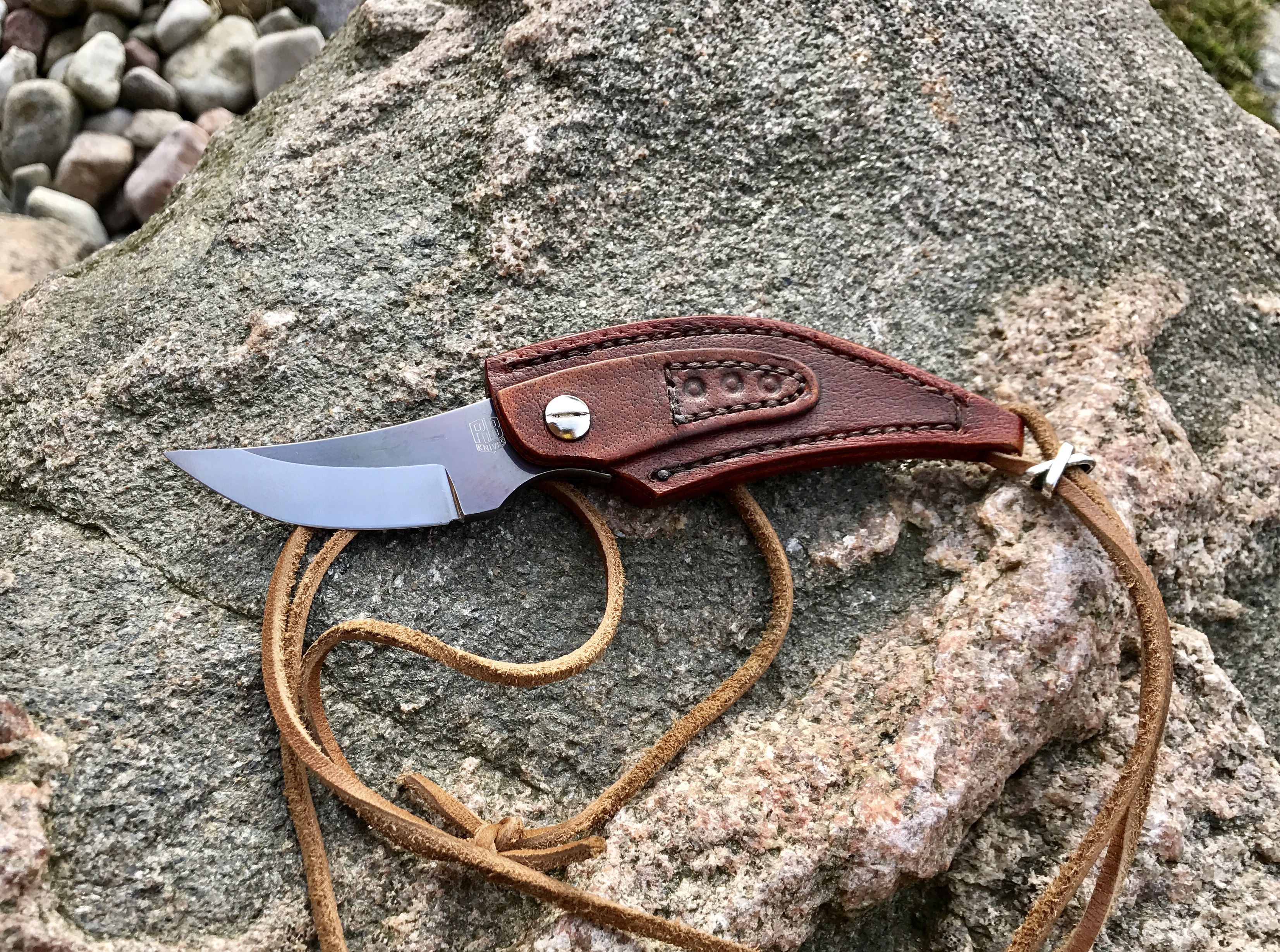

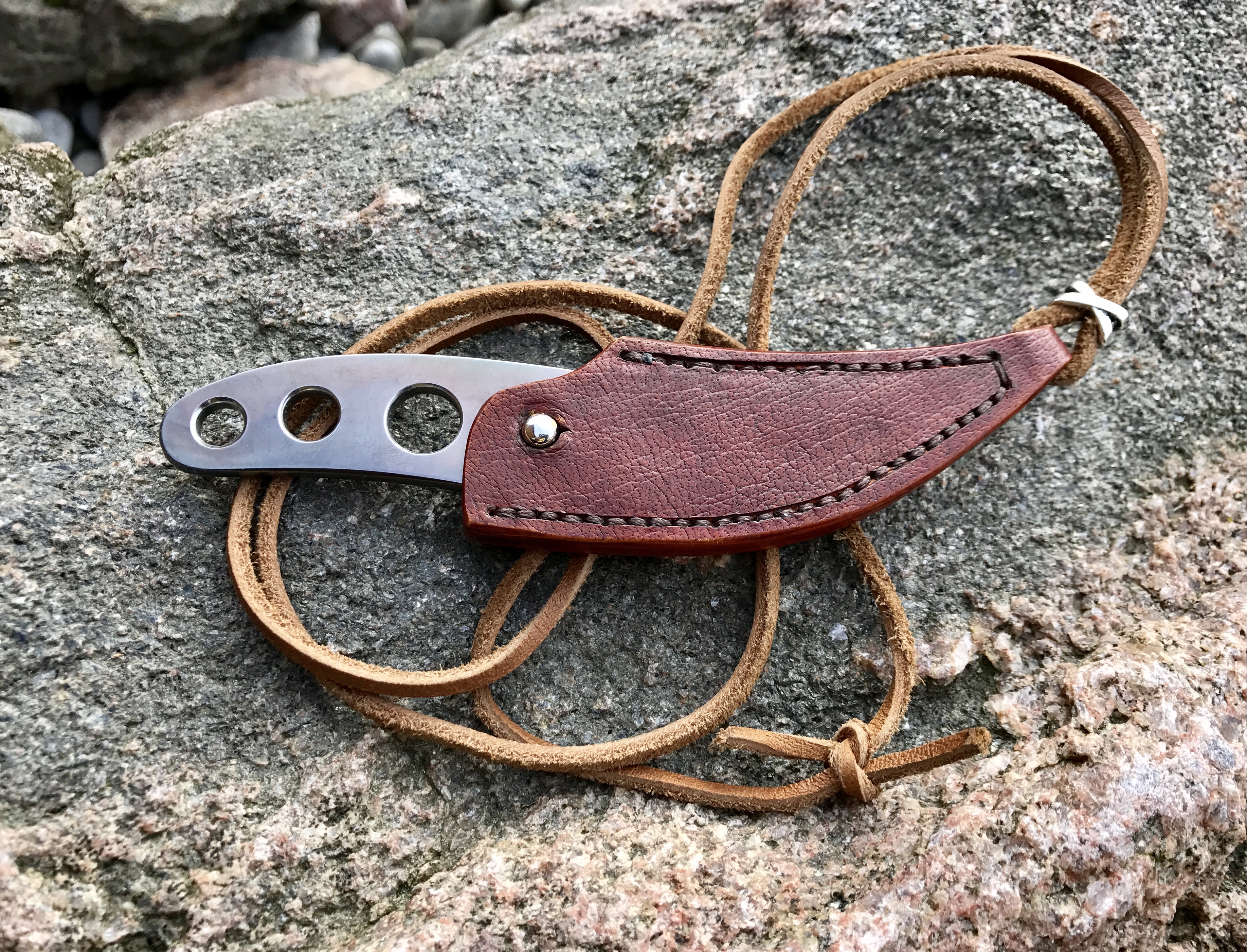

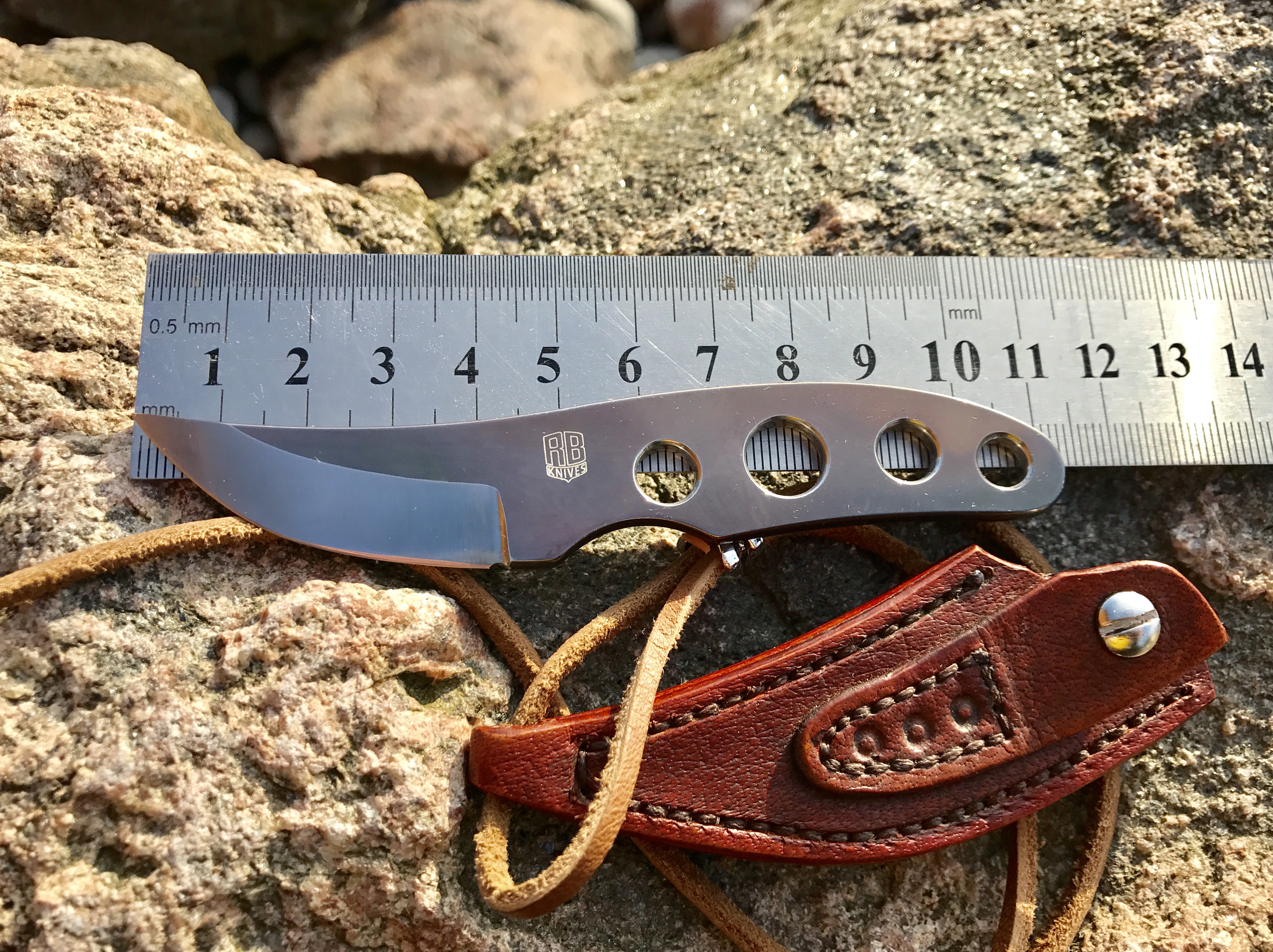

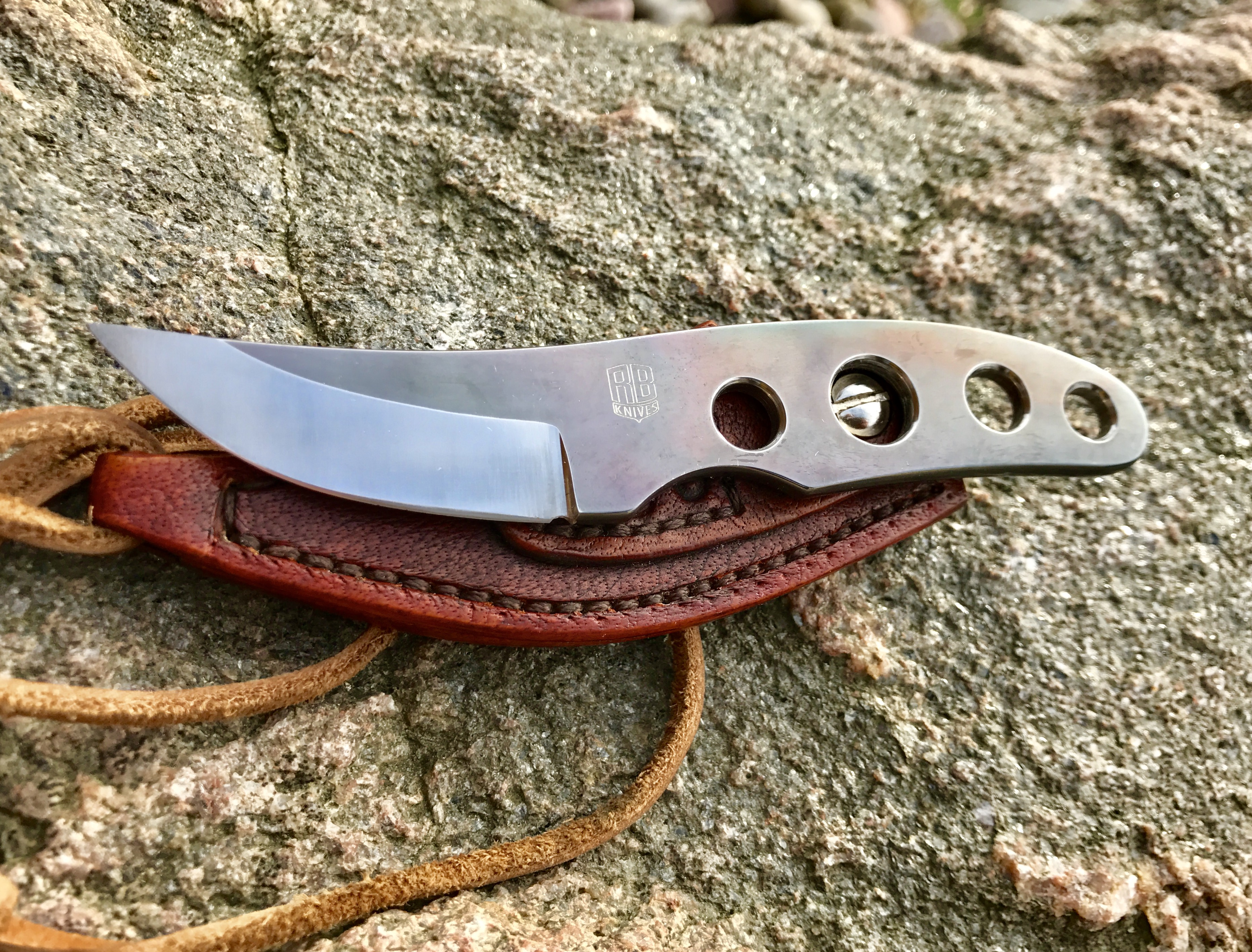

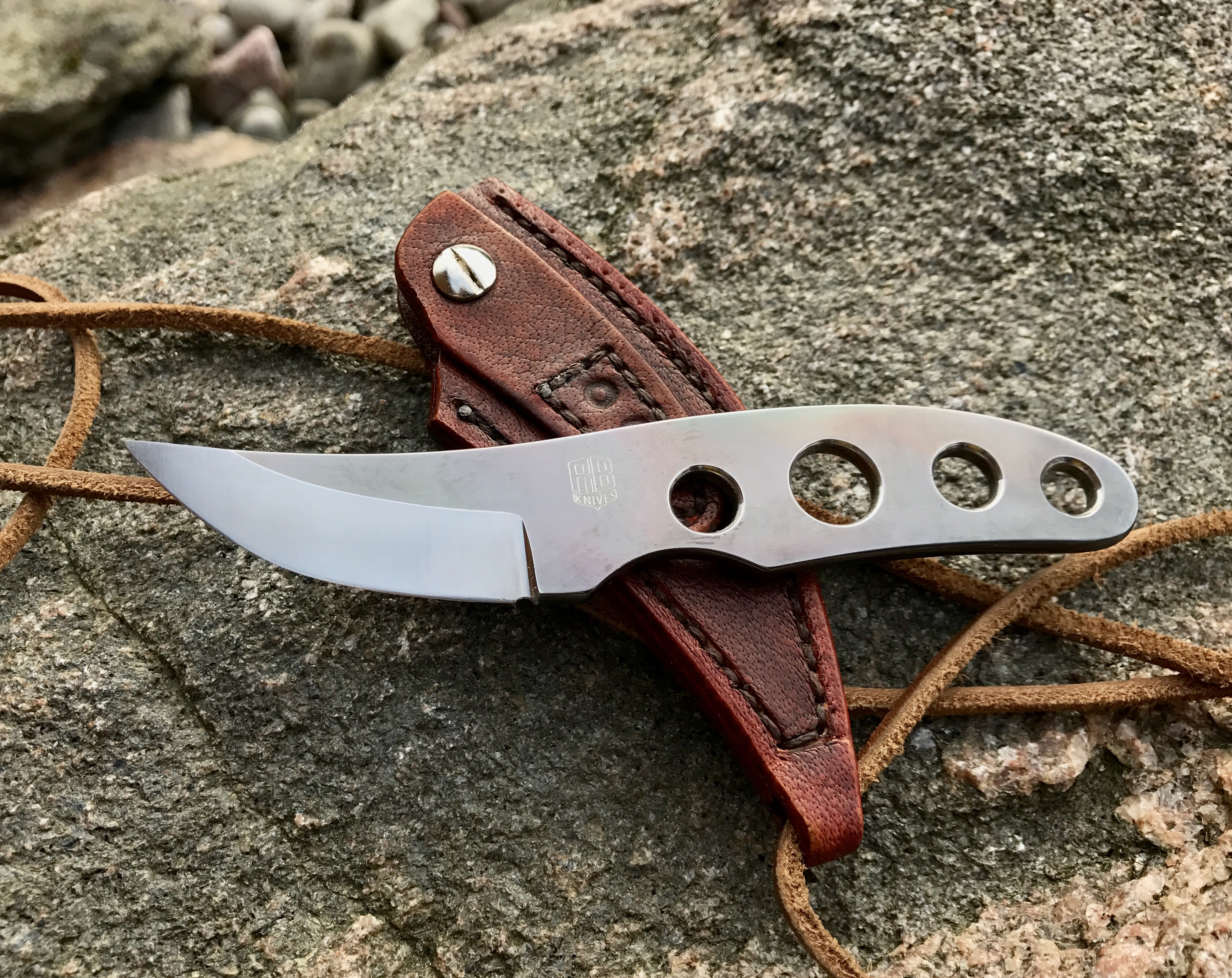

StandartinėParašytas: 2018-02-04- 18:18

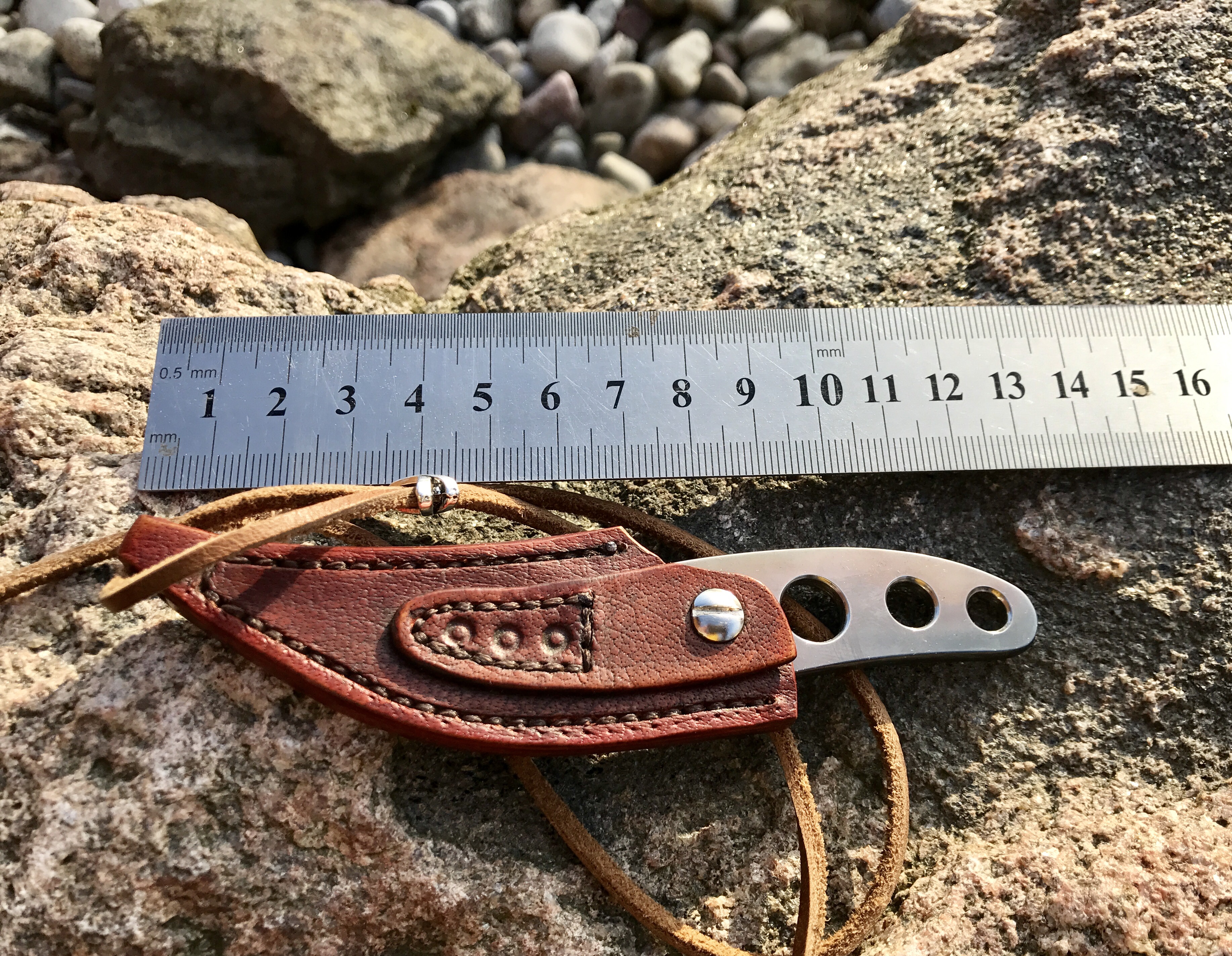

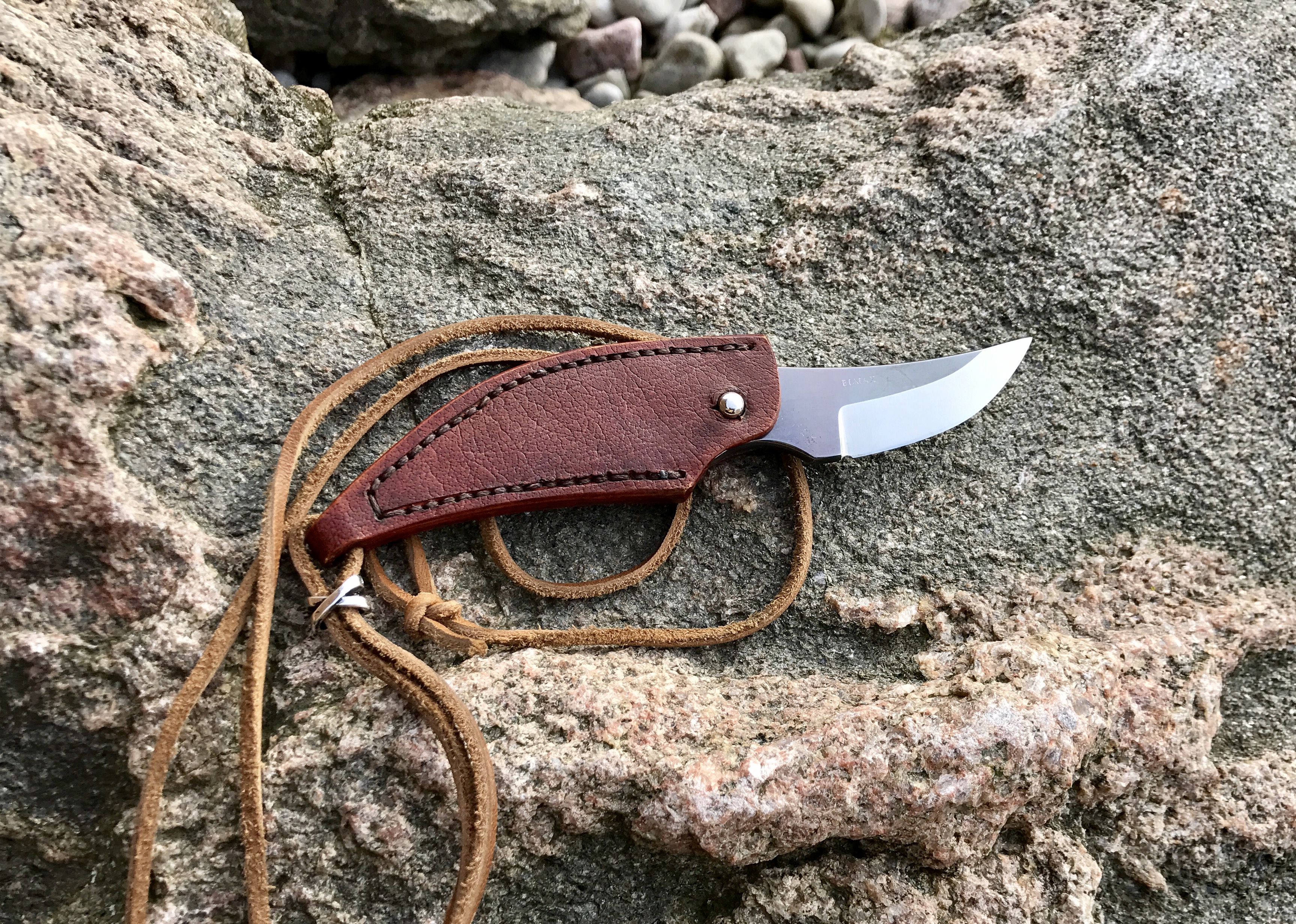

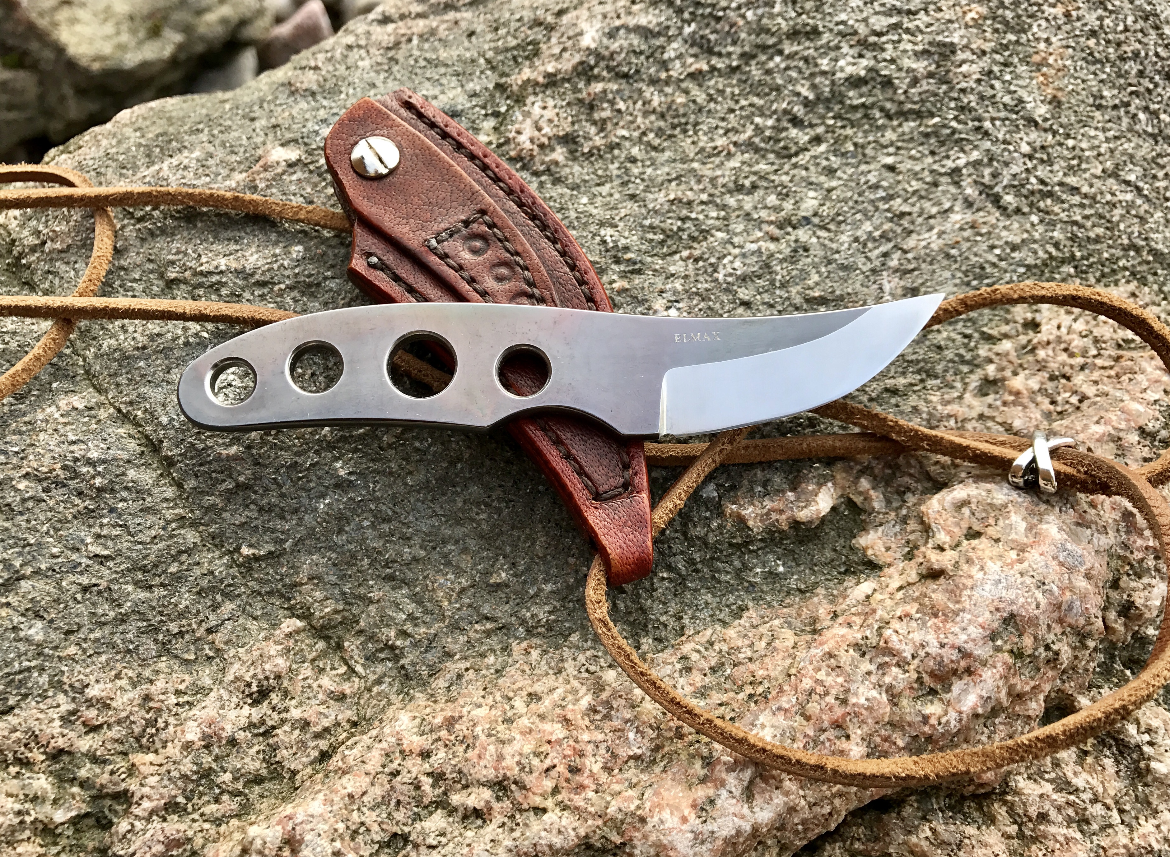

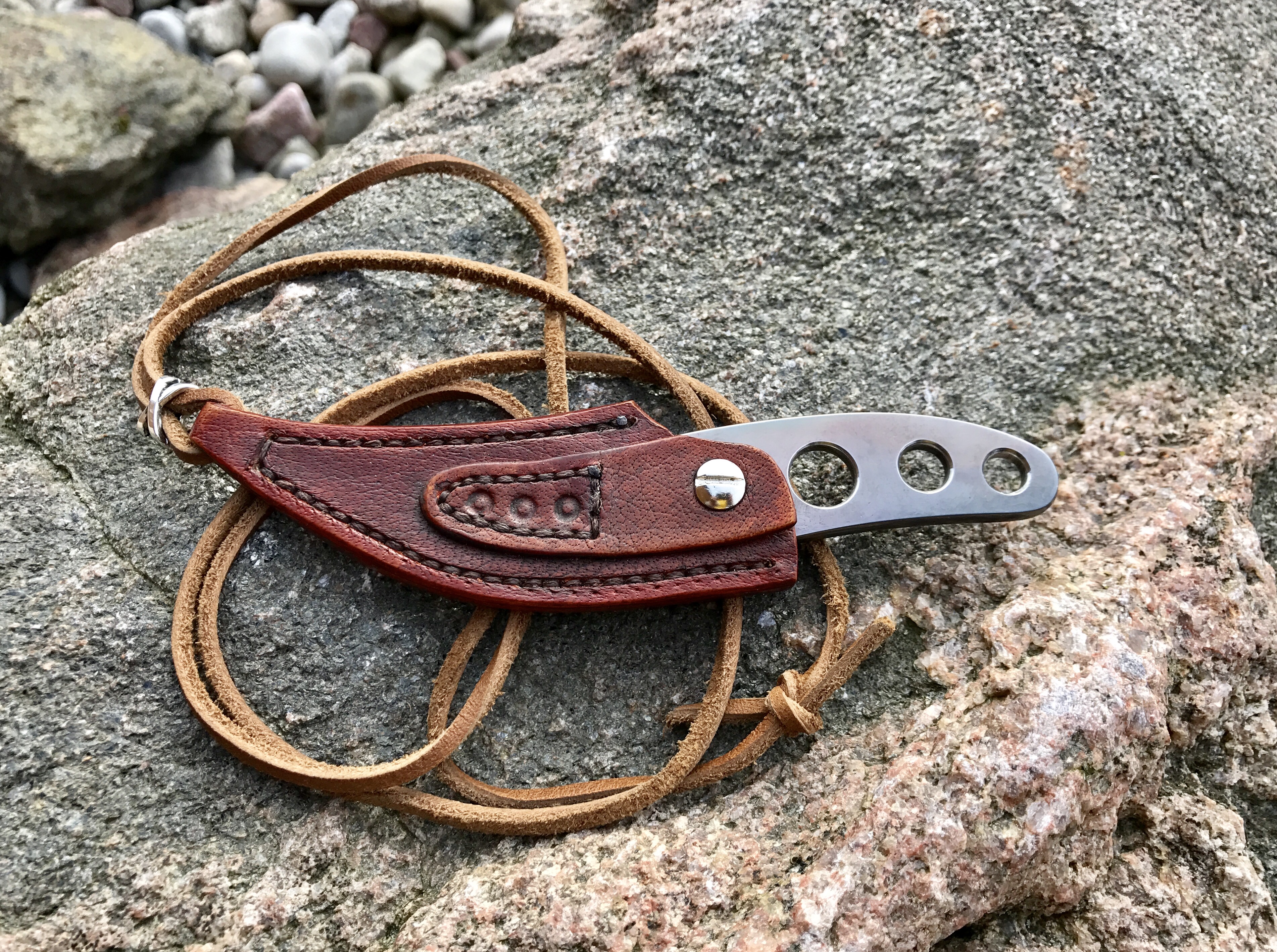

:hi: "apokaliptinis persikas" :E
Plienas ELMAX, bendras ilgis 111 mm, plotis 20 mm, storis 3,5 mm, ašmenu ilgis 47 mm, kietumas 60 HRC, grudino Tomas. Ašmenys suvesti iki 0,15 mm, kotas ir pentis apocalyptical finish :E
Makštis natūali oda.
Nr: 38
Pirmas mėginimas susukti video :D :
https://instagram.com/p/BexumLth91s/

StandartinėParašytas: 2018-02-04- 18:49
Gerulis +1
StandartinėParašytas: 2018-02-04- 19:07
Norėjau sakyti, kad reikėtų storesnės geležtės, bet mintis dėklą panaudoti ir kaip savotišką rankeną privertė persigalvoti ir to nepasakyti :)
