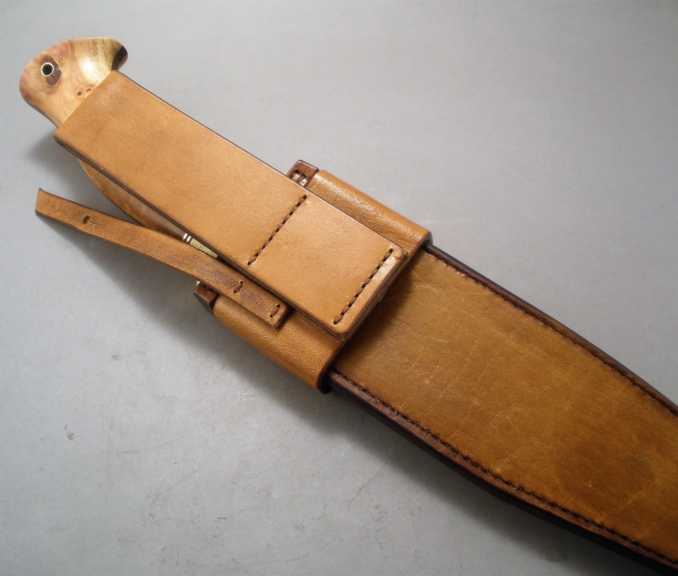

:hi:

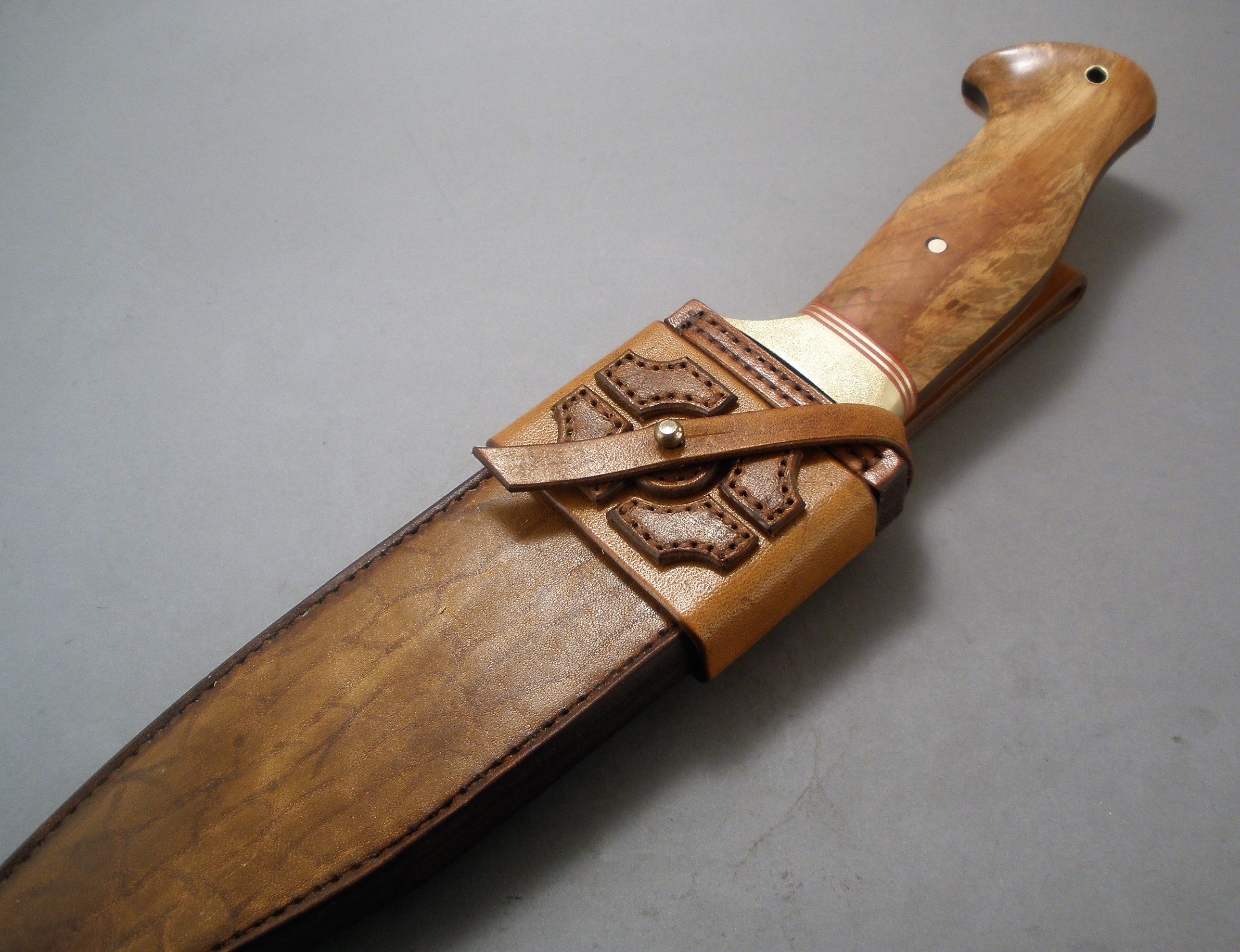

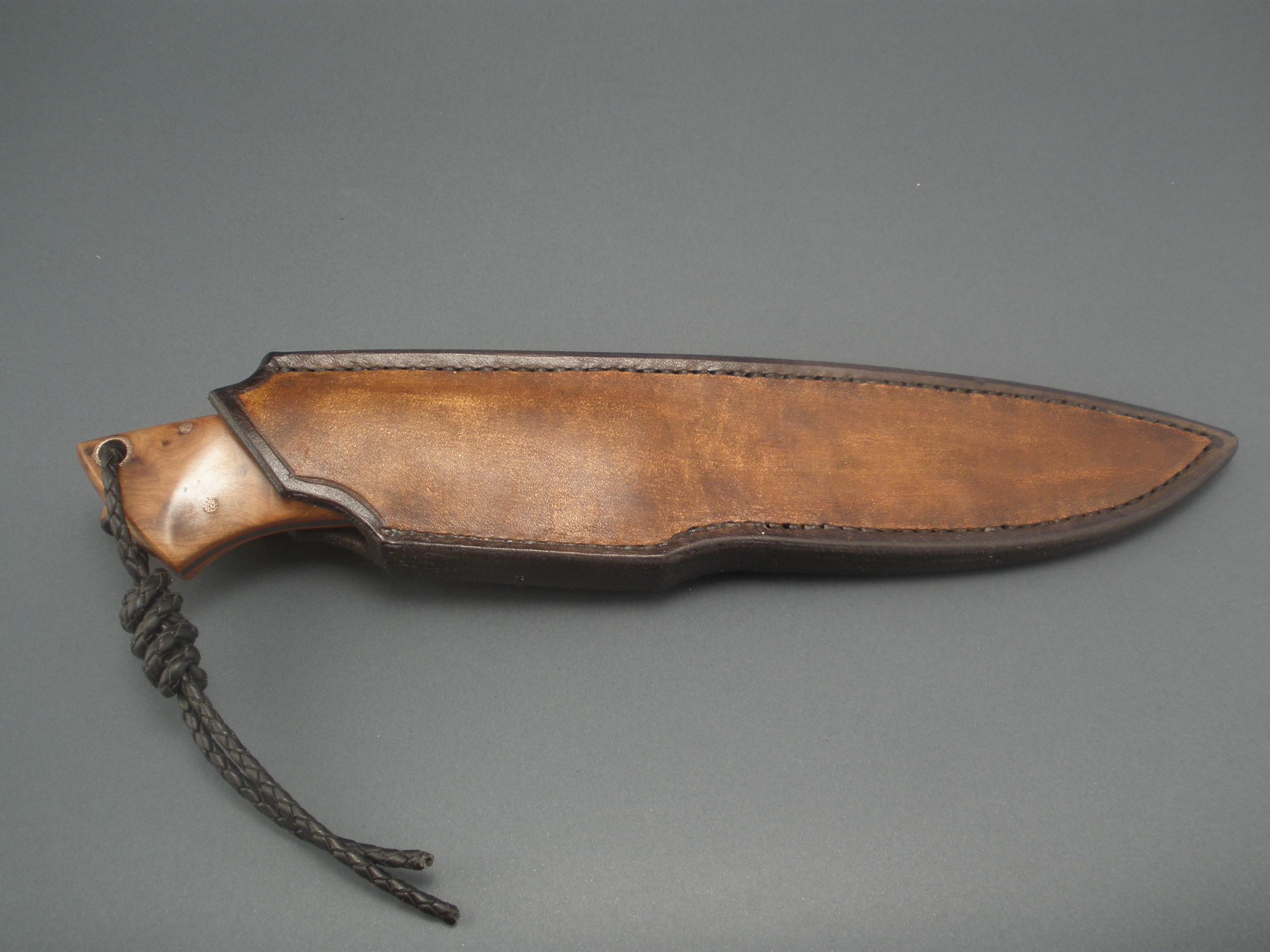

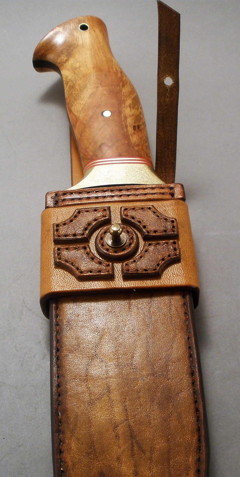

Įdedu pataisytos varlės nuotraukas. Ačiū už vertingas pastabas.

StandartinėParašytas: 2018-02-25- 18:51
Pranešimai: 10817
O, visai kitas reikalas. +1
Jeigu užsegimo juostelę prie kilpos tvirtinti varžtu - tuomet juostelę galima būtų pasukti ir užsegti per šoną nefiksuojant peilio. Tai patogu, kai peilis naudojant dažnai ištraukiamas/ikišamas ir jo nereikia tvirtinti, tuo pačiu juostelė nesimakaluoja ir netrukdo. ;)
StandartinėParašytas: 2018-02-25- 22:51
Nu! Ir tie pagrazinimai zavesio pridejo :liuks:

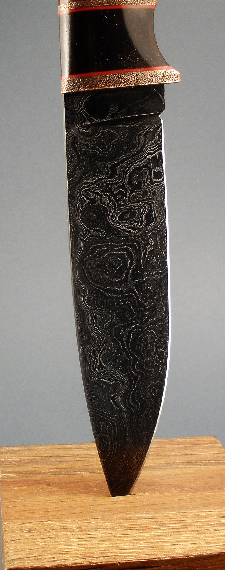

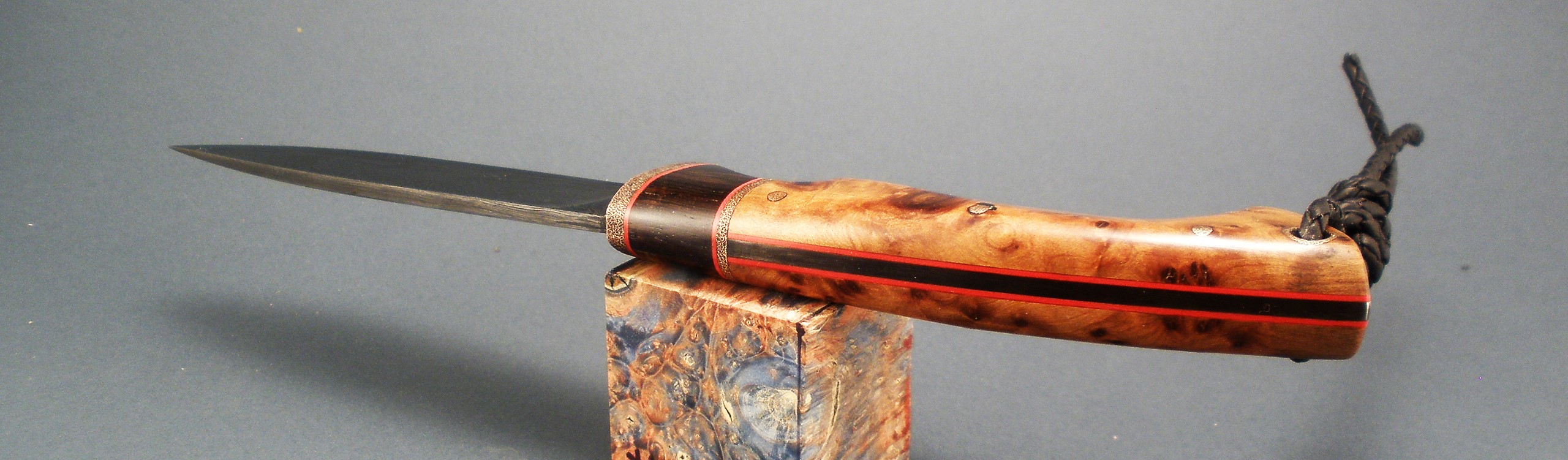

StandartinėParašytas: 2018-04-03- 18:35

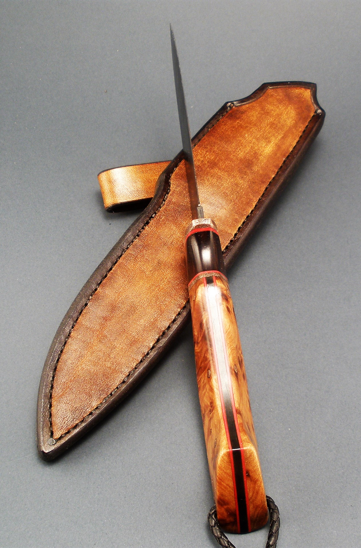

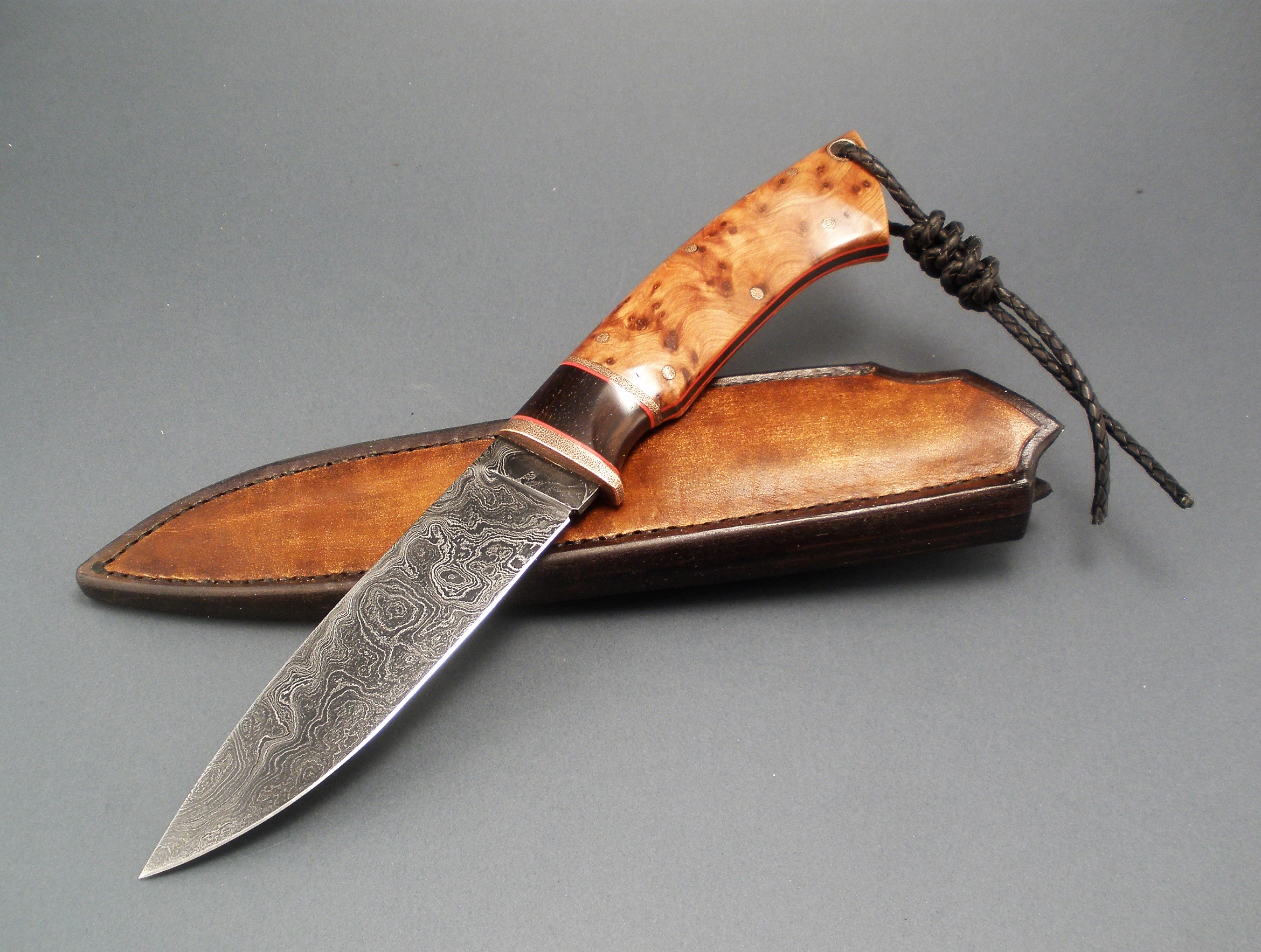

:hi:

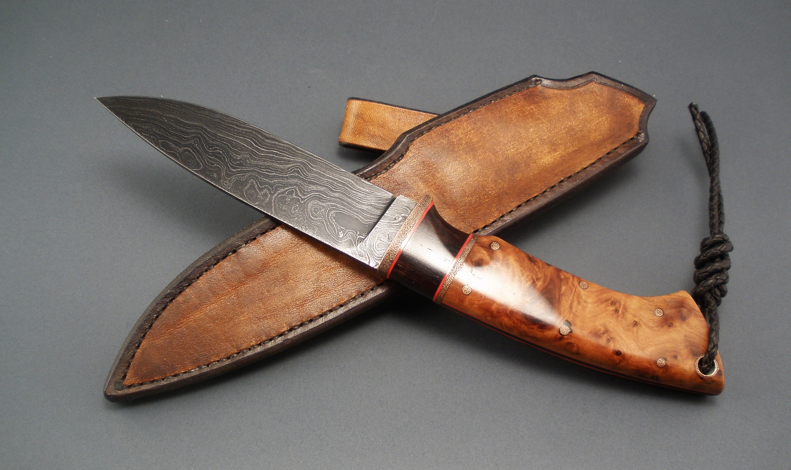

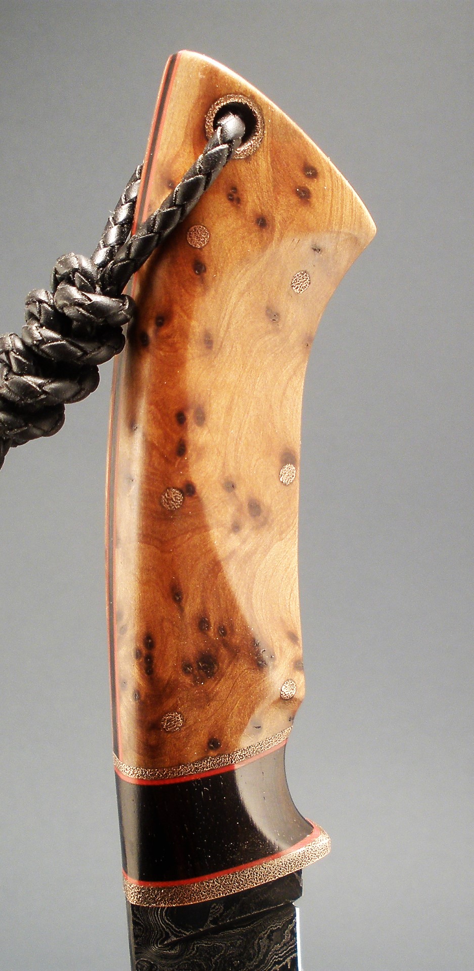

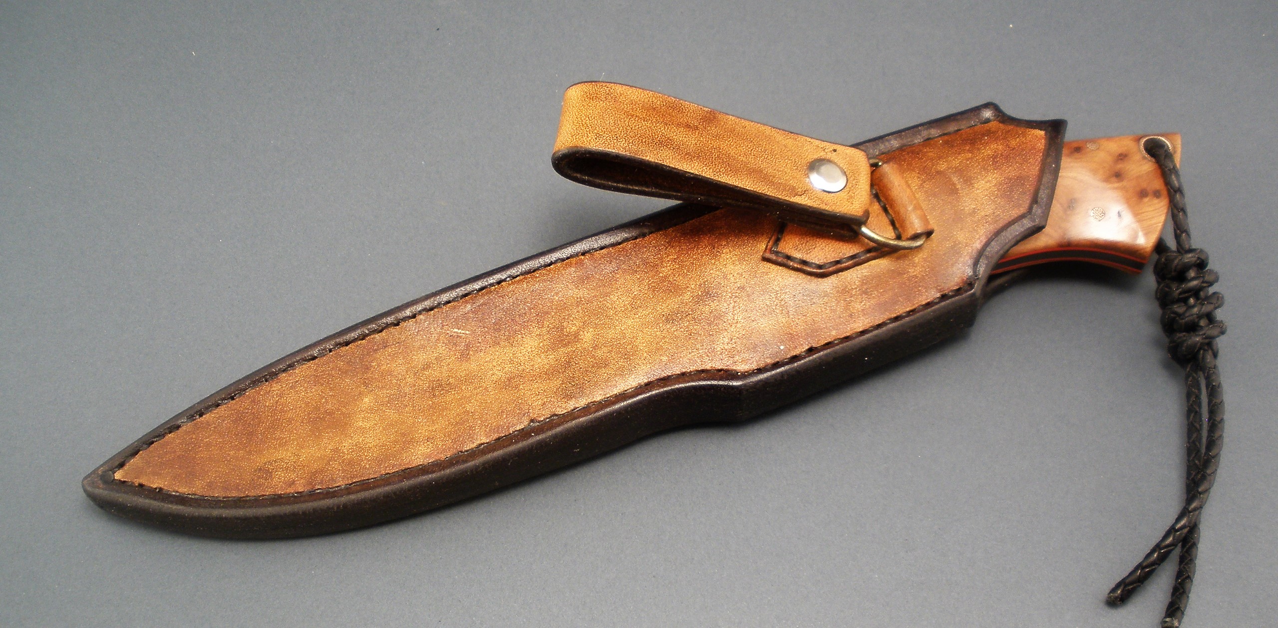

Nr. 42
Bendras ilgis- 254mm
Geležtė- 128x28x3,2mm, damaskinis ruošinys kaltas kalvio. Kietumas 59-61 HRC.
Rankena- varis, G 10, ebony, marokietškos tujos šaknis, pintas odinis dirželis.
Įkotės montavimas rėminis.
Dėklas- natūralaus rauginimo oda.

StandartinėParašytas: 2018-04-03- 19:35
:liuks2: Geras šitas, koto forma labai patiko, makšties spalva su medžiu labai dera, bet.... tie raudoni laineriai man jau permarga :/

Super

Peilis liuks.Tik jaučiu tuoj velnių gausi nuo Svajaus už "plaškes":)

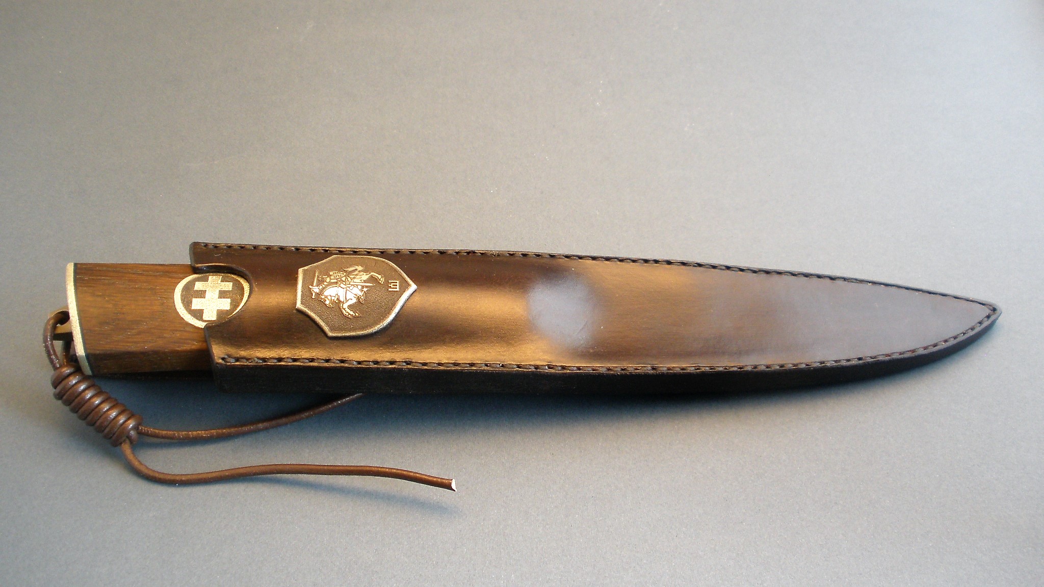

StandartinėParašytas: 2018-06-30- 20:20

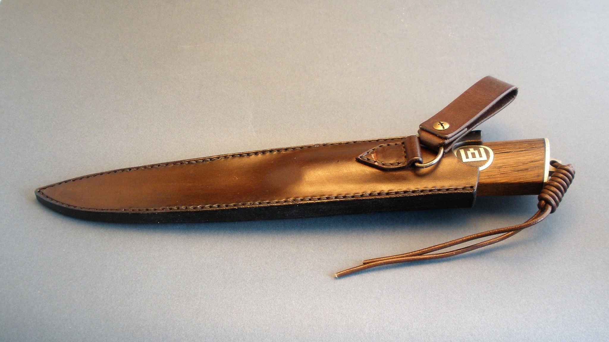

:hi:

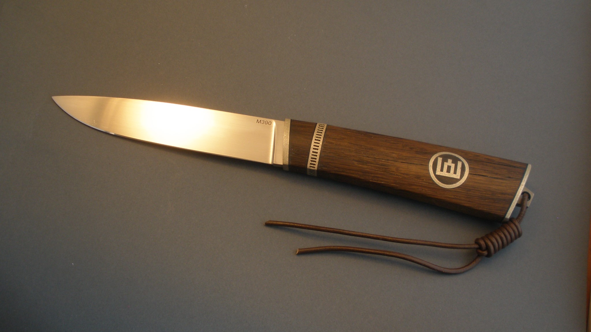

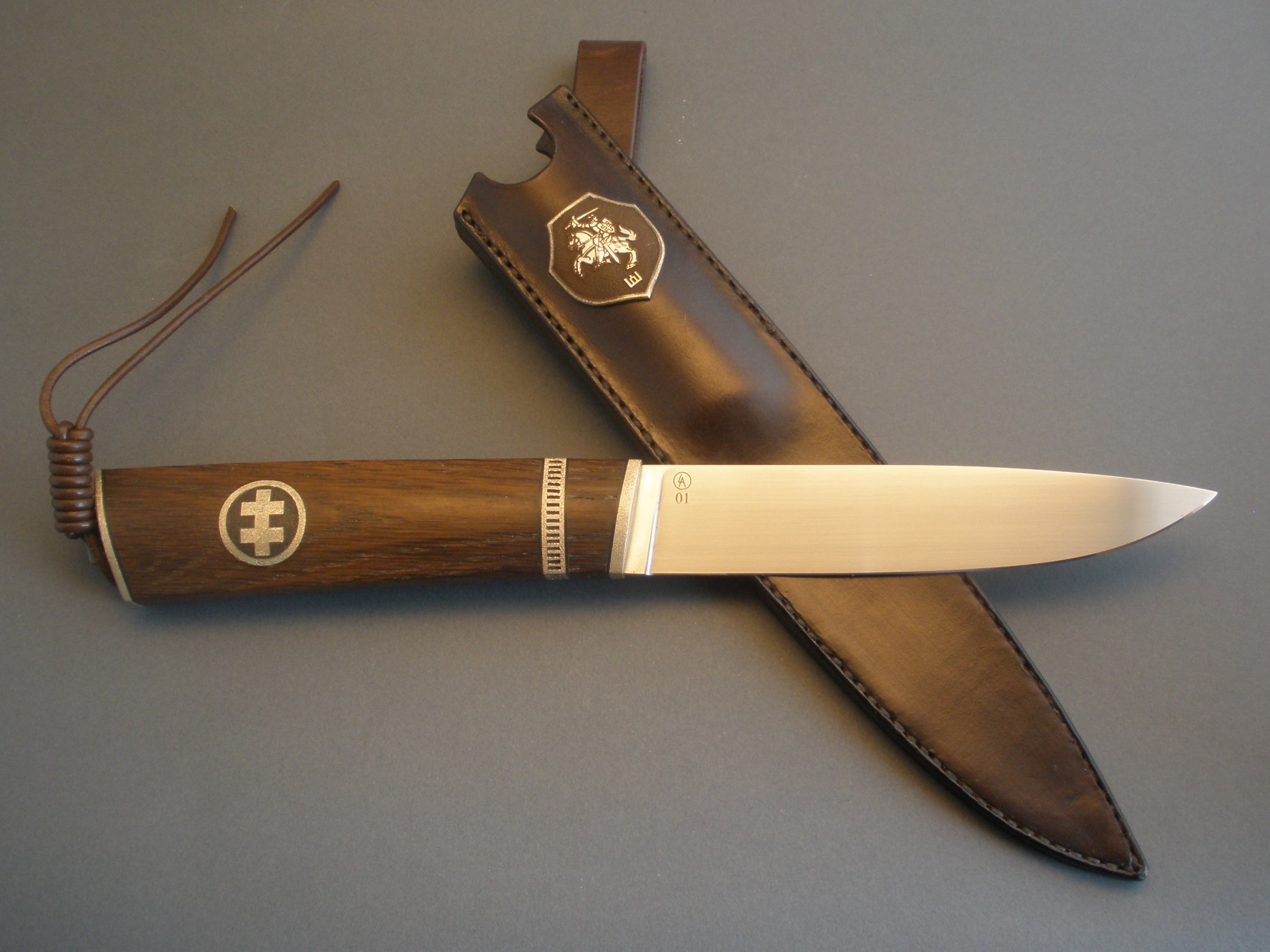

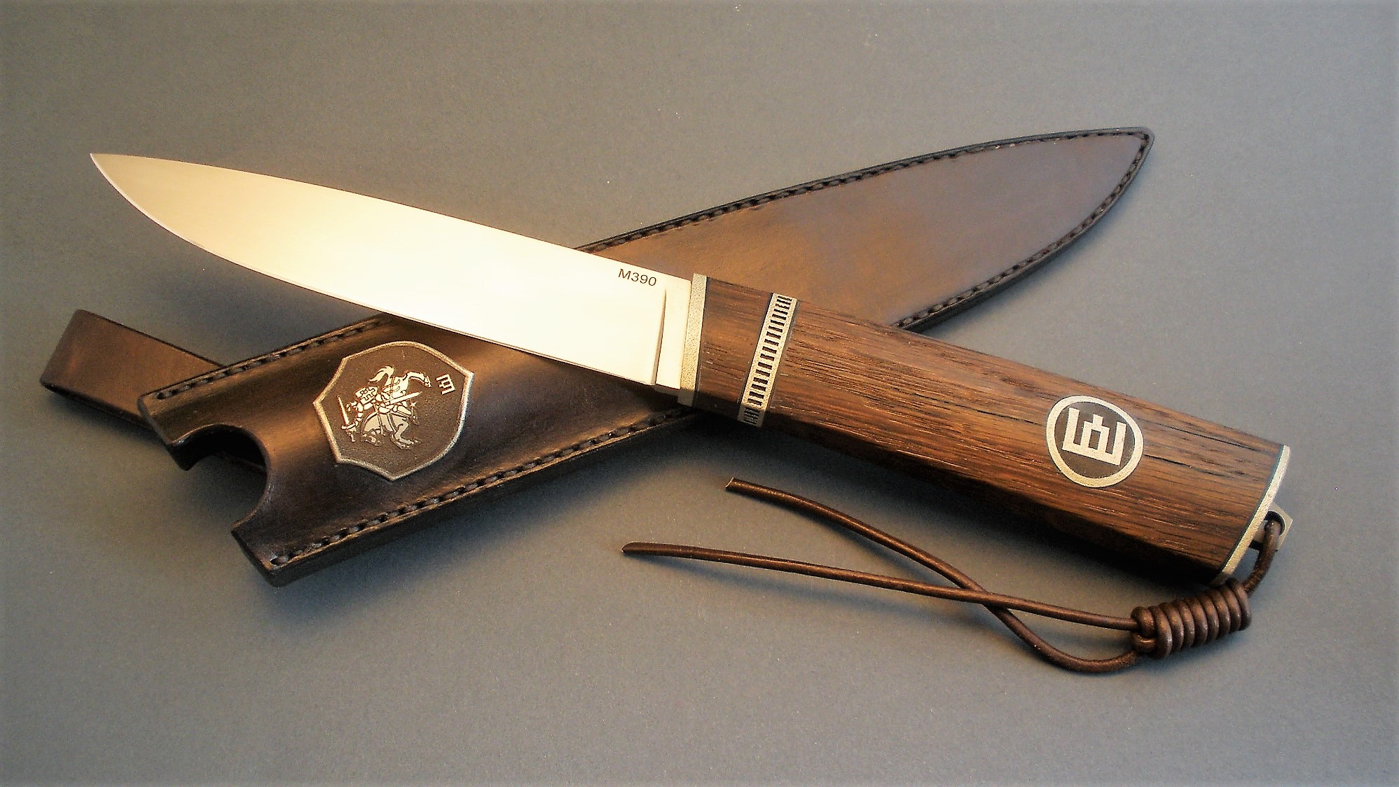

Nr.43
Bendras ilgis-260mm.
Geležtė- 130x25x3,4mm, plienas M390. Kietumas 61-62 HRC.
Rankena-130mm, melchioras, tamsintas ąžuolas, juoda fibra.
Dėklas- melchioras, dažyta itališka oda.
Galima pasakyti, tai yra Nr.38 kopija be kai kurių užrašų ir truputį pakeista įmaute.
Taip pageidavo užsakovas.

StandartinėParašytas: 2018-07-01- 0:53
:liuks2: :bravo:
StandartinėParašytas: 2018-07-01- 7:16
Labai gerai!!!
StandartinėParašytas: 2018-07-01- 8:04
Pranešimai: 68
Šalis: LIETUVA
Miestas: Mažeikiai
Jo, pritariu Linui, toks turėjo foruminis būti:)
StandartinėParašytas: 2018-07-01- 11:10
Grazus bus serijinis modelis!

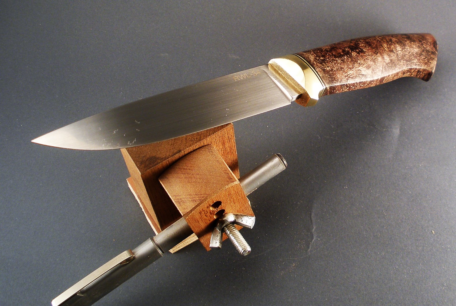

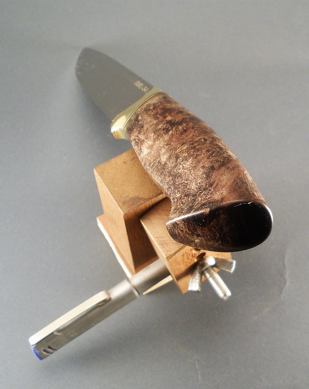

StandartinėParašytas: 2018-08-22- 19:15

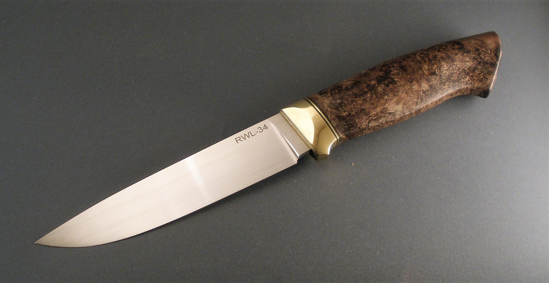

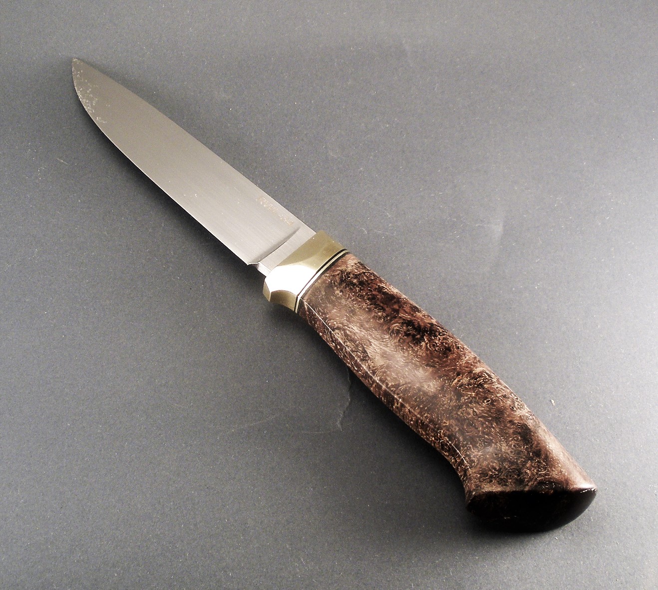

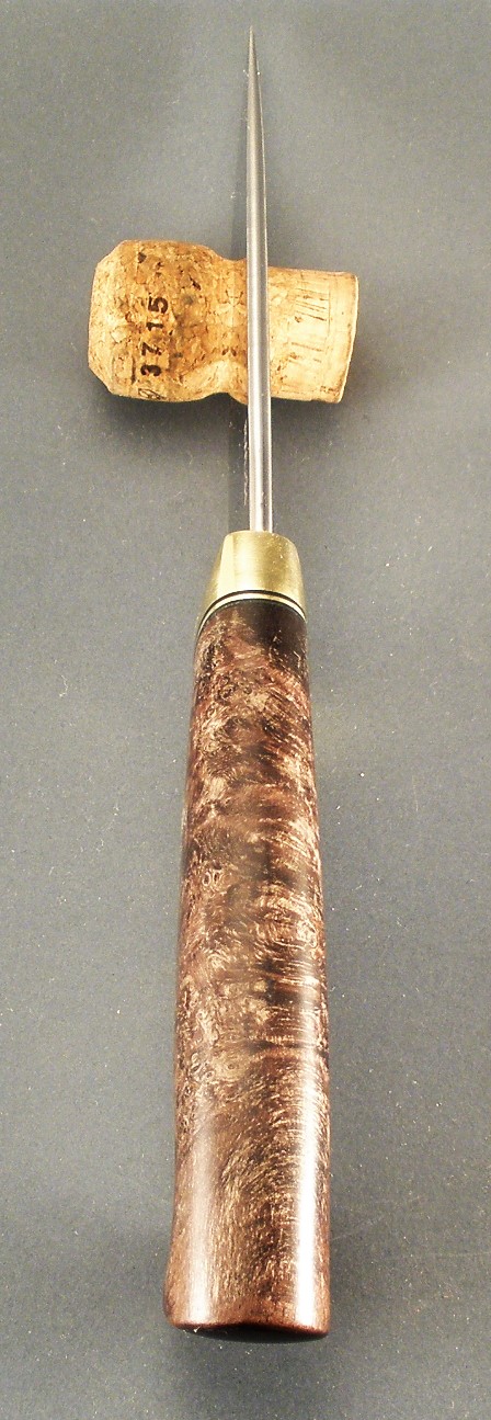

:hi:

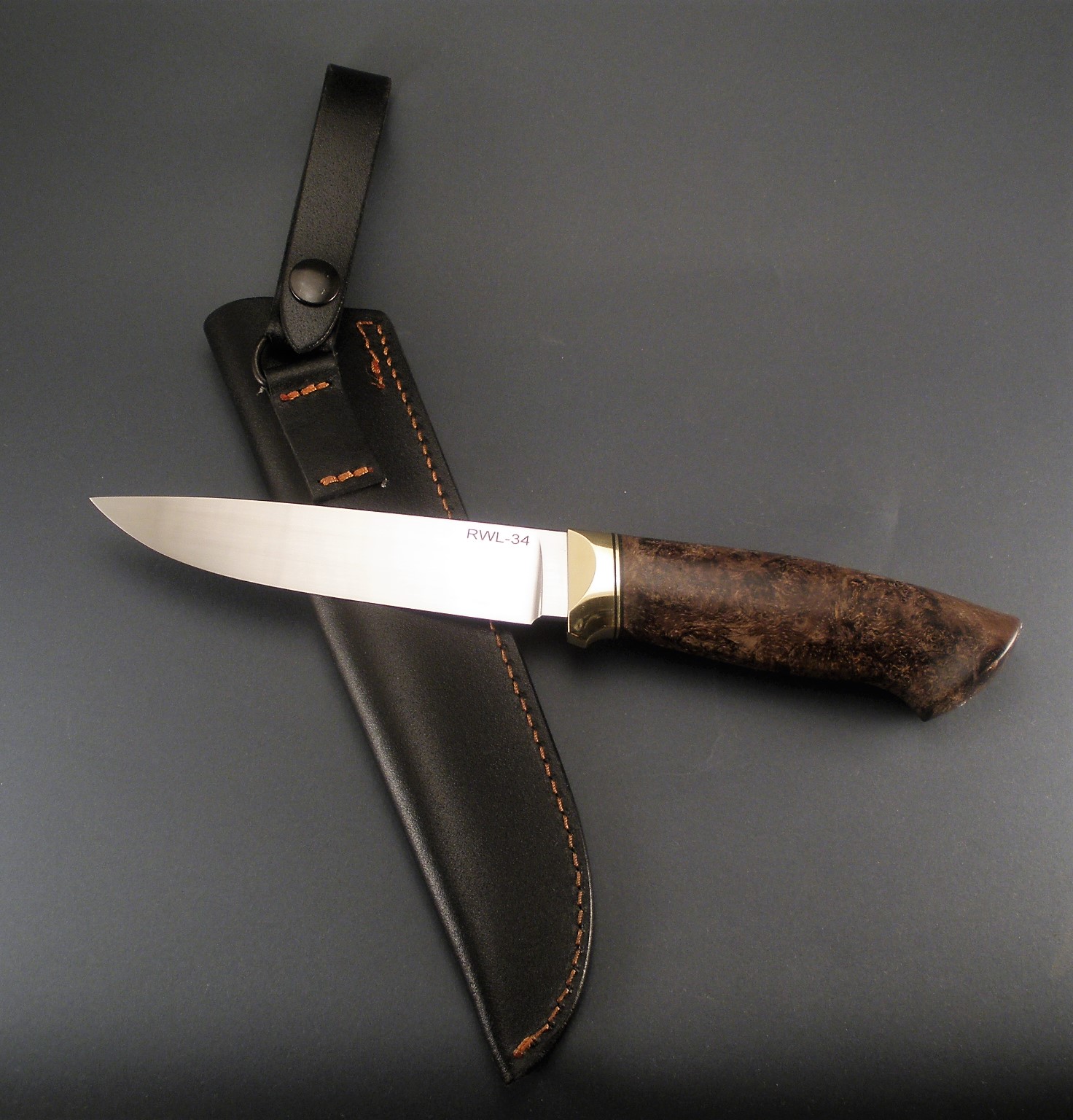

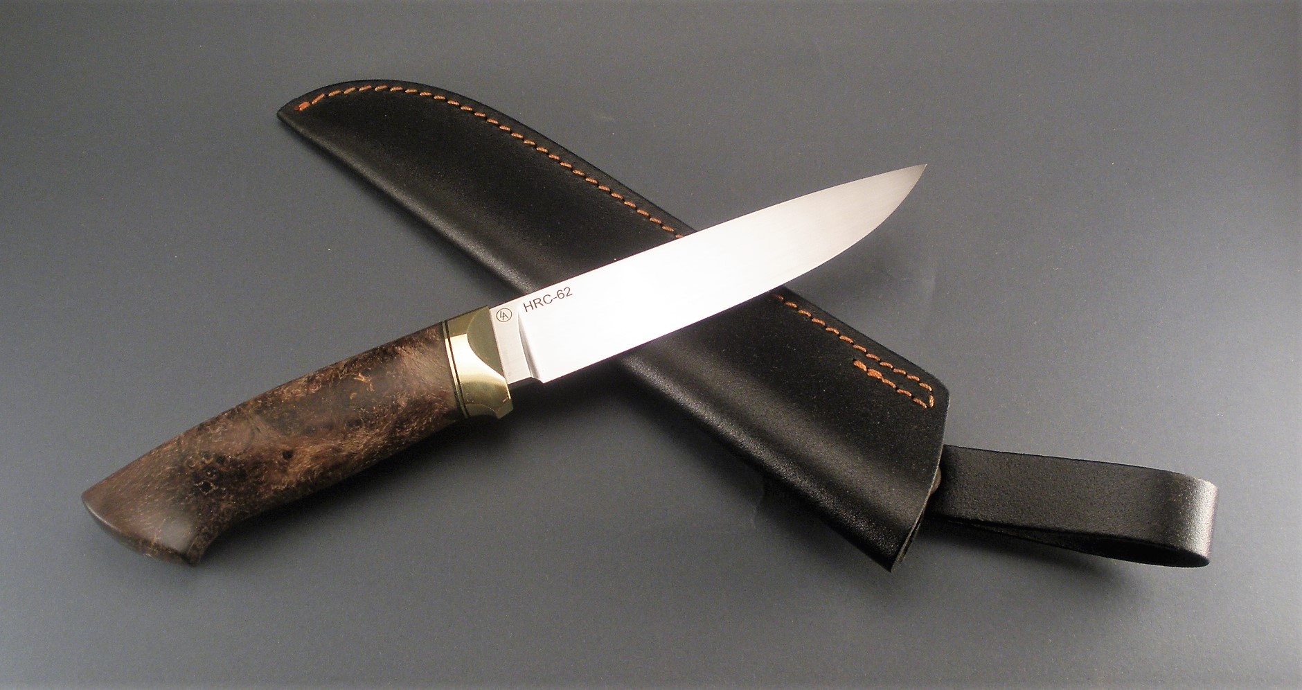

Nr.44
Bendras ilgis-265 mm
Geležtė- 135x29x4 mm, RWL-34. Ketumas 62HRC.
Rankena- bronza, stabilizuotas klevo gumbas. Įkotė įleista į rankeną 2/3 ilgio.

StandartinėParašytas: 2018-08-22- 19:50
:liuks2: , nors, ka daugiau belieka ir bepridurti?
