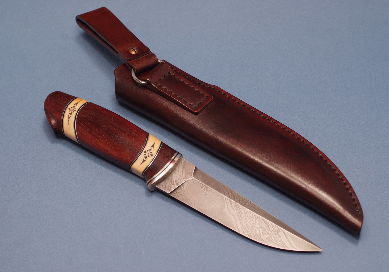

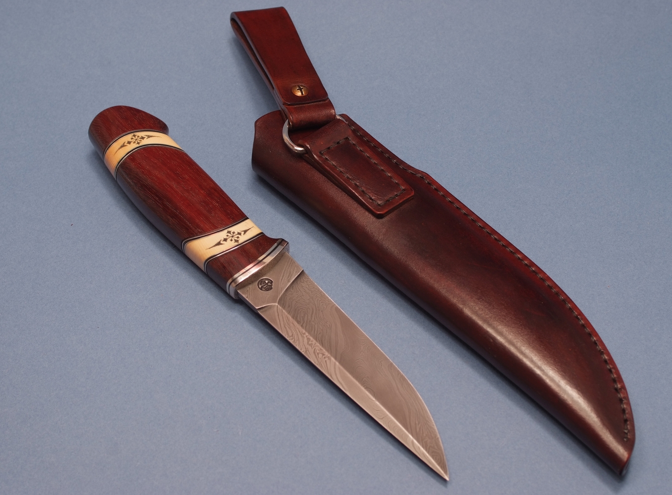

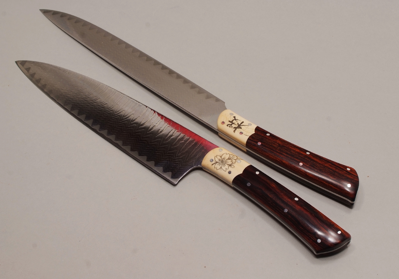

Uždėjau kriaunas japoniškoms geležtėms , ZDP-189 laminated ,pagal pardavėją HRc apie 67 , 40x195mm ir 25x205mm , bendras ilgis vieno 310mm, kito 320mm . Desert ironwood mediena ir mamuto iltis (kažkiek stabilizuota epoks. derva) ,viskas priklijuota epoks. derva , kniedės - sidabro viela 2mm ( Fine Silver .999). Hieroglifas - sakura ženklas

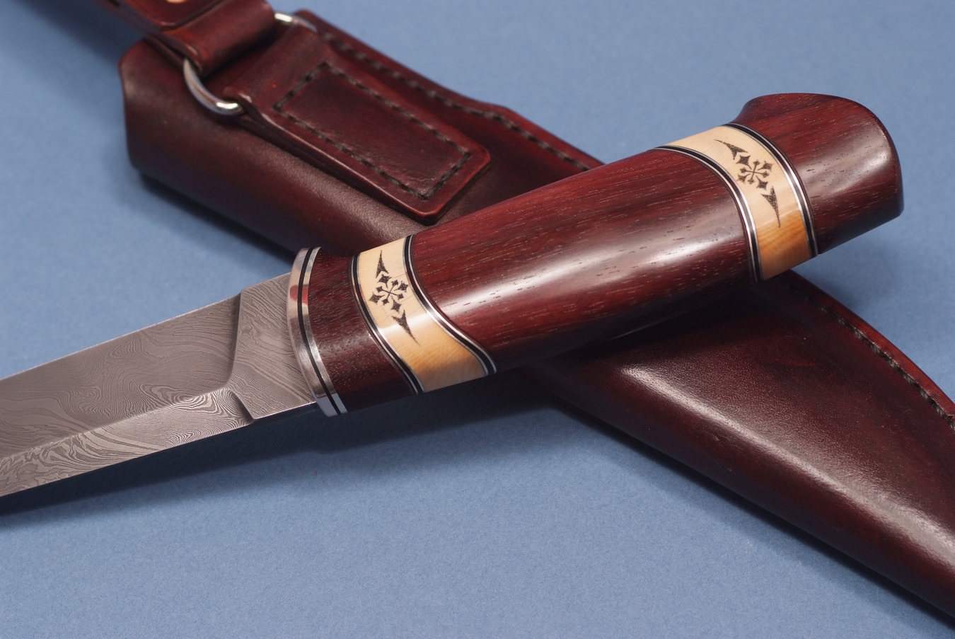

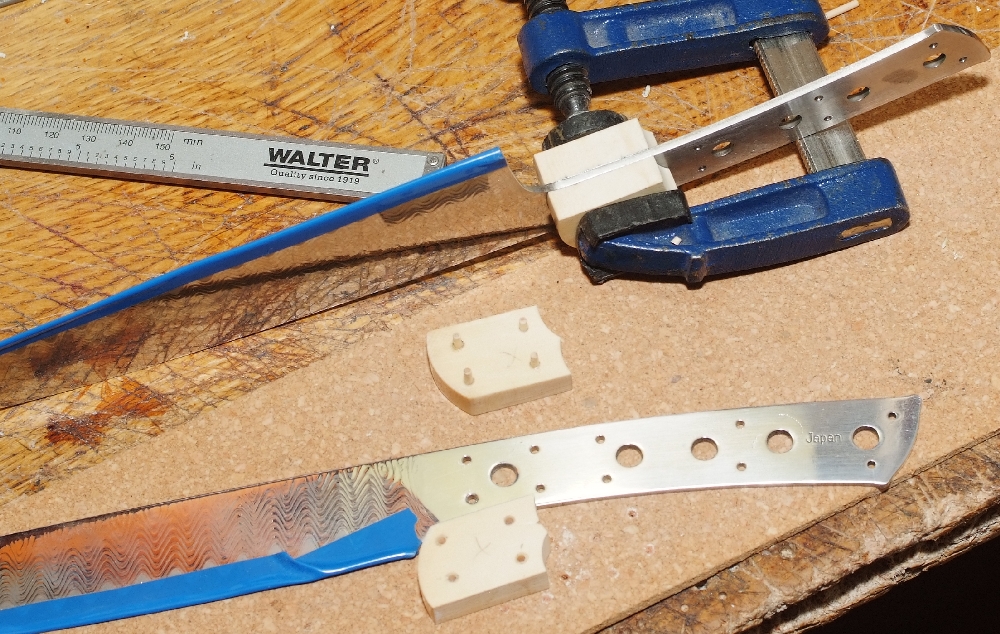

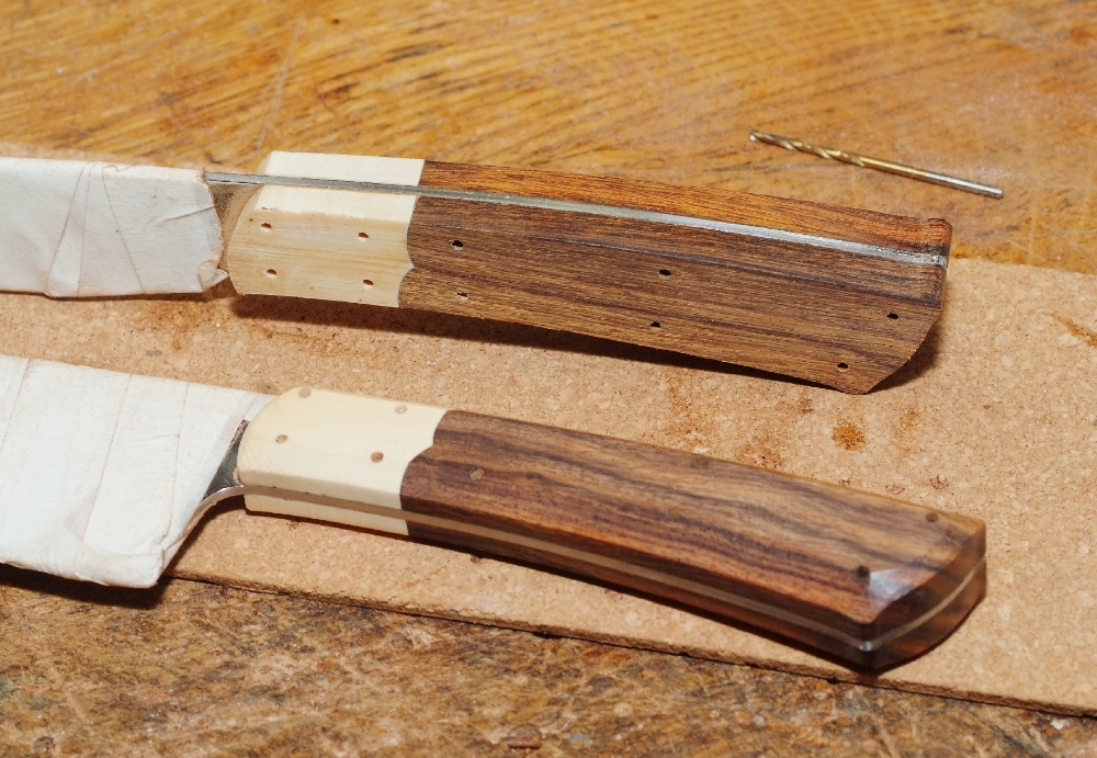

Super! Labai dailūs. Klausimas, o kaip tą širdutės formos suleidimą padarei? t.y. kaip mamuto iltyje viskas aišku, klausimas kaip medyje atkartojai formą idealiai?

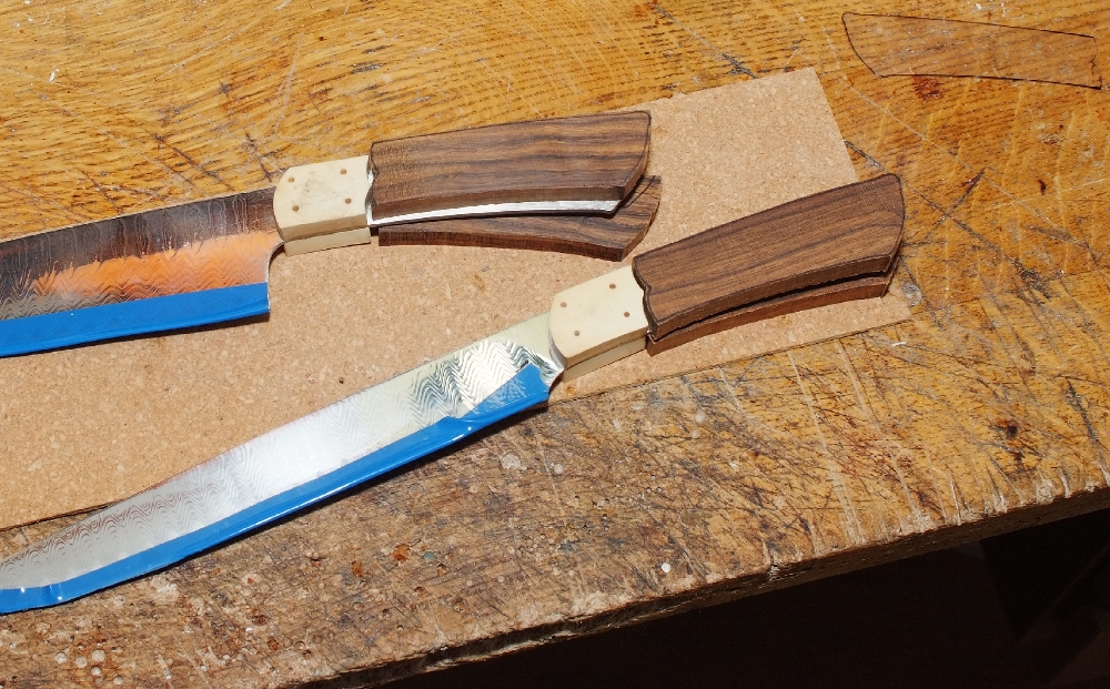

rankomis , prileidi , jei netinka vėl derini ,kol tik gaunasi :) ... Medžio kiek didesnis ruošinys,kad šiek tiek būtų laisvės paderinimui , o kai jau suleidžiu , tada ir atsižymėjau pagal geležtės formą medį, gręžioju pinams skyles. klijuojant panaudojau dantų krapštukų gabaliukus,kad skylės 'nepabėgtų'.
Dariau ne taip,kaip reikėtų - pritvirtinus apdirbti viską kartu , bet kiekviena dalį atskirai .

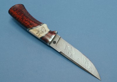

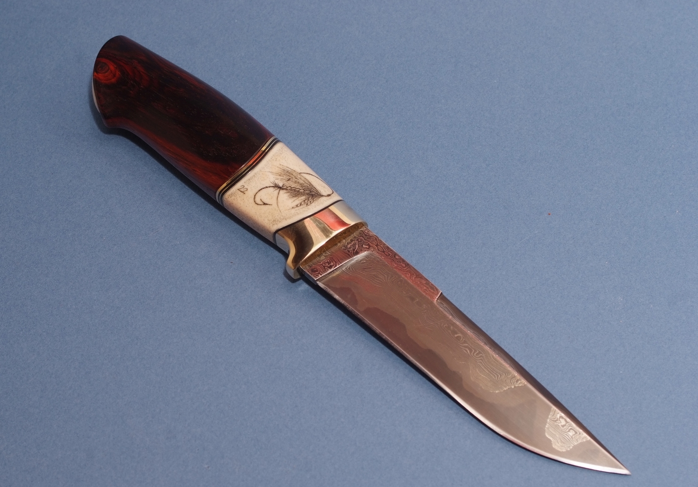

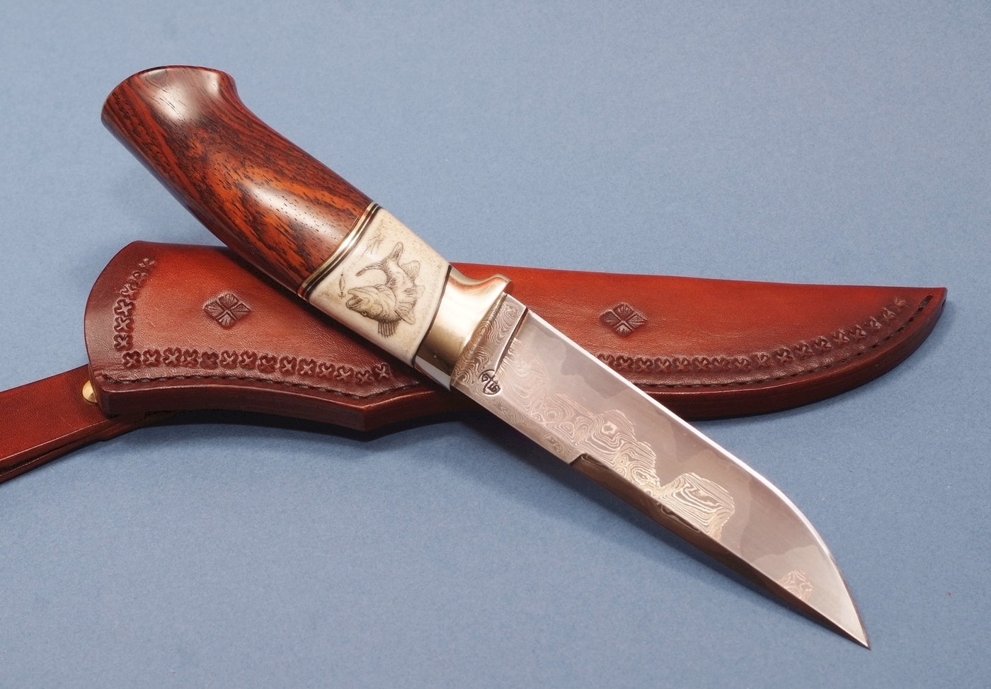

Pora iš paskutinių šiais metais,padaryti vienam forumiečiui ...

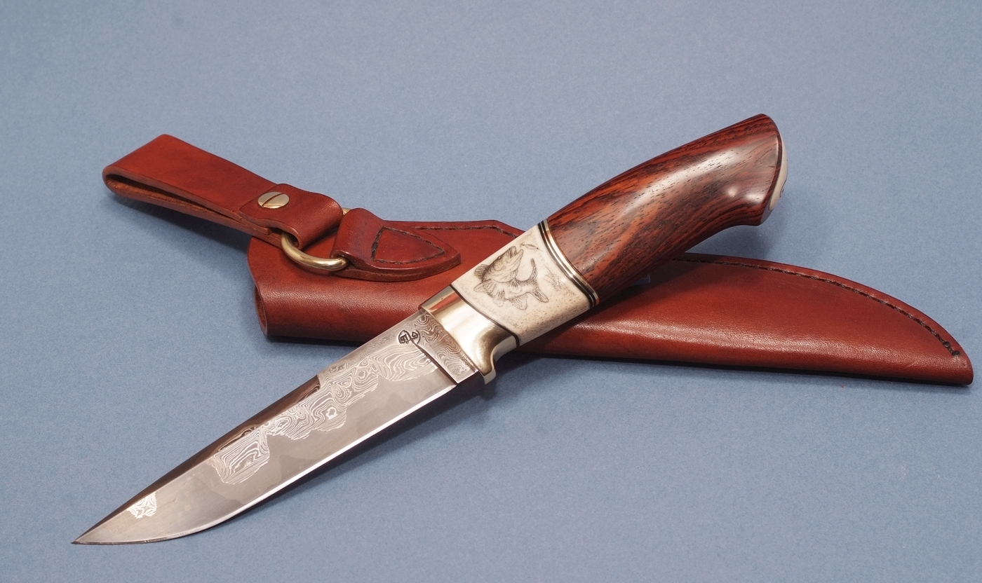

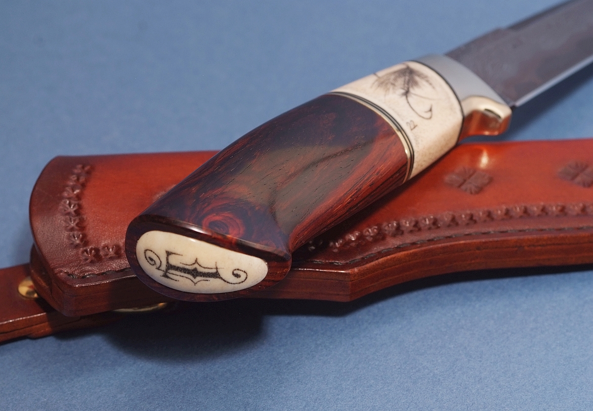

Nr.22 , žvejui . Bendras ilgis 245mm , geležtė - A.Prikazčikovo laminatas 120x27x3,4mm , rankena - cocobolo mediena , briedžio ragas , skrimshow , žalvario bolsteris (lietas pas mus Lietuvoje ) ,Dėklas - itališka oda .

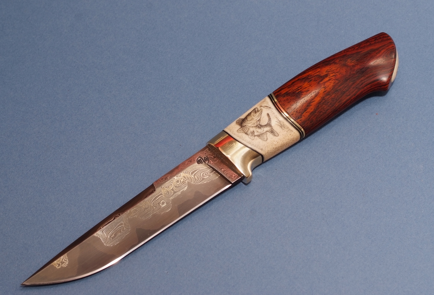

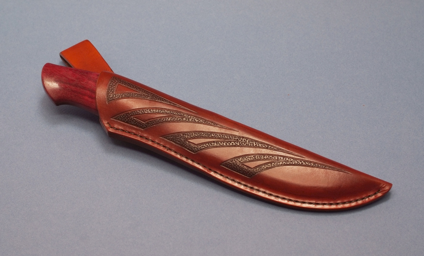

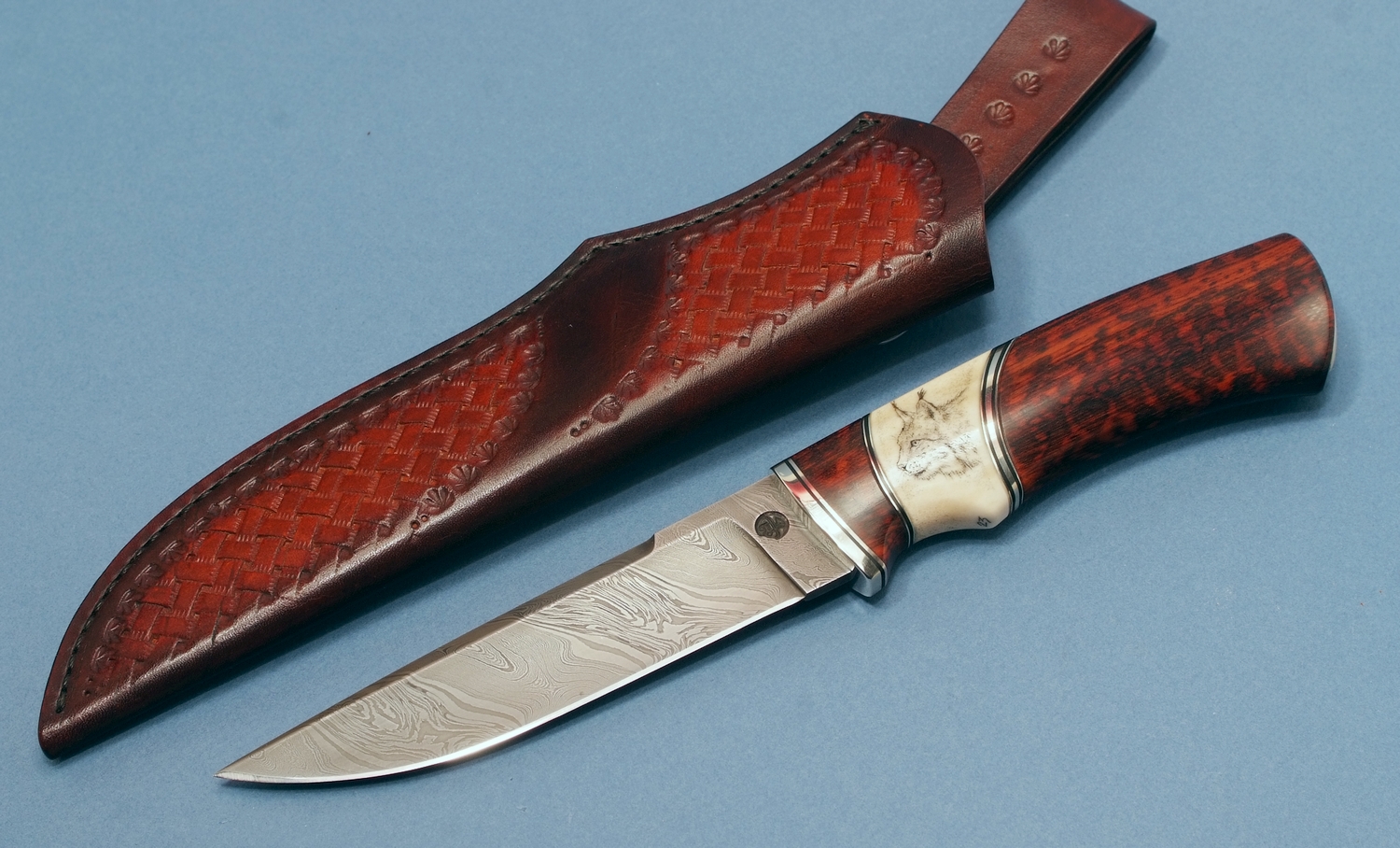

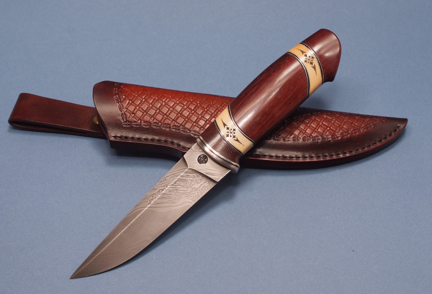

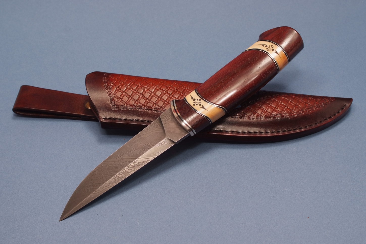

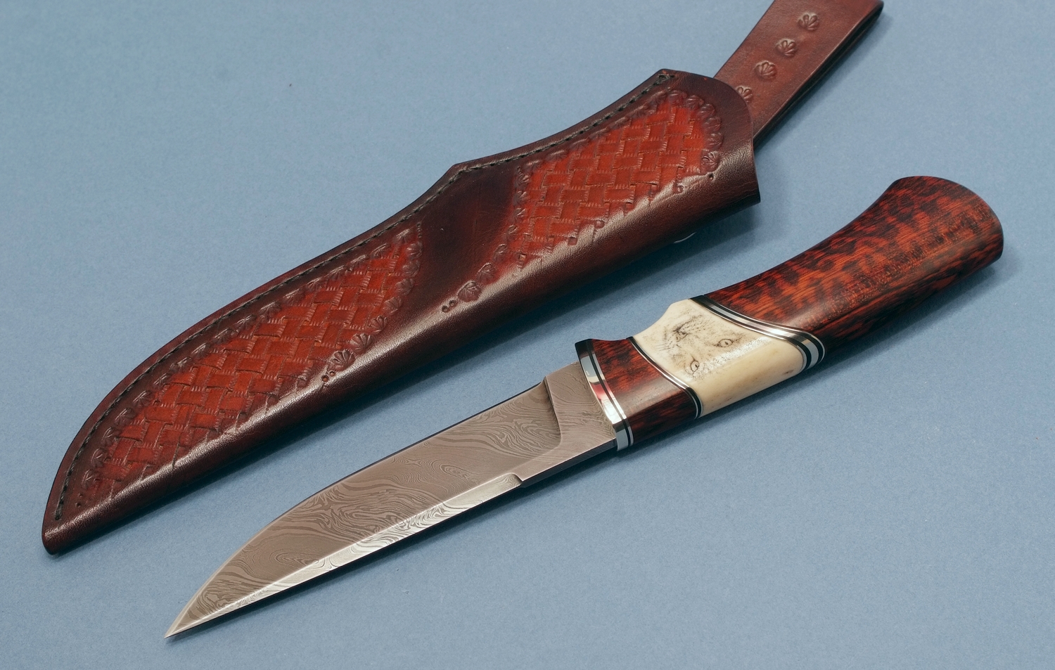

Peilis Nr.23 ( kodiniu pavadinimu lūšis :) ...)
Bendras ilgis 250mm , geležtė to pačio A.Prikazčikovo damaskas 125x28x3,7mm, rankena - gyvatmedis , melchioras, briedžio ragas , skrimshaw dėklas irgi iš itališkos odos .

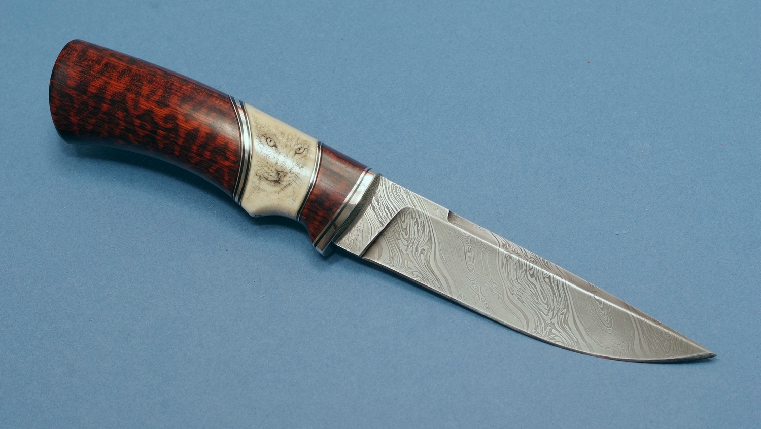

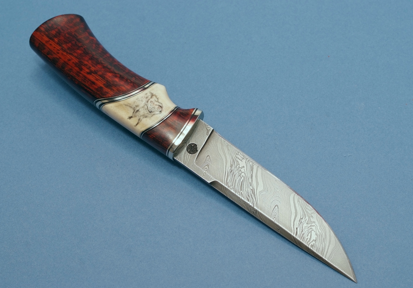

Peilis Nr.24, šiek tiek su skandinavišku 'kvapu' ... Bendras ilgis 250mm ,geležtė A.Prikazčikovo damaskas 125x28x3,5mm .Rankena - curly amarant mediena , mamuto iltis , skrimshaw, geležtė įklijuota 2/3 ir kniedė po mamuto įleidimais, bolsteris žalvarinis liejinys .
Šitą dariau be užsakymo , kaip man 'rodė'/tiko ... Pabandžiau pirmą kartą padaryti medinį įdėklą , patiko , tai darysiu tokius ir ateityje . Tik reiks išmokti siūti skandinaviško tipo dėklą , dabar toks improvizuotas išėjo ...

StandartinėParašytas: 2015-12-29- 23:26
Kaip visada puikus darbai,puiki metu pabaiga.
StandartinėParašytas: 2015-12-30- 1:30
Pranešimai: 10814
Svajus rašė:
Pritariu. +1

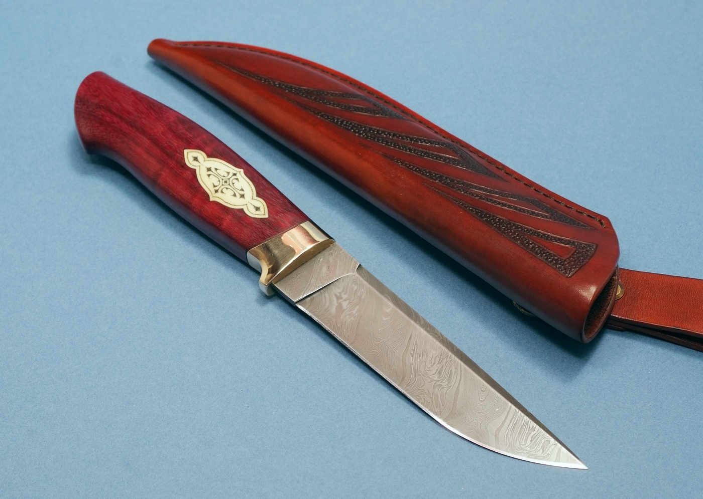

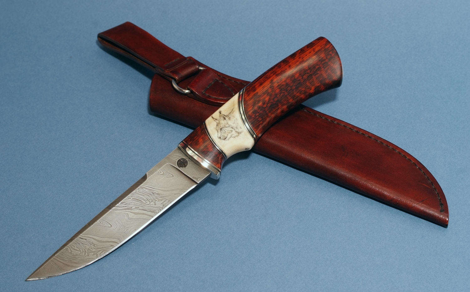

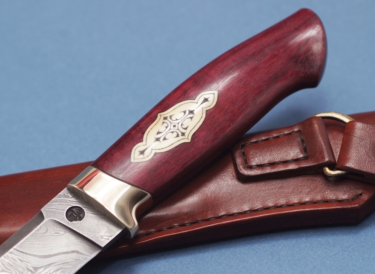

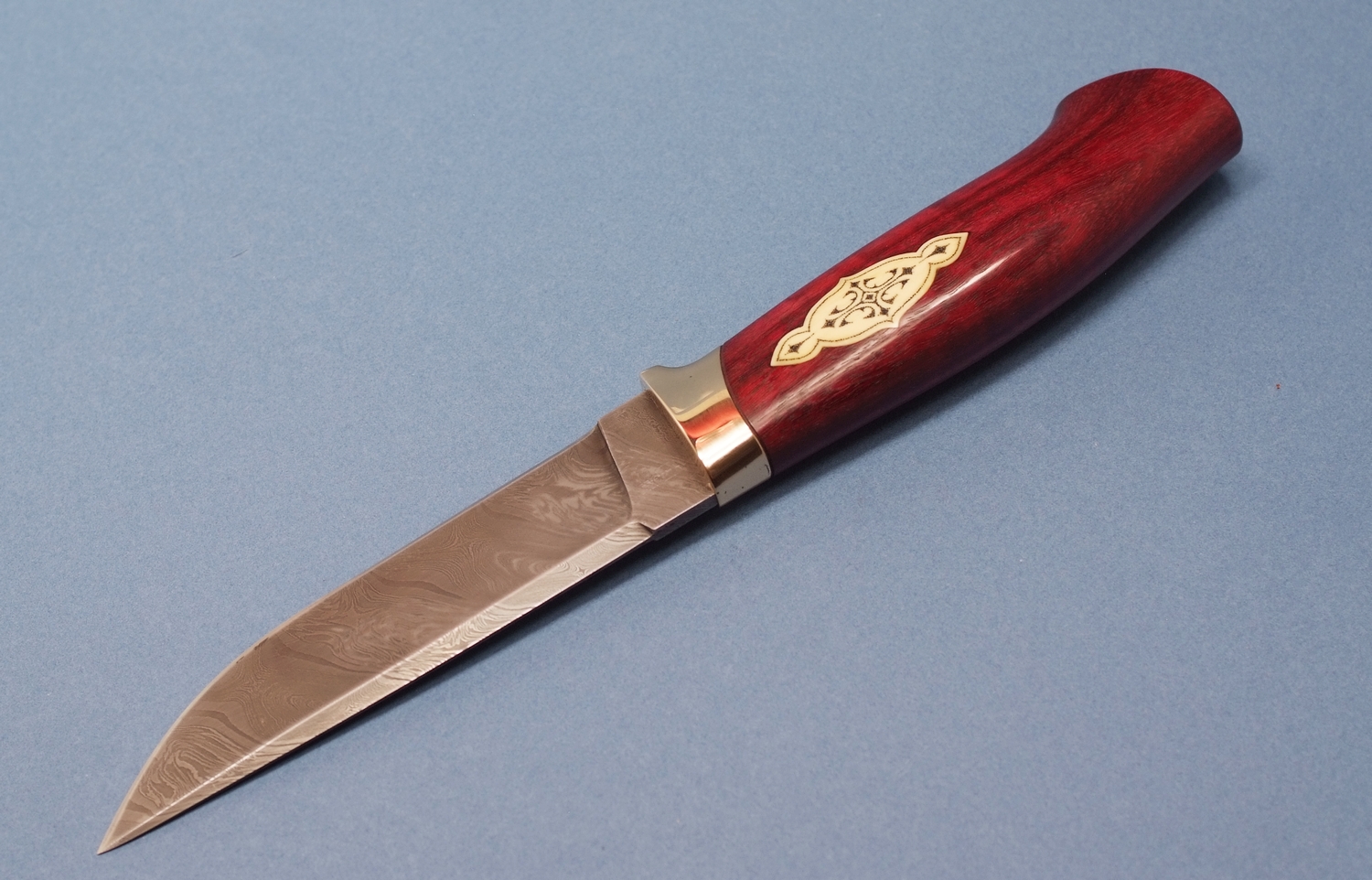

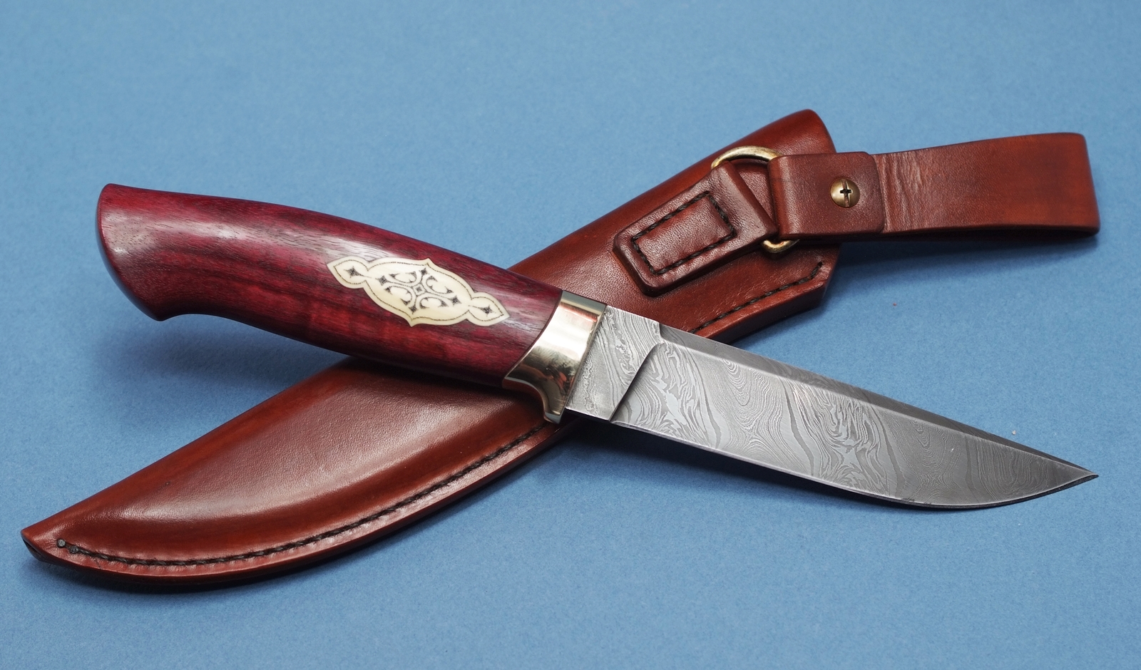

Pirmas šiais metais ... Nr. 25
Damasko geležtė A.Prikazčikovo 120x27x3,6mm , bendras ilgis 240mm . Rankena - katalox mediena, mamuto iltis , melchioras, fibra , tvirtinimas kiauryminis . Dėklas - augalinio rauginimo oda su mediniu indėklu .
