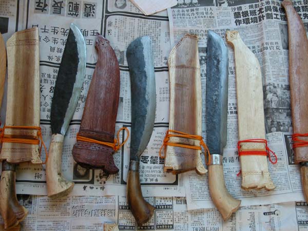

Iš foto neaiškus rankenos tvirtinimas - ar kiauryminis, ar įklijuota? O rankenos forma tai tinkama ir panaši į tradicinę:
http://www.vikingsword.com/i2/e1304n.jpg
https://assets.nst.com.my/images/articles/parang.transformed_0.jpg
Man tai jos ilgio ir storio santykis nesueina :-/ Norisi, kad būtų arba vos vos trumpesnė, arba kad galas būtų labiau išstorėjantis.

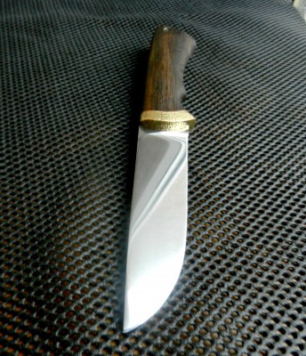

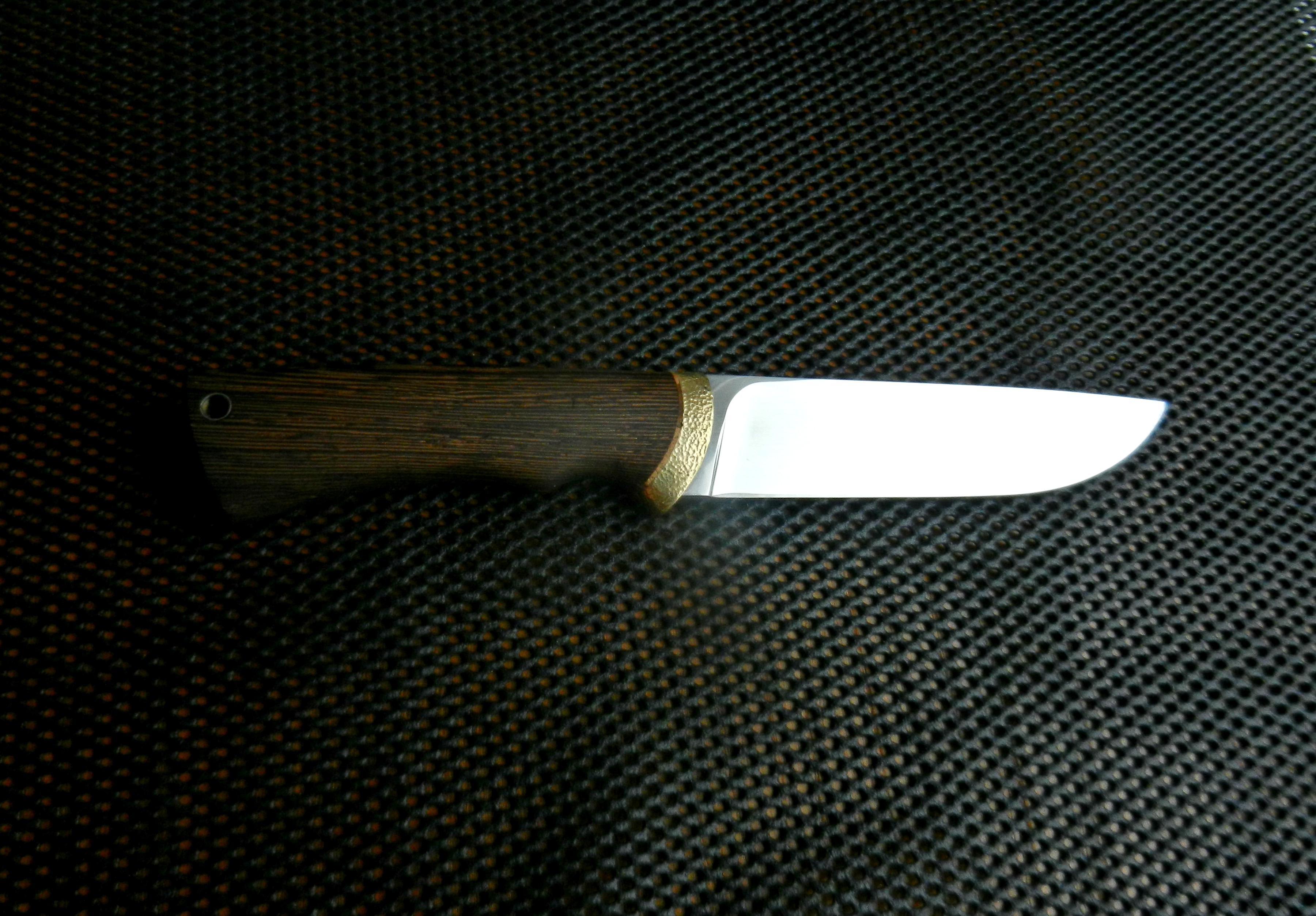

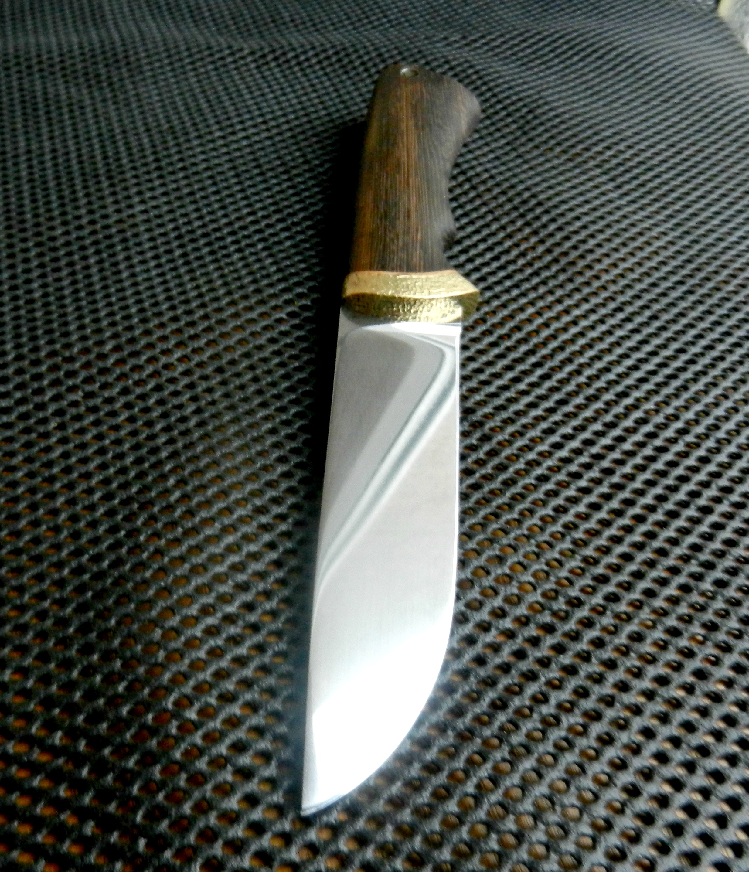

Sveiki, iškart atsiprašau už nuotraukų kokybę :)
Šis jau nemažai matęs miško žvėrių kraujo.
Geležtė- X12 130/30/3mm 57-58HRC
Rankena- žalvaris, graikiško riešuto tarpinė, briedžio ragas, wengė.
Tvirtinimas kiauryminis.
DSCN3813n.jpg [ 2.44 MiB | Peržiūrėta 6547 kartus(ų) ]
DSCN3811n.jpg [ 1.36 MiB | Peržiūrėta 6547 kartus(ų) ]
DSCN3812n.jpg [ 1.6 MiB | Peržiūrėta 6547 kartus(ų) ]

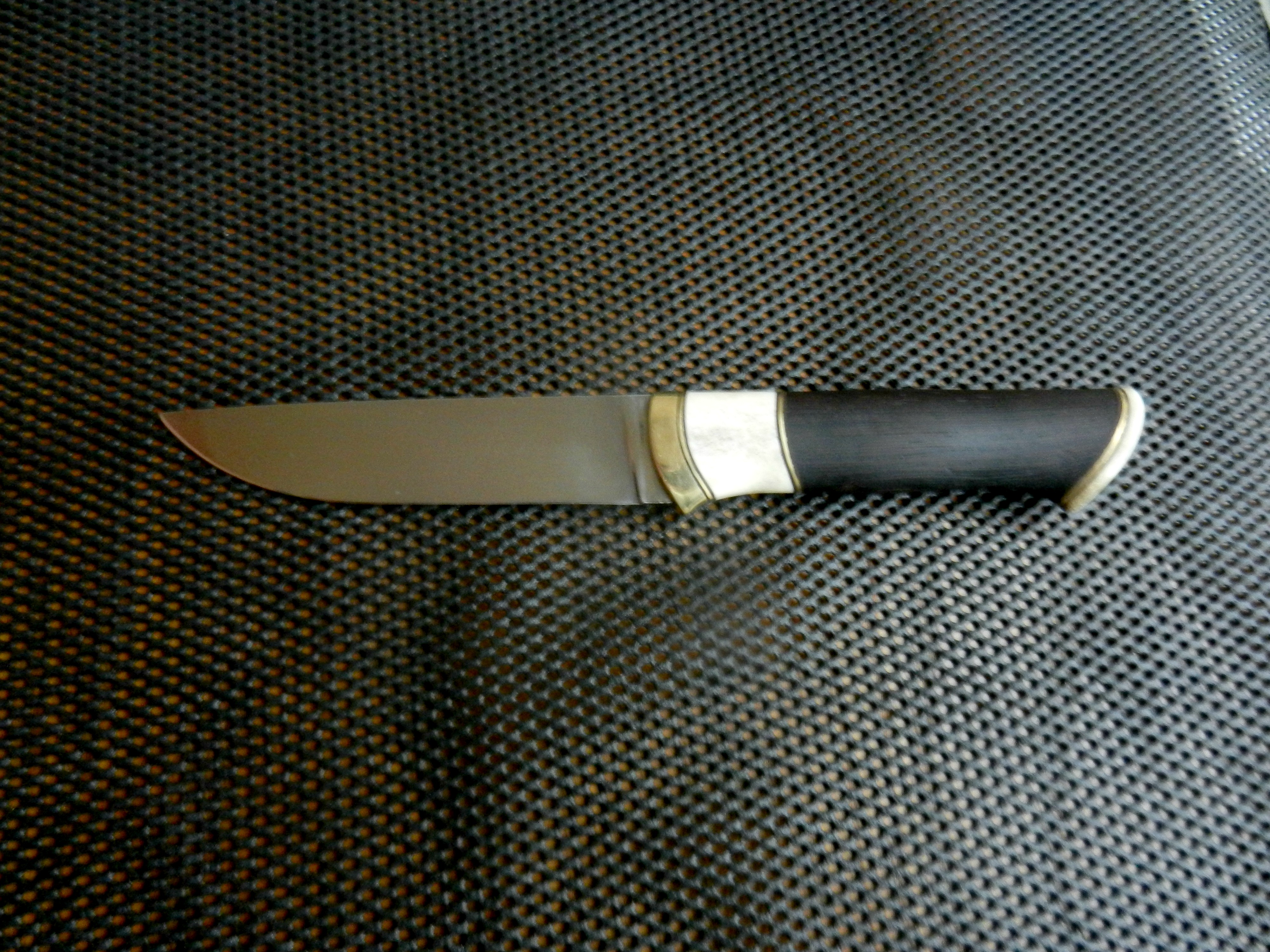

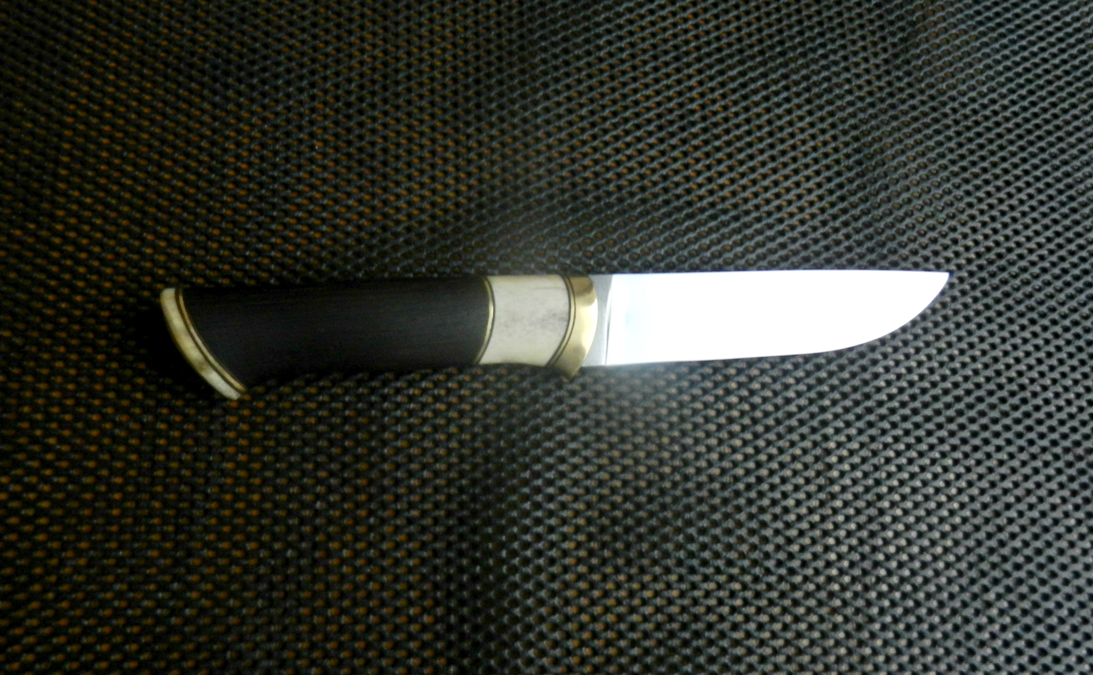

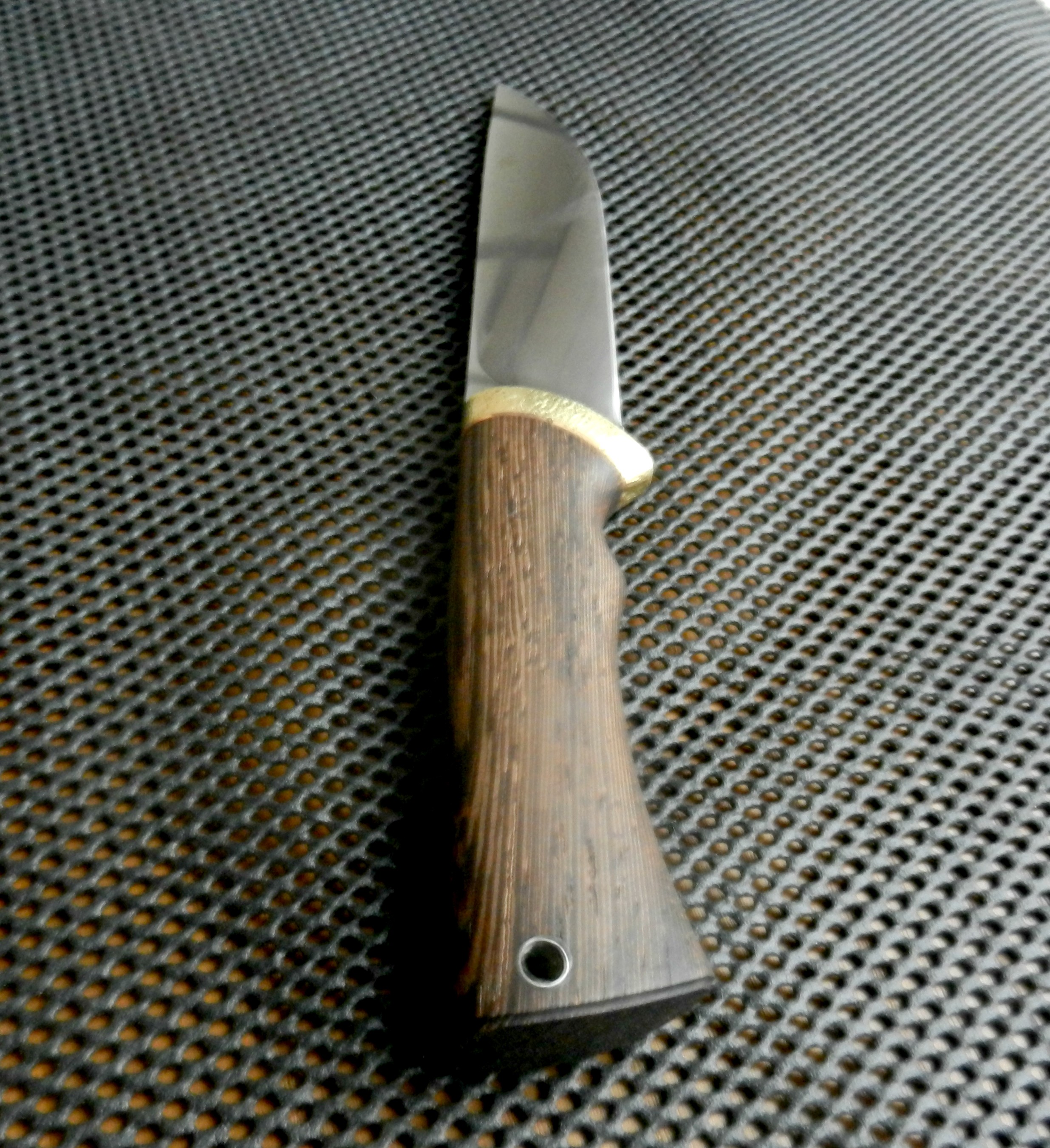

Geležtė- X12 120/30/4mm 57-58HRC
Rankena- Žalvaris, g.r. tarpinė, wengė.
tvirtinimas 2/3
DSCN3806n.jpg [ 1.46 MiB | Peržiūrėta 6545 kartus(ų) ]
DSCN3810n.jpg [ 1.3 MiB | Peržiūrėta 6545 kartus(ų) ]
DSCN3809n.jpg [ 1.41 MiB | Peržiūrėta 6545 kartus(ų) ]

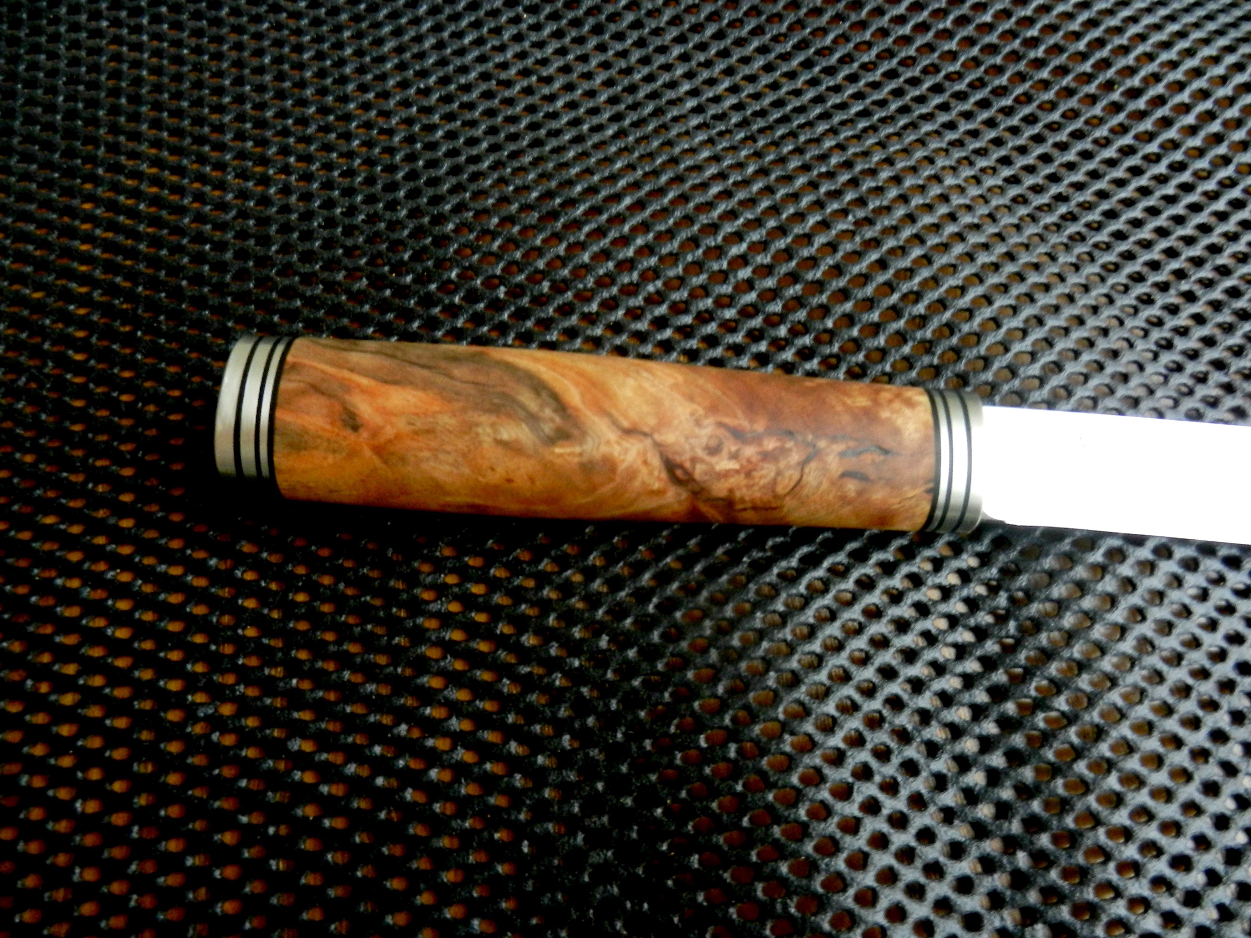

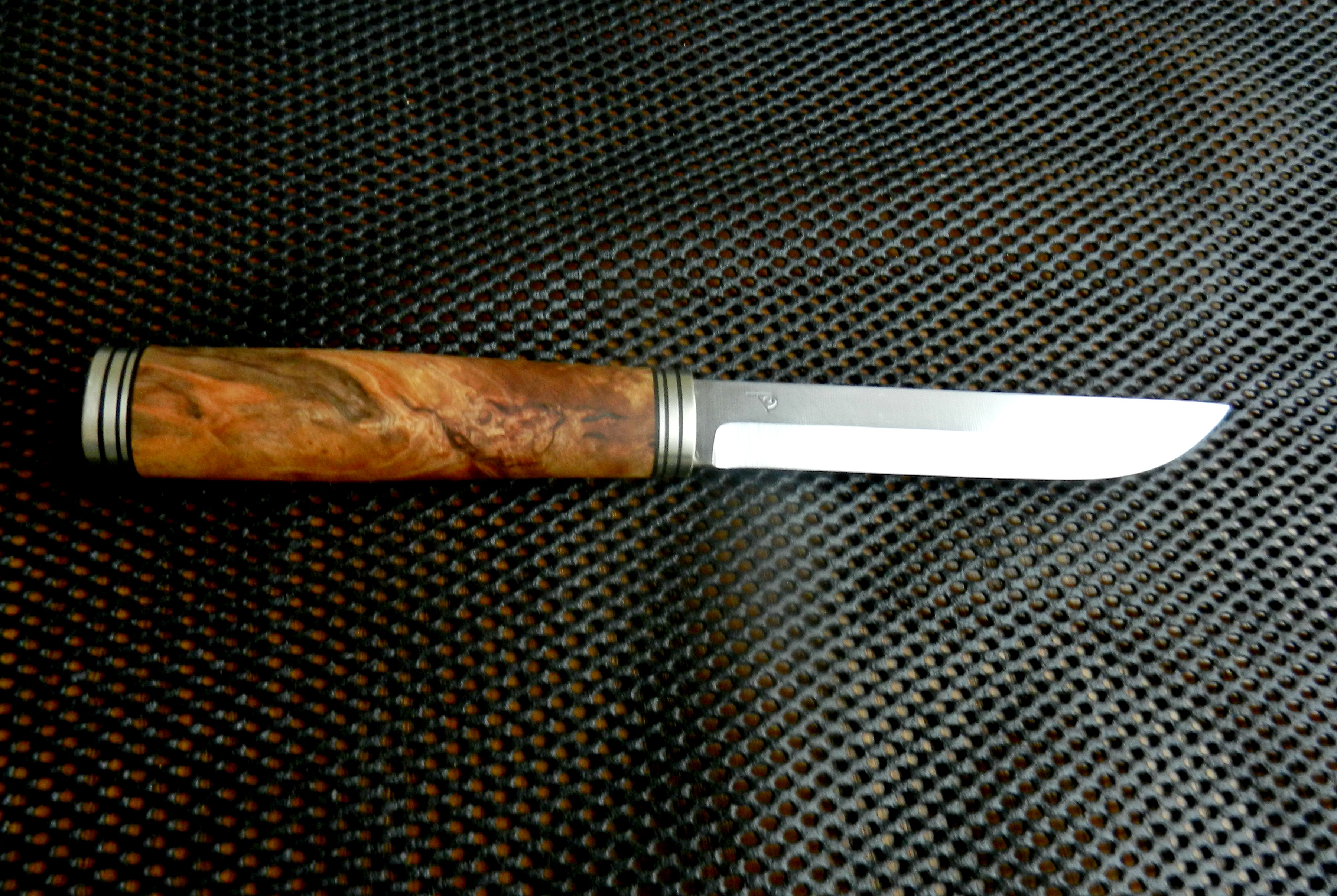

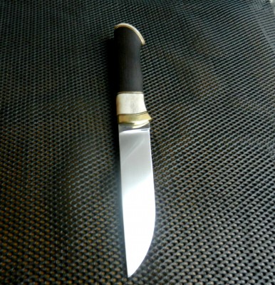

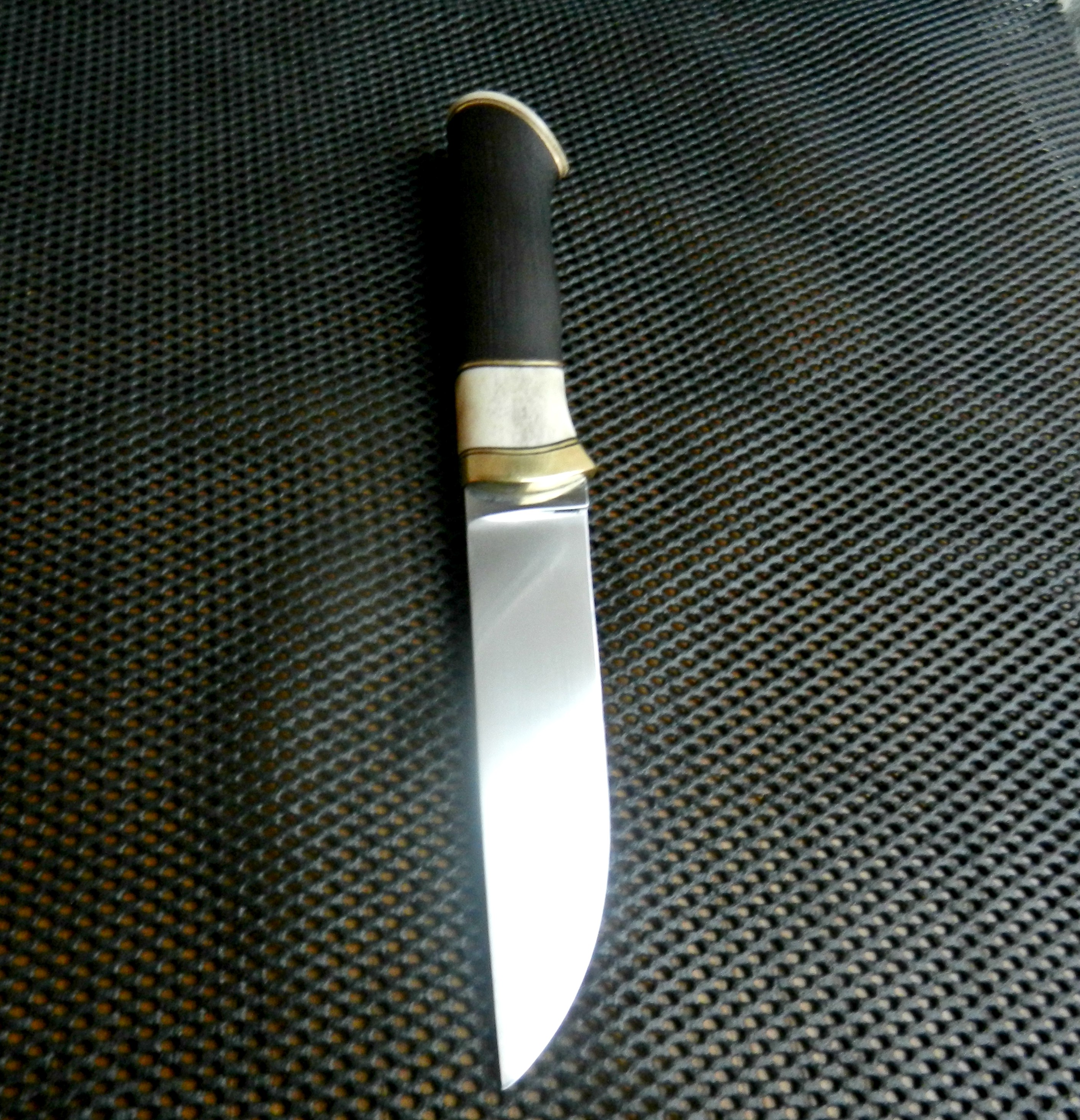

Geležtė- Lauri Polar SS 125
Rankena- Nickelsilver'is, vulk. fibra, kareliškas beržas.
tvirtinimas kiauryminis.
DSCN3802n.jpg [ 2.07 MiB | Peržiūrėta 6544 kartus(ų) ]
DSCN3803n.jpg [ 1.99 MiB | Peržiūrėta 6544 kartus(ų) ]
DSCN3805n.jpg [ 1.75 MiB | Peržiūrėta 6544 kartus(ų) ]
