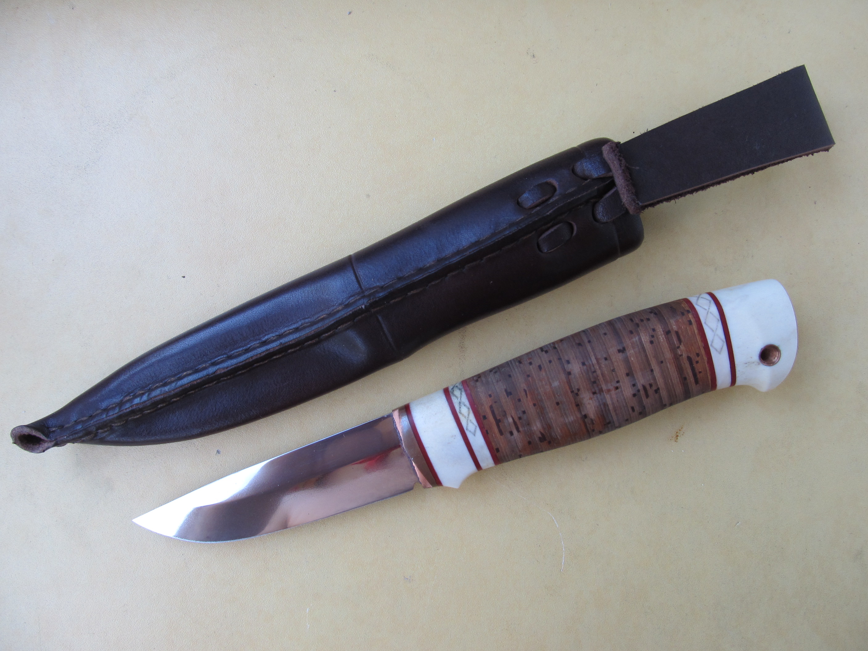

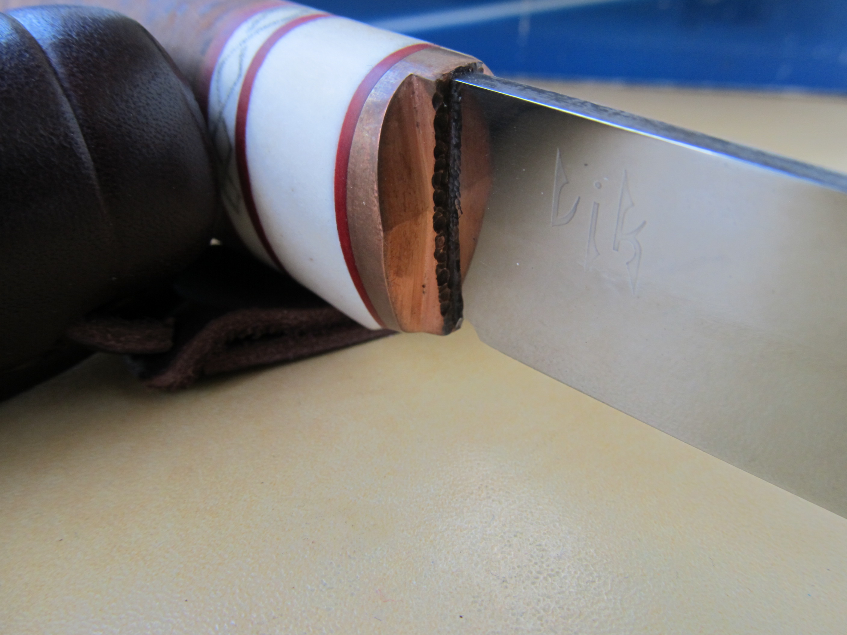

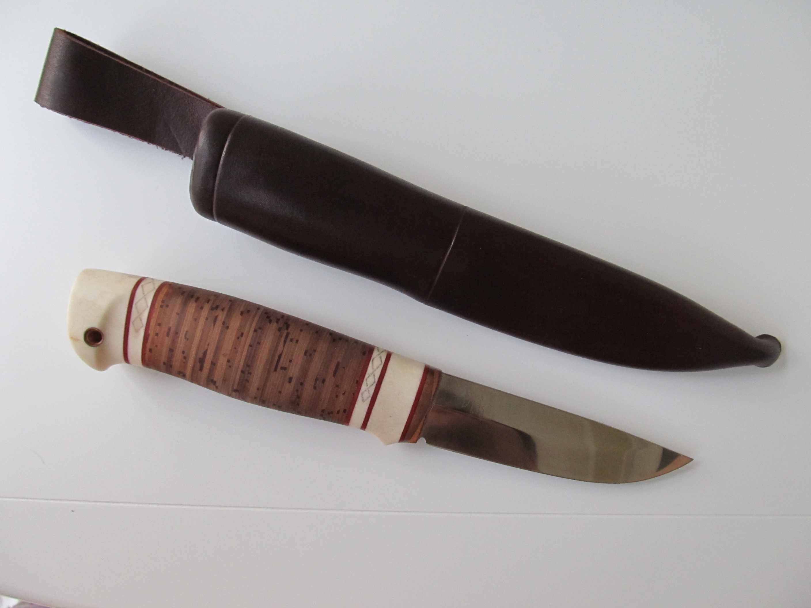

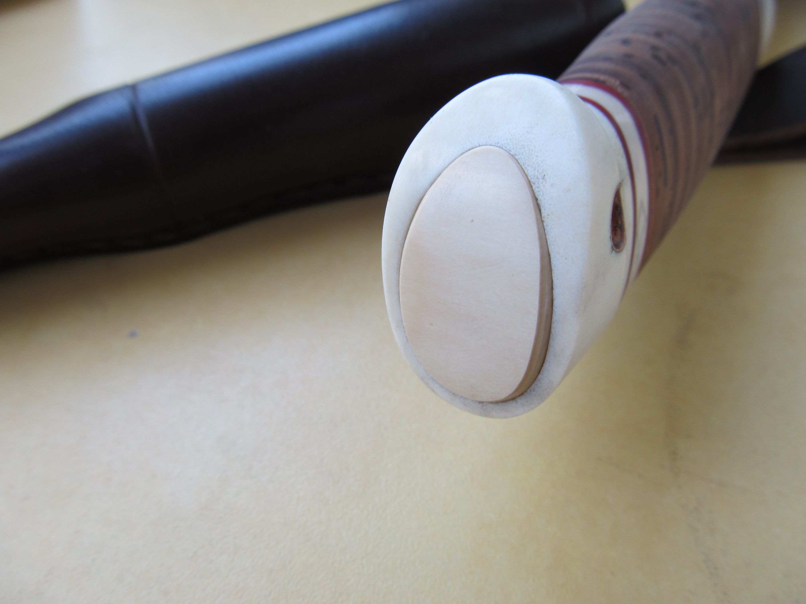

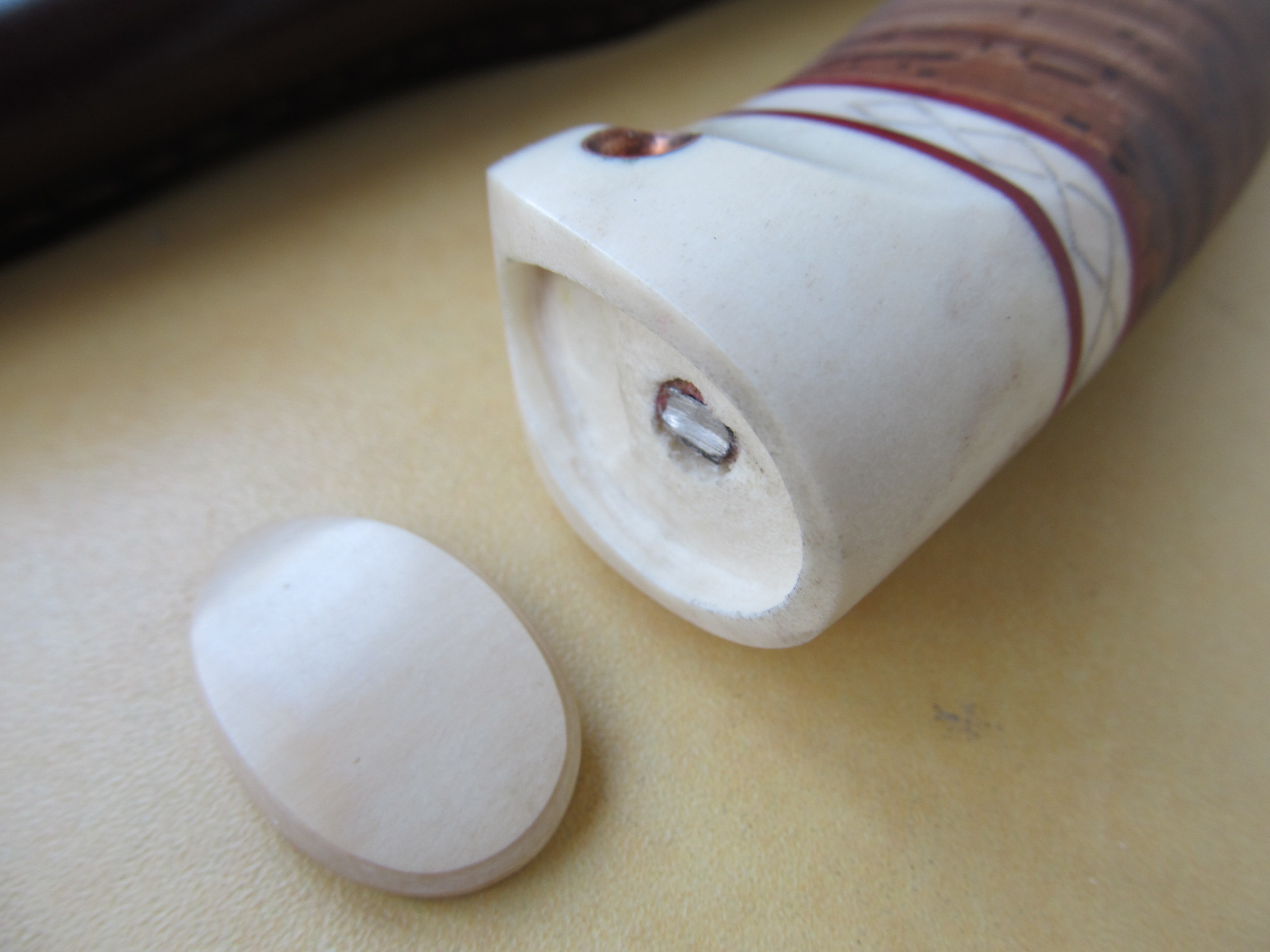

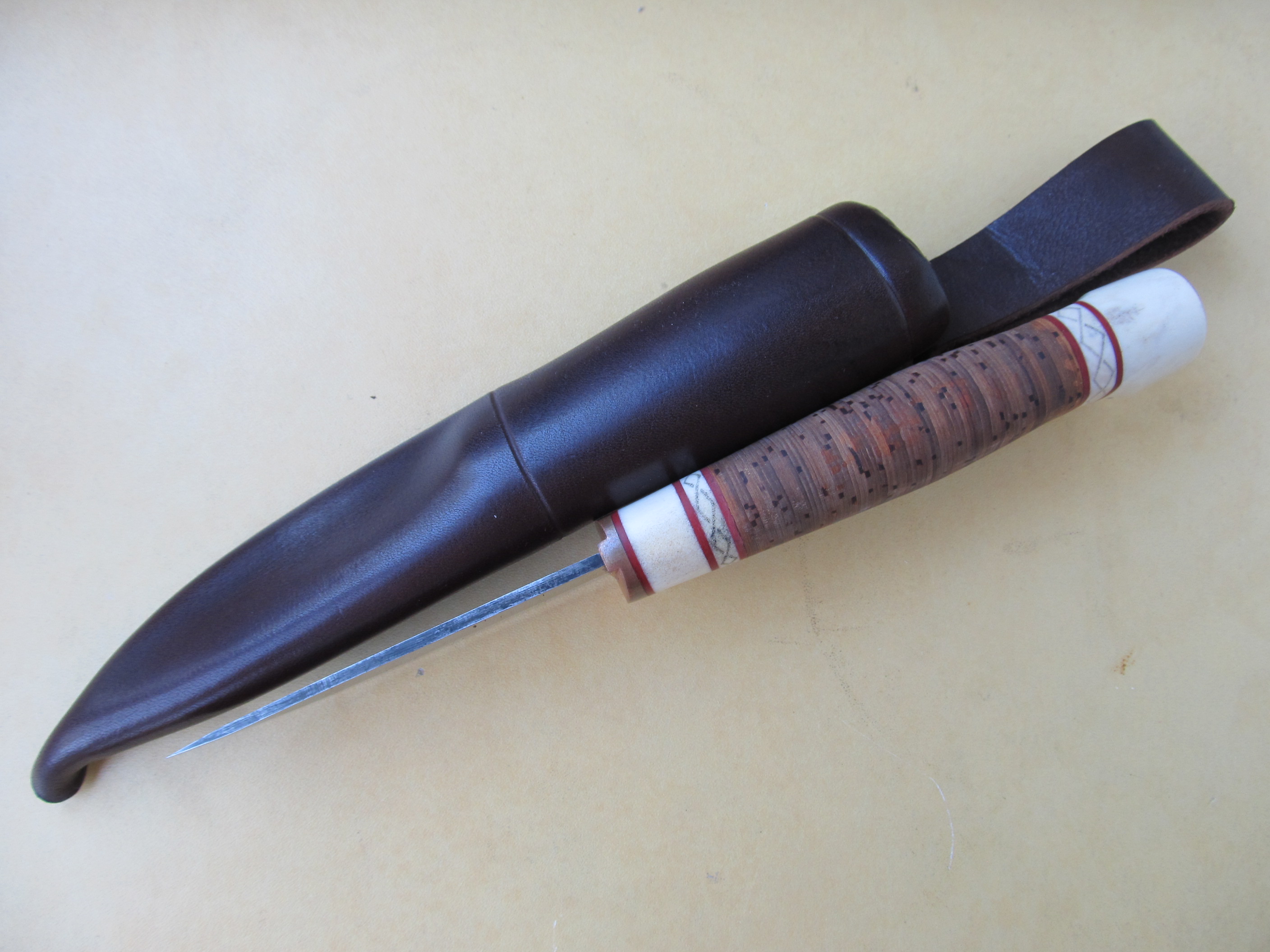

Labas visiems. Kaip visada tai buvo labai sunkūs metai. Noriu parodyti pima peiliuka šiais metais.
Labai paprastas: ШХ15, varis, fibra, briedžio ragas, tošis ir šiek tiek mamuto ilties. Geležtė 95x25x3 mm., kietumas ~60 HRC, bendras ilgis 220 mm.

Vik_Tor rašė:
Paprastas tik iš pirmo žvilgsnio. O kai įsižiūri į detales - :liuks2:
 Pranešimo tema: Re: Vik_Tor galerija
StandartinėParašytas: 2016-06-24- 15:36
Gražus atskirų medžiagų derinys.
StandartinėParašytas: 2016-06-26- 21:55
Puikus darbas.Patiko varine apsauga,idomus dizaino pasirinkimas.

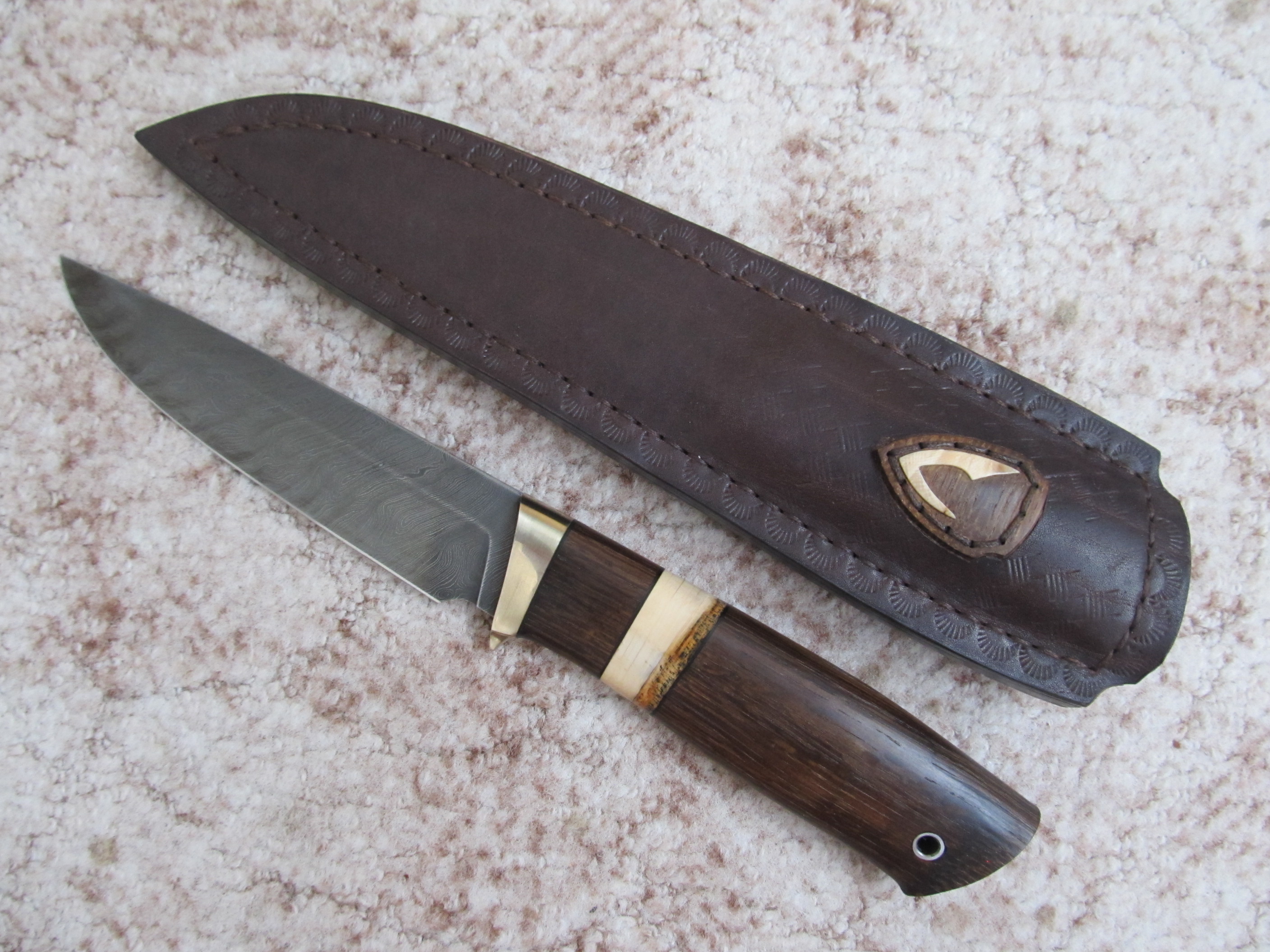

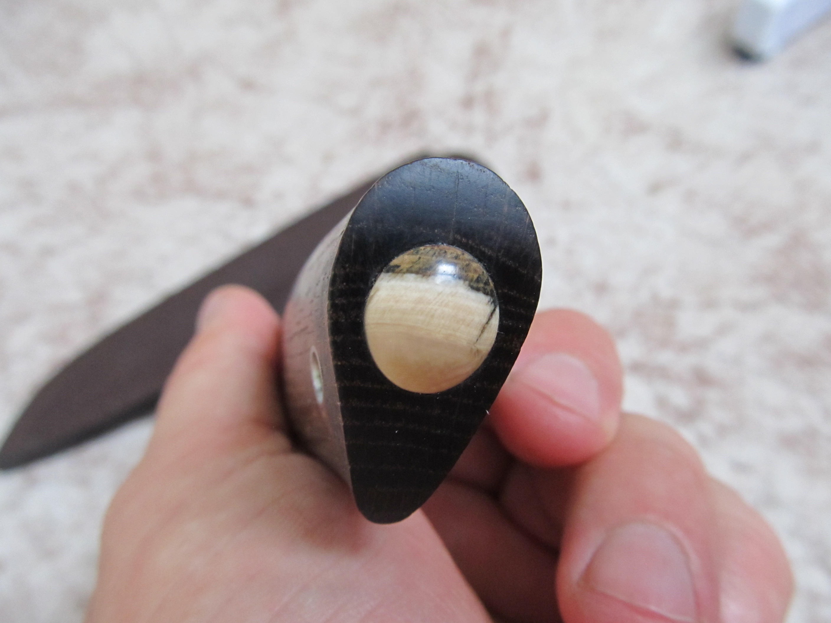

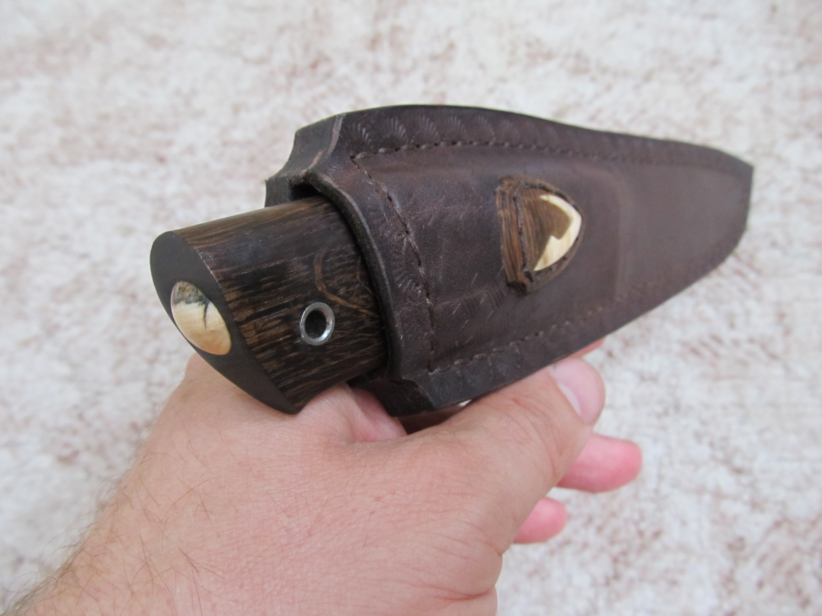

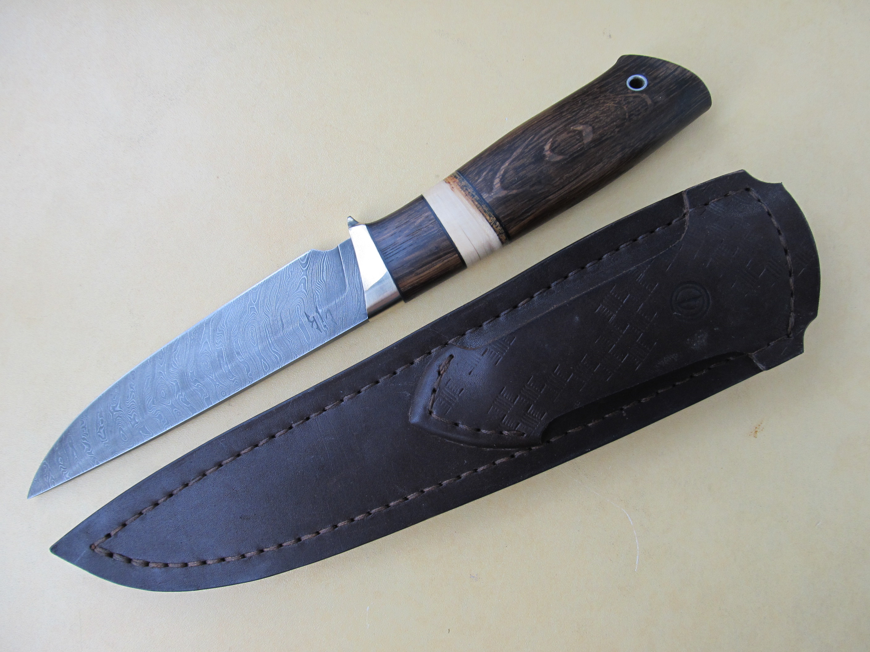

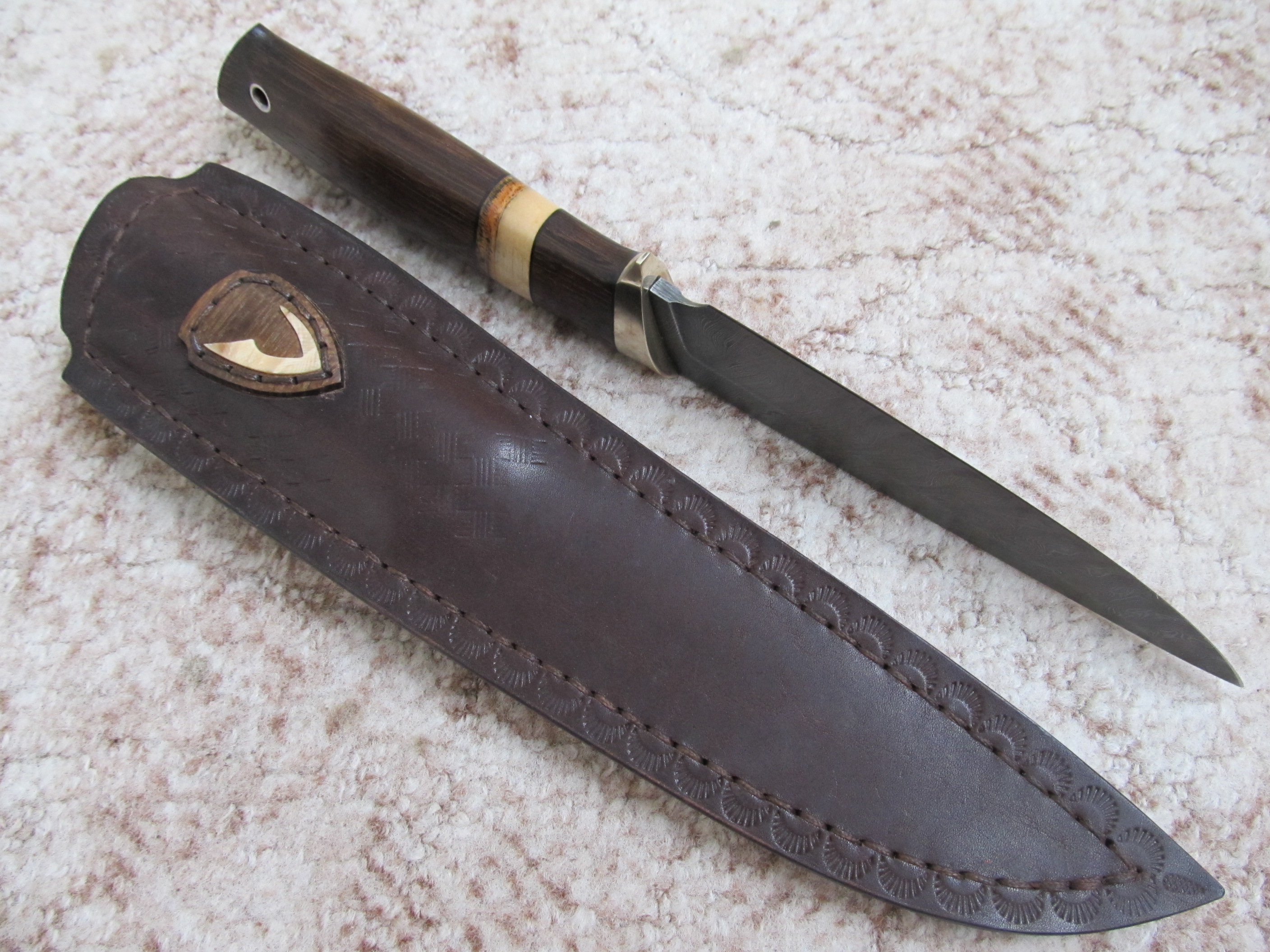

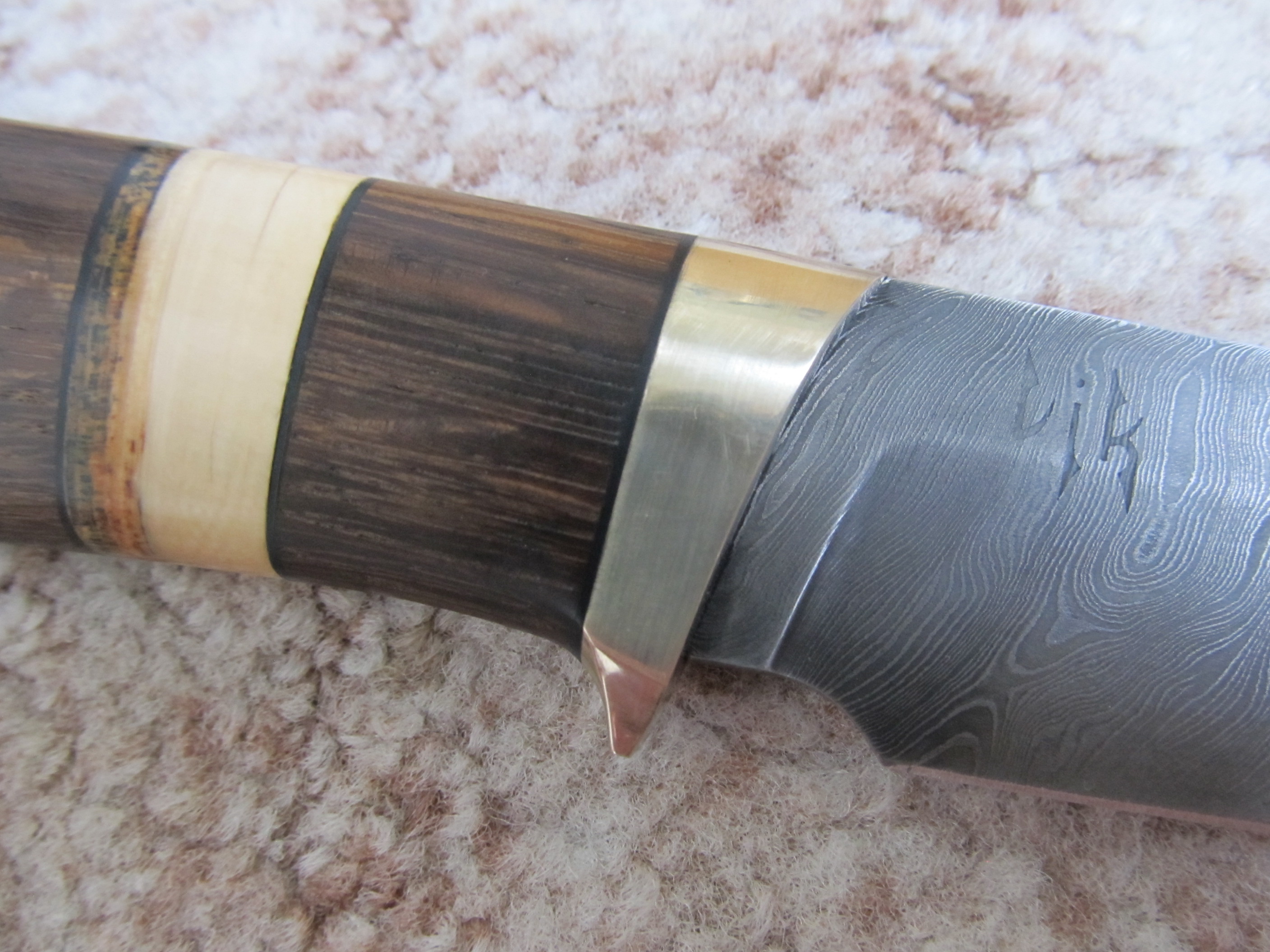

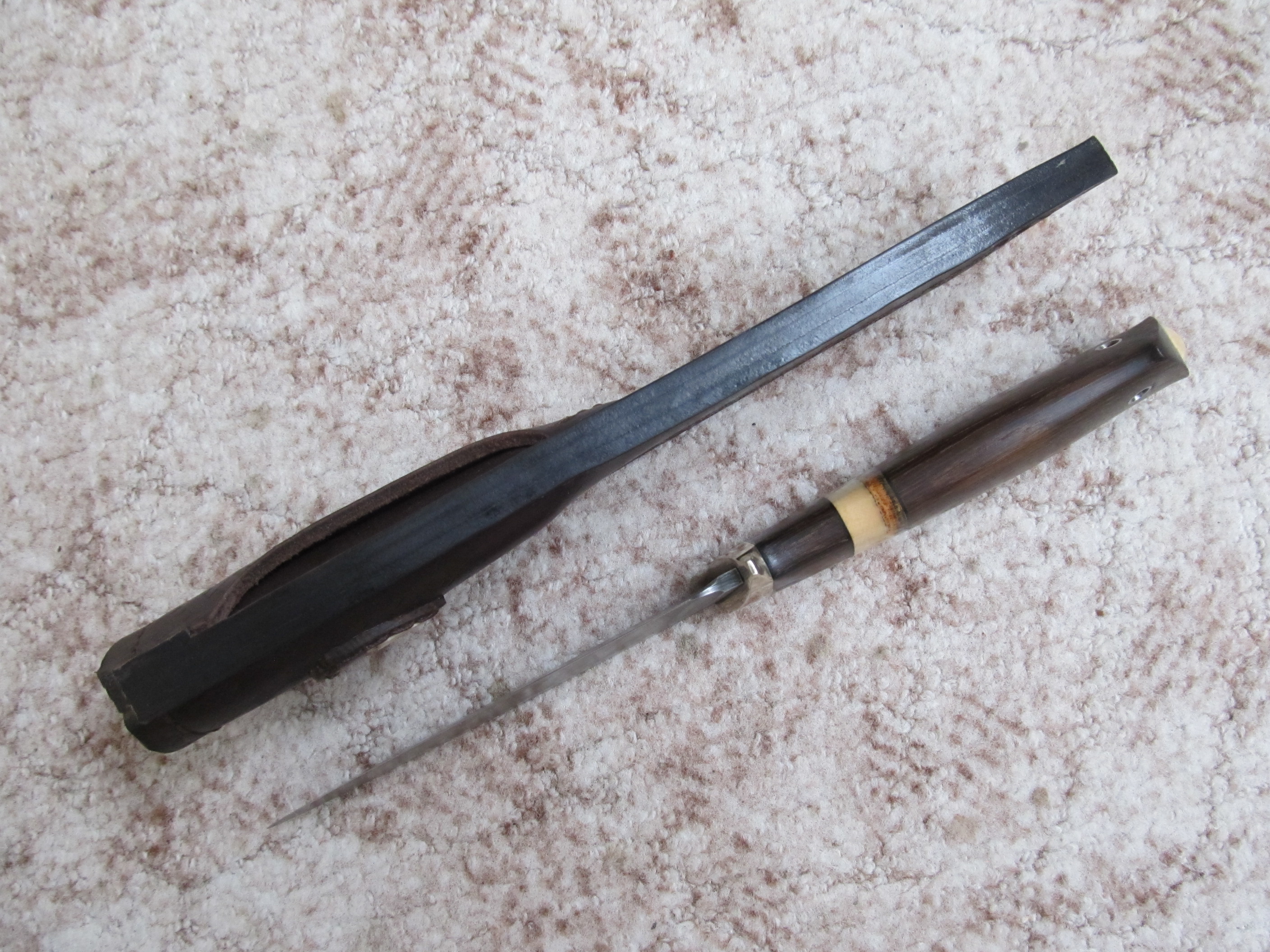

Sveiki. Užbaigtas antras peilis šiais metais.
Geležtė 124x31x4.2(2.2) mm., savorankiškai suklastas iš damasko plieno (Masterskaja Fedotova, Rusija), kietumas >60 HRC.

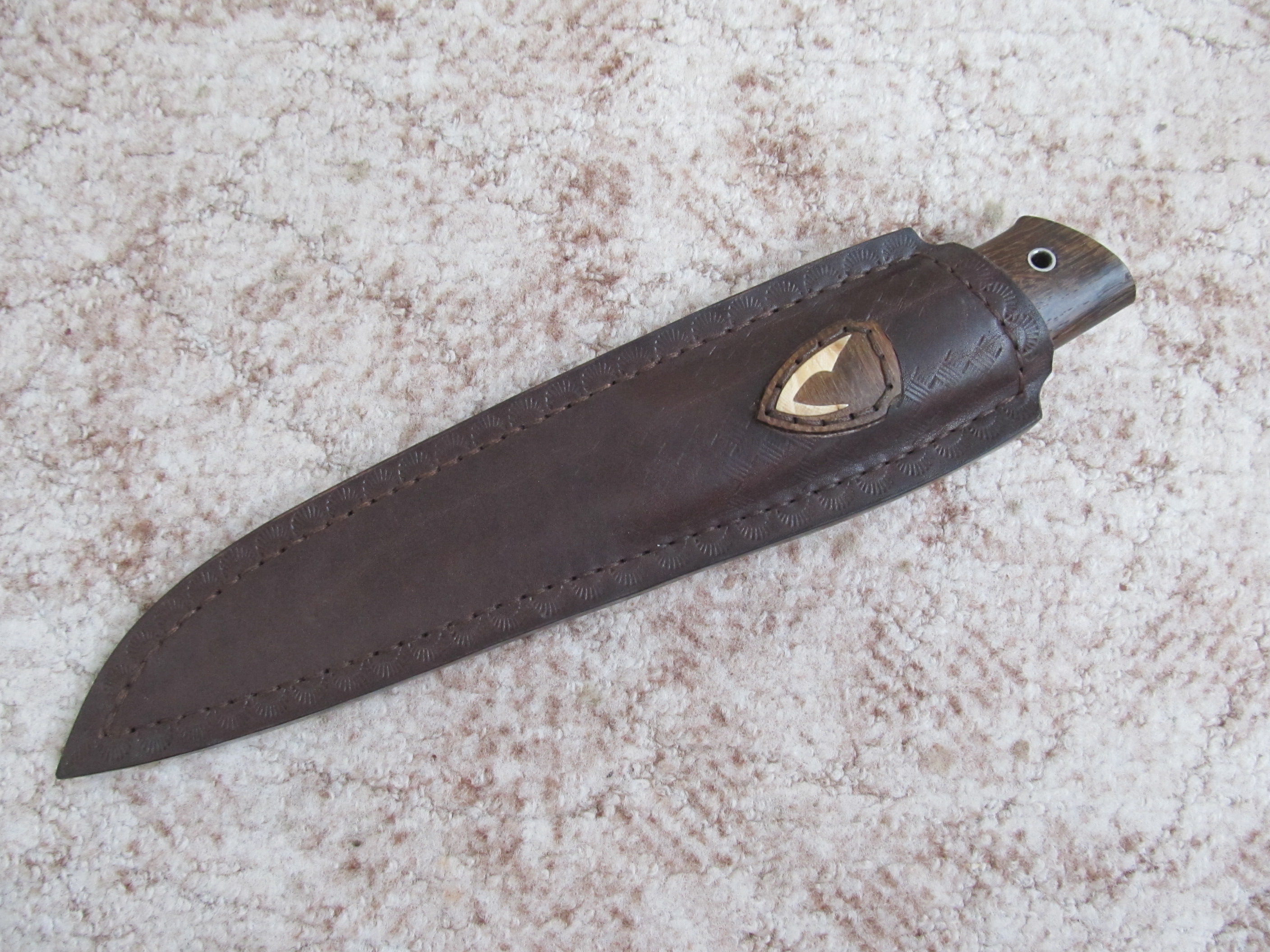

Kriaunos– bronza, ąžuolas, mamuto ilties, mikarta. Bendras ilgis 251 mm.Odiniai dėklas su medienos ir mamuto inkrustacijos.
StandartinėParašytas: 2016-07-10- 13:36
Pranešimai: 271
Miestas: Plungė
Tokiam dygsniui norėtųsi storesnio siūlo.
StandartinėParašytas: 2016-07-10- 14:54
Pranešimai: 339
Miestas: N.Akmene
Gražus peilis , puikiai suderinta forma geležtė/rankena :liuks:
Na šiokių tokių smulkmenų matau , kuriu galėtų nebūti, bet gal tik aš :) ...
StandartinėParašytas: 2016-07-10- 22:46
Pritariu Vito,puikiai ziurisi :liuks2:

vito rašė:
ir kokia smulkmenos?
StandartinėParašytas: 2016-07-11- 10:11

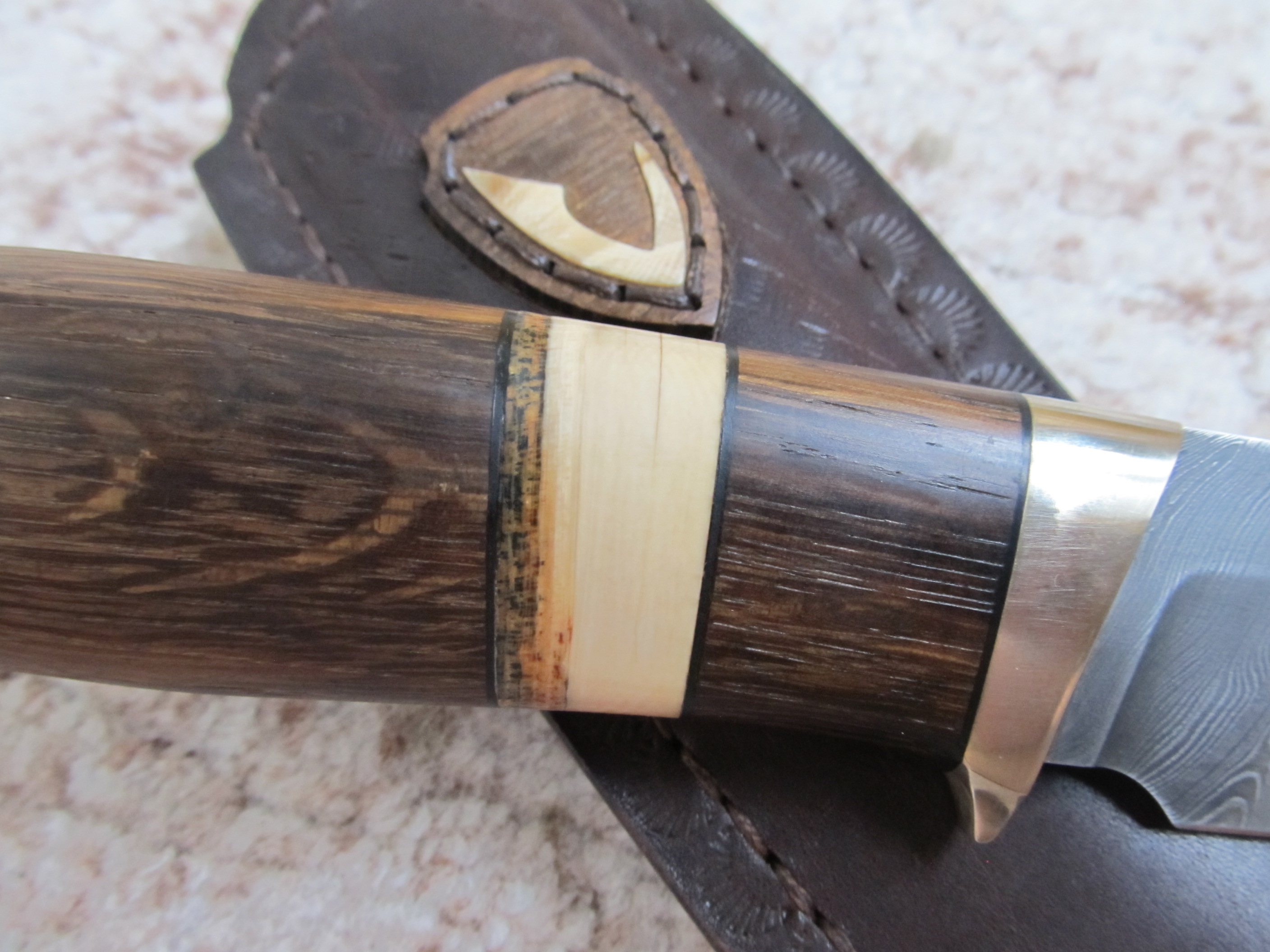

Peilis liuks, harmoningas viskas tvarkoje tik ąžuolinė rankena tokia darbinė, o peilio visuma prašytųsi prabangesnės medienos.
P. S.
Vik_Tor rašė:
:/ jei gerai suprantu geležtę pats kalei pas Fedotovą?
P. S.
Vik_Tor rašė:
Ne. Aš tik nupirko tuščia ( plokštelę 5mm storio) iš Fedotovo Damasko.

Pranešimai: 339

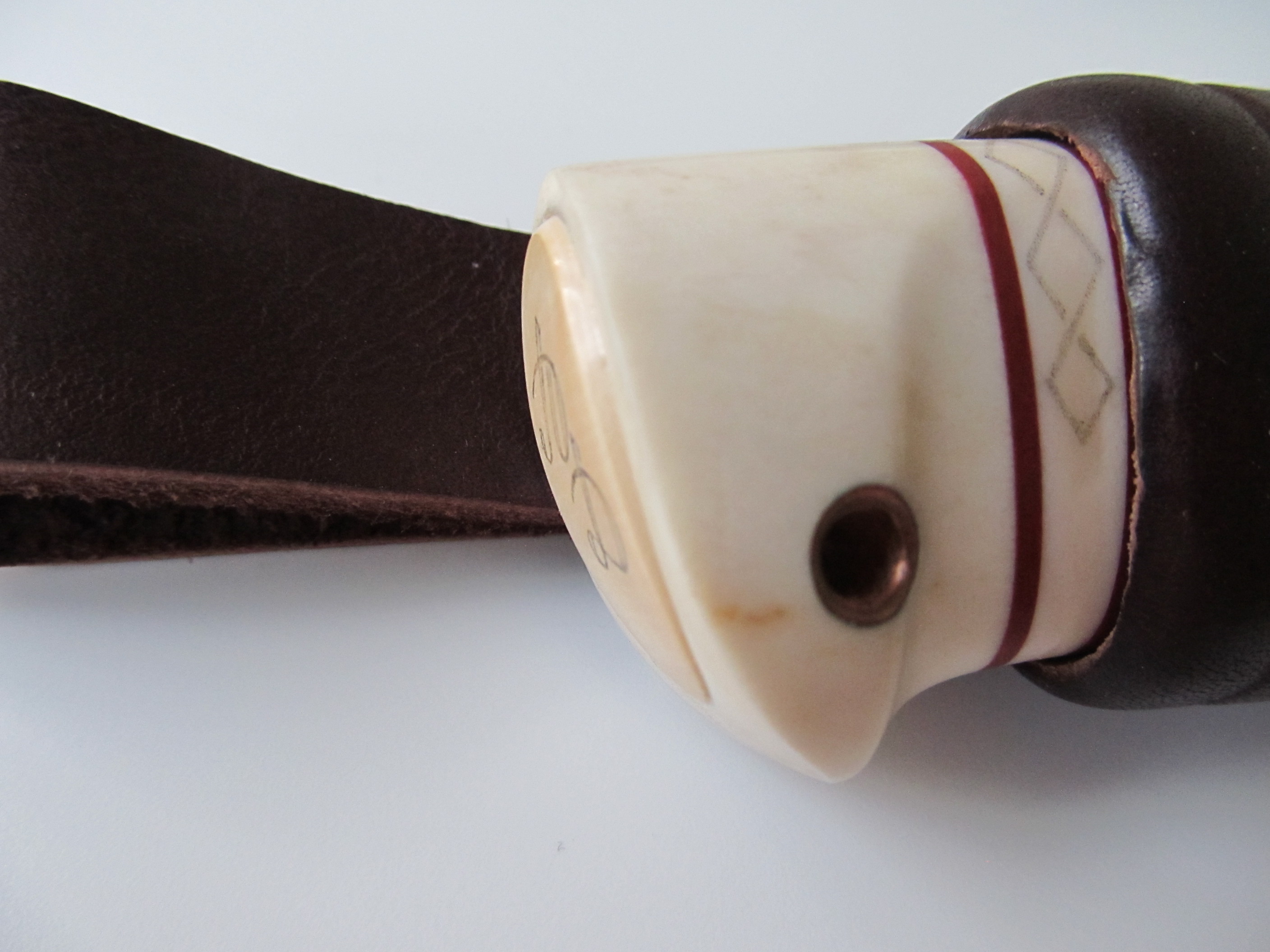

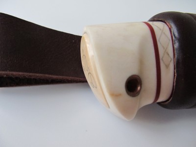

Miestas: N.Akmene

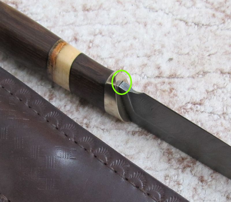

Tokių gražių formų geležčių jie nesugeba,kažkodėl , padaryti ...Pasirinkimas pas juos dabar praktiškai nulinis ...
Pradžioj maniau ,kad tą geležtę pas juos pagal užsakymą darėt ... Dabar , respekt , Viktorui , graži geležtė :liuks:
Smulkmenos gal ir nevertos dėmesio , bet esu perfekcionistas :) , sorry jei ką ...

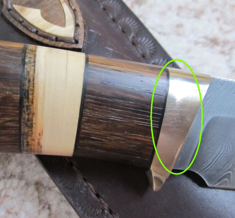

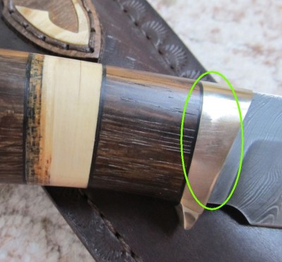

smulkmena viena
IMG_6849.jpg [ 86.97 KiB | Peržiūrėta 10698 kartus(ų) ]
kita ,jei foto neapgauna , stambesnio švitro pėdsakai
IMG_6848.jpg [ 86.95 KiB | Peržiūrėta 10698 kartus(ų) ]

Išties "respect's" už tokią gražią geležtę :bravo: :liuks2: , iš pradžių dar maniau jog smaigalys su mažesniais nuolydžiais gali būti per daug sutvirtintas bet kaip suprantu pati geležtė plonėja nuo 4,2 iki 2,2 tai žemesni nuolydžiai prie galo nepadidina suvedimo kampo.

Pranešimai: 150
Miestas: Visaginas
vito rašė:
smulkmena viena
Atsiprašau visiems už atsakas į rusų. На первом фото действительно есть неровность вызванная замятием металл при посадке больстера на клинок и сейчас не могу убрать черноту с этого места (ну а посадка больстера прошла вроде без зазора).
По второму фото, "Да" есть риски - но это риски от наждачной бумаги размером 3000Грид.
StandartinėParašytas: 2016-07-11- 15:34
Pranešimai: 339
Miestas: N.Akmene
ясно ... ну по фото трудно судить :) , с первого взгляда так показывает ...Обычно и на фото вид хуже , чем в реальности ...
После шлифовки бумагами я ещё испоьзую пасту для полировки (для хром авто дисков , бывает в магазинах авточастей ) , она разглаживает все риски . Вещь хорошая ...
