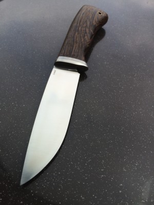

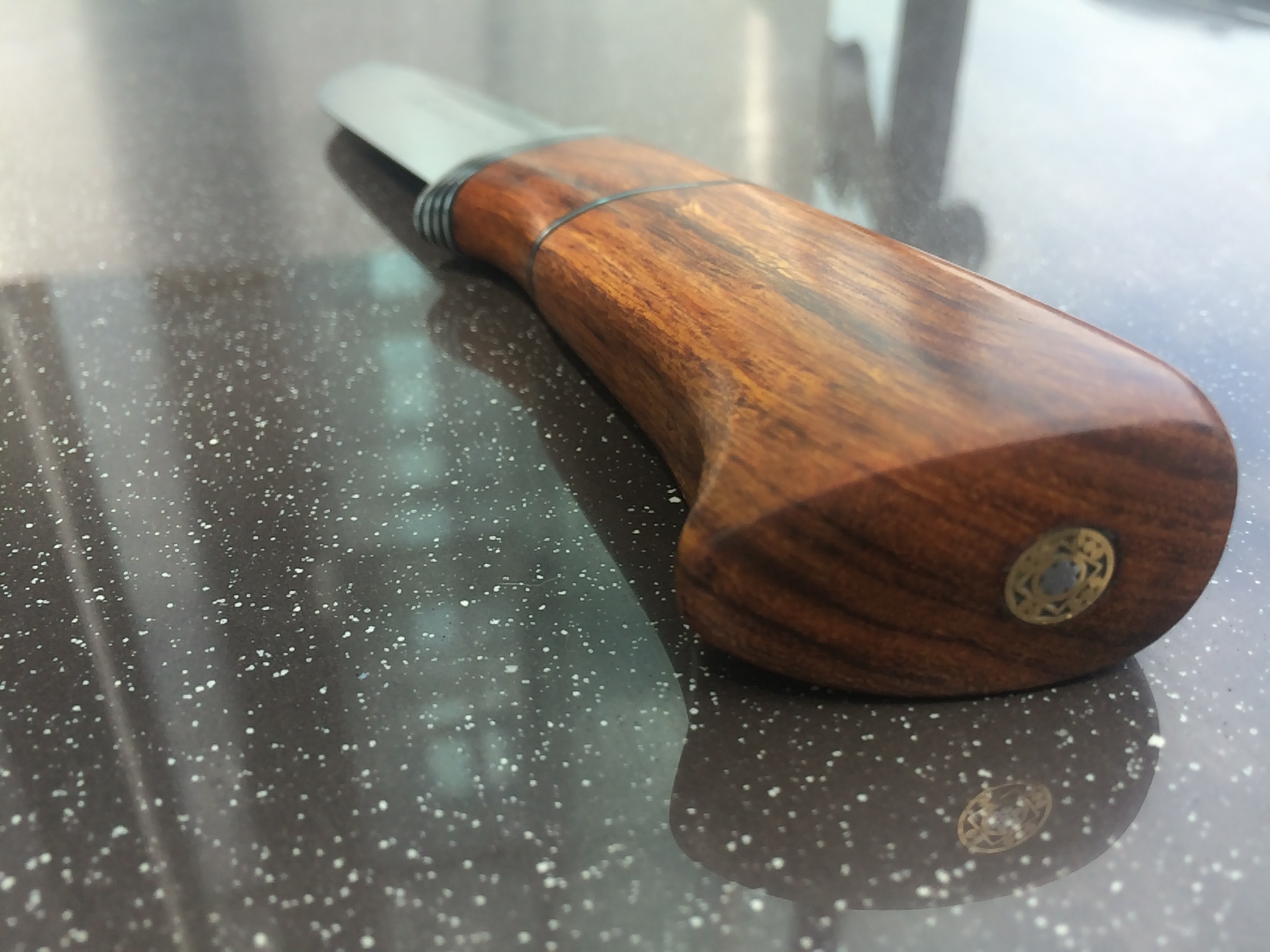

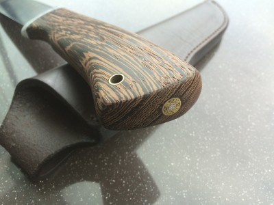

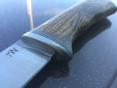

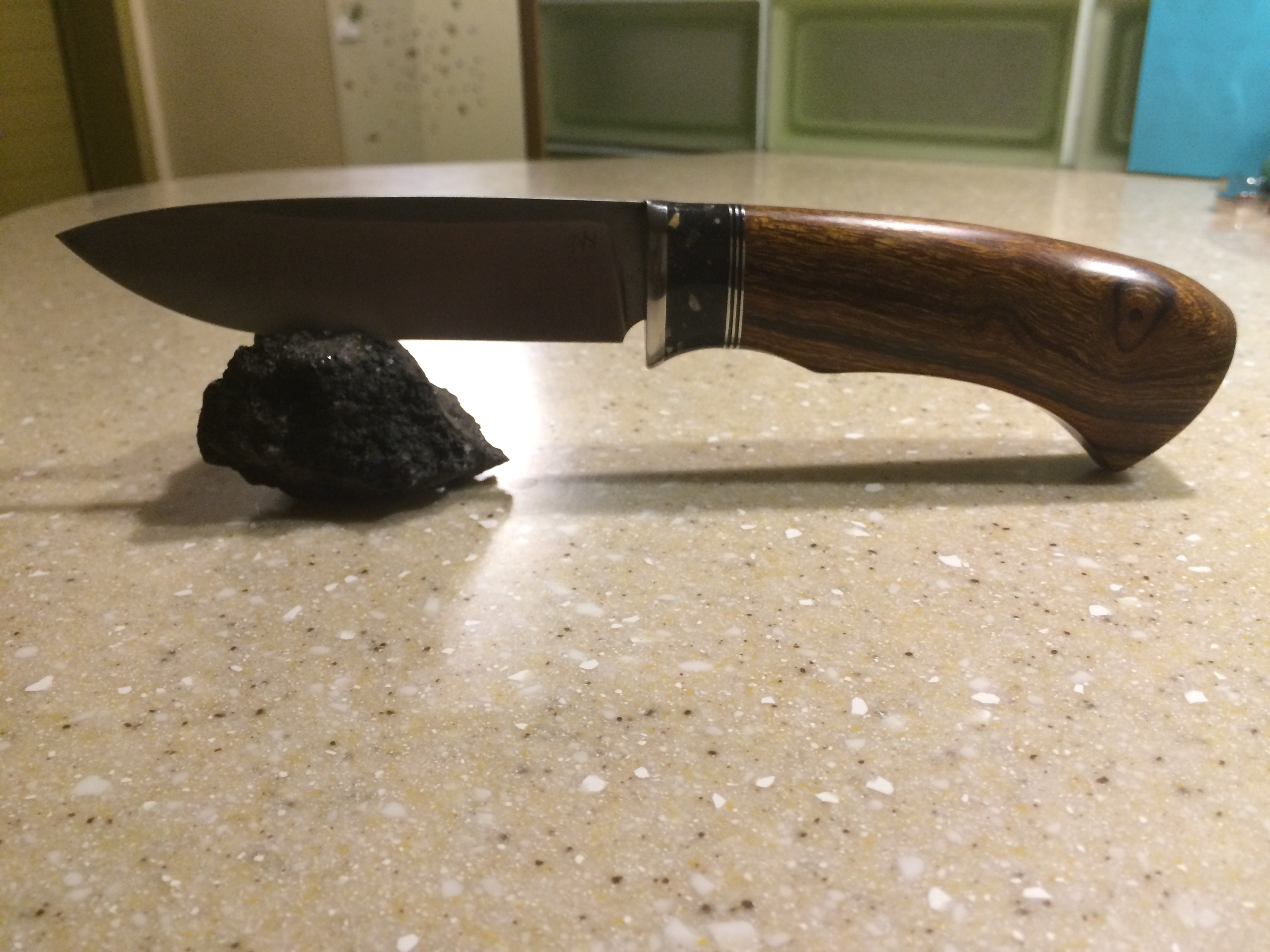

NR. 60 "Bumerangas"
Plienas - ELMAX
Medis - IRONWOOD
Tarpinė - SS, G10
Tvirtinimas epoxy, varžtu po mozaikine kniede.
p.s. Gaila kad tik tiek ir tokios foto like :(

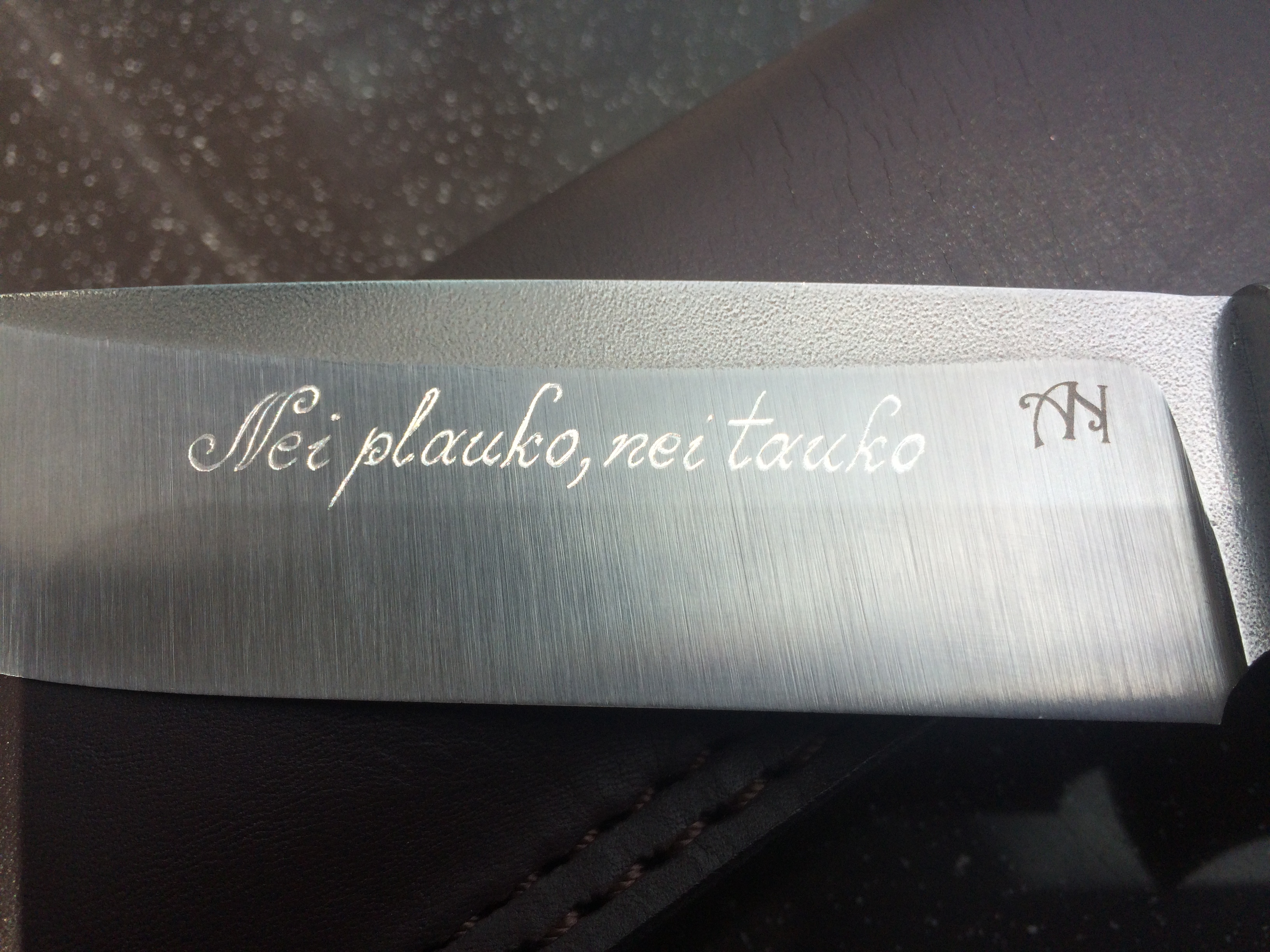

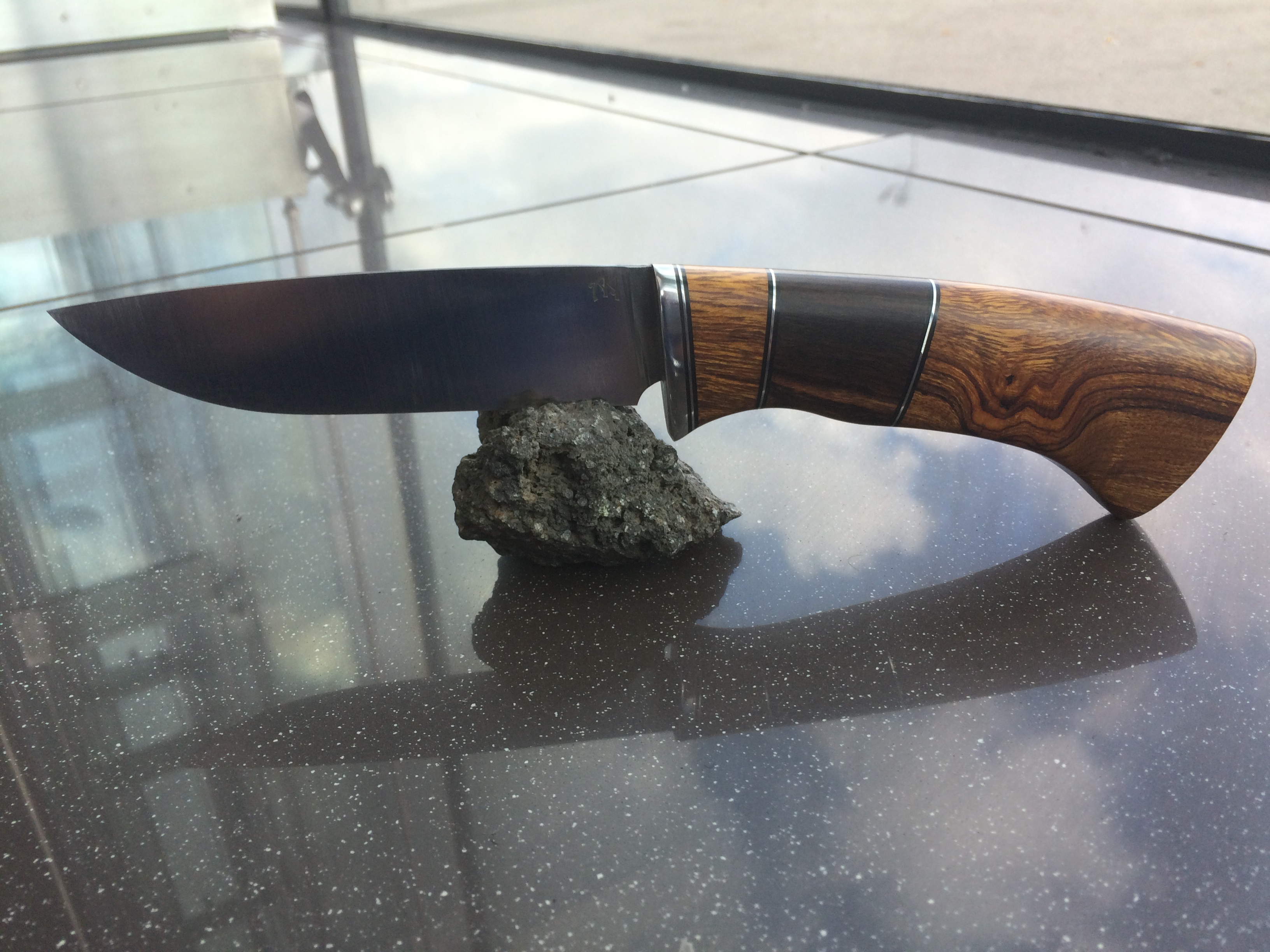

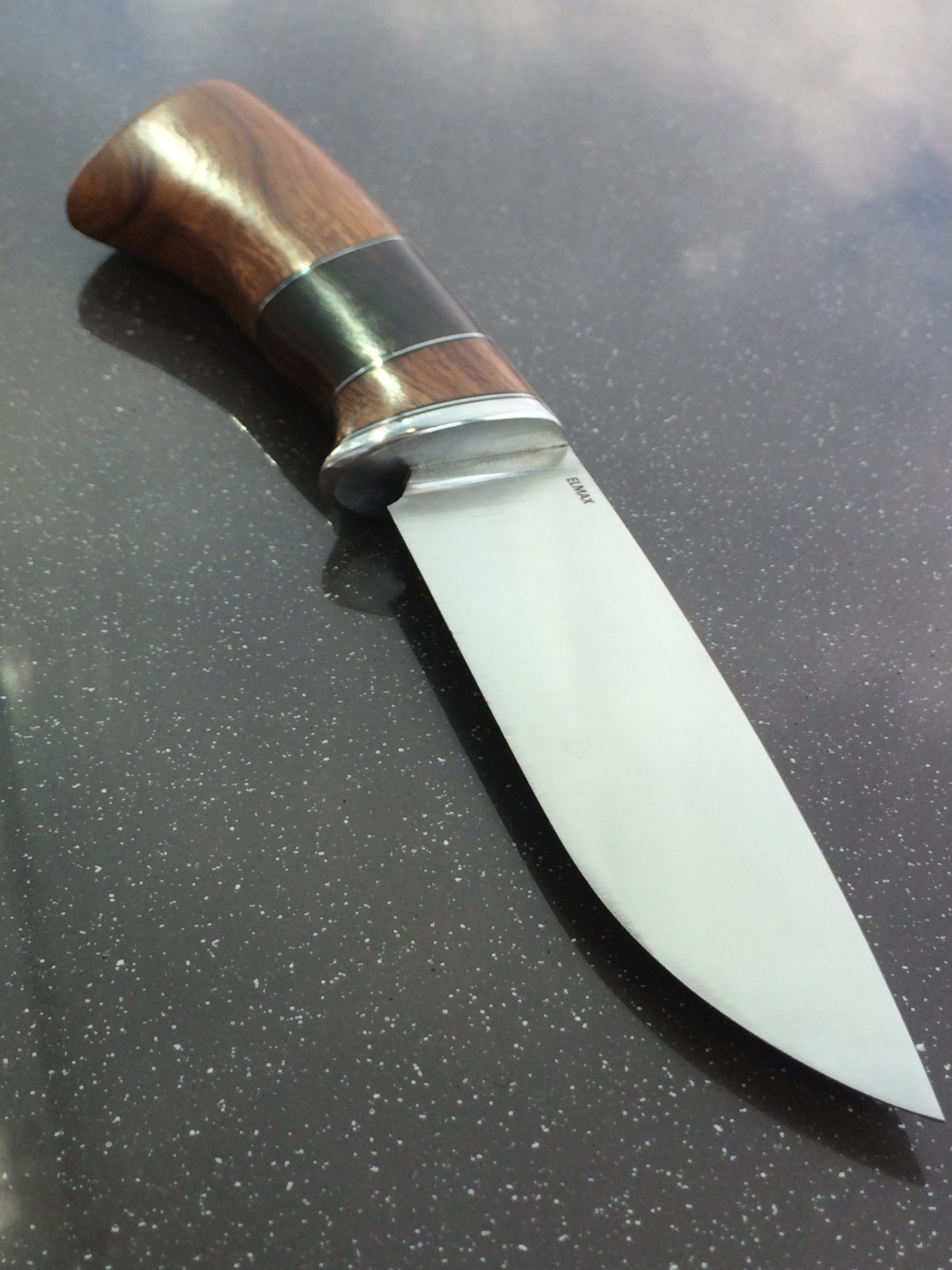

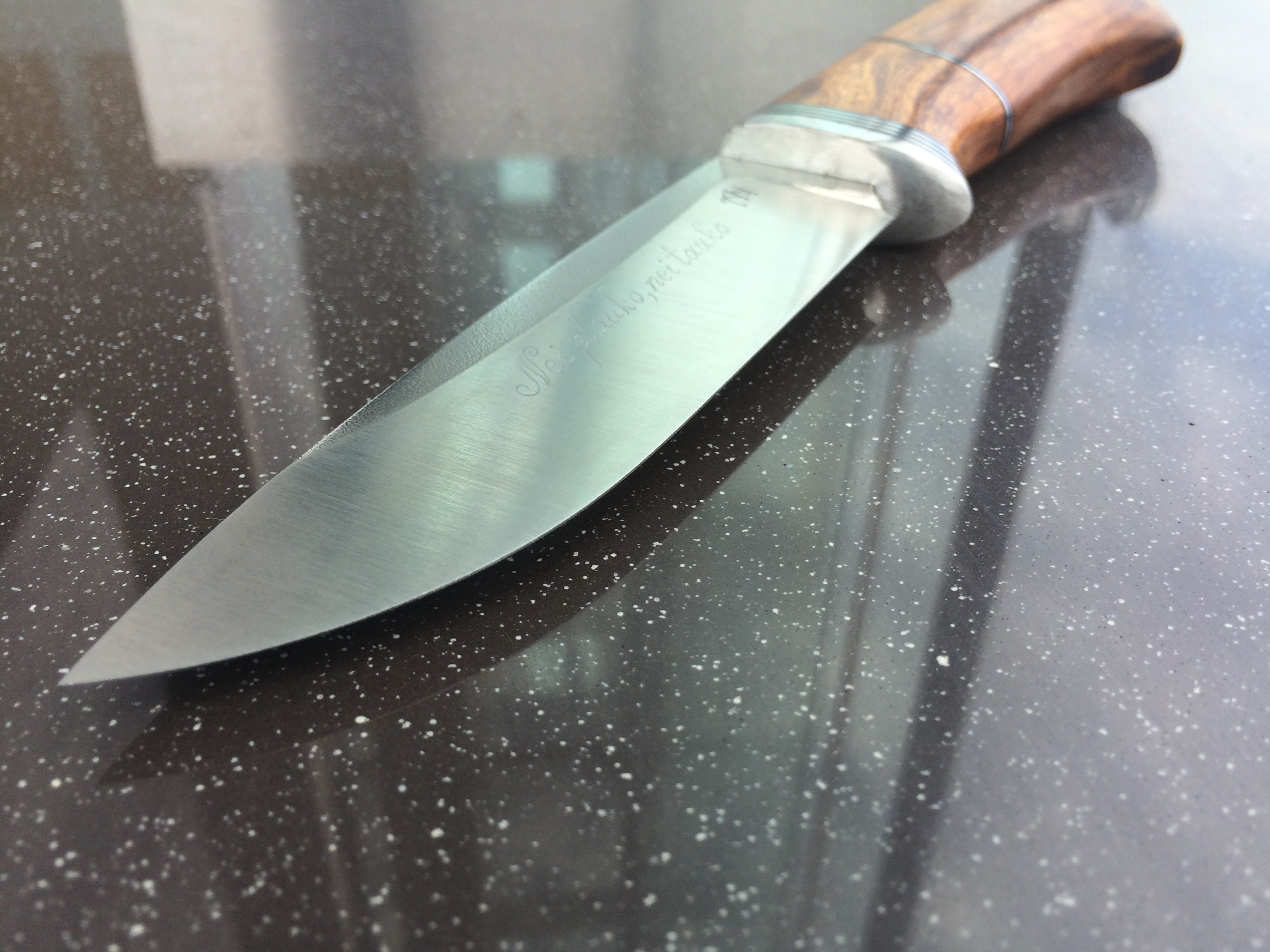

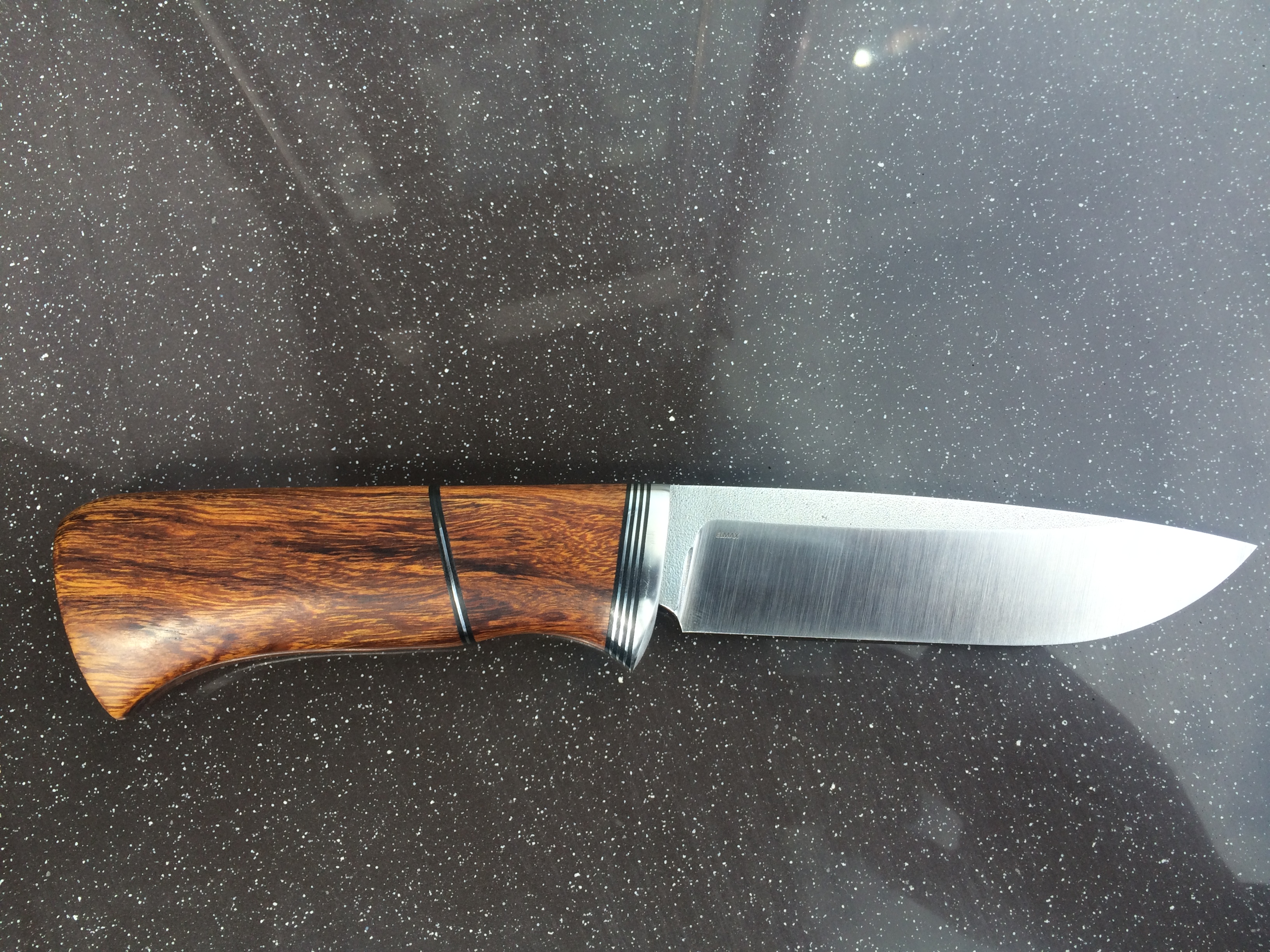

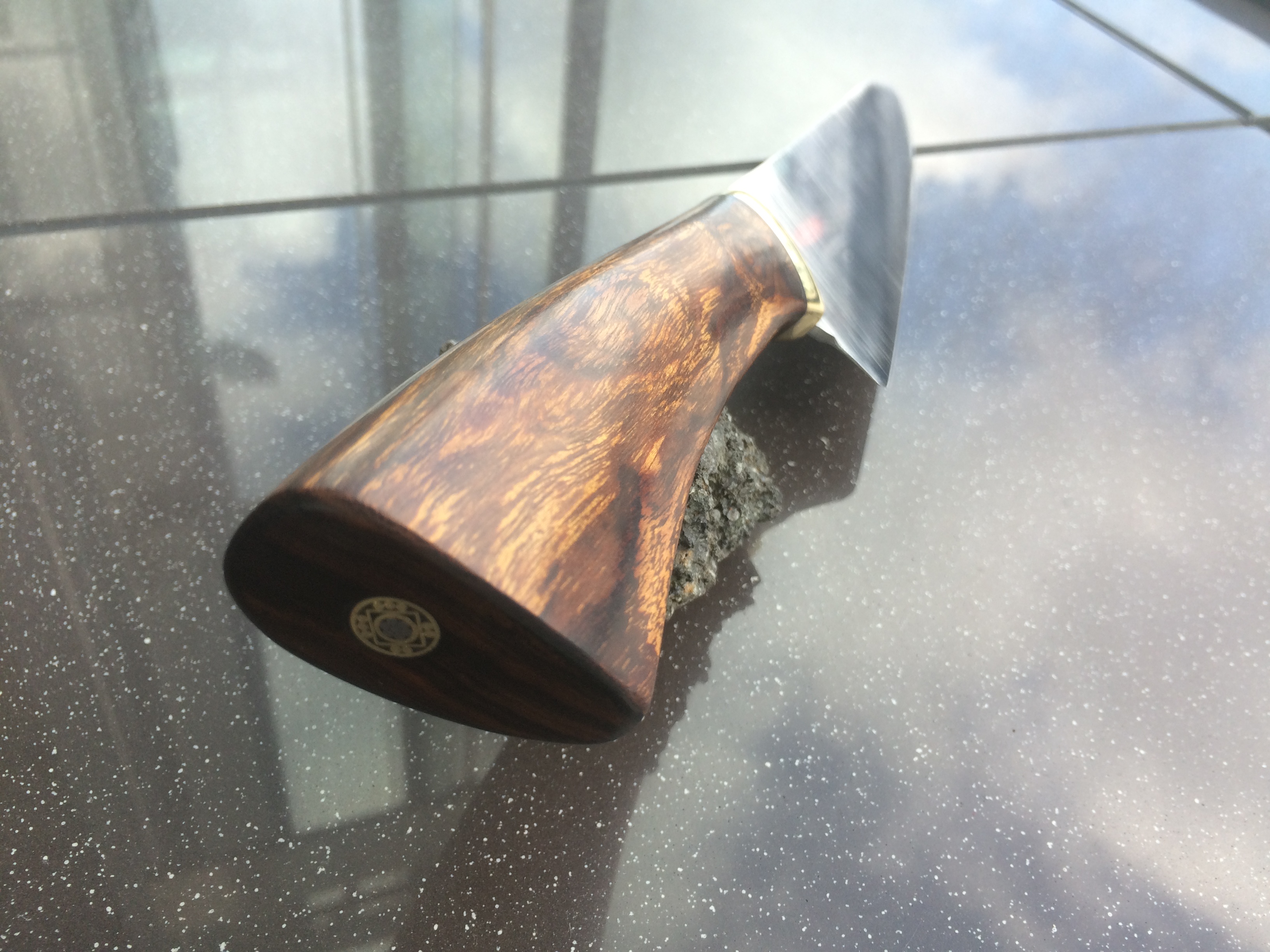

NR. 61 "Nei plauko, nei tauko"
Plienas - ELMAX
Medis - IRONWOOD
Tarpinė - SS, G10

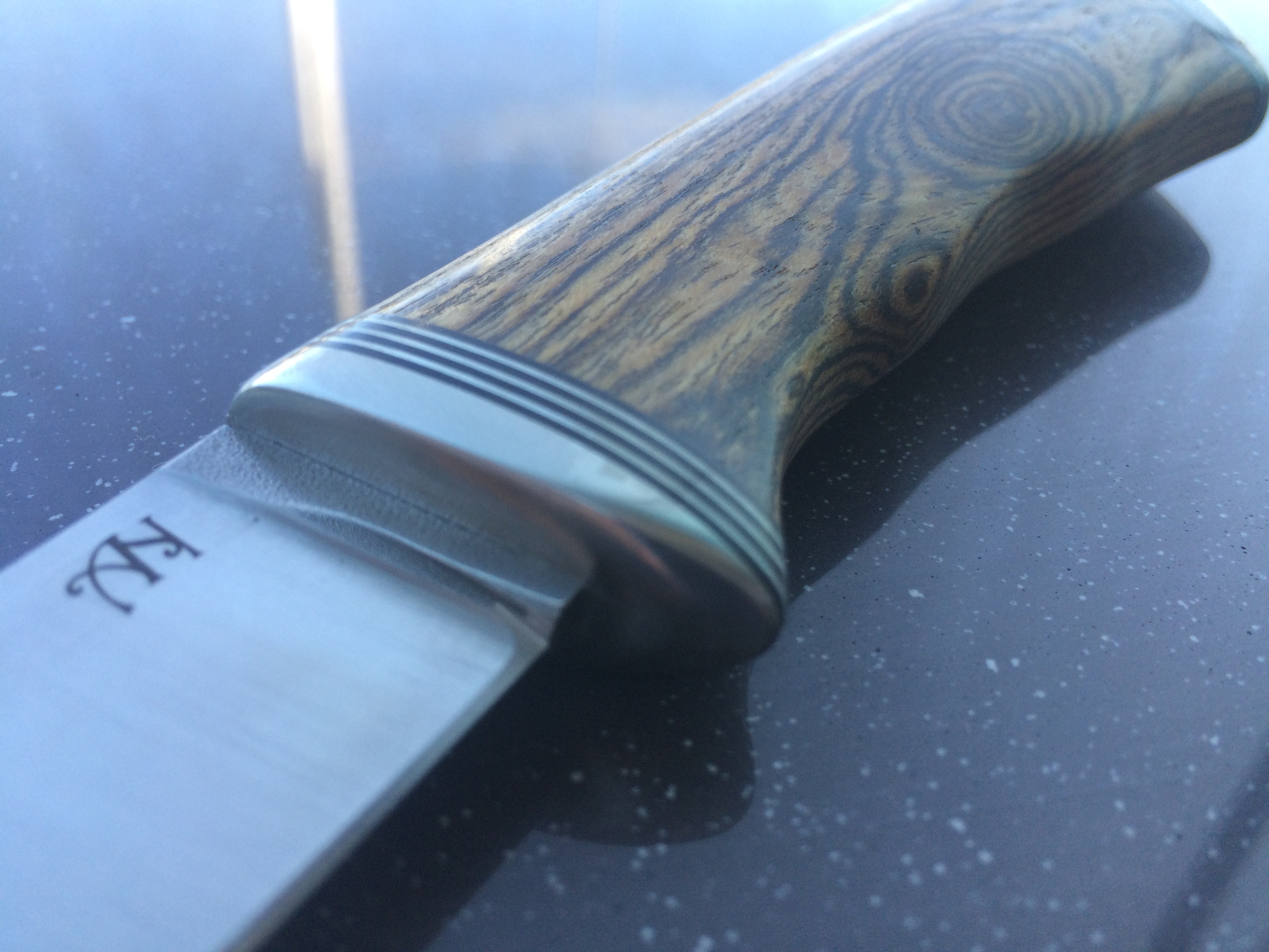

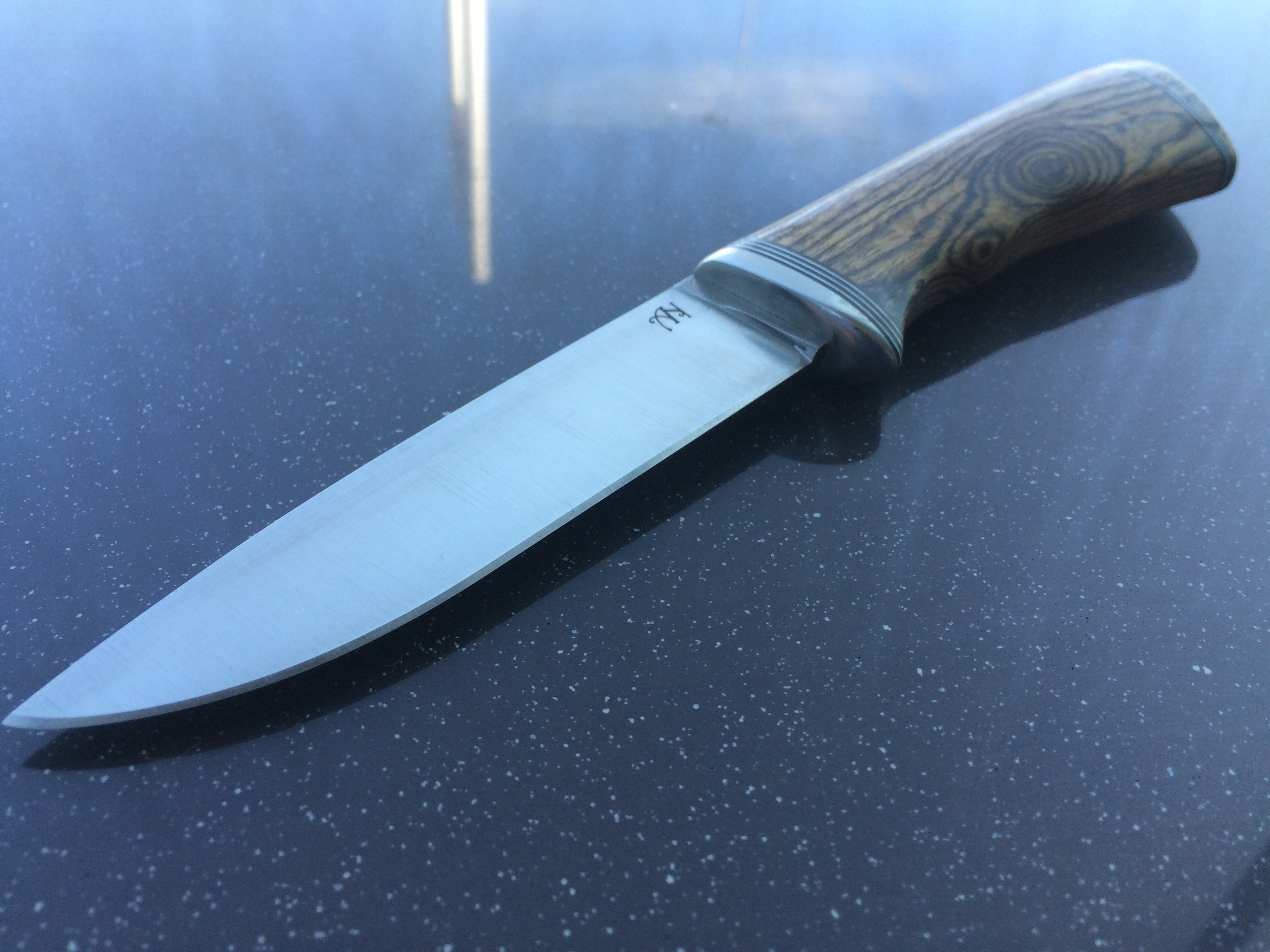

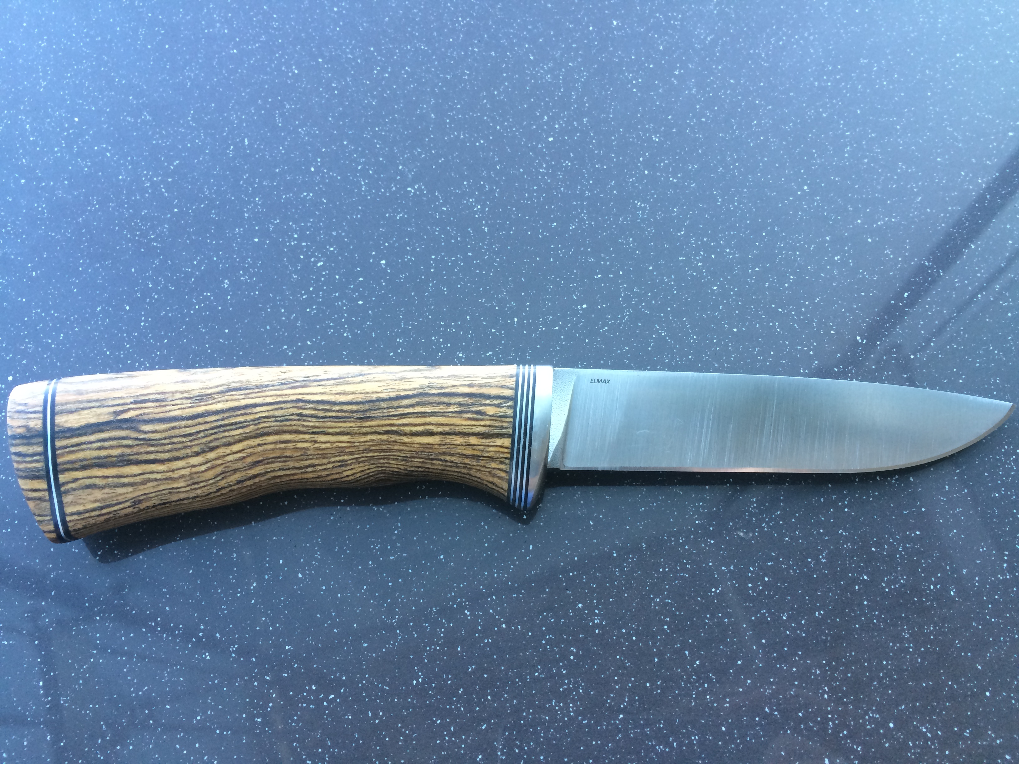

NR. 62 "Vasarinis" (Nes pirmas šios vasaros darbelis :)
Plienas - ELMAX
Medis - Bocote, Įtrinta Carnauba vašku
Tarpinė - SS, G10

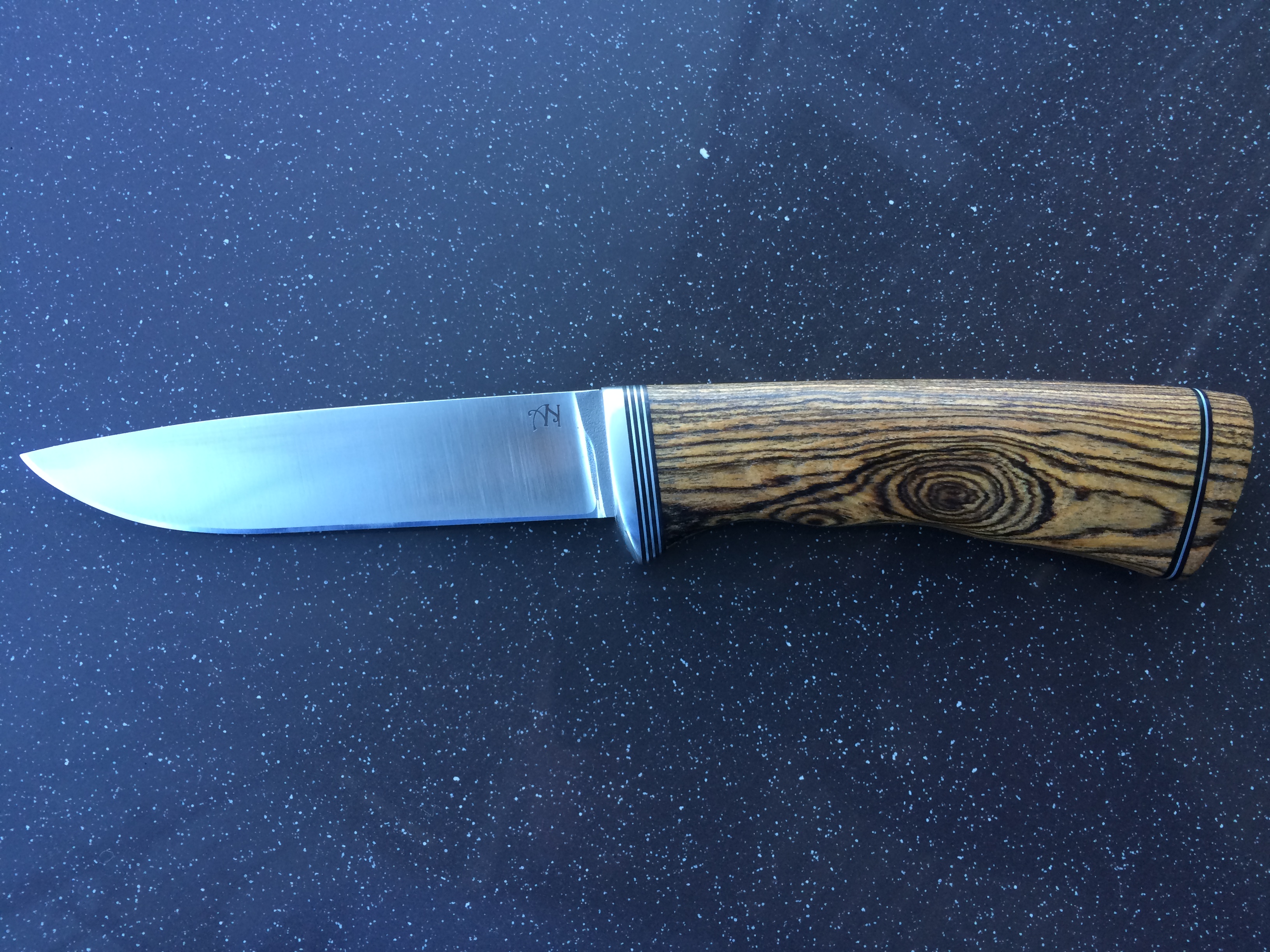

Medis gražus. +1
Rievių "sūkurys" tik iš vienos pusės?
StandartinėParašytas: 2015-06-16- 8:16
Taip, tik iš vienos pusės.

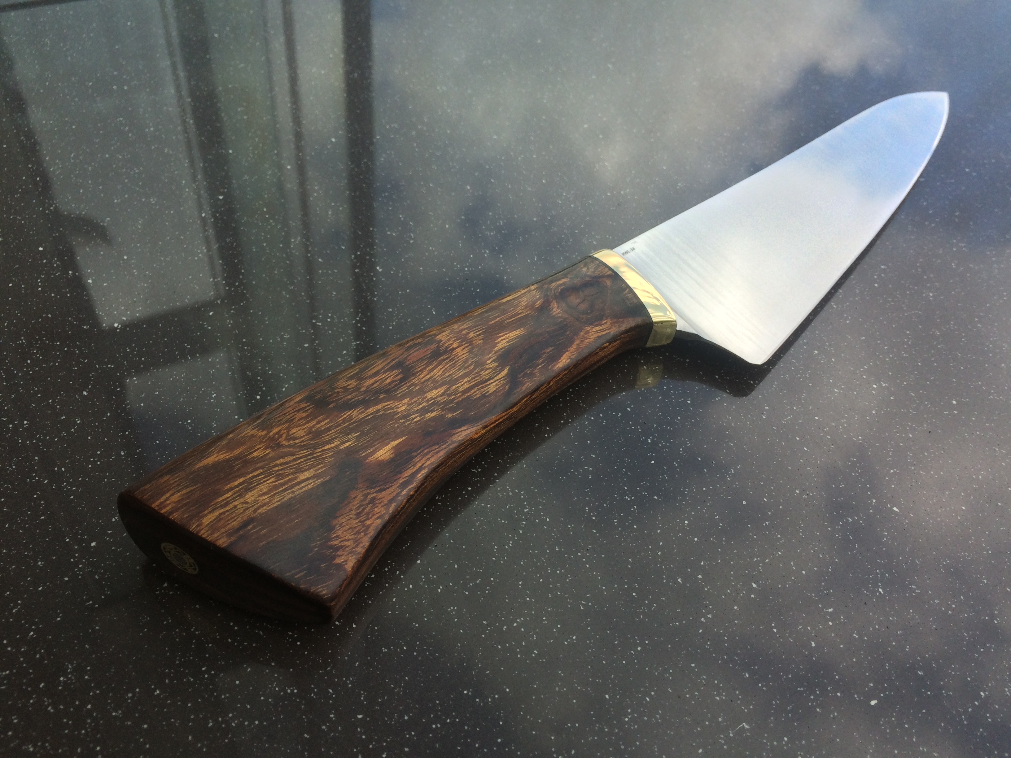

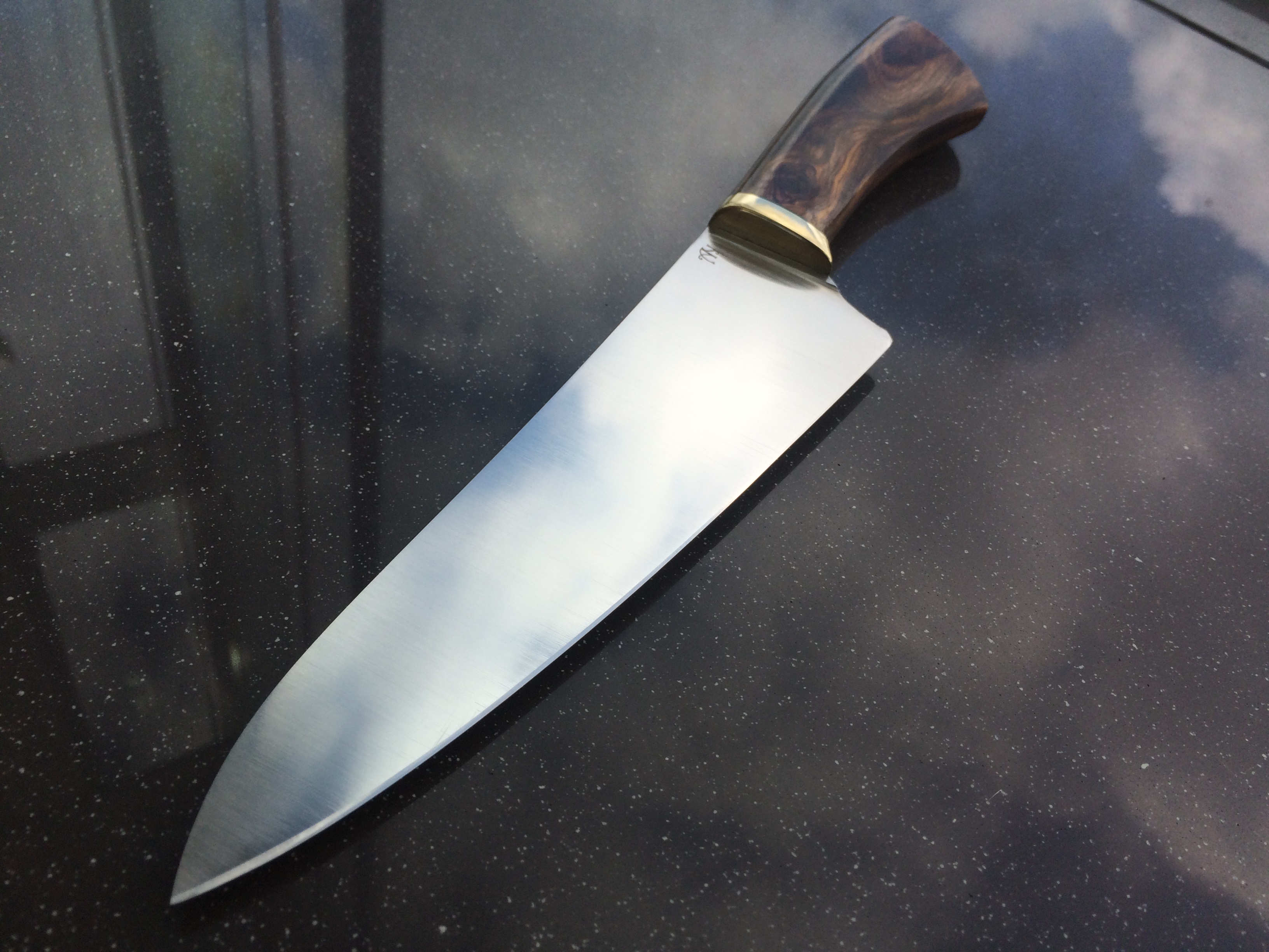

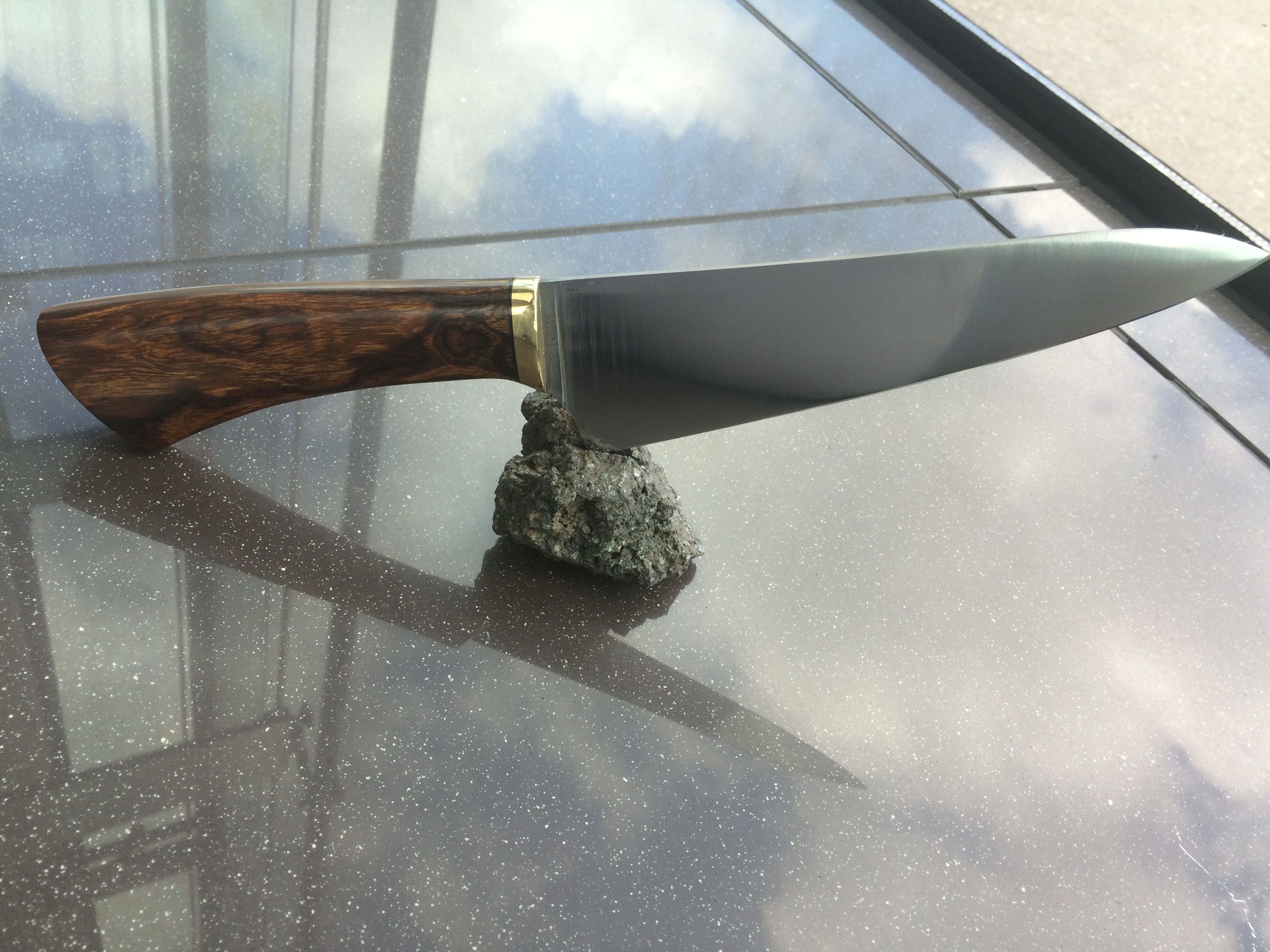

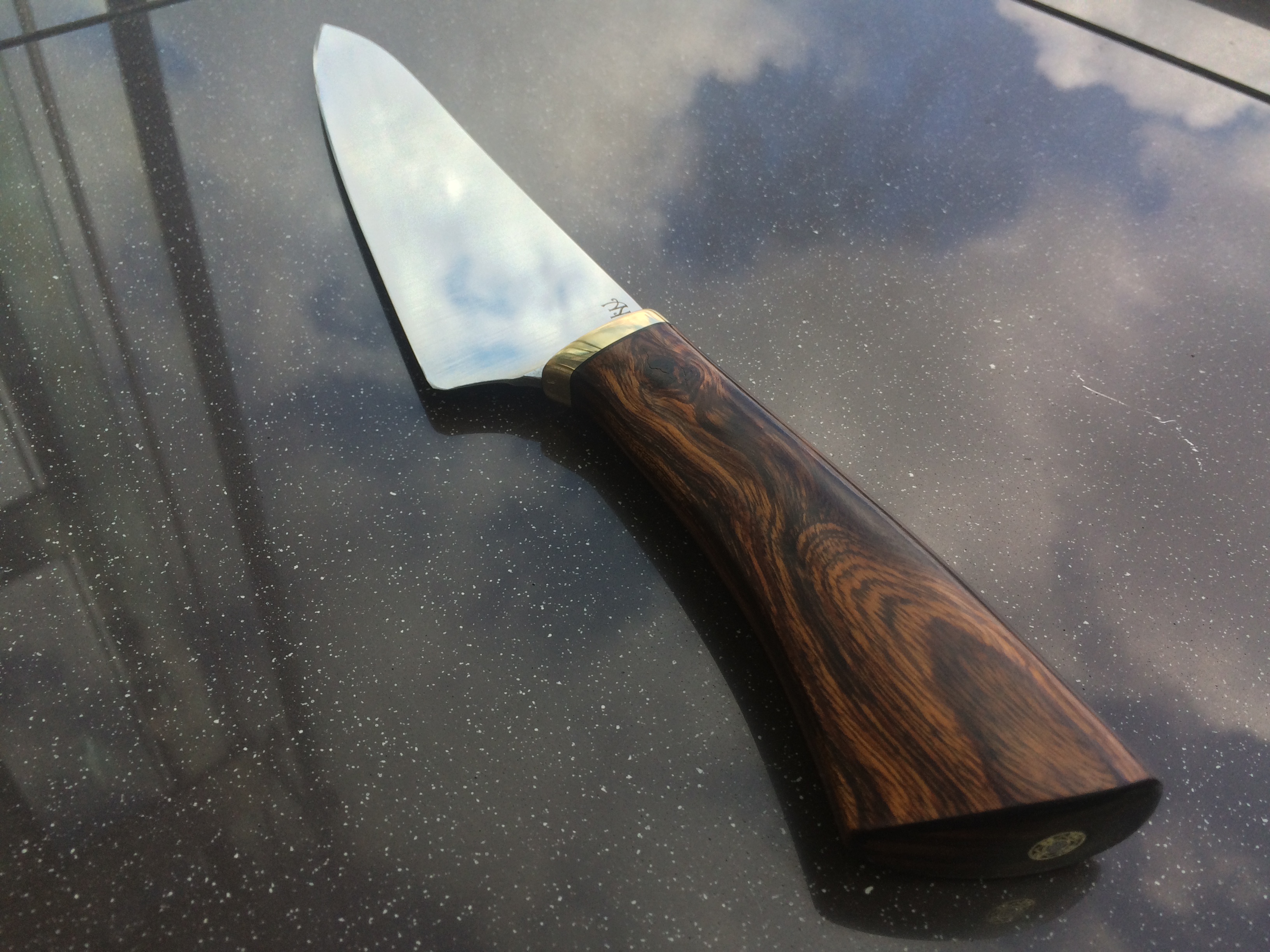

NR. 63 Virtuvinis
Plienas - RWL-34, grūdino Tomas, apie 62HRC
Medis - dykuminė olnėja
Geležtė 195x46x2,9mm suvesta 0,2mm.
Rankena - įklijuota apie 1/2 rankenos.

Dailus. +1

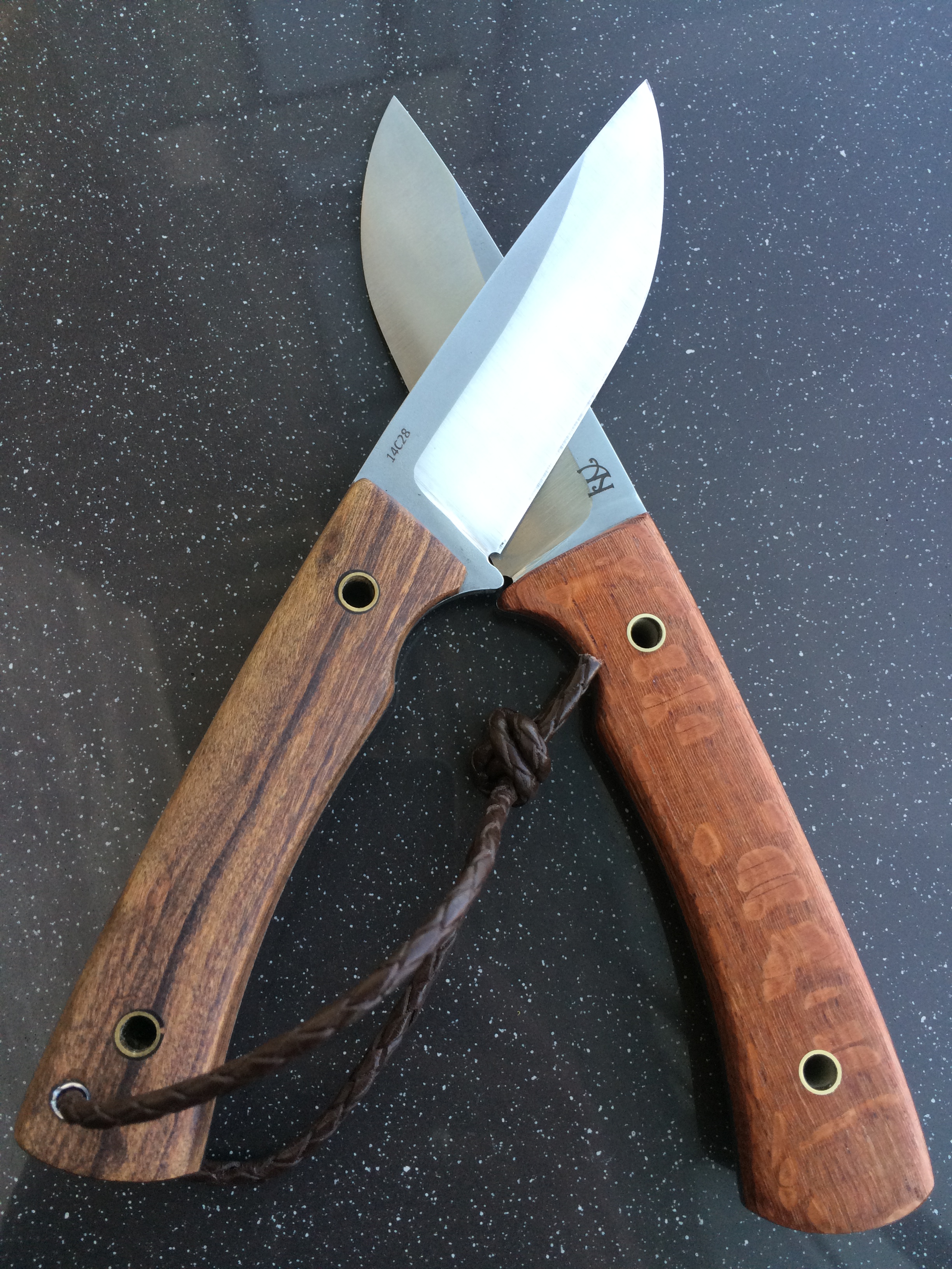

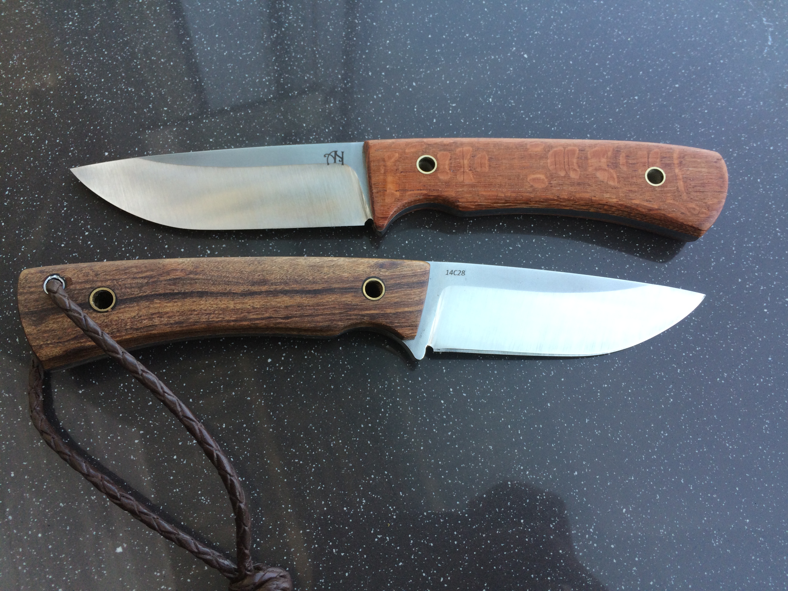

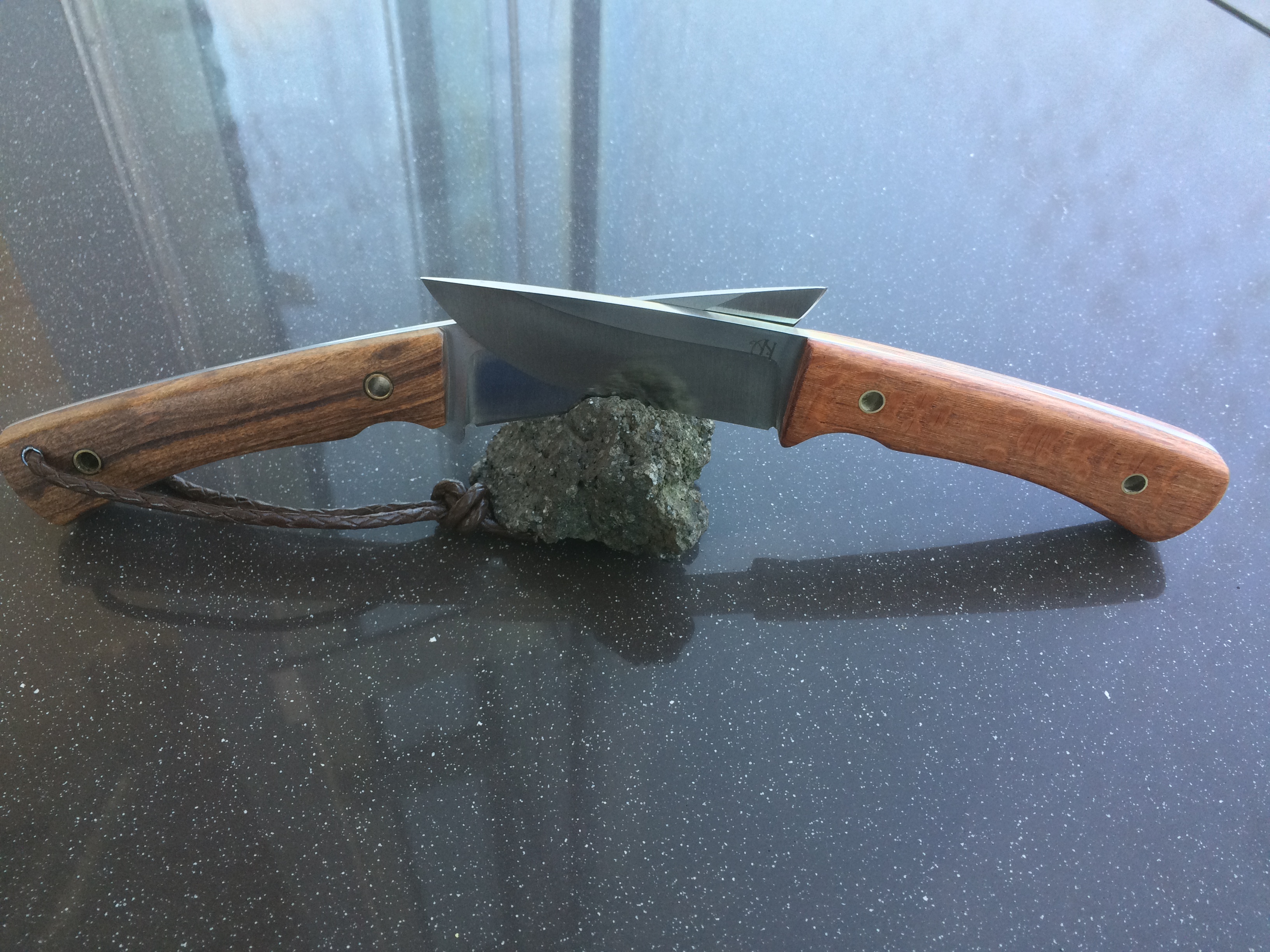

NR. 64, 65
Plienas - Sandvik 14c28, grūdinta Tomo, apie 60HRC
Medis - Sandal wood, Leopardwood "Brazilian Lacewood"
Geležtė - 85x26x4, visas ilgis - 195

atrodo smagiai
:liuks:

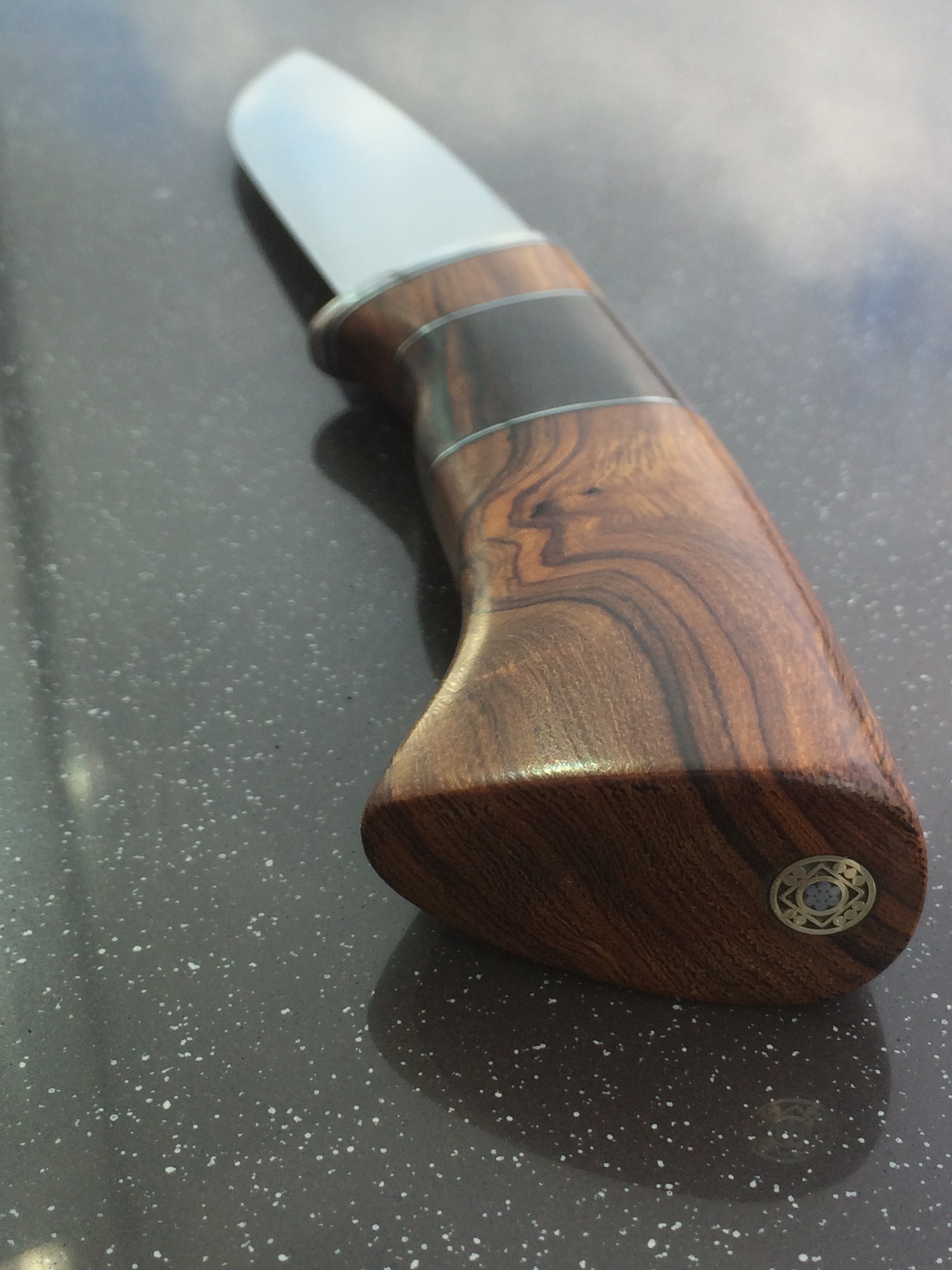

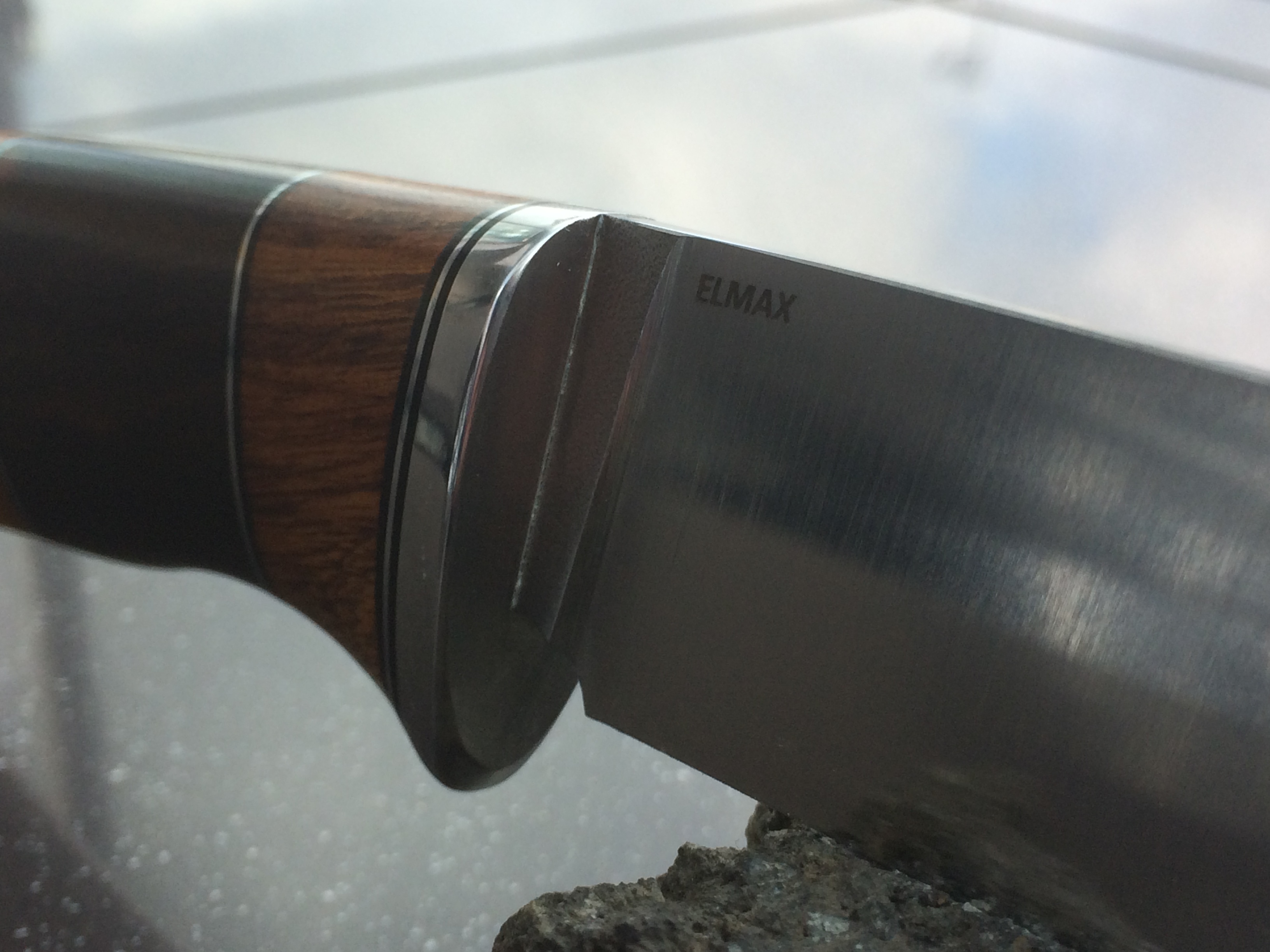

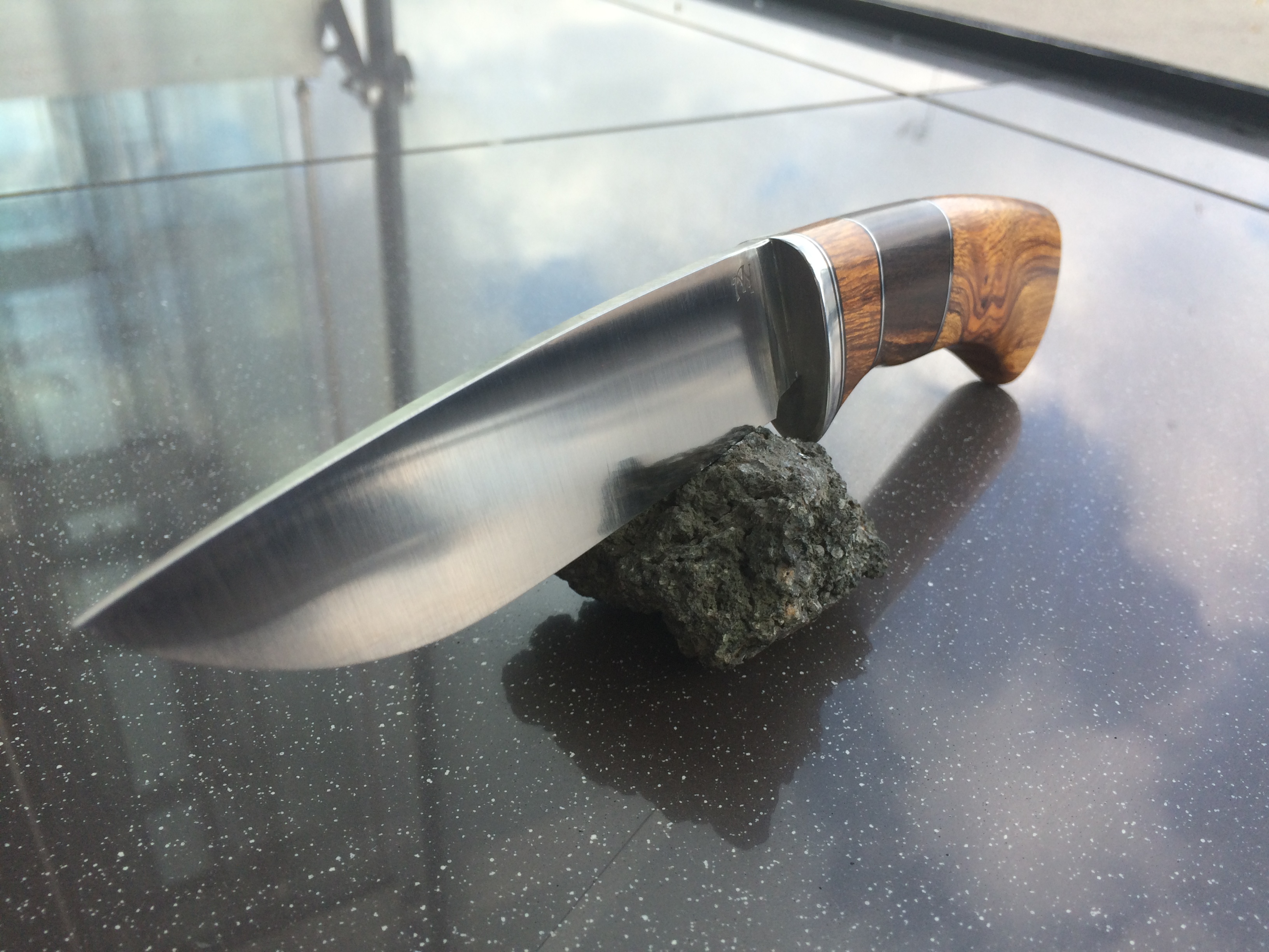

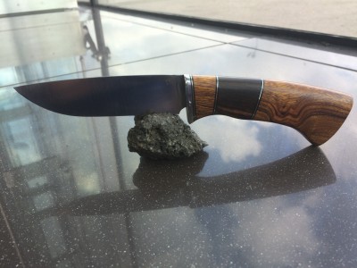

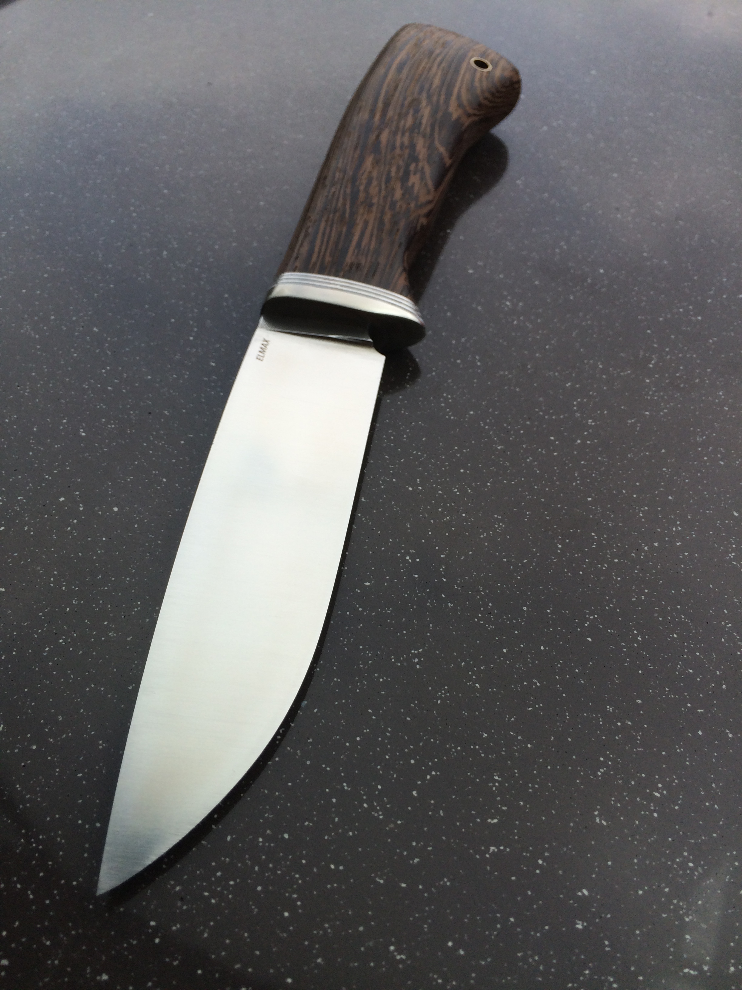

NR. 66
Plienas - ELMAX 120*29*3,8 grūdino Tomas, 61HRC
Bendras ilgis 245
Medis - IRONWOOD
Tarpinė -SS, G10

Ar tikrai reikia tu intarpu/tarpiniu?
Psskutiniose 3 rankenose intarpai gyvena savo atskira vaizdely ir nepritampa prie nieko :/
StandartinėParašytas: 2015-08-28- 8:50
Pranešimai: 99
Proporcijos geros visualiai.
Intarpai tikrai "laužo" rankeną, simetriškai nebent per vidurį būtų geresnis sprendimas. Dekoras visgi turi tarnauti vizualinės dalies gerinimui. O taip asmeniškai man jausmas, kad buvo rankena surinktą iš likusių gabaliukų, mėtusių stalčiuj. IMHO, aišku.

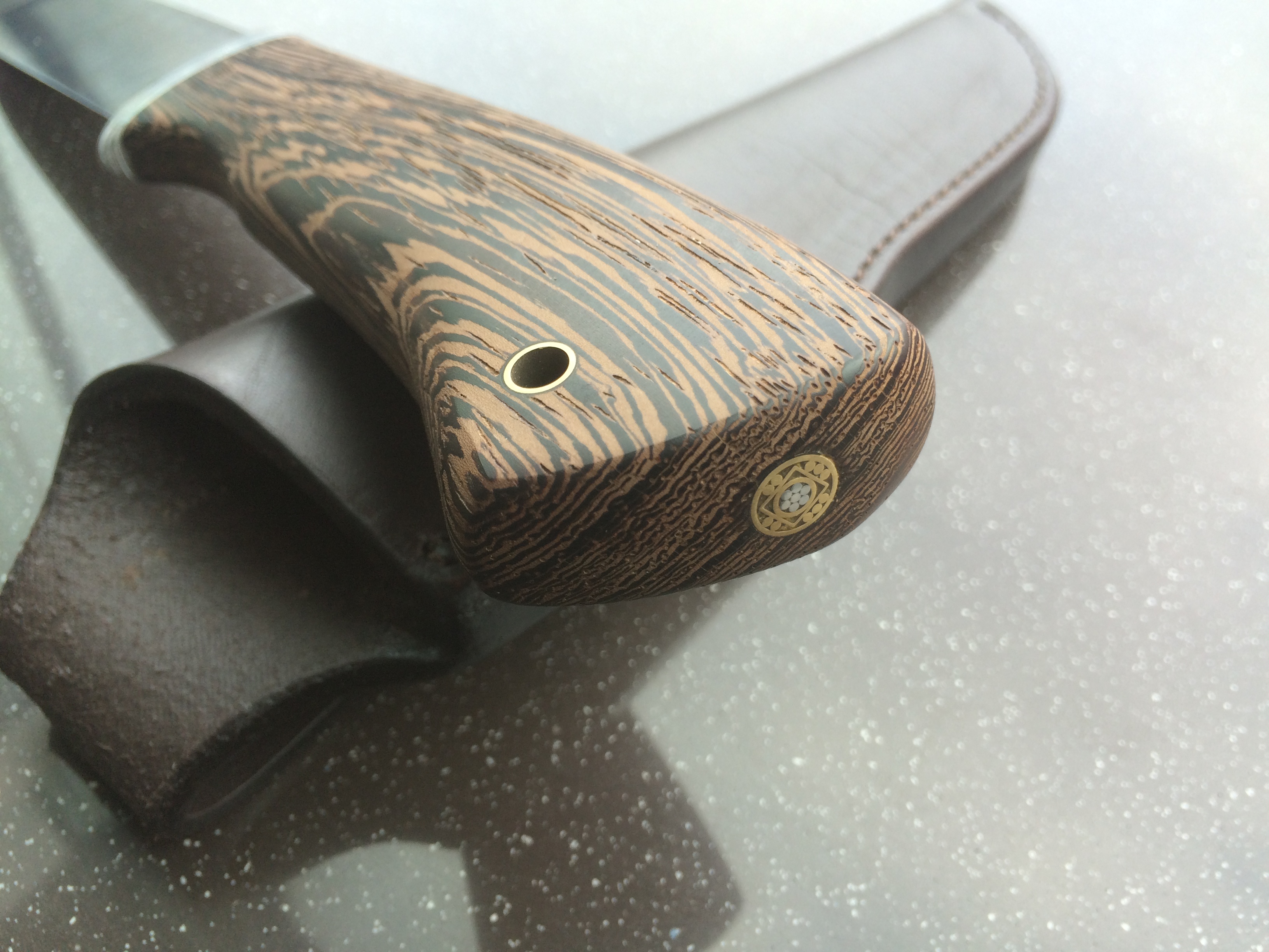

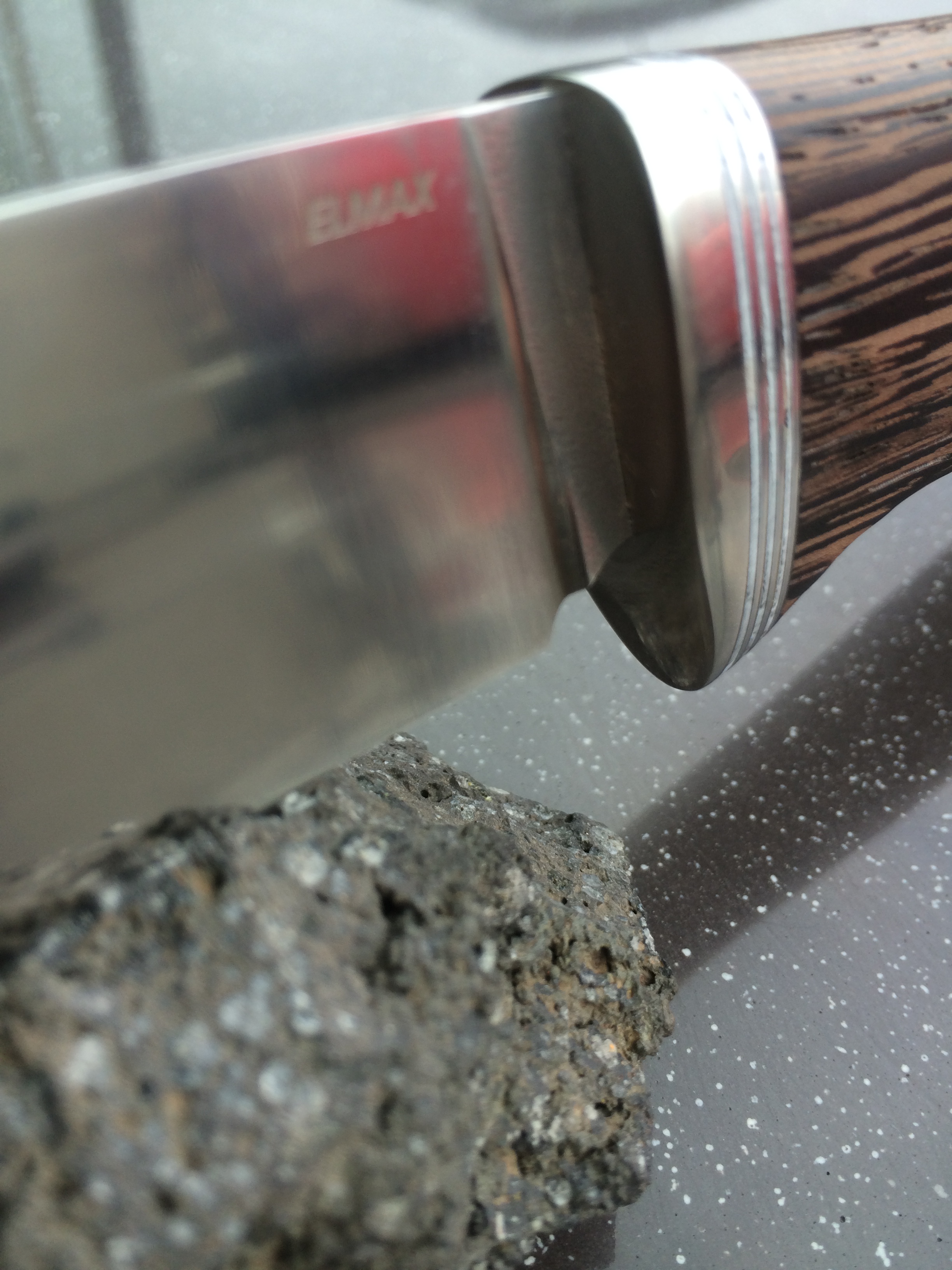

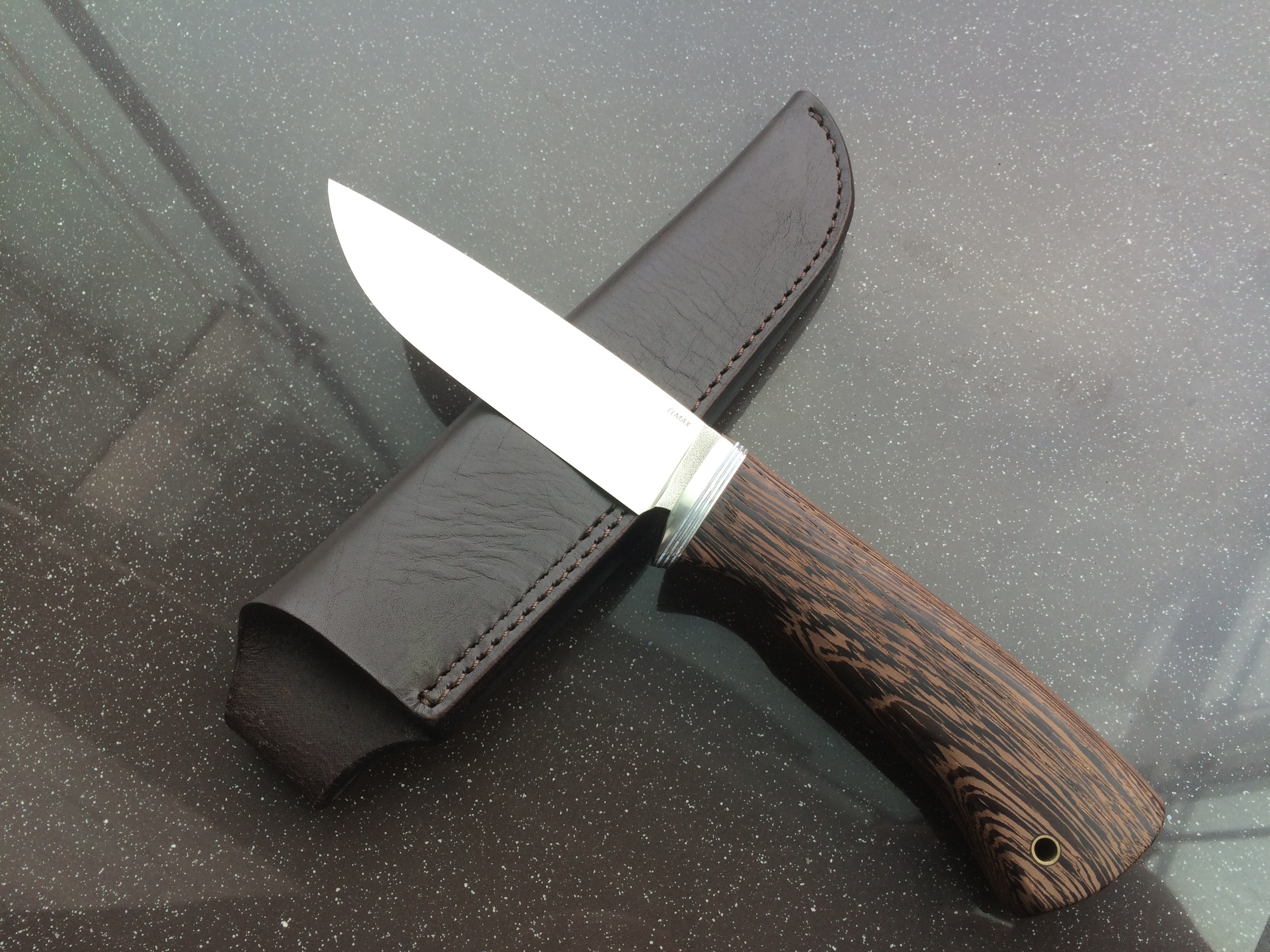

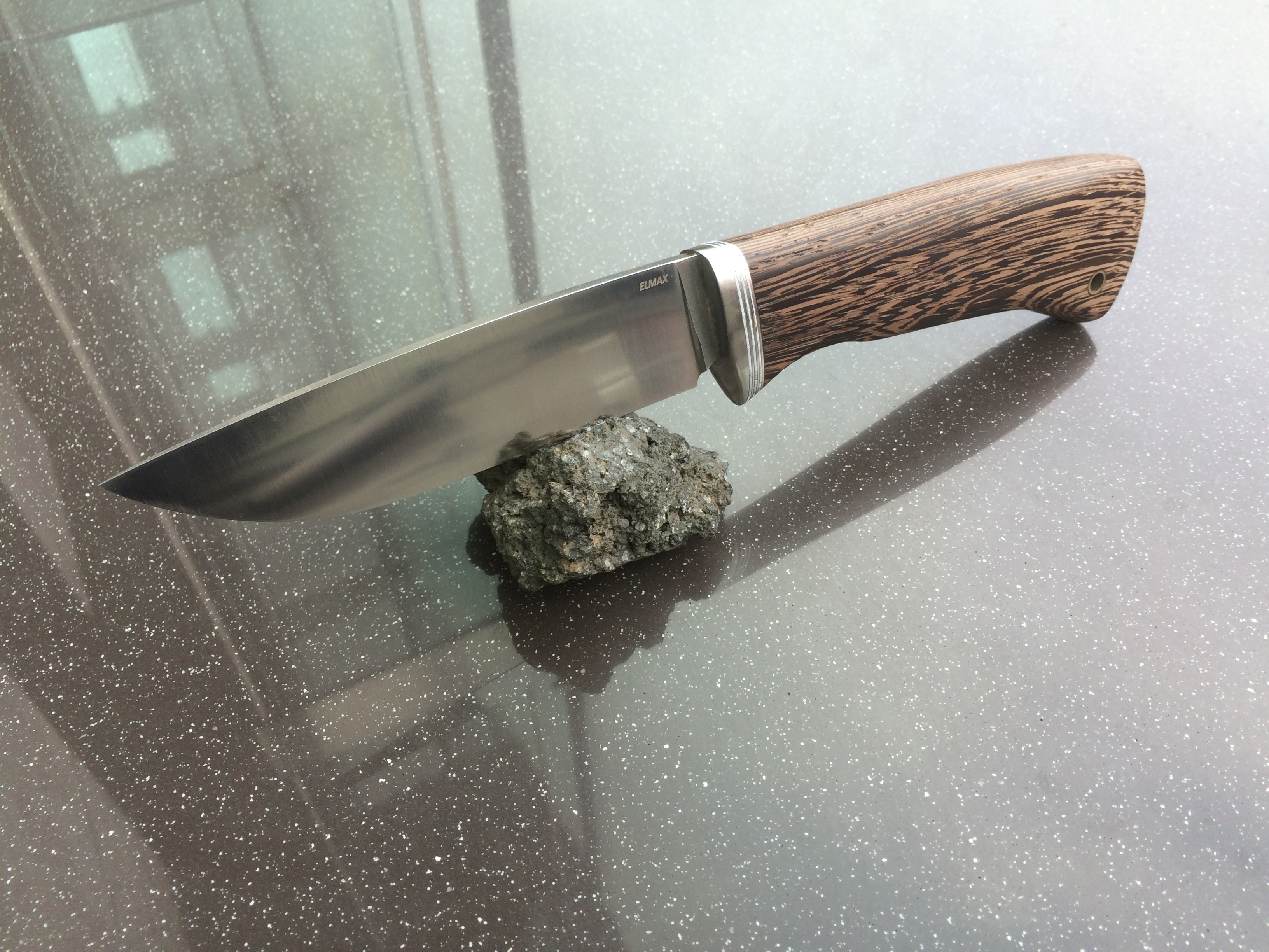

NR. 67
Bendras ilgis 255
Medis - VENGE
Tarpinė -SS, kortelė, SS

Dailiai santūrus. +1
StandartinėParašytas: 2015-09-16- 19:04
Nu liabai faijnas! :liuks:
Gal tik skyle dirzeliui per zemai :/
