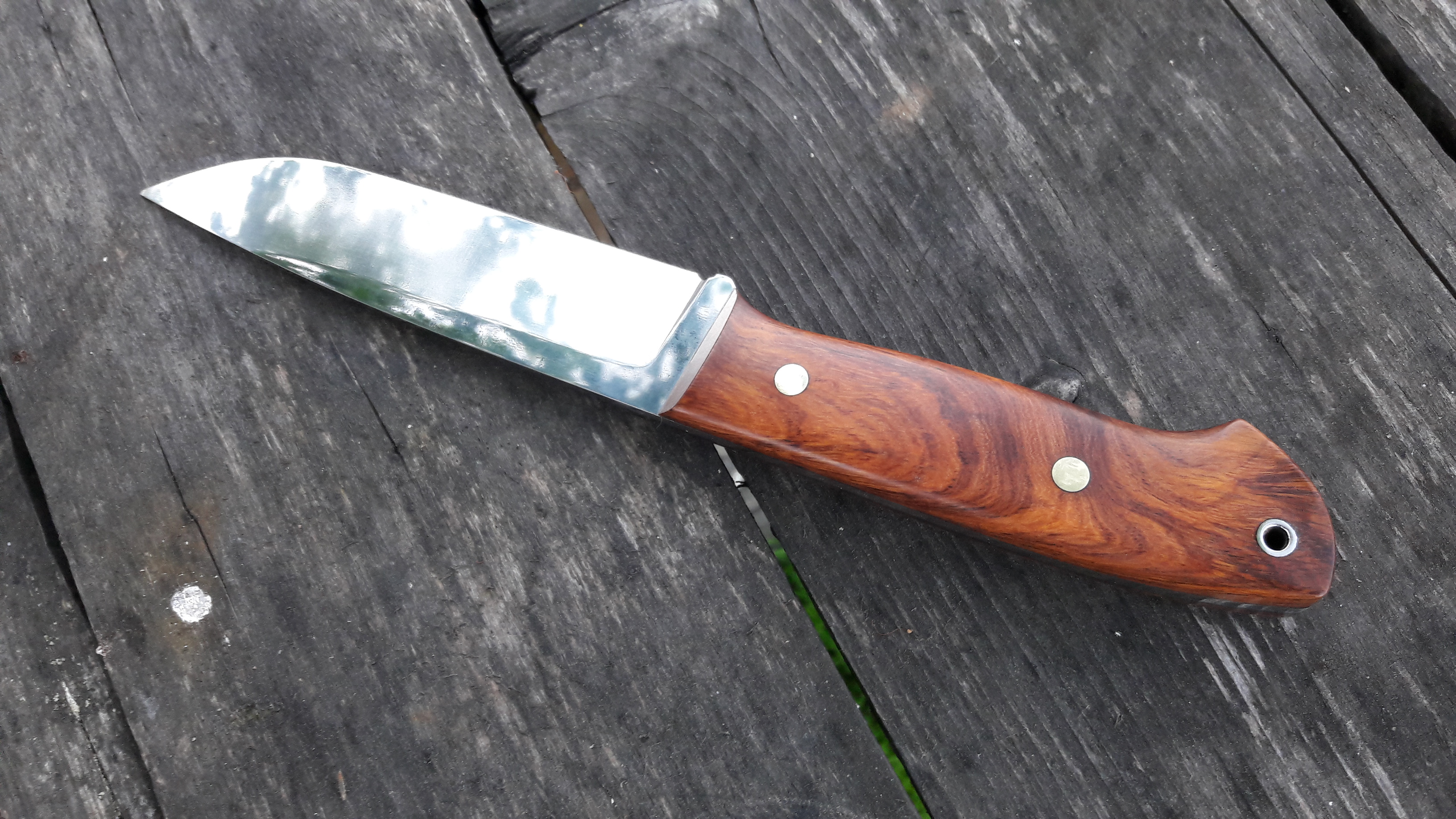

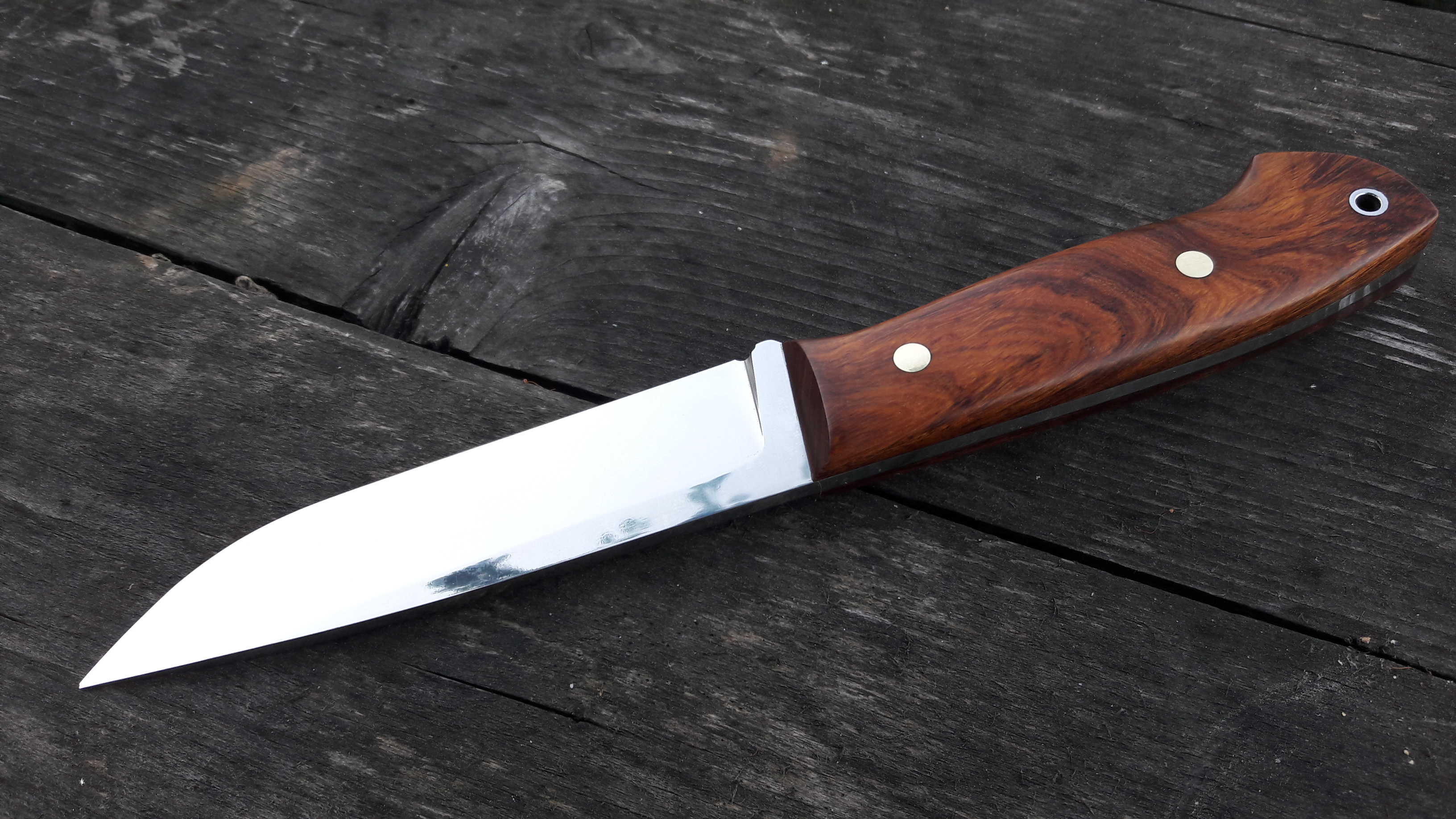

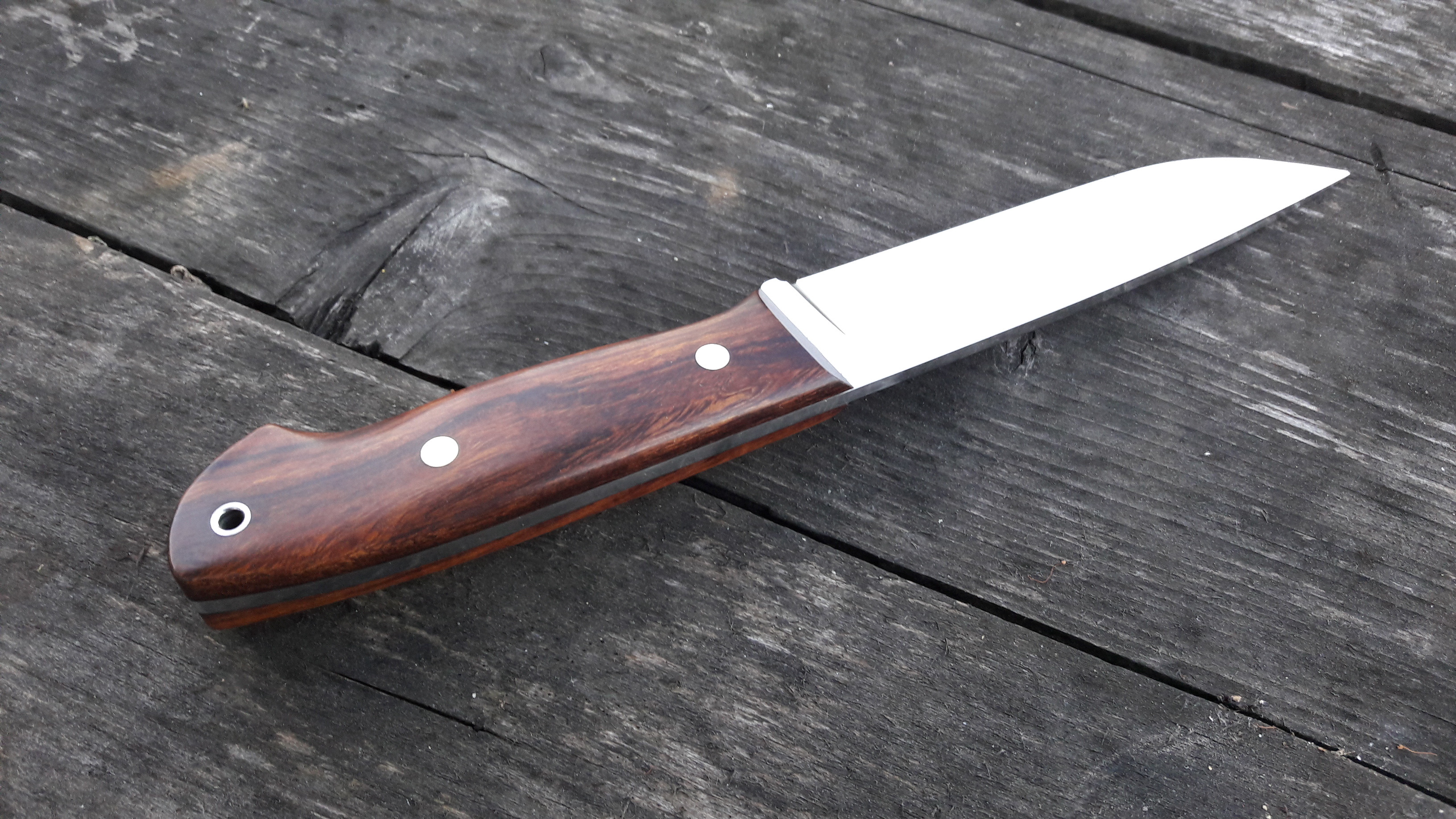

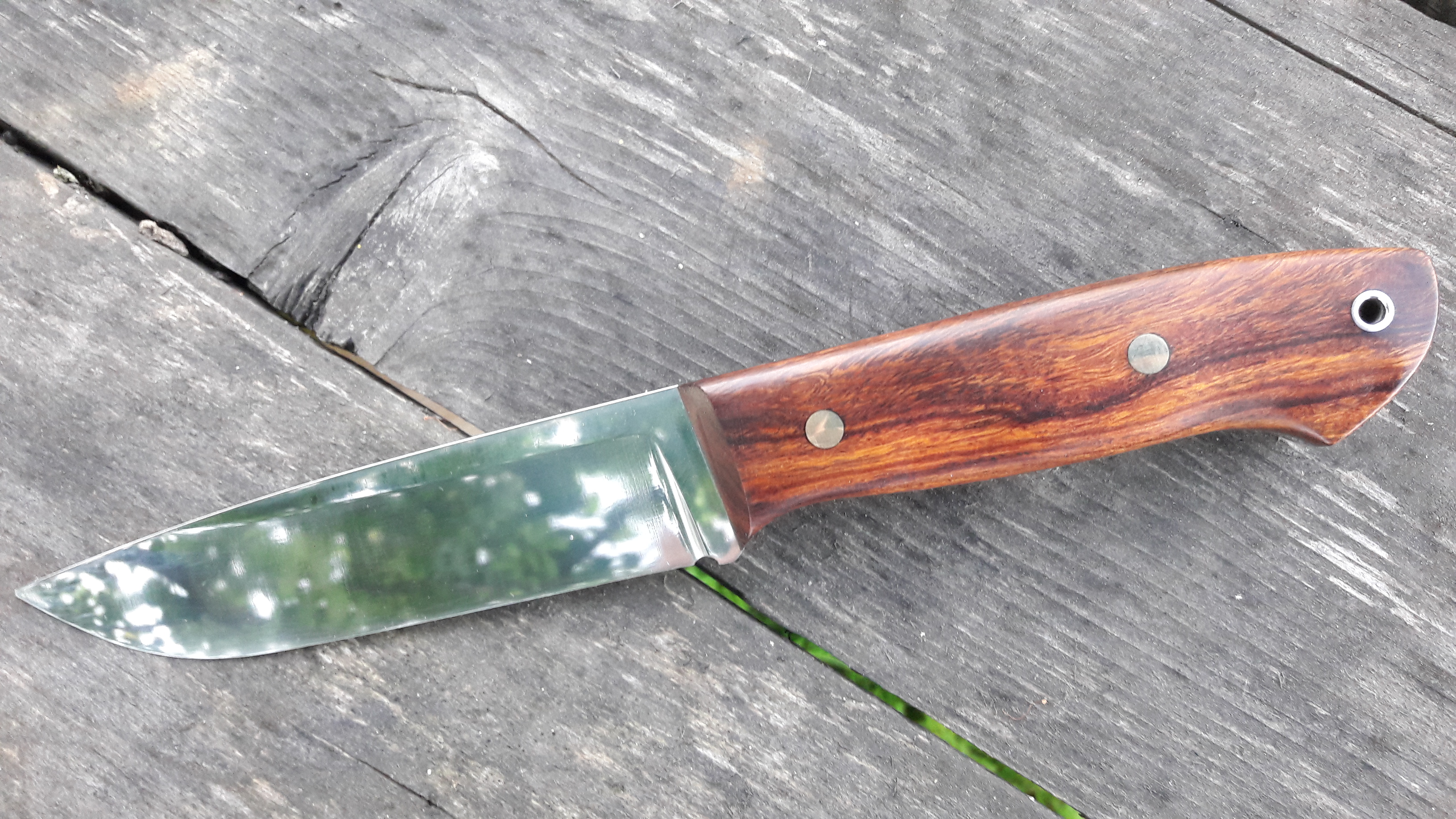

Pasiilgau medzio. Elmax, ironwood. Pries grudinima nuolydziai su grinderiu. Po to visa kita rankutemis, ilgo ir nuobodaus isilginio sveitimo. Kriaunos taip pat dilduke i rankas ir kalnas svitrinio..
20170720_211828.jpg [ 2.27 MiB | Peržiūrėta 9301 kartus(ų) ]
20170720_211817.jpg [ 2.43 MiB | Peržiūrėta 9301 kartus(ų) ]
20170720_211914.jpg [ 2.69 MiB | Peržiūrėta 9301 kartus(ų) ]
20170720_211841.jpg [ 2.43 MiB | Peržiūrėta 9301 kartus(ų) ]

Gražus :) ... o kokie dydžiai , kad maždaug suprasti kas per peiliukas ?
 Pranešimo tema: Re: Tony knives
StandartinėParašytas: 2017-07-20- 23:02
Pranešimai: 10813
vito rašė:
Pritariu. +1
Ir dėl gražumo, ir dėl matmenų. ;)
StandartinėParašytas: 2017-07-20- 23:43
Gražus įrankis :) :liuks2:
StandartinėParašytas: 2017-07-21- 9:21
Pranešimai: 407
Bendras ilgis 240. Gelezte 125, rankena 115, plotis 30 siaurejantis i 25mm.
StandartinėParašytas: 2017-07-23- 0:40
Matau pas kažką atsirado daugiau laisvo laiko.;)
StandartinėParašytas: 2017-09-24- 18:41
Formos puikios.Pabumbesiu del geleztes isbaigimo.Pavirsius kaip ir poliruotas bet matosi skersines riskes,pats geleztes galiukas atrodo lyg nulaustas butu.Rasai kad po grudinimo jokio grindo grinderiu,kodel?Kam tiek vargo rankomis kai galima ir su grinderiu tik atsargiai,neperkaitinant.As zinau Tony ka reiskia elmax'sa bruzinti rankomis.Skaudziausia tai kad norimo rezulntato taip ir nepavyko pasiekti(cia as apie jau minetas riskes).Bet kokiu atveju padirbejai is peties,pastangos vertos pagarbos.

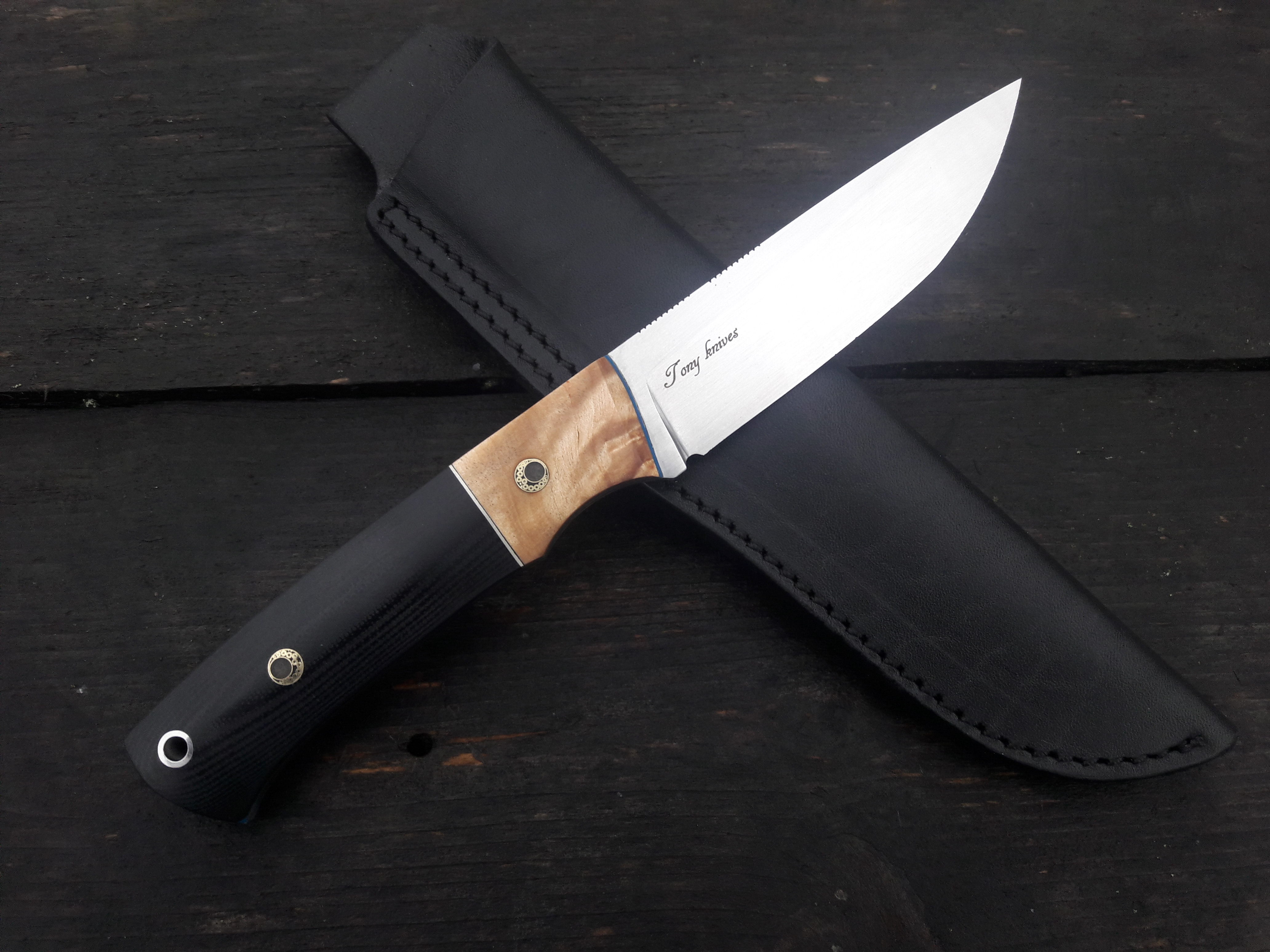

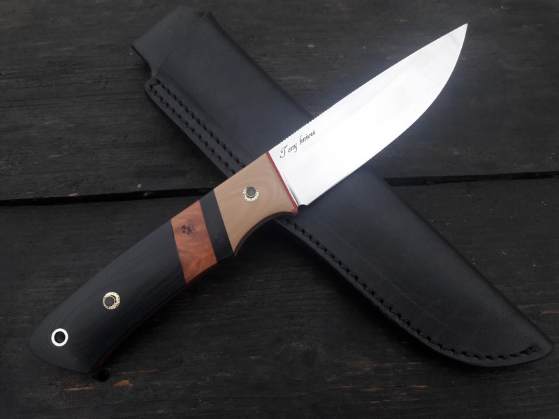

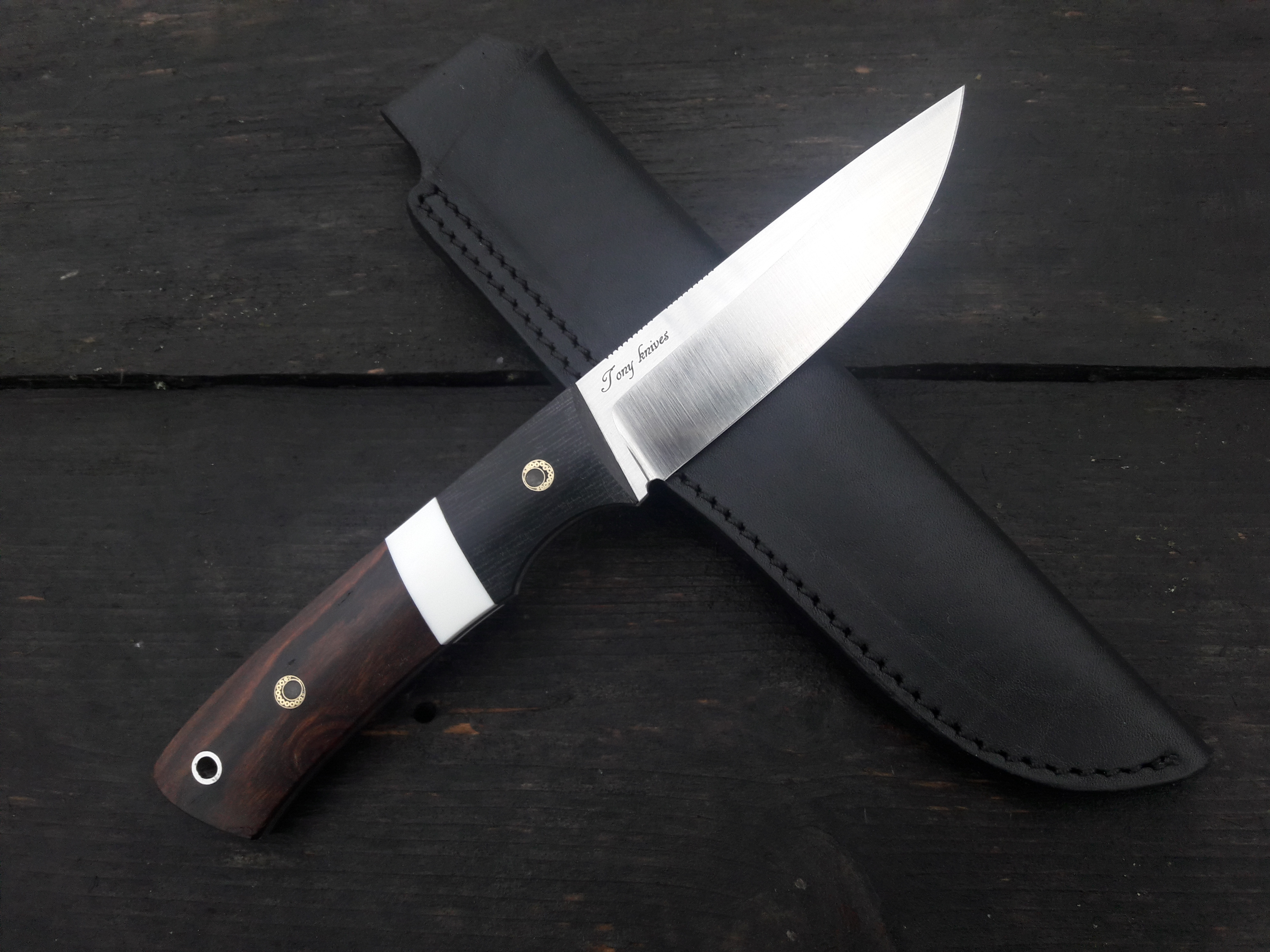

Gavau is kolektyvo velniu kodel peiliu nerodau :) tad bandau taisytis, ............cia keletas paskutiniu darbu.
Bendras ilgis 210mm, elmax.

Pirmasis labai vientisai ir išbaigtai atrodo. Bandau dar įsivaizduoti kaip su vientiso medžio ar rago kriaunomis atrodytų :) (ne prie širdies "mozaikinės" rankenos).
StandartinėParašytas: 2017-12-31- 14:05
Vakar pačiupinėjom gyvai :) forma ir dydis - super. Išbaigimas irgi labai gerai. Ar eikia tų mozaikinių rankenų irgi nežinau - gerai atrodytų ir vienspalvės :)
StandartinėParašytas: 2017-12-31- 17:51
Tikrai puikus darbai,teko ir man paciupineti :) .O del mozaikiniu rankenu tai cia kaip kam patinka.Vientisas medis gan nuobodziai atrodo ir lyg ir nieko ypatingo.Jei paciam patinka tai ir gerai.Sekmes darbuose.
