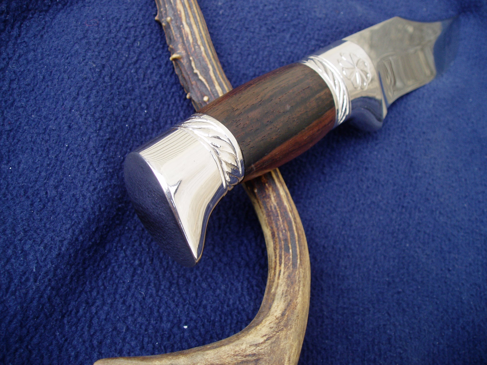

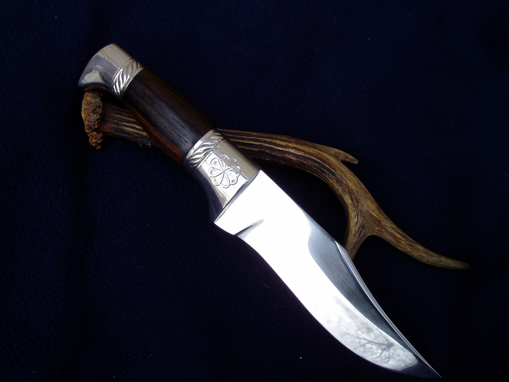

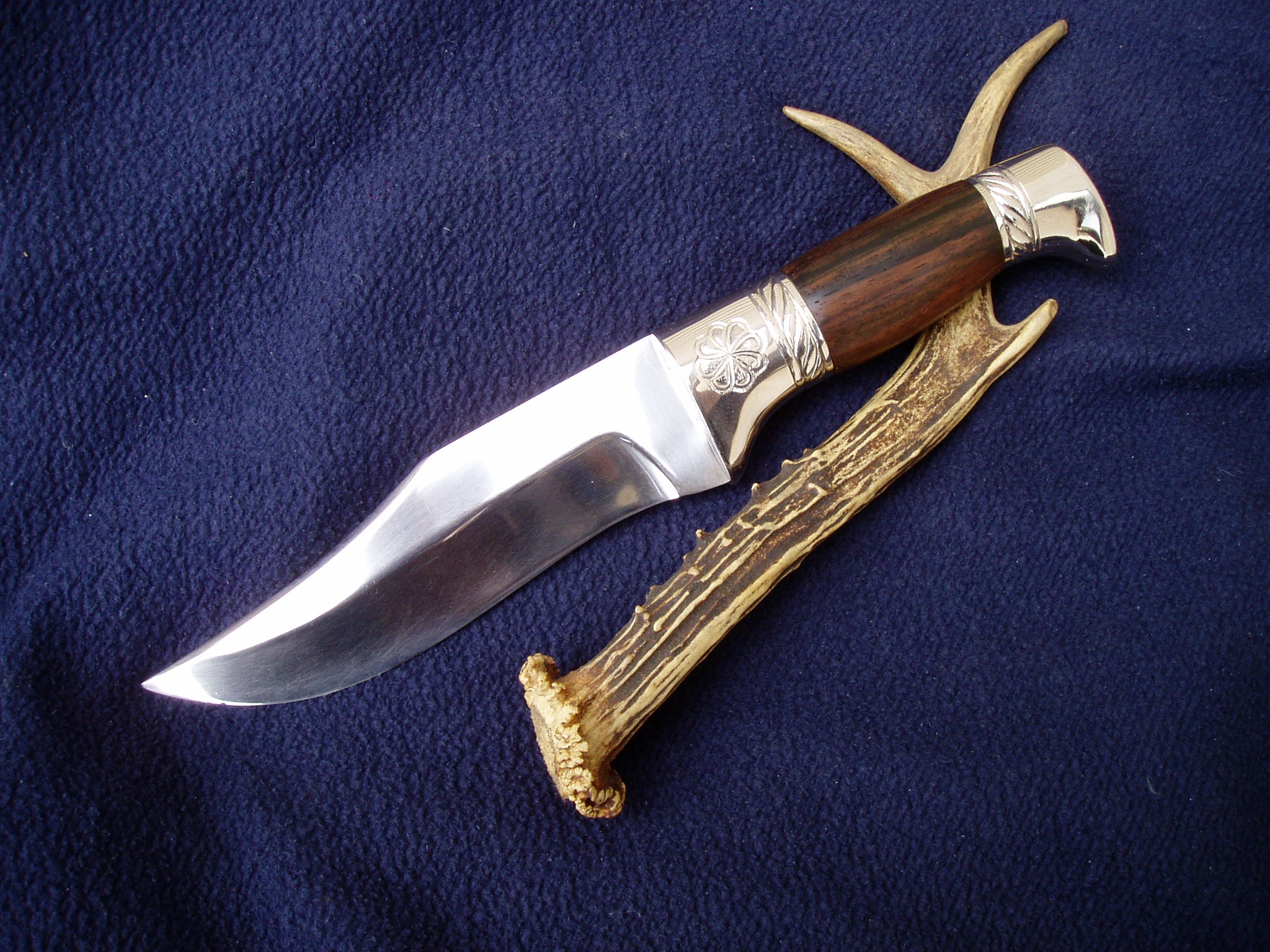

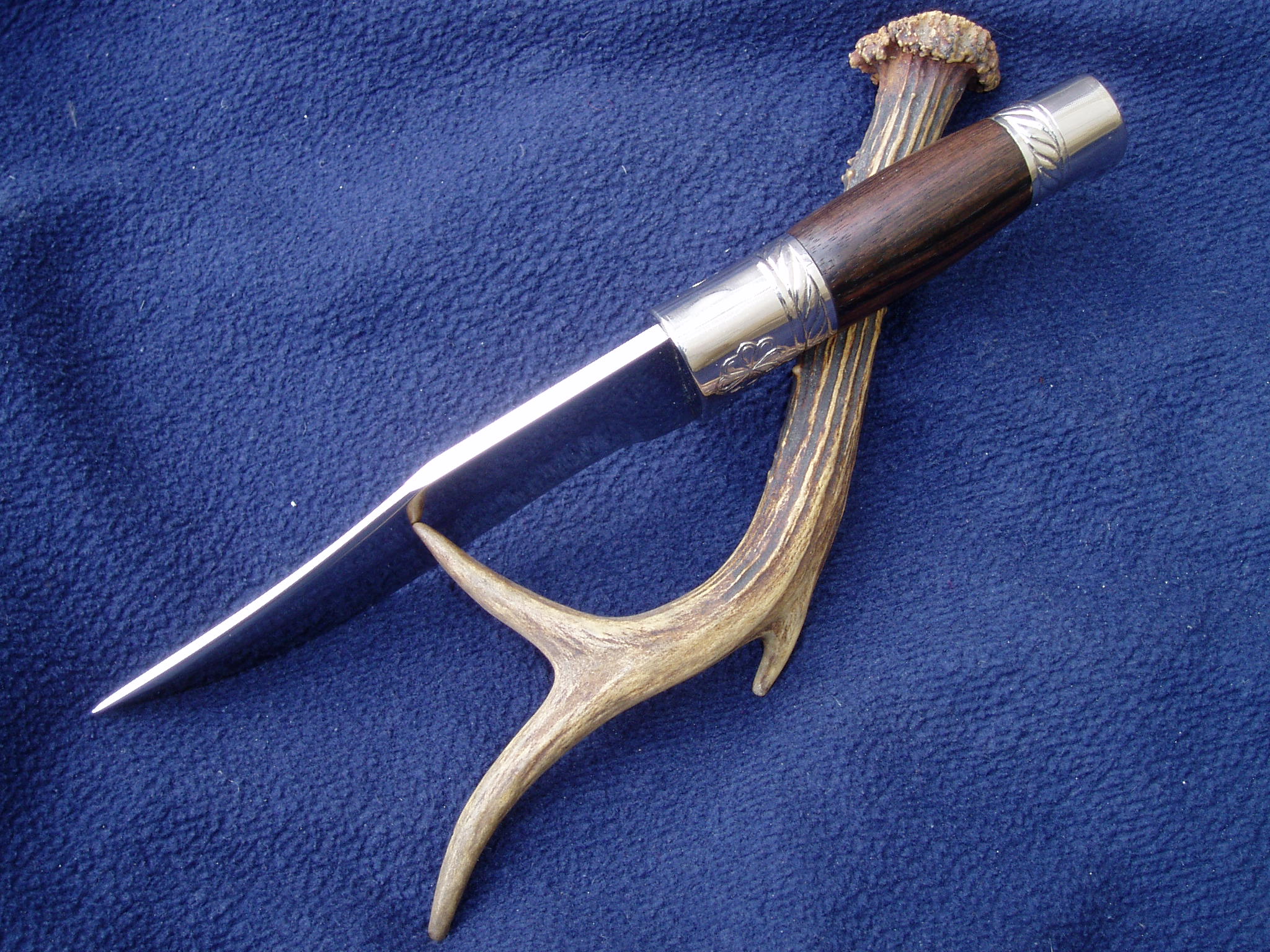

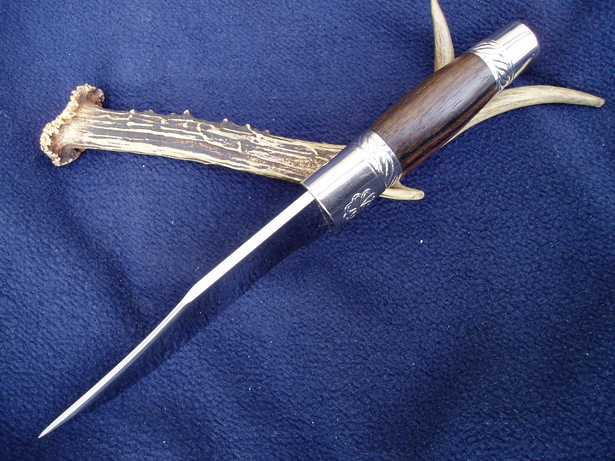

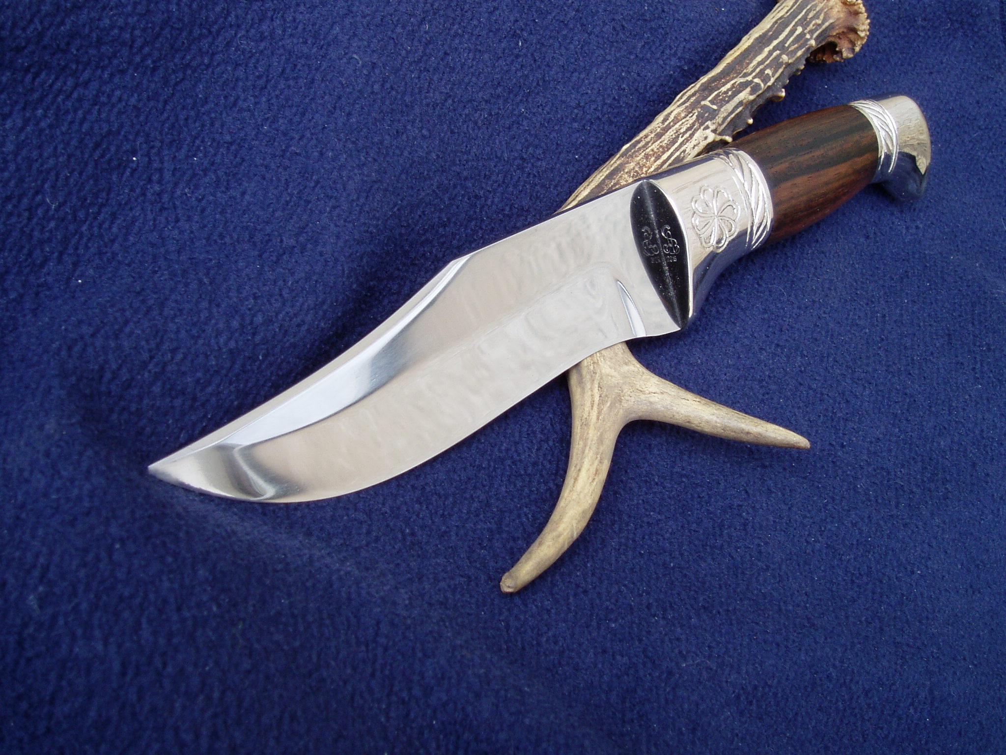

Na neprabangus tas peilis, bet pasikrapštyti teko.

Ojėj, nu bet ta geležtės forma tai tikrai baisus nesusipratimas... :-/ Dabar, kai peilis baigtas, jinai atrodo dar smarkiau akį rėžia. Žinau, kad žmonių būna su visokiais skoniais ir grožio supratimais, bet šitas atvejis toks prie ekstremalių :-) Gaila rimto meistro darbo :-)

Aš irgi tokių formų labai nemėgstu, bet man ji įprasta klasikinė bouy.

Bowie? Tai kad toli gražu... Čia labiau toks gerokai deformuotas bowie :-/

O man jis visai nieko, toks neįprastas. Smagus rankoj, nors jie man visada smagūs. Gyvai jis atrodo puikiai.

Rankena tai gražiai padaryta :liuks: Tik mano akims geležtės ir rankenos susijungimo vieta vizualiai "sunki" gavosi.

Ką jau padarysi kad toks gavosi. Galiu garantuoti antro tokio nebus, bus kitas dar baisesnis. Pasidarė įdomu, kiek aš padariau peilių ant katrų pasirašiau, taigi tas 19-tas. Kaip ir nesmagu pasidarė, palyginus su kitų meistrų triženkleis skaičiais.

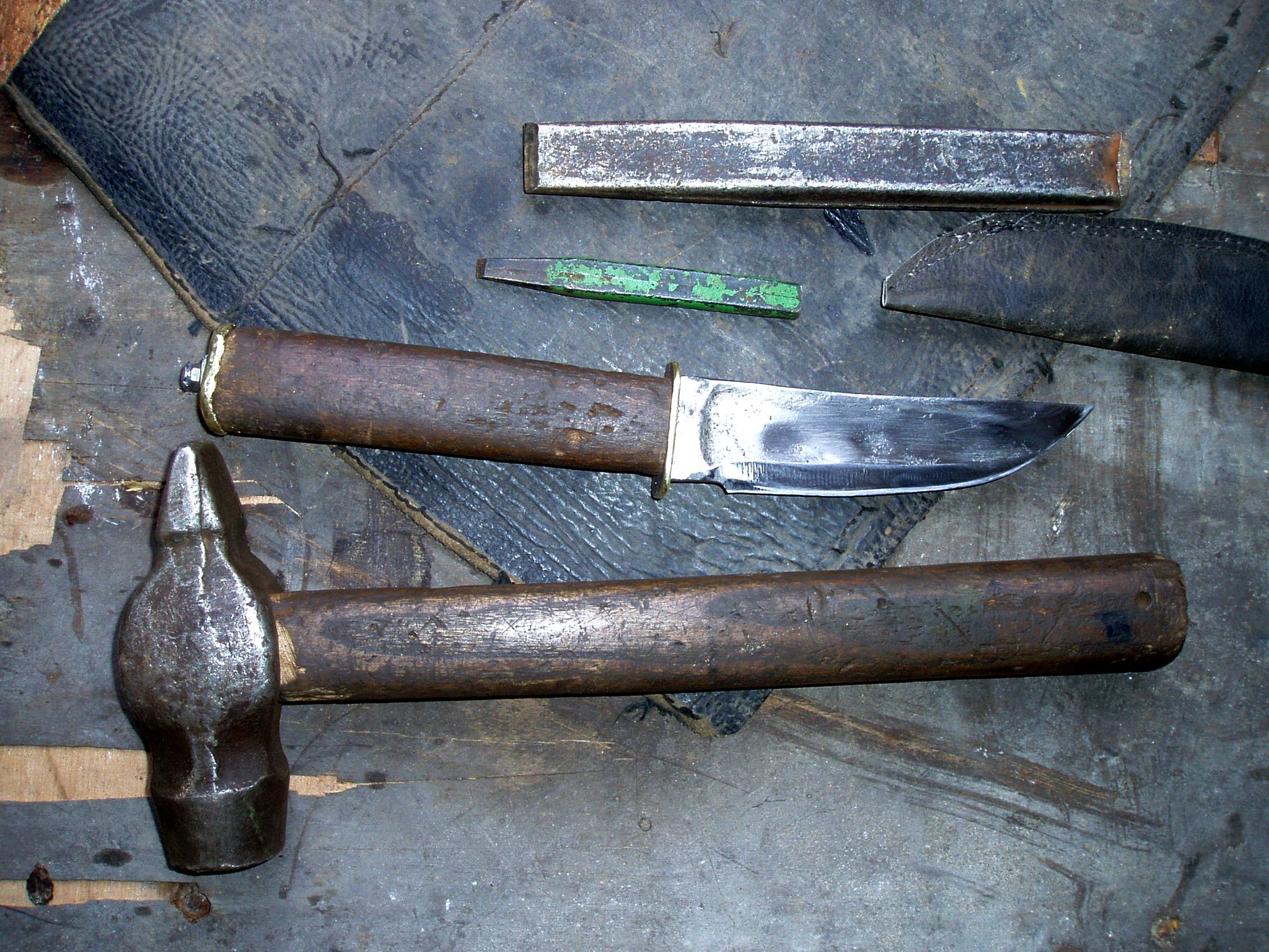

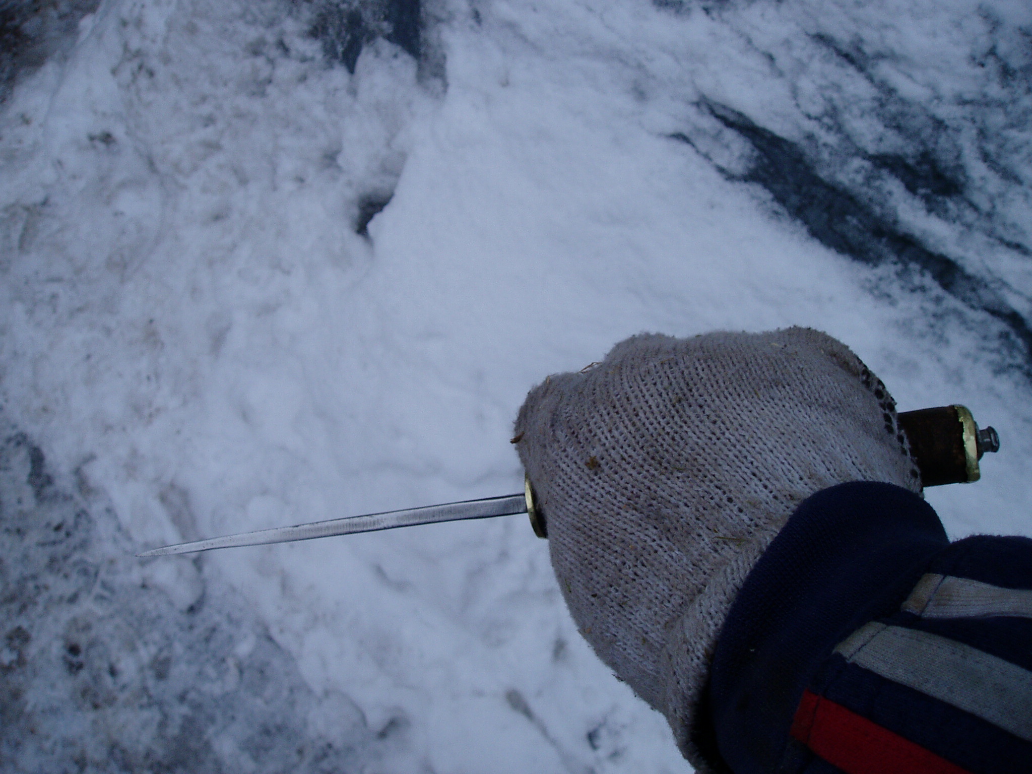

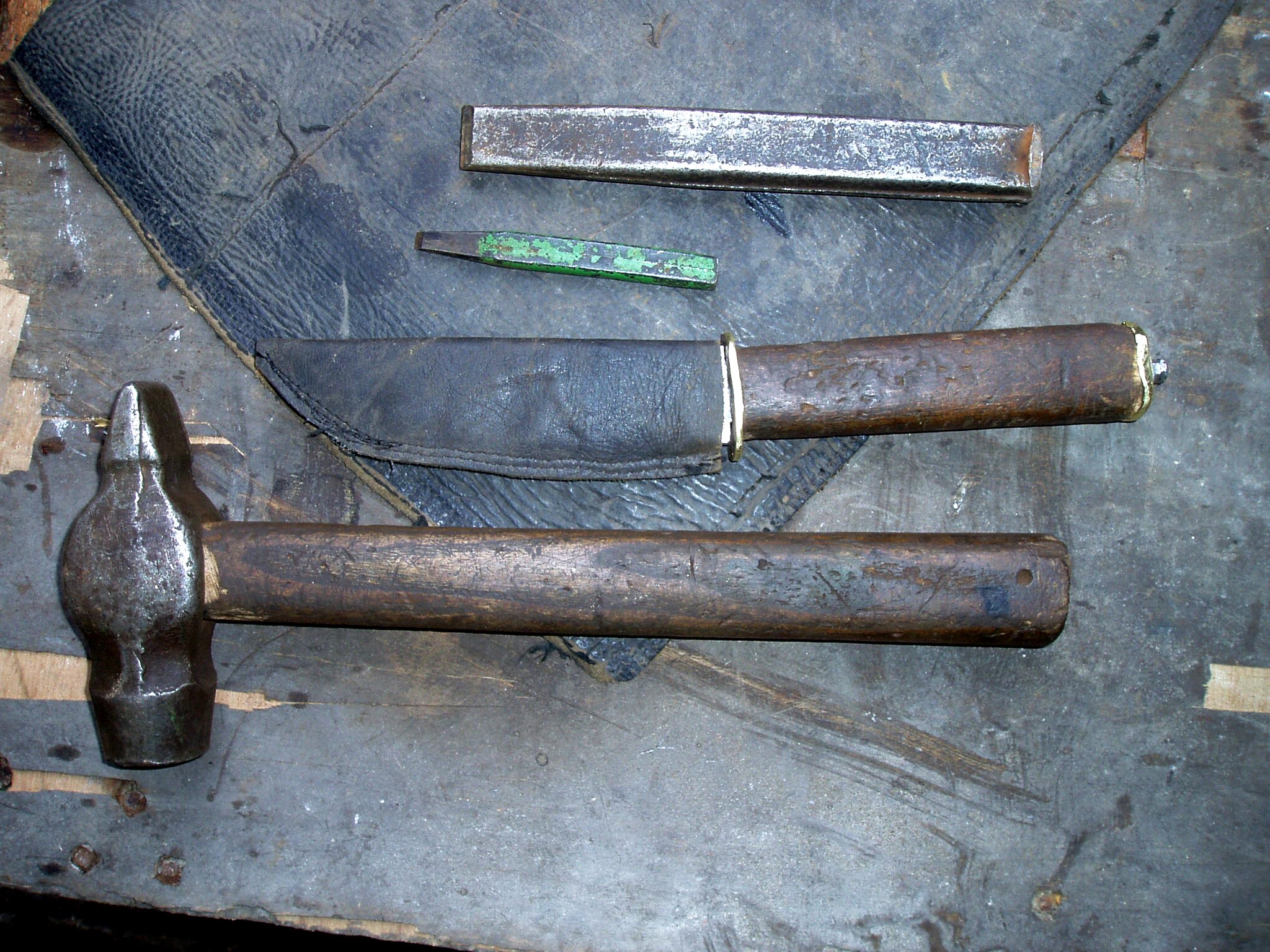

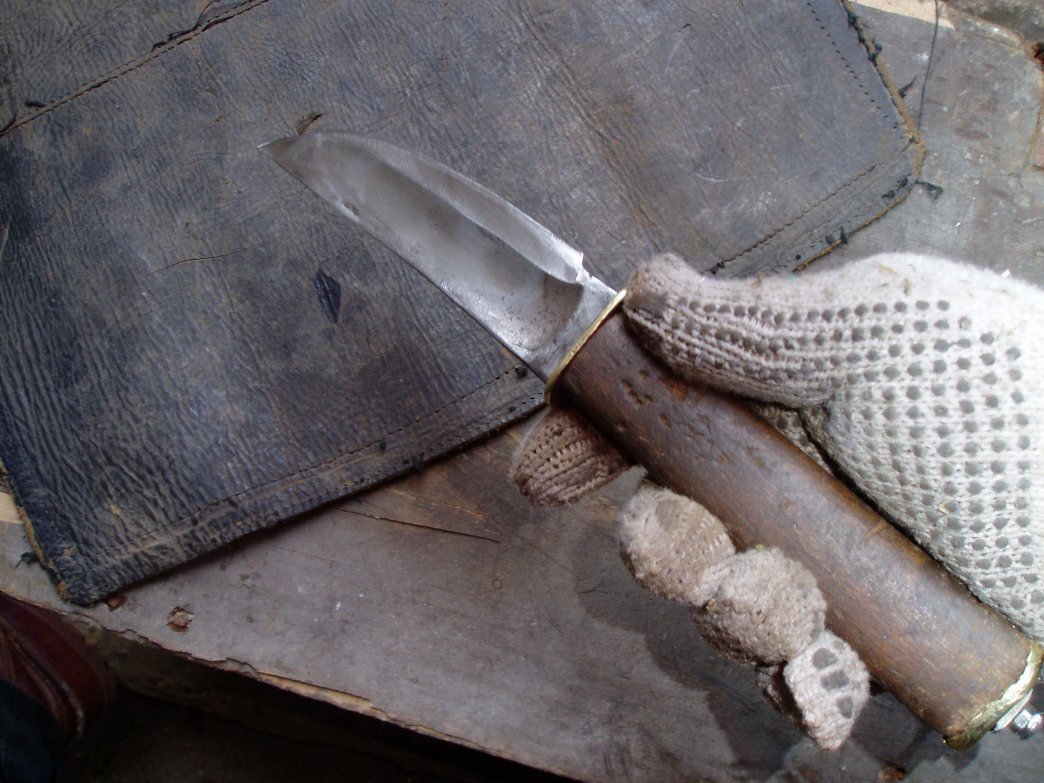

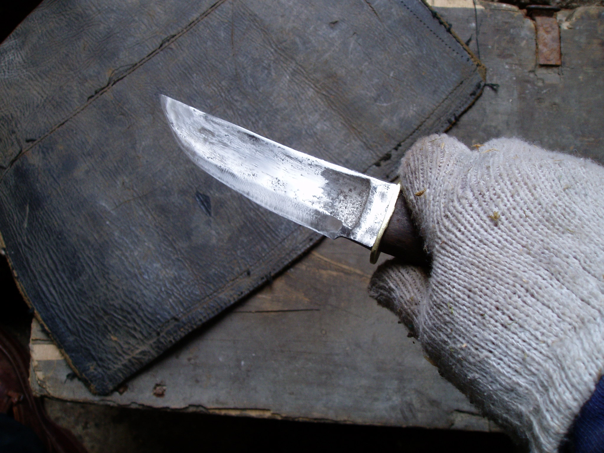

Nr. 20 Relaksas. Geležtė , velniai žino kokio kardo ar šaškės nuolauža. Rankena senas nulaužtas plaktuko kotas. Dėklas iš prieškarinio kerzinio bato aulo odos. Rankenos tvirtinimas kiauruminis kniedytas. Bolsteriai iškastinis žalvaris, artilerijos gilzės atplaiša. Visi įrankiai naudoti gaminant Nr.20 matosi šalia peilio, na buvo dar šmirgelis ir grąžtas kotui pradurti. . Minimum pastangų, ir apie vieną valandą relakso.
Linkiu ir jums pabandyti.

Dailiai rankiniu būdu raižytas...meno kūrinys!

Dėkui, malonu atitikti tamstos standartus.

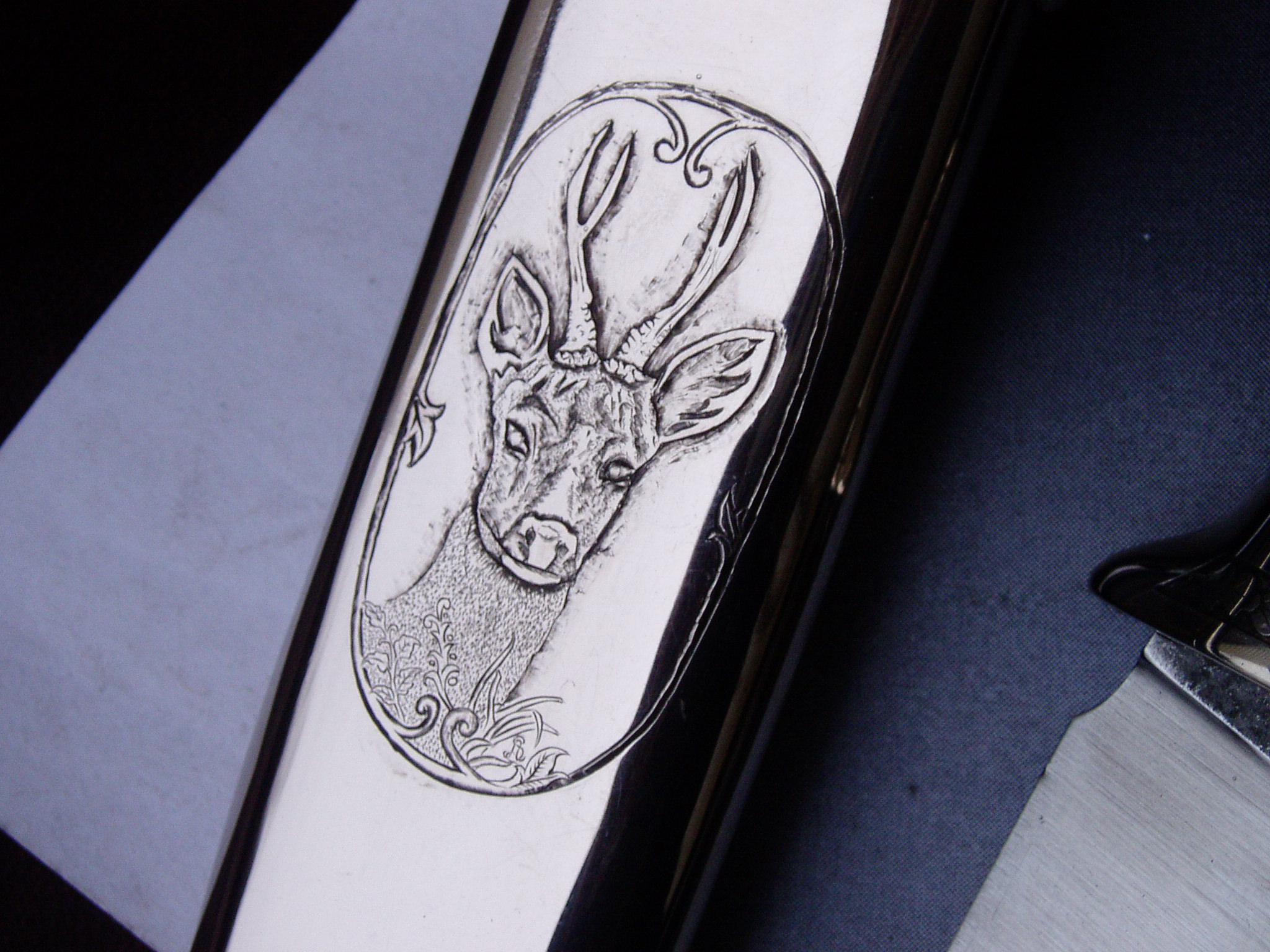

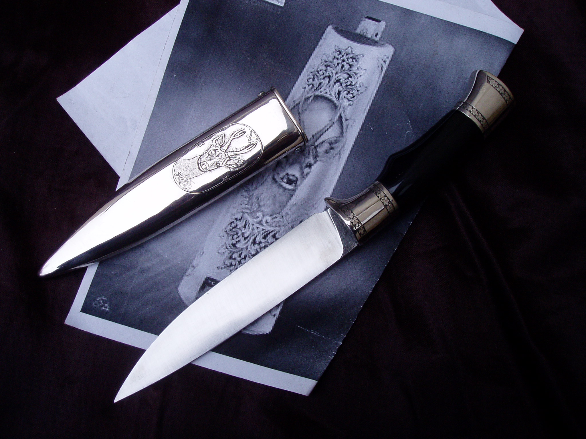

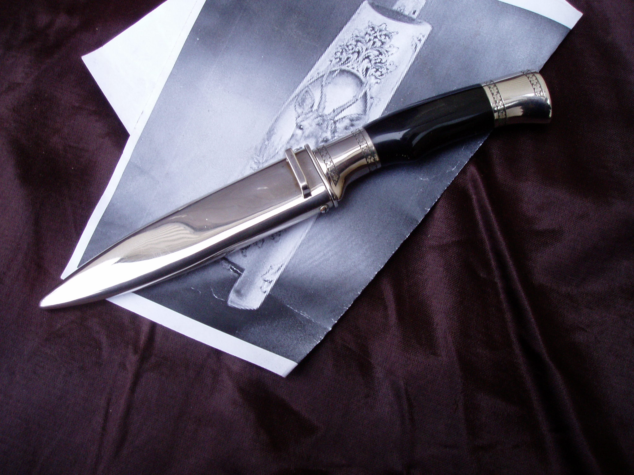

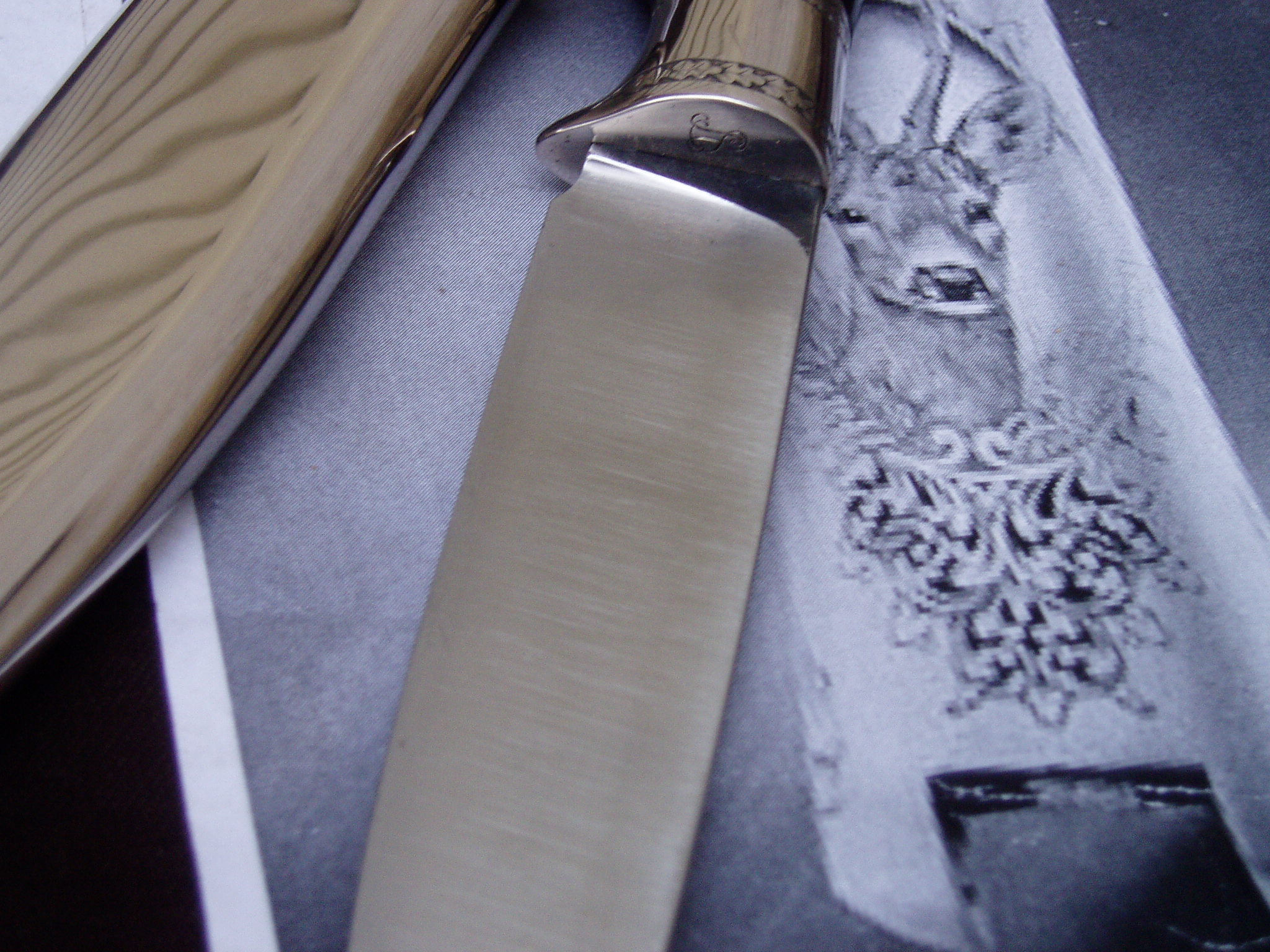

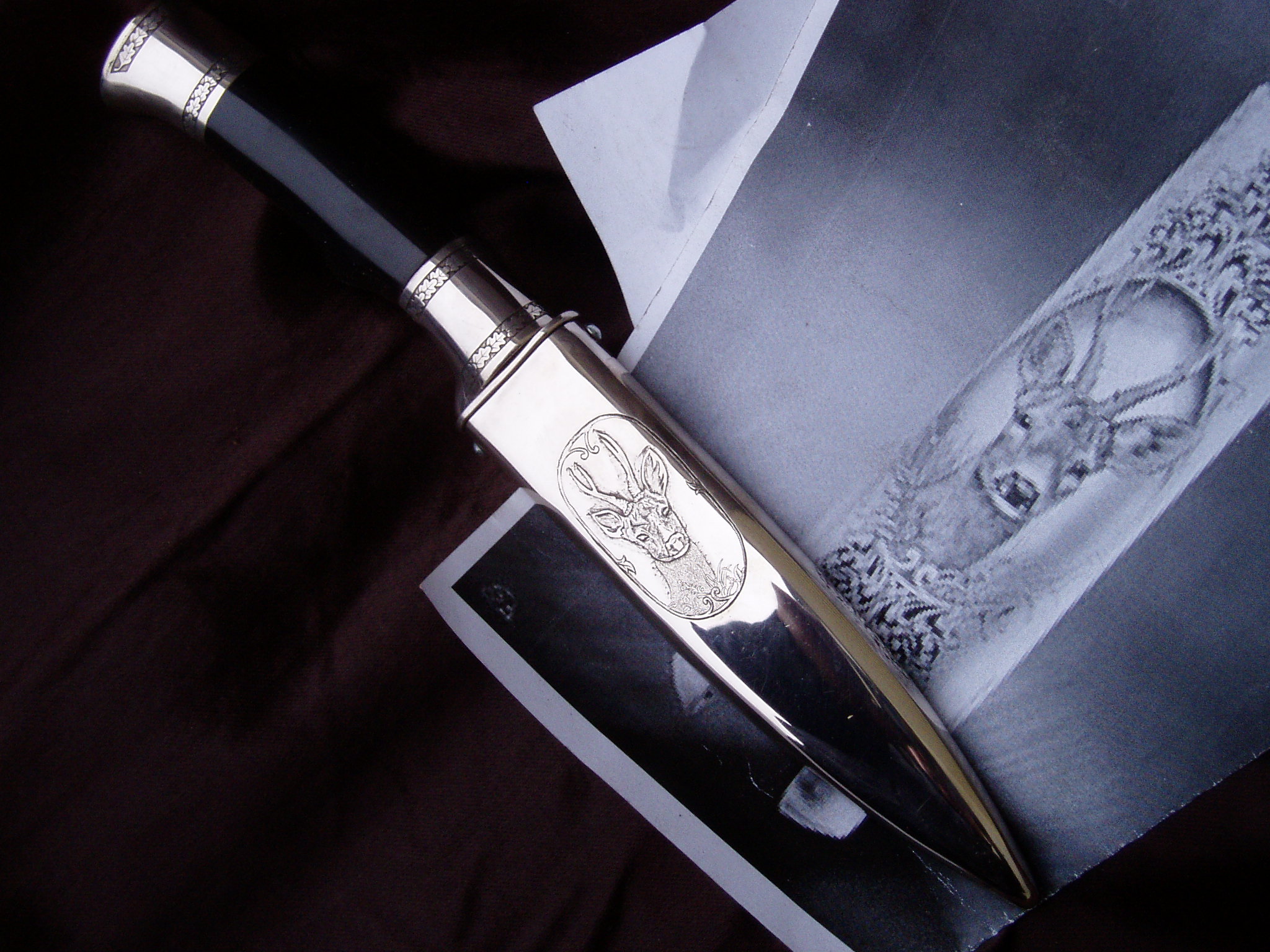

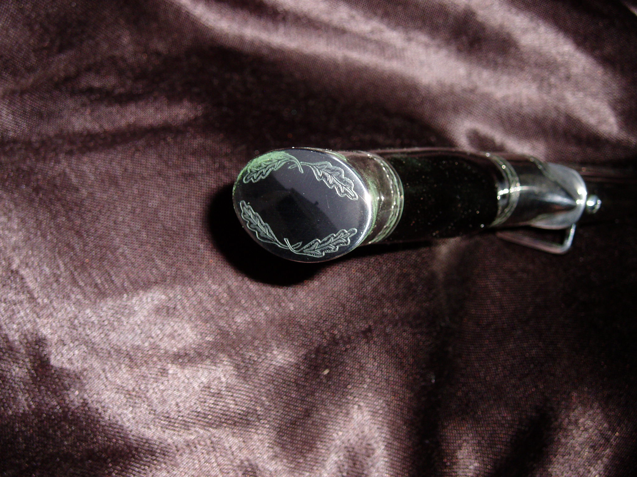

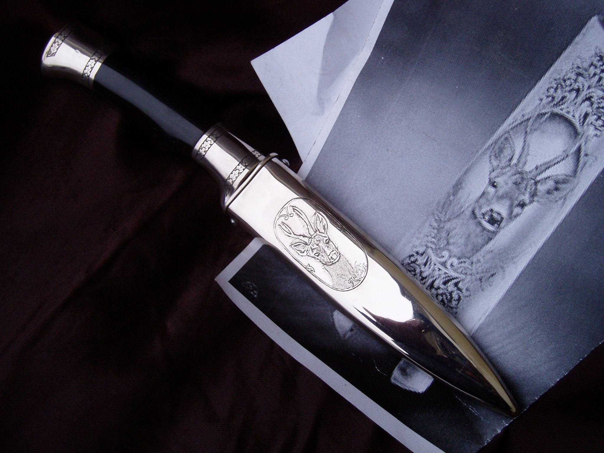

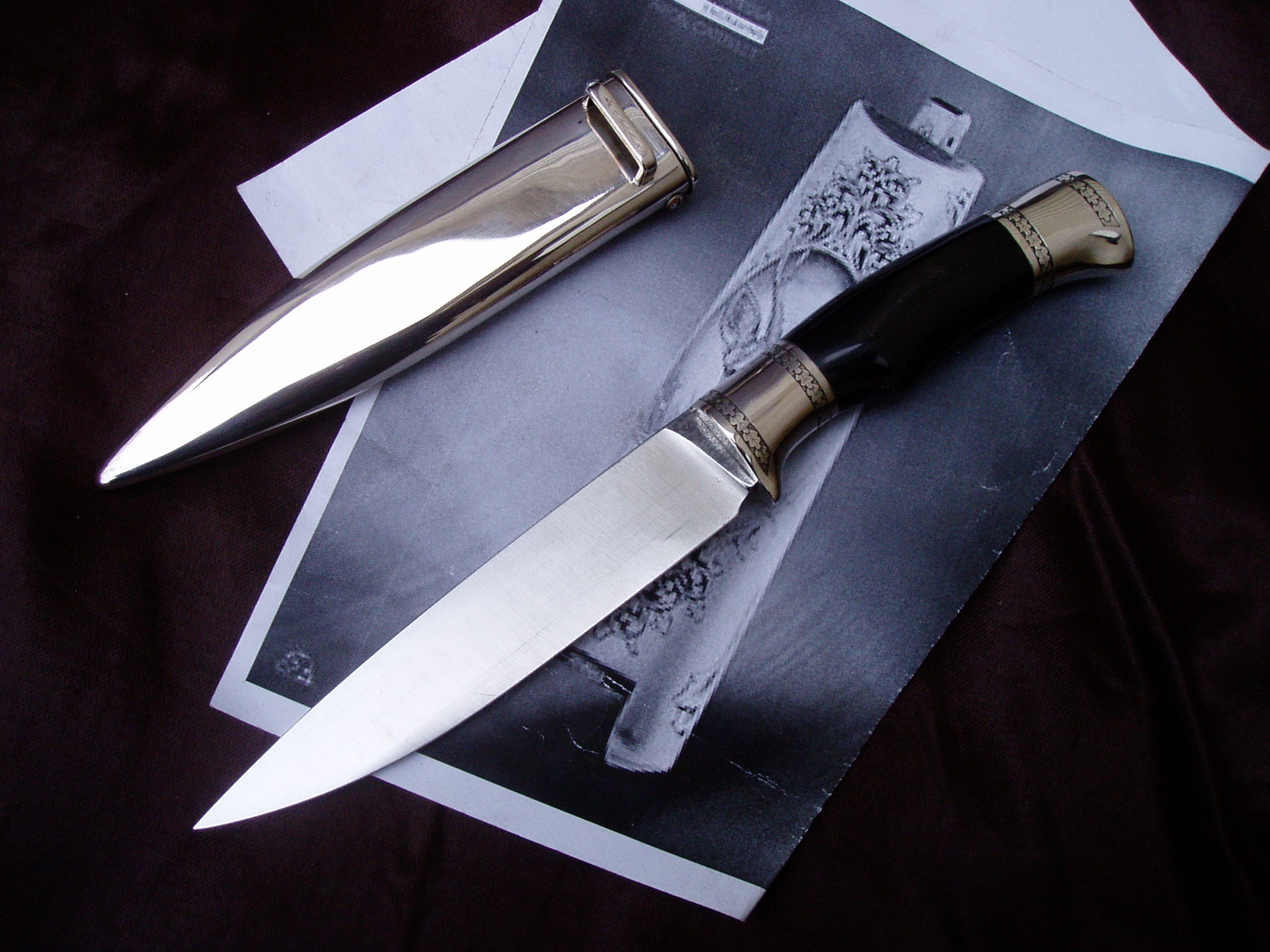

Bendras ilgis 24 cm. Ašmenys Kęstučio. Medžiagos, melchioras ir ebonitas. Rankinis graviravimas.

Peilis simpatiškas, tik makštis atrodo neišbaigta. Trūksta to ornamento virš ir po ovalu su stirninu. 8(
