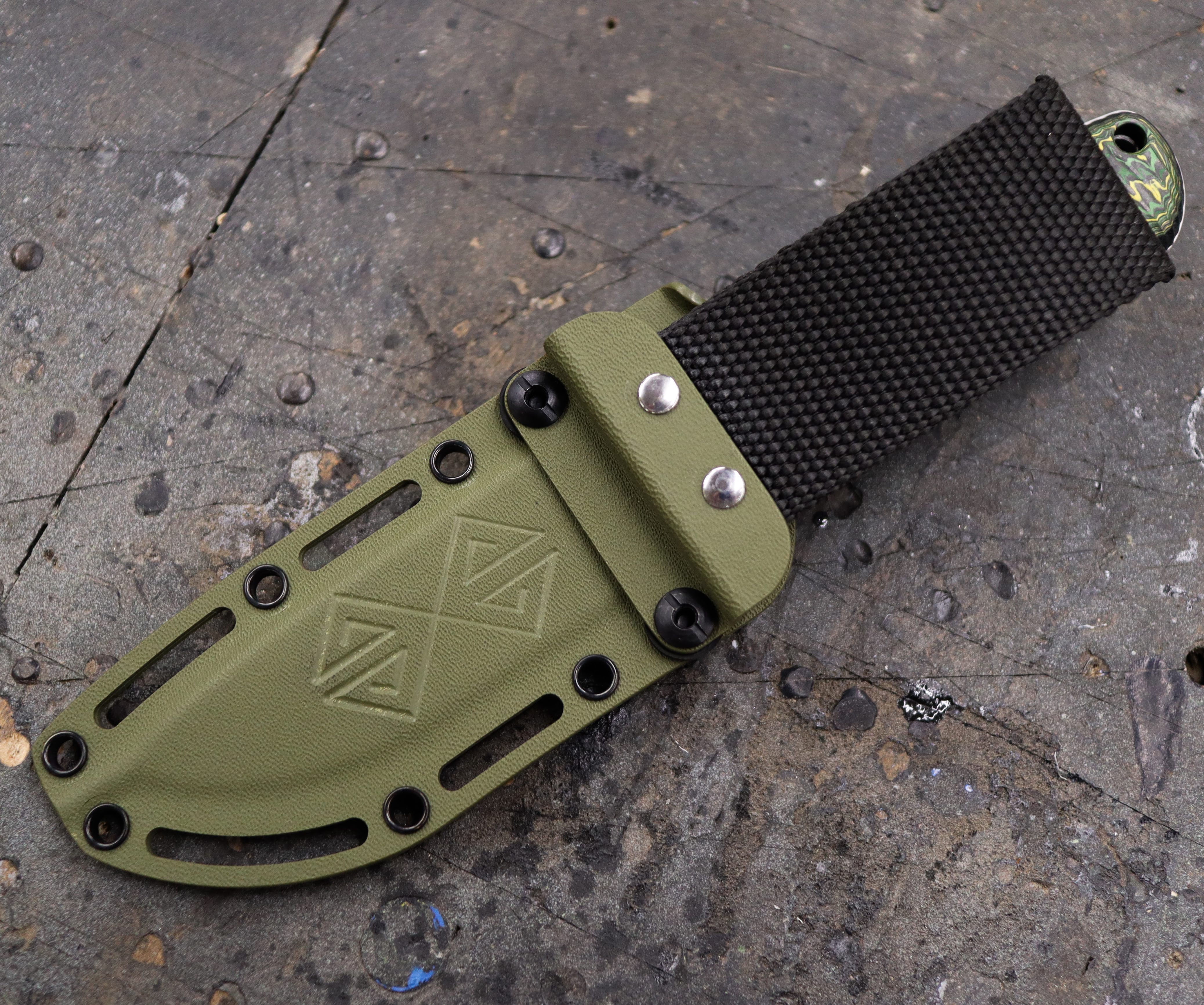

kas liečia "vienarankio zalūpą", tai mano nuomone nepamaišytų ant SFK kydex'o dėklo

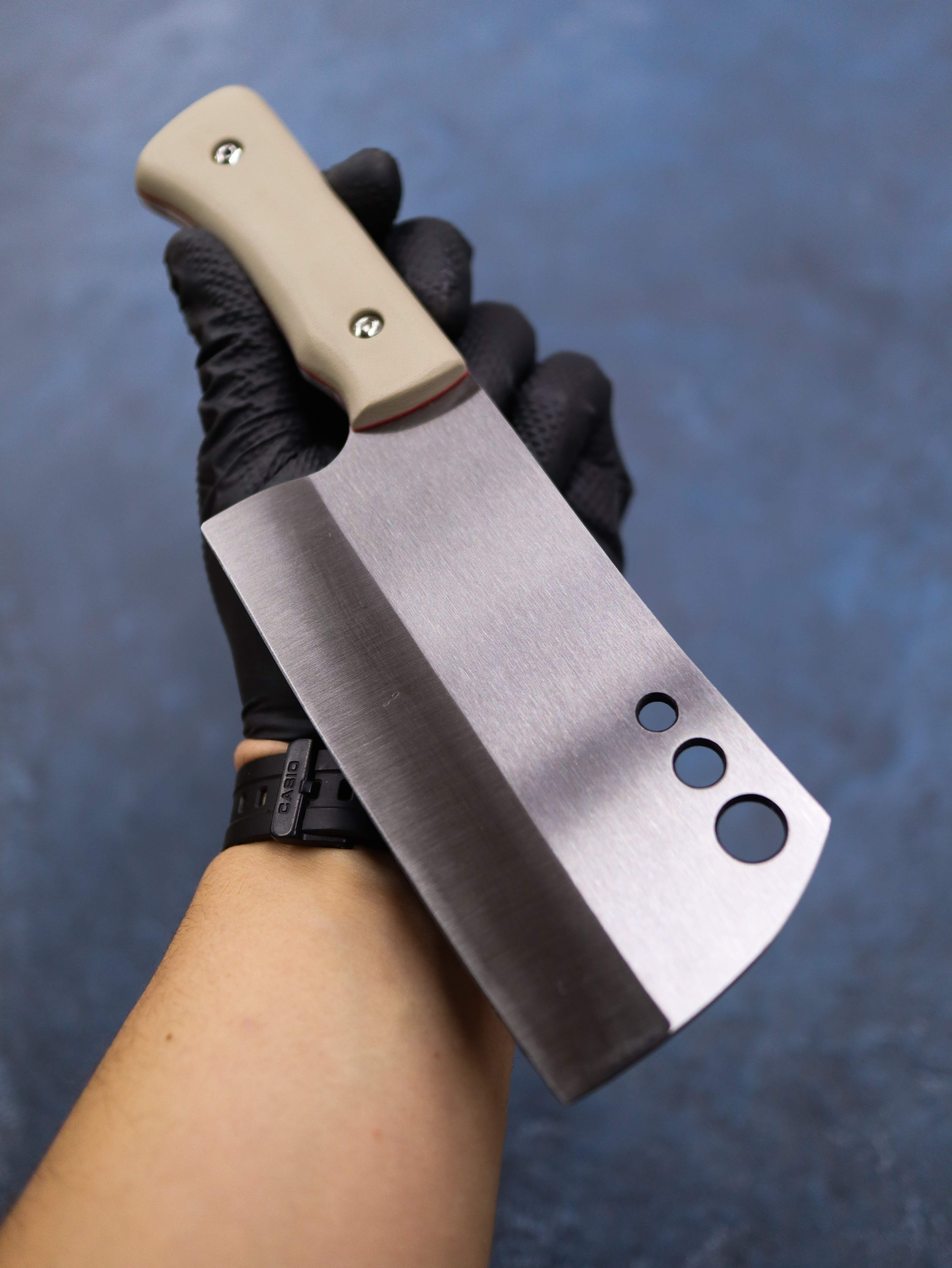

Kapoklė
3.6 mm 80CrV2 60HRC
Svoris: 380g
Geležtės ilgis: 140mm
Pilnas ilgis: 240mm
Rankena: G10 + nerūdijantys poliruoti varžtai

StandartinėParašytas: 2023-12-16- 16:16
Pranešimai: 163
PauliusJ rašė:
Kapoklė
... nerūdijantys poliruoti varžtai
Gražus geležtės paviršiaus finišas :liuks:
Aš tik nenorėčiau savo virtuvėje tokio peilio, kurį sudėtinga nuplauti. Vengčiau skylių geležtėje, į kurias neitelpa pirštas ir įleistų giliau negu rankenos paviršius varžtų, nes be šepetėlio nešvarumų neiškrapštysi.
Dar truputį abejoju dėl geležtės penties pakilimo link galo, nes tai trukdo nubraukti susmulkintus produktus nuo lentelės. Bet čia gal labiau ne apie kapoklę...
StandartinėParašytas: 2023-12-16- 17:52
formalumas rašė:
PauliusJ rašė:
Kapoklė
Dėl penties pilnai sutinku, dėl skylių tai problemos nematau, kapoklė nėra stora, pirštais tikrai išvalyti galima.
O dėl varžtų tai tokia ir idėja, gebėt pilnai išrinkti ir išplauti, sutepti kapoklę, jei būtų suklijuota, man asmeniškai, kaip gamintojui tai mažiau patinka, nes atneš man kas po 5m ir reiks tvarkyti ar norės ką pakeisti, tai šitokį variantą bus daug paprasčiau, o bet tačiau, galėjau pasirinkti lygius varžtus, kad sumažinti plotą kur gali pasislėpti koki nekadėjai :E
StandartinėParašytas: 2023-12-18- 15:02
PauliusJ rašė:
formalumas rašė:
PauliusJ rašė:
Kapoklė
Dėl penties pilnai sutinku, dėl skylių tai problemos nematau...
Kaip kapoklės autorius per lengvai pasidavei svetimai abejonei - nes ir dėl penties galima nesutikti (ar ne pilnai sutikti) ir nematyt problemos, bo smulkmenas nuo lentelės galima pentinti ne 90 laipsnių kampu, o pvz. - 15. ;)
StandartinėParašytas: 2023-12-18- 17:16
Būtent, malačius Vincuk :liuks2: teisingai galvoji. O jei laikysi 15 laipsnių kampą tai tuomet net ir ašmenimis gali viską nužerti nuo lentelės. Aš taip darau su 2015 metų foruminiu kurį gan aktyviai naudoju virtuvėje. Jo ir pentis ir ašmenys lenkti, bet tokiu smailu kampu braukiant per lentelę nei ašmenys gadinasi nei lenkimas trukdo.
StandartinėParašytas: 2023-12-18- 18:32
Va-va, ne tik, kad ašmenys nesigadina, bet faktiškai net galandasi (jei15 laipsnių kampu). 8(
StandartinėParašytas: 2023-12-18- 20:36
Negative, patikrinta ir įrodyta praktiškai. Vistiek reikia naudoti galąstuvą, nors :/ gal ne taip dažnai, tada gal ir veikia.
StandartinėParašytas: 2023-12-18- 23:52
Kaip kapoklės autorius per lengvai pasidavei svetimai abejonei...
Nrnotiu būti tas su kuriuo diskutuoti tas pats, kas "su pliku pešiotis", gerai pasakė, man idėja patiko, neturiu kodėl nesutikti :E

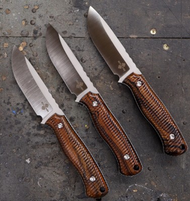

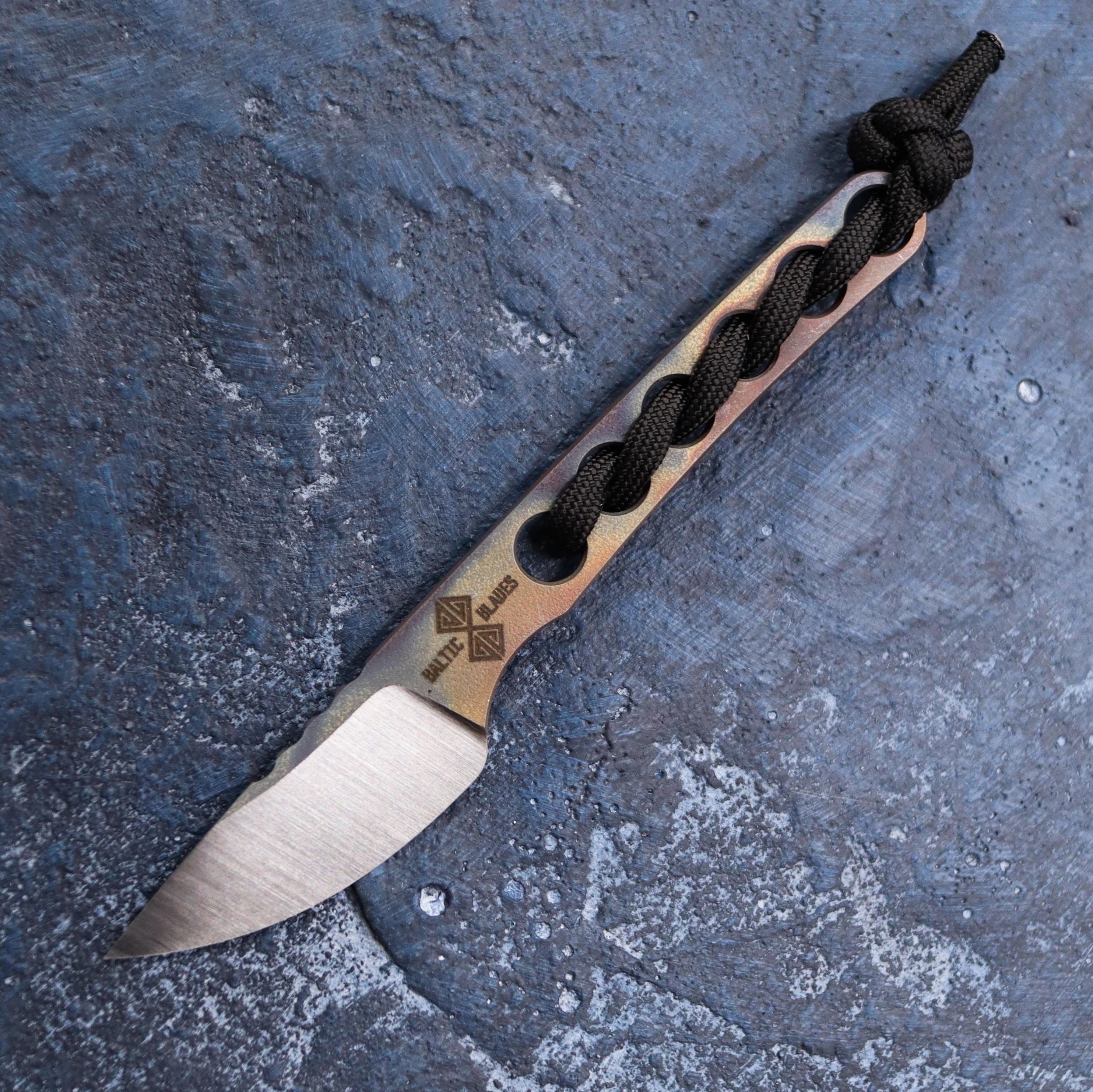

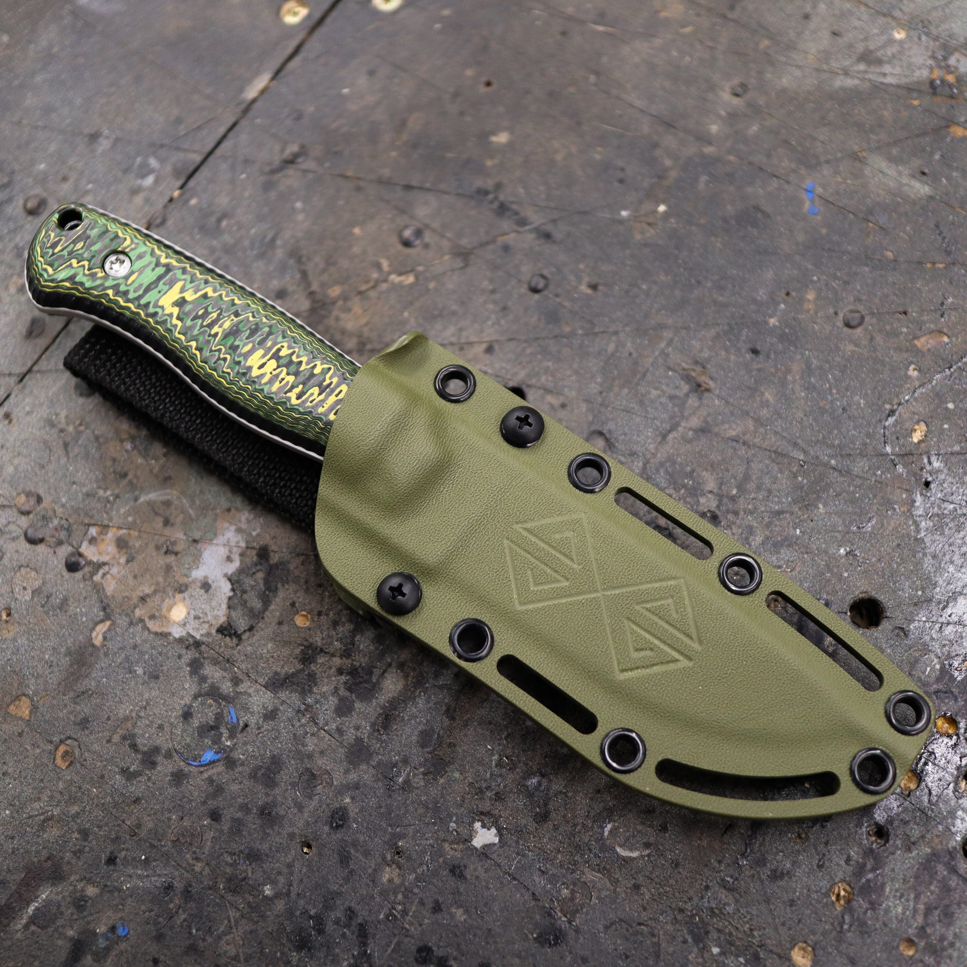

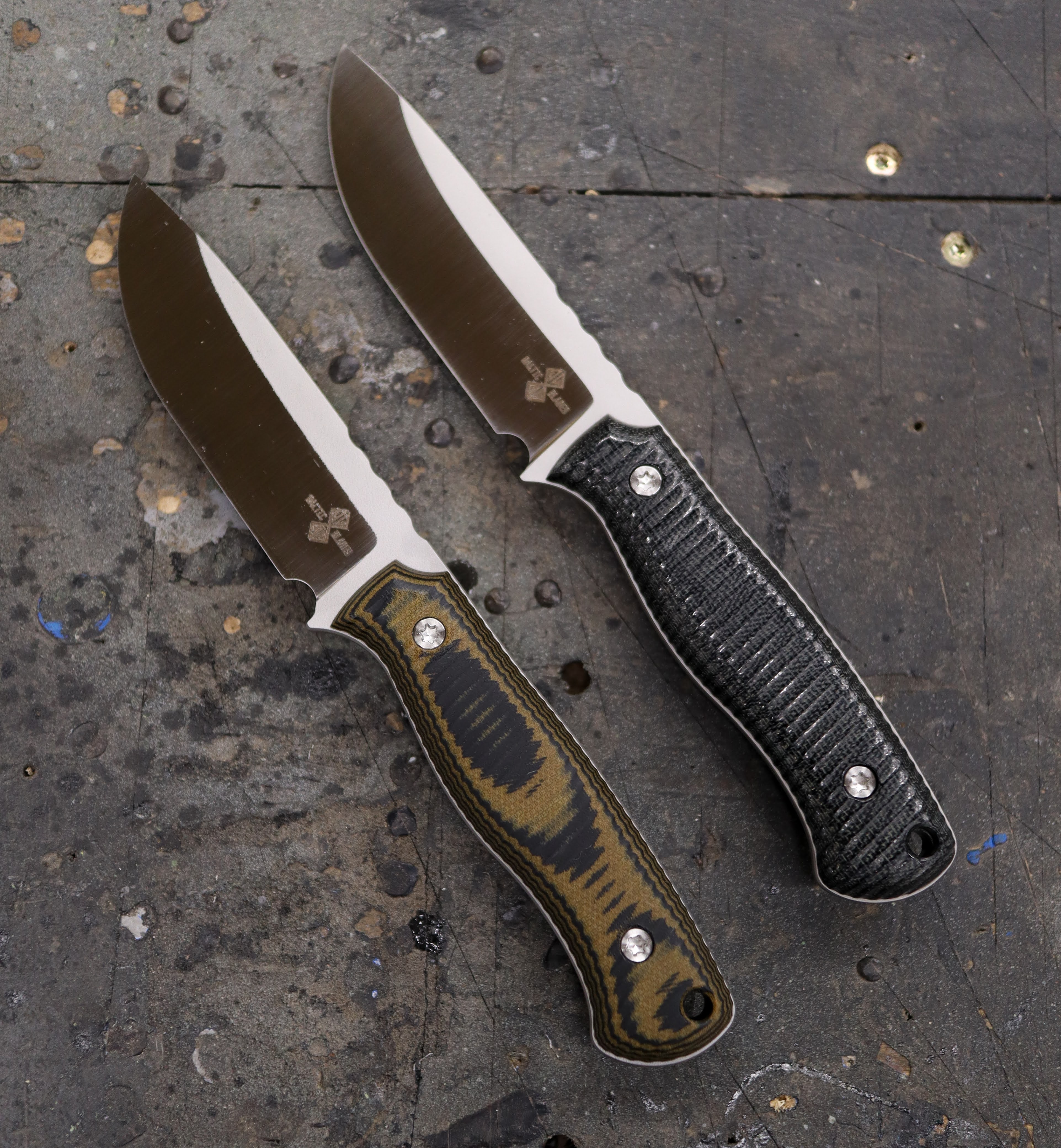

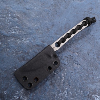

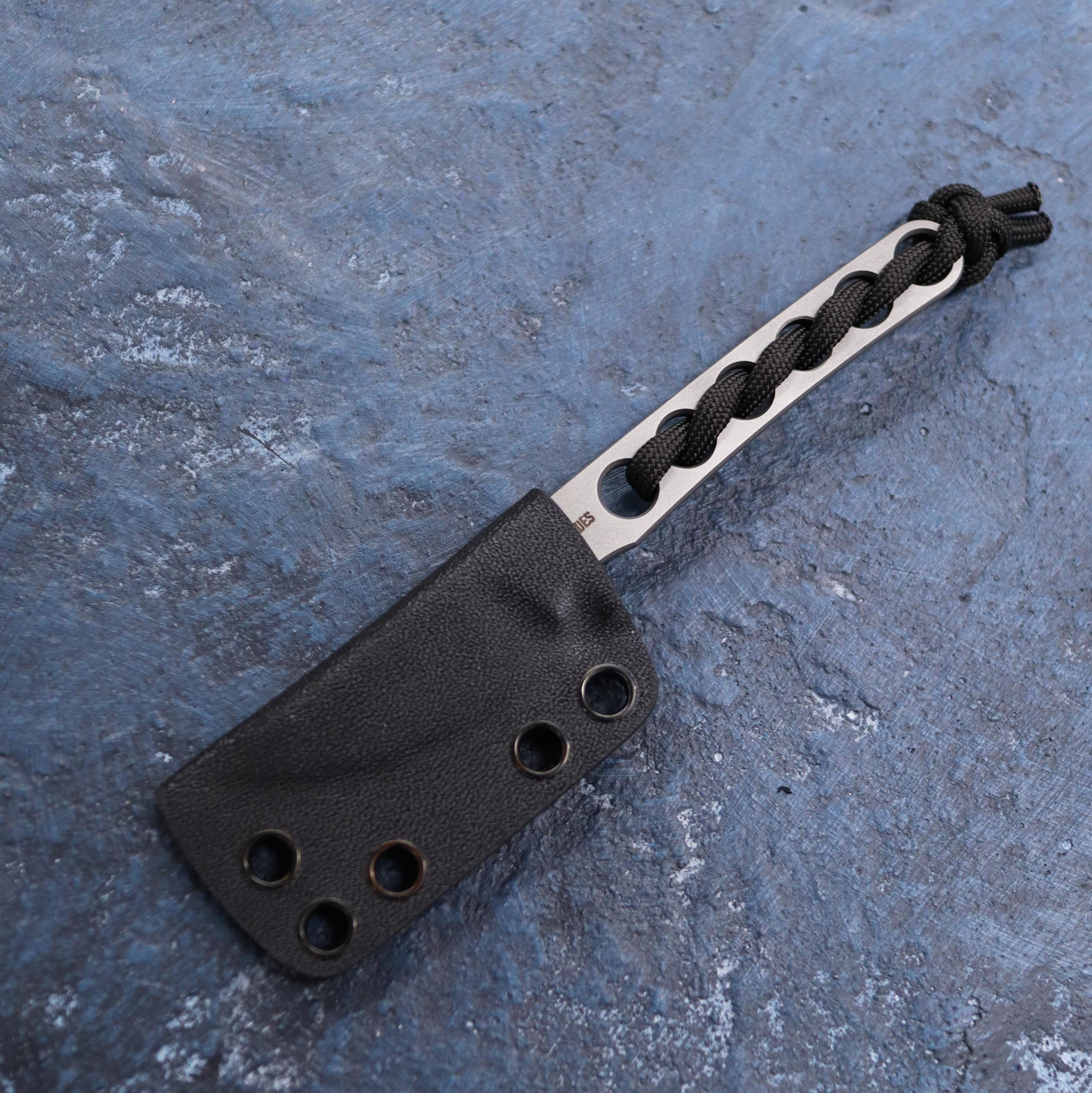

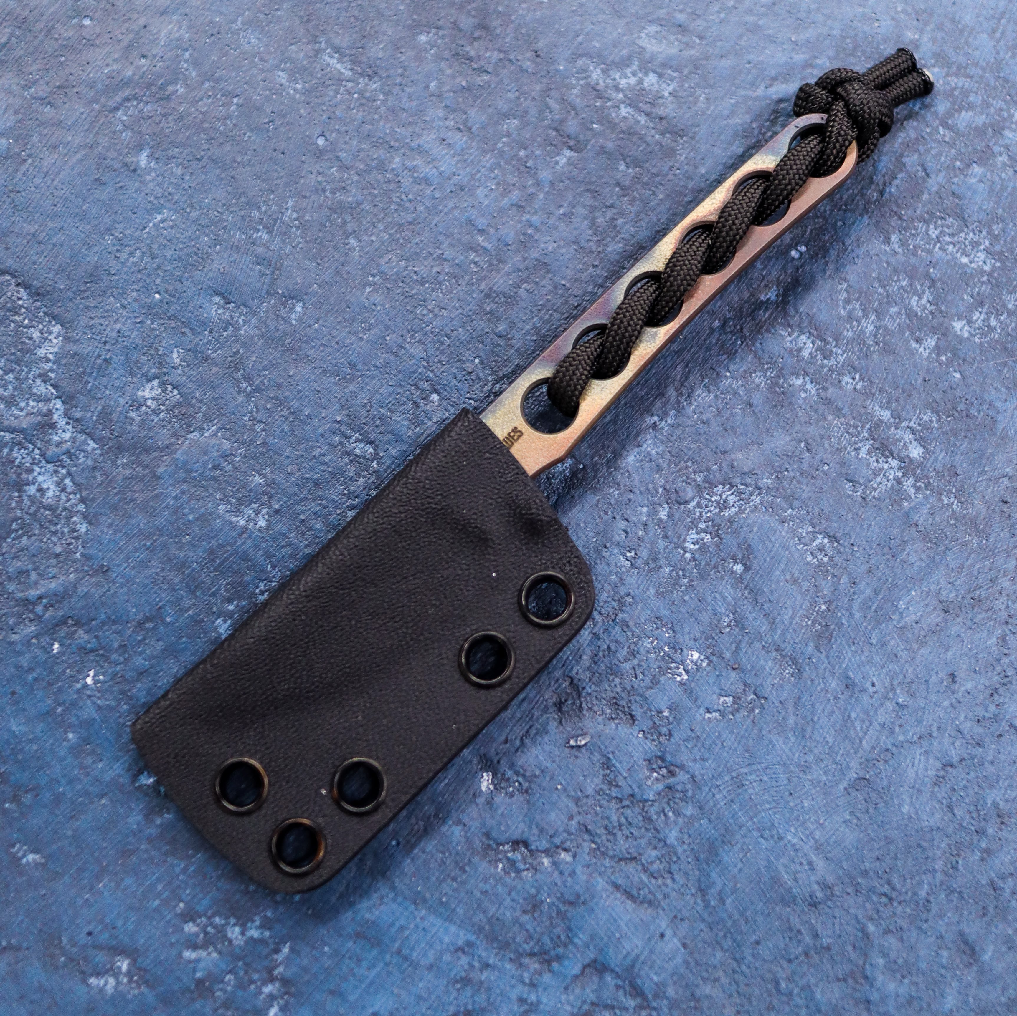

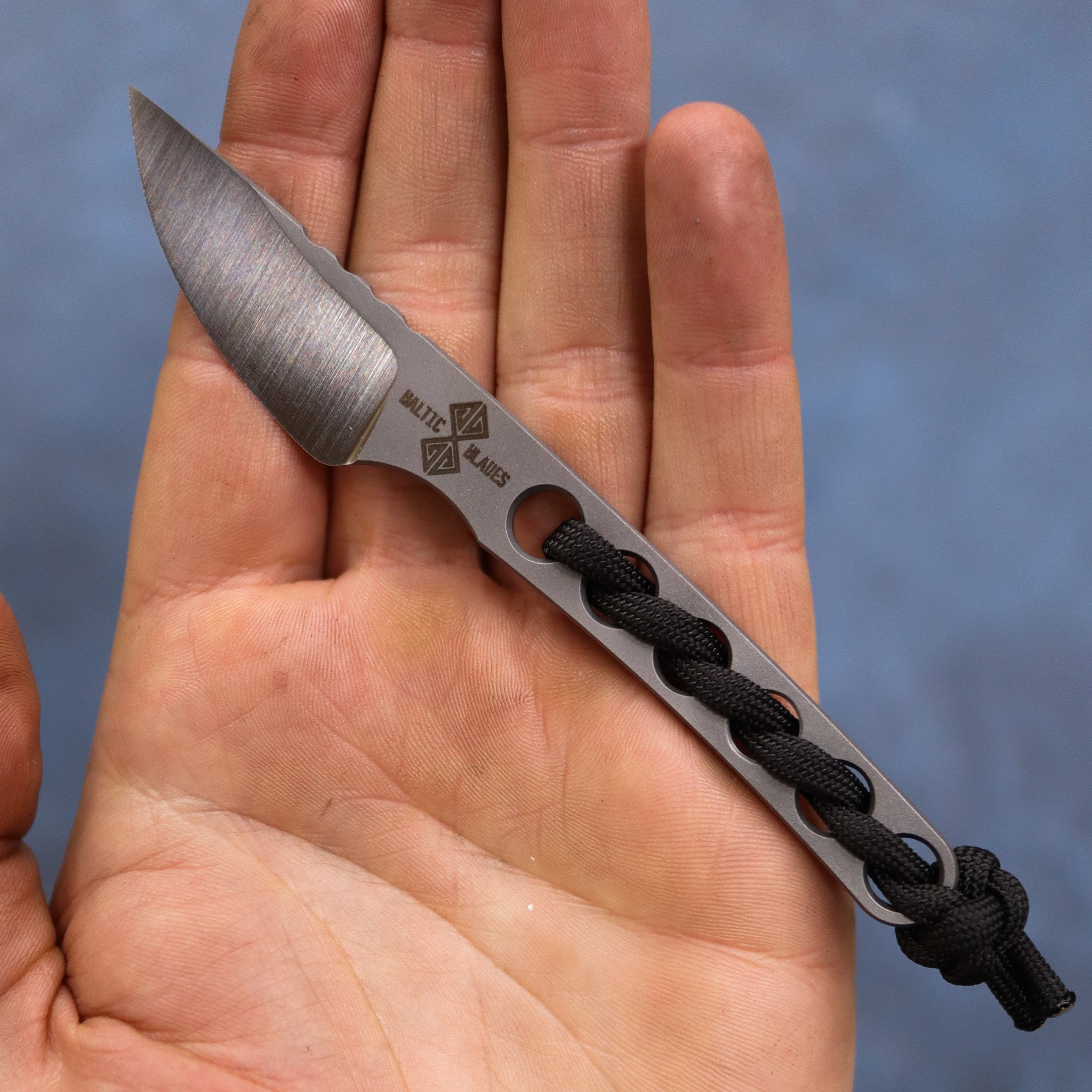

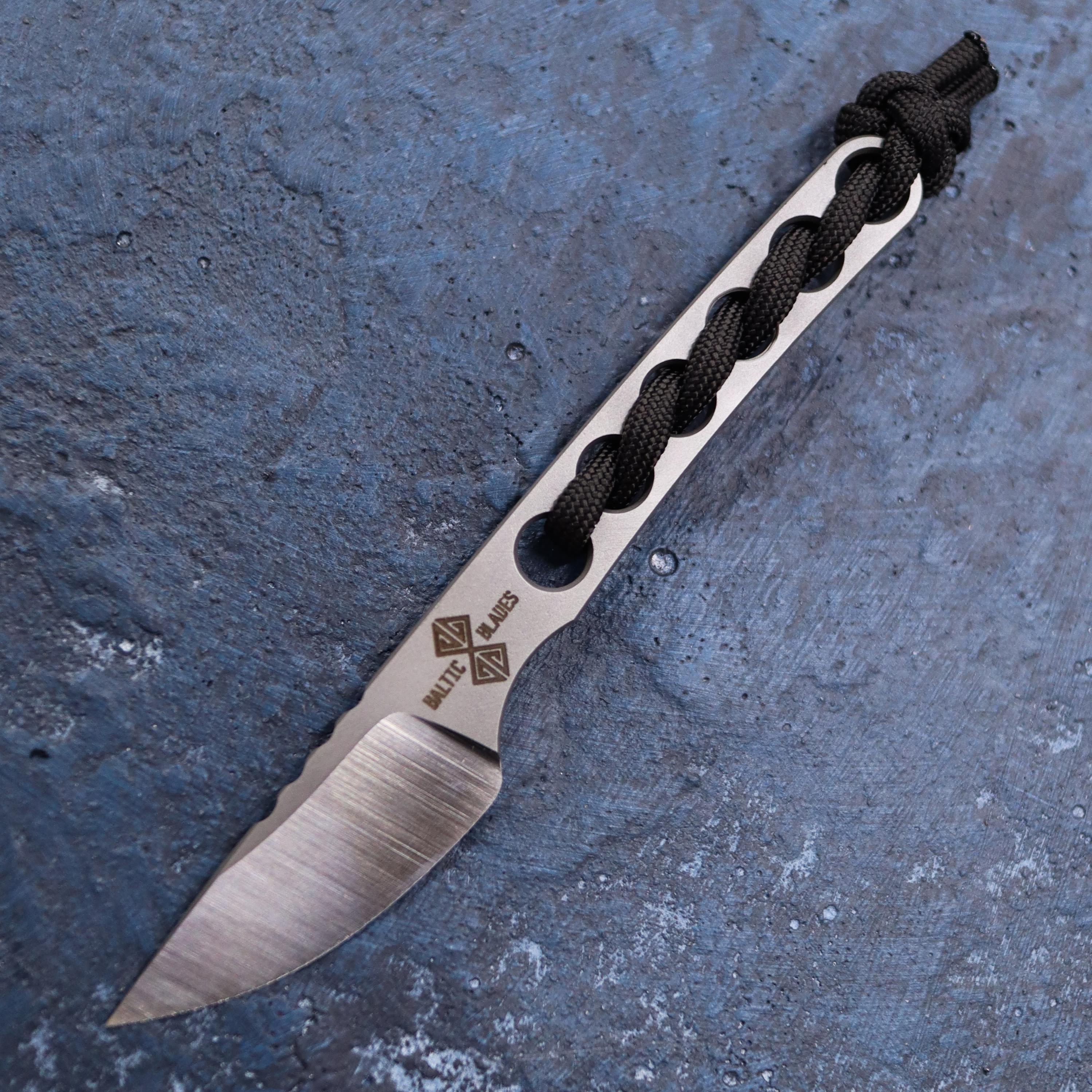

Angys Gen 2
Maži apdirbimo atnaujinimai, plius versija su grūdinimo oksidu "NeoScale"
N690 60 HRC
Bendras ilgis 130mm
Geležtės ilgis: 50mm
Storis: 3mm
Svoris: ~26g
Svoris su dėklu: ~38g
norm1.jpeg [ 1.16 MiB | Peržiūrėta 7490 kartus(ų) ]
Norm2.jpeg [ 1.33 MiB | Peržiūrėta 7490 kartus(ų) ]

StandartinėParašytas: 2024-01-25- 7:57
Pranešimai: 515
Puikus.

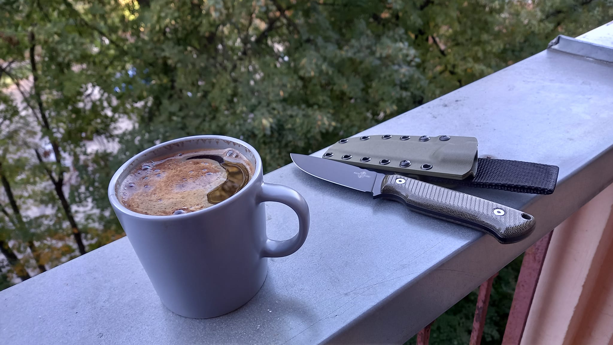

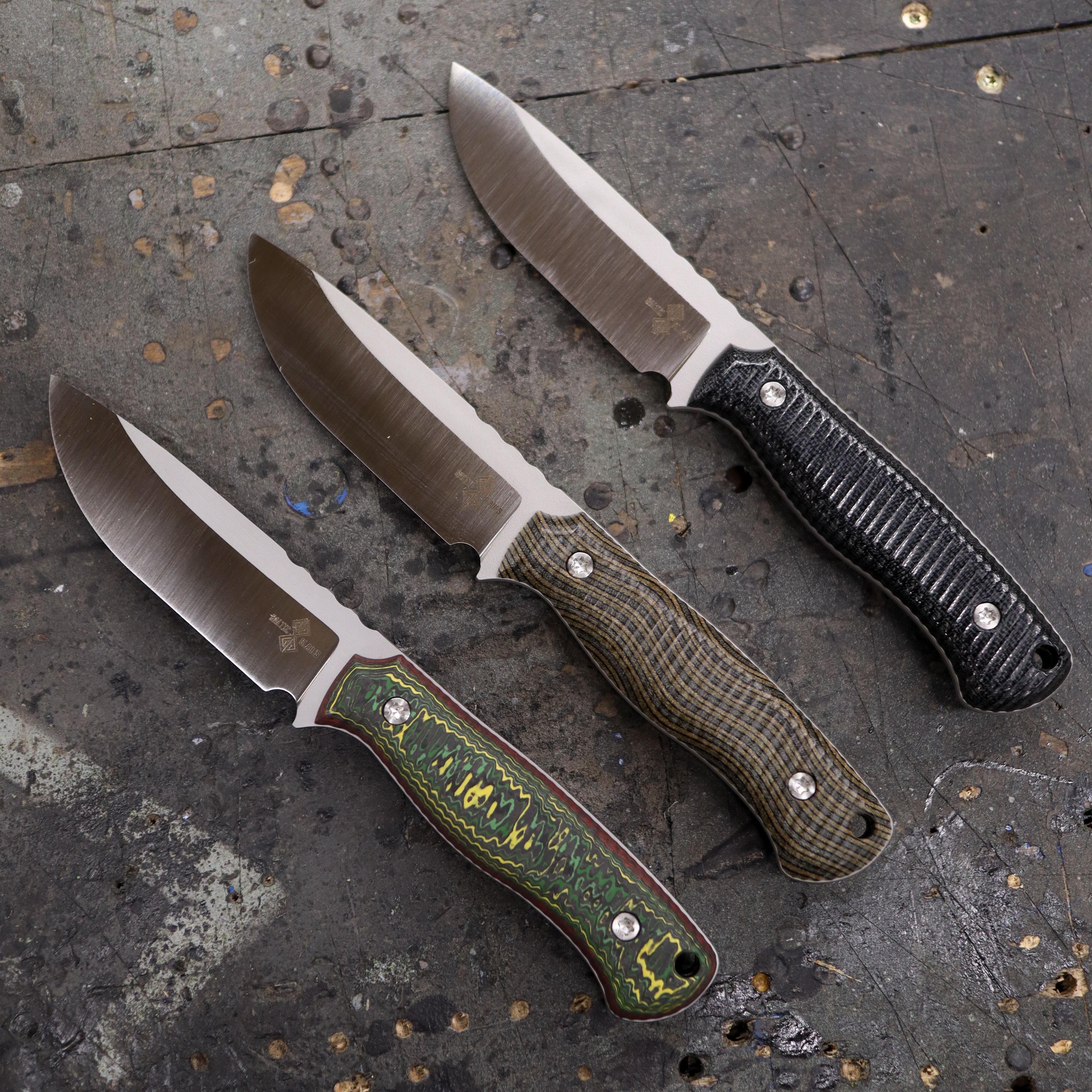

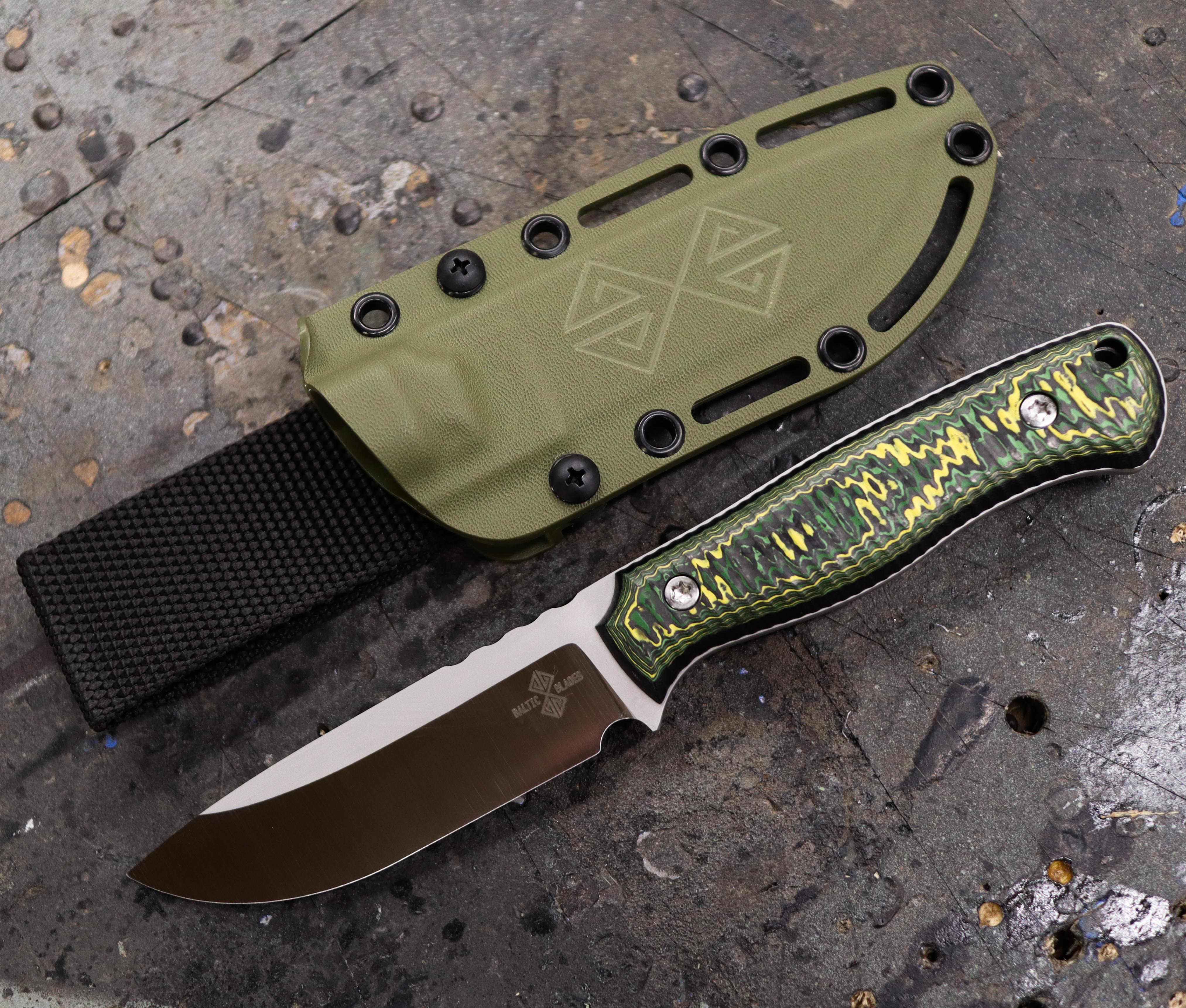

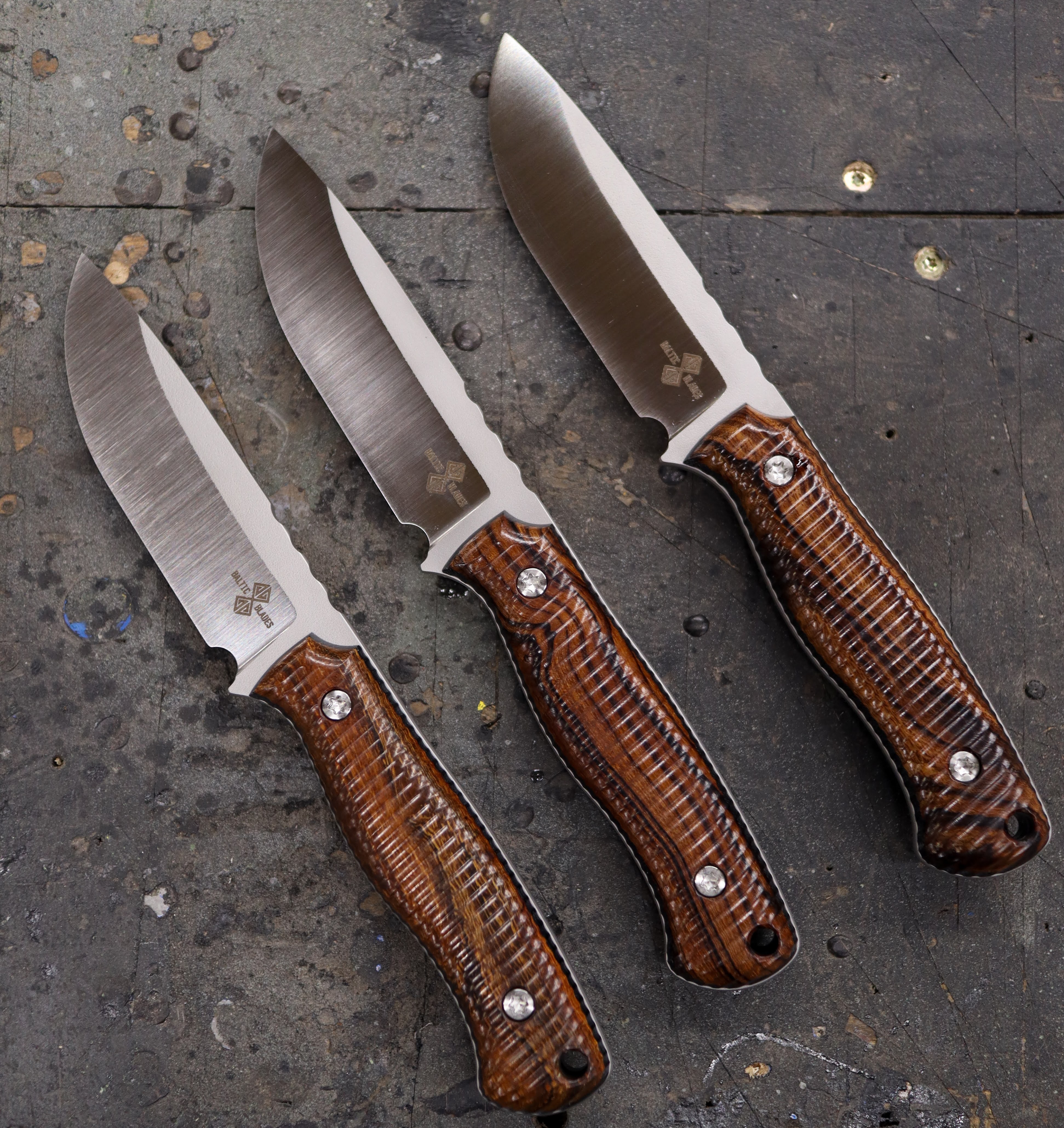

Nelabai spėju jau viskuo dalintis :/
Varnas
3.5mm N690 60HRC
Bendras ilgis: 225mm
Geležtės ilgis: 110mm
Visi su kydex dėklais ir pakabinimais ant diržo. Klientai rinkosi tarp žalio/juodo dėklų.
Kriaunos iš Fat carbon, tekstolitų ir ironwood.
Tvirtintos nerūdijančiais varžtais.
Visi užsakyti ir užimti, bet priimu išankstinius užsakymus kitai partijai.
1.jpg [ 2.34 MiB | Peržiūrėta 7303 kartus(ų) ]
2.jpg [ 2.23 MiB | Peržiūrėta 7303 kartus(ų) ]
3.jpg [ 1.88 MiB | Peržiūrėta 7303 kartus(ų) ]
4.jpg [ 2.92 MiB | Peržiūrėta 7303 kartus(ų) ]
5.jpg [ 1.9 MiB | Peržiūrėta 7303 kartus(ų) ]
6.jpg [ 1.64 MiB | Peržiūrėta 7303 kartus(ų) ]
StandartinėParašytas: 2024-03-29- 19:38
Geruliai. +1
