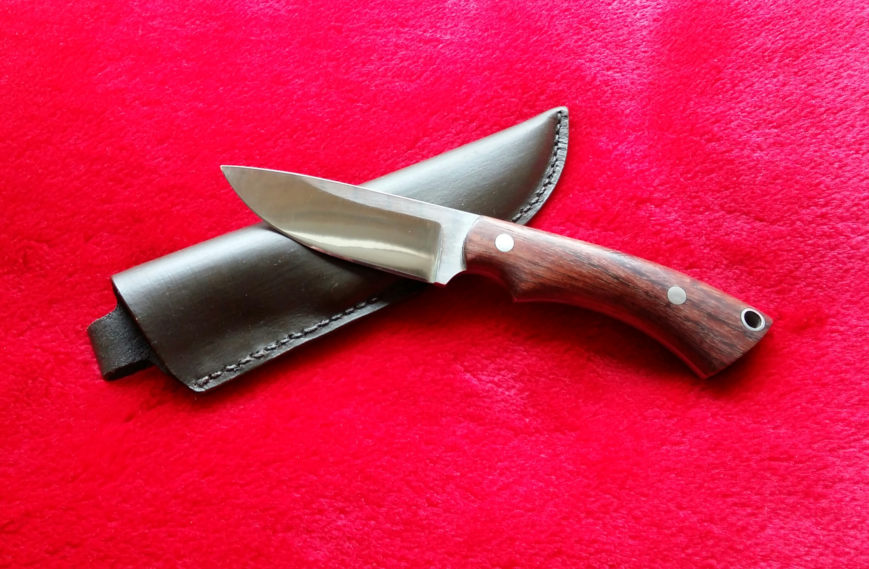

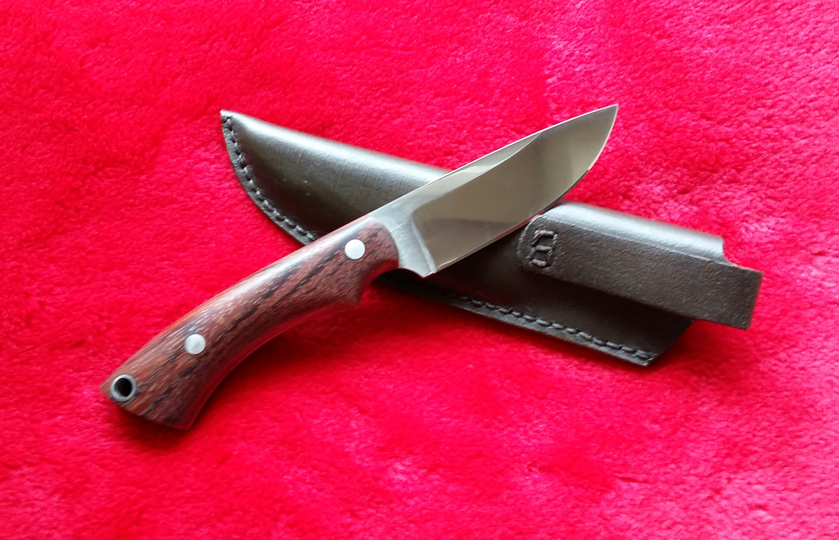

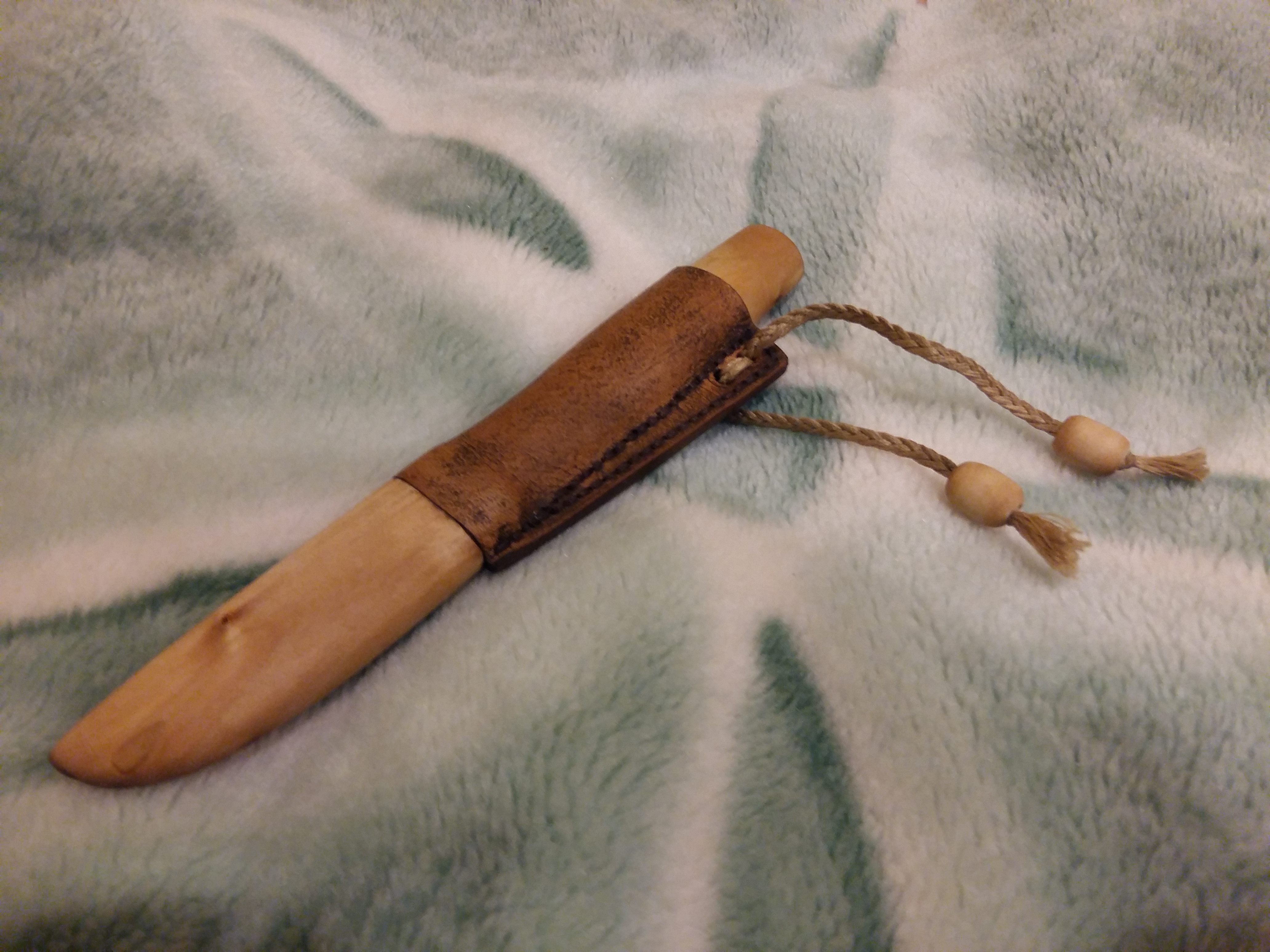

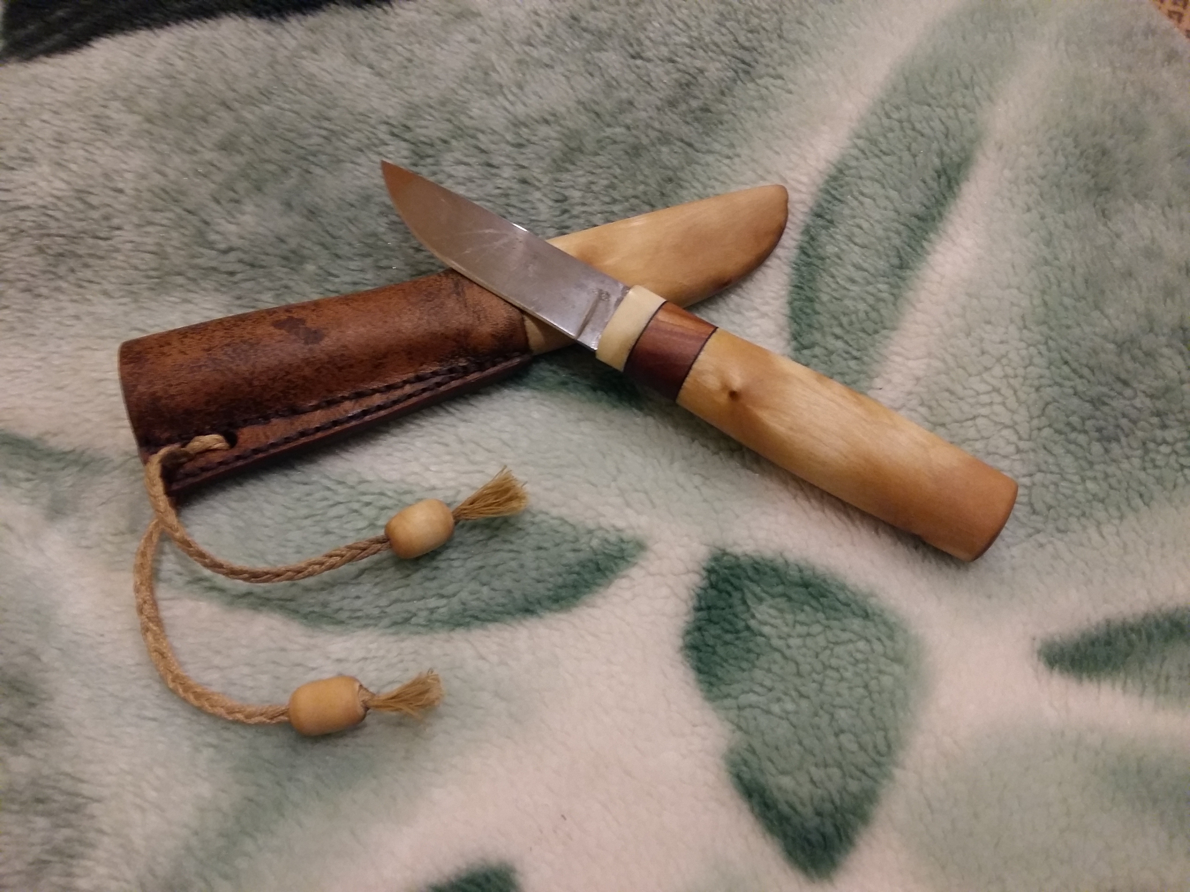

Pagaminau paskutiniam peiliukui makštis :)

Stilistiškai dera. +1
Linkiu ir toliau tobulinti gamybos įgūdžius.

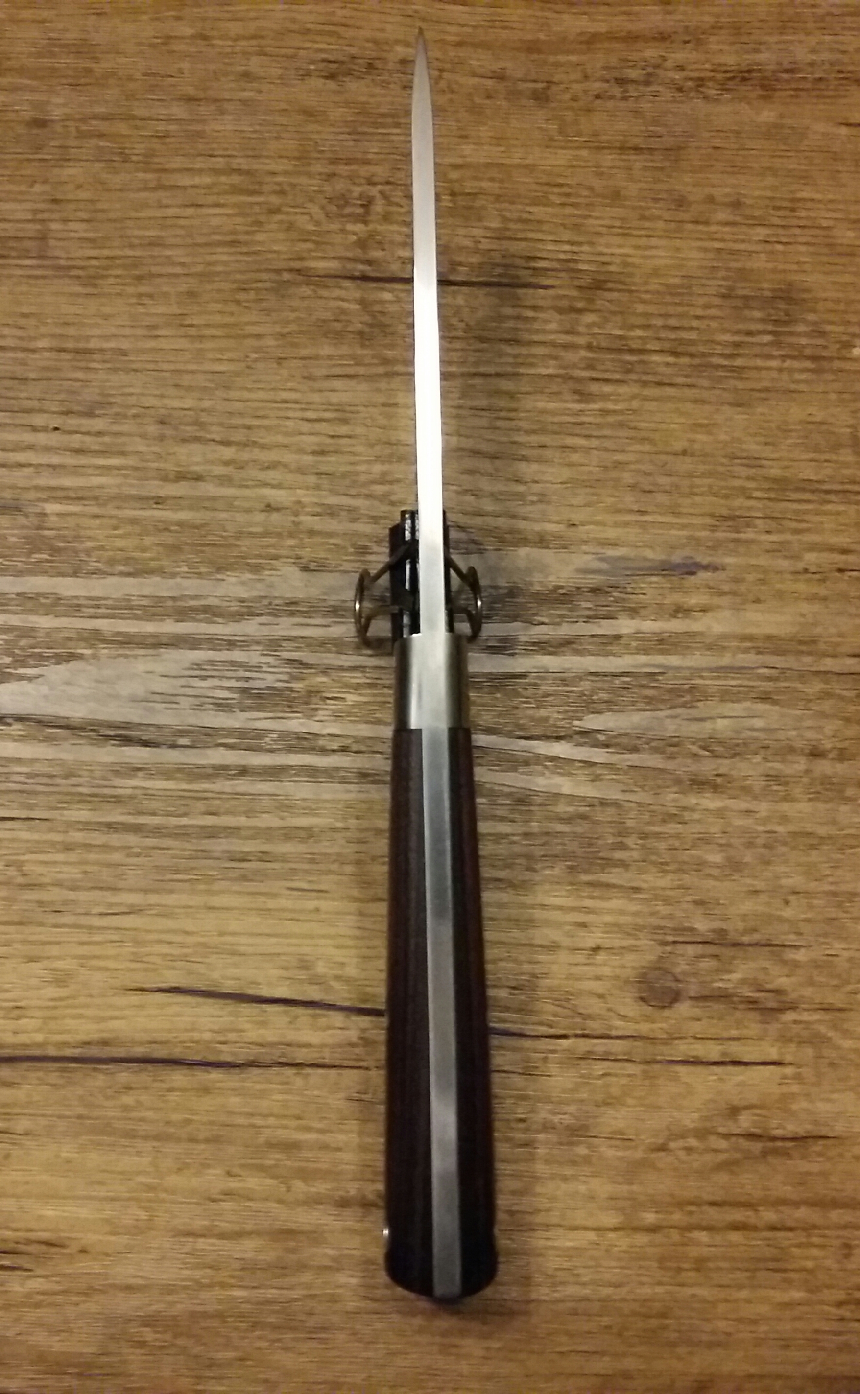

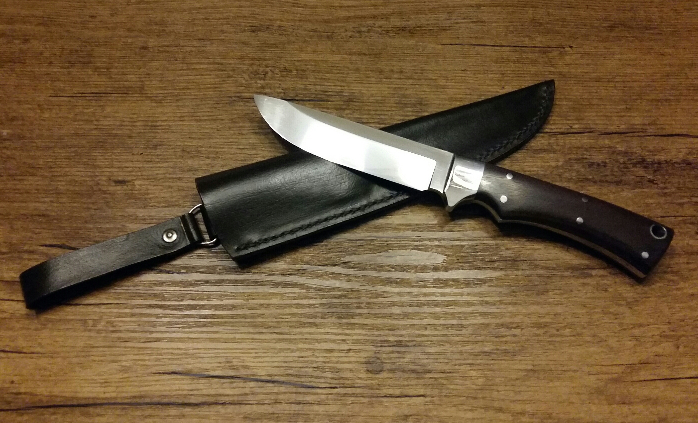

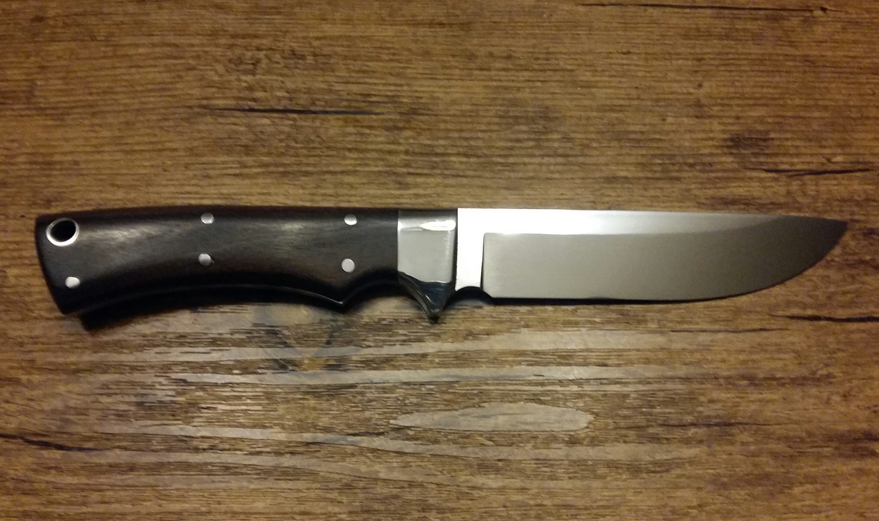

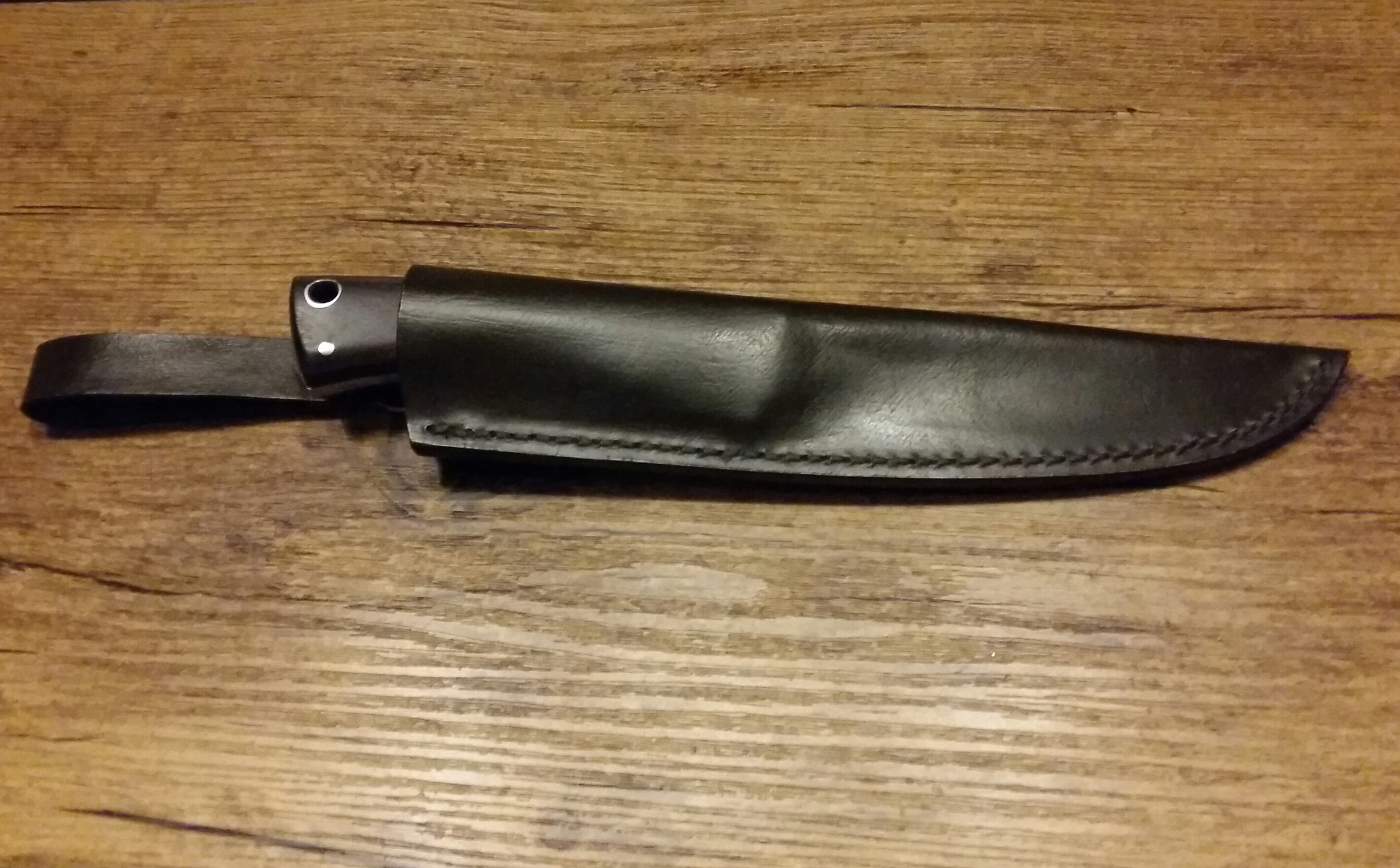

Sveiki, štai dar vienas peiliukas :)
Benras ilgis 190 mm;
Geležtė M390 85x27x4 mm, kietumas 60- 61HRC, grūdino Tomas, ašmenys nuleisti iki~0,4mm;
Kriaunys kevazingo ir nerūdijantis plienas;
Makštys natūrali oda, įdėklas iš storos puspadinės odos.

Peilis atrodo gražiai subalansuotas. Dėklo norėtųsi rudo, bet čia gal dėl mano meilės rudai spalvai:)
StandartinėParašytas: 2016-10-16- 17:48
Nu tobulėji akyse :D
StandartinėParašytas: 2016-10-16- 18:28
Dailiai padarytas +1

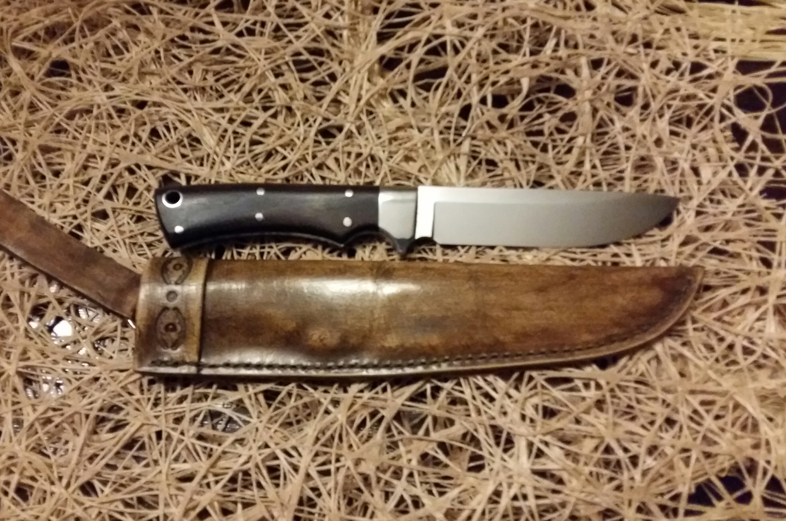

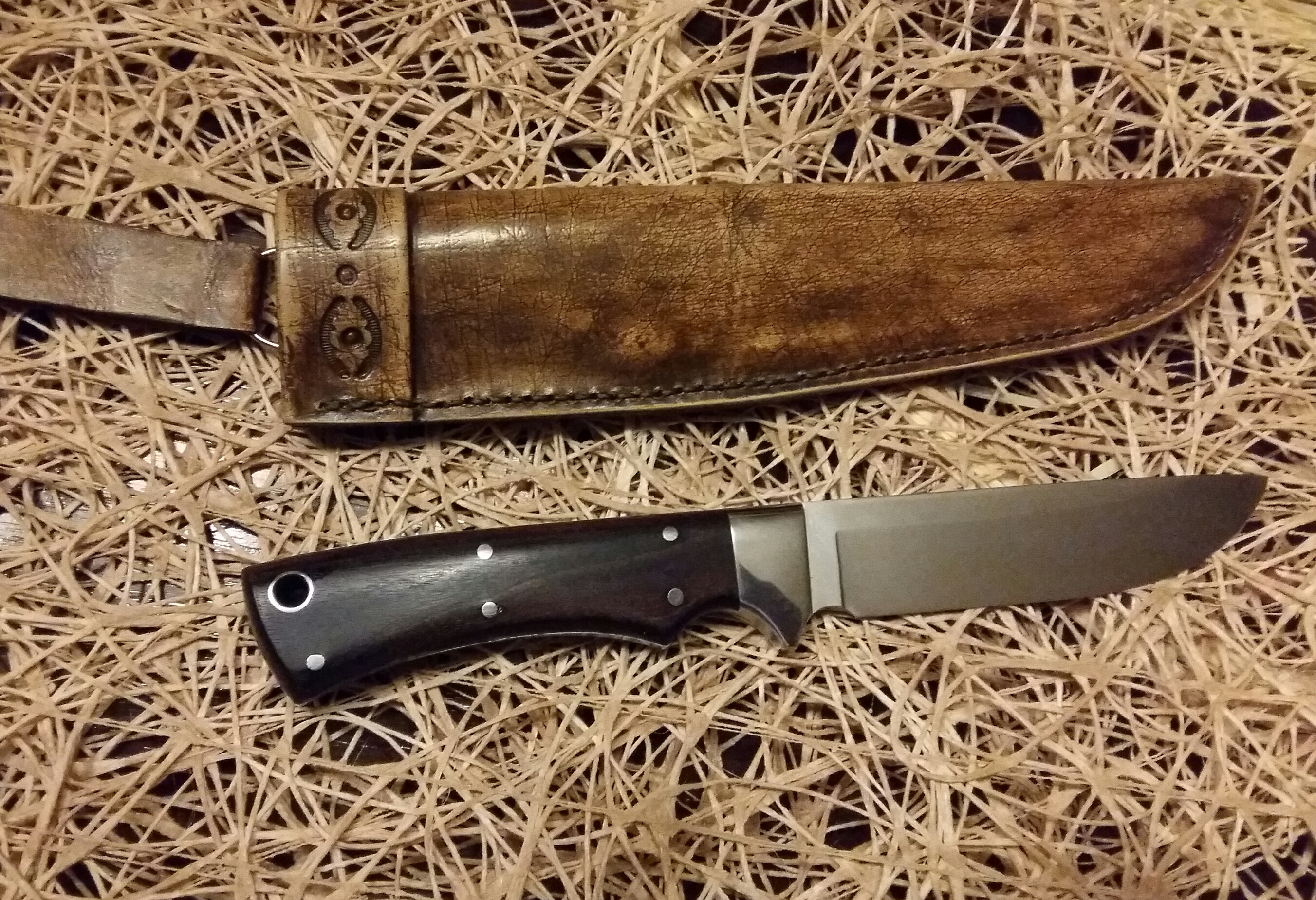

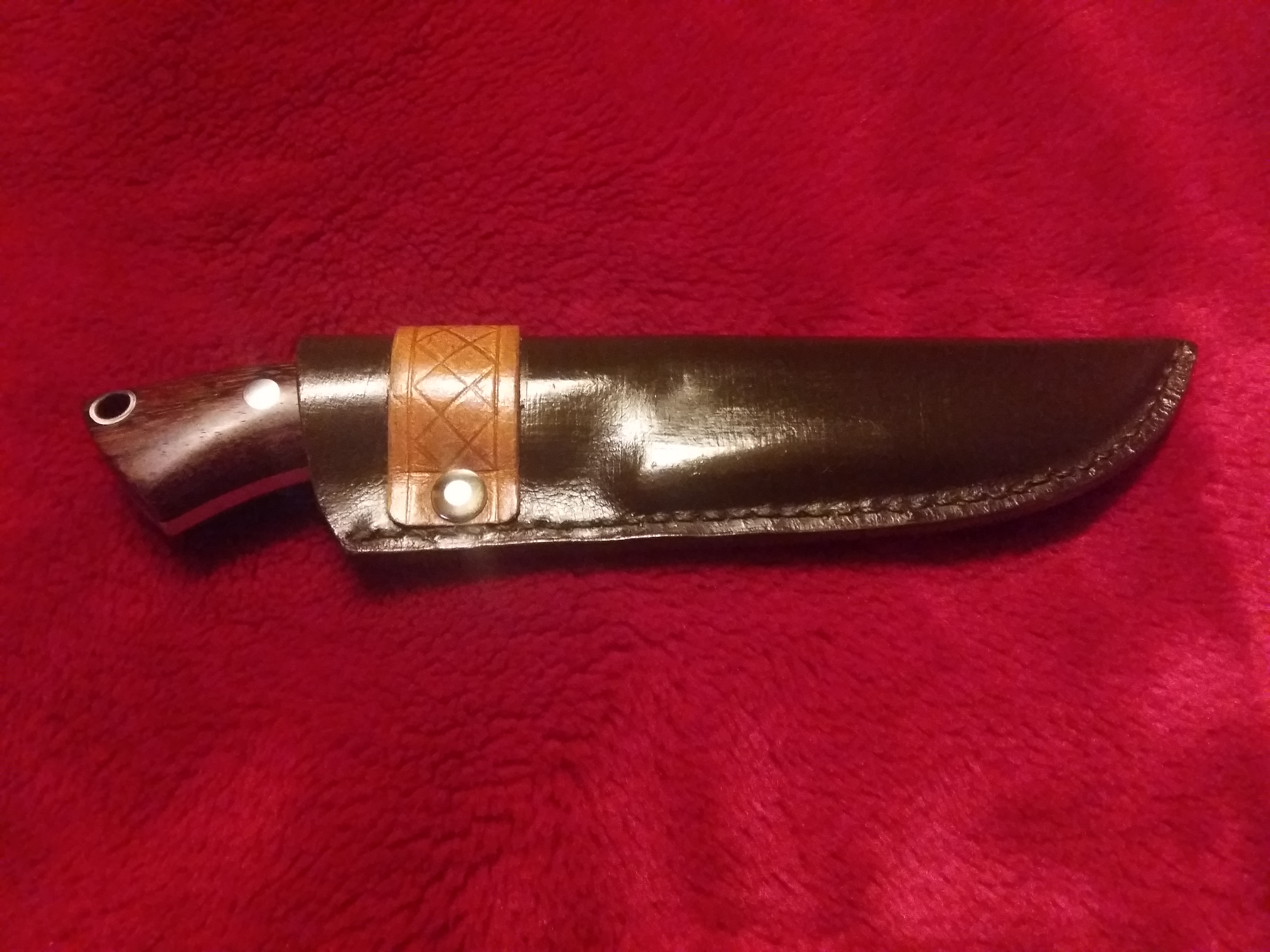

Dar makštis kažkaip pagyvint sugalvojau :>

Paskutinis tikrai neblogai ziurisi,tobuleji,saunu.
StandartinėParašytas: 2016-10-19- 6:36
Gerai atrodo
StandartinėParašytas: 2016-10-19- 17:43
DaniSei rašė:
Gerai atrodo
Taigi, po tavo komentaro, rudos odos įdėjau :E
StandartinėParašytas: 2016-10-20- 5:41
Nerukau rašė:
DaniSei rašė:
Gerai atrodo
Nenorėjau susireikšminti:)

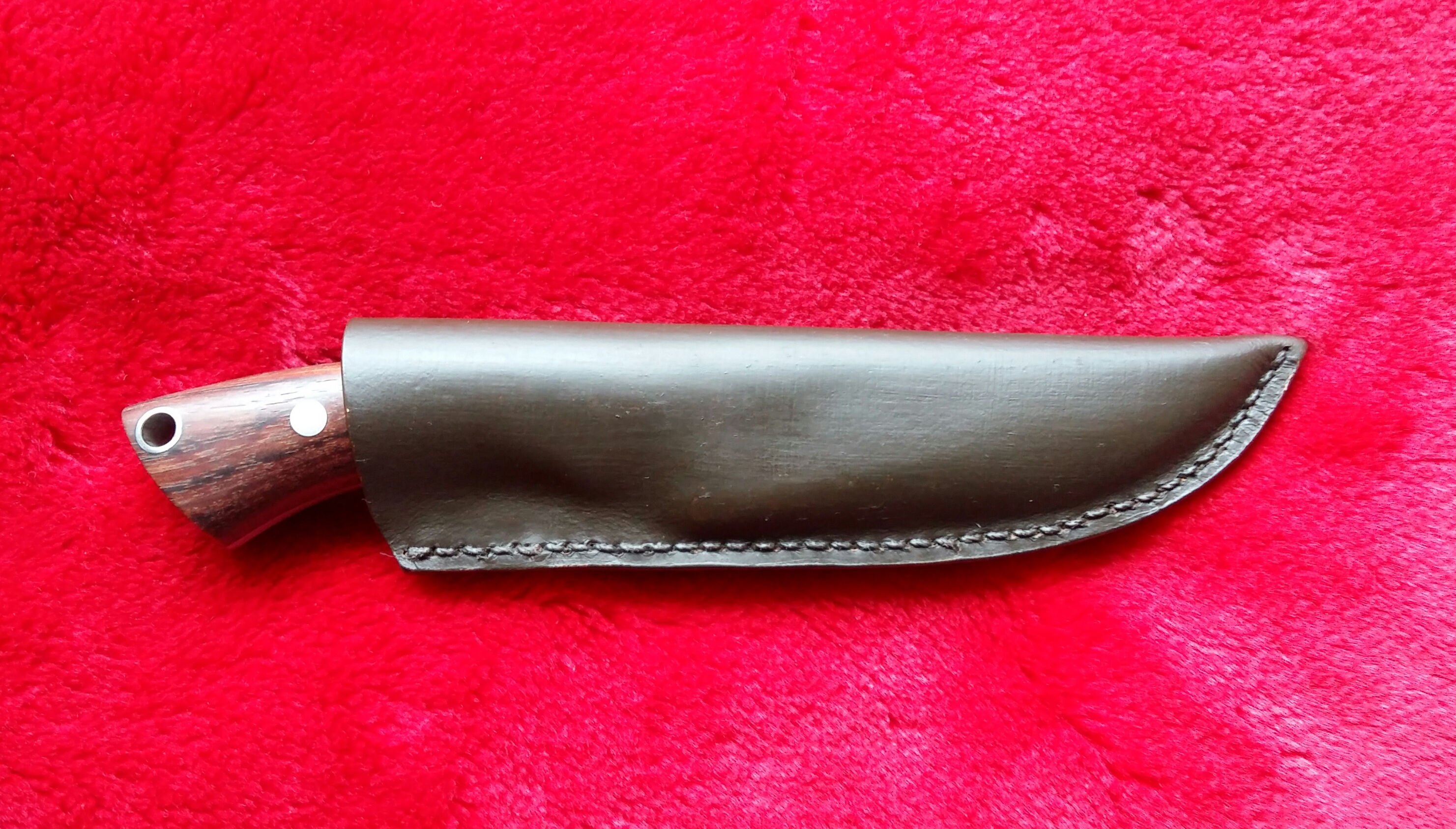

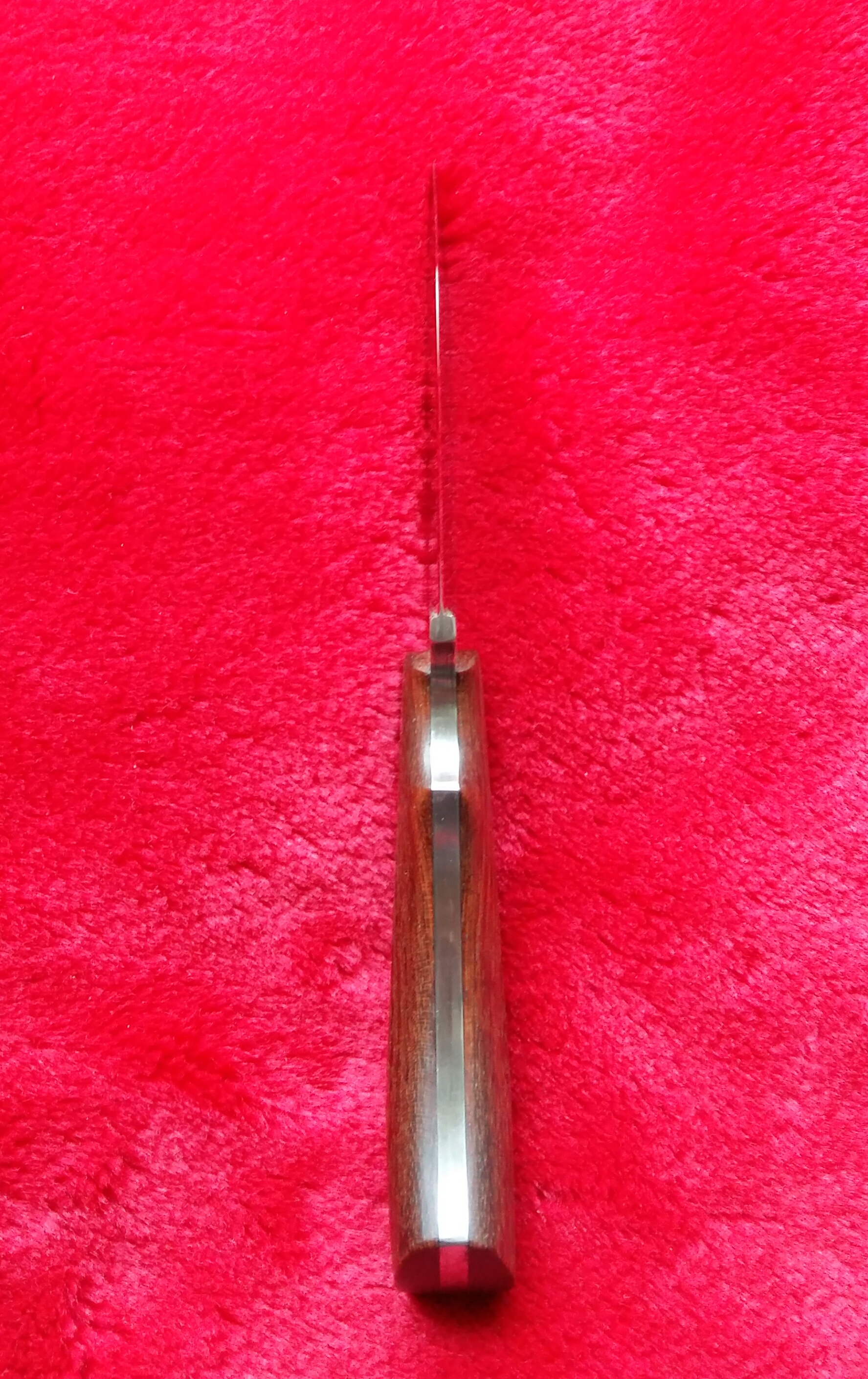

Dar vienas eksperimentas:
Geležtė M390; 112× 25× 4,1 mm. Grūdino Tomas, kietumas 60- 61 HRC, ašmenys suleisti iki 0.3- 0.4 mm
Kriaunos palisanderis, SS, ilgis 112 mm.
Makštys natūrali oda.

Eksperimentas pavyko. +1
