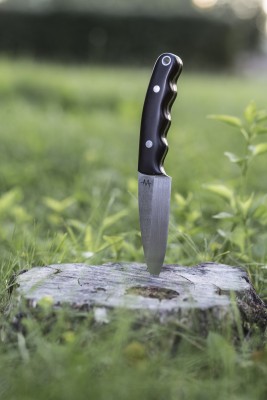

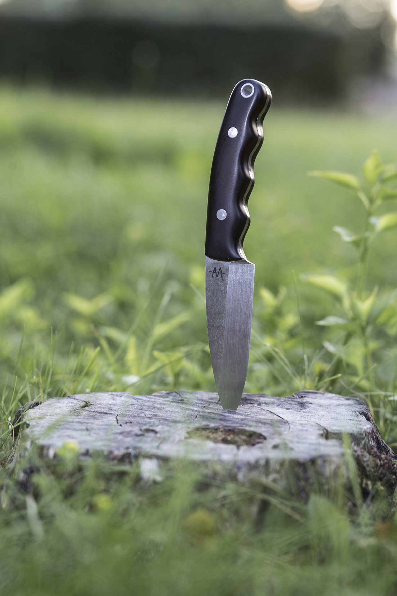

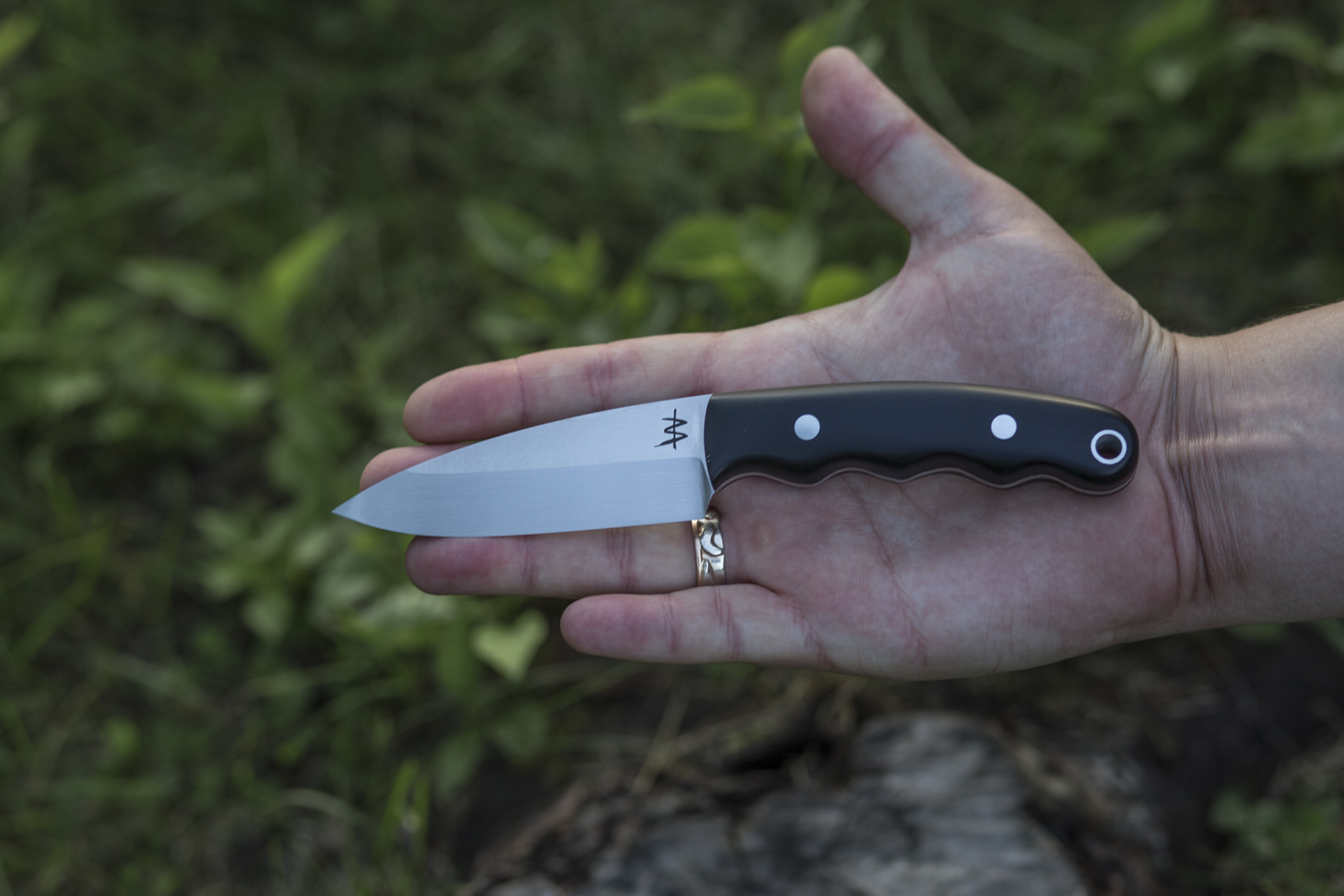

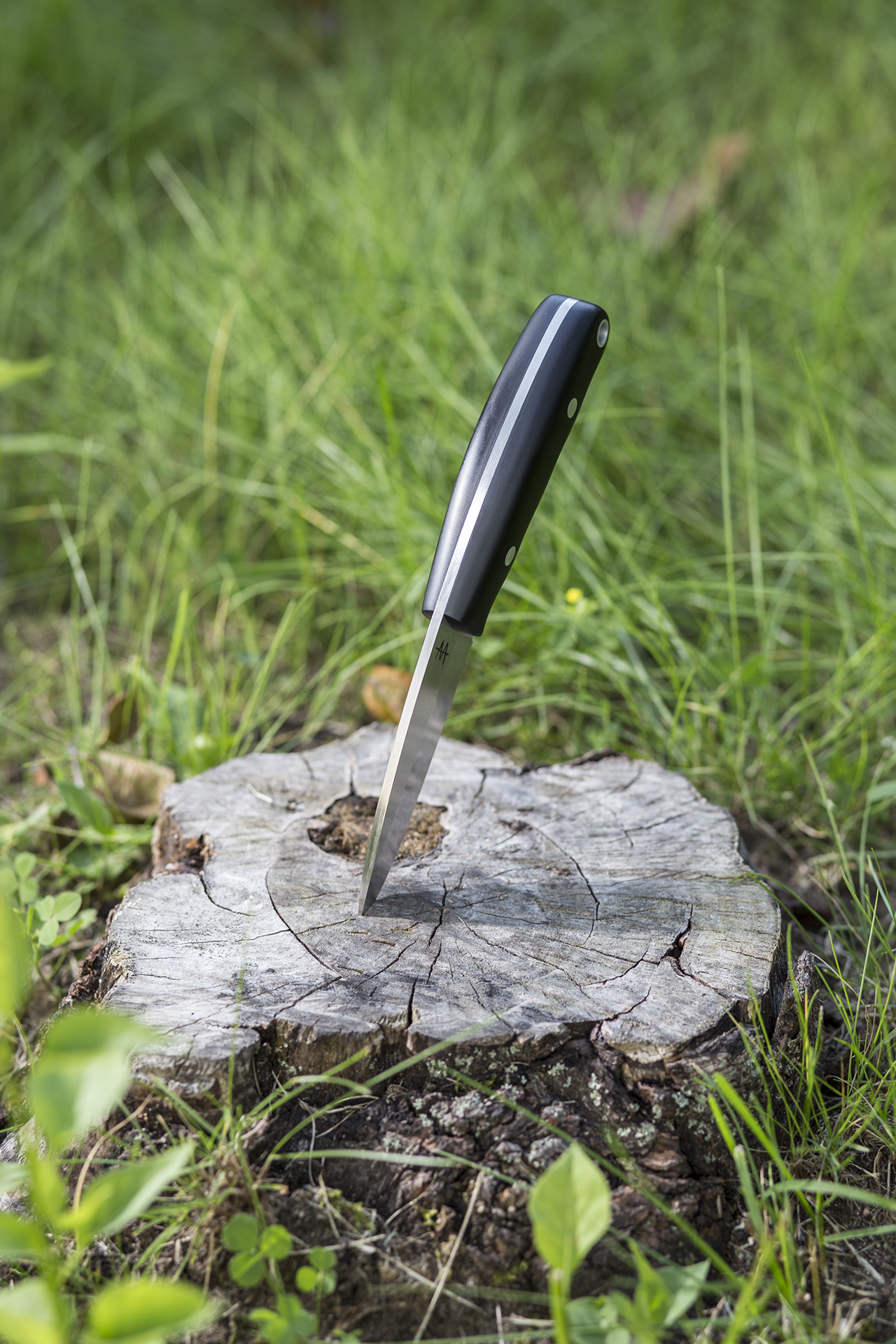

Sveiki, pora naujų darbų:
Žvejybinis mažylis:
Bendras ilgis 21 cm, plienas sandvikas, grūdinta iki 58-59, rankena Juma.

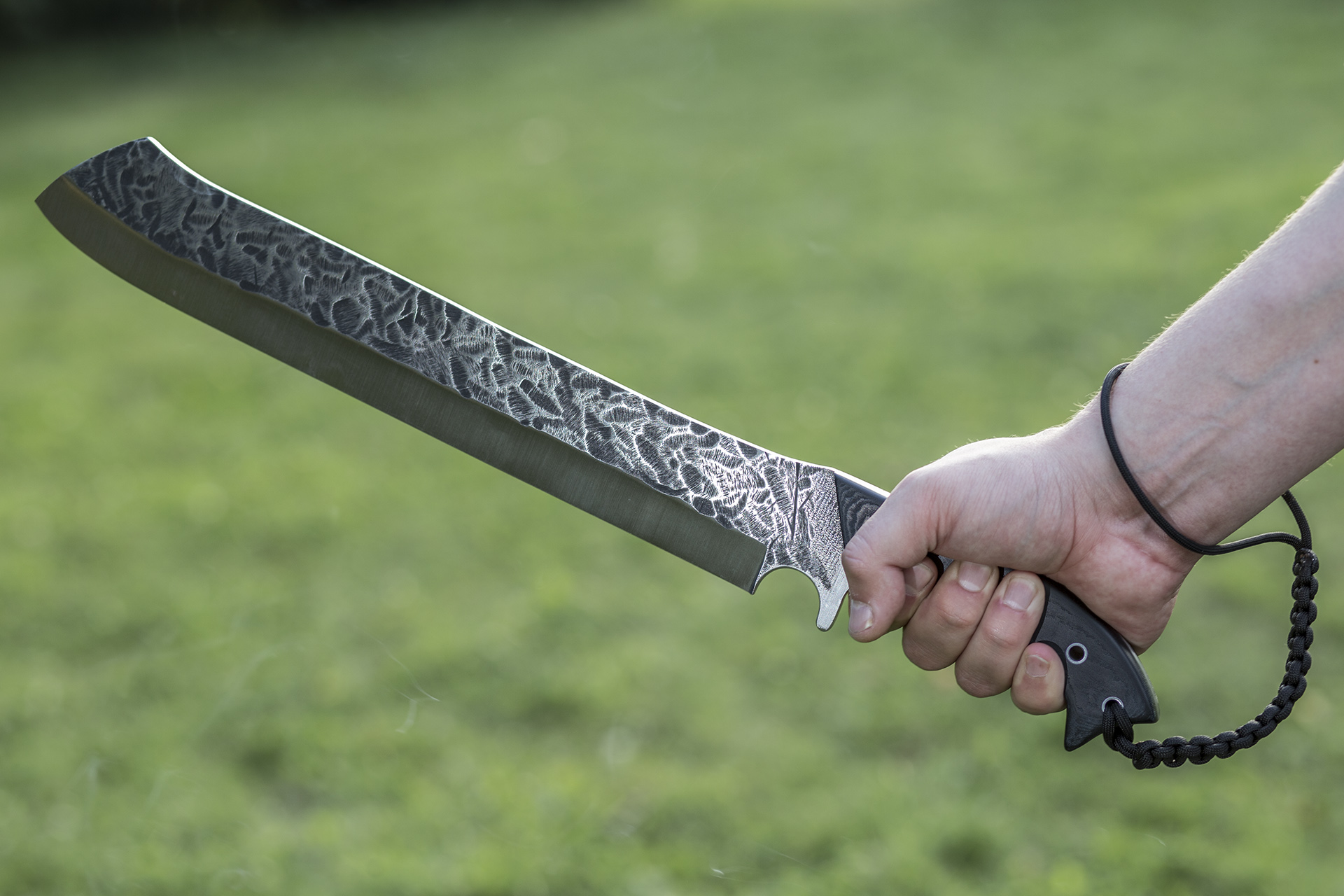

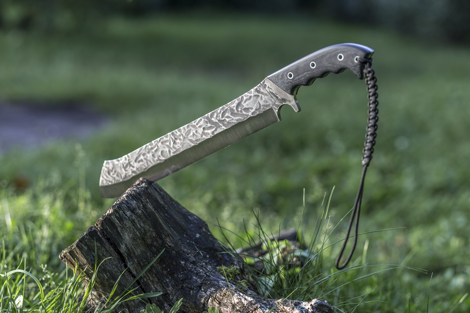

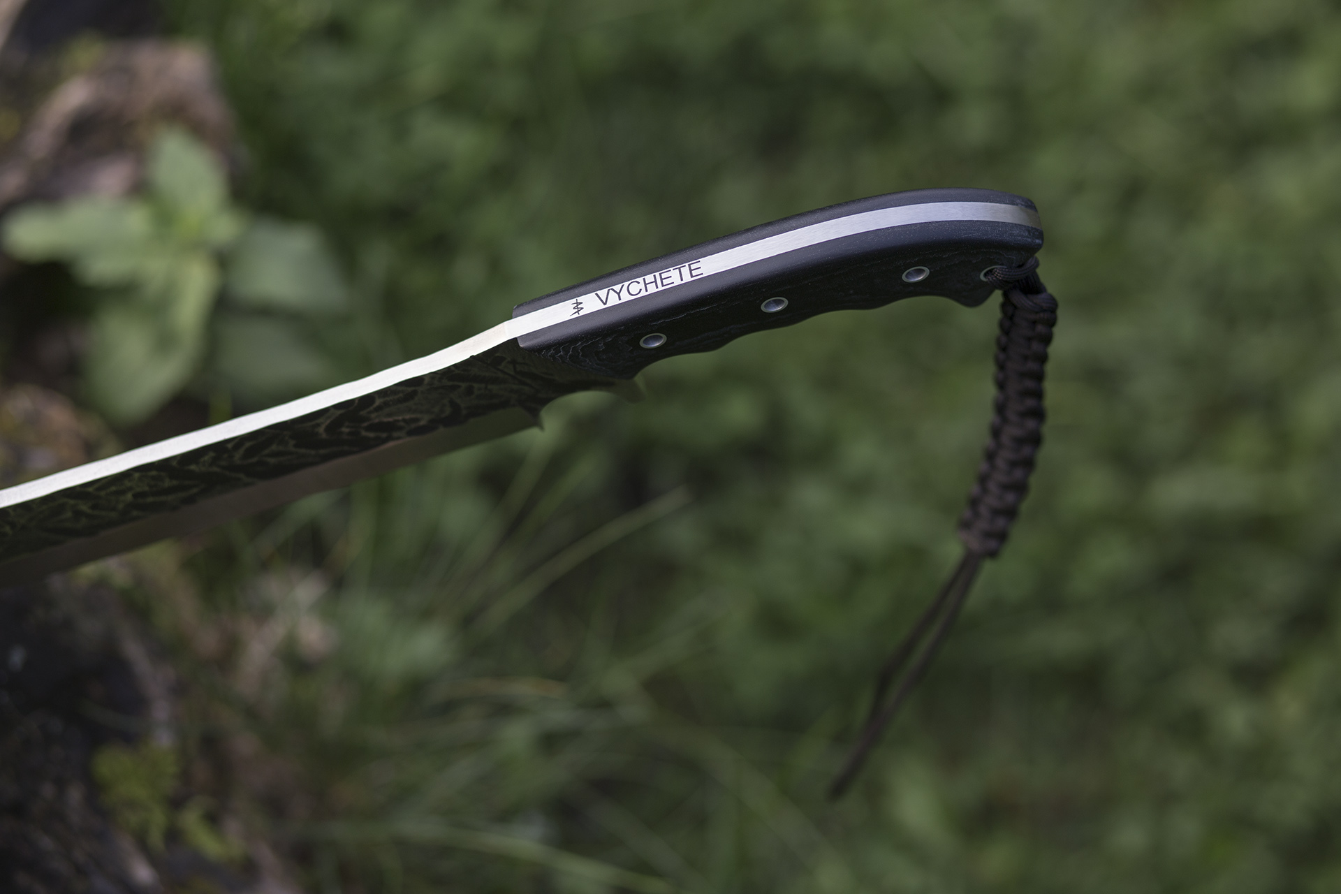

Mačetė/chopperis:
bendras ilgis 50 cm, storis 6 mm, aukštis 6 cm, plienas D2, grūdinta iki 57, rankena juoda micarta.

Abu savotiški bet įdomūs. +1

Mažylis patiko :liuks:

Macete tai gerule :liuks:

Abu patiko. Rankenos, matosi, patogios, formos gražios. Mačetės geležtės faktūra įdomi.

su faktura teko pazaist gan ilgai :) bet rezultatas tikrai vertos to laiko sugaisto :)

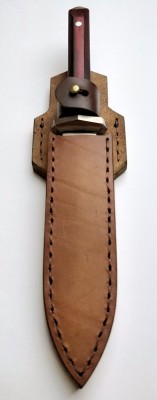

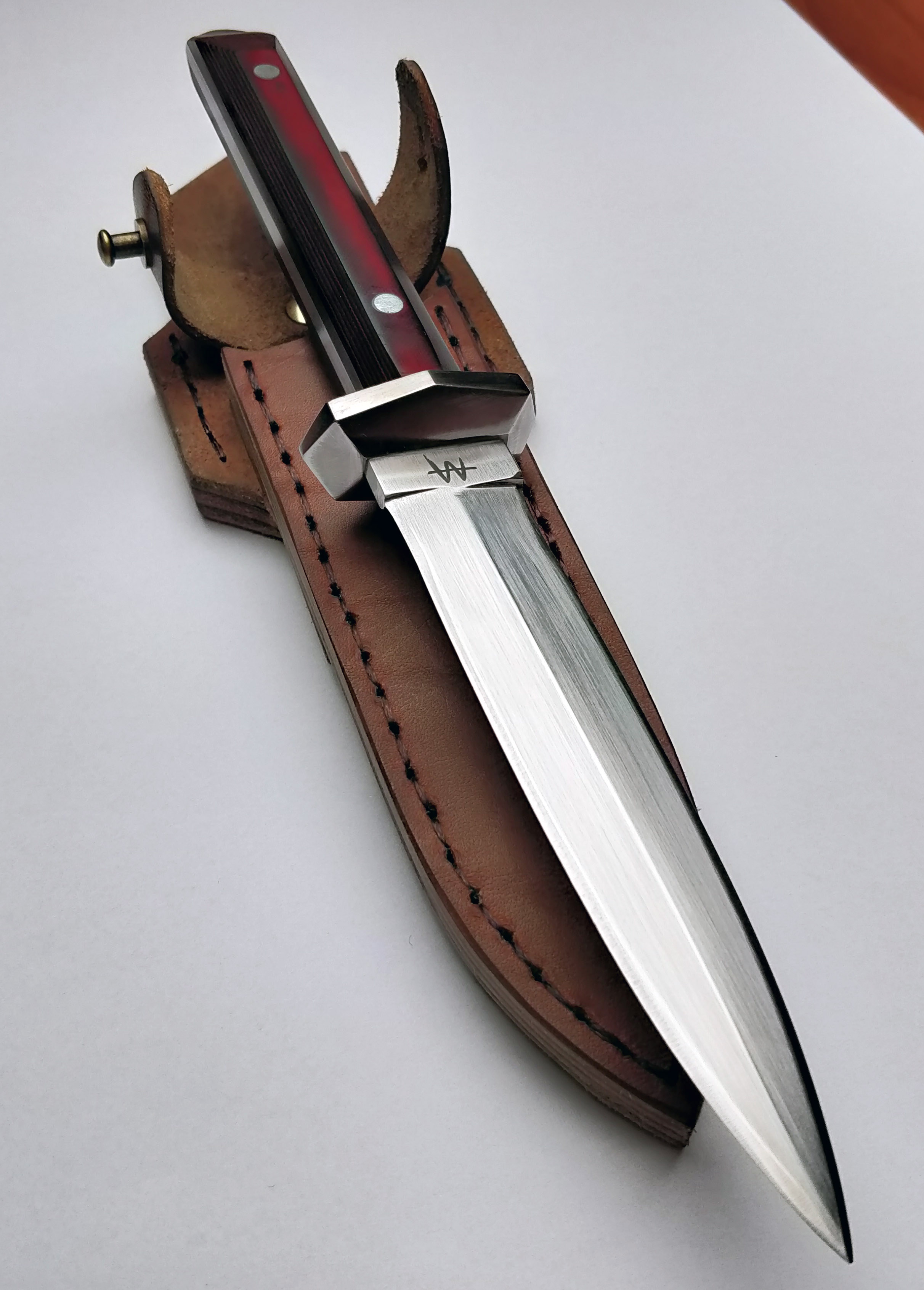

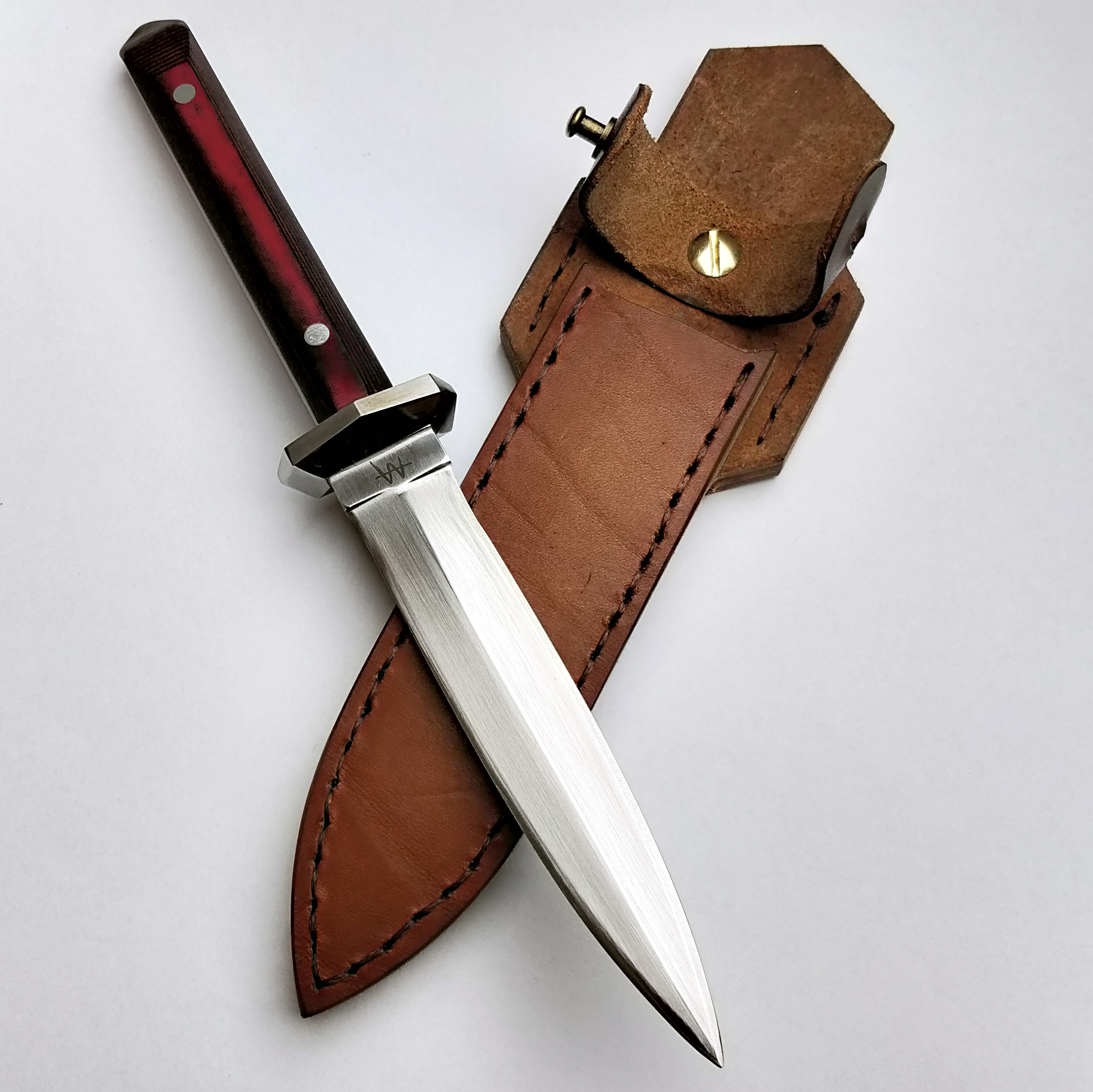

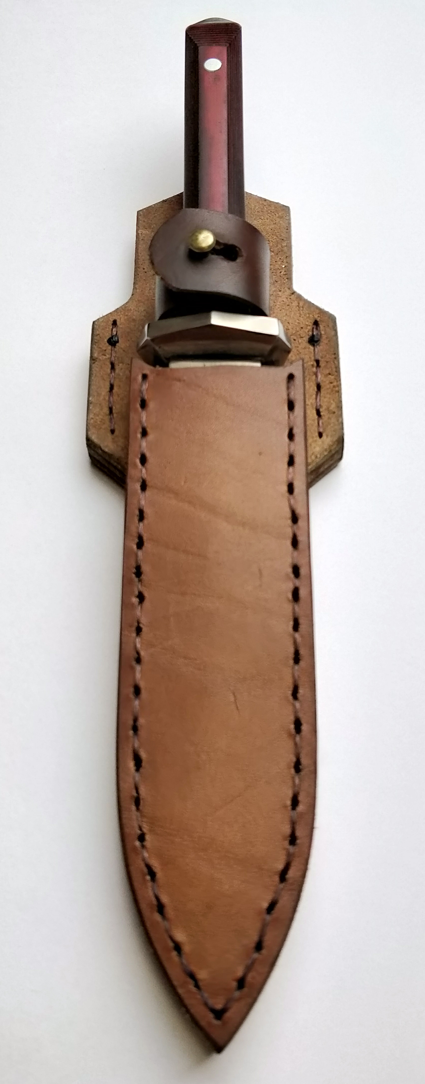

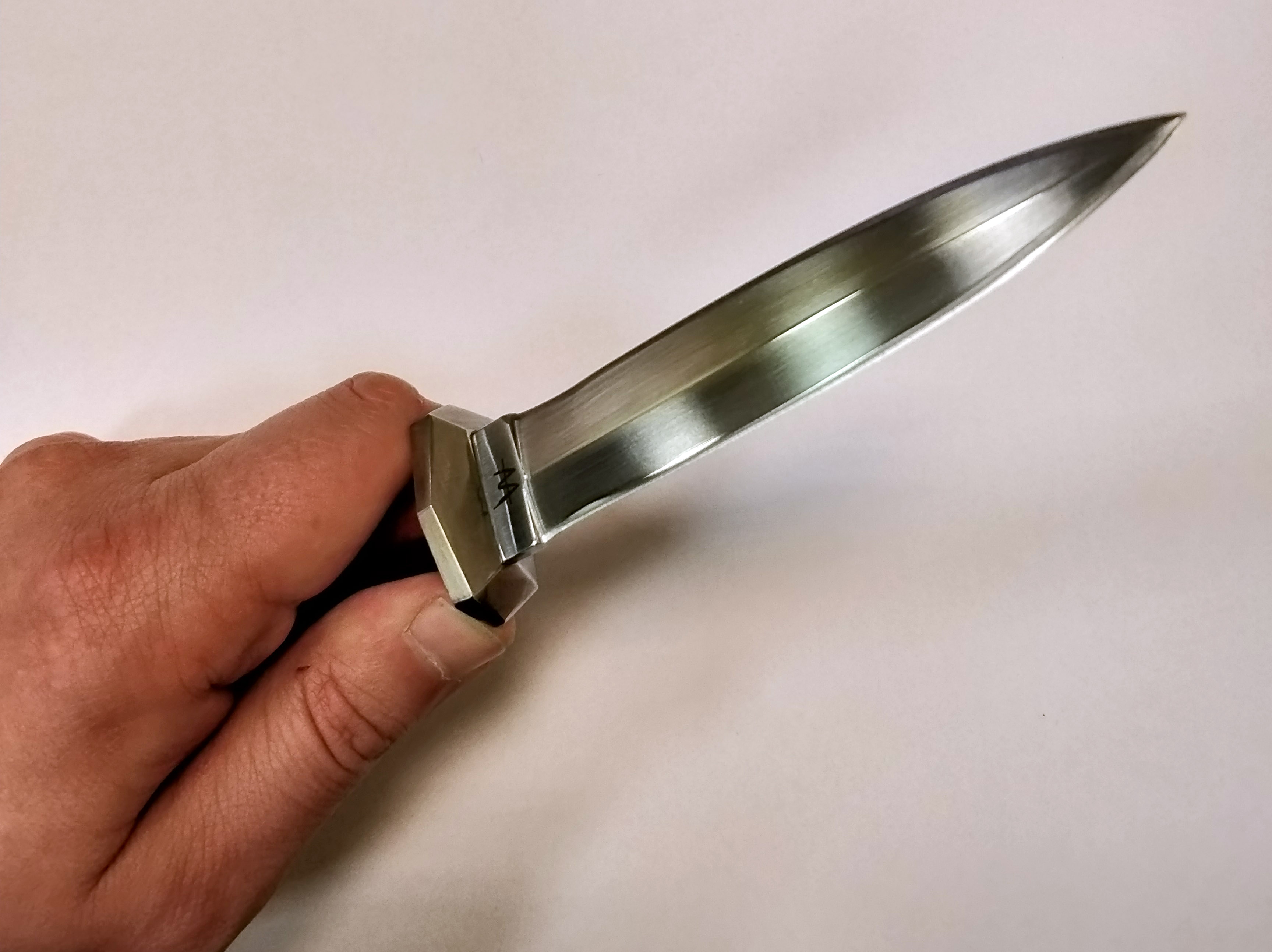

Nr. 10, daggeris, Plienas N690, grūdinta iki 59 HRC, bendras ilgis 23 cm, ašmenys 11, "garda" iš nerūdinjančio plieno, rankena red/black micarta. Dėklas oda 3 mm. tvirtinimas prie diržo horizontalus. Dėklą darė Andrius D.

Juk tas varžtas sudraskys peilio rankeną!!!

Garda plati, ko gero rankena nebūna prigludusi? gal nesubraižys?

Varžtas nekliūna :)

Jum geriau žinot. Yra būtina paklijuot apsaugą. Ir kaip dėklo vidus apdirbtas? Nes jeigu laisvas kaip blogoji pusė, tai peilis supjaustys.

išpjauta viduje pagal ašmenis. peilis netabaluoja niekur. bet ir ne per jėga reikia įdėti. o dėl paklijavimo gal visgi ir gera mintis.
