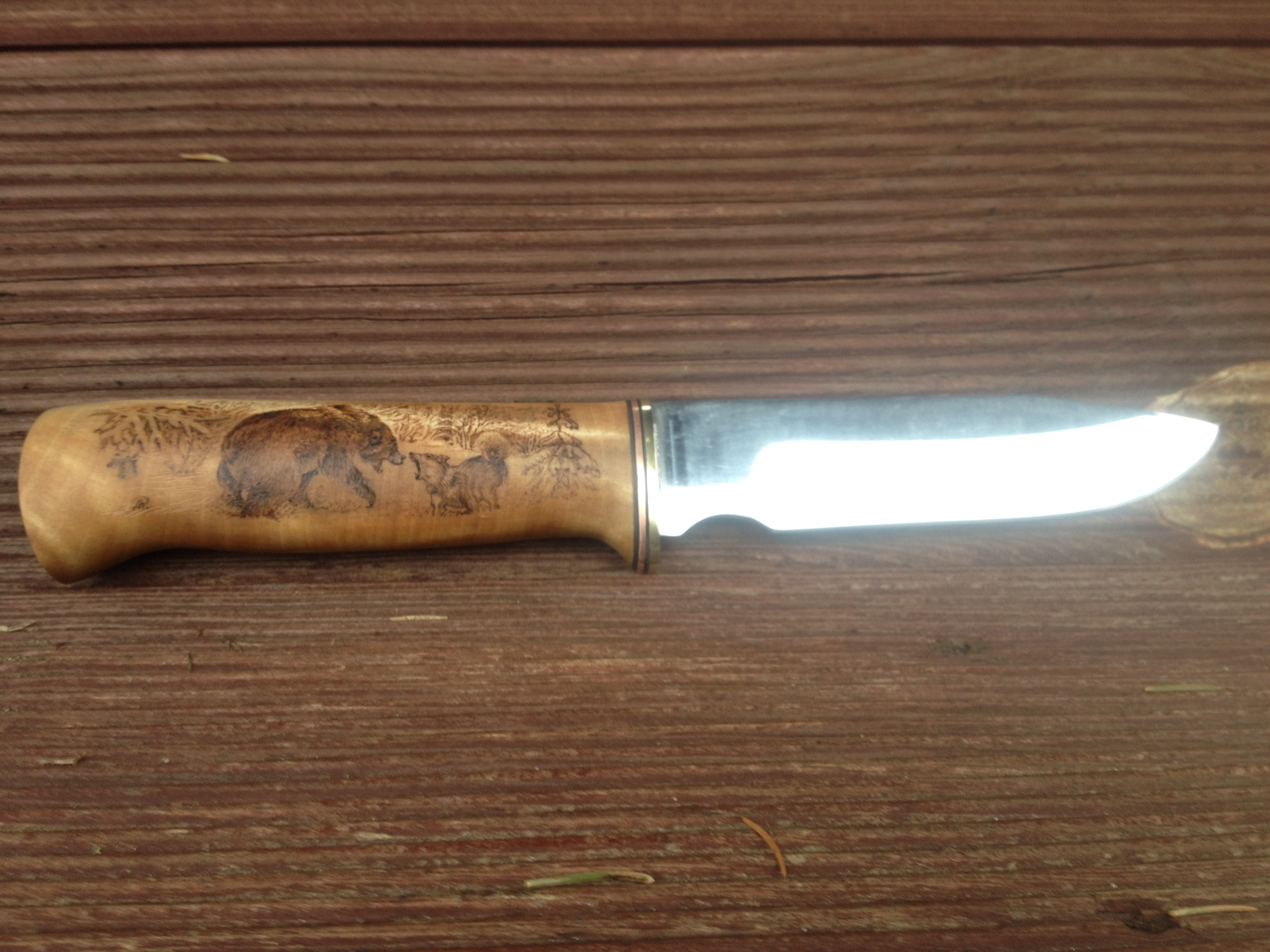

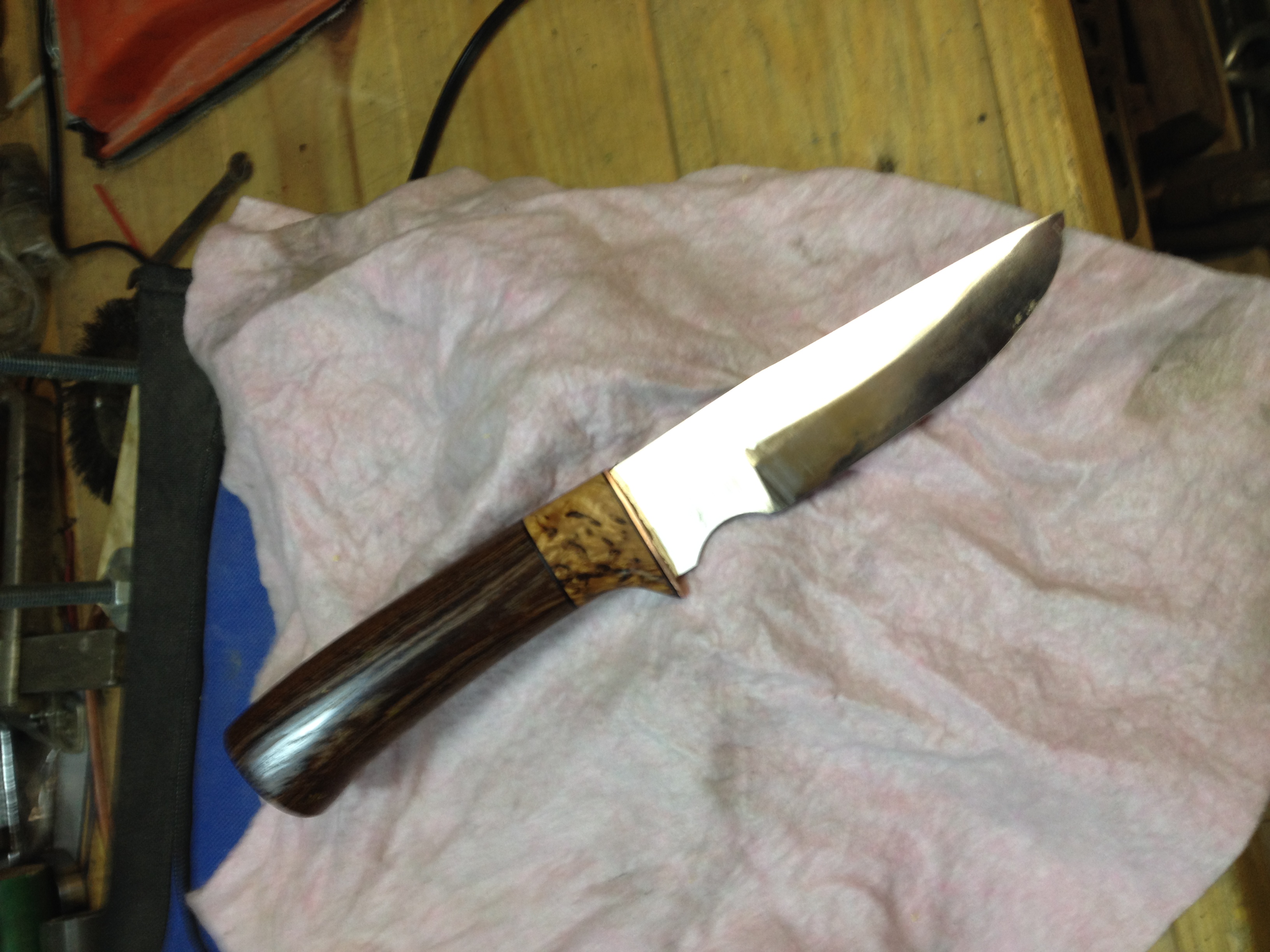

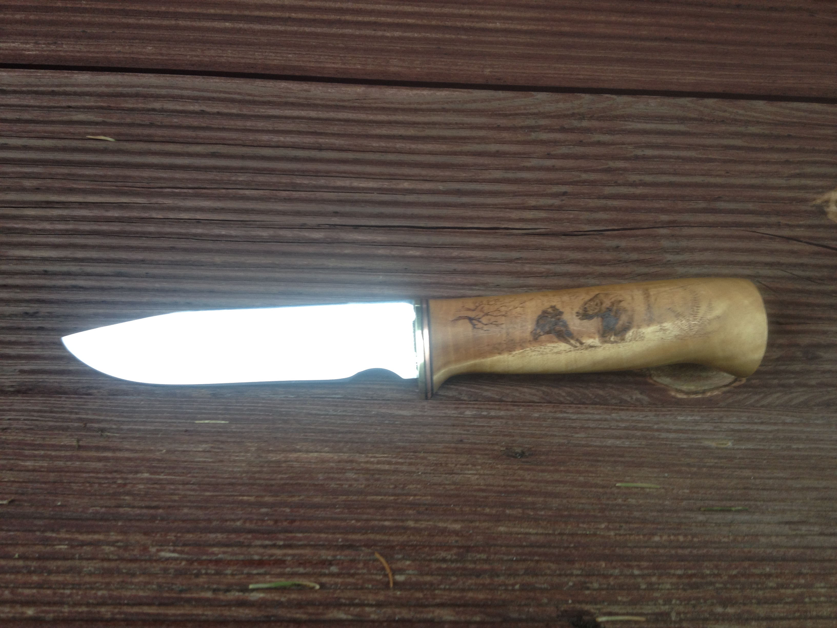

Na ir dar vena foto

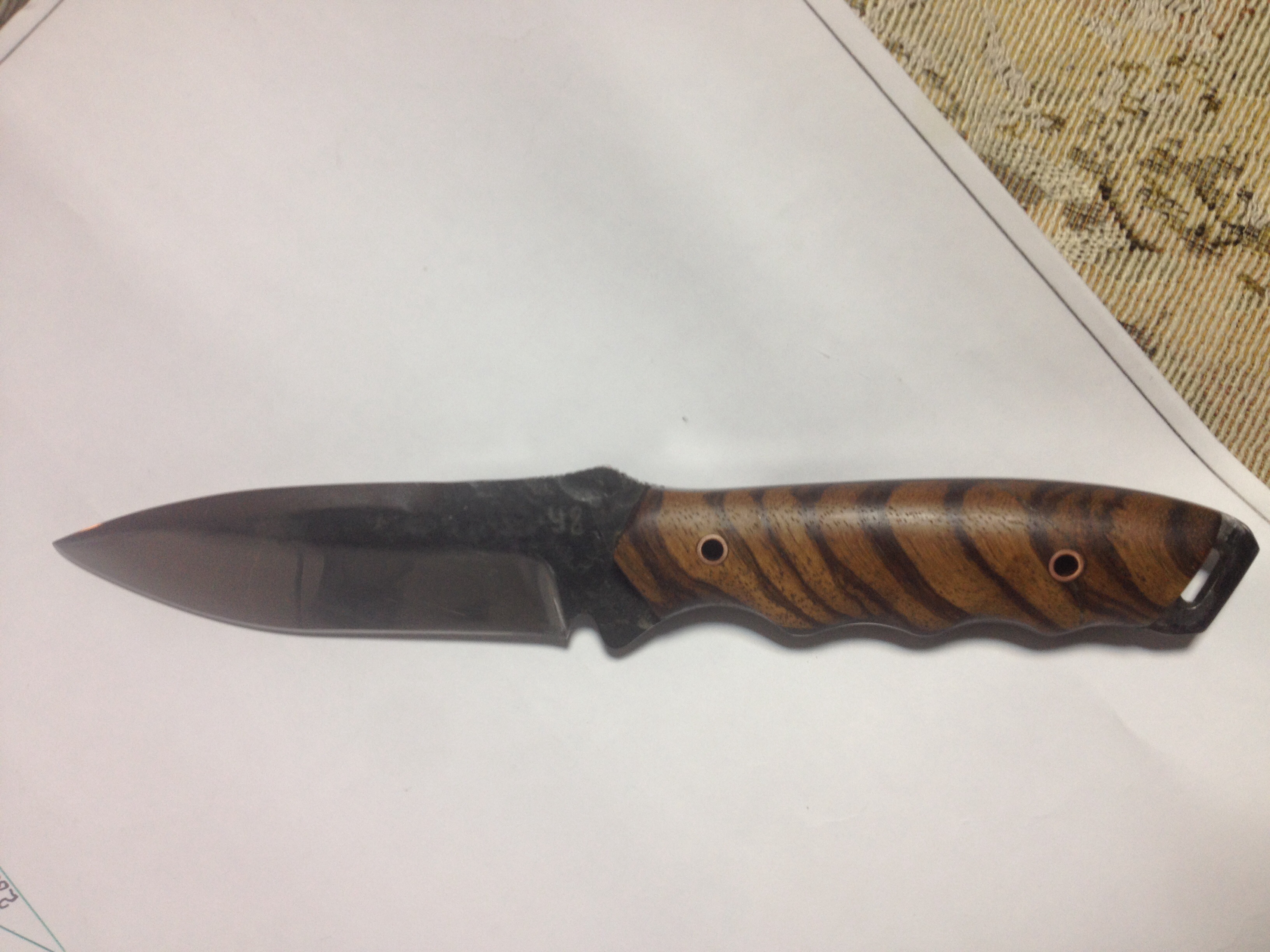

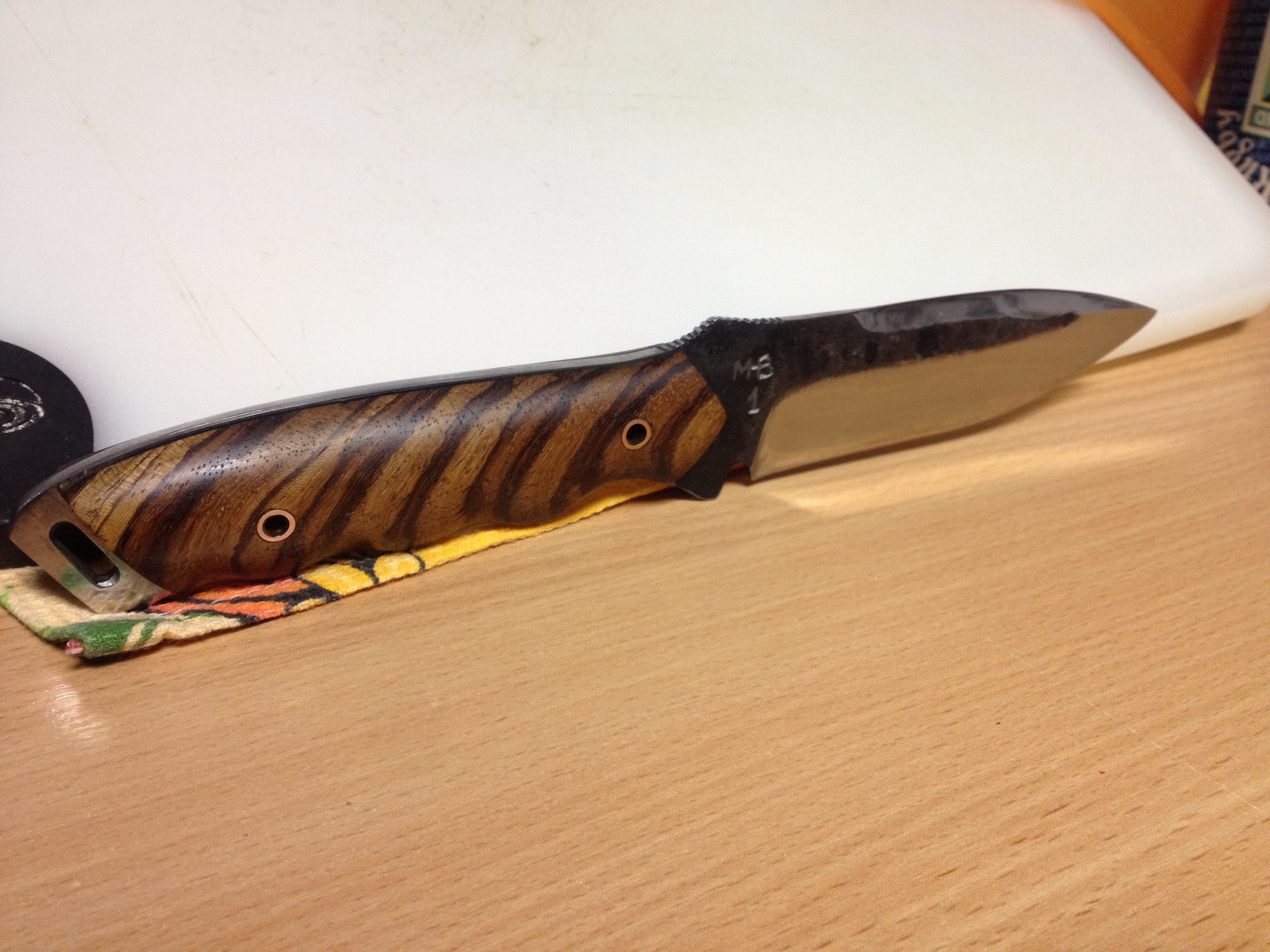

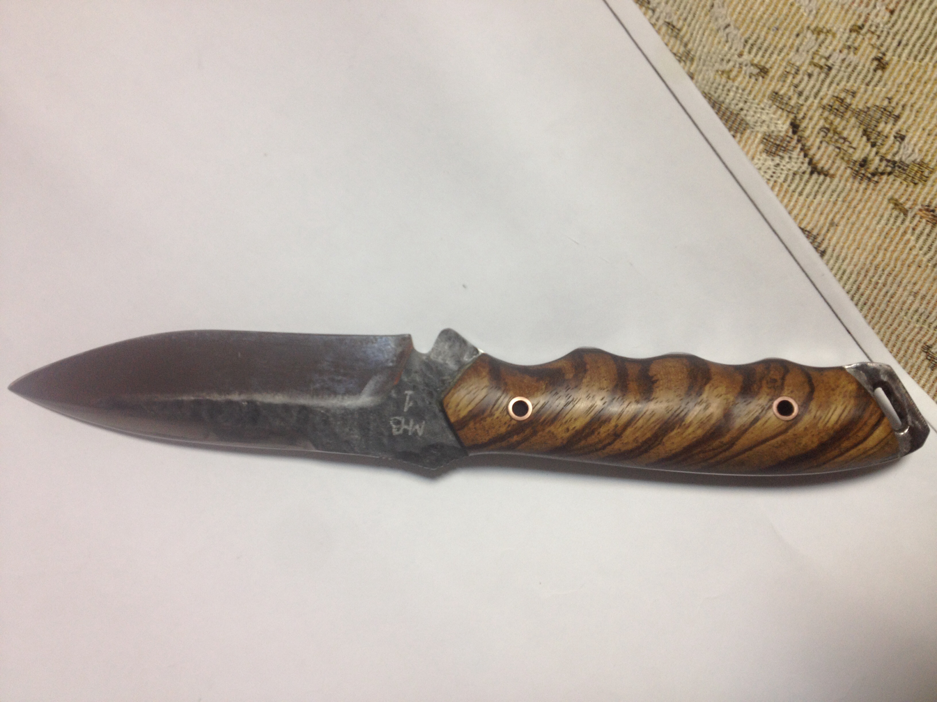

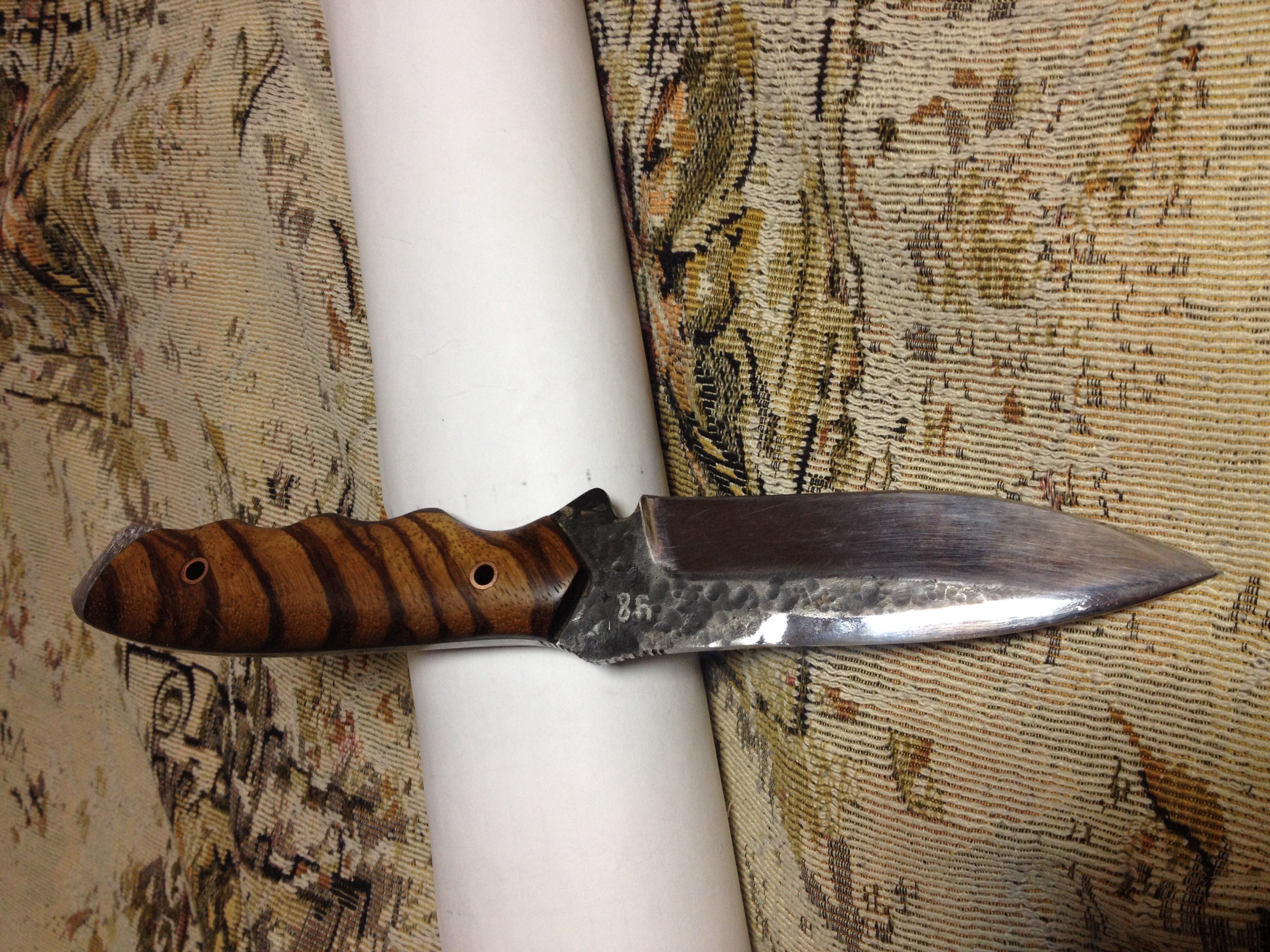

Labas visiems iškart noriu atsiprašyti uz savo gramatika... Nezinau ar kam bus idomu ar ne bet cia mano pirmas peilis is kalto U8 kuri pagaminau pats... Aisku buvo tokiu momentu kada pateisdavo manie mano mokytojas... Aisku peilis ne toks gražus gal ir ne prie miano bet man kol-kas stovi klausimas del geležtu. Pats esu medžiotojas tai zinau ko reikia.. Kodel šita parodžiau jums nes jau išbandžiau gana sėkmingai parode save bet cia ne tas ko man reikia ir noresi... Tai va geležtas is U8 rankena is zebrano.

Del nuotrauku irgi ne pikit

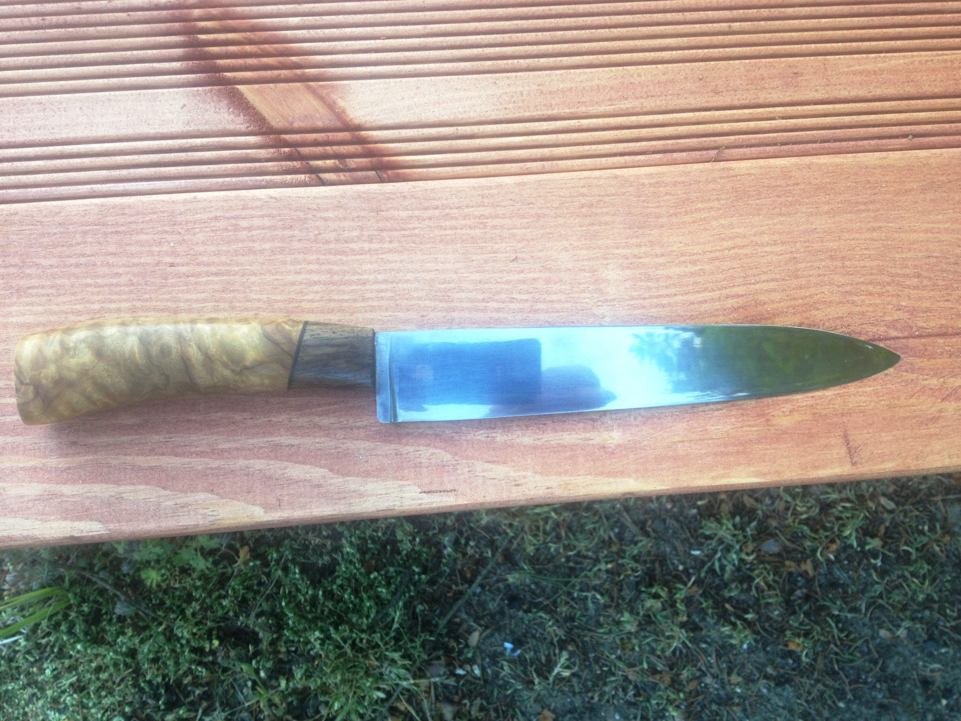

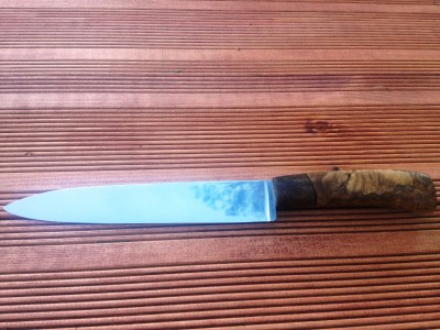

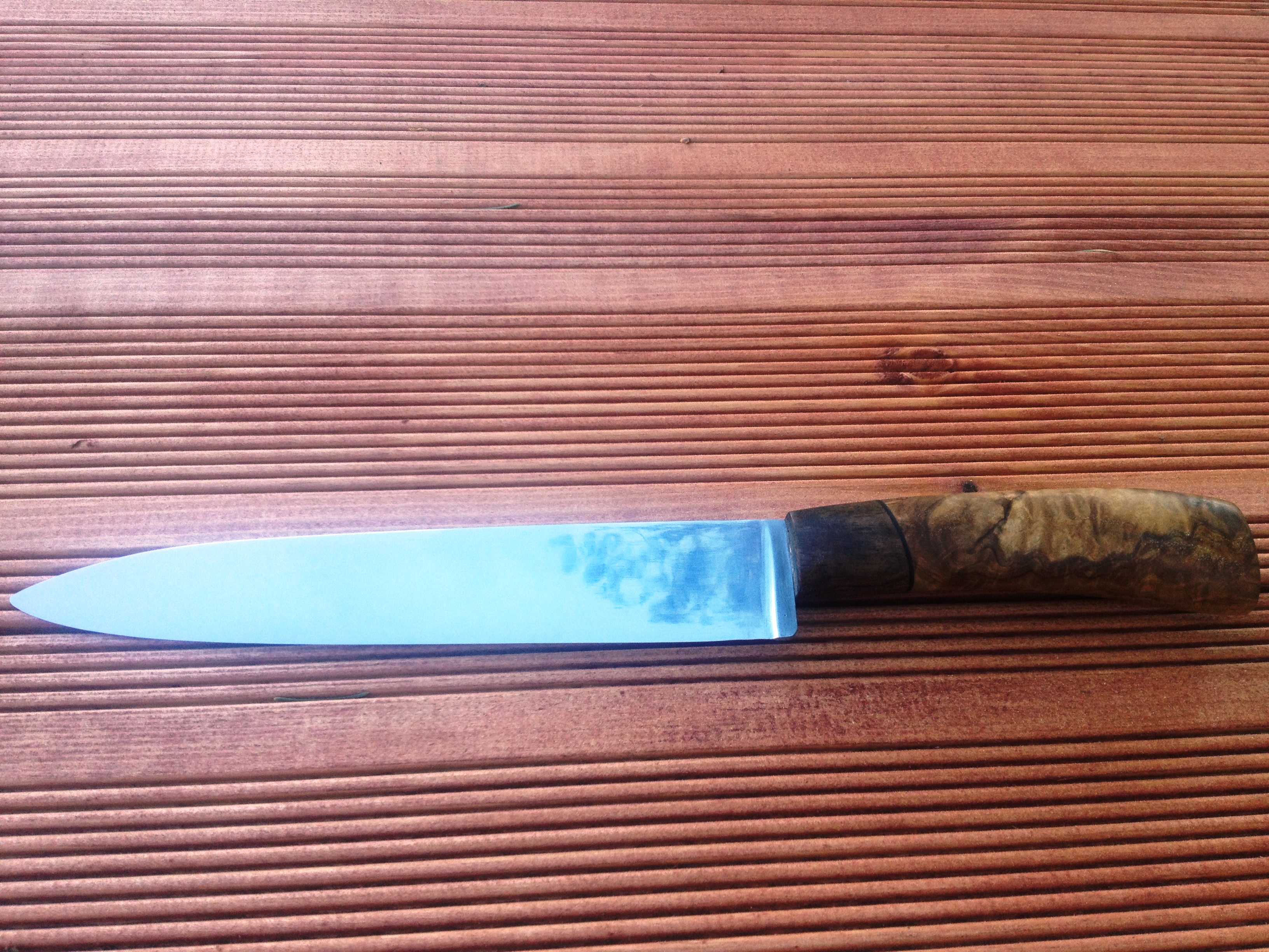

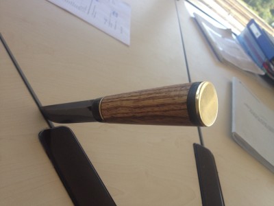

Pagaminau virtuvini peili..
Plienas HSS (W -18%) kietumas-61 HRC

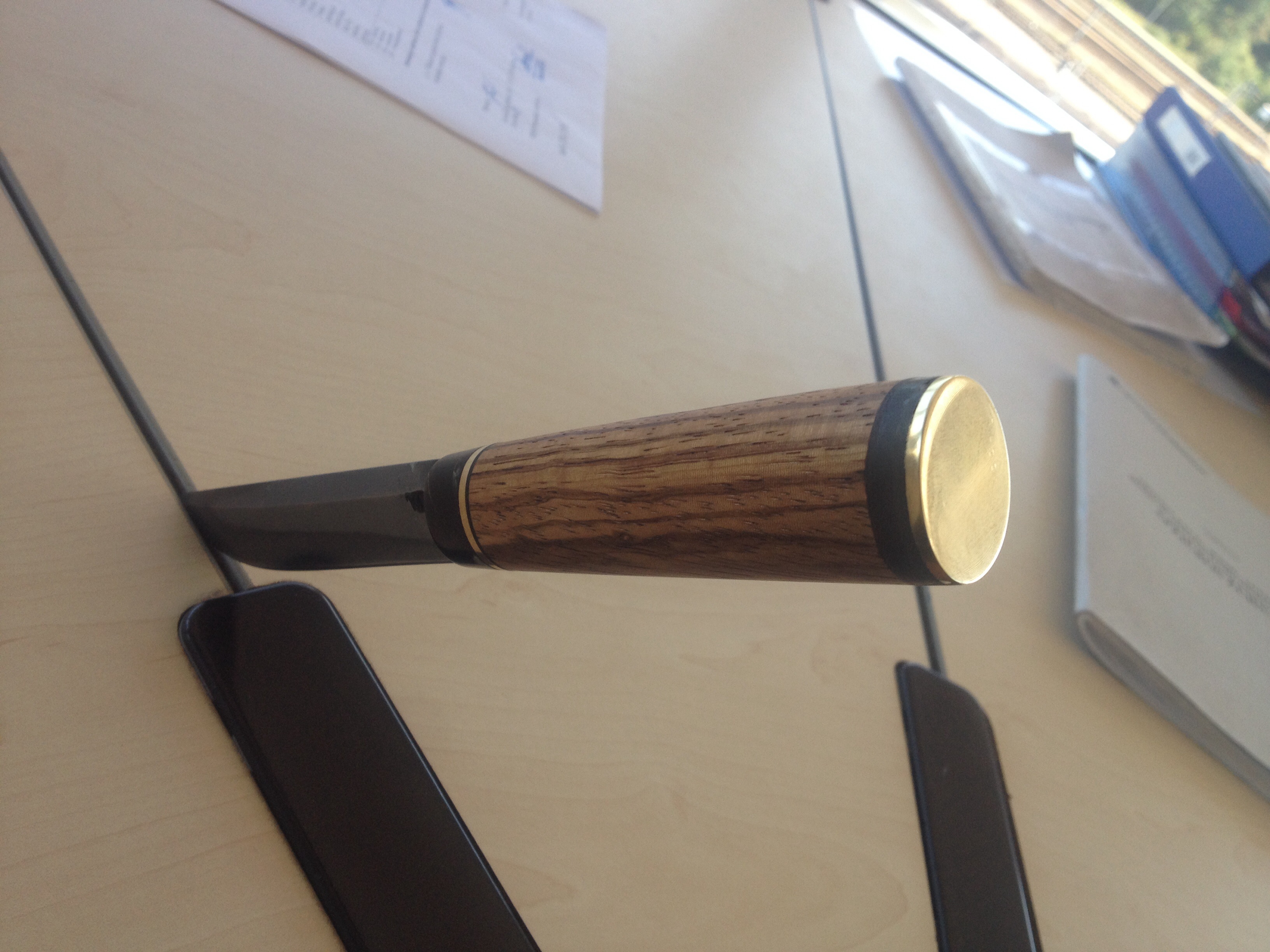

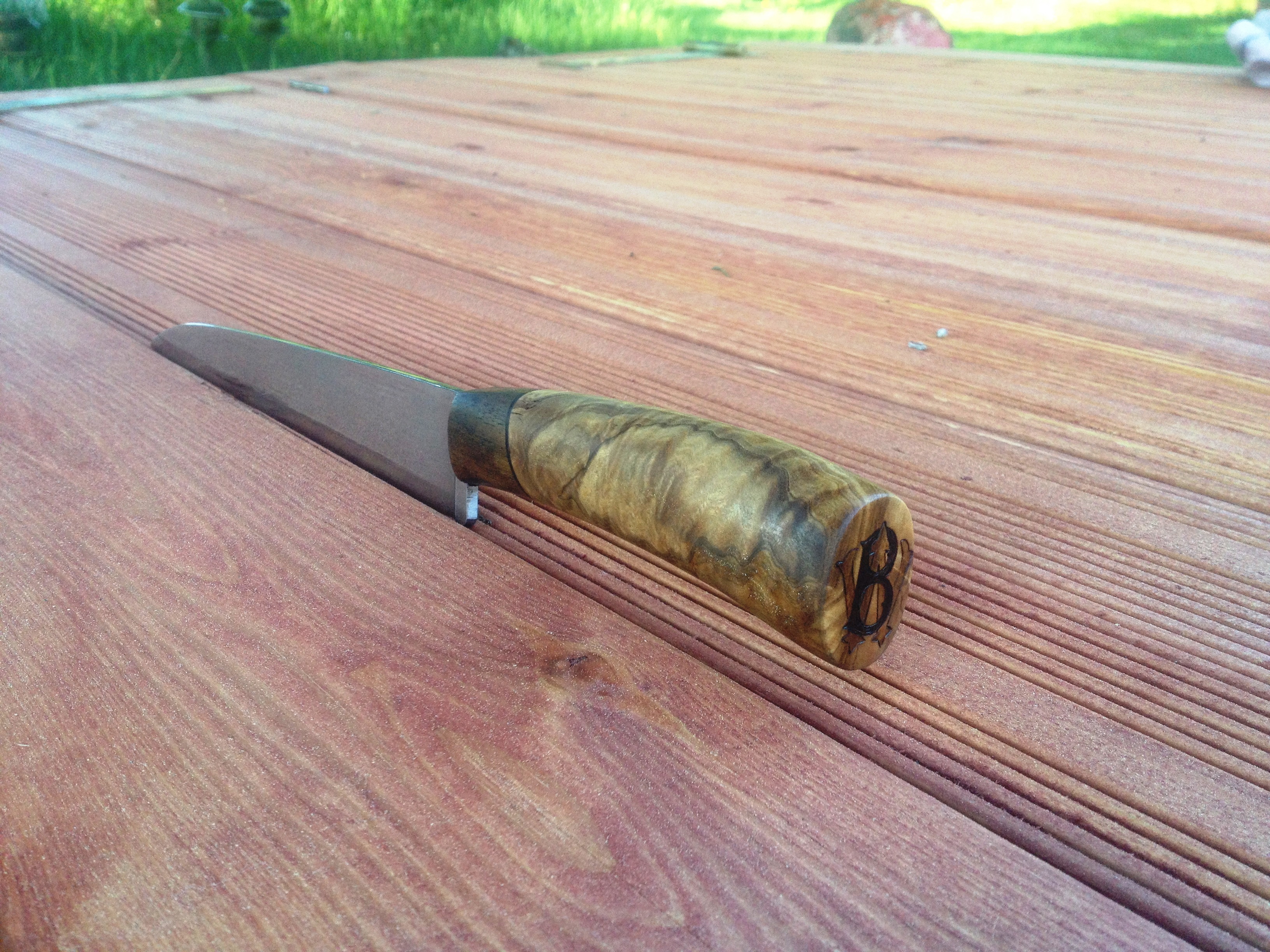

Na dar testinis peliukas kaliau iš ХВГ užgrūdinau ant 66HRC bet padariau "отпуск" ir šio momentu turi 63 HRC , medžioklei dar ne teko išbandyti bet garažia visus testus praėjo tai padariau rankena iš beržo gumbo...

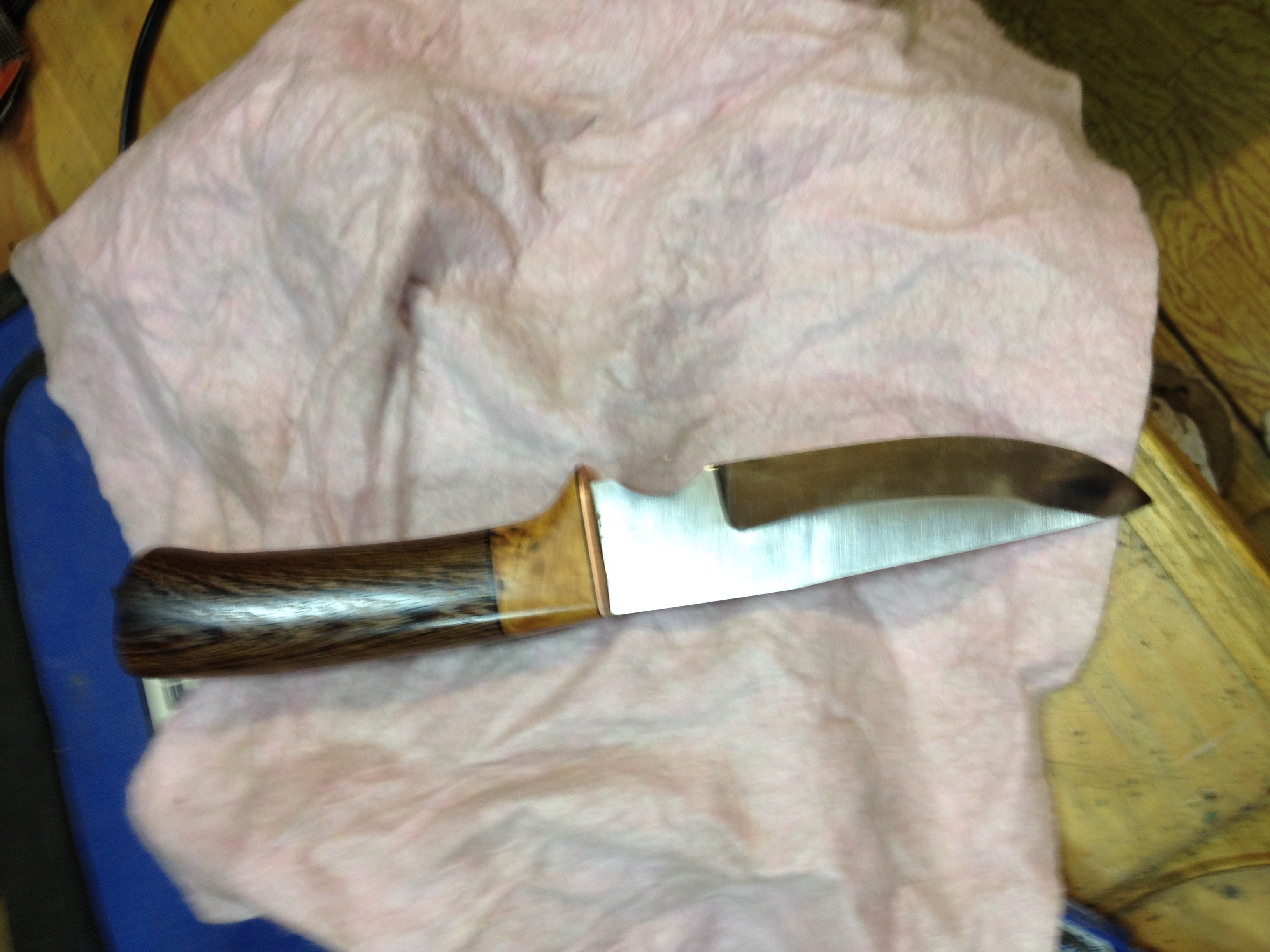

na ir dar vienas iš HSS (W-18%)
