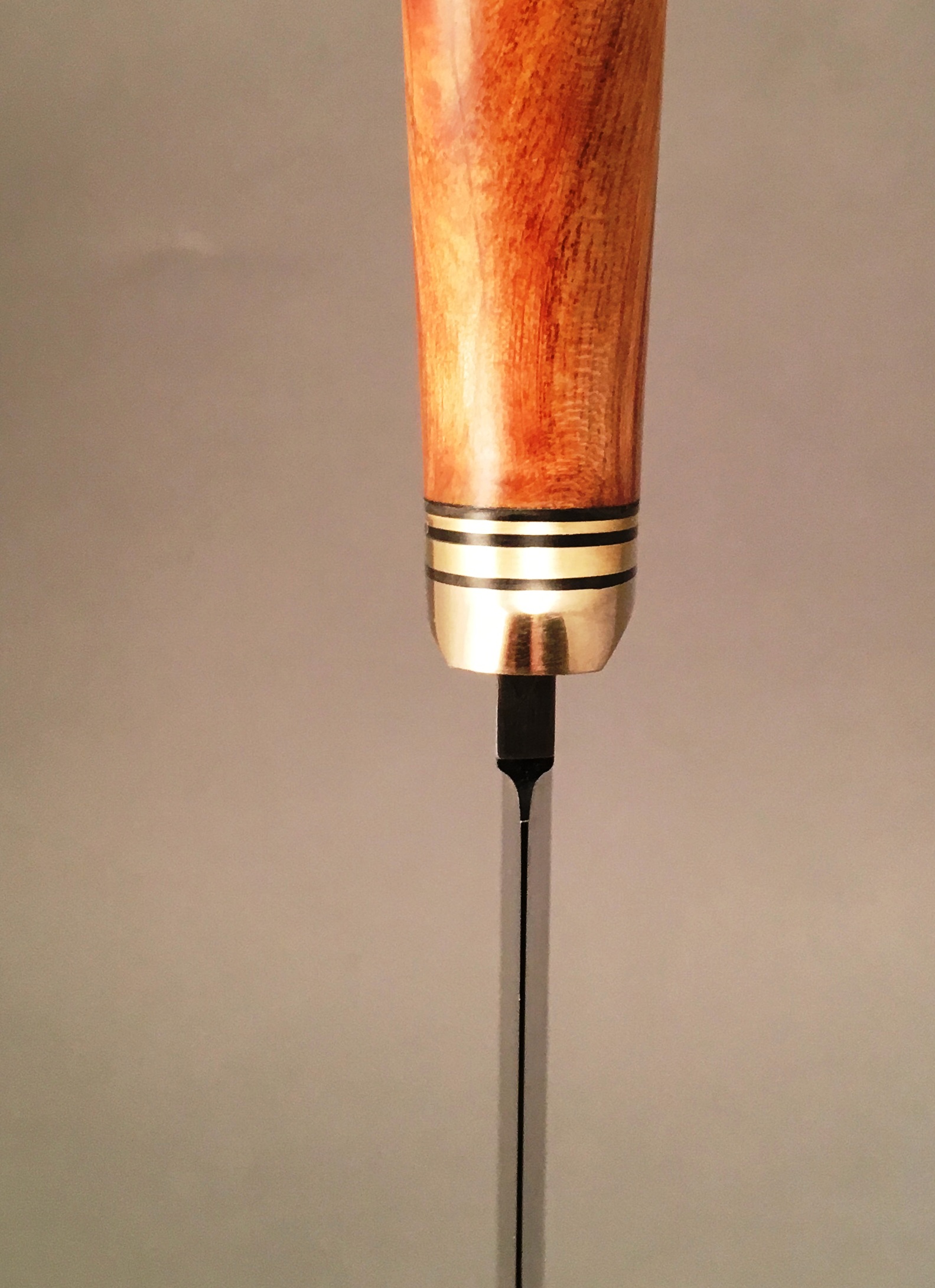

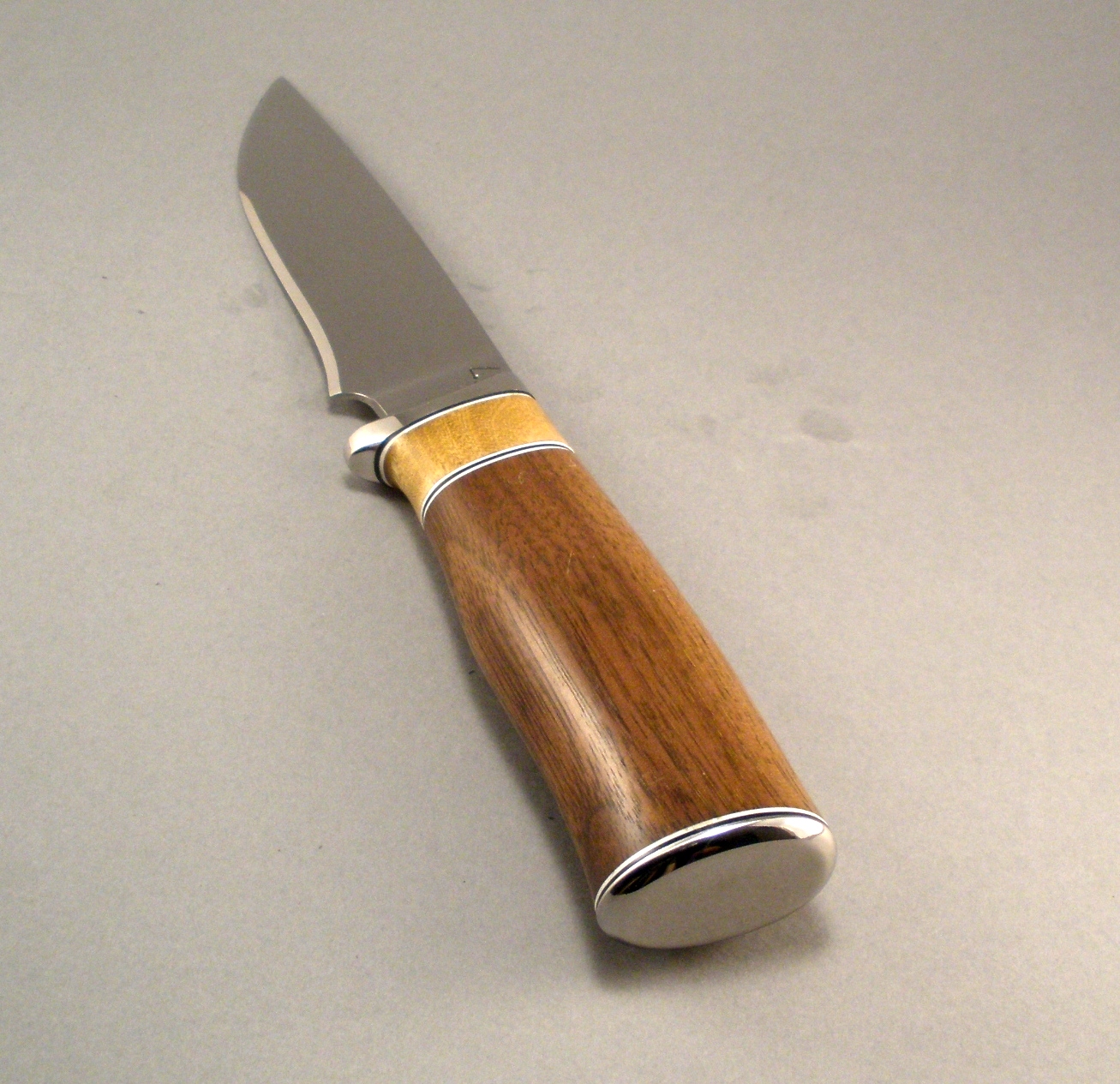

StandartinėParašytas: 2016-03-03- 22:06

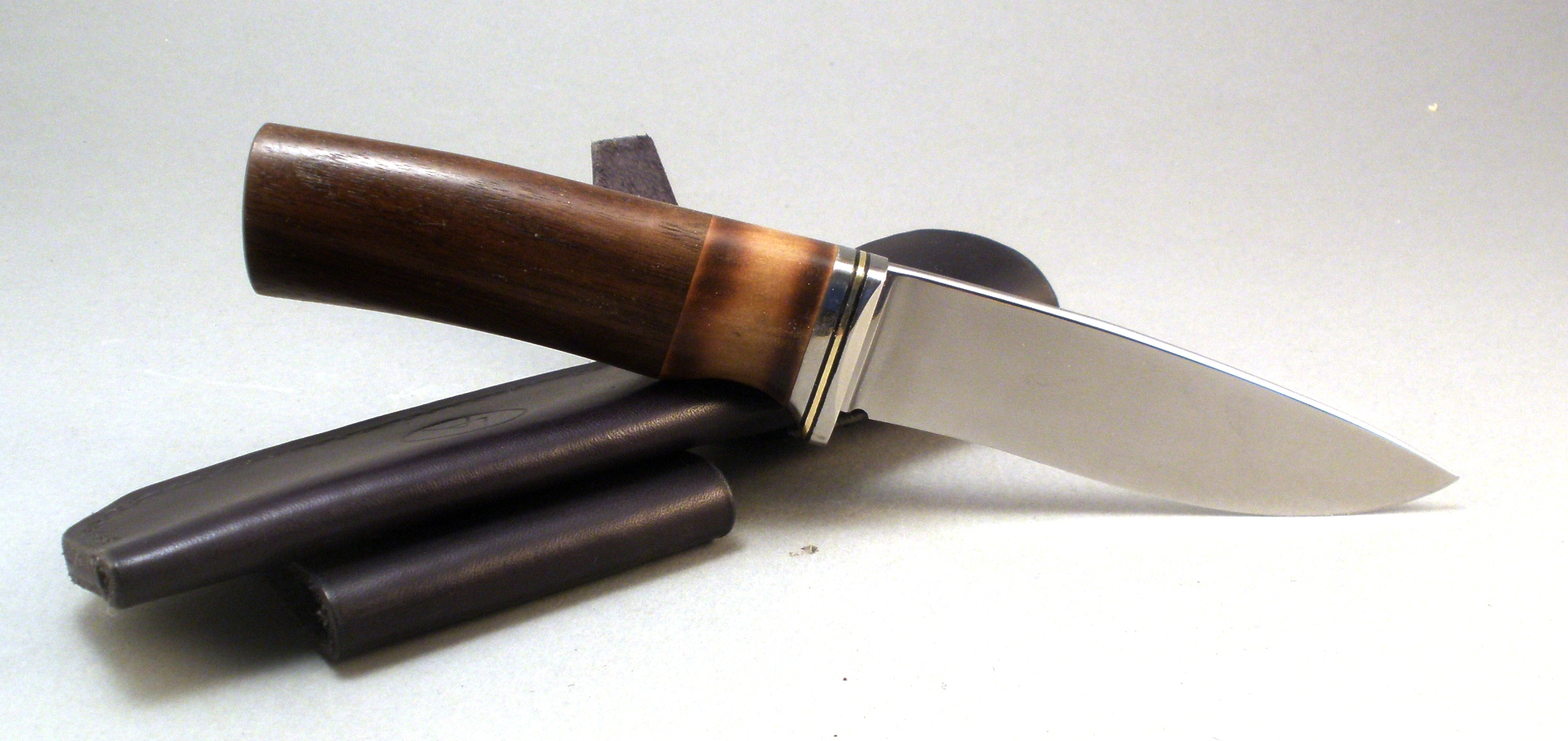

7. Nr.1 pakartojimas,tik iš plieno ШХ15.
Bendras ilgis-265mm
Geležtė-145x30x3,7mm
Rankena-120mm,nerūdyjantis plienas,juoda ir balta plastm. intarpai,obelis,intarpai,graikinis riešutas,intarpai,nerūdyjantis plienas.
Geležtės įkotė-per visą rankenos ilgį ir užplakta rankenos gale.
Dėklas-cheminio raugimo dažyta oda.
041.JPG [ 603.46 KiB | Peržiūrėta 19827 kartus(ų) ]
043.JPG [ 935.44 KiB | Peržiūrėta 19827 kartus(ų) ]
044.JPG [ 642.19 KiB | Peržiūrėta 19827 kartus(ų) ]
045.JPG [ 795.92 KiB | Peržiūrėta 19827 kartus(ų) ]
046.JPG [ 835.18 KiB | Peržiūrėta 19827 kartus(ų) ]
047.JPG [ 880.8 KiB | Peržiūrėta 19827 kartus(ų) ]

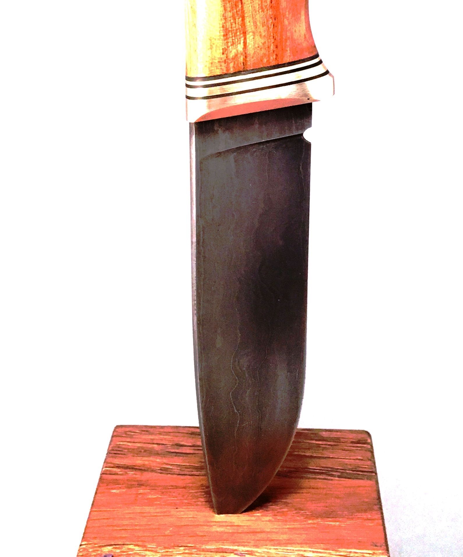

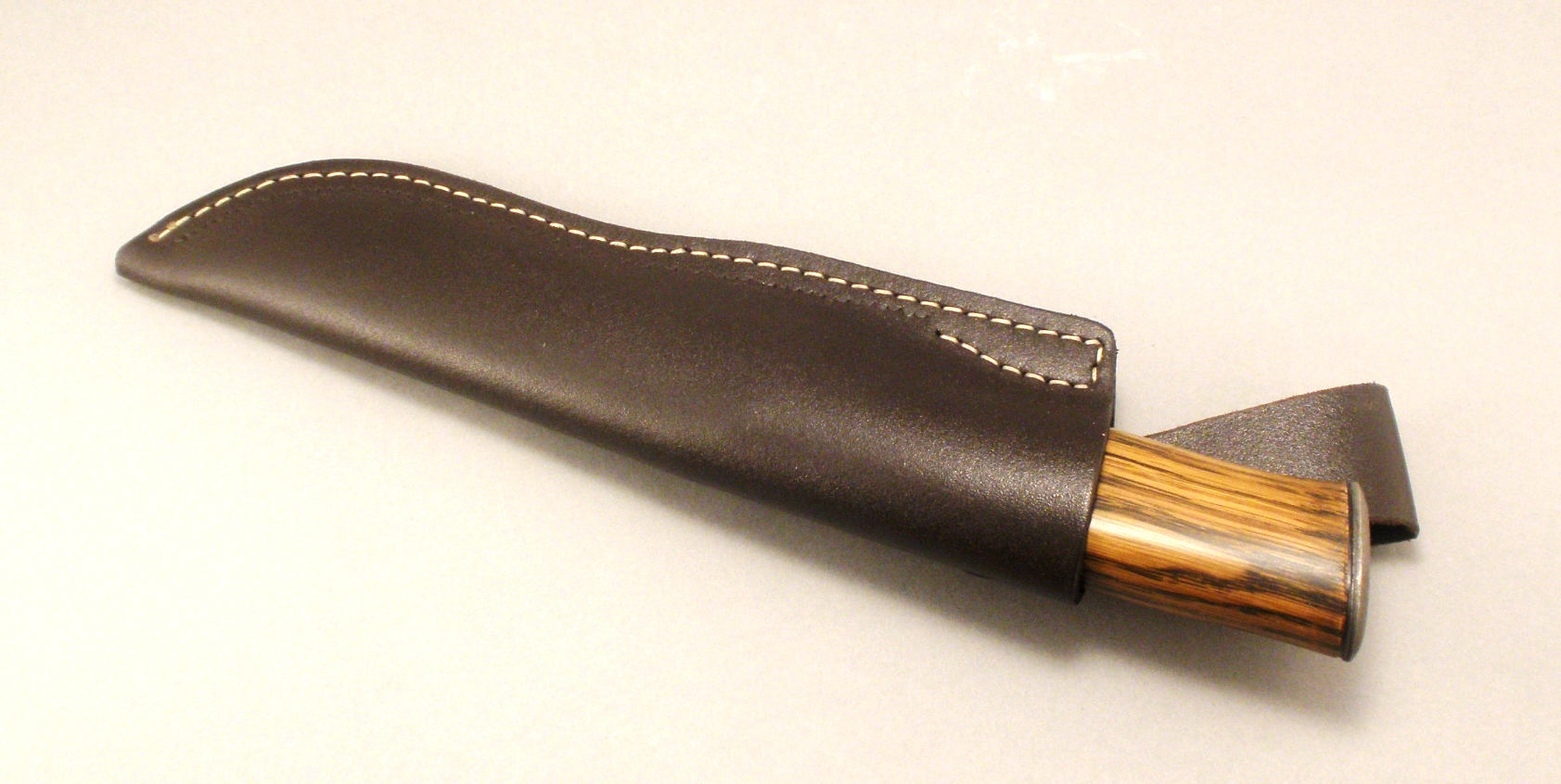

StandartinėParašytas: 2016-03-21- 1:43
:hi:

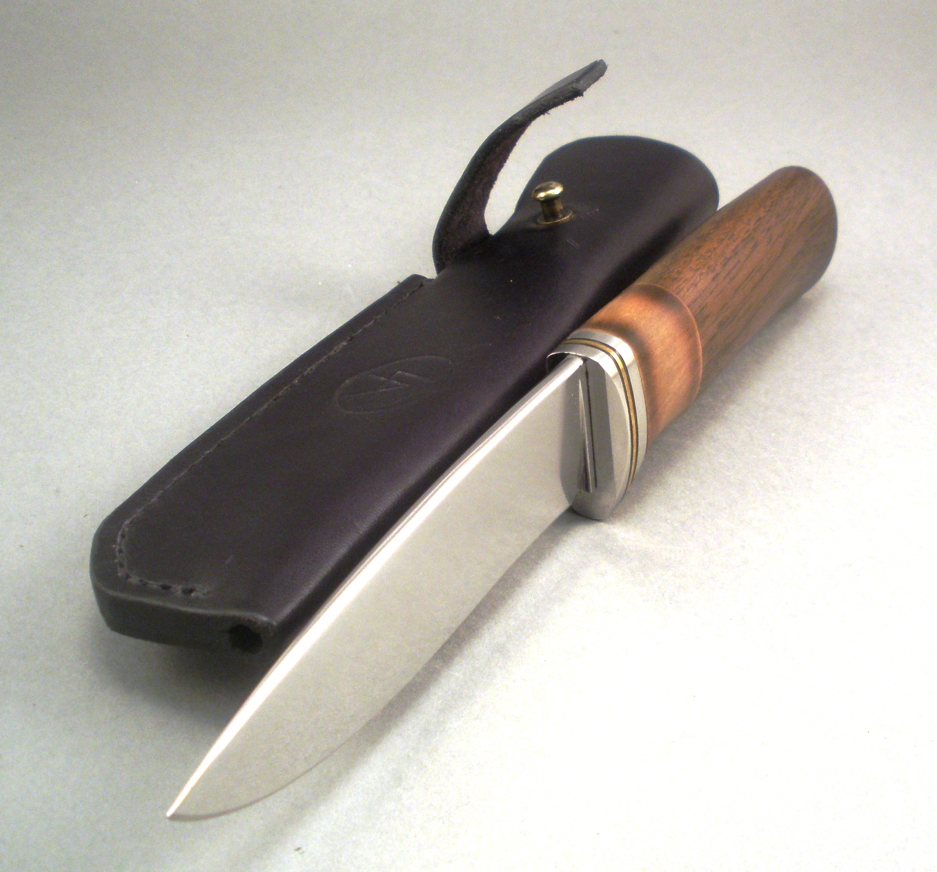

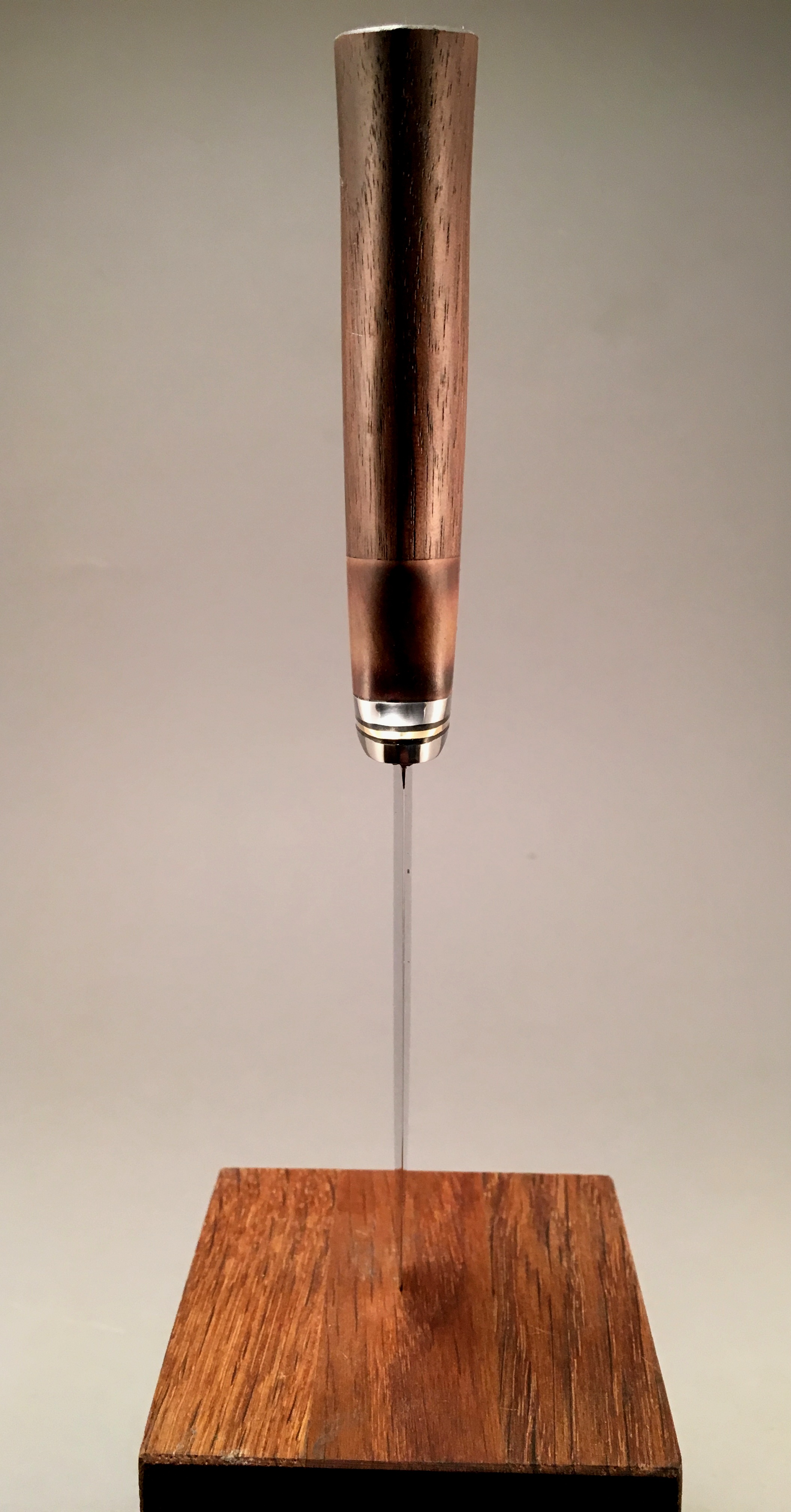

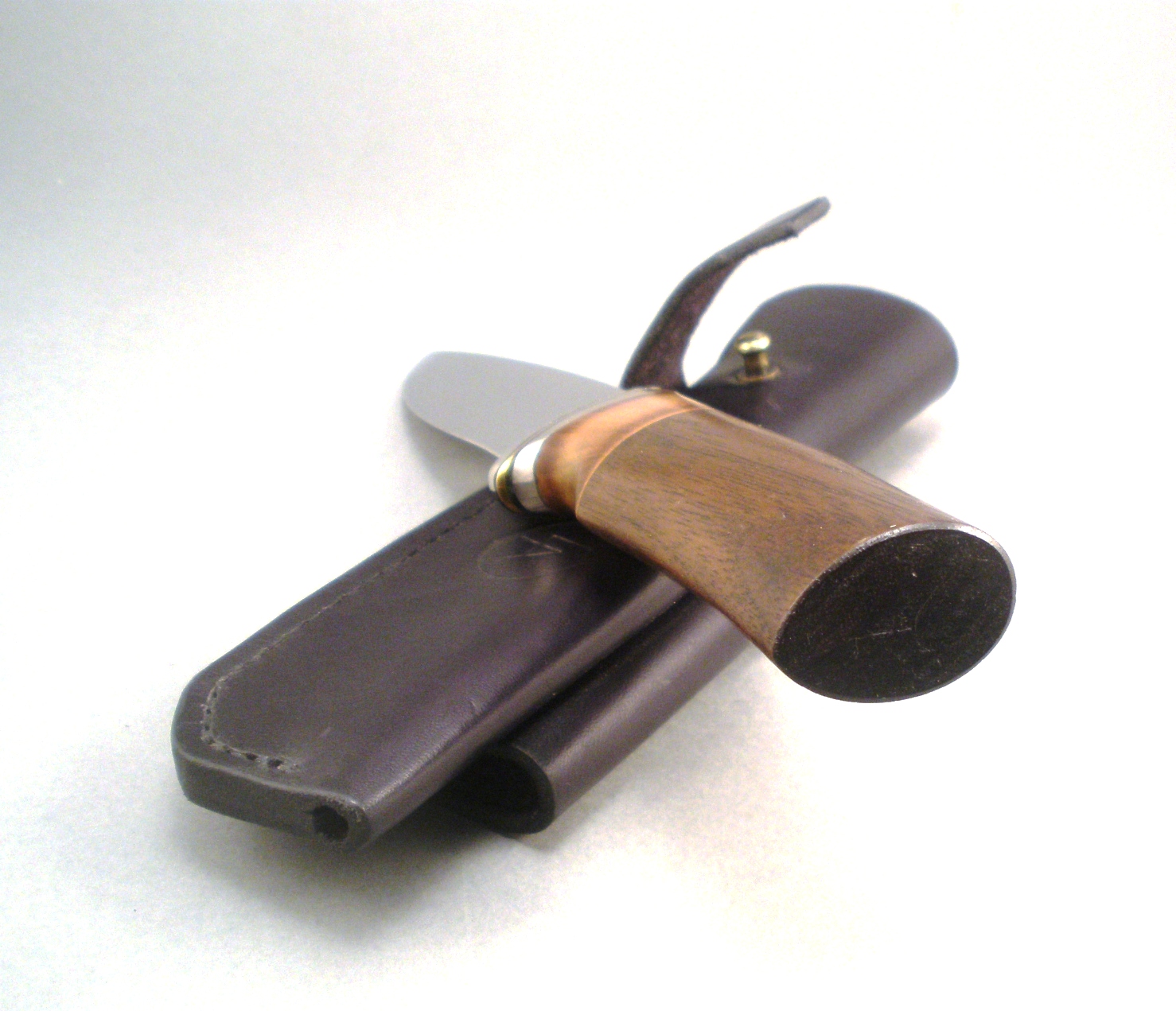

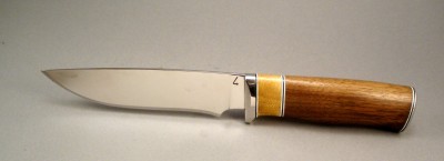

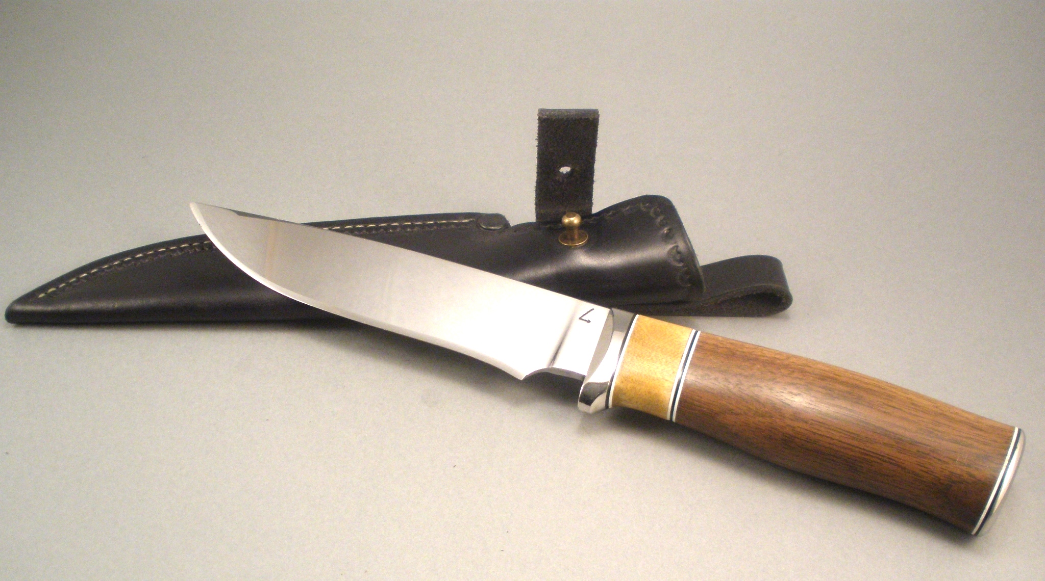

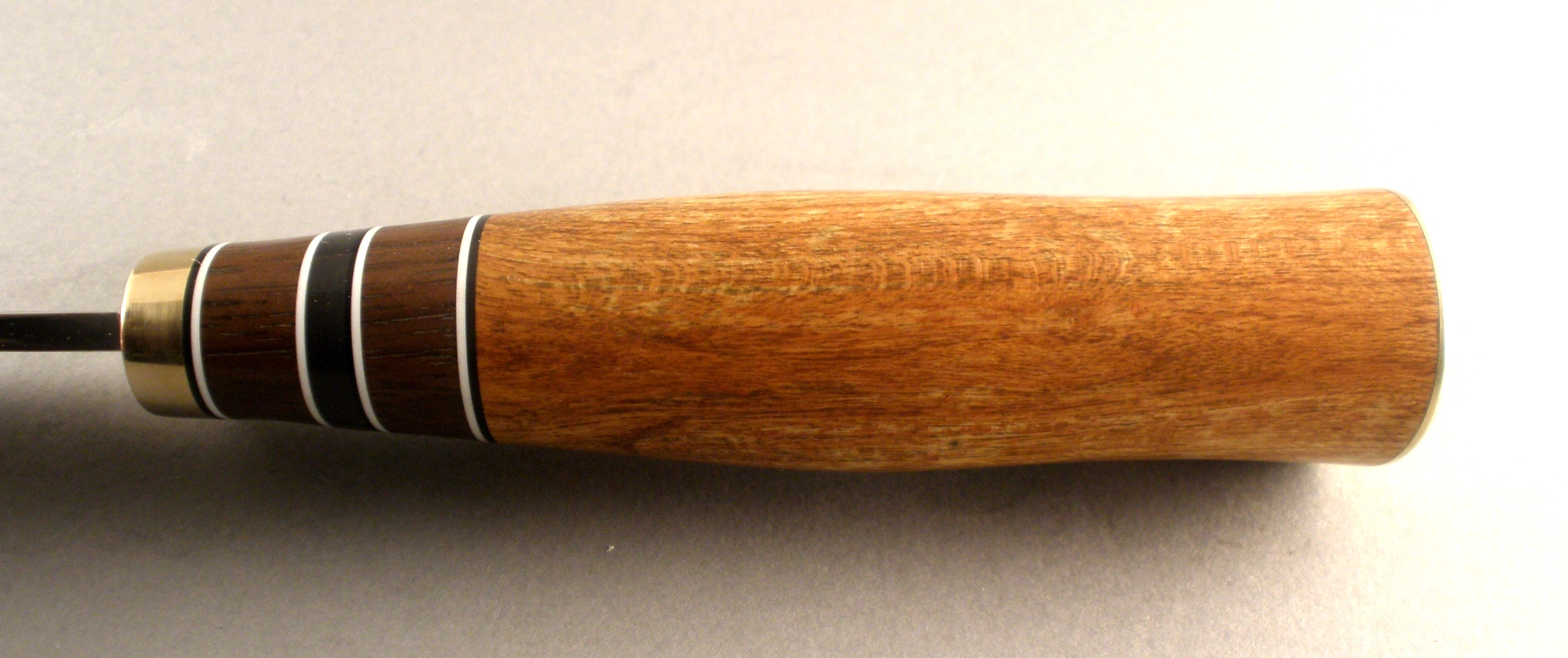

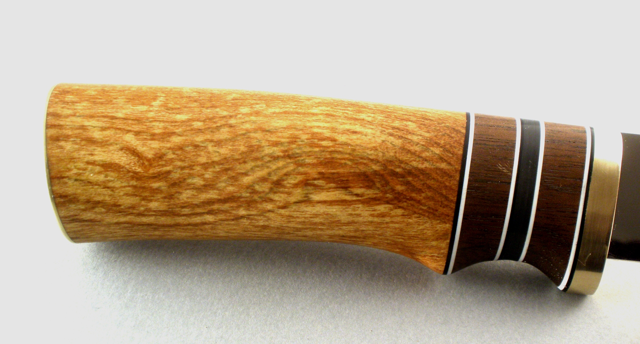

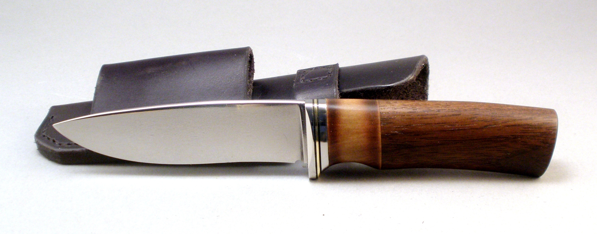

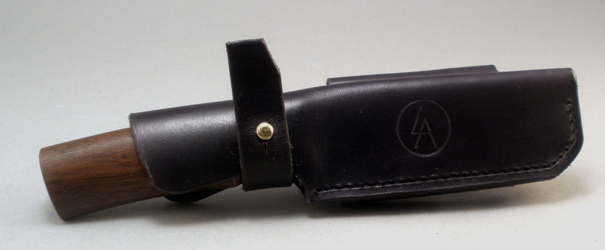

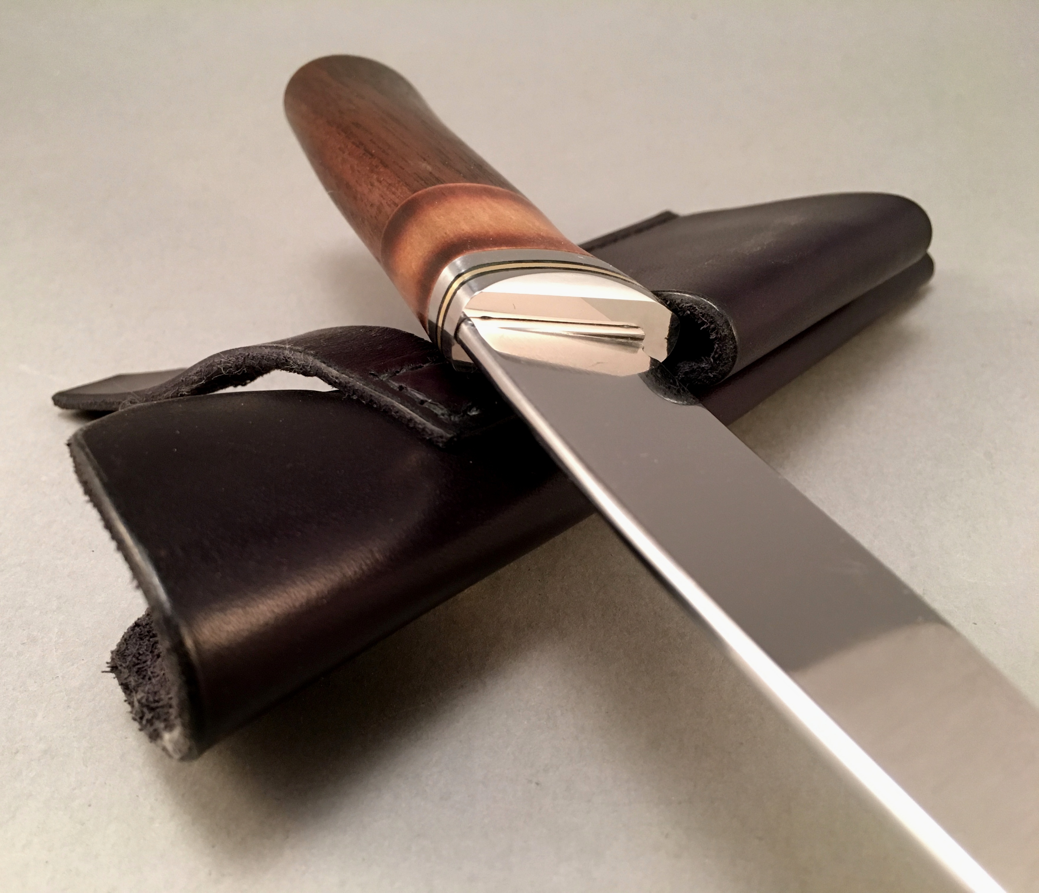

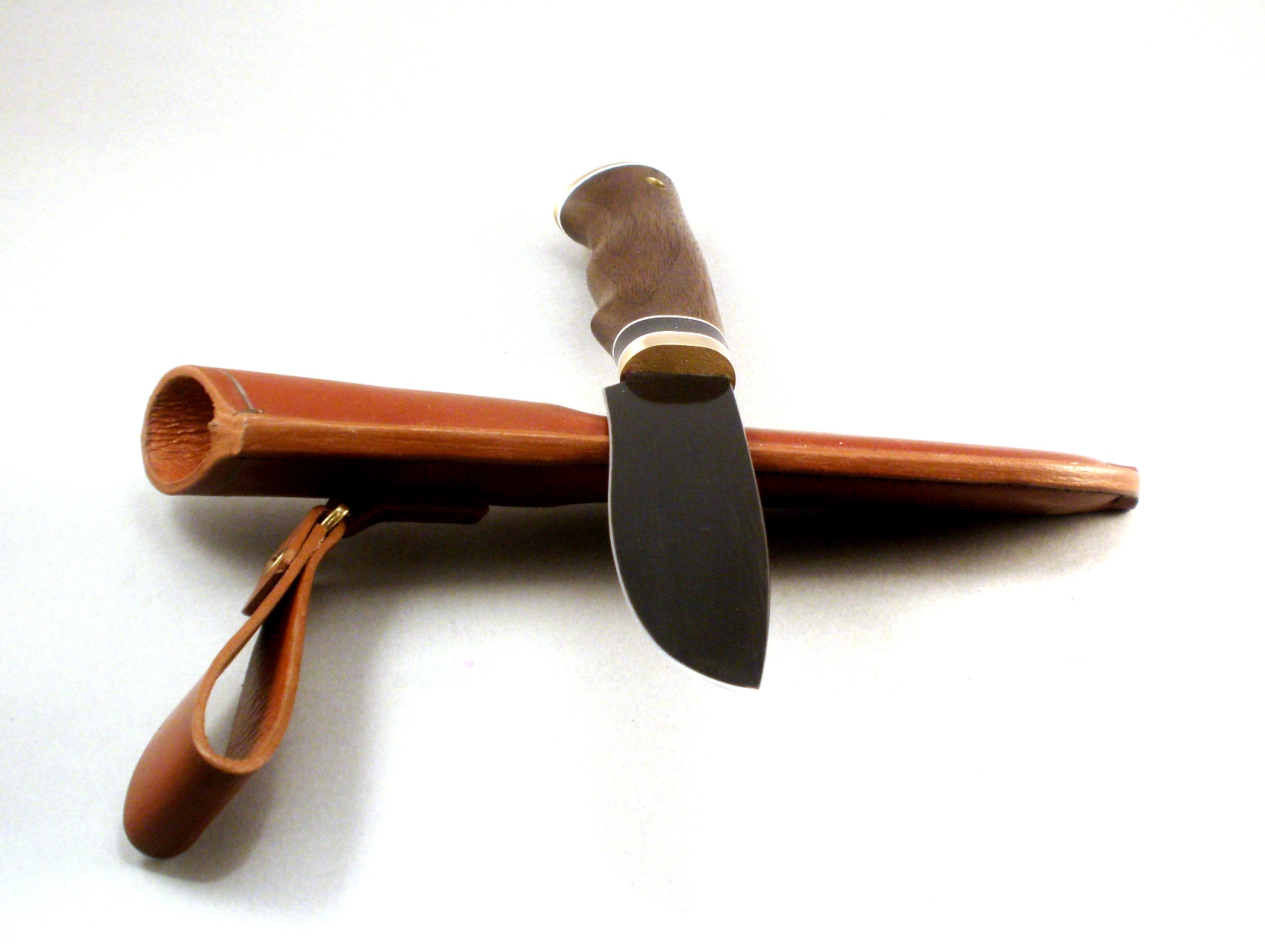

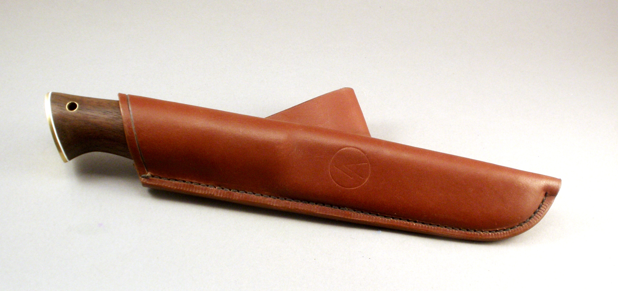

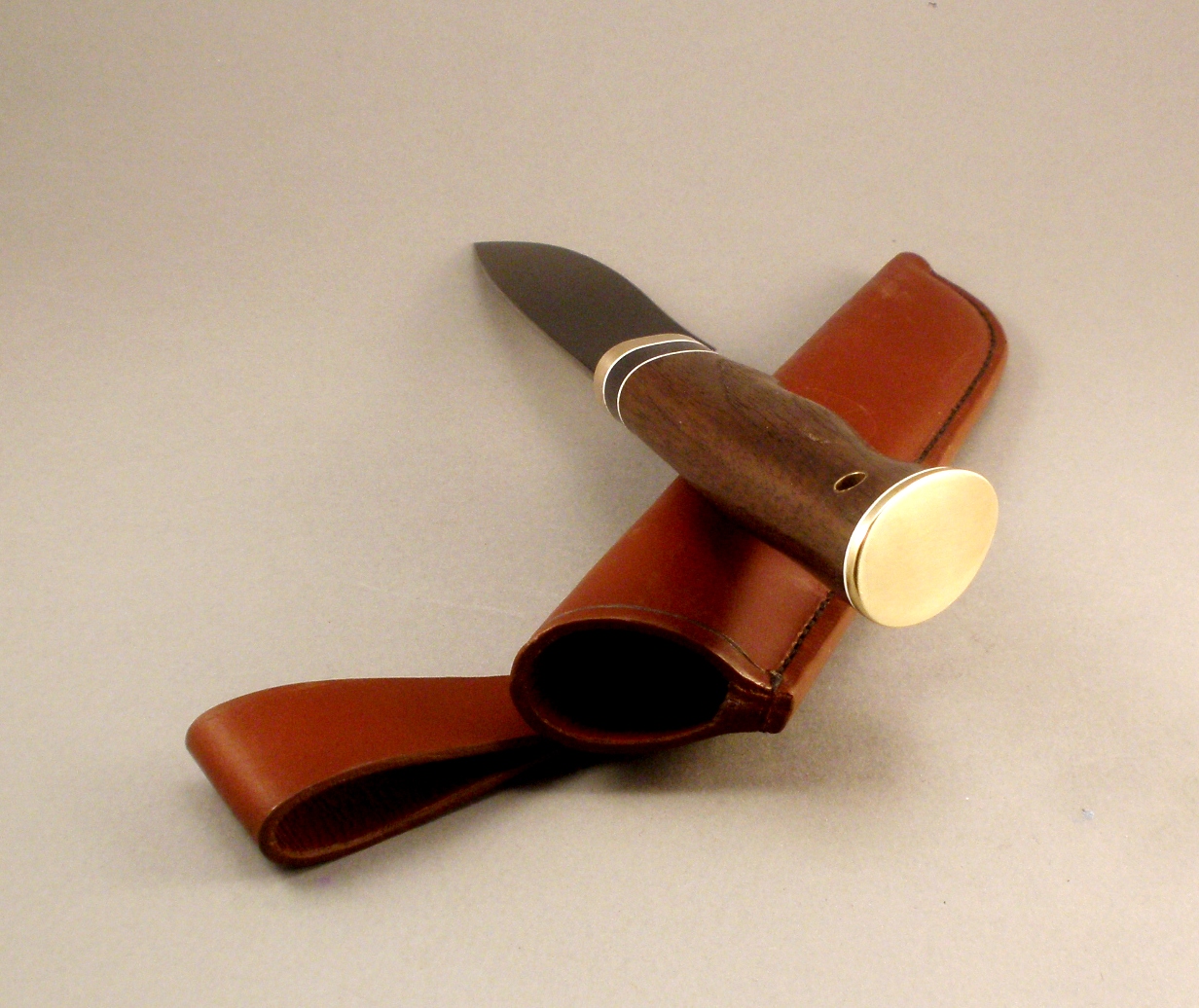

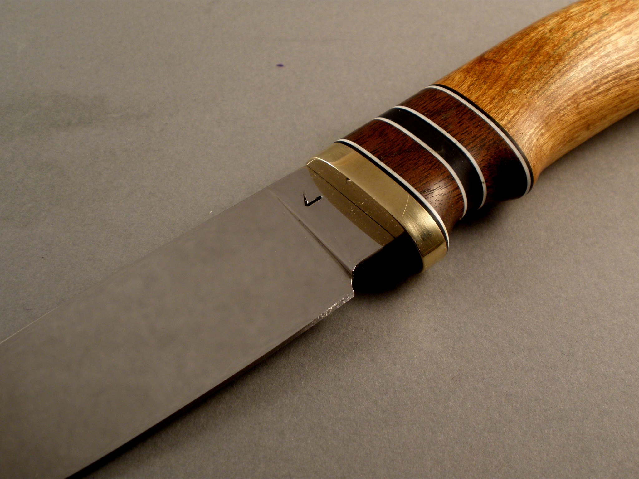

Nr.8
Bendras ilgis-240mm
Geležtė-122x31x3,6mm,plienas-X12
Rankena-118mm.Žalvaris,plastmasiniai intarpai,graikinis riešutas,tuja,žalvaris.Mediena stabilizuota su Danish oil ir poliruota.
Geležtės įkotė įklijuota į rankeną su epoks.klijais 1/2 ilgio.
Dėklas-odinis su indėklų (epoksidiniai klijai ir medvilnė).
P3200082.JPG [ 885.31 KiB | Peržiūrėta 21946 kartus(ų) ]
P3200083.JPG [ 1.11 MiB | Peržiūrėta 21946 kartus(ų) ]
P3200086.JPG [ 756.03 KiB | Peržiūrėta 21946 kartus(ų) ]
P3200087.JPG [ 1.46 MiB | Peržiūrėta 21946 kartus(ų) ]
P3200089.JPG [ 816.77 KiB | Peržiūrėta 21946 kartus(ų) ]
P3200090.JPG [ 800.54 KiB | Peržiūrėta 21946 kartus(ų) ]
P3200091.JPG [ 924.45 KiB | Peržiūrėta 21946 kartus(ų) ]
P3200092.JPG [ 370.7 KiB | Peržiūrėta 21946 kartus(ų) ]
StandartinėParašytas: 2016-03-21- 2:59
Pranešimai: 377

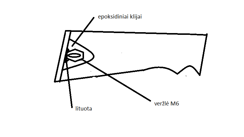

Kaip buozele tvirtinta?
StandartinėParašytas: 2016-03-21- 13:22
Dr_ rašė:
:hi: Rankenos galo tvirtinimas parodomas stilizuotame paveiksliuke.Tarp kitko oda dėklui pirkta iš tamstos.Ačiu.
Untitled.png [ 9.85 KiB | Peržiūrėta 21894 kartus(ų) ]

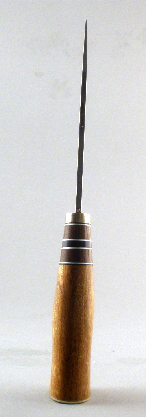

StandartinėParašytas: 2016-04-27- 0:00
:hi:

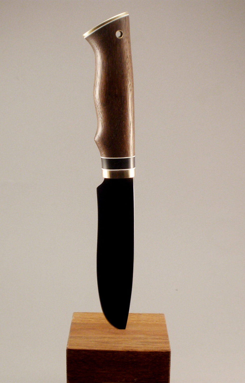

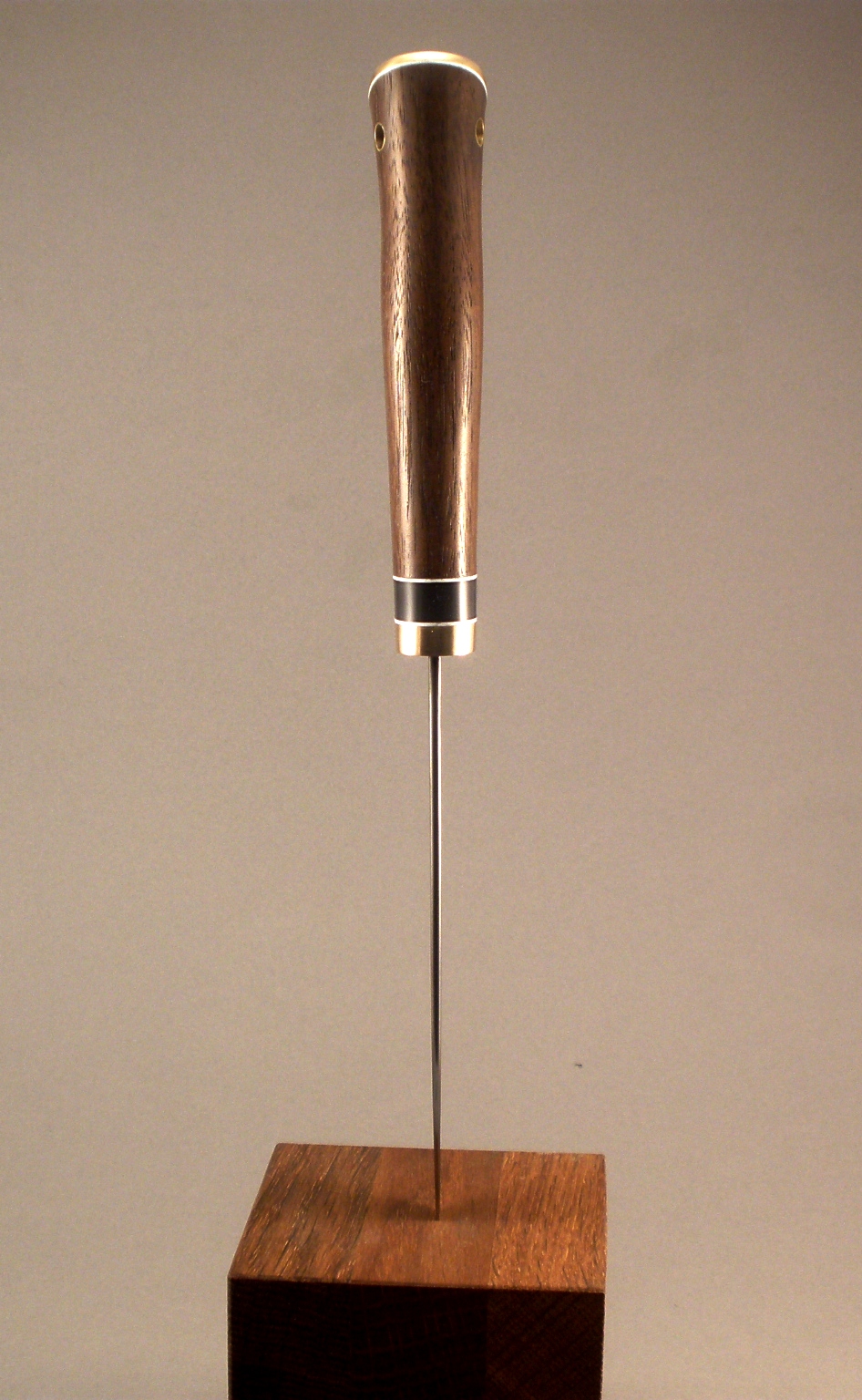

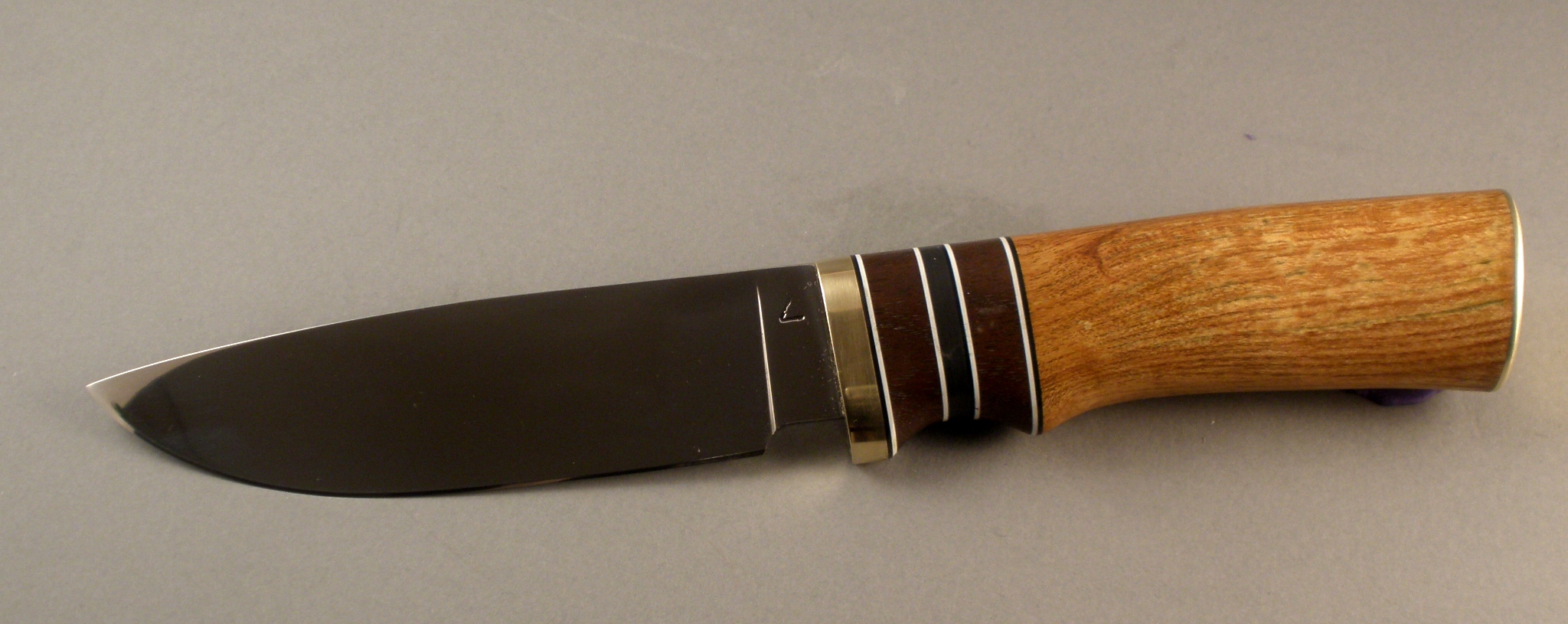

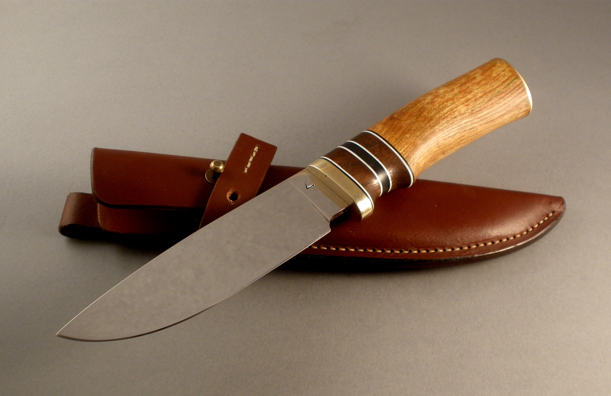

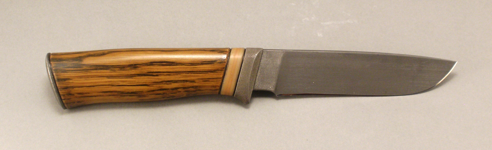

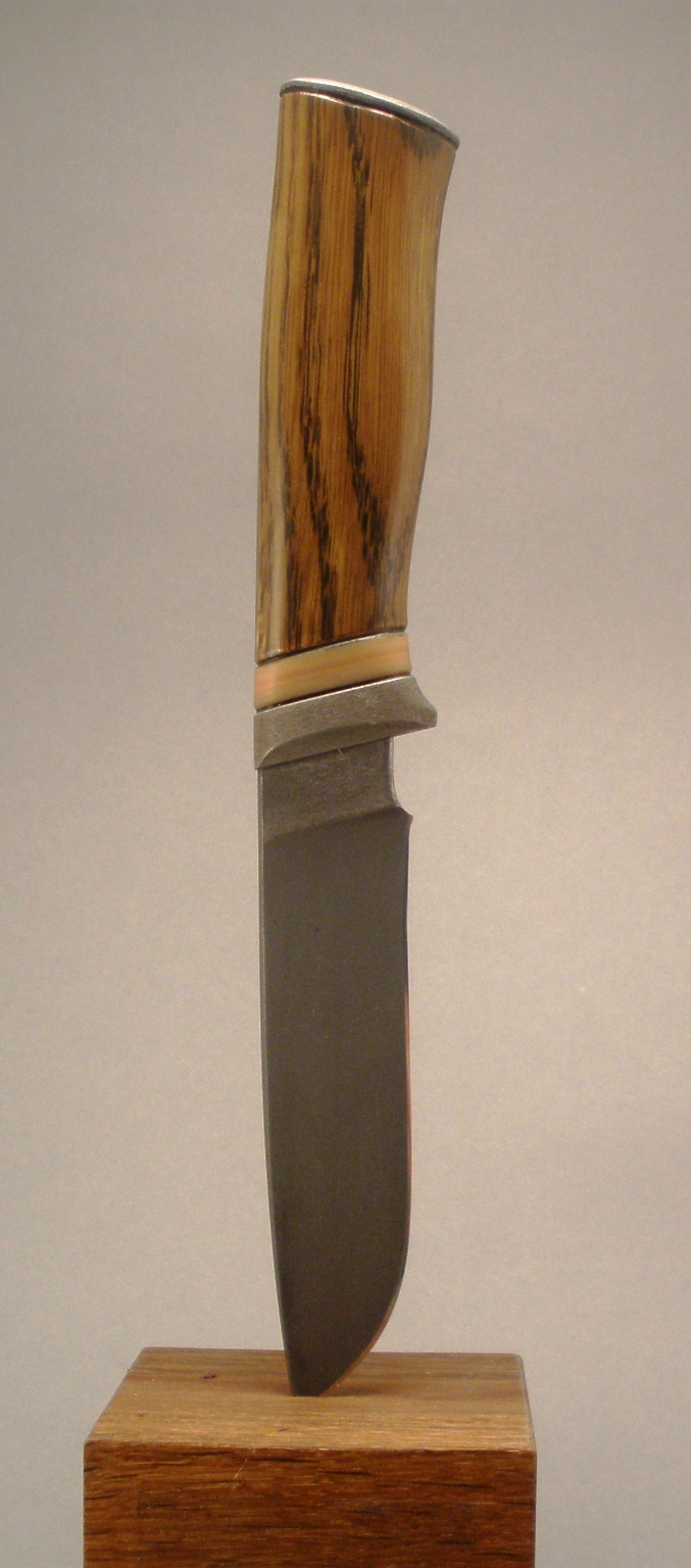

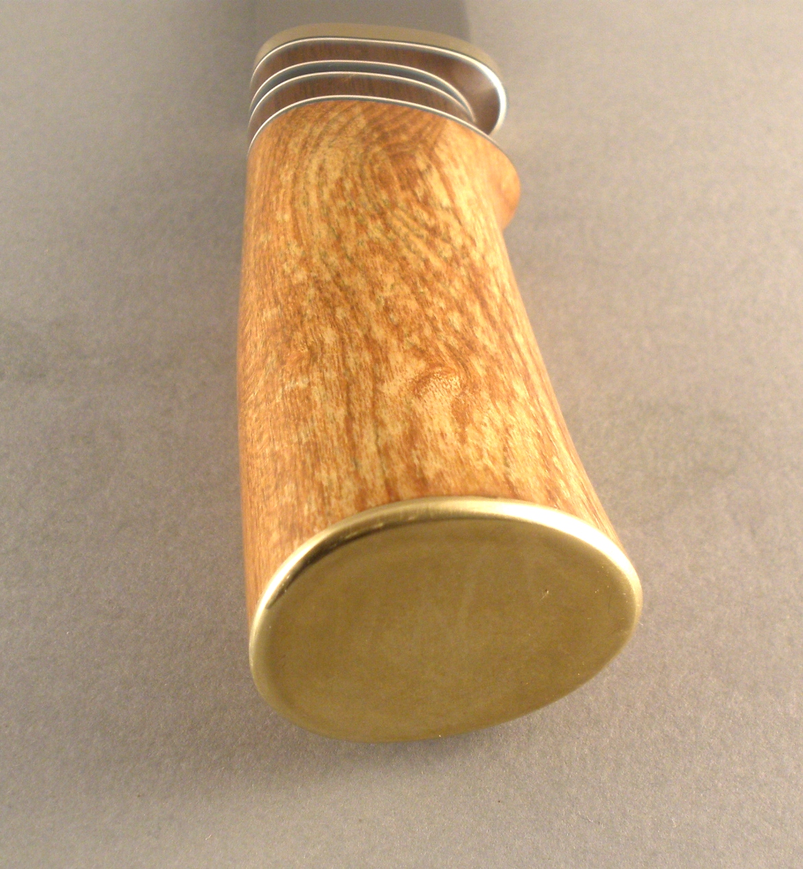

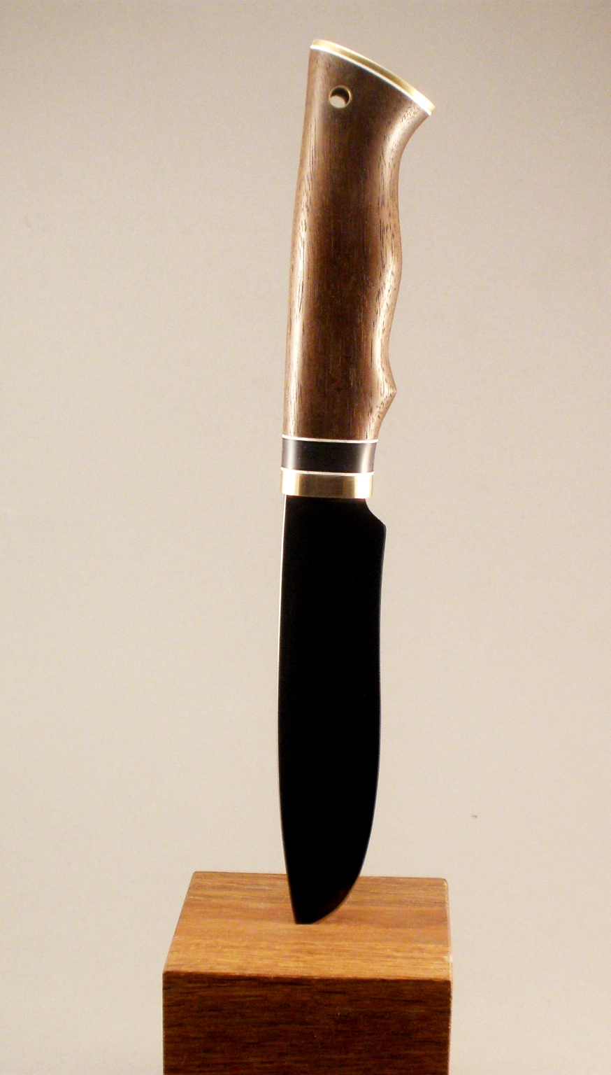

Nr.9-Negras
Bendras ilgis-255mm
Geležtė-130x30x2,6.Plienas ШХ15.Geležtė grūdinta ir normalizuota-kietumas 60HRC.
Rankena-žalvaris,juoda ir baltos plastmases,žalvaris.
Geležtės įkotė ileista 2/3 rankenos ilgio ir viskas suklijuota su epoksidine derva.
Dėklas-odinis su indeklų (klijuota 3mm fanera)

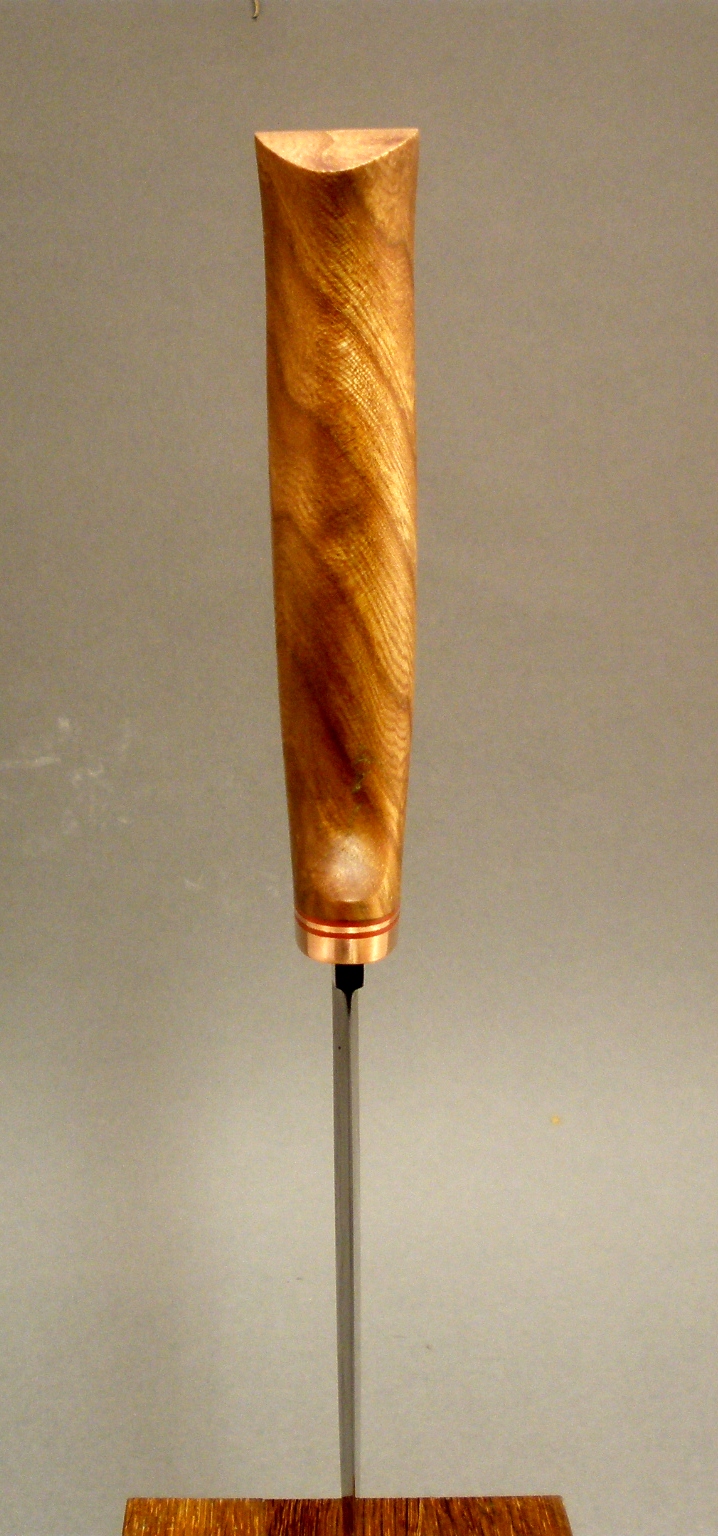

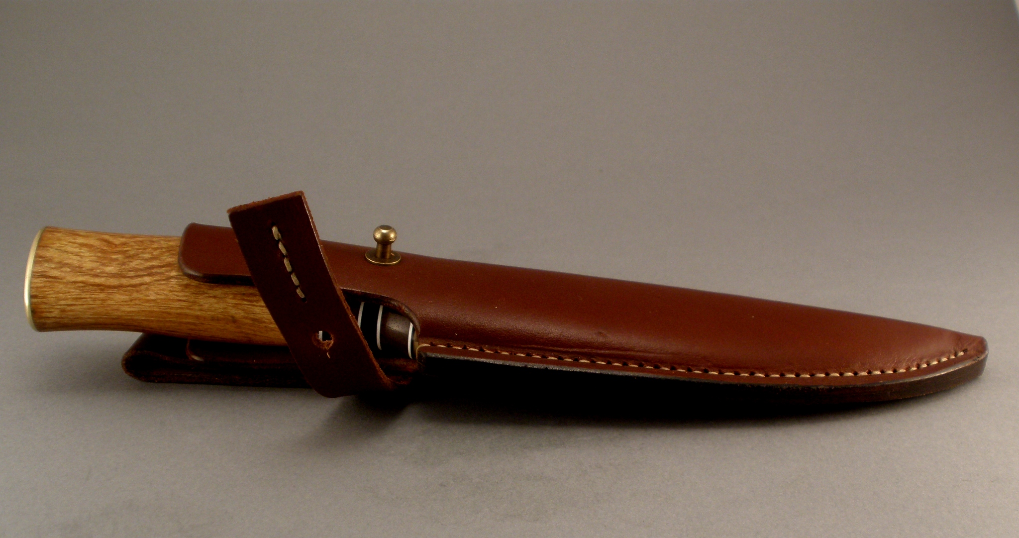

StandartinėParašytas: 2016-07-13- 21:00
:hi:

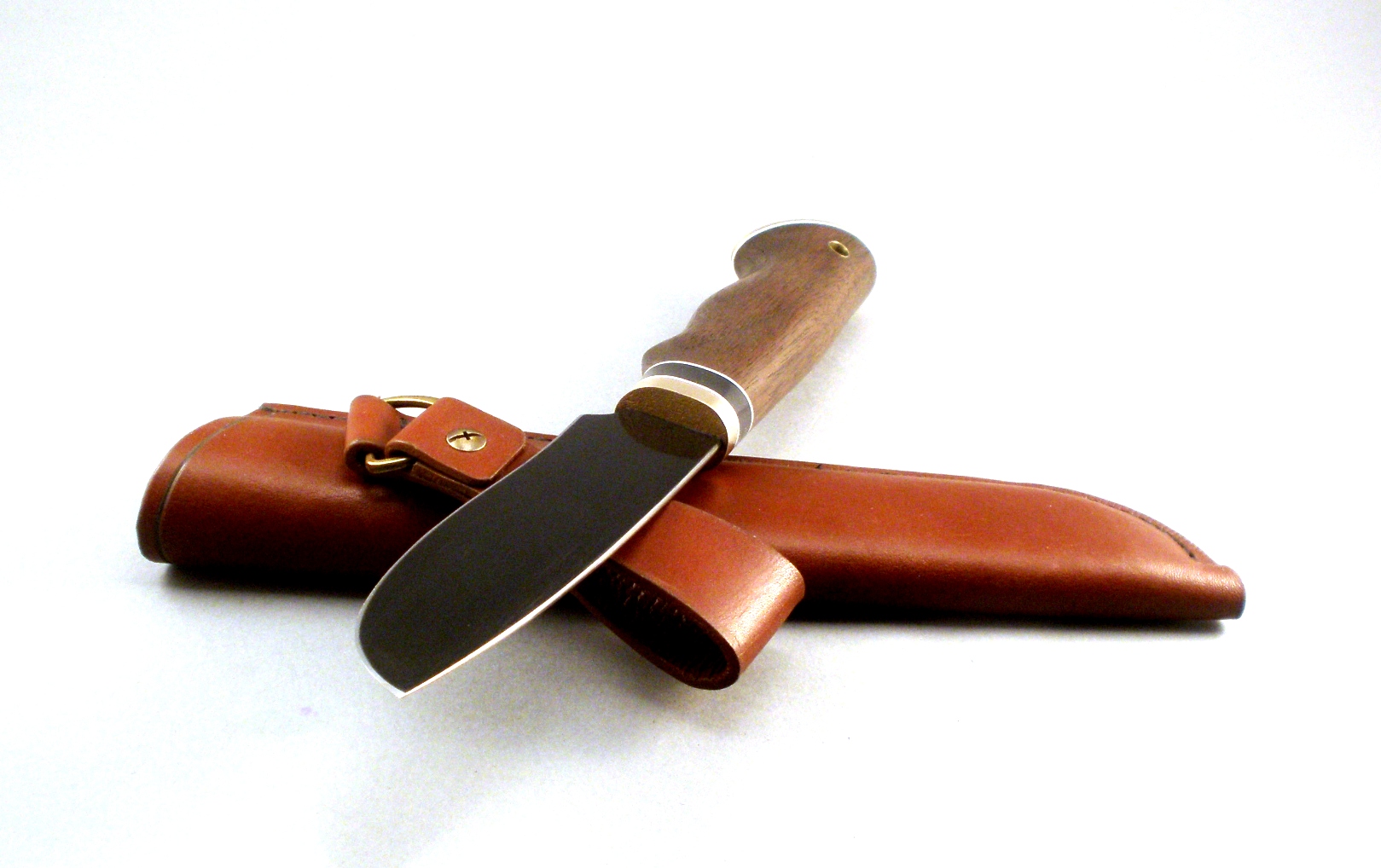

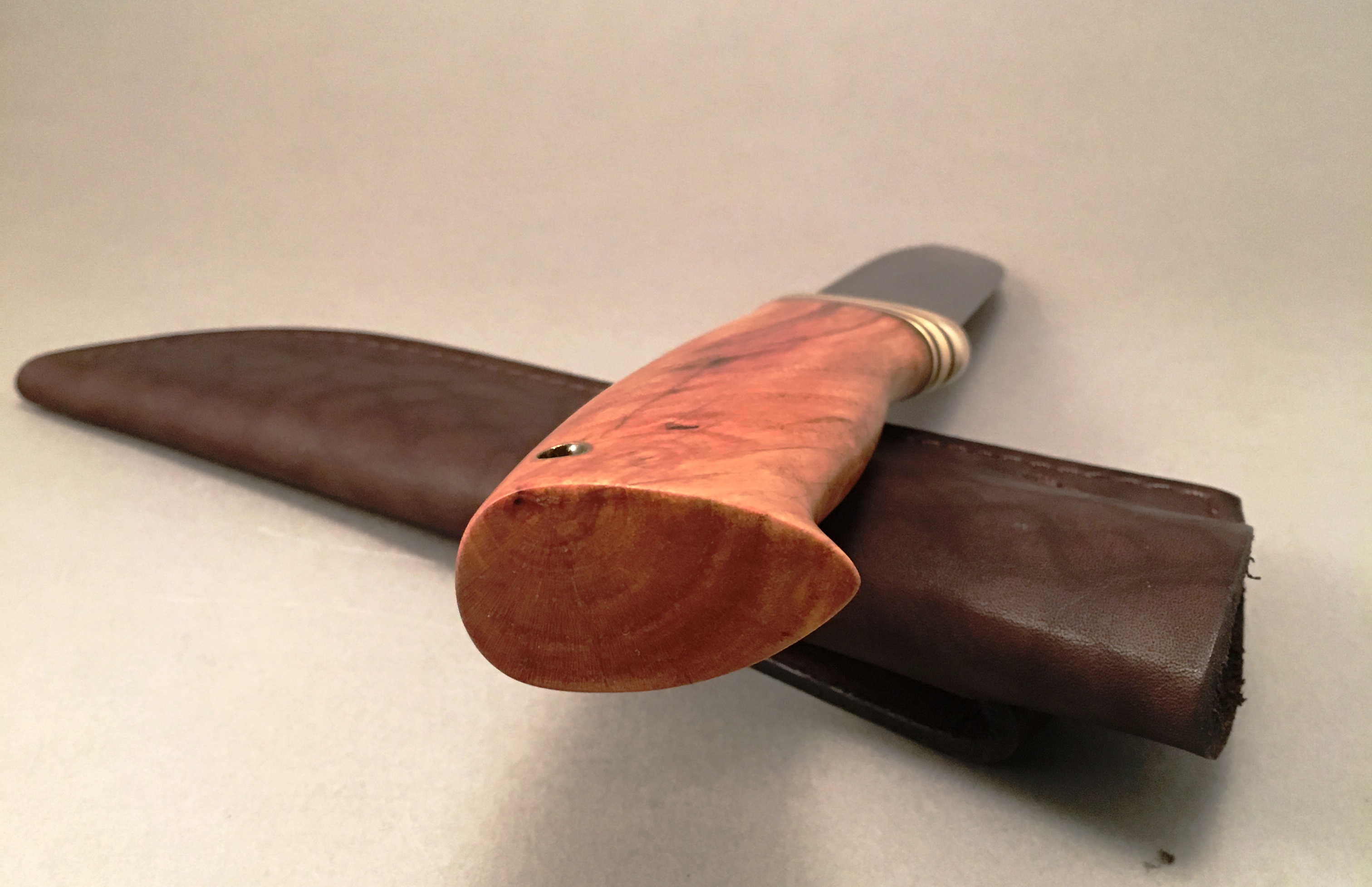

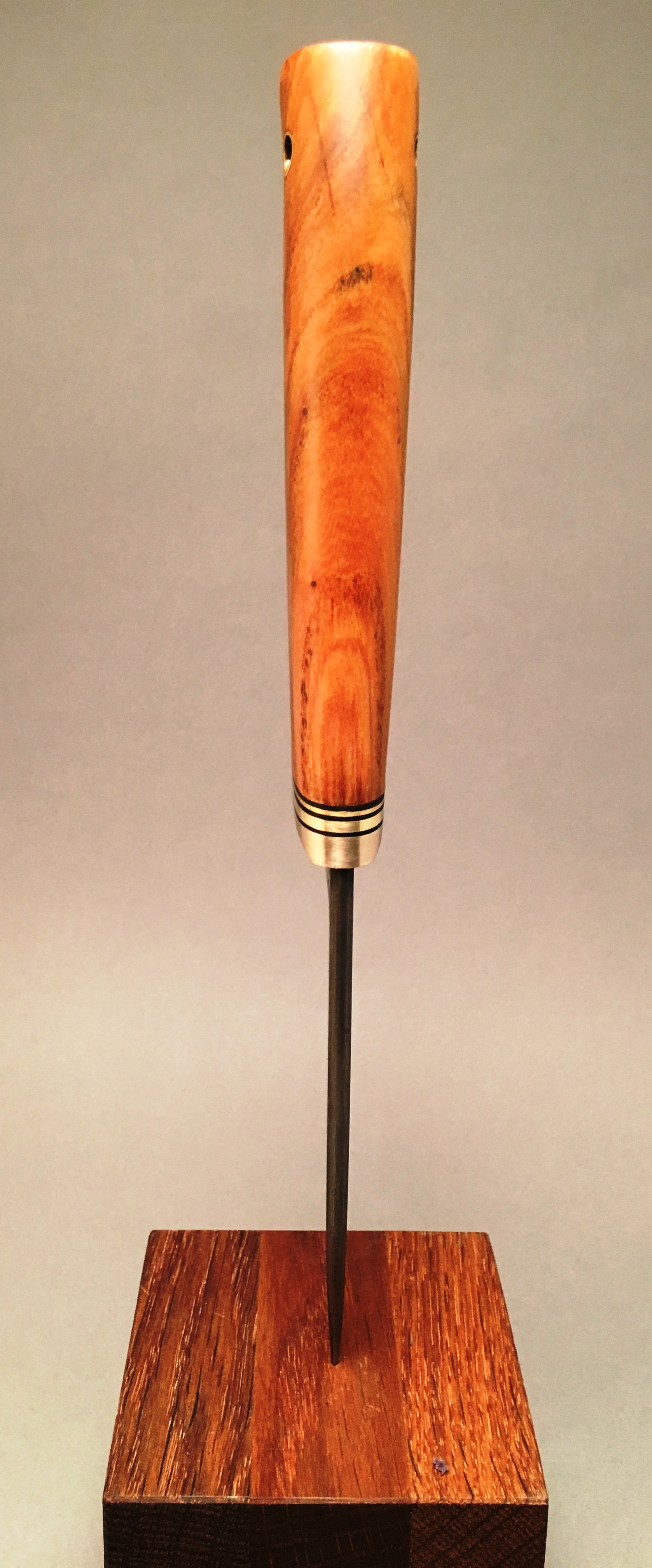

Nr.10 su dėklu horizontaliam nešiojimui ant diržo.
Bendras ilgis-200mm
Geležtė-100x25x3,5mm,plienas-X12
Rankena-100mm,nerūdijantis plienas,žalvaris,juodos plastmasės intarpai,obelis,graikinis riešutas.
Geležtės įkotė įklijuota į rankeną su epoksidiniais klijais 2/3 ilgio.
Dėklas-natūrali oda.

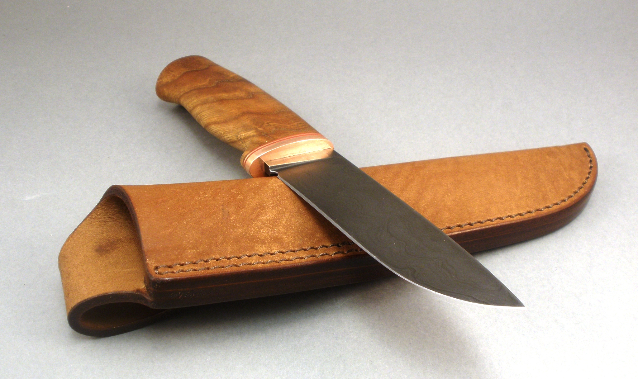

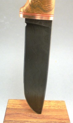

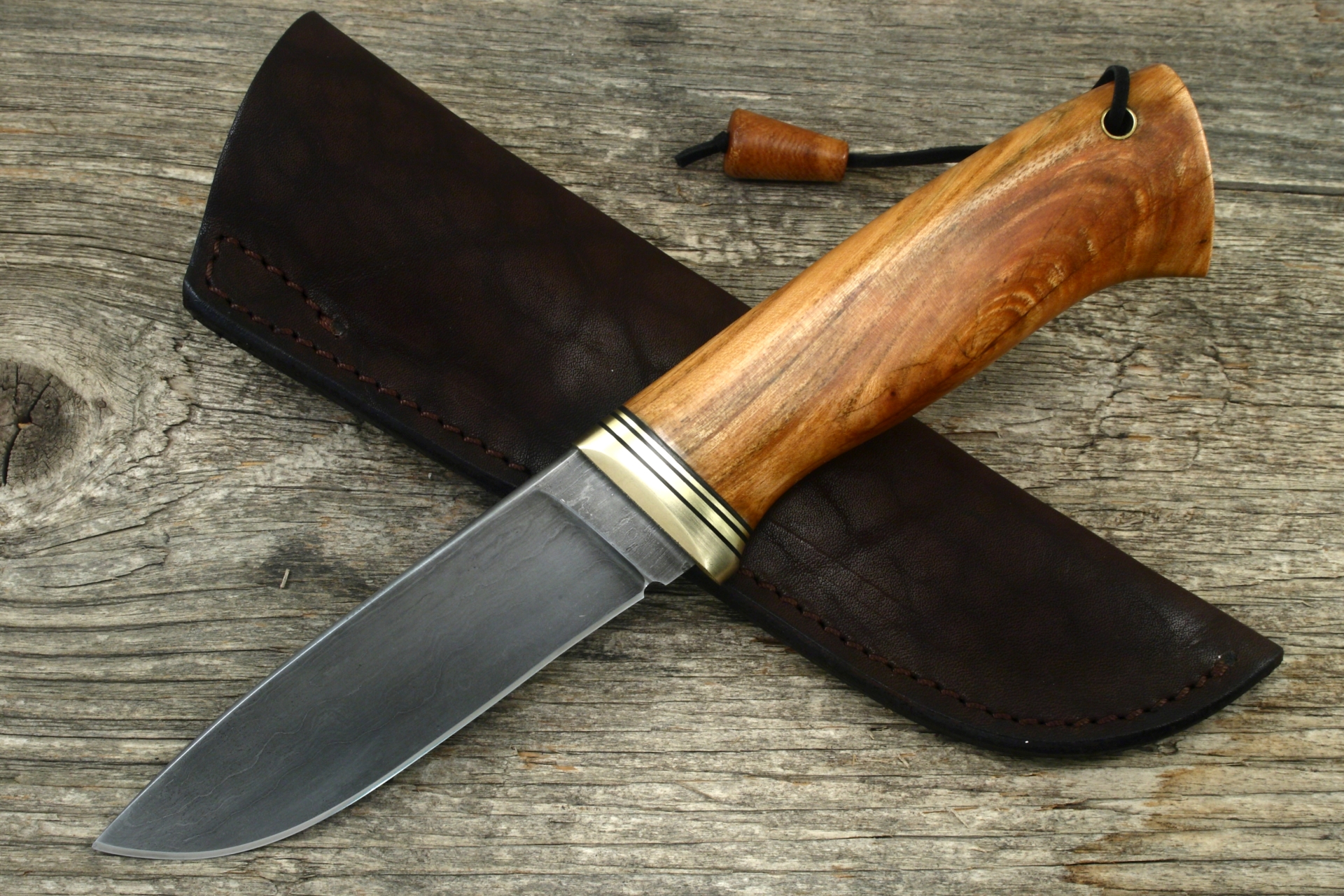

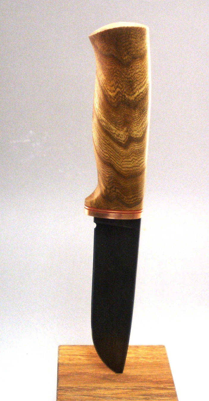

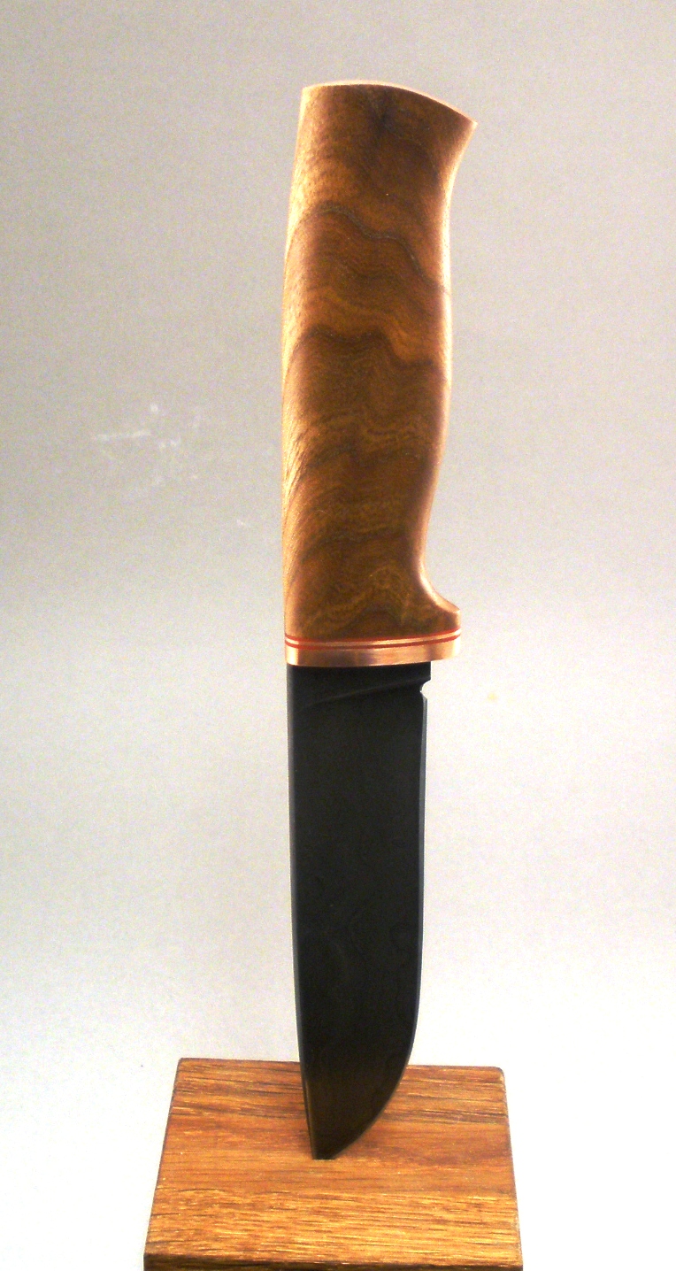

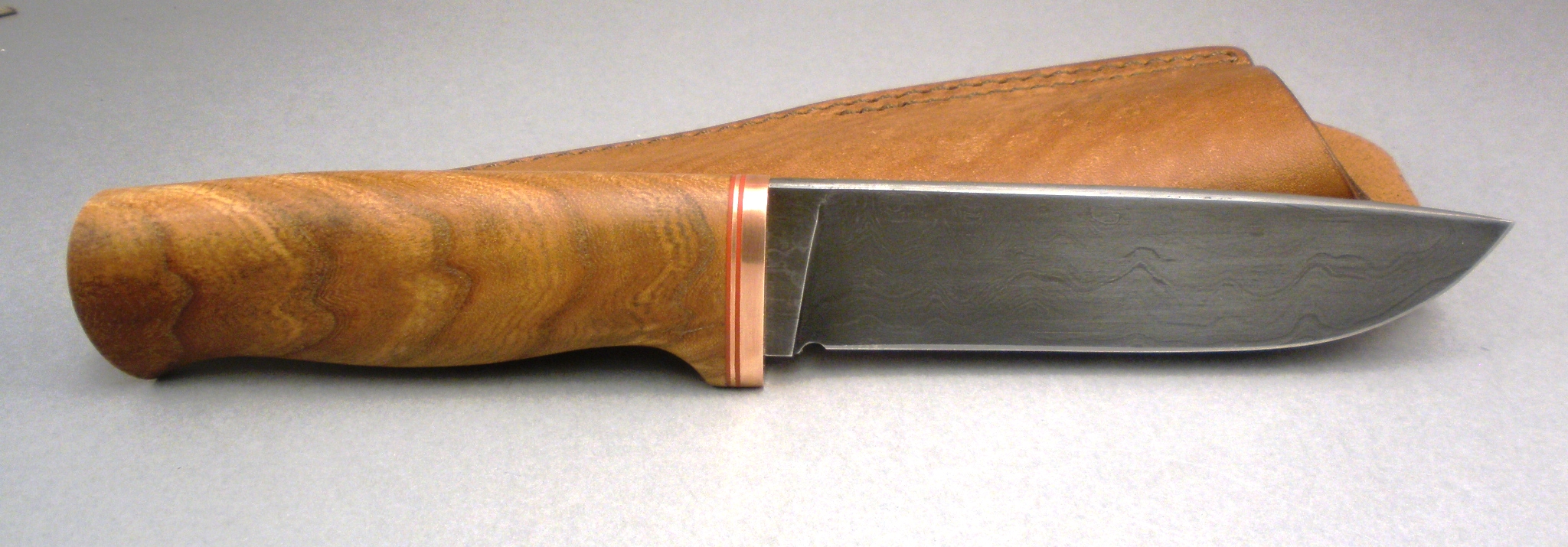

Nr.11
Bendras ilgis-238mm
Geležtė-121x28x4mm, damasko ruošinys kaltas kalvio Vlado Kuzino.
Rankena-117mm,varis,plastmasiniai intarpai,guoba.
Geležtė tamsinta geležies chloridu.
Geležtės įkotė įklijuota į rankena 2/3 ilgio epoksidiniais klijais.

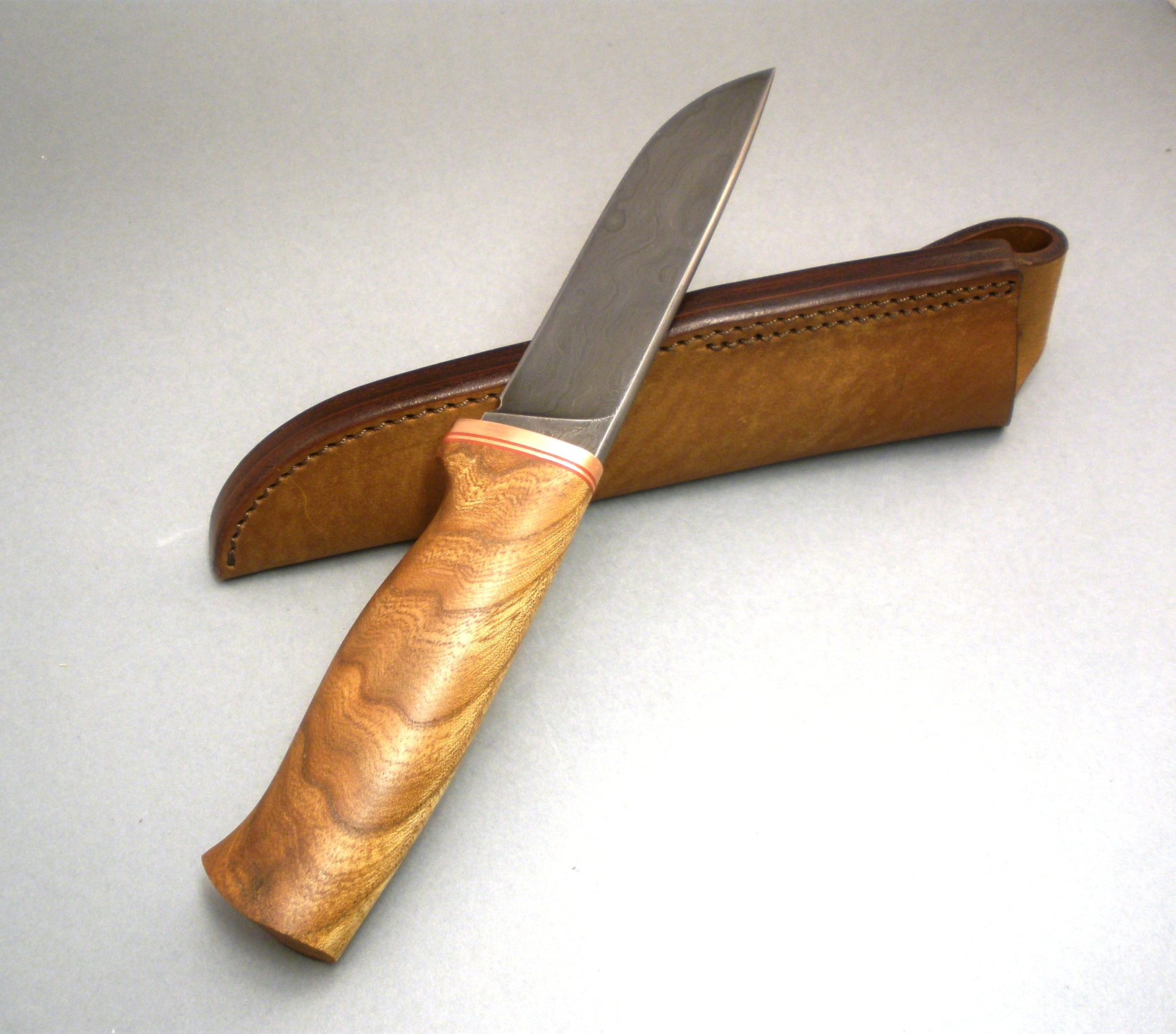

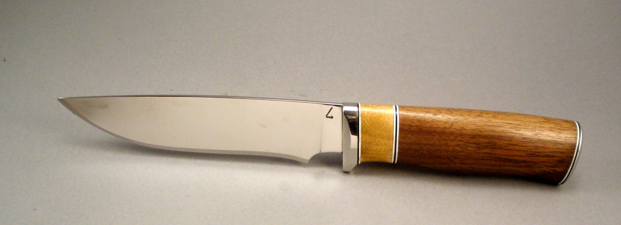

StandartinėParašytas: 2016-08-10- 21:24

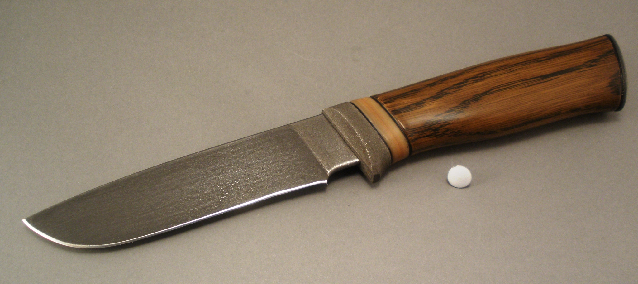

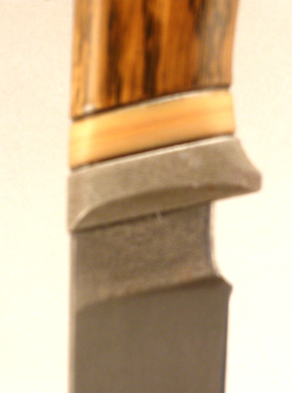

:hi:

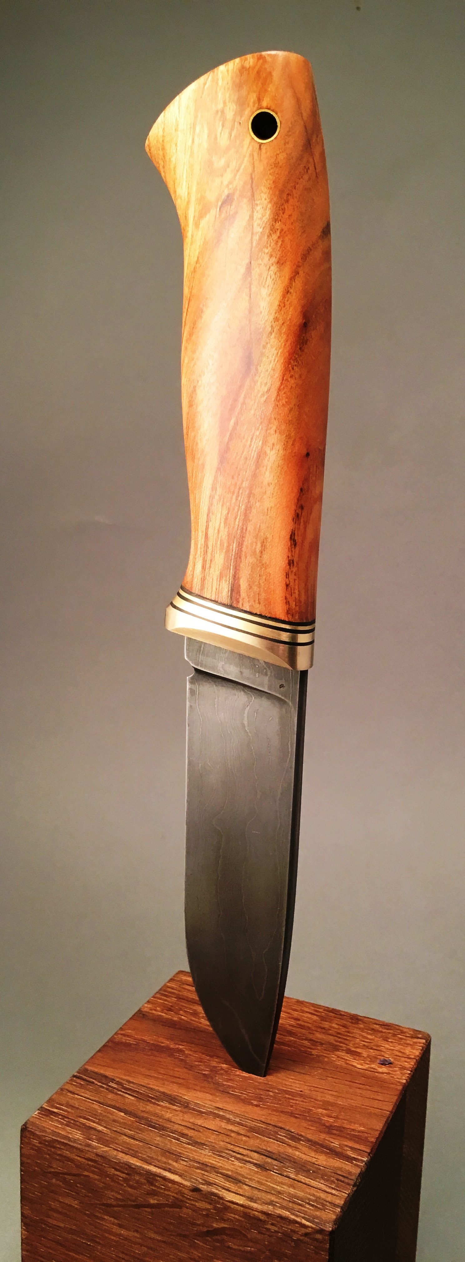

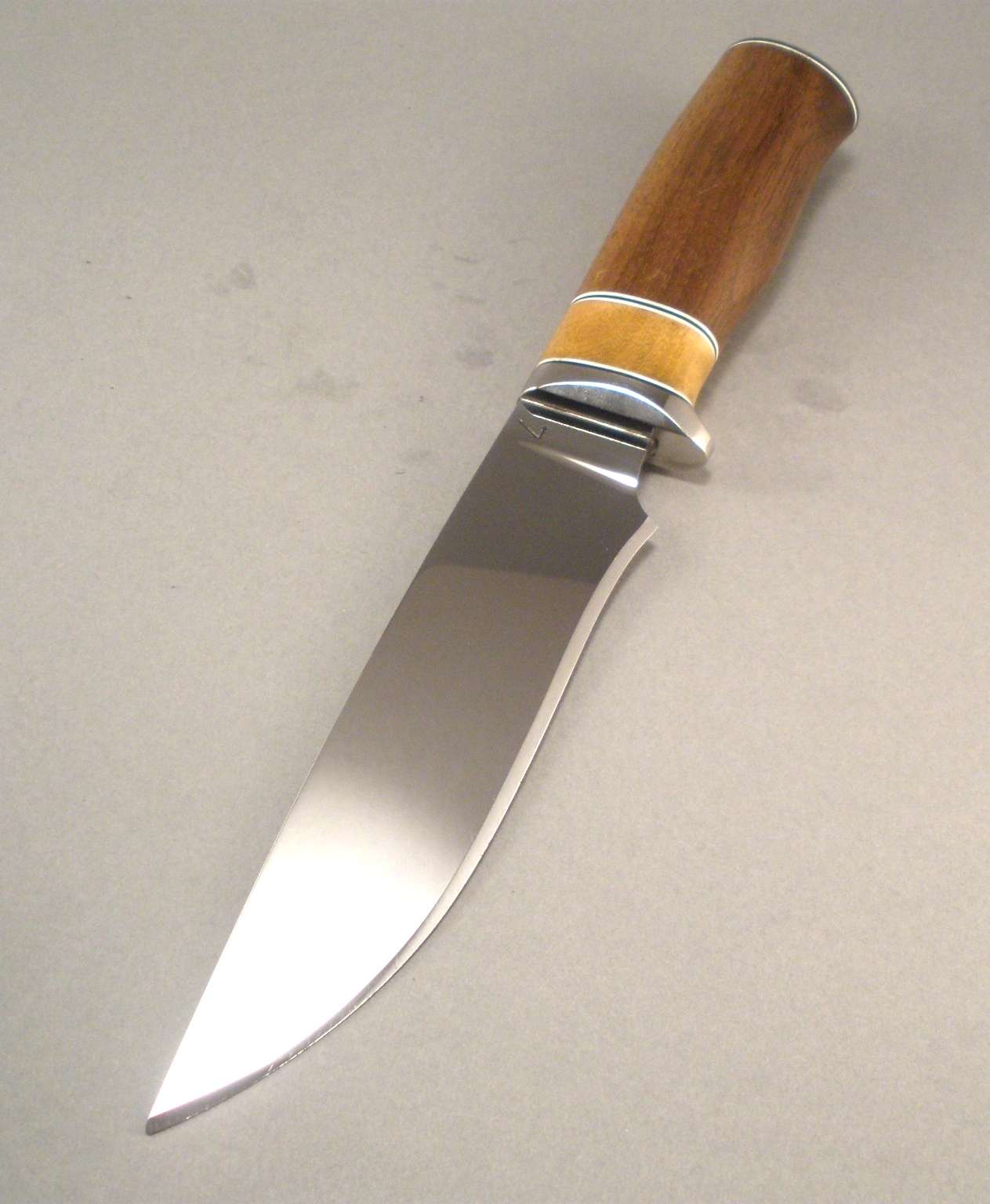

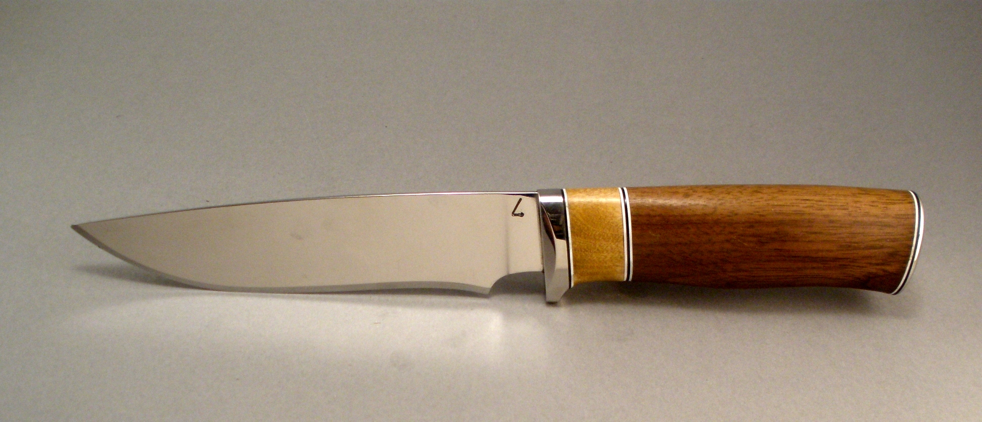

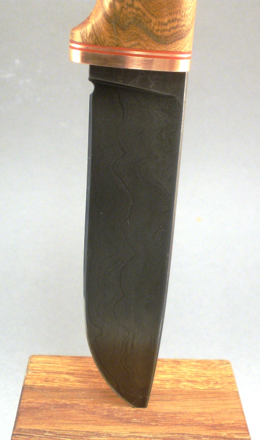

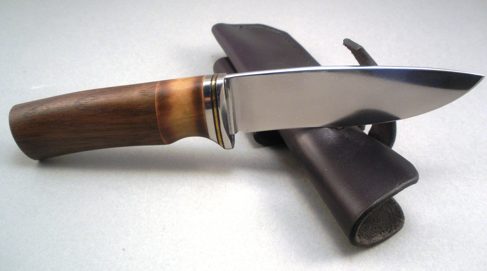

Nr.12
Bendras ilgis 240mm
Geležtė-113x30x4,3, Damasko ruošinys kaltas kalvio Vlado Kuzino.
Rankena-127mm,žalvaris,plastmasiniai intarpai,guoba.
Geležtė tamsinta geležieschloridu,kietumas-60HRC.Geležtės įkotė įklijuota į rankeną 2/3 ilgio epoksi-
diniais klijais.

StandartinėParašytas: 2016-08-10- 23:21
Puikus peiliukas.Mano galva padarei labai teisinga sprendima pakreipdamas garda pagal asmenu nuolydzio pasvirimo kampa,vizualiai(bent jau man)zymiai graziau ziurisi nei staciu kampu.Jei bus galimybe atsivesk i saskridi,apziuresim gyvai.Progresuoji,puiku.

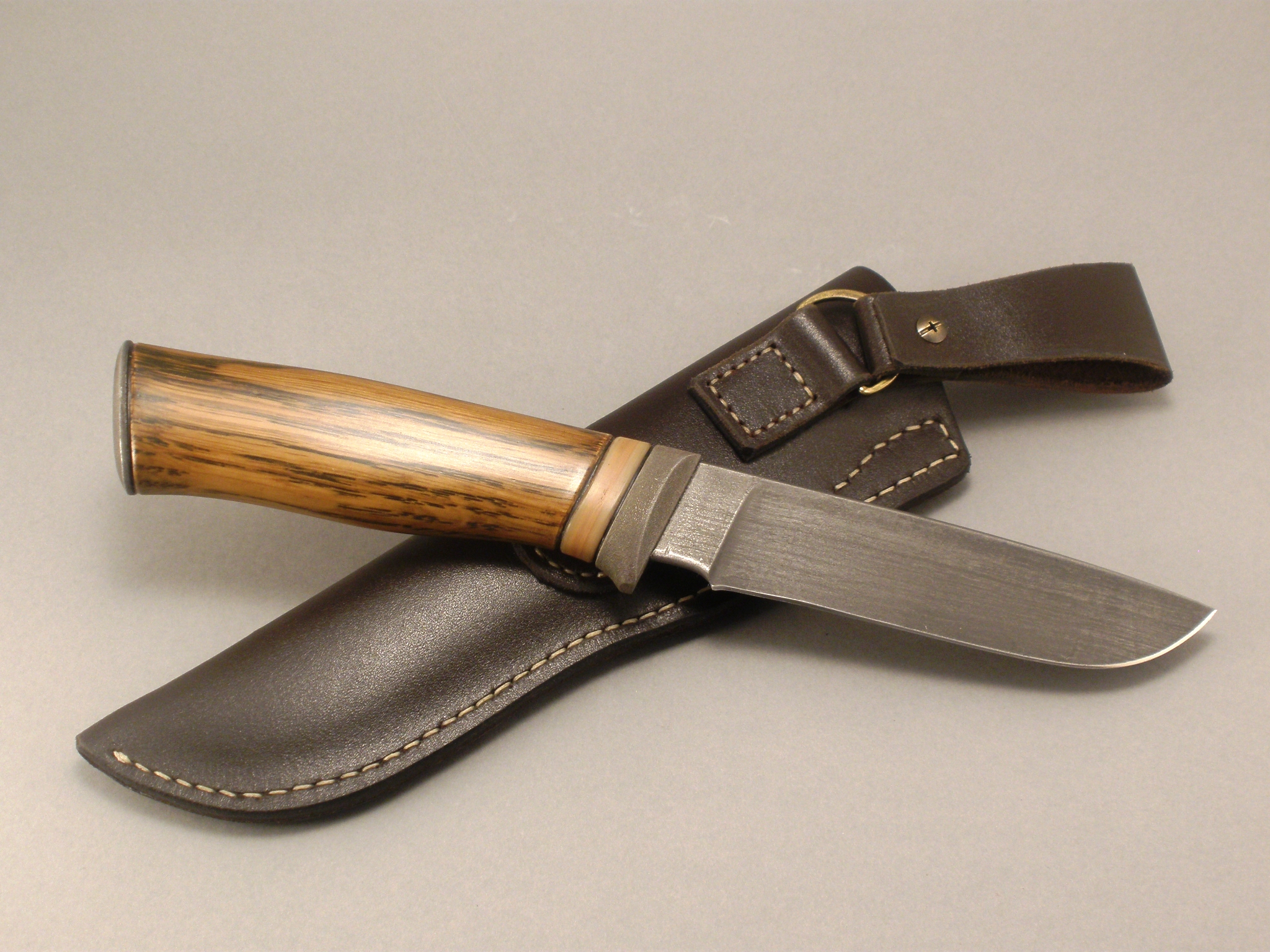

StandartinėParašytas: 2016-08-19- 18:15

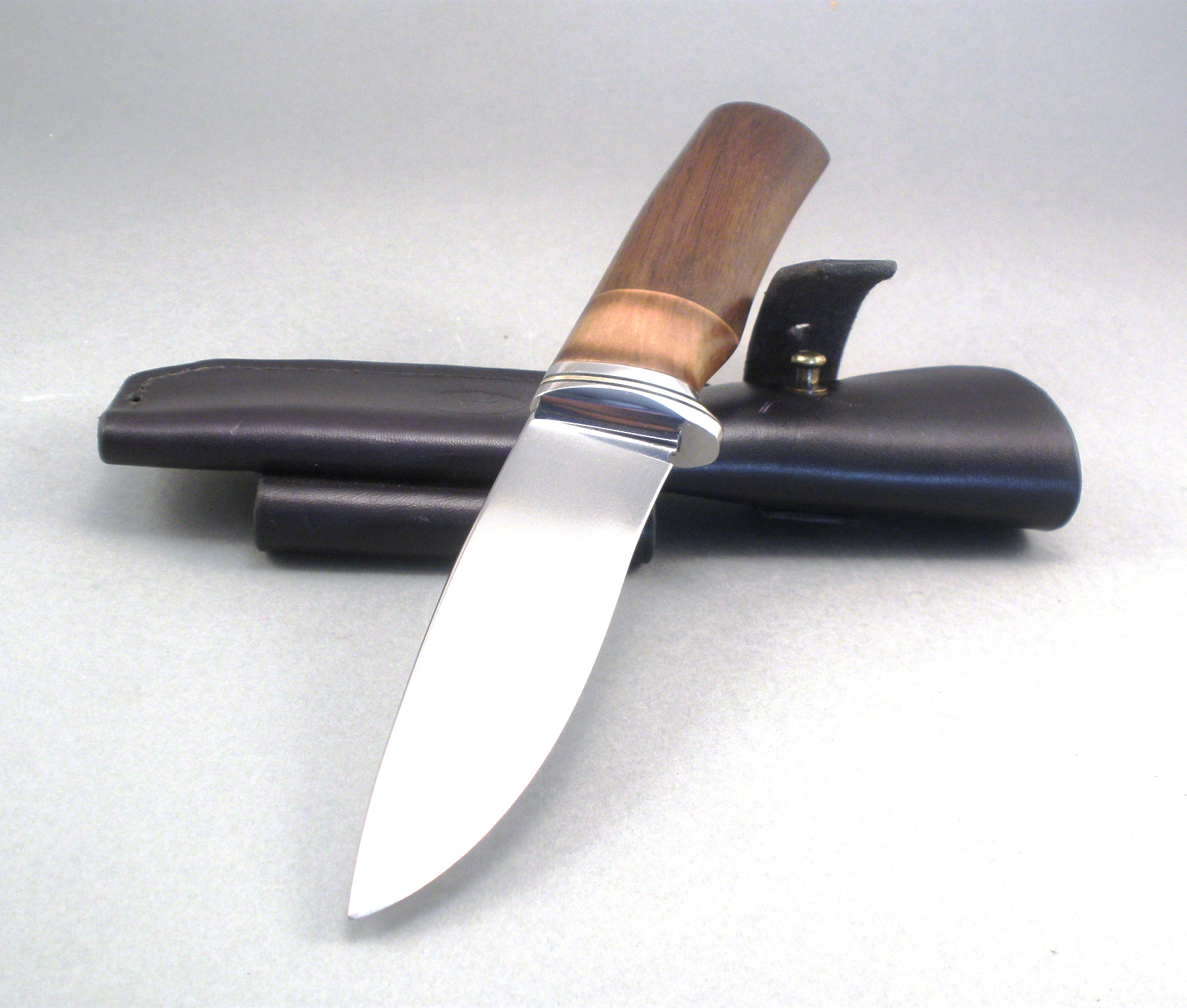

:hi:

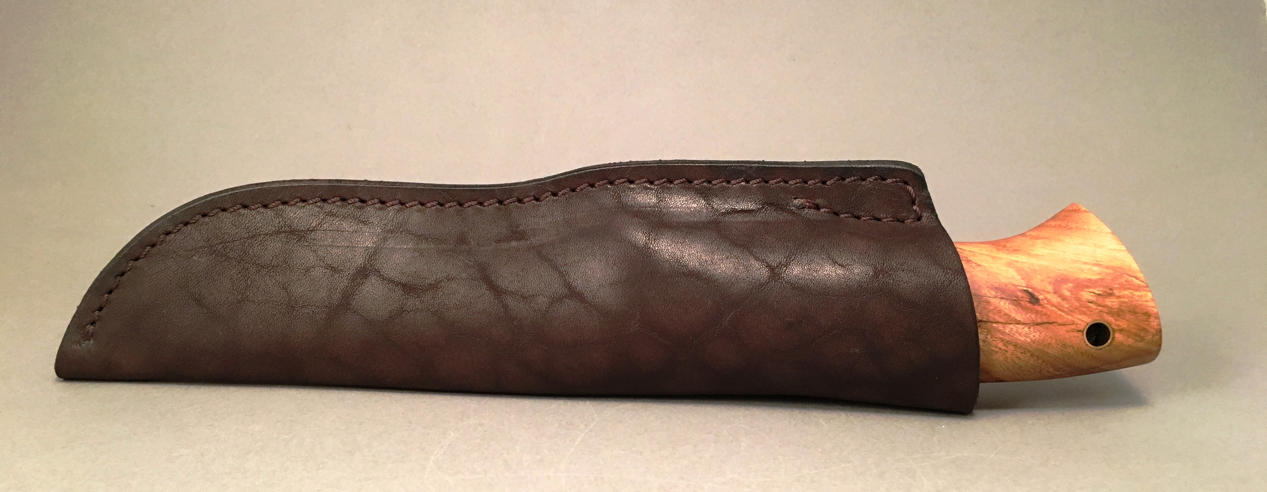

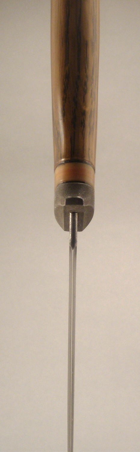

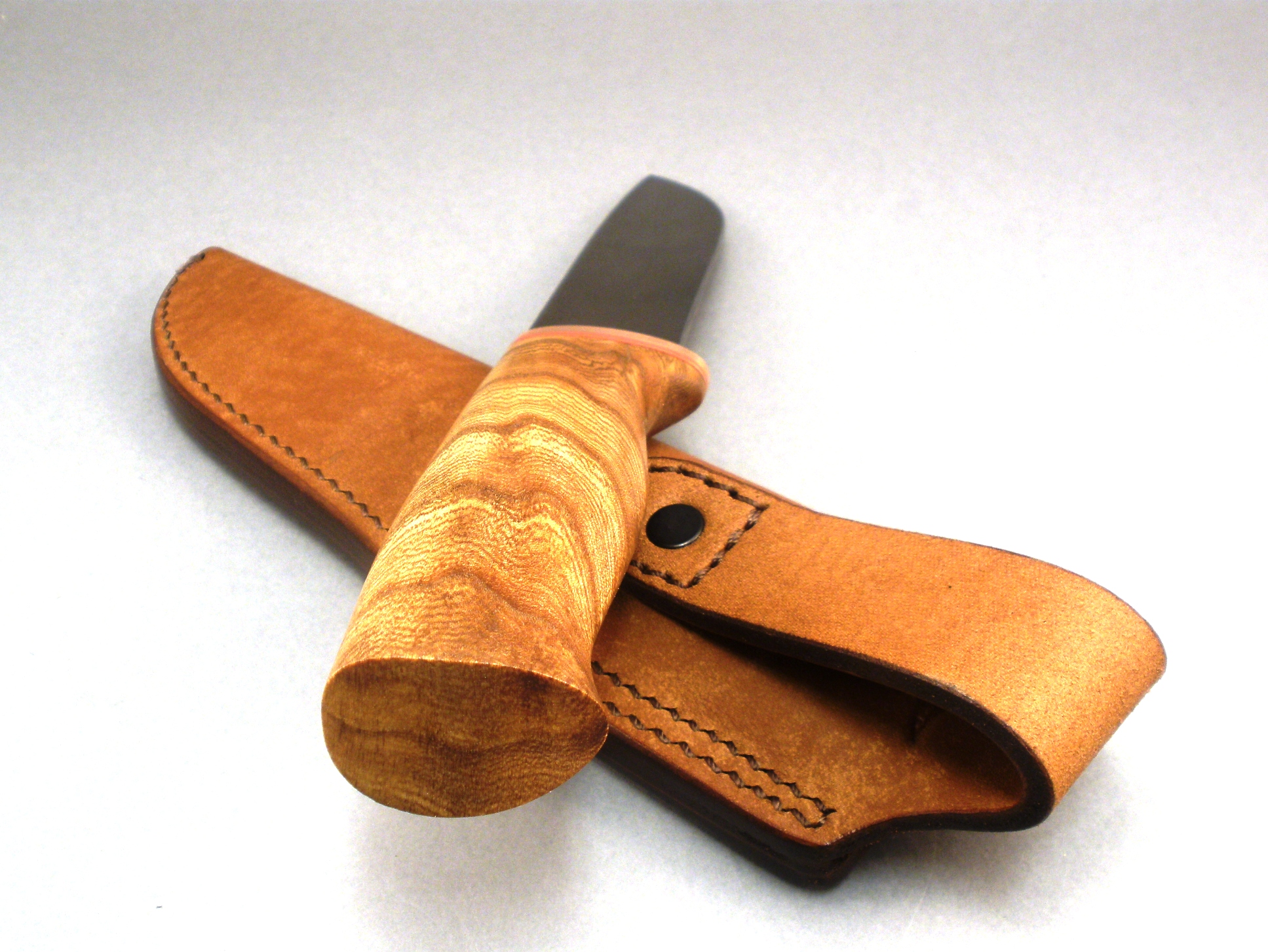

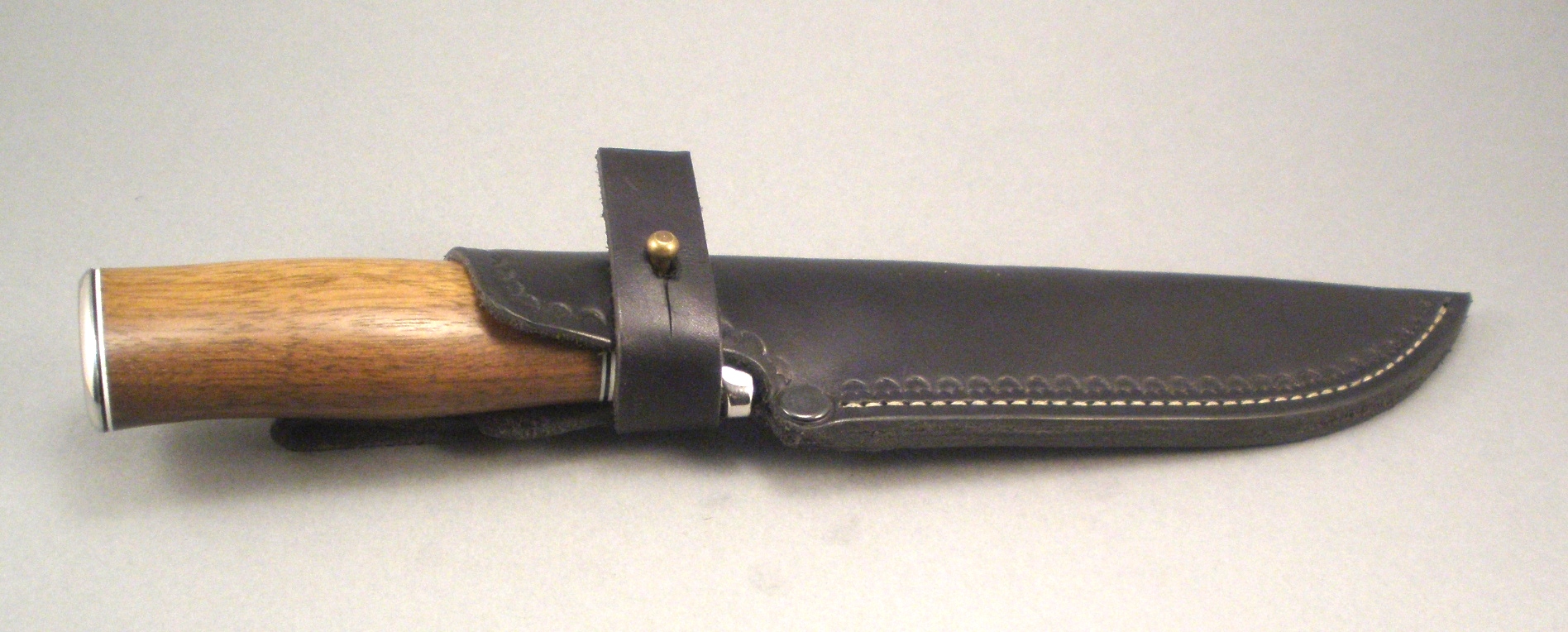

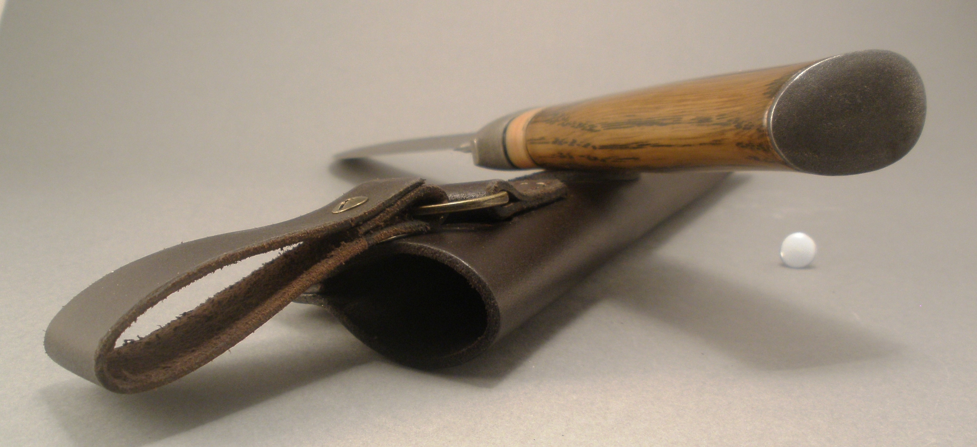

Nr.13
Bendras ilgis 255mm
Geležtė-123x28x3,2mm.Plienas 95X18.Kietumas 60HRC.Geležtė tamsinta geležies chloridu.
Rankena-132mm,CT3,8mm šv.ruda plastmasė,dažytas ąžuolas(dark floor oil ir padengtas laku jachtoms).
Geležtės įkotė rankenos gale suveržta varžtu ir suklijuota epoksidiniais klijais.
Dėklas-natūrali oda. Indėklas - pušis.
006.JPG [ 650.17 KiB | Peržiūrėta 20996 kartus(ų) ]
008.JPG [ 1.41 MiB | Peržiūrėta 20996 kartus(ų) ]
007.JPG [ 636.78 KiB | Peržiūrėta 20996 kartus(ų) ]
009.JPG [ 479.07 KiB | Peržiūrėta 20996 kartus(ų) ]
010.JPG [ 309.05 KiB | Peržiūrėta 20996 kartus(ų) ]
011.JPG [ 754.78 KiB | Peržiūrėta 20996 kartus(ų) ]
016.JPG [ 733.77 KiB | Peržiūrėta 20996 kartus(ų) ]
022.JPG [ 933.93 KiB | Peržiūrėta 20996 kartus(ų) ]

Puikus peilis :liuks: , kruopščiai padaryta .
Gal tik dėklo pakraščiams , kilpai apdirbti reikėtų panaudoti odos apdirbimo medžiagų , bet nekreipkit dėmesio , aš perfekcionistas :) ...
