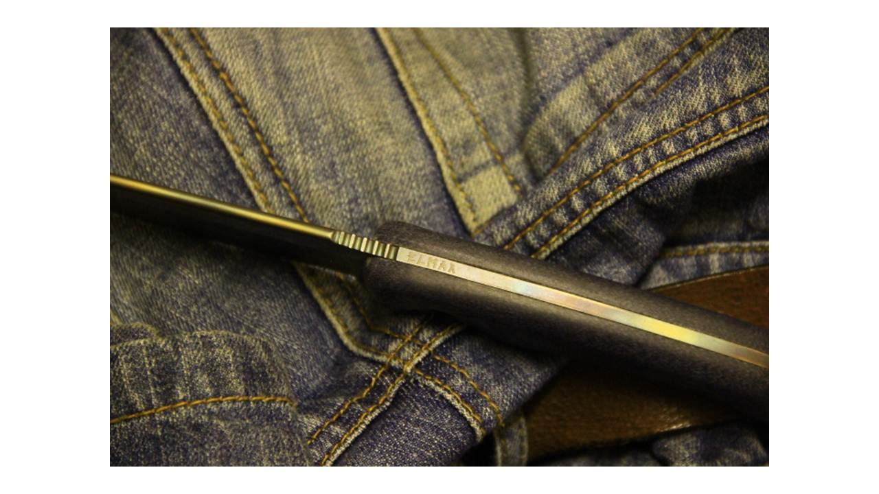

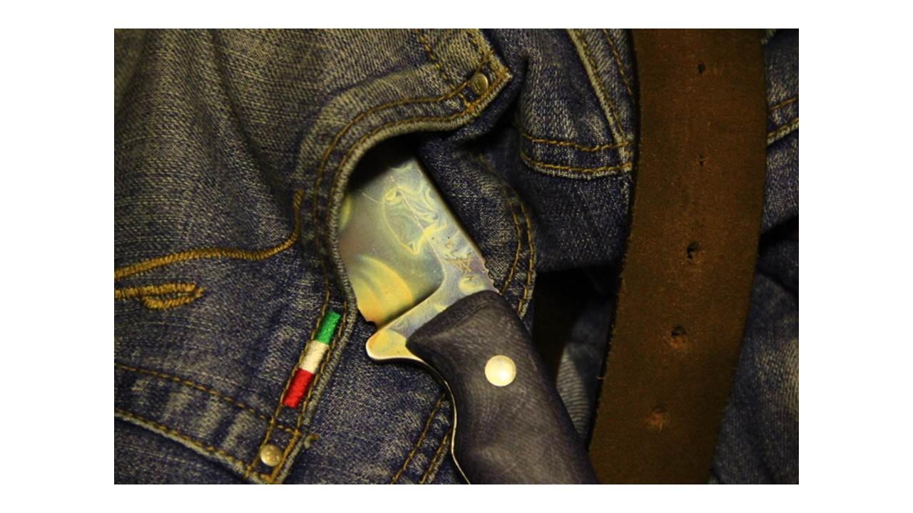

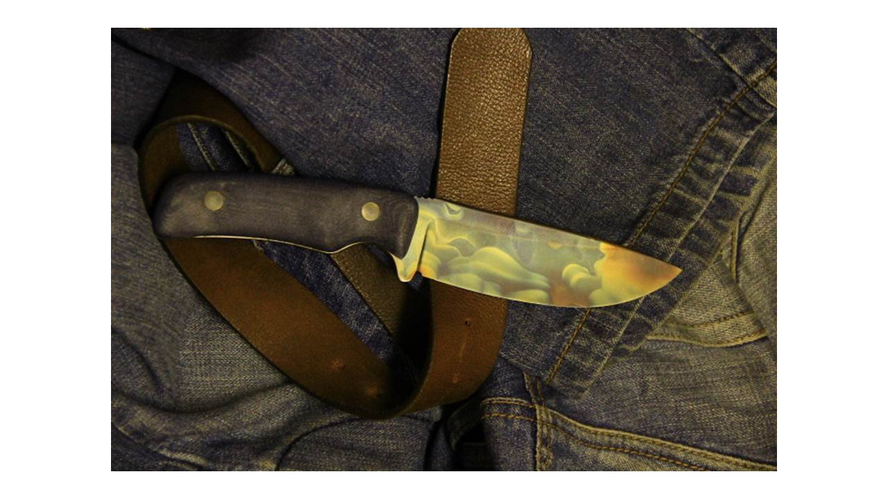

StandartinėParašytas: 2016-01-04- 23:14
Pranešimai: 205

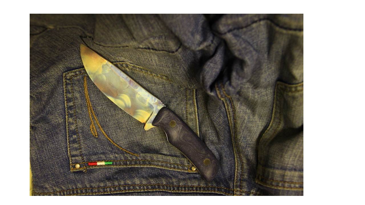

Metus baigiant- dar keletas kaleduku :/
"Valkata"
Geležtė: Elmax 60HRC 3.7 x 117 x 37 mm.
Rankena: Džinsinis G10, melchioro corby.
Slide1.JPG [ 99.98 KiB | Peržiūrėta 24386 kartus(ų) ]
Slide2.JPG [ 95.1 KiB | Peržiūrėta 24386 kartus(ų) ]
Slide3.JPG [ 97.68 KiB | Peržiūrėta 24386 kartus(ų) ]
Slide4.JPG [ 99.78 KiB | Peržiūrėta 24386 kartus(ų) ]
 Pranešimo tema: Re: lolas peiliai
StandartinėParašytas: 2016-01-05- 10:28
lolas-3 rašė:
"Valkata"
Kuom dengei geležtę?
StandartinėParašytas: 2016-01-05- 16:41
Pranešimai: 205
Siaip niekuom, po grudinimo savaime tokia gavosi, tai ir palikau nes labai darniai tiko.
StandartinėParašytas: 2016-01-05- 17:05
lolas-3 rašė:
Namų sąlygomis bandei Elmax'ą grūdinti? :D
StandartinėParašytas: 2016-01-05- 17:15
Pranešimai: 205
Nu ne, ne tavo mados ;) turim darbe visa grudinimo cecha, tiesiog kaip ir anoduojant titana spalva duoda pavirsiaus isbaigimas visa paslaptis.

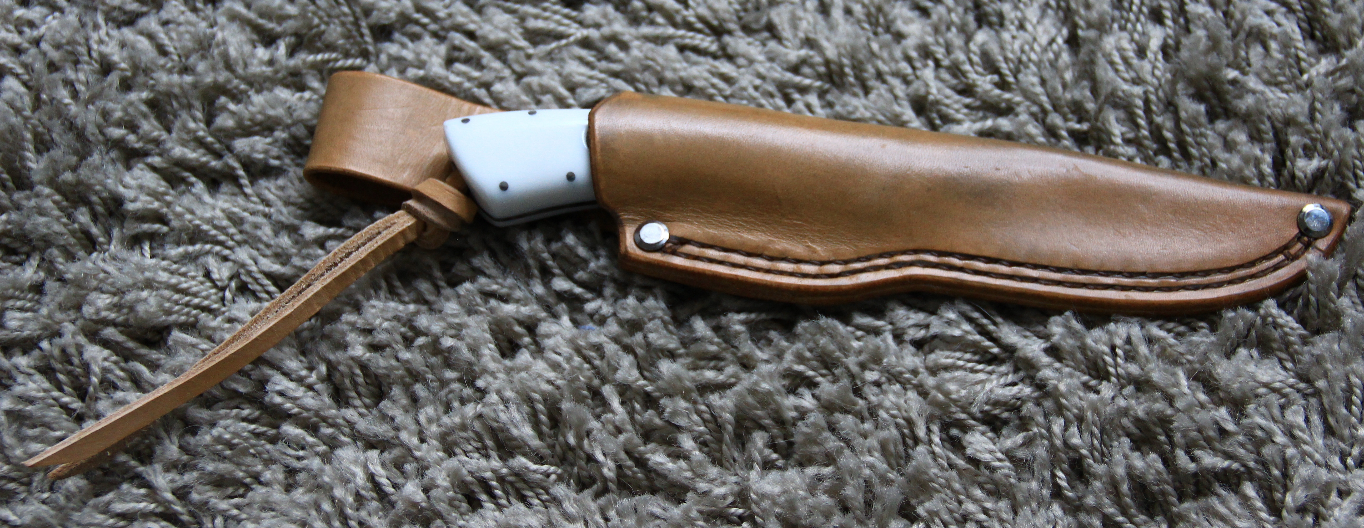

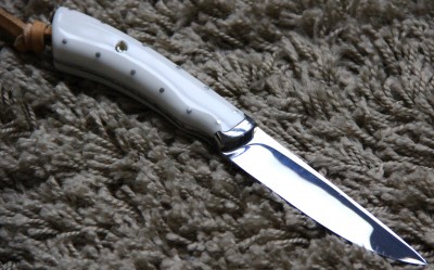

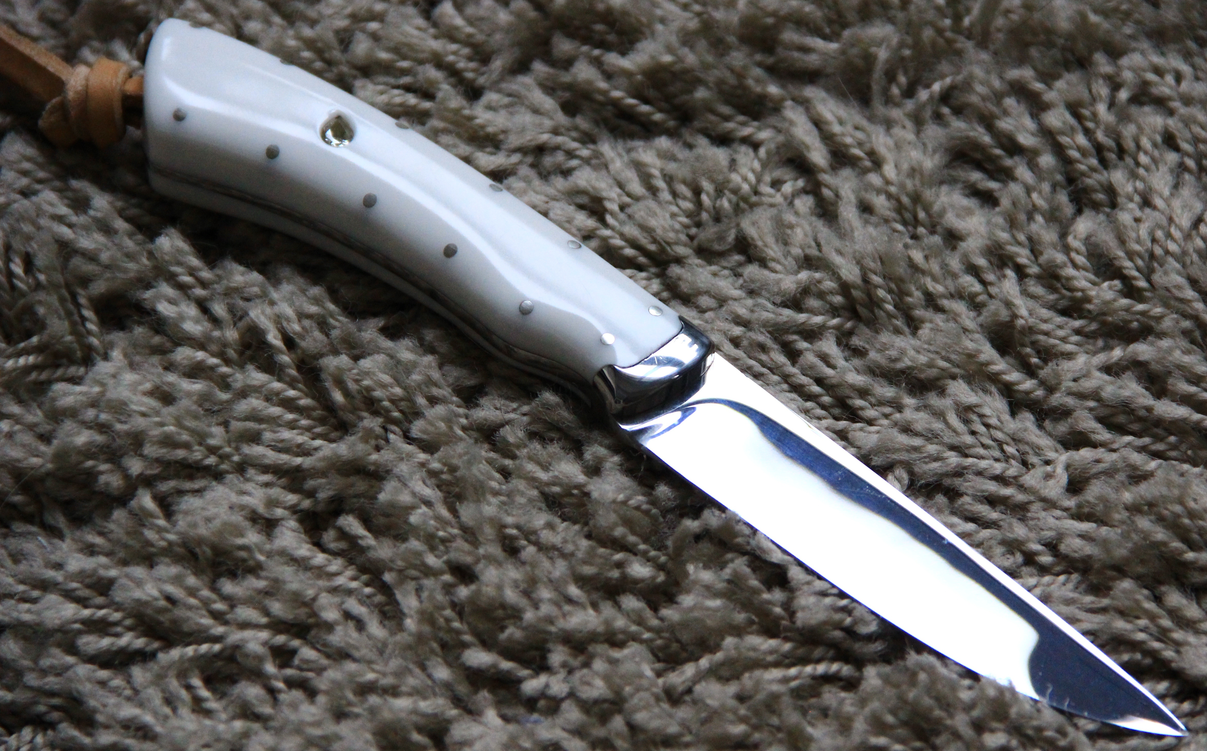

StandartinėParašytas: 2016-02-10- 21:18
Pranešimai: 205

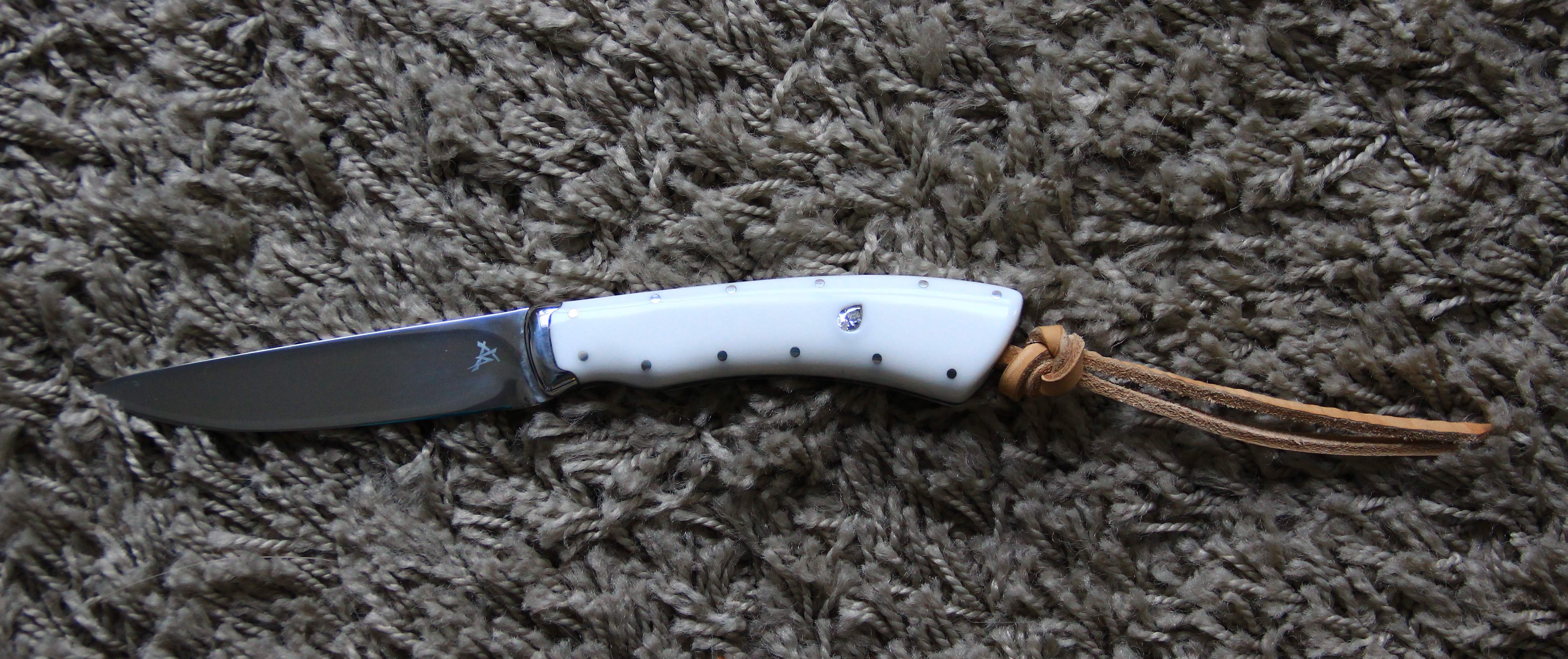

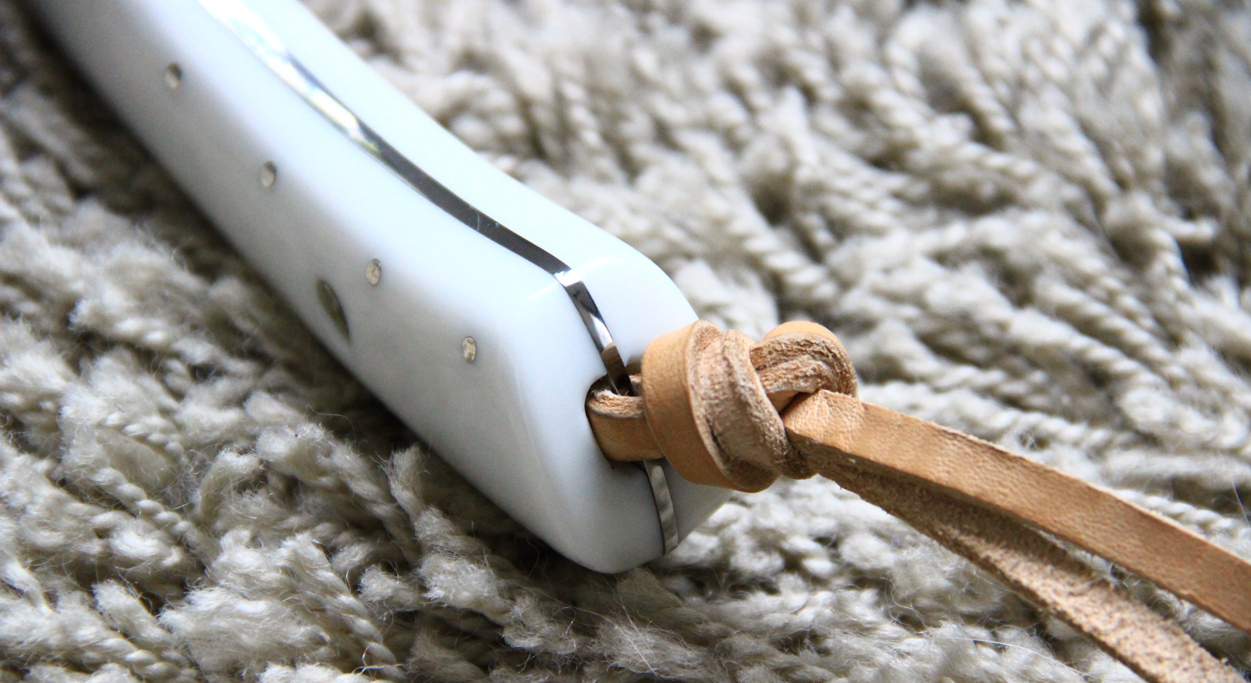

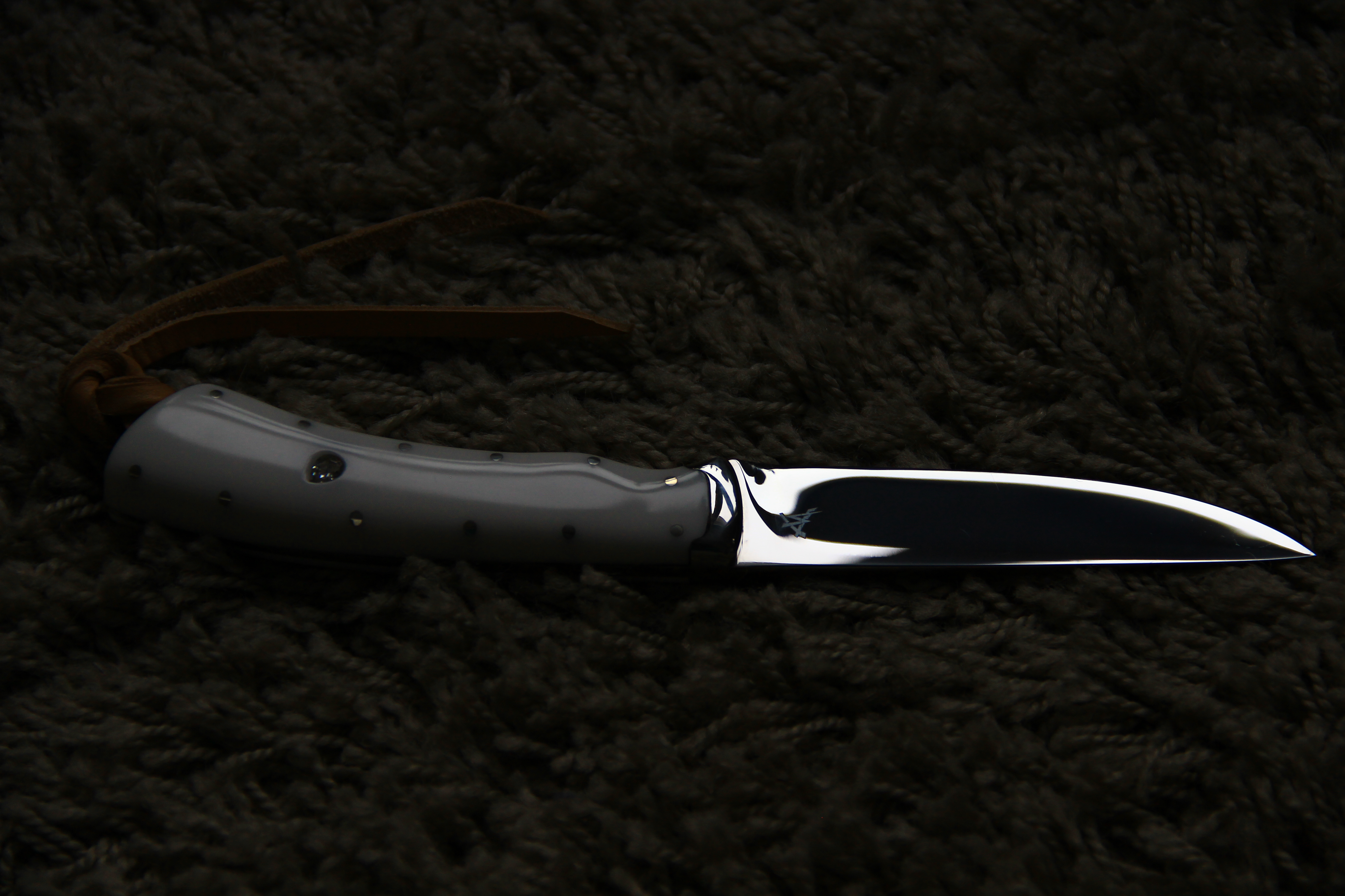

"Rasa" 2015
Geležtė: Elmax 60HRC 3 x 108 x 23 mm.
Bolsteris: SS.
Rankena: elforinas ,sidabro strypeliai, cirkonis ir tričio ampuolės po apačia.
IMG_4389.JPG [ 4.58 MiB | Peržiūrėta 24202 kartus(ų) ]
IMG_4384.JPG [ 4.87 MiB | Peržiūrėta 24202 kartus(ų) ]
IMG_4376.JPG [ 4.86 MiB | Peržiūrėta 24202 kartus(ų) ]
IMG_4394.JPG [ 4.24 MiB | Peržiūrėta 24202 kartus(ų) ]
IMG_4395.JPG [ 4.29 MiB | Peržiūrėta 24202 kartus(ų) ]
StandartinėParašytas: 2016-02-10- 21:25
:bravo: :bravo: :bravo:
Pranešimai: 62
Labai graži rasa gavosi
StandartinėParašytas: 2016-02-10- 21:44
O, kažkas tikrai įdomaus ir gražaus... :bravo:
StandartinėParašytas: 2016-02-10- 23:55
Puikus darbas,maloniai ziurisi,dizainas liuks.
StandartinėParašytas: 2016-02-11- 7:44
Prabangus toks :liuks2:
StandartinėParašytas: 2016-02-11- 13:39
Pranešimai: 81
Miestas: Šiauliai
Super :)
