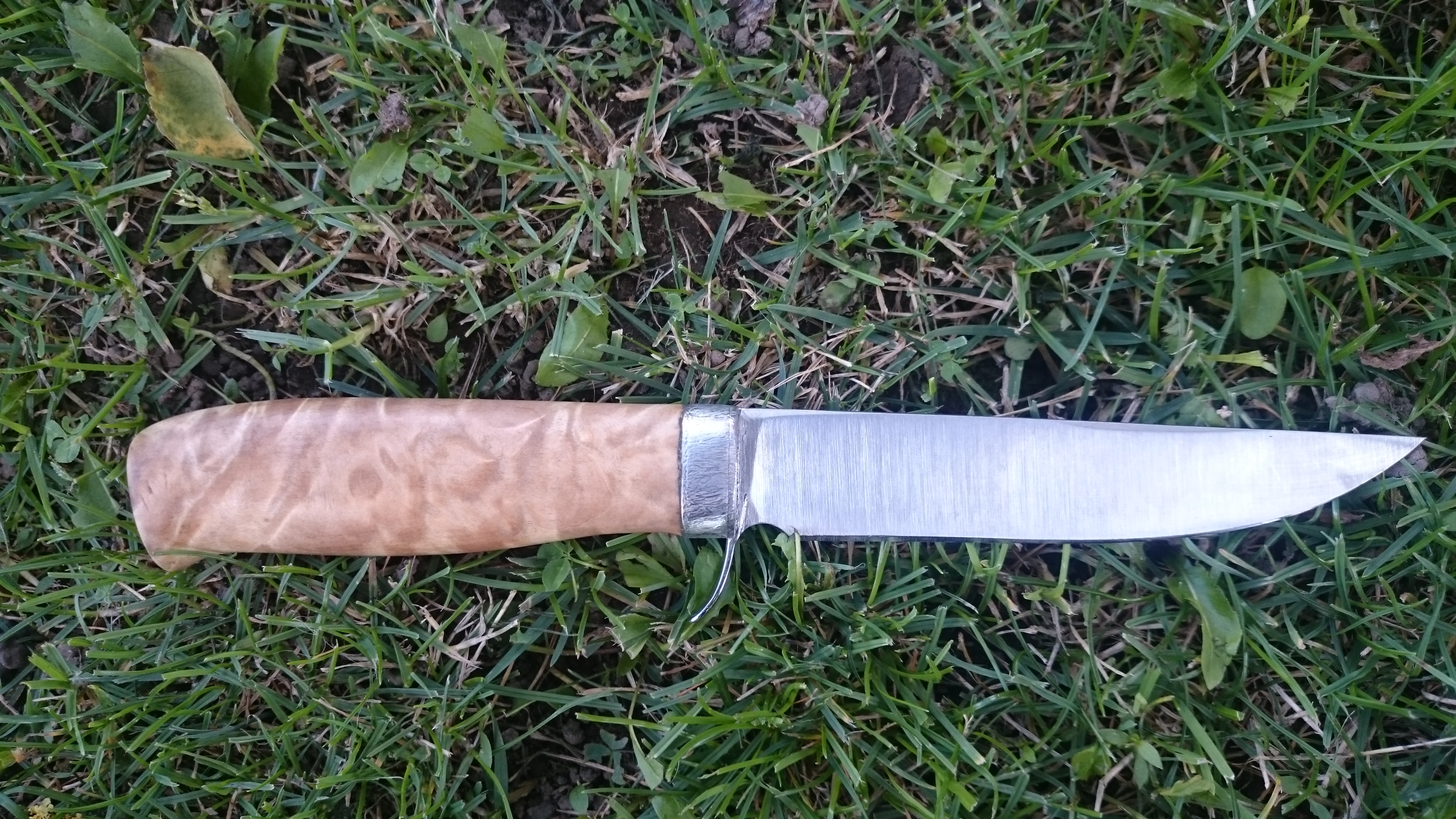

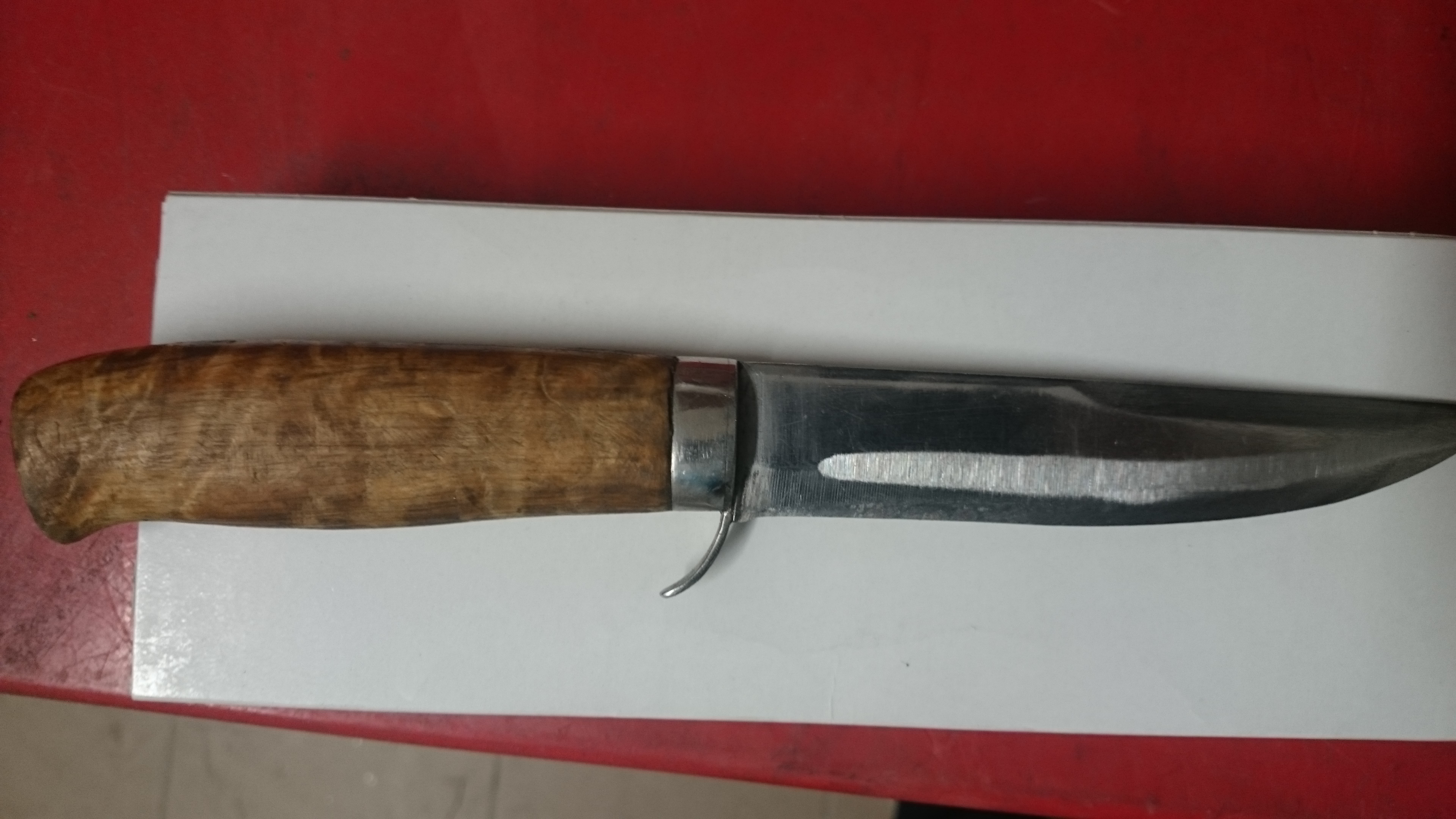

Antrasis
DSC_0542.JPG [ 3.98 MiB | Peržiūrėta 9187 kartus(ų) ]
DSC_0540.JPG [ 4 MiB | Peržiūrėta 9187 kartus(ų) ]
DSC_0480.JPG [ 2.37 MiB | Peržiūrėta 9187 kartus(ų) ]

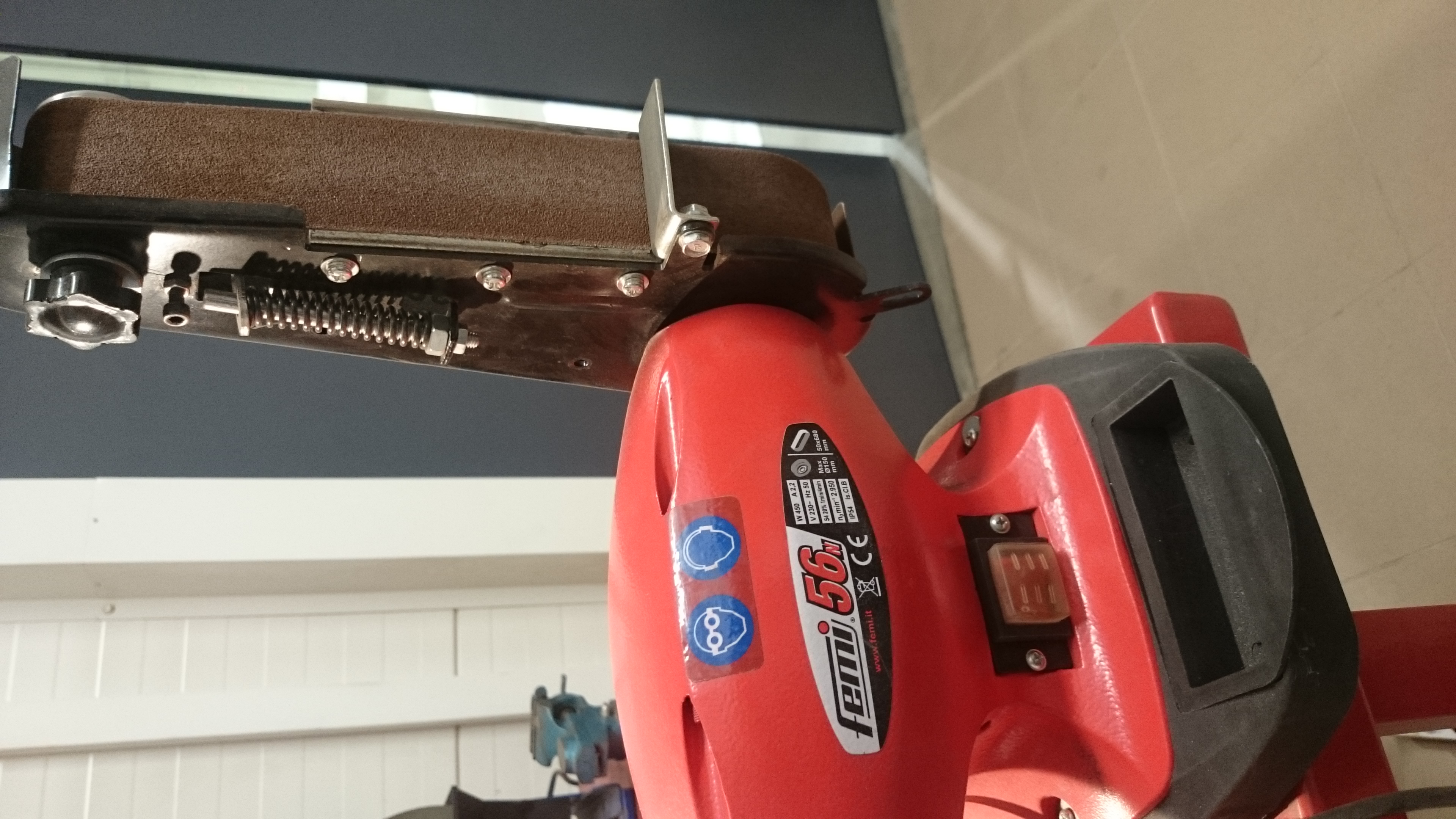

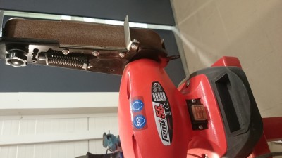

Liuks! Koks pas tave grinderis?

Skaudi tema:D šiai dienai naudoju tokį, silpnas per trumpa juosta dedasi ir didelio skriemulio norėtųsi papildomai, nemažai kantrybės reikia dirbant su juo, su laiku manau įsigysiu(tik nepigus jie) arba teks lipdyti kokį tai :)
DSC_0925.JPG [ 2.88 MiB | Peržiūrėta 9156 kartus(ų) ]

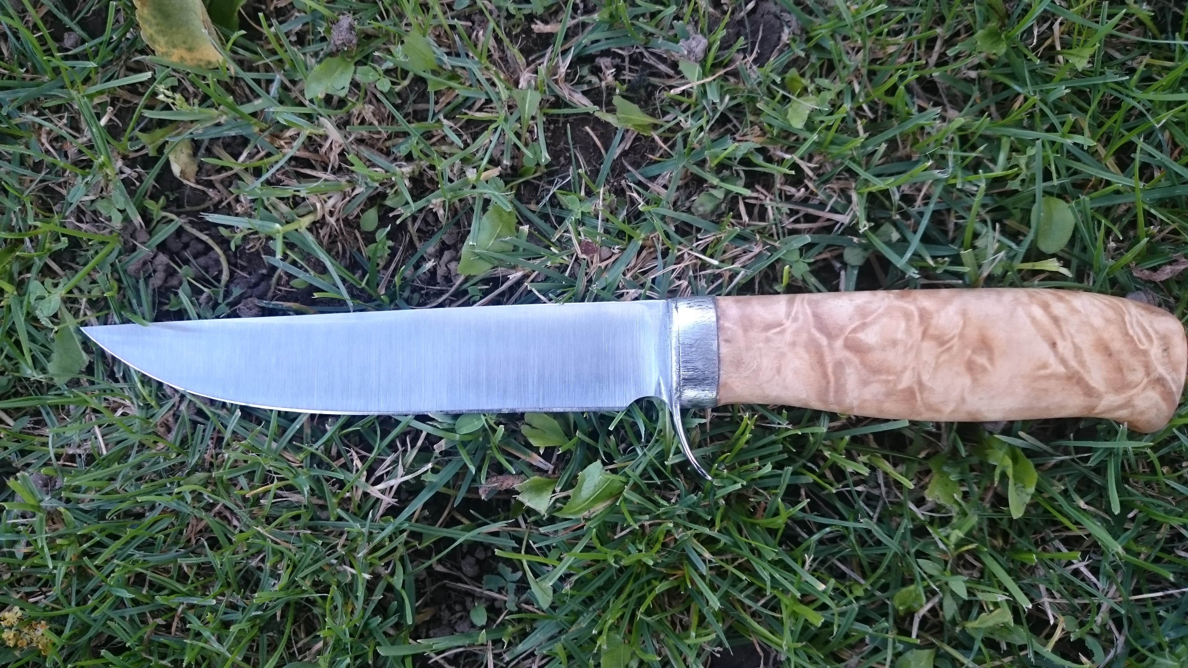

Kokia antrojo mediena?
 Pranešimo tema: Re: Dainiaus darbai
StandartinėParašytas: 2015-11-18- 19:06
Pranešimai: 81
Miestas: Šiauliai
Beržo gumbas
StandartinėParašytas: 2015-11-18- 21:14
Pranešimai: 34
Miestas: Prienai-Alytus
Dainius rašė:
Beržo gumbas
GRAŽUMĖLIS!!!IR BENDRAS PEILIO VAIZDELIS-LIUKS!!!

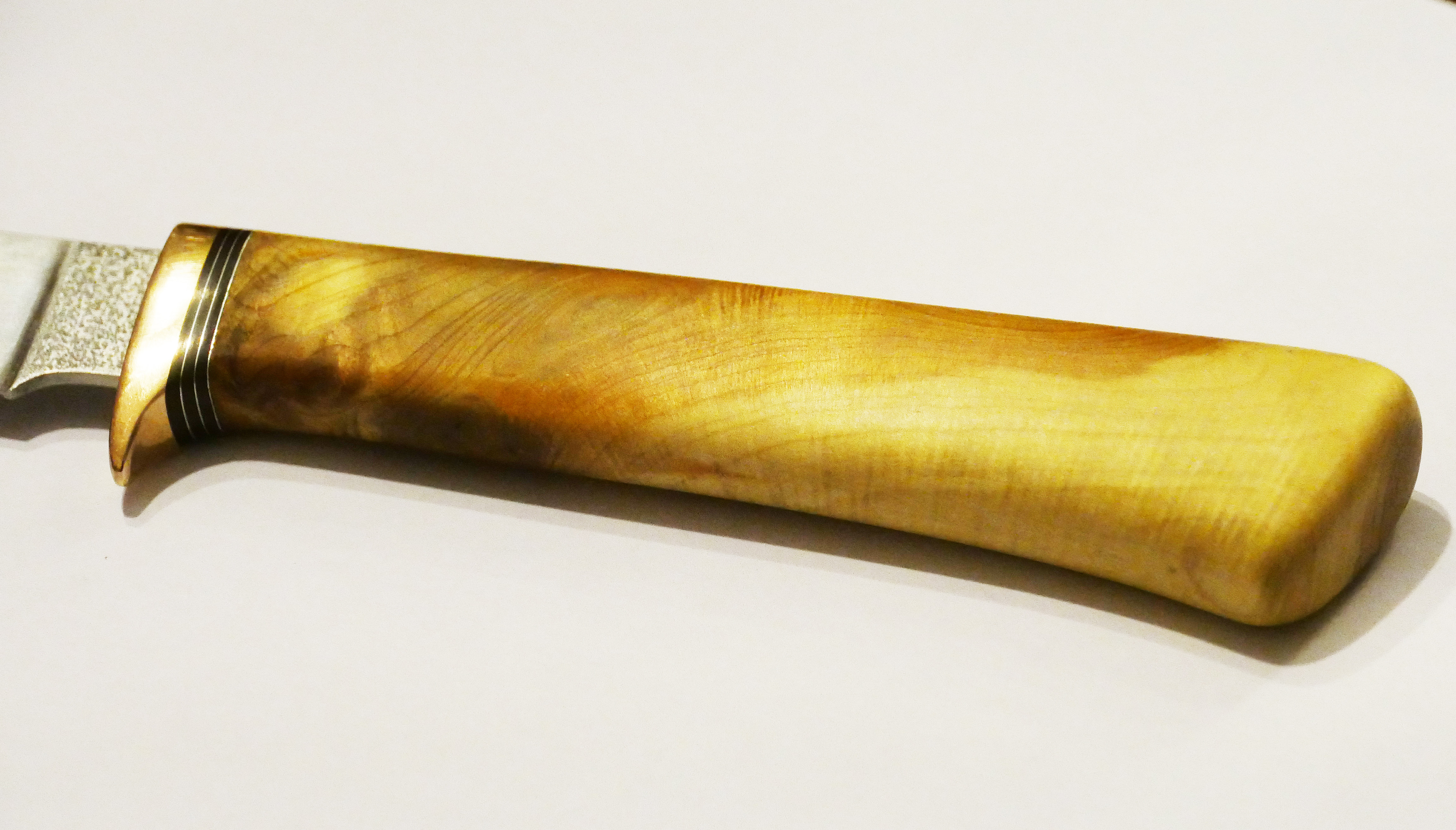

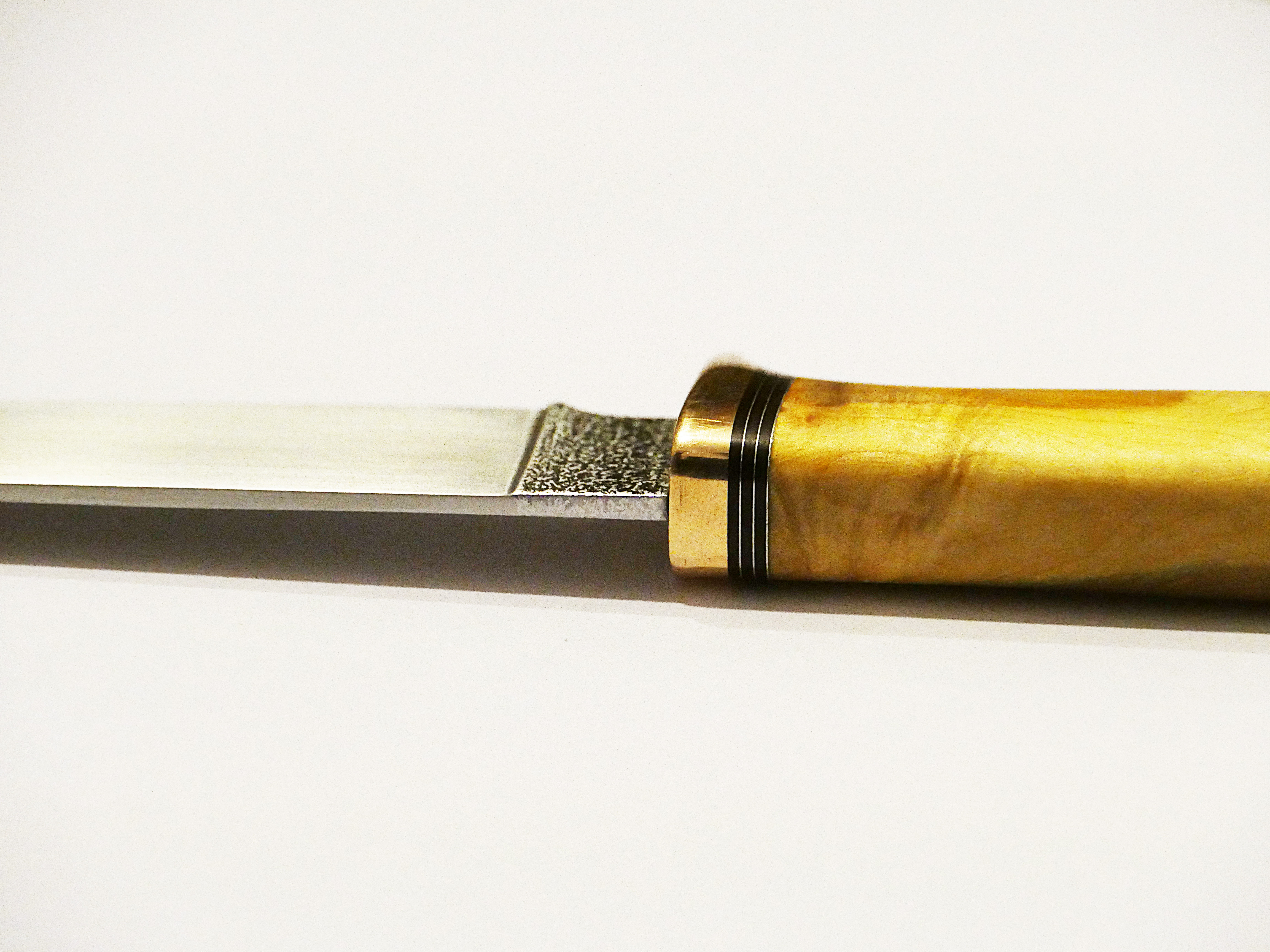

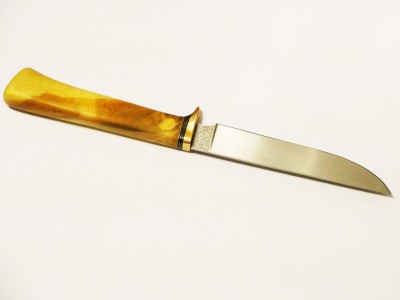

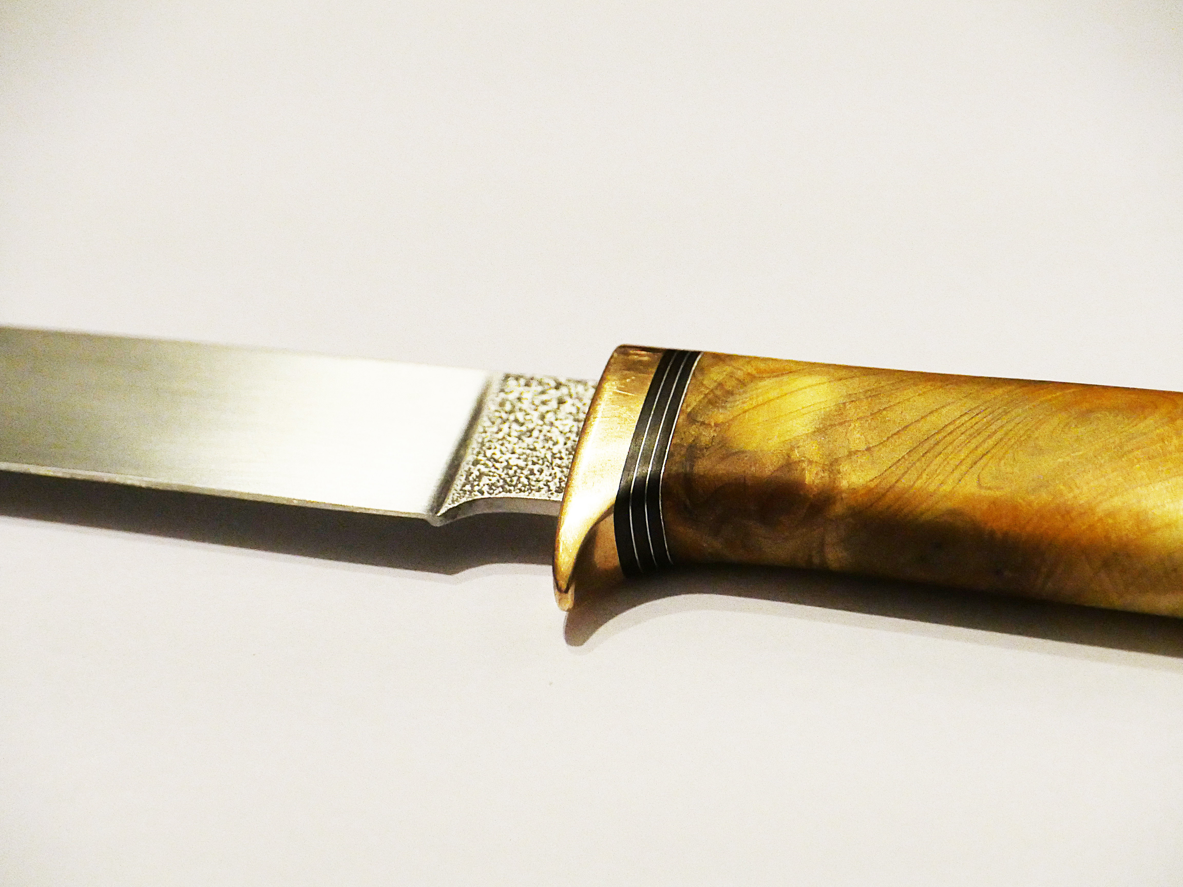

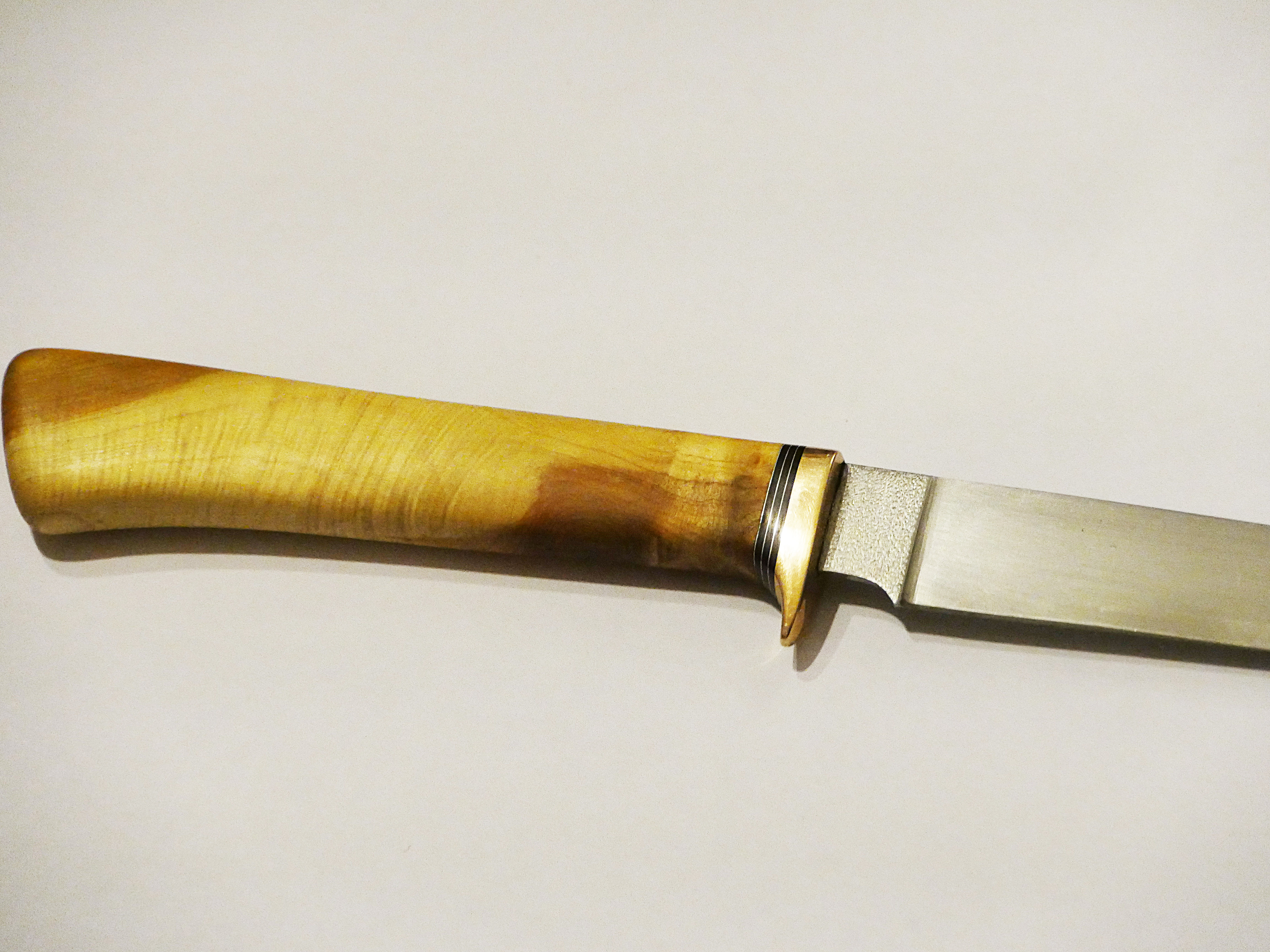

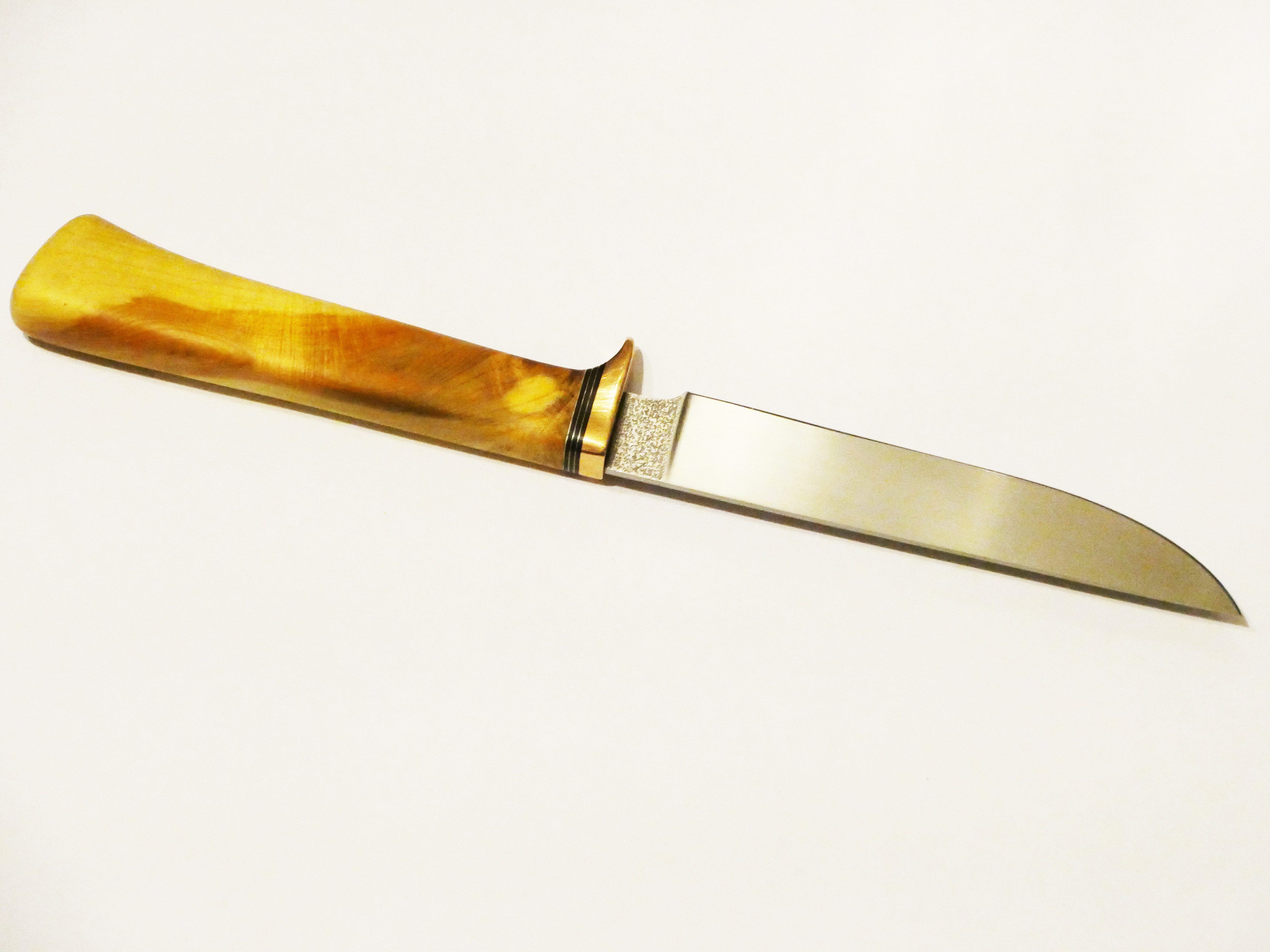

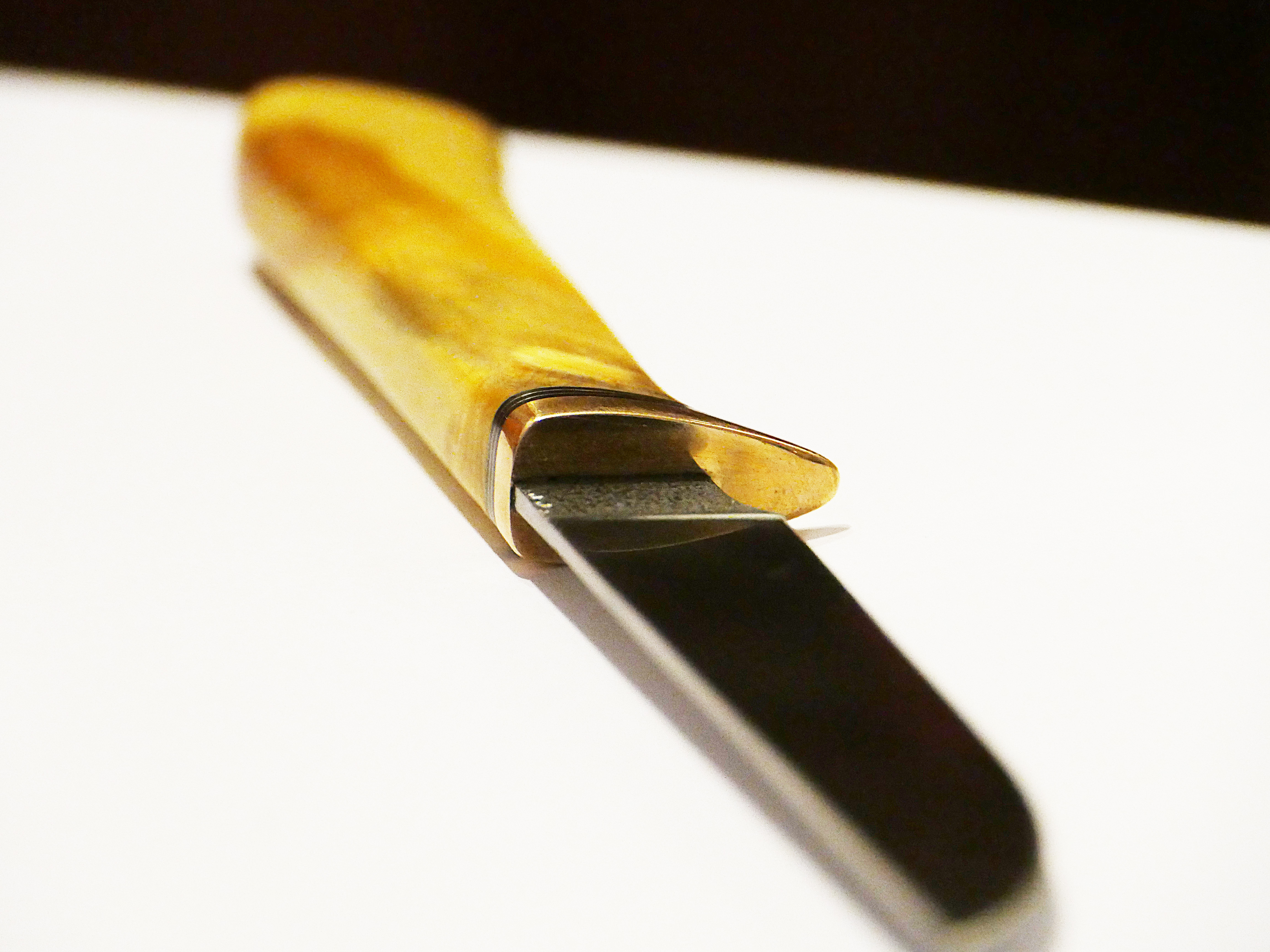

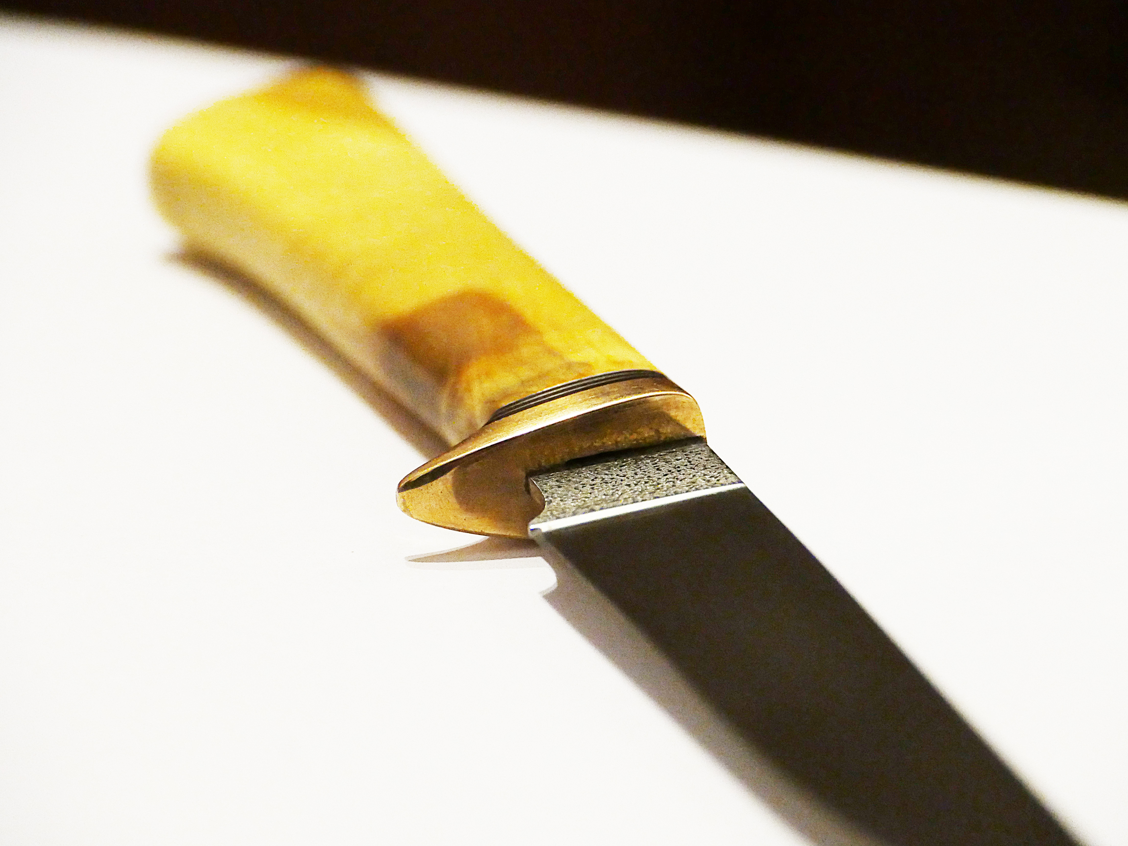

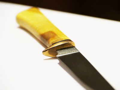

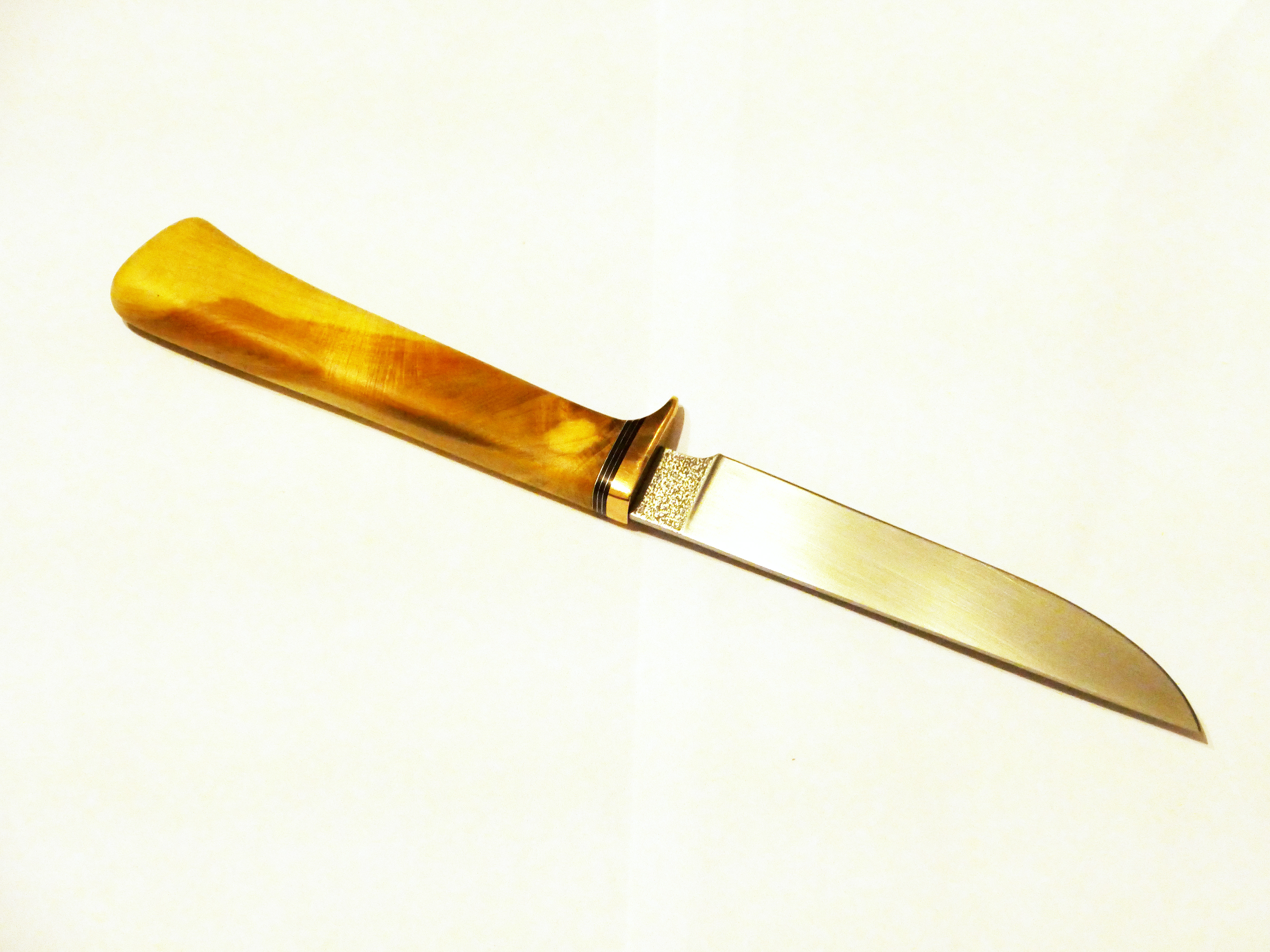

Geležtė perdaryta Viktorinox 2x20x11,5 bendras 22,5,kiek žinau jie dažniausiai naudoja plieną 440C? Užbaigimas satinas rankena kadagio šaknis, žalvaris, aliuminis, ebonitas.

Eleganriskas :liuks:
Kai praeis ilgu gardu sindromas bus labai geri peiliai!
O makstys bus?

O kadagys stabilizuotas? Jei ne, kokiu būdu sakai pašalinti iš medienos?
Hmm..kažkaip neiakilo man dilema dėl sakų? viskas ką dariau iki galo išdžiovinau(ant spintos) išrautas kadagys jau buvo nebegyvas ta prasme nebežaliavo, impregnavau su teak oil ir vaškas
Gal kažko nežinau ką turėčiau apie kadagio šaknis?

Labai saunus peilis

Dainius rašė:
Viktorinox naudoja DIN 1.4110 (X55CrMo14) kuris pagal sudėtį labiau panašus į 440A, o pagal savybes į 420HC.
Peiliukas gražiai gavosi. +1
