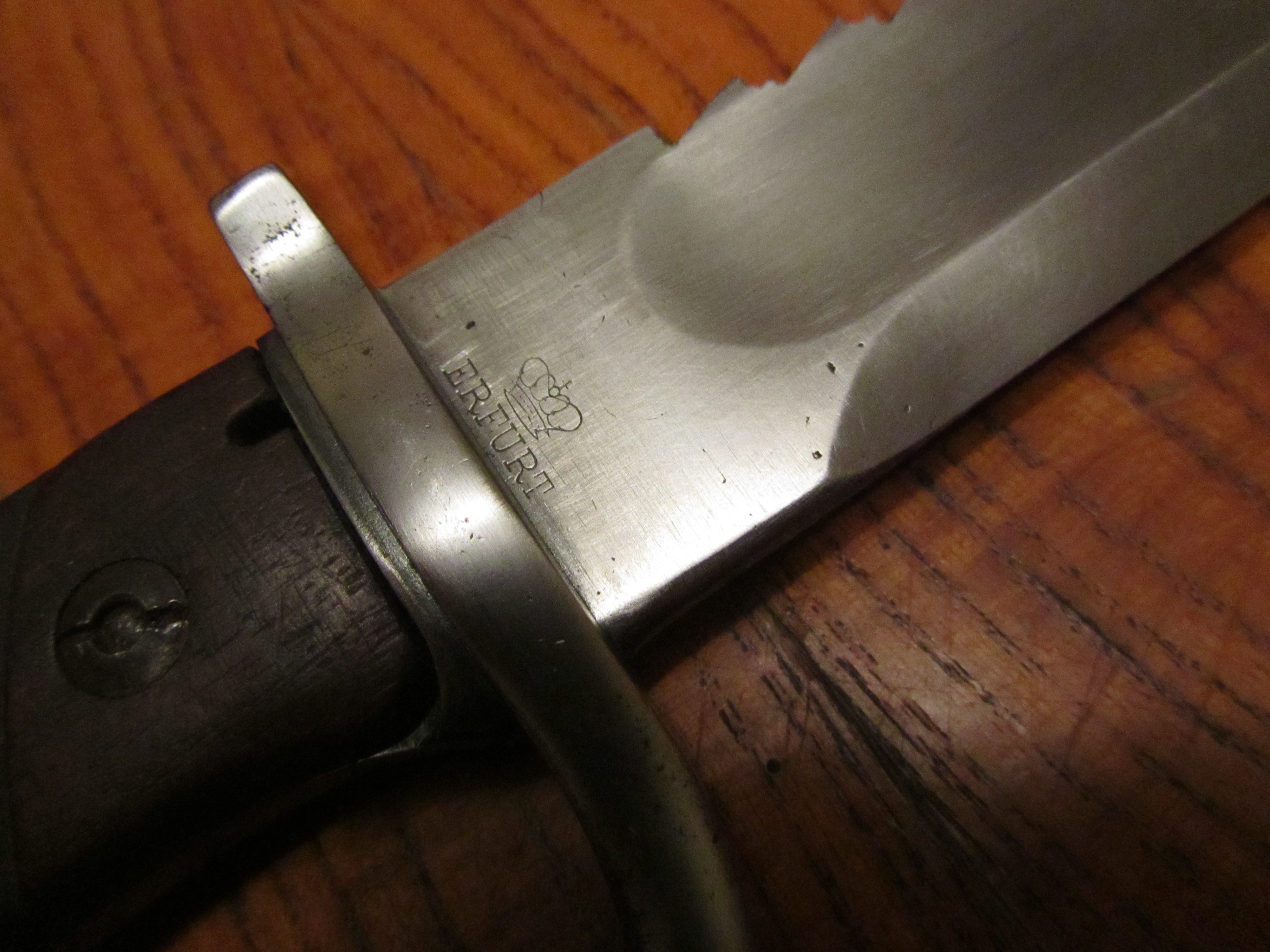

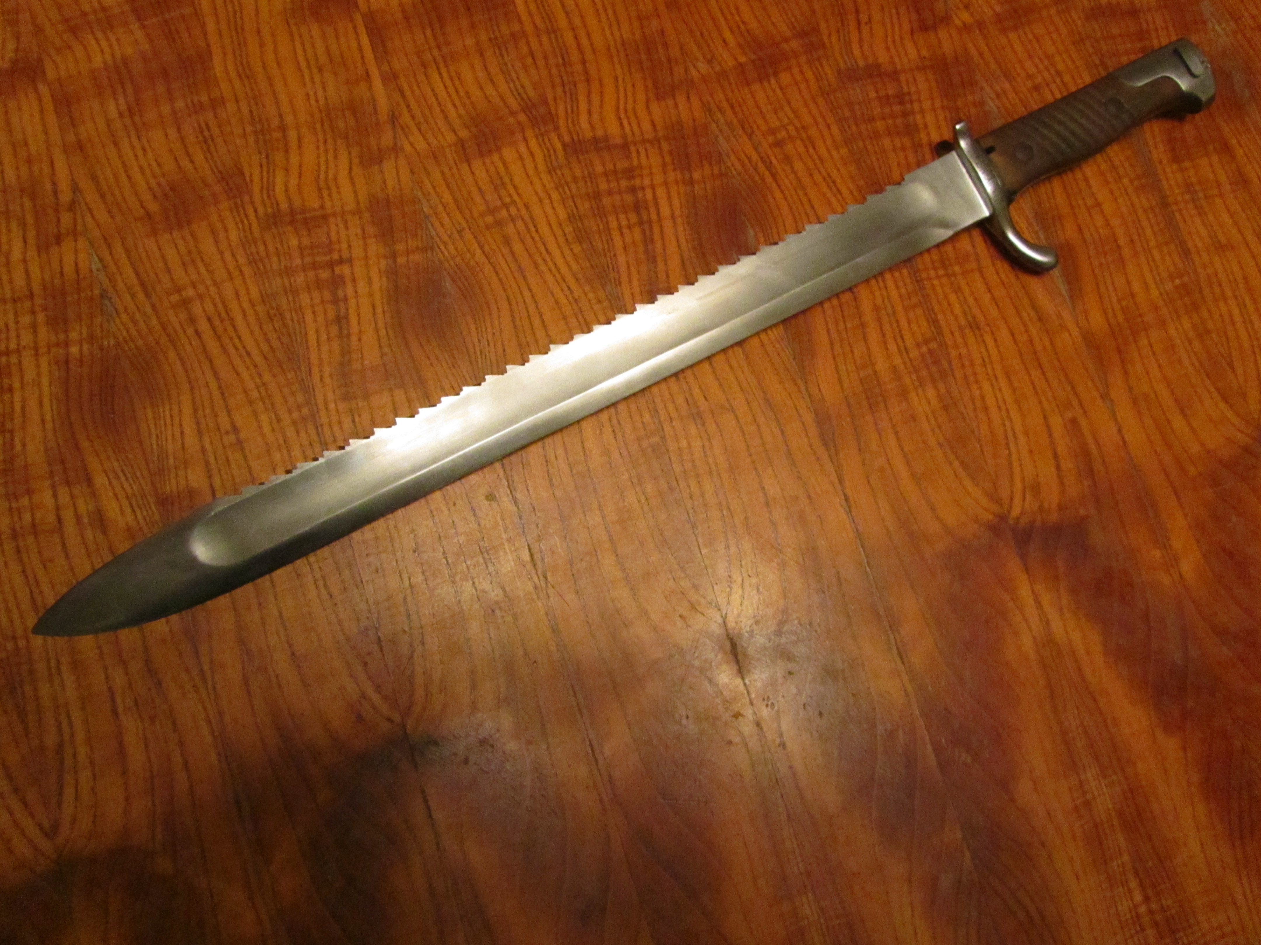

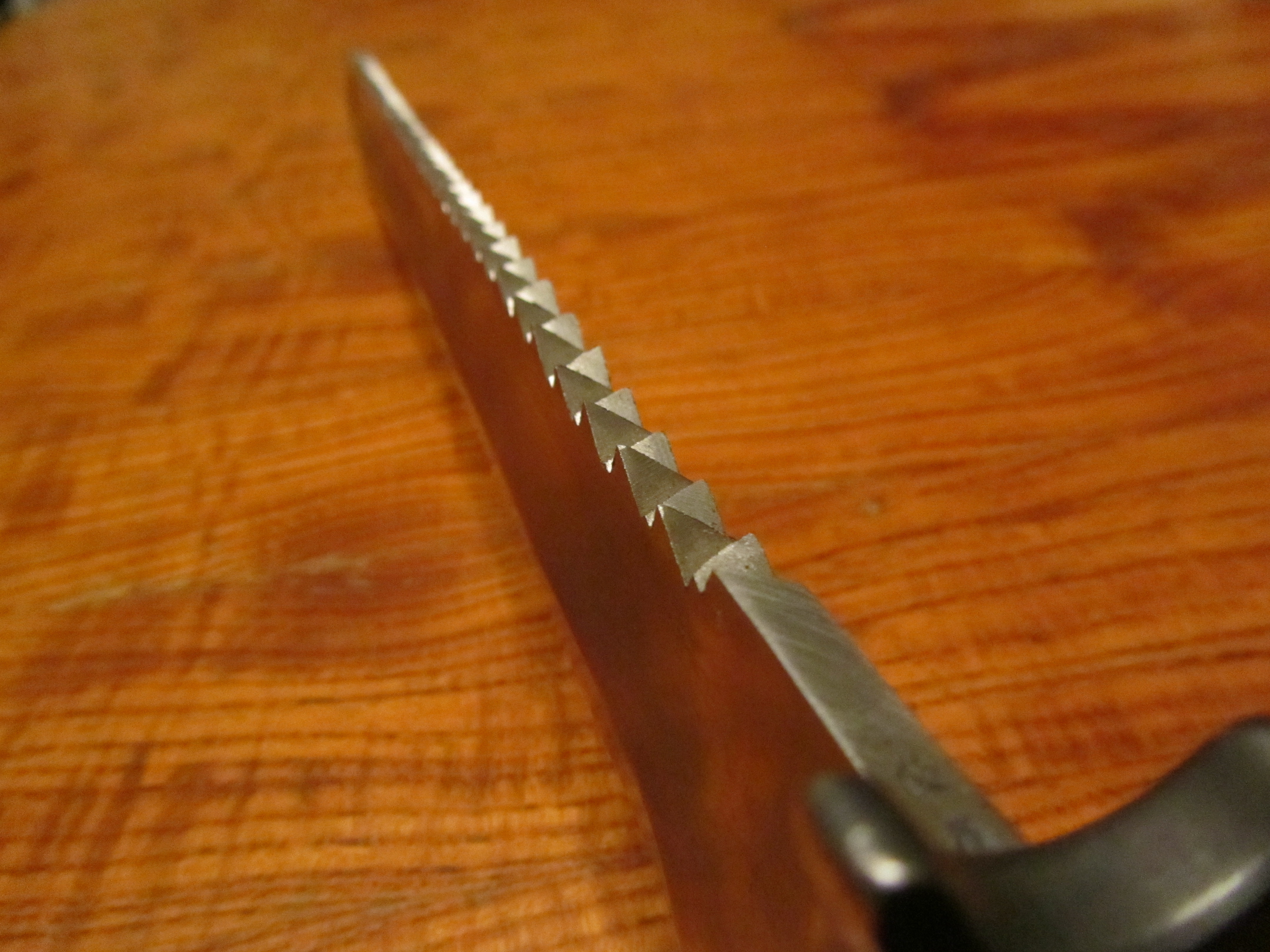

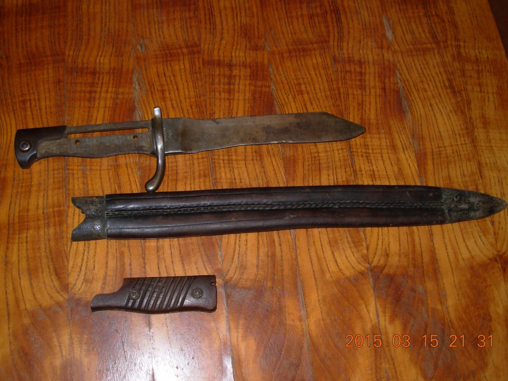

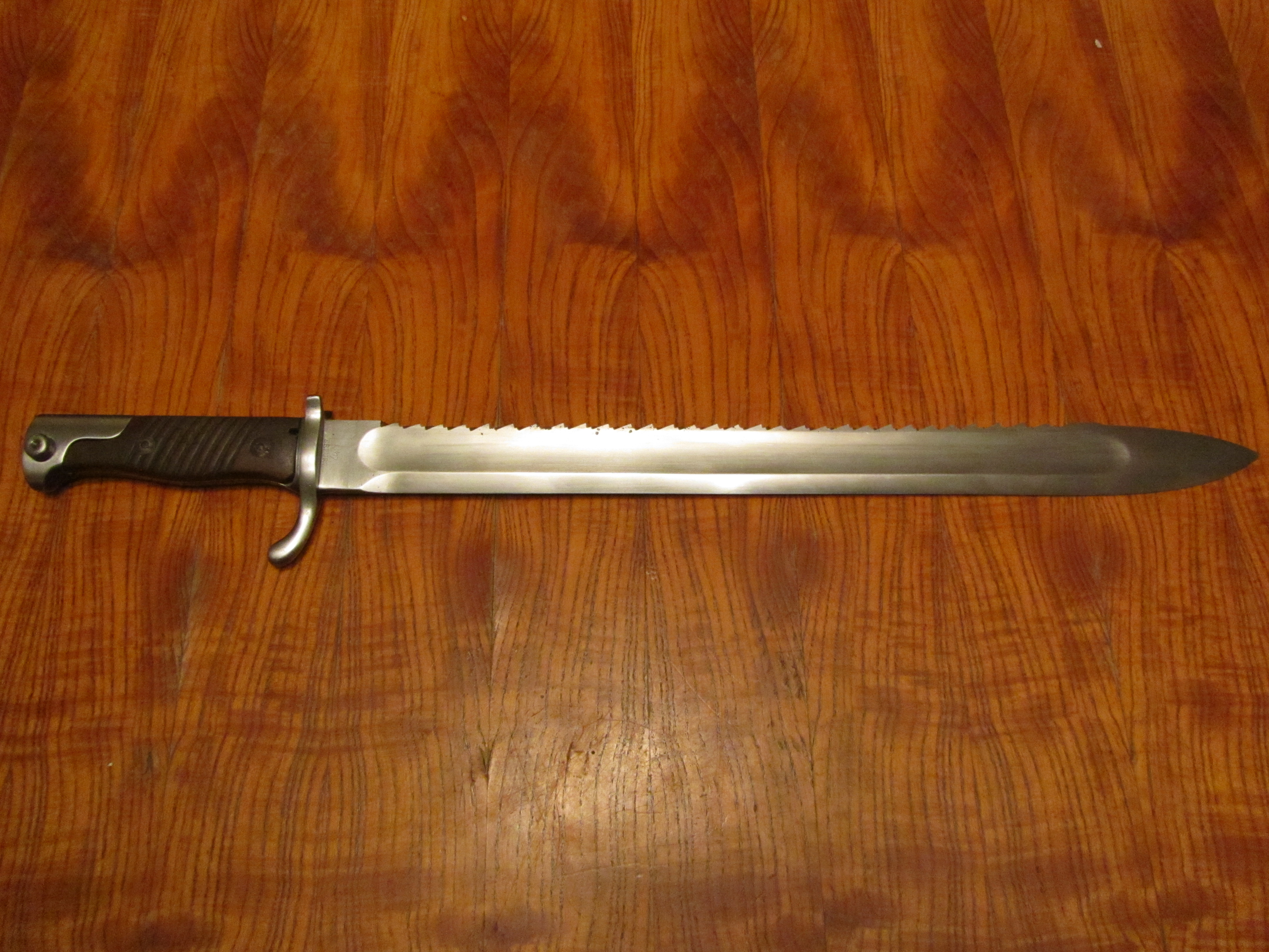

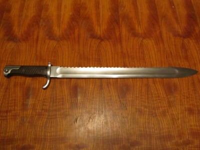

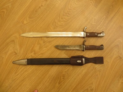

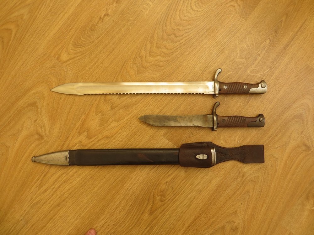

Nors cia ir ne peilis, bet labai giminingas.
Pagal uzsakovo nora pabandziau atgamint tai kas per daugeli metu sadistiskai buvo suniekinta.
Salia invalido pavyzdinis egzempliorius pagal kuriu dirbau.
Geleztes gamybai naudojau sunkvezimio linge.
Ismatavimai - benras ilgis 560 mm. Gelezte - 430 mm ilgis, storis - 6 mm, plotis -35 mm.
Makstis dar laukia savo eiles.

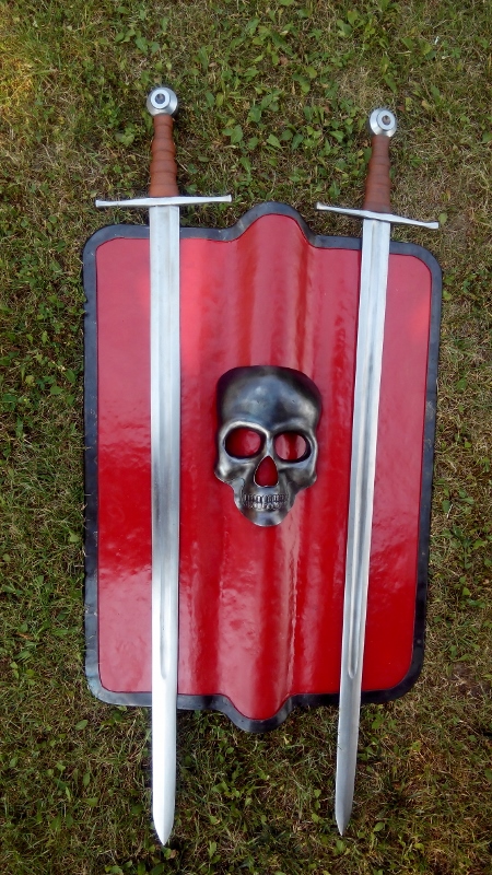

Neseniai dar teko pasizaist su tokiu stai uzsakymu.
Kalavijai apie 1 m ilgio,storis ties garda - 5,5 mm, plotis 60 mm. Rankenos - medis apvilktas oda.
Skydas is 2 mm skardos, dazytas . Apkantavimas -1,5 mm (aplenkta U raide), oksiduotas.
Kaukuole - 2 mm skarda, oksiduota.

Kalavijai gražiai gavosi, tik ta kaukolė ant skydo keistai atrodo. Užsakovo pageidavimas?
 Pranešimo tema: Re: helmut
StandartinėParašytas: 2015-10-08- 8:56
Pranešimai: 99
Masonų ar tamplierių užsakymas? (retoriškai....)
StandartinėParašytas: 2015-10-08- 9:02
Panašu skydas darytas pagal "Kęstučio antspaudo" motyvus?. Kaukolinis umbas ryškiai užsakovo fantazija.

Hmm, o kurioje nuotraukoje darytas durtuvas? ar čia ant padaryto ERFURT antspaudas uždėtas?
StandartinėParašytas: 2015-10-08- 9:48
Užsiregistravo: 2015-08-25- 16:10
Pranešimai: 29
Dariau sekanciai, is linges pagaminau nauja gelezte, nupjoviau invalidine/peilio formos bige ir privirinau.
Uzrasas ERFURT su karuna buvo ant to invalido.
StandartinėParašytas: 2015-10-08- 9:50
Pranešimai: 29
1, 2, 3, 4 nuotraukos.
StandartinėParašytas: 2015-10-09- 14:36
Pranešimai: 225
Miestas: Naujoji Akmenė
helmut rašė:
Na tai sakyč, nelabai korektiška IMHO. durklas kaip ir naujas, bet kaip ir senas :/ .O tai kaip su grūdinimu?
StandartinėParašytas: 2015-10-09- 14:50
ramzis rašė:
helmut rašė:
Man irgi kilo klausimas, kaip taip sugalvota, kad prie tos anglinio plieno bigės privirinamas spyruoklinio plieno galas...na, kad suvirinimo vietoje plieno struktūra pasikeičia tai vienas dalykas, bet užgrūdinti tokią 'bi-metalinę' geležtę taip, kad ji neišsikraipytų turbūt nesigaus...o ir su laiku skirtingų plienų oksidacinė patina išsiskirs - turėtų pasimatyti ir suvirinimo vieta.;)
StandartinėParašytas: 2015-10-09- 21:38
Pranešimai: 29
Ramziui: ne durklas, o durtuvas. Durtuvas yra skirtas eksponavimui,kolekcijai. Tiesiog atlikta restauracija/rekonstrukcija. I kara su juo niekas neis! Tagi nieko cia grudint nereikia. Tarp kita ko linges plienas ne toks jau ir skysta. O del korektiskumo, tai tokia jau seimininko valia. As uz atlygi tiesiog atlikau darba, kurio jis pats padaryt negali.
Ir kas tas yr IMHO ?
GAdui: visu pirma durtuvai nebuvo gaminami is anglinio plieno, o is spyruoklinio. Cia ne peilis. Del suvirinimo , gal ir teisybe, bet kolkas zymes kaip ir nesimato(siule is karto virs uzraso ERFURT ir karunos). Visgi kokiu Jums zinomu budu apart suvirinimo dar galima butu buve isspres problema? Priklijuot :E
StandartinėParašytas: 2015-10-09- 22:04
helmut rašė:
Durtuvai, buvo gaminami iš ANSI 1080, WD1080 ir jų analogų - pasakyk man, kad tokios sudėties plienas yra spyruoklinis:
C-0.8, Mn-0.68, Si-0.25, S-0.029, P-0.008, Cr-0.05.;)
