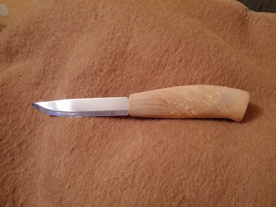

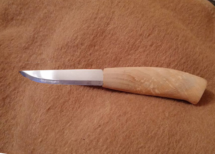

Naujausias "drožinys". Sakykit, ką manot

Pgal mane tu perdaug žiūri į MORA originalią rankeną :)
Asmeniškai aš geležtės pentį lyginčiau su rankenos nugara:

Ir dagrusk gelezte i rankena, kad nuozulu nesimatytu :/

Į nemirkytą rankeną tik šiaip įkišta geležtė, žiūrėjau kas taisyt reikia. Norėjau rankenos liniją lyginti su pentimi, bet per kreivai išsigręžiau skylę ir teko suktis iš padėties, o kito ruošinio komandiruotėj neturėjau

Tai Tu peilius normaliom salygom gamink,o tai gaunasi nekaip,nes tam tikras operacijas atlieki ne taip kaip pats noretum ir peilis gaunasi netaip kaip nori,o taip kaip gaunasi.

Yra tiesos. Bet tas operacijas darau nenusižiūrėjęs ir kiekvieną kart reikia kažkaip spręst problemą. Na, dėkui už pastabas, bandysiu atsinešt kitaip į šį reikalą;) kol nemoki, tol ir gaunas kaip gaunas...

Tai jeigu taip, tai pirma išsigrešk skylę, ir tik paskui apdrožinėk ;)

Aha, bet is tos skylės naudos maža, nes bijau drožti su įstatyta geležte- pirštus paliksiu. Tiek to, atradimai tęsiasi, o tai ir yr didžiausias kaifas. Juk gražu peilį galiu ir nusipirkt. O čia pakaifavimas sau

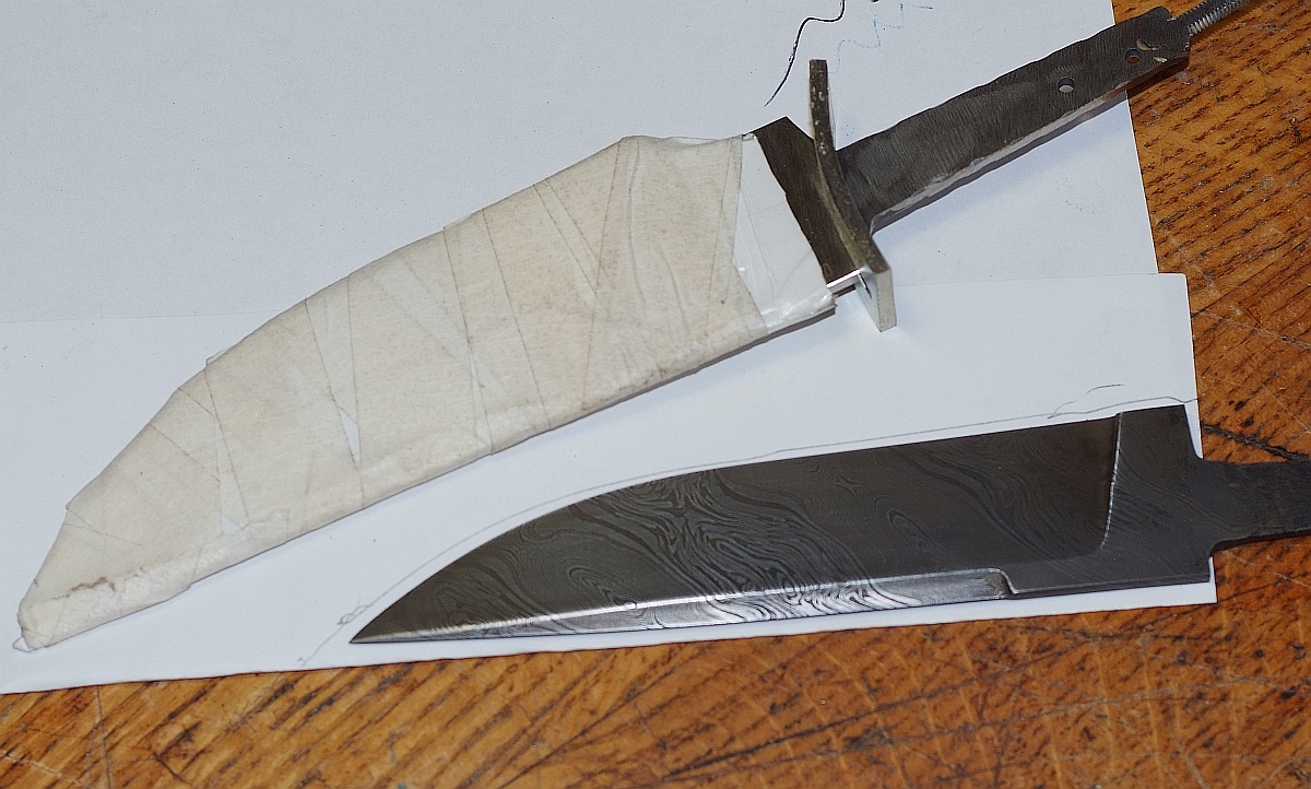

O nuo geležtės nesunku apsisaugoti. Iškerpat iš perlenkto storesnio kartono geležtės formos ruošinį ir apvyniojat uždėjęs ant geležtės pvz.izoliacijos juosta . Taip ir pačią geležtę ,nuo nubraižymų darbo eigoje, apsaugosit .
Tik patarimas iš savo patirties, kai jau braižysit rankenos vaizdą iš šono , nuimkit tą apsaugą,kad niekas netrukdytų matyti bendro vaizdo ir teisingai nuspręsti kaip turėtų atrodyti rankena geležtės atžvilgiu.

mingas rašė:
Aha, bet is tos skylės naudos maža, nes bijau drožti su įstatyta geležte- pirštus paliksiu...
Apvyniok geležtę dažymo juosta arba izoliacija ir pirštus išsaugosi ir geležtės nesubraižysi

na, mačiau, kaip kiti vynioja tą geležtę. Vyniojau ir aš, bet neperpjauna tik tada, kai rankenos storio gaunas- paprastai negaląsta geležtė pas mane neužsilaiko.. :) tada jau jokių linijų neįžiūrėsi. tiek to. Bet va klausimas- kodėl visi laikosi tos nuomonės, kad rankenos linija turėtų eit su pentimi? žiūrinėju dabar peiliuką ir net džiaugiuos, kad būtent taip padariau, man akies negadina. apatinė linija gaunasi praktiškai tiesi nuo ašmenų, nugarinė dalis iškilus. Guli rankoje tikrai gerai. Linuks minėjo, kad panašu į moras. Na bet morų patogumu turbūt nė vienas neabejoja ;)

Tam kad nesusizalot ant asmenu uzdedu perlenkta kartono popieriu ir tada uzvynioju lipne juosta
