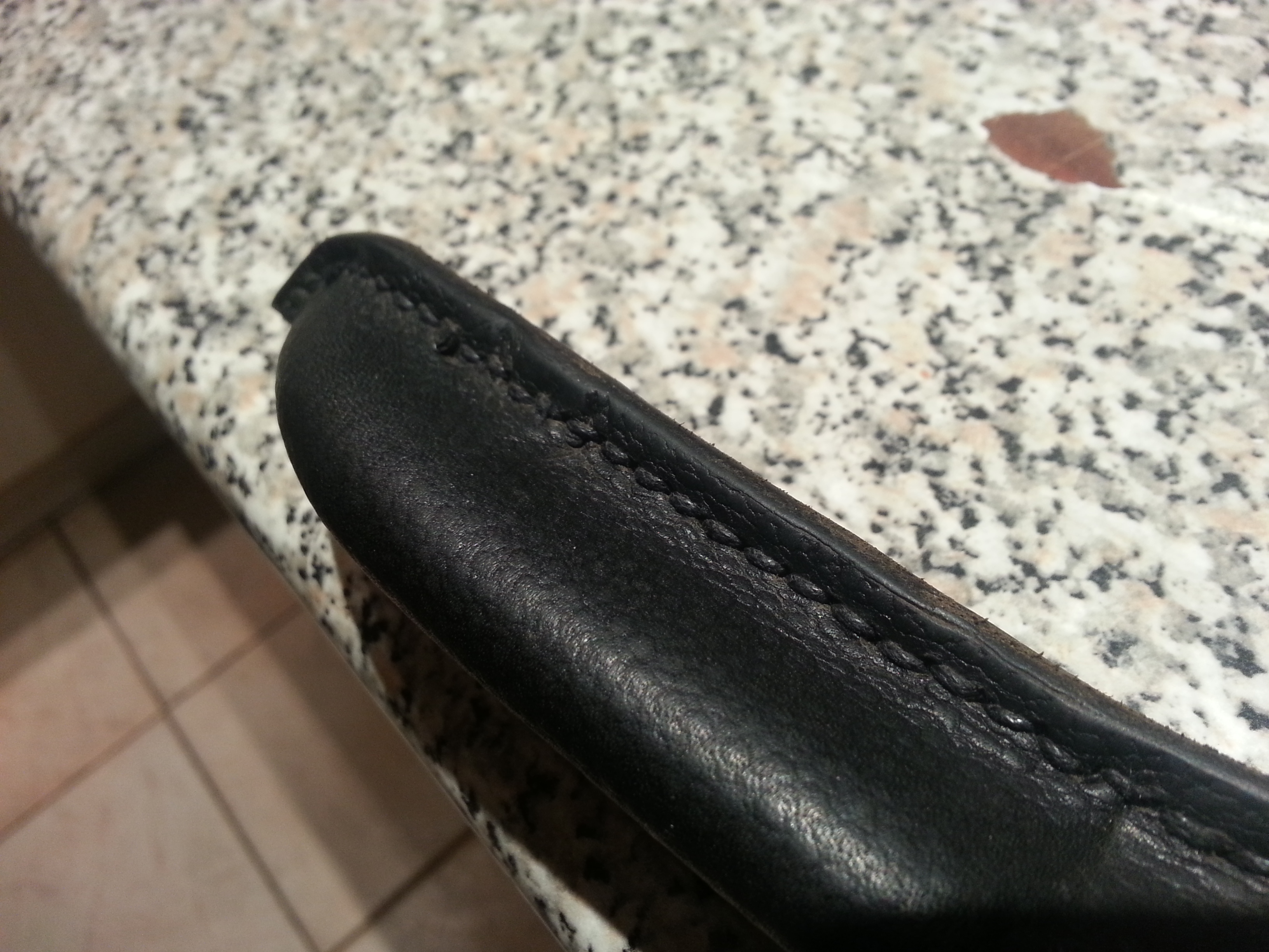

Odos lupimui :)

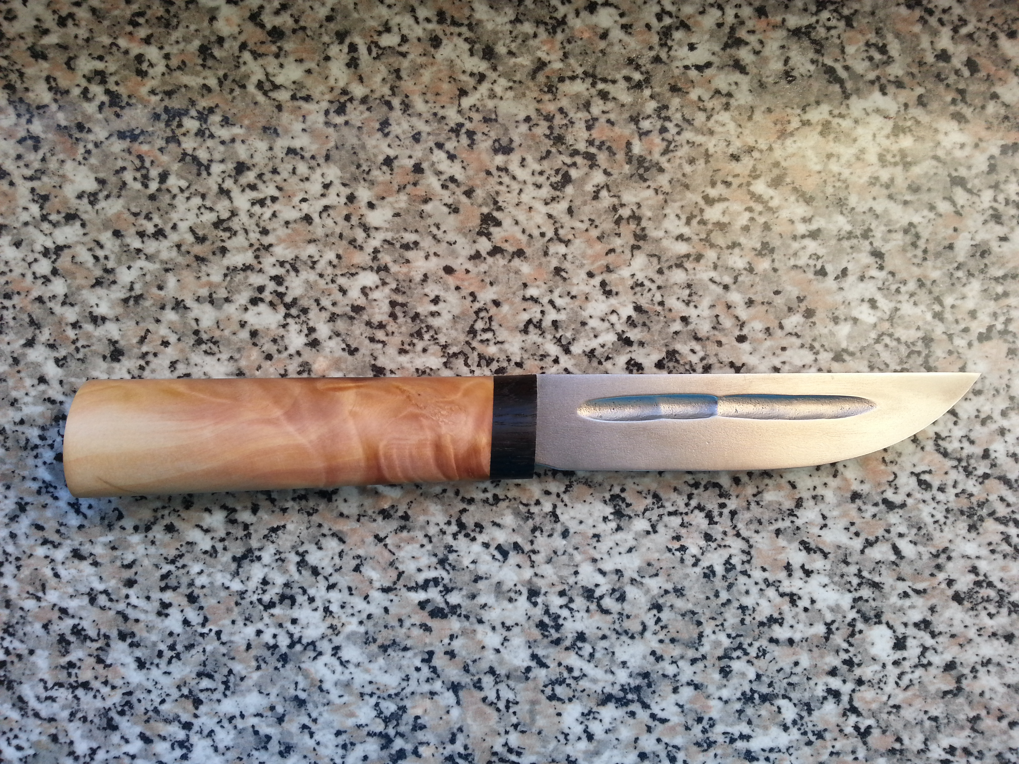

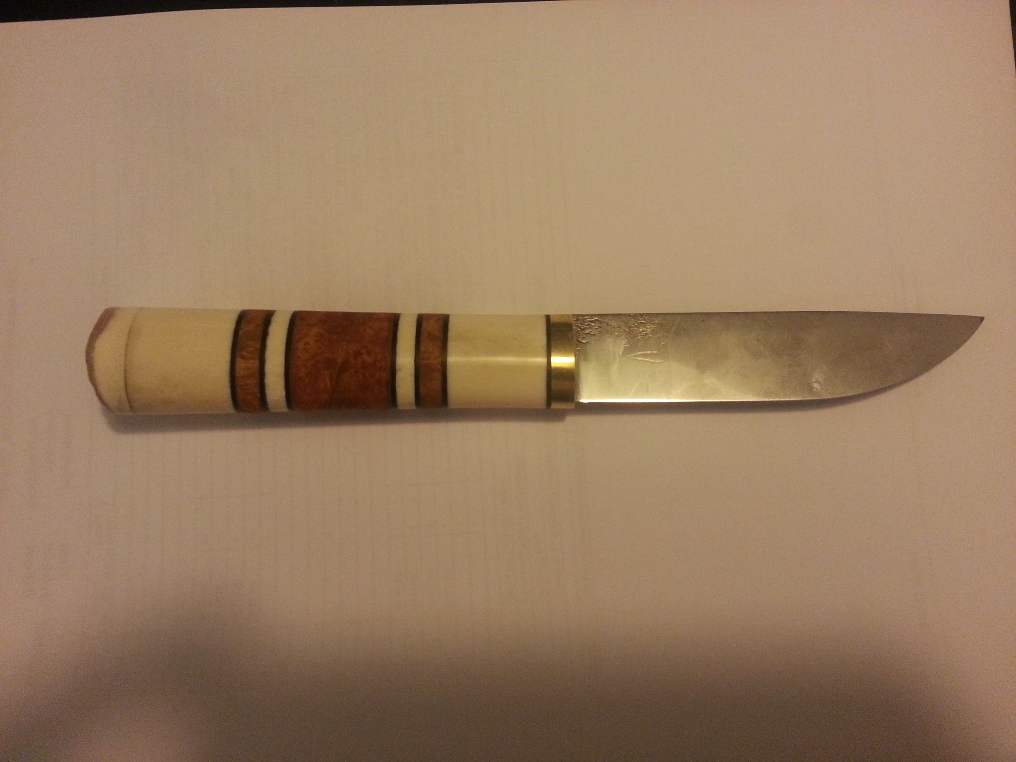

Dar vienas mano darbu
plienas P5M6
Rankena is klevo gumbo tonuoto ir briedzio rago

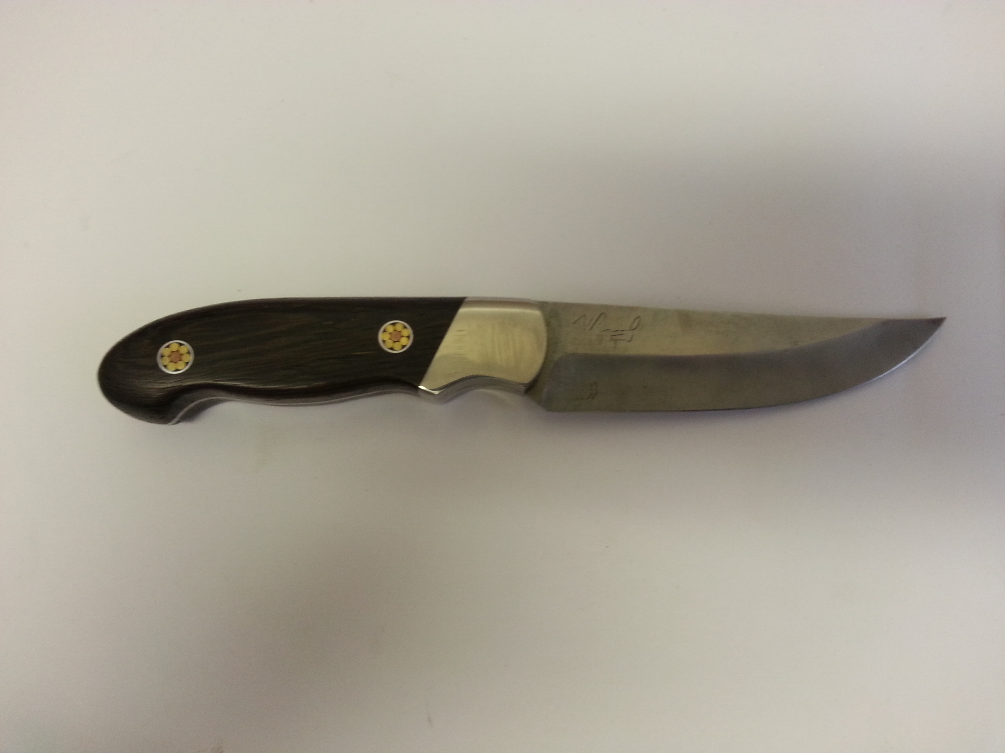

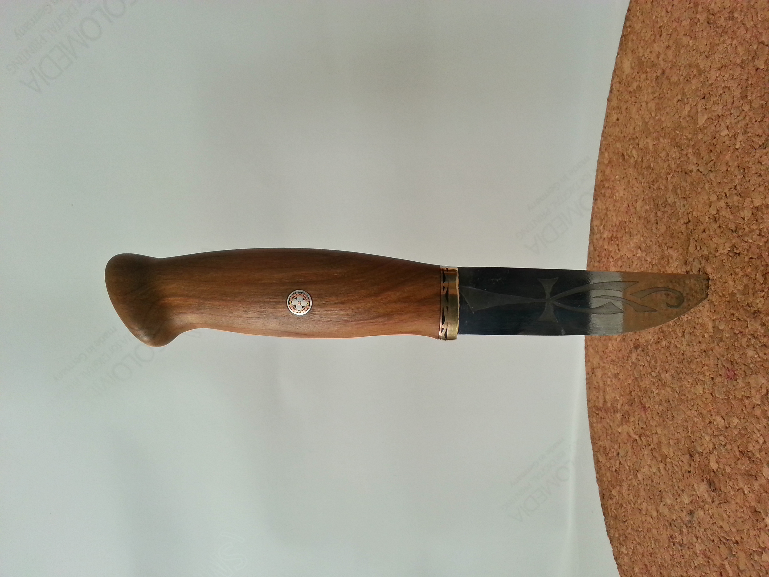

Plienas шх15
Rankena venge savadarbes mozaikines kniedes ir nerudijantis plienas

Neblogai. Tik parašyk bent geležtės ilgį, kad galima būtų orientuotis, kokie peilių gabaritai.
Nors kiti matmenys irgi nepakenktų. ;)

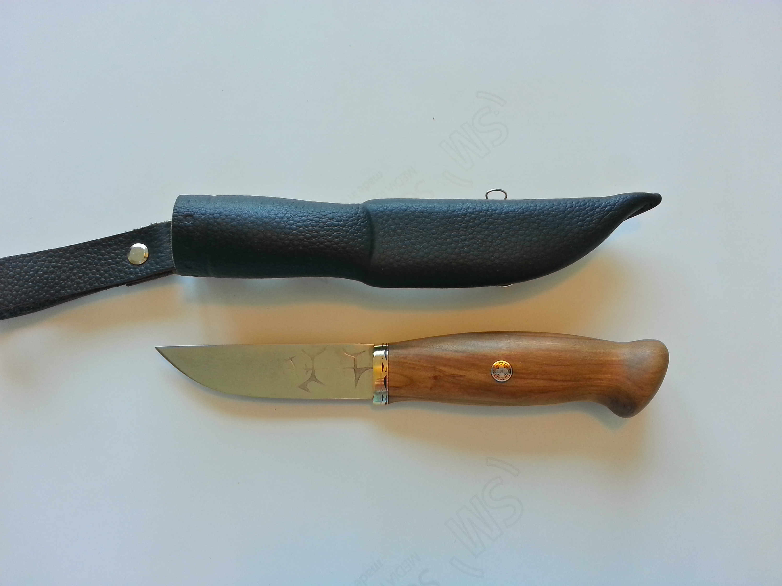

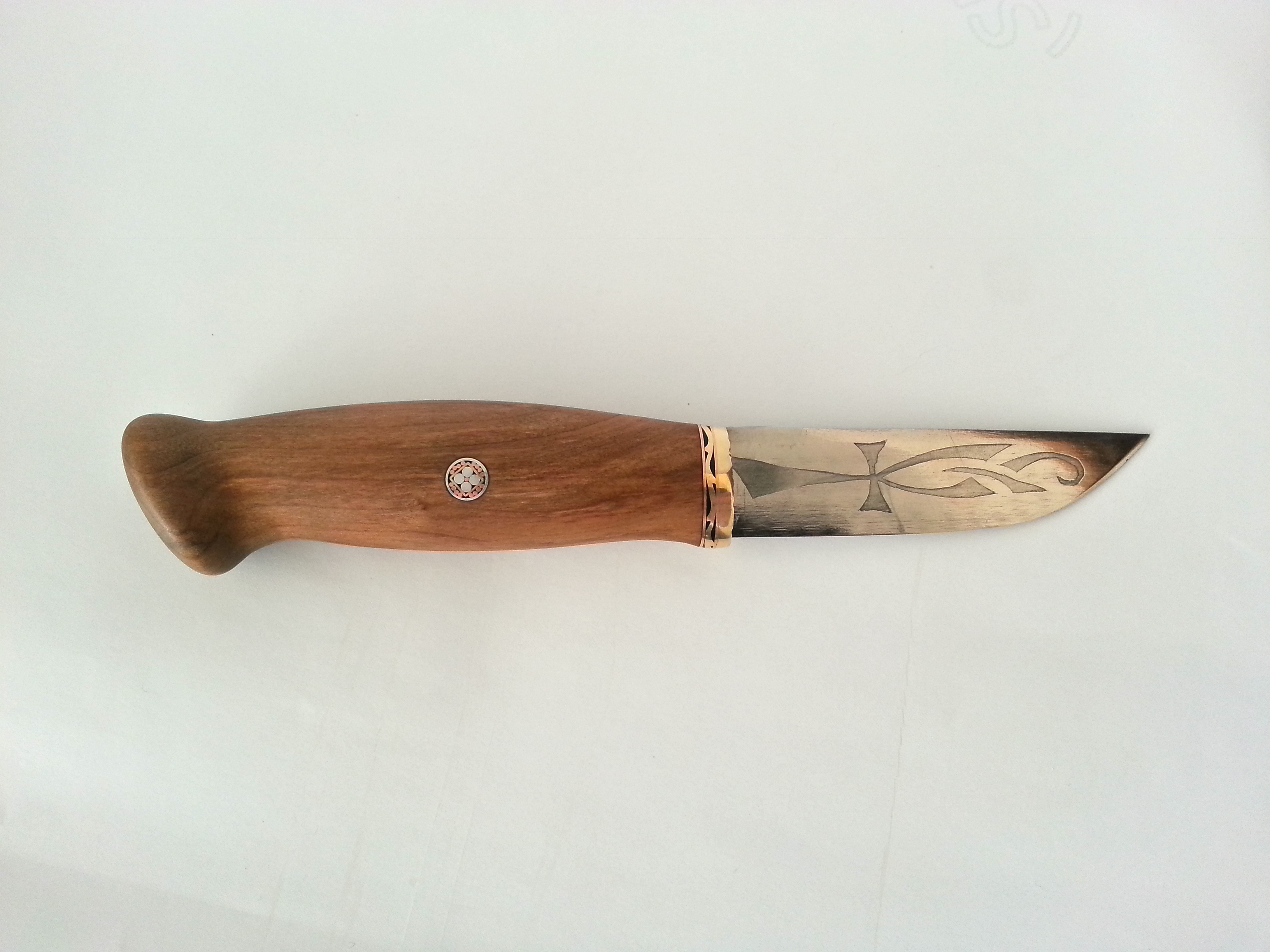

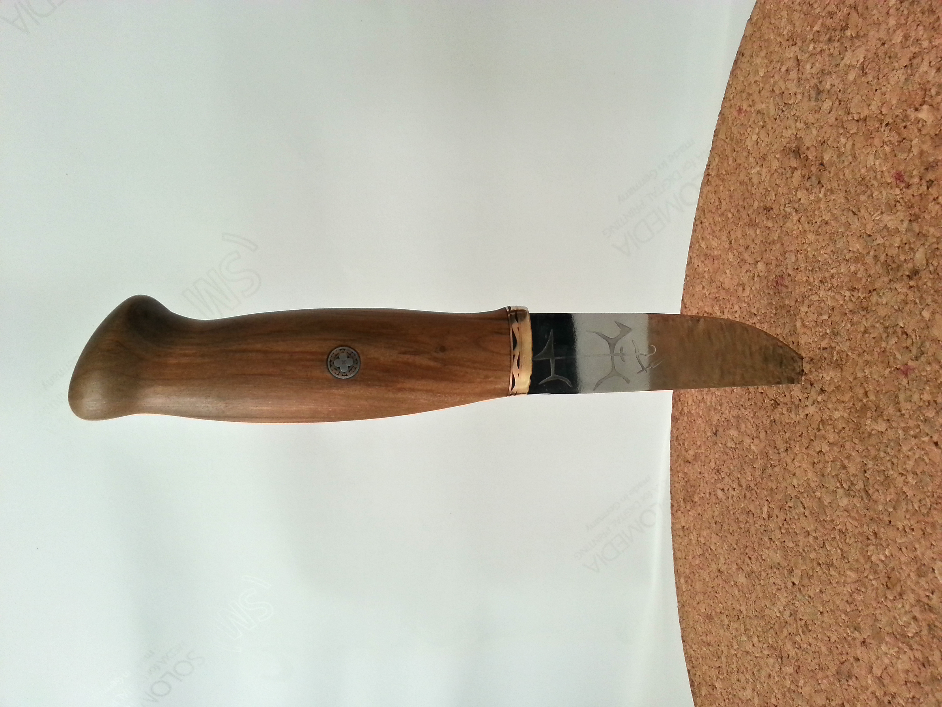

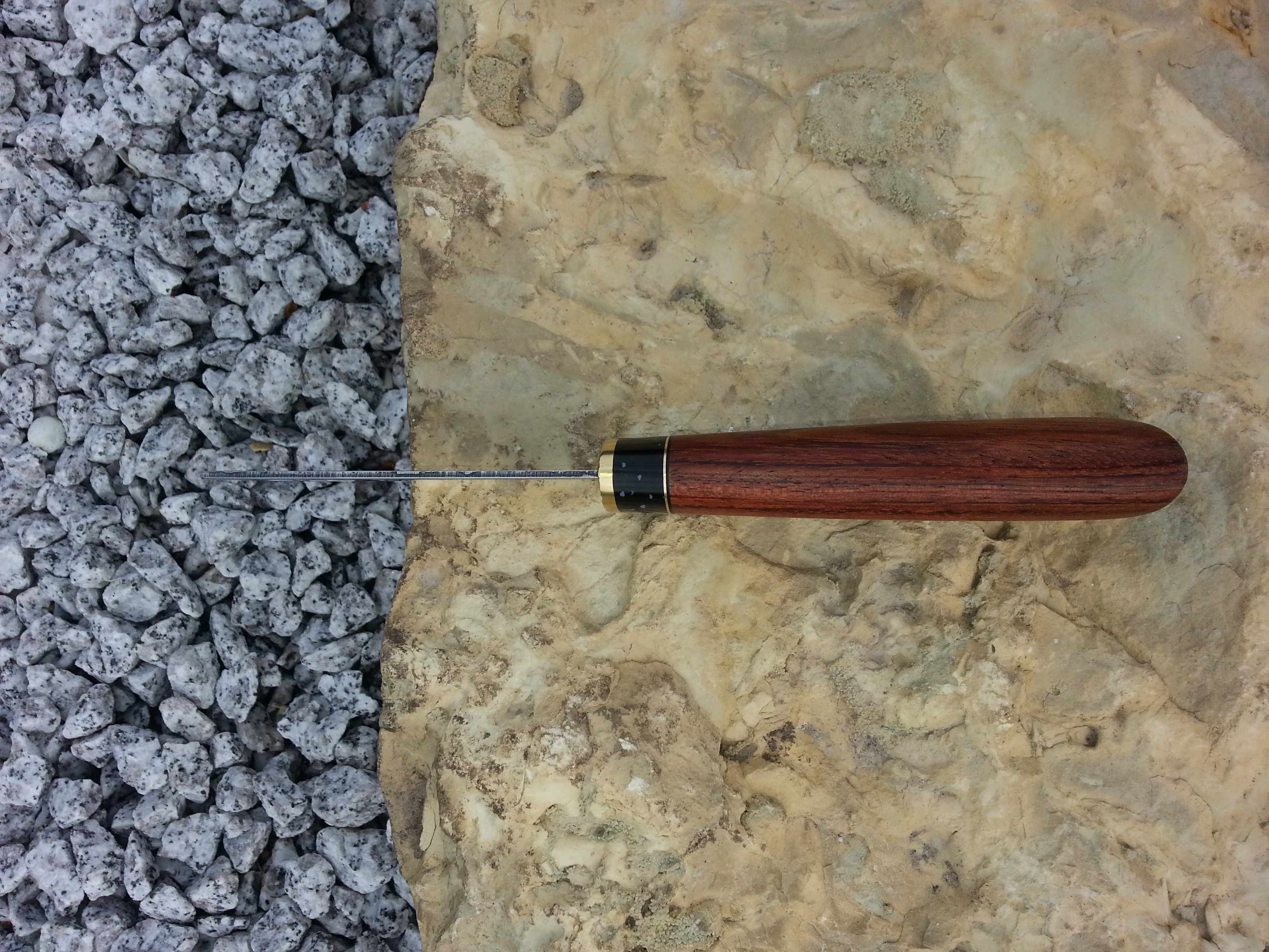

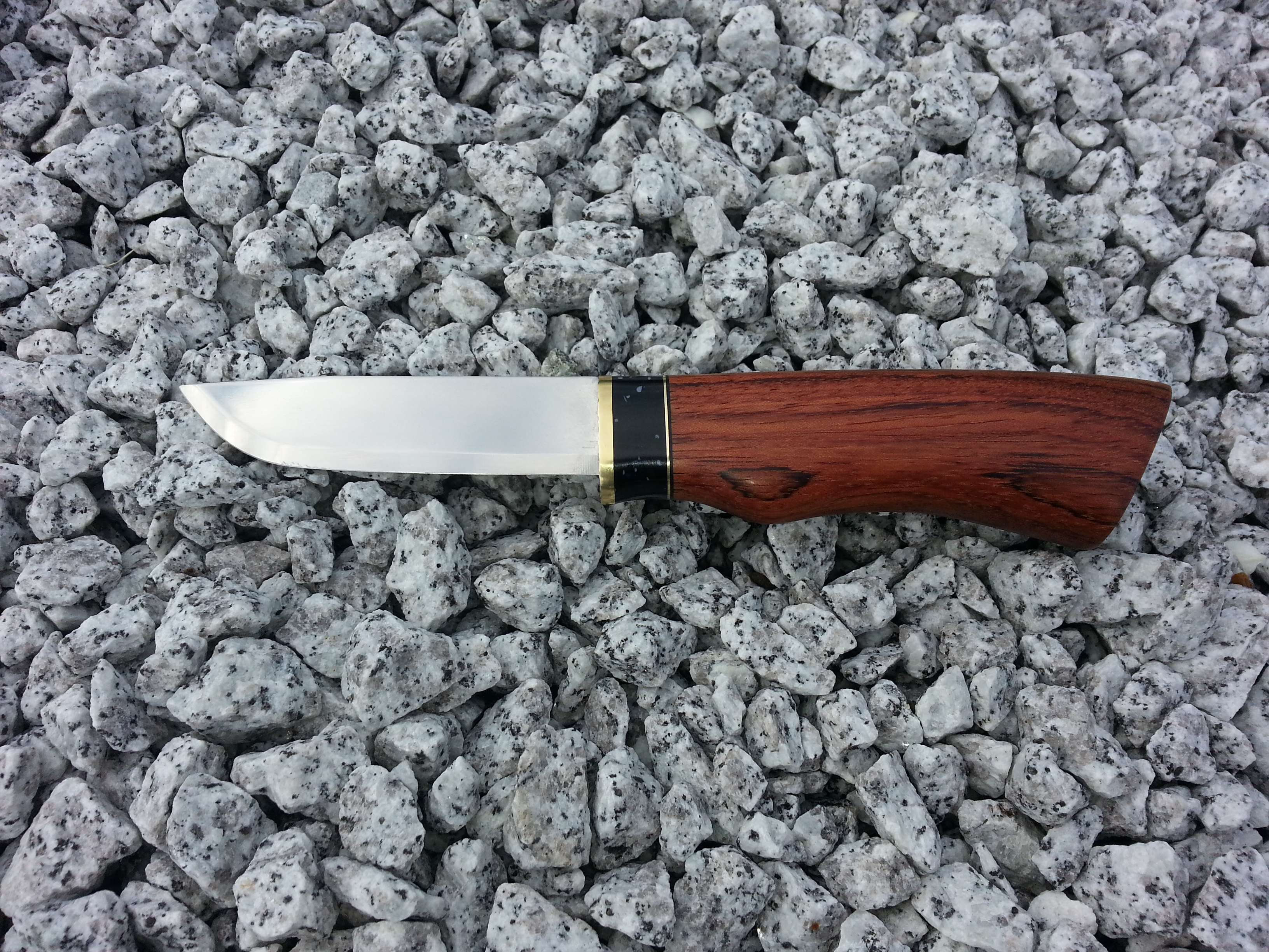

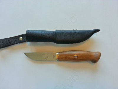

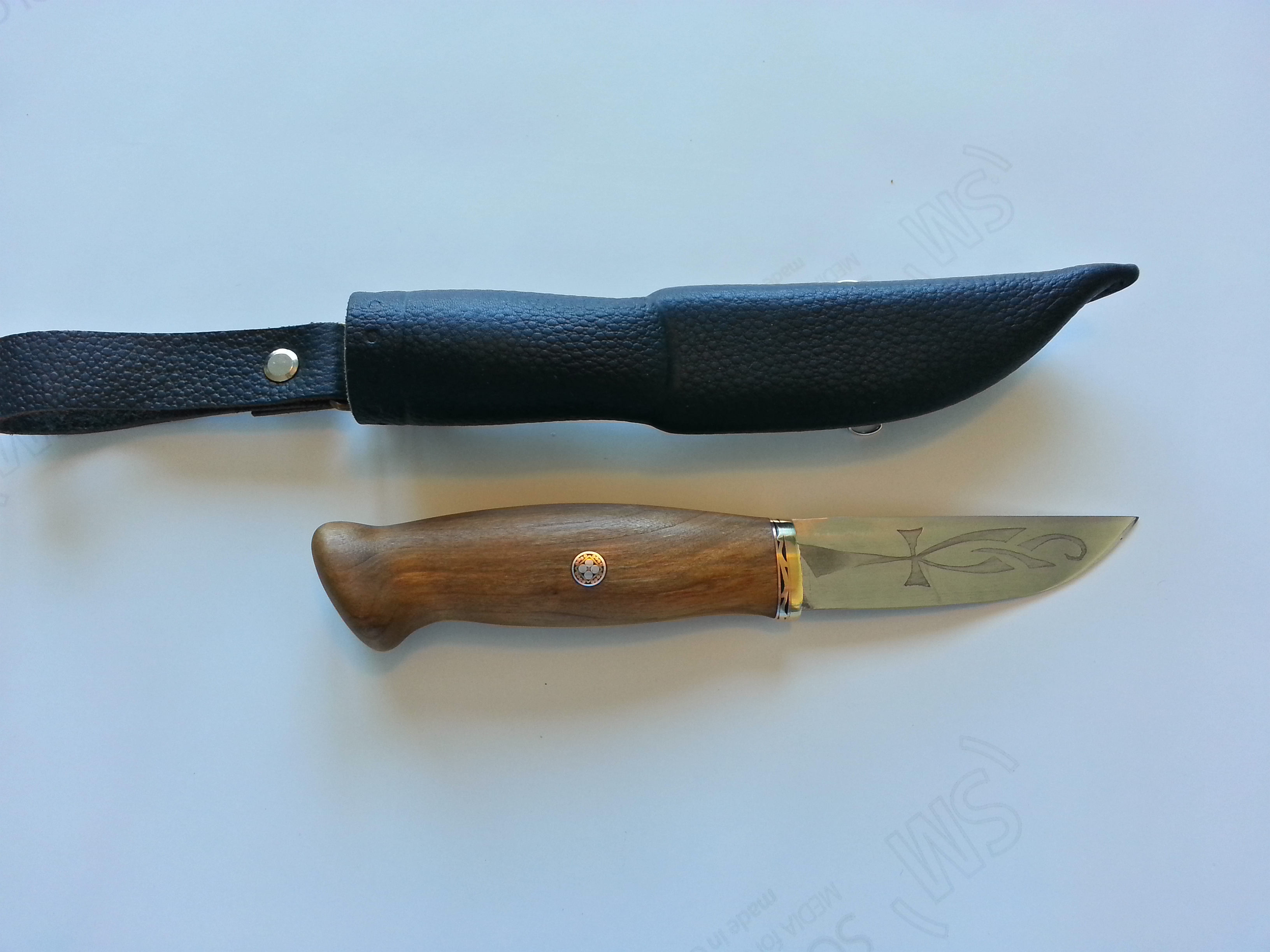

Na ir dar vienas mano darbu
Plienas 95x18 storis geleztes 2,5mm ilgis 9cm
rankena is slyvos arba obels medzio tiksliai nezinau

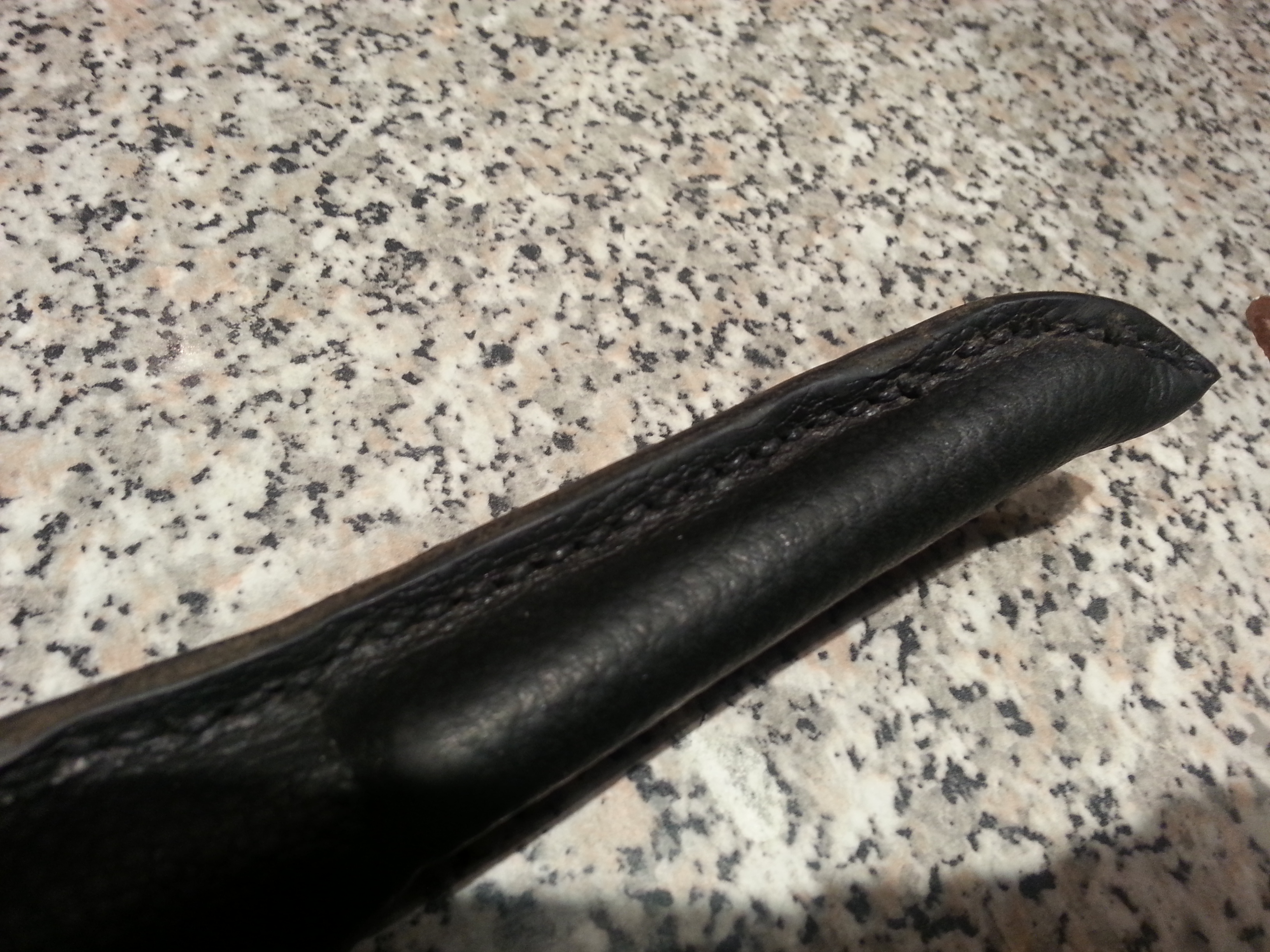

 Pranešimo tema: Re: vytis - mano darbai
StandartinėParašytas: 2015-02-16- 21:19
Pranešimai: 227
Miestas: ...
Iš ko darei makšties įdėklą? Parodyk, kaip siūlė atrodo
StandartinėParašytas: 2015-02-16- 21:33
Užsiregistravo: 2015-01-29- 22:33
Pranešimai: 67
Is medzio

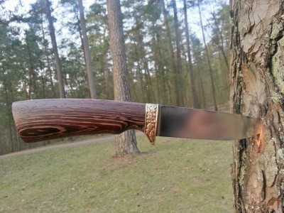

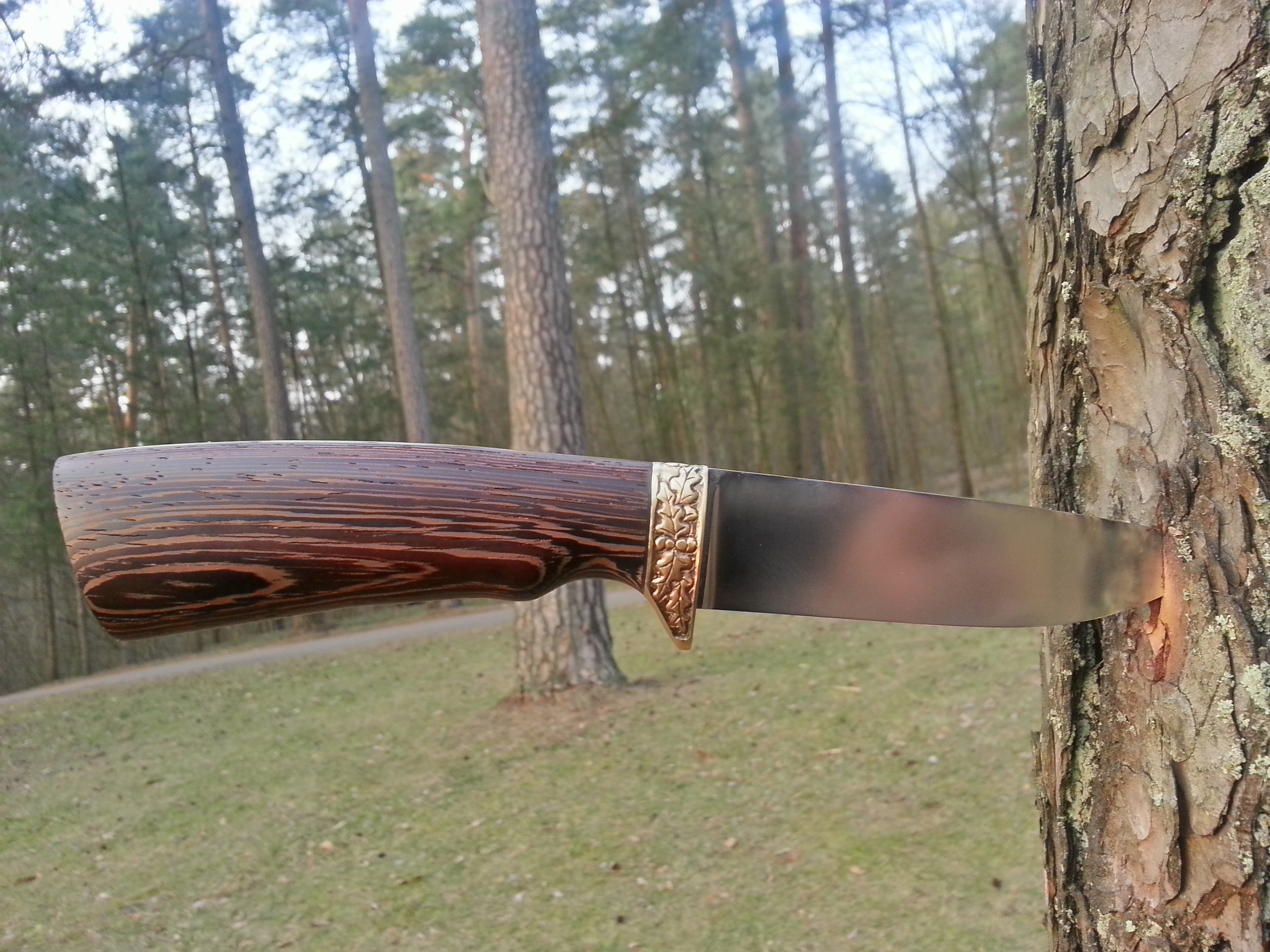

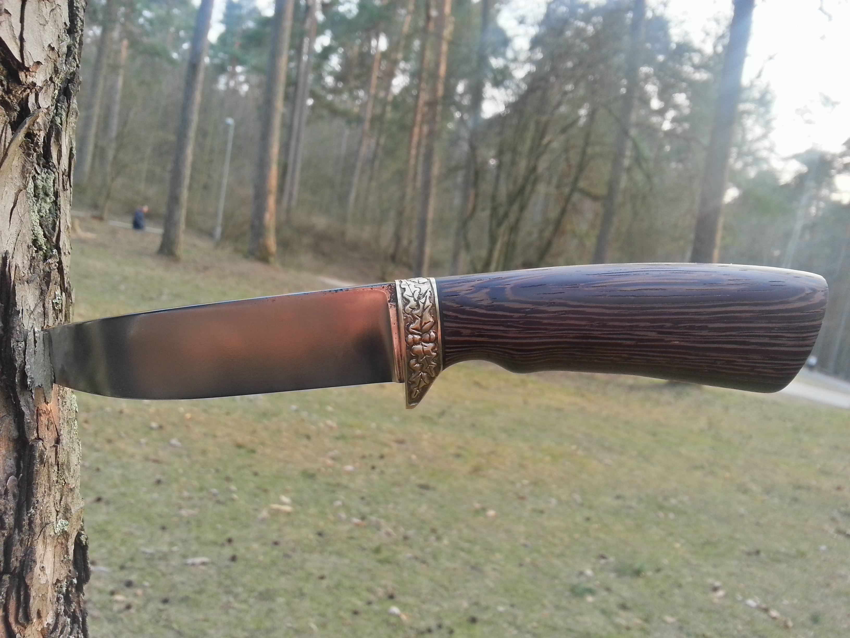

Plienas sukaltas 95x18
Storis 5mm suvestas i 0.4mm
Plotis 27mm
Ilgis 110mm
Atrama zalvaris
rankenai naudojau venge
grudinau darbe kietumas 58
Deklo dar nedariau odos nebeturiu:((( gal kas is forumieciu nori pasidalinti savo atsargomis aisku ne uz aciu

Dizainas geras ir pagamintas tvarkingai. +1
Jeigu neklystu, geležtės įkotė įtverta ne kiaurai?

Ne nekaurai ileista ir suklijuota epoksitke

O kiek įkotė įleista?

Daugiau nei pusia rankenos nezinau kaip cia jususkai pasakyt:)))

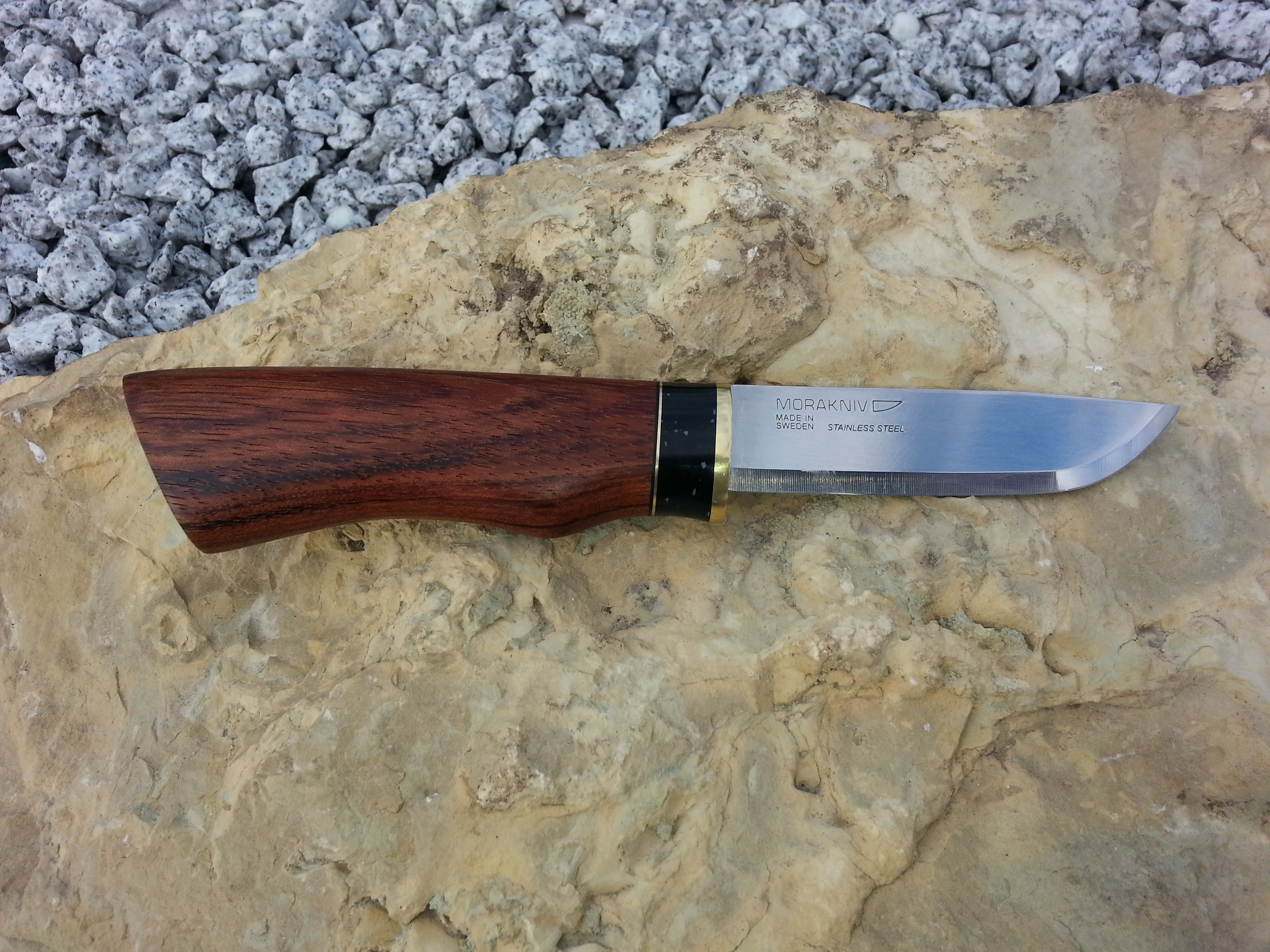

Nu ir dar vienas mano darbeliu
perdaryta MORA

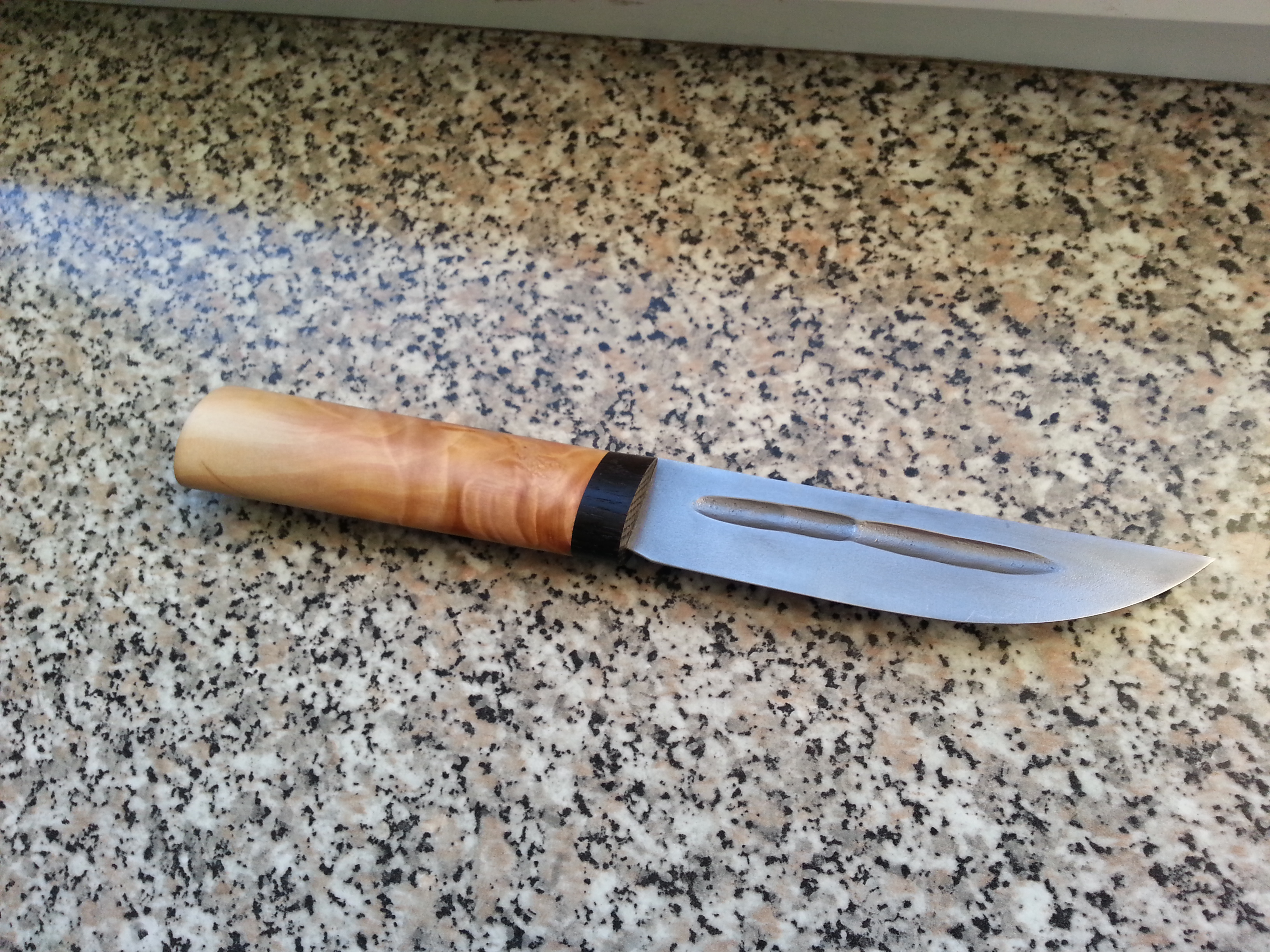

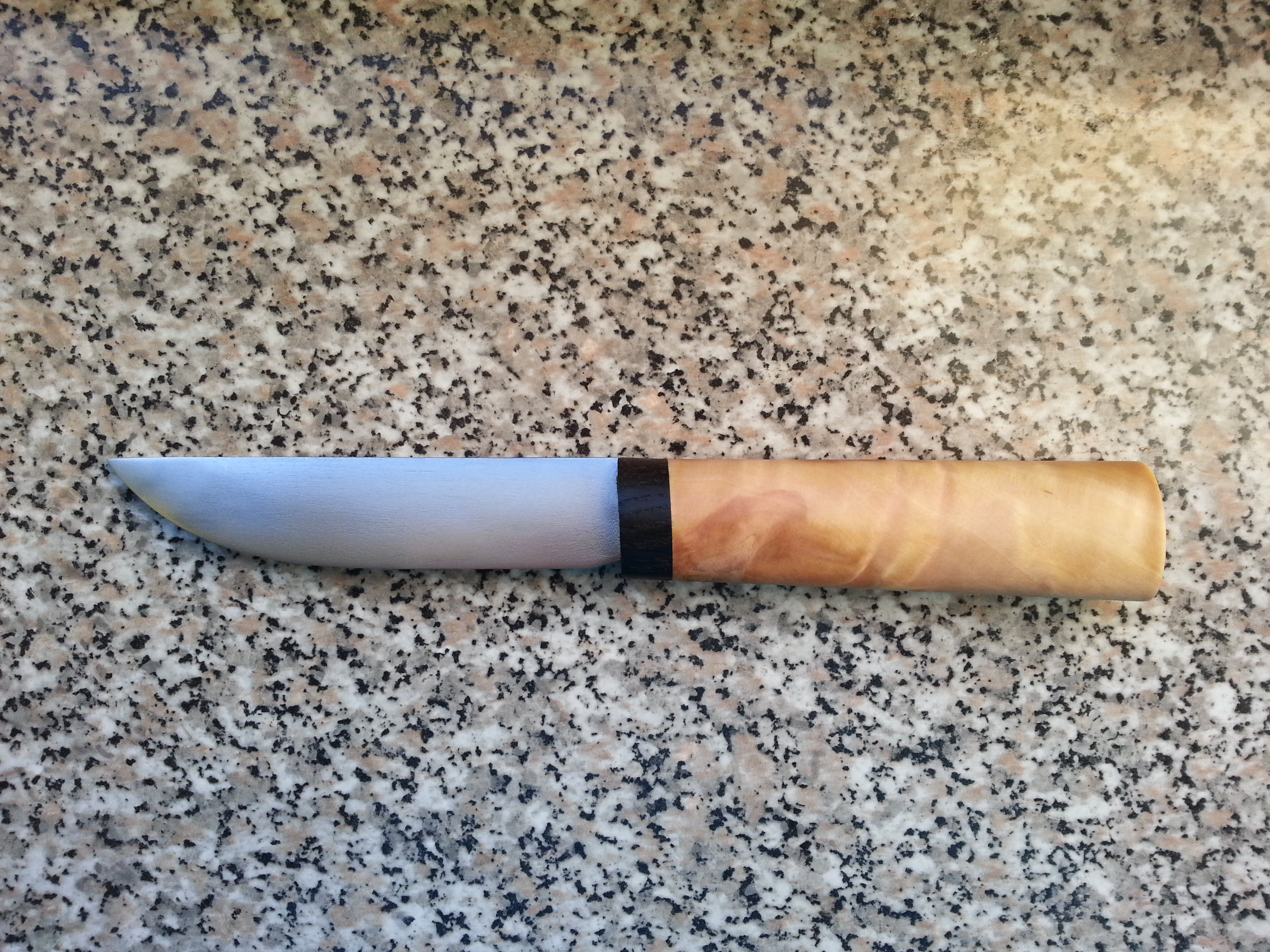

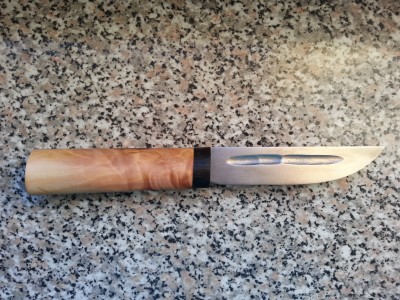

Naujas mano darbas kazkoks nevykes jakutas:)))
Bendras ilgis: 24 cm
Geležtė: 12 cm
Geležtės plotis: 35 mm
Geležtės storis: 3 mm
Rankena: 12cm
Geležtė: plienas sukaltas 95x18
Kietumas: 59 HRC
Rankena: berzo gumbas ir juodas azuolas
