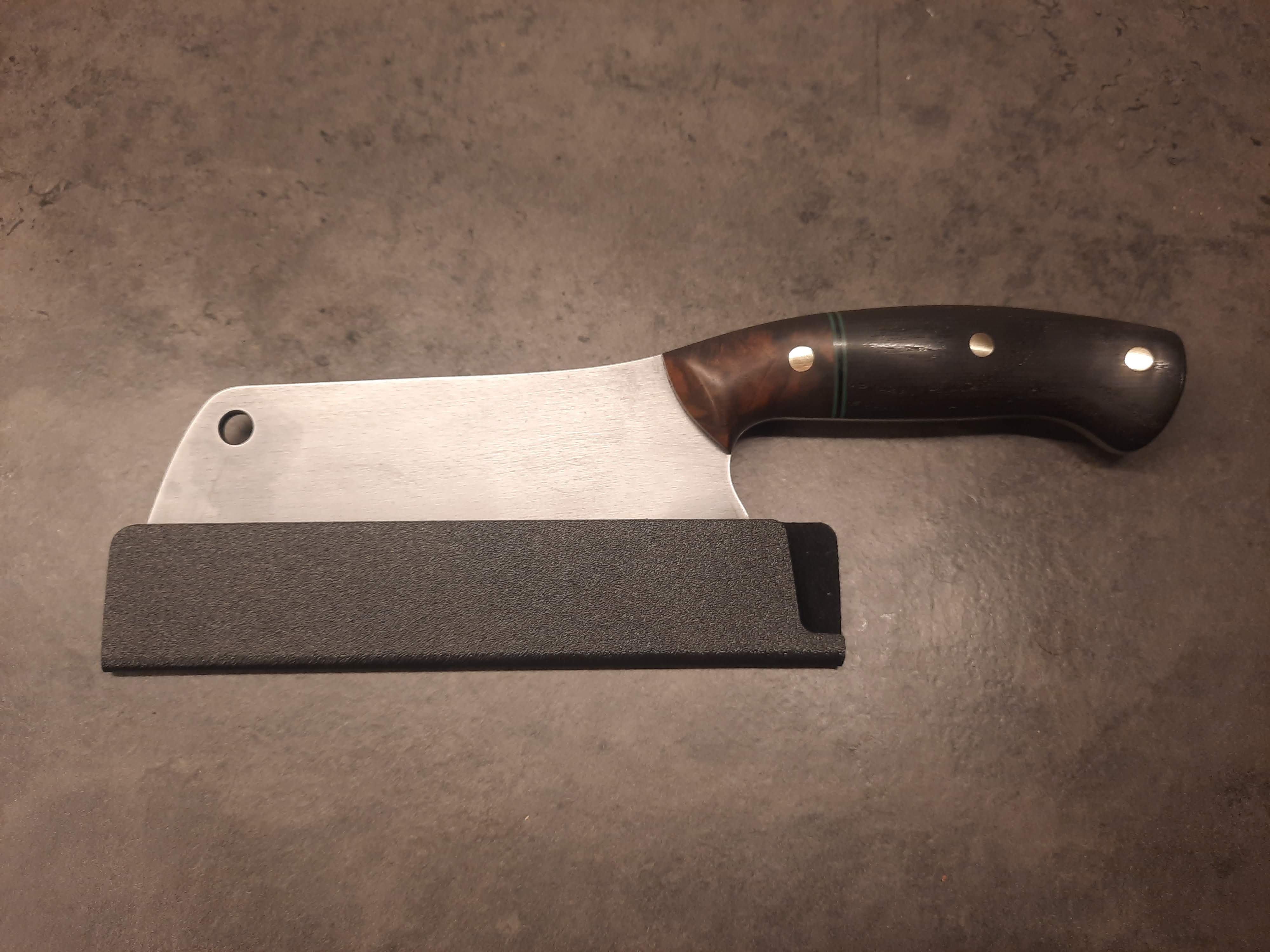

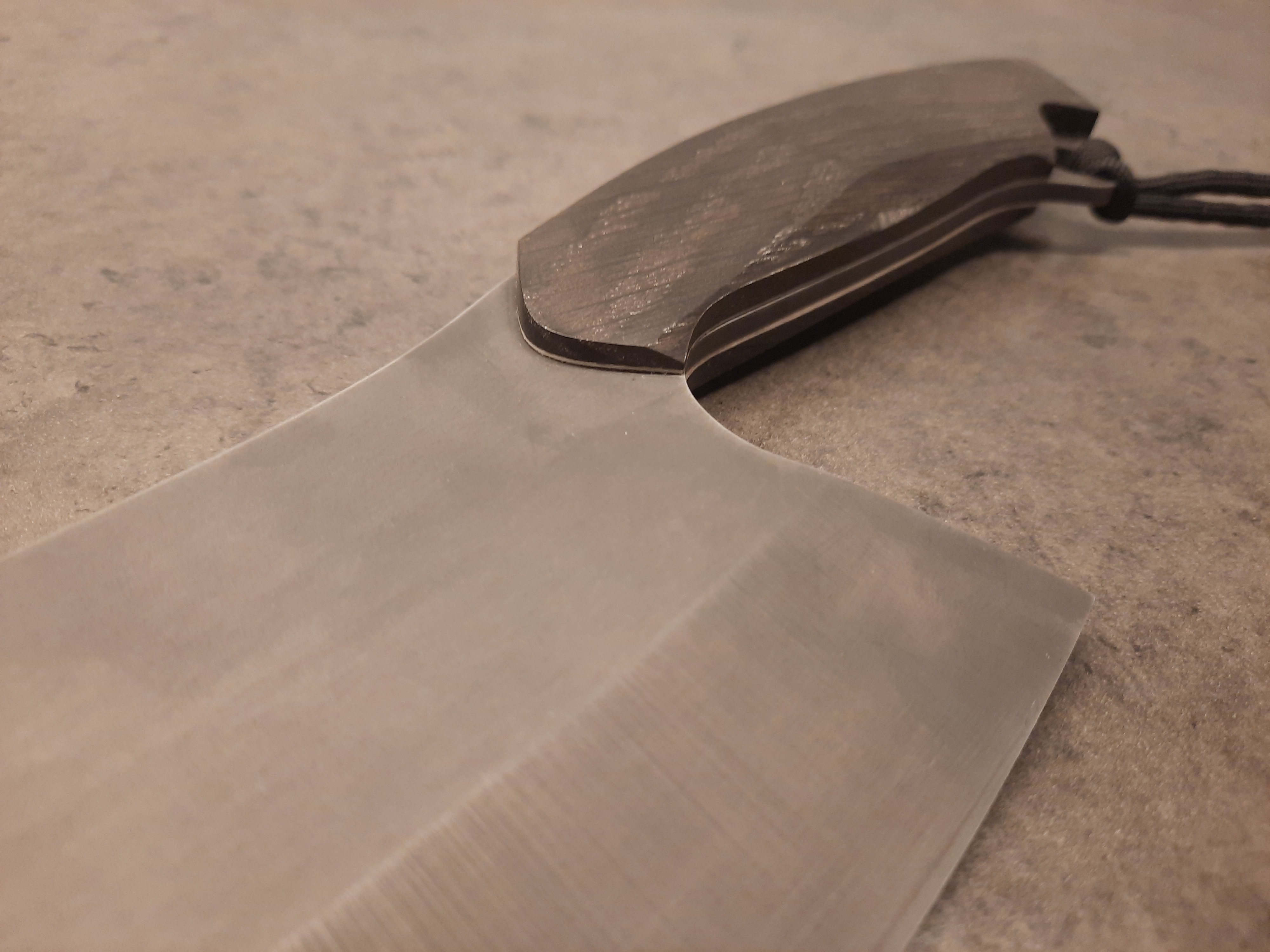

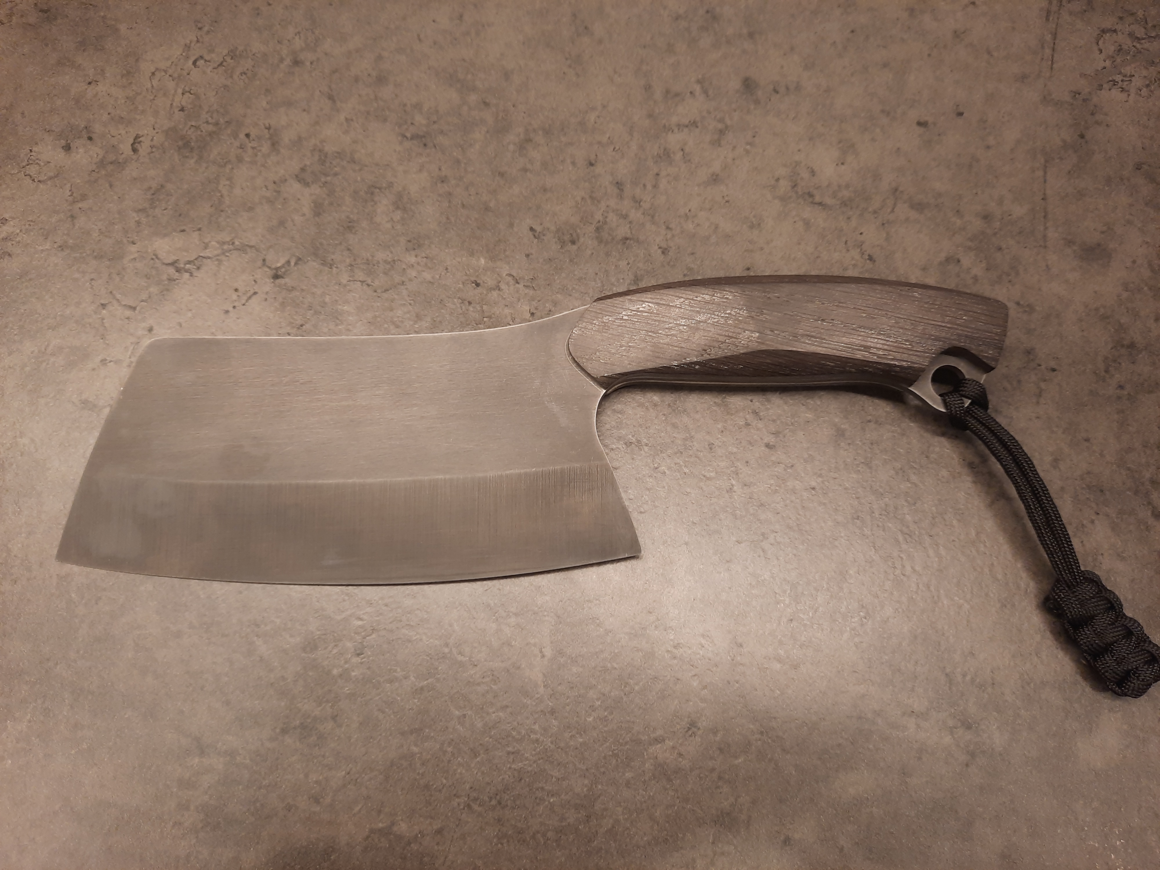

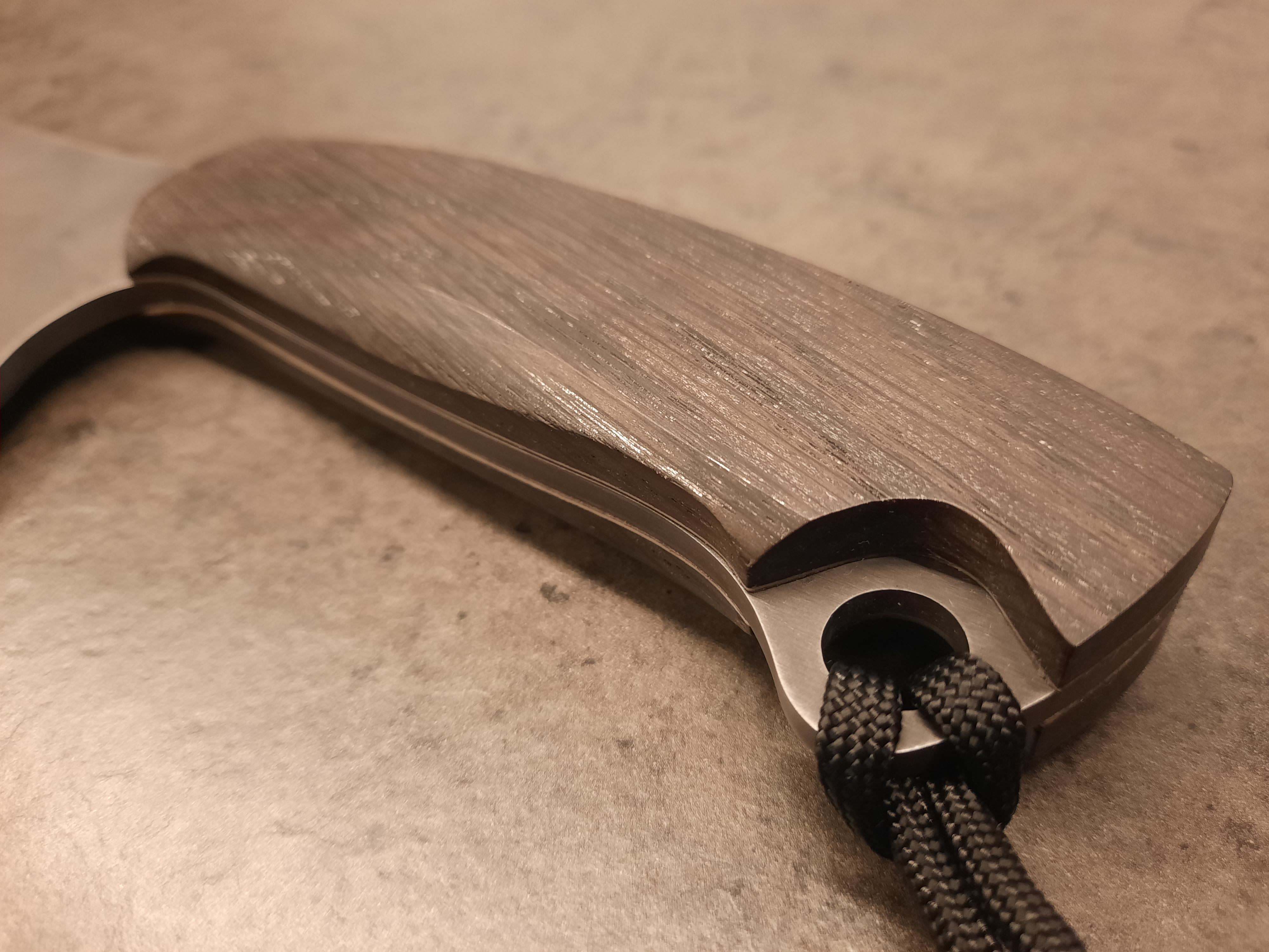

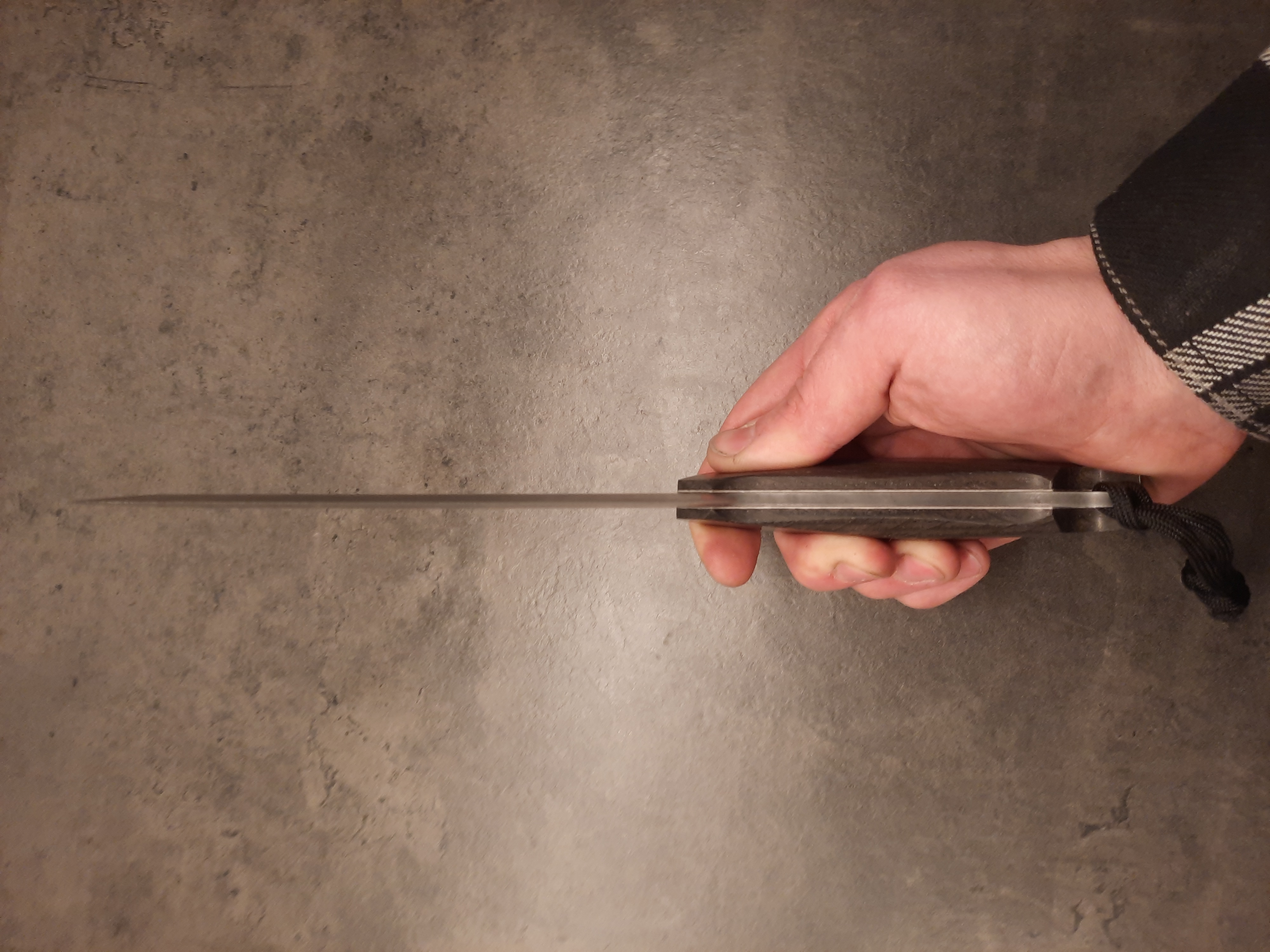

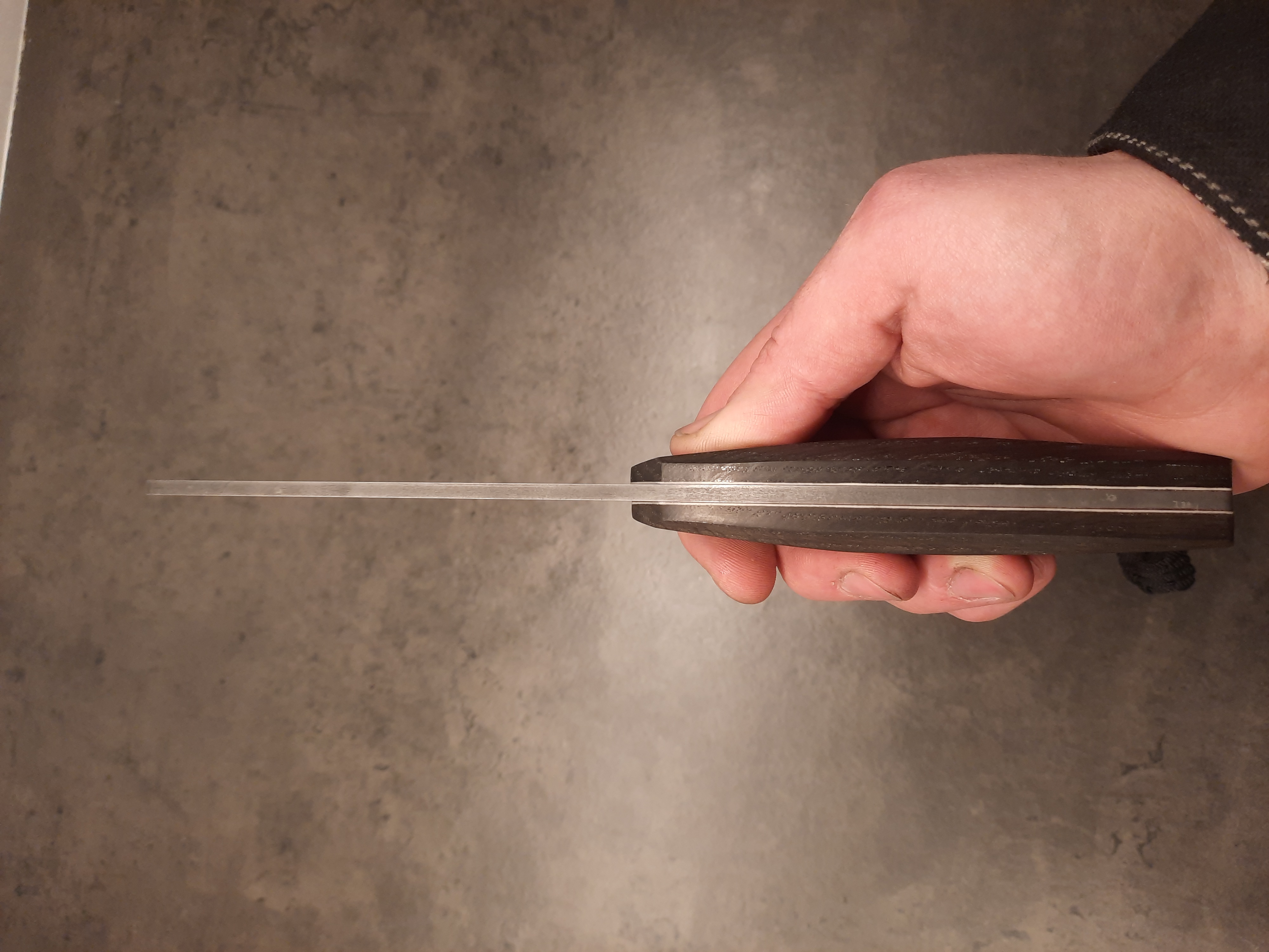

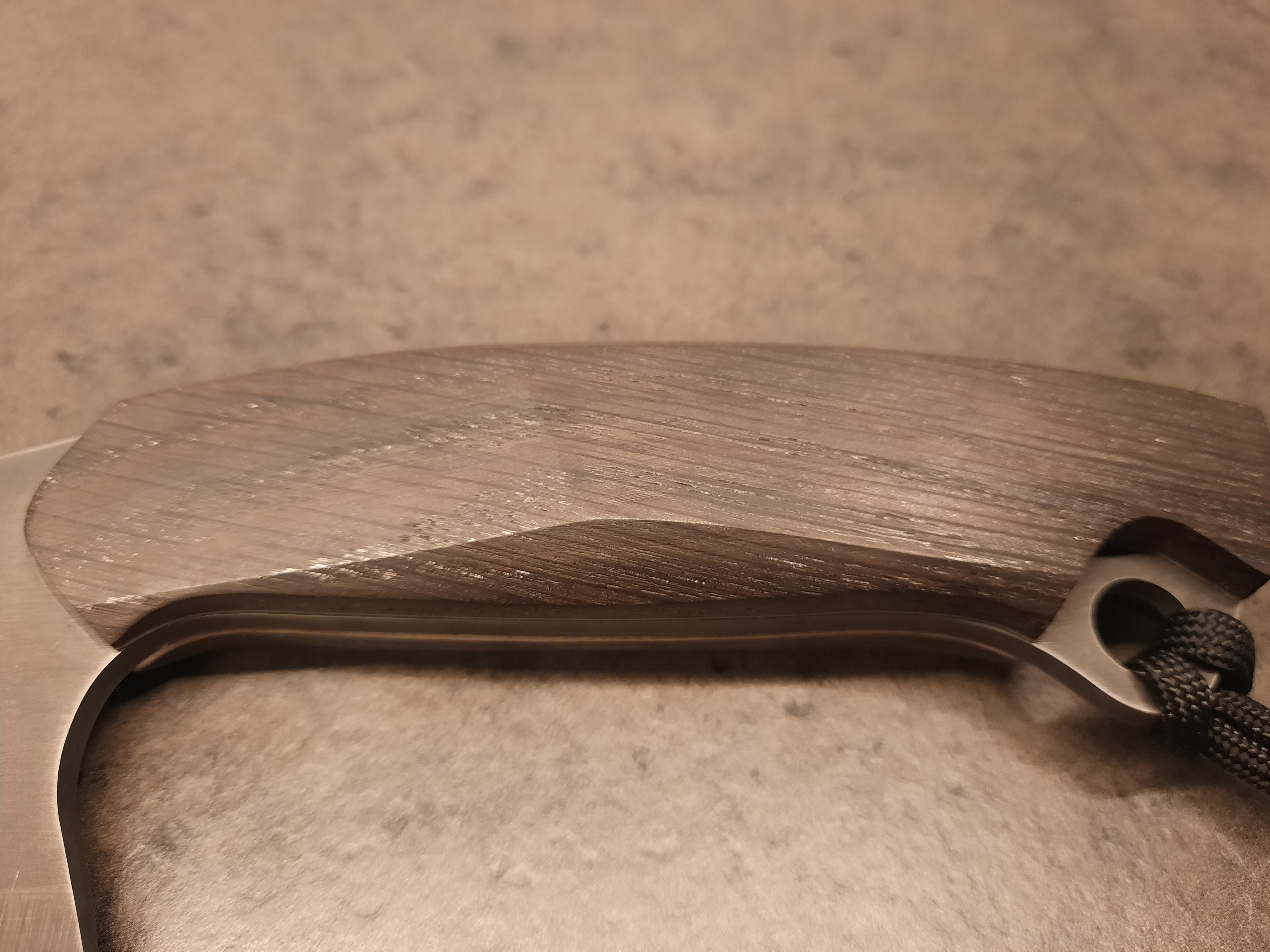

Taktinė kapoklė
Plienas KHVG(ХВГ)
Kietumas 56-57 HRC
Geležtė po geležies chlorido vonios
Suvesta į 0,3mm
Geležtės matmenys 162x62x3,7mm
Rankenos ilgis 127mm
Bendras peilio ilgis 258mm
Rankenos medžiagos stabilizuotas juodintas ąžuolas + balta fibra; paslėpti 6mm nerūdijančio plieno pin'ai, klijuota su dvipuse 3M 486MP
Dar reikės užgaląsti ir paruošti ašmenų apsaugą, kaip ankstesnei kapoklei.
20230311_222750.jpg [ 3.04 MiB | Peržiūrėta 8245 kartus(ų) ]
20230311_222843.jpg [ 2.51 MiB | Peržiūrėta 8245 kartus(ų) ]
20230311_222926.jpg [ 2.93 MiB | Peržiūrėta 8245 kartus(ų) ]
20230311_222957.jpg [ 2.99 MiB | Peržiūrėta 8245 kartus(ų) ]
20230311_223011.jpg [ 2.07 MiB | Peržiūrėta 8245 kartus(ų) ]
20230311_223040.jpg [ 1.98 MiB | Peržiūrėta 8245 kartus(ų) ]
 Pranešimo tema: Re: DaniSei darbai
StandartinėParašytas: 2023-03-12- 3:16
Šita visa kuom gera. +1

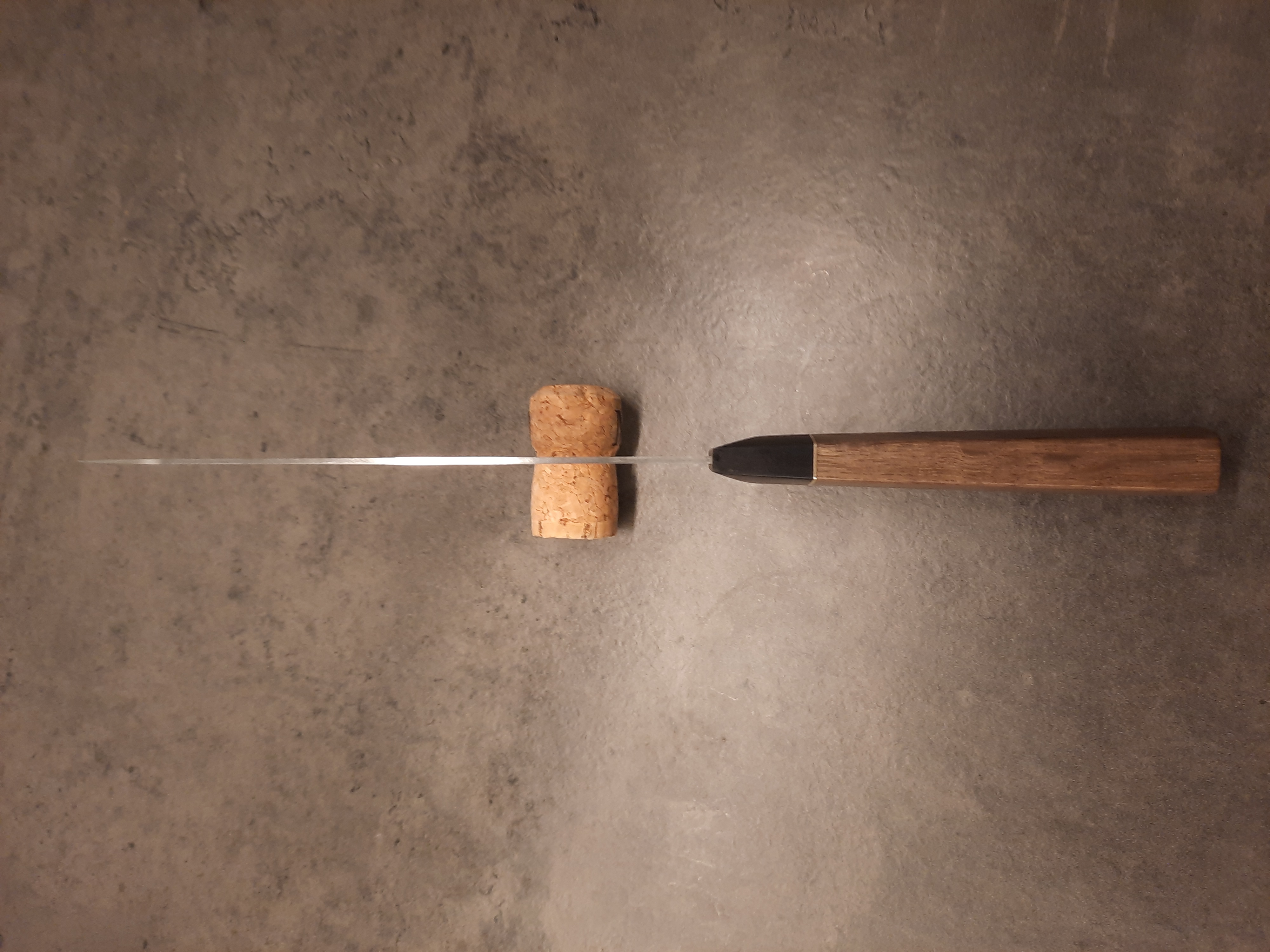

StandartinėParašytas: 2023-04-08- 20:44

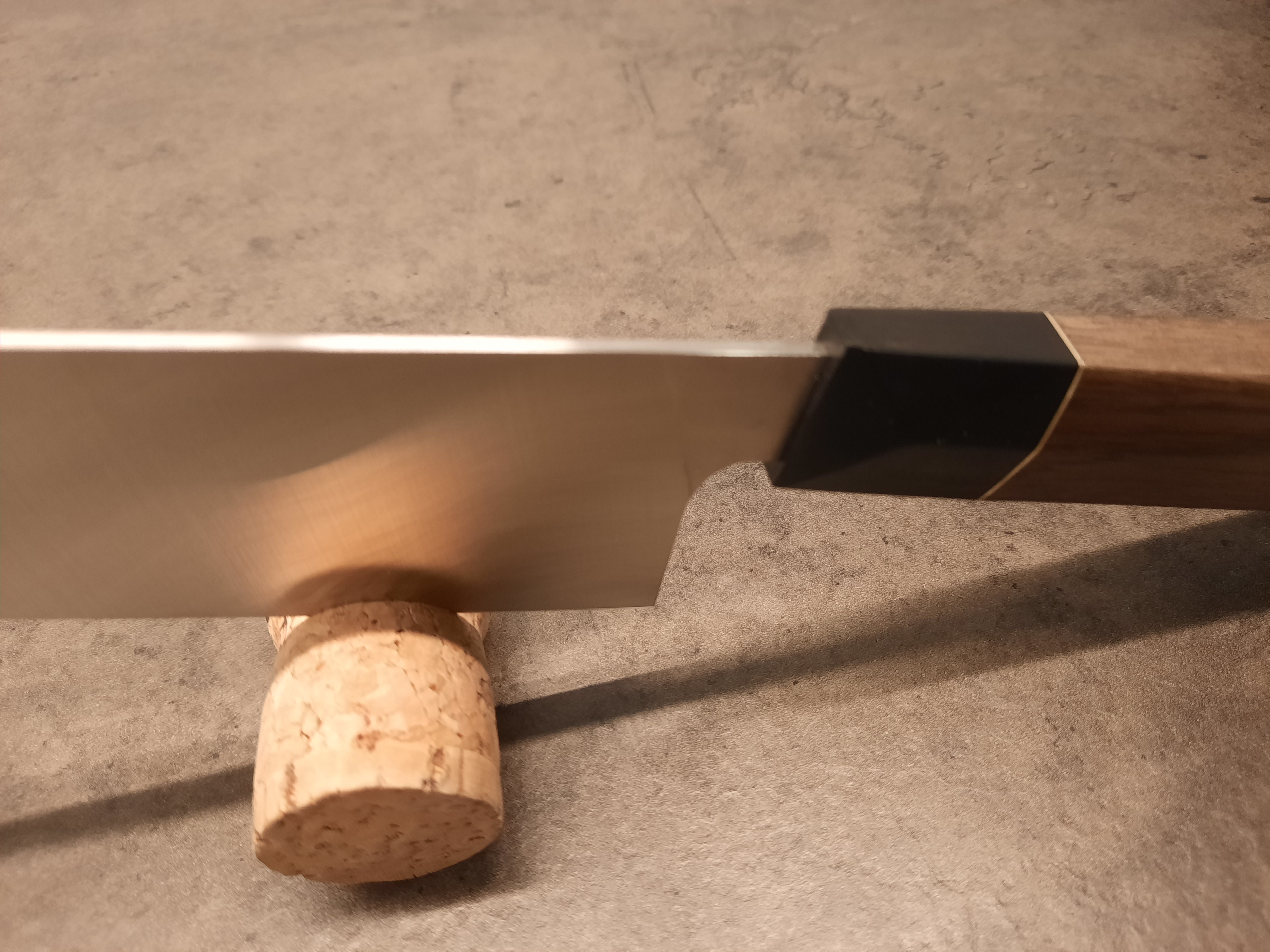

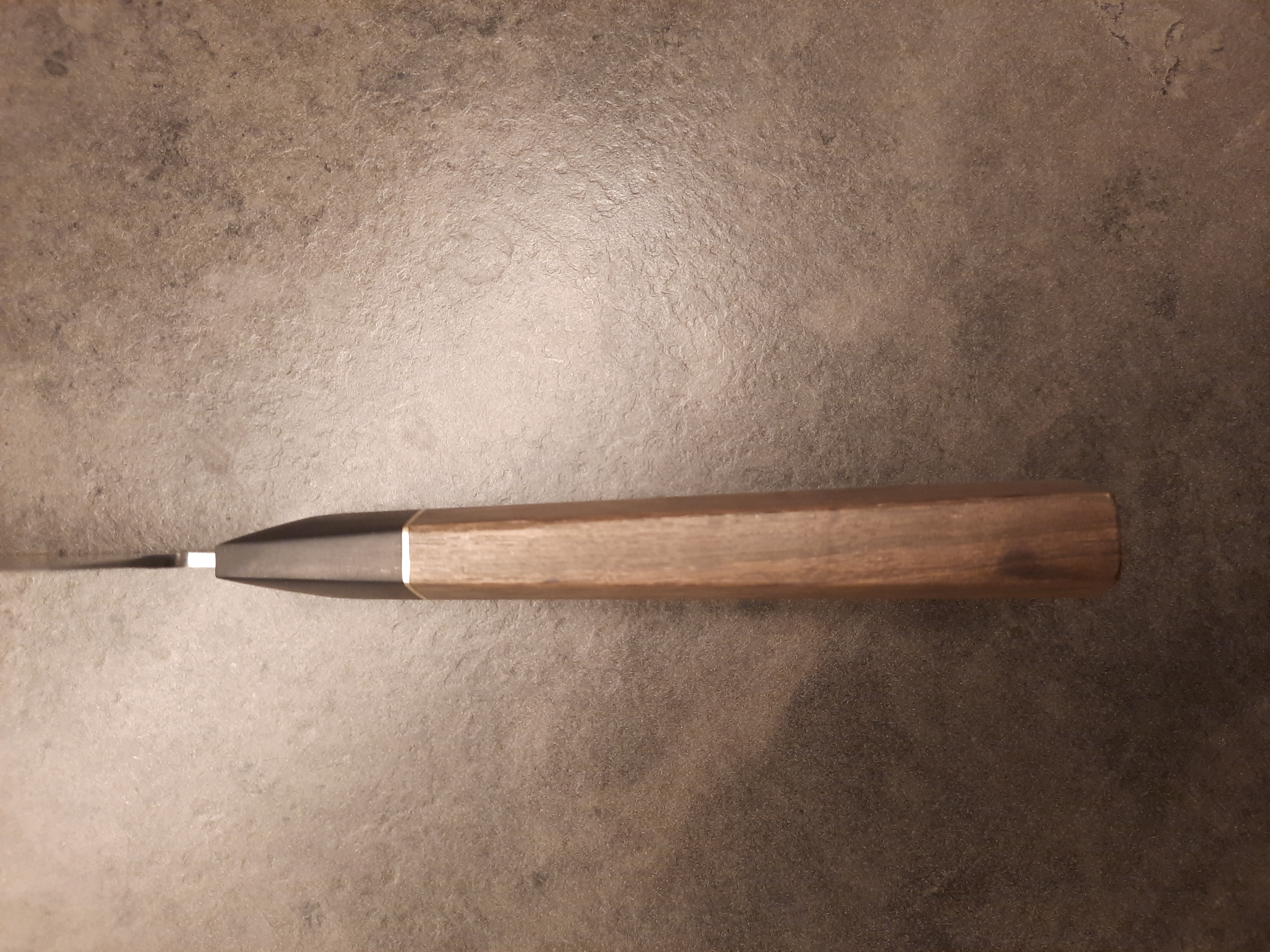

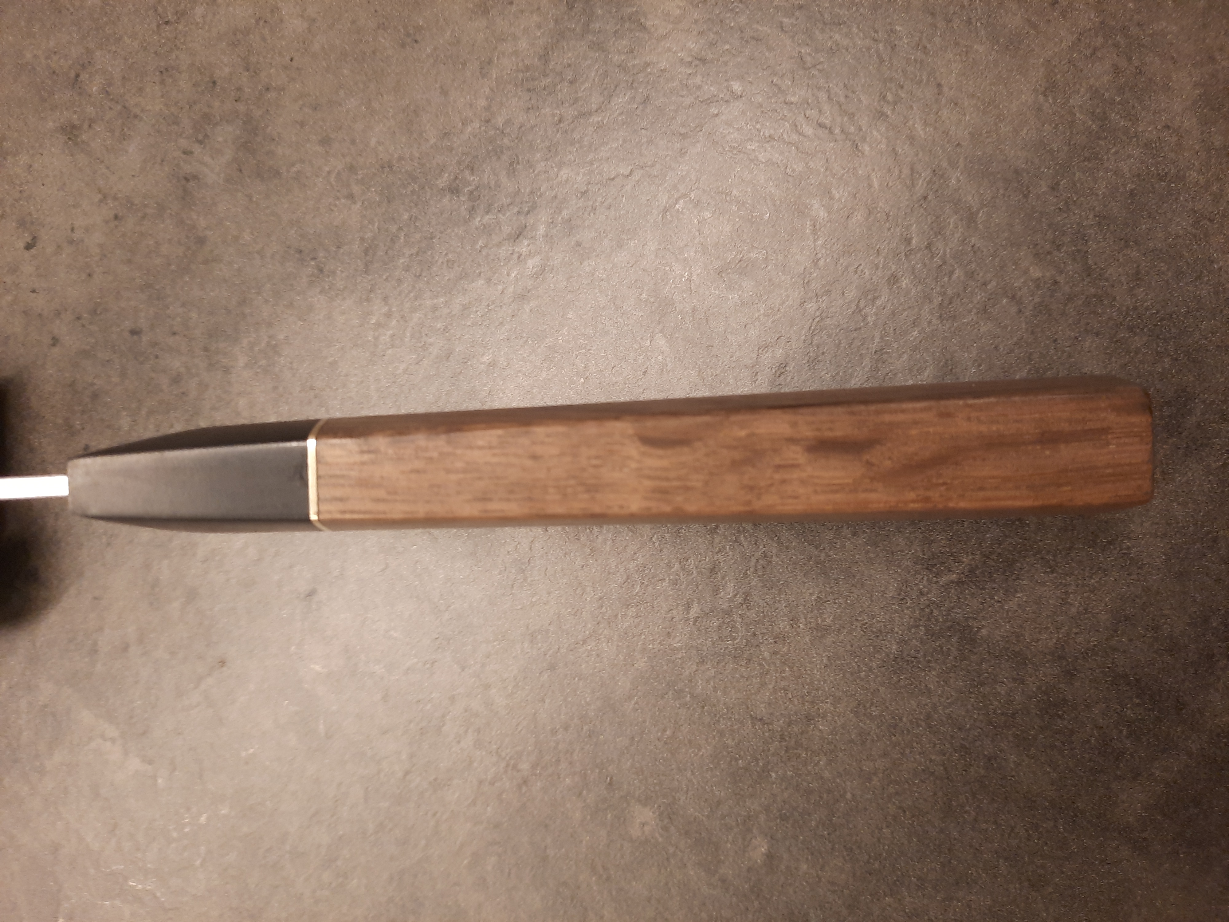

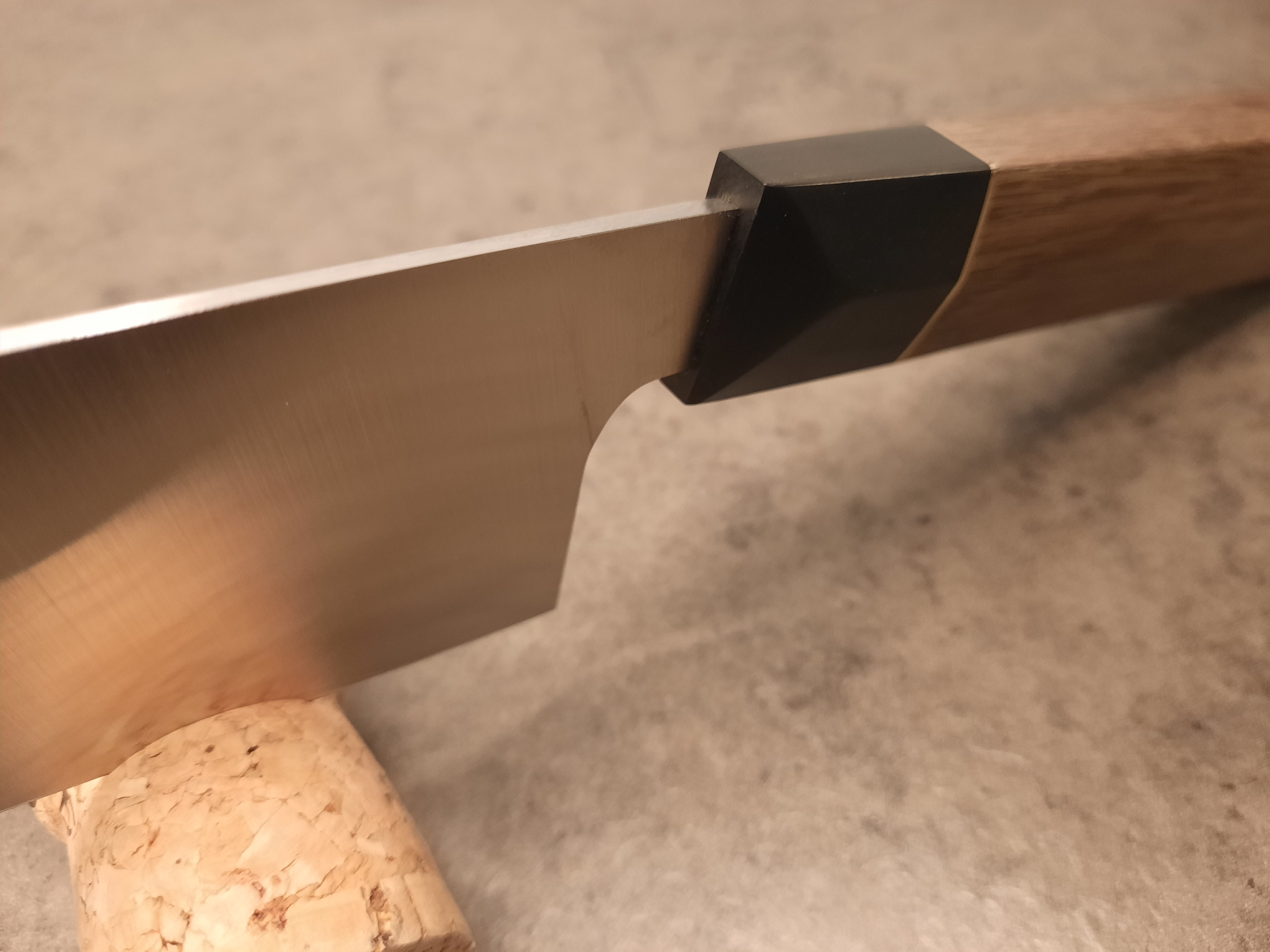

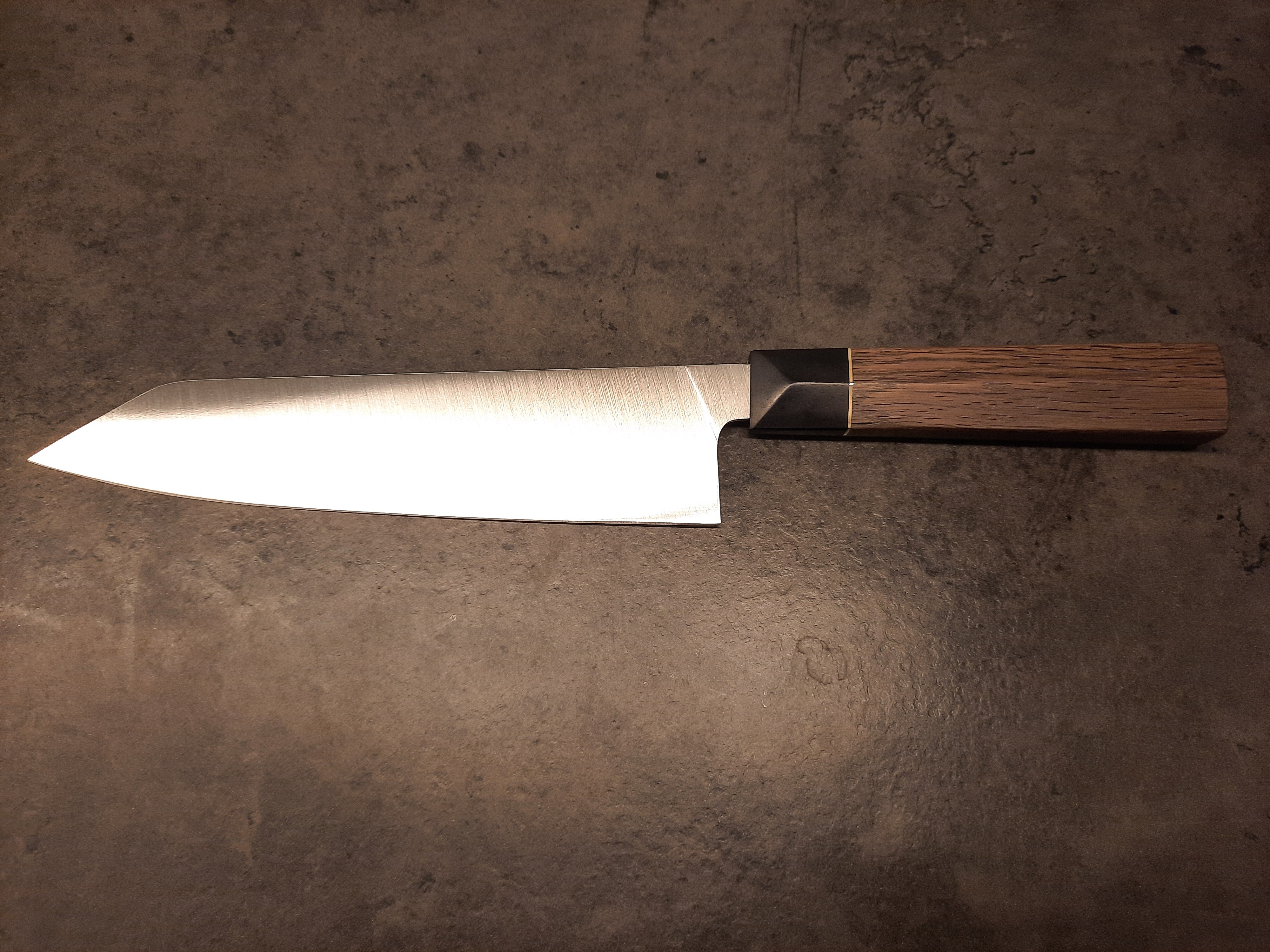

Bunka inspiruotas virtuvės šefas
Ilgis 180mm
Aukštis 42mm
Storis 2mm
Plienas X50CrMoV15 (kietumas apie 56-57HRC)
Rankenai panaudoti: skroblas, žalvaris ir senas ąžuolas(~3000-4000 metų)
20230408_200227.jpg [ 2.49 MiB | Peržiūrėta 8015 kartus(ų) ]
20230408_200417.jpg [ 2.68 MiB | Peržiūrėta 8015 kartus(ų) ]
20230408_200442.jpg [ 2.28 MiB | Peržiūrėta 8015 kartus(ų) ]
20230408_200637.jpg [ 1.62 MiB | Peržiūrėta 8015 kartus(ų) ]
20230408_200730.jpg [ 4.25 MiB | Peržiūrėta 8015 kartus(ų) ]
20230408_200746.jpg [ 3.59 MiB | Peržiūrėta 8015 kartus(ų) ]
Paskutinį kartą redagavo DaniSei 2023-04-08- 21:38. Iš viso redaguota 1 kartą.
StandartinėParašytas: 2023-04-08- 21:10
Tvarkingai ir skoningai padarytas. +1
StandartinėParašytas: 2023-04-08- 21:15
Ačiū, dar yra ką tobulinti, pagal išmoktas panokas gamybos proceso metu. Viena iš jų - subtylesnes rankenas reikia daryti labiau rankomis, negu elektrifikuota įranga ;)

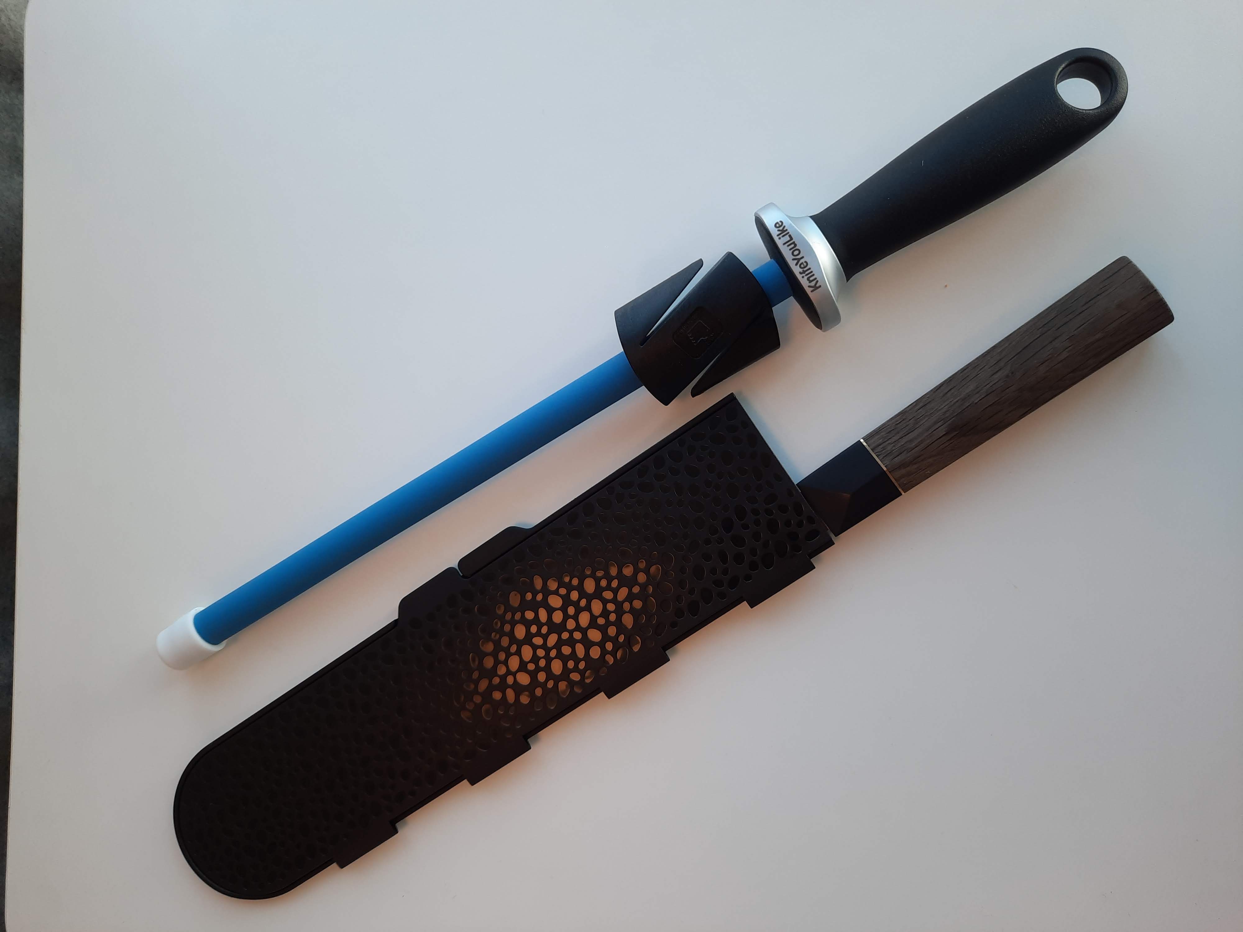

StandartinėParašytas: 2023-04-11- 9:09

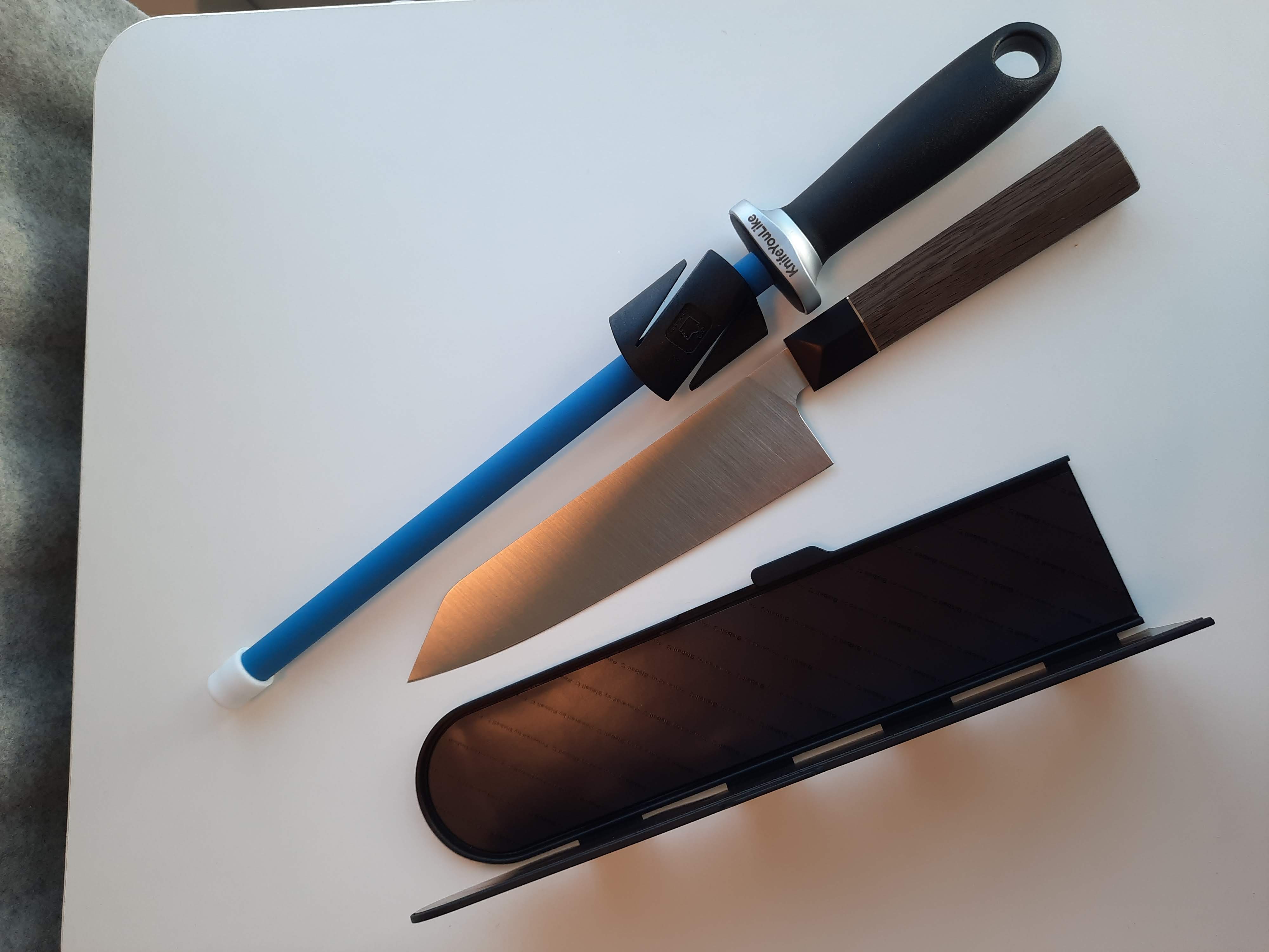

Pilnas virtuvinis komplektas paruoštas
20230411_082027.jpg [ 323.78 KiB | Peržiūrėta 7908 kartus(ų) ]
20230411_082109.jpg [ 288.27 KiB | Peržiūrėta 7908 kartus(ų) ]
StandartinėParašytas: 2023-04-11- 10:09
DaniSei rašė:
Geras. :liuks2:
PS: čia toks užsakymas buvo paruošti komplektą ar tavo iniciatyva? :/
StandartinėParašytas: 2023-04-11- 10:25
DaniSei rašė:
Geras. :liuks2:
mano iniciatyva, sukomplektuota po susitarimo su užsakovu - tikslas naujam peilio savininkui palengvinti gyvenimą :)

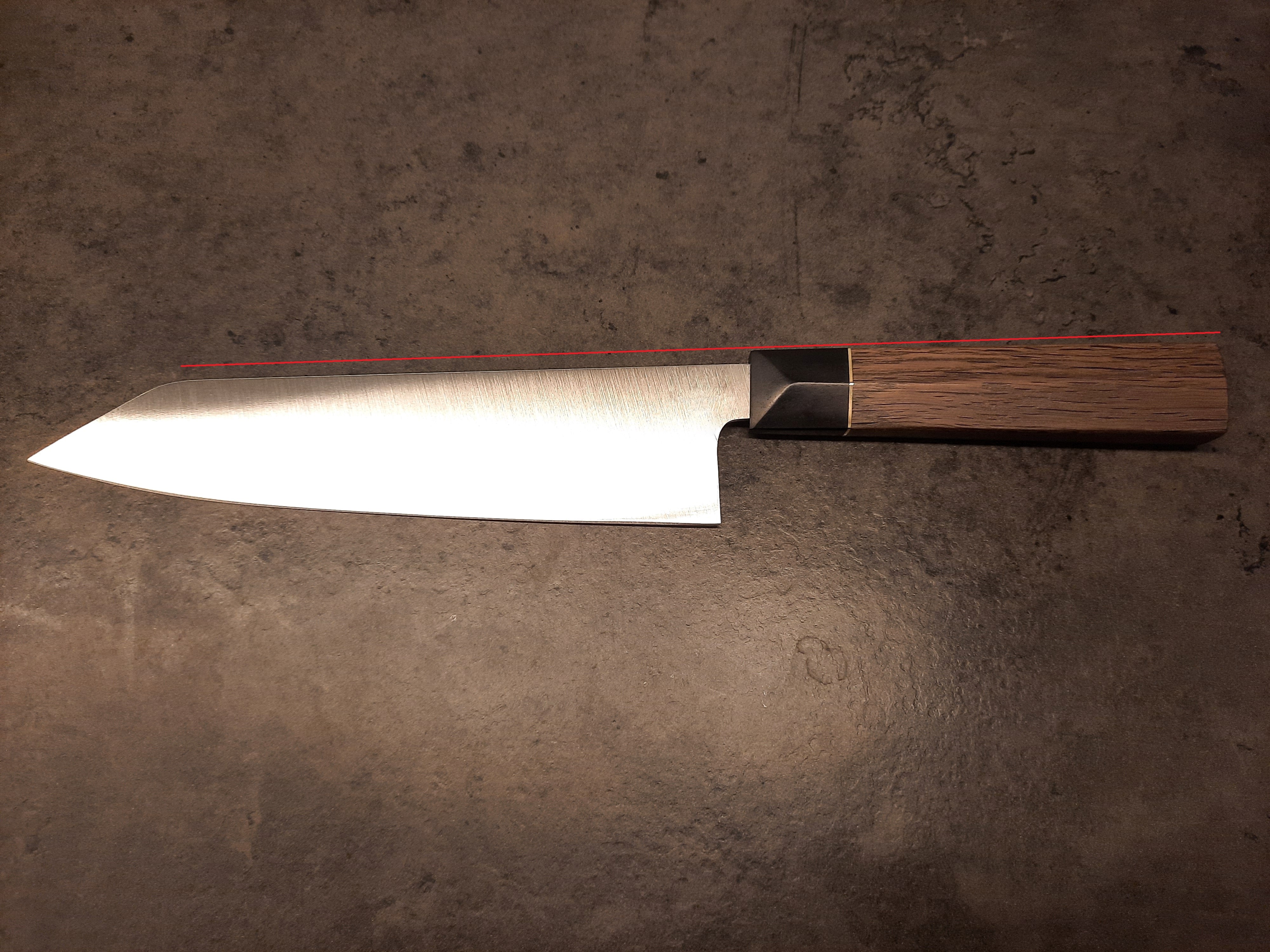

StandartinėParašytas: 2023-04-11- 12:21
Pranešimai: 336
Dailu :liuks:
Ir pora pastebėjimų ateičiai ;-)
1. pasistengti išlaikyti koto viršaus liniją lygiagrečia su geležtės nugarėle.
2. įkotę nušlifuoti tokiu pat kampu kaip nuolydžiai (pafotoshopinau kaip tai atrodytų).
20230408_200227.jpg [ 2.6 MiB | Peržiūrėta 7888 kartus(ų) ]
StandartinėParašytas: 2023-04-11- 13:31
Darius_D rašė:
Dailu :liuks:
Ačiü labai. Dėl to ir norisi dalintis čia vaizdais, nes gaunami patarimai.
:liuks2:
StandartinėParašytas: 2023-04-12- 11:54
Užsiregistravo: 2023-02-15- 23:12
Pranešimai: 38
Darius_D rašė:
Dailu :liuks:
Kodėl?
Čia kažkas iš techninės pusės, ar tik dėl išvaizdos?
StandartinėParašytas: 2023-04-12- 11:59
Pranešimai: 38
DaniSei, šefo peilis dailus, bet man įdomu kaip tokios formos rankena praktikoje? Patogi? Šefo peilis šiaip dirba rimtus darbus, tai "zachvatas" turėtų būti ir patogus ir tvirtas
StandartinėParašytas: 2023-04-12- 12:00
Pranešimai: 336
Rimaksas rašė:
Darius_D rašė:
Dailu :liuks:
Kodėl?
Pagrinde dėl estetikos. Jeigu nukrypimas didelis, darosi ir nelabai patogu naudoti.
