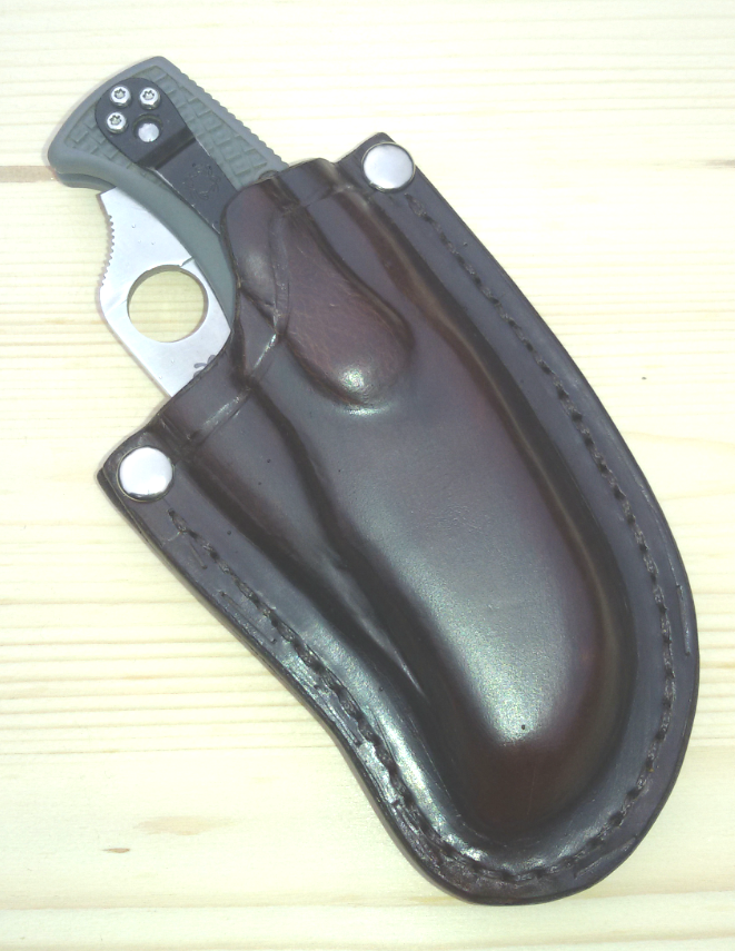

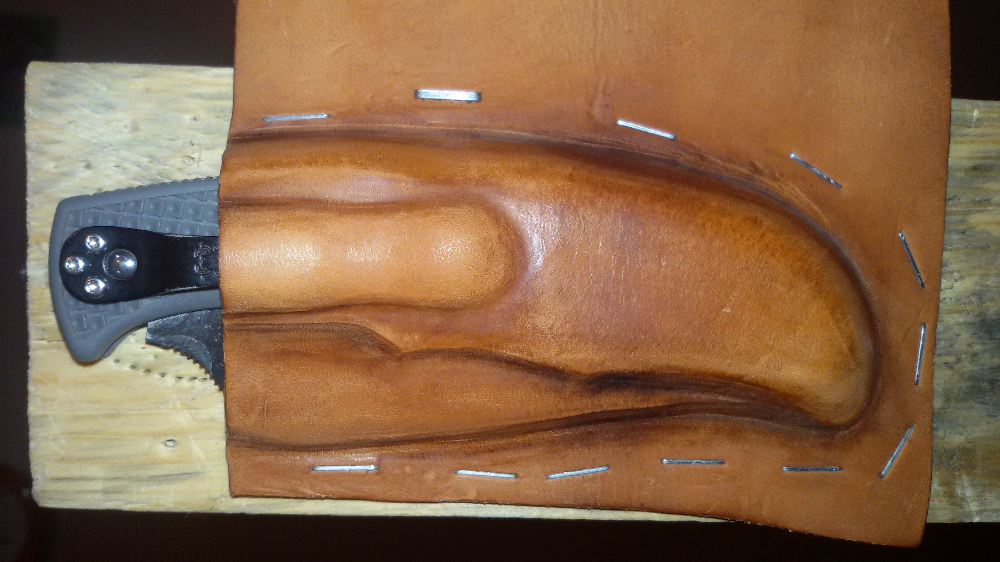

Pasiuvau dėkliuką spyderco endura'i

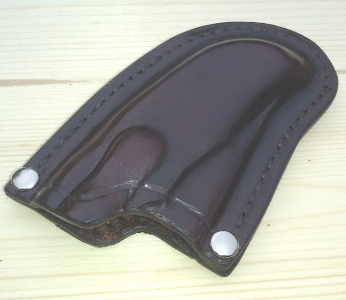

Kazkaip tas ispaustas griovelis nesiziuri, einantis tarp varztu/kniedziu. O bendrai - labai grazu!

Dr_ , ačiū už išsakytą pastabą. Pats taip pat matau trūkumų, bet labai įdomu, kaip mato kiti žmonės. O kas labbiau kliūva: ar griovelio kokybė, ar atstumas iki krašto, ar išvis geriau būtū be griovelio?

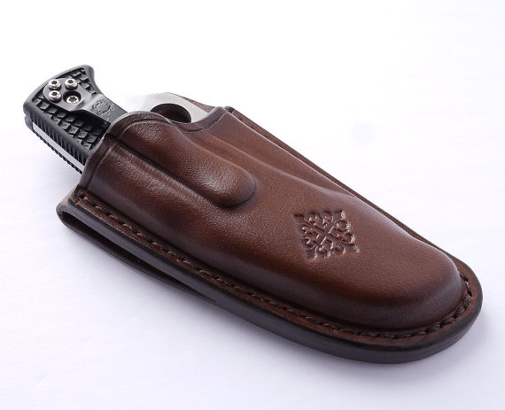

Mėginau atkartoti tai, ką buvau matęs internete. Pvz.:

Šiuo atvėju būtų gražiau išvis be griovelio ir kniedžių.
Tavo nurodytame pvz. peilis dėkle "sėdi" giliau, griovelis eina po atlenkimo skyle, gal dėl to atrodo harmoningiau.
Bet tai subjektyvu. :)

o neiškrenta iš dėklo? jei nešiot dėklą ant diržo, tai besibaladuojantį galima pamest. man šiuo atveju klipsas yra saugiau. Su dėklu nešiočiau kuprinėj.

Dėkui, loki už argumentuotą komentarą. Pirminis mano sumanymas ir buvo daryti kraštą iki skylės. Formuojant , pradžioje odos buvo palikta pakankamai, bet iš anksto nepasimatavau ir perdaug nupjoviau.
Pavelai, peilis dėkle laikosi pakankamai standžiai. Drąsiai galima ir ant galvos stovėti ir futbolą žaisti. Vat tik dėl dėkliuko perdidelio patrumpinimo, gaunasi šiek tiek perdaug peilio išlindę virš diržo.
Dėl nešiojimo dėkle. Manau, įpročio ir skonio reikalas. Asmeniškai man klipsai yra negražu. Dažniausiai didesnio peilio kišenėje nenešioju. Jis pas mane rankinėje arba kuprinėje. Į gamtą- peilis ant diržo.

Mano nuomone išviso geriau be griovelio būtų. Arba arčiau ktašto ir plonesnis, kaip tas, pagal kurį darei.

Jei klipsas negražu, tai kodėl dar jo nenusukai nuo savo peilio? O griovelis tikrai per platus.

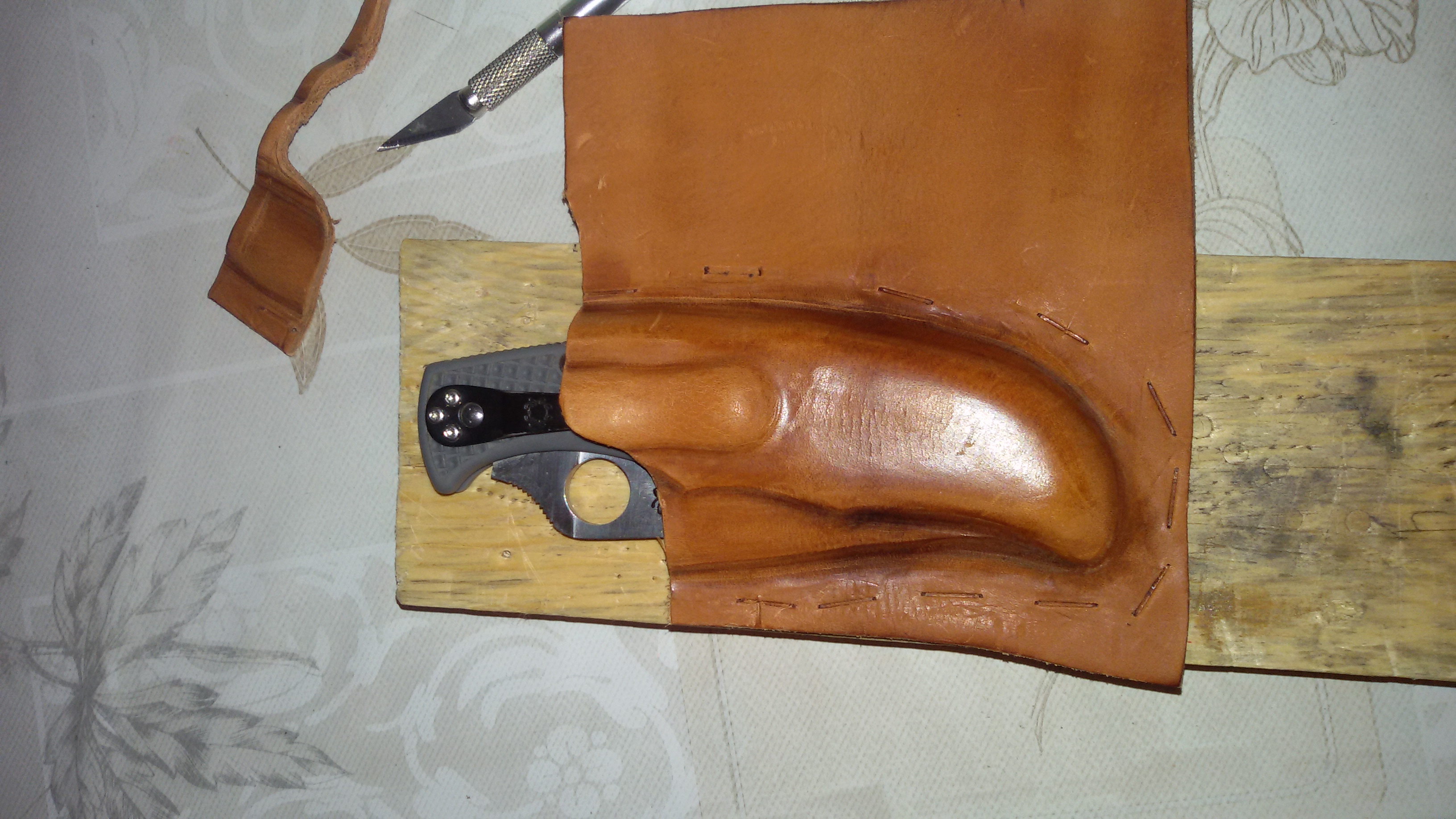

Šį dėkliuką gaminau norėdamas pasipraktikuoti, išmėginti nusipirktas Fiebings priemones. Siuvau iš trijų skirtingų augalinio rauginimo odos gabaliukų, kad atrsčiau, kuri oda geriau tinka šiam reikalui. Dėkluką , tikriausiai parduosiu kokiam ebay . Kadangi gaminau ne sau, klipsą palikau, nes internete dažniausiai maćiau dėkliukus peiliams su klipsomis.
Dėl griovelio supratau.

Tas griovelis yra daromas pradžioje darbo, kad lengviau būtų kalti prie lentos ir formuot, dabar padarytas po laiko, ir kam tos kniedės? Toks įspūdis, kad kai siuvama su mašina - siūlas neiširtų. O visapusiškai tai tobulėji.
