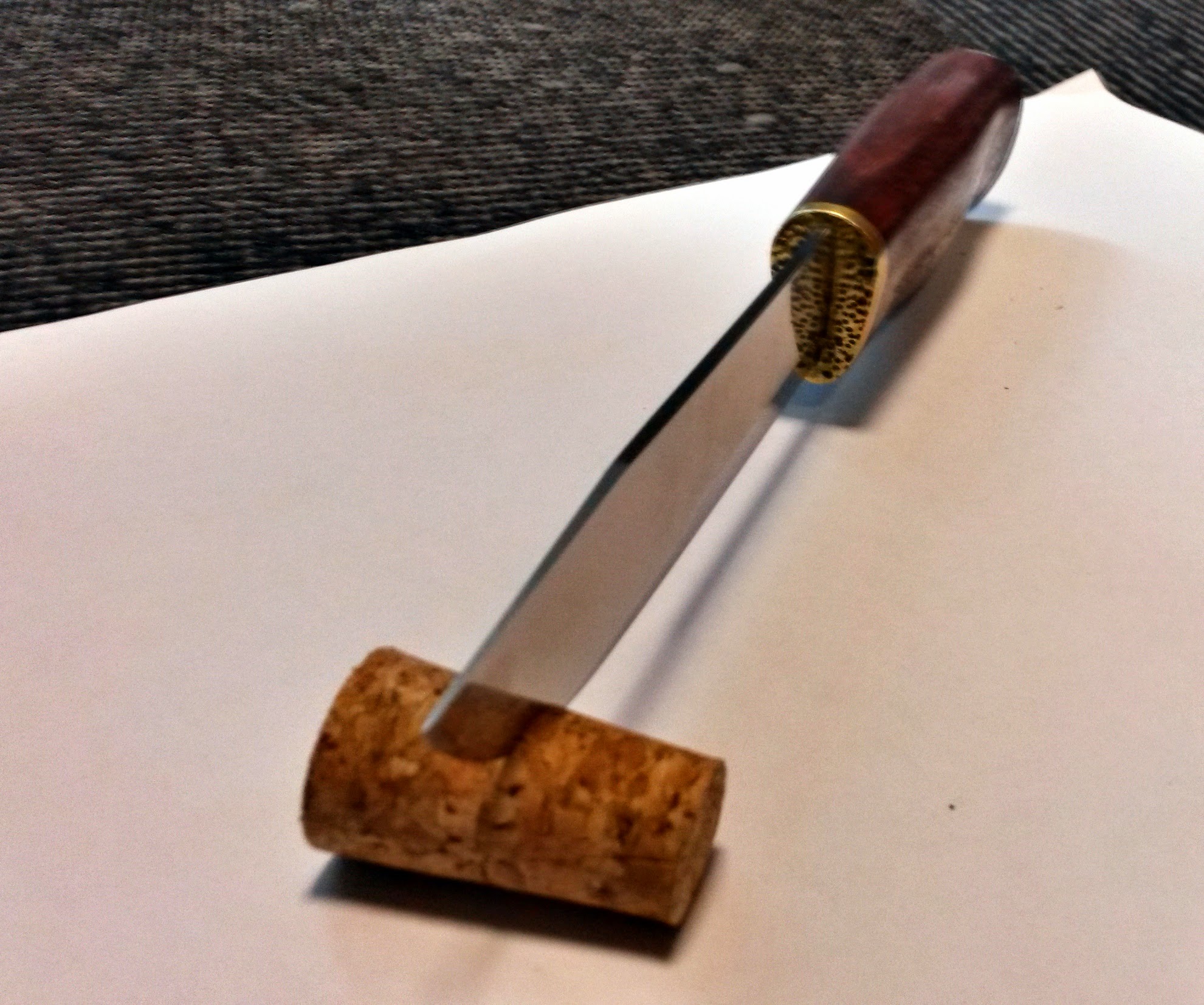

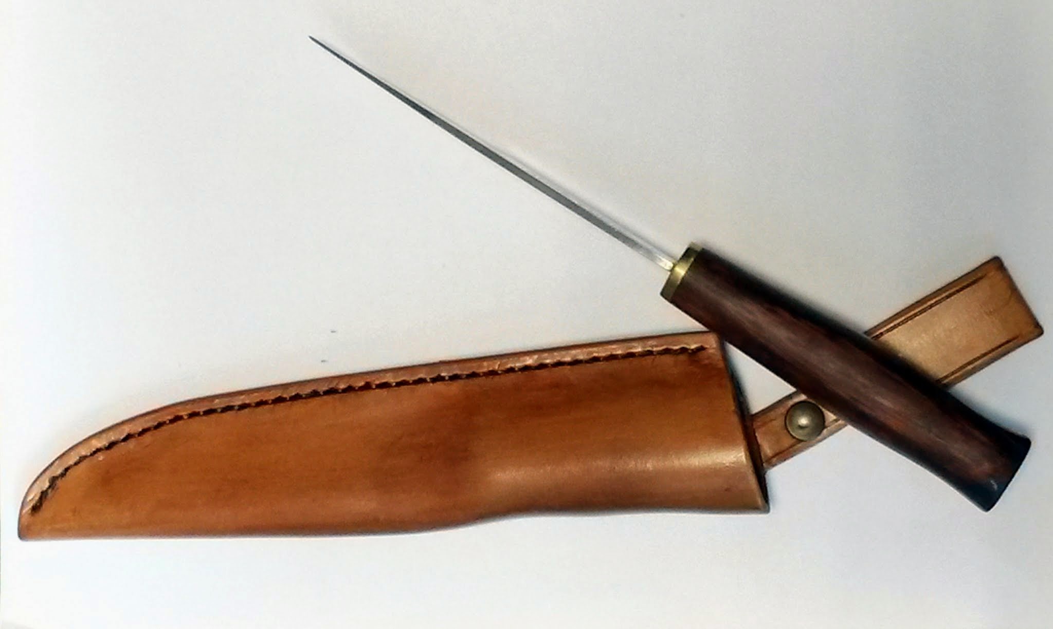

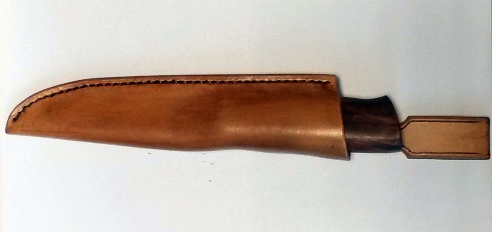

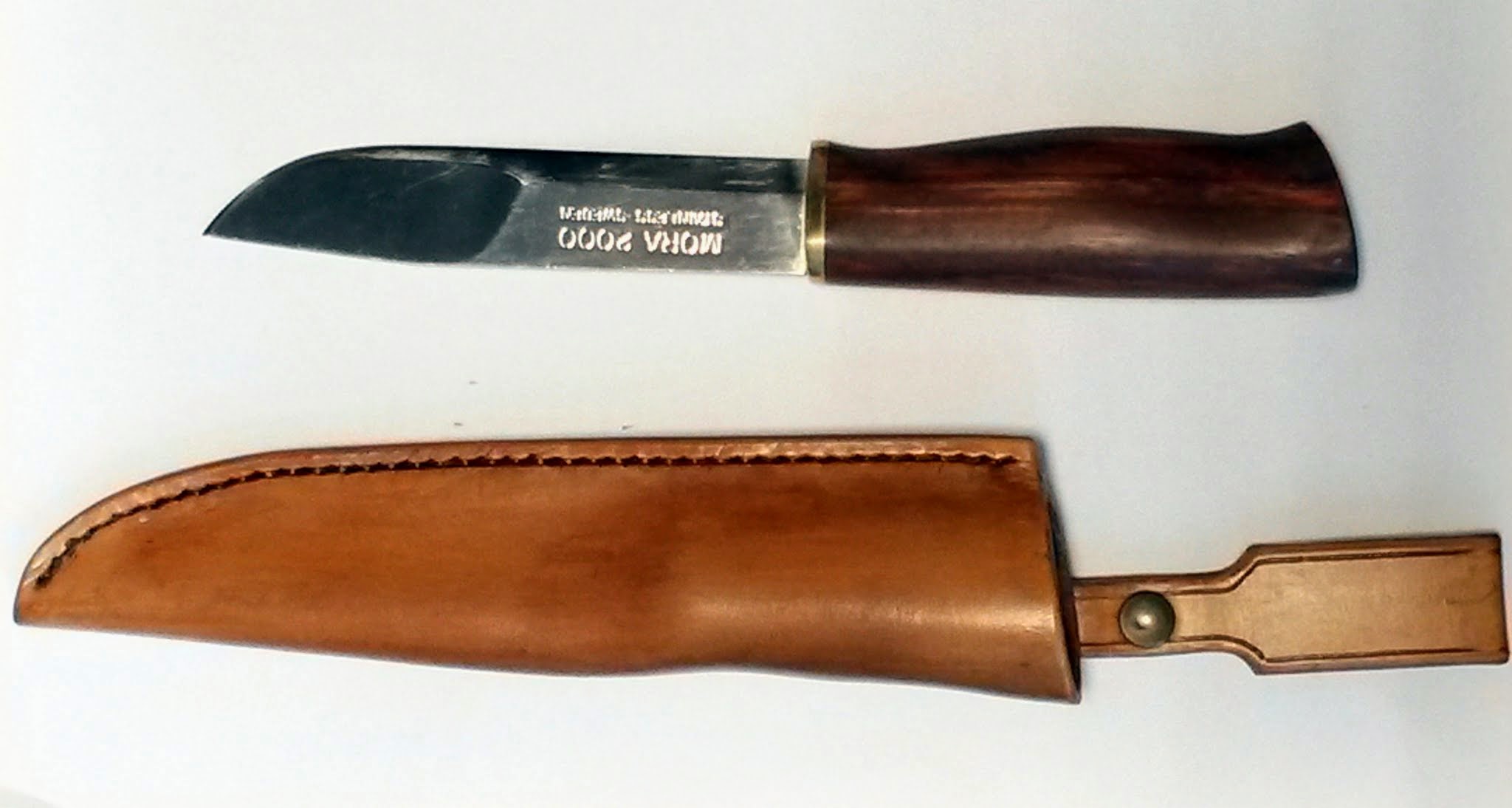

#7
Paprastas paprasto Mooros aprengimas. Visai neblogas bus peiliukas jaunam skautui :)
Geležtė: Mora 2000
Rankena: žalvaris, amerikietiškas riešutmedis, impregnuota tungu aliejum, ištrinta karnabou vašku
Makštys: augalinio rauginimo oda 3 mm., bandymai dažyti kiwi tepalu + eco-flu.

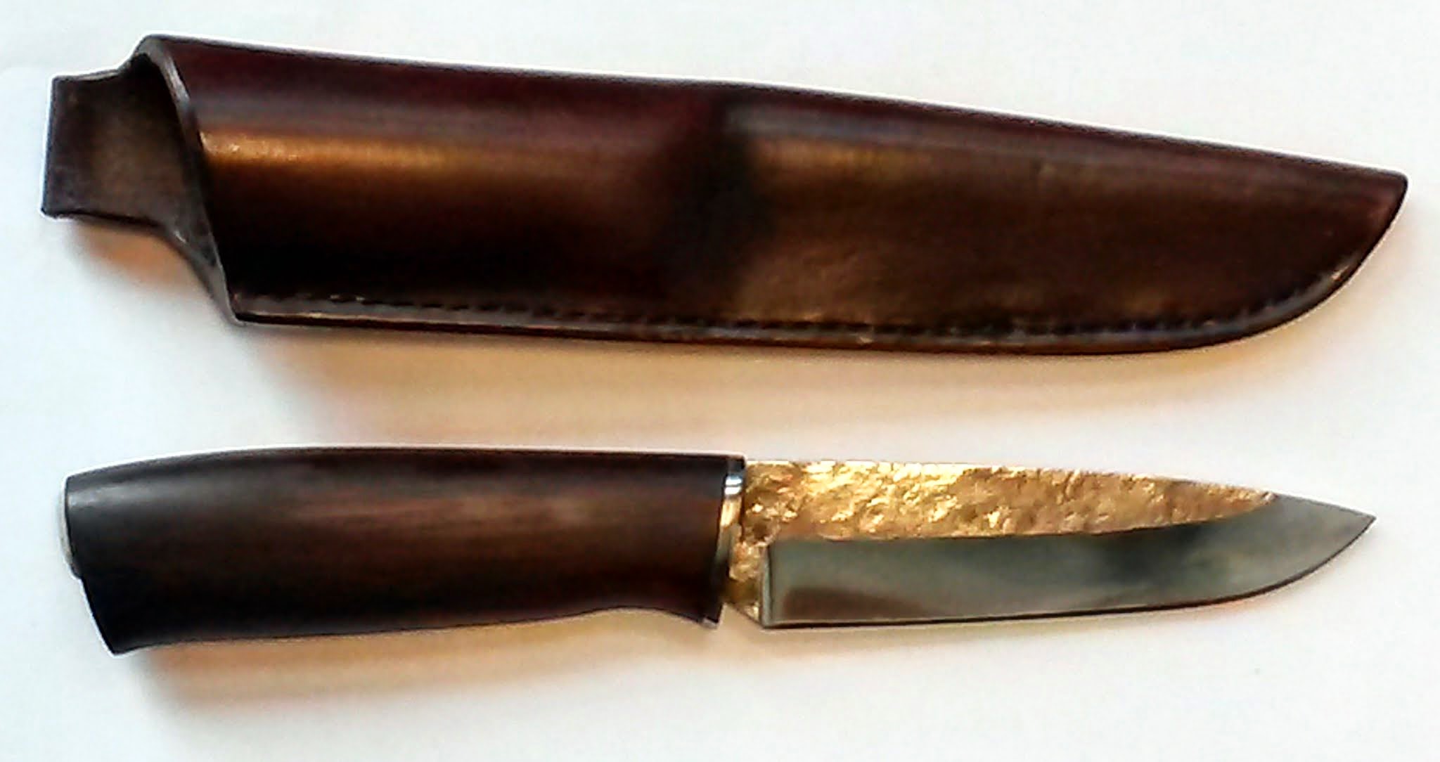

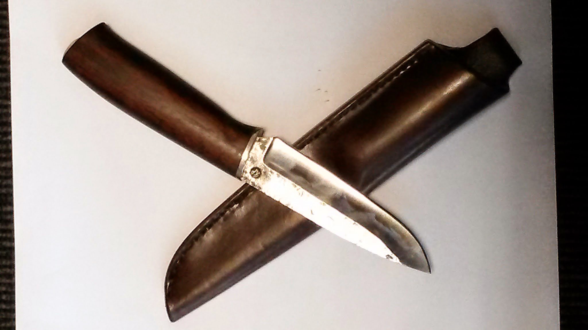

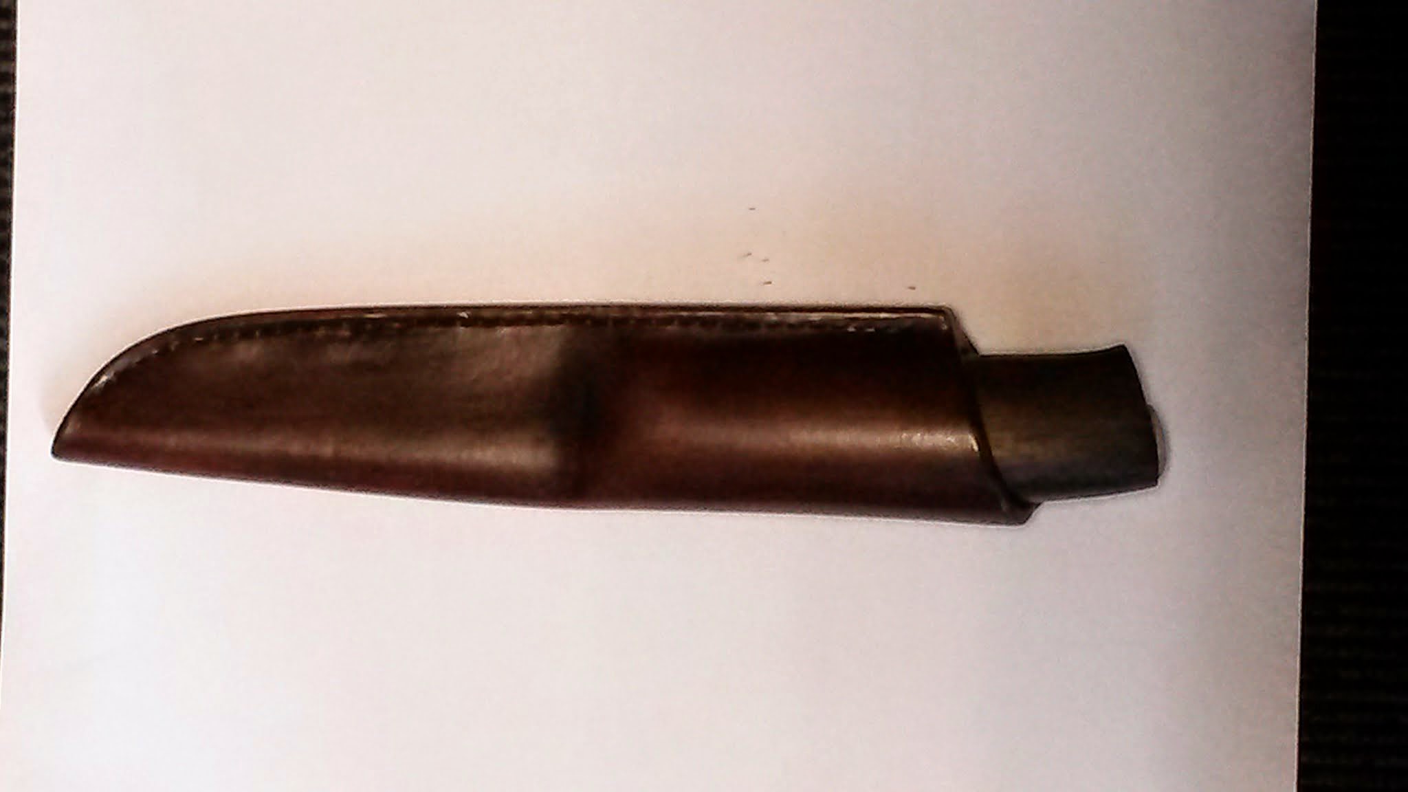

#8
Galu gale pasiūtos makštys KestucioPly kaltinei geležtei. Gavosi puikiai pjaunantis peiliukas kolegai lankininkui :)
Geležtė: Kęstučio, plienas skardinaviškas kažkoks keistu pavadinimu. Senų žinučių nėra tai ir nebepamenu :(
Rankena: titanas, Ričardo mediena, tungu aliejus, karnabou vaškas, elnio rago gabaliukas
Makštys: itališka dažyta oda

Gerai pasidarbavai. +1

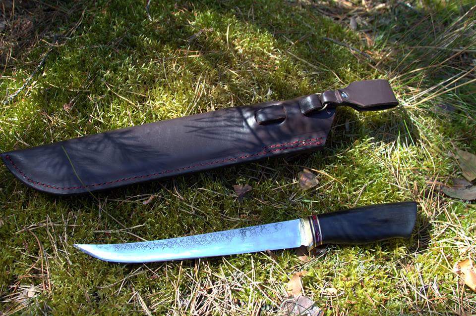

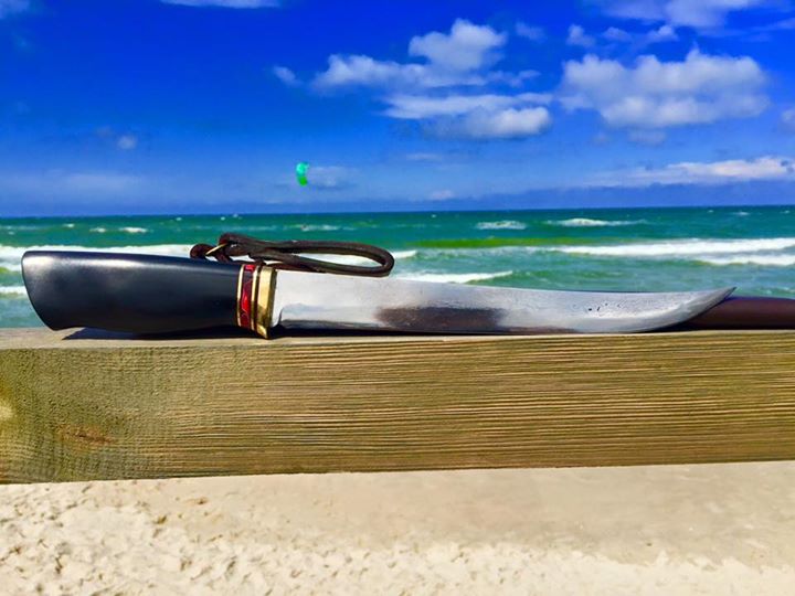

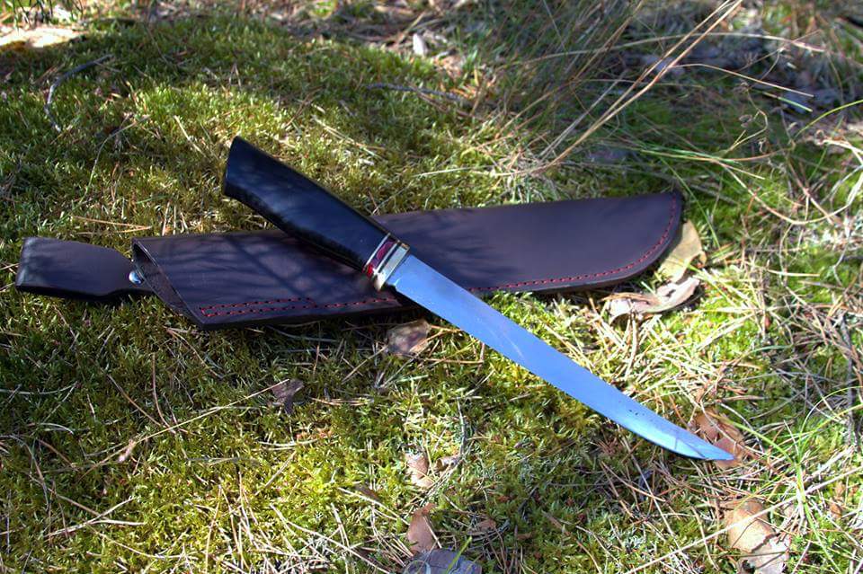

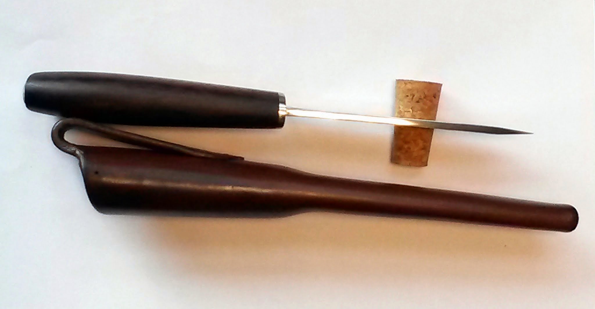

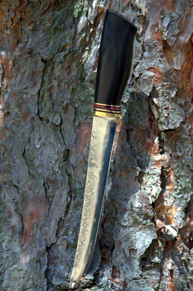

#9
Žuvies dorojimo peilis.
Gamintas pagal draugo užsakymą. Buvo 2 alternatyvos: vengriško barkaso ileidimo vožtuvas arba rusiškas "bystroriezas". Kadangi su vengrais ryšių neturiu, pasirinkau paprastesni variantą. Bent jau taip galvojau iki nuolydžių formavimo etapo. Paskui supratau, kad gal geriau į Vengriją nukeliauti paprasčiau būtų :)
Gavosi kas gavosi. Ašmenys turi keletą rankos sudrebėjimo ant šmirgelio pėdskaų, bet darbui tai didelės pagados nesudarys. Daugiau šlifuoti nebebuvo kaip.
Peilis skirtas pramoniniam žuvies (starkių) dorojimu, nes draugas užsiima restoranų verslu pajūryje ir kartais tenka malonumas ~ 100-150 kg žuvies supjaustyti :/
Ašmeys - 23x2.1, rankena 12a. Plienas P6M5. Švelni linzė. Suvedimas į 0.
Rankena - Žalvaris, tekstolitas, žalvaris, akrilas (Svajaus!), Ebony (tiesiai iš Afrikos!). Jokio impregnavimo! Ileista 2/3.
Makštys - cheminio rauginimo "Galvijas" oda.
Įdėklas - aviamodelių faniera 2.5 mm ir lonžeronai.

Geras. +1
 Pranešimo tema: Re: Giedriaus kelias (do)
StandartinėParašytas: 2015-08-11- 0:33
Pranešimai: 649
Teisingas.
StandartinėParašytas: 2015-08-11- 10:48
Kuo dailiausias. Sveikinu. :liuks:
StandartinėParašytas: 2015-08-11- 22:04
Pranešimai: 278
Peilis gražus. O kuo ypatingas "vengriško barkaso ileidimo vožtuvas" ?
StandartinėParašytas: 2015-08-11- 22:16
Peilis žiauriai fainas ;)
Įdomu kaip greitapjųvis laikys aštrumą kai kauliukus papjaustys.
