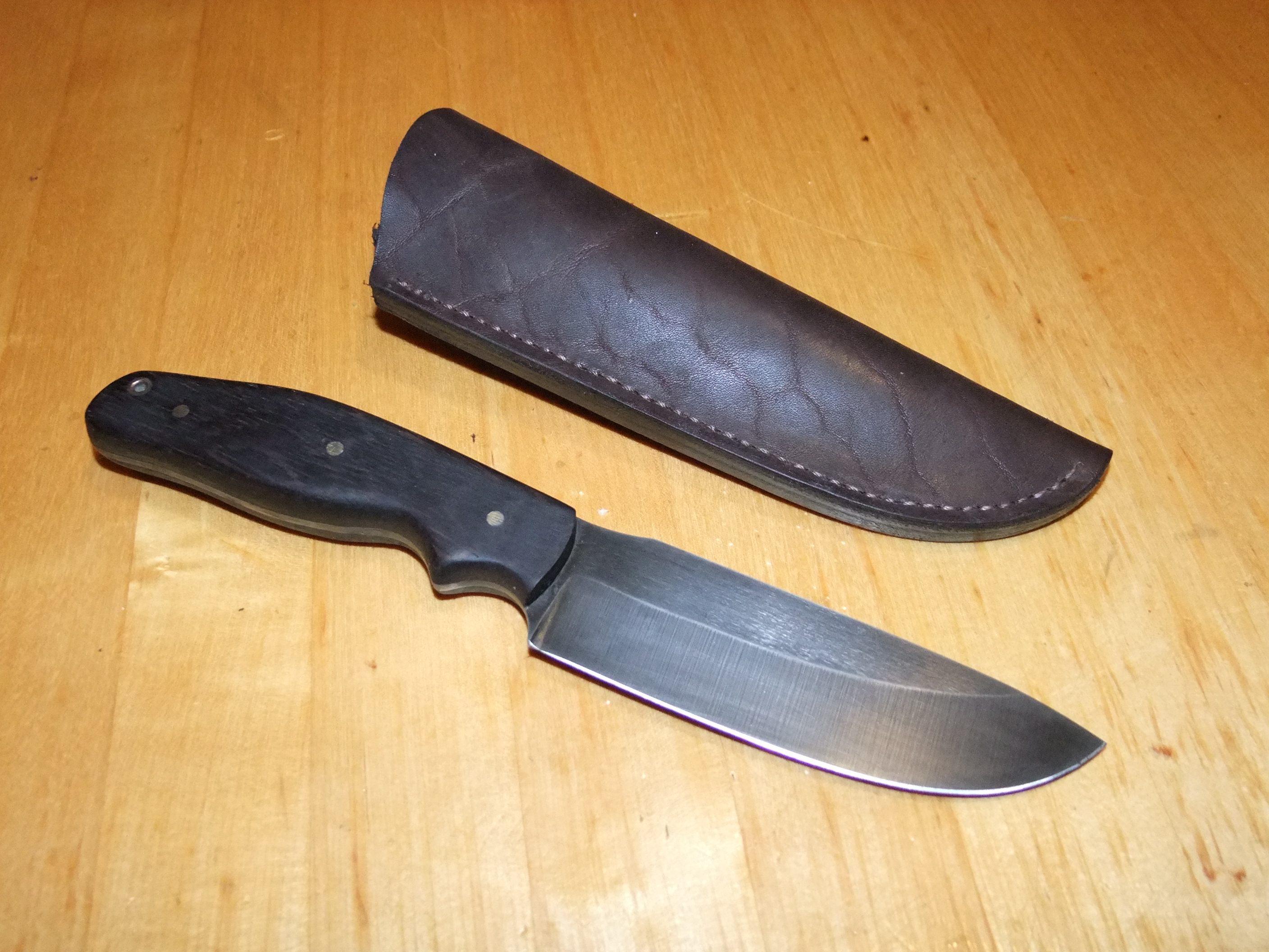

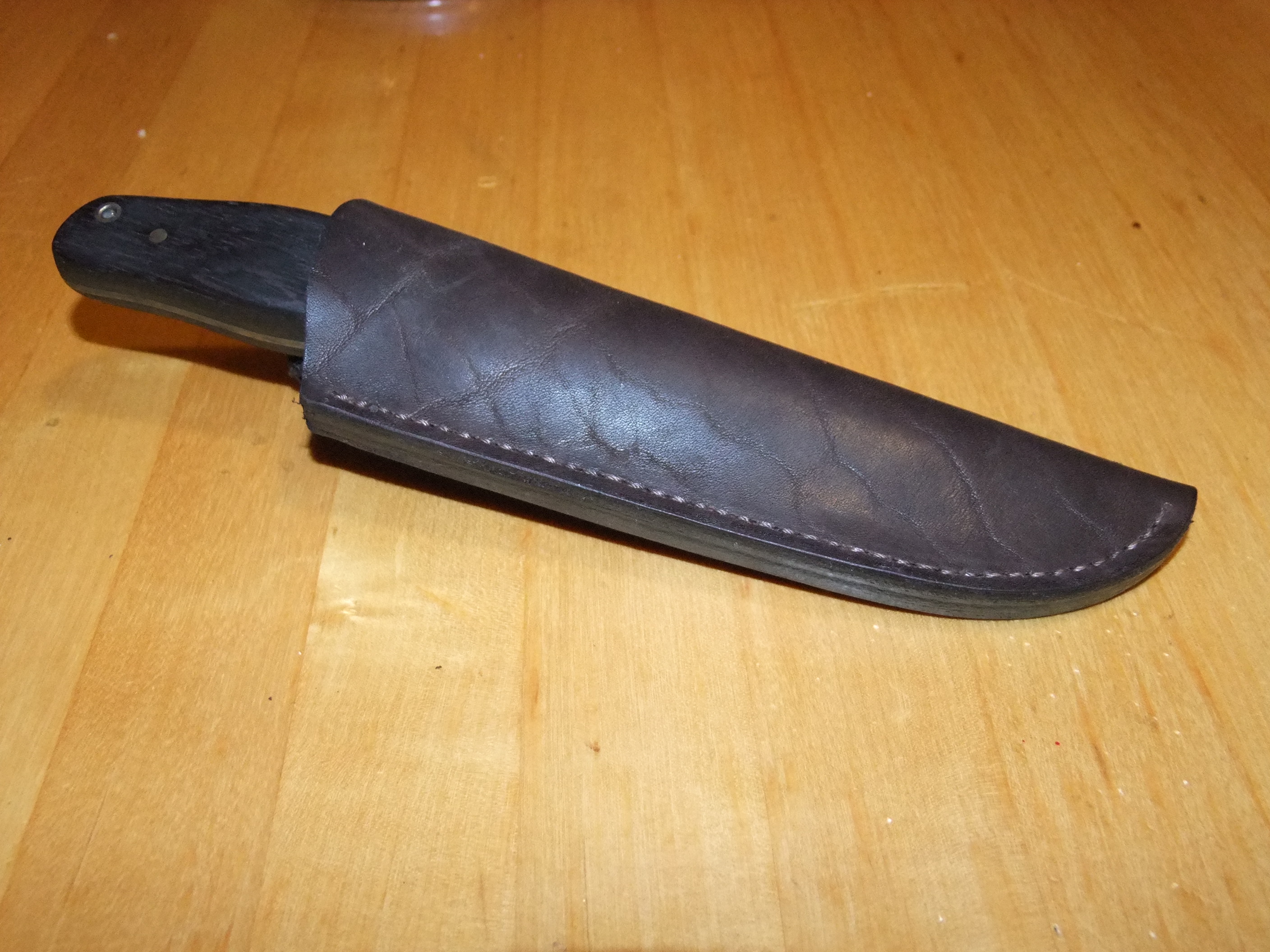

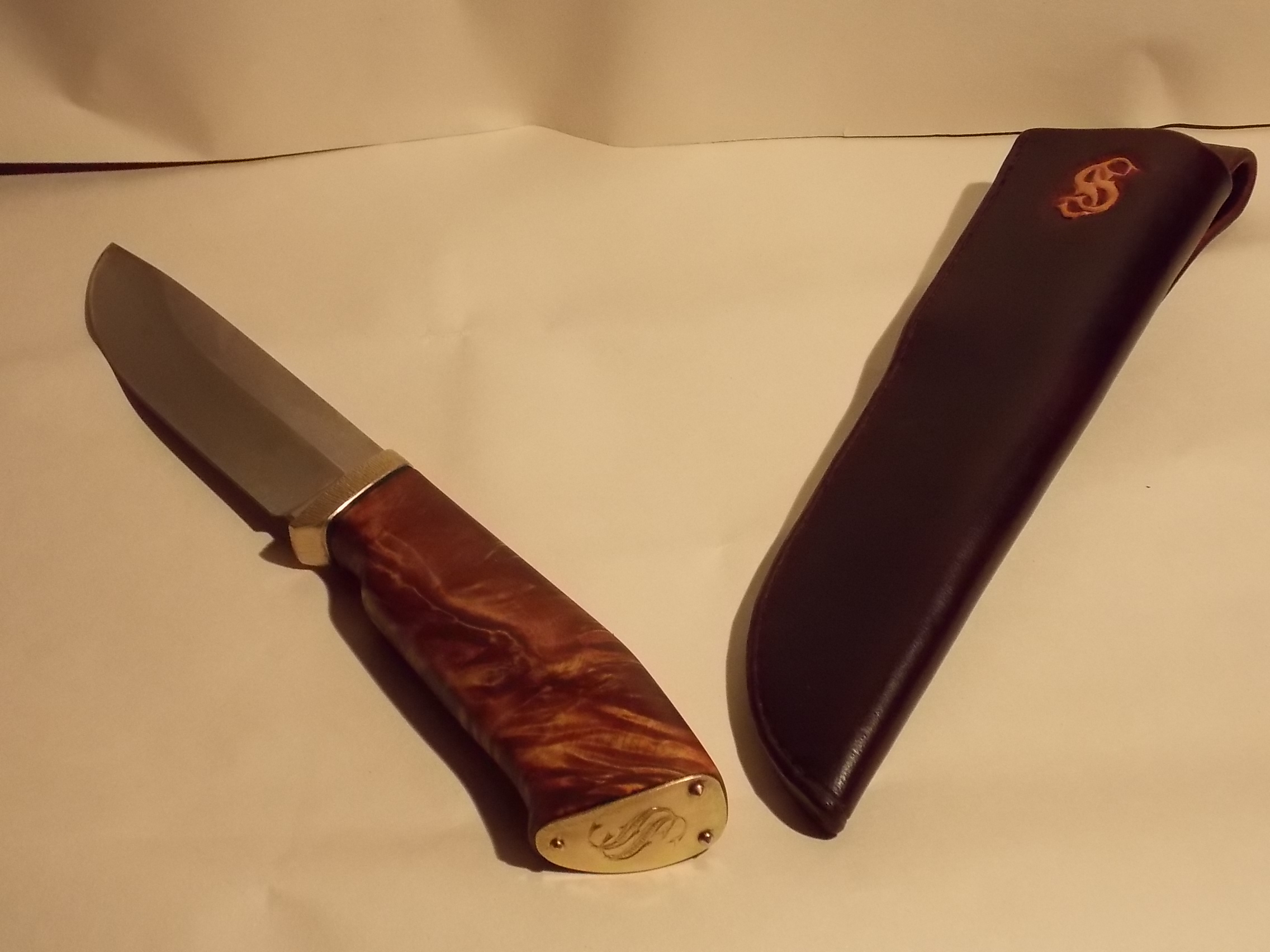

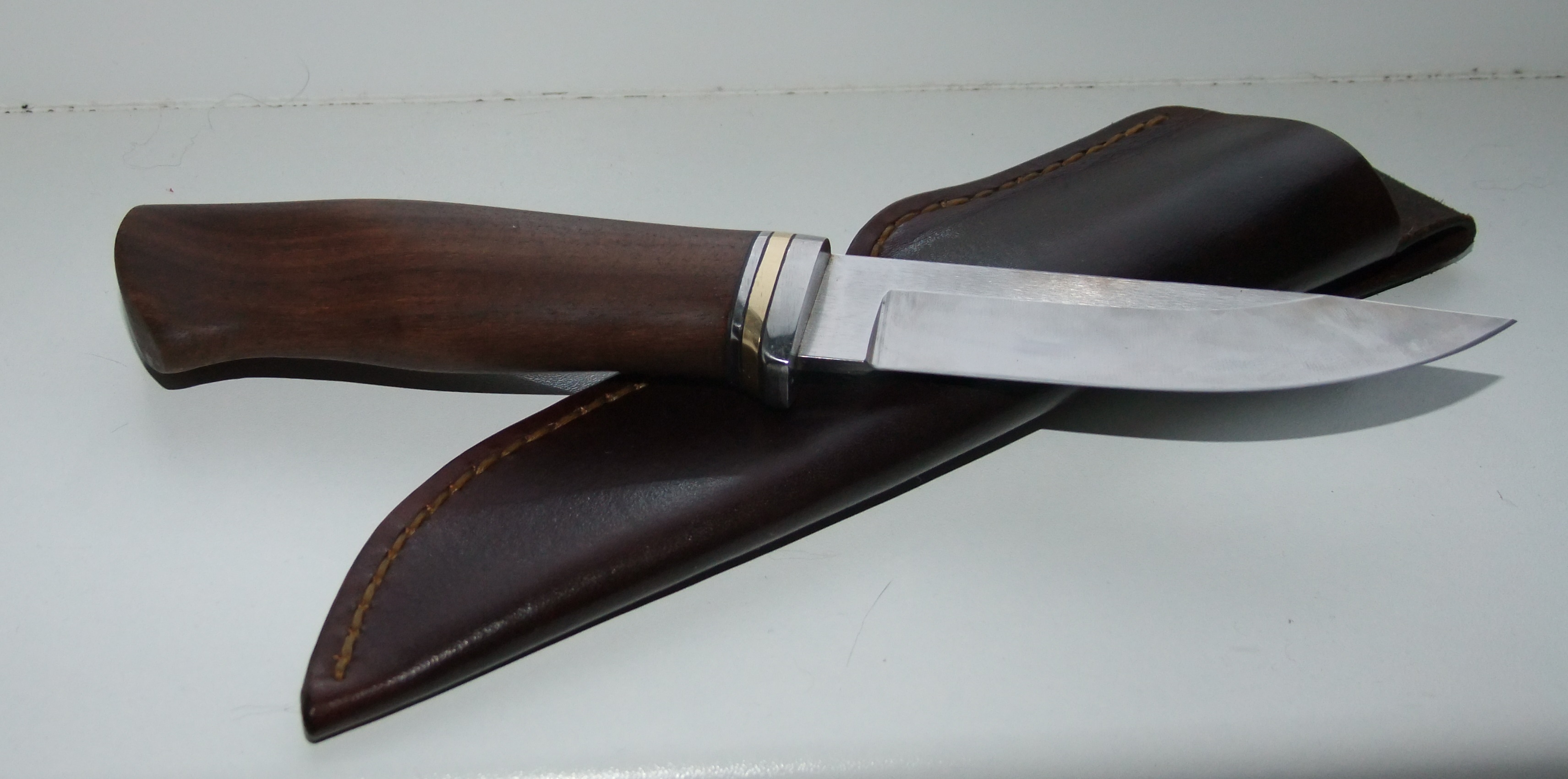

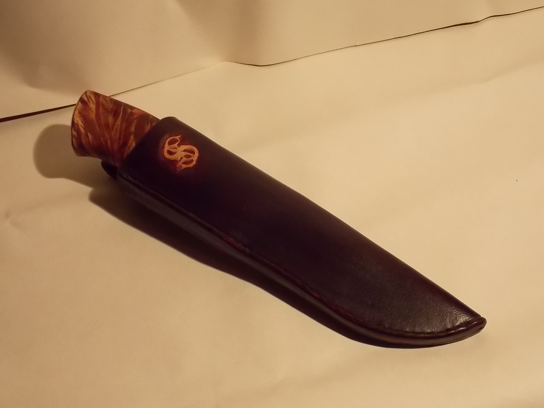

Sveiki. Atšilus orui, pradėjau potruputį "bovytis" garaže. Gimė, arba jei tai galima pasakyti reinkarnavosi peiliukas. Jau buvo pagamintas, aprengtas Extrasenso. Nespėta tik įsiamžinti ainiams. Nelaimingas kritimas į rūsį garaže, nuskilęs rankenos kampas. Nuspręsta perrengti. Benurenginėjant nulaužta įkotė (сила есть - ума не надо). Relaxas (0,5x 40). Nuspręsta daryti naują geležtę. Tad iš pirmojo peilio beliko tik bolsteris ir makna. Geležtė D2 (kol niekas nepaneigs.) apie 115 mm. Rankena - medis. Koks - nežinau, įtariu, kad kažkokiam brude vakuume mirkytas ąžuolas. Realybėje atrodo gražiau nei nuotraukose, toks, kaip čia pasakius, valgomas. Nuolydžiai įgaubti, suvedimas 0,3 mm. Eksperimentui užgalandau aštresniu kampu, nes užsakovas ne medžiotojas, pjaustys užkandą. Plaukus skuta. Atsiliepimų kol kas nėra, tikiuosi dar gyvas.

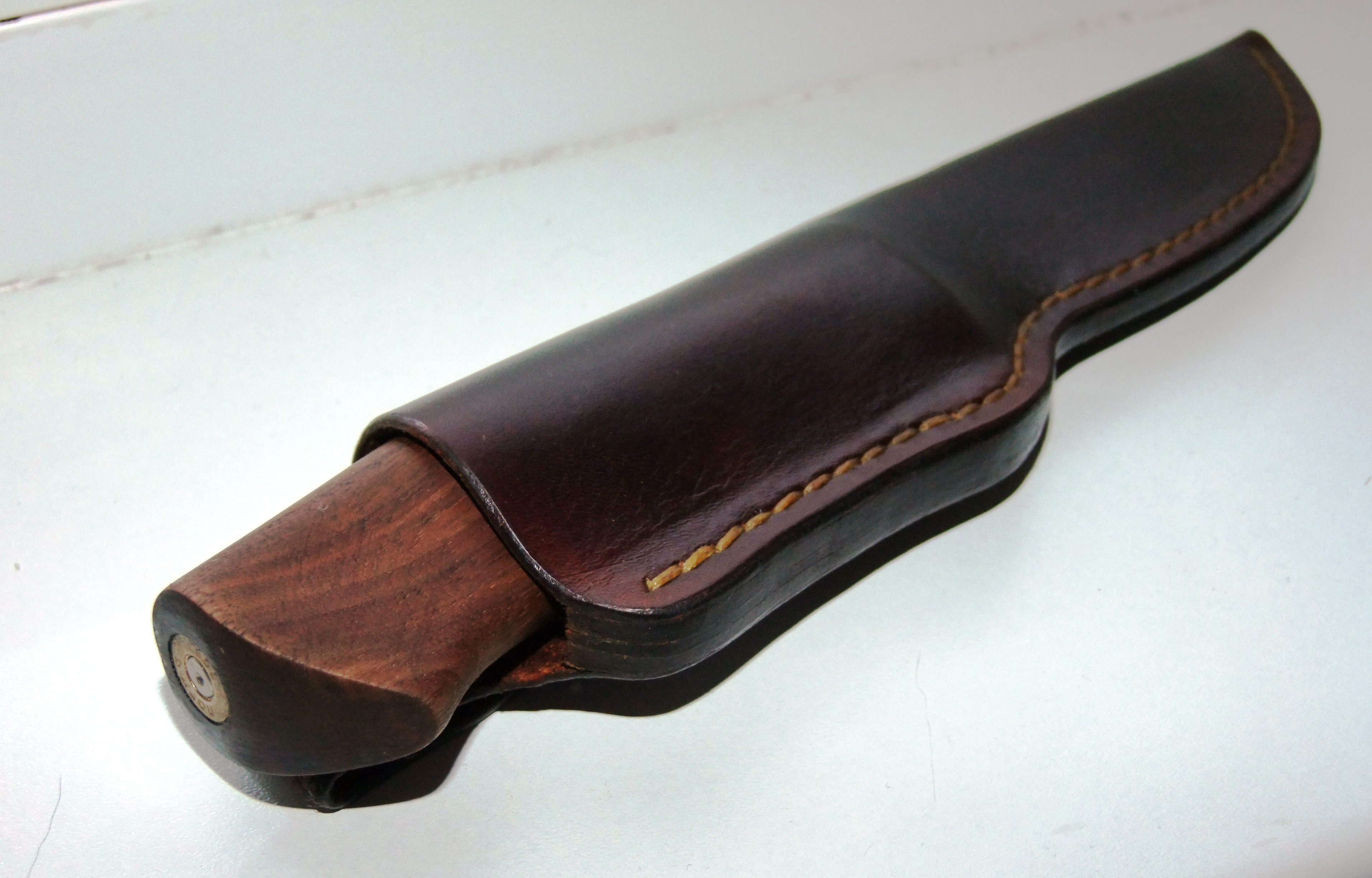

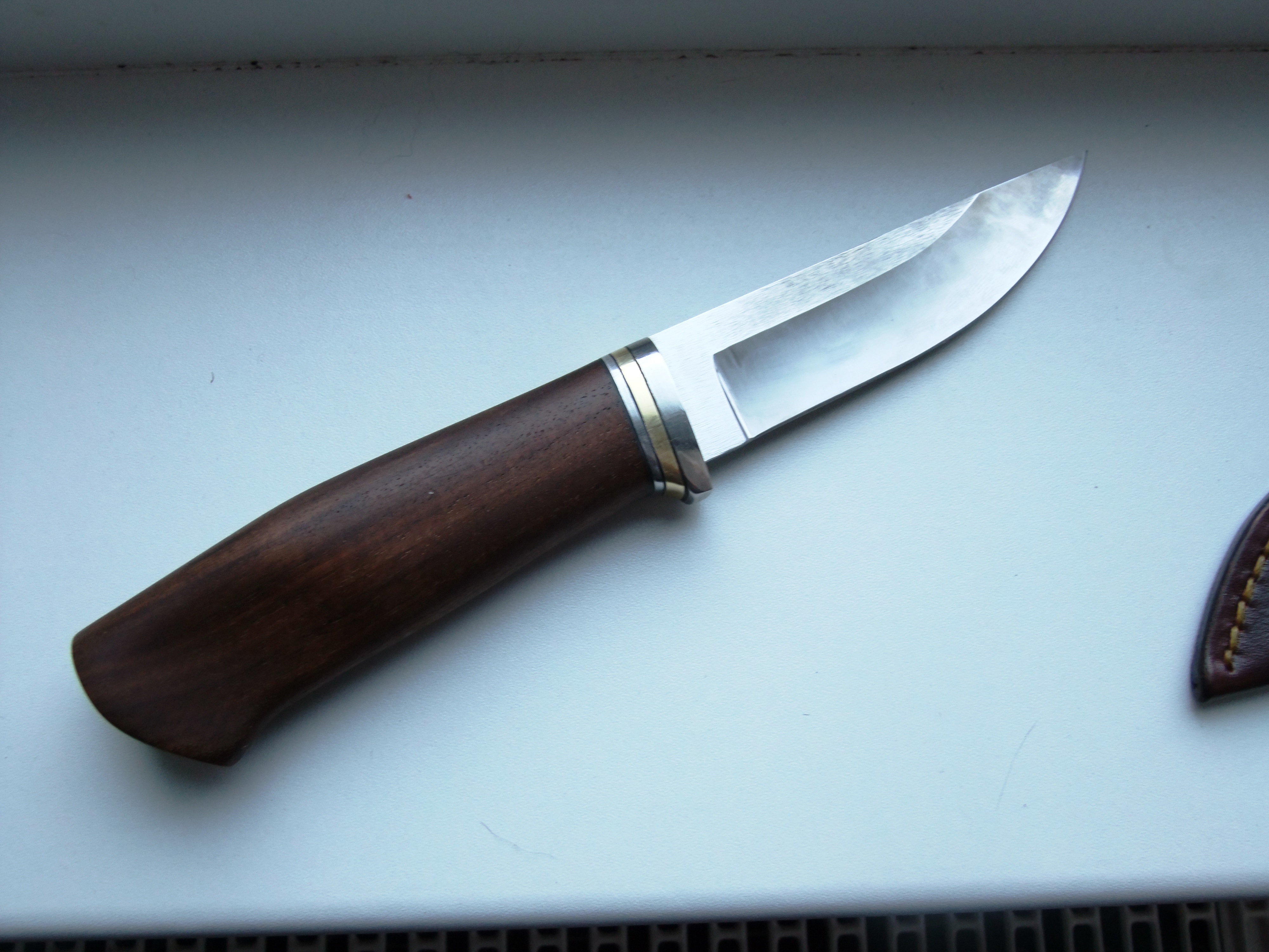

Dėl laiko stokos Linciks nebespėjo nufotografuoti, tai aš įkeliu kelias foto.

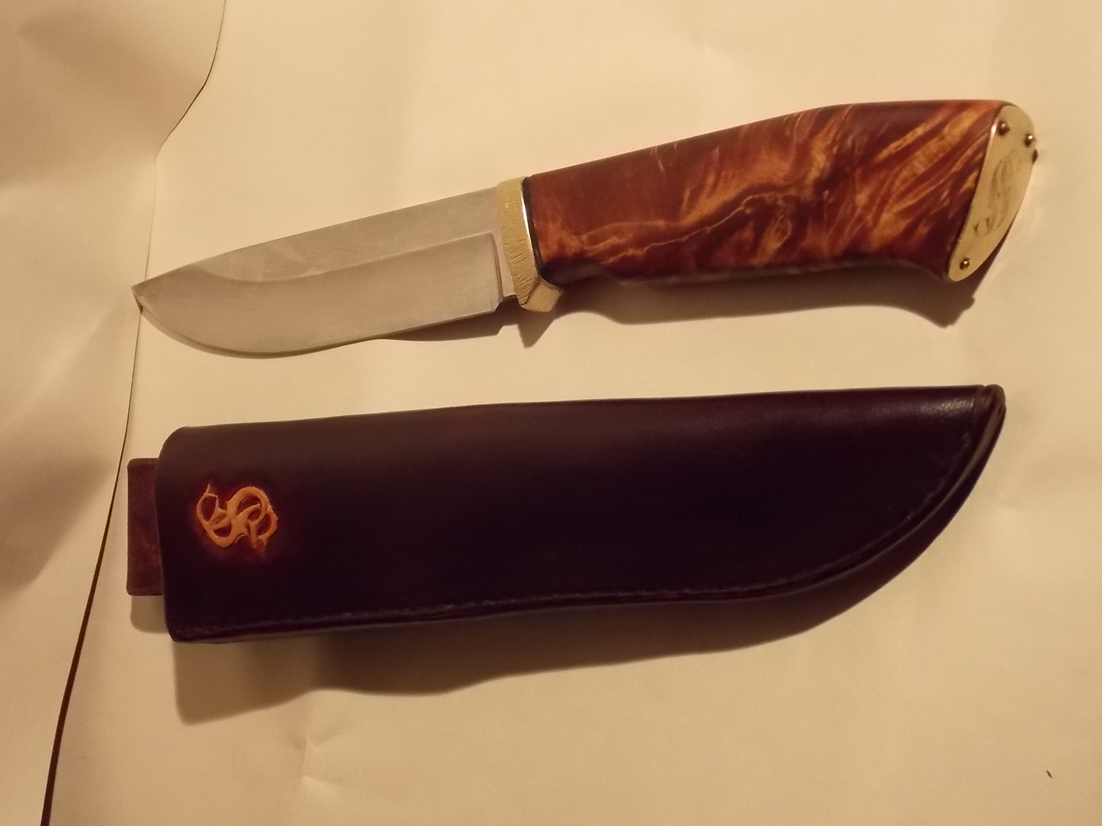

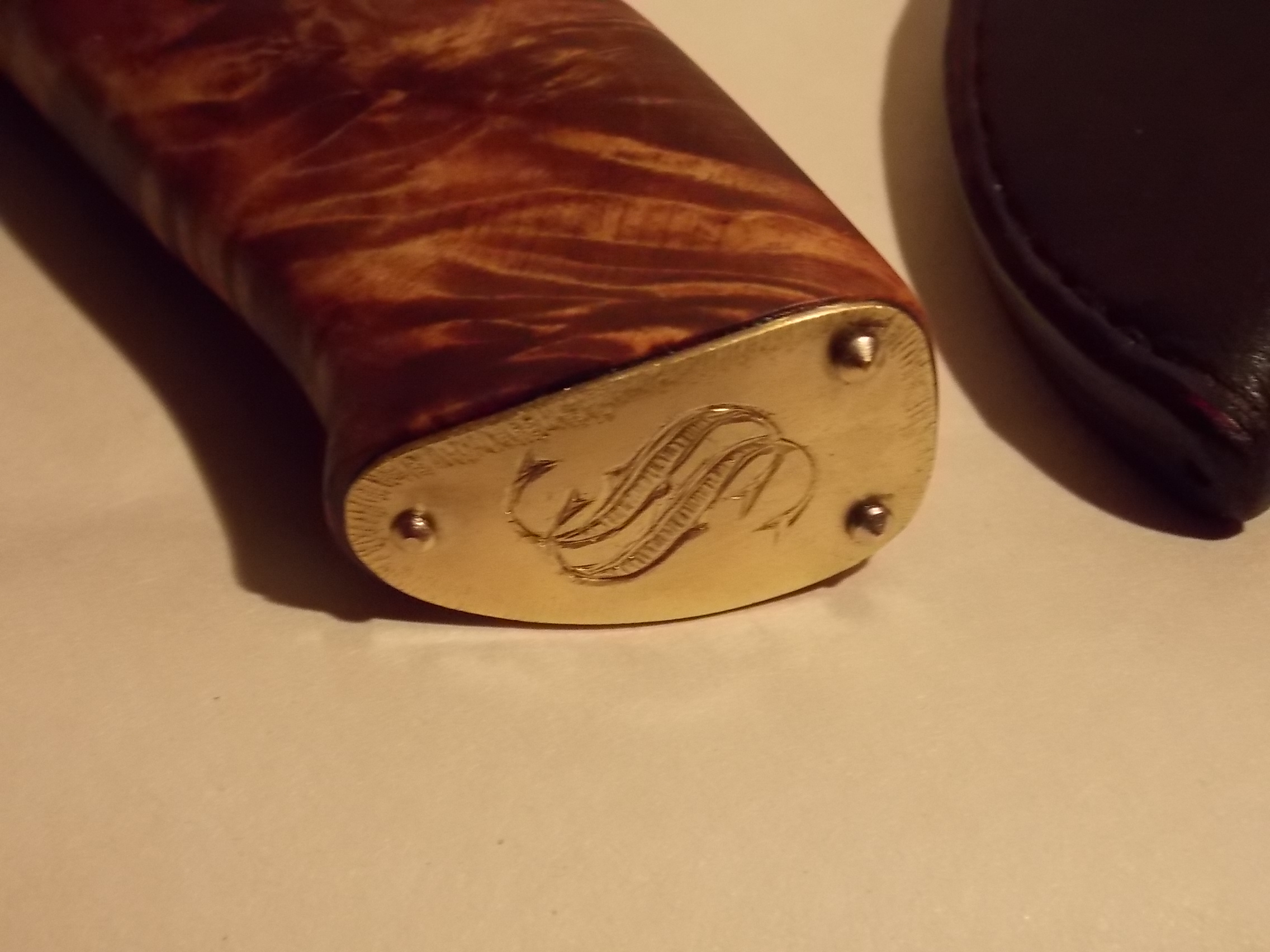

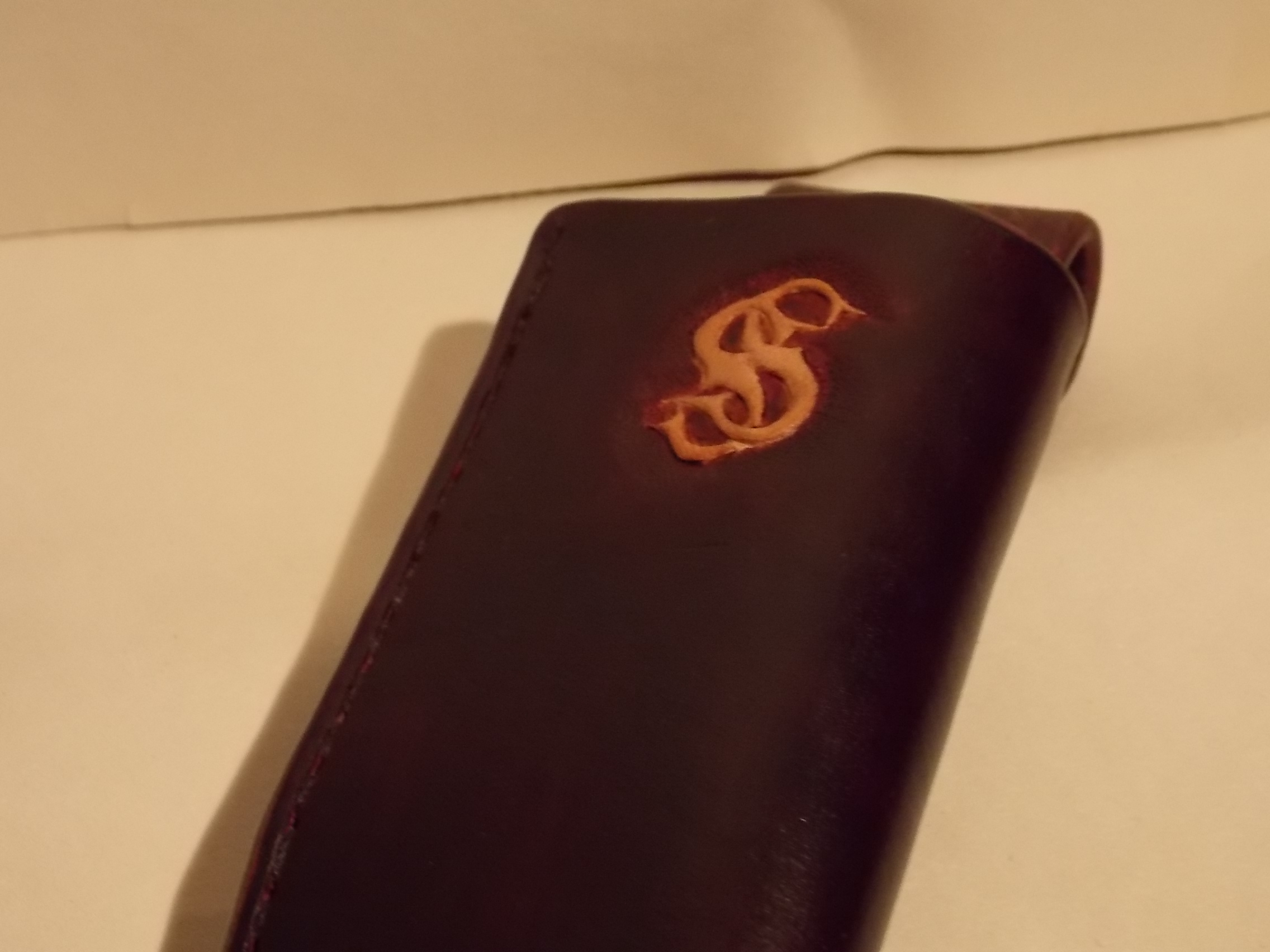

Sveiki. Ačiū Extrasensui už nuotraukas. Peilis buvo ekstremaliai skubus skirtas gimtadienio dovanai, taip ir keliavo keliskart per dieną nuo vieno iki kito - ir jam reikia pasimatuoti, ir aš darbuotis noriu. Ką padarysi, kad kiti per vėlai gimtadienius prisimena. Plienas D2, nuolydžiai įgaubti, geležtės ilgis 126x31 mm, bendras 253. Rankena - lietuviško beržo gumbas, žalvaris, sidabrinės kniedės, savininko monograma. Montažas 3/4. Galėjau daryti kiauryminį, juo labiau, kad "bliaške" yra, bet užsakovas abejojo dėl kiaurymės dirželiui o paskui jau buvo "post factum". Makštys - augalinio rauginimo oda, savininko monograma. (Padėkite išversti žodį "тиснение"). Toks podiktis peiliukas. Kiek pažįstu būsimą savininką, lentynoje negulės. Lauksim įspūdžių.

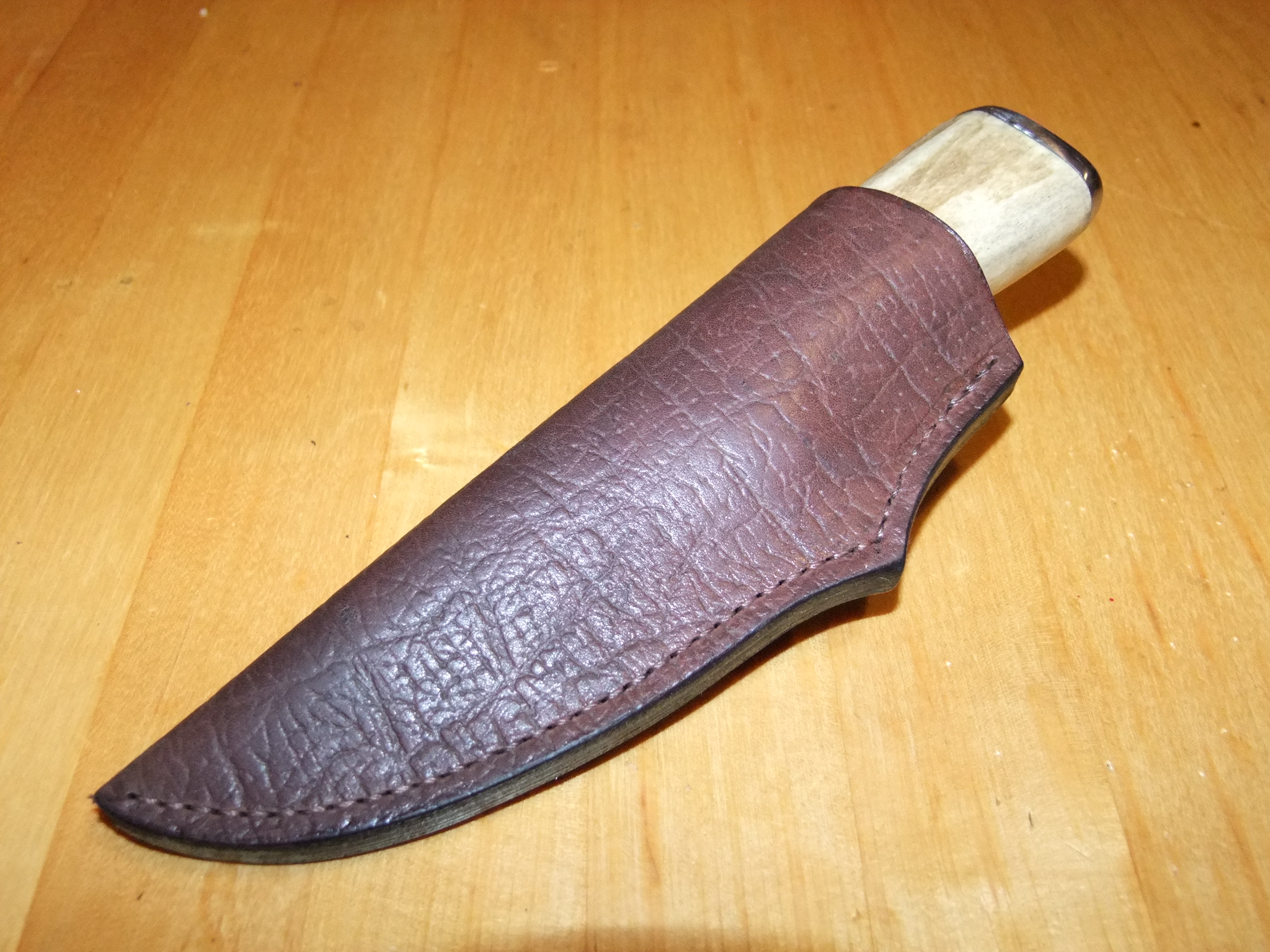

Skūrlupis. Ilgis 190 mm. D2, briedžio ragas, riešutas, SS.
