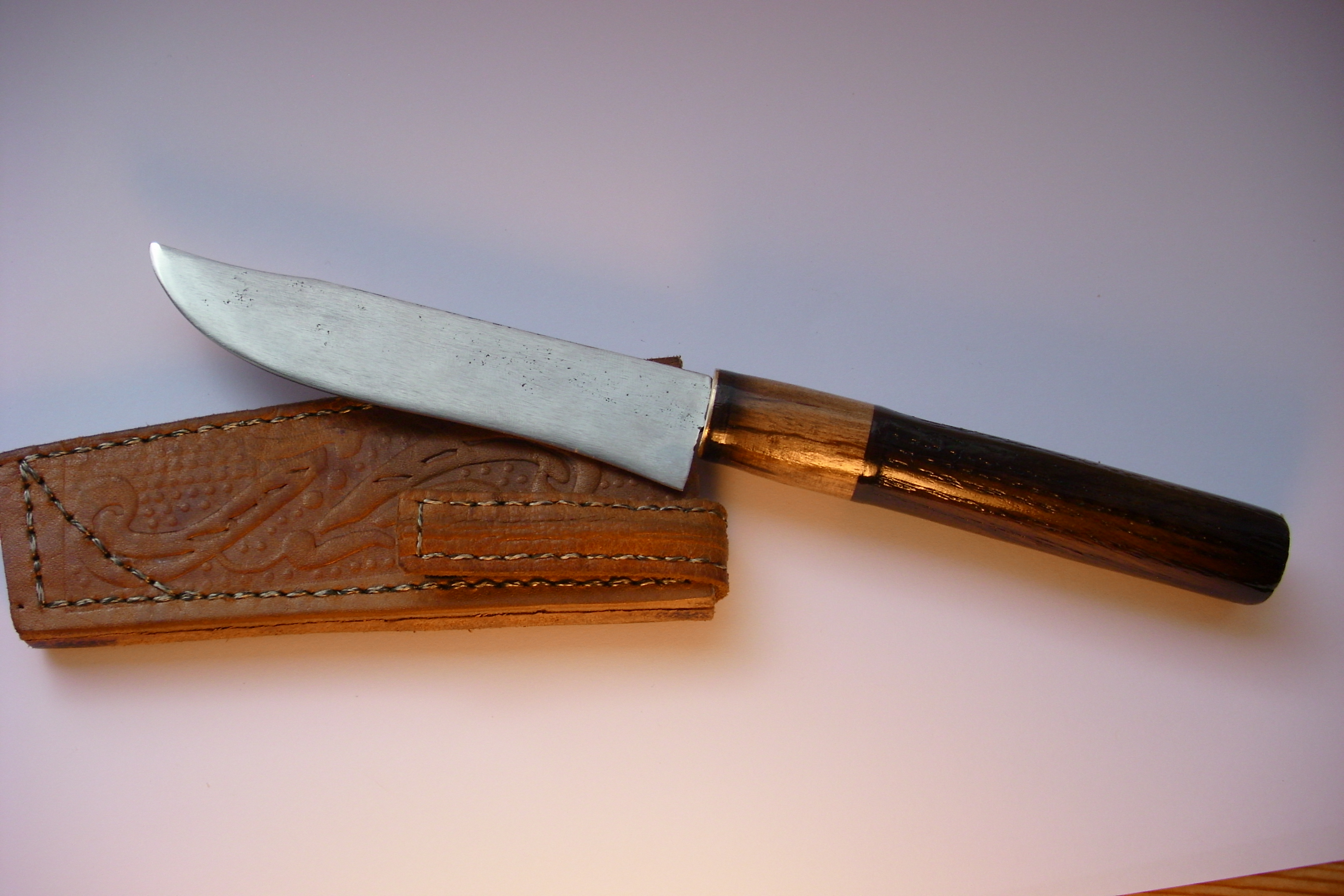

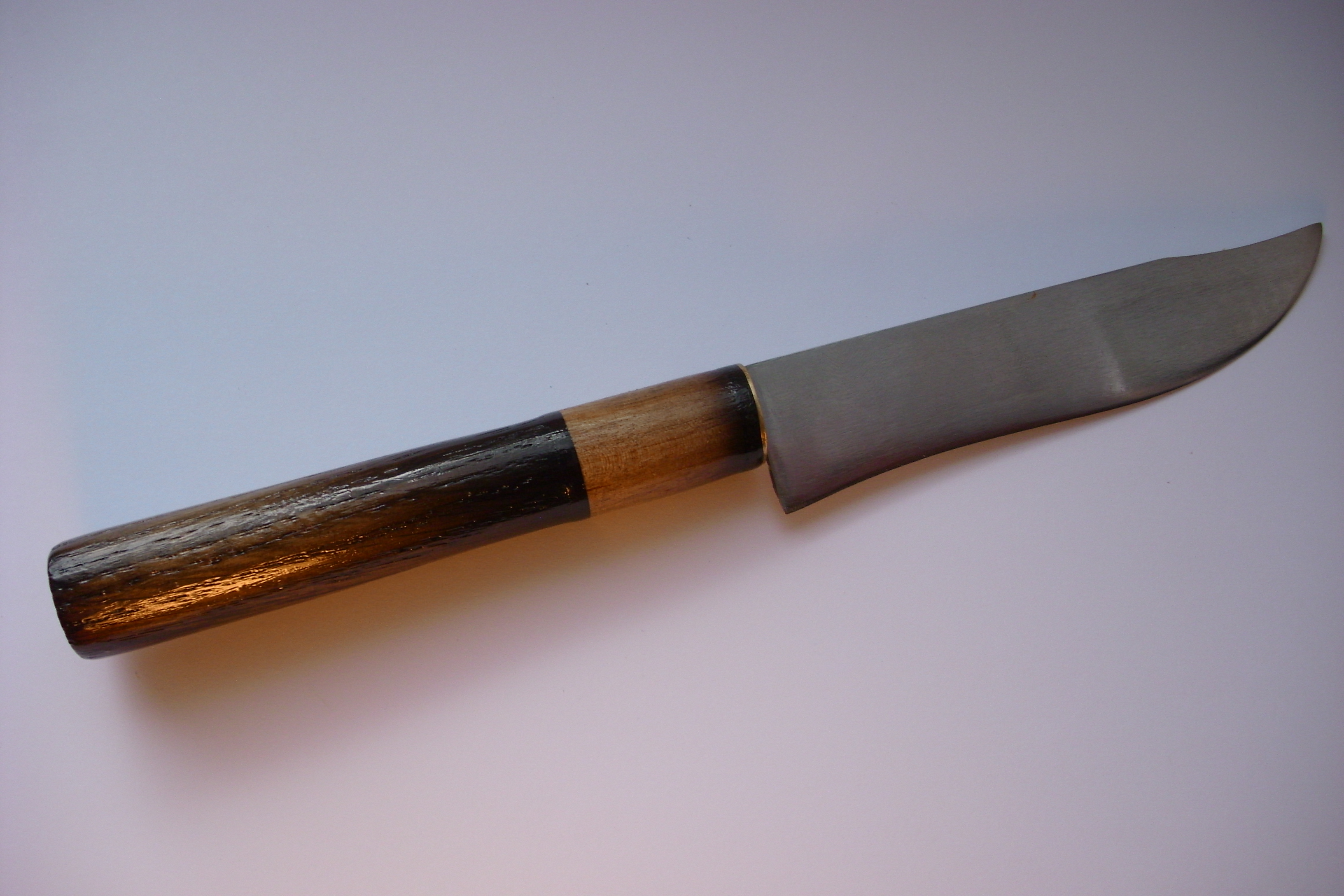

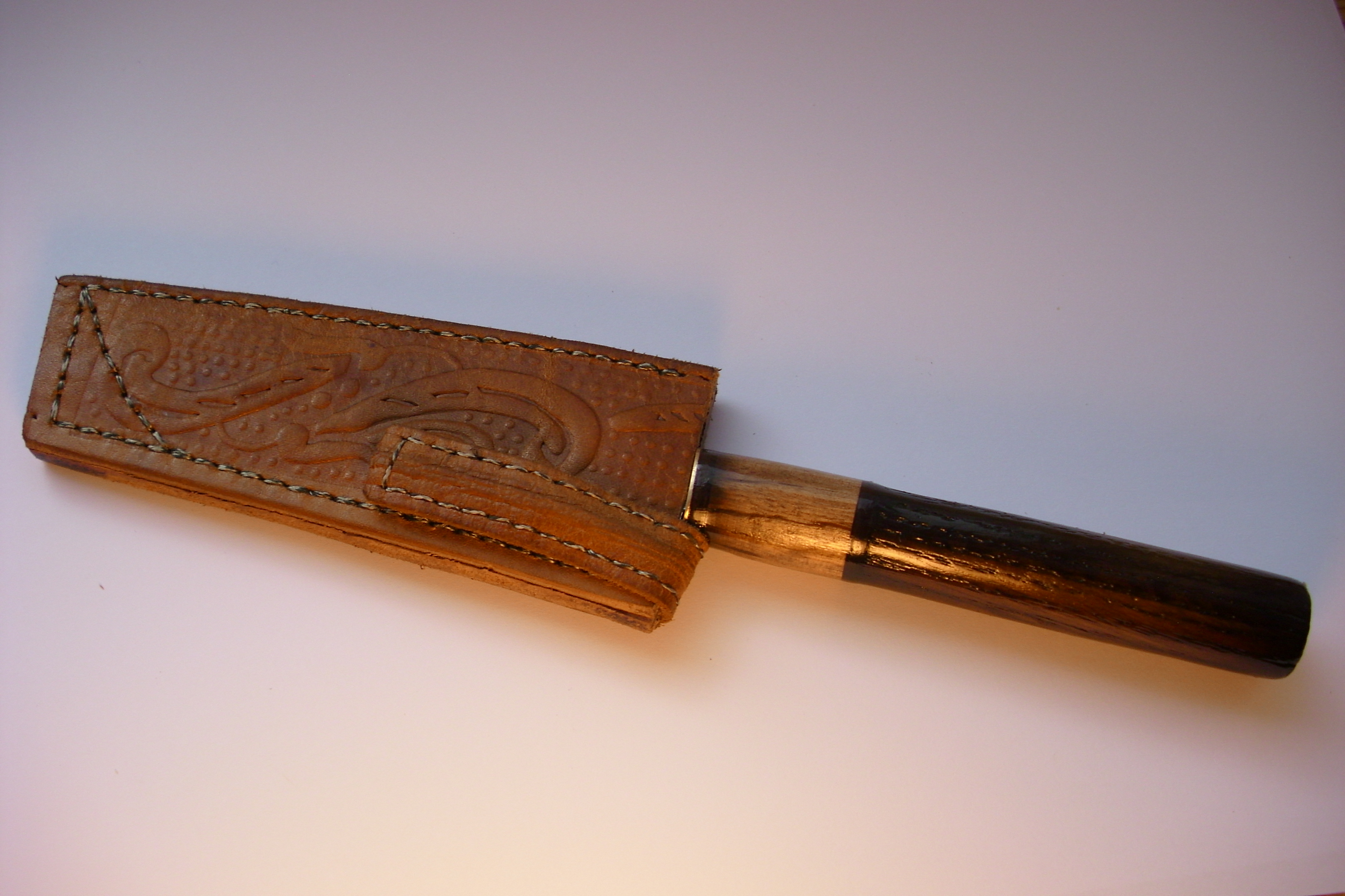

Nr.7. Naujas peiliokas. Geležtė - 96mm ilgio, 2mm storio, gaminta iš obliavimo staklių peilio.
Rankena 94mm - žalvaris(žinau,per plonas ;) ), oda, kriaušė, oda, ąžuolas. :)
