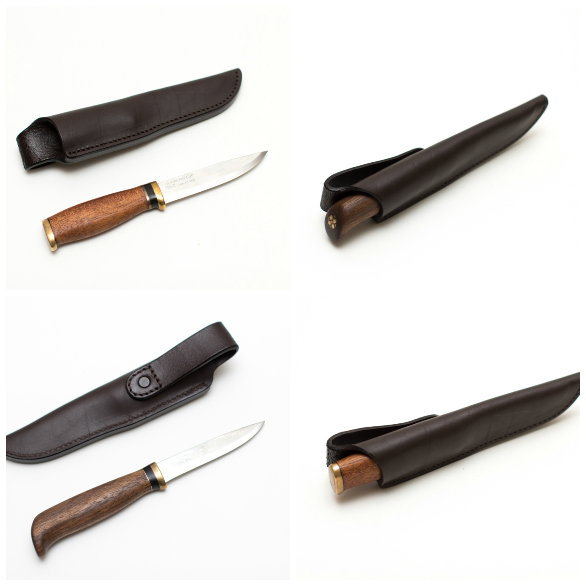

šie du gavo dėkliukus ir ieško naujo šeimininko ;)

Dėklai iš lietuviškos odos ? Gavau iš brolio panašios i foto (čia pagal skelbimus forume pirkta) ,tai baisumas vienas :down: .
Žinoma galima suversti kalte nemokėjimui ,bandau pasiūti pirmą dėklą ,pirmam savo peiliui ,bet kai pažiūriu youtube kaip lengvai dirba žmonės ima pavydas , nes šita oda iš viršaus kaip ir normali ,bet nebandyk iš vidinės pusės palyginti ,tuoj šerpetoja , pjaunasi irgi kaip kokia guma ,kažkokia keista - vien žodžiu, vargas :( ...

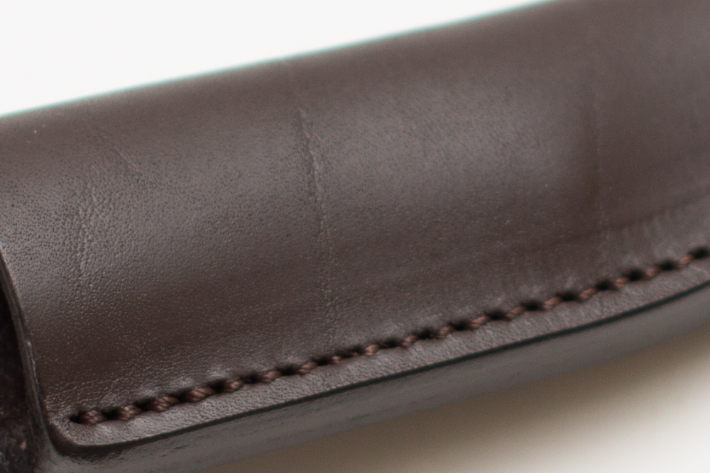

taip Lietuviška, bet gal vis dėlto versk kalte nemokėjimui.. :E peace :)
išcrop'inau, kad pažiūrėti iš arčiau :

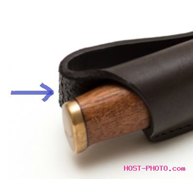

Sorry ,pasinaudojau paties foto :) .Aiškiai matosi ,ta pati problema ...
Išorinei pusei kaip ir neturėčiau priekaištų ,turėjau omenyje vidinę odos pusę ...

Čia oda yra dažyta. Dažai ir atsišerpetoję per lenkimą.

Šitas brokas lengvai pataisomas, - sutepi tą šerpetojančią pusę atskiestais PVA klijais, palauki kol išdžiūsta ir tada nušveiti p120, p320, p600 švitriniu.:)
