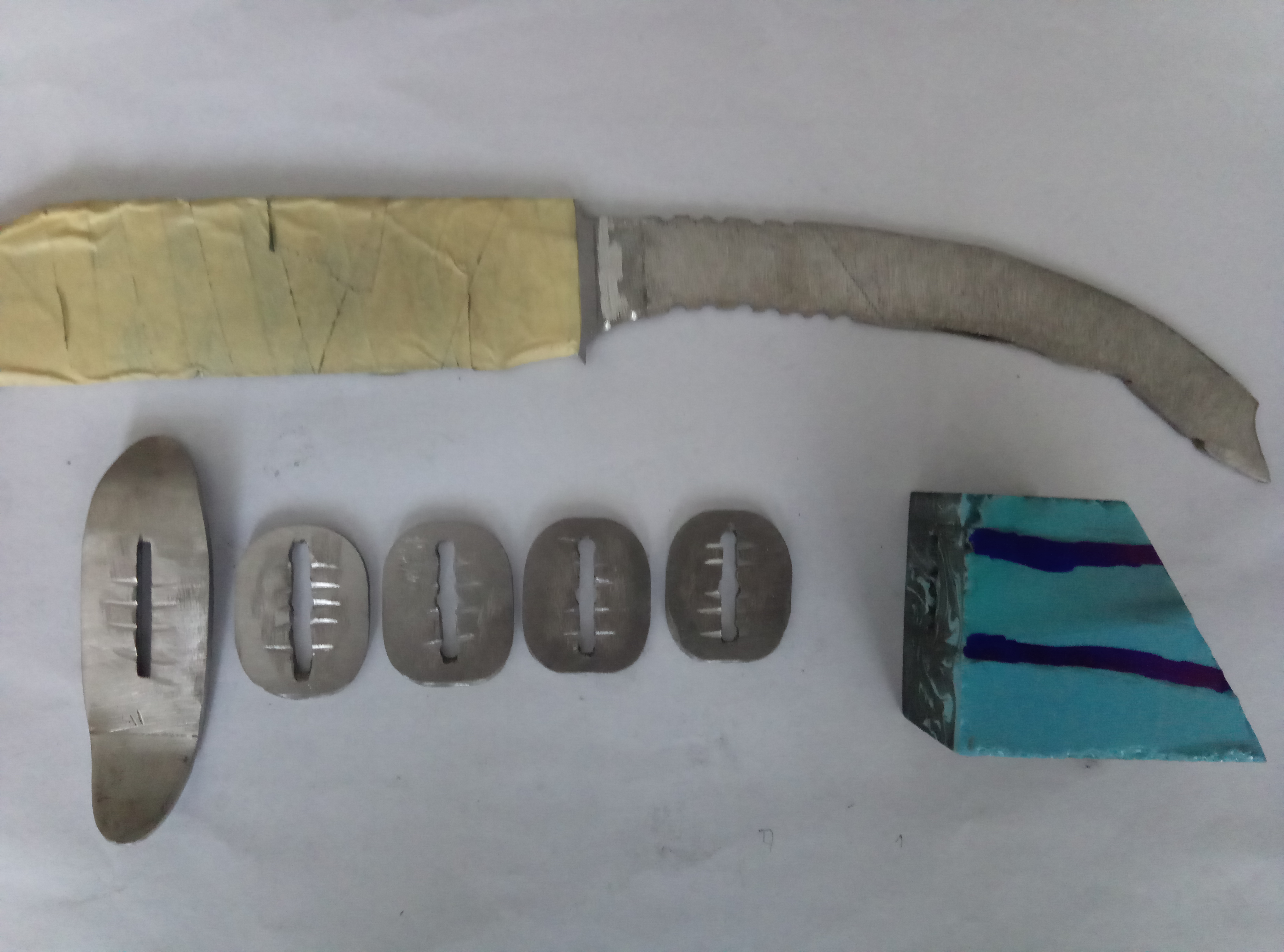

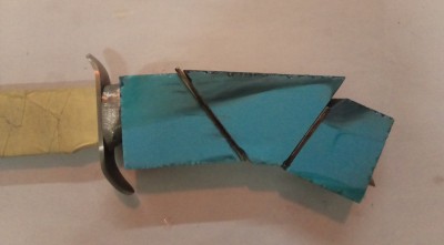

Prasidėjo rankenos surinkinėjimas :D

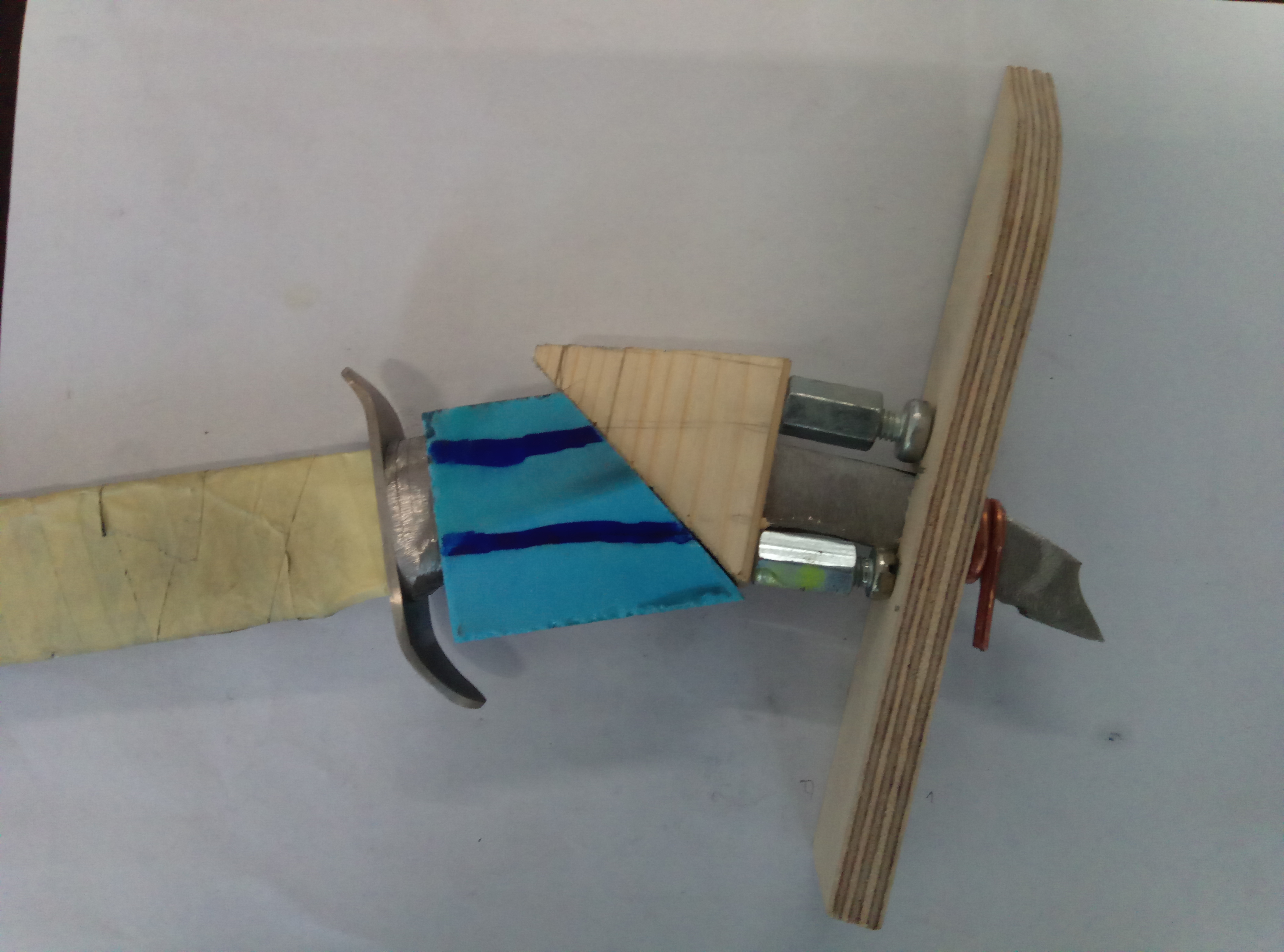

Klijuosiu keliais etapais. Klijų įsigijau pusvalandinių, nes tokios mozaikos kažkaip nepasirįžau rizikuoti 5-iaminutiniais :)
Žemiau - šiek tiek vaizdinės medžiagos su komentarais...

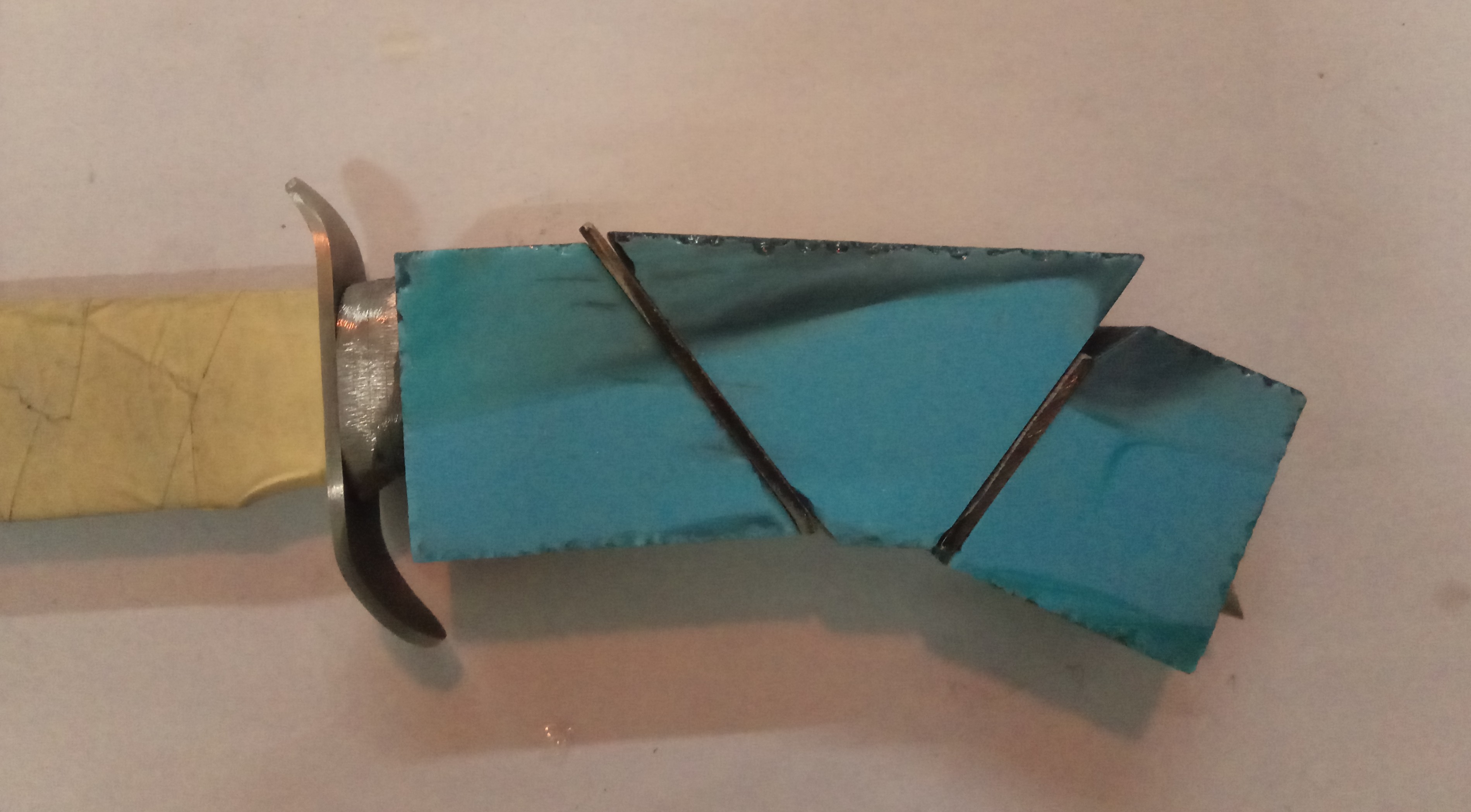

Failo aprašymas: Akrilesteris padalintas
IMG_20230304_185919_2.jpg [ 761.19 KiB | Peržiūrėta 18902 kartus(ų) ]
Failo aprašymas: Išskaptuoti tarpeliai
IMG_20230304_225608_1.jpg [ 754.62 KiB | Peržiūrėta 18902 kartus(ų) ]

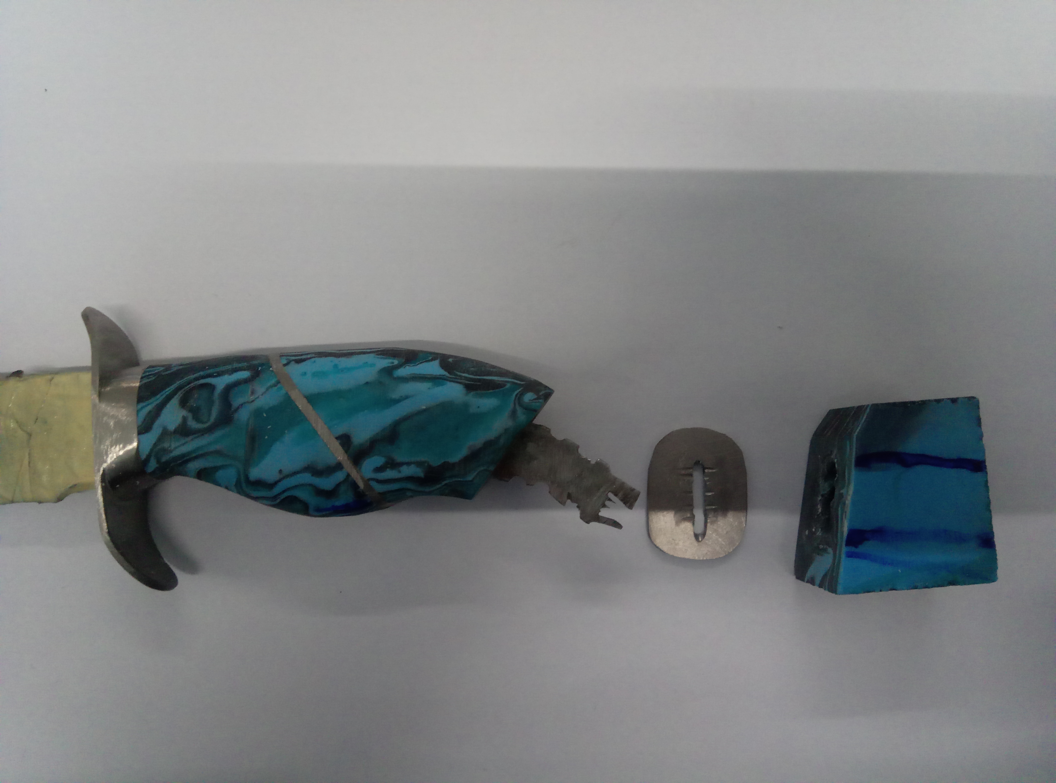

Failo aprašymas: Pirmo klijavimo etapo sudedamosios dalys
IMG_20230305_113333_3.jpg [ 2.35 MiB | Peržiūrėta 18902 kartus(ų) ]

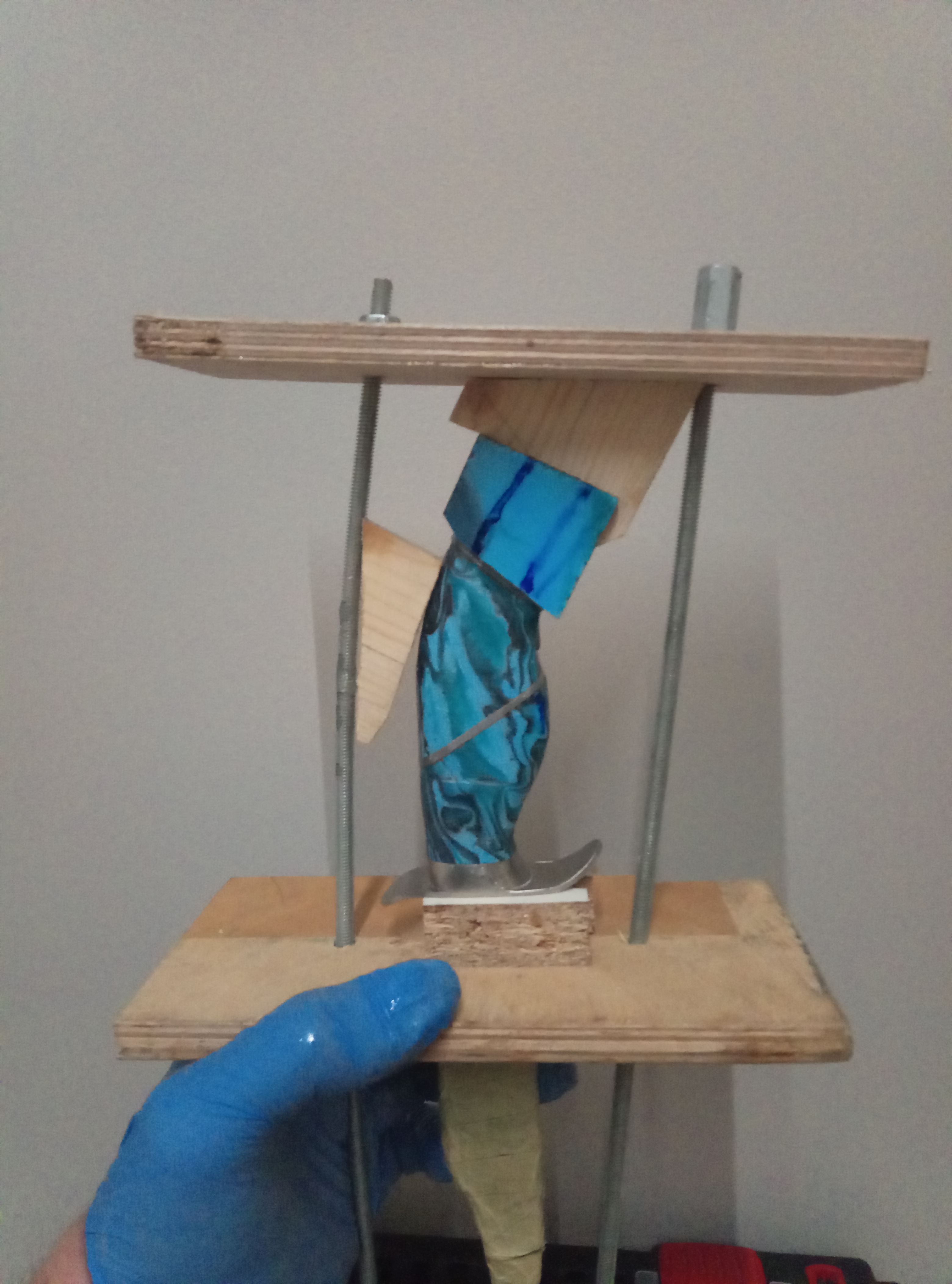

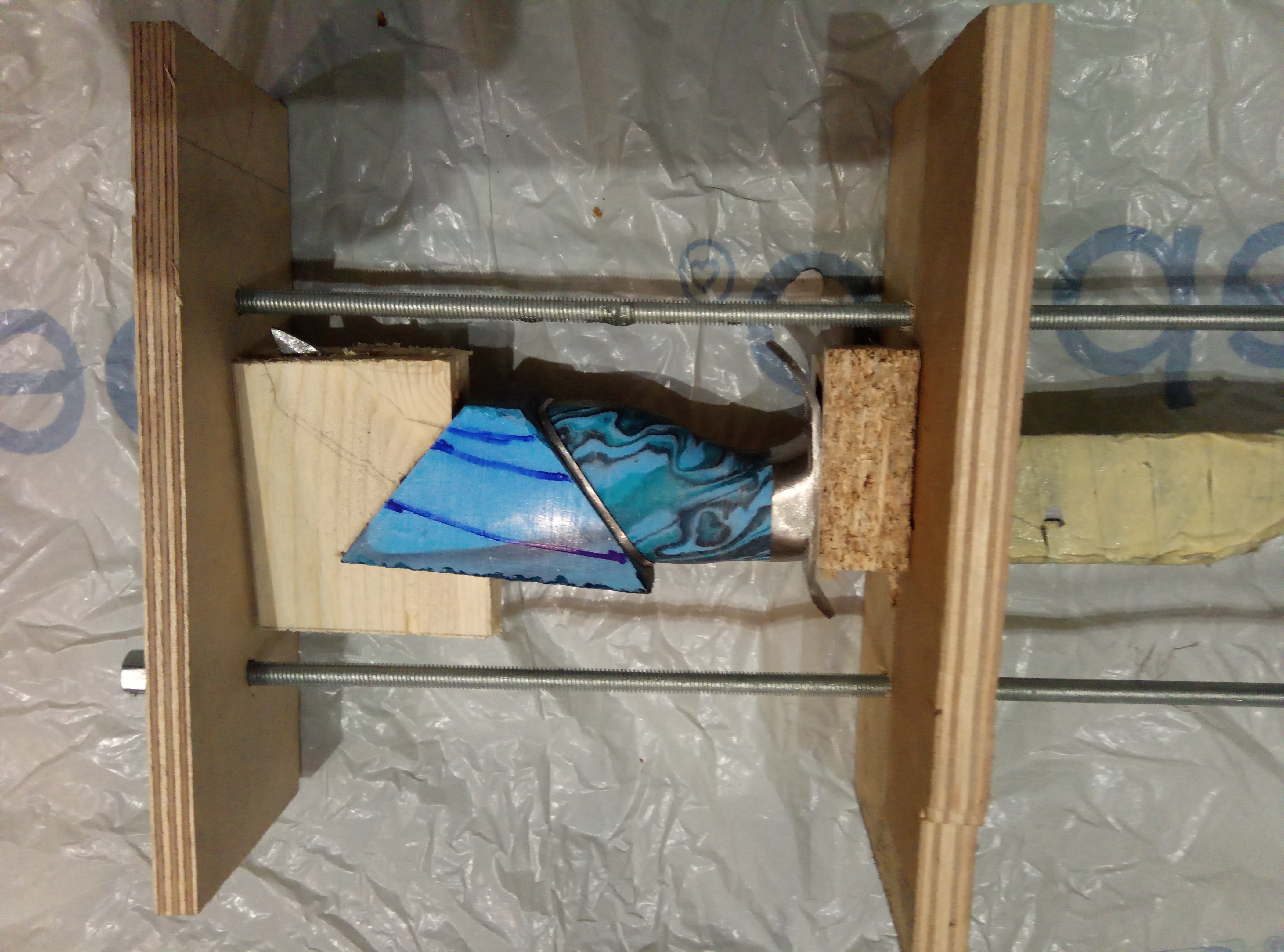

Failo aprašymas: Pirmo klijavimo etapo "spaustuvai"
IMG_20230305_163415_7.jpg [ 2.36 MiB | Peržiūrėta 18902 kartus(ų) ]

ar pajudėjo dar kiti etapa gal?
įdomu sprendimas su prispaudimu, bet atrodo logiškas ir turėtų sudirbti, jeigu visi kampai sueina. :liuks:

Jei pažiūrėtum pranešimo datą - pamatytum, kad čia vakar dienos darbai :) Tęsinys bus, kai atrasiu laiko...

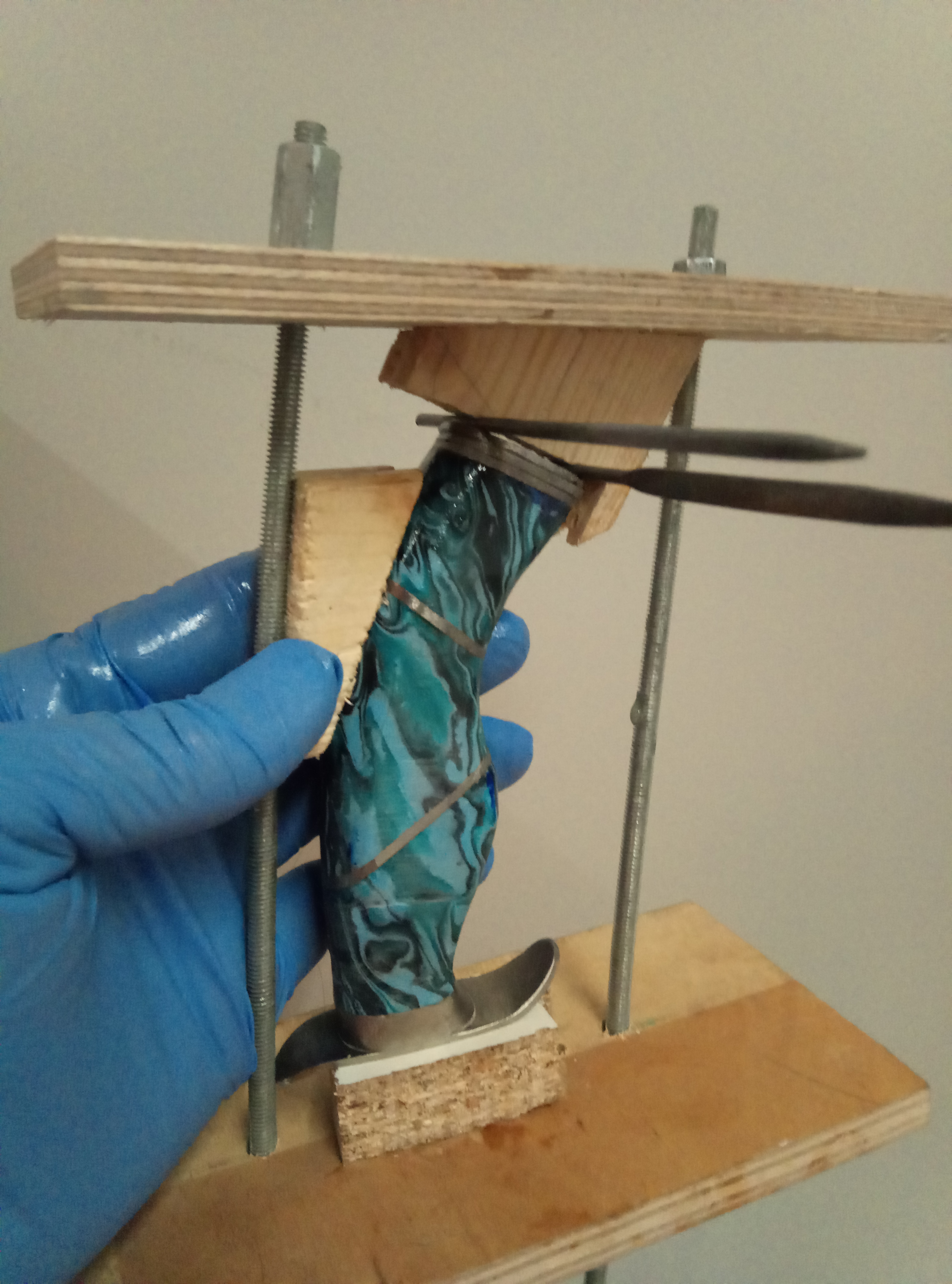

O dėl prispaudimo būdo - išbandyta ;) Pirmą peilį tokiu pat būdu dariau. Sekančiame klijavimo etape jau suspaudinėjau nuo bolsterio (savadarbiais spaustuvais iš 2 faneros gabalų ir dviejų M6 smeigių), be rizikos sugadinti geležtę (geležtės nereikia įremti ar suspaudinėti).

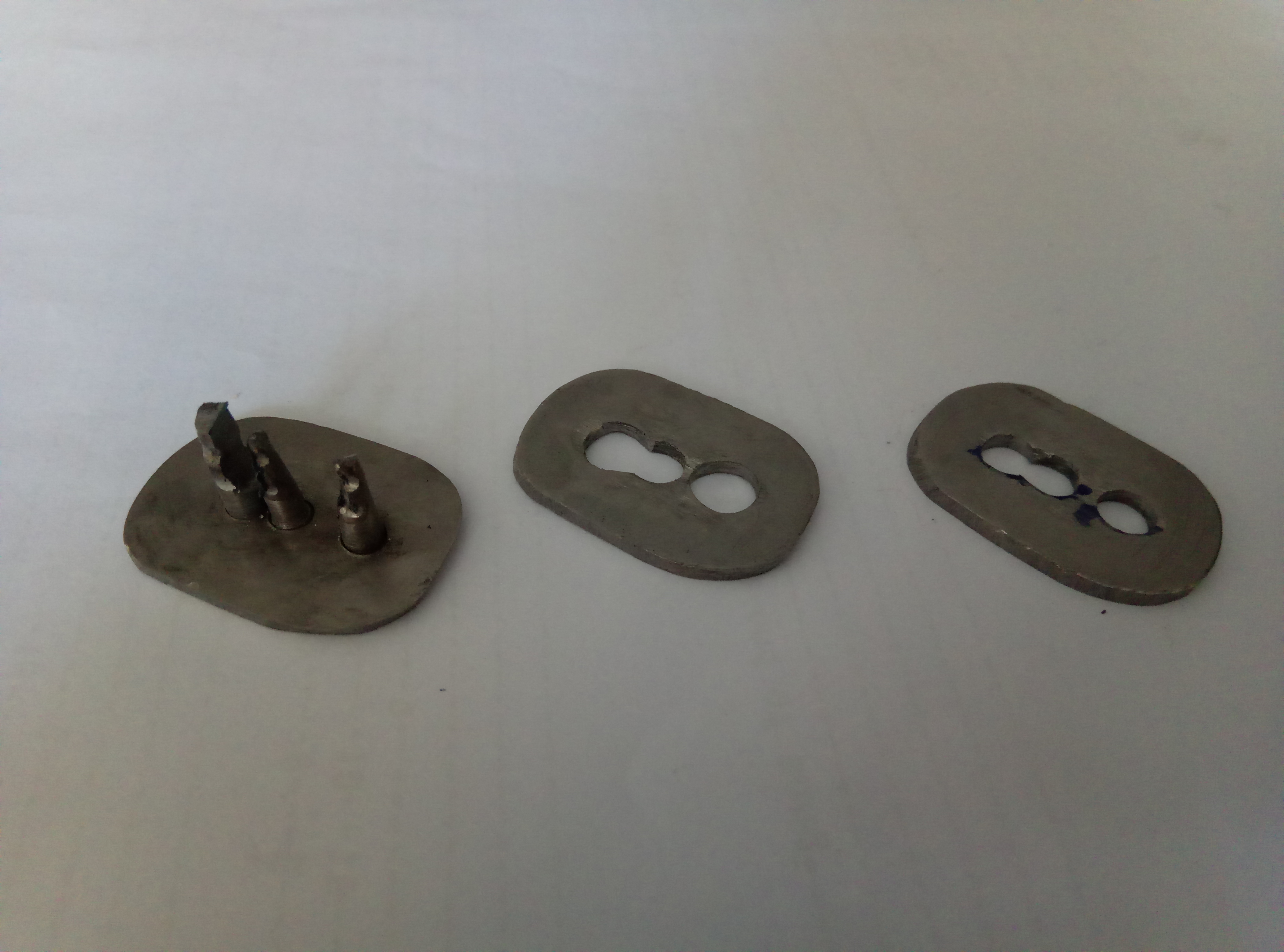

Šiandien neturėjau nei laiko nei įkvėpimo gamintis sekančio klijavimo šablonus, tai paužsiiminėjau šlifavimais. Kolkas aišku grubokai, bet...
Kas labiausiai nudžiugino - pavyko gerai sujungti metalines plokšteles: po šlifavimo tarpai tarp jų "išnyko" :E

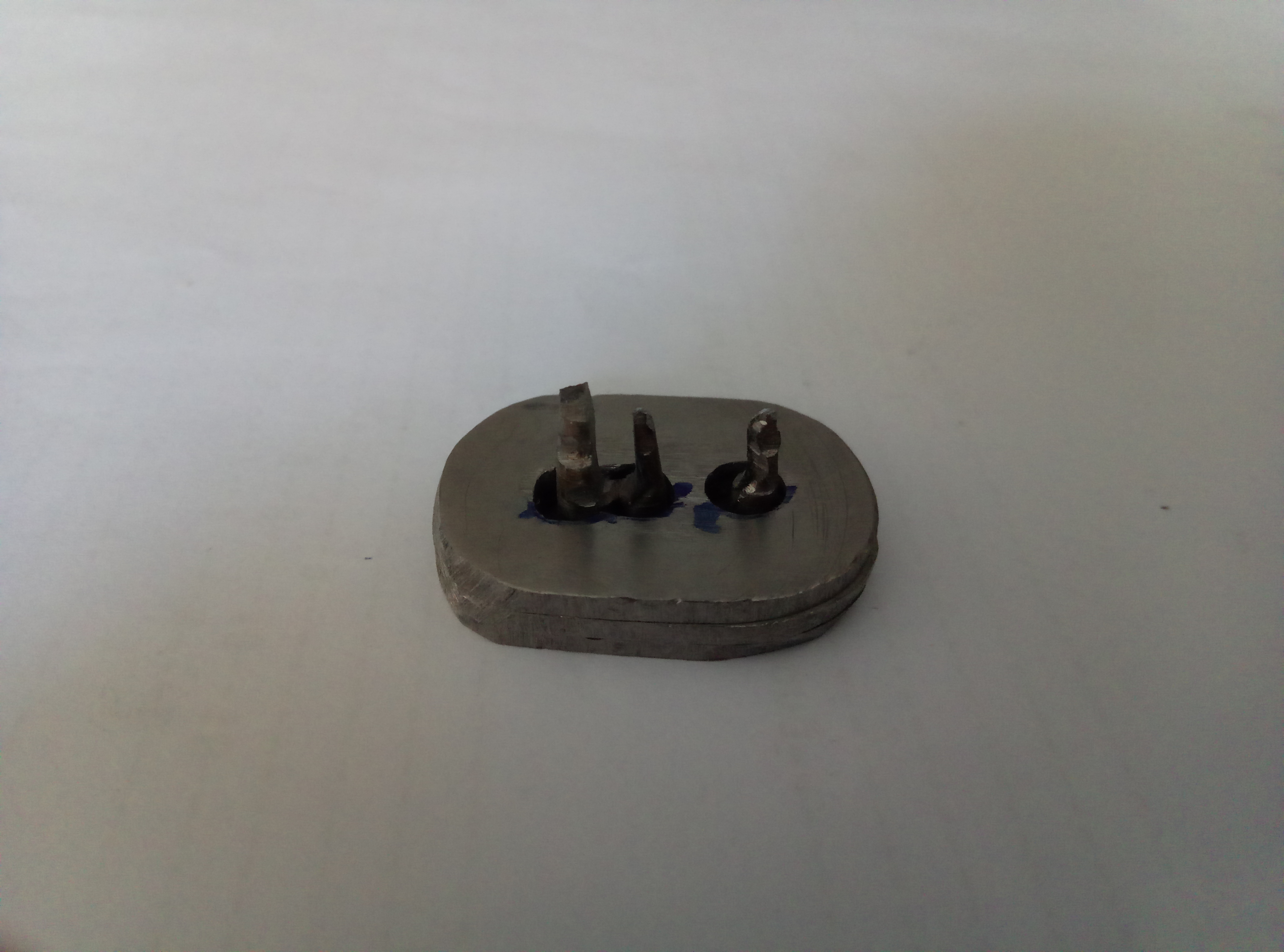

Atradęs laiko vis prikišu rankas, ta proga tiesiog šiek tiek vaizdinės medžiagos...

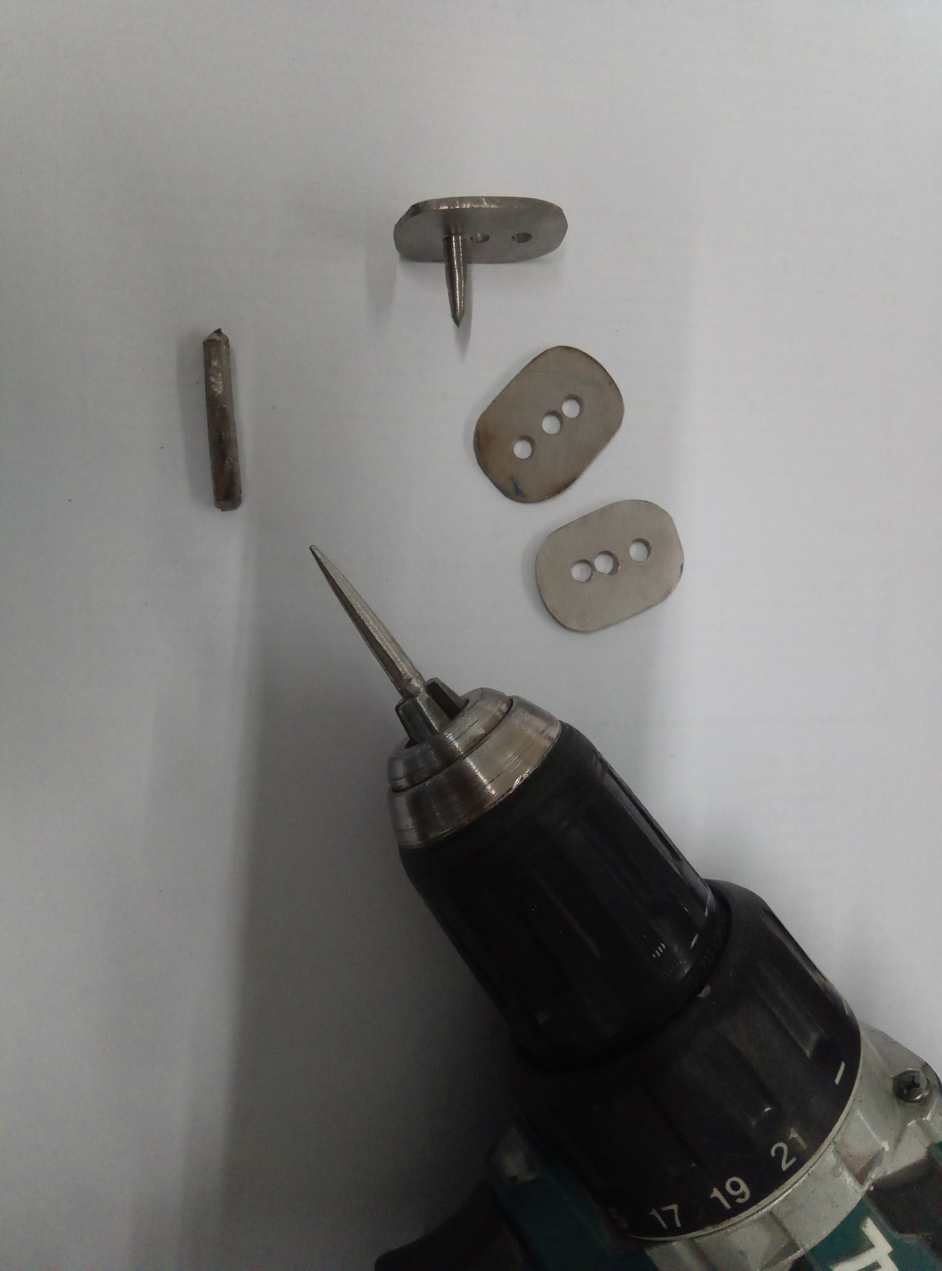

Dabar laukia "linksmiausia" dalis - buoželė. Idėjų kaip padaryti ir patikimai pritvirtinti - yra, bet bus matyt ar pavyks įgyvendinti...

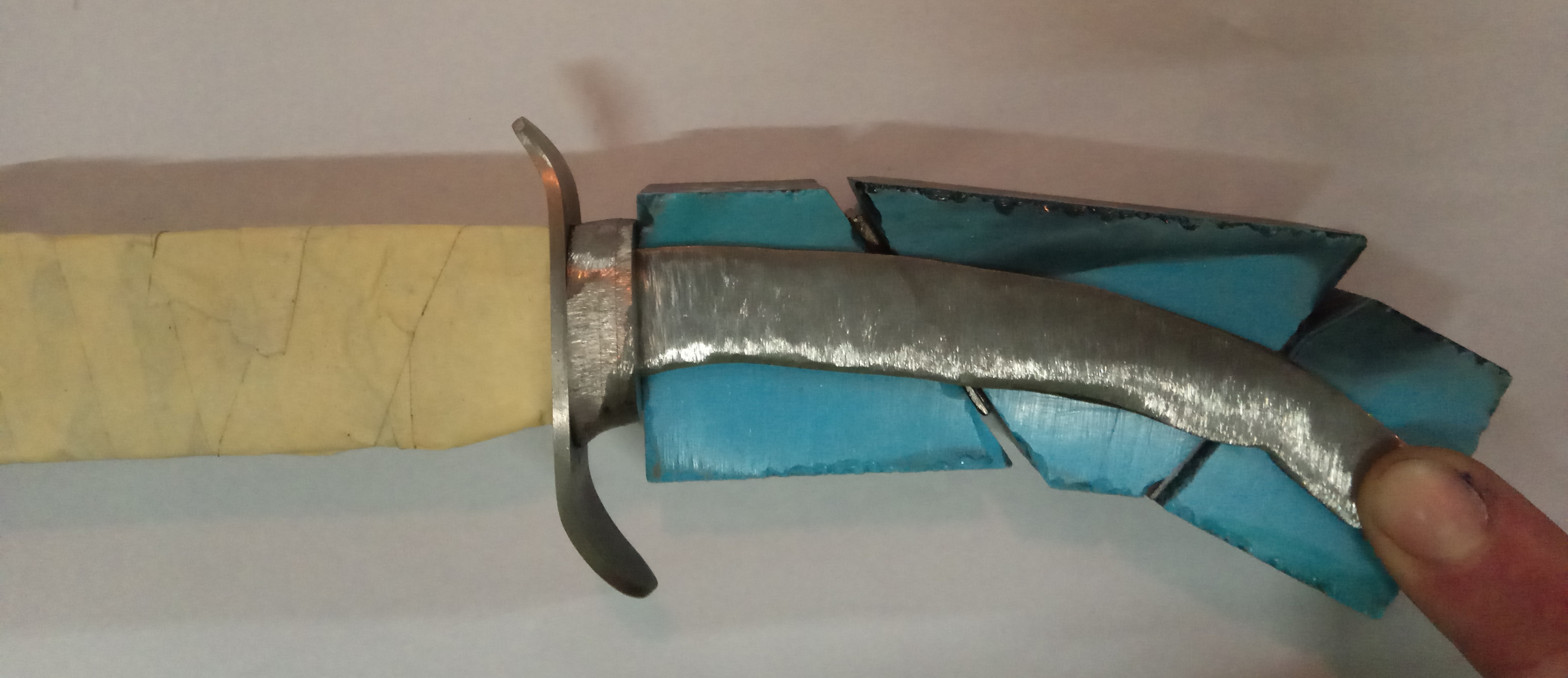

Po keleto eksperimentų išėjau į finišo tiesiąją :)
Toliau šiek tiek vaizdinės medžiagos

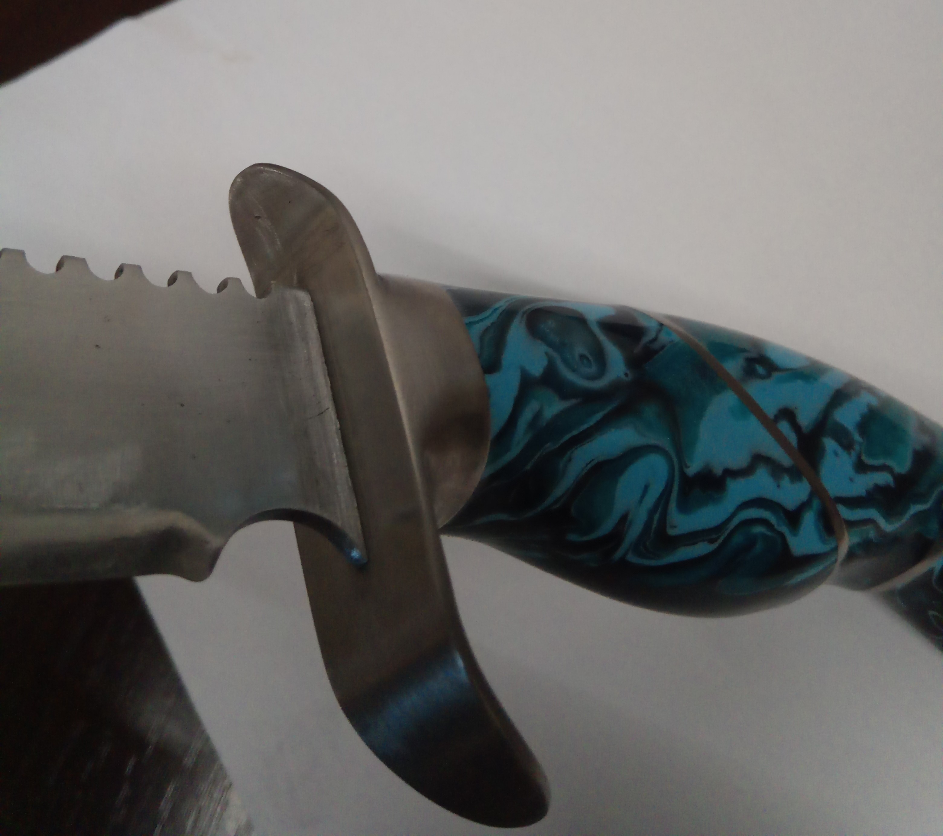

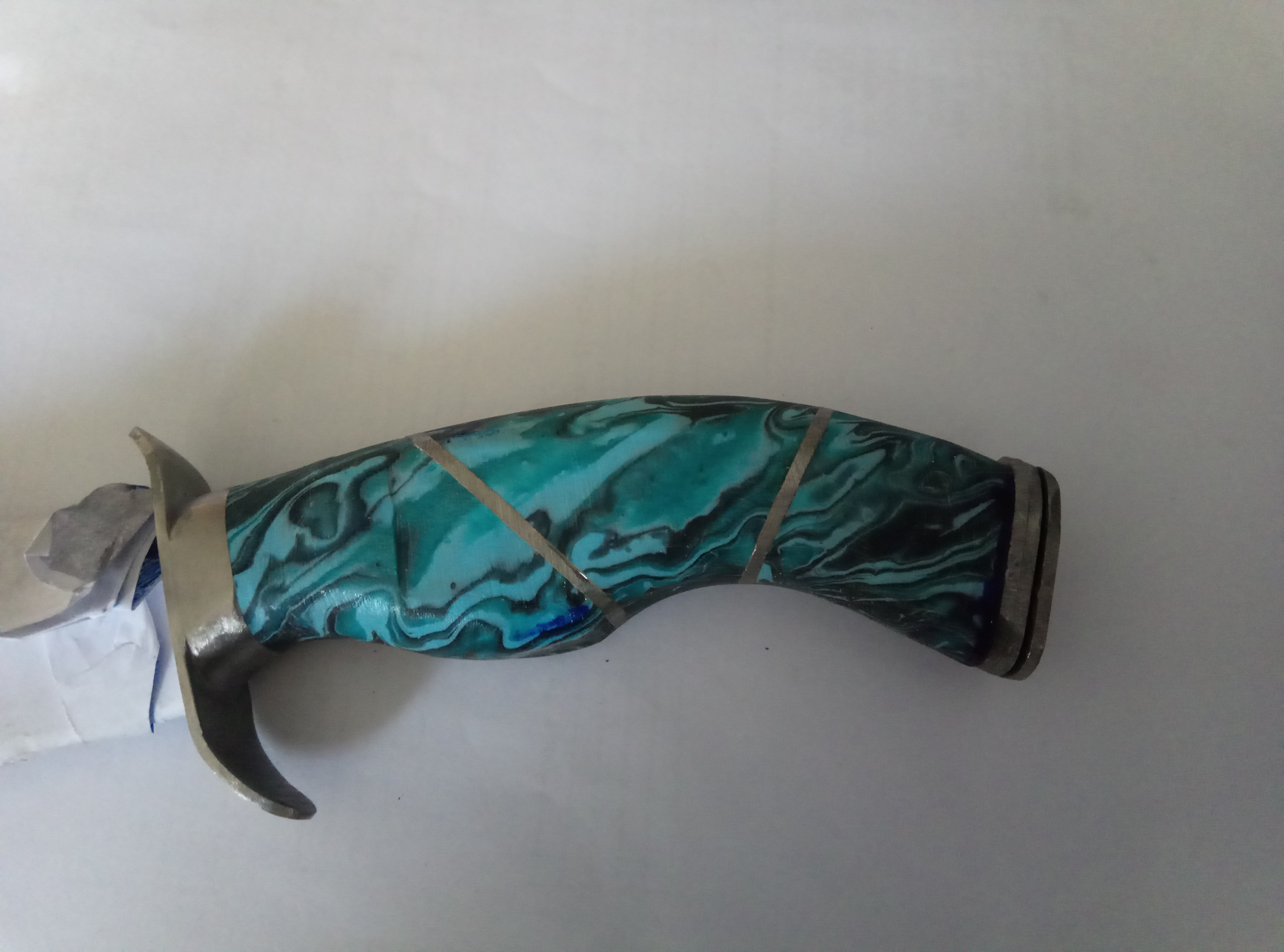

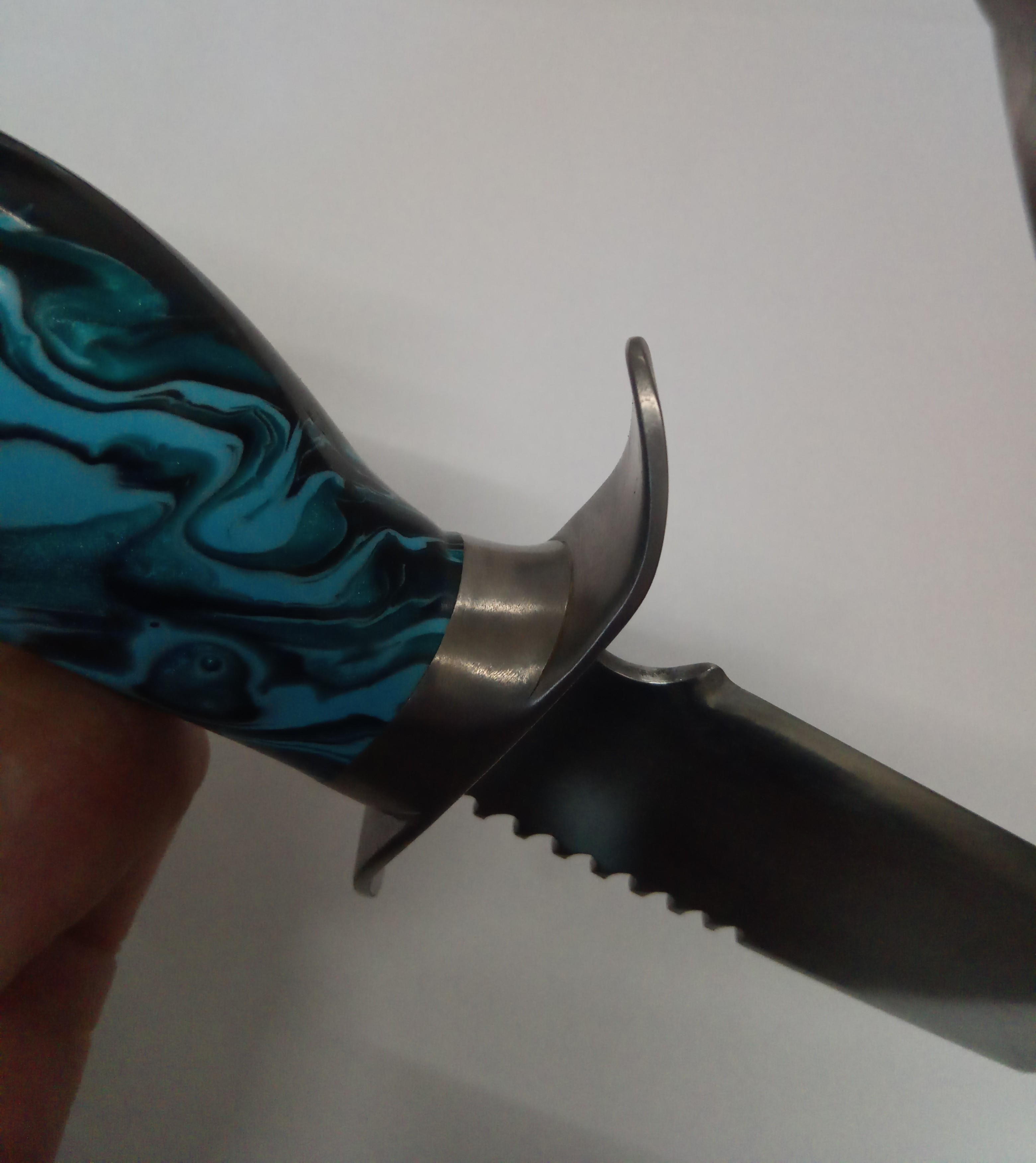

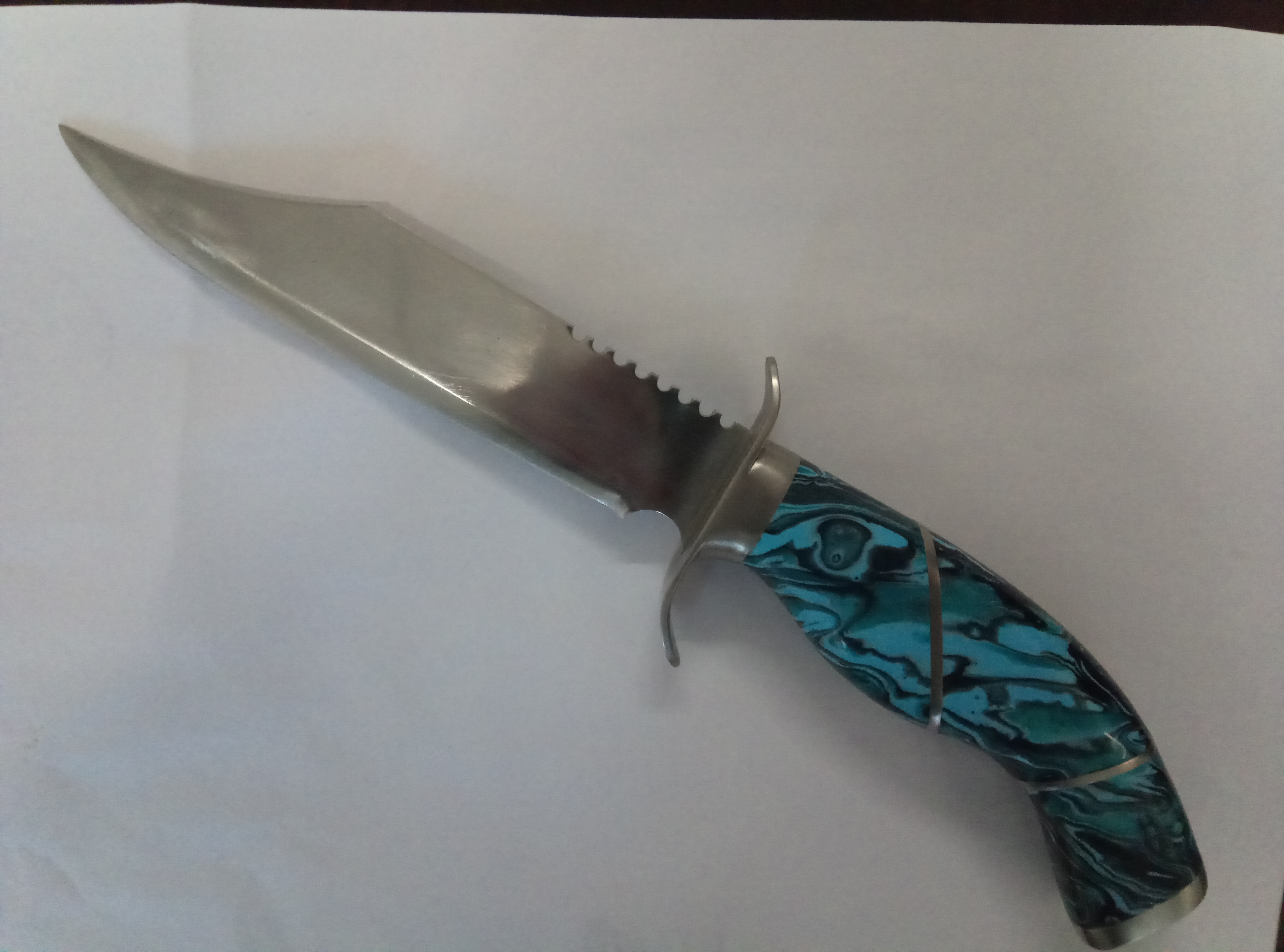

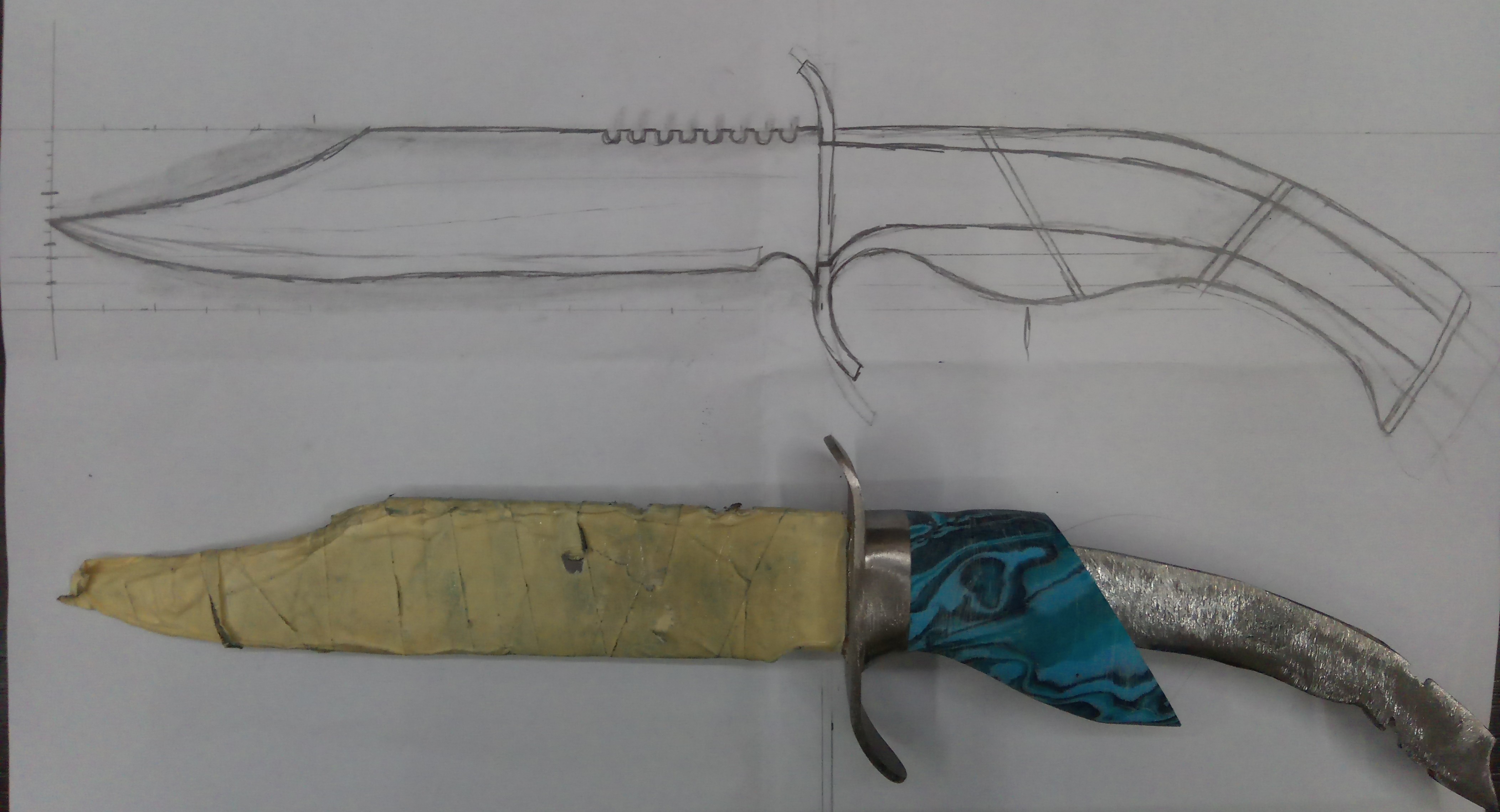

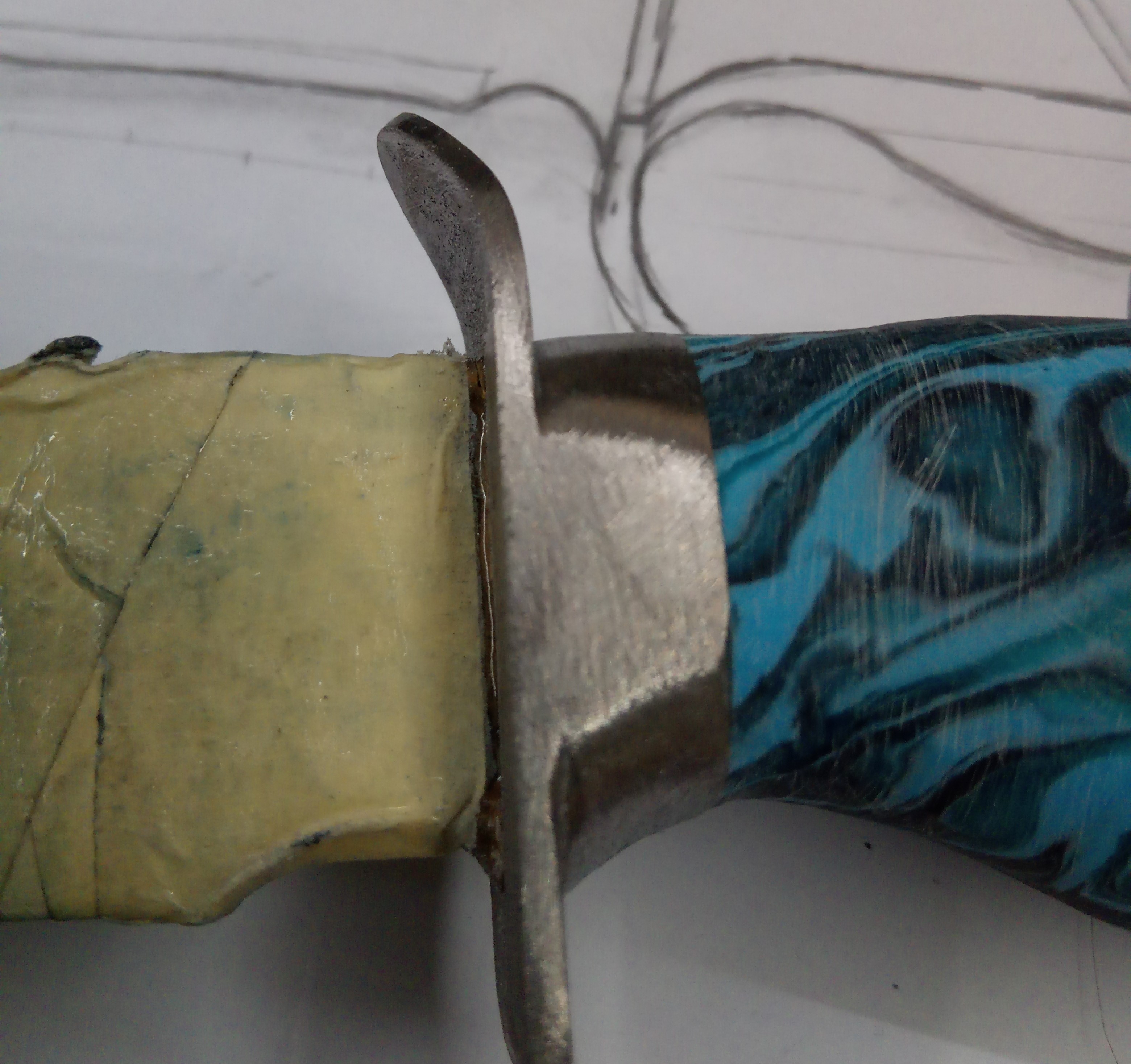

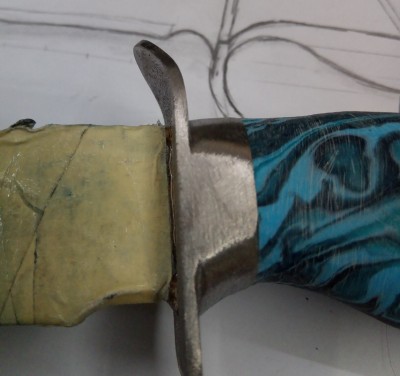

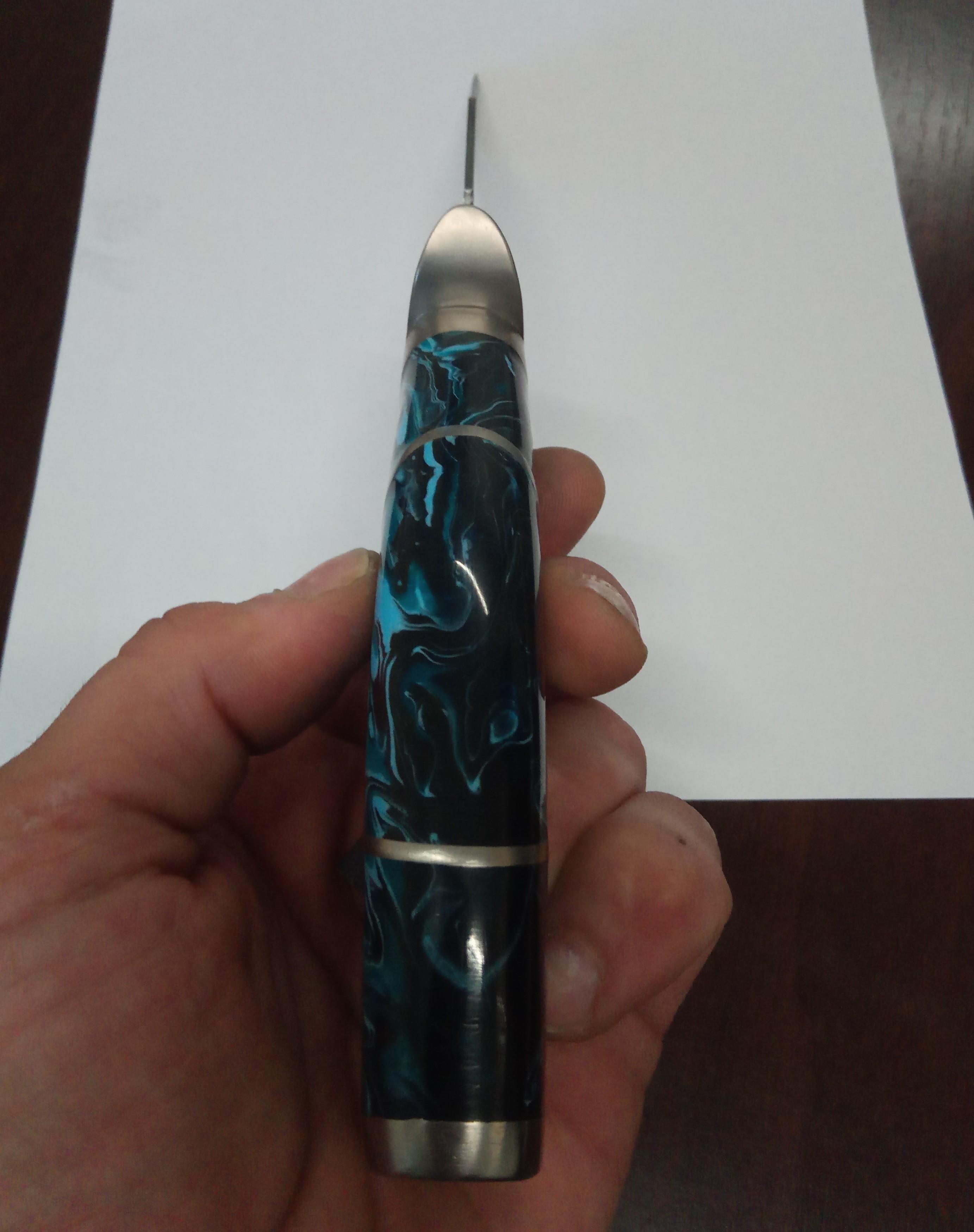

Šiai dienai laikau, kad baigtas ir antrasis dekoratyvinis peilis. Dar prie jo kada nors sugrįšiu, kai turėsiu kuo normaliai atpoliruoti geležtę. Dabar gi, su kažkokiu pūkuotu poliravimo disku ant kitaisko šmirgelio (kuris sustoja stipriau prispaudus) - kankynė, o ne poliravimas...
Trumpai: geležtė iš rėminio gaterio pjūklo, spalvota rankenos dalis - akrilesteris, metalinės rankenos detalės - titanas (2mm storio skarda).

Darant šitą peilį pasijautė tinkamų įrankių trūkumas (ypač šlifavimo, nes su mano naudotais labai sudėtinga šlifuoti skirtingų medžiagų rankeną). Darant pirmą kažkaip smagiai ėjosi ir su "standartiniais" namudinio meistro įrankiais.
Prieš darant sekantį peilį teks rimčiau pasiruošt. Na bent jau žinau ko reikia :)
