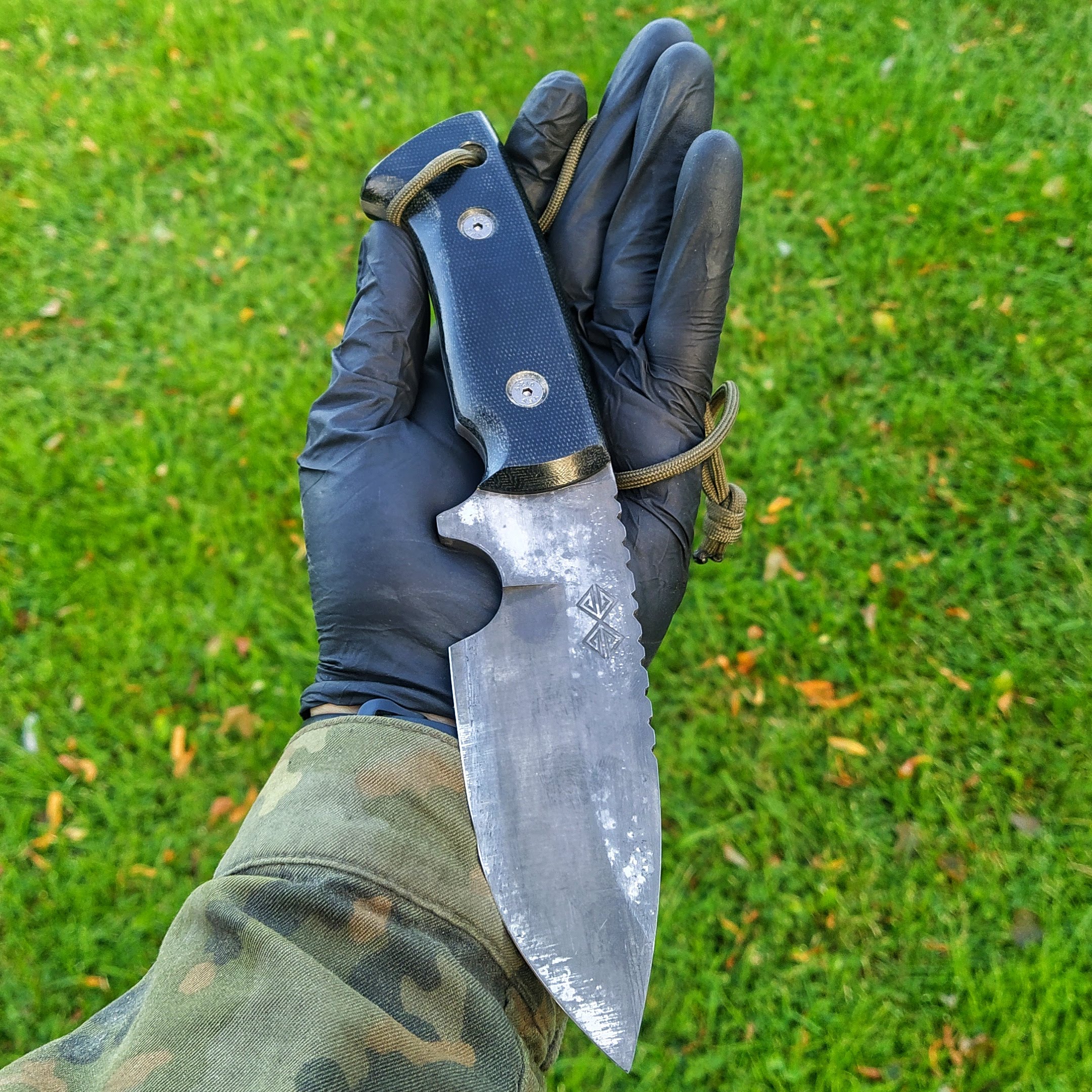

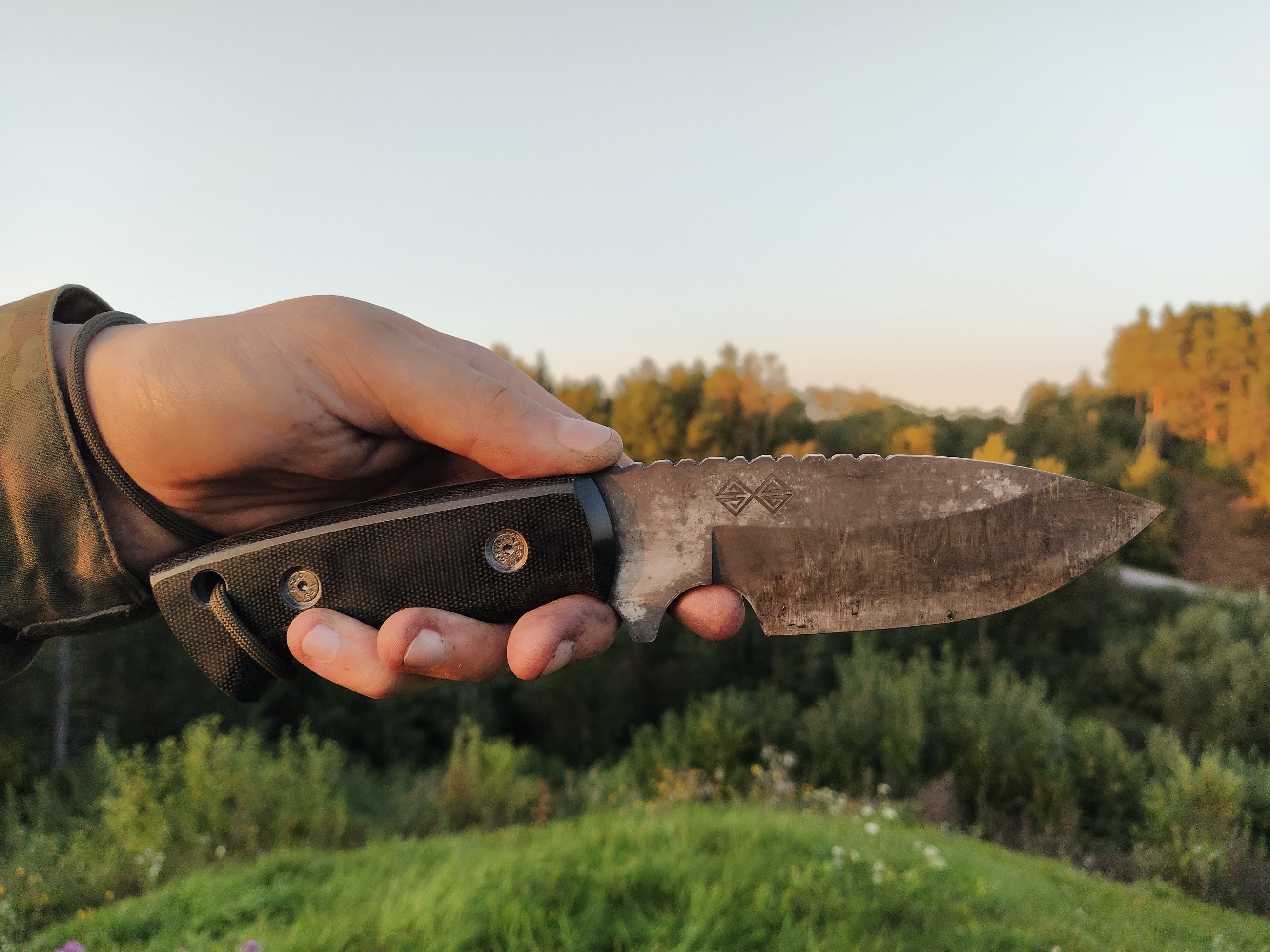

Štai mano antrasis prototipas.
Vasaros pradžioje su draugu kariškiu sutarėm, kad jam padarysiu edc peilį, sutarėm ko jis norėtų ir aš tai pabandžiau įgyvendinti. Pirmą versiją jam atidaviau Liepos pradžioje, gavau iš jo pasiūlymų ir prašymų ką galėčiau daryti geriau ar kitaip.
Čia yra antroji pirminės idėjos įteracija.
Parametrai būtų tokie:
5mm storio 80Crv2
Canvas micarta kriaunos pritvirtintos varžtais.
Bendras ilgis: 240mm
Darbinės geležtės ilgis nuo išojovis pirštui: 100mm
Kydex dėklas.
Rankenos galė yra "window breaker".
Jį darant man buvo labai daug pirmų kartų. Neesu darės peilio su pilnai nuimamos kriaunomis, taip pat neesu dirbęs su tokiu storu ruošiniu. Visiškai pirmas kydex dėklo bandymas.
Kadangi čia prototipas, tai neleidau laiko dalykams kurie stipriai galutinio "performanco" neįtakos. Todėl peilis turi "purviną" ėsdintą paviršiaus apdirbimą, bei nesimetriškus ir kiek kreivokas viršutines nuolydžių linijas.
Bendrai tai esu labai patinkintas glautiniu rezultatu, per pus perkirtau pora senų pušų kamienų (apie 9-10cm skersmens) tai ašmuo labai puikiai laikė aštrumą pei kapojo gerai :bravo:
Jau spirgu daryti glutinį variantą, bet pirma peilio prototipą dar duosiu išbandyti užsakovui :E
2.jpg [ 1.38 MiB | Peržiūrėta 13033 kartus(ų) ]
1.jpeg [ 883.77 KiB | Peržiūrėta 13033 kartus(ų) ]
3.jpeg [ 1.12 MiB | Peržiūrėta 13033 kartus(ų) ]
4.jpeg [ 829.5 KiB | Peržiūrėta 13033 kartus(ų) ]
5.jpeg [ 811.92 KiB | Peržiūrėta 13033 kartus(ų) ]
6.jpeg [ 576.87 KiB | Peržiūrėta 13033 kartus(ų) ]

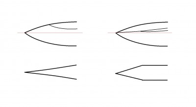

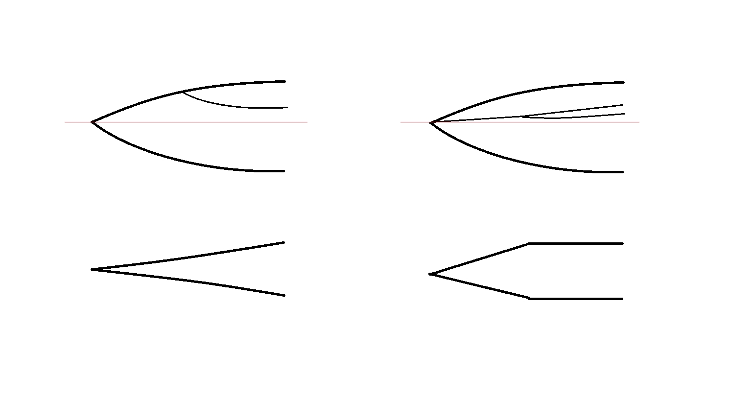

StandartinėParašytas: 2020-09-21- 22:00
PauliusJ rašė:
Kažkaip intuicija kužda kad jis būti silpnesnis nes metalo atrodo mažiau, visgi du nuolydžiai susitinka, bet intuicija tai nėra sveikas argumentuotas protas :D Jei nesunku Vladai gal galėtum paprotinti, kaip čia veikia, kad jis stipresnis būtų taip suformuotas?
Palyginus abu variantus per smaigalio ašį skerspjūvis atrodytų maždaug taip:
smaigalys.jpg [ 56.28 KiB | Peržiūrėta 12973 kartus(ų) ]
StandartinėParašytas: 2020-09-22- 6:48
Į smaigalį pažeminus nuolydžius padidėja nuolydžių kampas ir smaigalys tampa tvirtesnis (kaip parodė Vladas) kitas variantas į smaigalį storinti suvedimą kas irgi suteikia stiprumo. Mano įkeltoje iliustracijoje kombinuoti abu variantai.
StandartinėParašytas: 2020-09-22- 14:22
Kai nuolydžiai žeminami nekeičiant kampo - ašmenų suvedimas savaime storėja.

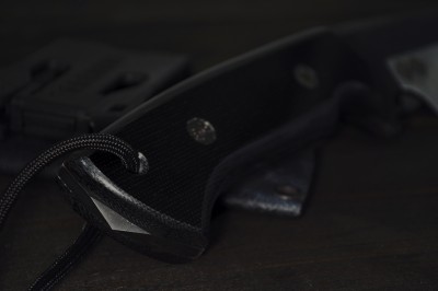

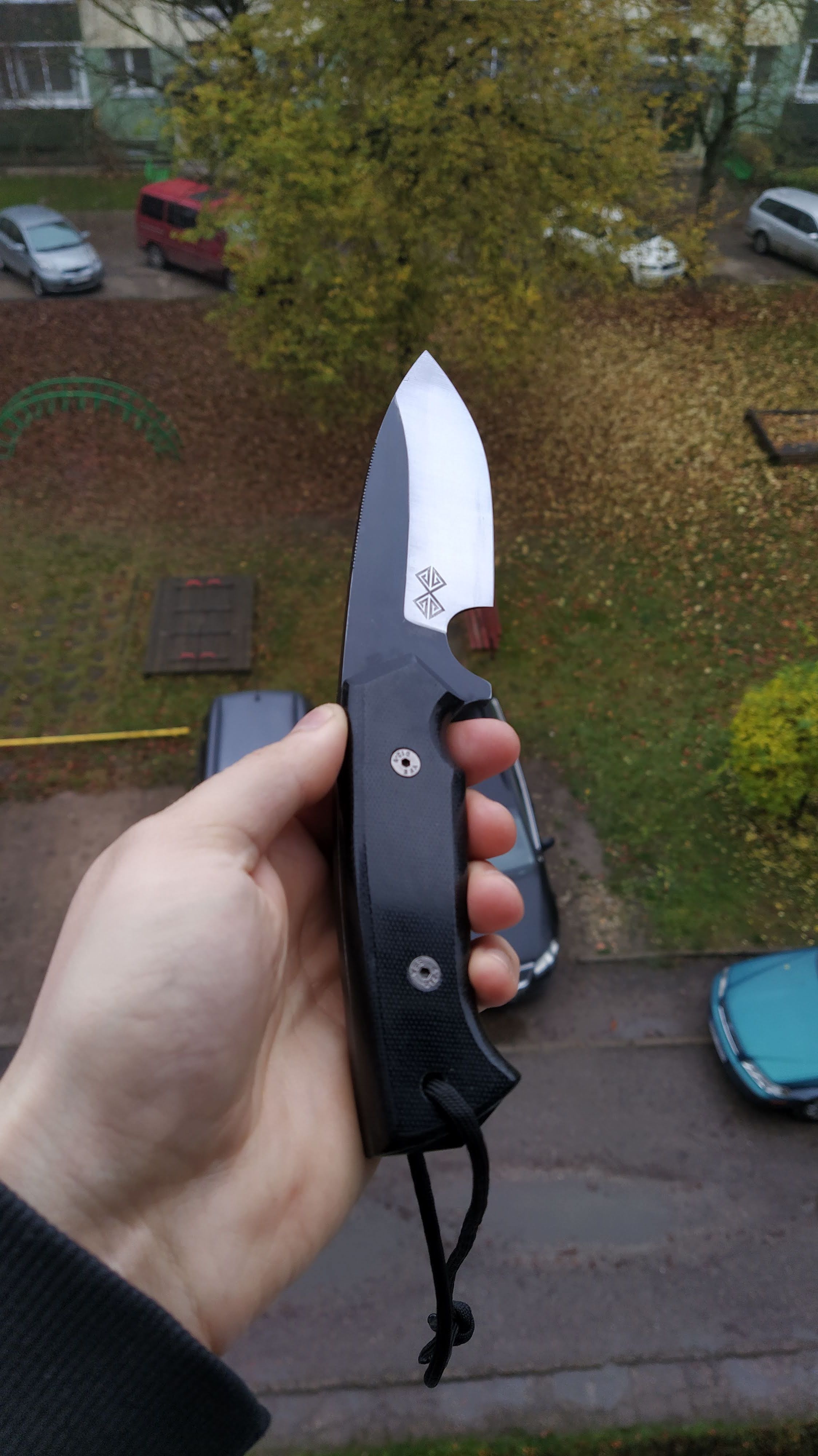

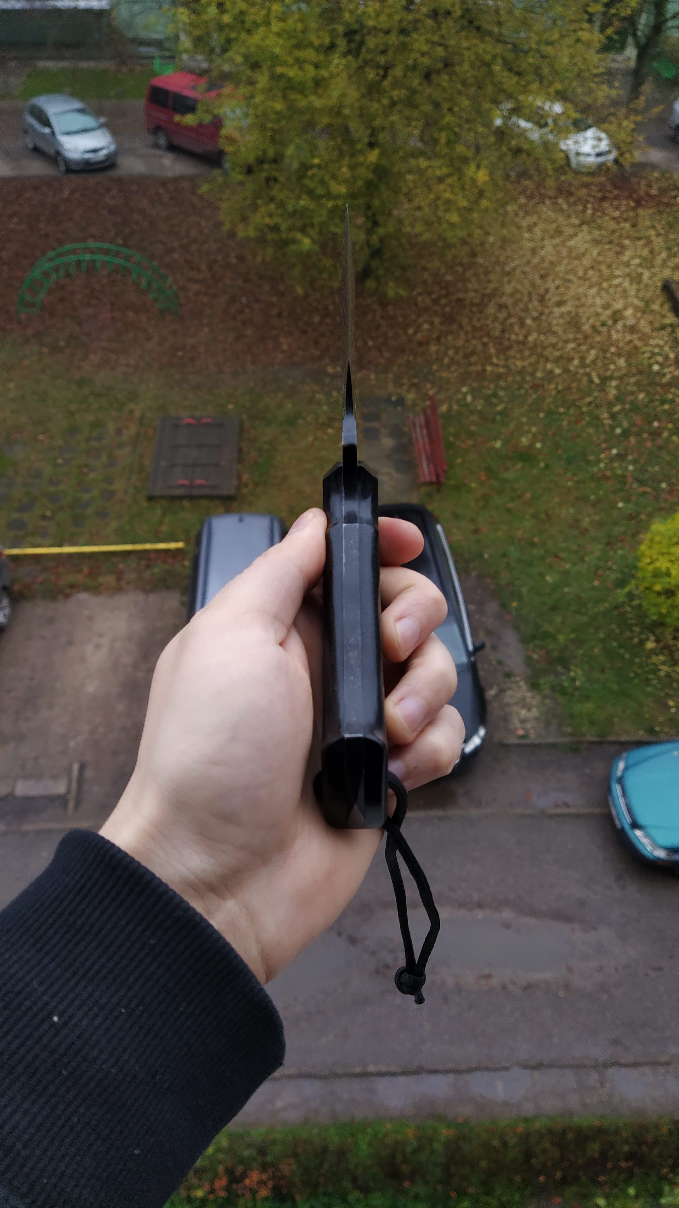

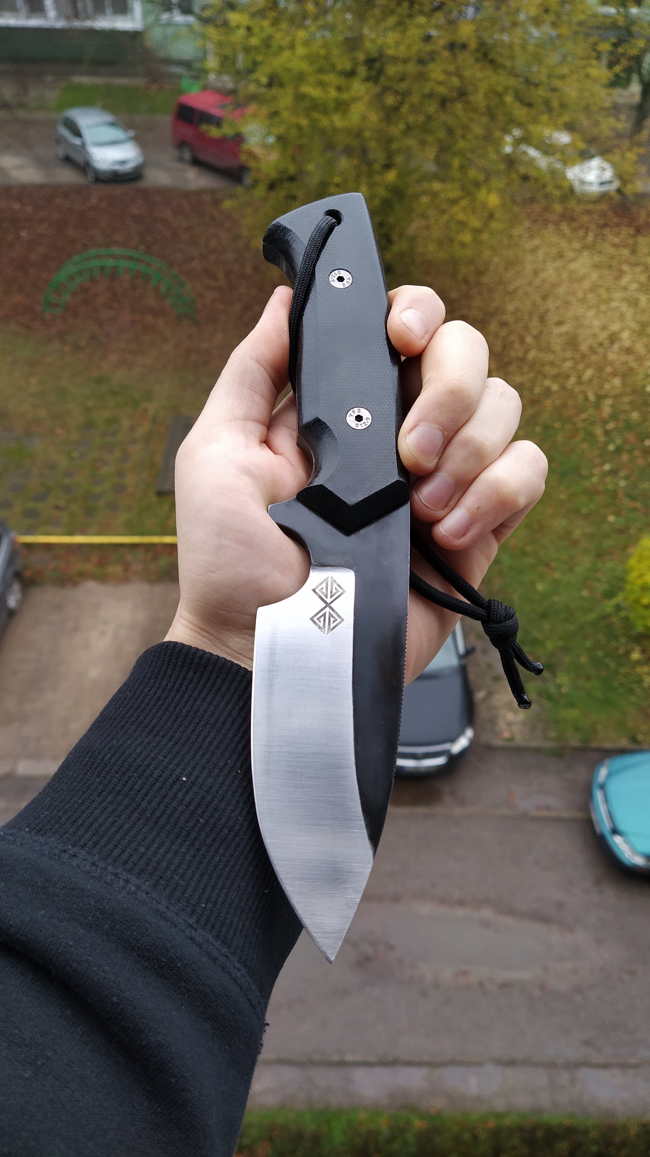

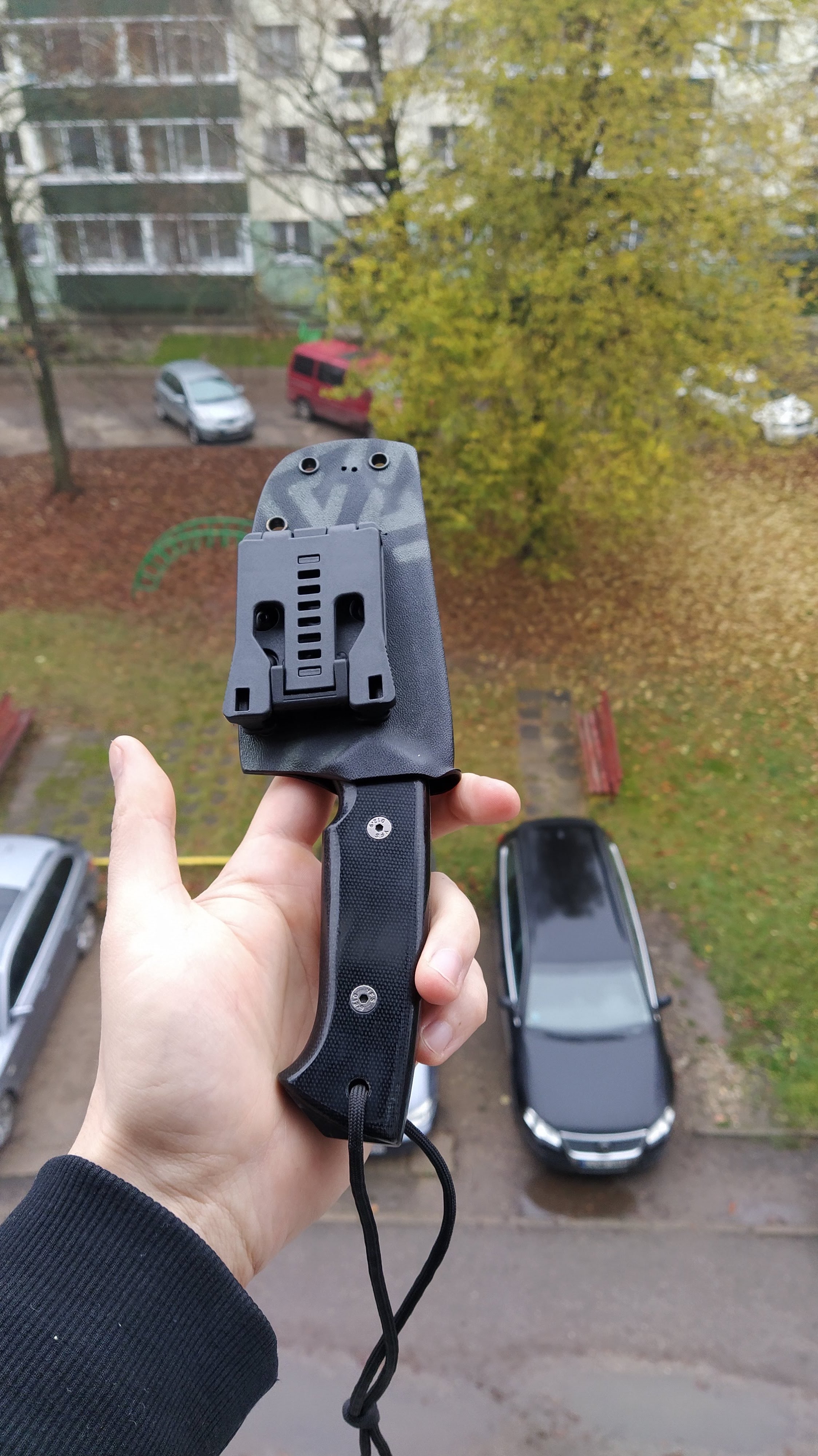

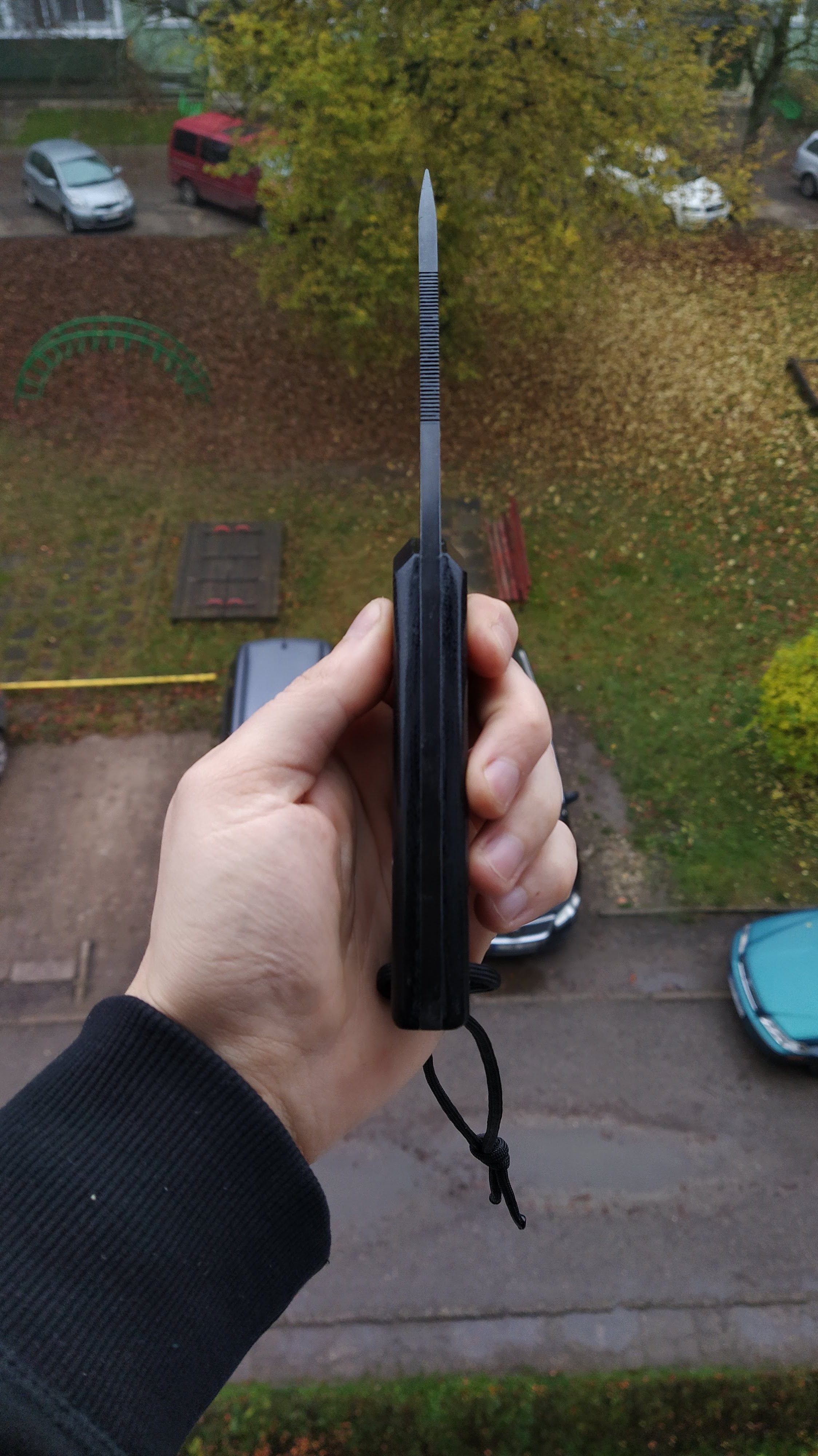

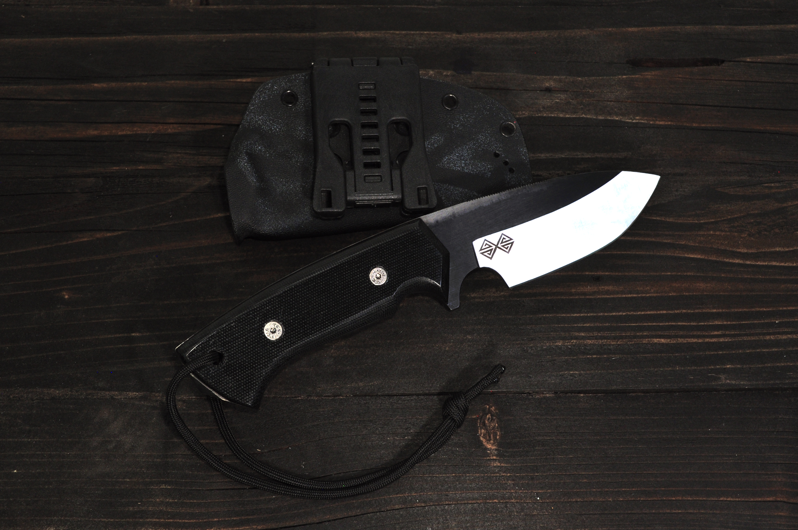

SERE-1
Plienas: 80Crv2
Kriaunos: juodos canvas micarta, pritvirtintos varžtais ir priklijuotos.
Geležtė: storis 5mm, ilgis 120mm. Dengta ėsdinimu/oksidu, nuolydis paliktas švarys vardan praktikos ir ilgaamžiškesnės estetikos. Geležtėje padaryta išėma pirštui, esant reikalui peilį galima "užsmaugti".
Bendras peilio ilgis: 245mm
Peilio gale yra "window breaker".
Geležtės viršuje padarytas jimping'as taip, kad "užsmaugus" peilį jimpingas nepjautų delno.
Kartu eina paracord rankosaitis, kydex dėklas su tek-lok tipo tvirtinimum, dėklo gale yra 3 mažos skylutės drėgmei išeiti.
Po dviejų prototipų ir nemažai skirtingų eskizų bei labai gerų kariškio pastabų, tai yra galutinis mūsų sutartas dizainas ir peilis. Pavadinimą išrinko kariškis su kuriuo ir kūriau šitą peilį.
Survival Evasion Resistance Escape Daugiau apie tai.
Taip pat 1 pavadinime reiškia, kad tai pati pirma laida/partija.
Būtent tokių bus pagaminta tik 10 vienetų, kitos partijos neturės kažkokių dizaino elementų, bus naudojamos kitokios medžiagos.
Suprantu, kad išgyvenimo peilio gamyba kiek kertasi su mano pirmu įrašu šioje temoje, bet kaip Andrius D. yra pasakęs "Reikia mylėti savo draugus" :E
1.jpg [ 2.47 MiB | Peržiūrėta 12821 kartus(ų) ]
2.2.jpg [ 2.56 MiB | Peržiūrėta 12821 kartus(ų) ]

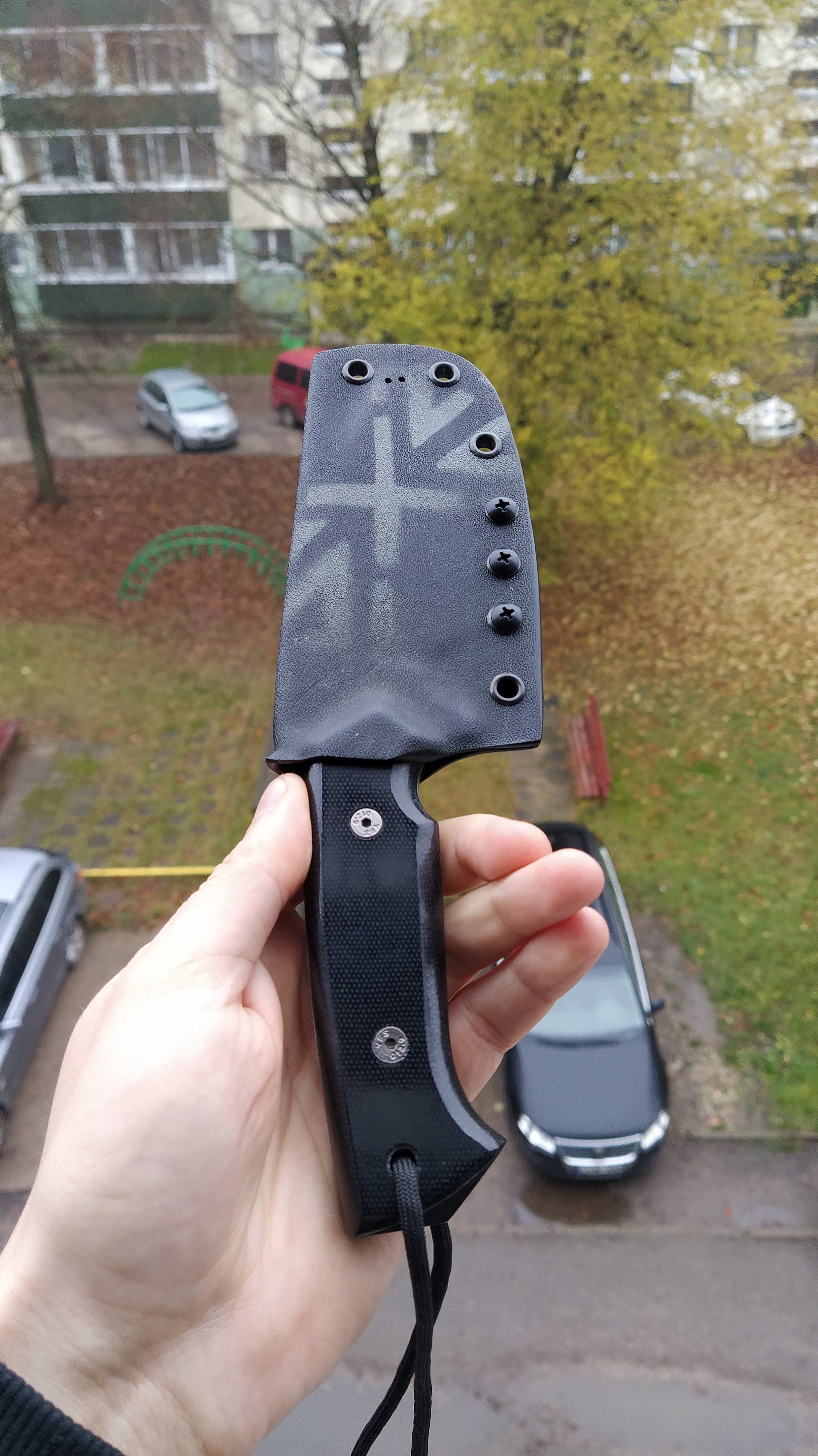

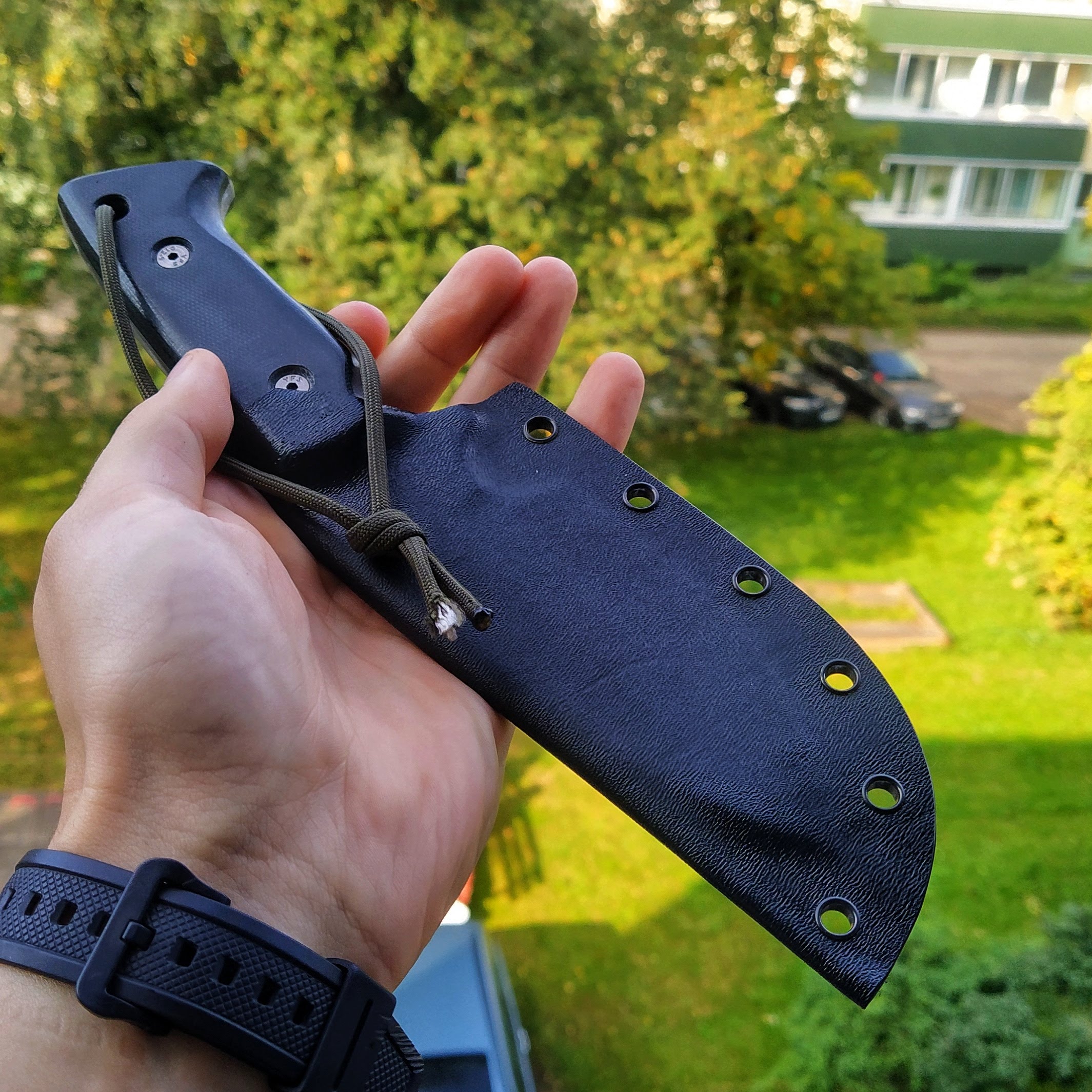

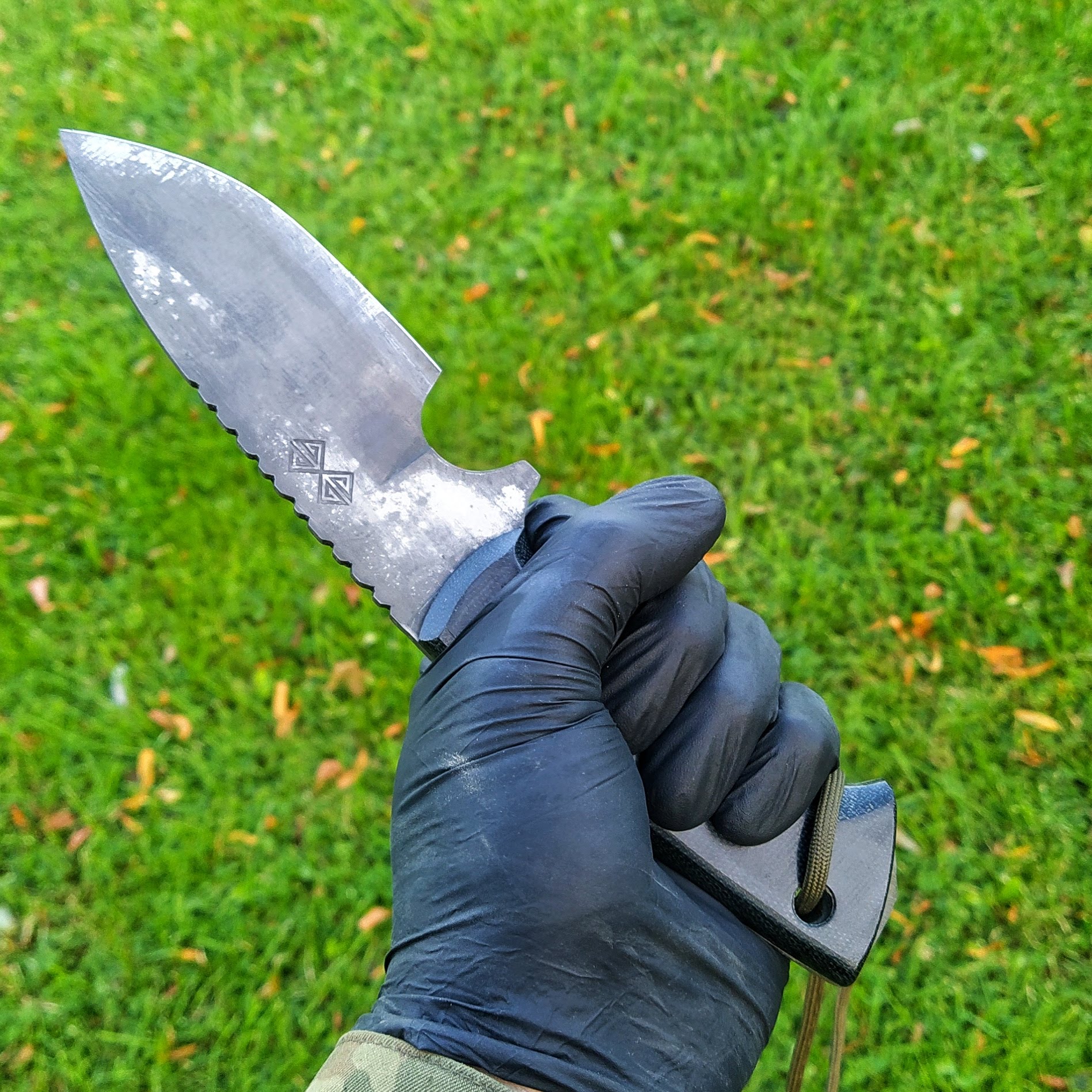

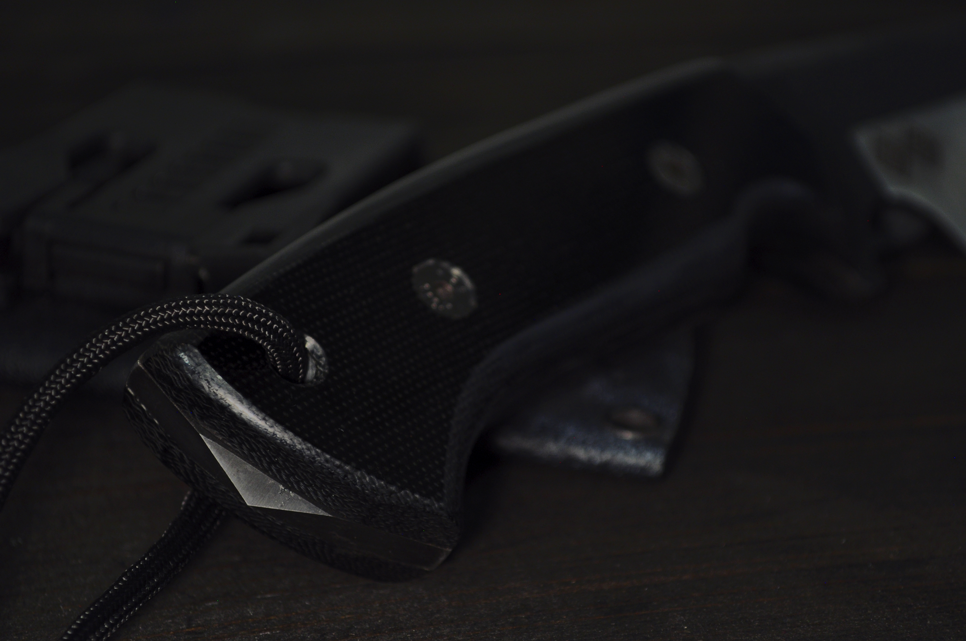

StandartinėParašytas: 2020-11-17- 15:02

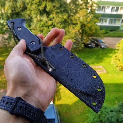

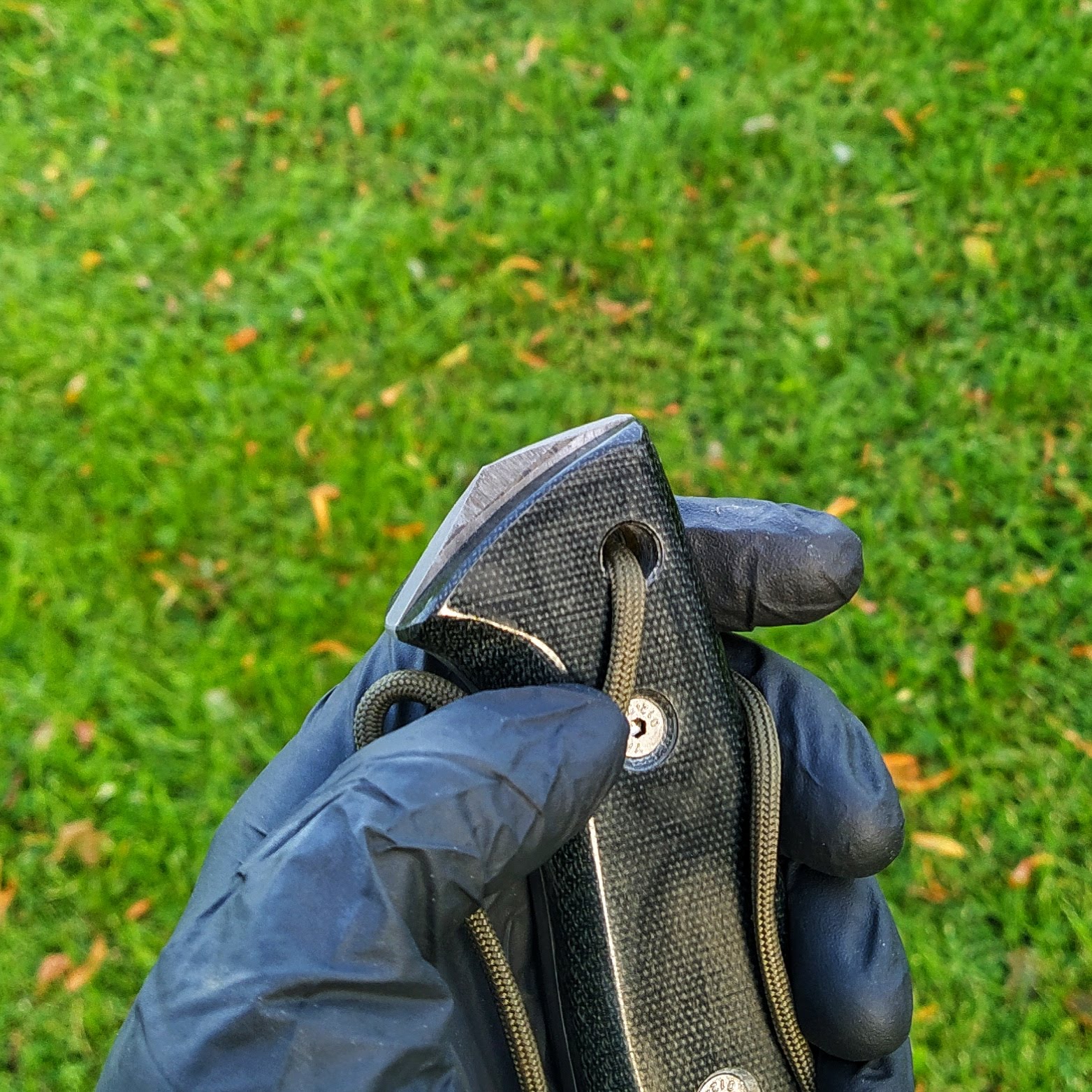

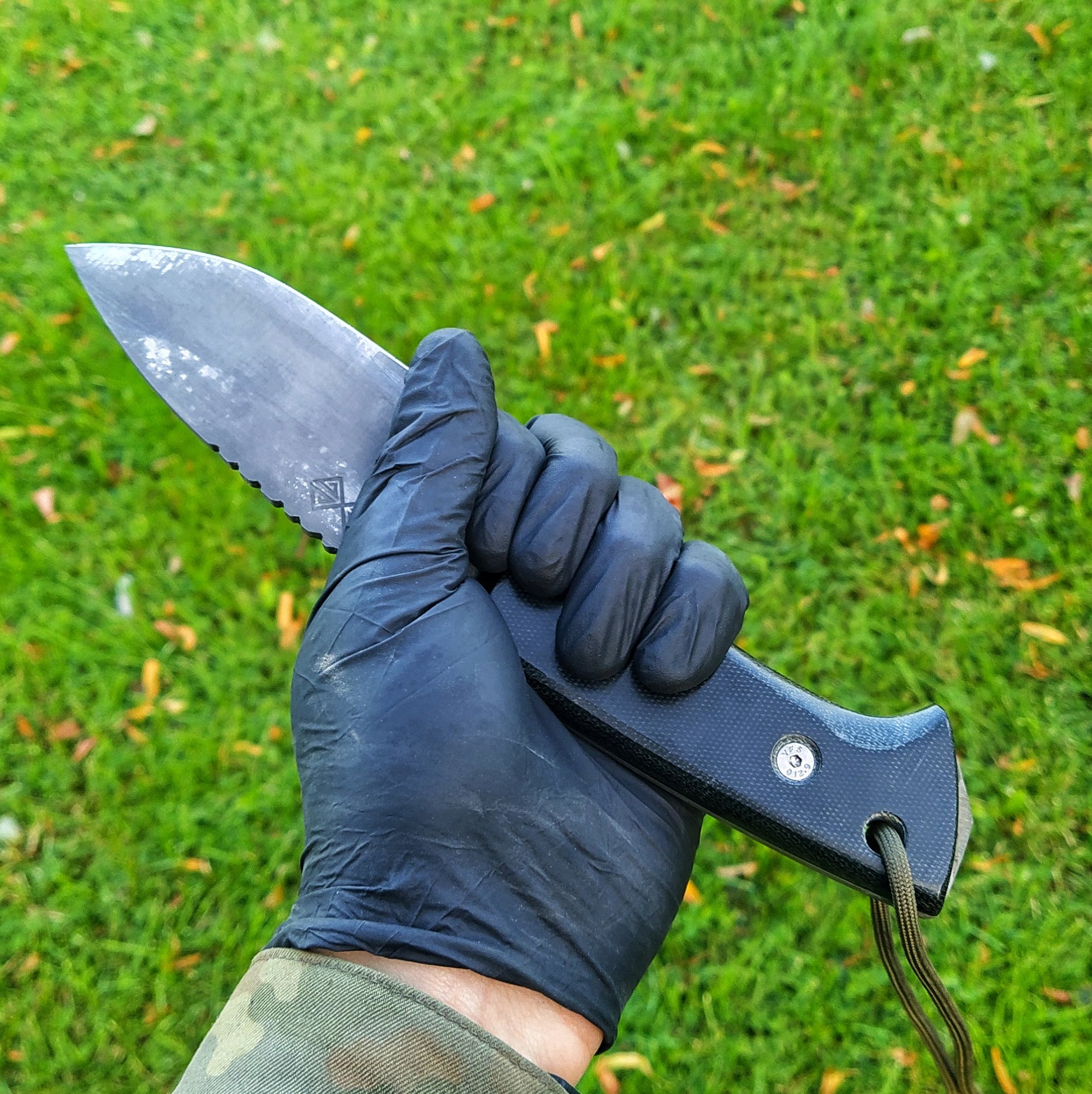

Na tai kaip Desnatas ir norėjo, dalinuosi vaizdu kuris pas mane atsivėrė pro langą :E
Dabar namie turiu tokius 7 kurie netrukus iškeliaus, dar 3 pradėjau gaminti.
Pasiėmiau 2 sav atostogų ir galvojau visus 10 padarysiu. Per tas dvi savaites labai daug išmokau, pasitvirtinau jau n-tąjį kartą, kad niekur nepriskubėsi ir pajutau daug pagarbos forumiečiams kurie daro foruminius ar didesnius peilių užsakymus, lenkiu prieš jus galvą kolegos, vietos kur galiu augti ir tobulėti yra beproto daug, reikia dabar tik laiko ir pastangų.
Dėklas yra iš 2mm kydexo. Didžiausias niunsas kurį pastebiu tai yra tek-lok tvirtinimo specifika, tai kad peilis tvirtinasi gana aukštai ant klubo, manau su SERE-2 modeliu reiks kokio kilpinio tvirtinimo su webingu. Jei žinot gerų sprendimų, prašau pasidalinkit.
Kitų metų pradžioje labai norėčiau pasinerti ir labiau susifokusuoti į virtuvinių peilių gamybą :ok:
1.jpg [ 526.92 KiB | Peržiūrėta 12577 kartus(ų) ]
2.jpg [ 820.41 KiB | Peržiūrėta 12577 kartus(ų) ]
3.jpg [ 1.18 MiB | Peržiūrėta 12577 kartus(ų) ]
4.jpg [ 694.04 KiB | Peržiūrėta 12577 kartus(ų) ]
5.jpg [ 1.21 MiB | Peržiūrėta 12577 kartus(ų) ]
6.jpg [ 1.18 MiB | Peržiūrėta 12577 kartus(ų) ]
