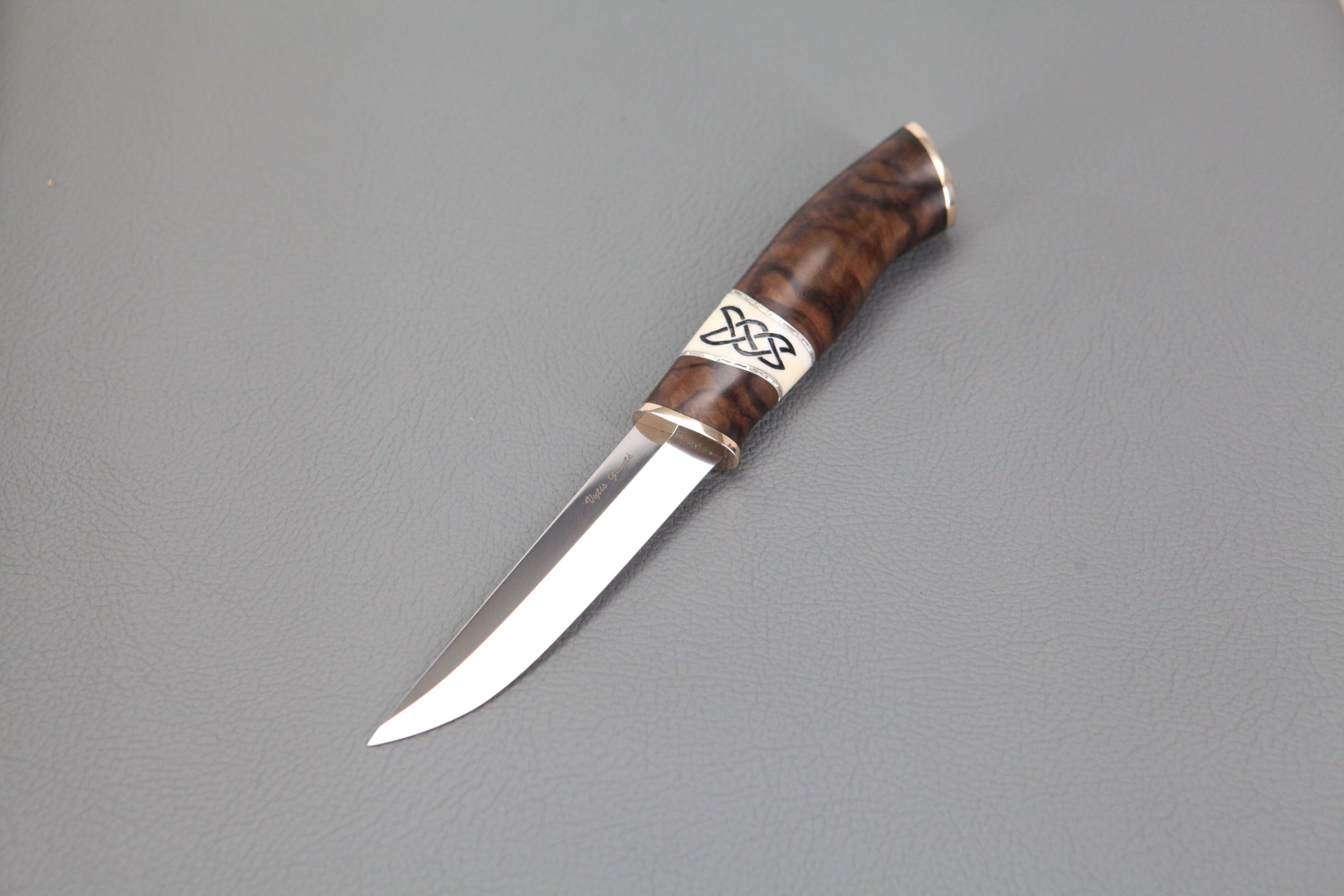

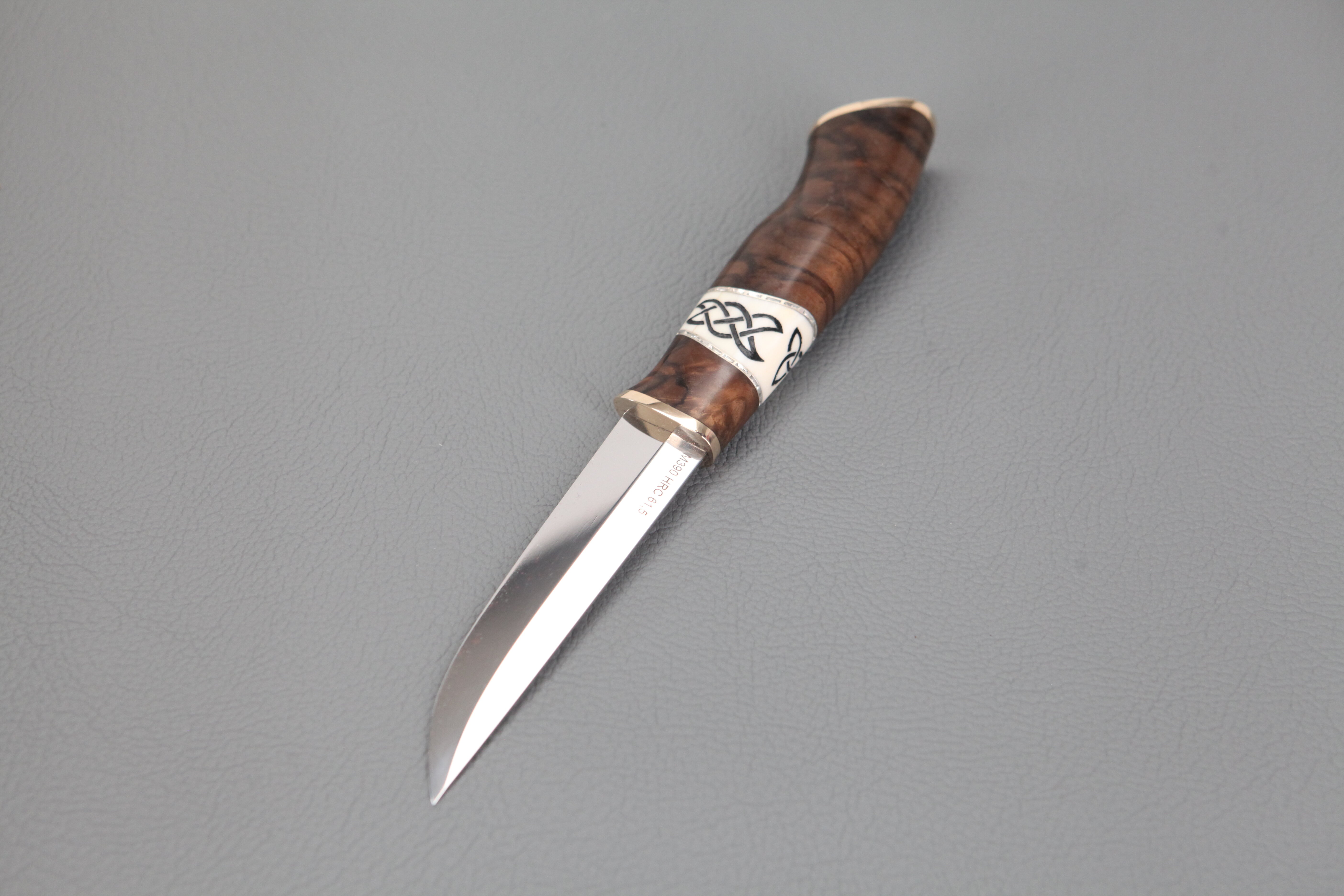

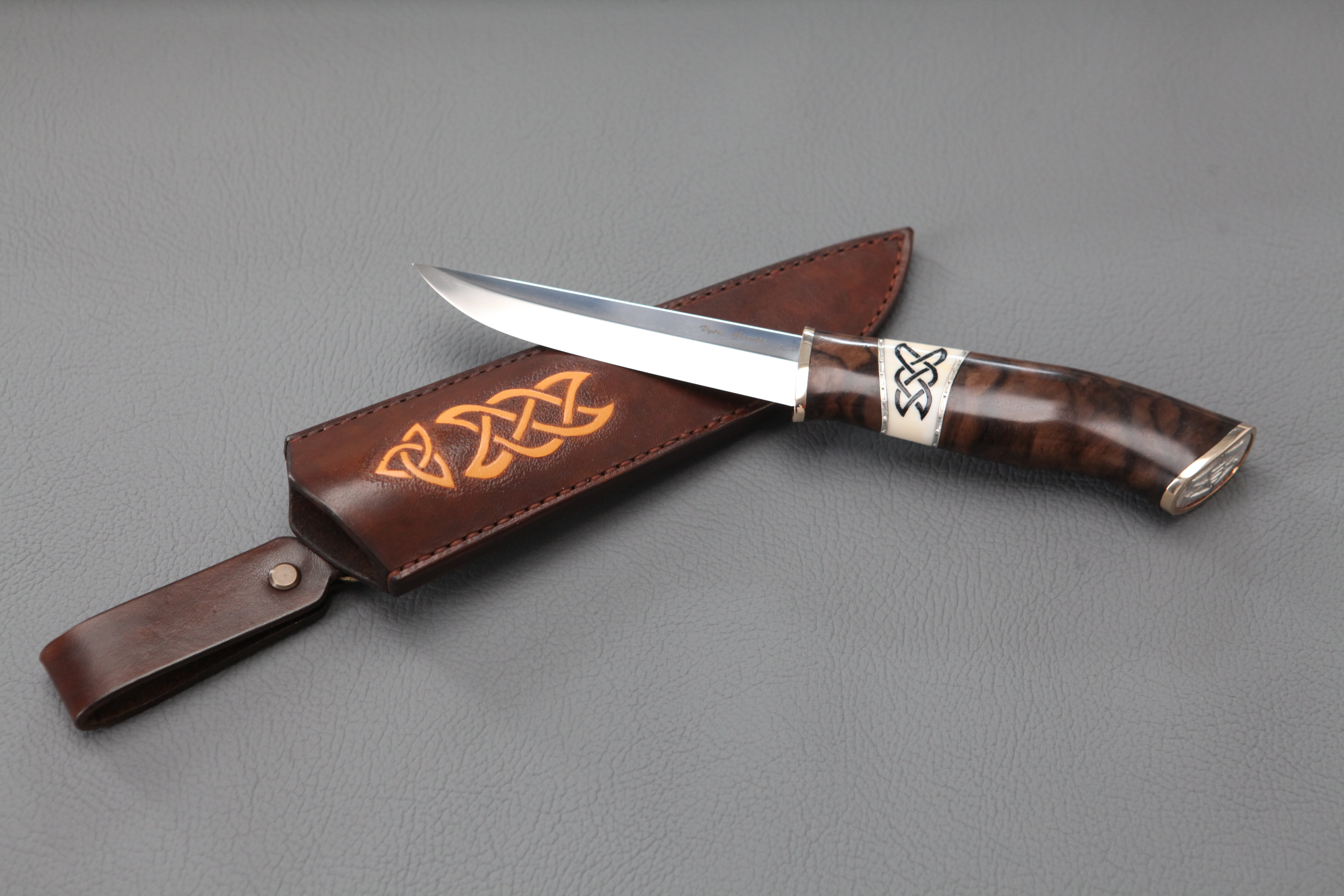

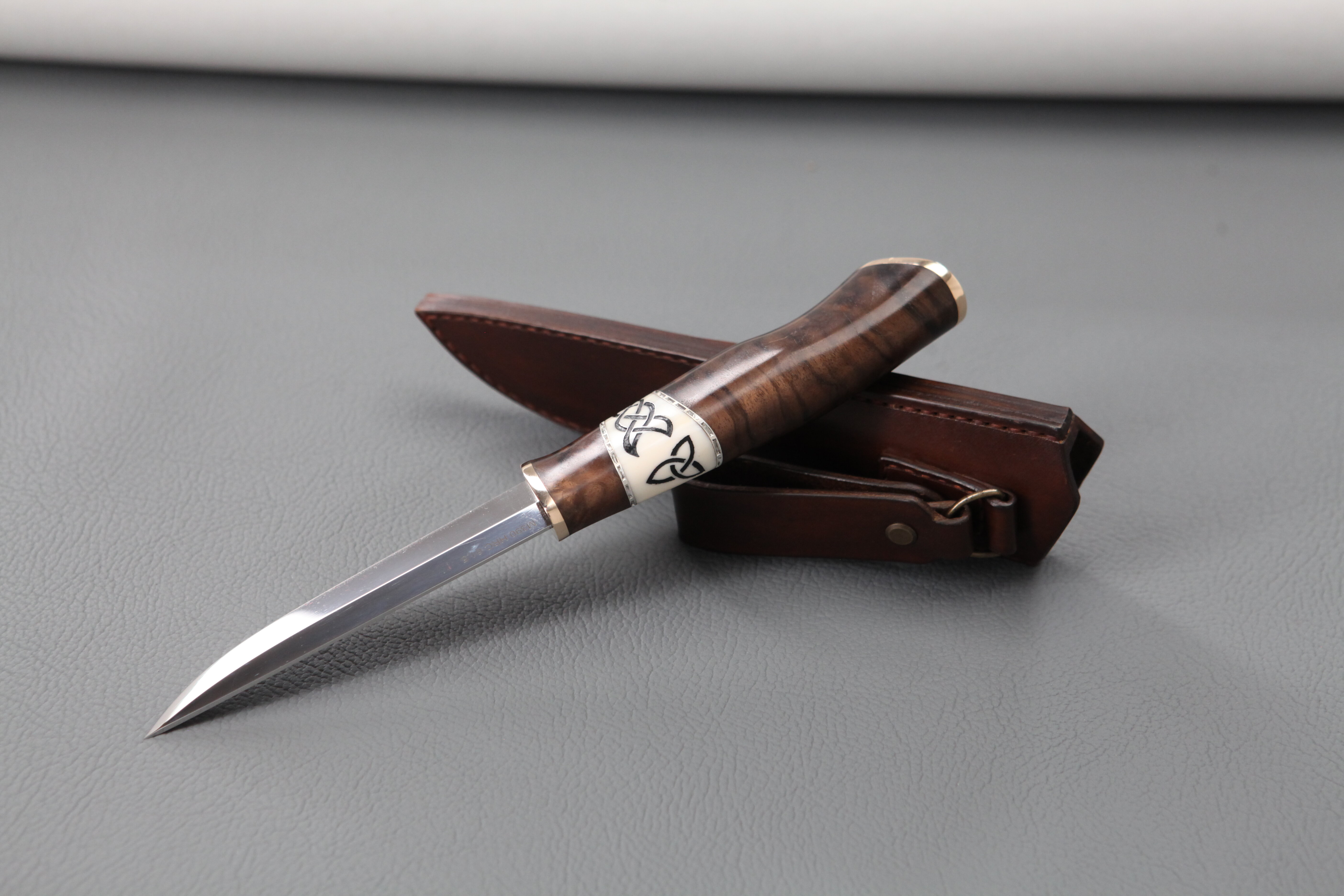

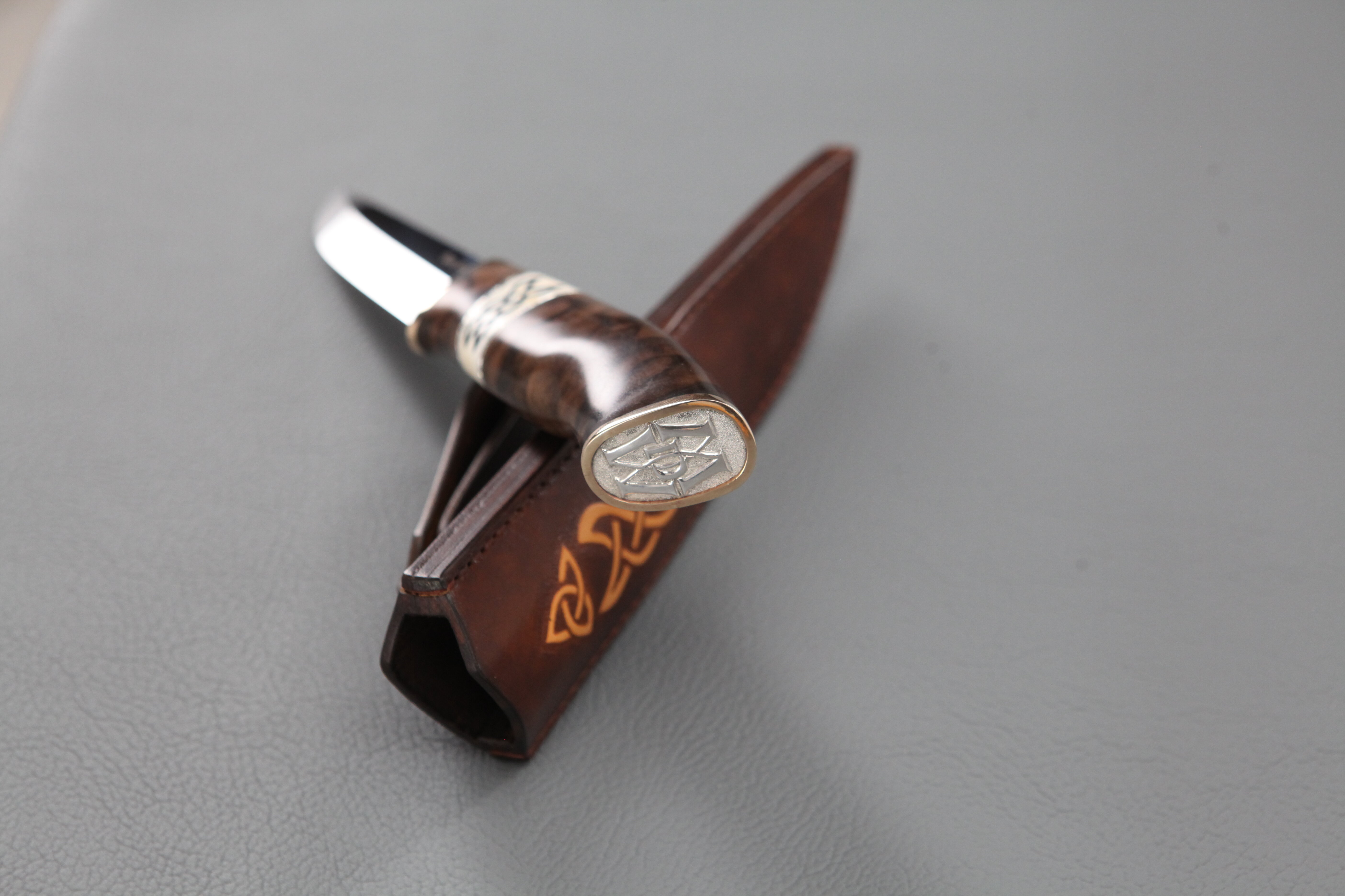

Tai mano naujas "puuko" peilis.
Bendras ilgis 255mm, geležtė:120x26x4,5mm, grūdinimas HRC 61,5 Tomas Kučiauskas (GIKO), rankena: 130mm, bronza, sidabras, vėplio iltis, stabilizuotas Kaukazo riešutas, Dėklas: natūralios rauginimo odos, atliko Leonardas Achramovičius.
Pagamintas 2020-11-18

Teko pačiupinėti - na jau tiek "krapatlyvai" padaryta :liuks2:

Dailiai padarytas. +1
Tik aprašyme nenurodei, kad plienas M390. ;)

Matosi kad darbo daug įdėta. Iškilo klausimas, koks geležtės paviršiaus užbaigimas, iš foto nelabai eina suprasti? Vienas pastebėjimas, tokio tipo peiliams skandinavai makštis biški ne tokias daro(pats manau puikiai supranti).Beda kad peiliadirbiai kažkodel nelabai noriai deklus gaminasi(su nedideliom išimtim). Suprantu kad tai nėra lengva bet norint išmokti reikia praktikuotis :). Bet kokiu atveju peiliukas tikrai neblogas gavosi :liuks:

Labai atsiprašau už aprašymo netikslumus, taigi truputi patikslinsiu, plienas M 390, geležtės paviršius nupoliruotas iki veidrodžio.

Dėl dėklų, Gerbiamas Svajau esi tikrai teisus visiškai, ateityje tikrai stengsiosi daryti tikslesnius pagal autentiką, o dabar tai buvo laiko trūkumas, o be to tokios dar ir klientas pageidavo(o kliento noras –įsakymas), tavo kritika teisinga ir su ja sutinku. Tas pats klientas įsigeidė, kad pagaminčiau prieš tai įkelto puuko peilio kopiją ir būtent su tuo pačiu ornamentu, bqndžiau atkalbėti, kad reikia kito nė užką nesutiko, teko nusileisti.

Viskas OK. Mano pasisakymo nepriimk kaip kritikos, tai tiesiog mintys ar pastebejimai.

Ką naudojai geležtės poliravimui? (galima detaliau?)

Deimantines pastas, po to įprastines.
