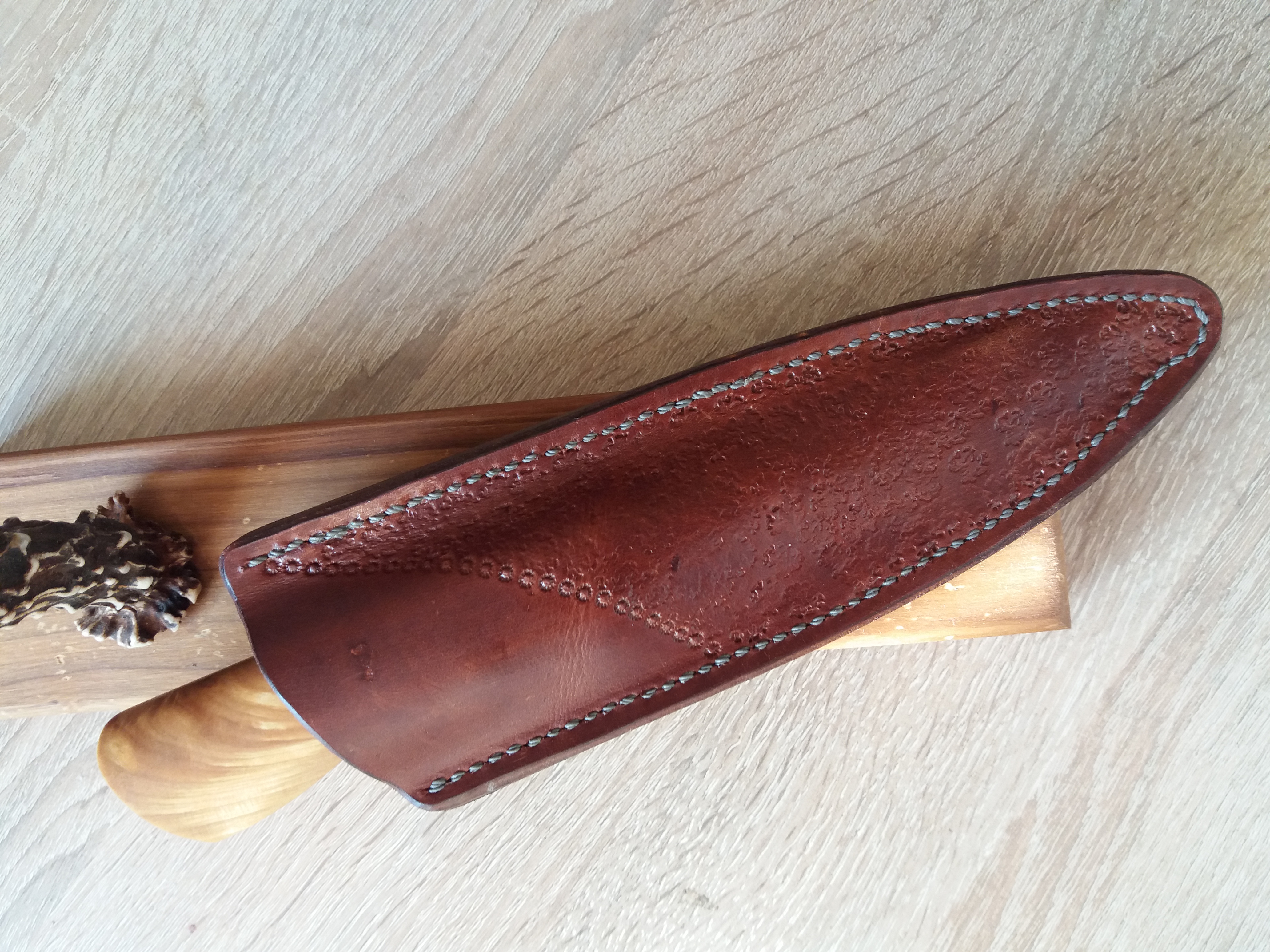

Pastabas priimu. Peilis kreivokas, ir tarpelis prie bolsterio yra.

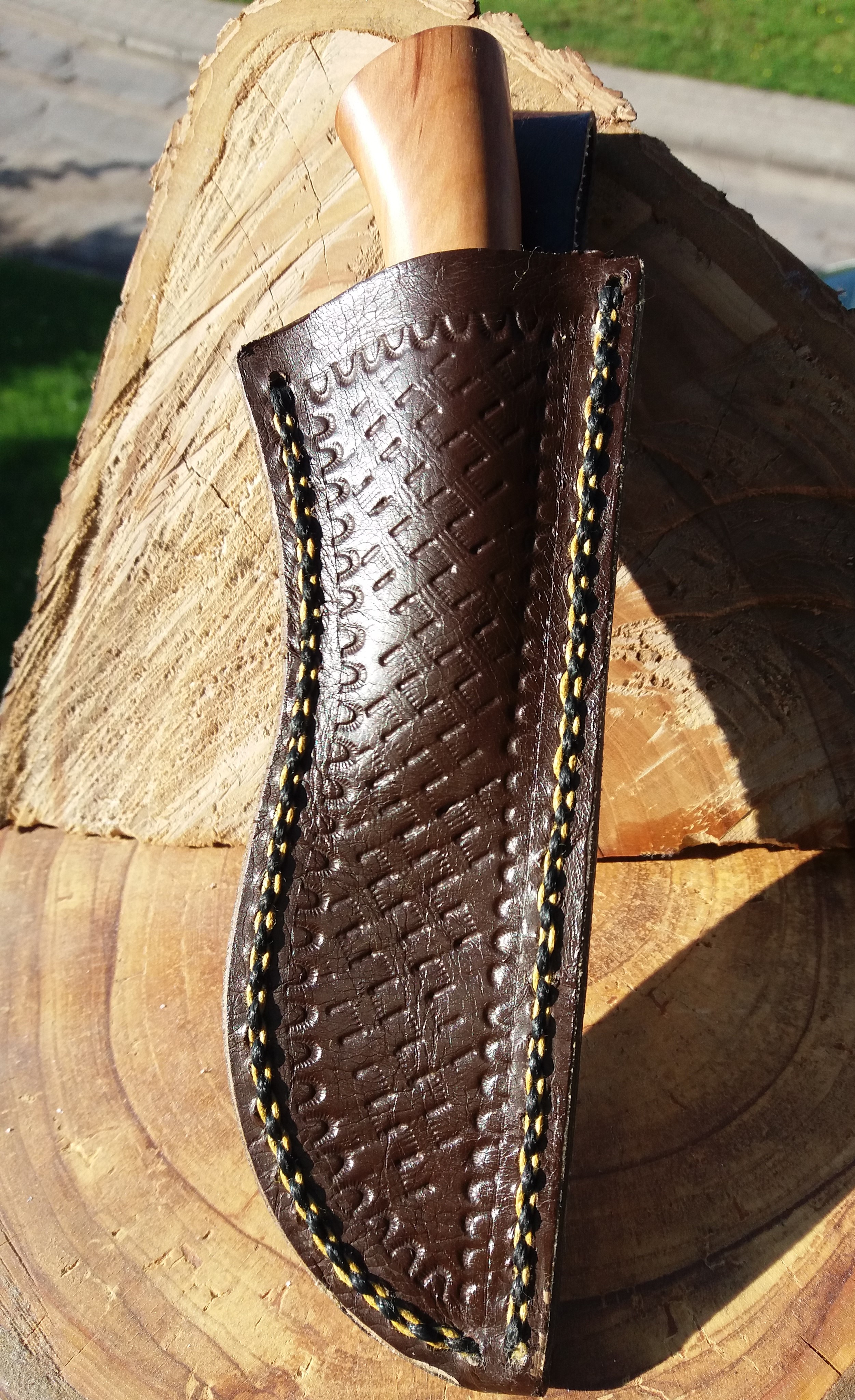

Dėl dėklo. Tada ( primenu, čia beveik dviejų metų senumo istorija ), man labiau rūpėjo peilis, su oda sunkiai draugavau. Padariau nuodėmę - nusipirkau iš Aliexpres kelis, nuotraukoje kyšo gabaliukas. Daugumos pirmų peilių nebėturiu ( išdalinau, išdovanojau ), perfotografuoti nebeturiu galimybės. Dar keliuose pristatymuose gali pasirodyti kinietiškas - labai nerūgokit. Su fotografijomis panaši istorija - tik kelis paskutinius su foto aparatu įamžinau, o visos kitos telefonu darytos.

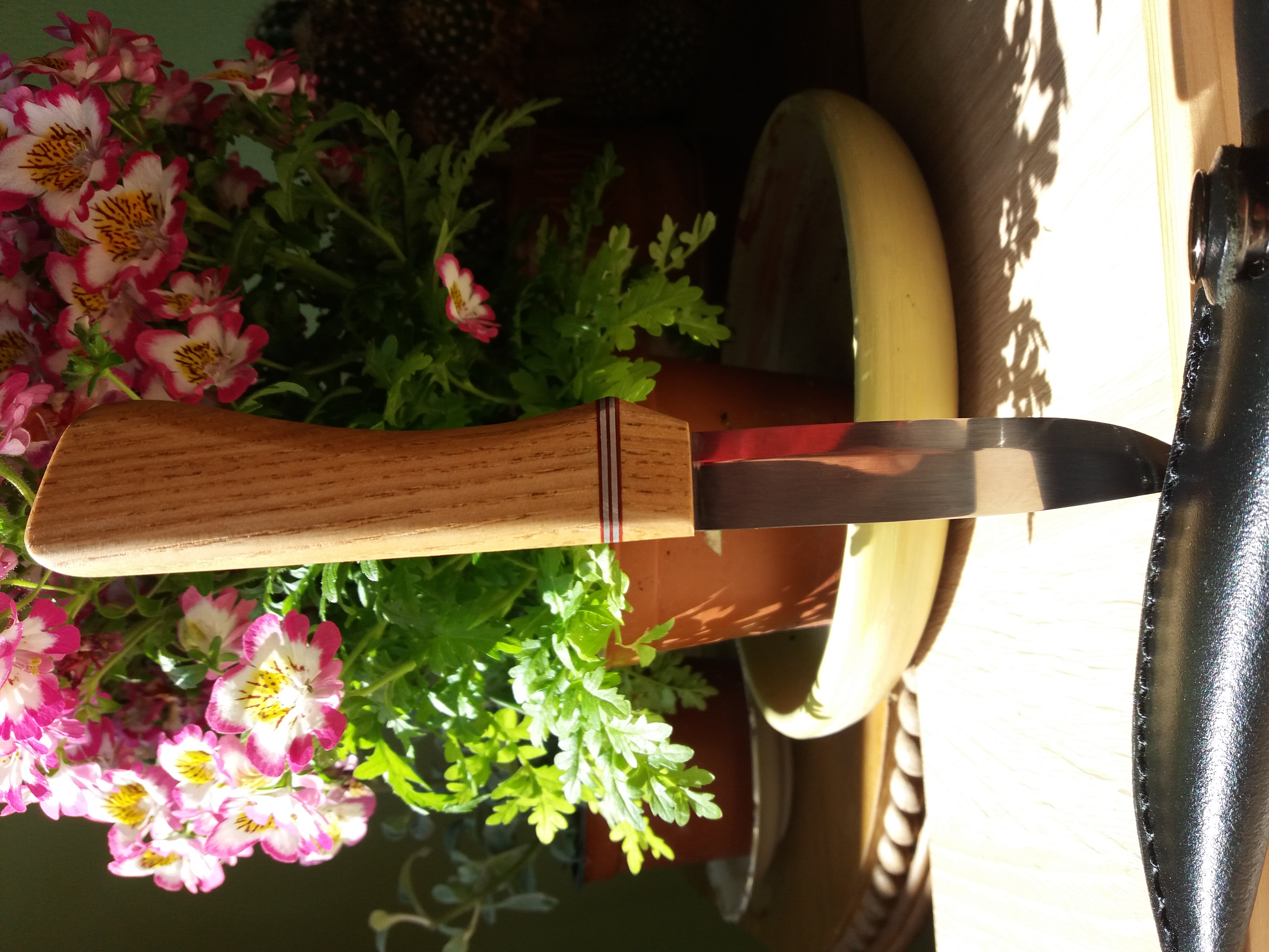

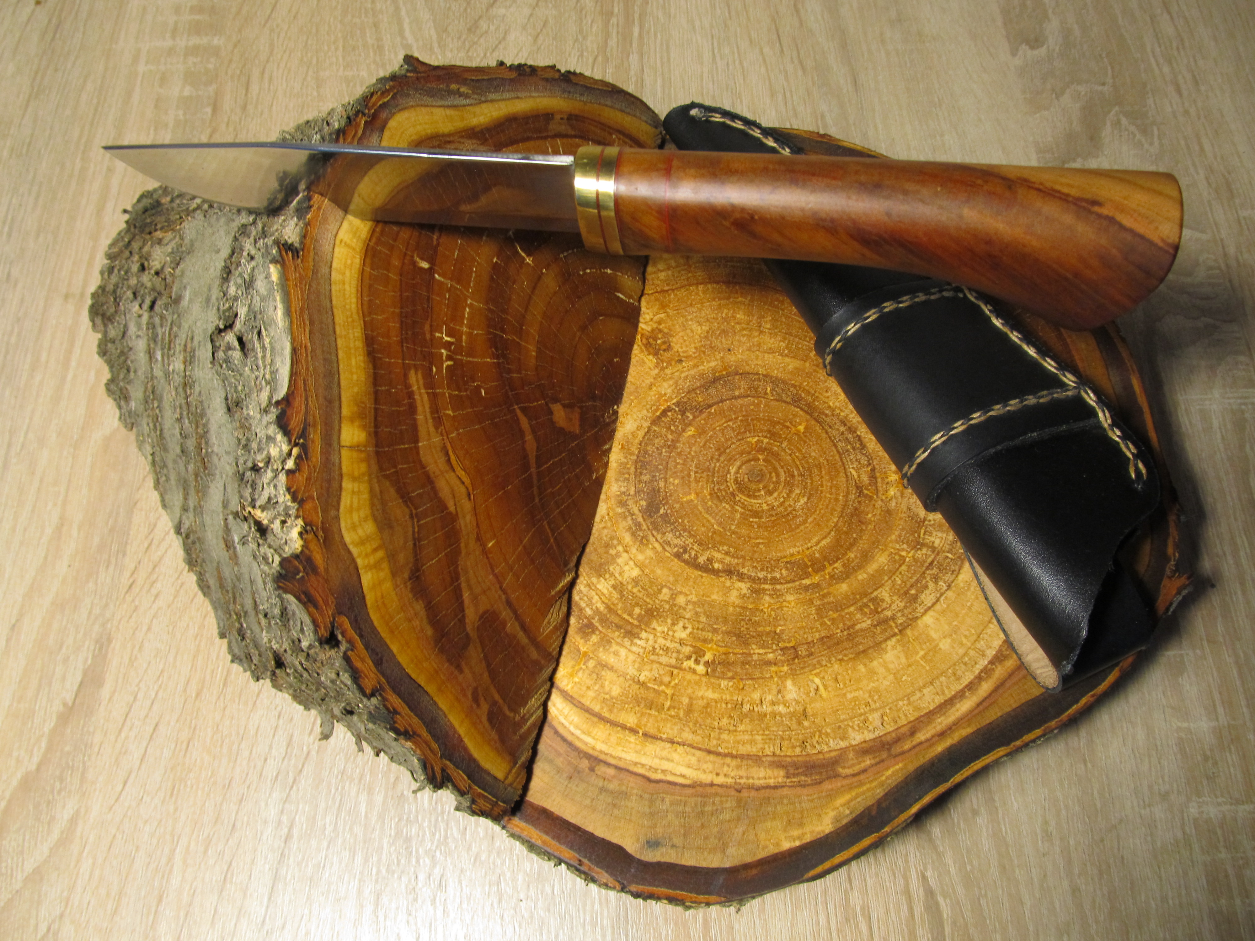

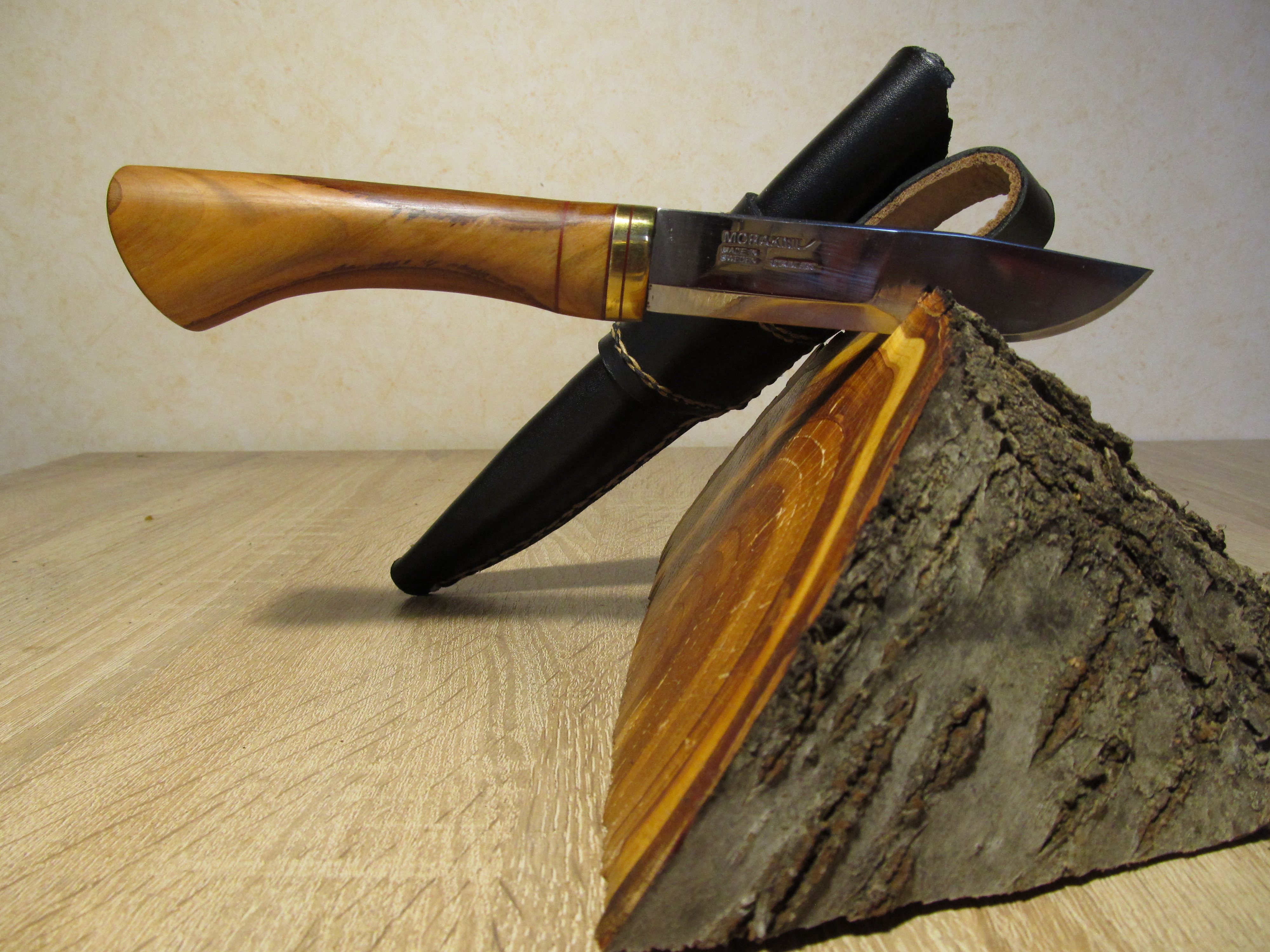

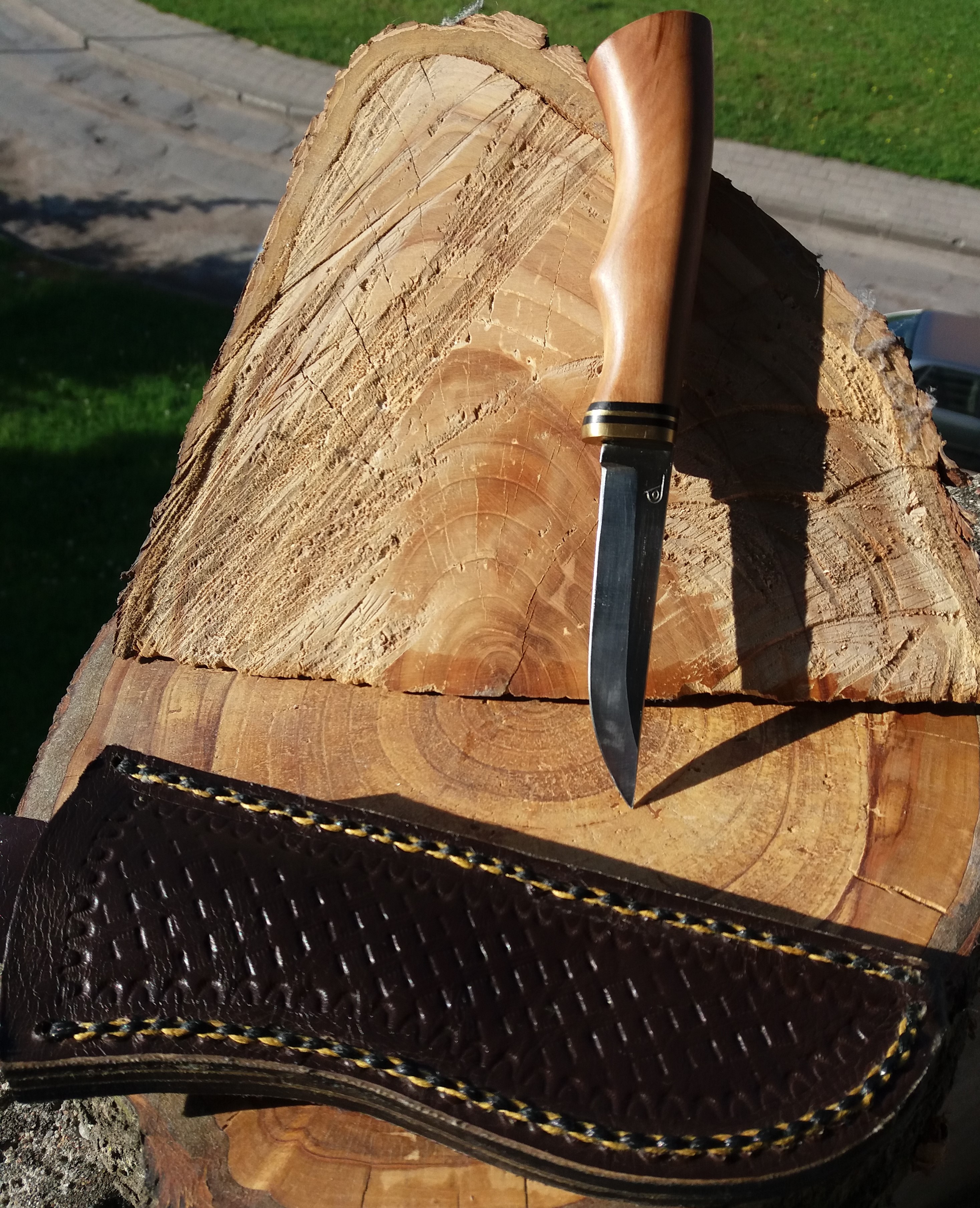

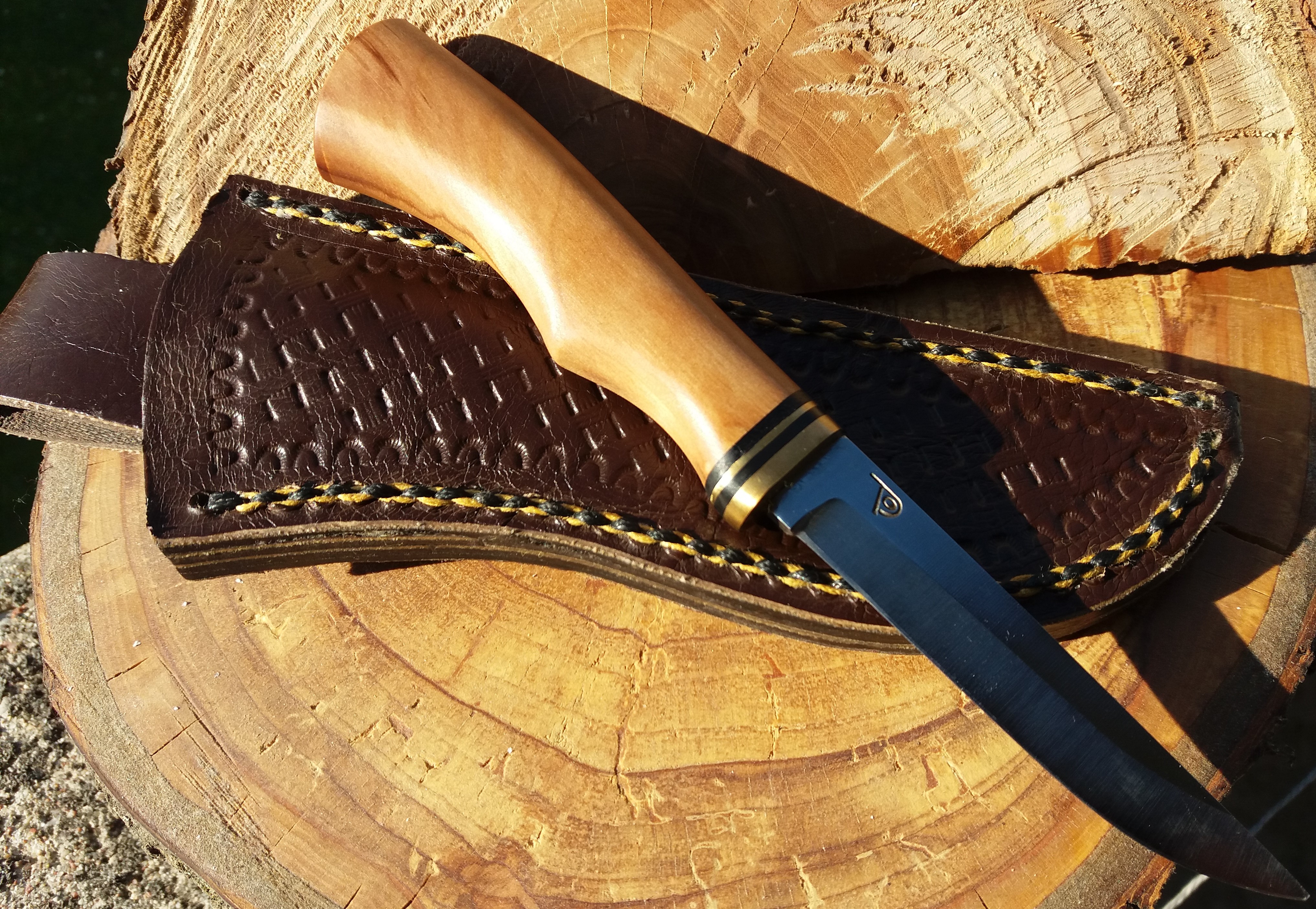

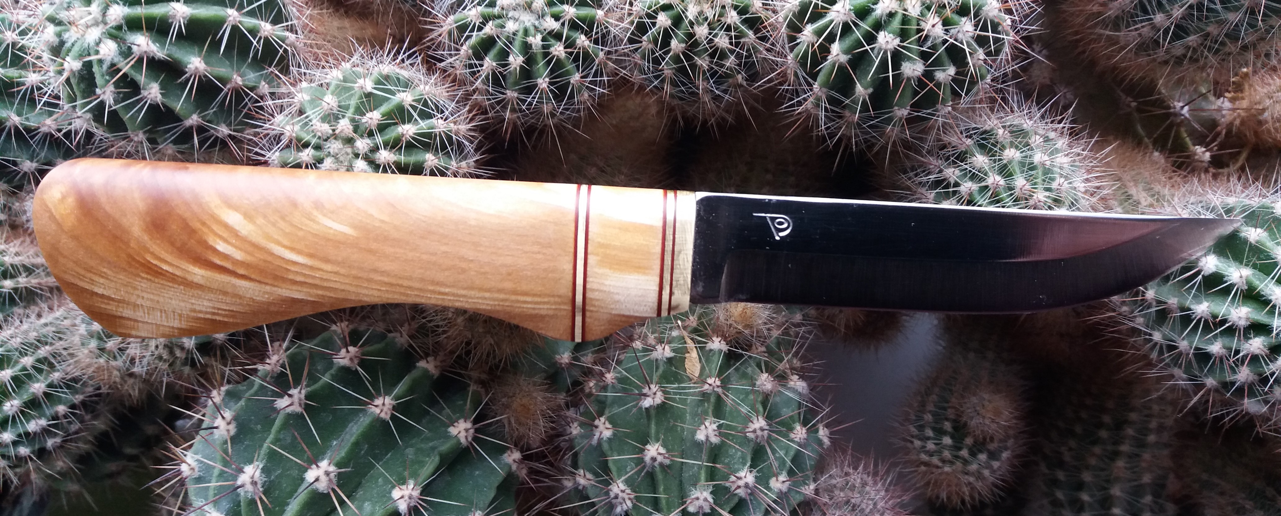

Nr 3. Visiška nelaimė. Padariau, tikriausiai, visas įmanomas klaidas. Tik iš trečio karto kažkas gavosi.
Visur ta pati geležtė Polar SS 75.
Versija 1. Rankena žalvaris, uosis, raudonmedis. Prašlifavau kiaurai rankeną, atsivėrė klijai. Mažas plėmukas, bet... Rankena šalin.
Versija 2. Rankena žalvaris, oda, ąžuolas. Gavosi nei šis nei tas, neskanu. Rankena šalin.
Versija 3. Žalvaris, oda, obelis. Impregnuota tungų aliejaus/vaško mišiniu. Dėklas iš seno diržo.

Sakyčiau variantas Nr.2 dizaino prasme buvo geriausias. ;)
 Pranešimo tema: Re: sadyvra peiliai
StandartinėParašytas: 2018-11-24- 22:32
Pranešimai: 336
Pritariu Vladui. Antram tik dėklą teisingą "vikinginį", dar kilpą šniureliui ir jau būtų nebloga anų laikų peilio replika.
Čia juk puukko geležtė, tos visos "ergonominės" rankenos, mano galva, netinka.

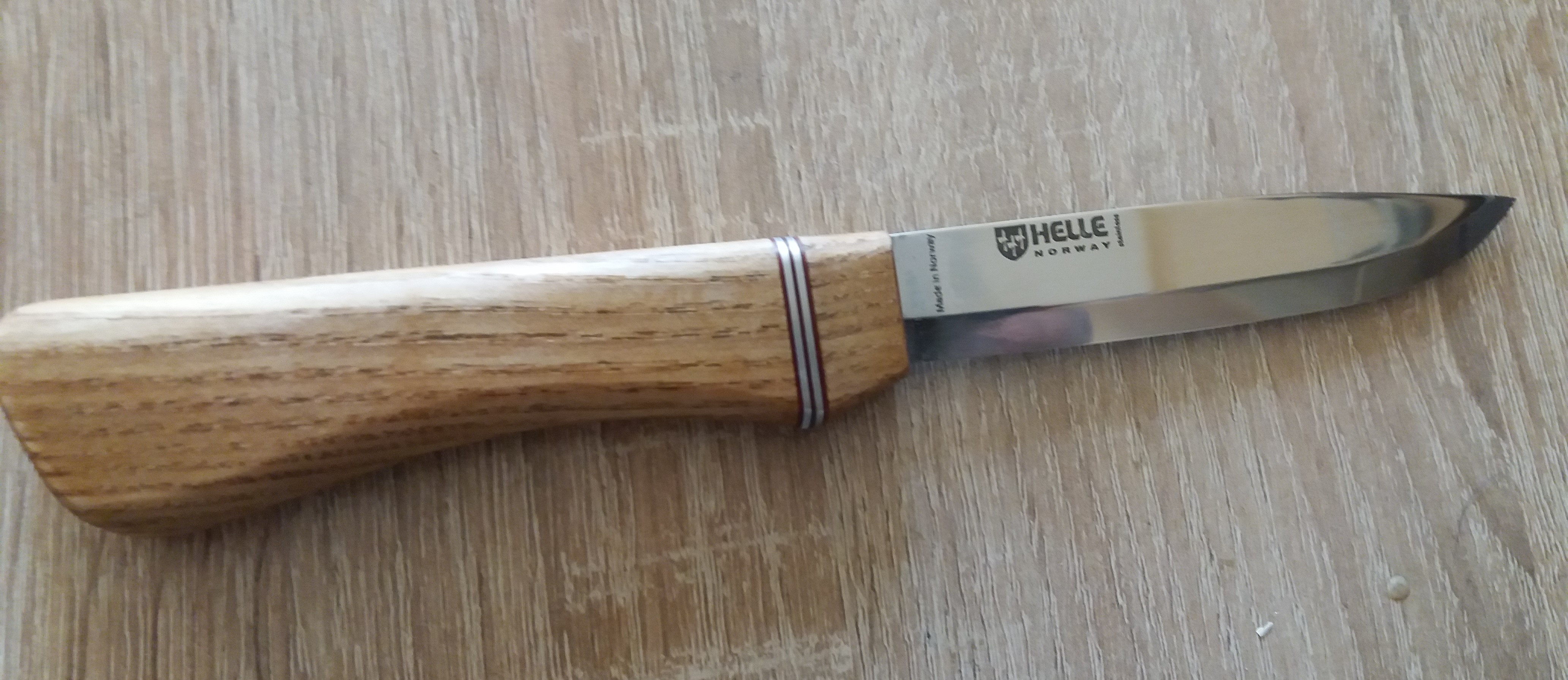

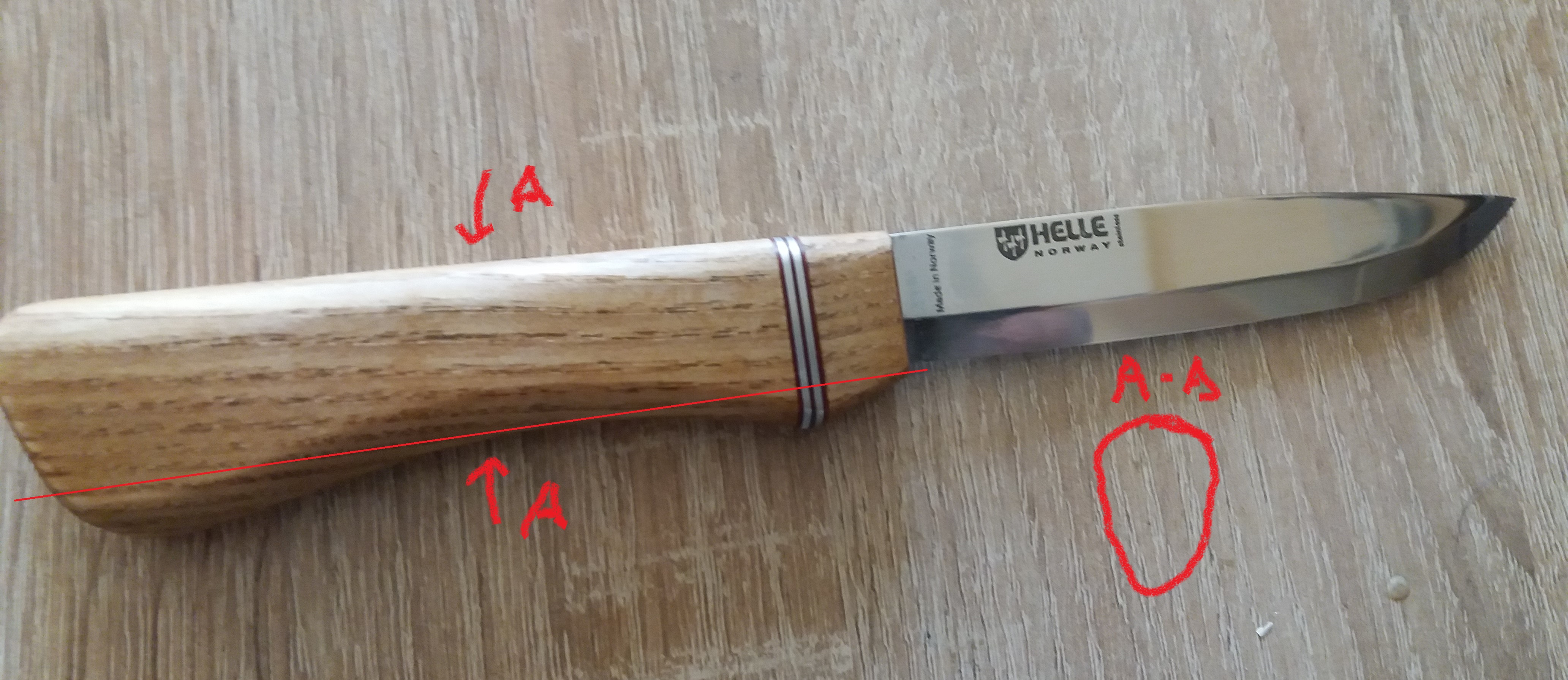

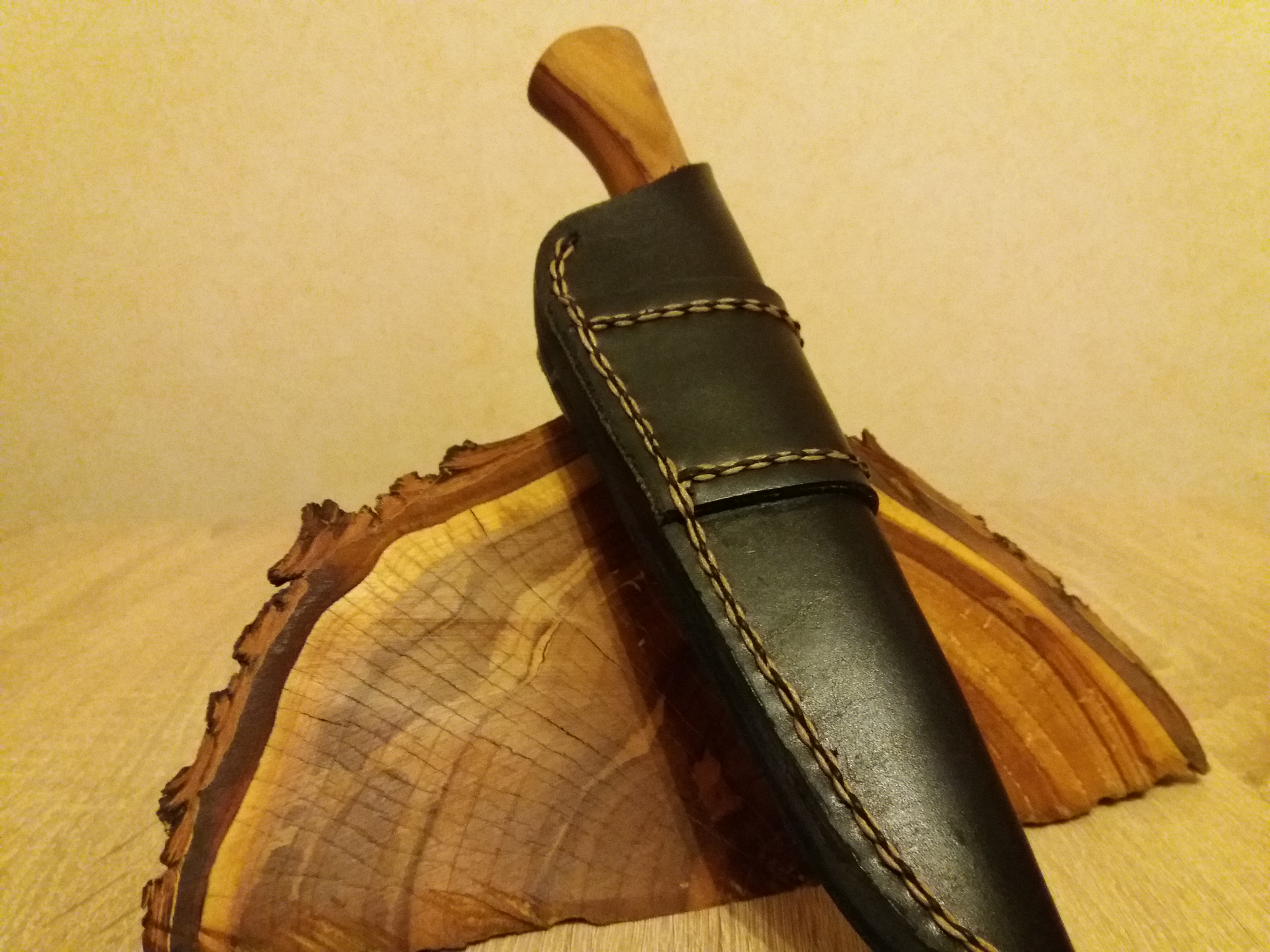

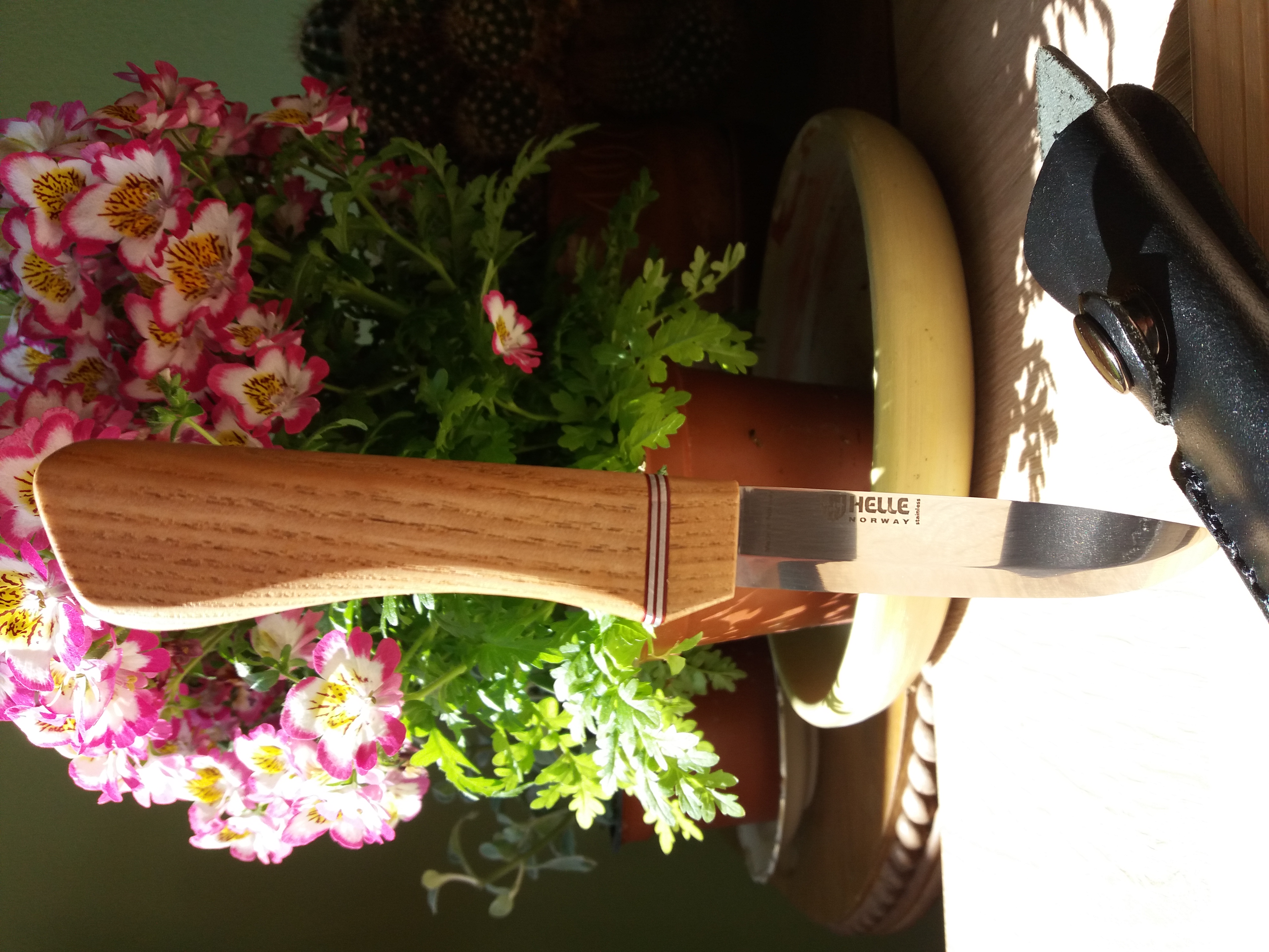

Nr 4
Bendras ilgis 190 mm
Geležtė Helle Speider, 90x16,5x2,5 mm
Rankena - uosis, fibra, nikelsilveris. Pirmiausiai nutepta tiko atspalvio aliejum ( tuomet dariau lauko stalą sodyboj, tai liko ), po to kaitinta tungų aliejaus/vaško mišinyje.

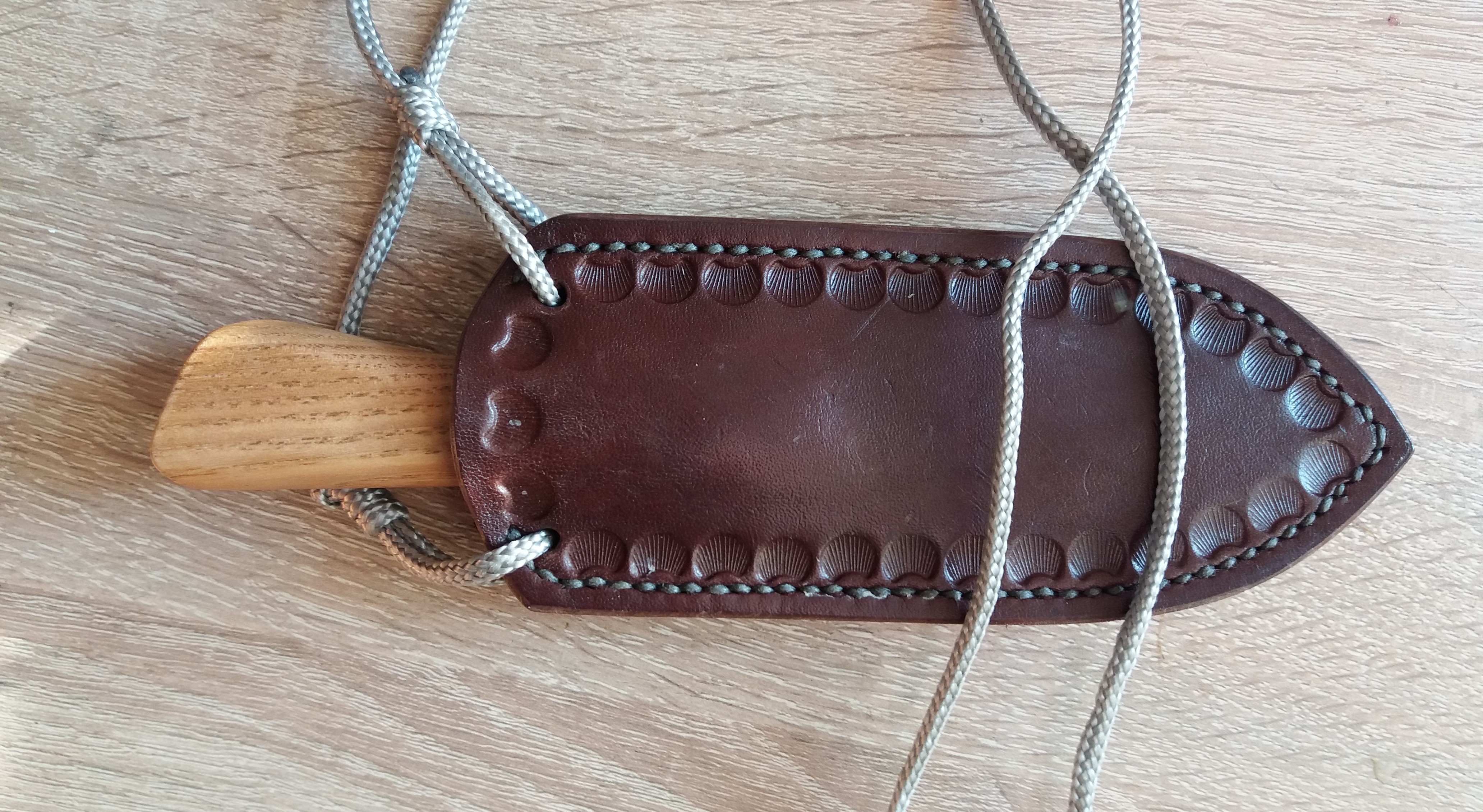

Kažkaip nepatogiai pasijutau dėl kinietiškų dėklų, tai padariau naują nešiojimui ant kaklo.

Rankenos forma gal keistoka - nei patogi, nei dera su geležte :/

Na svarbiausia, kad darot kažką savo, dėklo atžvilgiu, mano įžvalgos būtų tokios- peiliui simetriškas dėklas?. Dygsnį reikia matuoti pagal dėklo storį. Šiuo atveju dėklo storis- atstumas siūlės atstumas nuo krašto, dažniausia tai daroma apvalinant kraštą. Ir tas štampavimas, toks betkaip...

Padaryk tokį va "vžyk" ir skersinį profilį kaip papiešta -> bus geras ;-)

Gal ir padarysiu "vžyk". Kai dariau šitą peilį atrodė gerai, o dabar kažkaip keistai. Rankoje, beje, guli visai smagiai

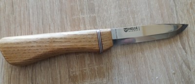

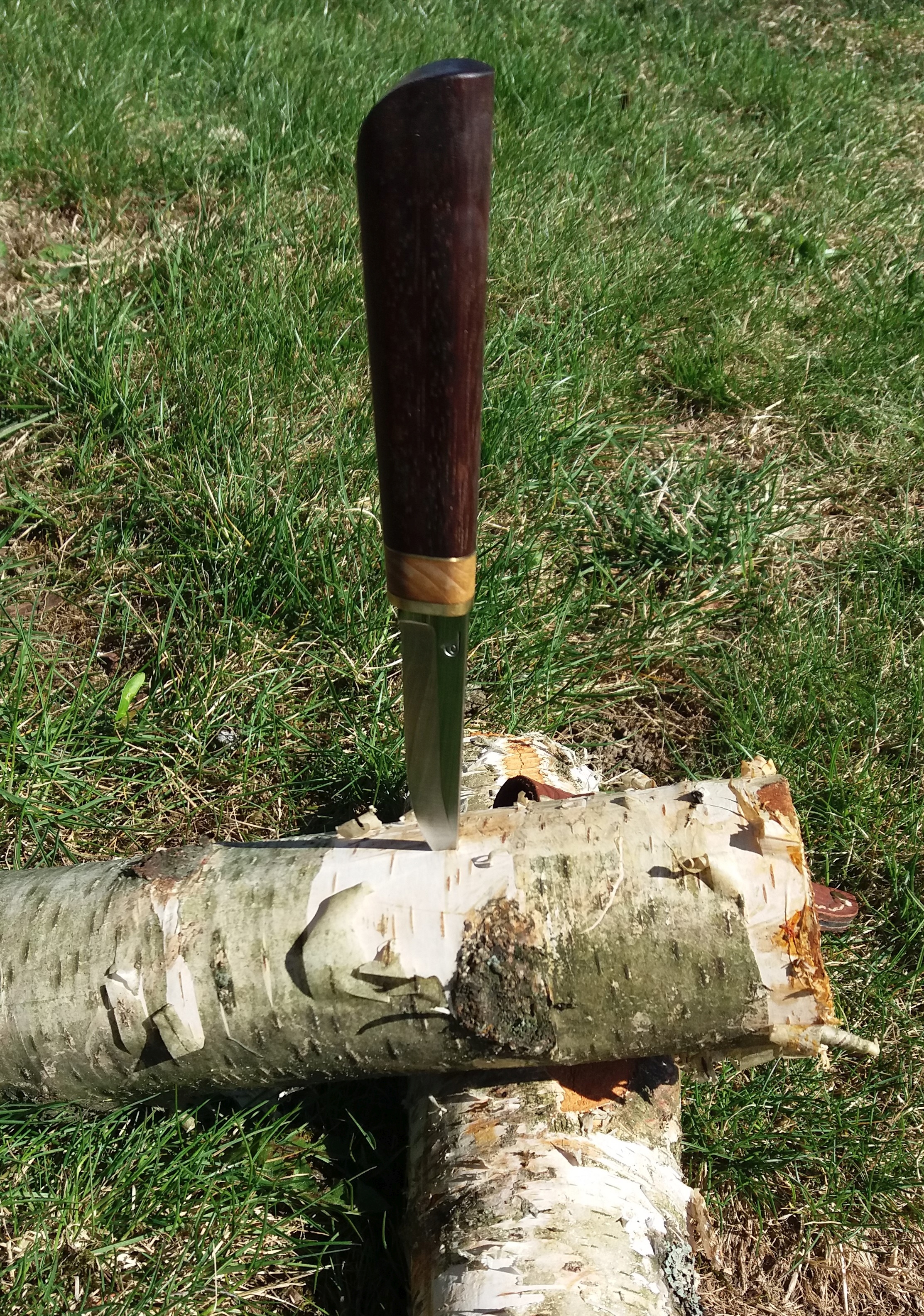

Nr 5. Dar vienas " neteisingas" peilis
Geležtė Polar SS 95
Rankena beržo šaknis, žalvaris, fibra
Gal ir šitą reikės perdrožti į puuko

StandartinėParašytas: 2018-11-29- 22:36
:liuks: Darbas tvarkingas, bet ir šitam daryk "vžyk" :D , skandinaviška geležtė kažkaip geriau žiūrisi įsodinta į skandinavišką rankeną ir skandinaviškoje makštyje, bent jau man taip atrodo

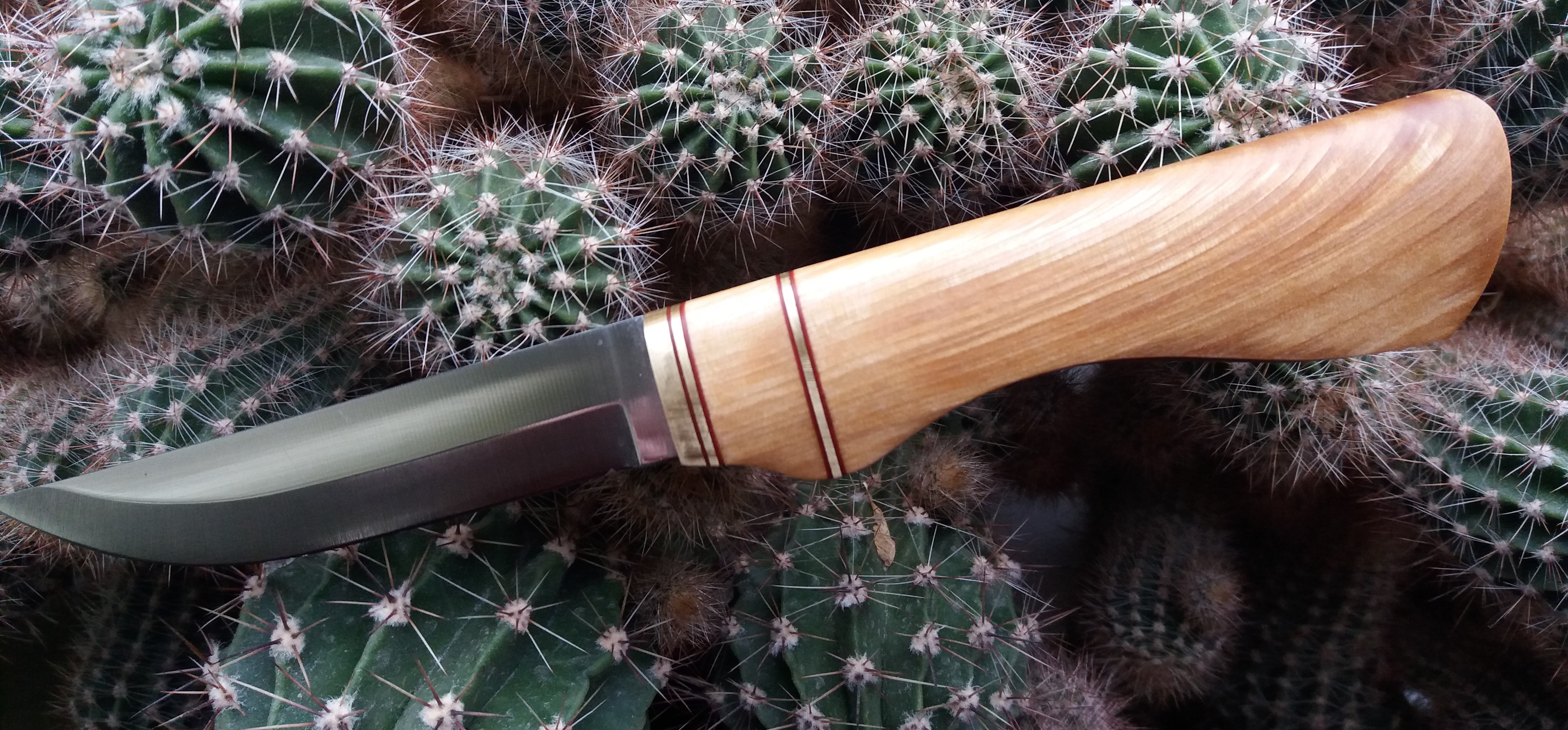

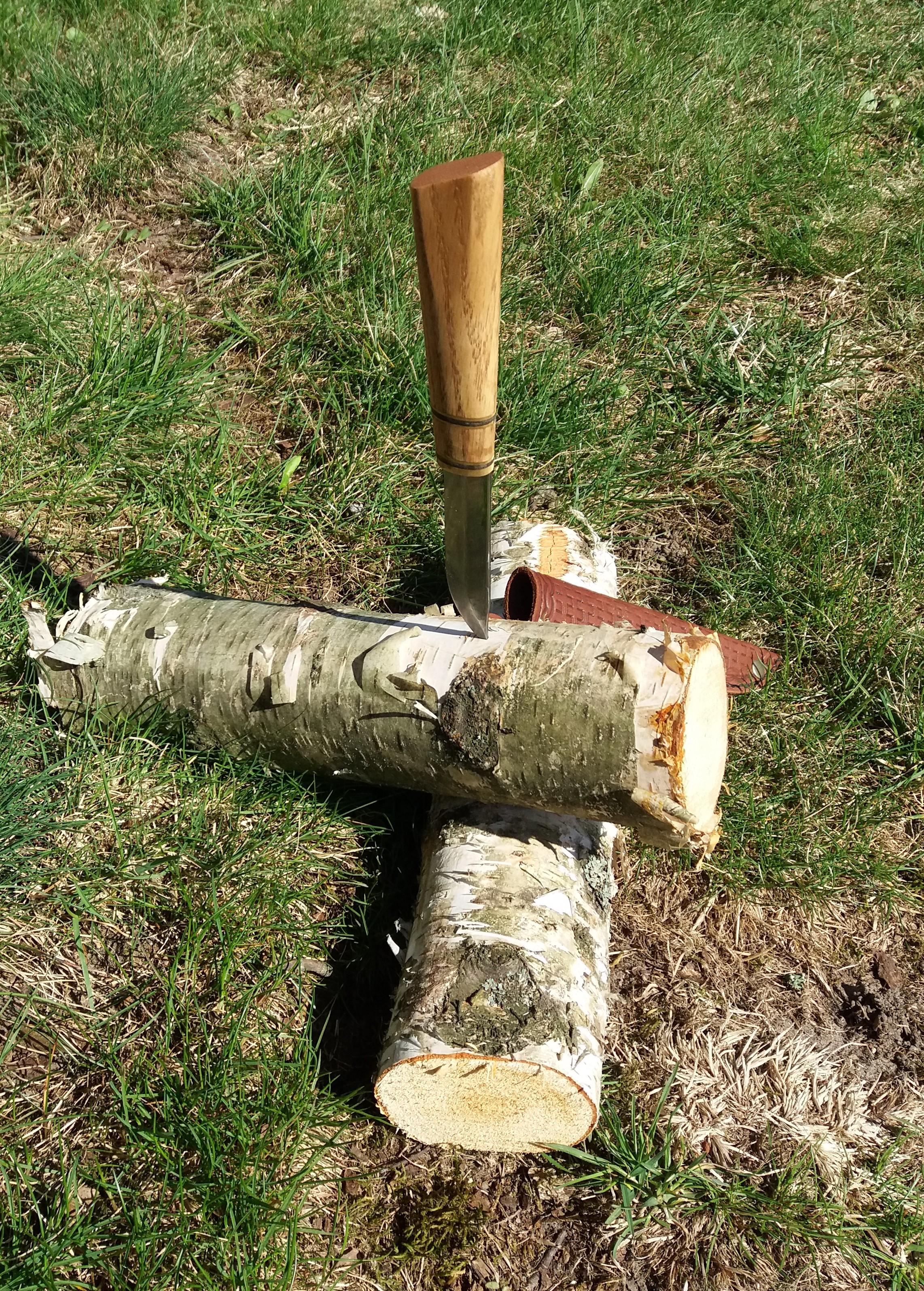

Polar geležtės baigėsi. Dabar Mora. Kaip be jų.
Geležtė Mora SS 2000
Rankena trešnė, žalvaris, fibra, impegnuota sėmenų aliejum, vaškuota

Kaip "darbinukas" - pats tas. +1
